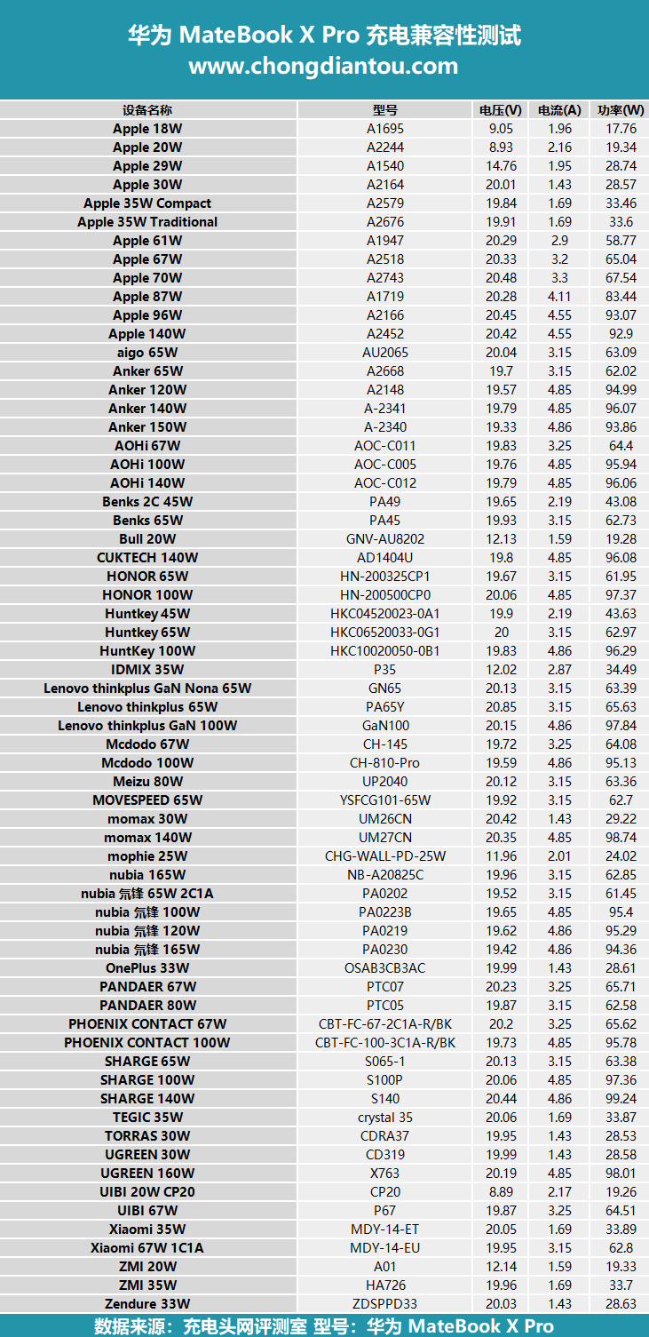

将华为系各充电器兼容性测试的数据汇总,方便大家查看。从测试结果可以看出,为华为 MateBook X Pro 充电时握手9V、18V、20V电压档位;整体充电功率在24-137W之间,所测华为原厂充电器基本兼容,均能跑满充电器的最大输出功率。

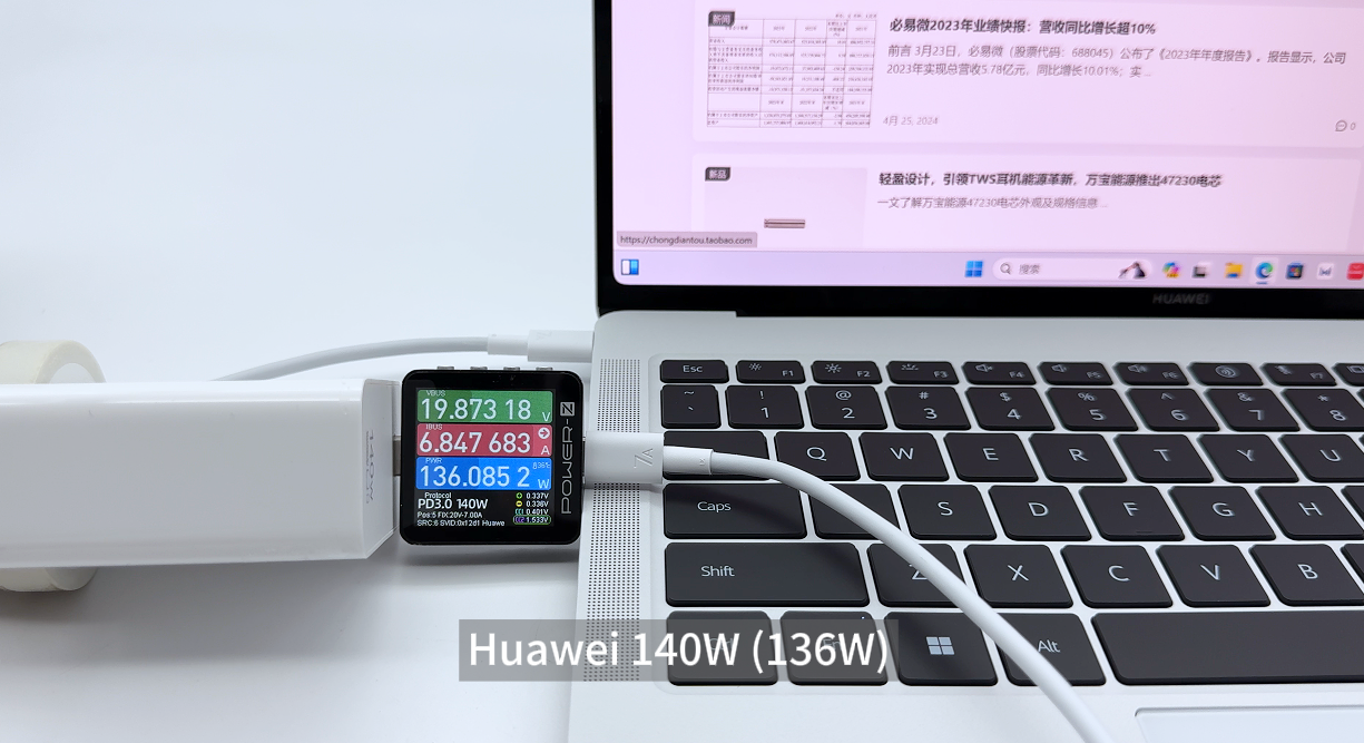

柱状图部分可以清楚的看出原厂充电器充电功率的大小,使用附赠的 Huawei 140W充电器,华为MateBook X Pro 充电功率最高达136.09W左右。

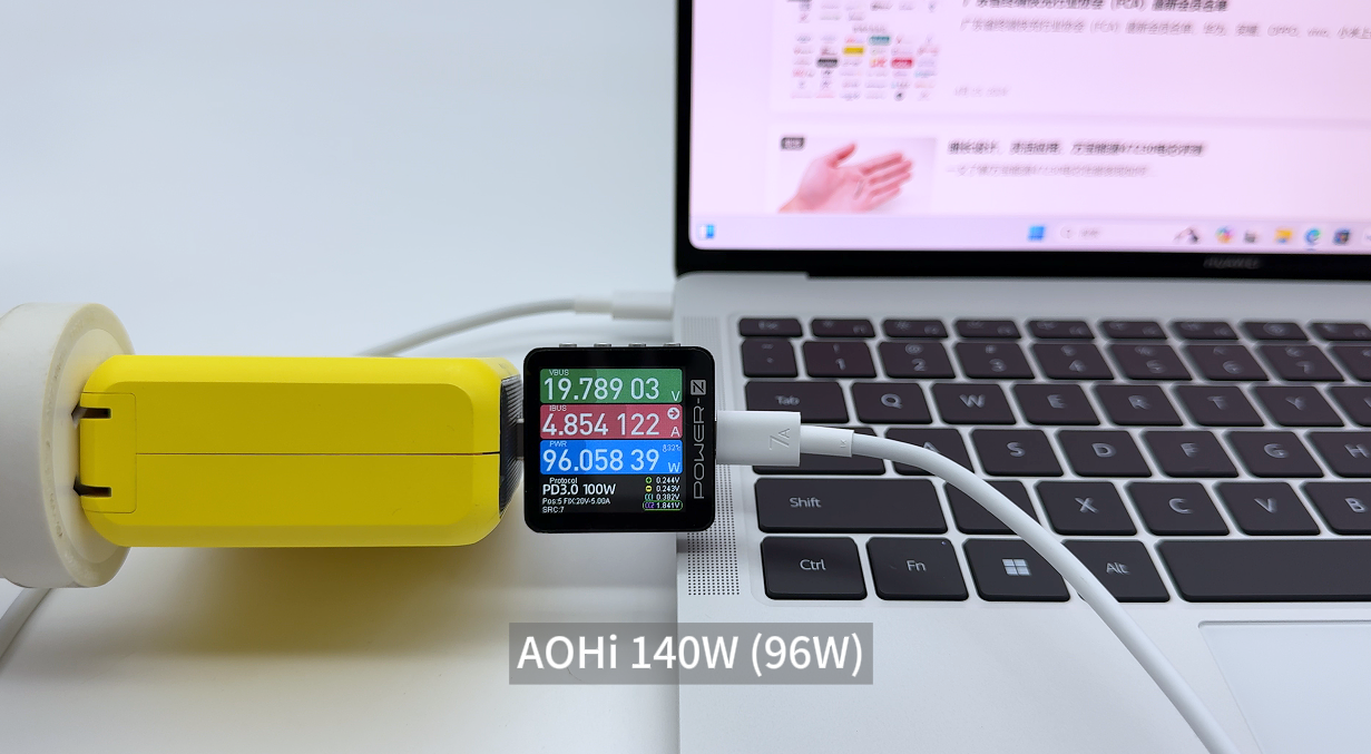

使用AOHi 140W 充电器的USB-C接口为华为MateBook X Pro 笔记本充电,实测其功率为19.79V 4.85A 96.06W。

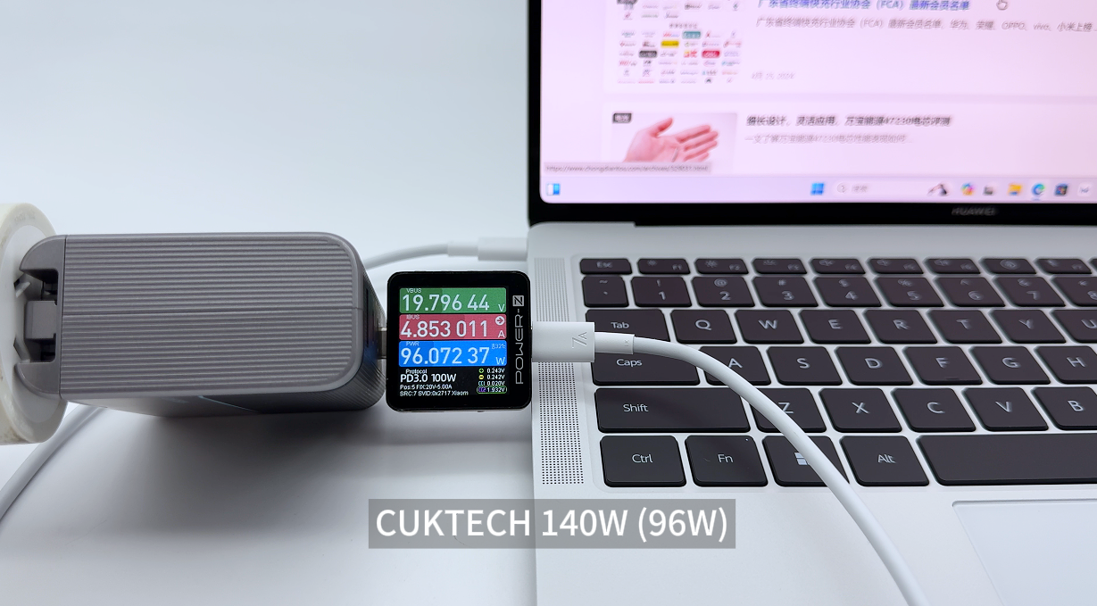

使用CUKTECH酷态科 140W 充电器的USB-C接口为华为MateBook X Pro 笔记本充电,实测其功率为19.79V 4.85A 96.07W。
将以上测试的充电设备的数据整理为表格,可以看到,绝大多数三方充电器给华为MateBook X Pro 充电握手20V电压档位,有部分第三方充电器握手9V电压档位。

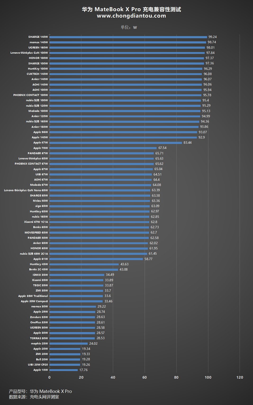

将充电功率数据绘制为柱状图,可以看到所测的三方充电器给华为MateBook X Pro 充电功率最高达到了99W,接近百瓦,而最低的充电功率则是17W左右,从数据来看,华为MateBook X Pro 充电时基本可以跑满充电器所支持的最大PD协议,最高为100W。
在充电兼容性方面,华为MateBook X Pro 兼容性表现优秀,其支持140W有线充电,官方搭配140W充电器套装。在兼容测试中,对于原厂充电器来说,兼容性表现优异;同时,华为MateBook X Pro 支持PD 100W进行充电,对于第三方充电器,其充电功率最高在99W左右,用户在使用充电器对其进行充电时可优先选择原厂的140W充电器,其次可以选择支持PD 100W 协议的充电器进行充电,以获得最佳的充电体验。
