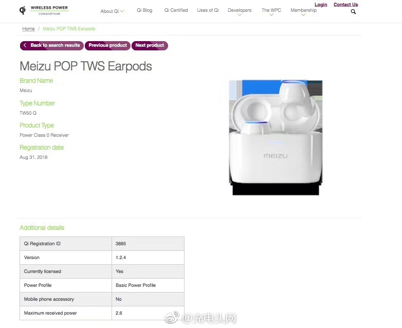

领先AirPods二代!魅族POP耳机搭载易冲无线充电方案
去年4月,魅族科技发布了魅族POP真无线蓝牙运动耳机,实现无线蓝牙+无线充电的“真无线”功能。而支持无线充的AirPods二代直到今年3月才推出,魅族几乎领先了整整一年。值得一提的是,魅族POP耳机更是全球首款通过Qi认证的TWS真无线蓝牙耳机。
为了揭晓全球首款Qi认证TWS真无线蓝牙耳机背后的秘密,充电头网拆解了魅族这款产品。我们发现其无线充电盒内部的无线充电接收芯片型号为EC3016,来自易冲半导体,为这款产品的无线充电功能提供了核心保障。
