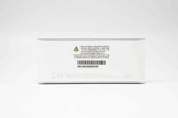

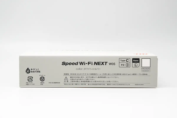

包装盒为简约纯白配色风格,正面印有“Speed Wi-Fi Next W05”,顶部为品牌LOGO。
侧面印有产品基本参数字样。

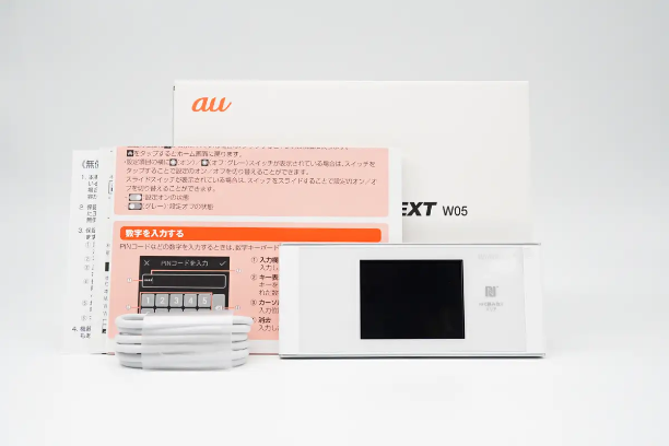

包装内除Speed WiFi Next W05 路由外,另拥有三包凭证卡纸、充电线材等。

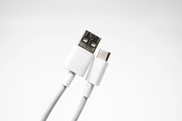

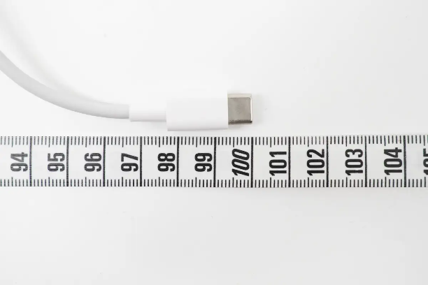

附带线材为 A to C 类型,与普通线材无异。
线材长度约为100cm。

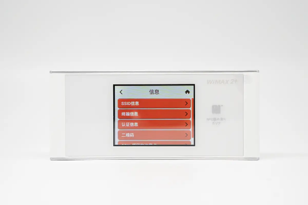

Speed WiFi Next W05 路由采用PC+合金材质制作,表面拥有细纹磨砂处理,观感精致;正面拥有一块约2.4英寸的TFT LCD屏幕,支持触控,同时右侧拥有NFC感应区。

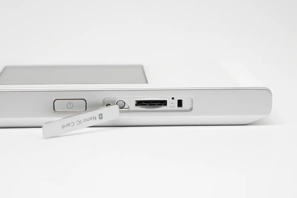

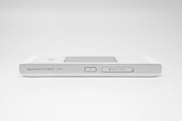

侧面边框拥有电源开关按键,长按即可开/关机;以及卡扣式盖板设计的SIM卡槽。
另外,打开槽盖后,即可插入 nano-SIM卡。

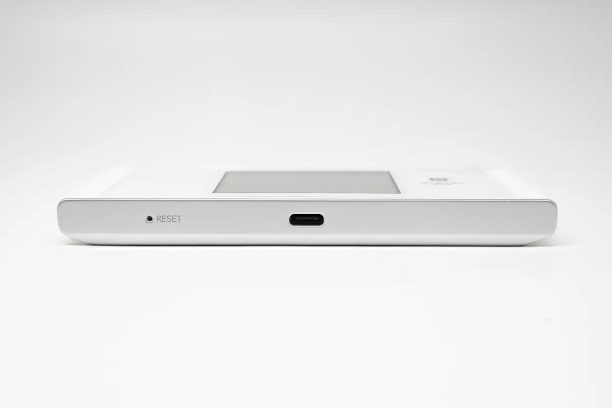

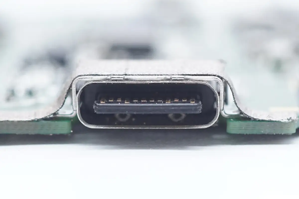

另一侧边框配置RESET重置孔、USB Type-C 端口,只需要使用主流手机充电套装就可以为该路由进行充电。

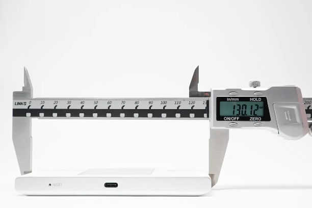

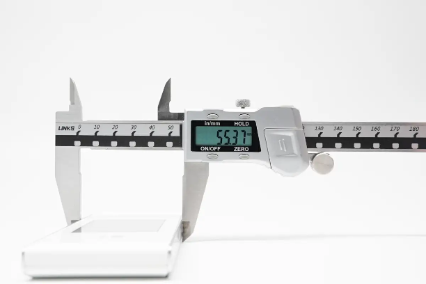

实测机身长度约为130.12mm。
宽度约为55.37mm。

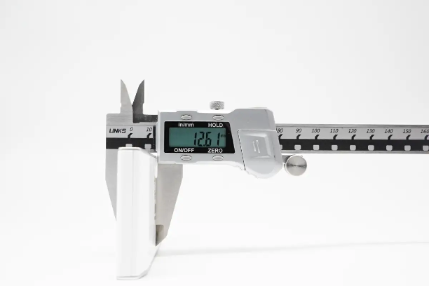

厚度约为12.61mm。

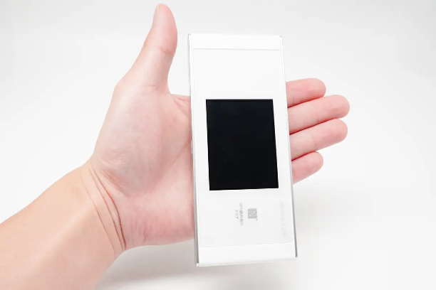

放在成年男性手掌中对比,可单手握持,体型与主流手机相差不大。

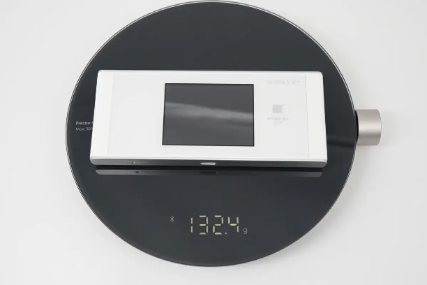

Speed WiFi Next W05 路由重量约为132.4g。

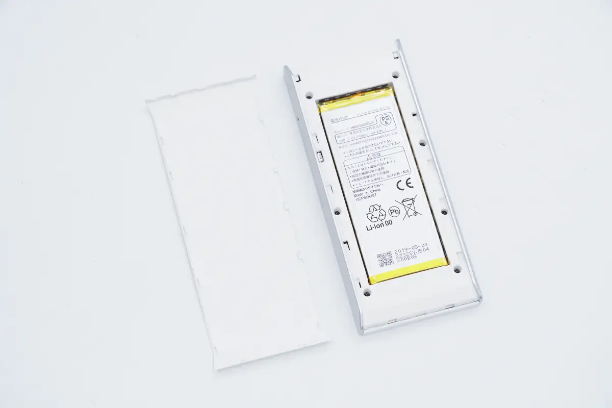

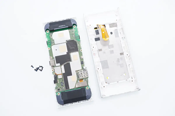

首先拆下随身WiFi的后盖,后盖通过卡扣固定。

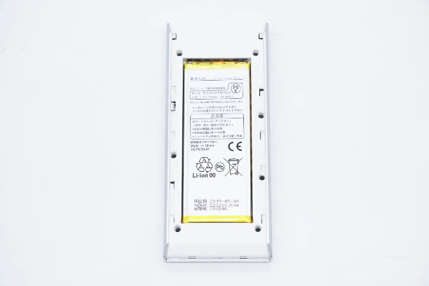

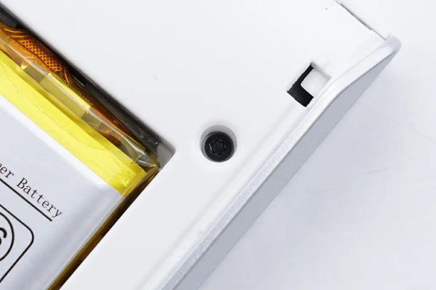

在后盖内部为随身WiFi的内置电池,在边缘设有固定螺丝。
壳体使用梅花螺丝固定。

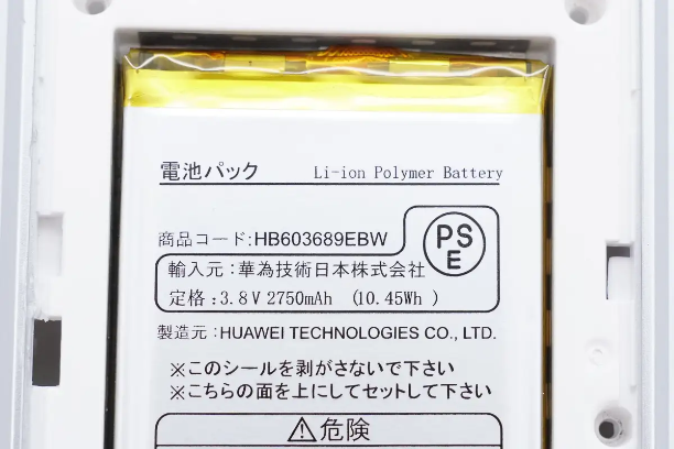

随身WiFi内置锂电池规格为3.8V 2750mAh,能量为10.45Wh。
拧开固定螺丝,拆开外壳。

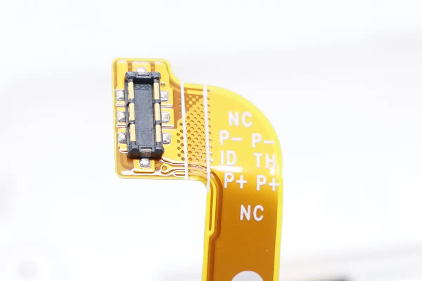

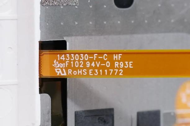

电池通过FPC排线连接到PCBA模块。
FPC来自江西红板科技股份有限公司。
连接器上标注了接口定义。

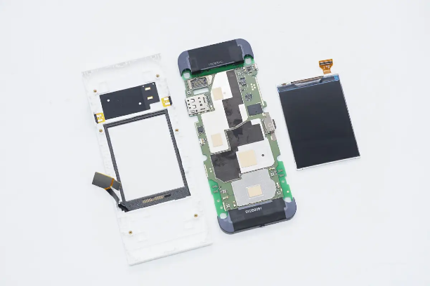

断开连接插座,分离屏幕,PCBA模块和面板。

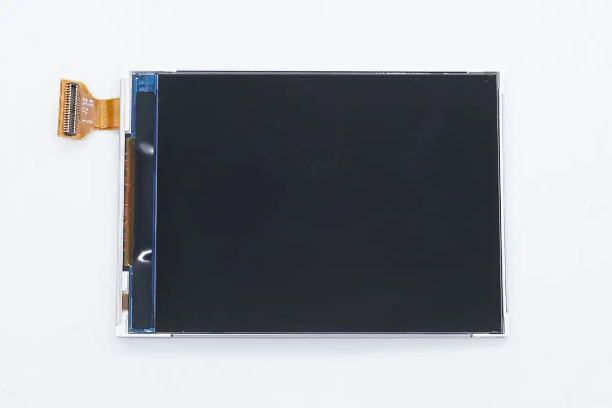

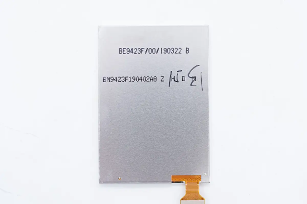

液晶屏幕特写,通过排线连接到PCBA模块。

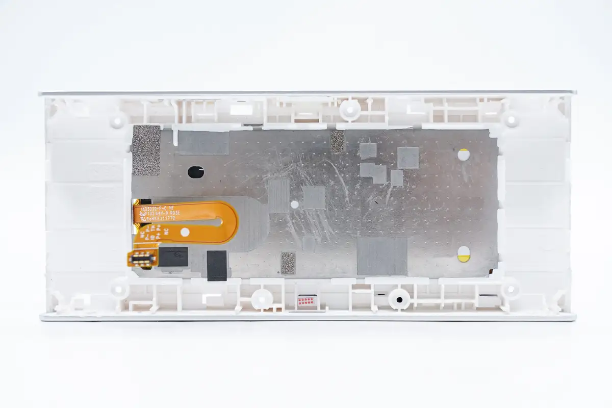

屏幕背面设有金属壳。

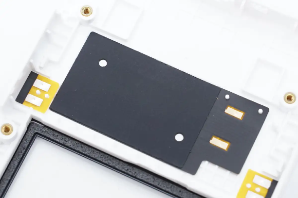

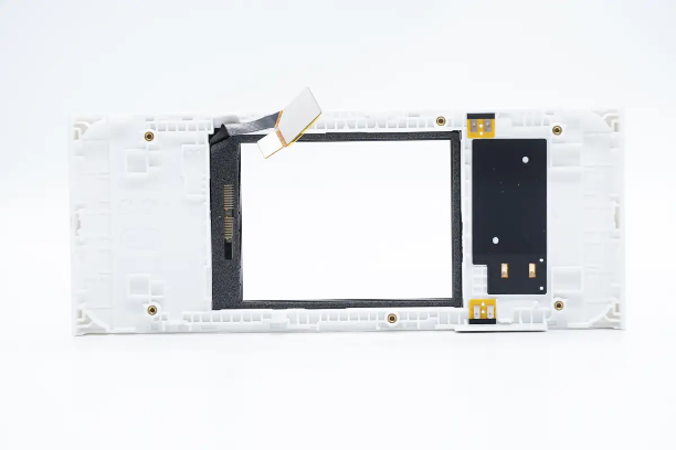

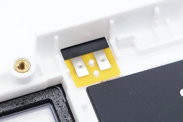

在面板内部设有触摸面板,NFC天线和FPC天线。

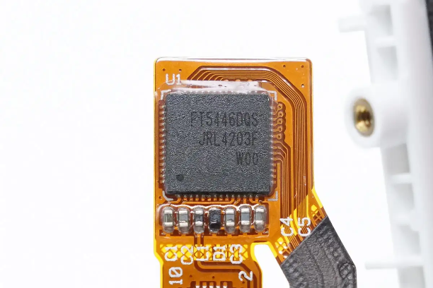

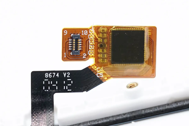

在触摸排线上设有触控IC,粘贴高温胶带绝缘。
触摸芯片来自敦泰电子,型号FTS5446DQS,具备16条驱动线和28条采样线。

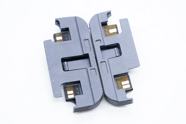

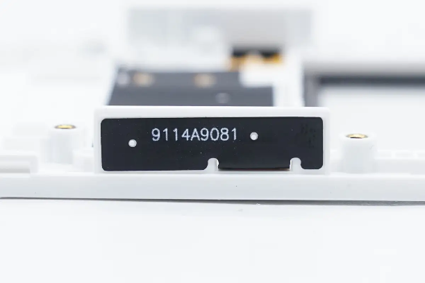

侧面的FPC天线特写。
FPC天线触点特写。
NFC线圈特写,通过触点连接到PCBA模块。

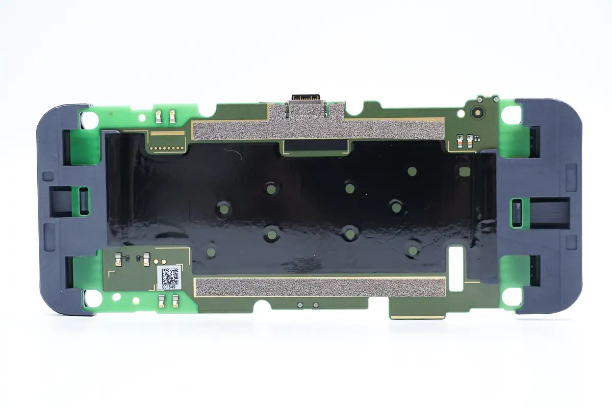

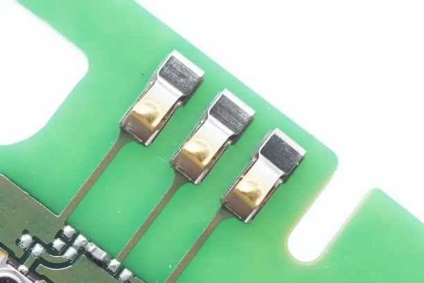

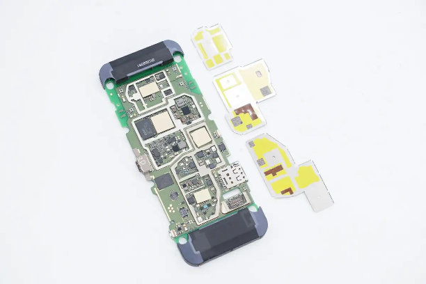

拆下PCBA模块两侧的FPC天线。

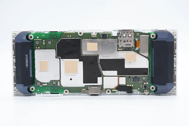

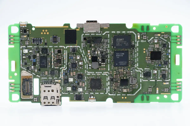

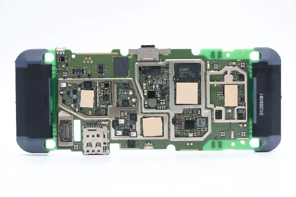

PCBA模块元件面一览,左上角设有电池插座和触摸屏插座,下方设有功放芯片,在左下角设有屏幕插座和SIM插槽。中间位置上方设有USB-C插座,下方是充电芯片,底部为射频收发器。在右侧设有调制解调器芯片,存储器和PMIC,最右侧设有蓝牙和无线SOC。

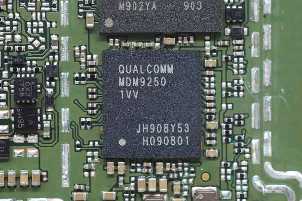

调制解调器芯片来自QUALCOMM高通,型号MDM9250,为高通骁龙X16 LTE调制解调器。

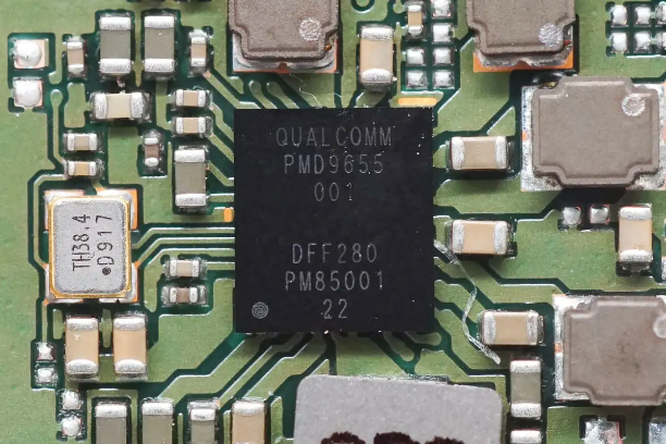

搭配使用的PMIC也来自高通,型号PMD9655,用于为芯片组供电。

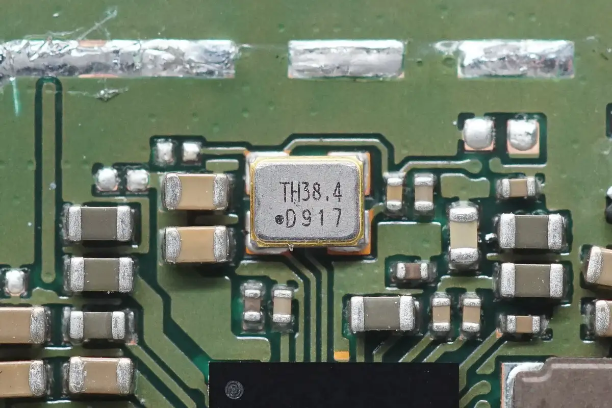

PMIC外置的贴片晶振特写。

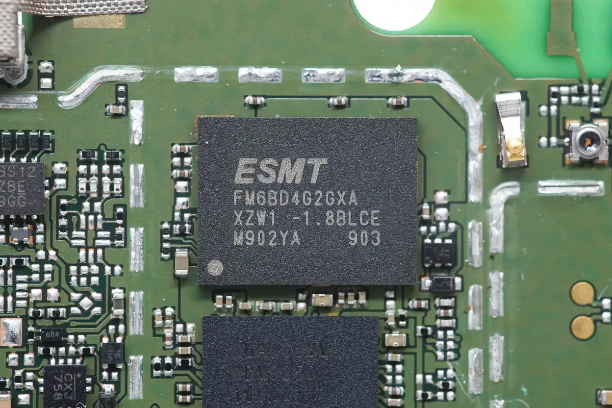

存储器芯片来自ESMT晶豪,型号FM6BD4G2GXA。

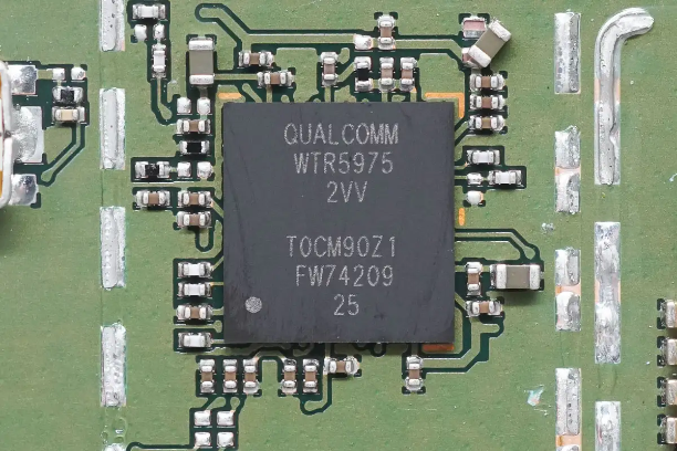

射频收发器采用高通WTR5975。

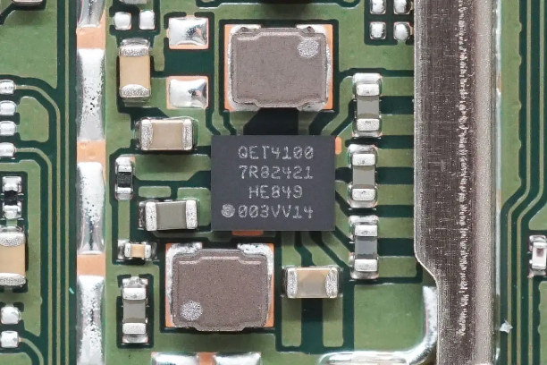

搭配使用的电源芯片来自高通,型号QET4100。

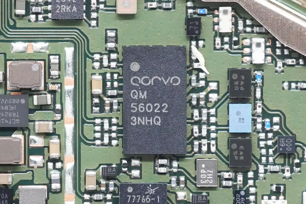

功放芯片来自Qorvo,型号QM56022,内部集成PA和频段选择开关。

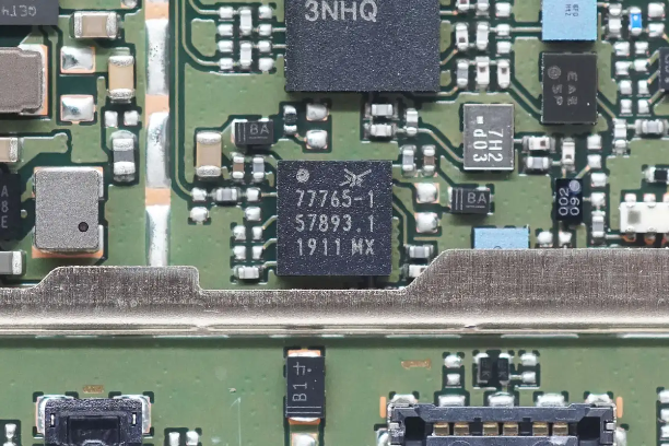

功放芯片来自Skyworks思佳讯,型号SKY77765。

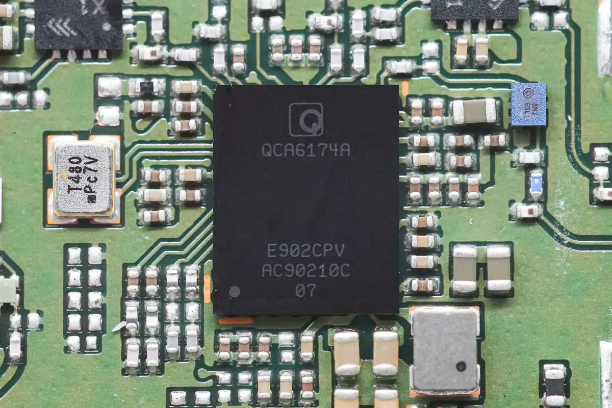

高通QCA6174A用于WiFi和蓝牙连接,是一颗单芯片解决方案,支持2.4和5GHz WiFi,支持2*2 802.11ac和蓝牙5,并支持蓝牙BLE和向下兼容蓝牙2.x。

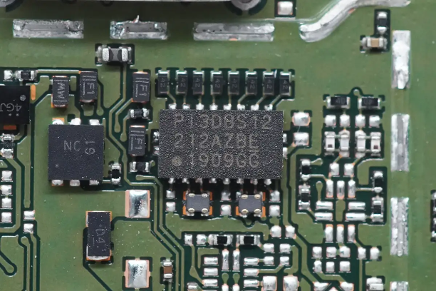

用于USB-C接口正反面切换的复用器来自DIODES,型号PI3DBS12212A,支持双向应用,支持雷电,USB3.0和USB3.1速率,支持工业温度范围。

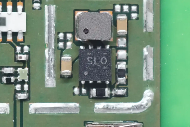

一颗同步降压转换器来自TI德州仪器,型号TLV62084,是一颗2A输出电流的同步降压转换器,支持6V输入电压,采用WSON封装。

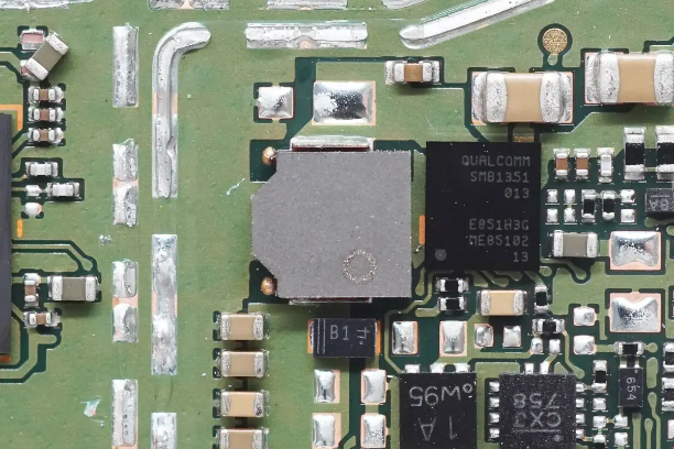

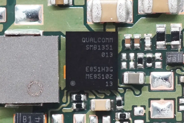

充电芯片来自高通,型号SMB1351,支持QC2.0和QC3.0快充,最大充电电流为4.5A。
搭配使用的合金电感特写。

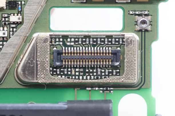

屏幕连接插座采用屏蔽罩屏蔽,并粘贴导电布屏蔽防止干扰。

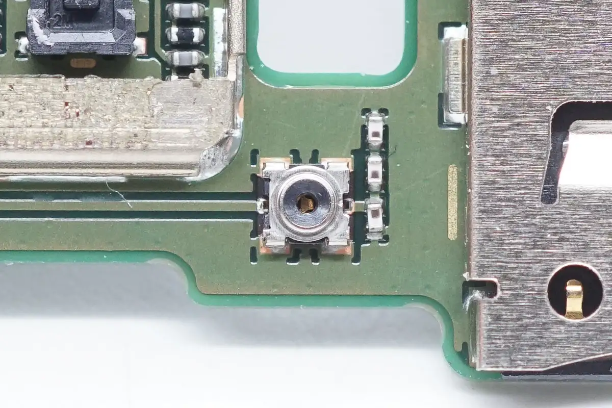

天线测试插座特写。

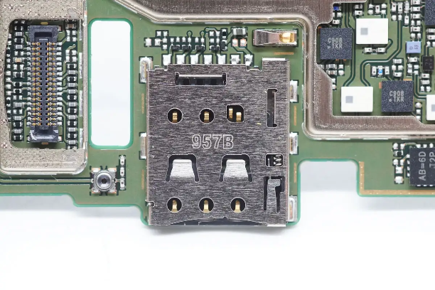

SIM插座通过贴片焊接固定。

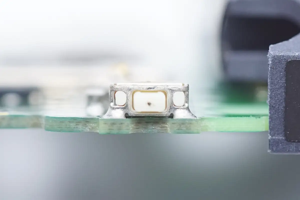

侧面的功能按键特写。

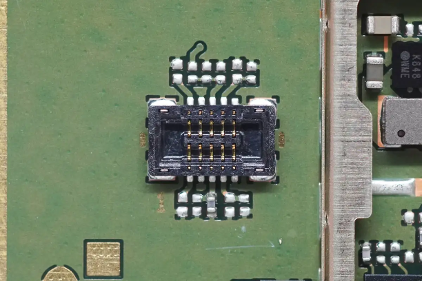

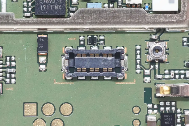

电池插座通过贴片焊接。
触摸屏幕插座特写。
PCBA模块焊接触点,用于连接FPC天线。
USB-C母座采用过孔焊接固定。

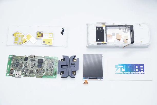

全部拆解一览,来张全家福。
