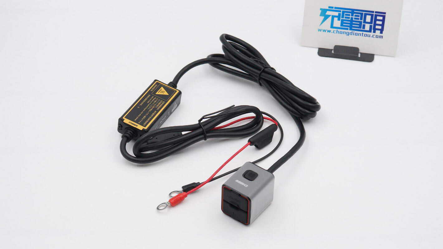

充电头网采购了CHIGEE骑技推出的TR100三合一多功能充电器,蓄电池充电维护器和应急充电器,这款三合一设备支持12V电池组使用,支持铅酸和锂电池。这款三合一多功能充电器可以直接连接到电池组上,作为100W多协议支持的USB-C和USB-A接口充电器使用。
在电池过放亏电时,选择为电池充电模式,可以连接充电宝或者手机充电器来为所连接的电池充电,并且支持电池维护充电。输出接口模块具备IP66防护能力,接口设有防水堵头,户外使用无忧。下面就带来骑技这款三合一多功能充电器拆解,一起看看内部的方案和用料。

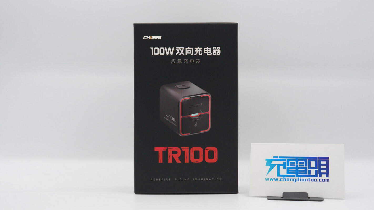

包装盒正面印有产品名称,产品外观图和型号。

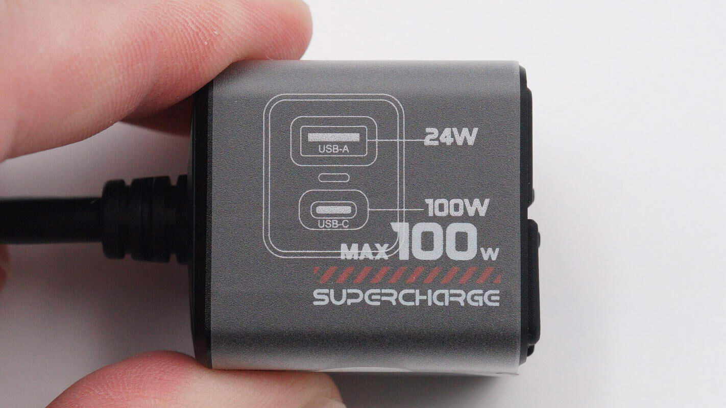

接口模块机身表面粘贴贴纸,标注接口的输出功率。

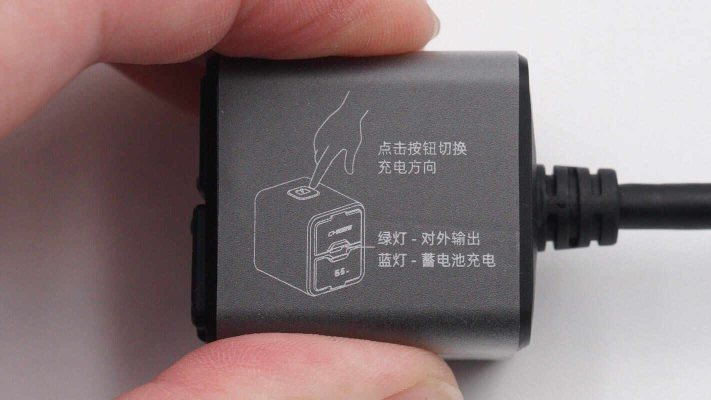

另一面标注了功能切换按钮位置和指示灯。

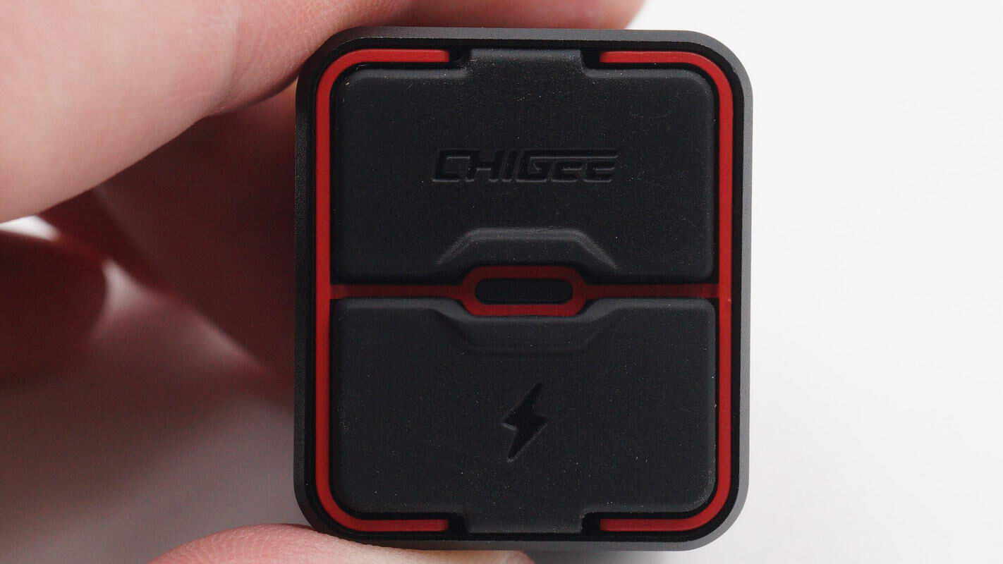

机身顶部切换按钮用于切换充电和放电状态。
防护胶塞印有CHIGEE品牌。

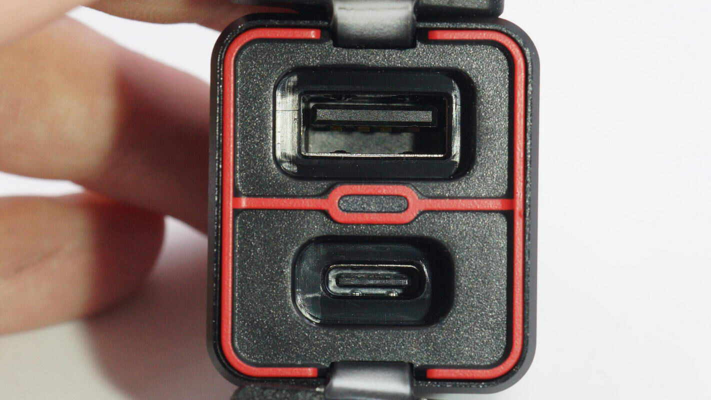

内部USB-A和USB-C充电接口一览。

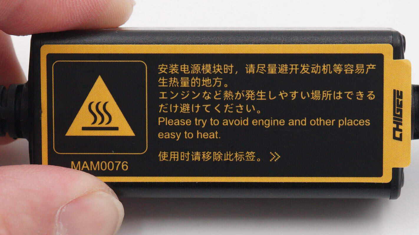

电源模块粘贴贴纸,避免安装在发热位置。

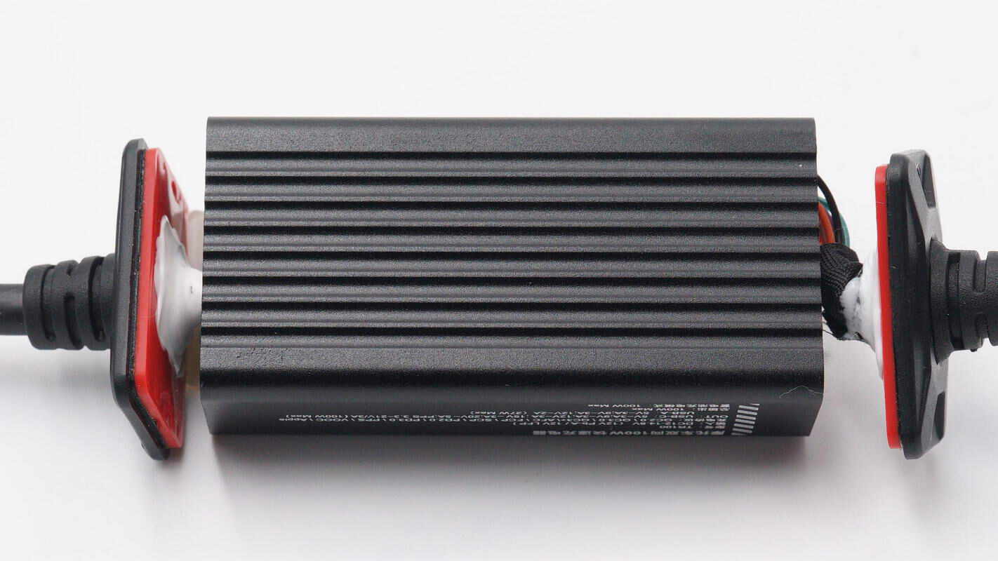

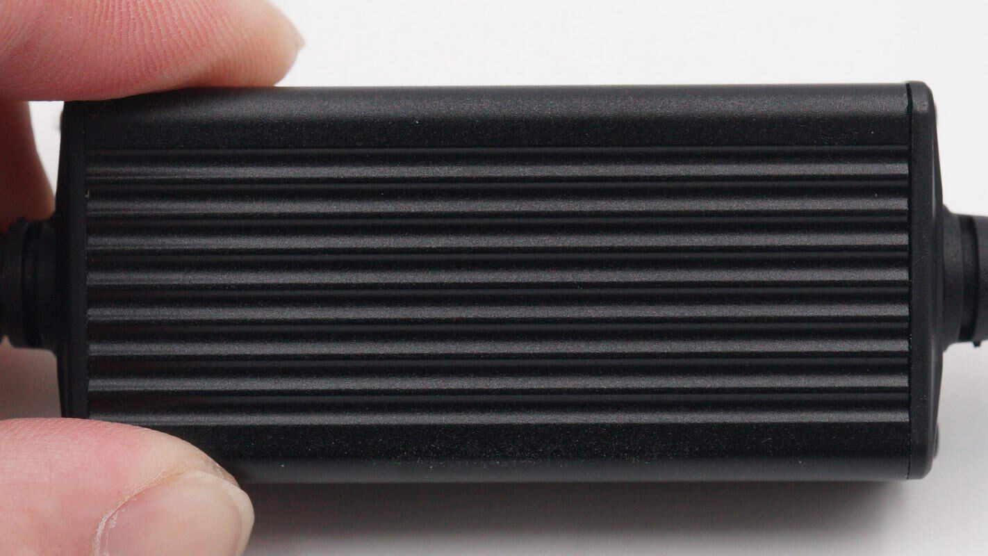

电源模块为铝合金材质。

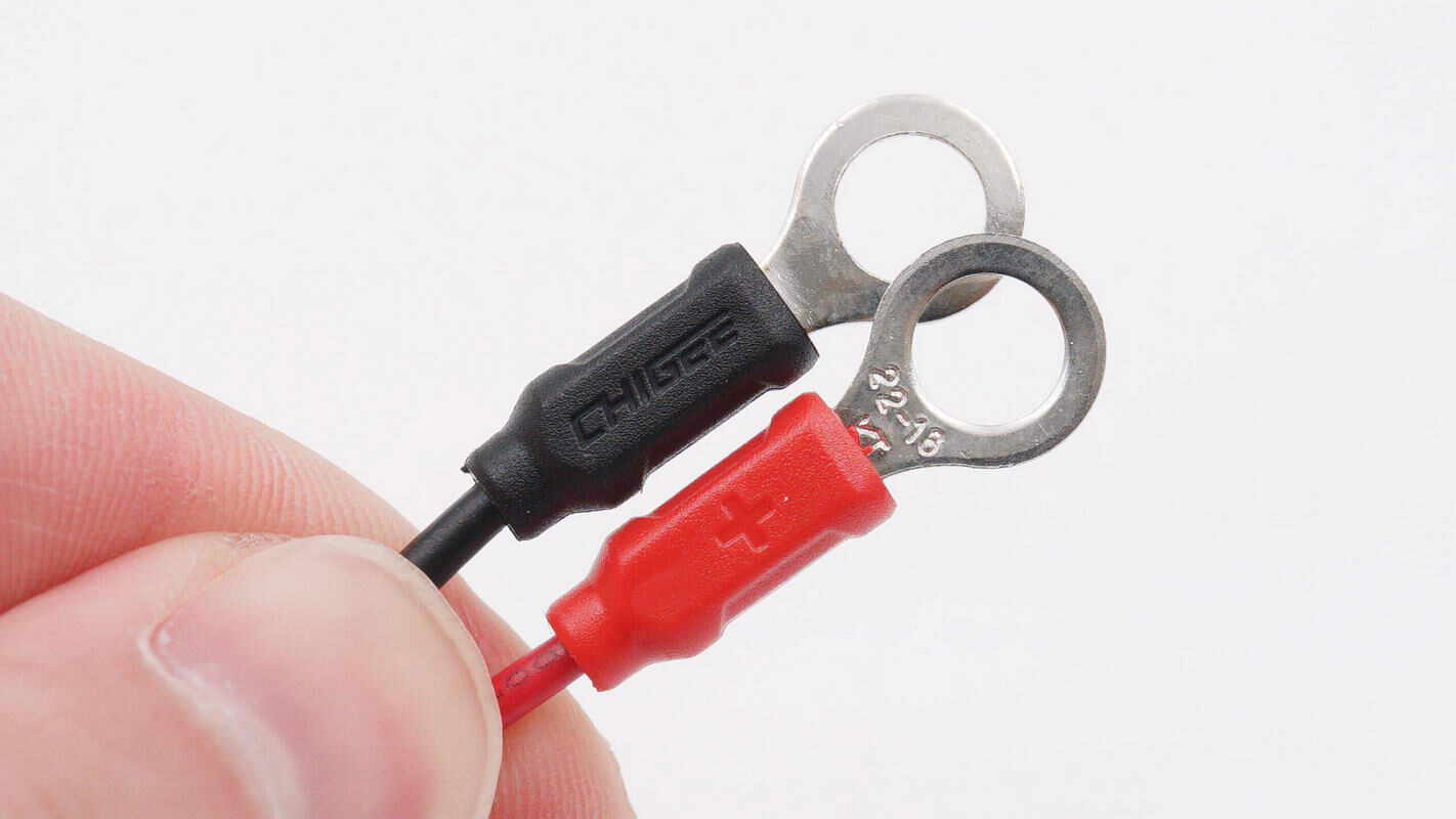

电池接线端子使用红黑颜色区分正负极。

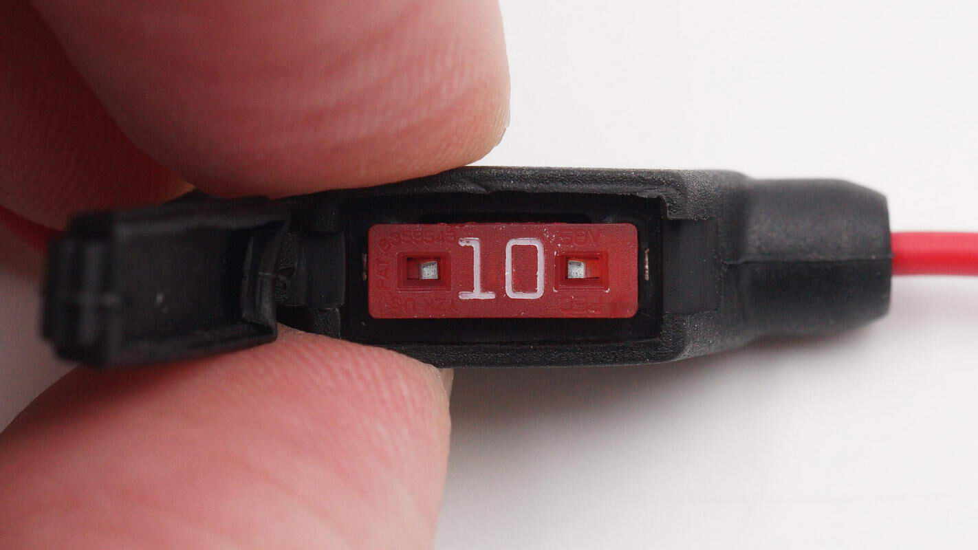

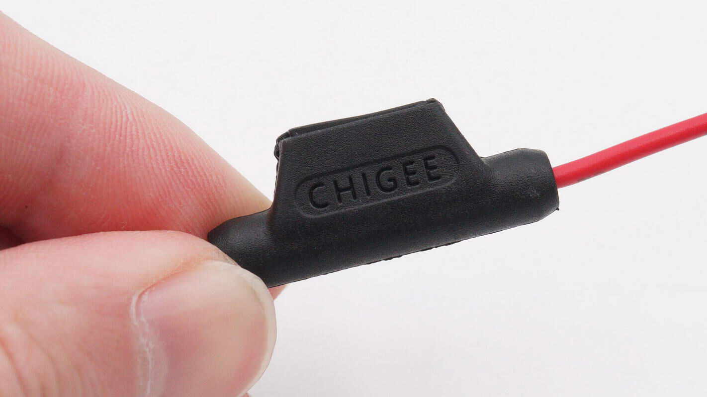

在正极导线上设有保险盒。
保险盒内部设有10A保险丝。

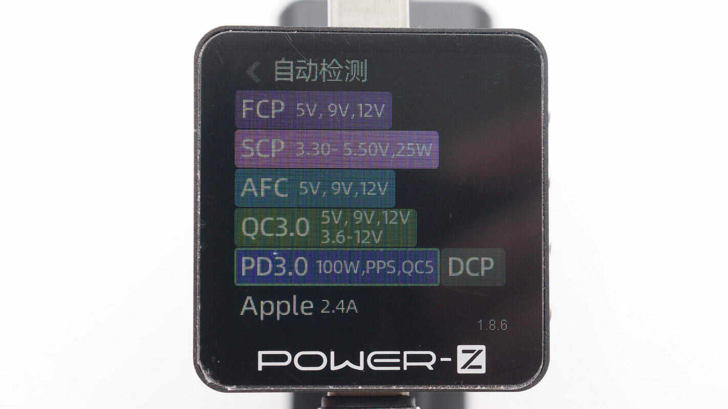

使用KM003C测得USB-C口支持FCP、SCP、AFC、QC3.0、PD3.0、PPS、QC5、DCP、Apple 2.4A充电协议。
PDO报文显示USB-C口还具备5V3A、9V3A、12V3A、15V3A、20V5A五组固定电压档位,以及3.3-11V3A、3.3-21V3A两组固定电压档位。

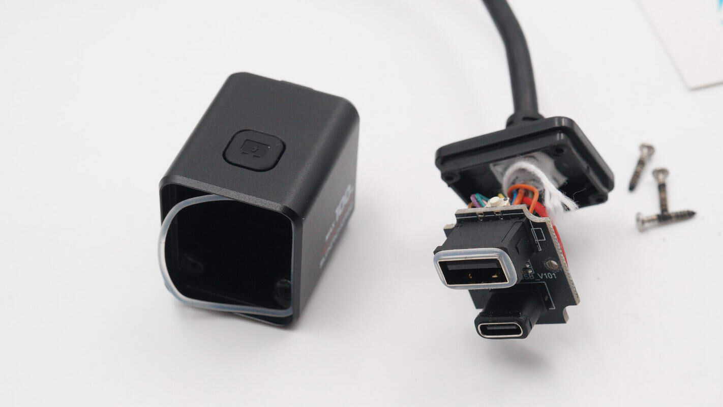

首先拧开固定螺丝,拆开接口模块。

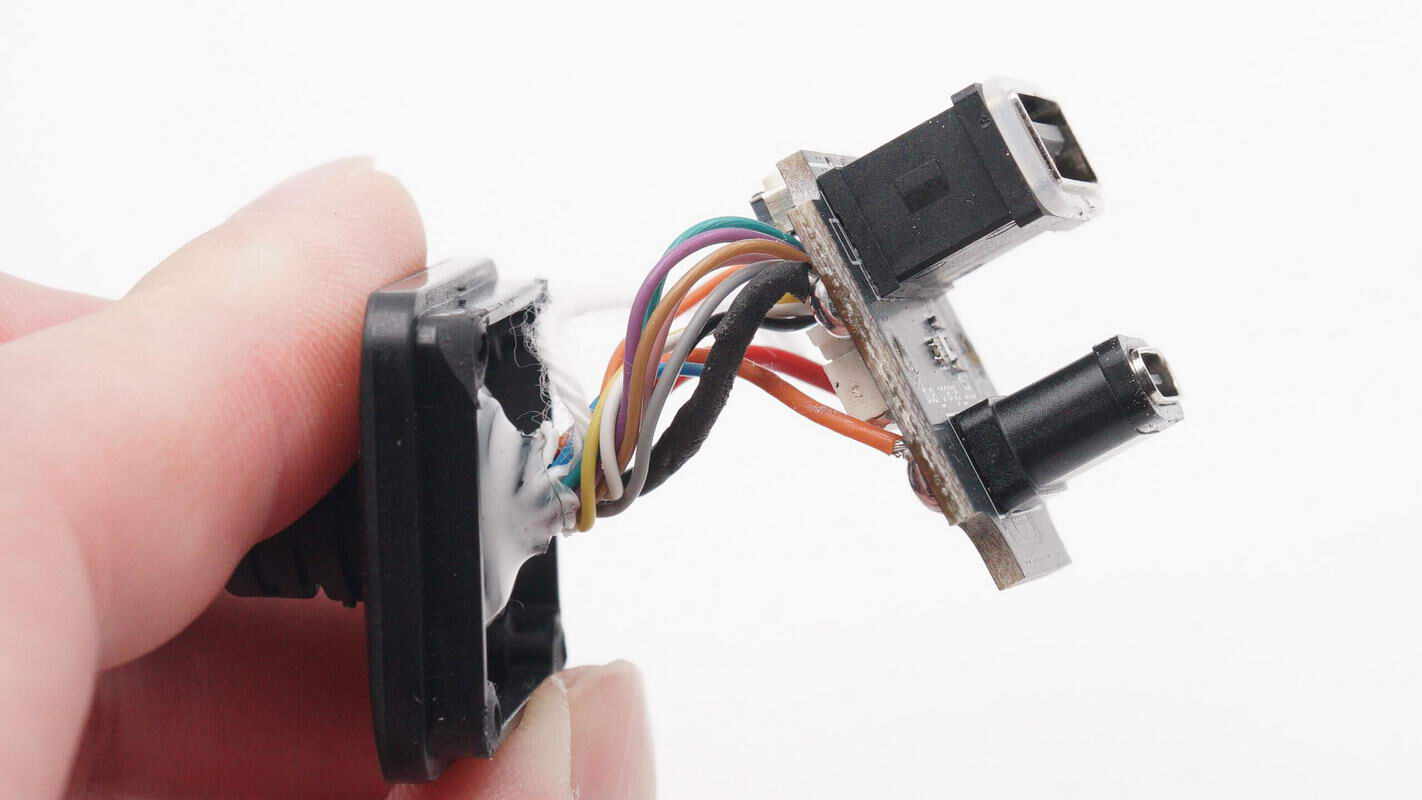

接口模块内部采用导线连接PCBA模块。

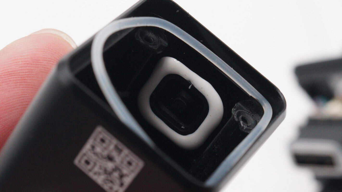

壳体内部设有硅胶密封圈。

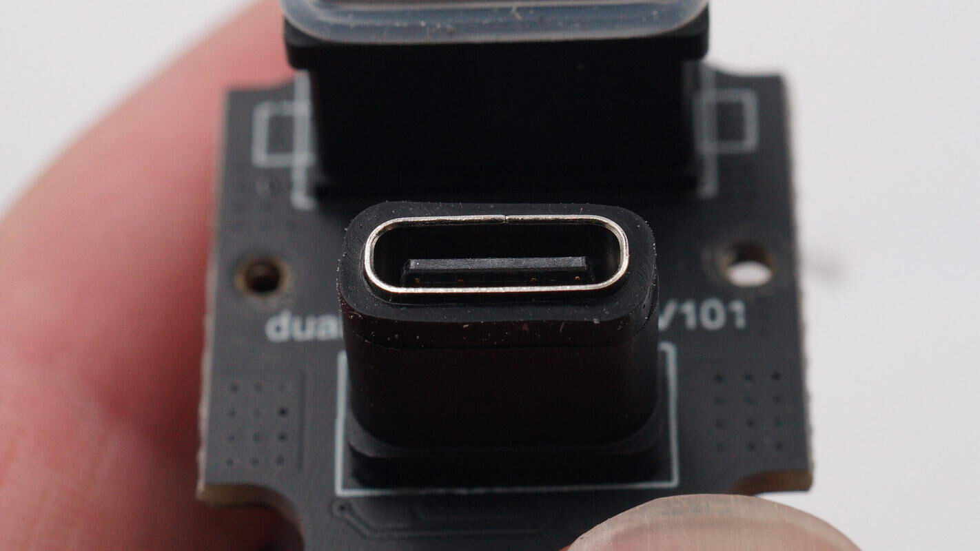

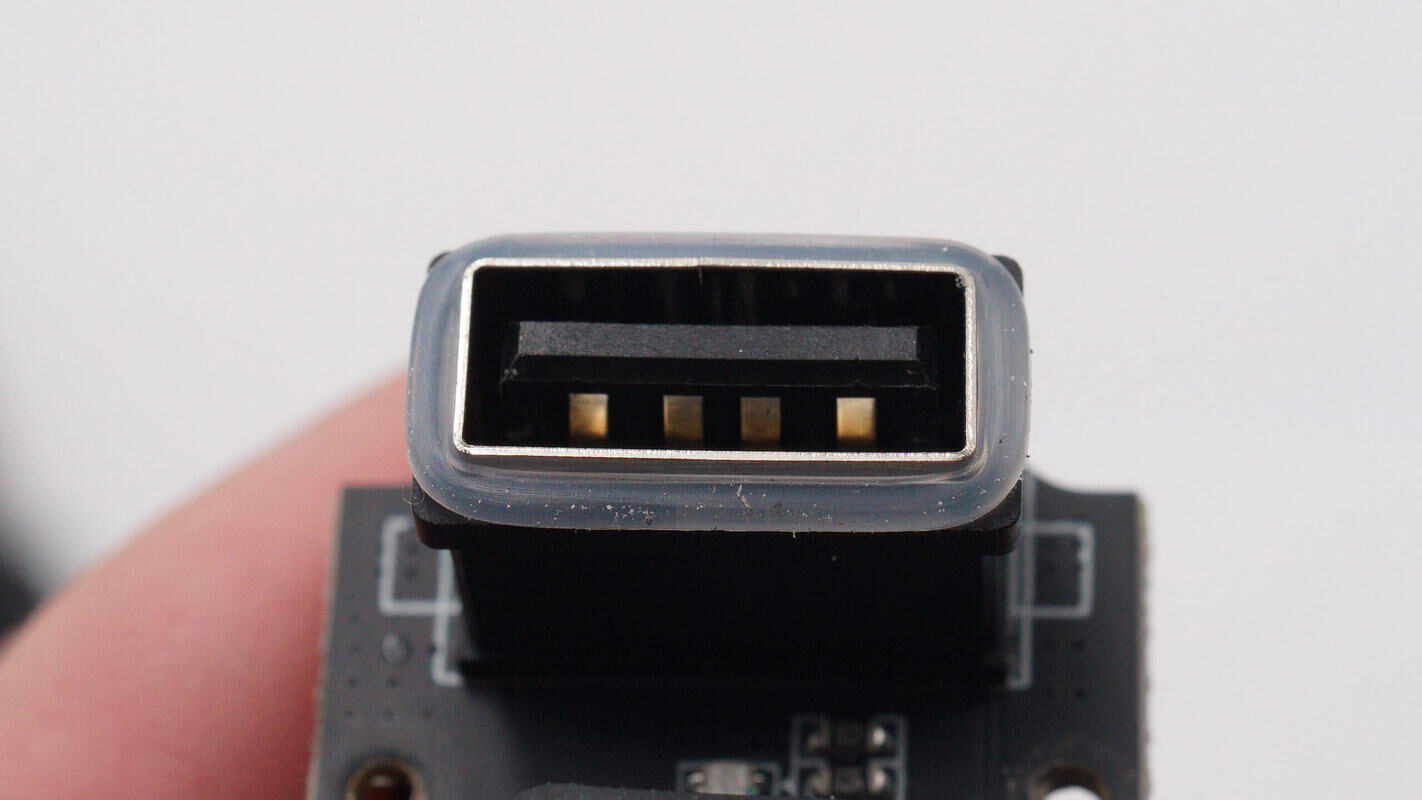

在小板上焊接USB-A和USB-C母座。
USB-C母座外套橡胶套密封。
USB-A接口也外套橡胶套密封。

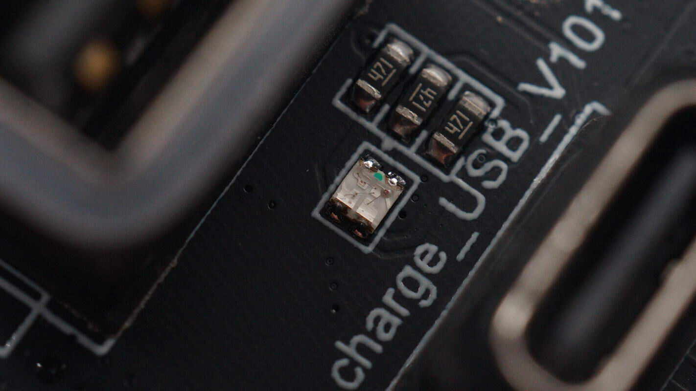

在接口之间焊接RGB LED指示灯。

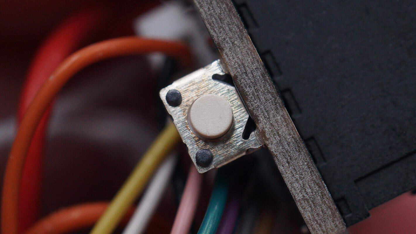

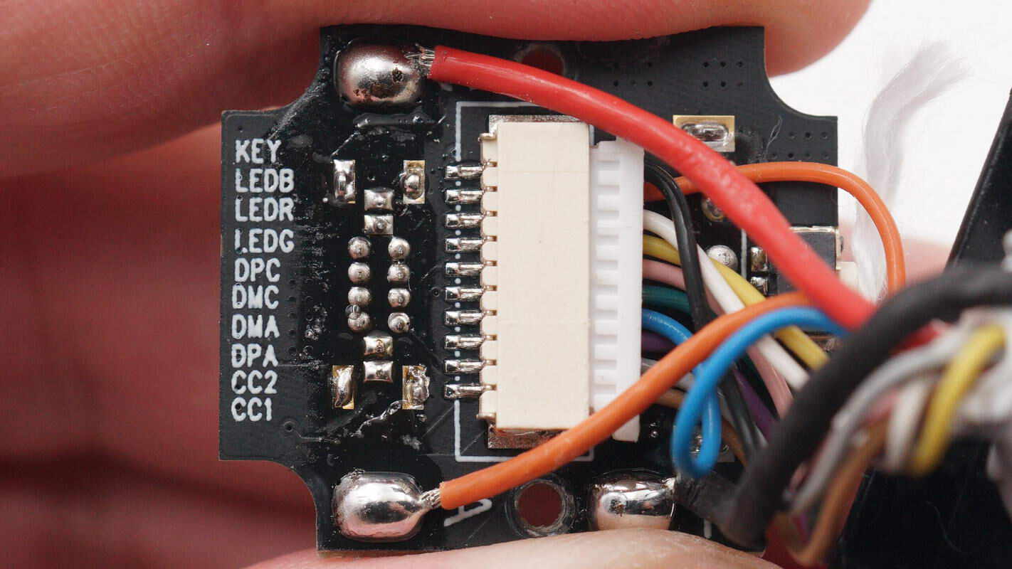

小板背面焊接功能切换按钮。

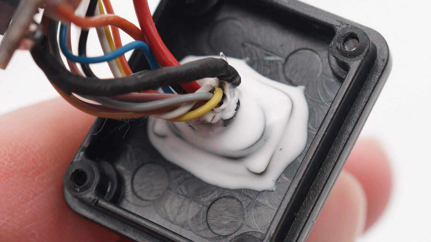

导线接线处采用卡扣固定,并涂有胶水密封。
连接导线通过插接件连接,USB-A母座和USB-C母座采用过孔焊接固定,正负极导线通过焊接固定。

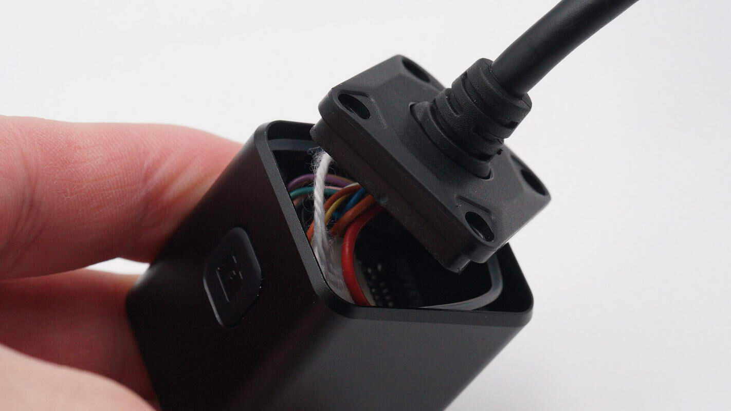

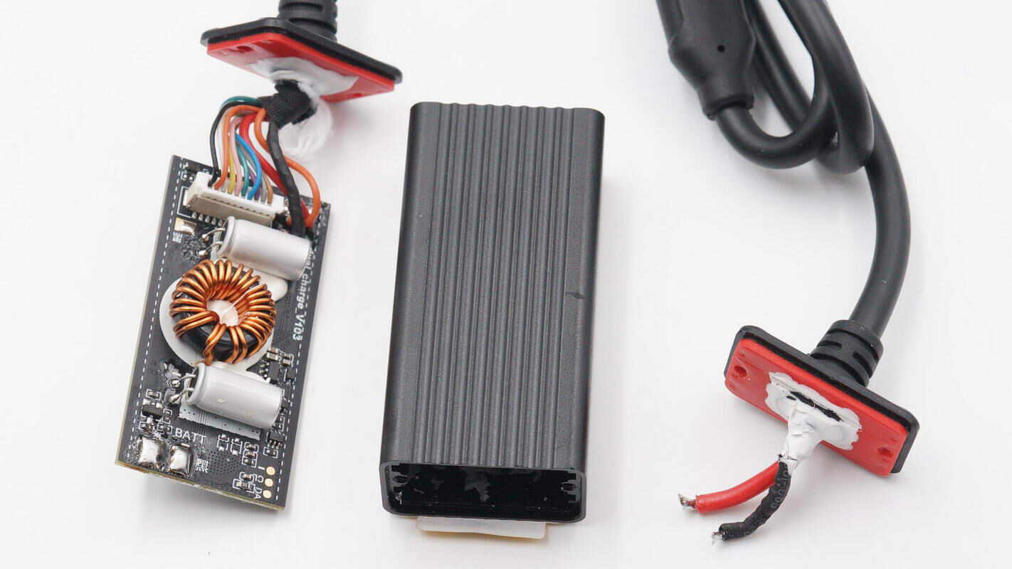

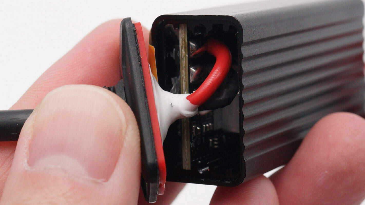

拧下电源模块两侧盖板的固定螺丝,拆开侧面盖板。
导线通过焊接连接。
焊接拆下连接导线,抽出内部PCBA模块。

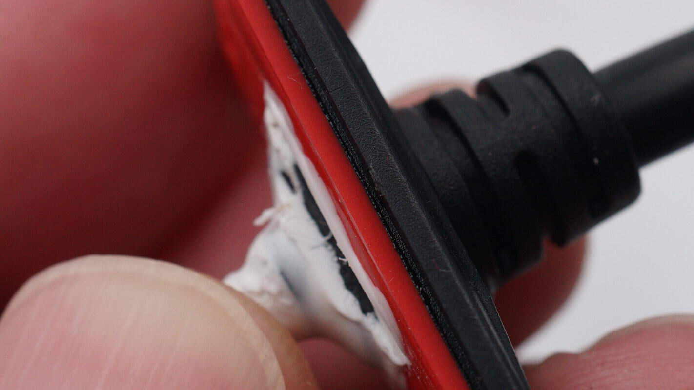

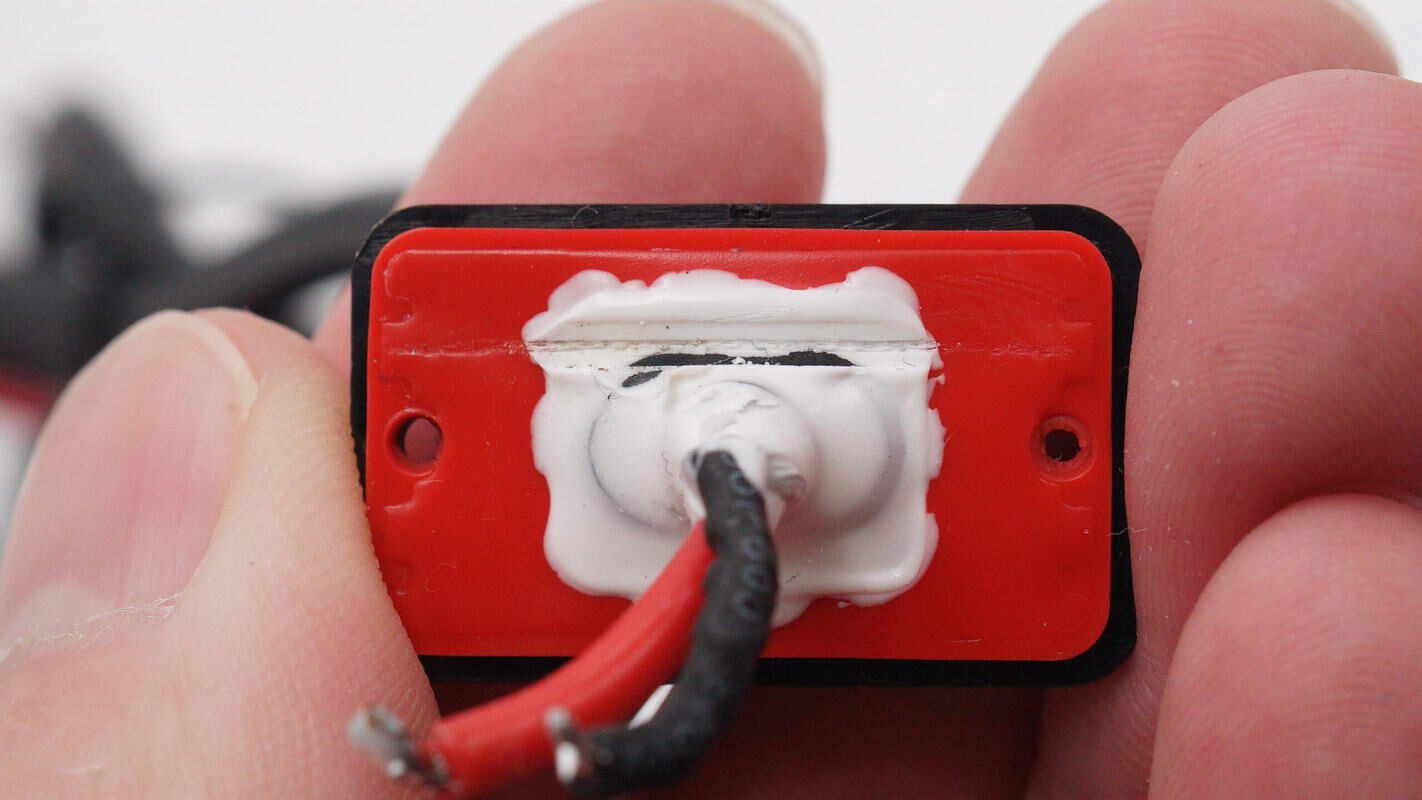

导线与外壳之间采用胶水密封。
红色橡胶垫用于密封。

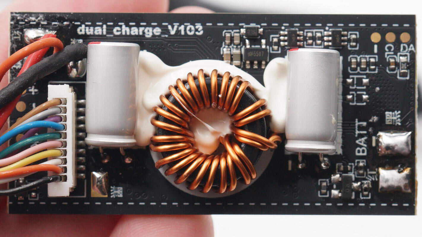

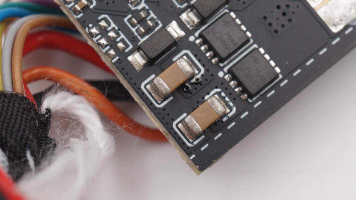

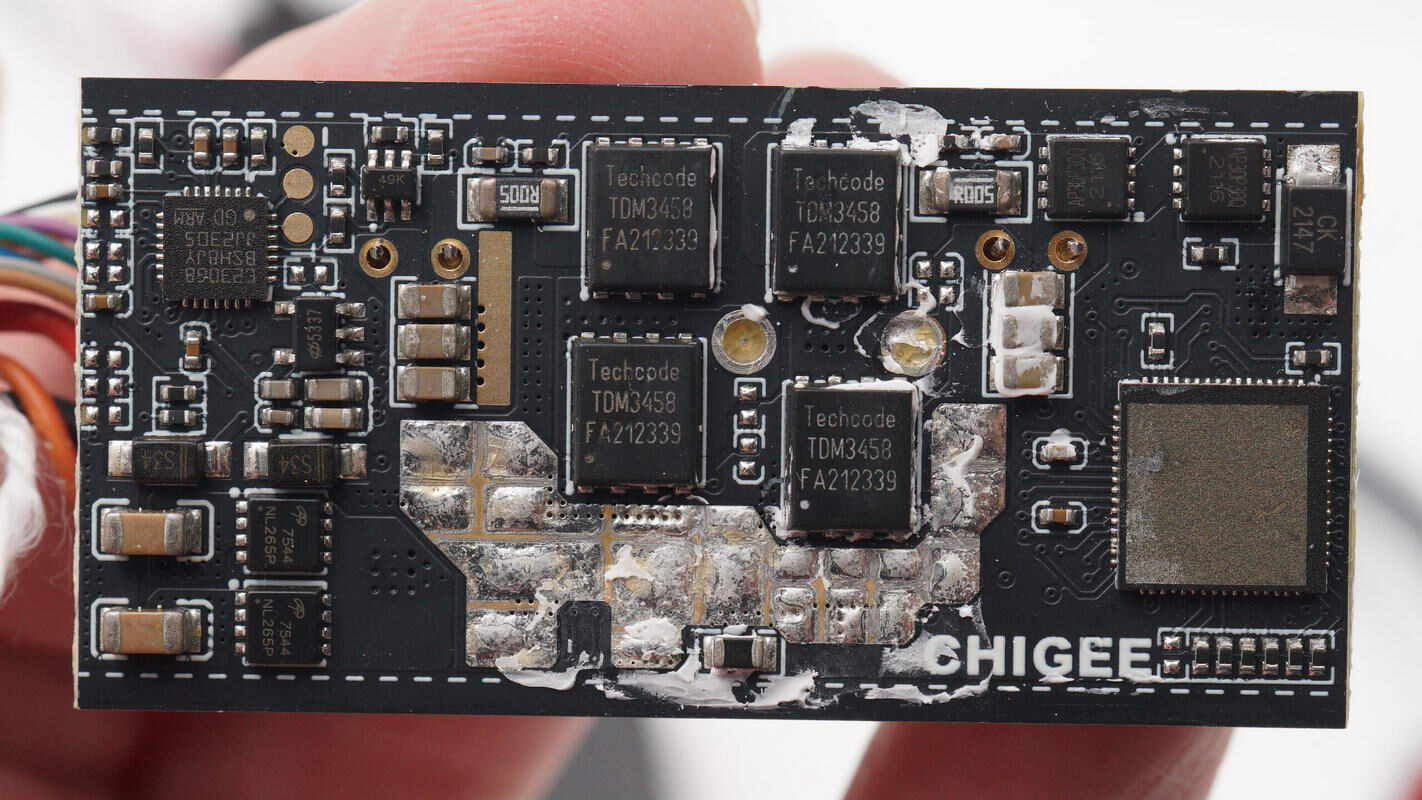

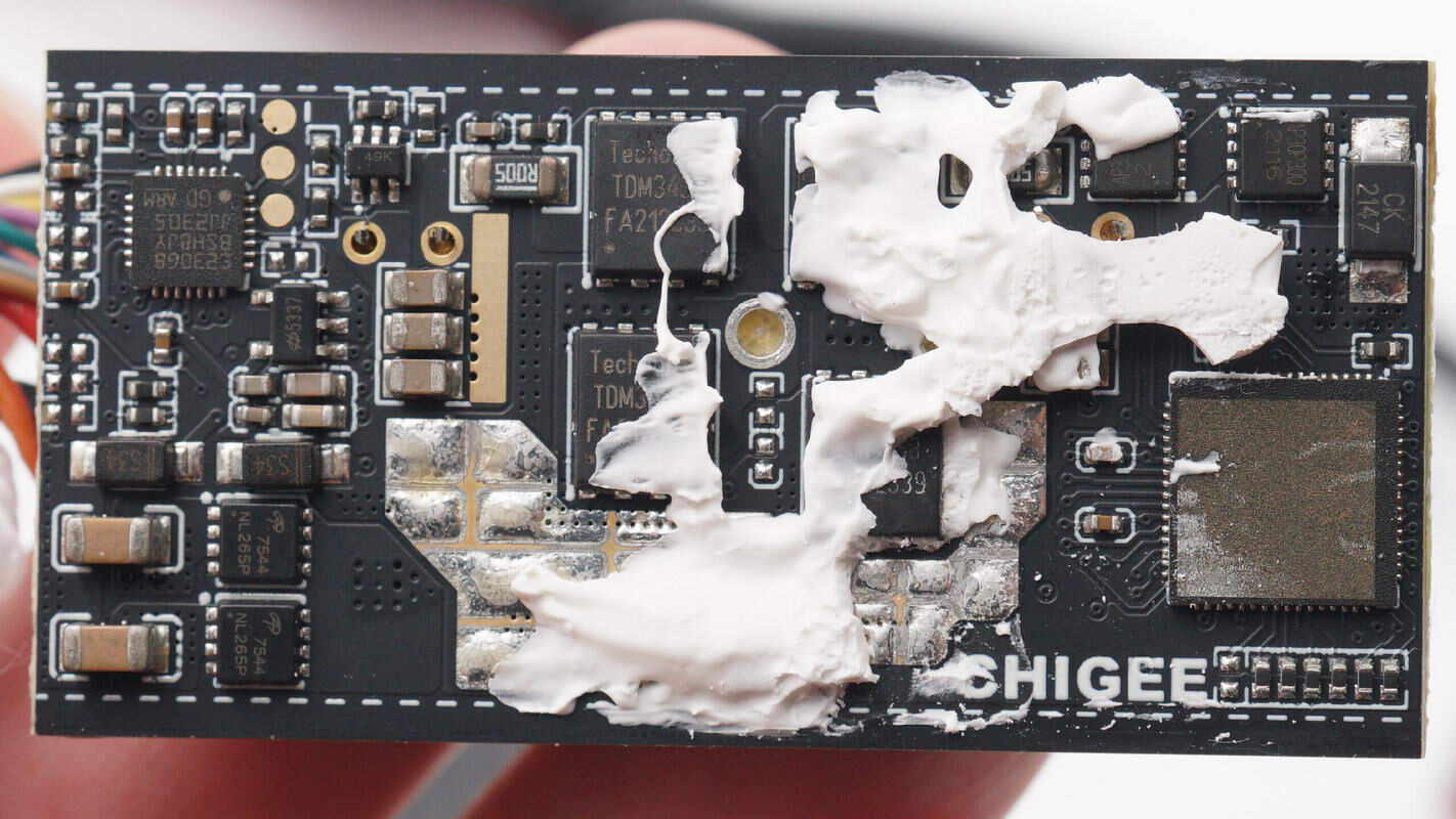

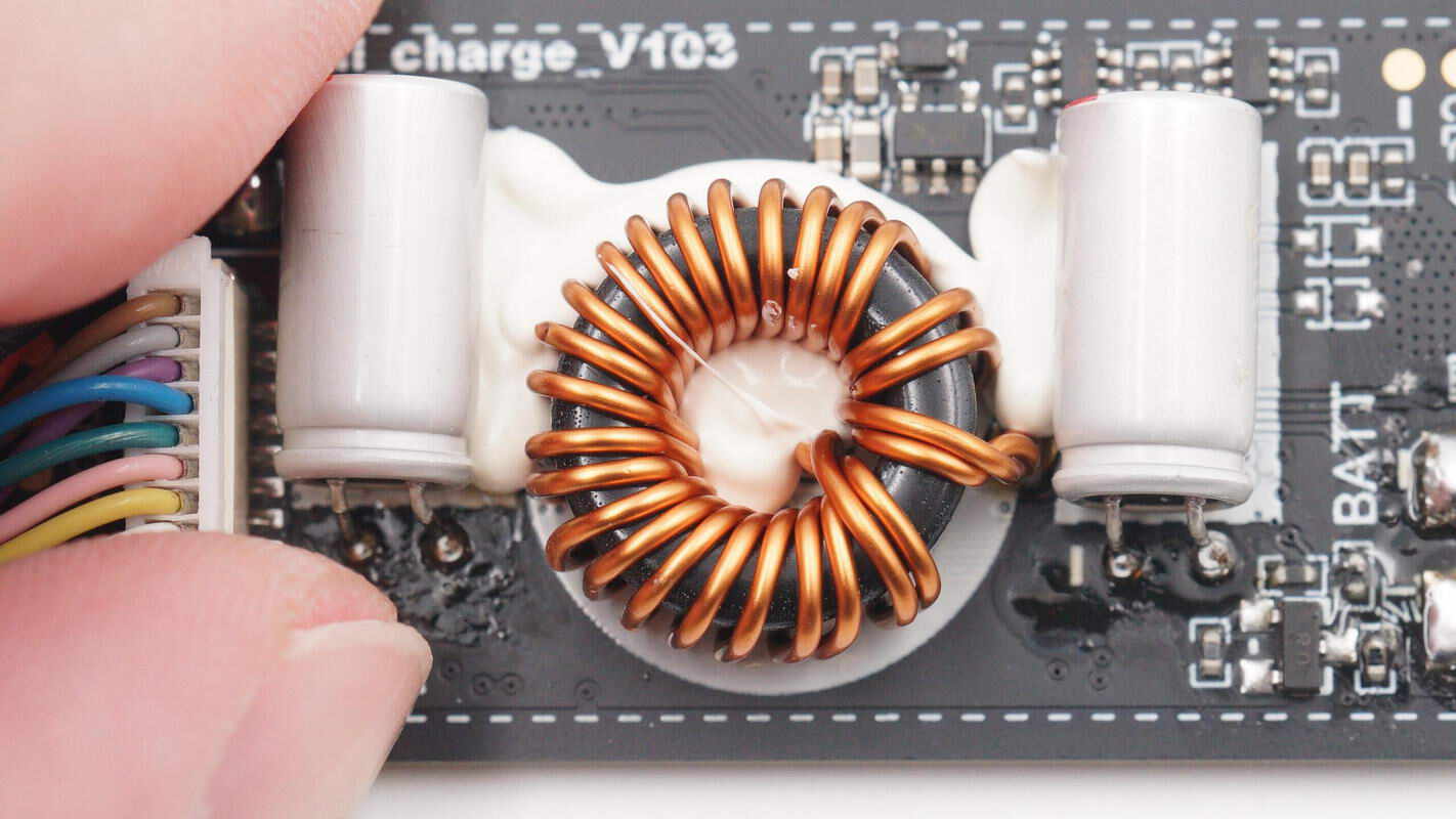

PCBA模块正面设有升降压电感和滤波固态电容,元件打胶加固。
在PCBA模块背面涂有导热胶为开关管散热。

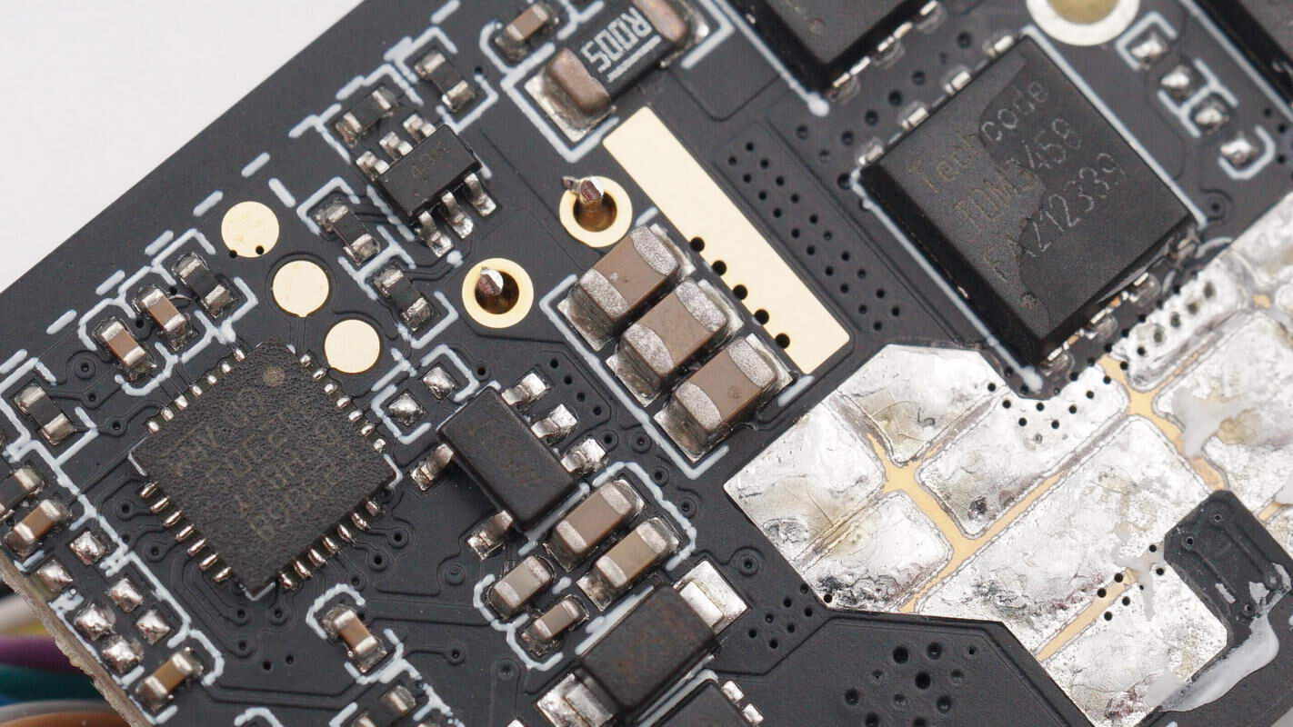

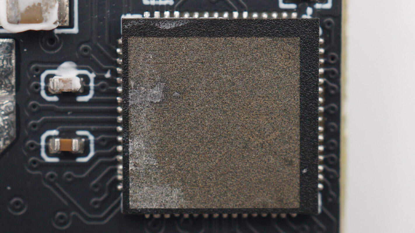

清理掉填充的导热胶,PCBA模块左侧上方设有一颗MCU用于功能控制,下方设有两颗VBUS开关管用于USB-C和USB-A口输出切换。中间位置设有四颗同步升降压开关管,右侧上方设有两颗VBUS开关管,下方设有同步升降压控制器。
同步升降压控制器丝印被打磨,但从外围走线和残余定位标识和封装形式,以及英集芯原厂工程师确认,为英集芯IP5389,这颗芯片将同步升降压控制器与协议功能集成,可实现完整移动电源功能,并支持188数码管电量显示功能,支持2-5串电池应用,可取代传统升降压方案中协议芯片,单片机和升降压控制器多颗芯片组合的方案,大大缩短产品开发周期,降低成本。
英集芯IP5389支持USB-A、USB-C口、还支持Micro-USB接口和Lightning接口供电输入,全部接口支持快充。快充协议支持华为FCP、SCP,支持三星AFC,支持OPPO的VOOC,支持PD3.0快充协议,支持PPS,输出最高功率20V5A 100W,可实现全接口丰富的快充支持。
IP5389内置升降压控制器,通过驱动外置MOS管,支持双向升降压充放电,支持最大5A充电电流,并且支持自适应电流调节。支持2/3/4/5串电池,并且支持4.2、4.3、4.35、4.4V多种电池。芯片内置电量计,支持4颗LED电量指示,或88/188数码管电量显示,支持通过电阻设定电池容量,或学习电池电量,实现精准的电量显示。
充电头网了解到,采用英集芯IP5389的还有羽博新款20000mAh 45W双向快充移动电源、罗马仕20000mAh 30W双向快充移动电源,另外英集芯的高集成移动电源SoC芯片还被Realme 10000mAh双口18W快充移动电源、黑鲨双向快充移动电源、京造10000mAh双向USB PD快充移动电源等知名品牌的众多产品采用。

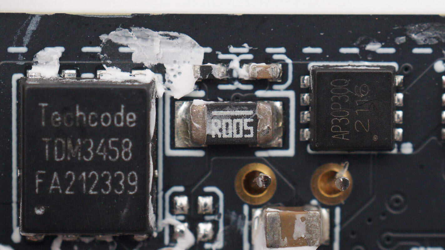

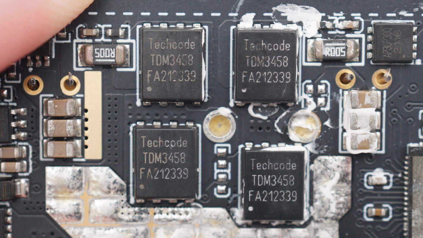

同步升降压MOS管来自TECHCODE泰德,型号TDM3458,NMOS,耐压30V,导阻4.5mΩ,采用DFN5*6-8封装。
5mΩ取样电阻用于检测输入输出电流。

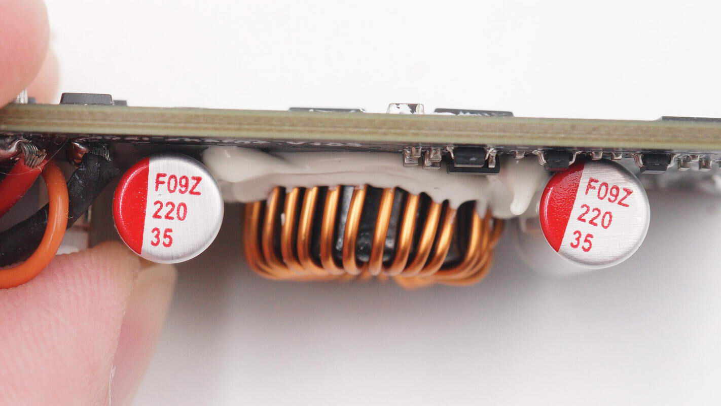

同步升降压电感采用磁环绕制,双线并绕,与两侧滤波电容打胶加固。
两颗滤波固态电容规格为220μF35V。
MLCC电容与固态电容并联。

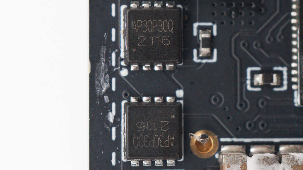

用于输入供电控制的两颗MOS管来自ALLPOWER铨力,型号AP30P30Q,PMOS,耐压-30V,导阻10mΩ,采用DFN3*3封装。

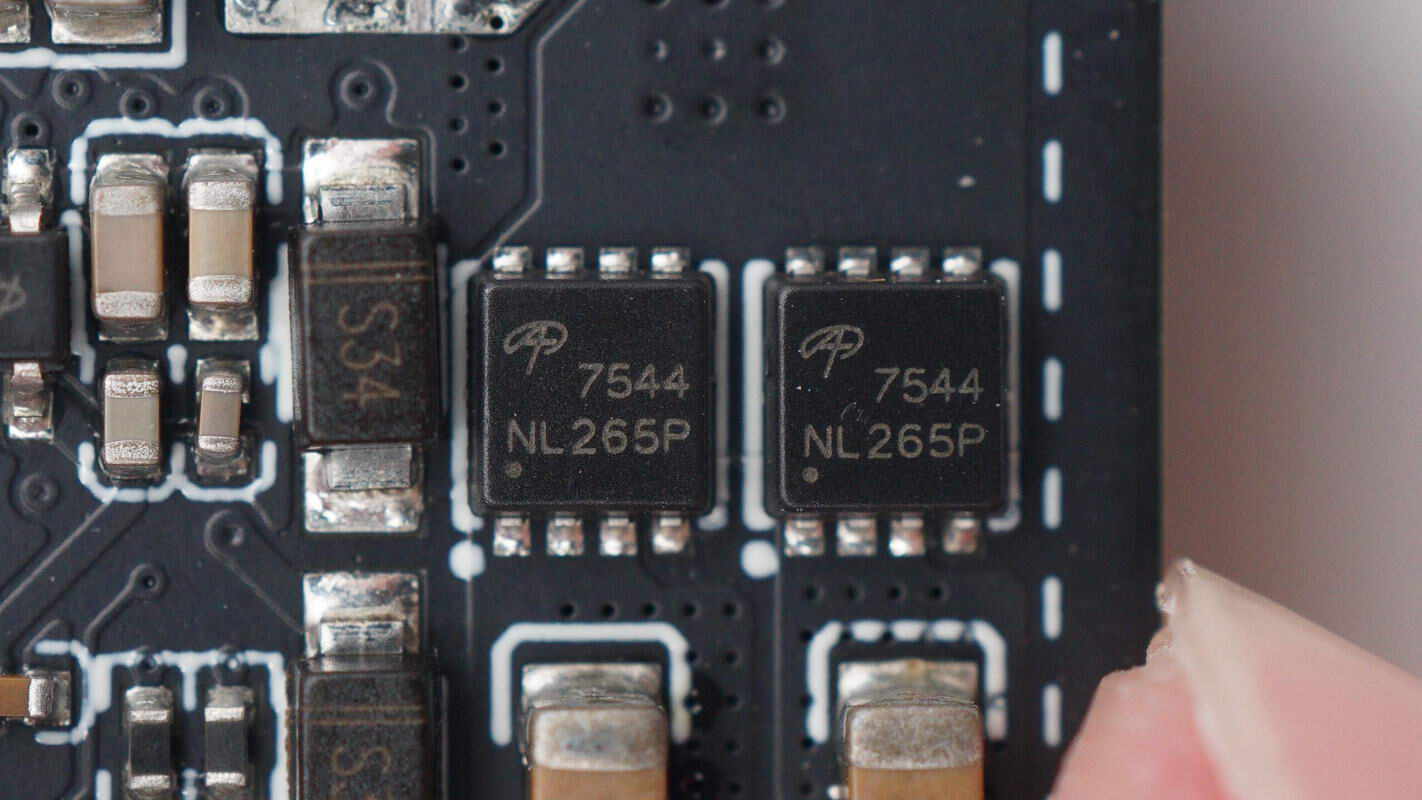

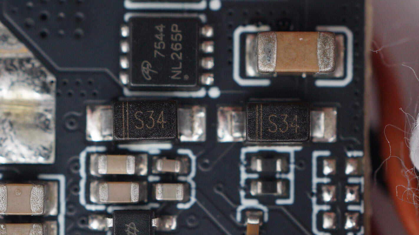

用于USB-C和USB-A接口的VBUS开关管来自AOS万国,型号AON7544,NMOS,耐压30V,导阻4.1mΩ,采用DFN3*3 EP封装。
两颗SS34肖特基二极管特写。

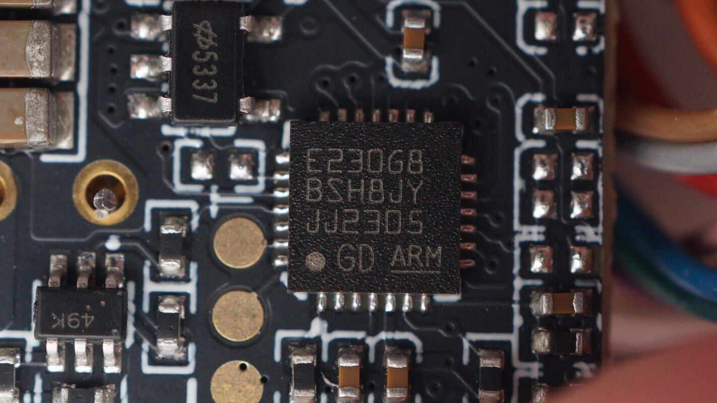

MCU来自兆易创新,型号GD32E230G8U6,芯片内置32位ARM Cortex M23内核,运行频率为72MHz,芯片内置64KB FLASH和8KB SRAM,并具备SPI和I2C接口以及USART和I2S接口,采用QFN28封装。

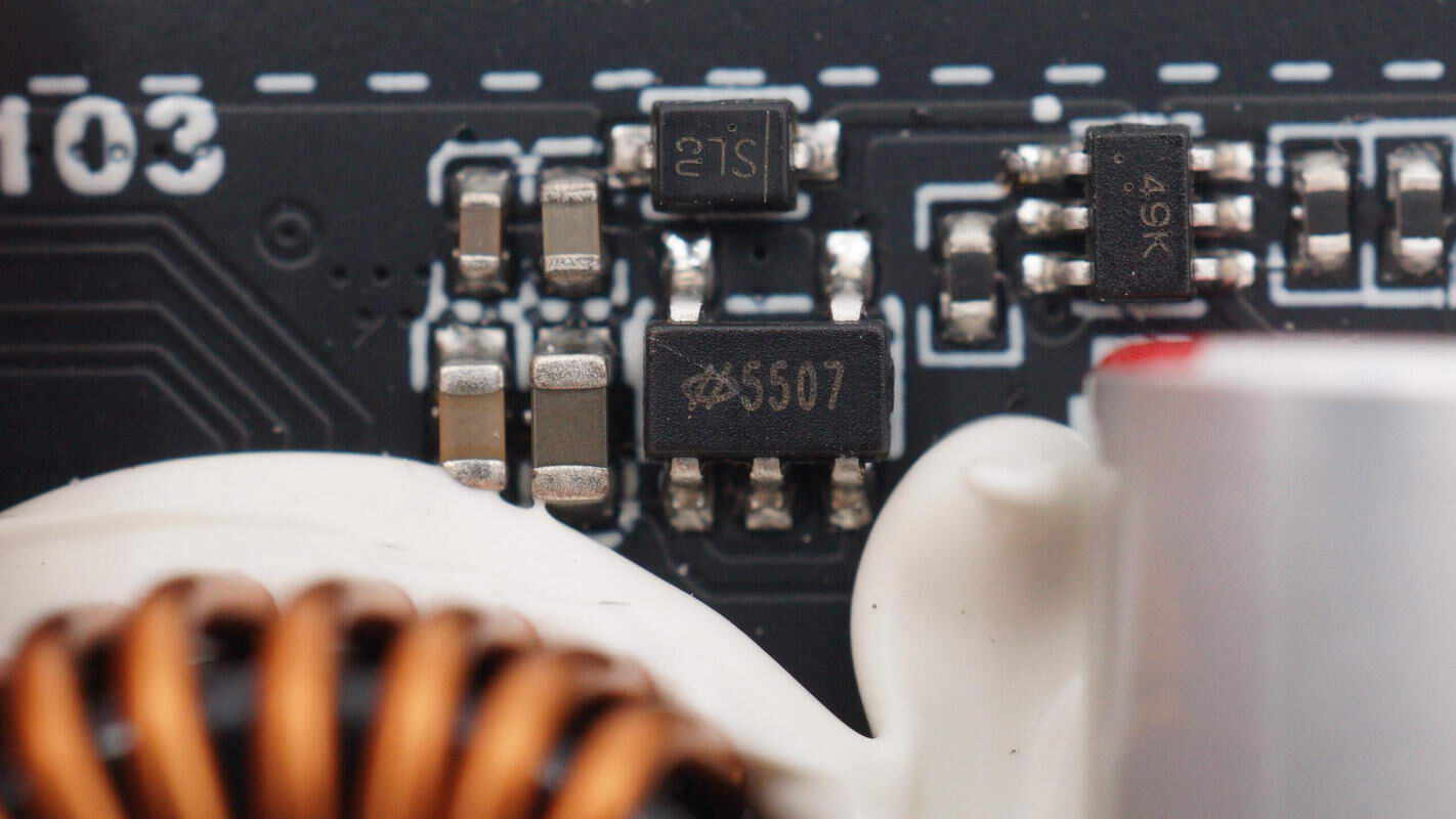

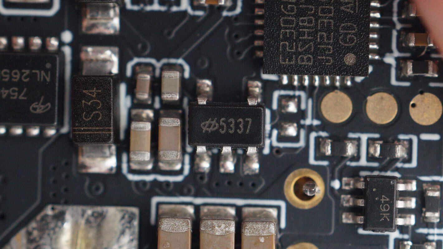

一颗稳压芯片来自合泰,型号HT7550-7,是一颗30V输入,5V输出,100mA输出电流的LDO,采用SOT23封装。
另一颗稳压芯片型号为HT7533-7,输出电压为3.3V。

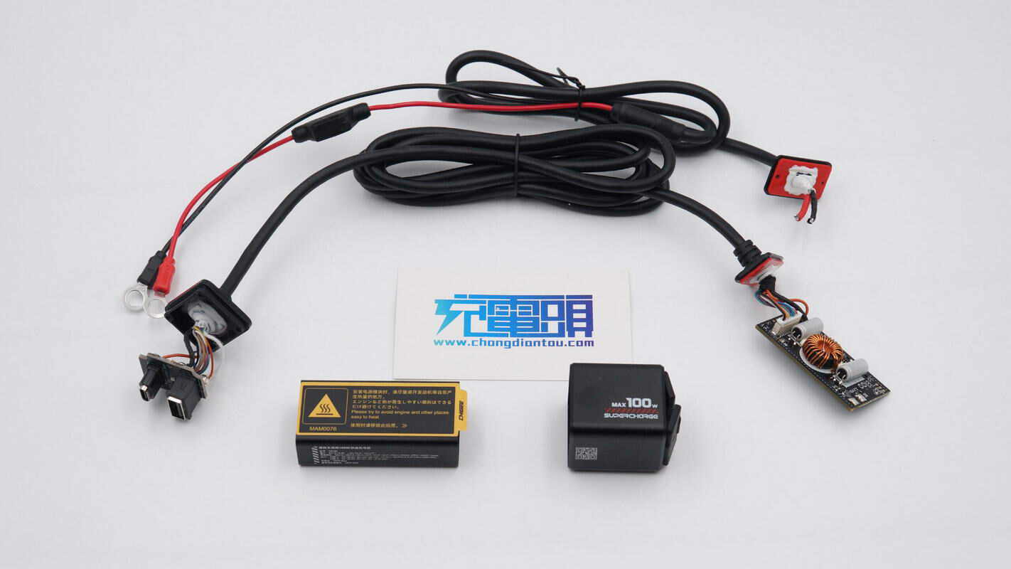

全部拆解一览,来张全家福。
CHIGEE骑技这款TR100三合一多功能充电器支持100W输出功率,可作为多功能充电器,蓄电池充电维护器和应急充电器使用,并设有按键用于功能切换。出厂配备有魔术扎带,双面胶和固定底座,适配摩托车安装使用。充电器为分体模式,输出接口模块和电源模块均具备IP66防护等级,并配有防水堵头。
充电头网通过拆解了解到,骑技多合一充电器内置英集芯IP5389双向同步升降压控制器,搭配泰德TDM3458 MOS用于USB-C接口和USB-A接口充放电管理,使用兆易创新GD32E230G8U6 MCU用于充电和放电转换控制,接线与壳体盖板之间打胶密封,壳体与盖板之间也设有胶圈密封防水,并打胶通过外壳散热,降低工作时的温升。
