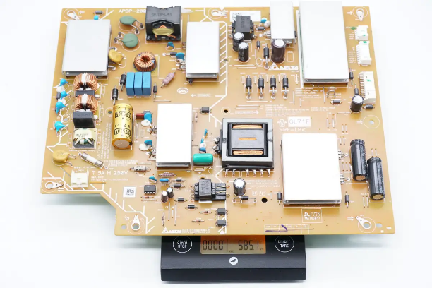

本期拆解的是一款台达为索尼代工的液晶电视机电源板,这款电源板型号为APDP-209A2,电源板为单面板,功率器件均设有散热片,对应大电流元件引脚还设有铆钉,增大受力面积,提升可靠性。这款电源板为PFC+LLC架构,LED背光采用升压驱动,还配有待机电源。下面充电头网就带来台达这款电源板的拆解,了解电视机电源板的用料情况。
索尼液晶电视机电源板外观
索尼液晶电视机电源板正面空间富裕,各器件布局相对稀疏,功率器件配置散热片。

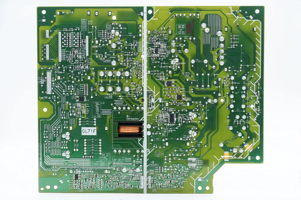

PCB板背面锡焊干净利落,做工水准优秀。

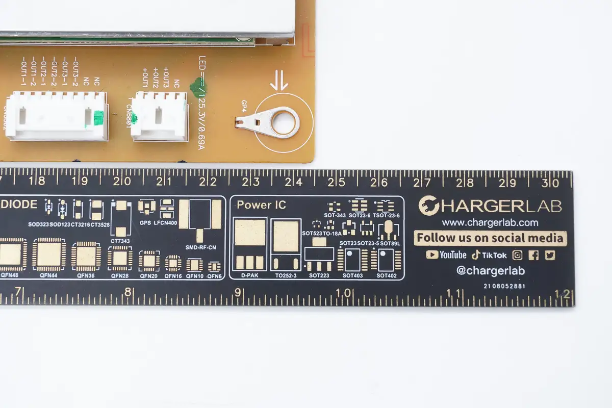

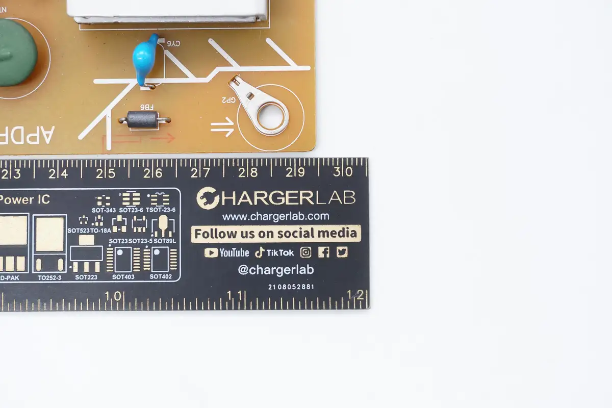

实测PCB板长度约为29cm。
宽度为24.5cm。
最大厚度为14.7mm。
另外测得电源板重量约为585g。

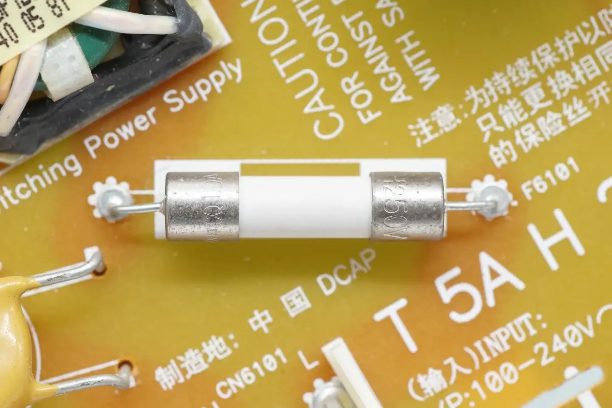

电源板输入保险丝规格为5A 250V。

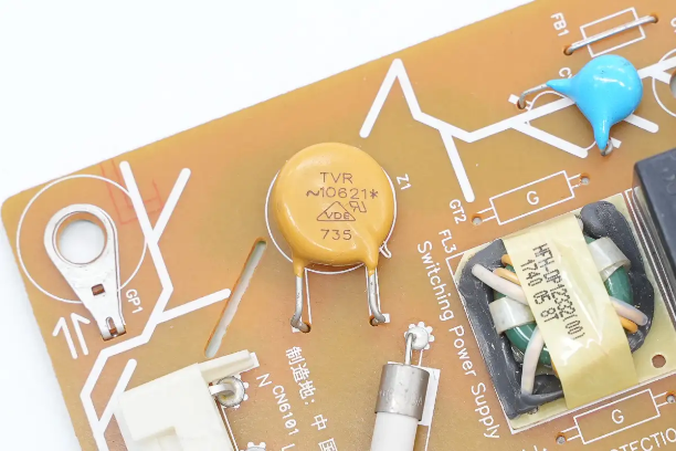

TVR10621压敏电阻用于吸收过压浪涌。

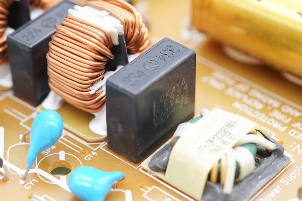

安规X2电容来自冈谷,规格为0.33μF。

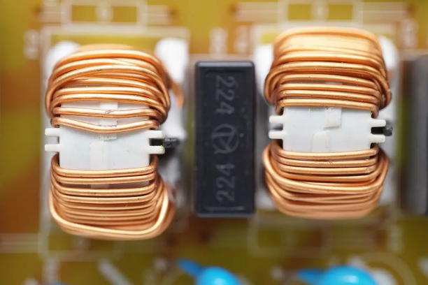

两颗共模电感采用磁芯绕制,磁芯外套塑料壳绝缘,中间一颗安规X2电容规格为0.22μF。

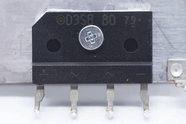

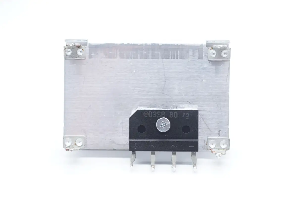

整流桥使用螺丝固定在散热片上。
整流桥来自新电元,规格为4A 800V。

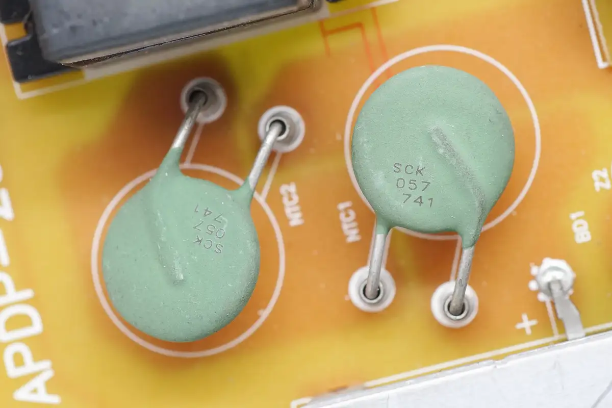

两颗SCK 057 NTC热敏电阻串联,用于抑制上电的浪涌电流。

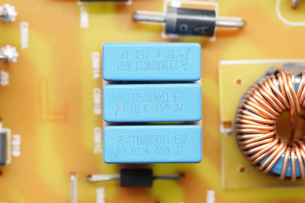

三颗薄膜滤波电容来自TDK,规格为1μF450V。

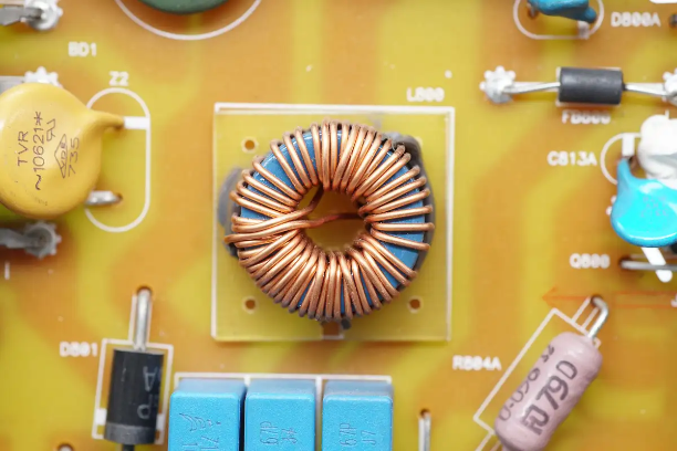

磁环滤波电感特写。

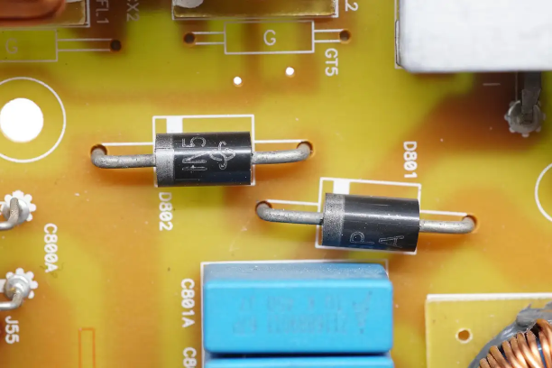

两颗二极管串联用于PFC电路旁路。

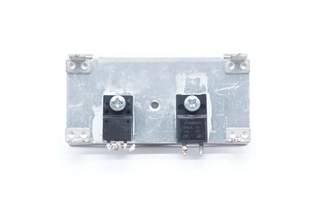

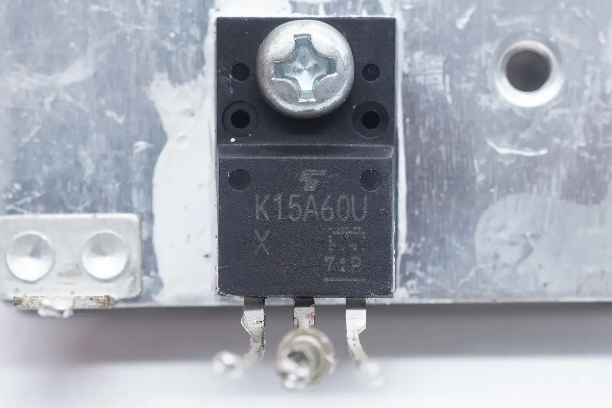

在散热片上设有PFC开关管和PFC整流管。
其中PFC开关管来自东芝,型号TK15A60U,NMOS,耐压600V,导阻240mΩ。
56mΩ电阻用于检测PFC开关管电流。

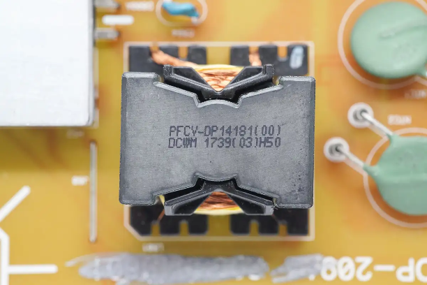

PFC升压电感采用利兹线绕制。
PFC整流管来自ST意法半导体,型号STTH8R06FP,是一颗超快恢复二极管,规格为600V 8A,采用TO-220FPAC封装。

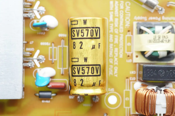

高压滤波电容来自贵弥功,容量为82μF。

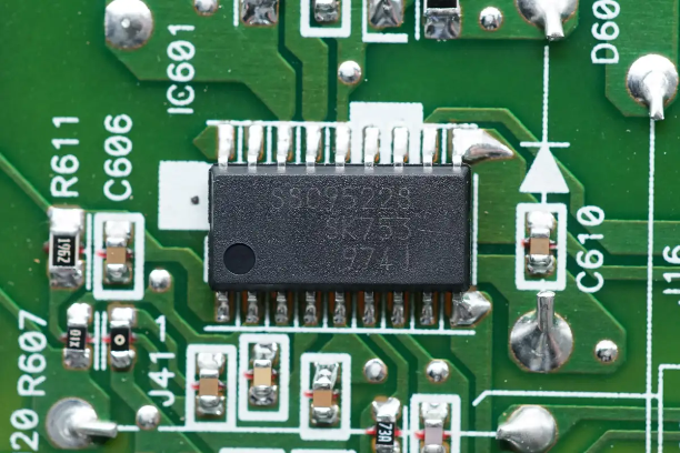

LLC控制器来自SanKen三垦电气,型号SSC9522S,用于半桥谐振开关电源,内置浮动栅极驱动器,用于高边MOS管驱动。芯片可实现高能效,低噪声和高性价比的开关电源解决方案,同时外围器件精简,采用SOP18封装。

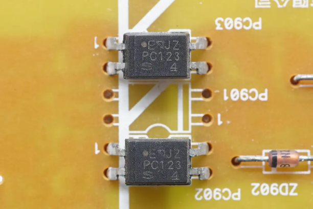

两颗反馈光耦来自夏普,型号PC123,用于输出电压反馈。

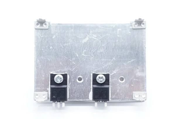

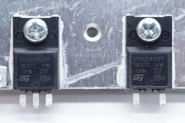

在散热片上固定两颗肖特基二极管用于整流。
肖特基整流管来自ST意法,型号STPS2045CFP,规格为45V 20A,两颗型号相同,采用TO-220FPAB封装。

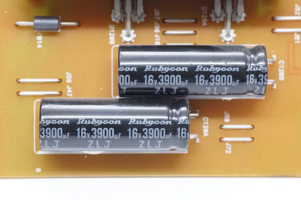

输出滤波电容来自红宝石,为ZLJ系列长寿命电解电容,规格为16V3900μF。

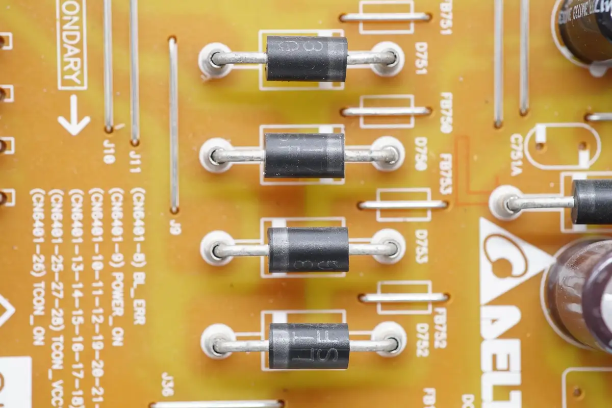

四颗二极管用于LED背光升压电路整流。

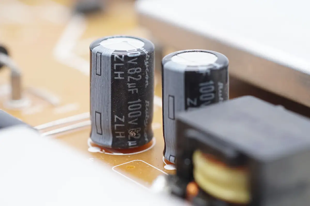

两颗滤波电容来自红宝石,为ZLH系列长寿电容,规格为100V82μF。

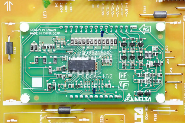

在散热片下方是LED调光电路。

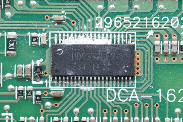

LED背光驱动芯片来自ROHM罗姆,型号BD9397EFV,内置电流模式升压控制器和六路恒流LED驱动,每通道输出电流为400mA,芯片集成LED开路和短路保护,集成过电流保护和过热保护,采用HTSSOP-B40封装。

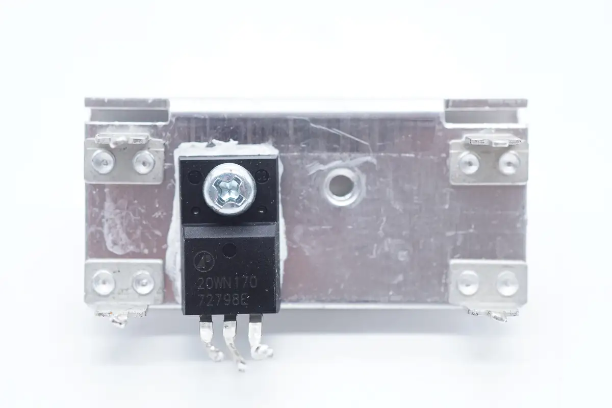

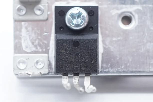

升压开关管设有铝制散热片,并通过螺丝固定。
升压开关管来自APEC富鼎先进,型号AP20WN170I,NMOS,耐压200V,导阻170mΩ,采用TO-220CFM封装。

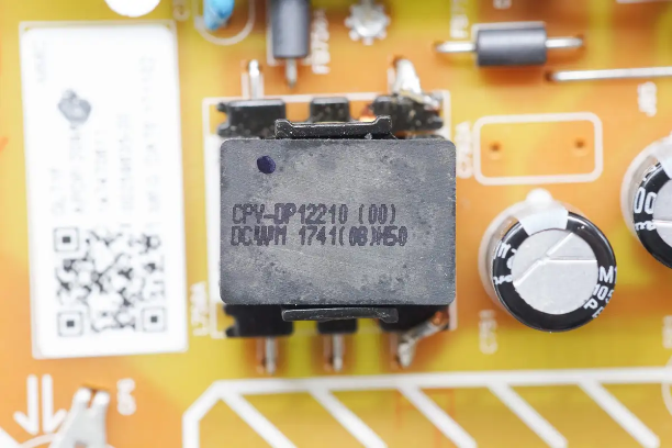

升压电感特写。

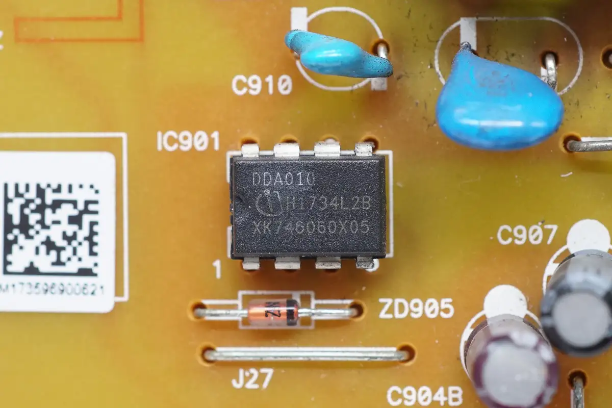

待机电源芯片来自英飞凌,丝印DDA010,芯片内部集成开关管。

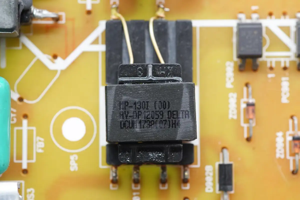

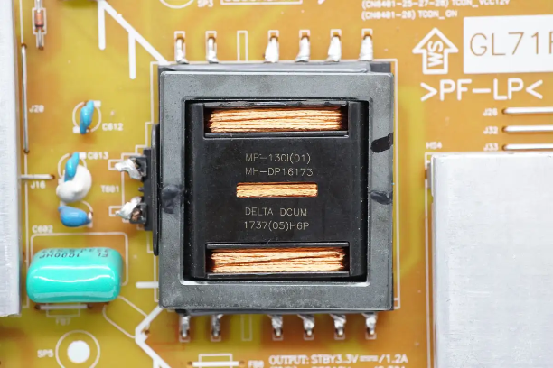

待机电源变压器特写。

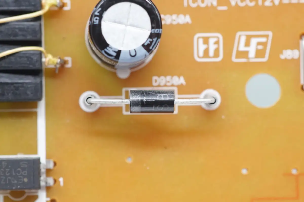

用于待机电源的整流二极管特写。

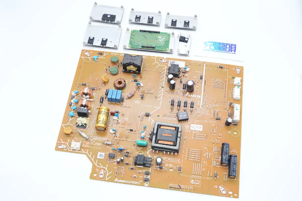

全部拆解一览,来张全家福。
索尼液晶电视机电源板型号为APDP-209A2,这款电源板为单面板,采用波峰焊工艺,单面焊接。电源板功率器件均设有散热片,对应大电流器件引脚使用空心铆钉来增大受力面积,降低局部应力,避免温度循环导致脱焊。
充电头网通过拆解了解到,台达这款电源板采用PFC+LLC架构组成,PFC控制器采用安森美NCP1612,LLC控制器采用三垦电气SSC9522S,对应PFC开关管和LLC开关管均来自东芝,PFC整流管来自ST意法半导体。
电源输出整流采用肖特基二极管,LED调光采用罗姆BD9397EFV,待机电源芯片来自英飞凌。电源板整体采用日系电解电容,元件之间打胶加固,整体用料均为知名品牌,保障长期稳定可靠使用。
