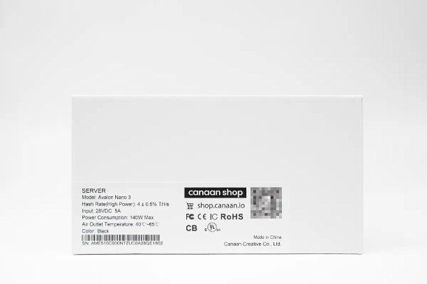

侧面贴纸印有产品参数。

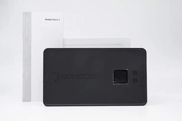

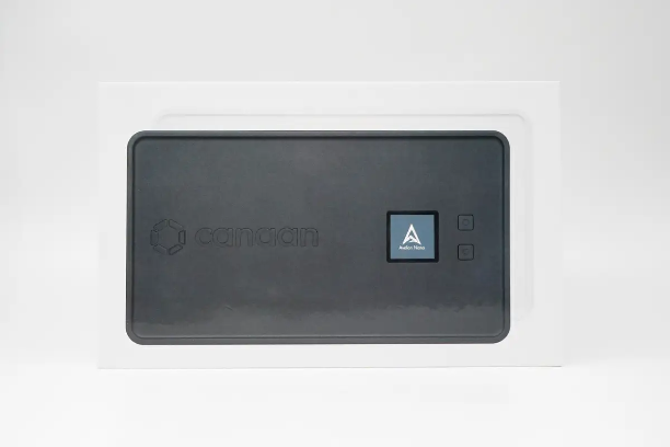

Avalon Nano 3便携AI算力服务器整体采用黑色阻燃性外壳,搭配磨砂工艺,整体方正有质感。

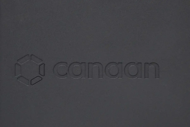

Avalon Nano 3正面左侧凹刻“canaan”品牌LOGO和名称。

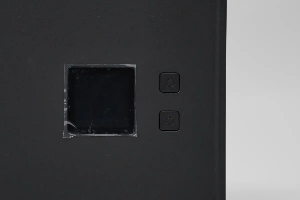

右侧带有一块方形LED显示屏以及电源键、模式切换按键。

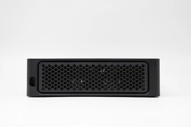

侧面是大面积的蜂窝状进风口。

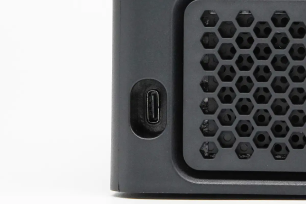

同侧边上带有一个USB Type-C接口,支持PD3.1 140W供电。

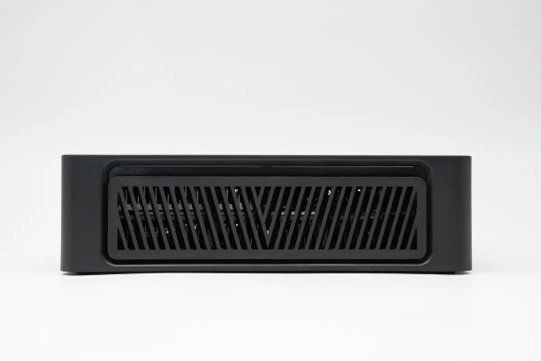

另一侧为大面积的格栅散热出风口,出风口防尘网采用磁吸式设计,方便安装、拆卸和清洗。

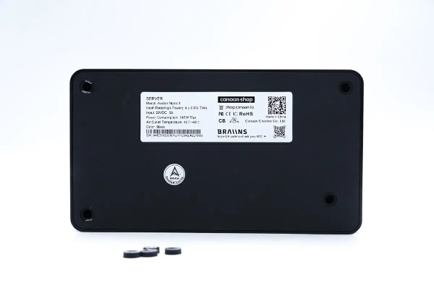

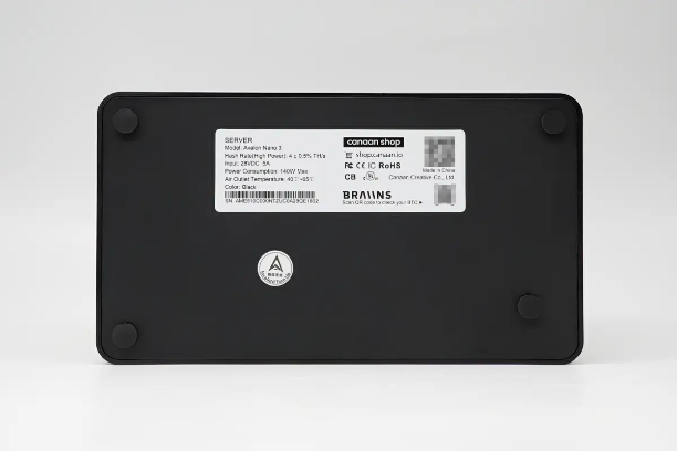

Avalon Nano 3底面同样带有产品规格参数贴纸,四边各有一个圆形防滑硅胶垫,放置桌面更加稳固。

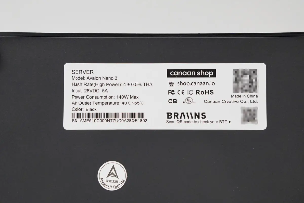

产品规格参数特写
型号:Avalon Nano 3;
输入:28VDC 5A;
功耗:140W Max;
出风口温度:45℃~65 ℃;
颜色:黑色;
制造商:嘉楠科技
产品拥有FC、CE、UL等多项认证标识。

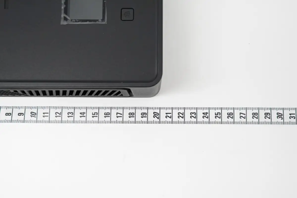

实测Avalon Nano 3机身长度约为20cm。

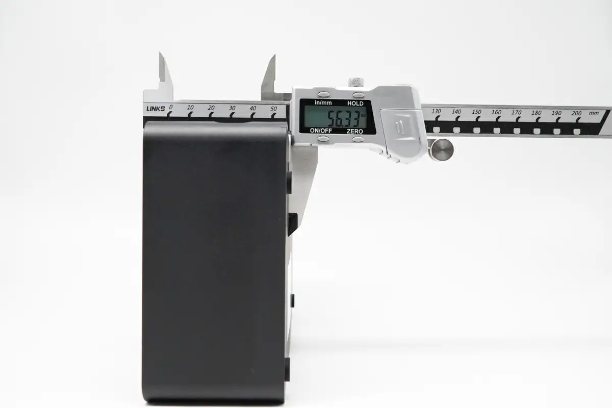

厚度约为56mm。

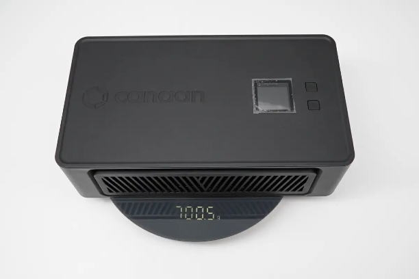

另外测得Avalon Nano 3便携AI算力服务器重量约为701g。

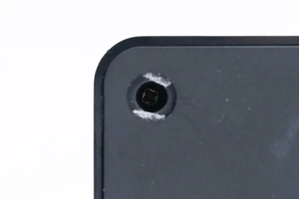

首先撕下机身角落的防滑胶垫。
在胶垫内部设有固定螺丝。

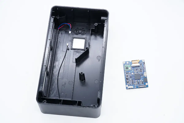

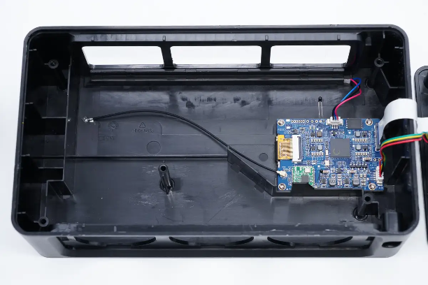

取出内部PCBA模块,在壳体内部设有显示屏幕,通过排线连接。
壳体内部PCBA模块一览,通过螺丝固定。
PCBA模块之间通过排线和连接器进行连接。

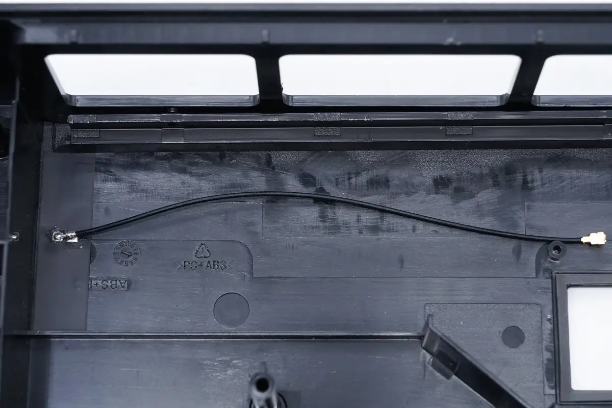

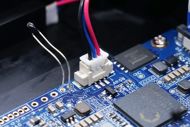

在壳体内部设有风道结构,并粘贴无线天线,小板上还设有热敏电阻和RGB LED指示灯。

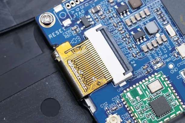

小板上焊接屏幕连接器,主控芯片,左下角焊接无线通信模块。

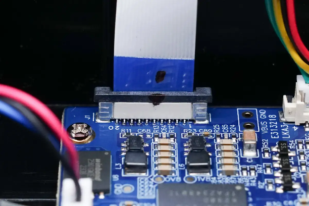

用于连接PCBA模块的排线特写。

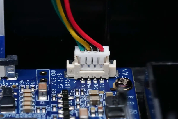

连接散热风扇的插座特写。

用于连接无线天线的连接器特写。

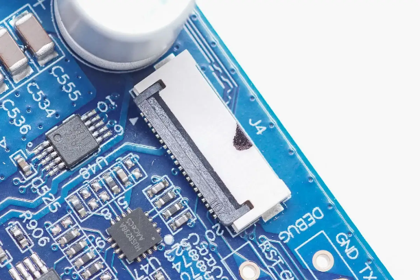

连接屏幕排线的连接器特写。

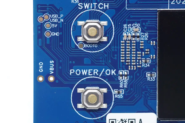

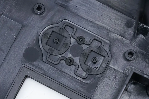

电源键和功能按键特写。

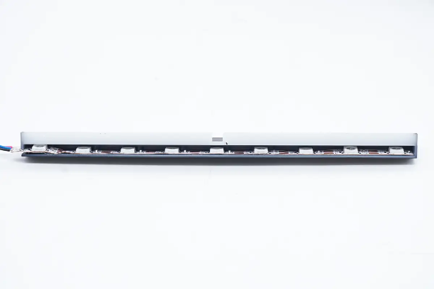

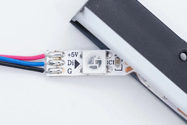

抽出内部灯条,灯条焊接可寻址RGB LED。

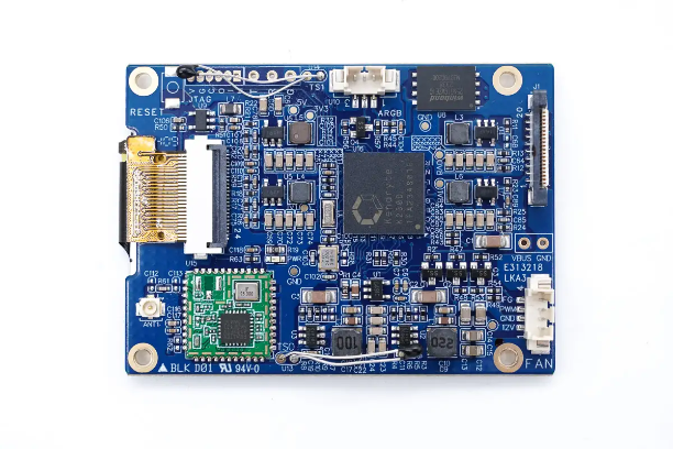

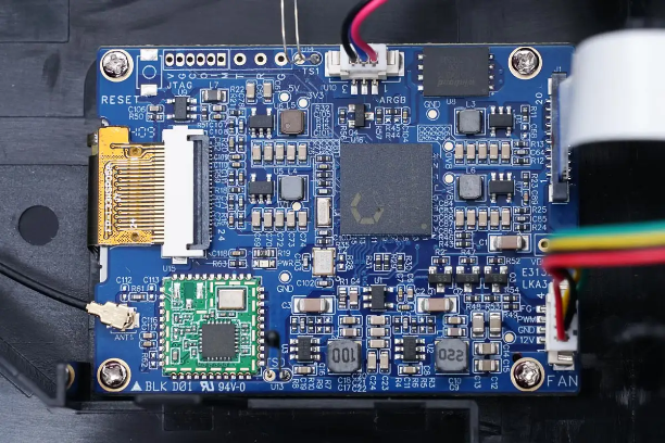

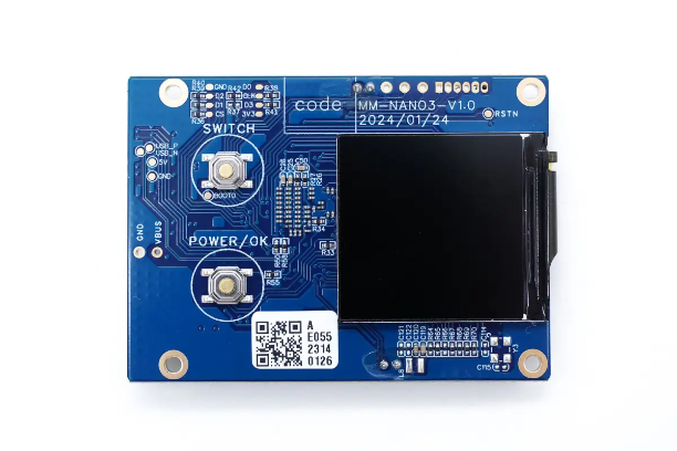

显示小板左侧设有屏幕连接器,左下方设有无线通信模块,在中间设有主控芯片,右上角设有存储器,右侧设有连接器和风扇供电接口。
另一面焊接两颗功能按键,右侧设有显示屏幕。

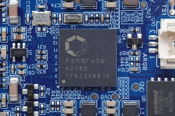

主控芯片来自嘉楠科技,为堪智K230,芯片采用多异构单元加速架构,内部集成两个RISC-V高能效计算核心,集成KPU智能计算单元,具备多精度AI算力,广泛支持通用的AI计算框架。并且芯片具备全面的外设接口,支持对图像,视频和音频等多样化计算任务进行全流程计算加速。

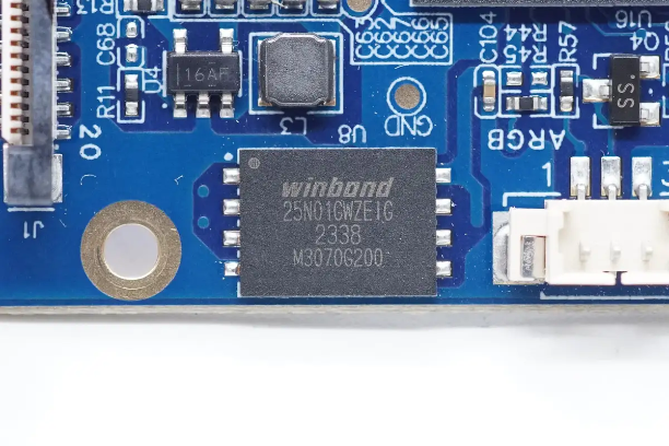

存储器来自winbond华邦,型号W25N01GWZEIG,是一颗128MB容量的SLC闪存,支持40MB/S数据传输速率,采用WSON 8*6封装。

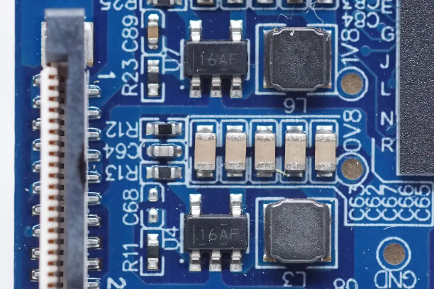

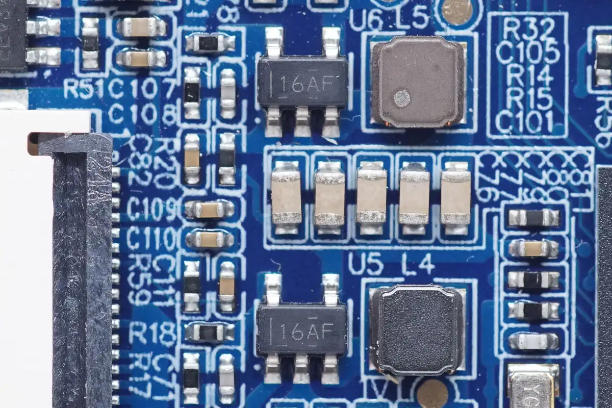

用于为主控芯片降压供电的同步降压芯片来自TI德州仪器,型号TLV62569,丝印16AF,是一颗2A输出电流的同步降压转换器,内部集成开关管,支持100%占空比,采用SOT23封装。
另外两颗同型号的同步降压芯片特写,共计四颗为主控芯片提供3.3V,1.1V,0.8V和1.8V工作电压。

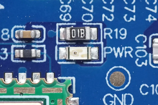

小板中间设有LED电源指示灯。

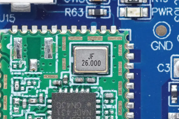

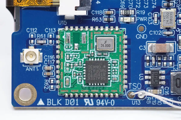

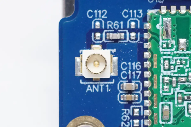

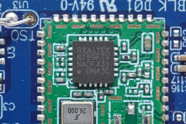

无线通信模块采用邮票板焊接。
无线通信芯片来自REALTEK瑞昱半导体,型号RTL8189FTV,是一颗单芯片802.11n无线传输方案,传输速率可达150Mbps,采用QFN24封装。
26.000MHz时钟晶振特写。
天线连接器特写。

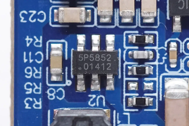

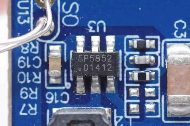

一颗降压芯片丝印5P5852。
搭配使用22μH降压电感。

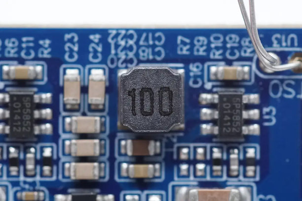

另一颗降压芯片丝印相同。
搭配使用10μH降压电感。

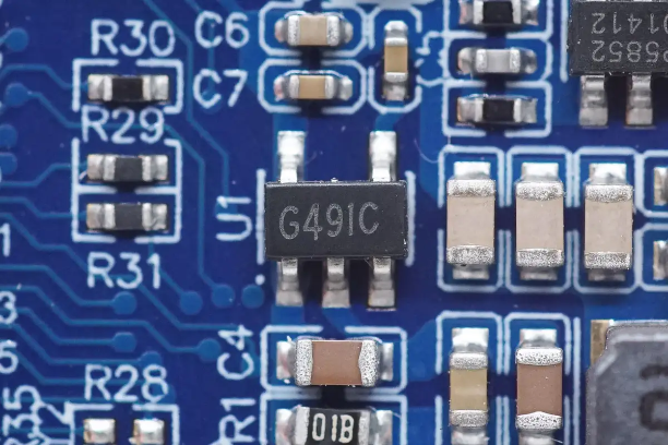

稳压芯片丝印G49IC。

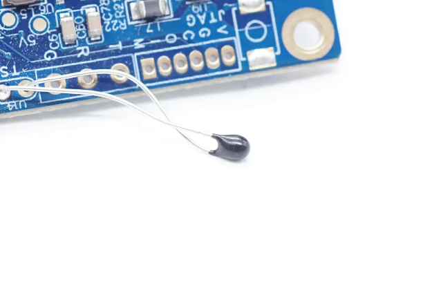

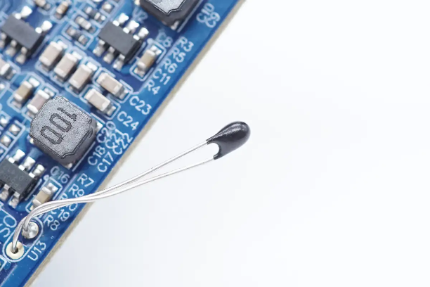

用于检测机身内部温度的热敏电阻特写。
另一颗热敏电阻特写。

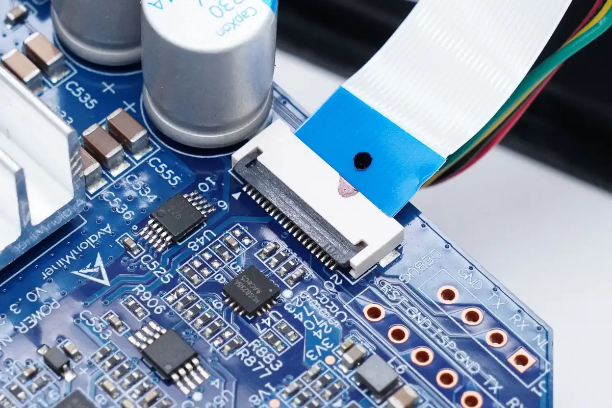

连接到主板的排线插座特写。

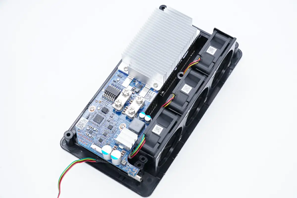

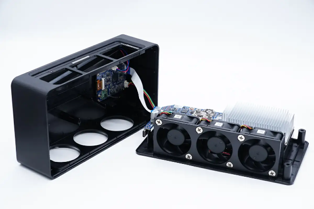

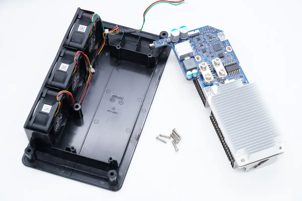

主板固定在塑料底座上,侧面设有散热风扇,在顶部设有散热片。

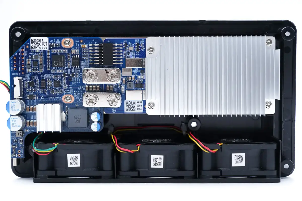

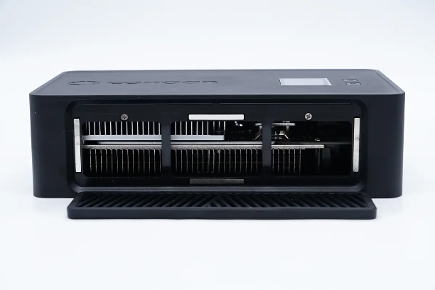

壳体内部一览,在上方为PCBA模块,左侧用于电源管理和控制功能,右侧覆盖有散热片,中间通过连接器连接,在底部设有三个散热风扇。
PCBA模块通过螺丝固定在壳体内部。

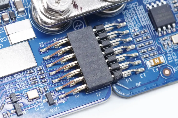

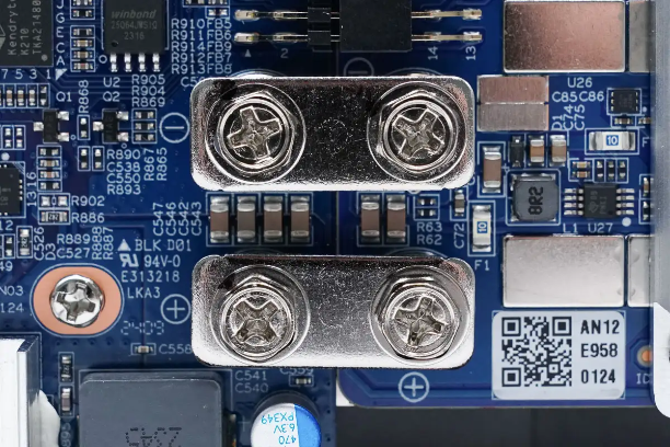

两片PCB之间通过螺丝接线柱连接。

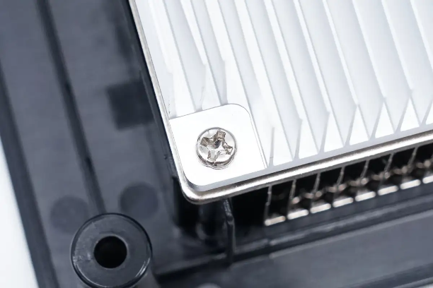

散热片通过螺丝固定在壳体内部。
拧下固定螺丝,取出内部PCBA模块。

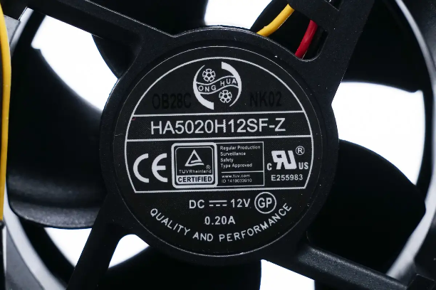

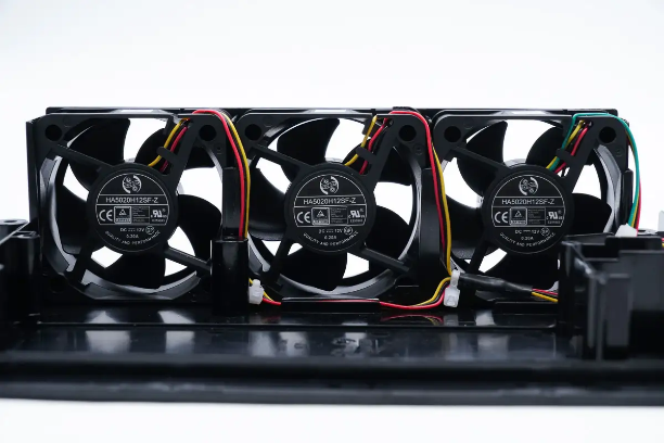

三个并排的散热风扇特写。
散热风扇来自东莞鸿华电子,型号HA5020H12SF-Z,工作电压为12V,电流为0.2A。

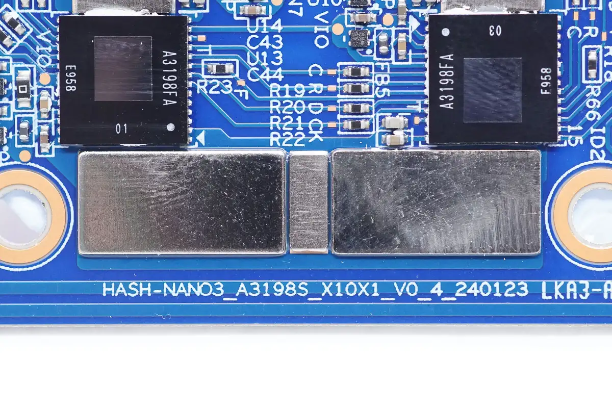

拆下算力板正面覆盖的铝合金散热片,下方设有10颗ASIC。

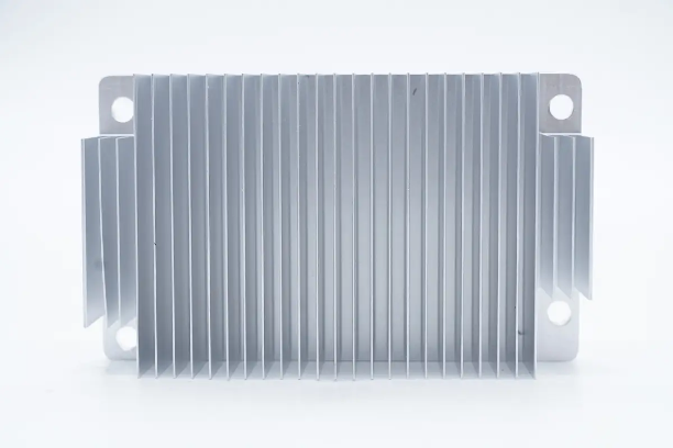

铝合金散热片正面特写。

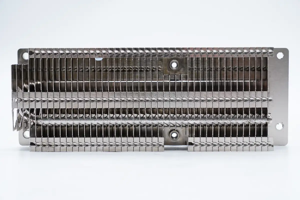

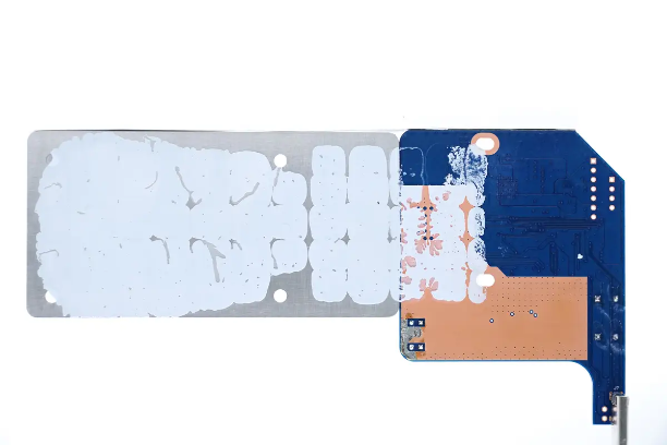

继续拆下背面的热管散热器,算力板采用铝基板,与散热器之间涂有导热硅脂。
散热器鳍片内部设有U型热管。

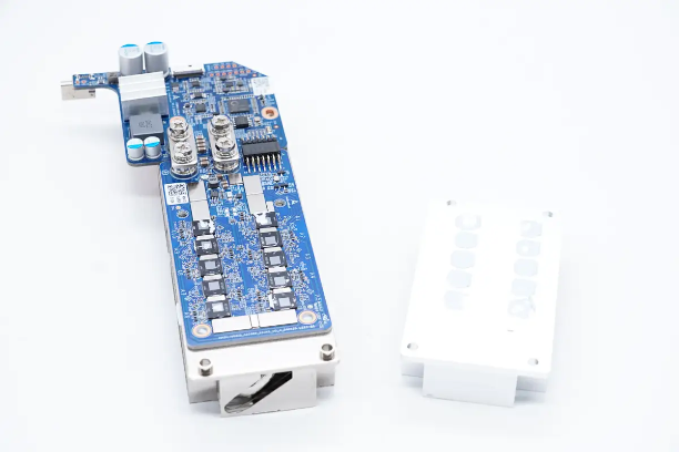

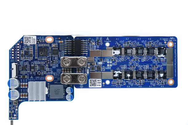

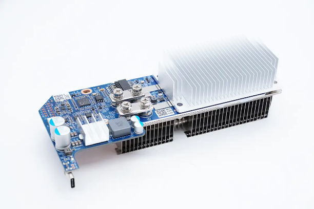

PCBA模块正面一览,左侧为电源与功能控制小板,右侧为算力板,中间通过连接器和插接件连接。电源与功能控制小板上方设有主控芯片,下方设有降压电路,其中开关管设有散热片,右侧为降压电感。右侧算力板焊接10颗ASIC,在各个芯片之间焊接铜块起到支撑和导热作用。
在PCBA模块背面涂抹硅脂提升导热性能。

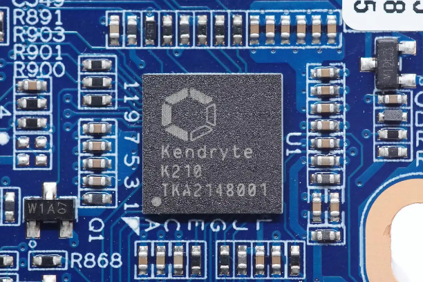

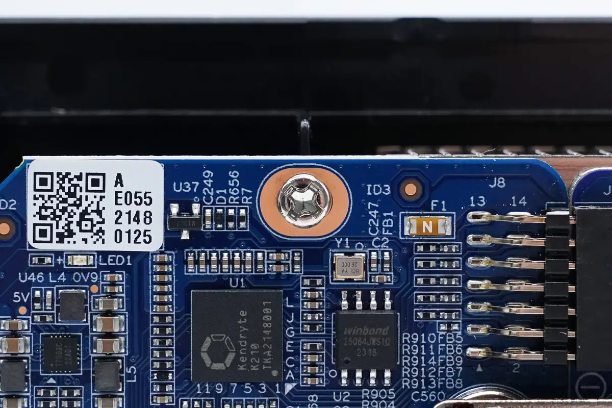

主控芯片来自嘉楠科技,为堪智K210,芯片内置RISC-V双核64位CPU,算力为1TOPS,具备视听一体,自主IP核和可编程能力强三大特点,支持机器视觉和机器听觉,可应用于智能家居,智能园区,智能能耗和智能农业等场景。
26.000MHz时钟晶振特写。

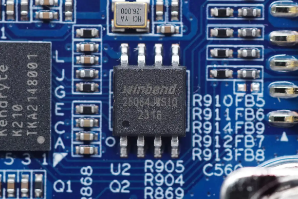

存储器来自winbond华邦,型号W25Q64JWSIQ,容量为8MB,采用8-pin SOIC封装。

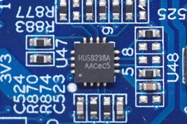

USB PD握手协议芯片来自慧能泰,型号HUSB238A,是一颗高集成度的独立USB-C和PD受电端芯片,该控制器集成了CC逻辑、USB PD协议以及传统通信协议,支持Type-C V2.1 & USB PD3.1标准、PPS 20mV和AVS 200mV调压,传输的额定功率可达240W。

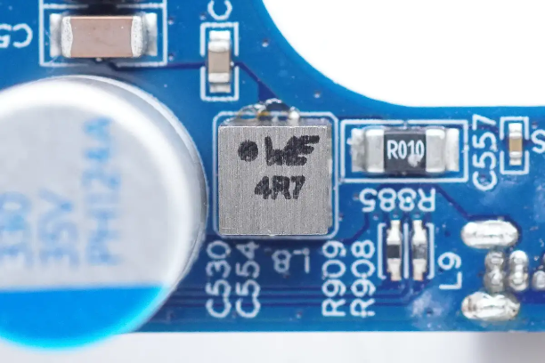

4.7μH滤波电感特写,右侧设有10mΩ电流取样电阻。

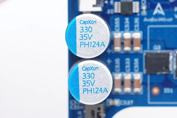

输入滤波电容来自丰宾,规格为330μF35V。

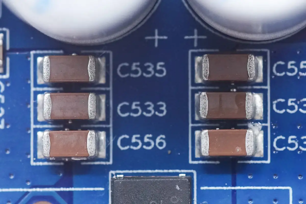

并联的MLCC滤波电容特写。

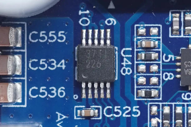

用于USB-C接口输入电压和电流的采样芯片来自TI德州仪器,型号INA226,支持高侧和低侧应用,支持双向电流检测和电压检测,具备I2C接口,支持最高36V输入电压,支持电压,电流和功率信号输出,采用10-PIN VSSOP封装。

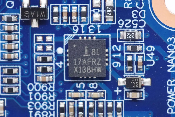

同步降压控制器来自RENESAS瑞萨,型号ISL8117,支持60V输入电压,具备可编程的软启动功能,支持100KHz-2MHz开关频率,具备外部同步端子,支持PG信号输出,芯片通过低端MOS管导阻进行电流采样,无需外置采样电阻,芯片支持过电流保护,过电压保护,过热保护和欠压保护,采用QFN16封装。

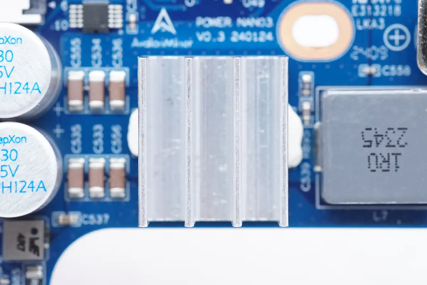

同步降压开关管设有散热片,采用胶水粘贴固定。
同步降压开关管来自onsemi安森美,型号NTMFS4C022N,NMOS,耐压30V,导阻1.4mΩ,采用SO-8FL封装。

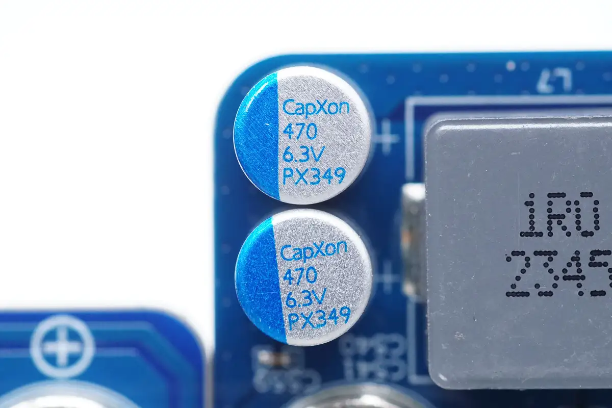

输出滤波电容来自丰宾,规格为470μF6.3V,两颗并联。

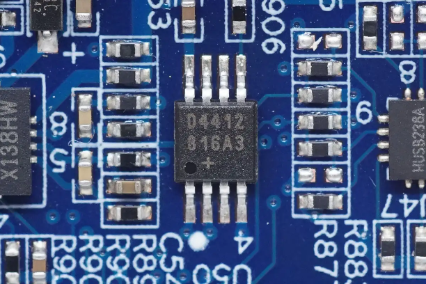

双路DAC芯片来自亚德诺,型号DS4412,为双通道电流型DAC,采用8-Pin μSOP封装。

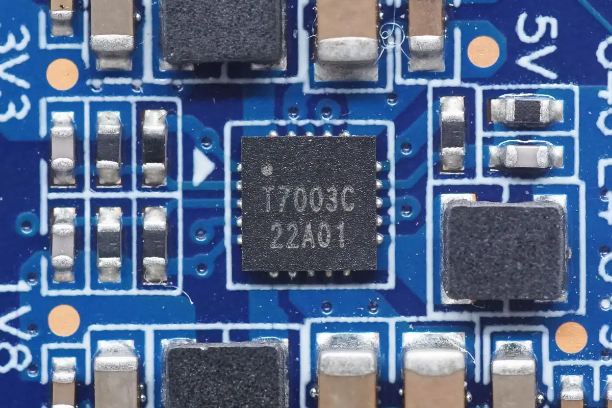

为主控芯片供电的降压芯片来自拓尔微,型号TMI7003C,是一颗3路输出的同步降压转换器,芯片内部集成开关管,支持100%占空比,支持输入欠压和过压保护,集成过热保护和软启动,开关频率为1.5MHz,采用QFN20封装,用于为主控芯片提供3.3V,1.8V和0.9V供电。

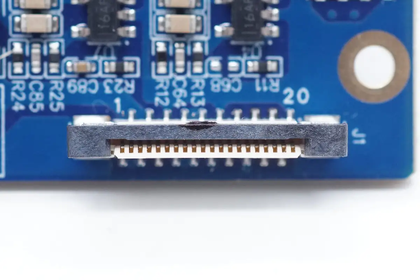

连接到显示面板的排线插座特写。

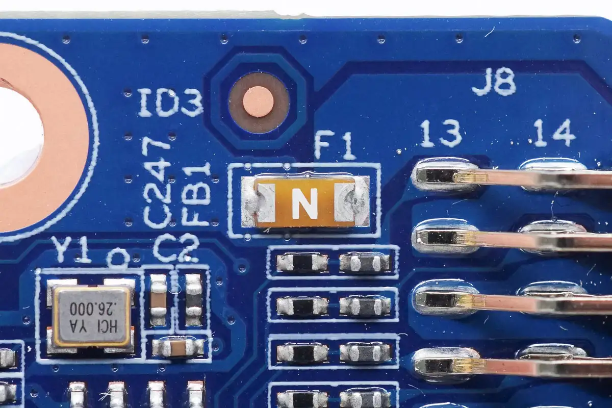

贴片保险丝特写。
算力板正负极供电通过接线柱连接,正负极之间设有MLCC滤波电容。

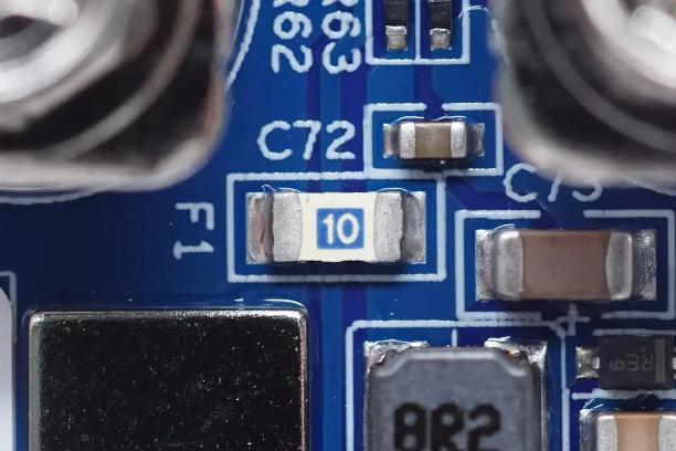

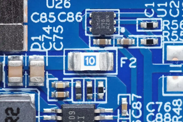

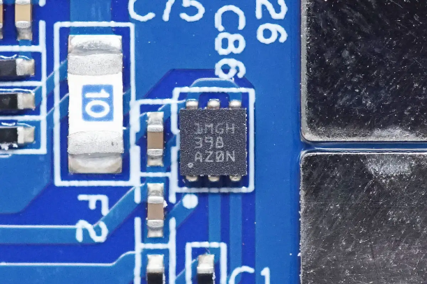

10A贴片保险丝用于过流保护。

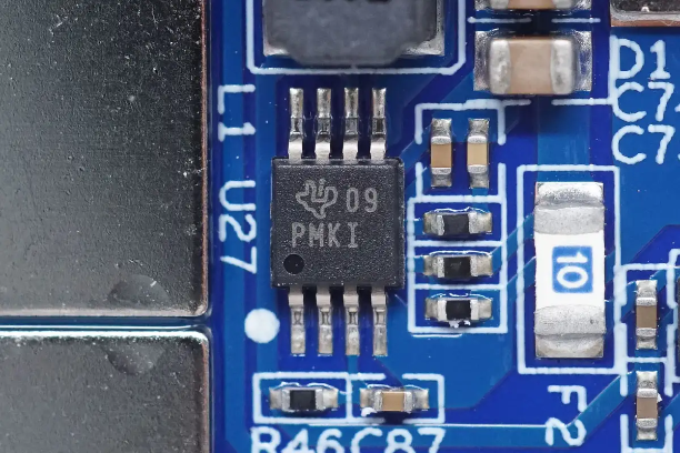

升压芯片来自TI德州仪器,丝印PMKI,实际型号TPS61085,支持6V输入电压,输出电压达18.5V,芯片内置130mΩ开关管,最大开关电流2A,开关电流650kHz或1.2MHz可选,采用TSSOP8封装。
8.2μH升压电感特写。
10A贴片保险丝用于过流保护。

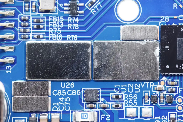

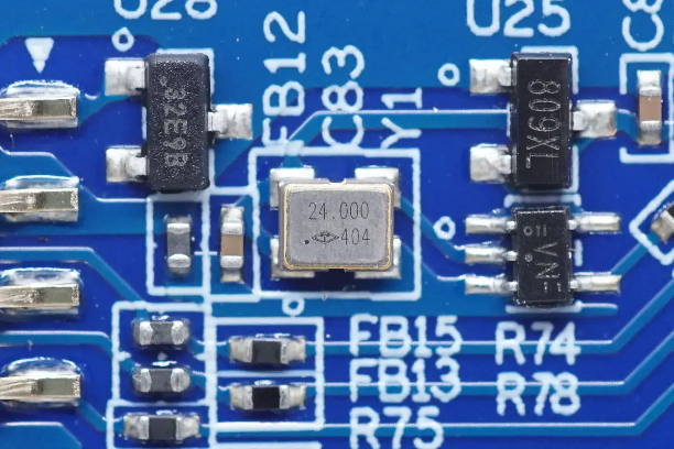

24.000MHz有源晶振用于为ASIC提供时钟。

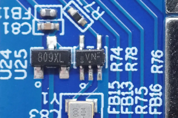

一颗丝印VN的芯片特写。

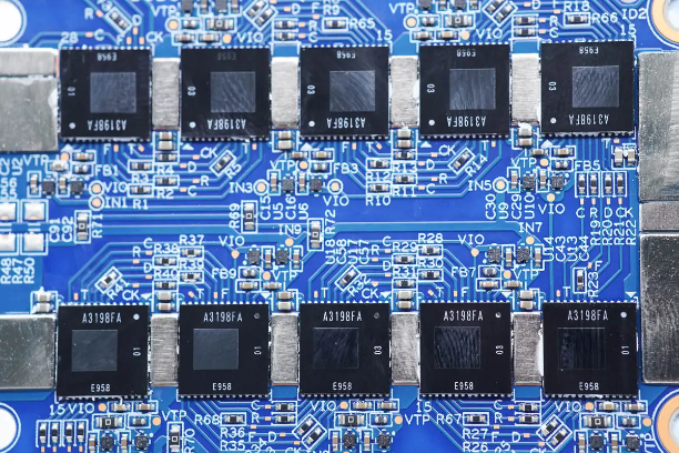

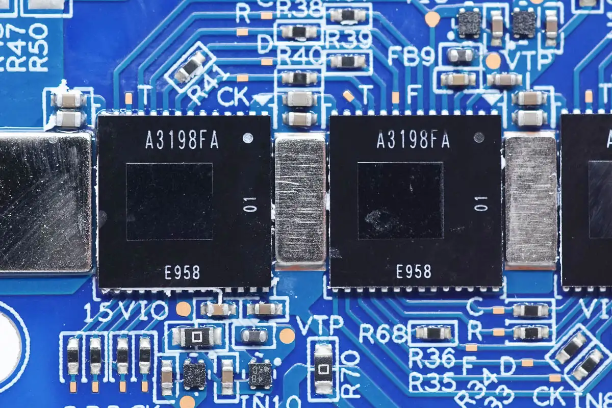

在算力板上设有10颗丝印A3198FA的ASIC。
ASIC特写,在芯片之间焊接铜块增强导热。
在算力板上焊接的连接铜片特写。
在算力板上焊接的连接铜片特写。
