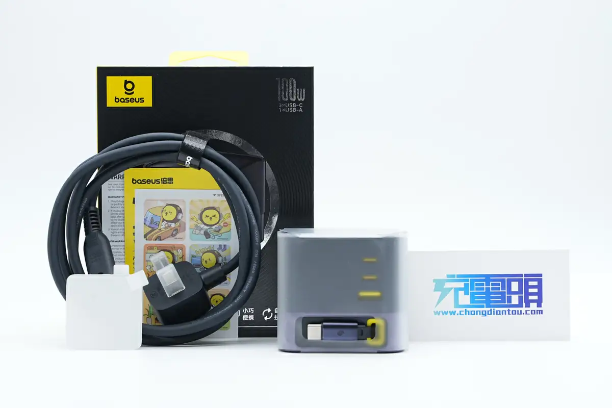

包装内含倍思100W伸缩线桌面充、电源线、说明书和卡通贴纸等,产品机身外套防刮膜保护。

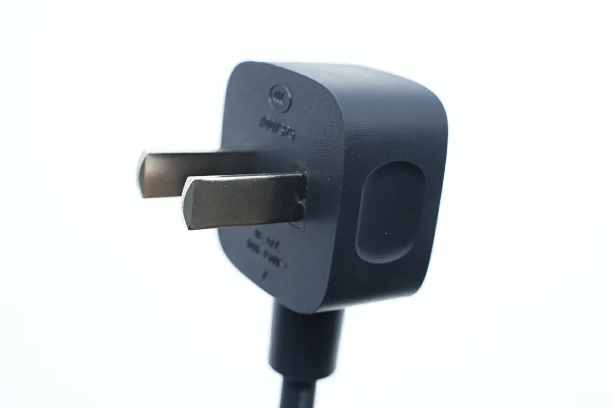

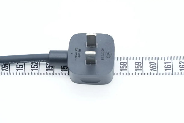

电源线采用双脚插头,两侧内凹设计方便插拔。
测得电源线长度约为157cm。

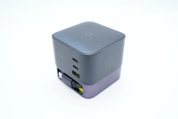

倍思100W伸缩线桌面充为立方柱造型设计,采用PC防火材质塑料外壳,表面哑光处理,上下部分分别为黑色和紫色配色。

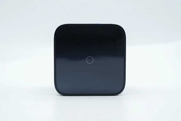

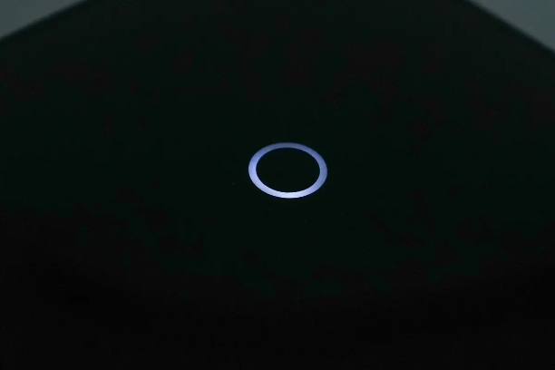

机身顶部中心设有指示灯环设计,通电与否一目了然。
通电状态下,灯环亮淡紫色光。

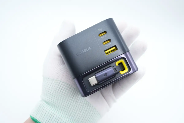

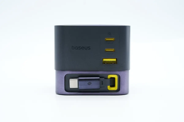

前端配置2C1A三个USB接口,同时下方还设有可伸缩收纳的USB-C线,最大支持100W输出功率,性能强悍,日常使用方便。

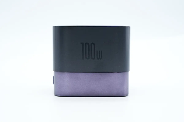

侧面外壳设计有100W字样。

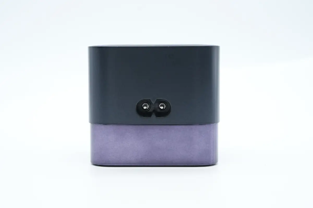

背面设有8字供电接口。

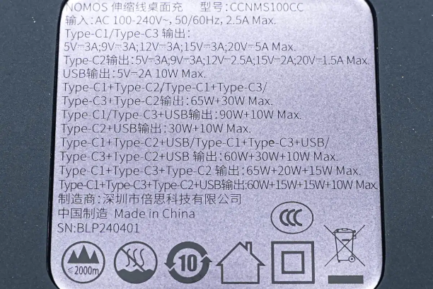

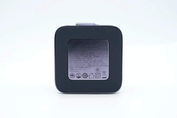

底部边缘贴有防滑垫,外壳上印有产品参数信息。
产品参数特写
型号:CCNMS100CC
输入:AC 100-240V~,50/60Hz,2.5A Max
Type-C1/Type-C3输出:5V3A、9V3A、12V3A、15V3A、20V5A Max
Type-C2输出:5V3A、9V3A、12V2.5A、15V2A、20V1.5A Max
USB输出:5V2A 10W Max
Type-C1+Type-C2/C3:65W+30W Max
Type-C3+Type-C2:65W+30W Max
Type-C1/C3+USB:90W+10W Max
Type-C2+USB:30W+10W Max
Type-C1+Type-C2/C3+USB:60W+30W+10W Max
Type-C3+Type-C2+USB:60W+30W+10W Max
Type-C1+Type-C3+Type-C2:65W+20W+15W Max
Type-C1+Type-C3+Type-C2+USB:60W+15W+15W+10W Max

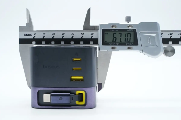

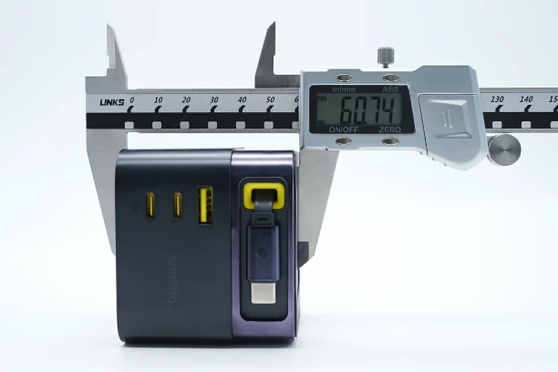

实测倍思100W伸缩线桌面充机身高度为60.74mm。
宽度为67.1mm。

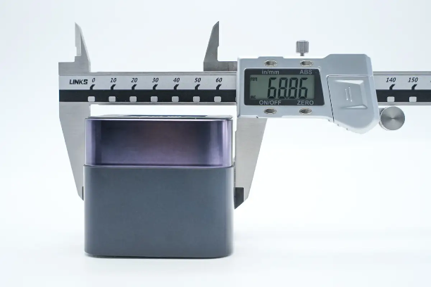

厚度为68.86mm。

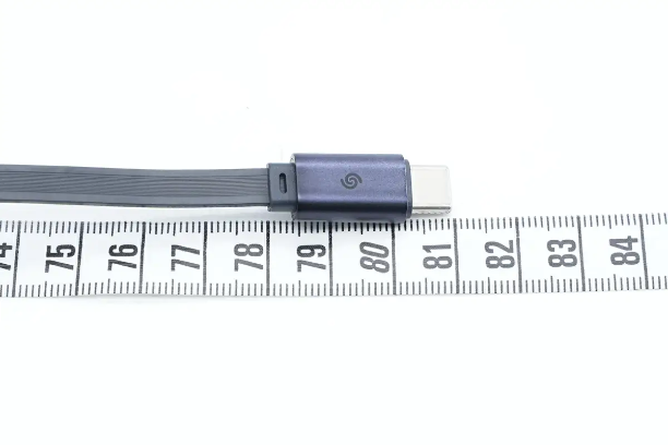

另外测得USB-C线长度约为81cm。

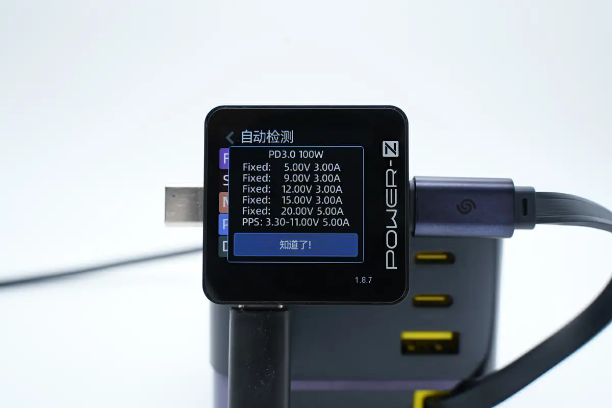

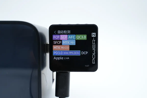

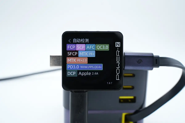

使用ChargerLAB POWER-Z KM003C测得自带线输出支持FCP、SCP、AFC、QC3.0/4+、SFCP、PE2.0、PD3.0、PPS、DCP、Apple 2.4A充电协议。
PDO报文显示还具备5V3A、9V3A、12V3A、15V3A、20V5A五组固定电压档位,以及3.3-11V5A一组PPS电压档位。

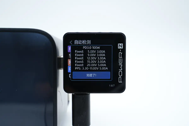

测得USB-C1口支持FCP、SCP、AFC、QC3.0/4+、SFCP、PE2.0、PD3.0、PPS、DCP、Apple 2.4A充电协议。
PDO报文显示USB-C1口同样具备5V3A、9V3A、12V3A、15V3A、20V5A五组固定电压档位,以及3.3-11V5A一组PPS电压档位。

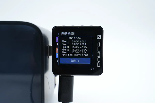

测得USB-C2口支持FCP、SCP、AFC、QC3.0/4+、SFCP、PE2.0、PD3.0、PPS、DCP、Apple 2.4A充电协议。
PDO报文显示USB-C2口还具备5V3A、9V3A、12V2.5A、15V2A、20V1.5A五组固定电压档位,以及3.3-11V2.8A一组PPS电压档位。

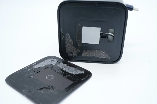

首先加热取下桌面充顶部的装饰片,装饰片通过双面胶固定。
在指示灯上粘贴塑料均光片。
均光片下面为指示灯小板。

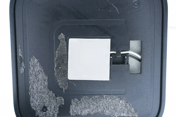

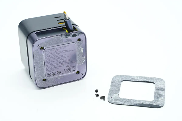

撕下桌面充底部的防滑垫,拧下固定螺丝。
沿机身接缝拆开外壳,外壳通过卡扣固定。

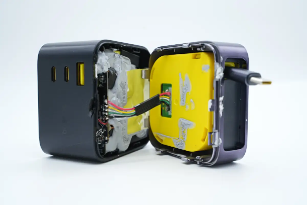

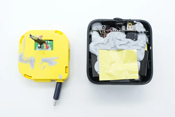

机身上半部分为快充电源部分。

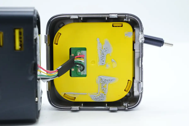

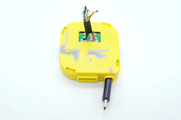

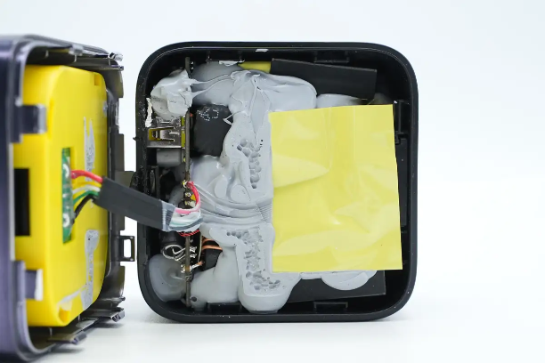

下半部分为伸缩线模块部分,通过导线焊接连接。
从壳体中取出黄色伸缩线模块。

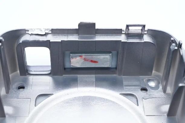

在壳体内部设有吸附数据线插头的磁铁。
焊接分离伸缩线模块和快充电源部分的连接。

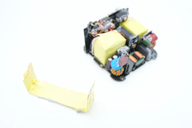

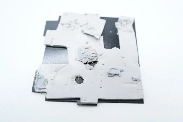

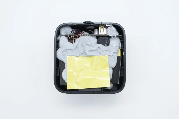

快充电源模块内部打胶填充,并粘贴胶带绝缘。

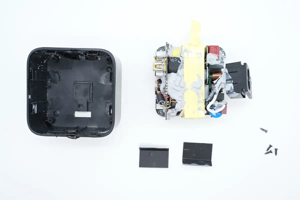

清理掉填充的导热胶,拧下固定螺丝,取出PCBA模块。

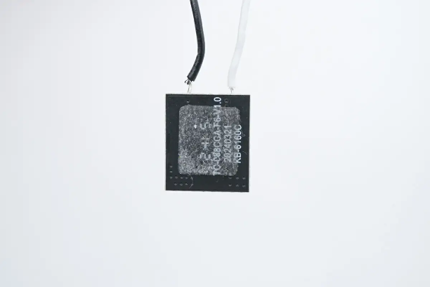

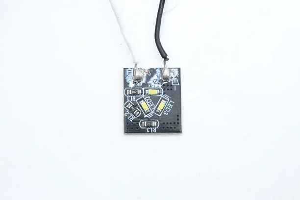

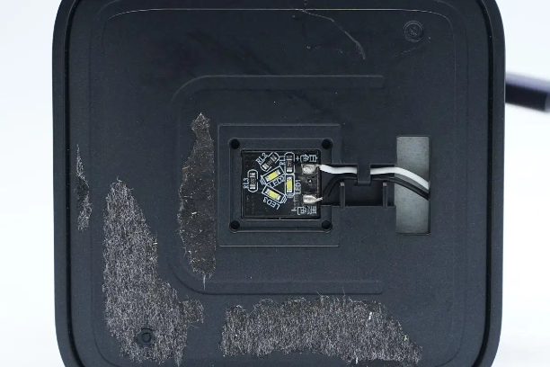

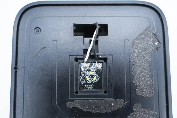

指示灯小板粘贴在外壳内部。
指示灯小板正面焊接LED指示灯和限流电阻。
背面粘贴双面胶固定。

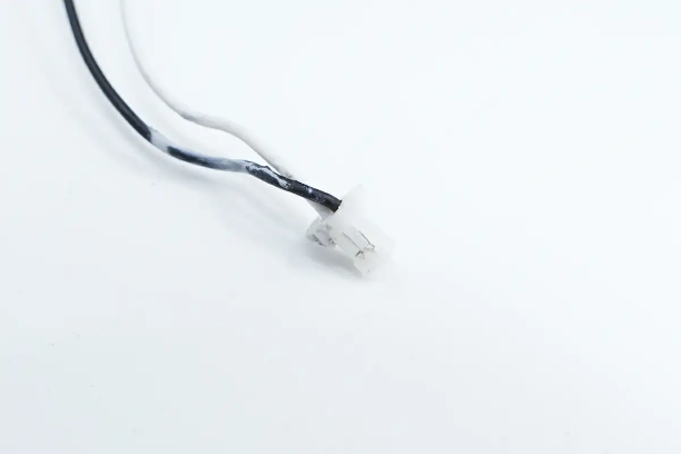

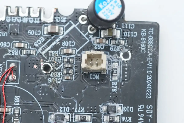

指示灯同构插接件连接到PCBA模块。
PCBA模块两侧粘贴麦拉片绝缘。

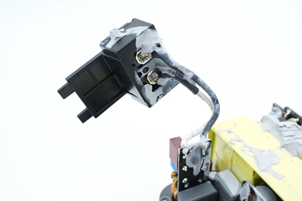

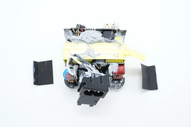

电源输入八字线插座通过导线焊接连接到输入小板上。

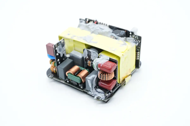

PCBA模块输入端焊接三块小板,将元件立体布置,充分利用内部空间。
PCBA模块输出端焊接一块小板,用于降压输出。

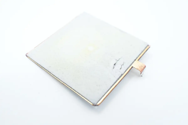

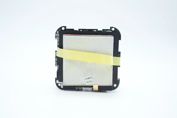

焊接取下PFC升压电感和变压器顶部的黄铜散热片。
在PCBA模块背面焊接固定散热片。
黄铜散热片粘贴气凝胶隔热,均匀散发热量。
在PCBA模块上粘贴导热垫,并涂有导热胶。

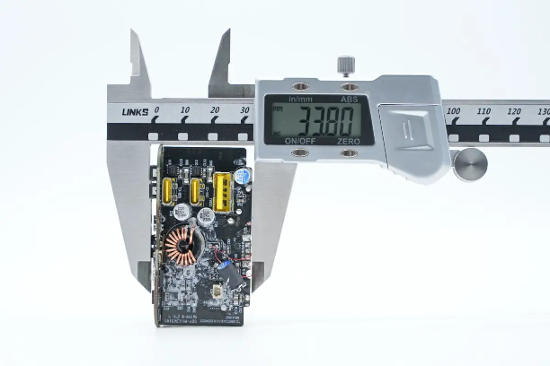

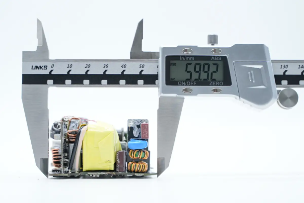

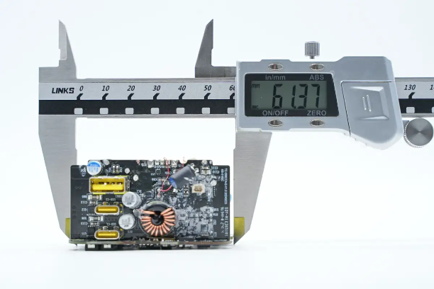

使用游标卡尺测得PCBA模块长度约为59.9mm。
PCBA模块宽度约为61.4mm。
PCBA模块厚度约为33.8mm。

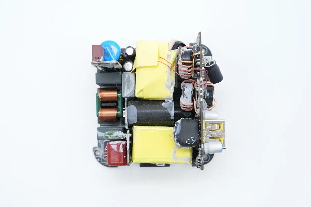

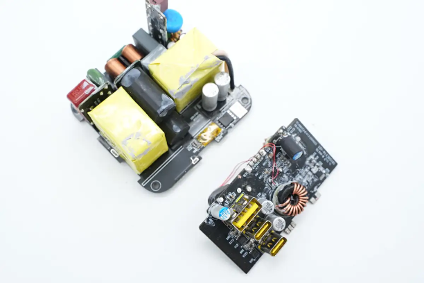

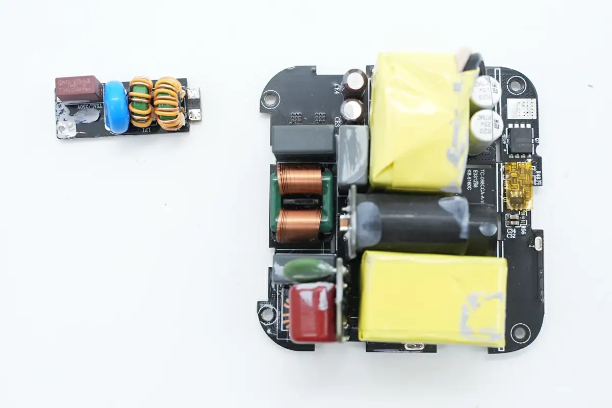

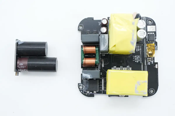

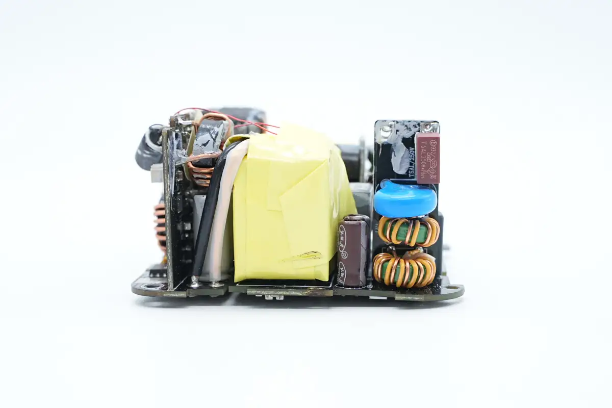

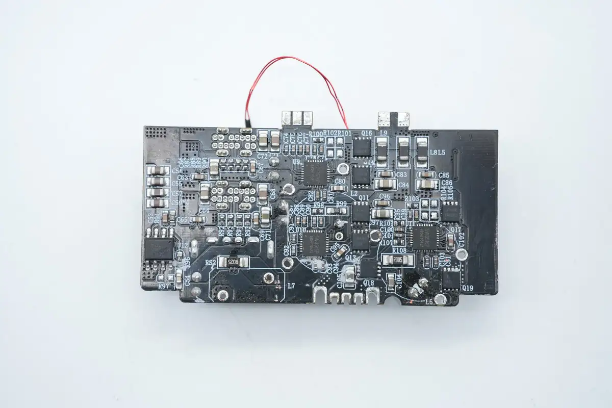

PCBA模块正面一览,左上角小板焊接保险丝,压敏电阻和共模电感。下方设有安规X2电容,共模电感。左下角小板焊接薄膜滤波电容和滤波电感。下方中间位置设有PFC升压电感,上方焊接高压滤波电容,上方中间位置焊接开关变压器,右侧设有降压输出小板。

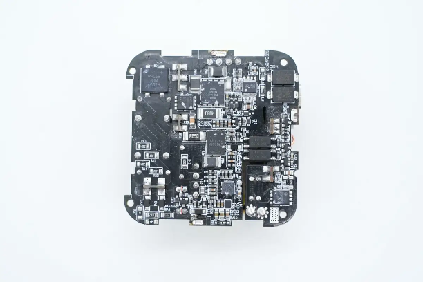

PCBA模块背面一览,左上角焊接整流桥,右侧焊接PFC控制器,PFC开关管和PFC整流管。中间位置焊接氮化镓半桥芯片,下方右侧焊接AHB控制器,右上角焊接两颗贴片Y电容,下方焊接两颗反馈光耦,右下角焊接同步整流管。
通过对PCBA模块的观察发现,倍思100W伸缩线充电器采用PFC+AHB非对称半桥架构,固定电压输出。输出采用四路独立的降压电路,由协议芯片实现各个接口的独立快充输出以及功率自动分配。下面我们就从输入端开始了解各个器件的信息。

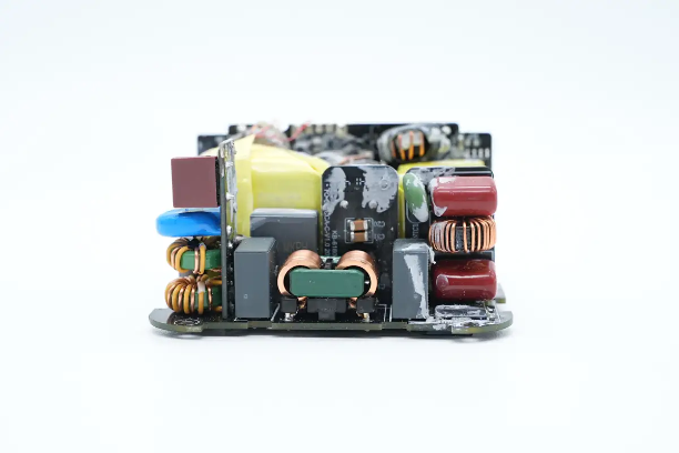

PCBA模块输入端一览,焊接三块小板,其中左侧小板焊接保险丝,压敏电阻和两级共模电感。中间焊接安规X2电容,扁铜线共模电感,后面焊接高压滤波电容小板,右侧小板焊接绿色NTC热敏电阻,红色薄膜电容和滤波电感。

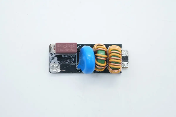

焊接取下左侧小板。
小板正面焊接保险丝,蓝色压敏电阻和两颗共模电感。
小板背面没有焊接元件。

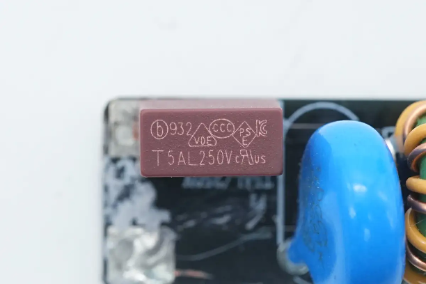

输入端保险丝来自贝特电子,出料号932,规格为5A 250V。

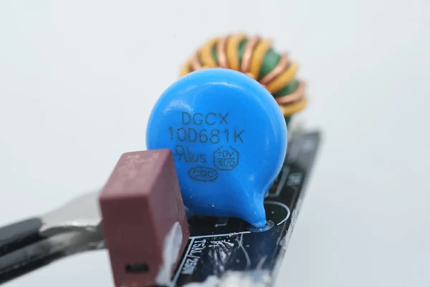

压敏电阻来自DGCX东莞成希,型号10D681K,用于浪涌过电压保护。

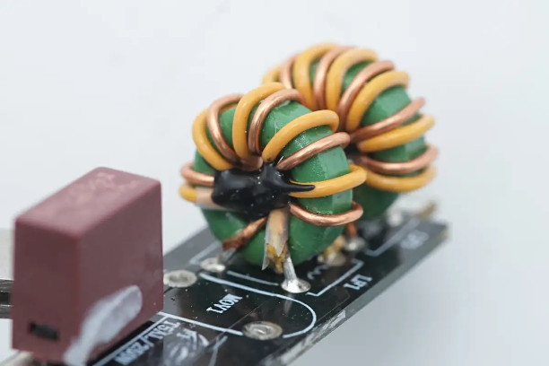

两颗共模电感特写,采用漆包线和绝缘线绕制。

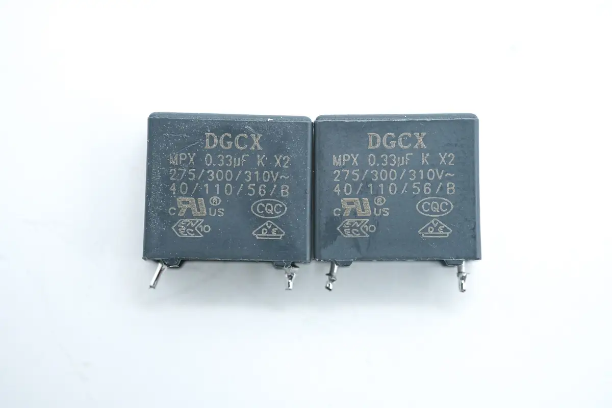

安规X2电容来自DGCX东莞成希,规格为0.33μF。

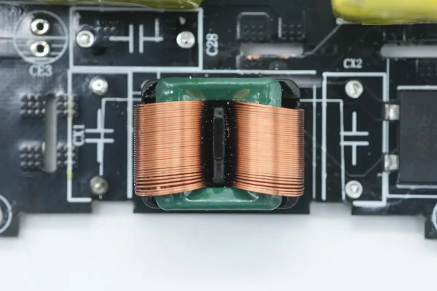

共模电感采用扁铜线绕制,底部焊接绝缘支架。
PCBA模块侧面焊接滤波小板,PFC升压电感和输出小板。

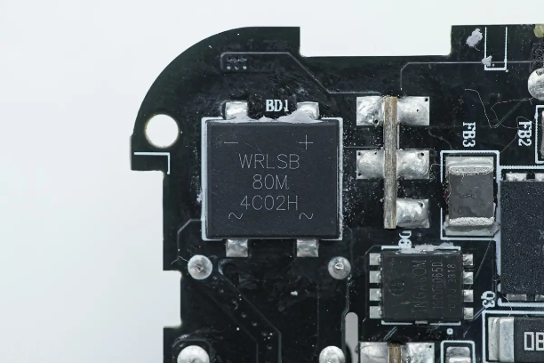

焊接取下底部小板,在小板下面焊接一颗整流桥。

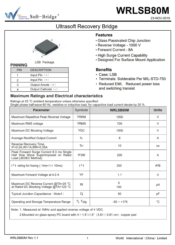

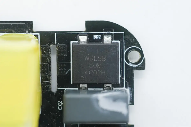

整流桥来自深圳市沃尔德实业有限公司,型号WRLSB80M,这颗软桥通过较软的恢复曲线,比较平滑的关断特性,可以降低二极管结电容达到非常少的谐波振荡产生的效果。选用的LSB封装,拥有良好的散热特性,帮助中大瓦数适配器提升可靠性,单颗可做60W+。
沃尔德 WRLSB80M 资料信息。
充电头网拆解了解到,沃尔德的软桥还被摩米士100W 2A2C氮化镓快充、努比亚1A1C 45W氘锋氮化镓快速充电器、公牛65W PD快充插座、麦多多2C1A 65W氮化镓充电器、鸿达顺65W 氮化镓充电器、OPPO 50W饼干氮化镓快充、ROCK 65W氮化镓充电器等多款快充产品采用,产品性能获得客户一致认可。
在PCBA模块背面还焊接一颗同型号的整流桥,两颗并联均摊发热。

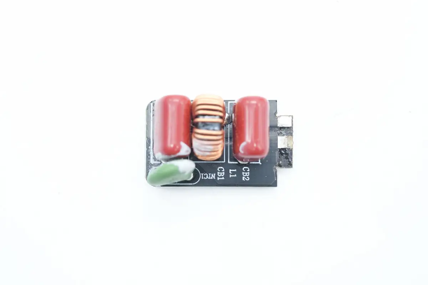

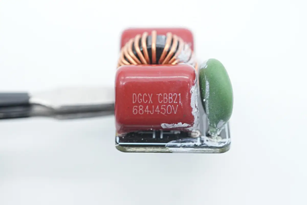

小板焊接NTC热敏电阻,薄膜滤波电容和滤波电感。

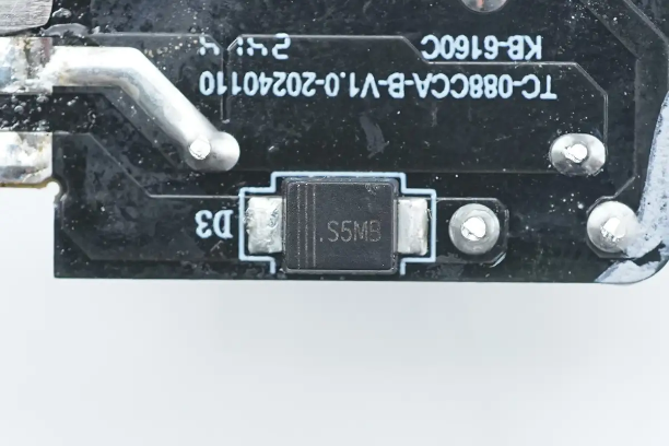

小板背面焊接一颗二极管。

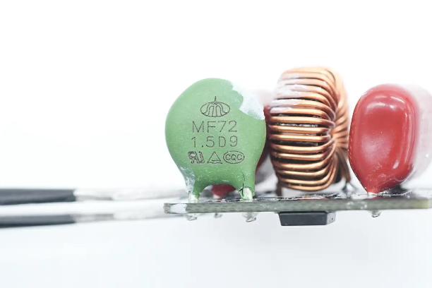

NTC热敏电阻来自时恒,为MF72系列,型号1.5D9,用于抑制上电的浪涌电流。
S5MB二极管与NTC热敏电阻串联,用于PFC旁路,为高压电容充电。

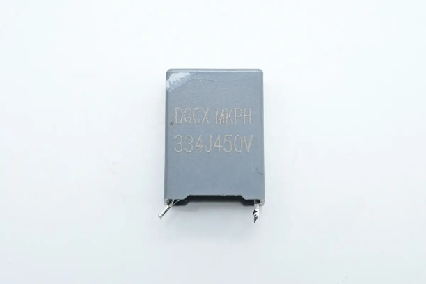

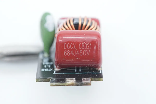

薄膜滤波电容来自东莞成希,规格为0.68μF450V。
另一颗规格相同。

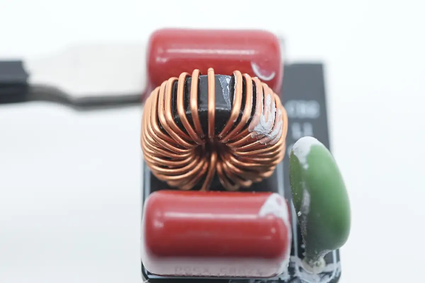

磁环滤波电感特写。

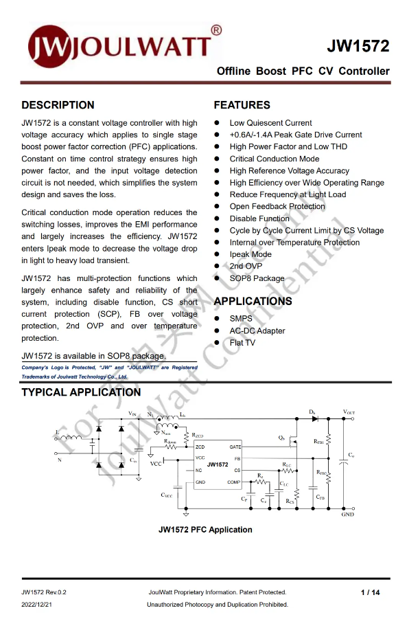

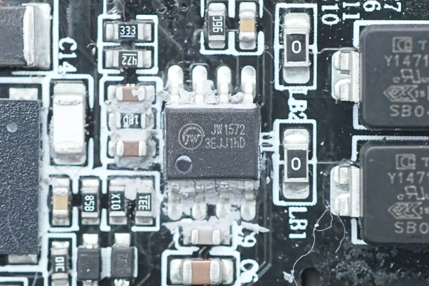

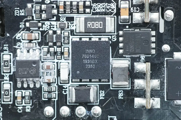

PFC控制器来自杰华特,型号JW1572,是一款升压式PFC控制器,具备高精度恒压输出,适用于单级功率因数校正。芯片采用恒定导通时间控制,确保高功率因数,无需输入电压检测电路,简化了系统设计并降低损耗。
芯片采用临界导通模式运行,降低开关损耗,提升EMI性能以及效率。芯片具备完善的保护功能,具备反馈开路保护,电流取样电阻短路保护,逐周期过流保护,反馈过电压保护以及过热保护等保护功能,适用于USB PD快充,液晶电视以及显示器应用。
杰华特 JW1572 资料信息。
PFC开关管来自英诺赛科,型号INN700D140C,是一颗耐压700V的增强型氮化镓单管,器件在原有650V耐压基础上升级至700V,瞬态耐压为800V。器件导阻为106mΩ,支持更高功率应用。
INN700D140C支持超高开关频率,无反向恢复电荷,具有极低的栅极电荷和输出电荷,符合JEDEC标准的工业应用要求,内置ESD保护,符合RoHS、无铅、欧盟REACH法规,适用于AC-DC转换,DC-DC转换等高能效高密度应用。采用DFN8*8封装。

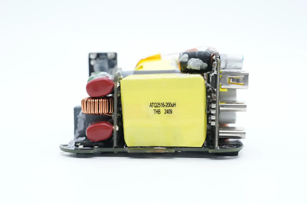

PFC升压电感采用ATQ2516磁芯绕制,严密缠绕胶带绝缘。

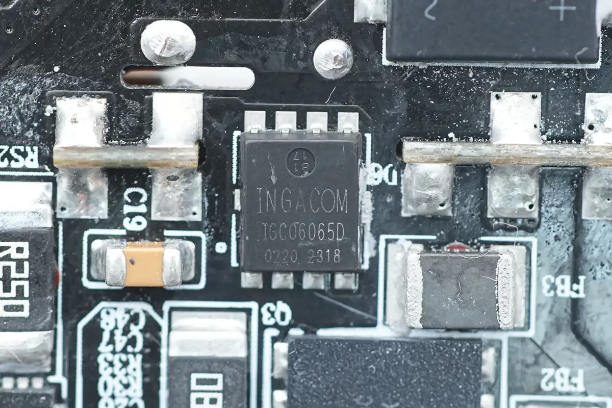

PFC整流管来自INGACOM英嘉通,型号IGC06065D,是一颗耐压650V的碳化硅二极管,采用DFN5*6封装。

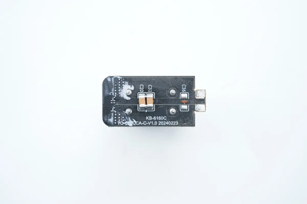

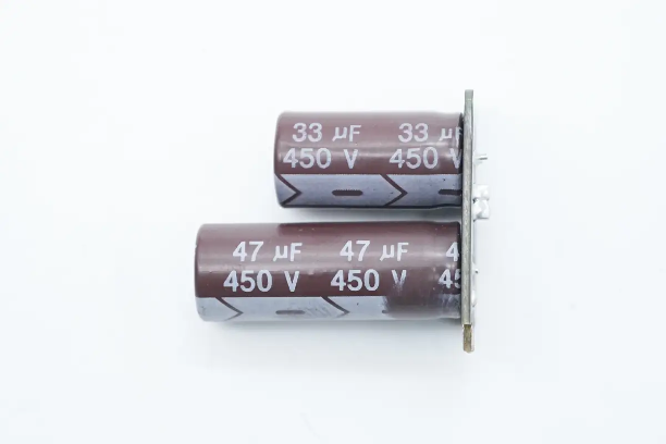

焊接取下高压滤波电容小板。
滤波电容小板焊接两颗高压滤波电容。
小板背面焊接两颗MLCC电容。

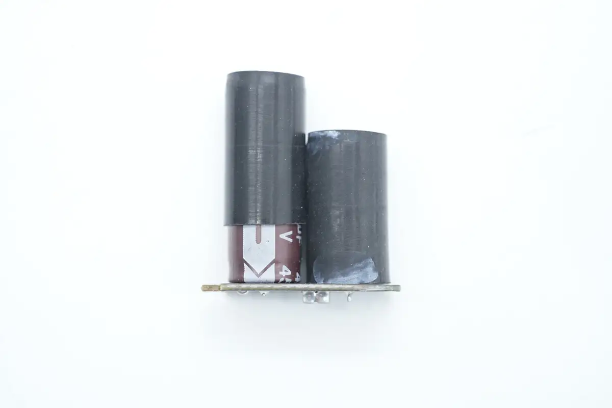

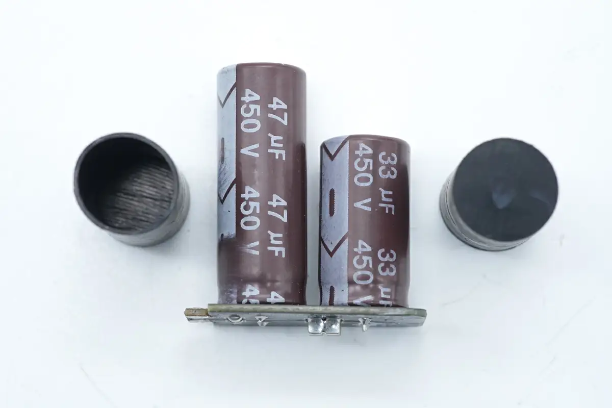

取下高压滤波电容外套的绝缘胶套。
高压滤波电容来自y.u.g昱光电子。
规格分别为33μF450V和47μF450V。

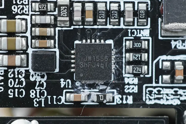

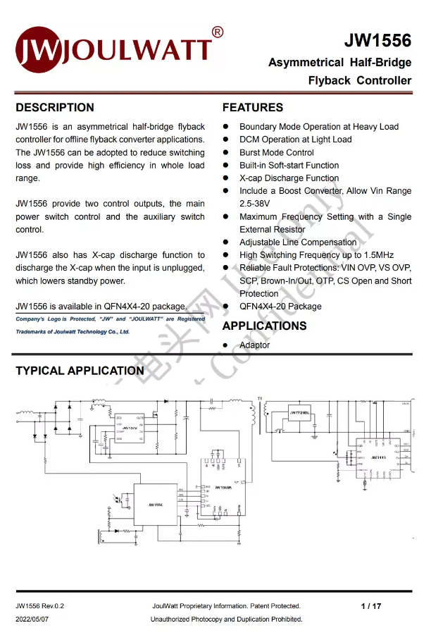

AHB控制器来自杰华特,型号JW1556,是一款非对称半桥反激式控制器,采用QFN4x4-20封装,适用于离线反激式转换器应用。芯片内部集成供电升压转换器,输入电压范围 2.5-38V,最高工作频率达1.5MHz,支持65-300W快充应用。
杰华特 JW1556 在重负载下工作在ZVS模式,支持Adaptive ZVS开关,实现效率最优化。在轻负载下工作在DCM模式,可提供主电源开关和辅助开关两路输出控制,支持高压启动、X电容放电、突发模式控制、可调线路补偿等功能。
杰华特 JW1556 资料信息。
PCBA模块侧面焊接降压小板,变压器和输入小板。

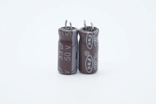

为主控芯片供电的滤波电容规格为33μF50V。

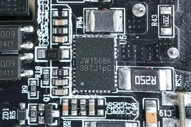

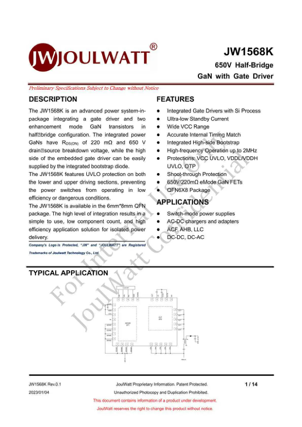

氮化镓半桥芯片采用杰华特JW1568K,芯片集成了一个门极驱动器和两个增强模式的GaN晶体管,使其在设计上更加简化,可大大降低系统复杂度。集成的功率GaN器件具有220mΩ的导通电阻和650V耐压。
JW1568K具有较低的静态电流与适应广泛的Vcc电压范围,并可确保内部上下管驱动匹配的准确性,有助于提高系统的性能和稳定性。集成的高侧Bootstrap简化了设计,支持高频操作,最高可达2MHz,在高性能应用中表型出色。
杰华特 JW1568K 资料信息。

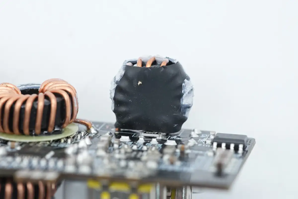

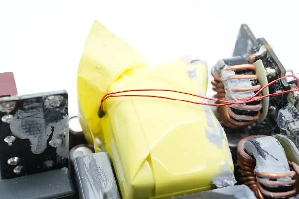

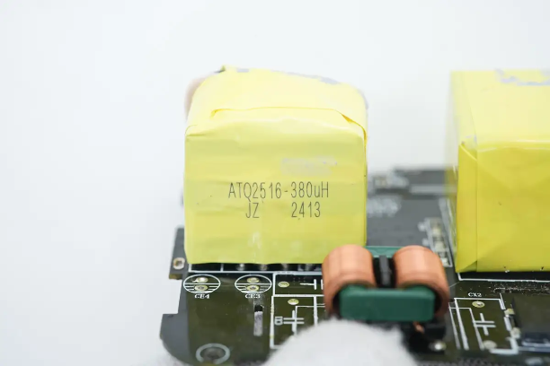

变压器采用ATQ2516磁芯绕制,严密缠绕胶带绝缘。

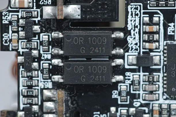

两颗奥伦德OR1009光耦用于输出电压反馈和PFC控制。

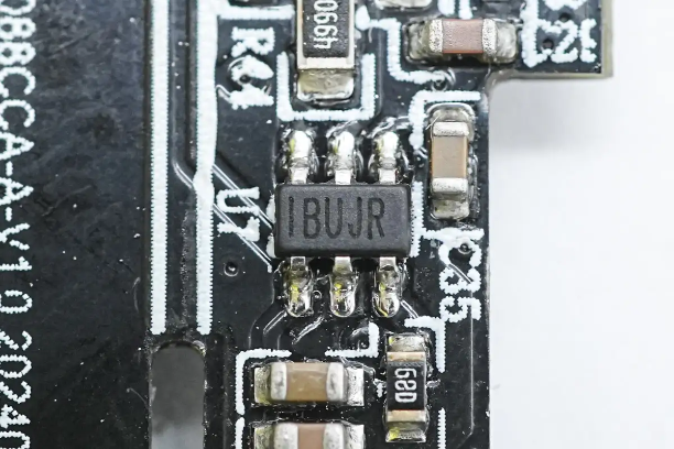

同步整流控制器来自MPS,丝印IBUJR,实际型号为MP6951,为MPS最新推出的一款同步整流控制器,支持DCM,CCM,QR,ZVS工作模式,还支持ACF主动钳位反激和HFB混合反激,工作频率可达1MHz,支持驱动氮化镓同步整流管,支持高侧和低侧应用,采用TSOT23-6封装。

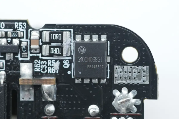

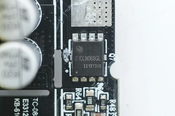

同步整流管来自HRmicro华瑞微,型号HRG100N068GL,NMOS,耐压100V,导阻6.3mΩ,采用DFN5*6-8L封装。
另一颗同步整流管型号相同。

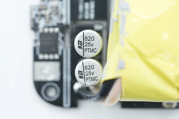

两颗输出滤波电容来自永铭,为NPT系列固态电容,两颗规格均为820μF 25V。

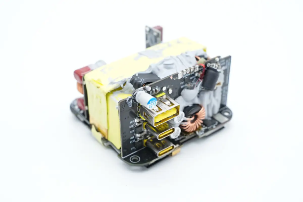

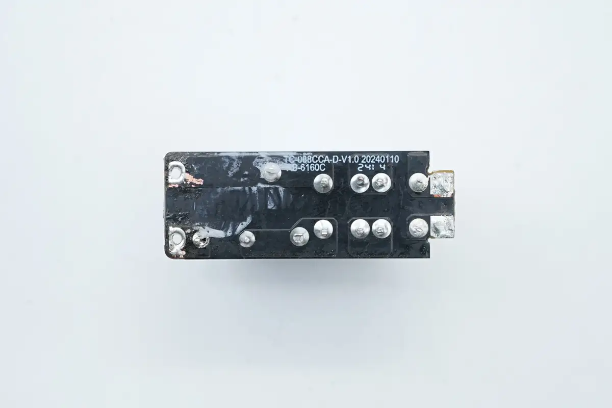

充电器输出端焊接降压小板。

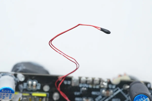

降压小板焊接一颗热敏电阻,粘贴到变压器上,用于检测温升。
焊接取下降压小板,继续进行拆解。

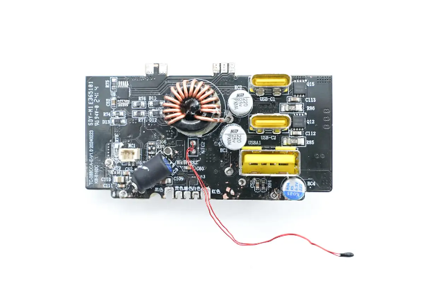

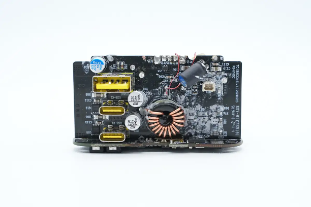

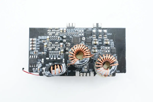

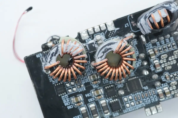

降压小板一面焊接磁环降压电感,滤波固态电容,USB-C和USB-A母座。
小板背面焊接协议降压芯片,同步降压芯片,MOS管和降压电感。USB-C和USB-A母座均通过过孔焊接固定,牢固耐用。
拆下背面的降压电感,在电感底部还设有协议降压芯片。

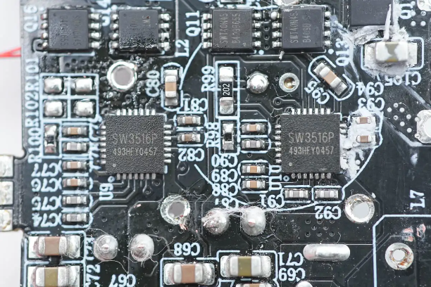

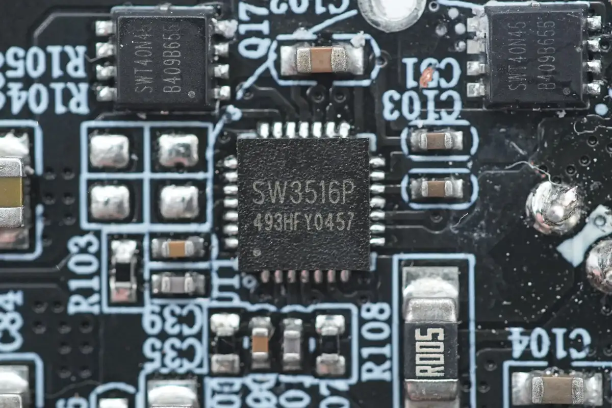

USB-C1和USB-C2接口的降压协议IC采用智融SW3516P,这是一款高集成度的多快充协议双口充电芯片,支持A+C口任意口快充输出,支持双口独立限流,参数和规格均与智融SW3516H相同。
SW3516P集成了5A 高效率同步降压变换器。支持PPS/PD/QC/AFC/FCP/SCP/PE/SFCP等多种快充协议,最大输出PD 100W,CC/CV模式,以及双口管理逻辑。外围只需少量的器件,即可组成完整的高性能多快充协议双口充电解决方案。
智融 SW3516P 详细资料。
充电头网通过拆解了解到,智融 SW3516P 此前还被安克65W 2C1A氮化镓充电器、闪极100W 3C1A氮化镓充电器、公牛240W 3C1A氮化镓桌面充电器、CE-LINK 65W 2C1A氮化镓充电器、魅族PANDAER 67W 2C1A氮化镓变速箱潮充、绿联300W 4C1A五口PD氮化镓快充充电器、品胜65W 2A2C氮化镓桌面充插座等产品采用,芯片性能质量获客户一致认可。

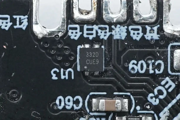

用于USB-C3接口的E-Marker芯片丝印332D,实际型号HUSB332D,是慧能泰最新推出的一款USB Type-C电子标签芯片 (USB eMarker),它同时支持 USB Type-C 规范 2.2,USB Power Delivery 规范 3.1, USB4 2.0规范和雷电3、4规范,支持USB PD3.1 EPR扩展功率范围。
正面降压电感对应USB-C1接口。
右侧降压电感对应USB-C2接口,左侧降压电感对应USB-C3接口。

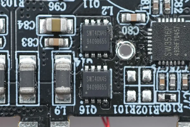

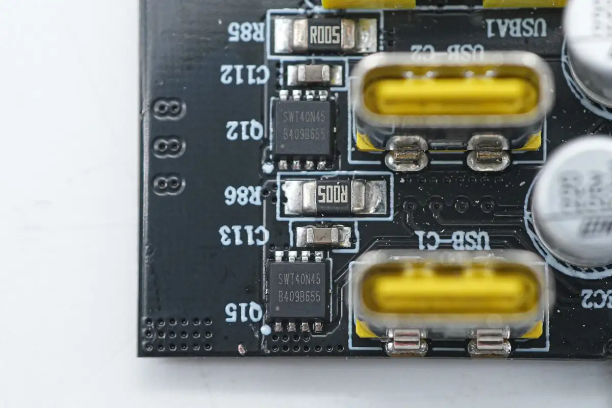

同步降压开关管来自智融科技,型号SWT40N45,采用DFN3*3封装。
VBUS开关管也采用智融科技SWT40N45。

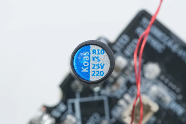

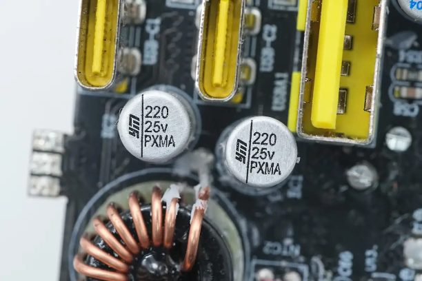

用于USB-C1和USB-C2接口的滤波电容来自永铭,规格为220μF25V。
用于USB-C3接口的滤波电容来自东佳,规格为25V220μF。

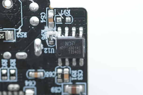

用于USB-A接口的同步降压转换器来自芯潭微,型号NDP13301KC,支持4.75-30V供电电压,输出电流3A,芯片内置短路保护和过热保护,内置软启动功能。采用SOP8封装,外围元件精简。
USB-A口降压电感外套热缩管绝缘。

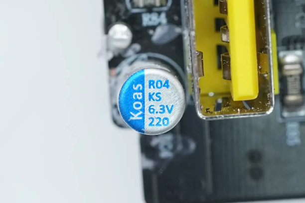

用于USB-A口输出滤波固态电容来自东佳,规格为6.3V220μF。

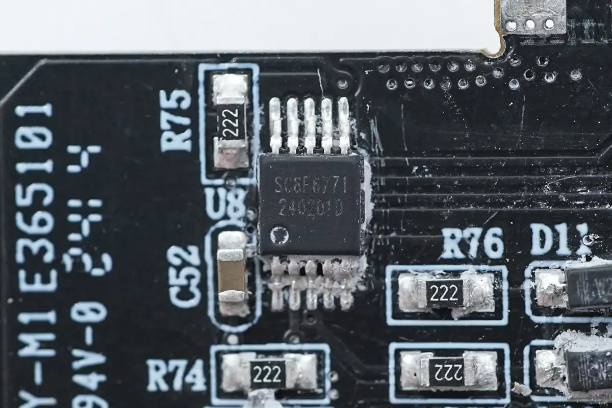

MCU来自Cmsemicon中微,型号SC8F6771,是一颗增强型闪存8位CMOS单片机,内置4KB FLASH和256B RAM,主频为16MHz,采用MSOP10封装。
用于检测变压器温度,进行过热保护的热敏电阻特写。

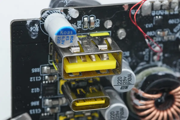

USB-C母座采用过孔焊接固定,黄色舌片不露铜。
USB-A母座采用黄色胶芯,正负极加宽设计。

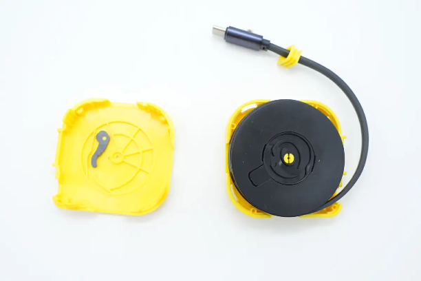

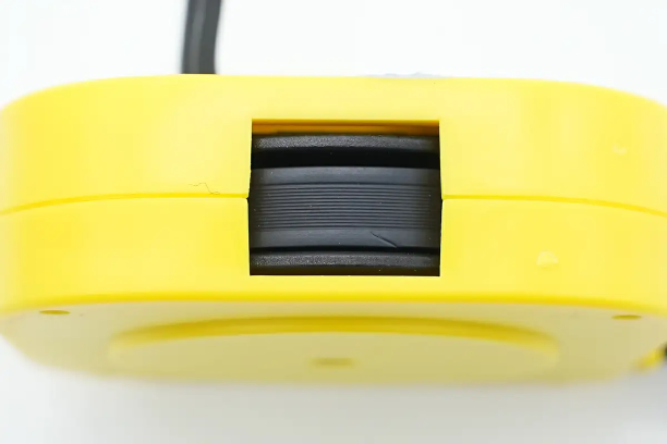

最后来拆解伸缩线模块。

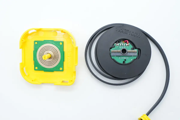

伸缩线模块外壳开槽,能够观察到内部的线轴和USB-C线。
线轴通过螺丝固定。

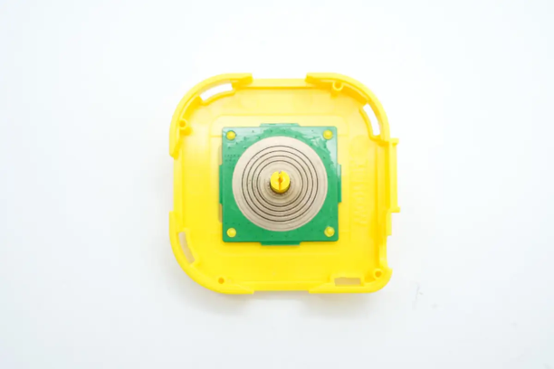

拧下螺丝拆开外壳,内部为棘轮机构。

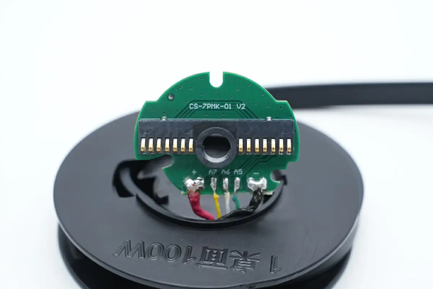

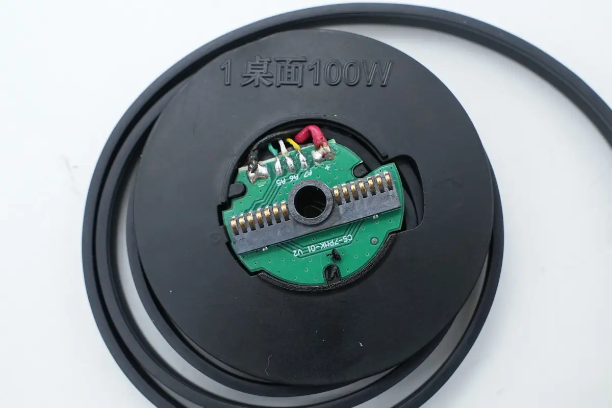

取出线轴,壳体内部设有PCB,在转轴上设有触点。
PCB上导电滑环特写。
电刷焊接在转轴的PCB上。
PCB与连接线通过焊接连接。
转轴另一侧设有发条机构。

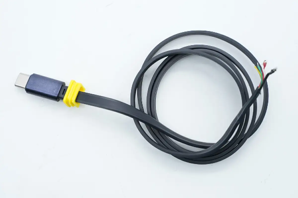

内部自带的充电线特写。

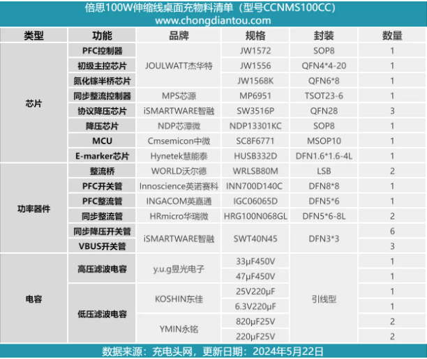

最后附上倍思100W自带线桌面充电器的核心器件清单,方便大家查阅。
