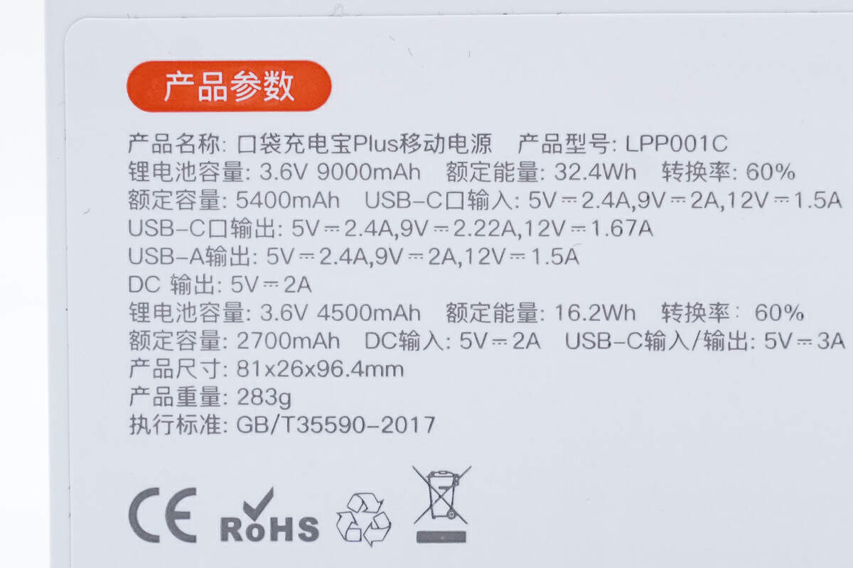

产品参数特写,下面到实物展示环节再介绍。

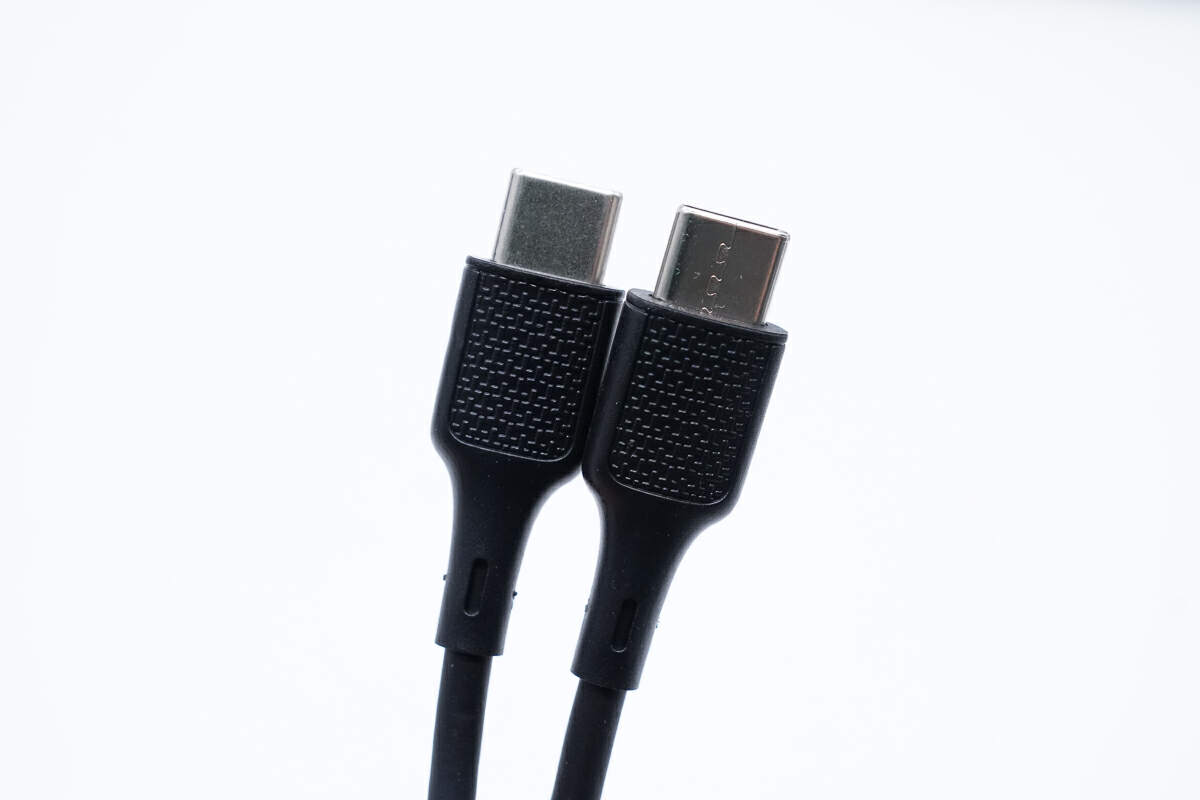

附带数据线为USB-C to USB-C线,线头外壳网尾一体式设计,外壳正背面设计有T字型纹理,方便用户插拔。
测得数据线长度约为101.5cm。

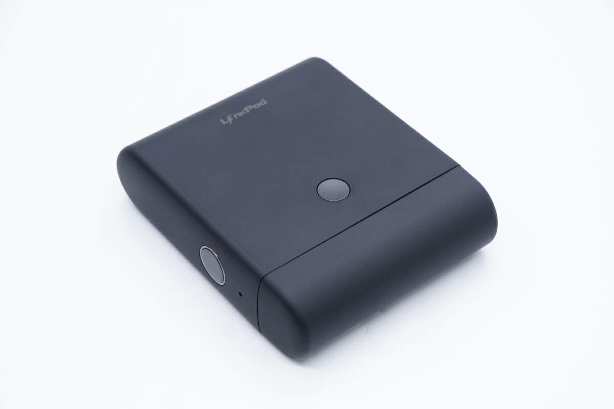

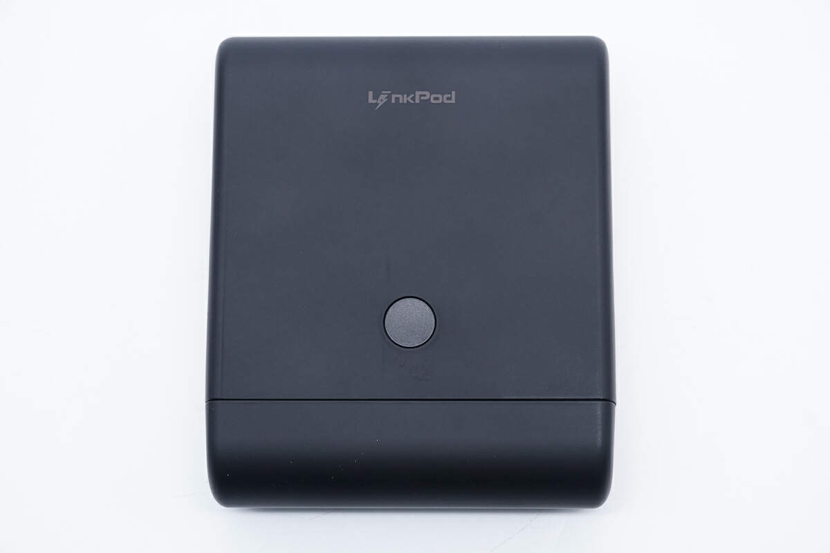

iWALK口袋充电宝Plus移动电源采用PC防火材质黑色外壳,机身通体哑光处理,边缘设计圆润。

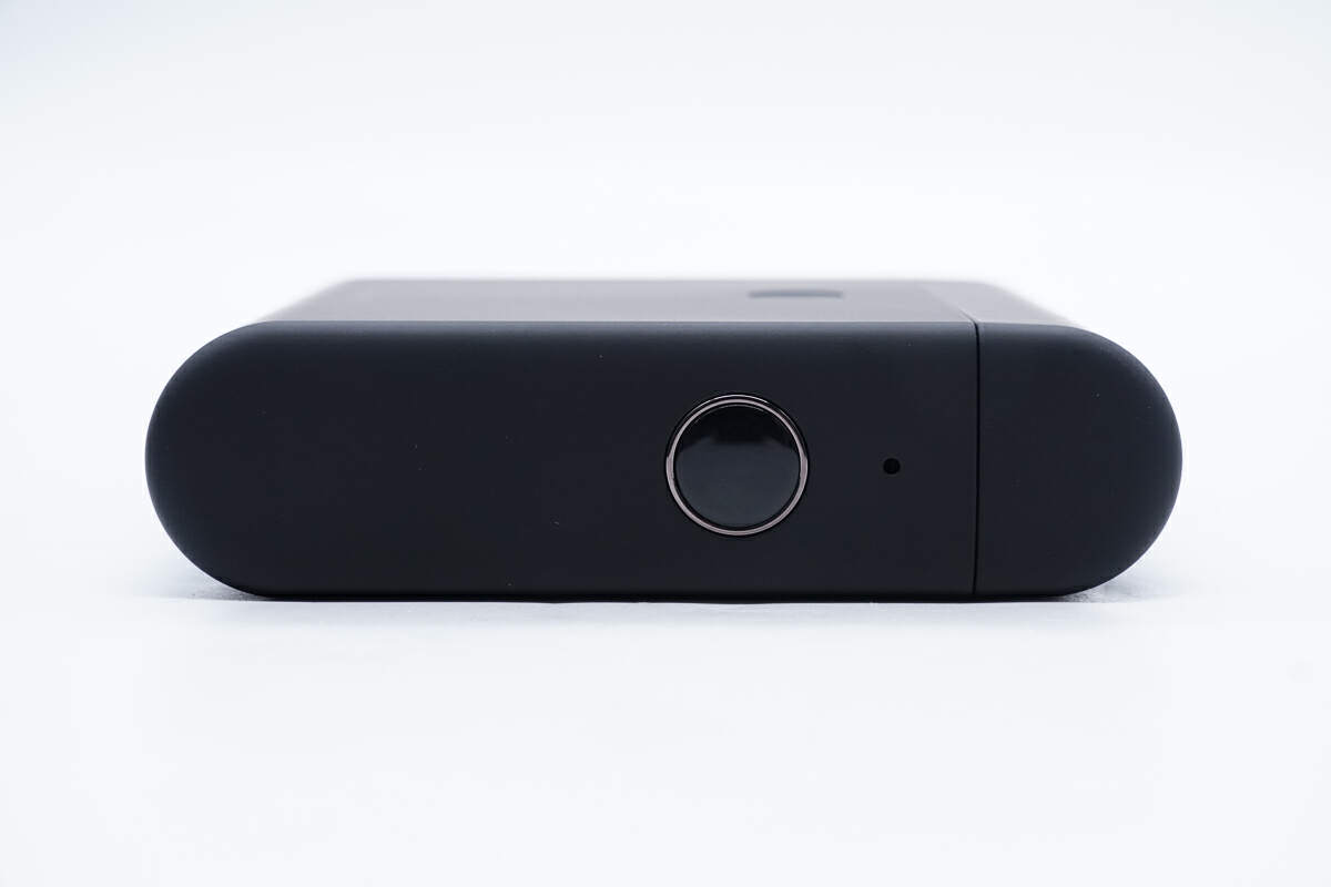

机身正面设有电源键,并印有LinkPod。

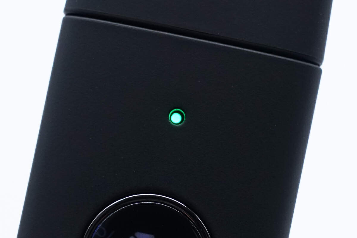

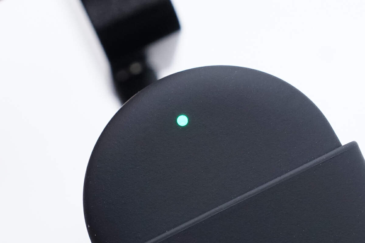

指示灯亮绿光。

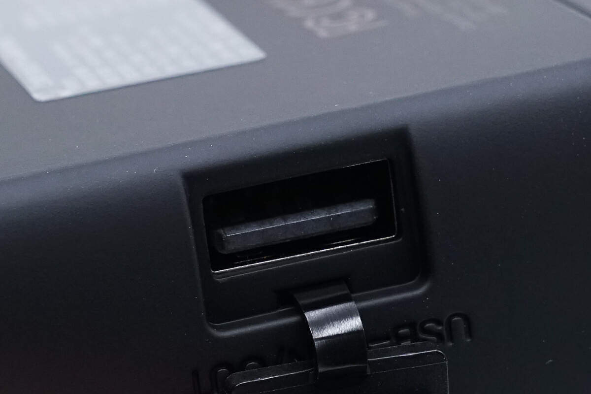

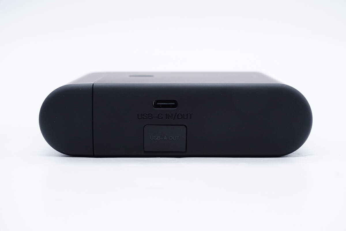

另一侧配置1A1C两个USB接口,其中USB-A口还设有帽盖保护。
USB-A口特写。

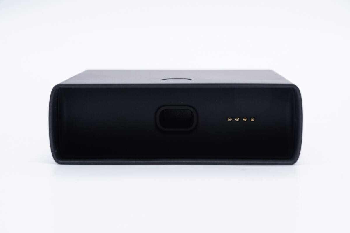

电池仓拼接端凹槽设计,槽内设有USB-C口插槽以及四个连接固定顶针。

移动电源指示灯实际上是设置在直插本体上。

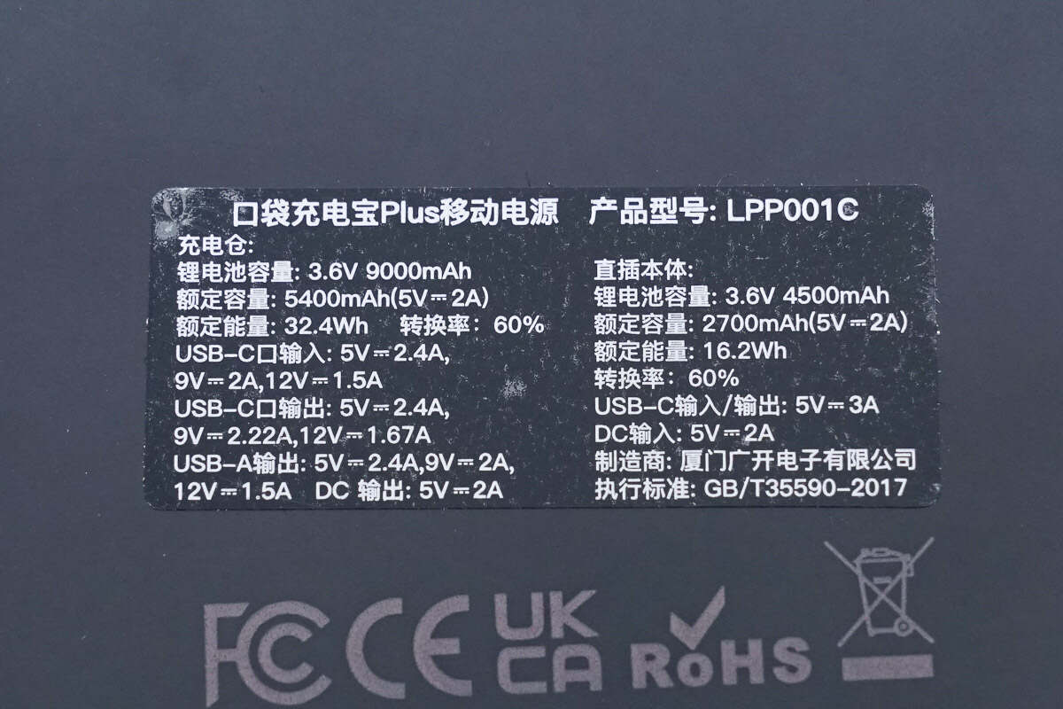

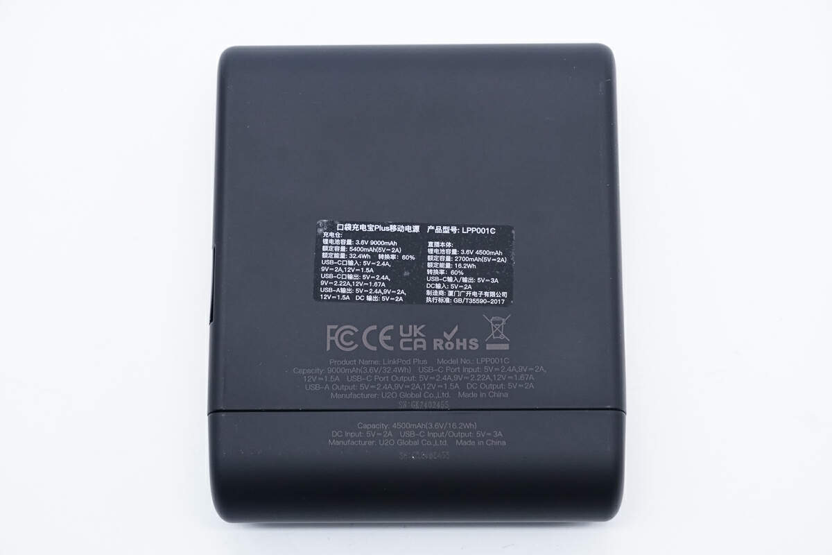

机身底部贴有产品铭牌信息,外壳上也印有相应的英文版参数。
产品铭牌特写
充电仓:
锂电池容量:3.6V 9000mAh
额定容量:5400mAh(5V2A)
额定能量:32.4Wh
转换率:60%
USB-C口输入:5V2.4A、9V2A、12V1.5A
USB-C口输出:5V2.4A、9V2.22A、12V1.67A
USB-A输出:5V2.4A、9V2A、12V1.5A
DC输出:5V2A
直插本体:
锂电池容量:3.6V 4500mAh
额定容量:2700mAh(5V2A)
额定能量:16.2Wh
转换率:60%
USB-C输入/输出:5V3A
DC输入:5V2A
制造商:厦门广开电子有限公司
产品通过了FCC、CE、UKCA认证。

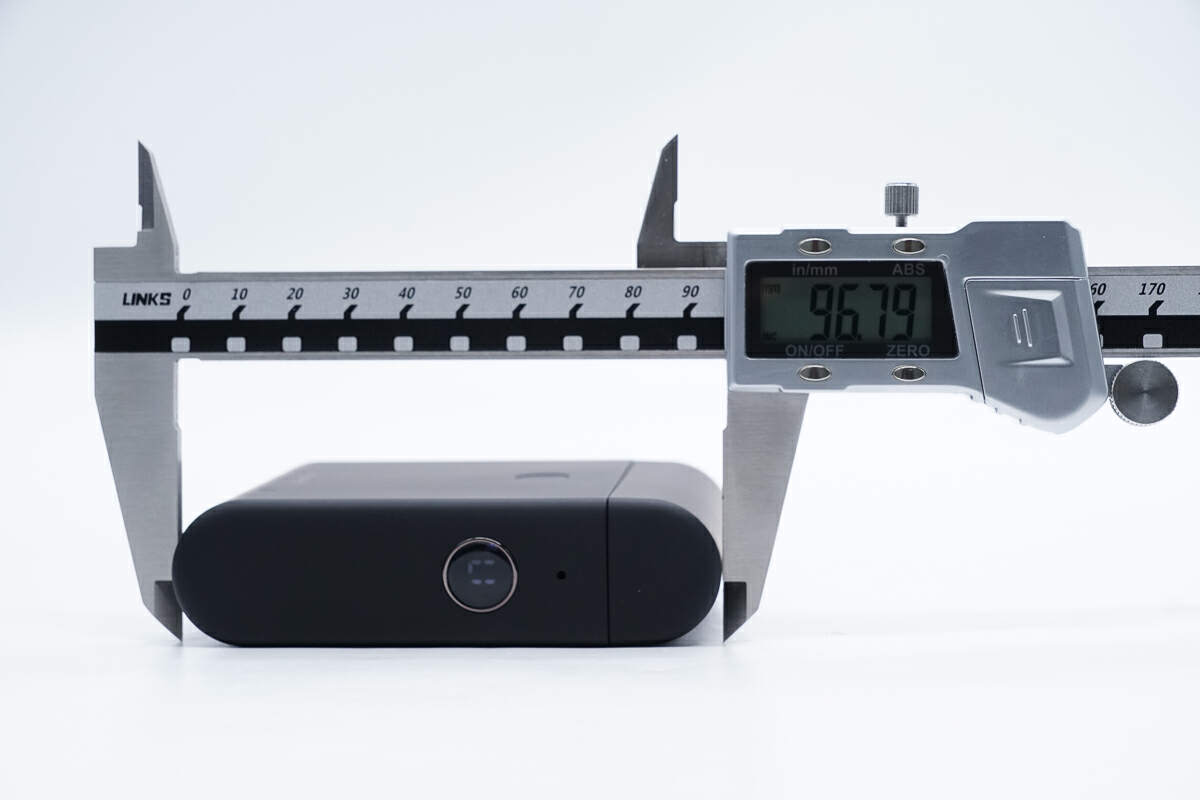

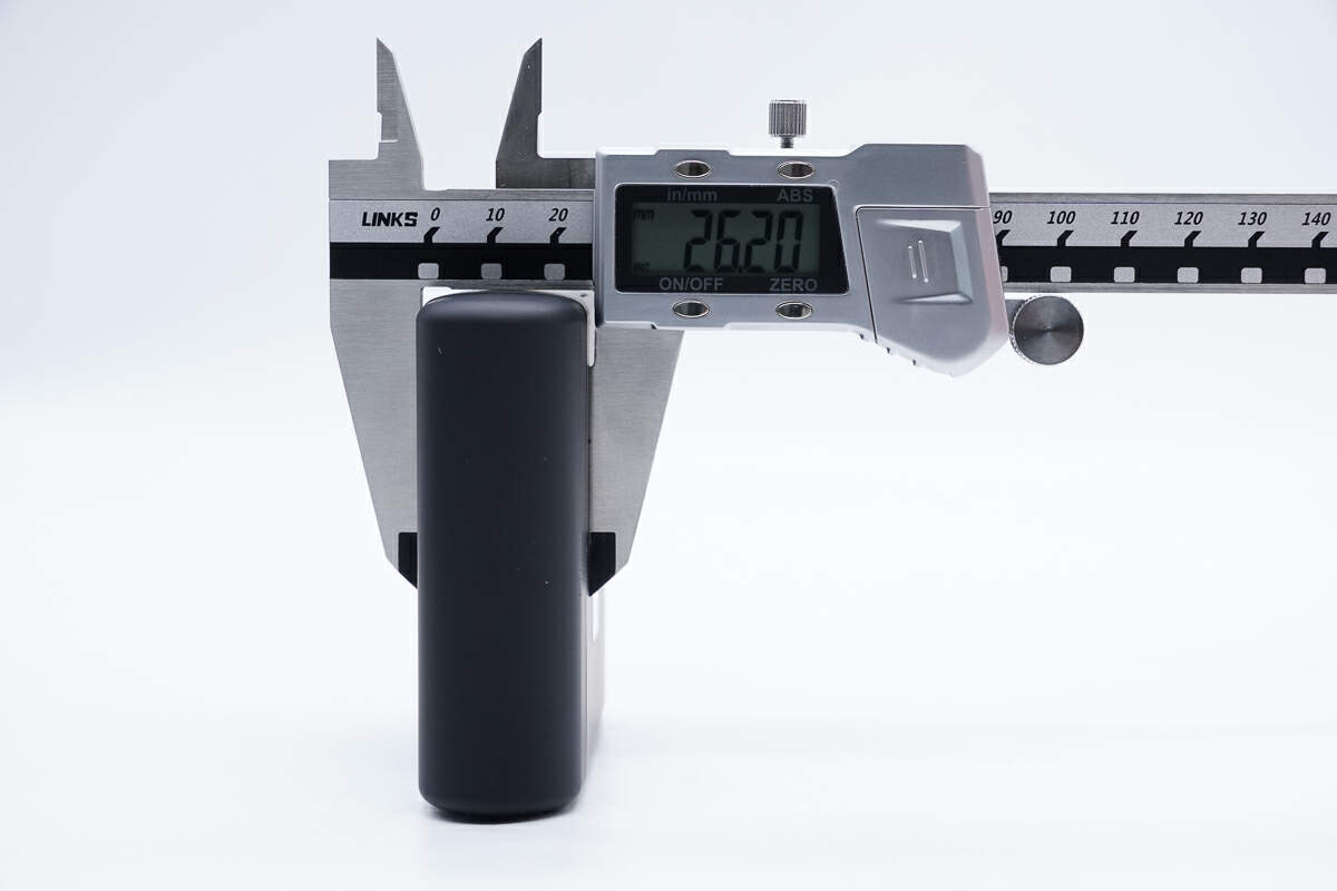

实测充电宝机身长度为96.79mm。

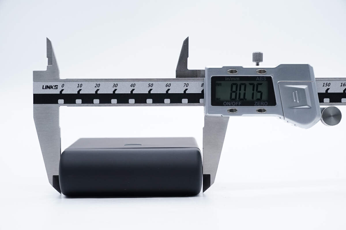

宽度为80.75mm。
厚度为26.2mm。

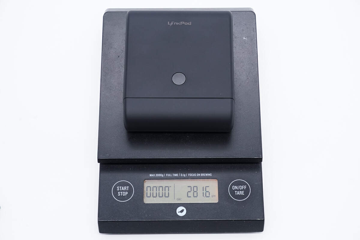

另外测得充电宝净重约为282g。

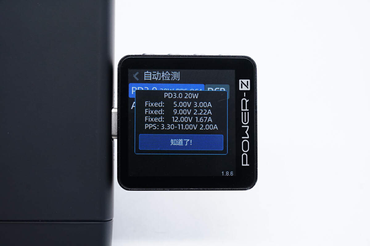

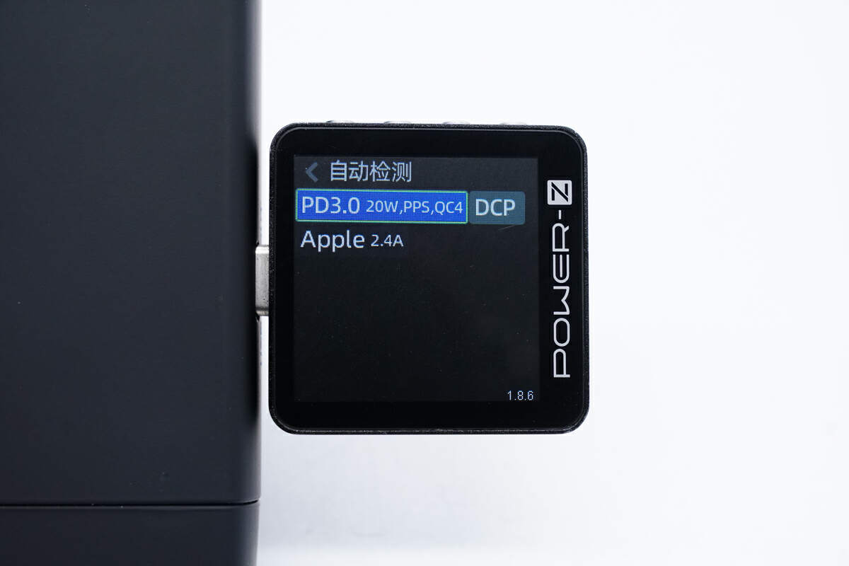

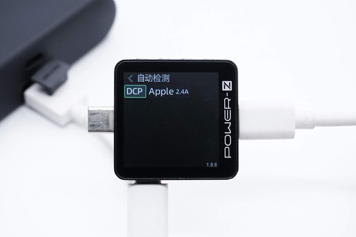

使用ChargerLAB POWER-Z KM003C测得充电器USB-C口支持PD3.0、PPS、QC4、DCP、Apple 2.4A充电协议。
PDO报文显示USB-C口还具备5V3A、9V2.22A、12V1.67A三组固定电压档位,以及3.3-11V2A一组PPS电压档位。
测得USB-A口支持DCP、Apple 2.4A充电协议。

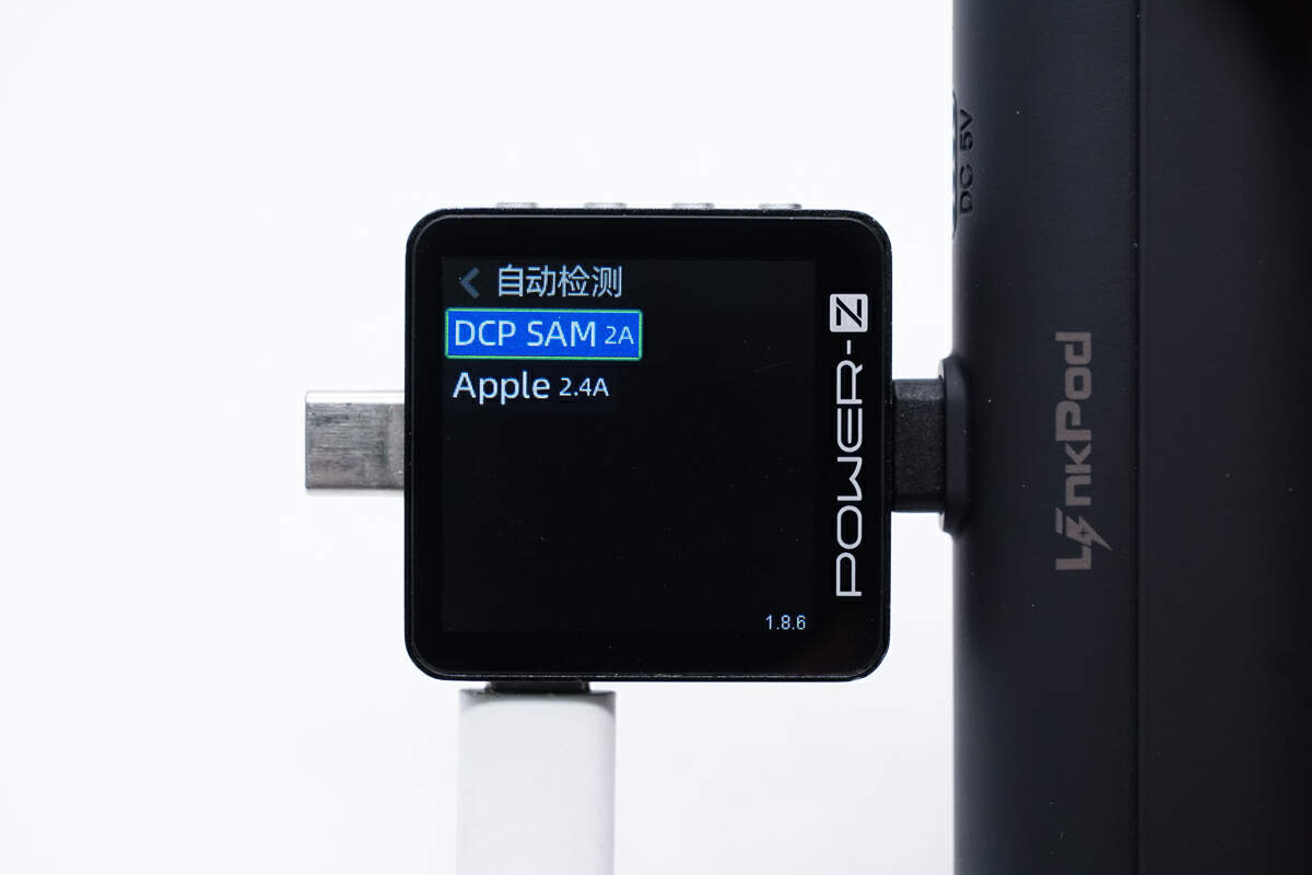

测得直插本体USB-C口支持DCP、SAM 2A、Apple 2.4A充电协议。

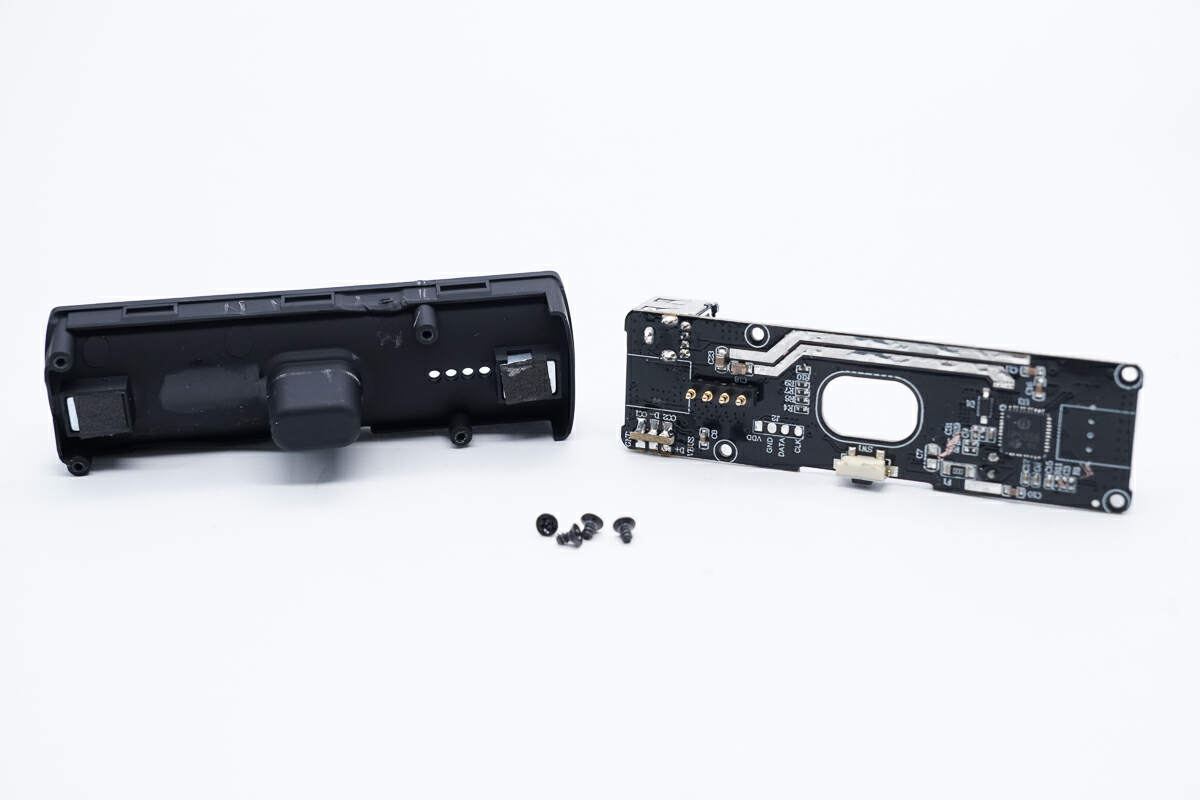

首先沿外壳接缝撬开充电宝外壳。
PCBA模块通过螺丝固定在壳体内部,电池组通过导线焊接连接。

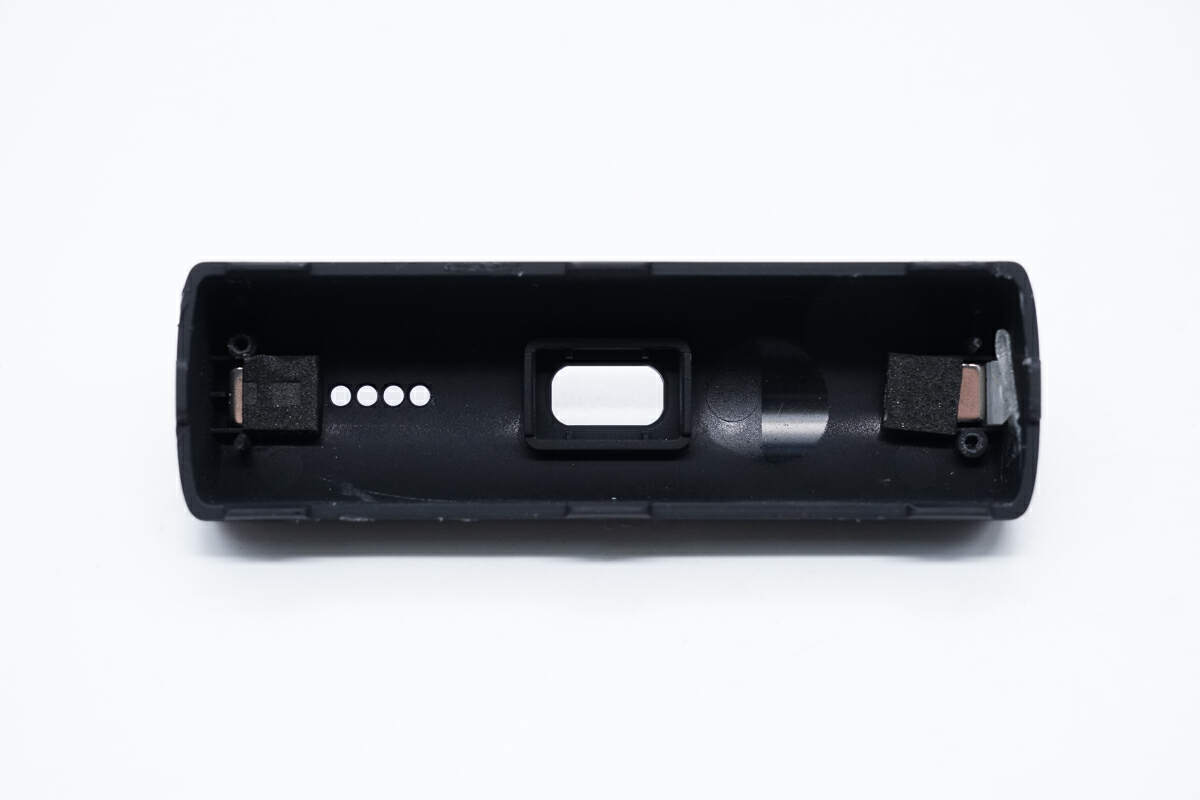

壳体侧面设有LED显示屏开窗。
对应电量检测按键特写。

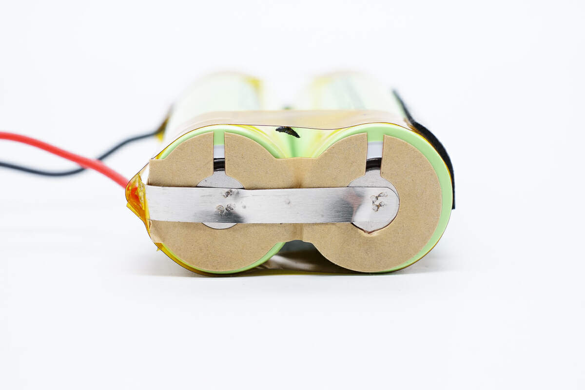

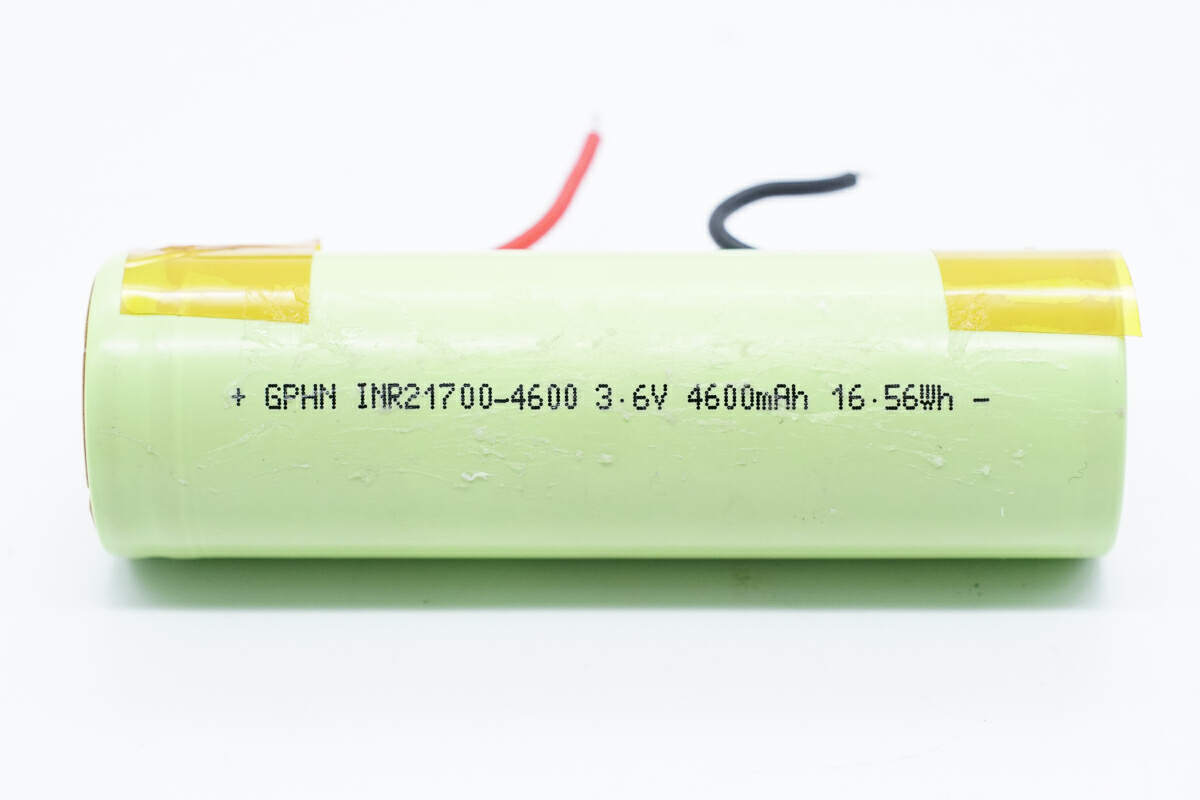

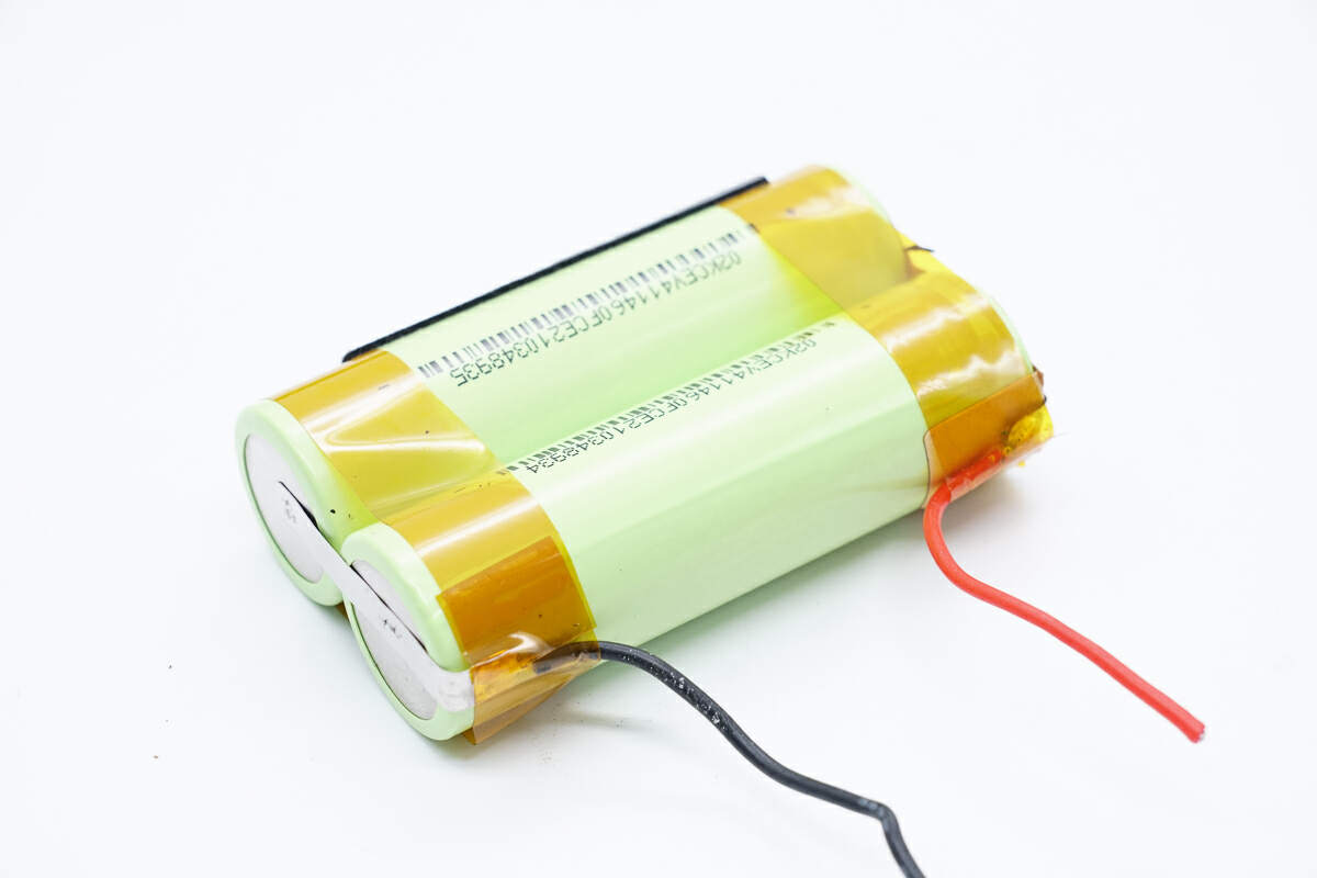

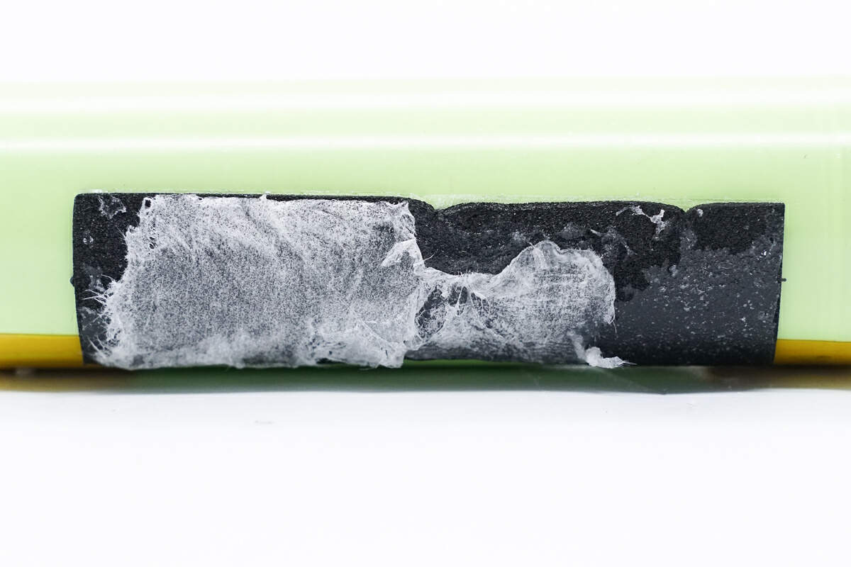

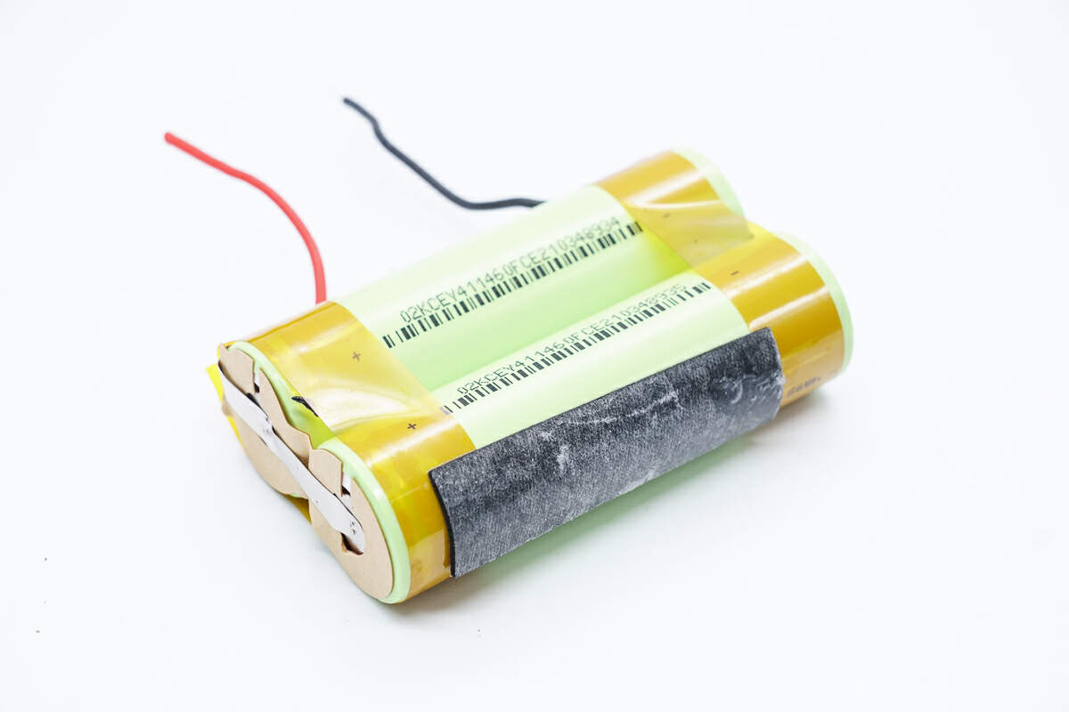

电池组采用两节21700电池并联,并使用胶带缠绕固定。
电池顶部粘贴泡棉双面胶固定。
电池正极通过镍带点焊连接,粘贴青稞纸绝缘。

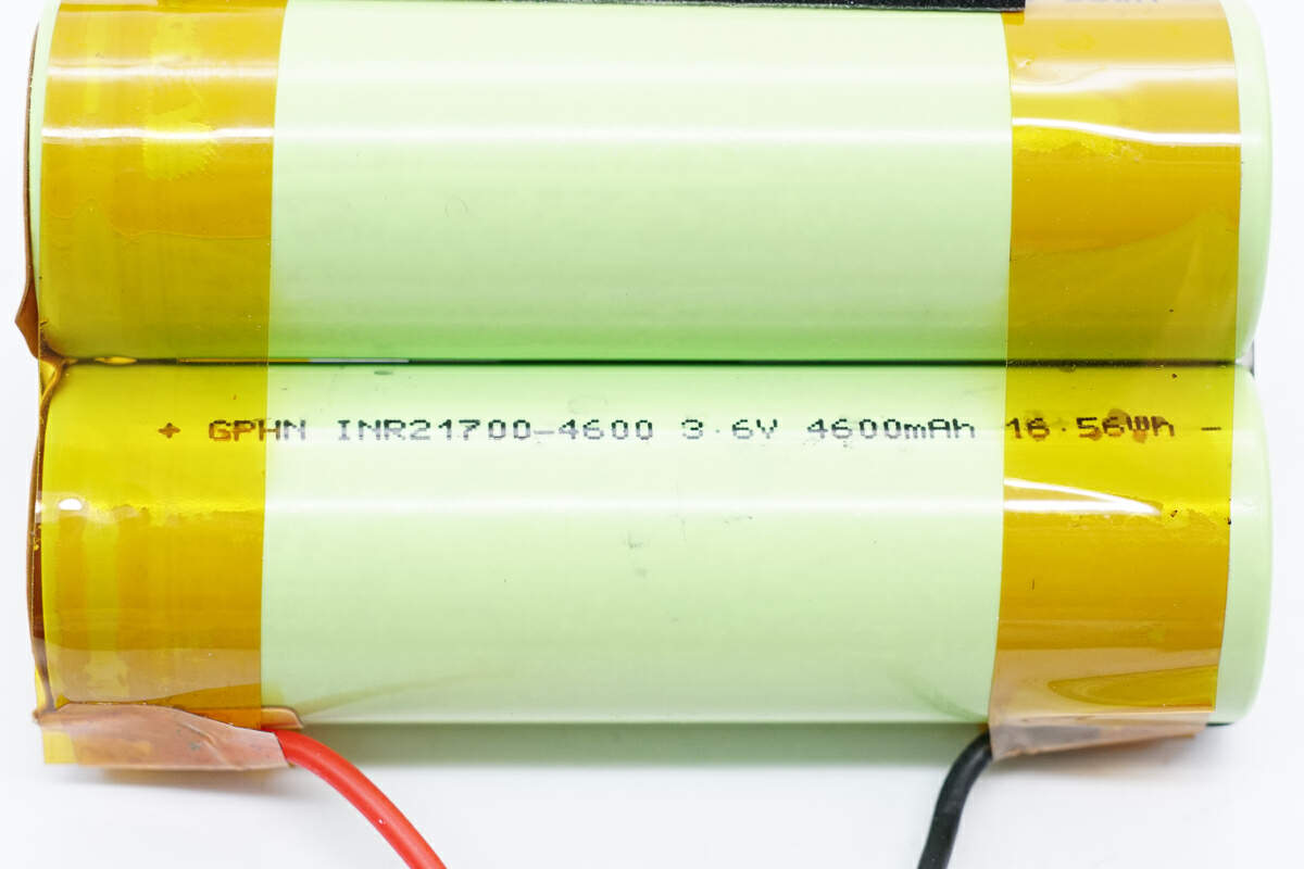

电池来自鹏辉,型号INR21700-4600,电池额定电压为3.6V,容量4600mAh,能量为16.56Wh。
拧下固定螺丝,从壳体上拆下PCBA模块。

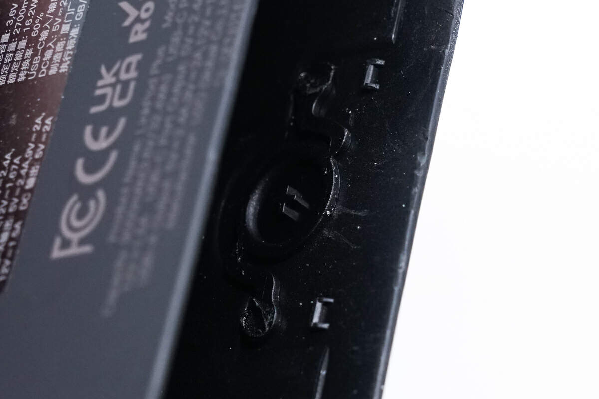

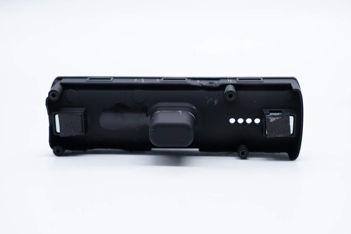

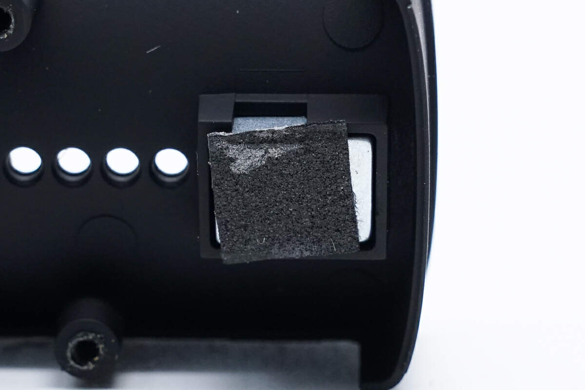

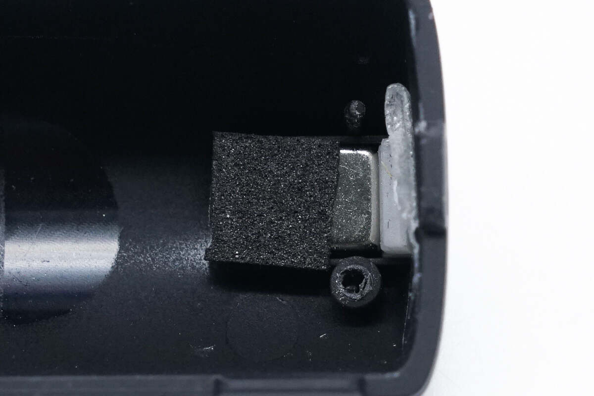

壳体两侧设有磁铁用于两部分吸附固定。
磁铁表面粘贴泡棉缓冲。

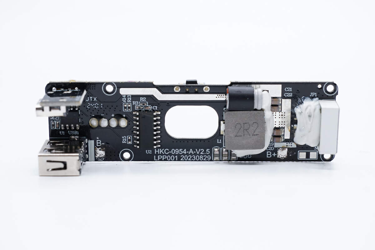

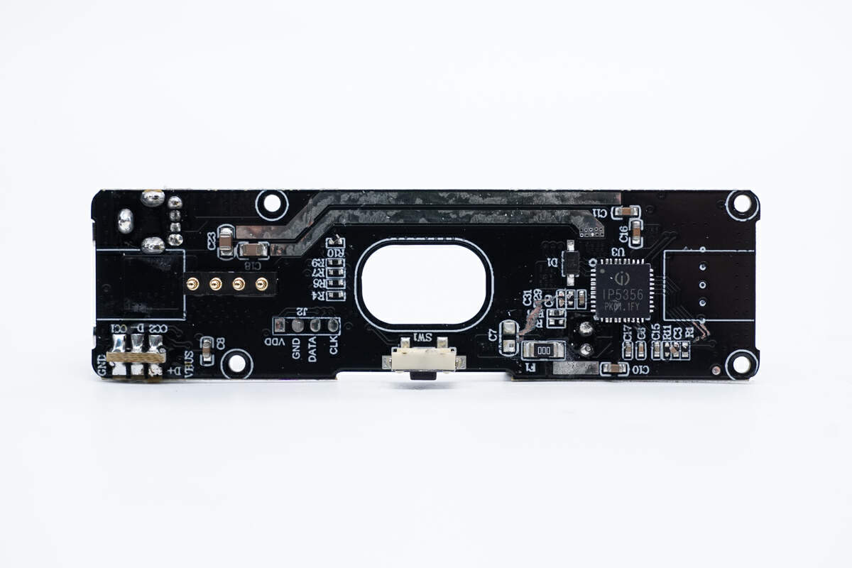

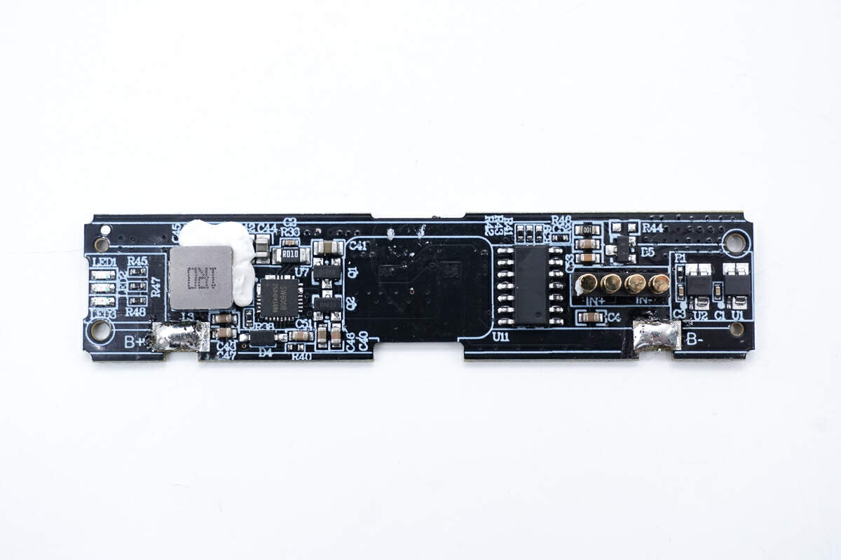

PCBA模块正面一览,左侧设有USB-C和USB-A母座,电池保护芯片,MCU,合金电感,滤波电容和LED数码管。

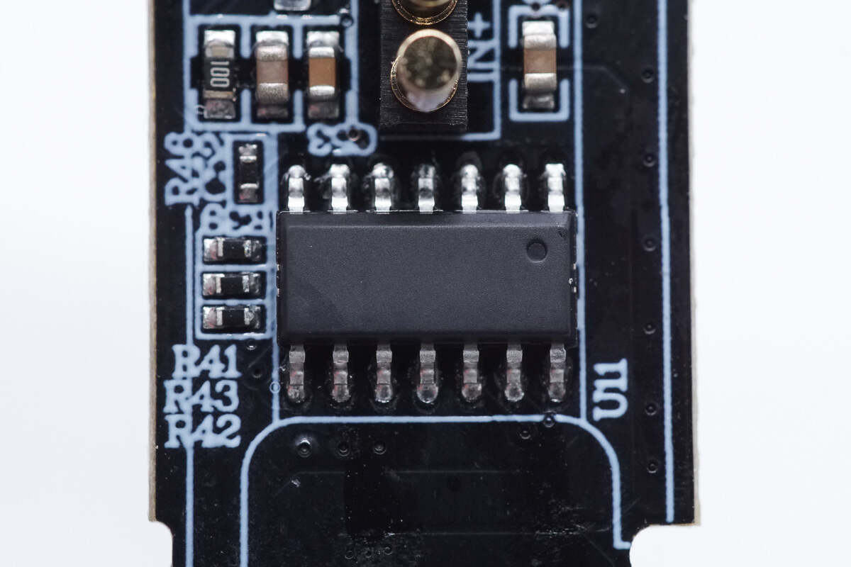

背面焊接电量检测按键和移动电源主控芯片。

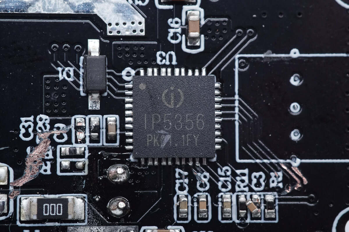

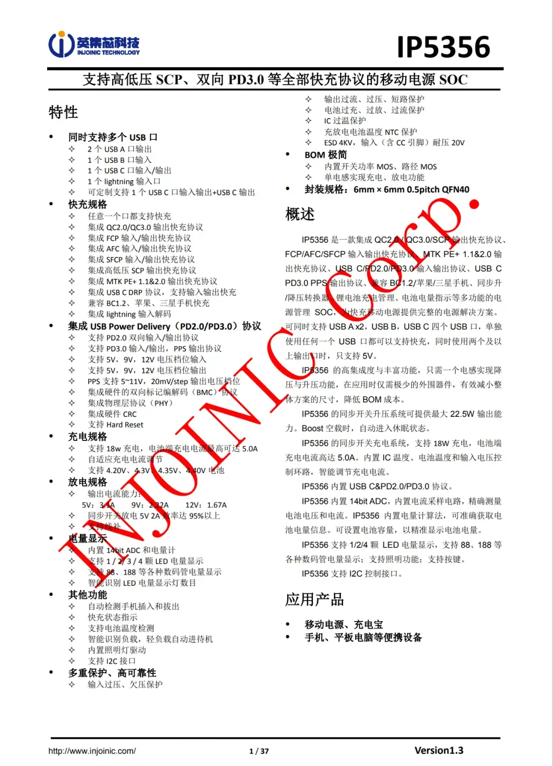

移动电源主控芯片采用的是英集芯IP5356。这是一款集成多种主流快充输入/输出协议,以及升降压转换器、锂电池充电管理、电池电量指示等多种功能的移动电源SoC芯片,可以为快充移动电源的开发提供完整的解决方案。
英集芯IP5356的同步开关升压系统可提供最大22.5W输出能力,支持USB-A口×2、MicroUSB口、USB-C口4个接口控制,单独使用任何一个USB口都可以支持快充,同时使用两个及以上输出口时,智能降为5V。IP5356 内置所有功率MOS和路径管理MOS,在应用时仅需一个电感实现降压与升压功能,外围器件极少,有效减小整体方案的尺寸,降低BOM成本。
英集芯 IP5356 资料信息。
充电头网了解到,采用英集芯高集成移动电源SoC芯片的还有Realme 10000mAh双口18W快充移动电源、黑鲨双向快充移动电源、倍思无线快充PD移动电源、京造10000mAh双向USB PD快充移动电源、格力18W PD双向快充移动电源、腾讯赤兔马移动电源等众多产品。

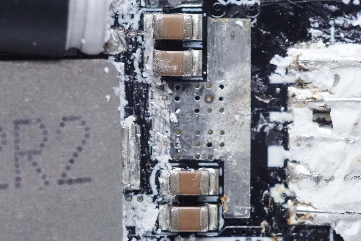

芯片背面过孔露铜加锡加强散热。

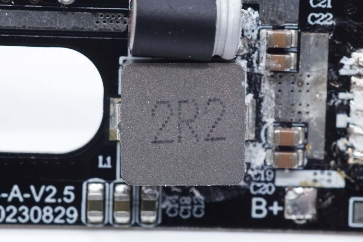

2.2μH合金电感特写。
输入端三颗MLCC电容并联滤波。

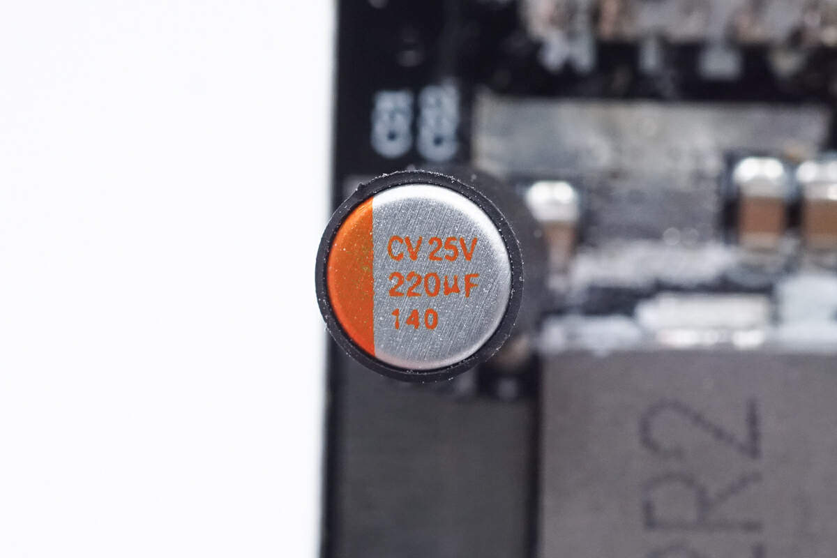

滤波固态电容规格为25V220μF。
无标MCU用于LED数码管驱动。

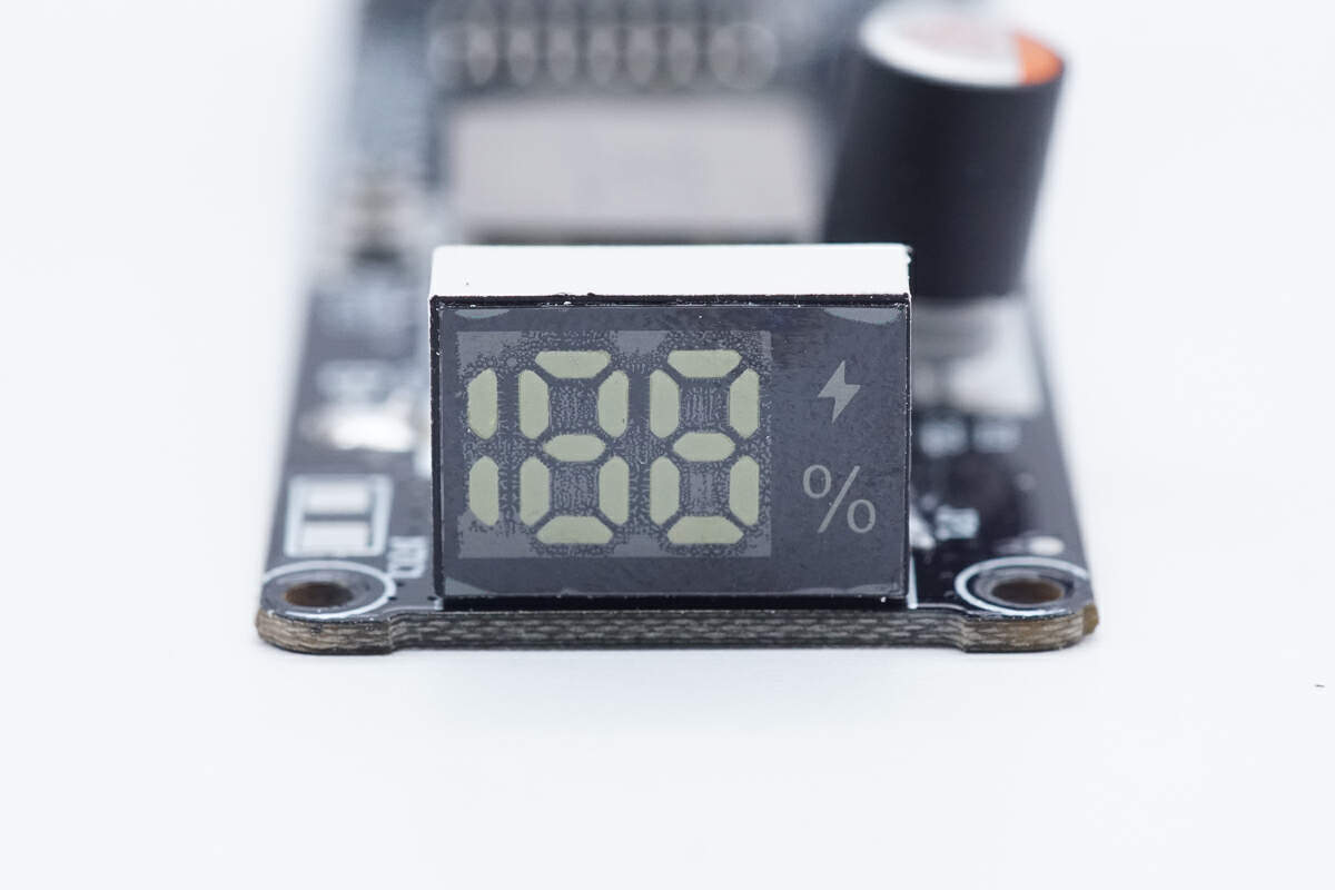

LED数码管用于百分比电量显示。

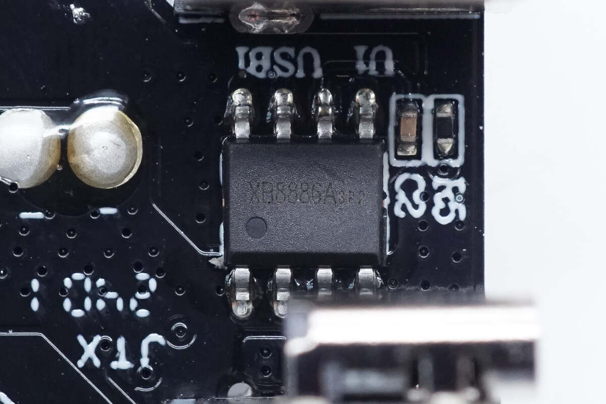

电池保护芯片来自赛芯微,型号XB8886A,是一颗内置电池保护管的一体化电池保护芯片,用于电池过充,过放和过流保护。

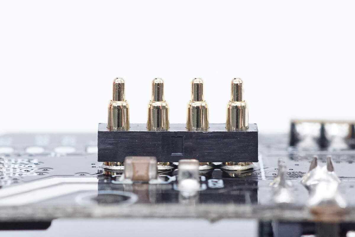

用于连接体积较小的充电宝的顶针特写。

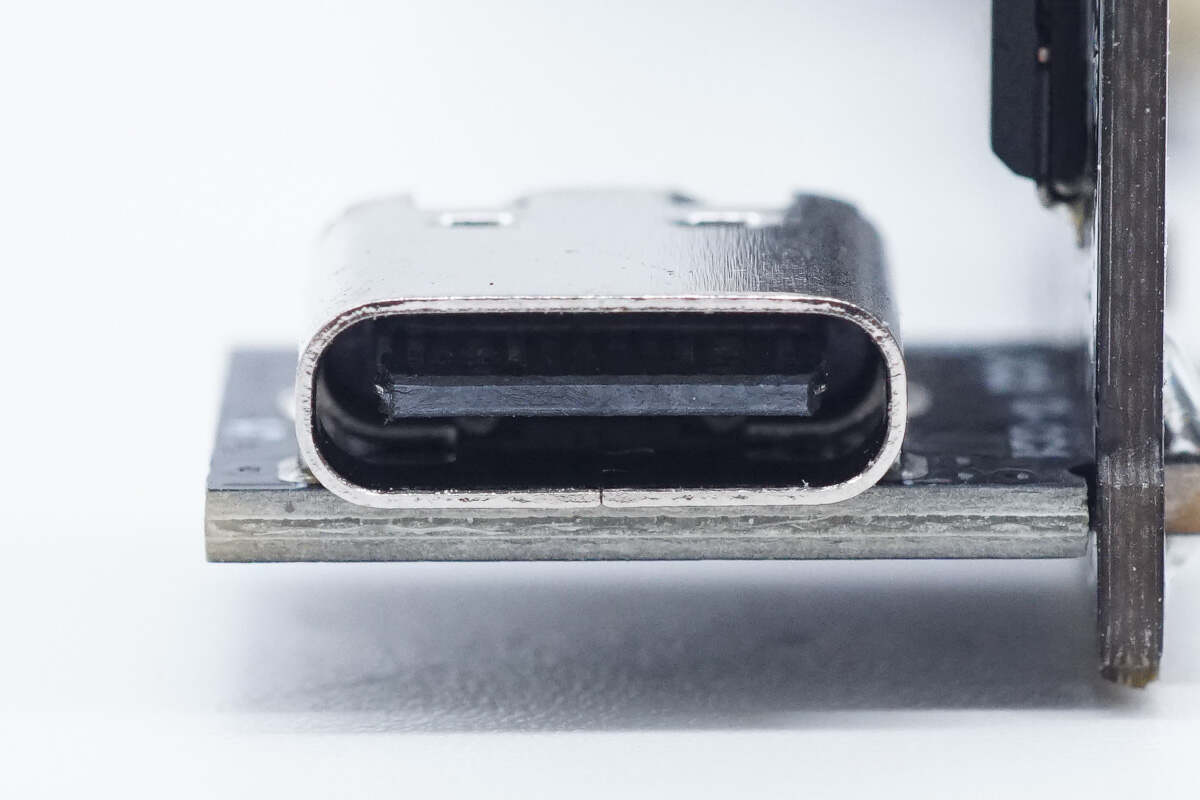

USB-C母座焊接在垂直小板上,过孔焊接固定,黑色舌片不露铜。

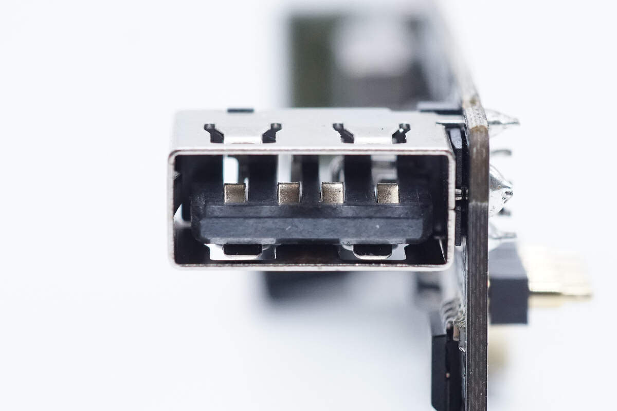

USB-A母座采用过孔焊接固定。

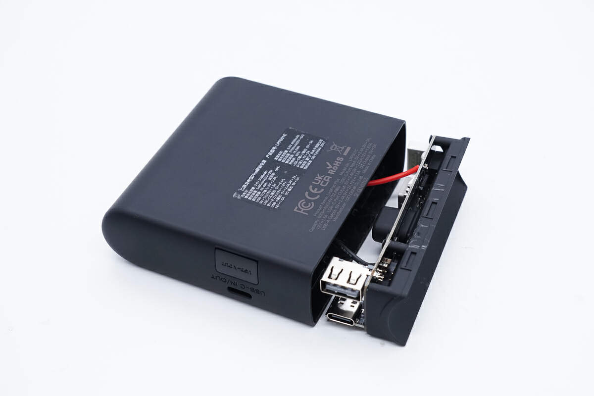

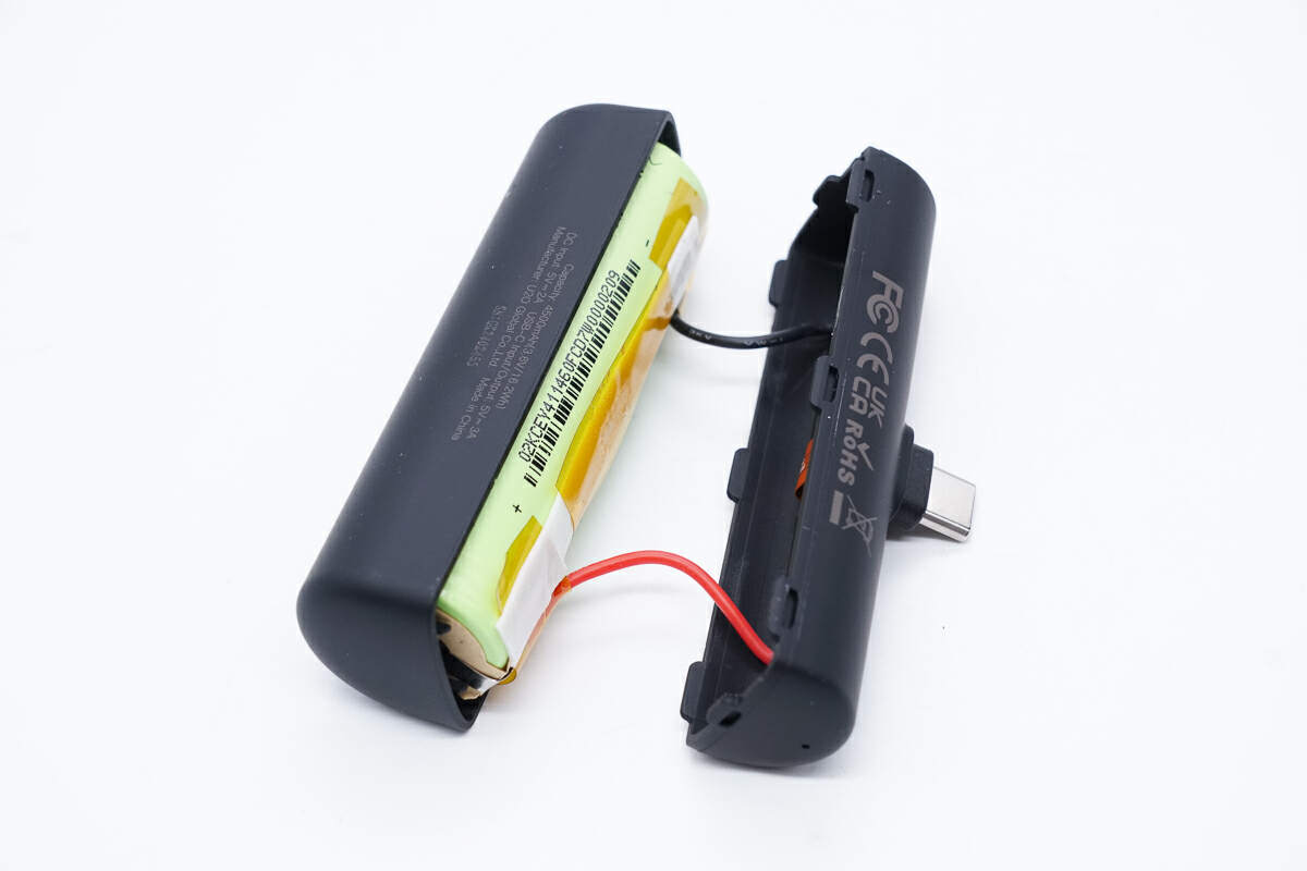

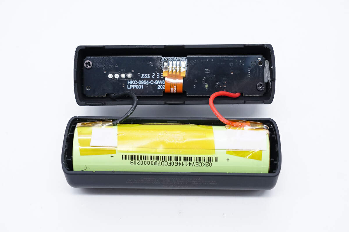

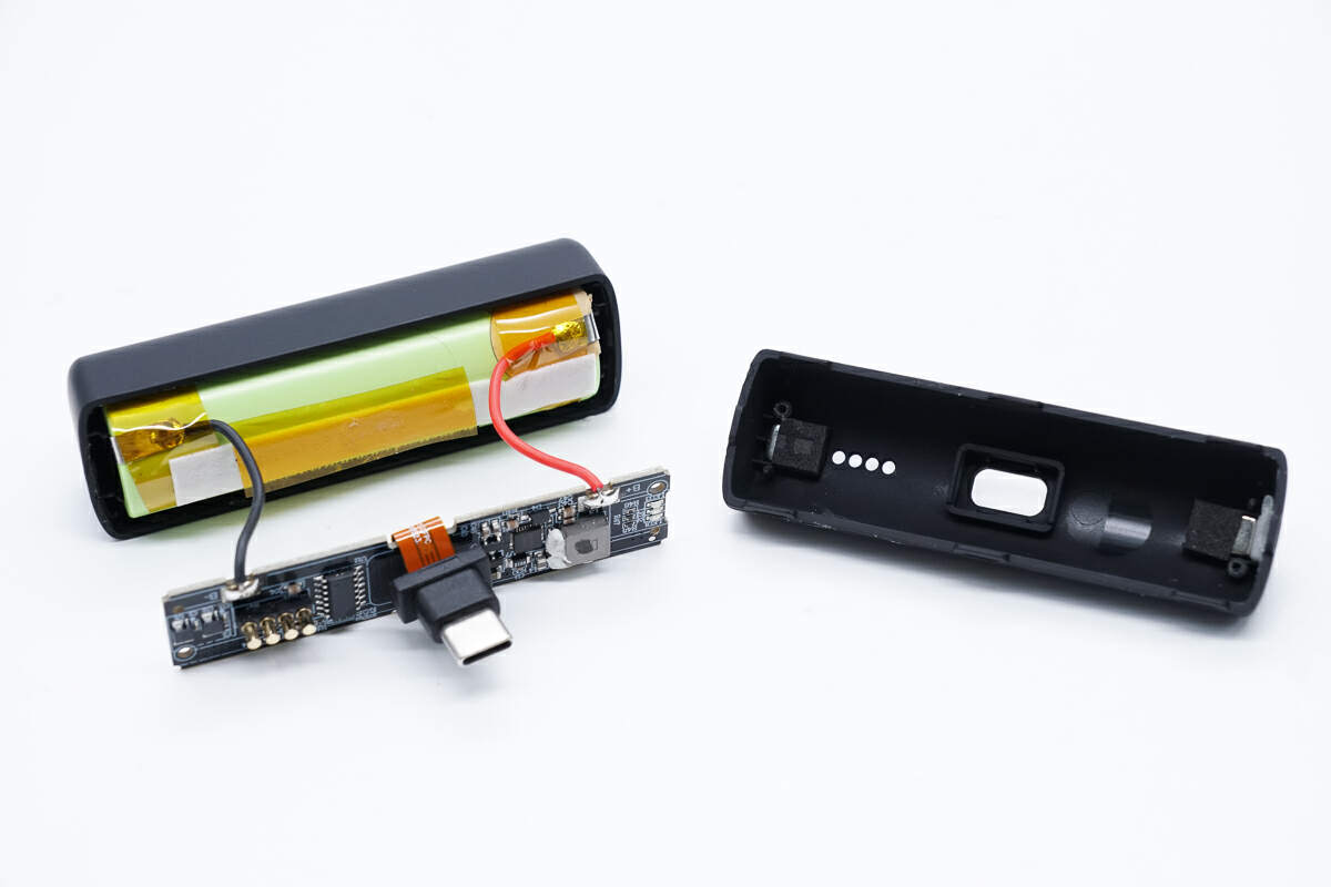

接下来拆解体积较小的充电宝,沿机身壳体接缝拆开外壳,电池与PCBA模块通过导线焊接连接。
PCBA模块采用螺丝固定在壳体内部。

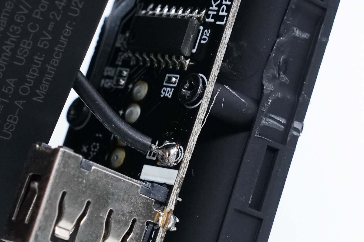

USB-C插头通过排线焊接连接到PCBA模块。
拧下固定螺丝继续拆解。
壳体内部两侧设有磁铁,用于与另一半机身吸附。
磁铁粘贴缓冲泡棉。

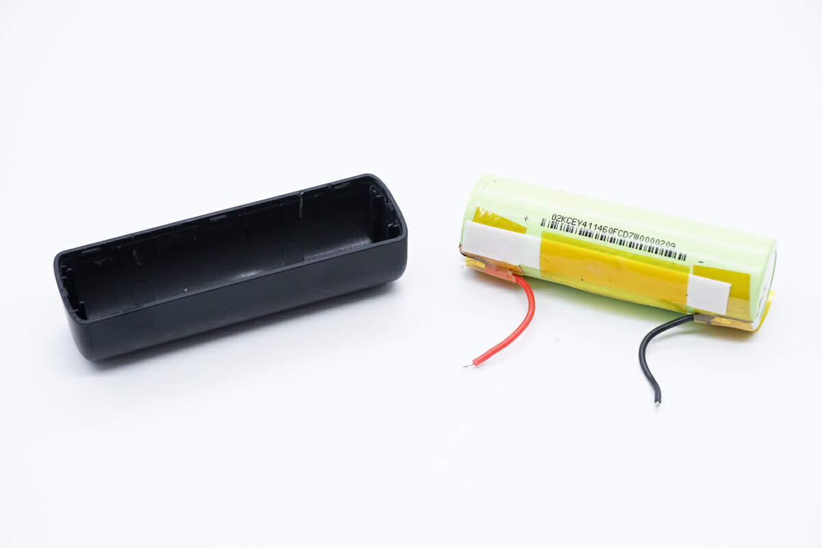

电池与PCBA模块为焊接连接。
从壳体中取出电池。
电池粘贴泡棉双面胶固定。

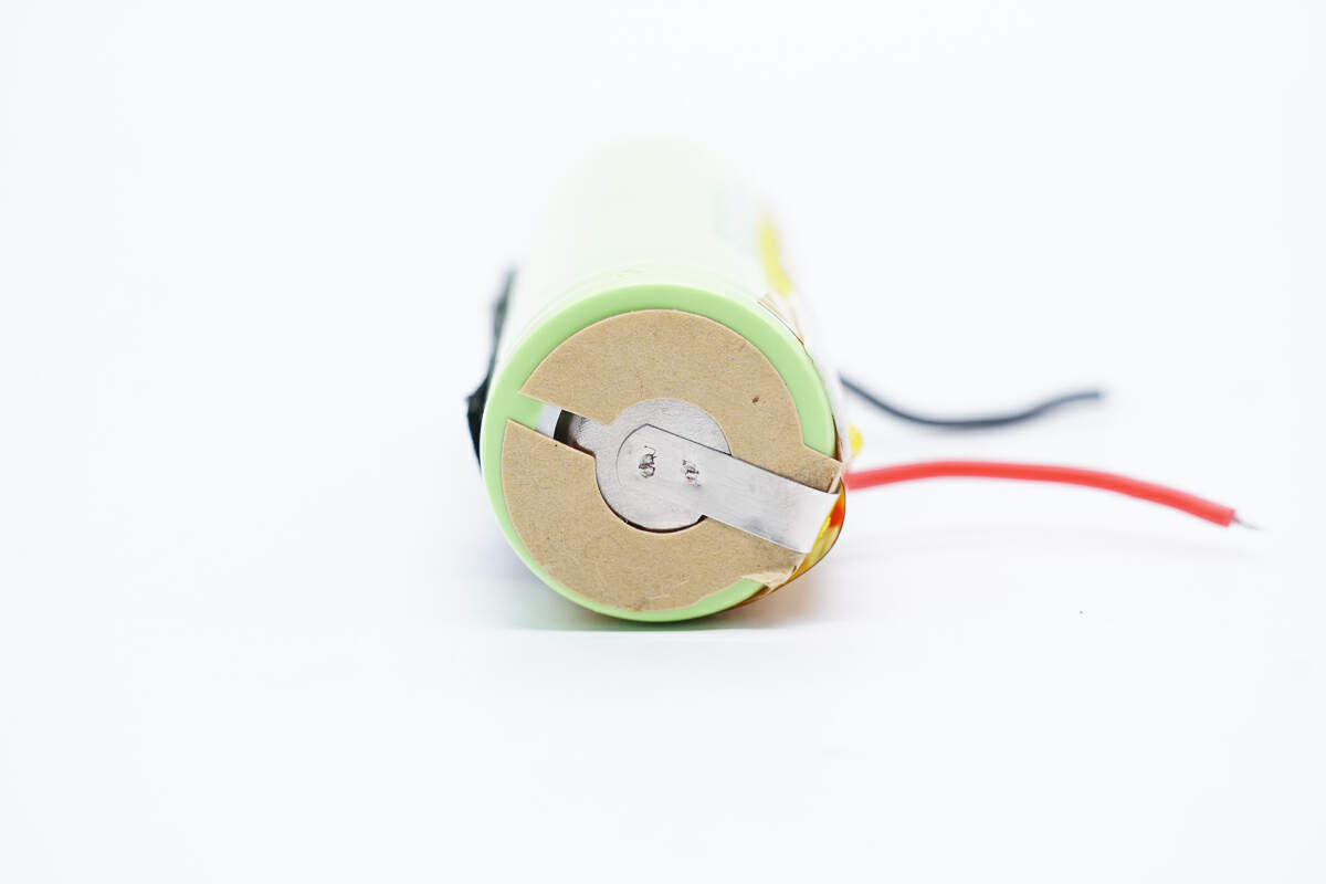

电池与上面拆解的充电宝规格相同。
电池正极粘贴青稞纸绝缘。

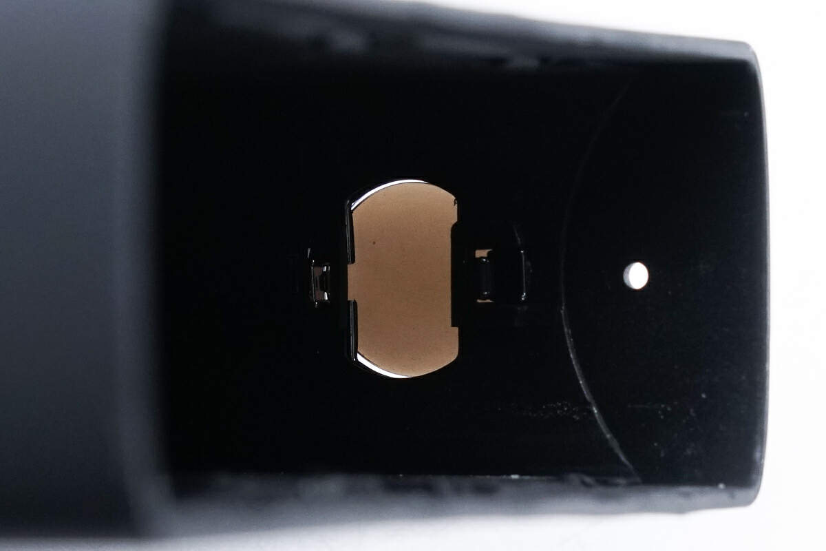

焊接取下USB-C插头。

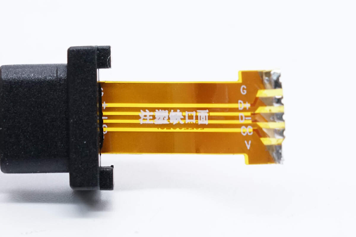

USB-C插头通过排线连接,并标注焊接方向。

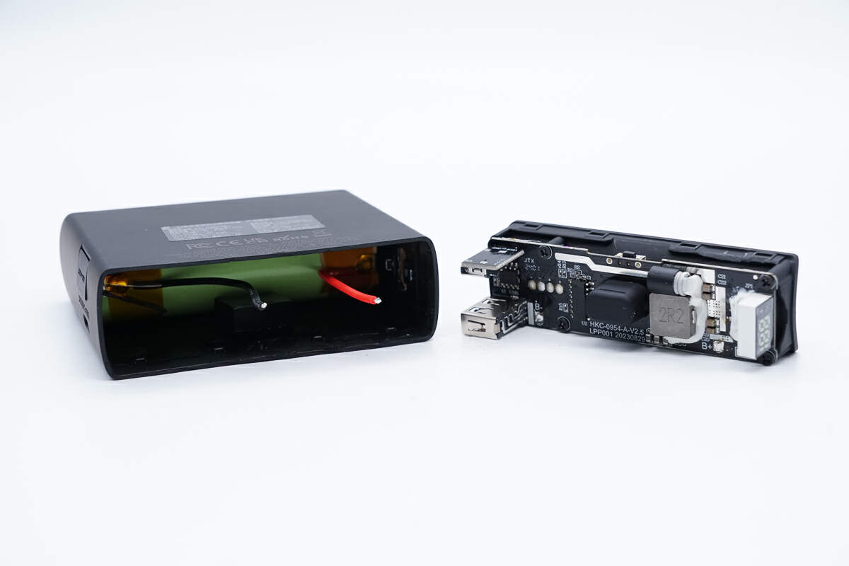

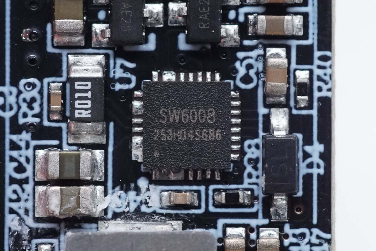

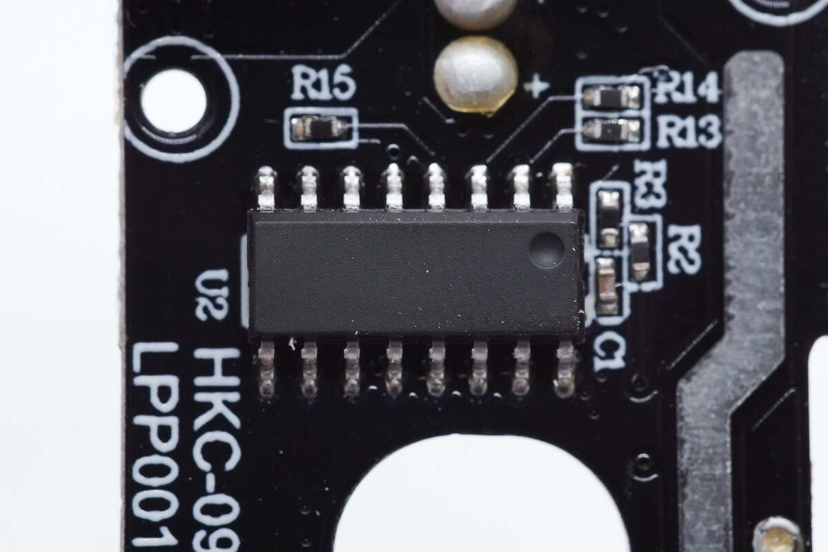

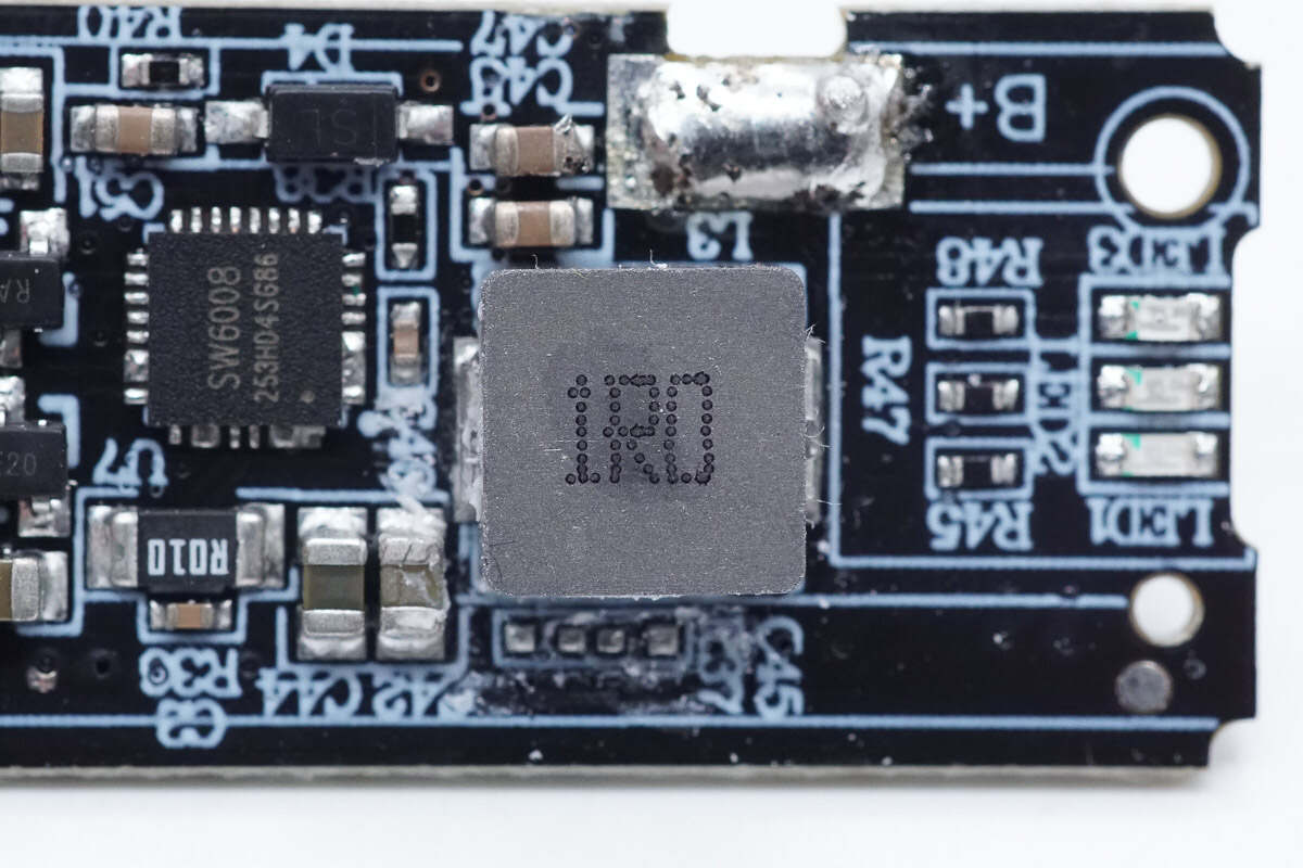

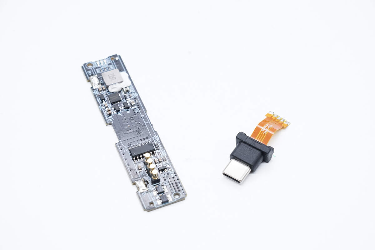

移动电源PCBA模块正面焊接指示灯,合金电感,主控芯片,MCU,充电触点和电池保护芯片。
PCBA模块背面设有排线焊接触点。

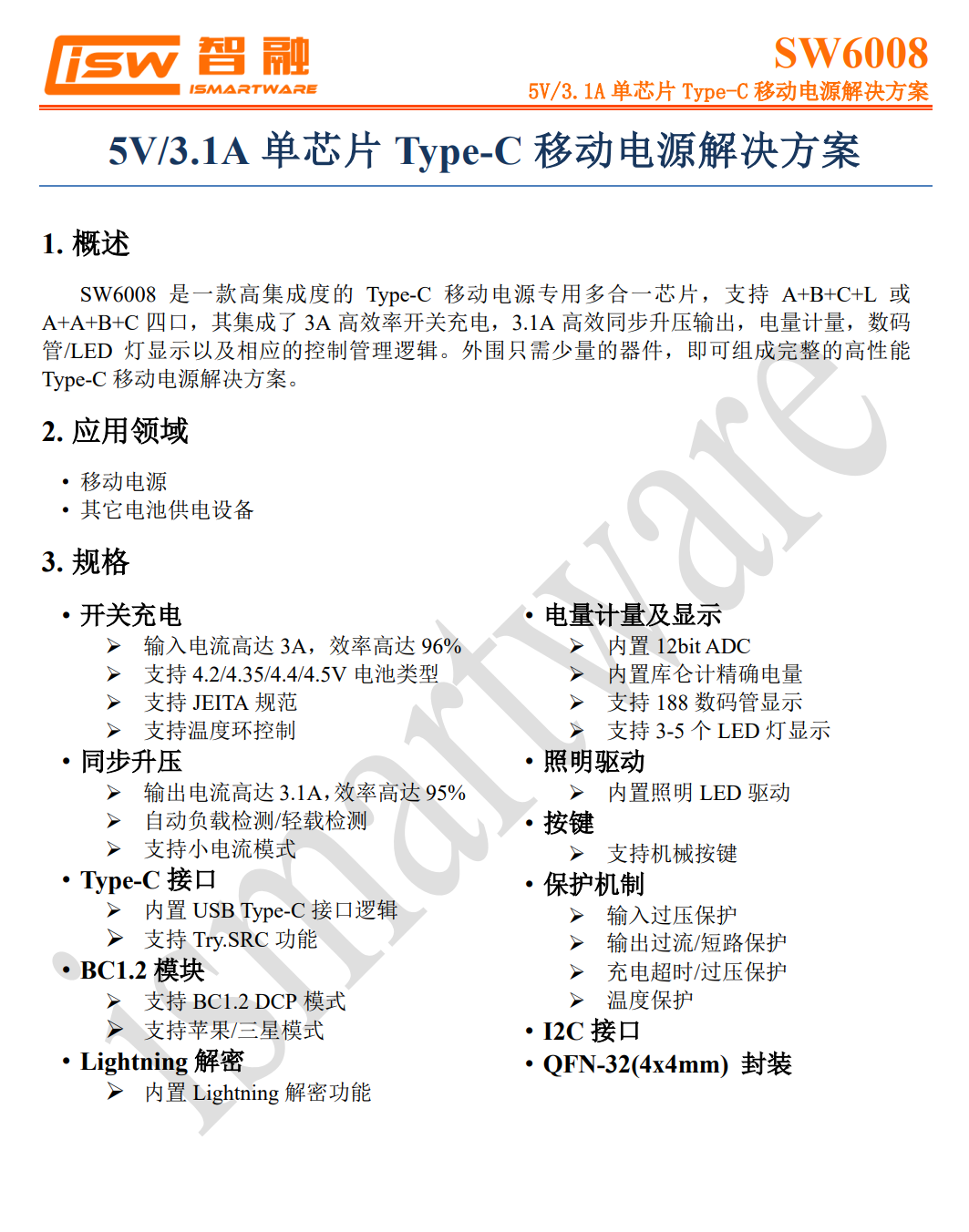

移动电源主控芯片来自智融科技,型号SW6008,是一款高集成度的Type-C移动电源多合一芯片,支持USB-A+Micro USB+USB-C和Lightning或两个USB-A+Micro USB+USB-C的接口组合。芯片内部集成3A高效开关充电,3.1A高效同步升压输出。
SW6008内部还集成了电量计量功能,188数码管或LED电量显示和对应的接口控制管理逻辑,只需要少量的外围元件,即可实现完整的高性能移动电源解决方案。
智融 SW6008 资料信息。
1μH合金电感特写。

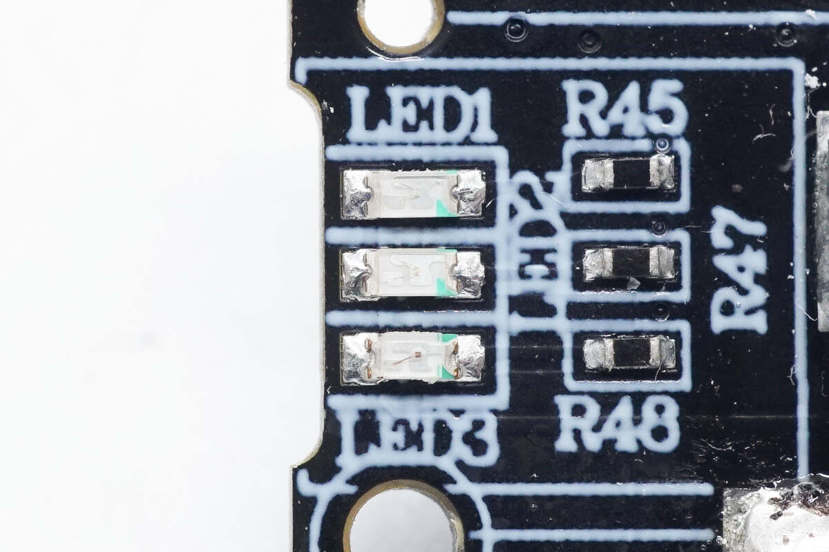

三颗LED指示灯用于指示电池电量。

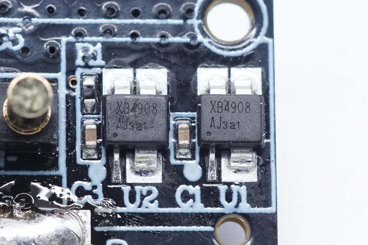

两颗电池保护芯片来自赛芯,型号XB4908,芯片内部集成保护管,用于电池的过充,过放和过流保护。

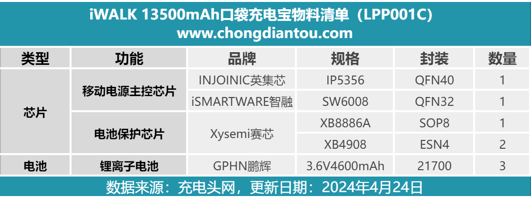

最后附上iWALK爱沃可口袋充电宝核心器件清单,方便大家查阅。
iWALK爱沃可口袋充电宝为分体式设计,设计理念类似TWS耳机,使用时将直插充电宝连接至手机,为手机充电。在使用后将两个充电宝组合,由体积较大的充电宝为直插充电宝充电。其中体积较大的充电宝支持20W快充,并具备1A1C接口。体积较小的直插充电宝支持5V3A输出。分体的组合方式,具备接线和直插两种使用方式。
充电头网通过拆解了解到,爱沃可口袋充电宝内置鹏辉21700电池,电池容量为4600mAh,两个充电宝为2+1组合。其中支持快充的充电宝采用英集芯IP5356移动电源SOC,直插充电宝采用智融科技SW6008移动电源SOC,电池保护芯片均来自赛芯微。产品设计新颖,内部做工可靠。
