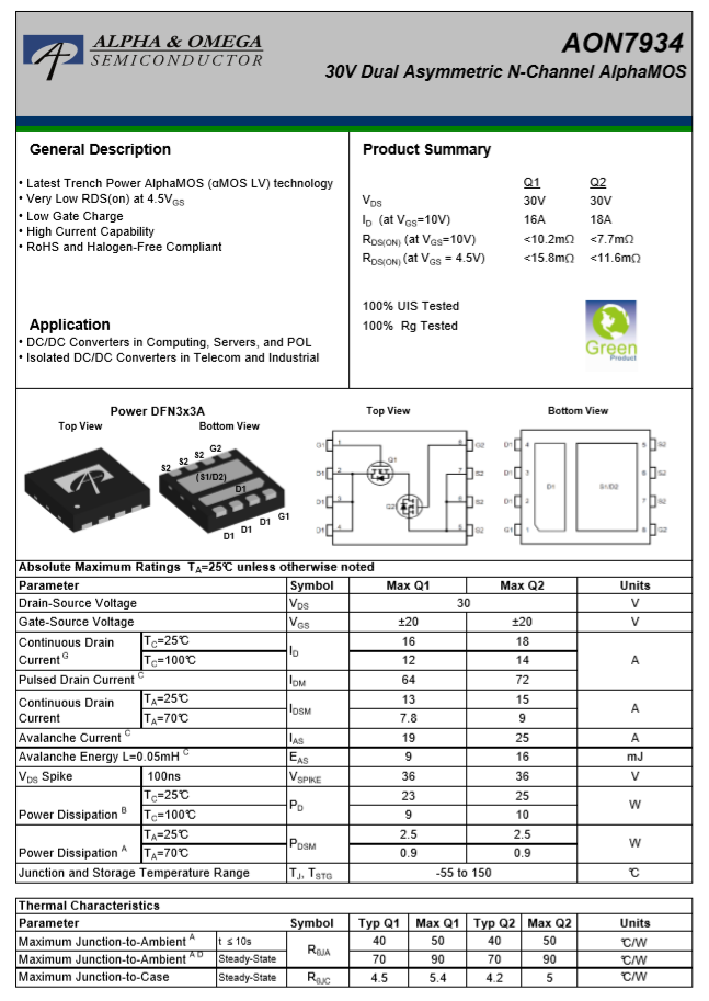

两颗AON7934 双MOS,组成H桥驱动,非对称结构。
AON7934详细资料。

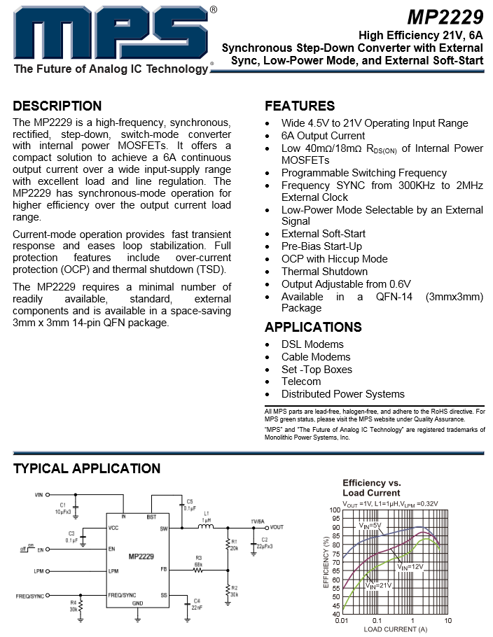

MPS MP2229同步降压IC,用于无线充电的定频调压,右侧合金电感和滤波电容。
MPS MP2229详细资料。
