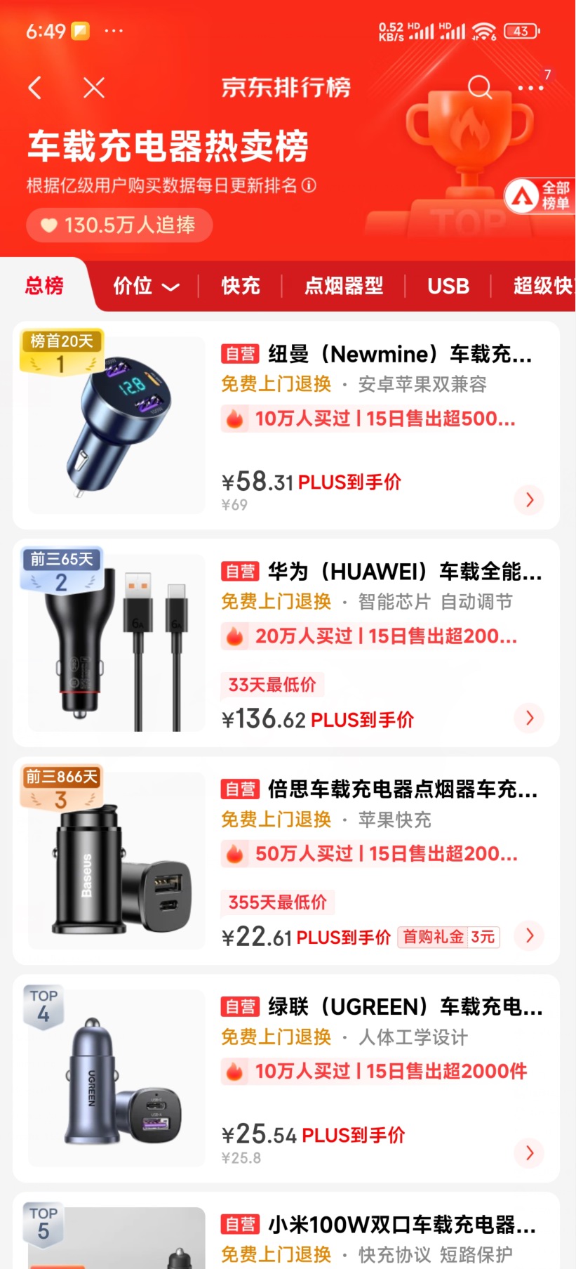

京东电商平台的车载充电器排行榜显示,前十款产品中有九款都是 USB PD 快充款,价位覆盖数十元至百元。性能方面,热销的车载充电器接口数量以多口为主,输出功率在 20W-100W 之间,它们都属于 PD3.0 快充标准,输出功率已经达到 PD3.0 标准的上限,也就是 20V5A 100W。

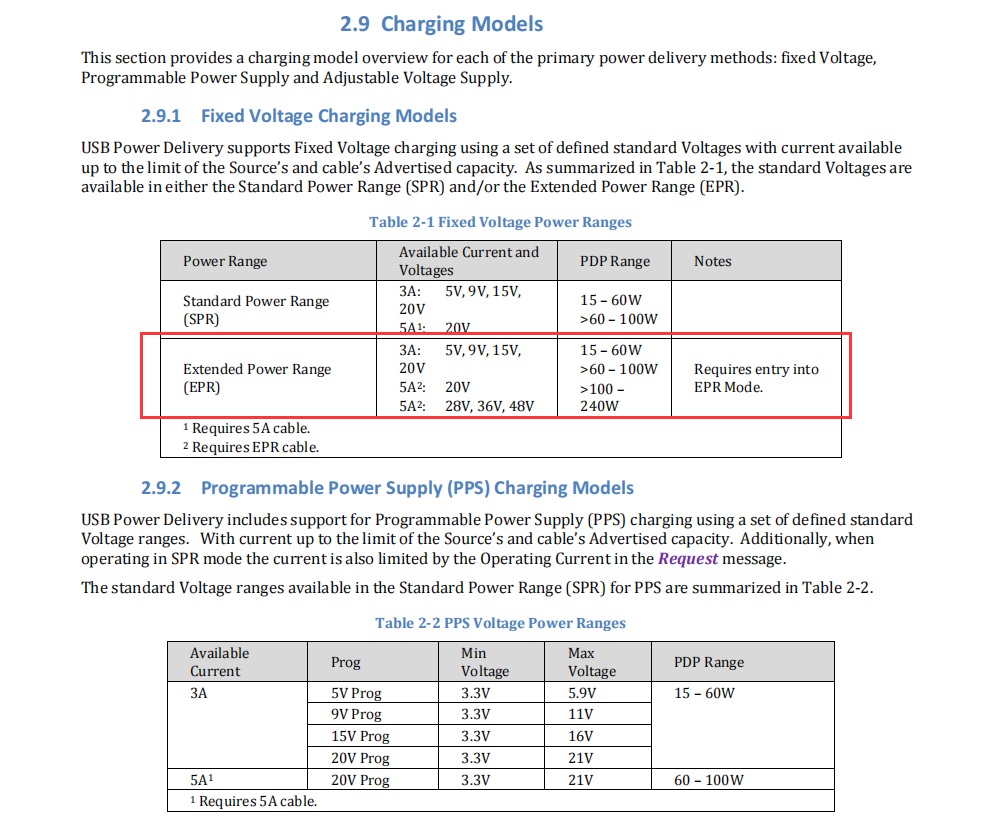

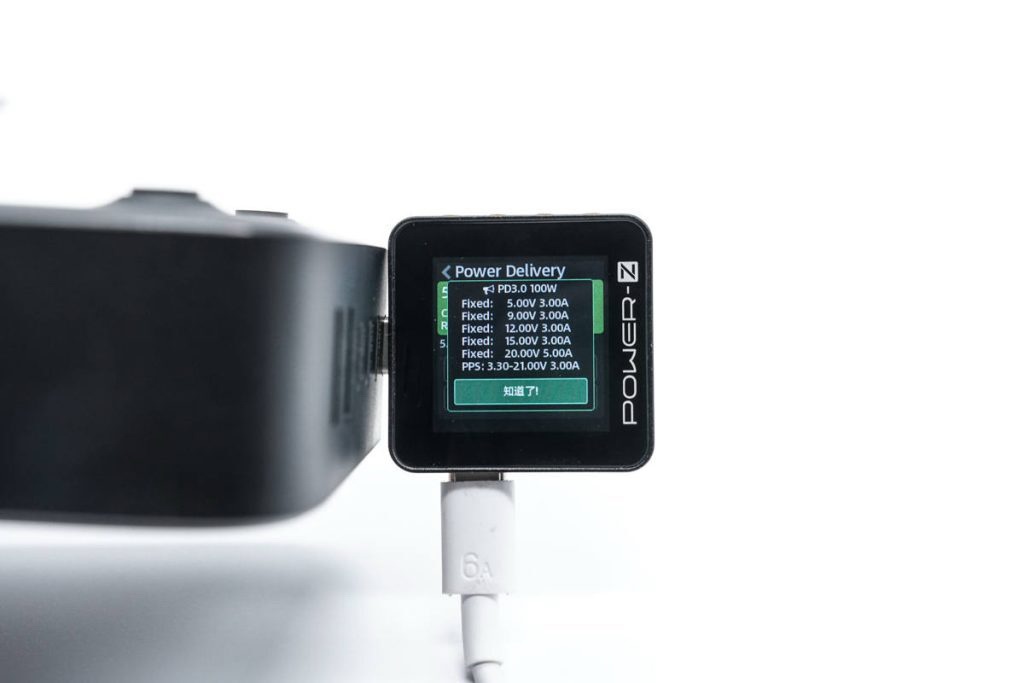

PD3.0 最大传输功率 20V5A 100W,已广泛应用在消费电子产品之中,但面对如今功率攀升越来越快的数码产品,仅有 100W 功率的 PD3.0 已略显不足。为应对越来越高的功率需求,2021 年 USB-IF 协会推出了 PD3.1 标准规范,增加了扩展功率范围,最大功率由 100W 扩展到 240W。
PD3.1 与 PD3.0 均基于 USB-C 物理接口,在原有 PD3.0 的基础上新增 28V、36V、48V 三个电压档,三个电压对应的最大输出电流均为 5A,输出功率分别达到 140W、180W、240W。

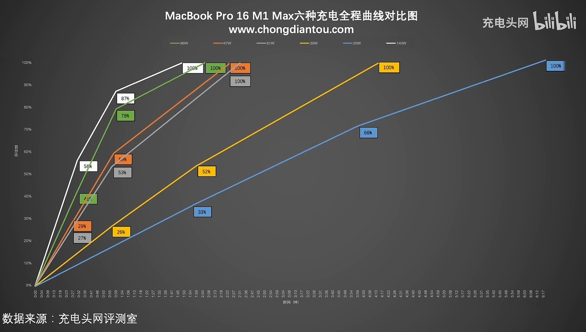

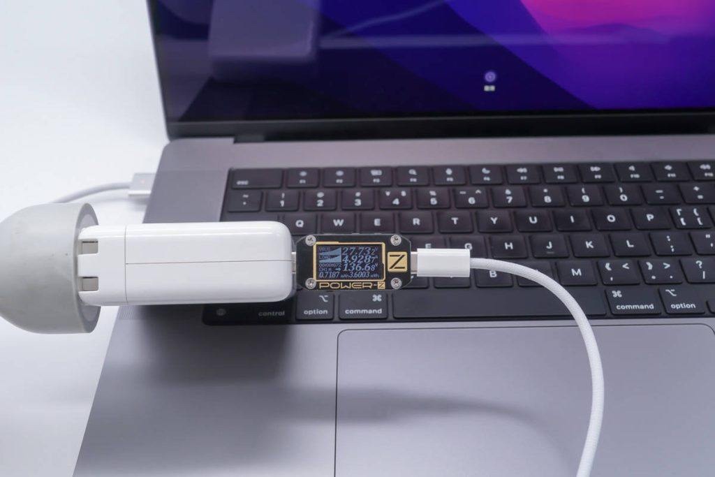

这里以笔记本电脑进行举例,机型为基于 PD3.1 快充技术的 MacBook Pro 16,它支持 28V5A 电压档,实测至高充电功率可达 136W。
全程充电速度曲线如图所示,使用 PD3.1 140W 充电器后,MacBook Pro 16 半小时充电至 56%,一小时充电至 87%;如果是 PD3.0 充电器,半小时仅充电至 40%,1 小时充电至 78%,PD3.0 速度体验还是稍有欠缺。
除笔记本外,高性能大容量移动电源目前也是普遍支持 PD3.1 快速充电标准,充电头网测试过拥有 24000mAh 电池容量的 ANKER 737 移动电源,在 PD3.1 快充下半小时就充入了 73% 电量,完全充满仅需 45 分钟。

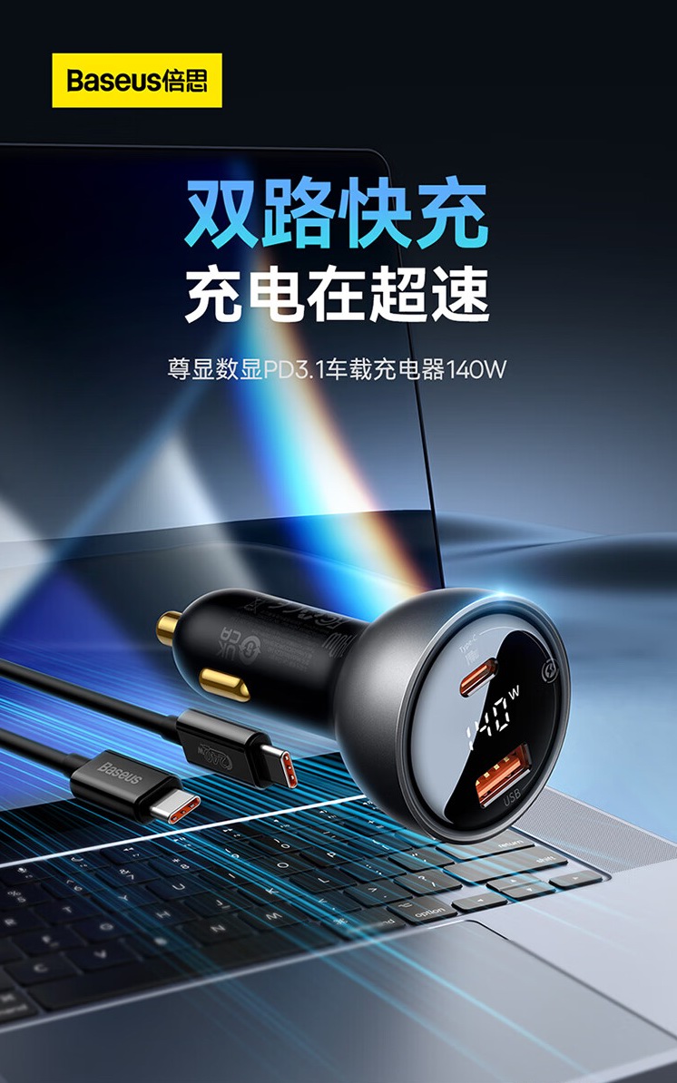

倍思 140W PD3.1 双口车载充电器正式名字是“尊显数显 PD3.1 140W 车载充电器”,型号为 CCZX-140,隶属于倍思尊显车载充电器系列,该系列产品线最大特色是带有数显屏,实时显示电瓶电压与设备充电状态。
倍思 140W PD3.1 双口车载充电器采用金属+塑料材质制作,大功率输出更稳定,机身为哑光黑配色,正负极触点采用镀金工艺,整体看上去沉稳大气,输入支持 12-24V 电压系统。除充电器外,包装内标还配一根 1m CtoC 数据线,内置 E-Marker 芯片至高支持 240W PD3.1 快速充电标准。
性能方面,正前方输出面板具备 1A1C 两个输出口,其中 USB-C 支持 PD3.1 快速充电标准,带有 5V3A / 9V3A / 12V3A / 15V3A / 20V5A / 28V5A 电压档,至高支持 140W 快充输出。USB-A 接口支持 5V3A / 9V3A / 10V2.25A / 12V2.5A 电压档,至高输出功率 30W。双接口可以同时使用,功率分配策略为 100W+30W,双设备同享快充互不干扰。
在车充正前方透明面板内部是一个多功能数显屏幕,能轮流显示汽车电瓶电压值、USB-C 输出功率、USB-C 输出电压、USB-A 输出功率、USB-A 输出电压五大参数,方便用户判断电瓶健康状态及时更换电瓶,两个接口设备的充电状态也一目了然。

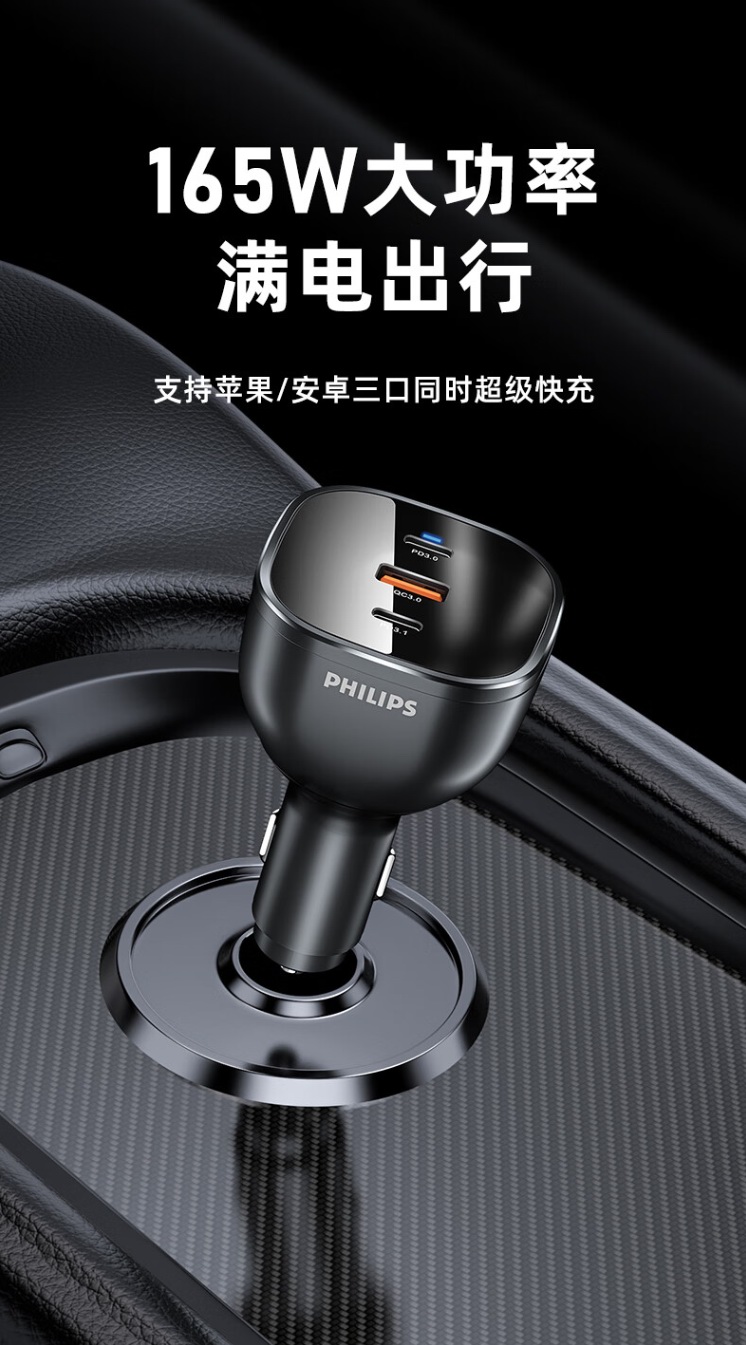

飞利浦 165W 三口车载充电器详细型号为 DLP4308B/93,拥有强悍的 165W 全局输出性能,并具备三个输出口,可支持更多设备同时充电。
机身采用哑光黑工艺,正前方面板带有一颗蓝色 LED 作为通电指示灯,车充材质为塑料 + 金属,大功率使用时能更快速地散发热量。输入方面,飞利浦 165W 三口车载充电器支持 12-24V 输入电压系统,大小车通用。
性能方面,配备 2C1A 共三个输出接口,其中 USB-C 支持 PD3.1 快速充电标准,带有 5V3A / 9V3A / 12V3A / 15V3A / 20V5A / 28V5A 电压档,至高支持 140W 快充输出。USB-C2 带有 5V3A / 9V3A / 12V3A / 15V3A / 20V3.5A 电压档,至高支持 70W 快充输出。USB-A 带有 4.5V5A / 5V3A / 9V3A / 12V3A 电压档,至高支持 36W 快充输出。
多设备方面,飞利浦 165W 三口车载充电器支持 100W+65W、100W+5V3A 功率分配策略,至高同时对三台设备充电。
