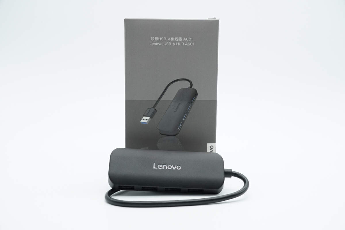

包装内仅有联想USB-A集线器 A601。

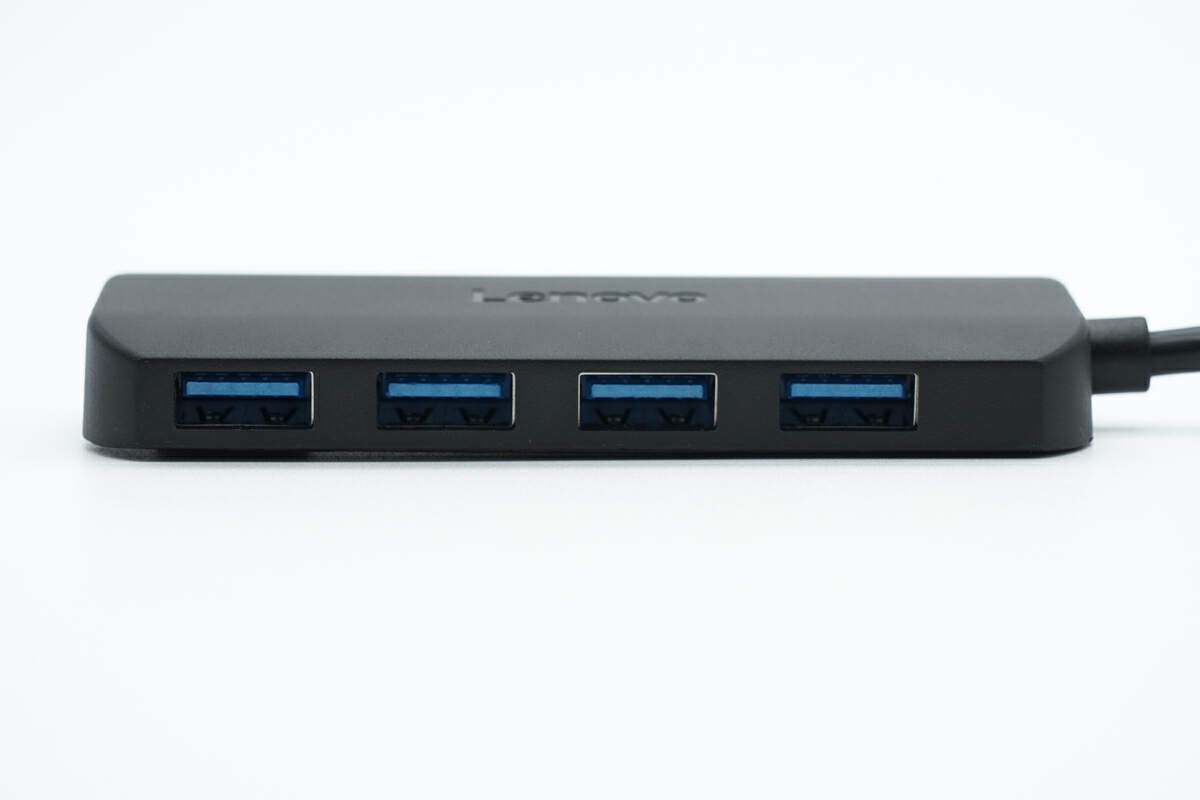

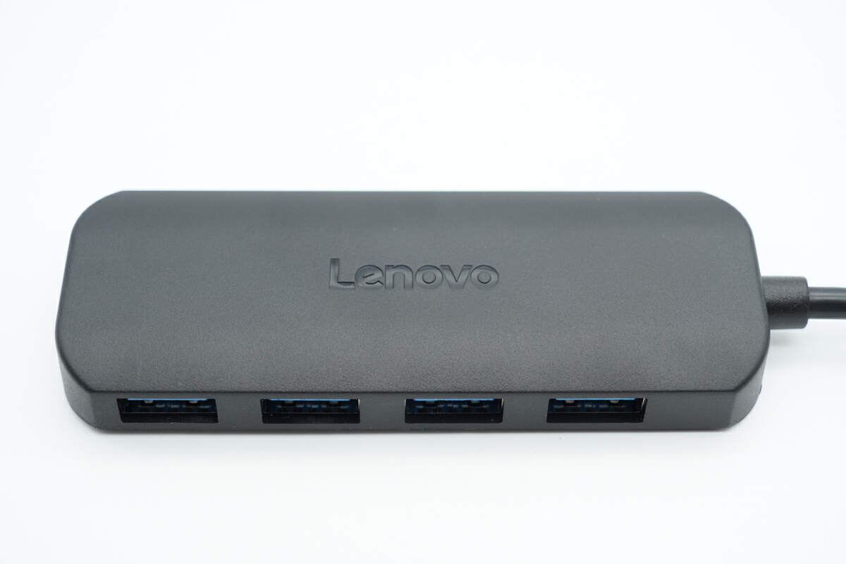

联想这款集线器自带USB-A连接线,机身采用ABS材质外壳,表面哑光工艺处理,整体为黑色色调,设计风格简洁。
USB-A连接线使用胶圈固定,端子外壳上设计有Lenovo品牌。
机身顶面中心也设计有Lenovo品牌。
机身一侧配置四个USB-A接口,均支持USB3.0传输标准。

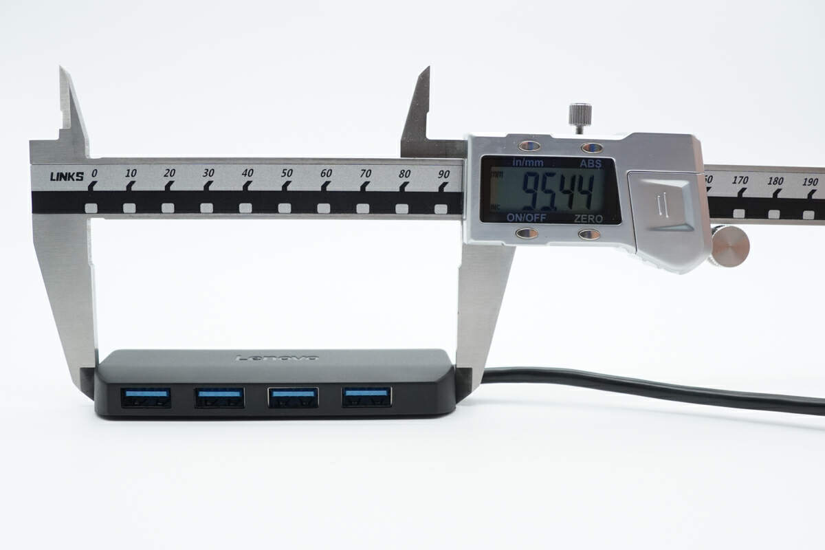

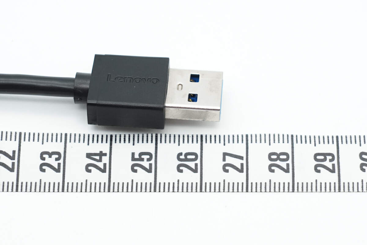

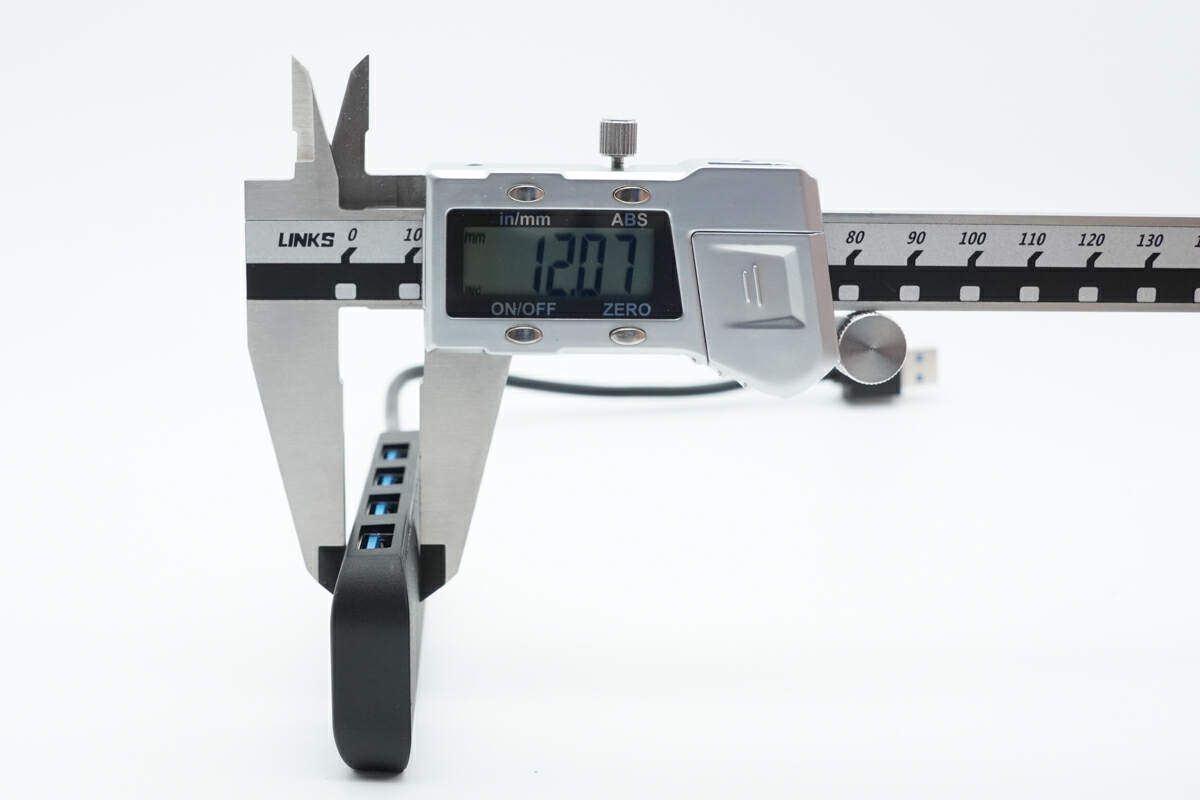

实测这款集线器USB-A线长度约为26.4cm。
机身长度为95.44mm。
宽度为35.25mm。
厚度为12.07mm。

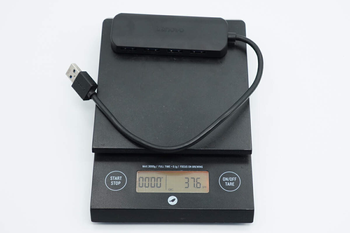

另外测得产品重量约为38g。

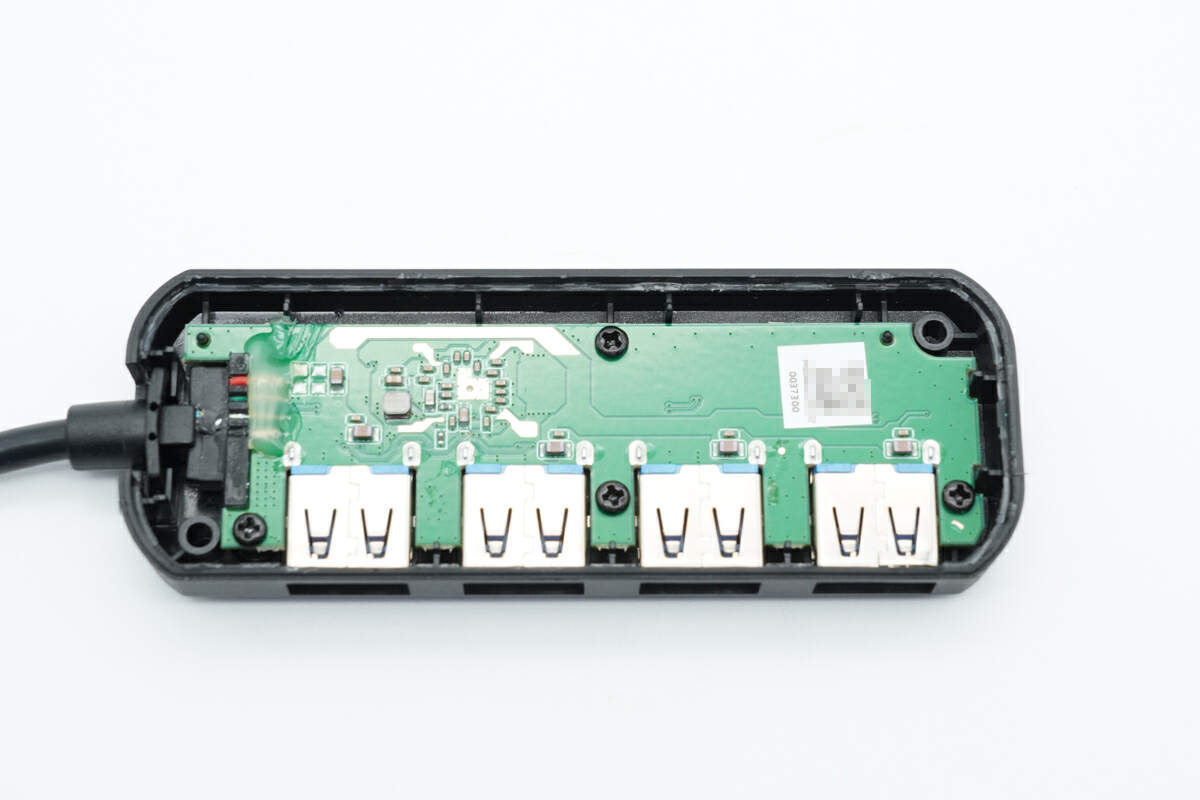

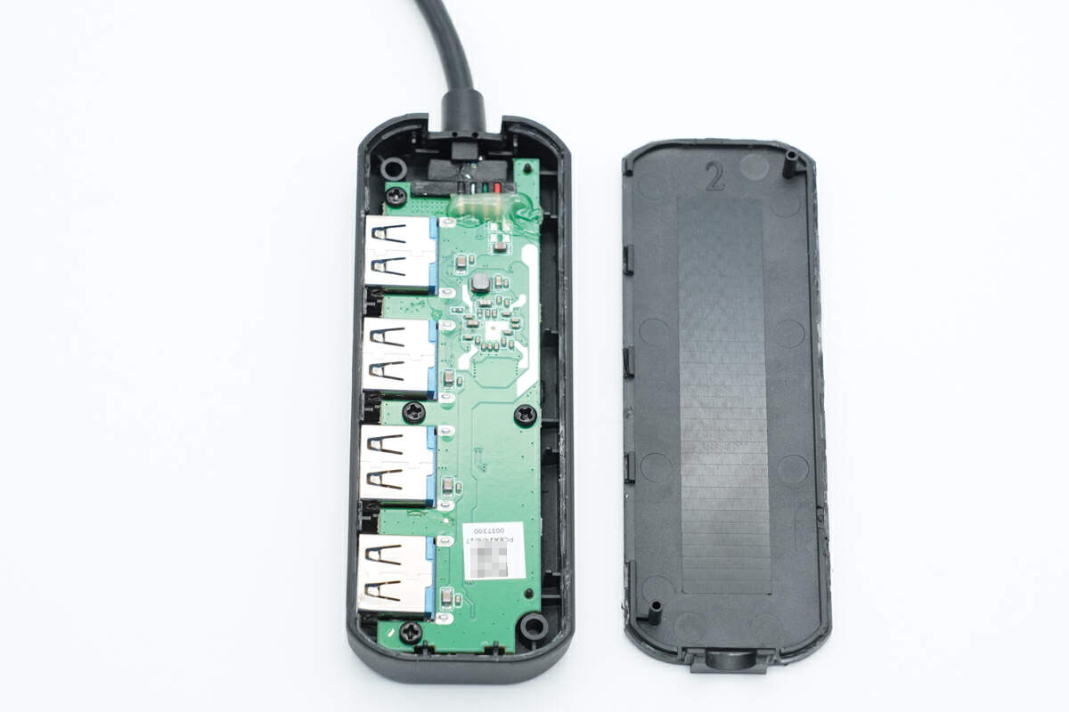

将集线器机身外壳拆开,外壳采用卡扣封装固定。

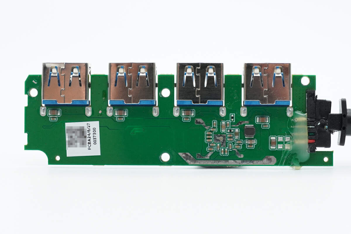

内部PCB板使用螺丝以及固定柱固定。

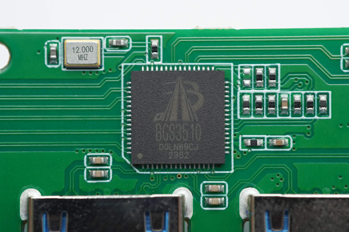

PCB板整体电路设计非常简洁,正面设有一颗四口集线器芯片。

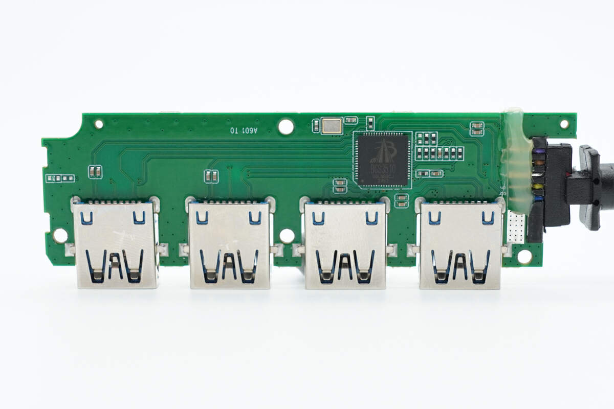

板子另一面一览,四个USB母座沉板过孔焊接,对应集线器芯片区域过孔和露铜加锡设计帮助散热。

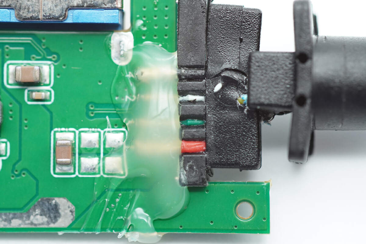

连接线线芯与板子焊接处打胶加固保护。

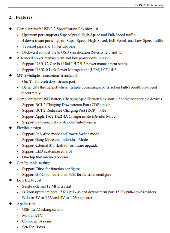

四口集线器芯片采用博捷半导体BGS3510,BGS3510是一款USB3.2 Gen1x1四端口HUB控制器,符合USB3.2规范,并向下兼容USB2.0和USB1.1规范。芯片集成了自行开发的USB 3.2 Gen1x1超高速物理层和USB 2.0高速物理层,具有良好的信号完整性和兼容性.
BGS3510内部还集成了5V至3.3V和5V至1.2V降压电路,可以降低BOM成本并简化PCB设计。芯片支持所有下游端口的电池充电功能,符合BC1.2规范,还支持为各种便携式设备充电。芯片内部集成MCU,支持使用外部SPI闪存固件升级,支持LED控制。此外BGS3510是国内首款通过USB_IF协会认证的USB3.2 Gen1 HUB芯片(TID:10011)。
博捷半导体BGS3510资料信息。

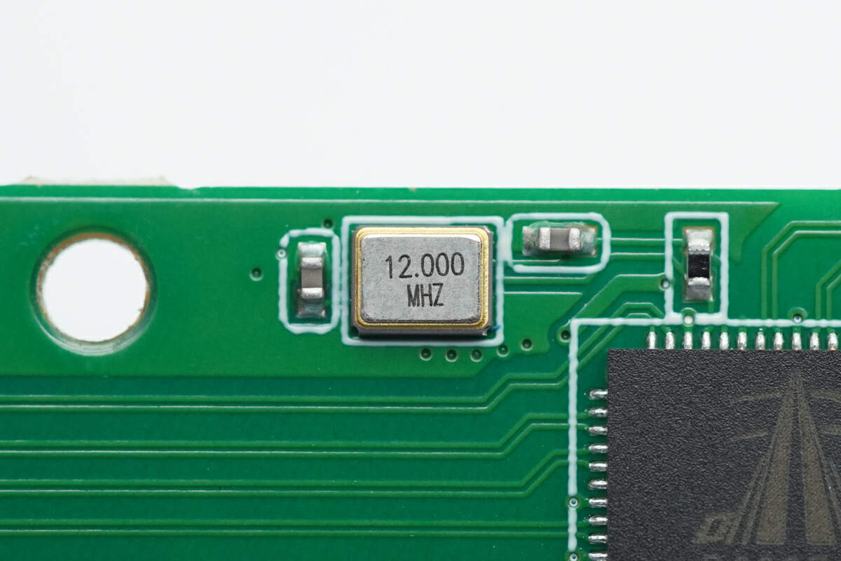

外置12.000MHz时钟晶振特写。

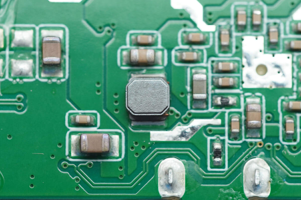

背面一颗小电感特写。

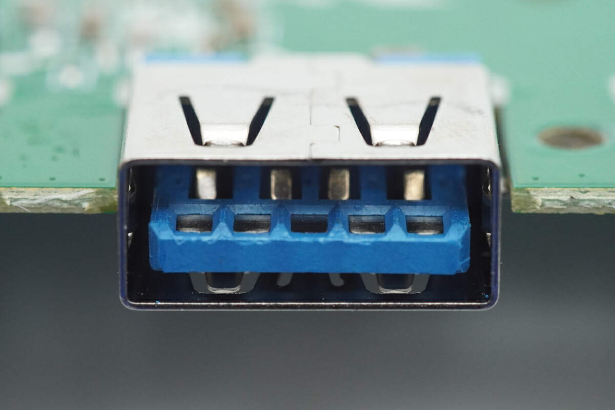

USB母座特写。
