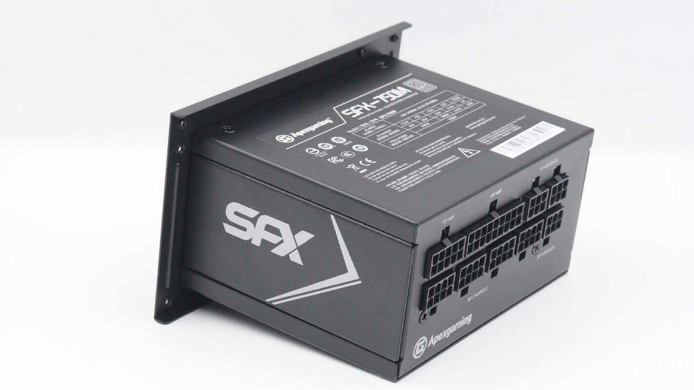

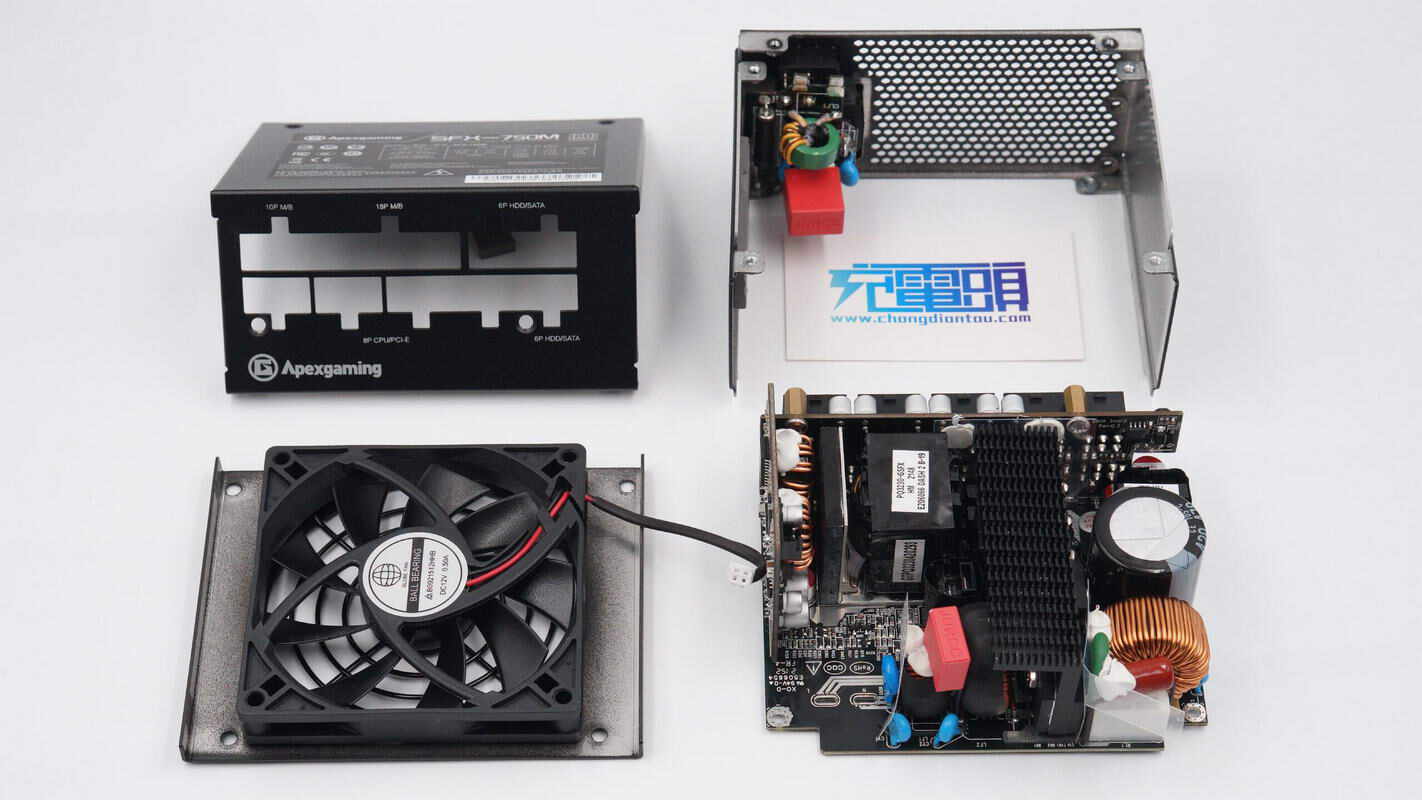

艾湃电竞750W白金牌全模组SFX电源
Apexgaming美商艾湃电竞推出的SFX-750M SFX电源具有80PLUS白金认证,全模组设计和全日系电容卖点,确保电源在高效转换的同时,稳定耐用。搭配全模组定制线材,装机的过程更为简单,并且也更加清爽。
充电头网通过拆解了解到,这款电源采用PFC+LLC+DC-DC的架构设计,这也是主流高效率电源的经典架构。电源内部全系使用英飞凌开关管,并采用CREE碳化硅二极管,确保电源长时间工作的稳定性和可靠性。电源内部使用虹冠CM6502+CM6901开关电源方案,搭配芯科SI8233隔离驱动器,实现了带同步整流的PFC+LLC电源设计。
电源内部采用多块PCB组合焊接而成,内部紧凑,空间利用率高。并且采用铝制外壳搭配导热垫,为电路板上的器件散热,在小型化的设计上,进一步提升散热效果。电源全部使用日系固态电容滤波,用料及方案成熟可靠。

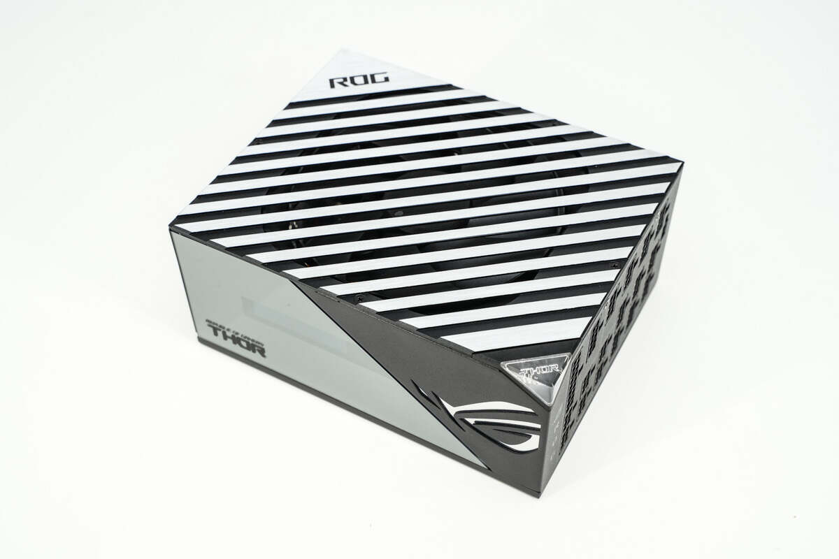

华硕ROG 1600W钛金牌雷神2代电源

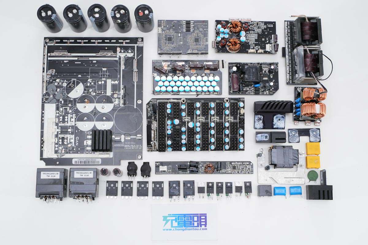

充电头网通过拆解了解到,ROG雷神1600W电源内部共由10块PCB组成,功能分别对应输入EMI滤波,整机交错PFC及全桥LLC控制,同步整流,输出滤波,DC-DC降压以及灯光控制,风扇转速控制等功能,相比传统电源具备更可靠的保护以及更高的灵活度,对应的小板也可以用于生产不同功率的电源,满足更多消费者的需求。
电源输入端为主动整流设计,降低整流桥带来的功耗,电源采用数字电源控制,由两颗UCD3138A分别进行主动整流和交错PFC控制,另一颗用于全桥LLC和同步整流控制,数字电源控制器搭配六颗驱动器分别用于各个环节开关管的驱动。PFC升压开关管采用transphorm氮化镓开关管TP65H050WS搭配CREE碳化硅二极管C3D10060组成交错PFC电路。
全桥LLC使用四颗AOS开关管,两颗变压器初级串联,次级并联提高输出电流,输出同步整流使用东芝NMOS管。整流输出使用铜排连接到单独的滤波电容小板上,共分为12V输出及DC-DC支路供电,12V输出均采用取样电阻进行过电流保护。同时通过降压小板上的MCU进行功率计量,计算整机耗电。电源全部为日系电容,主要发热器件均固定在散热片上。电源内部多处使用铜排连接,以满足大电流输出需求。
这款雷神1600W电源虽然昂贵,但是华硕品牌的加持,以及这款电源的独特设计,还是满足了市面上大功率高效率的需求,配合侧透机箱实时读取整机功率,也是这款电源的重要卖点。

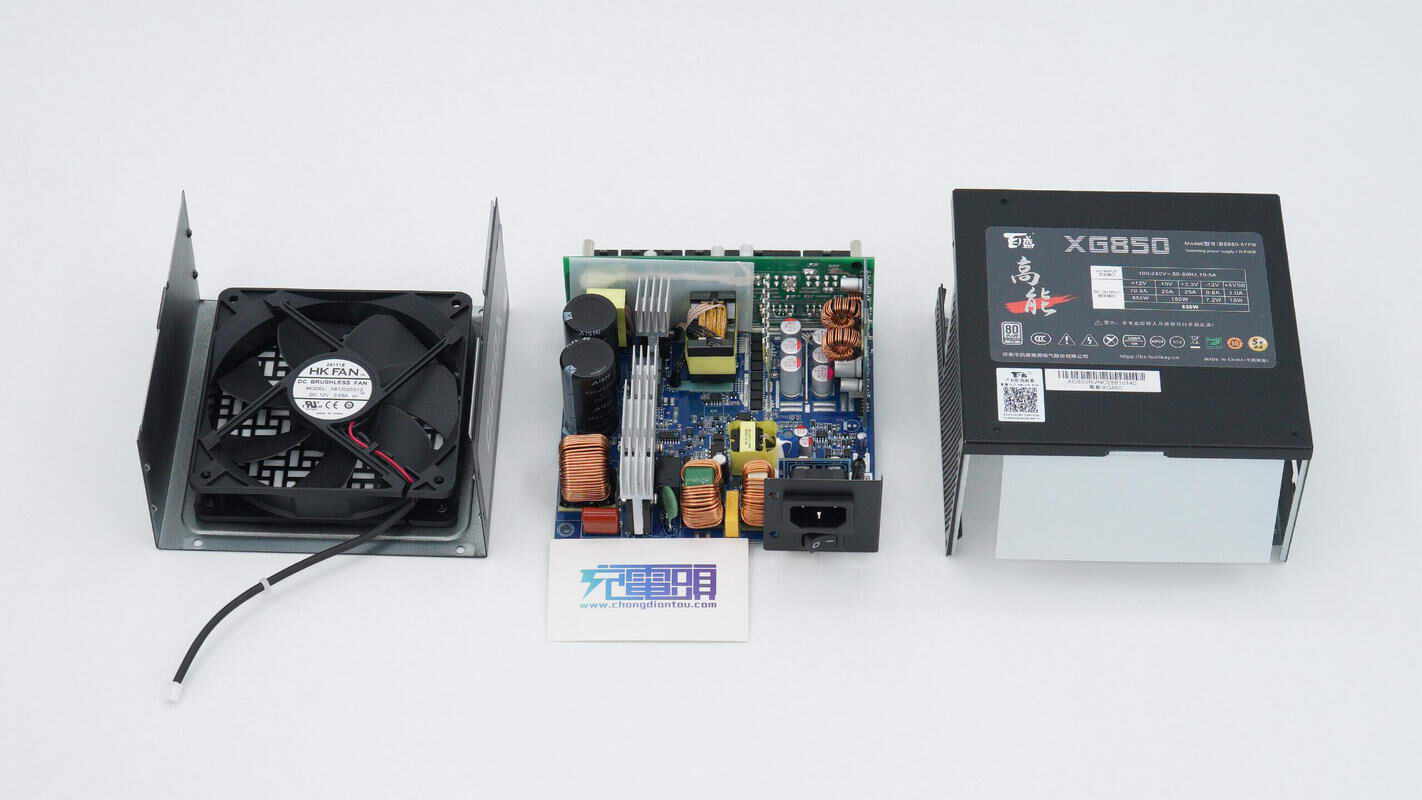

百盛高能XG850 850W ATX3.0电源
百盛高能XG850电源为标准的ATX尺寸,外壳配有电源开关。电源为高效谐振架构,具备白金能效认证,并支持ATX3.0标准。电源输出功率为850W,12V输出电流达70.9A,充分满足高性能大功率硬件需求,自带两个16Pin 12HPWR接口,支持PCIe 5.0双显卡应用。
充电头网通过拆解了解到,这款电源为12V单路输出,内部采用恩智浦电源方案,使用TEA2017二合一主控芯片搭配TEA2095同步整流控制器。其中PFC开关管来自东微,LLC开关管来自士兰微,同步整流管来自华润微,碳化硅二极管来自派恩杰。
内部采用PCB组合焊接,结构紧凑。电源内部主电容来自艾华,输出滤波使用钰邦和万裕固态电容,均来自一线品牌。输出管控芯片支持3.3V,5V和12V三路过压,欠压和过流保护,内部方案可靠,用料一流。

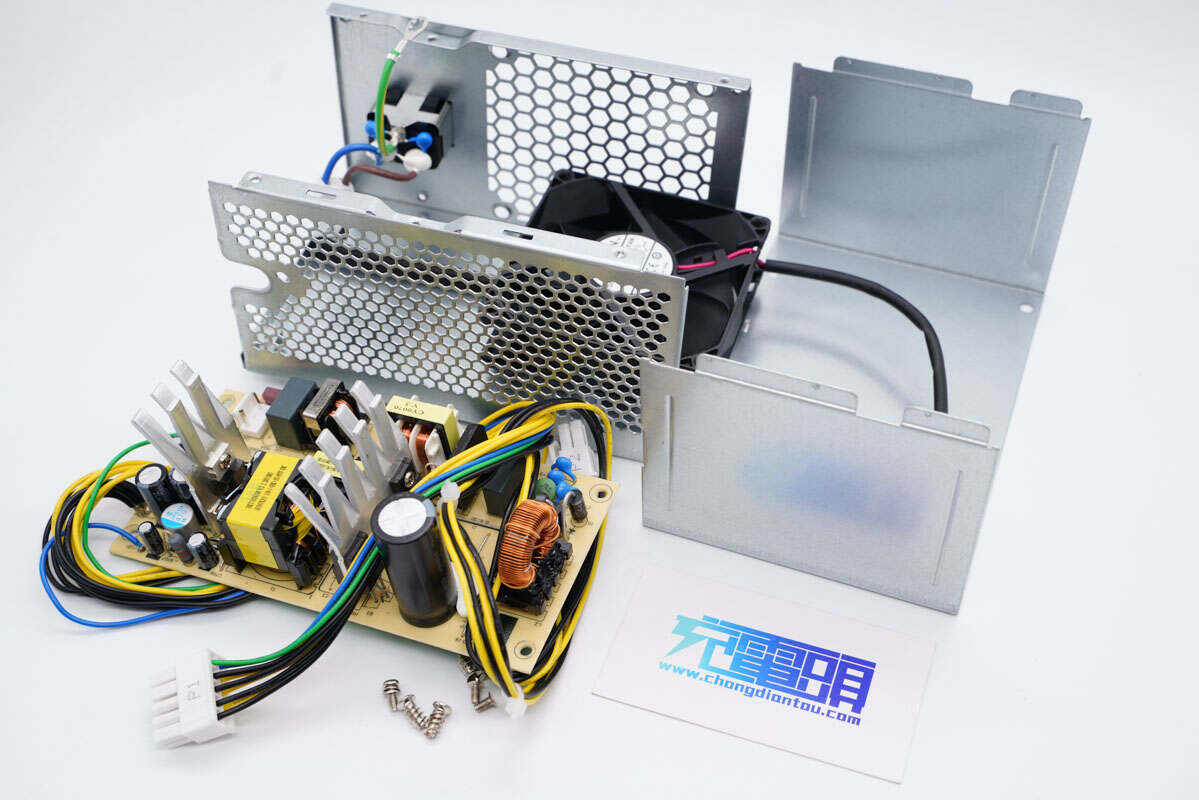

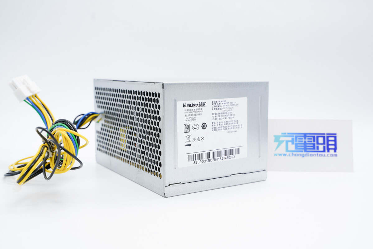

航嘉180W ATX12V only PC电源
航嘉这款180W PC电源是行业通用的外壳设计,采用电镀金属外壳,前后端冲孔网状设计,保护散热两不误。外观传统但功能设计上确可以说非常的新颖,采用了PC电源最新规范ATX 12V only设计,即只有12V电压输出,去掉了传统的5V和3.3V转换电路,只设计有两组输出线缆为主板和CPU供电。随着该标准的提出,越来越多厂商相继跟进,PC电源市场或发生大改变。
拆开后发现,电源电路板上的元器件分布稀疏,也是为了更好的散热,内置风扇可以进一步提升电源的散热效果。通过观察发现,这款电源采用PFC+LLC架构,磁环电感为PFC升压电感。主控芯片采用恩智浦TEA1716T,开关管全部来自意法半导体,器件全部来自国际知名大厂。变压器和谐振电感均采用利兹线绕制,降低高频损耗。
LLC输出采用吉林华微肖特基整流管HBR2045整流输出,初级采用金山电解电容,输出采用红宝石长寿命电解与固态电容配合使用,保证滤波效果和使用寿命。

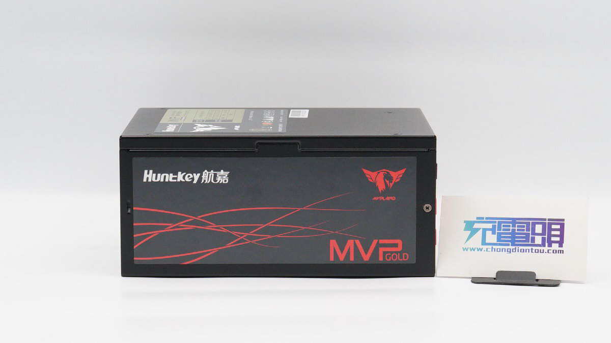

航嘉1000W金牌全模组电源
作为一款发烧级游戏电源,航嘉MVP K1000拥有大尺寸机身同时采用红黑配色,看上去很硬核霸气,1000W大能量可让广大用户更好的搭配高端板卡。电源附带自主研发设计的AC单手插拔电源线以及全模组定制线材,组装走线插拔都十分方便。
此外MVP K1000支持双4+4CPU供电,最高支持4卡互联。配有智能启停风扇,负载350W以下不转动,超过则会启动智能温控模式,让用户拥有十分安静的游戏体验,是一款有颜又能打的产品,实用性非常强。
充电头网通过拆解发现,电源采用PFC+LLC+DC-DC架构设计,核心方案是虹冠CM6500UN+CM6901,PFC升压开关管、LLC开关电源初次级MOS管来自东芝。DC-DC降压控制器采用茂达APW7159C,安森美NTMFS4C022N MOS降压输出。其它一些器件来自意法、德州仪器、PI等大厂。电容也是采用金山、万裕、三信和红宝石这些知名品牌,还采用了日系固态电容滤波,整体的用料也很足。

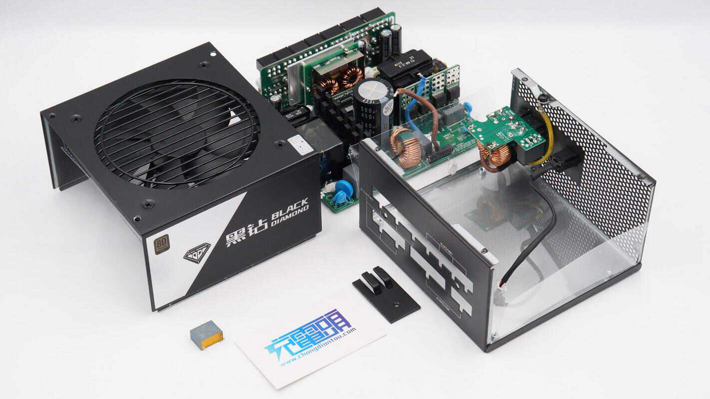

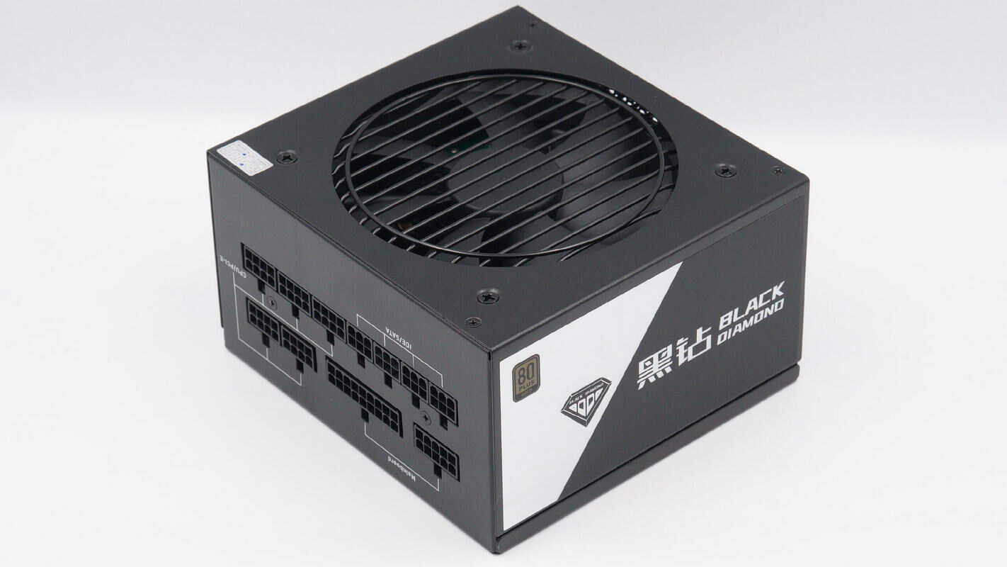

先马黑钻750W金牌全模组电源
先马黑钻750W金牌电源采用标准ATX尺寸,外壳带有电源开关和风扇开关,方便在夜间彻底关闭电脑,消除光污染的同时节省电能。风扇开关可控制风扇策略,适应低噪声平台应用。电源采用全模组设计,针对不同使用场景,简化走线,安装方便。
充电头网通过拆解了解到,先马黑钻750W金牌电源内置新鹏洋FDB轴承风扇,寿命更长噪声更低,支持智能启停。电源使用PFC+全桥LLC+同步整流+同步降压的架构设计,同步整流管使用导热垫连接到外壳散热,提升散热效果。
电源内部采用多块小板焊接,提高空间利用率。电源内部采用虹冠CM6500 PFC控制器,CM6901 全桥LLC控制器,PFC和LLC开关管均来自东微,PFC升压整流管来自泰科天润。同步整流管来自尚阳通,3.3V和5V降压使用茂达APW7159,内置管控IC用于电源输出监测。电源内部使用日系nichicon电容配合固态电容,用料扎实。

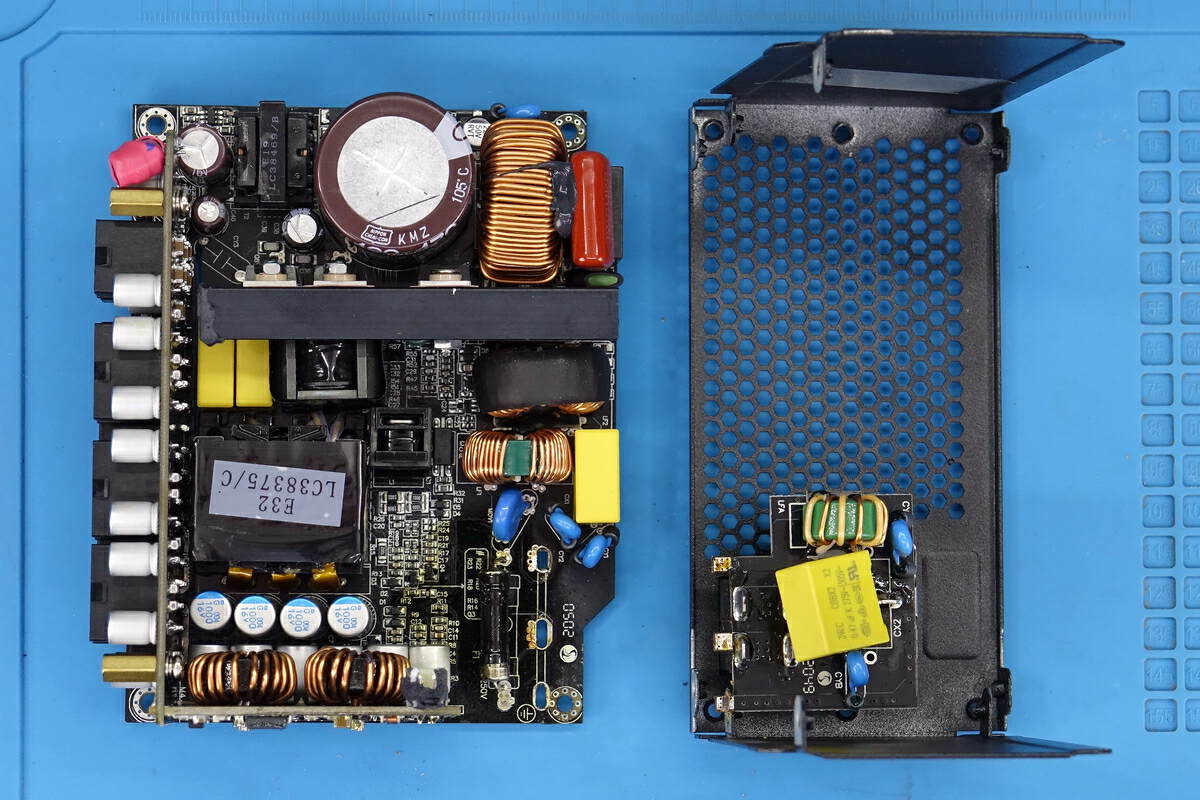

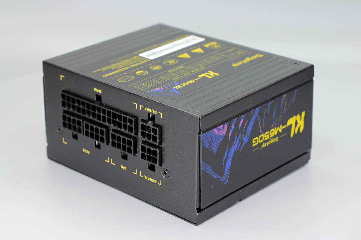

鑫谷昆仑KL-M650G 650W金牌全模组SFX电源
鑫谷昆仑KL-M650G SFX电源除有80PLUS金牌认证、全模组、日系电容等卖点,小巧机身也是吸引很多人购买的一个点,充电头网实测机身三维仅为125*100*63.5mm,侧面看去仅有一听可乐大小,不与主板显卡抢空间,是一款专为ITX机箱设计的电源。不仅体积小,电源在效率、波纹方面的表现也很亮眼,650W额定功率轻松应对中高阶系统需求。
充电头网通过拆解发现,电源采用PFC+LLC+DC-DC架构设计,核心方案是虹冠CM6502UHHX+CM6901X,罗姆SCS210AG碳化硅二极管进行PFC升压整流,PFC升压开关管、LLC开关电源初次级MOS管、DC-DC降压MOS管来自英飞凌、安森美、东芝三大知名厂商,茂达APW7159C降压用于电源3.3V、5V输出。滤波电解电容以及固态电容主要来自日本化工,电源整体用料非常扎实。

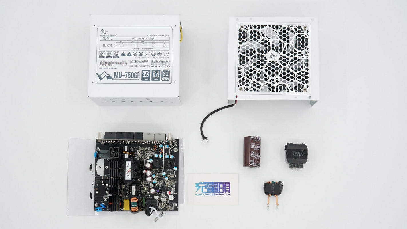

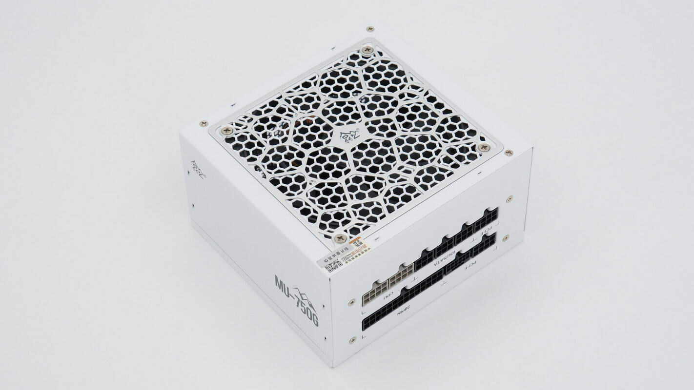

鑫谷昆仑MU-750G 750W金牌全模组ATX3.0电源
鑫谷昆仑MU-750G电源为标准ATX尺寸,外壳带有电源开关和风扇开关。其中风扇开关可以调节风扇运行策略,智能启停降低噪声。充电头网本次拿到的是白色配色,为冰山版,电源本体和模组线均为白色,适配海景房等透视机箱使用,更加美观。电源具备80Plus金牌能效,并自带16Pin 12HPWR接口,支持PCIe 5.0显卡。
充电头网通过拆解了解到,鑫谷昆仑MU-750G电源采用PFC+LLC+DC-DC架构设计,采用虹冠CM6500+CM6901芯片方案。PFC开关管采用英飞凌IPW60R060P7,PFC整流管采用科锐C6D10065A碳化硅二极管,LLC开关管采用东微OSG60R108HZF,同步整流管采用安森美NTMFS5C430NL。
DC-DC降压电路用于3.3V和5V降压输出,使用两路茂达APW7073,并使用美浦森SLM80N03T进行同步降压。辅助电源芯片来自杰力,型号EM8569。电源内部采用日系贵弥功KMZ电解电容作为主电容,输出滤波电容为贵弥功和尼吉康固态电容。电源输入端设有继电器和NTC热敏电阻,用料和方案成熟可靠。

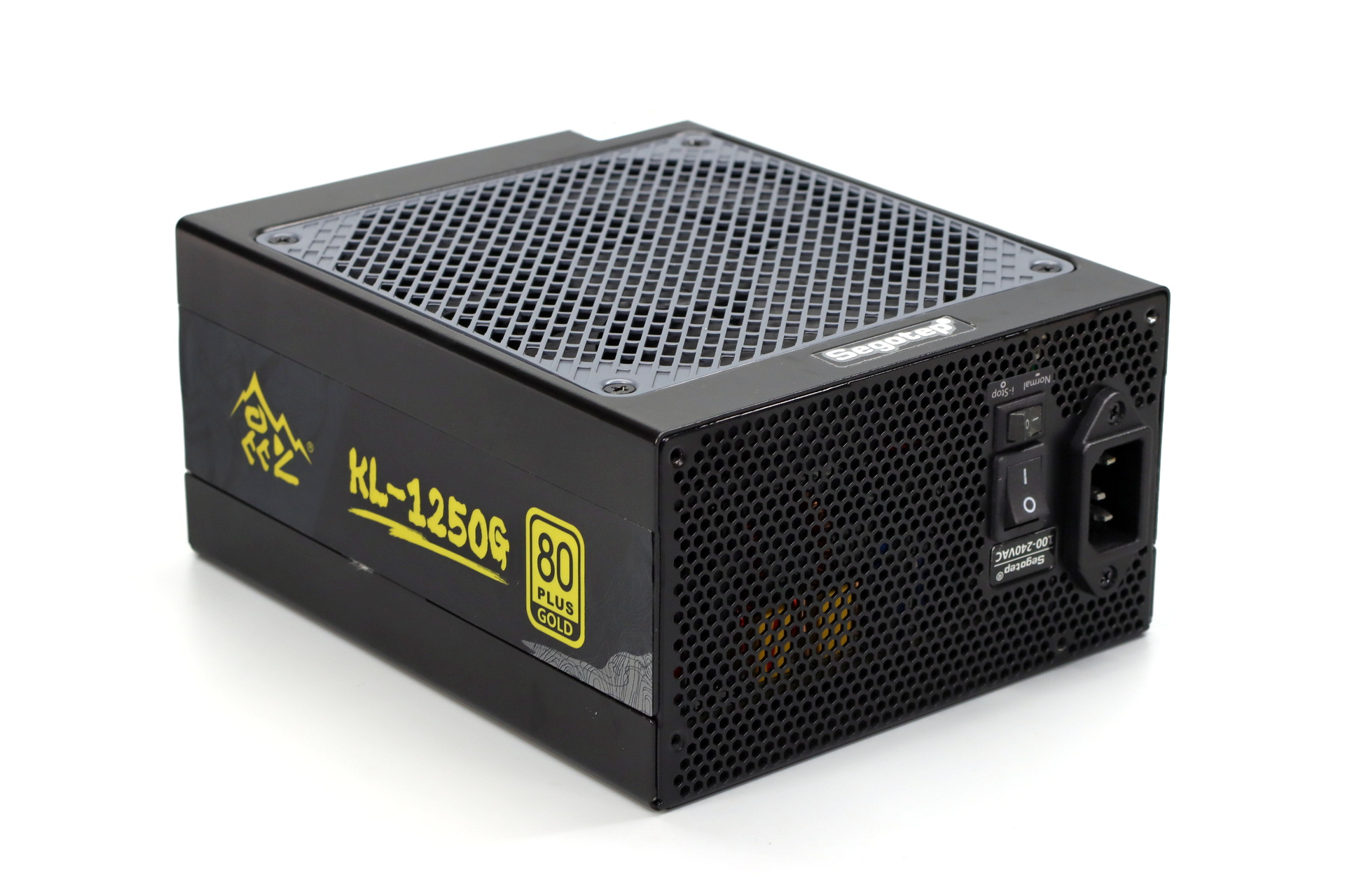

鑫谷昆仑KL-1250G 1250W金牌全模组ATX3.0电源
鑫谷昆仑KL-1250G电源采用全模组设计,配备标配12V HPWR 16pin接口,满足40系显卡供电需求。电源通过了80Plus金牌认证,效率有保障。内置14CM大尺寸双滚珠轴承风扇,并支持自动启停,具有良好的散热效果。全模组设计,方便装机,也更加清爽。
充电头网通过拆解了解到,电源采用PFC+LLC+DC-DC架构设计,核心方案是虹冠CM6500UNX+CM6901,内部使用上海芯珉微碳化硅二极管进行PFC整流。5V和3.3V输出采用独立的降压小板,DC-DC降压电路采用茂达APW7073,搭配美浦森MOS管。
昆仑KL1250G电源内部采用日系电解电容搭配固态电容滤波,品牌来自红宝石,日本化工和尼吉康,并采用铜条焊接连接,降低大电流输出的损耗。输出小板与主板采用铜条连接,小板上也焊接固态电容进行滤波,整体做工和用料扎实。
