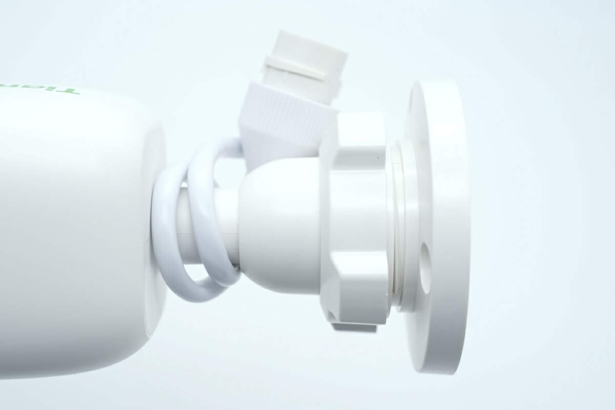

摄像机采用筒状结构,并自带安装支架,角度可在安装时调节。摄像机具备IP67防护能力,支持-30~60℃工作温度。摄像机为PoE供电,支持802.3af标准,标称功率为3W。下面安防评测室就带来天地伟业这款TD-C241N摄像机的拆解,一起看看内部的方案和用料。

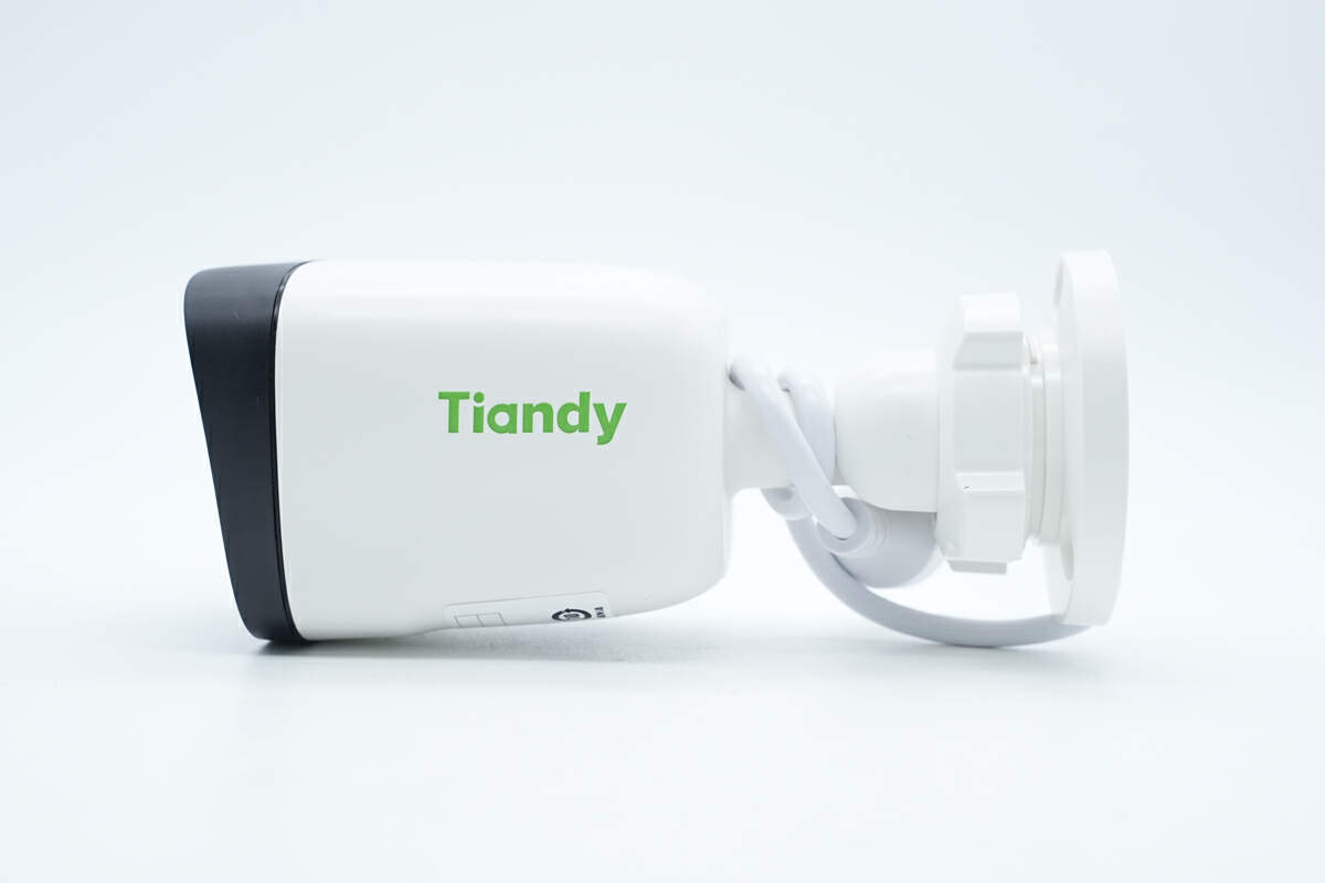

机身侧面印有Tiandy品牌。

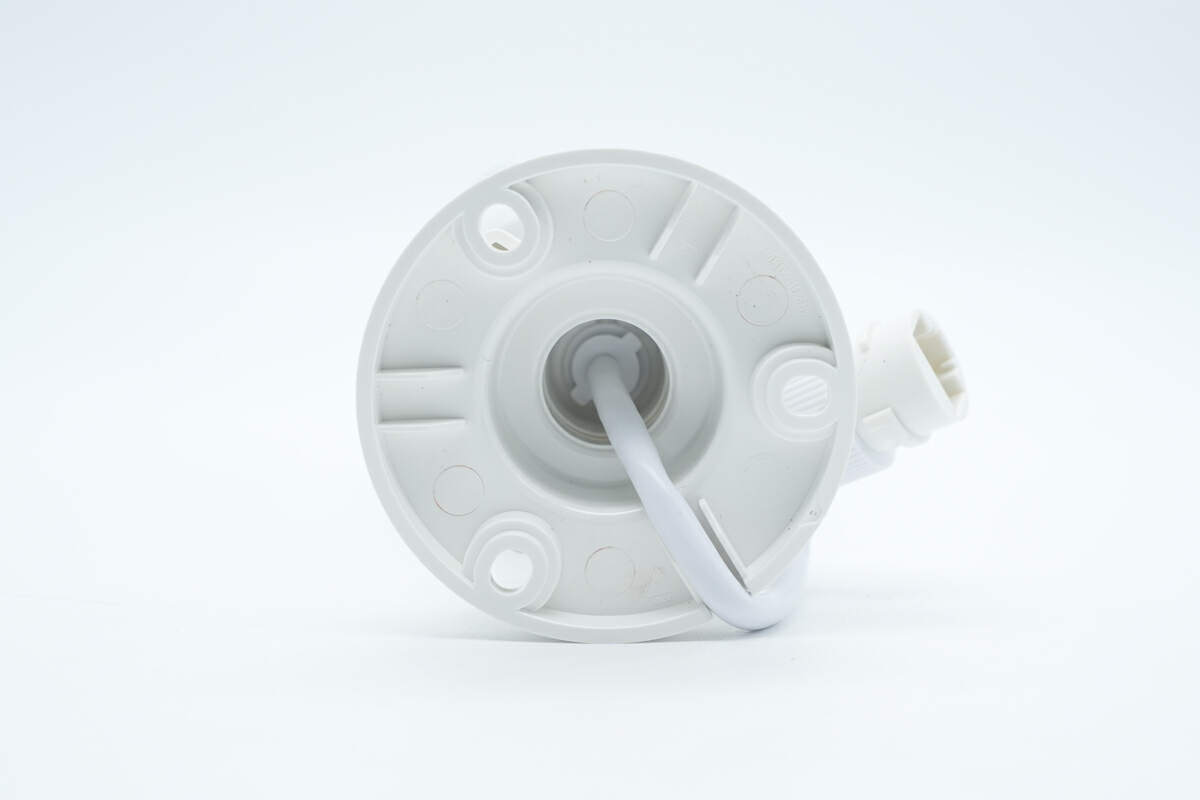

摄像机安装支架特写,开槽穿过线缆。

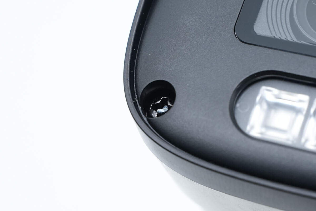

摄像机前盖通过螺丝固定。

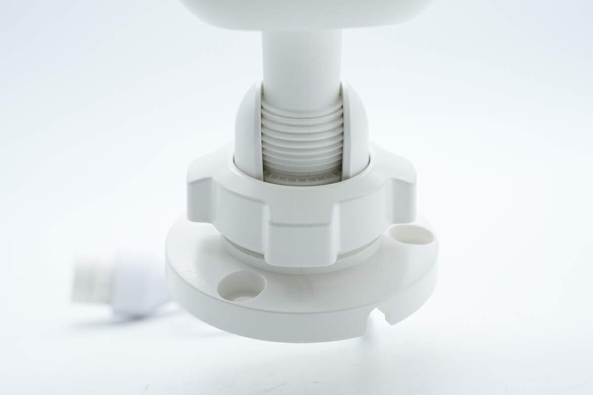

机身尾部固定机构特写。
机身尾部通过螺母旋紧固定。
锁定结构拆解特写。

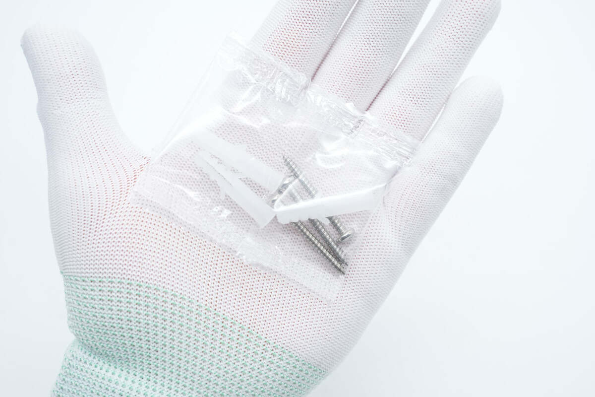

附带的安装螺钉特写。

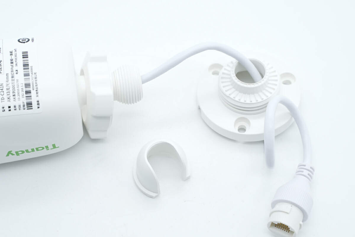

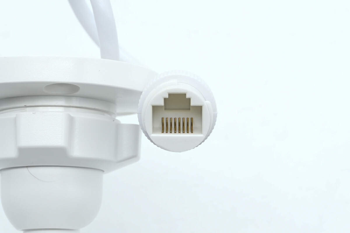

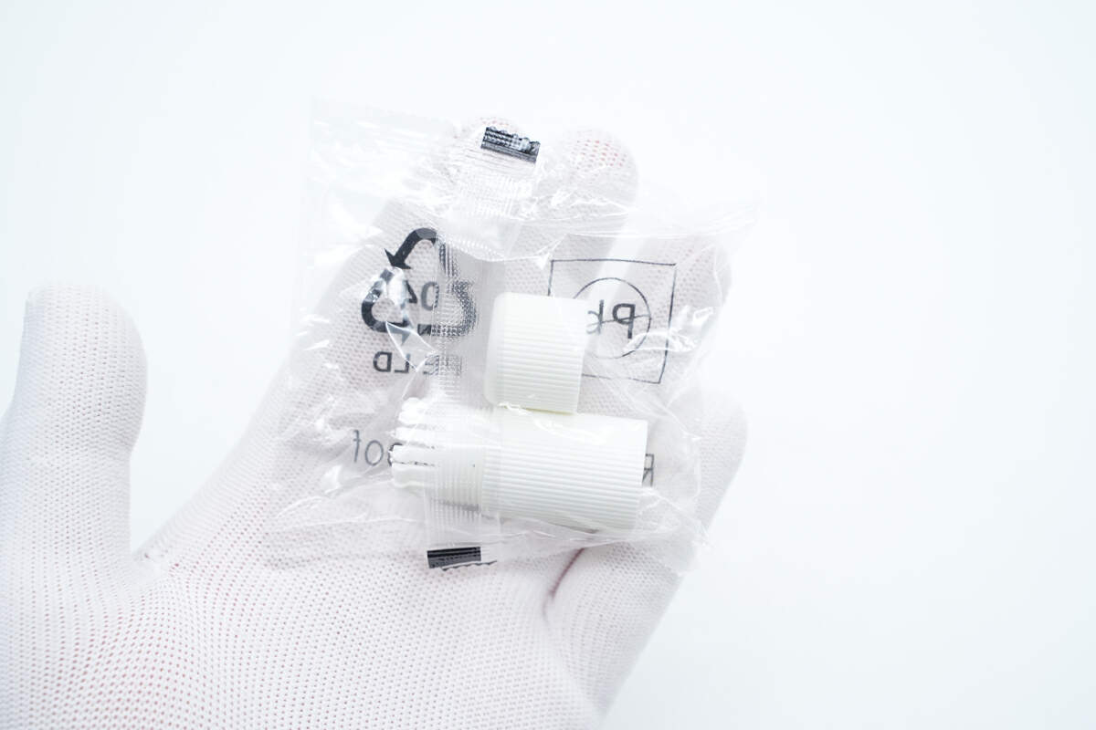

附带的防水网络接头特写。
线缆端子为RJ45网口。
测得线缆长度约为25cm。

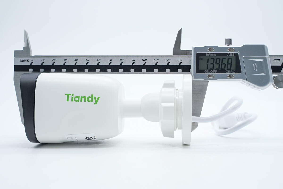

实测摄像机机身长度约为140mm。

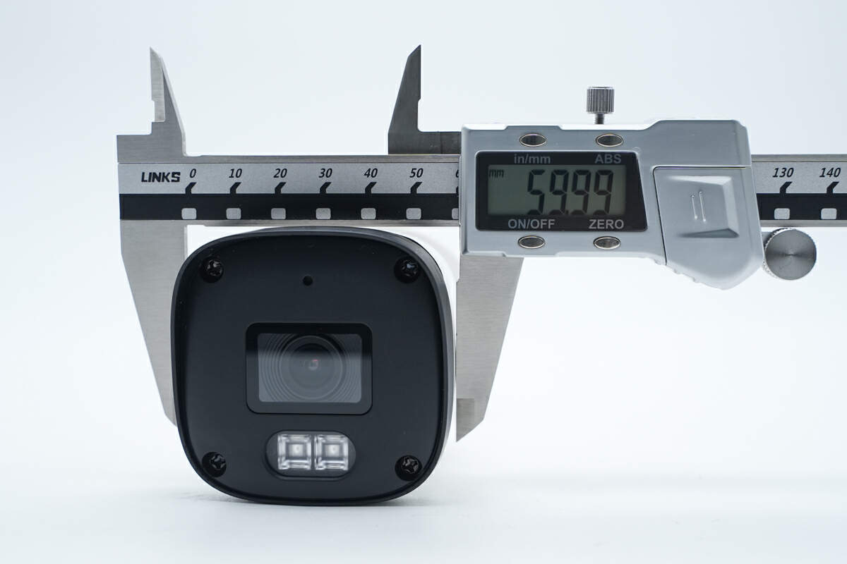

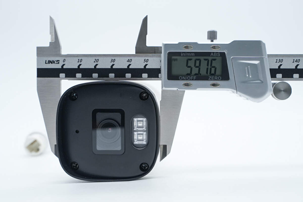

机身宽度约为60mm。
机身高度约为60mm。

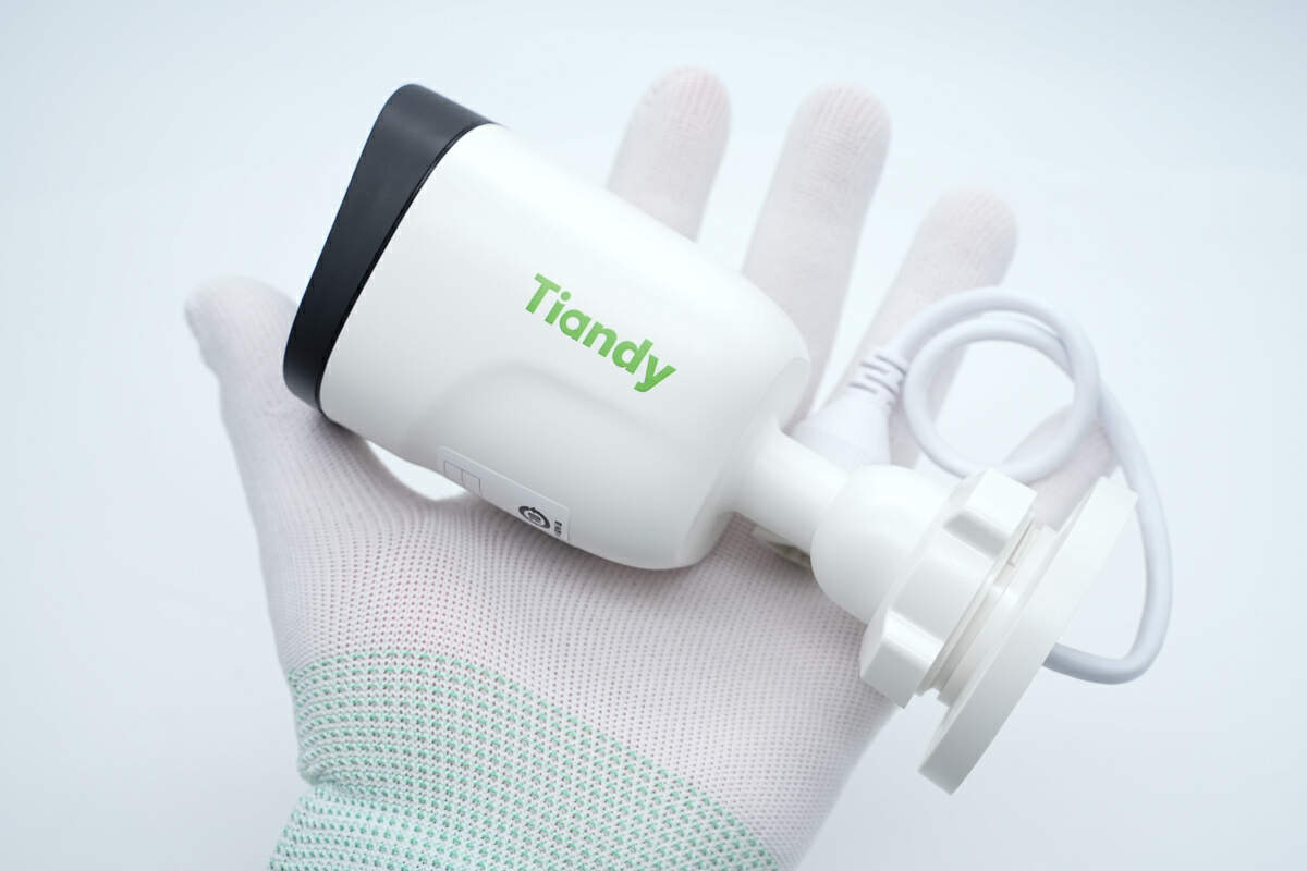

产品拿在手上的大小直观感受。

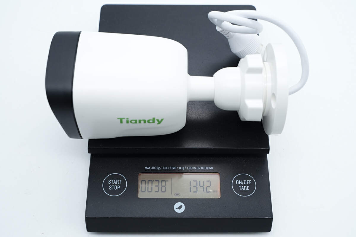

测得机身重量约为134.2g。

机身前盖通过螺丝固定。
拧下四颗固定螺丝,拆下摄像机机芯,机芯与网线通过连接器连接,便于生产组装和拆解。

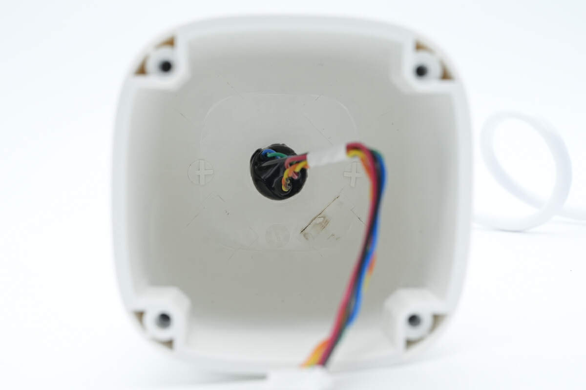

取出干燥剂,外壳开孔穿过导线,并涂有黑色胶水密封。

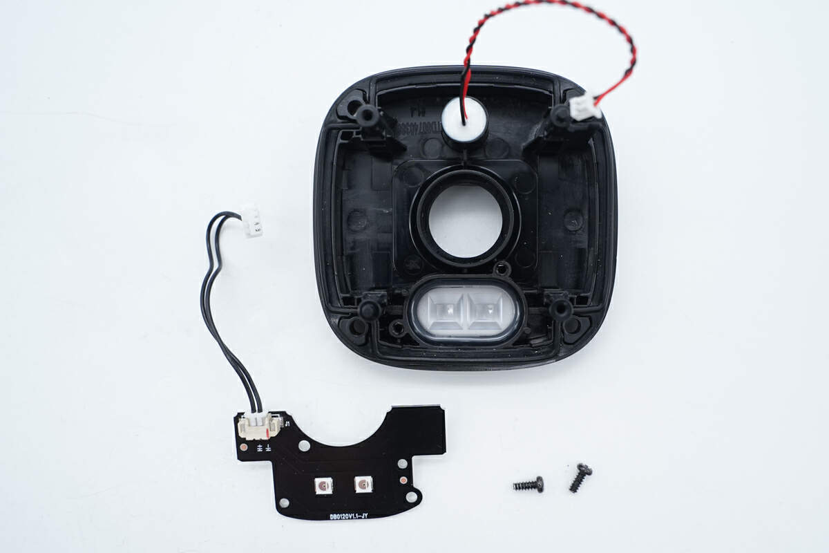

在壳体内部还固定麦克风和红外补光灯板。

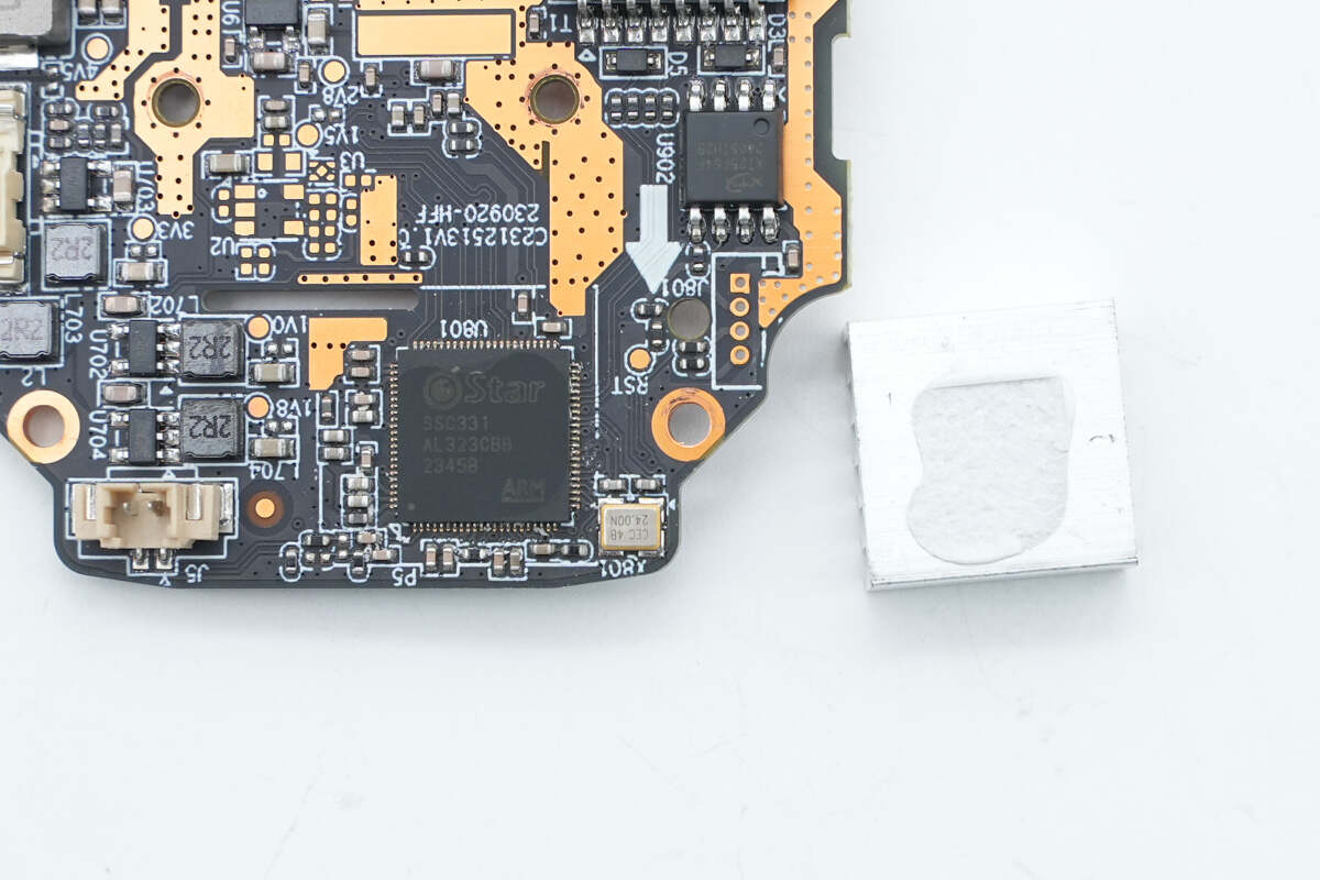

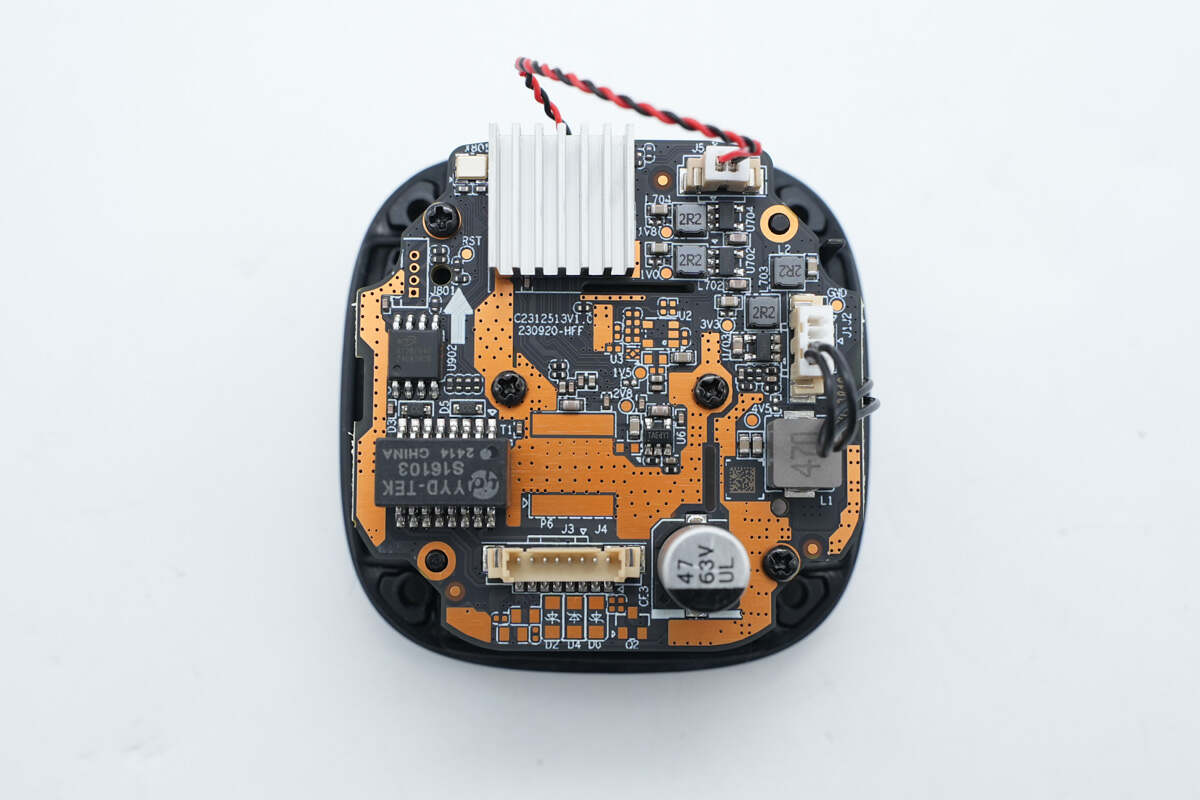

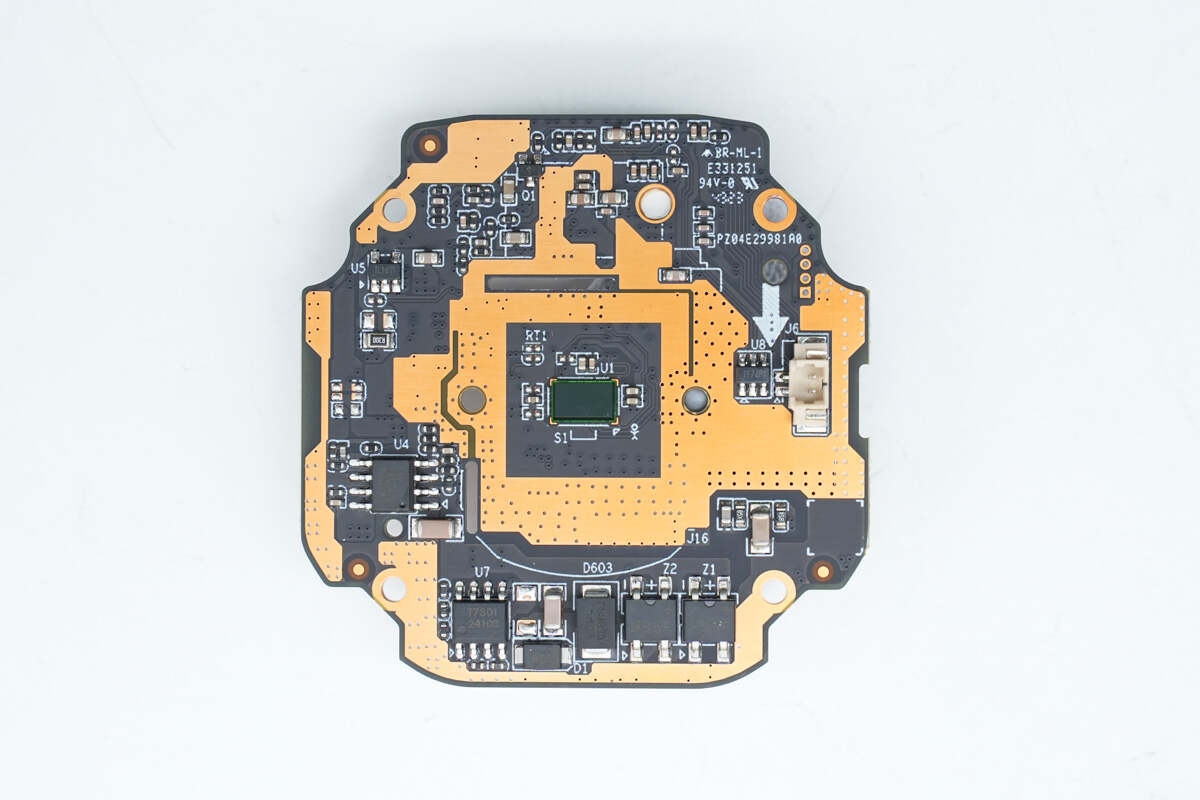

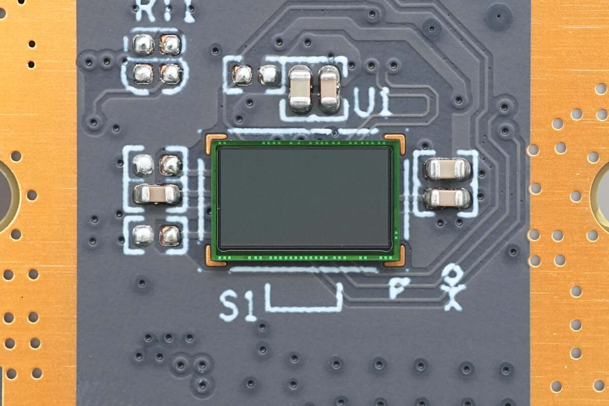

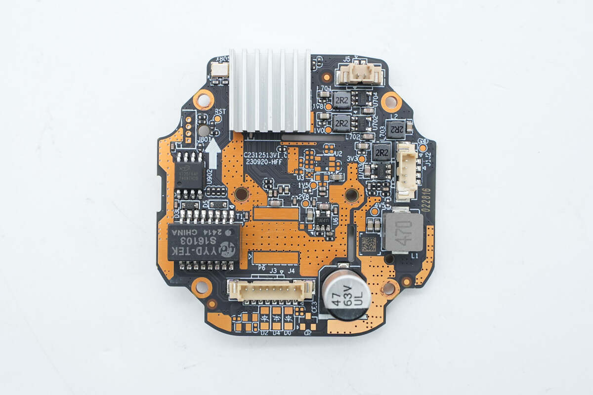

PCBA模块正面设有整流桥,PoE受电控制器,降压转换器和图像传感器。
PCBA模块对应主控芯片位置设有散热片,在背面还焊接存储器,网络变压器,同步降压电路和滤波电容。
拆下主控芯片上粘贴的散热片,通过导热胶水固定。

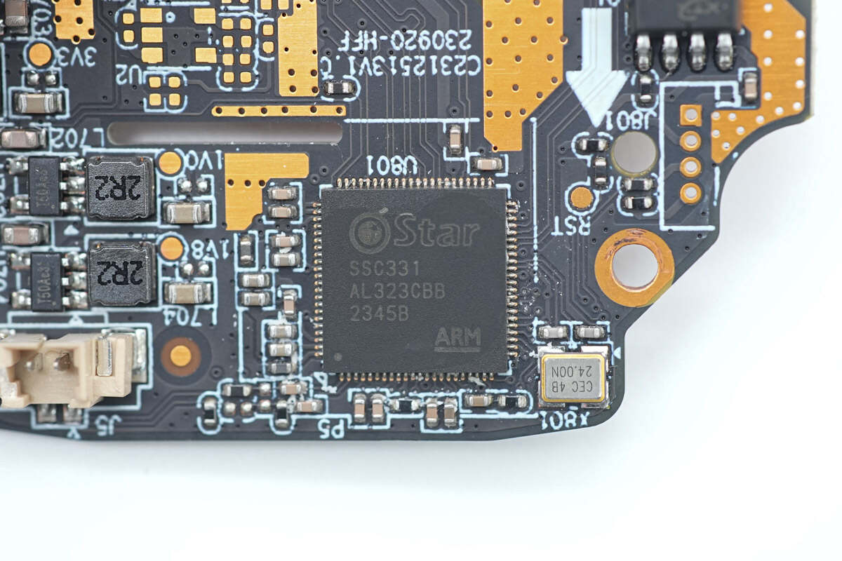

摄像机主控芯片来自SigmaStar星宸科技,型号SSC331。
主控芯片外置24.00MHz无源时钟晶振。

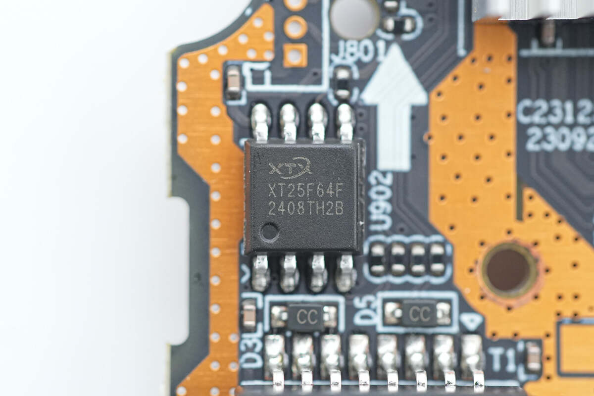

存储器芯片来自芯天下,型号XT25F64F,容量为8MB,采用SOP8封装。
网络变压器来自深圳市毅远达电子。

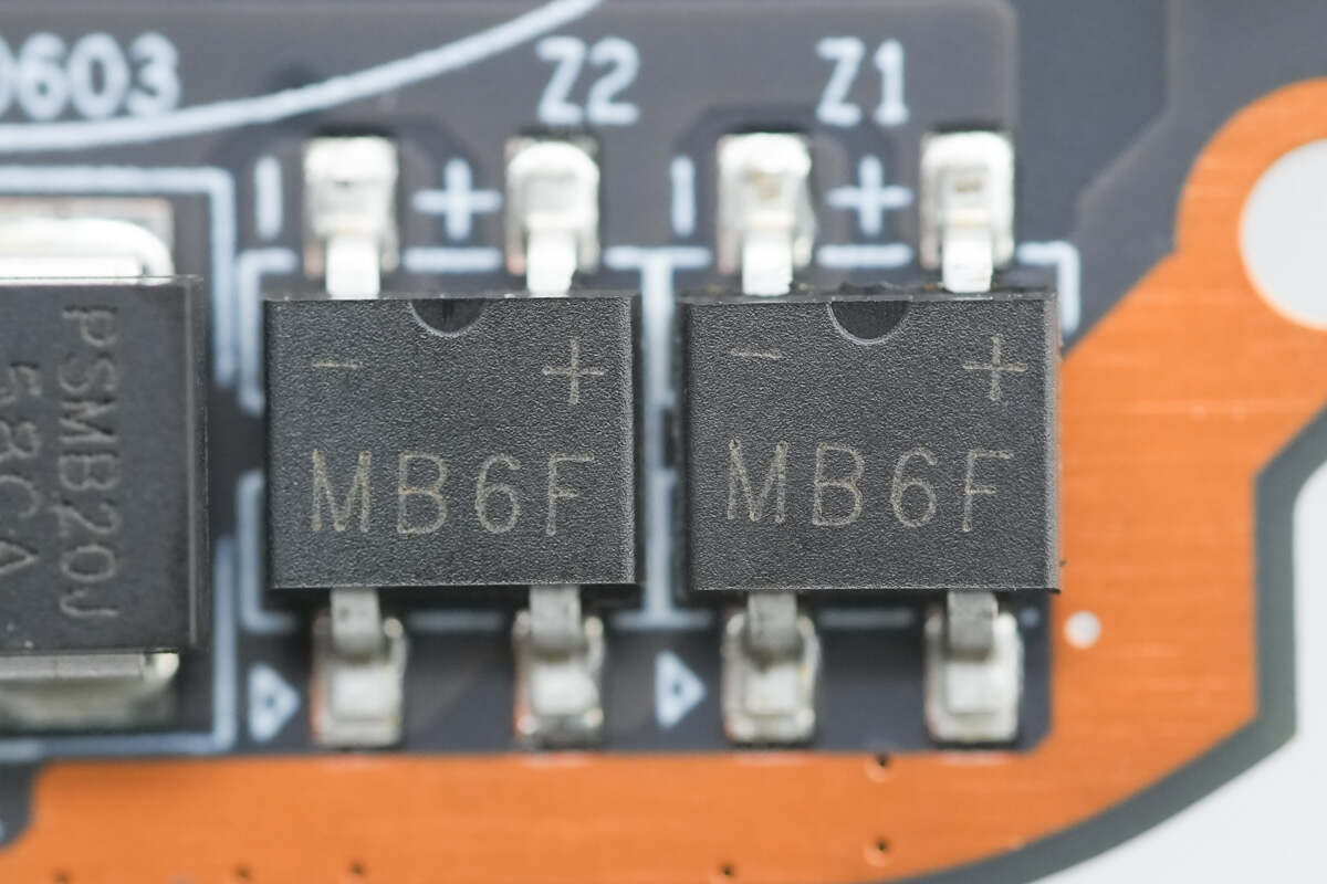

两颗MB6F整流桥用于PoE供电输入极性转换。
丝印58CA的TVS二极管用于吸收过压浪涌。

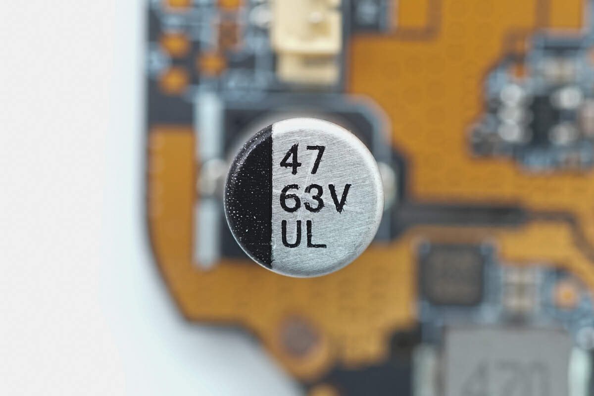

滤波电容规格为47μF63V。

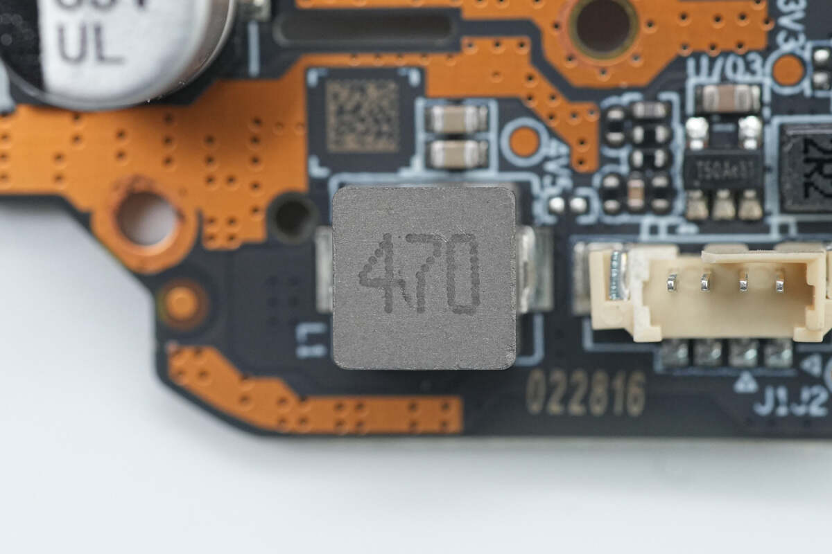

47μH降压电感特写。

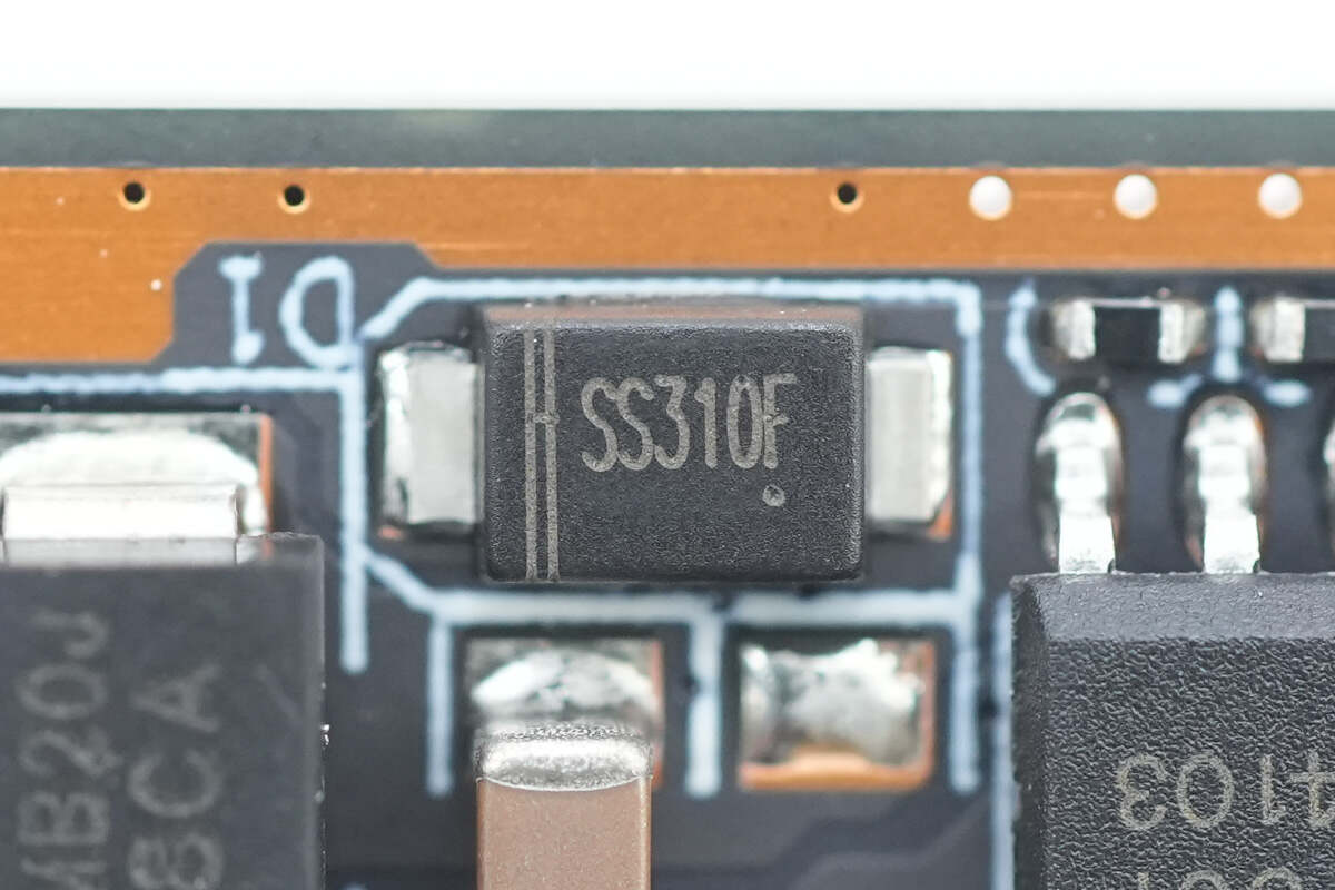

肖特基二极管型号SS310F,规格为3A 100V。

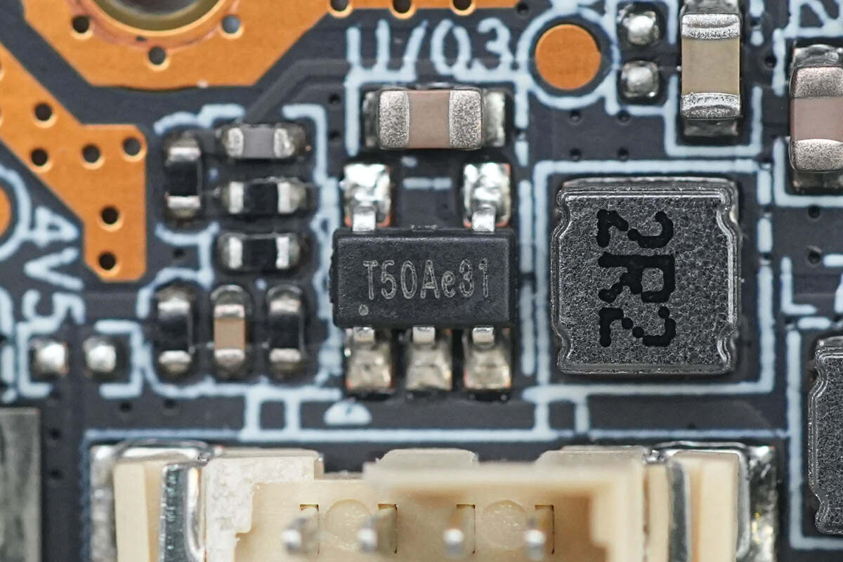

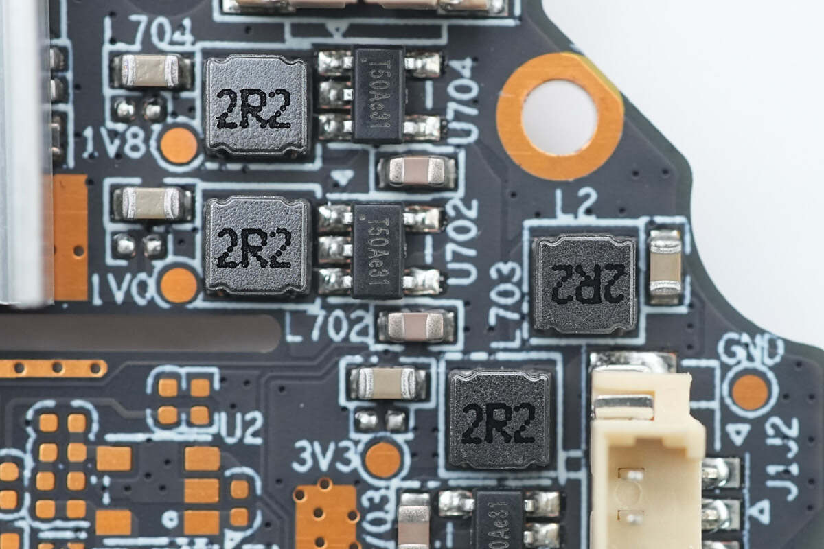

两颗同步降压芯片来自拓尔微,丝印T50A,型号TMI3108,是一颗5.5V输入电压的同步降压转换器,输出电流为1A,开关频率为1.5MHz,具有优秀的线性调整率和瞬态负载响应,采用SOT23-5封装。
另一颗TMI3108同步降压芯片特写。

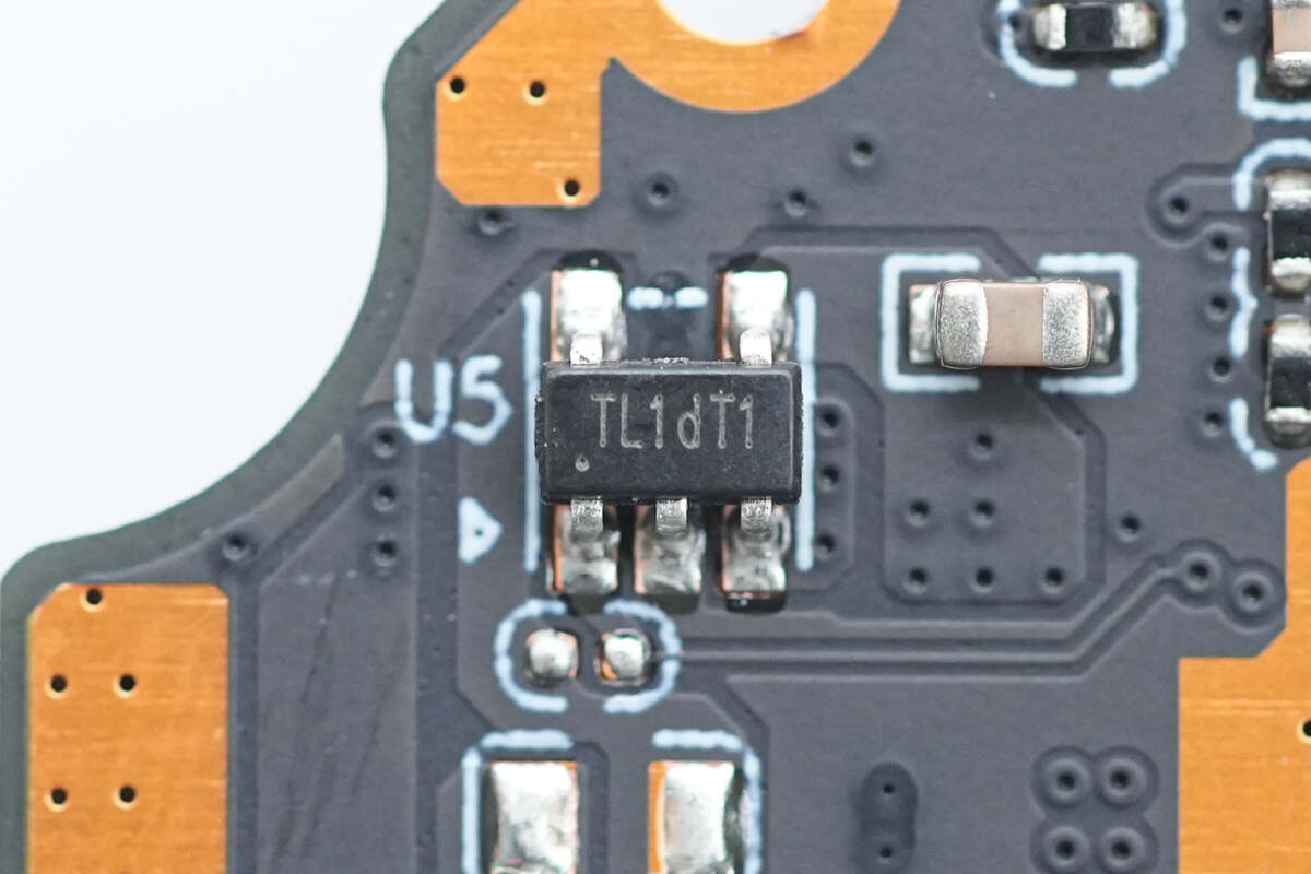

用于红外线补光灯的驱动芯片来自拓尔微,丝印TL1,型号为TMI5101,为同步降压架构,内部集成开关管,芯片开关频率为1.5MHz,支持1A输出电流,支持100%占空比输出,具备短路保护和过热保护,采用SOT23-5封装。
四颗2.2μH降压电感分别用于1.8V,1V,3.3V和红外LED补光灯输出。

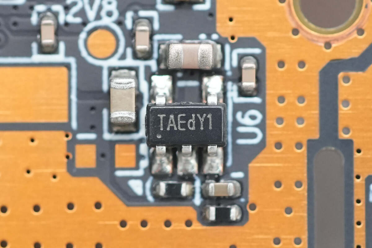

LDO稳压芯片来自拓尔微,丝印TAE,型号为TMI6030-2.8,是一颗低静态电流高电源抑制比稳压器,用于为图像传感器供电。输出电流为300mA,具备出色的瞬态响应,支持过电流保护和过热关断,采用SOT23-5封装。
图像传感器通过BGA焊接。

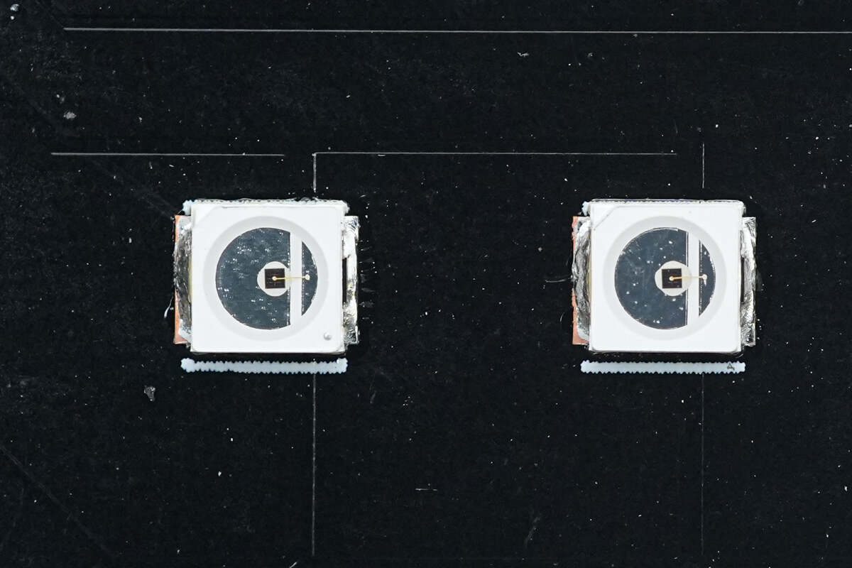

红外线补光灯板正面焊接连接器和发光二极管。

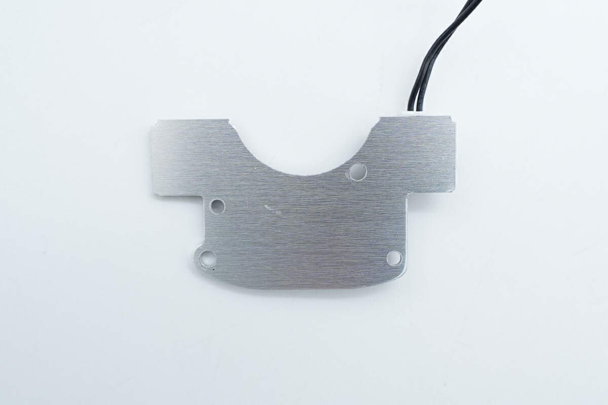

背面为铝基板。

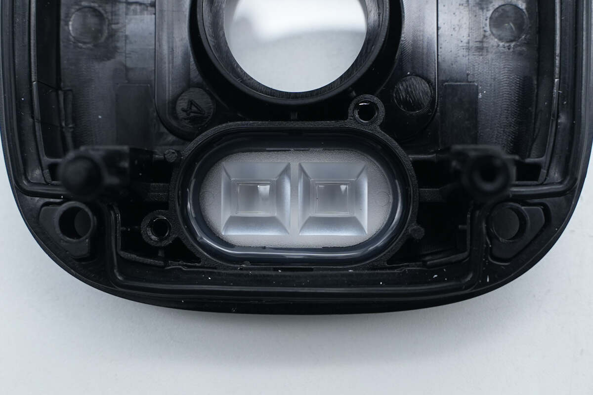

红外线补光灯特写,两颗串联。
壳体对应的灯杯透镜结构特写。
从壳体中取出麦克风。
麦克风外套硅胶套密封,用于拾音。

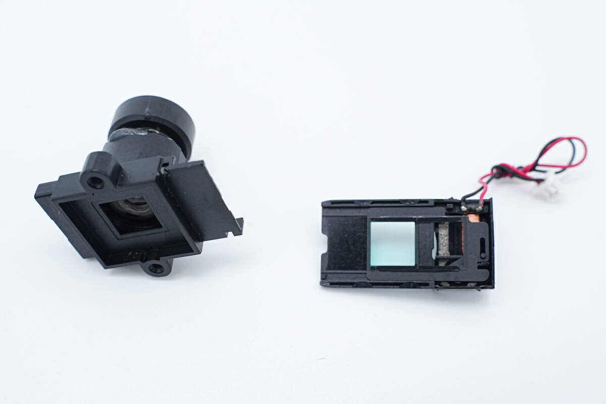

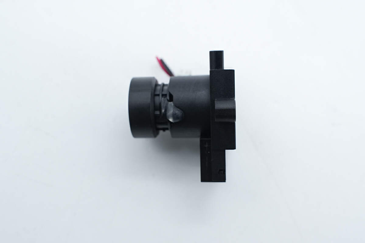

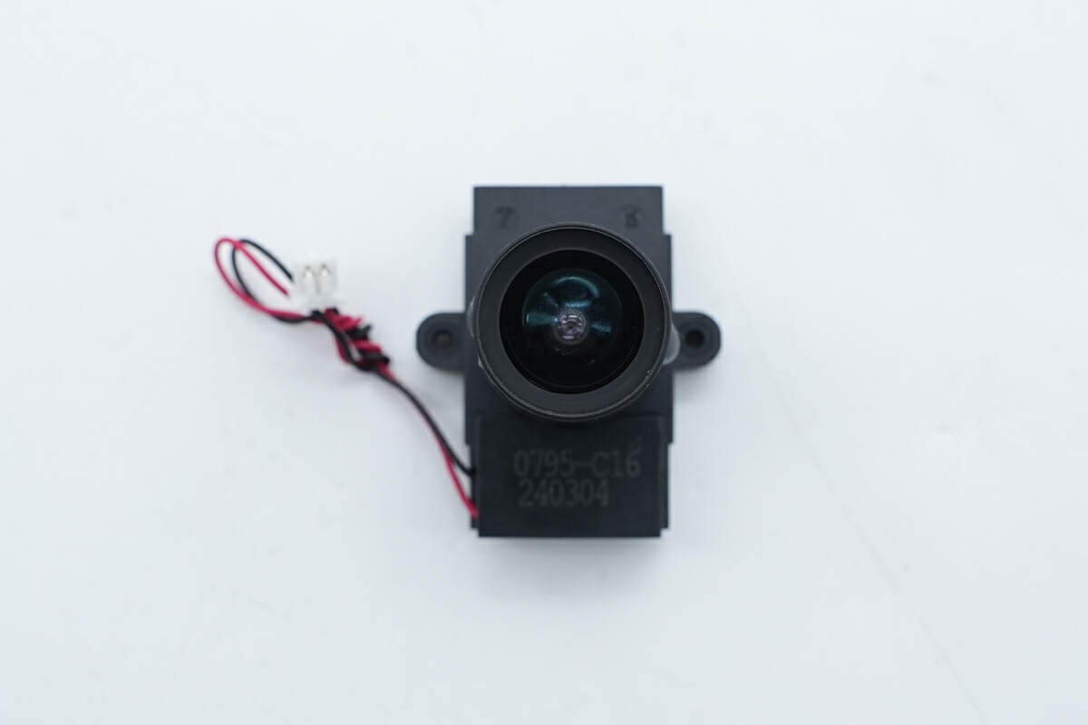

定焦镜头和滤光片驱动马达组件特写。
定焦镜头通过UV胶水固定位置。

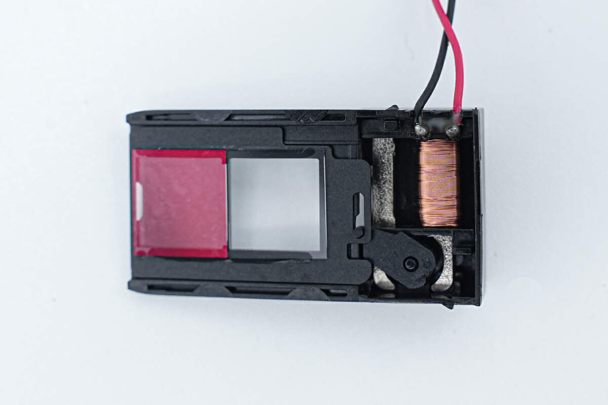

从镜头组件中取出滤光片组件。
滤光片组件内部设有线圈,配合磁铁驱动滤光片位置。
