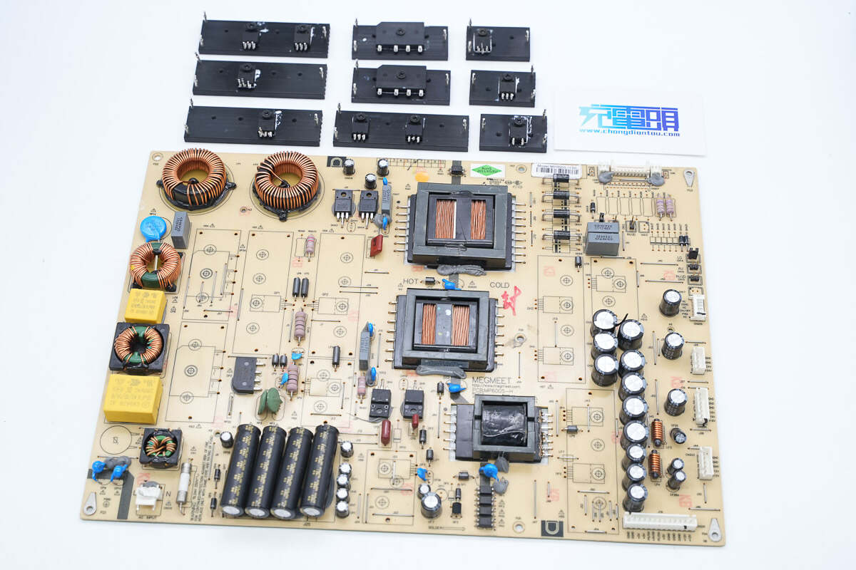

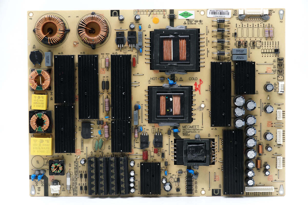

充电头网拿到了麦格米特推出的一款MP600S-H电源板,这款电源板为HiteVision鸿合一体机使用。电源板为单面板,功率器件均设有散热片。电源板为PFC+LLC架构,其中设有两路LLC电源,分别用于5V待机输出,5V,12V,19V和24V直流输出以及LED背光供电。实测这款电源板尺寸约为320*232*18.4mm。下面就带来这款电源板的拆解,一起看看方案和用料。

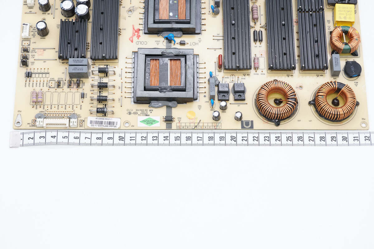

麦格米特电源板MP600S-H外观
麦格米特这款电源板为超薄造型,变压器和电解电容均为卧式布局,降低厚度。

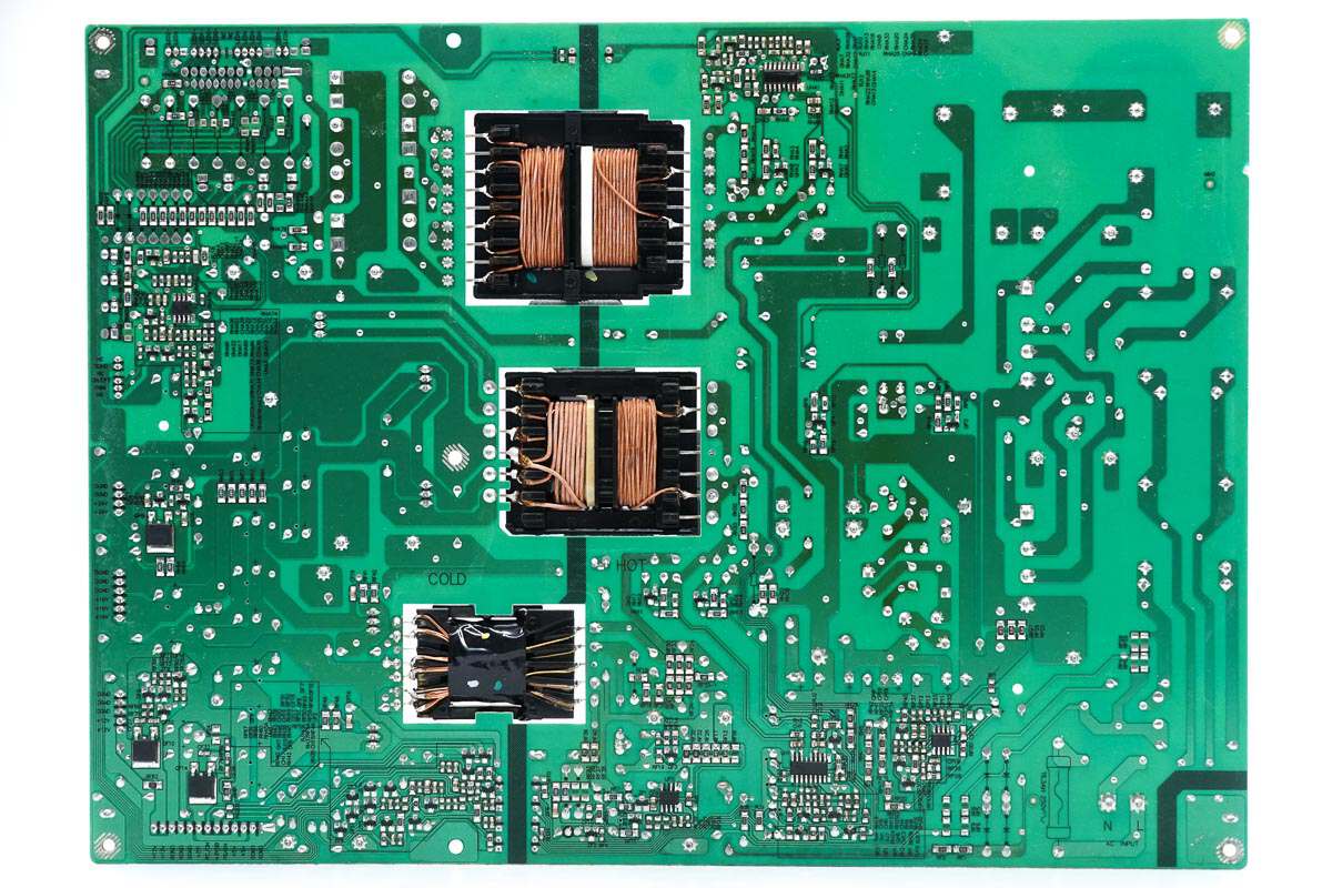

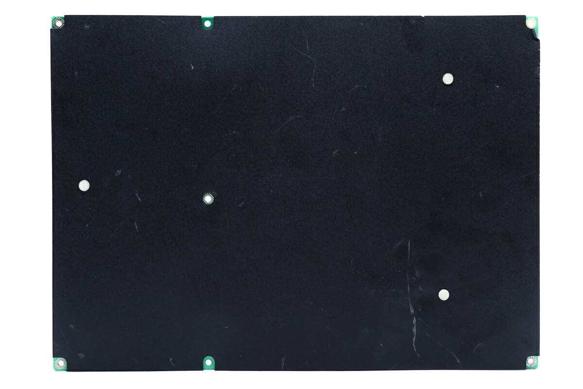

电源板背面粘贴麦拉片绝缘。
撕去绝缘麦拉片,PCB镂空放置变压器,降低厚度。

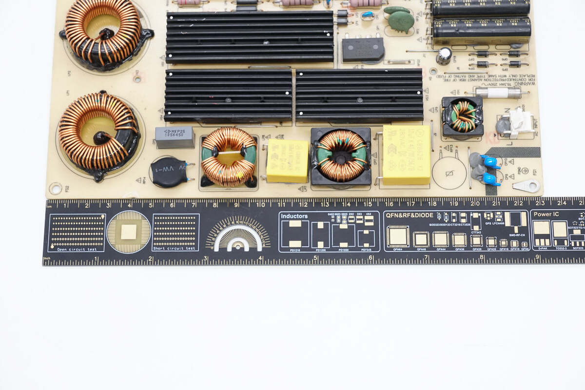

测得PCBA模块长度约为320mm。
PCBA模块宽度约为232mm。

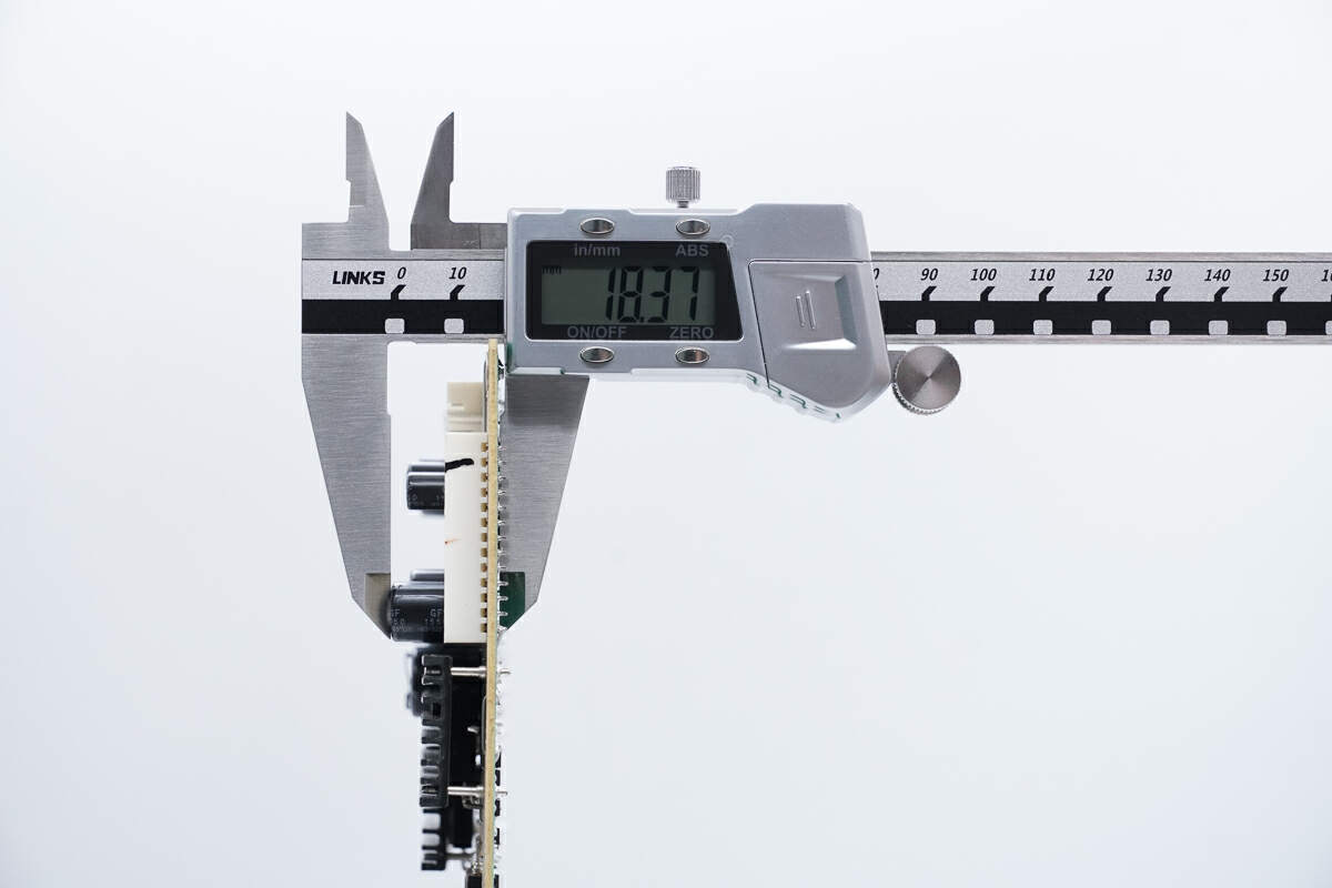

PCBA模块厚度约为18.4mm。
测得电源板重量约为815.5g。

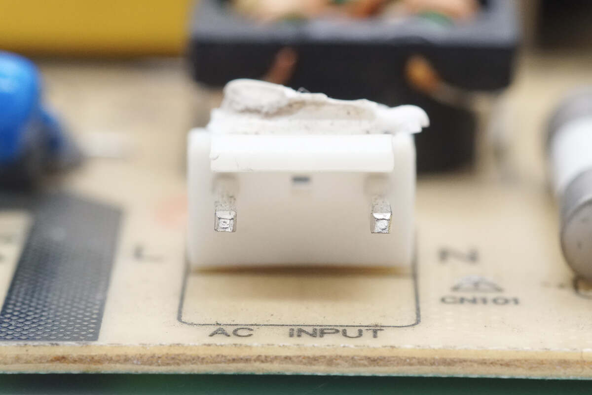

电源输入端采用插接件连接。

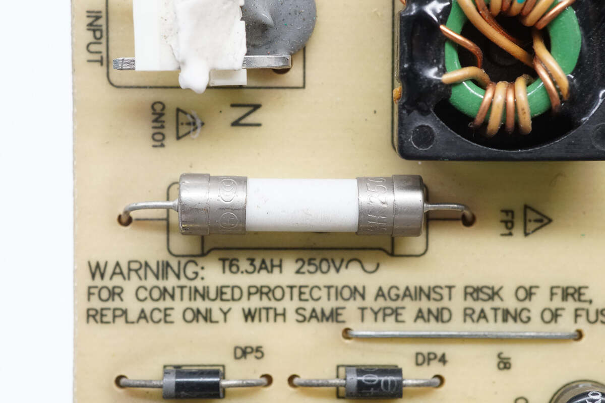

保险丝规格为6.3A 250V。

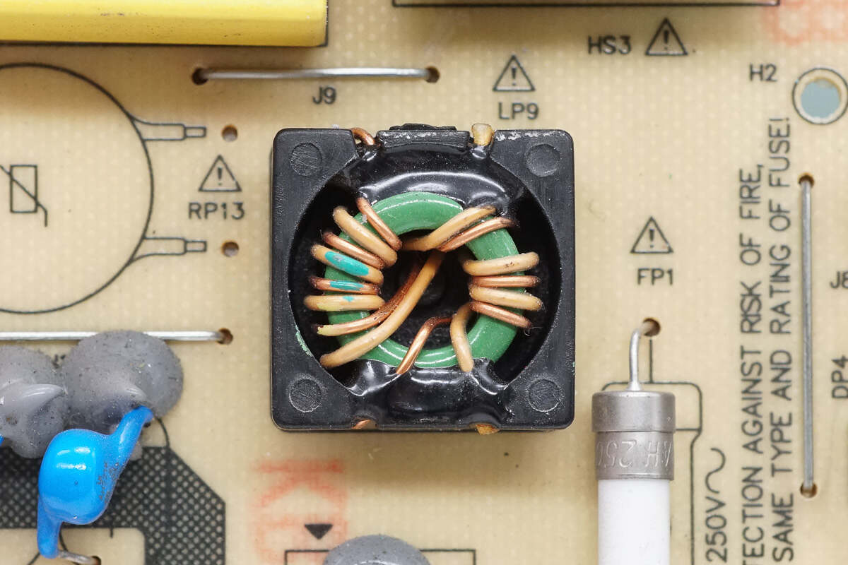

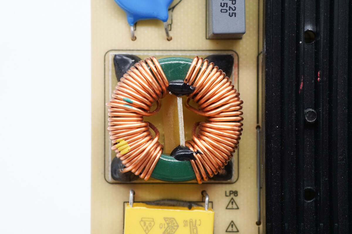

共模电感采用漆包线和绝缘线绕制,外套塑料框架绝缘。

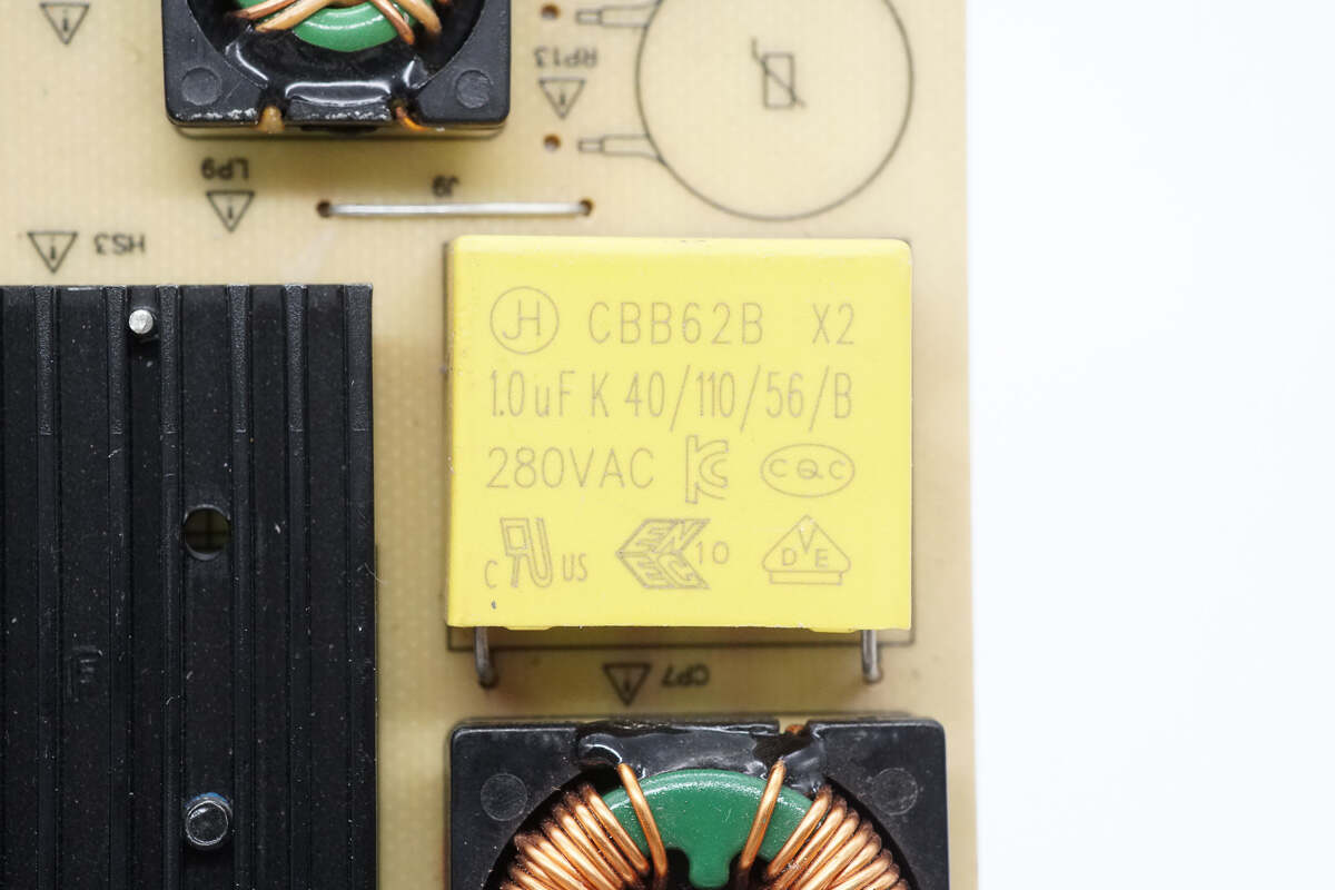

安规X2电容来自京昊,规格为1μF。

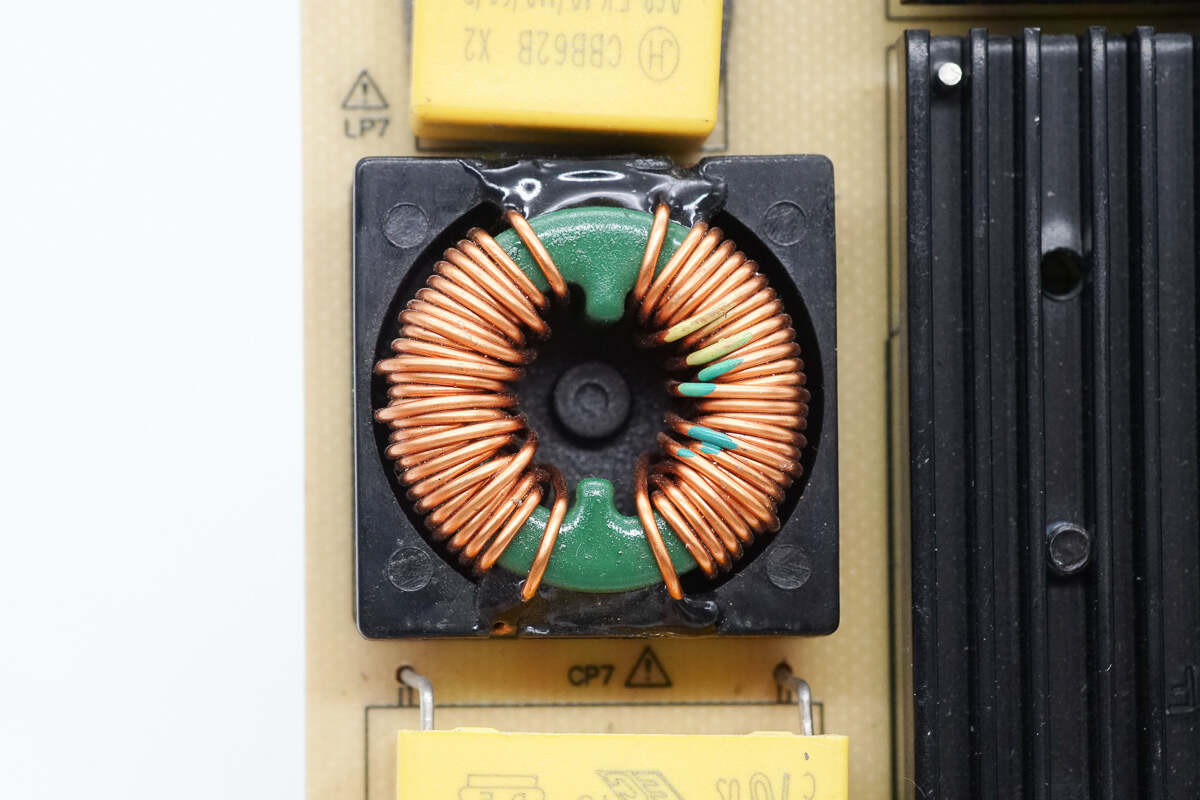

共模电感采用漆包线绕制,外套塑料框架绝缘。

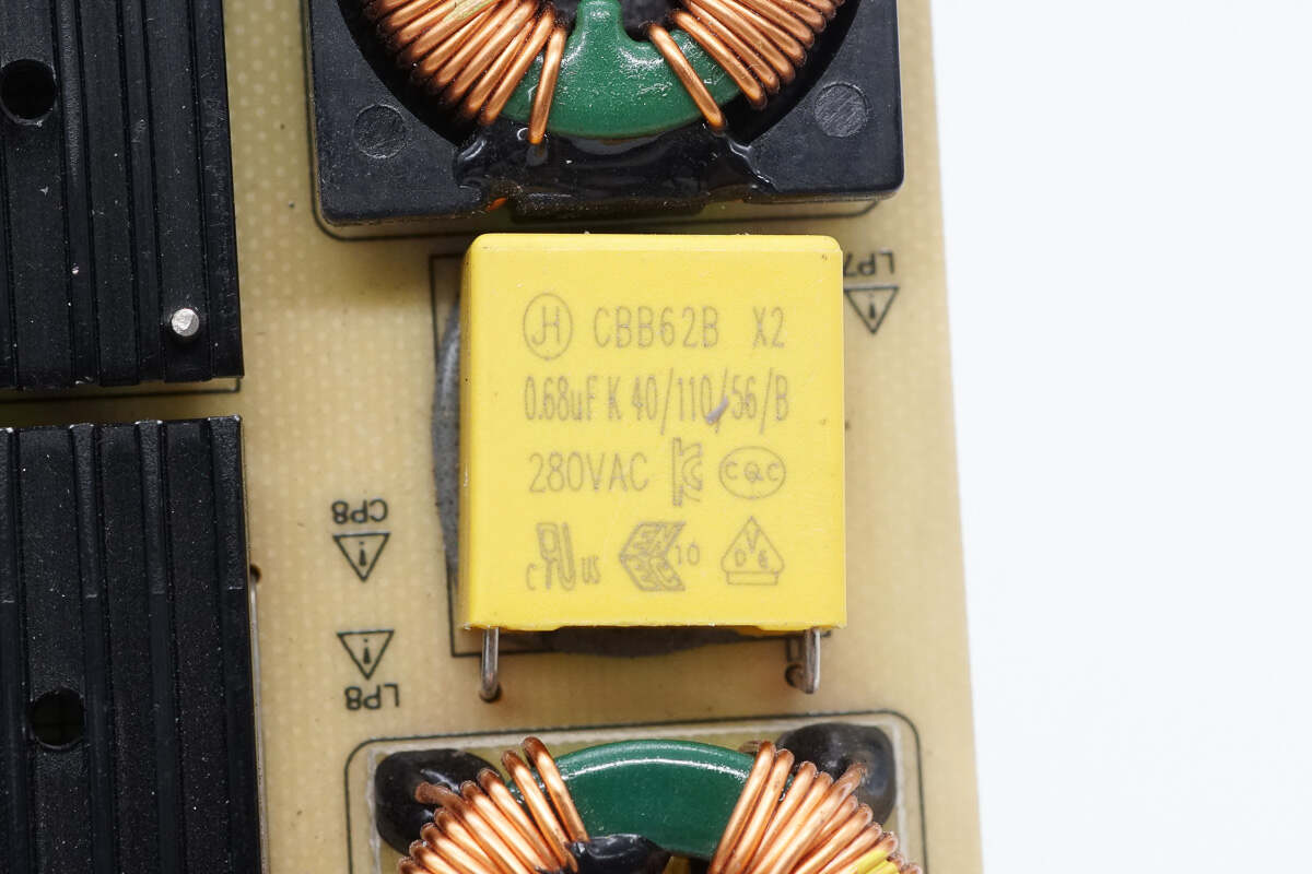

另一颗安规X2电容规格为0.68μF。
另一颗共模电感采用漆包线绕制,底部设有绝缘支架。

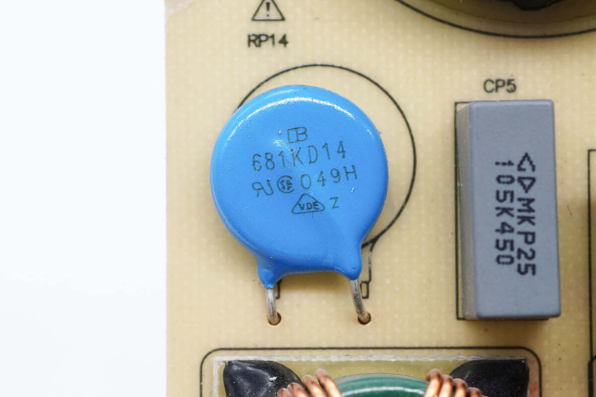

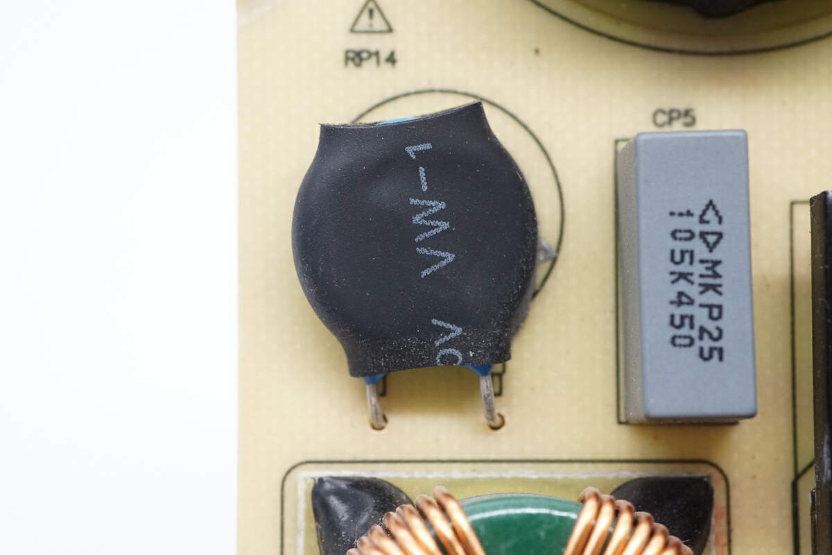

压敏电阻外套热缩管绝缘。
压敏电阻来自君耀电子,型号681KD14,用于吸收过压浪涌。

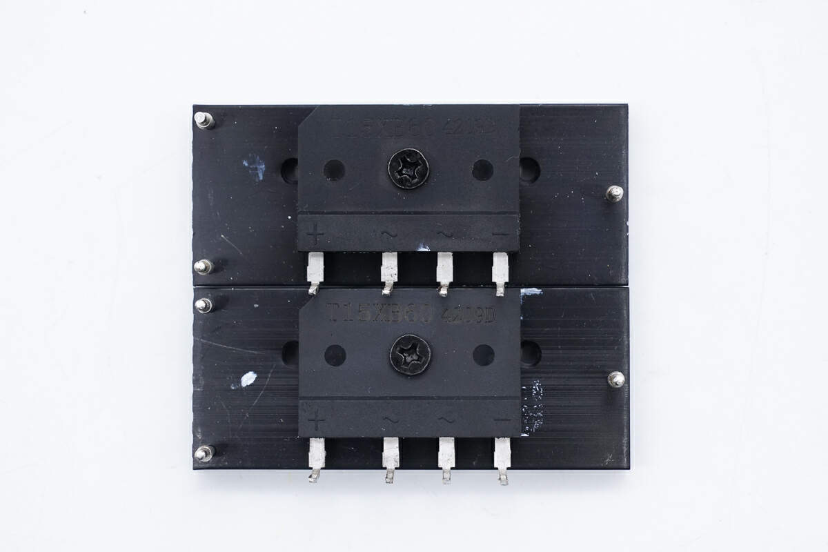

两颗整流桥并联连接,用于输入整流。整流桥使用螺丝固定在散热片上,型号T15XB60,规格为15A 600V。

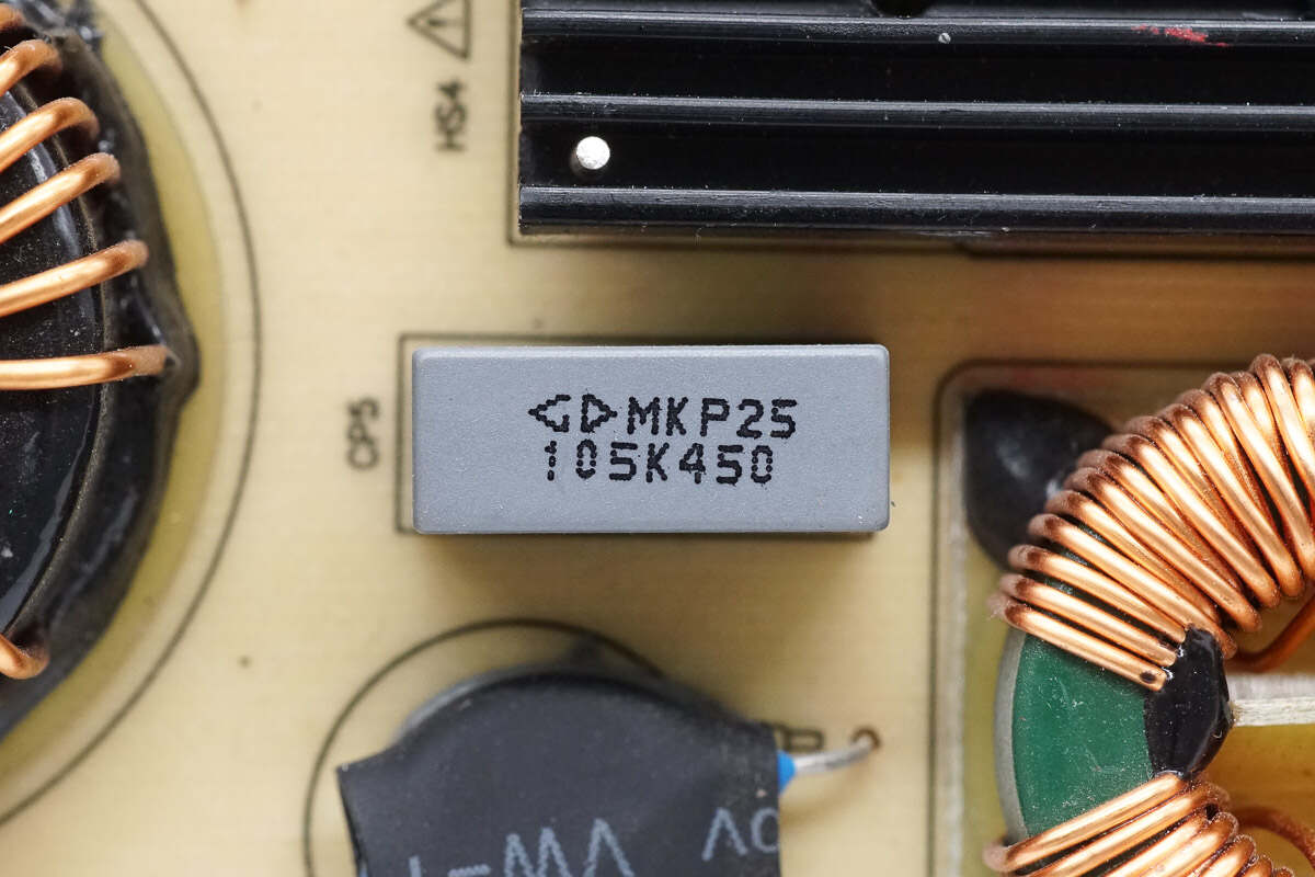

薄膜滤波电容来自厦门法拉,规格为1μF450V。

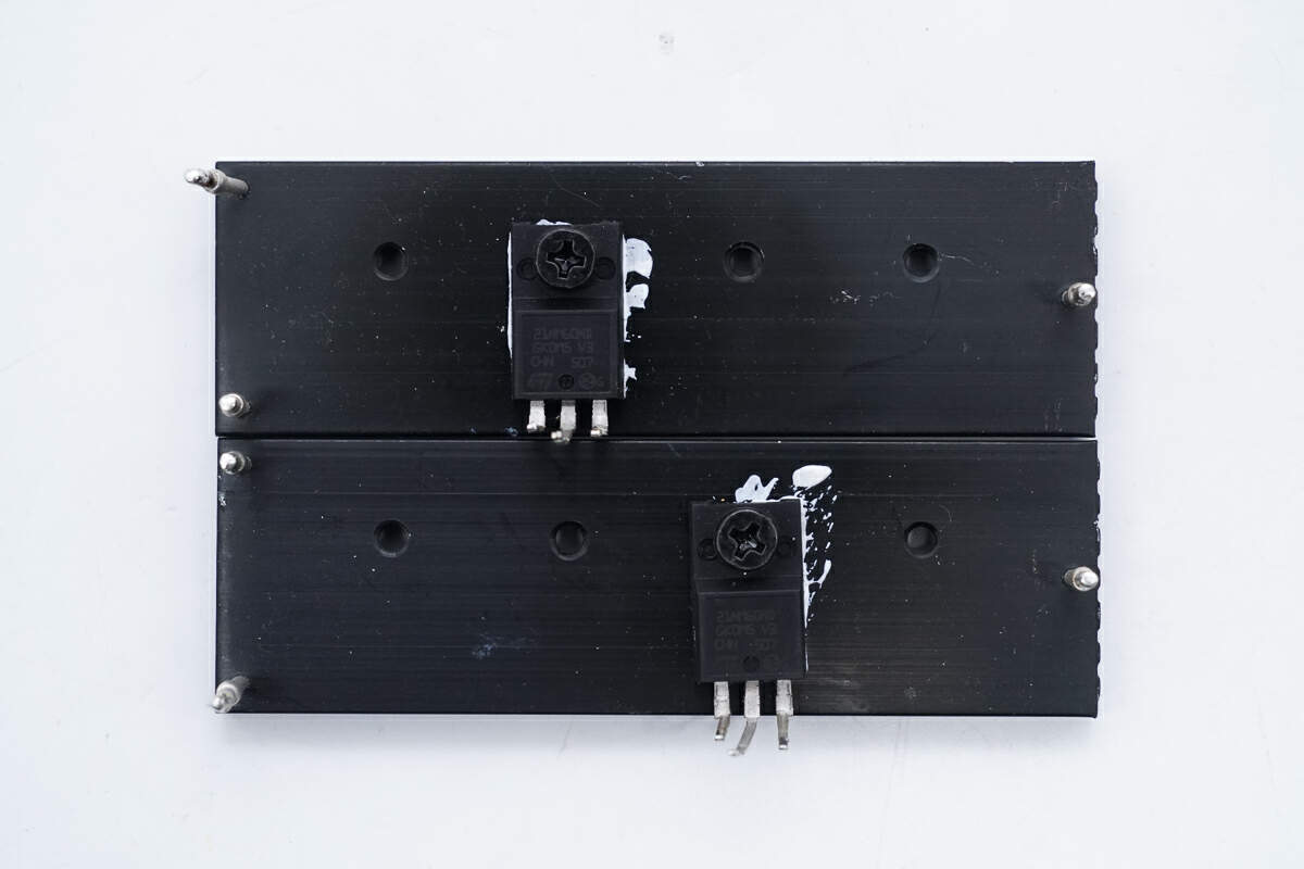

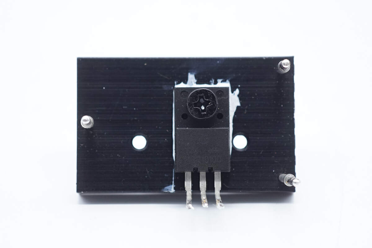

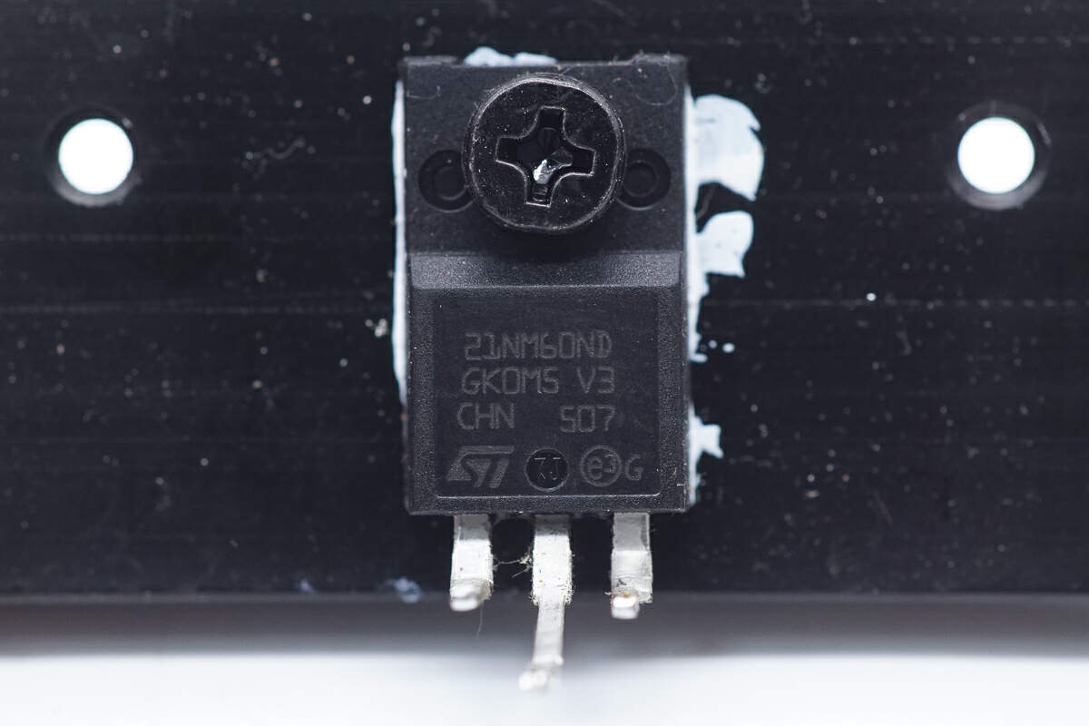

PFC开关管使用螺丝固定在散热片上,两颗并联。
PFC开关管来自ST意法半导体,型号STF21NM60ND,NMOS,耐压600V,导阻145mΩ,采用TO-220FP封装。

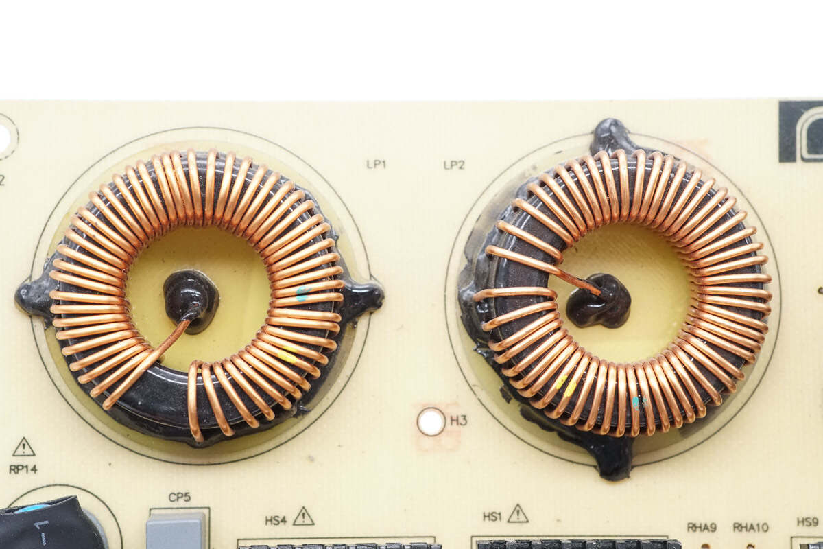

PFC升压电感采用磁环绕制,两颗串联。

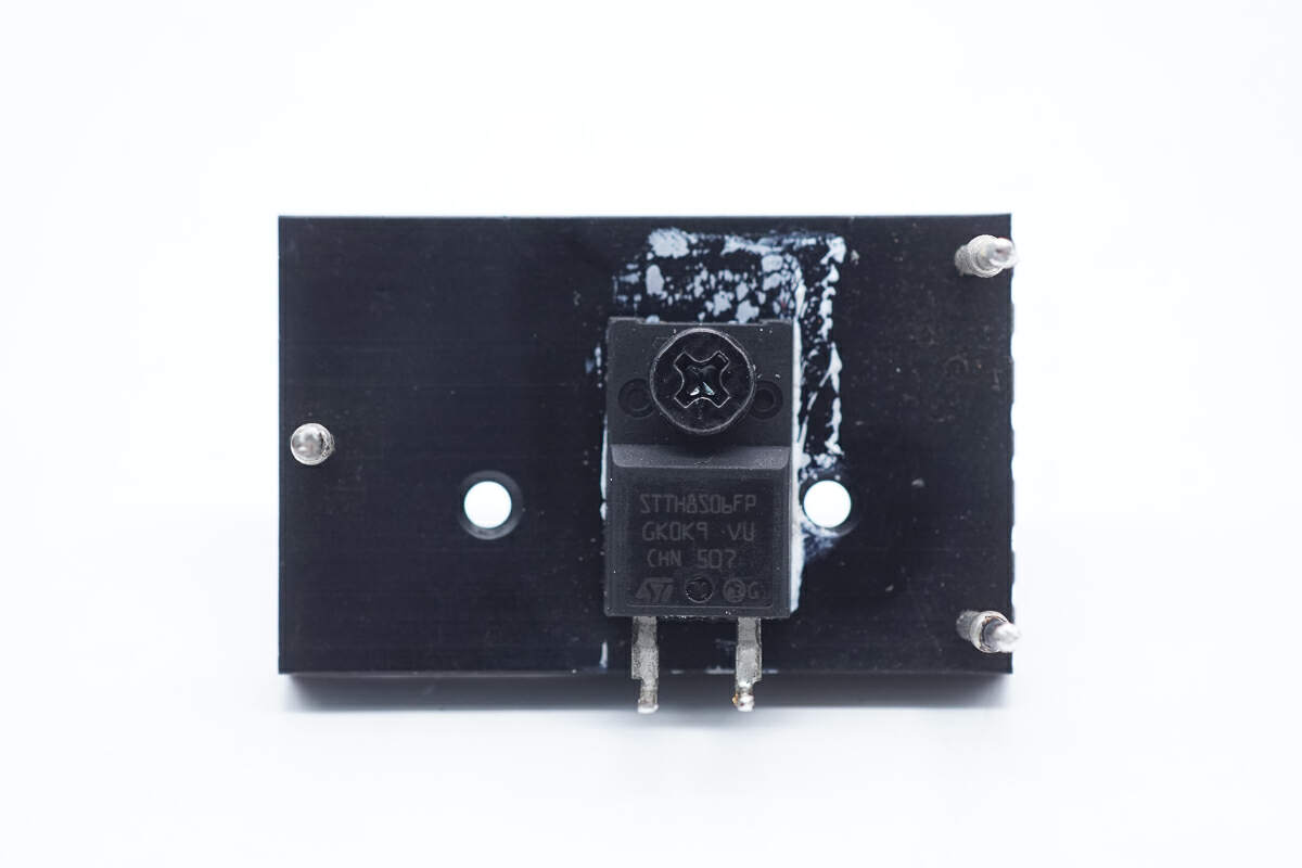

PFC整流管使用螺丝固定在散热片上,来自ST意法半导体,型号STTH8S06FP,是一颗超快恢复二极管,规格为600V 8A,采用TO-220FPAC封装。

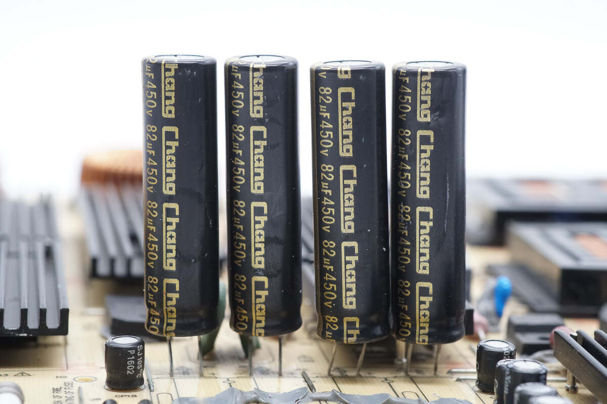

高压滤波电容来自华威,规格为82μF450V,四颗并联,容量为328μF。

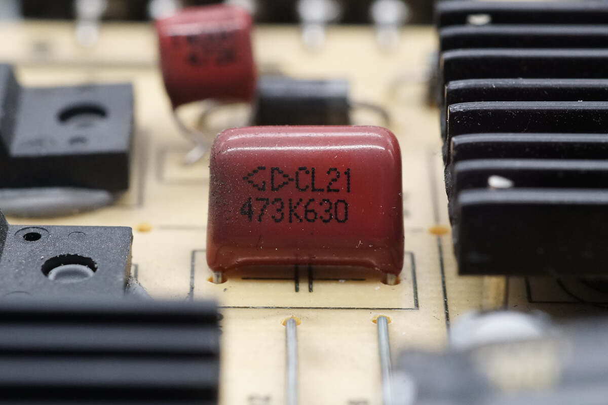

与高压滤波电容并联的薄膜电容来自厦门法拉电子,规格为0.047μF630V。
另一颗薄膜电容规格为0.022μF630V。

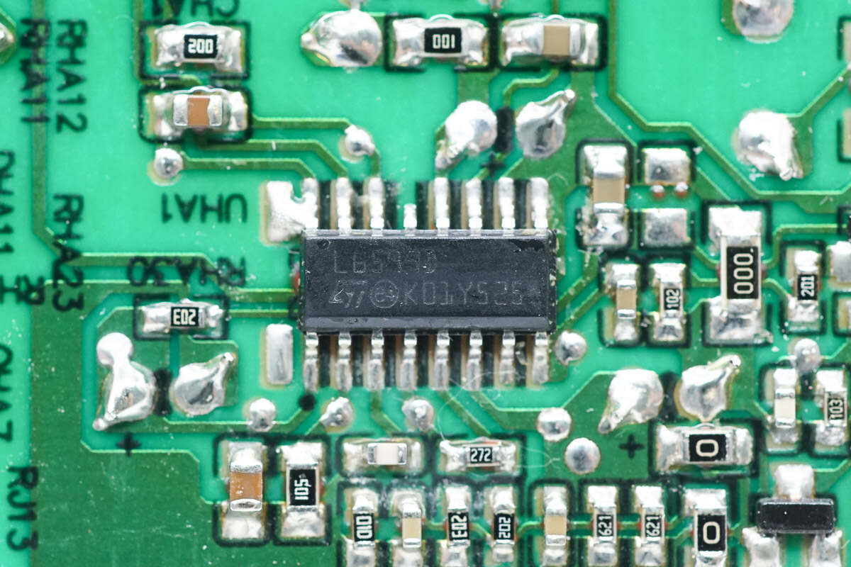

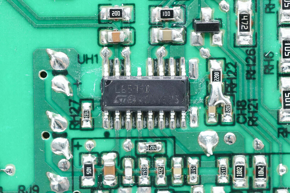

用于19V和24V输出的LLC控制器来自ST意法,型号L6599,是一颗固定50%占空比的半桥控制器,芯片内置600V高压驱动器,内部集成同步DMOS,无需外置自举二极管。L6599支持高达500KHz开关频率,支持PFC控制,采用SO-16N封装。

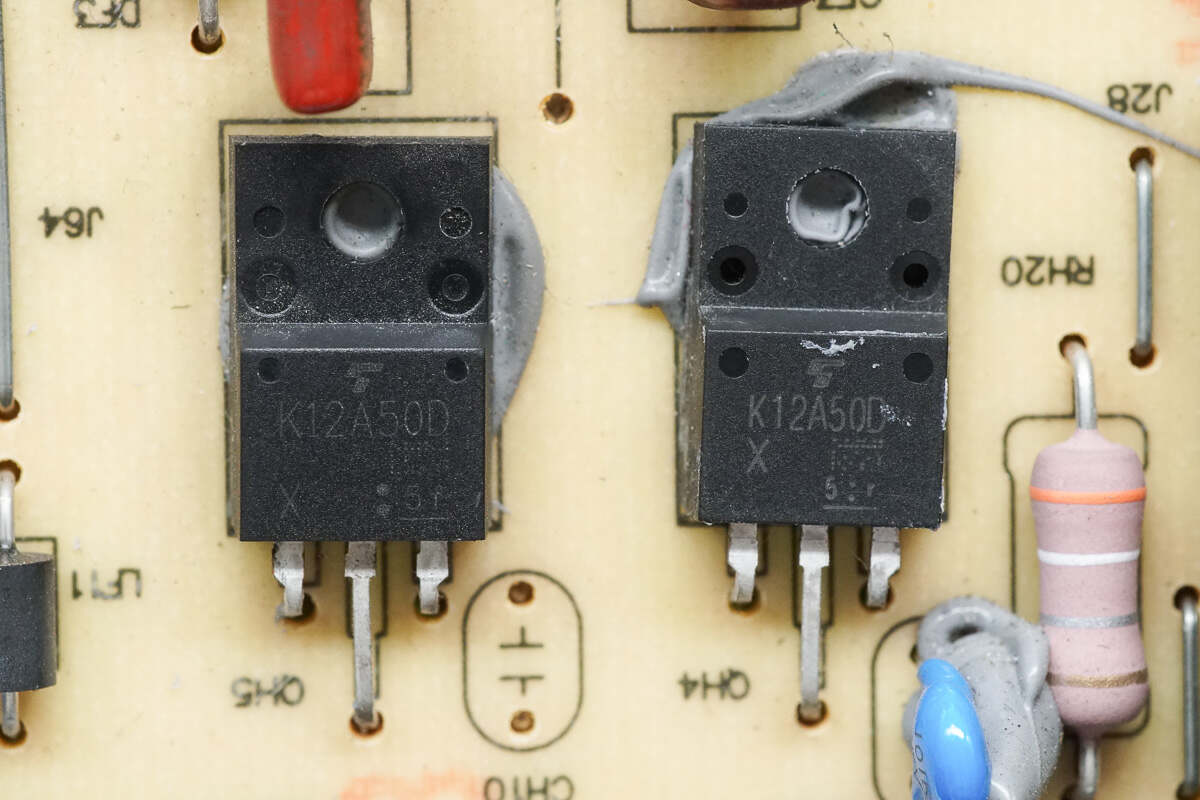

LLC开关管来自东芝,型号TK12A50D,NMOS,耐压500V,导阻450mΩ。

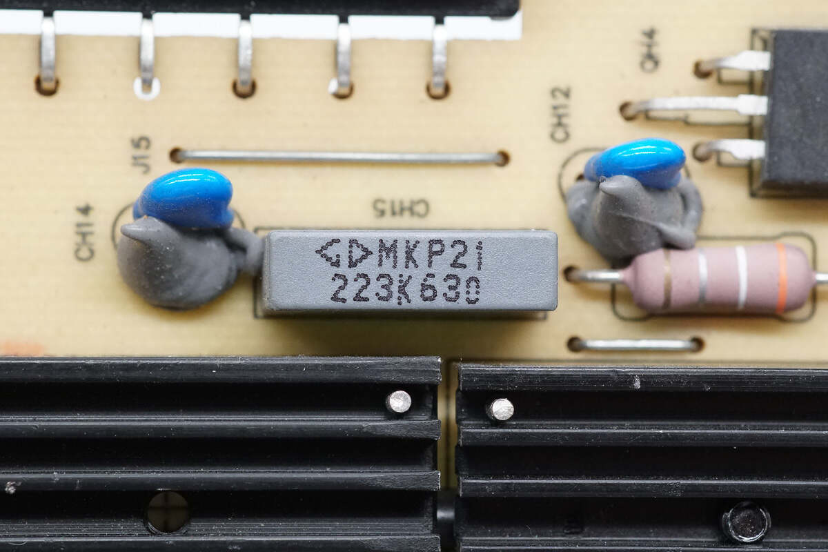

谐振电容来自厦门法拉电子,规格为0.022μF630V。

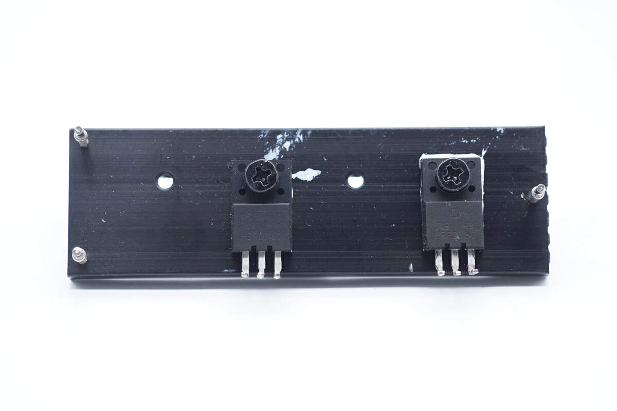

用于19V整流的两颗肖特基二极管固定在散热片上,肖特基二极管来自吉林华微,型号HBR20100,规格为20A100V,采用TO-220HF封装。
用于24V整流的肖特基二极管同样来自吉林华微,型号HBR10100,规格为10A100V,采用TO-220HF封装。

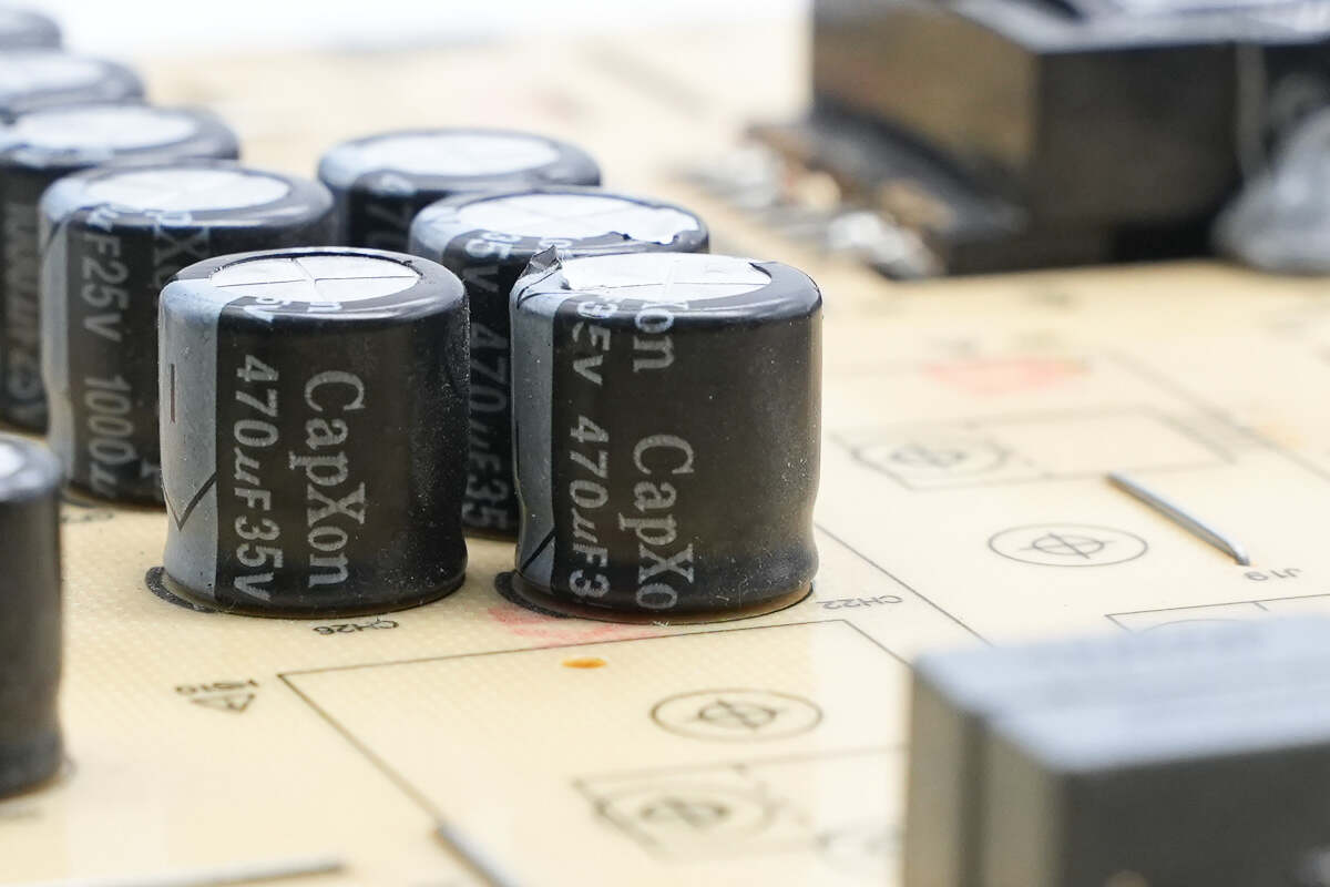

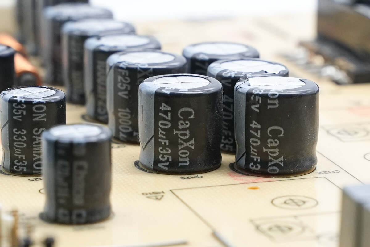

用于19V输出的三颗滤波电容来自丰宾,规格为470μF35V。

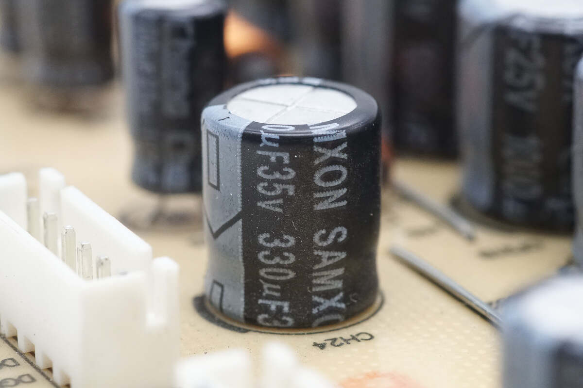

接口旁的滤波电容来自万裕,规格为330μF35V。
用于24V输出的滤波电容来自丰宾,规格为470μF35V。
另一颗滤波电容来自万裕,规格为330μF35V。

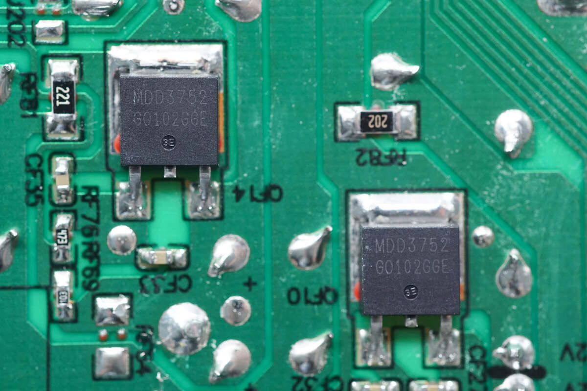

用于控制24V输出的开关管来自美格纳,型号MDD3752,PMOS,耐压-40V,导阻17mΩ,采用TO-252封装。

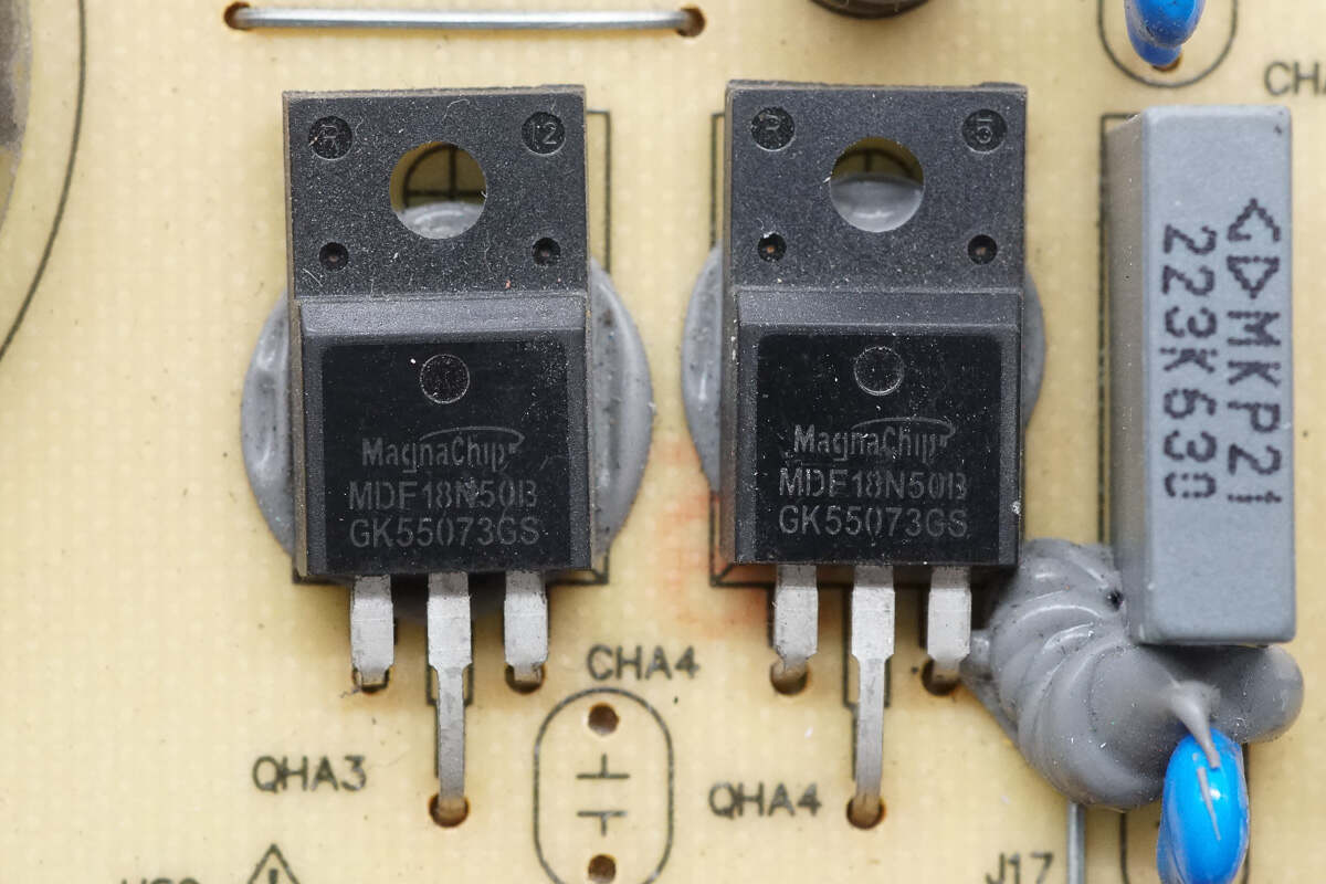

用于LED背光供电的LLC控制器同样采用意法半导体L6599。

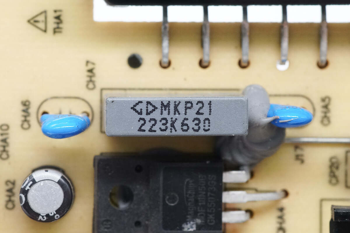

两颗LLC开关管来自MagnaChip美格纳,型号MDF18N50B,NMOS,耐压500V,导阻220mΩ,采用TO-220F封装。

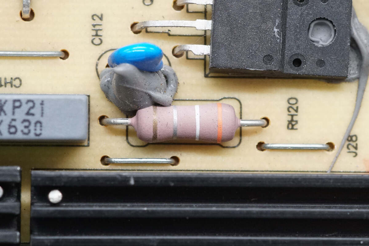

0.22Ω取样电阻用于检测开关管电流。

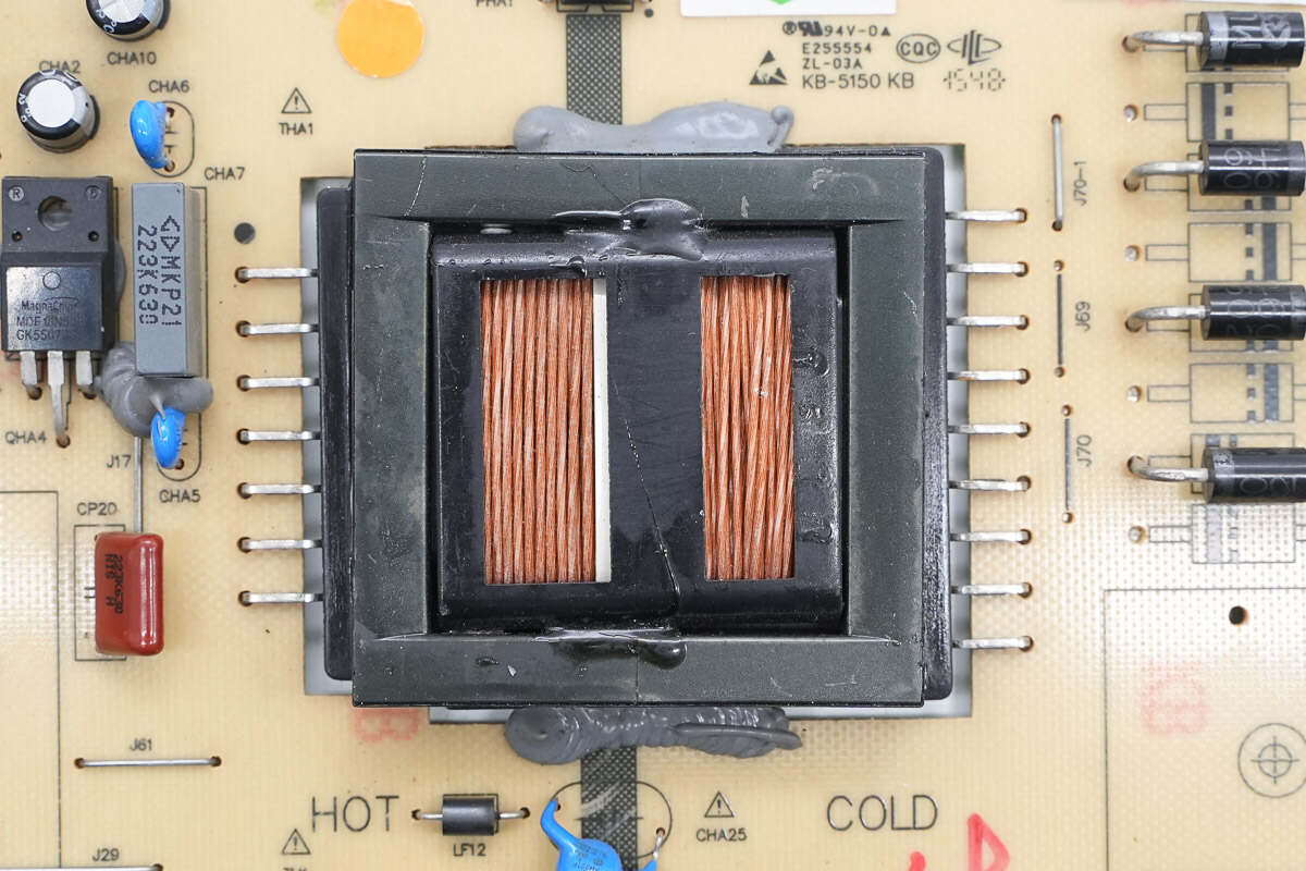

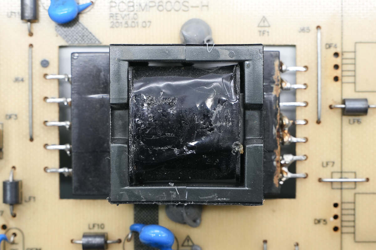

变压器采用利兹线绕制,并打胶加固。

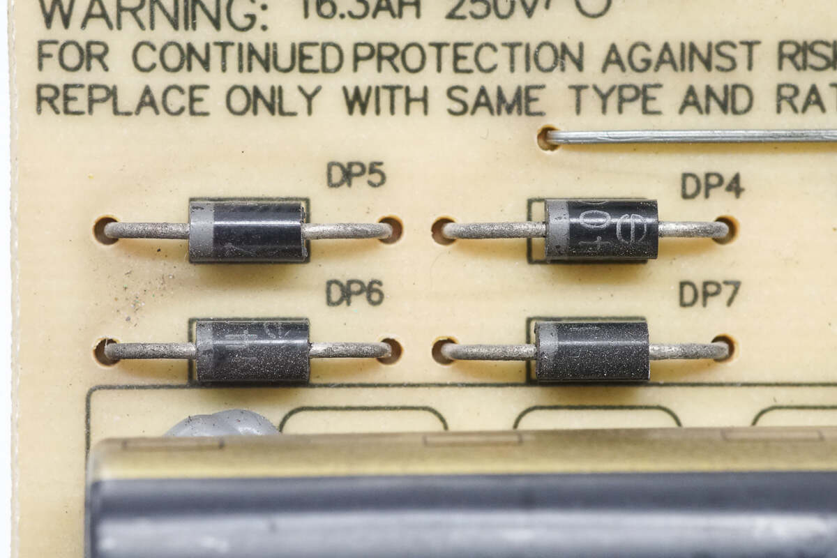

四颗二极管组成的整流桥特写。

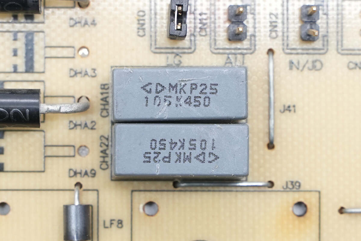

两颗薄膜滤波电容来自厦门法拉电子,规格为1μF450V。

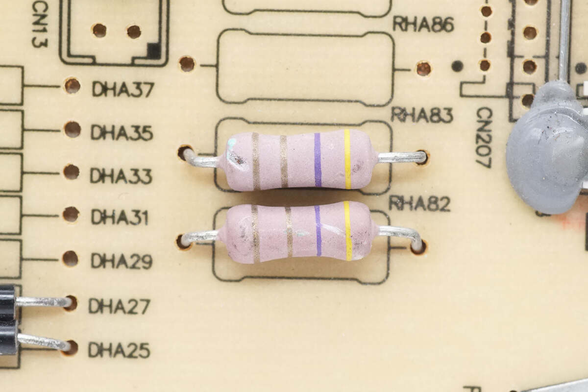

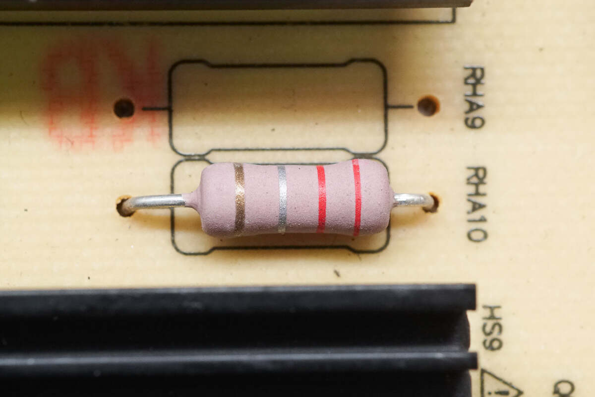

两颗4.7Ω电阻特写。

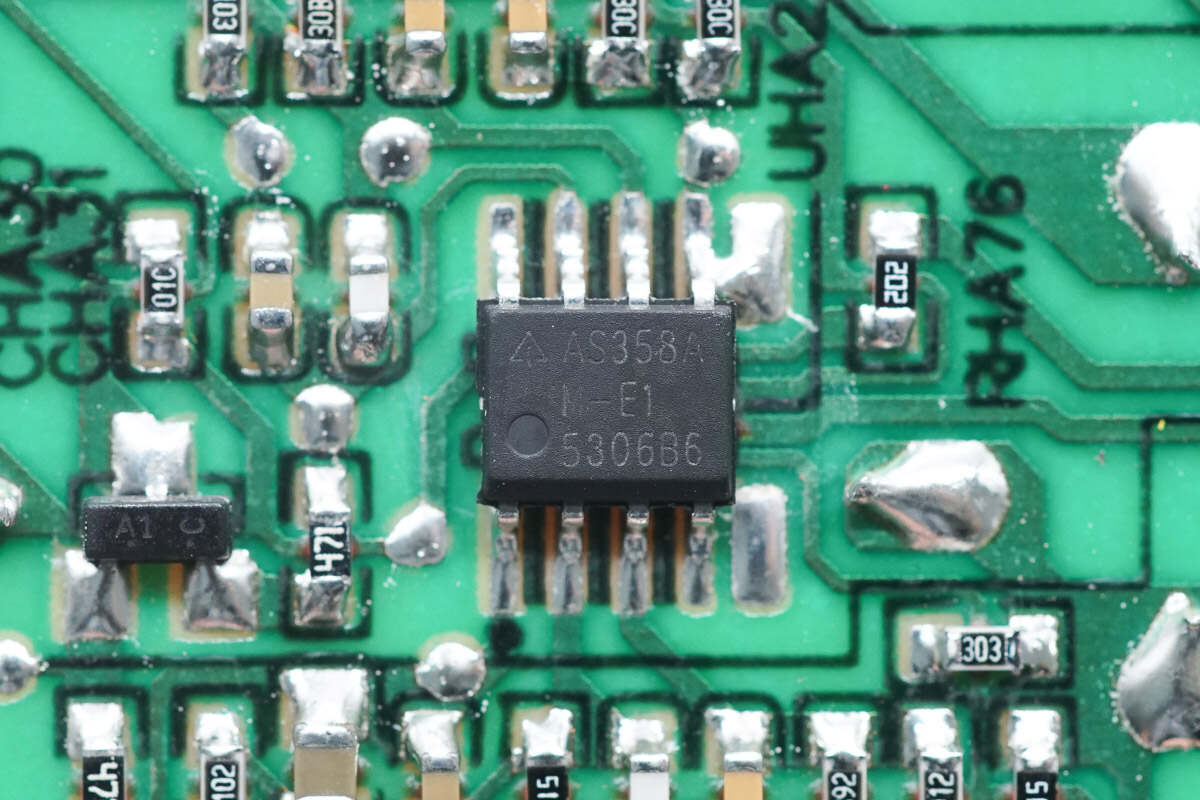

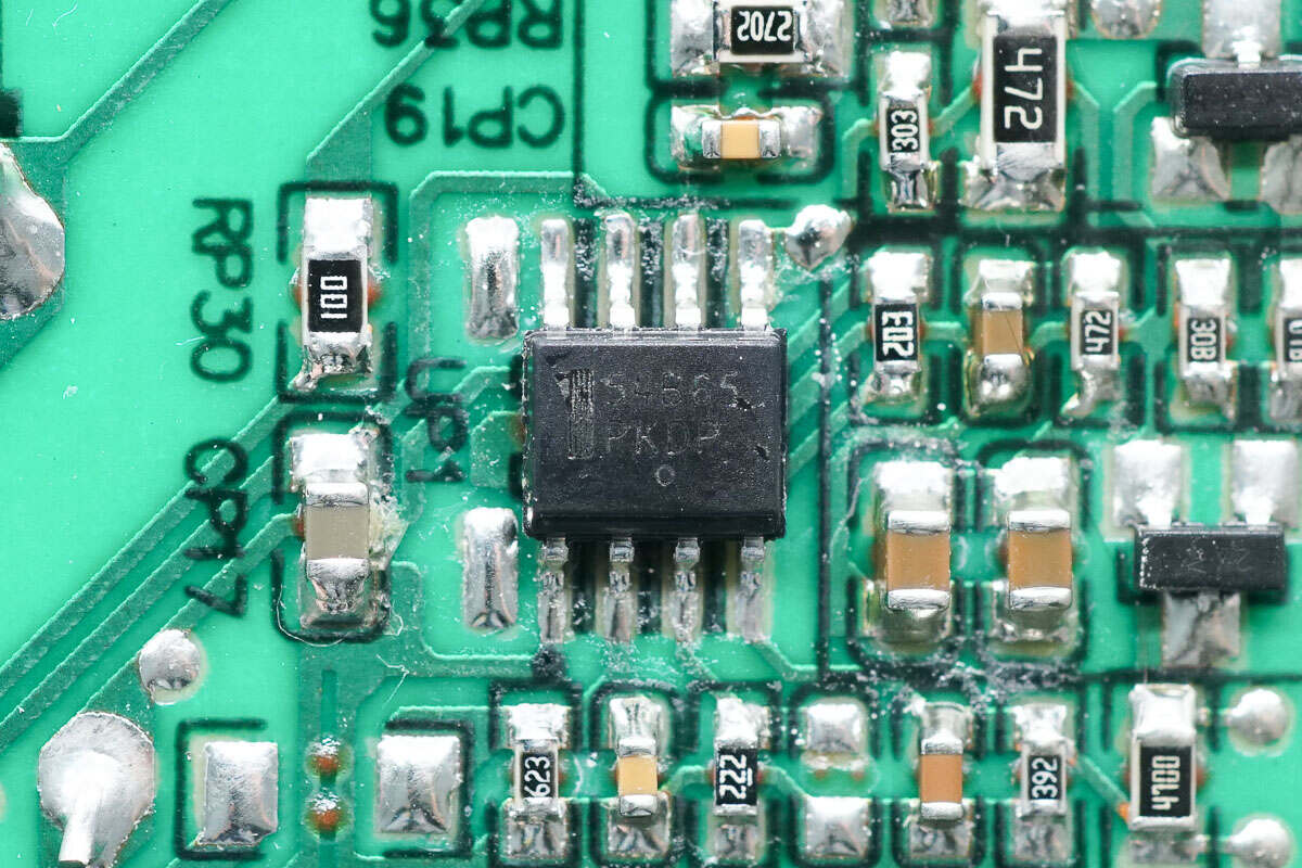

AS358双运放用于调光控制。
5V待机电源和12V主控芯片来自通嘉,型号LD5760GR,芯片内部集成高压启动电路和X电容放电电路,支持节能模式,内部集成斜率和环路补偿,具备供电过压保护,过载保护,过热保护和短路保护,采用SOP-7封装。

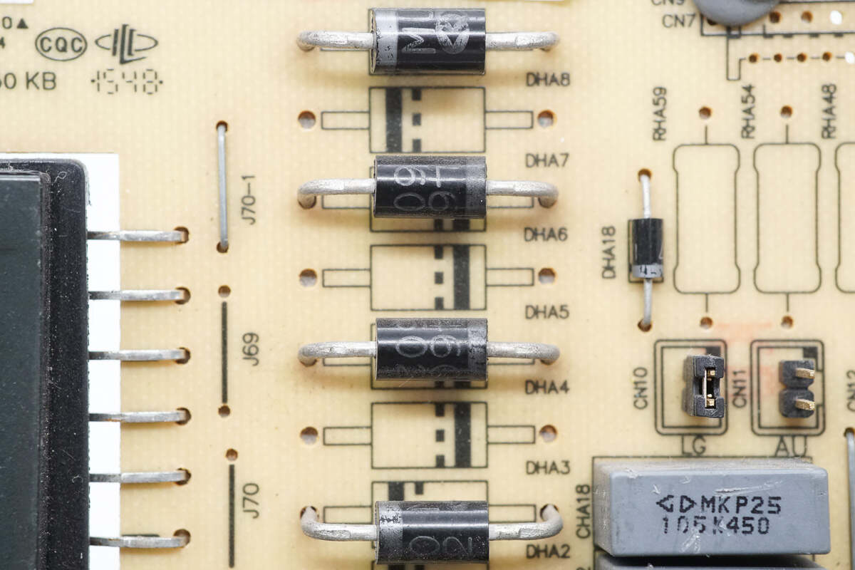

用于高压启动和安规X2电容放电的二极管特写。

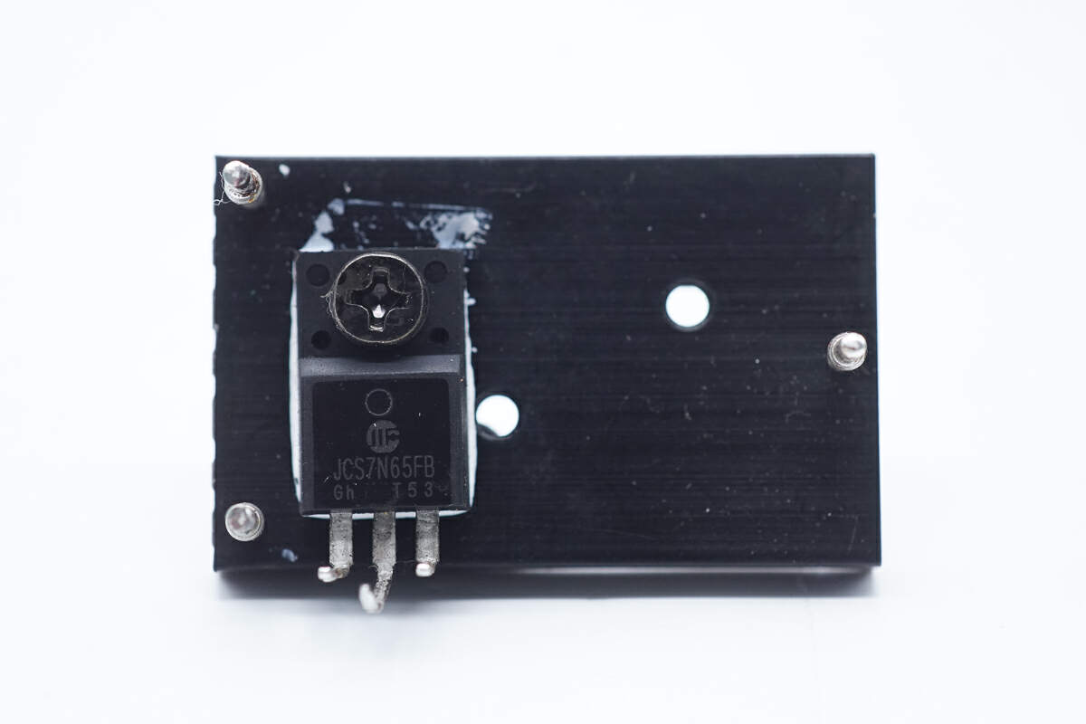

开关管来自吉林华微,型号JCS7N65FB,NMOS,耐压650V,导阻1.3Ω,采用TO-220MF封装。

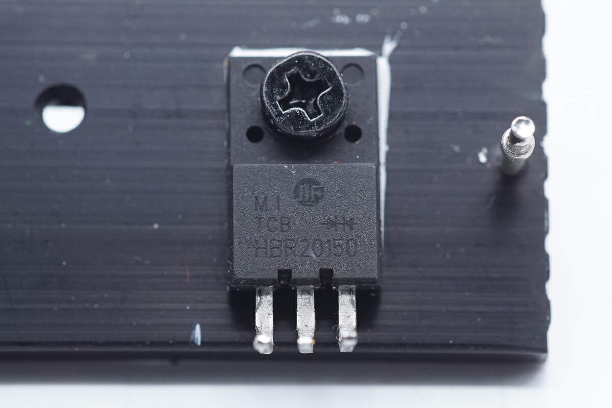

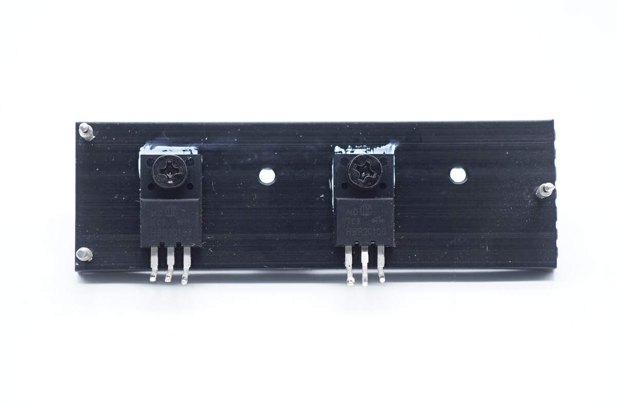

在散热片上固定两颗整流管。
用于12V整流的肖特基二极管来自吉林华微,型号HBR20150,规格为20A 150V,采用TO-220HF封装。

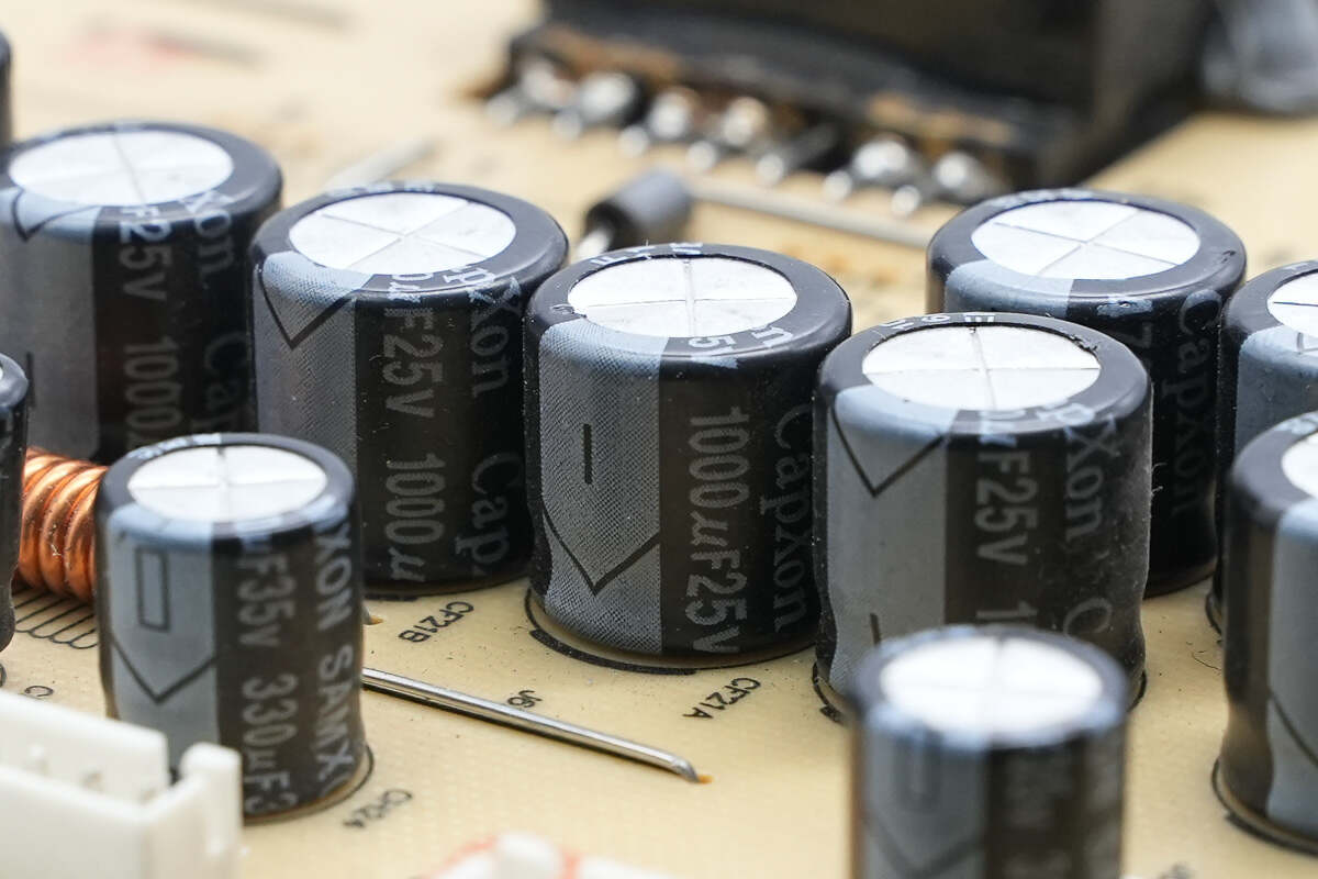

用于12V输出的三颗滤波电容来自丰宾,规格为1000μF25V。

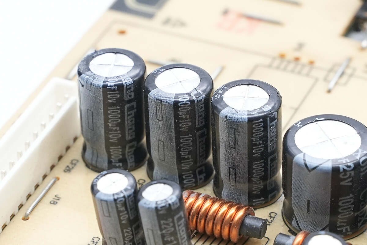

用于5V输出的三颗滤波电容来自华威,规格为1000μF10V。

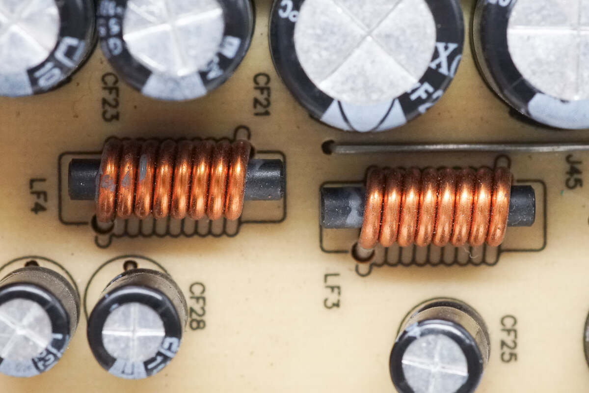

用于12V和5V输出的两颗滤波电感特写。
220μF10V电解电容用于5V输出滤波。
用于12V和5V输出控制的两颗MOS管来自美格纳,型号MDD3752。

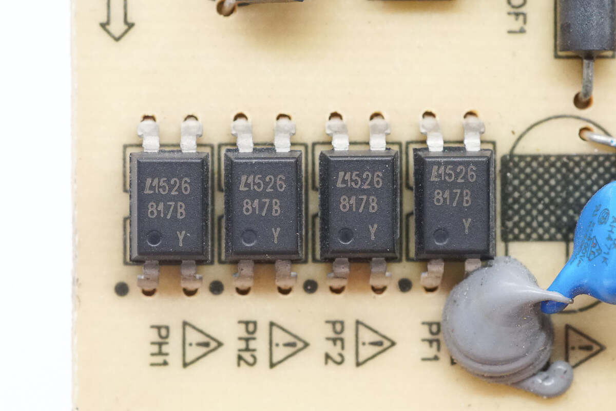

四颗LTV-817B光耦用于输出电压反馈和开关控制。

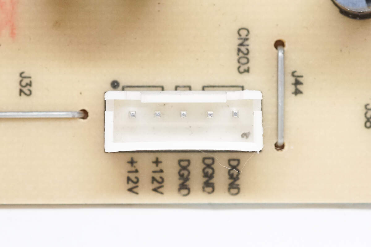

12V输出接口特写。

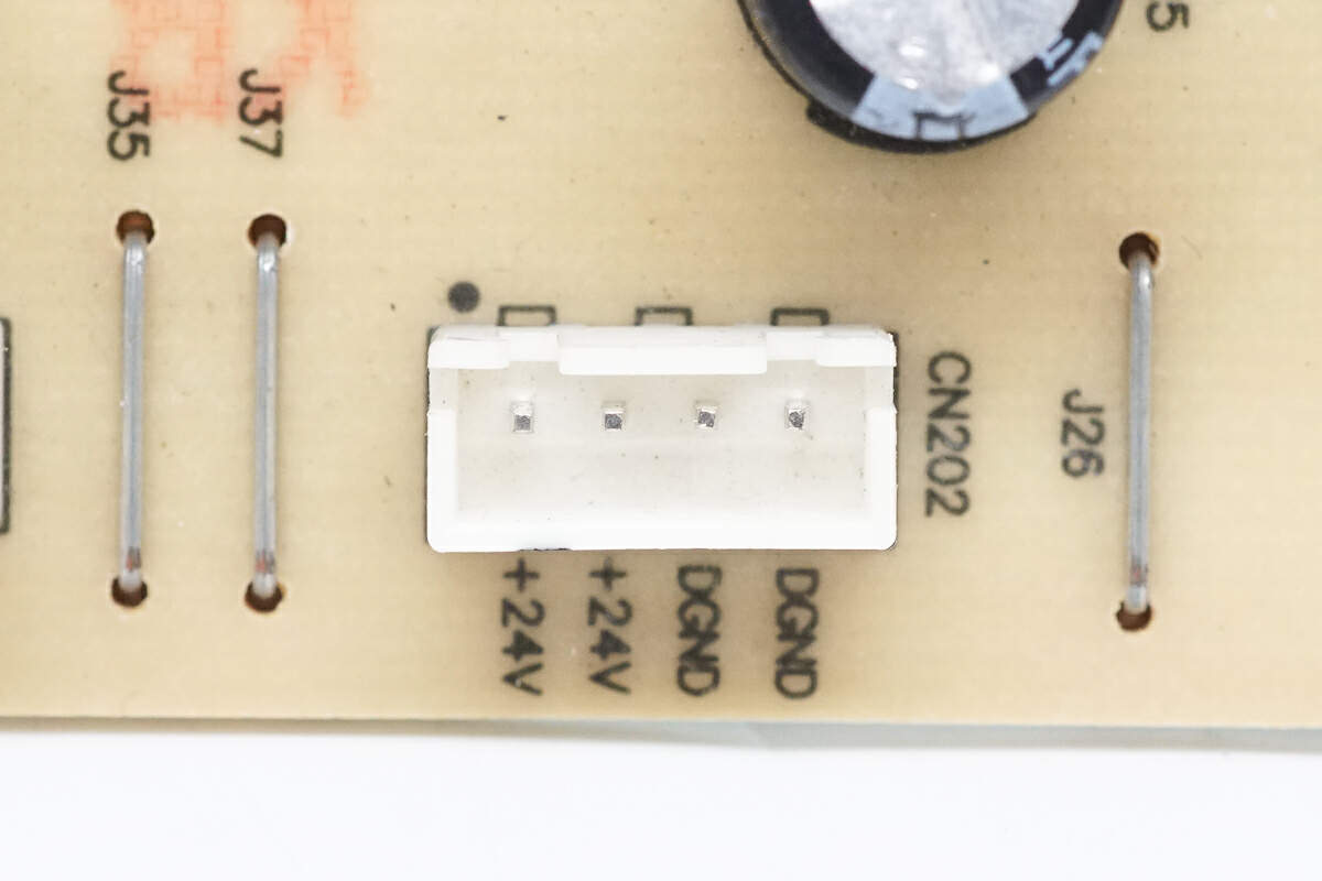

24V输出接口特写。

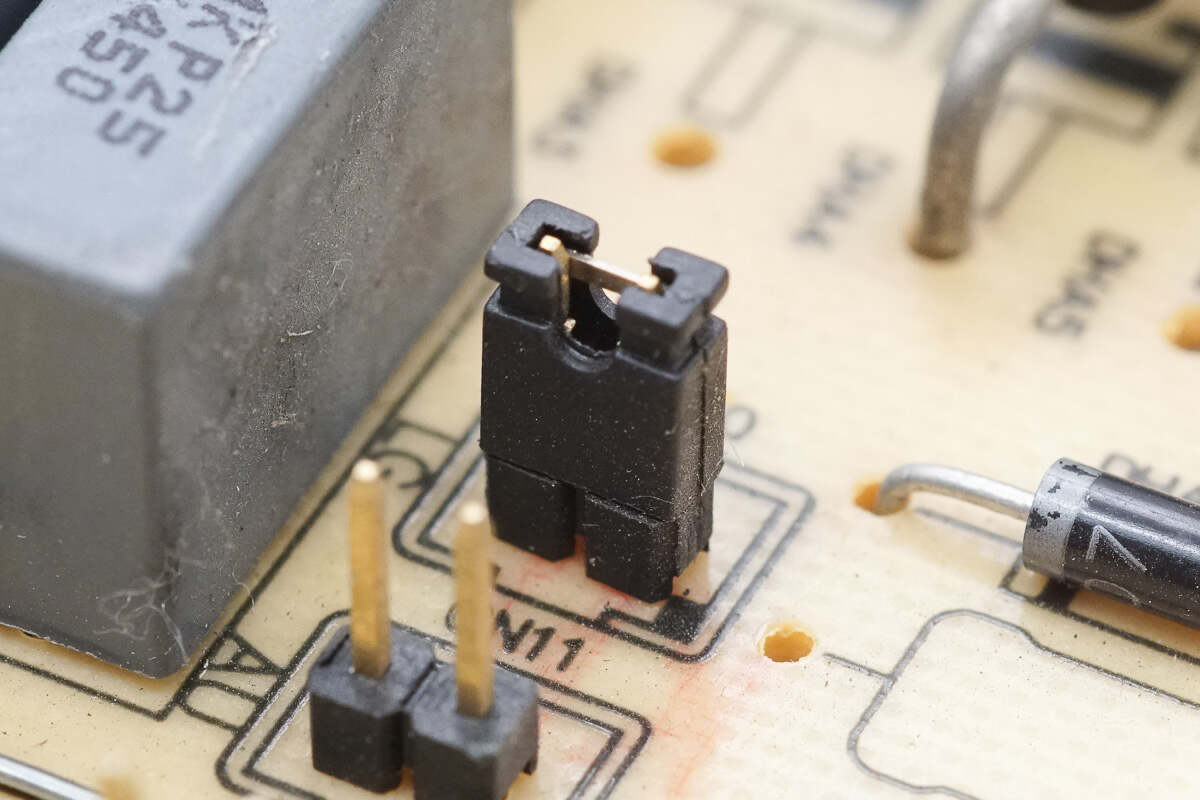

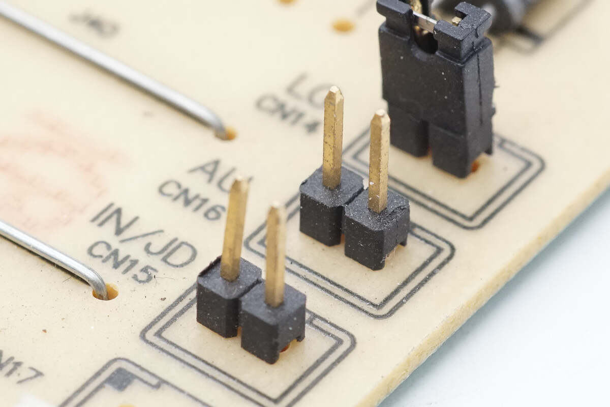

不同跳线帽对应不同品牌的屏幕。
另一组屏幕选择跳线特写。

全部拆解一览,来张全家福。
麦格米特MP600S-H电源板为内置设计,电源板用于HiteVision鸿合一体机使用。这款电源板采用PFC+LLC架构,提供5V,12V,19V和24V直流输出,LED背光为单独的电源输出。电源板具备多个LED背光接口,适配不同屏幕使用。
充电头网通过拆解了解到,这款电源板采用PFC+两路LLC电源+反激架构,PFC控制器采用安森美NCP1654,PFC开关管采用两颗意法STF21NM60ND,PFC整流管采用意法STTH8S06FP超快恢复二极管。两路LLC控制器采用意法L6599,分别用于LED背光供电和19V,24V直流输出。
其中19V和24V输出开关管采用东芝TK12A50D,LED背光输出采用美格纳MDF18N50B开关管。待机电源用于5V和12V输出,采用通嘉LD5760控制器。并采用吉林华微开关管。电源板电容来自丰宾,华威和万裕知名品牌,发热元件设有散热片,变压器打胶加固,做工和用料扎实可靠。
