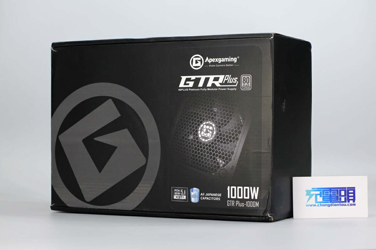

艾湃电竞电源包装盒为黑色色调,印有品牌logo,型号,电源外观图,PCIe5.1,ATX3.1,全日系电容和1000W输出功率以及GTR Plus-1000M型号。
包装盒背面印有产品特色,输出规格,线缆规格和认证信息。

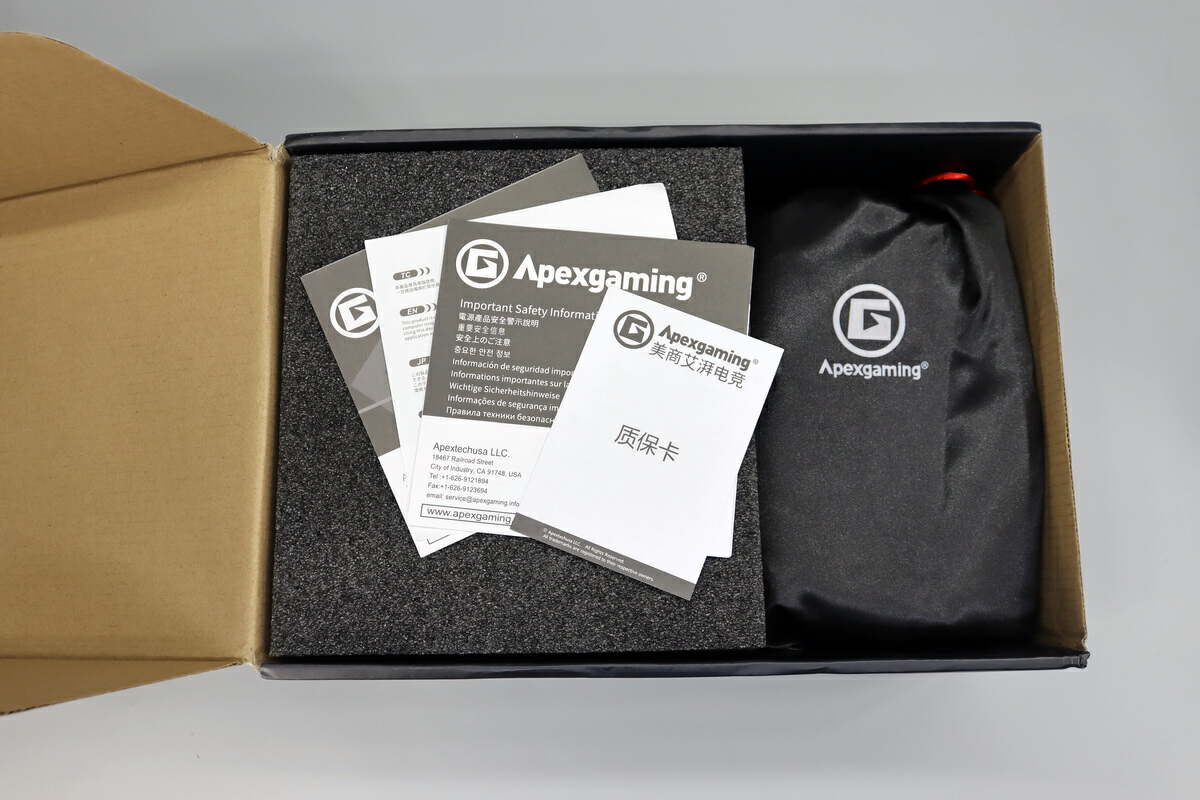

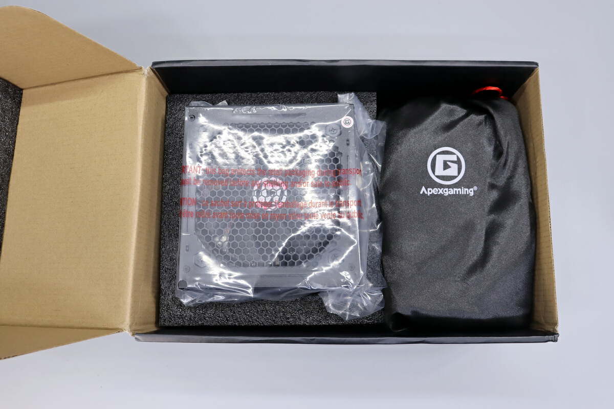

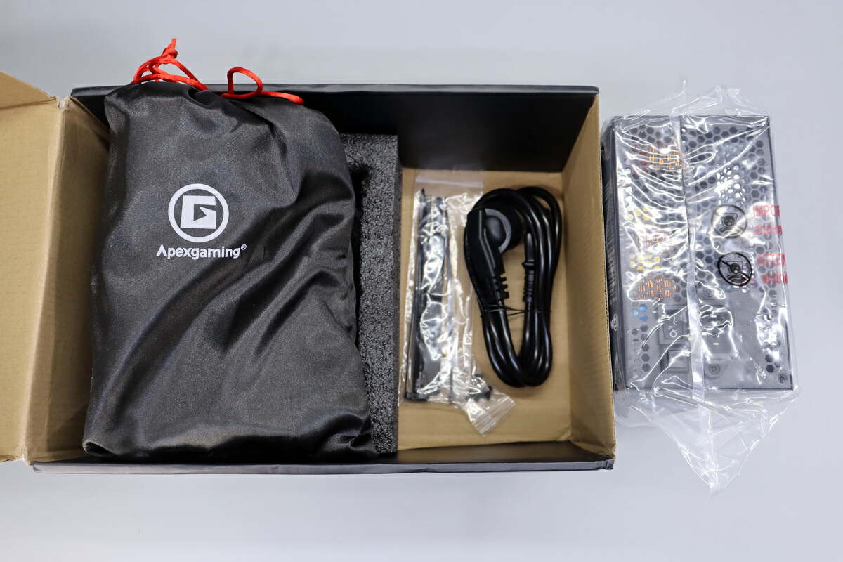

包装内附有说明书和保修卡,电源主机采用珍珠棉严密包裹保护,模组线采用袋子收纳。
电源主机还包裹塑料袋防尘密封。
在模组线袋子底部还放有电源线和扎带。

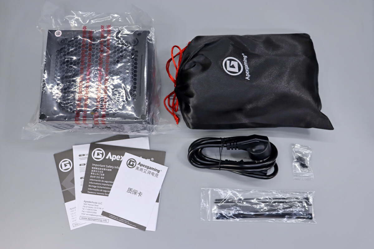

包装内全部东西一览,包括电源主机、电源线、模组线材、扎带、使用说明书、质保卡等。

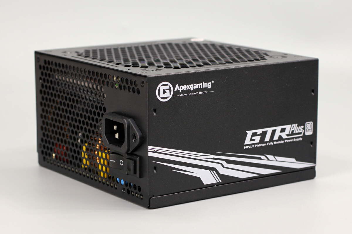

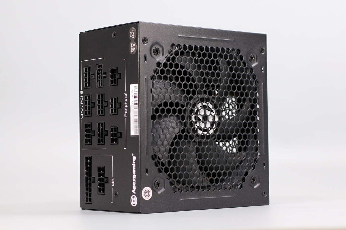

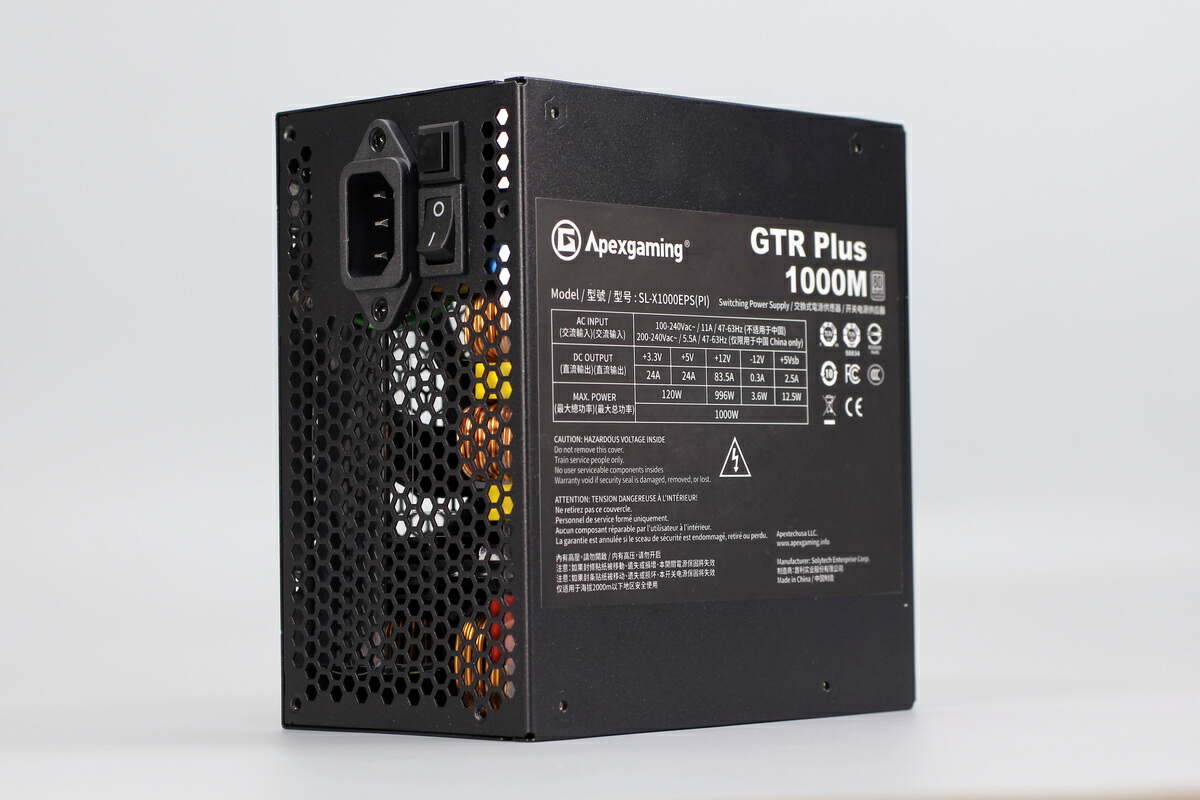

电源正面黑色金属壳冲孔,能够观察到内部风扇。
电源背面粘贴信息铭牌。
型号:SL-X1000EPS(PI)
交流输入:100-240Vac/11A/47~63Hz(不适用于中国)
200~240Vac/5.5A/47~63Hz(仅适用于中国)
直流输出:+3.3V24A++5V24A 120W
+12V83.5A 996W
-12V0.3A 3.6W
+5Vsb2.5A 12.5W
最大总功率:1000W

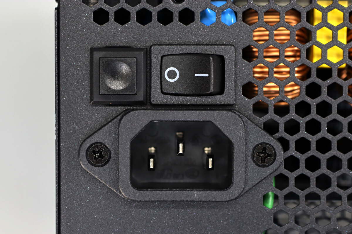

机身一端设有电源输入插口、开关键以及ECO模式开关键,外壳剩余区域全部为网格状设计帮助散热。
电源采用第三代自动启停技术,系统处于轻载或低负载状态时,电源风扇将主动停止,让用户享受0db安静氛围。而配备的ECO模式开关键,能让用户一键开启风扇智能ECO模式,即使满载运行声音也几乎为0db。

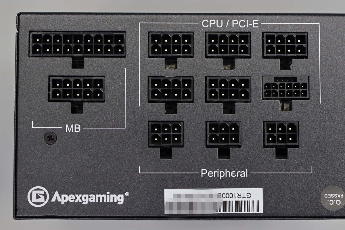

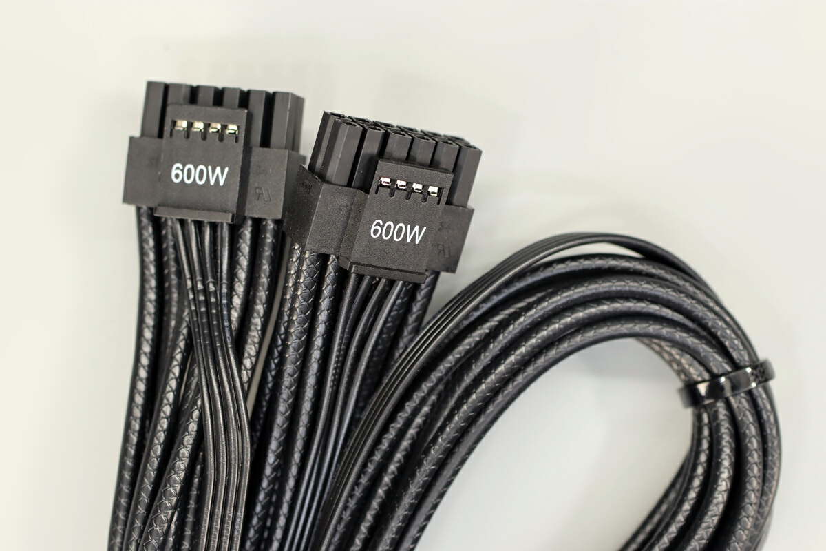

机身另一端布局MB、Peripheral、CPU/PCI-E以及原生12V-2*6接口,通过接口可直接为PCle 5.1显卡提供高达600W的供电能力,满足RTX40系列显卡需求。

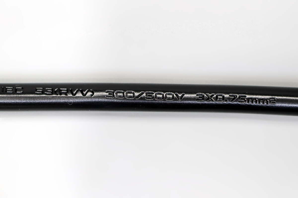

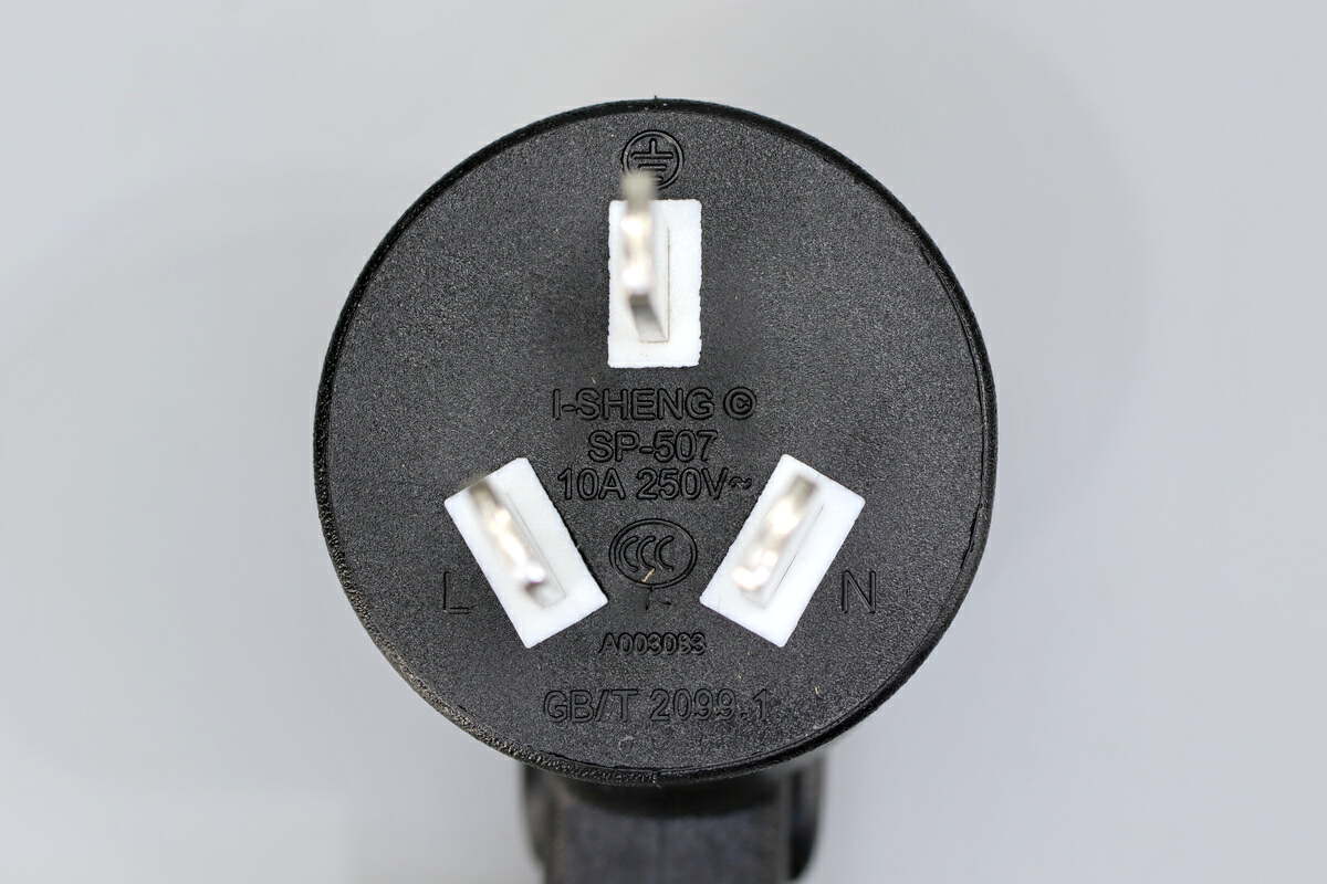

随附的电源线来自I-SHENG镒胜电子。
线缆规格为300/500V 3*0.75mm²。
12V-2*6接口线缆采用压纹线材。

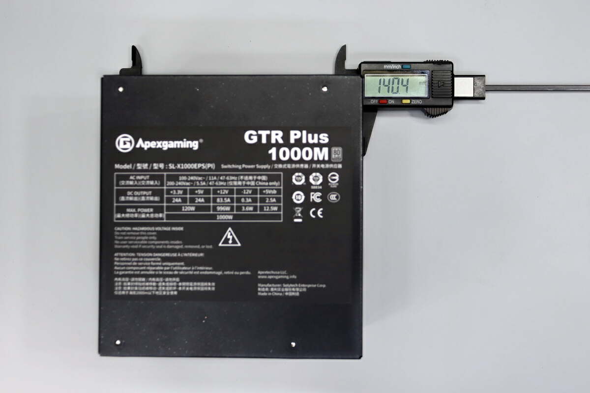

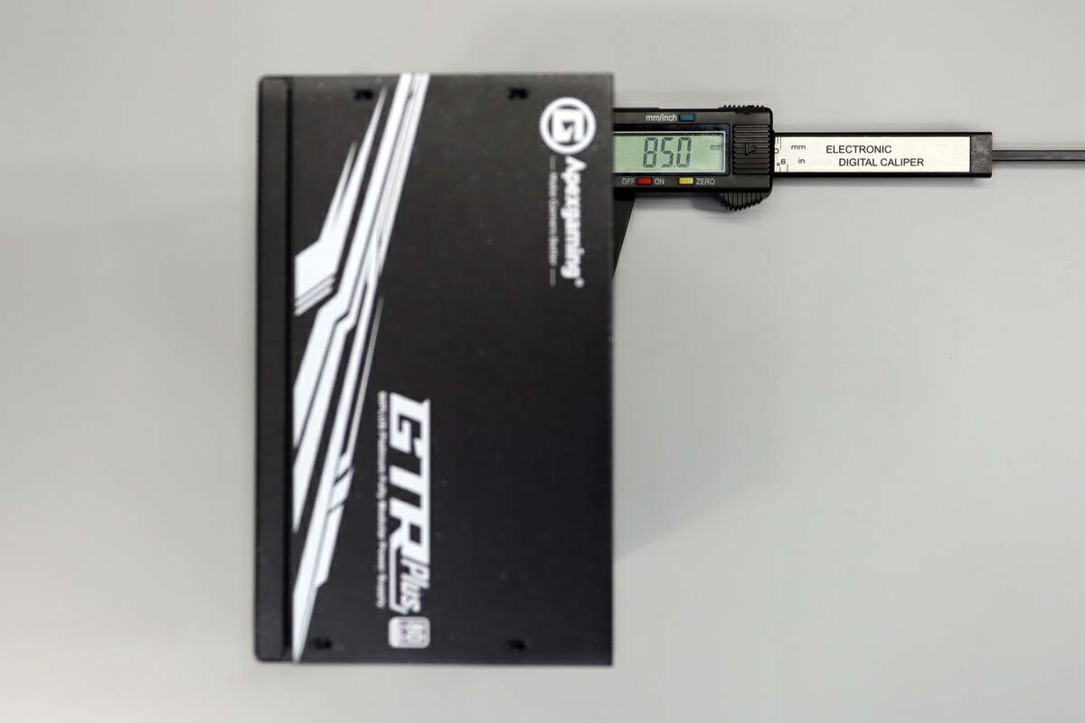

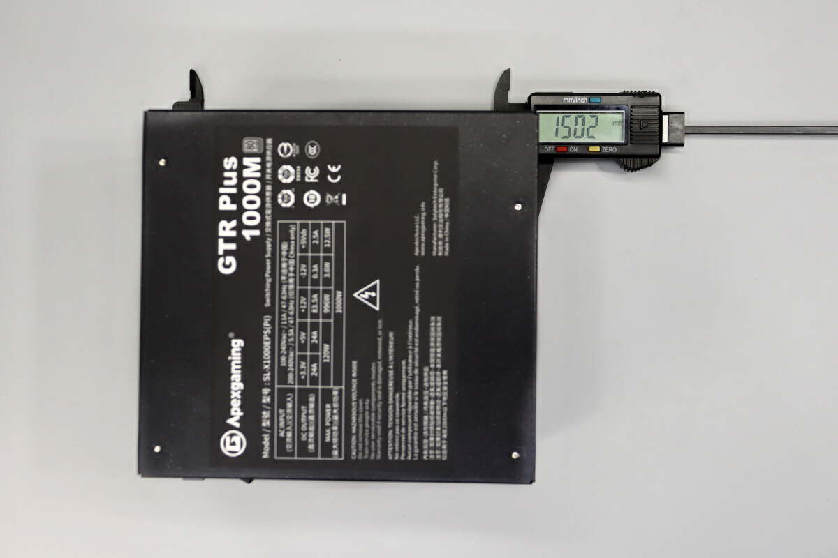

测得电源机身长度约为140mm。
电源机身宽度约为150mm。
电源机身厚度约为85mm。

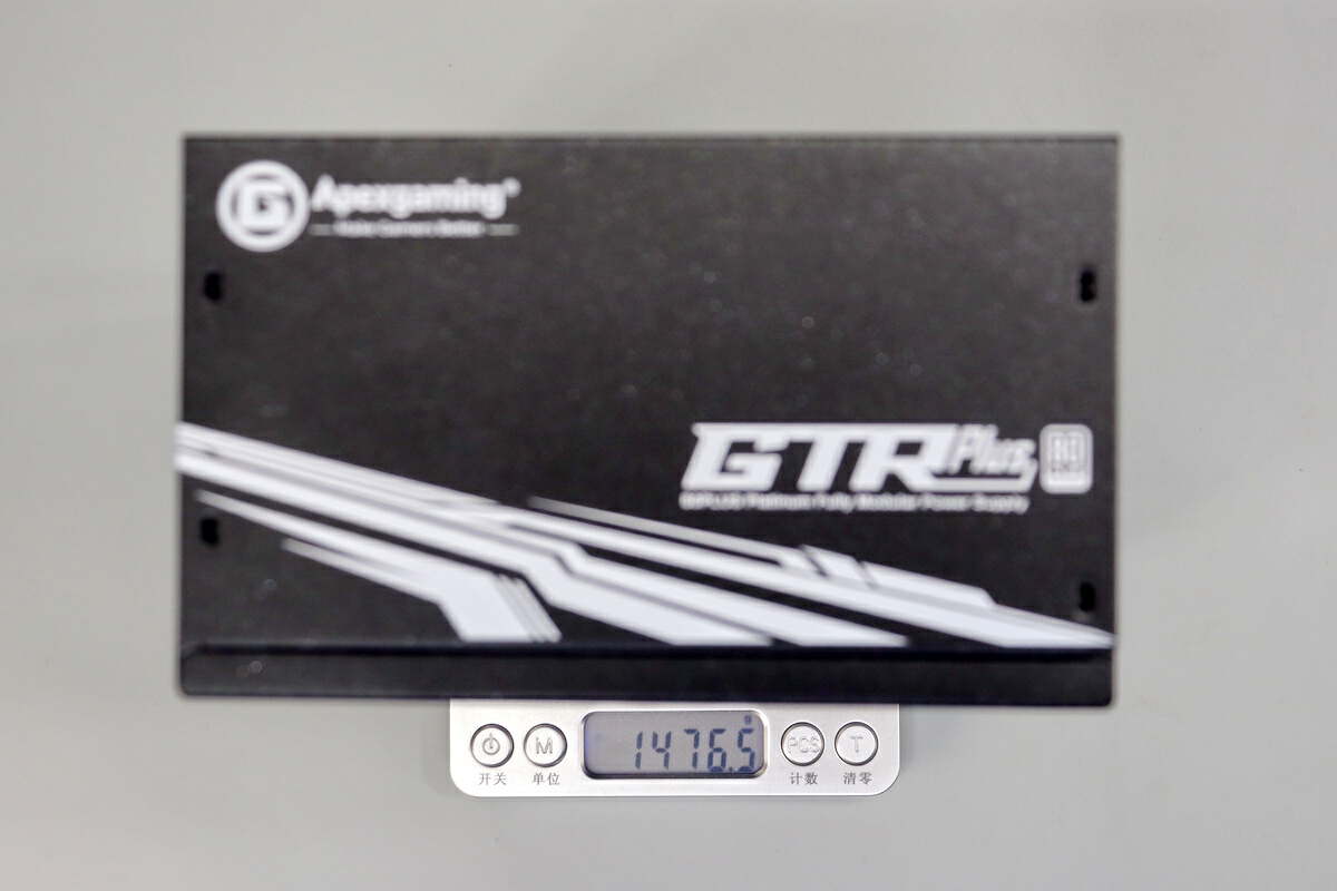

测得电源重量约为1476.5g。

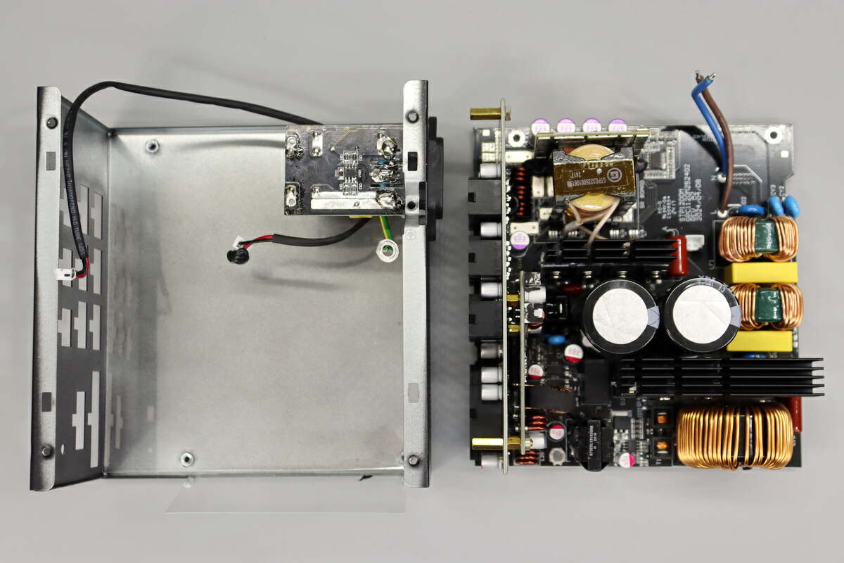

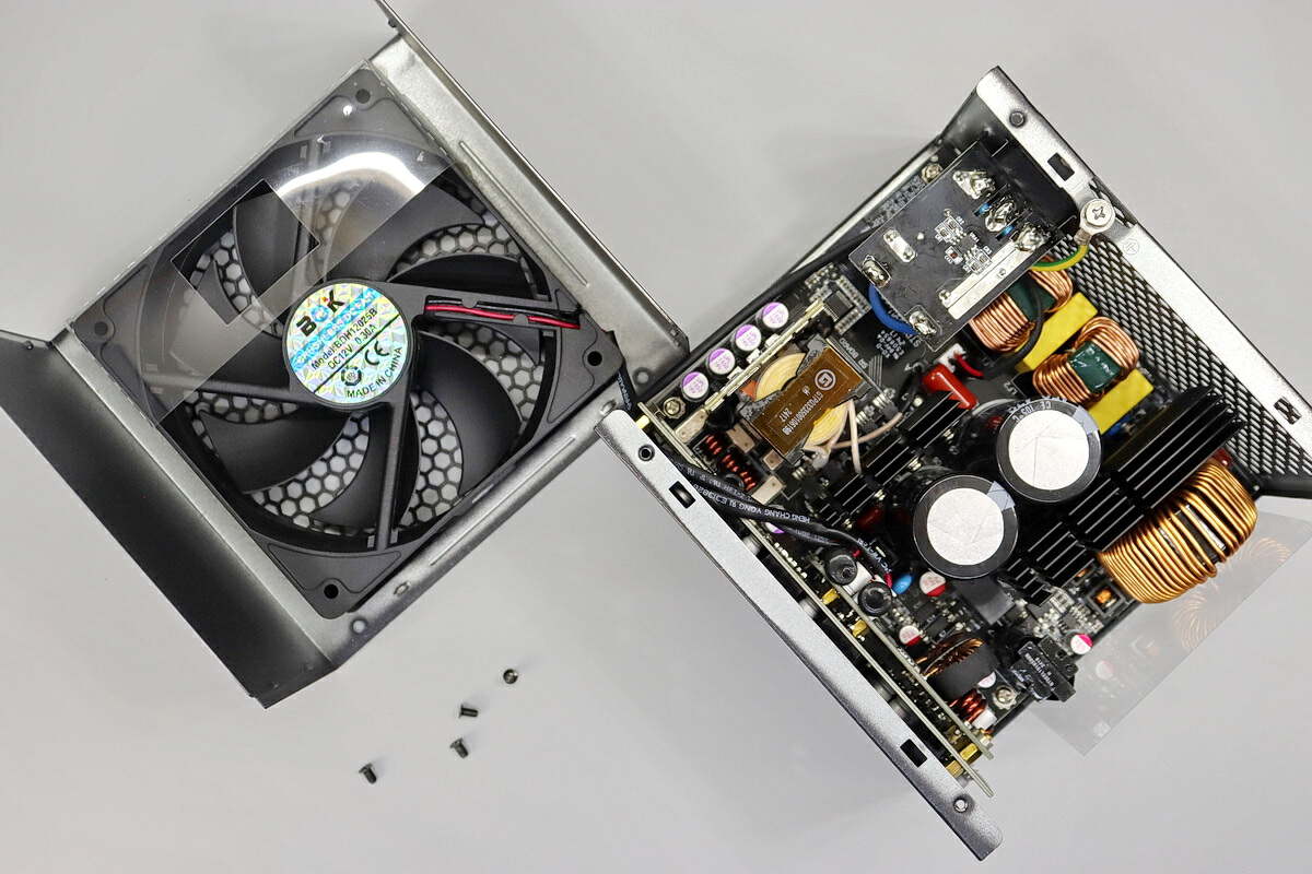

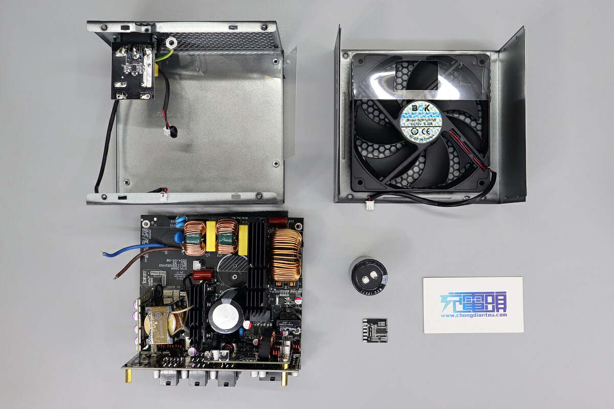

首先拧开固定螺丝,拆开电源外壳。

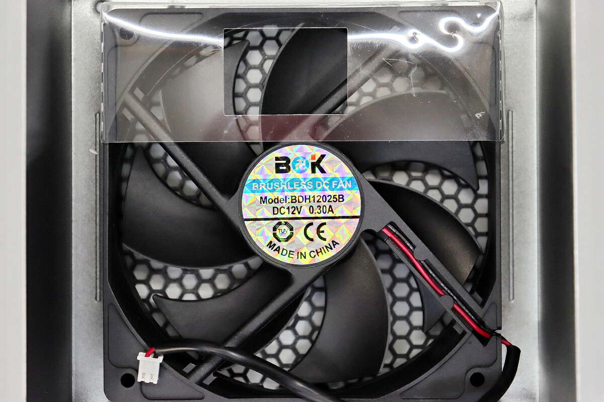

散热风扇来自BDK宝迪凯,型号为BDH12025B,规格为12V 0.30A,尺寸为12025。
PCBA模块与壳体之间使用透明麦拉片绝缘。
拧下固定螺丝,取出PCBA模块。

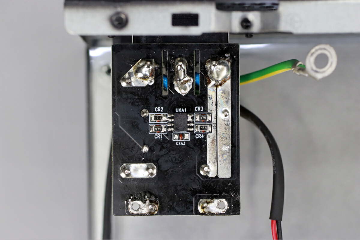

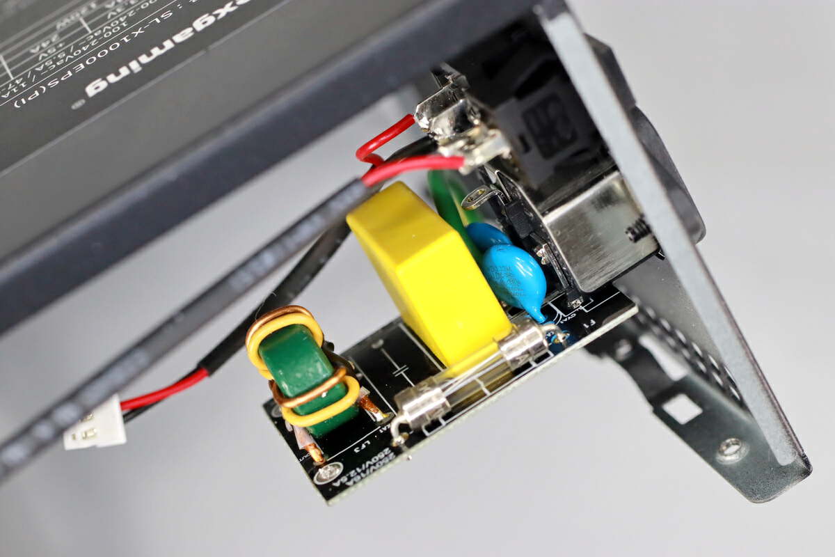

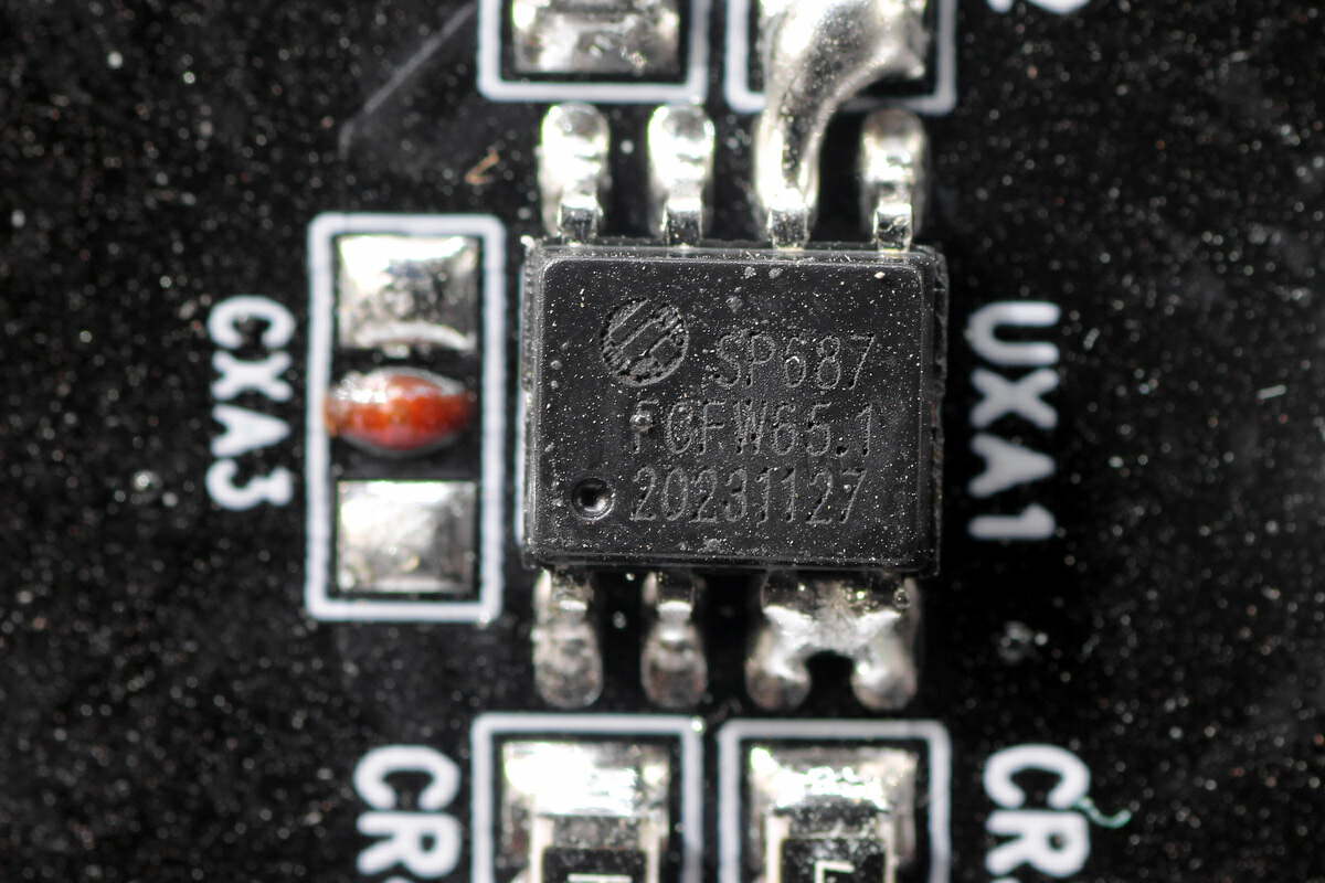

输入EMI小板背面焊接安规X2电容放电芯片。
X2电容放电芯片来自擎力科技,型号SP687,芯片内部设有750V耐压MOS管,功耗小于5mW,采用SOP-8封装。

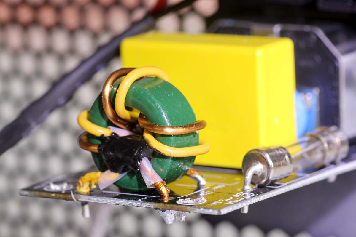

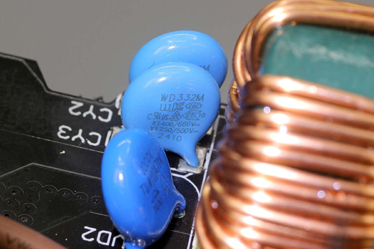

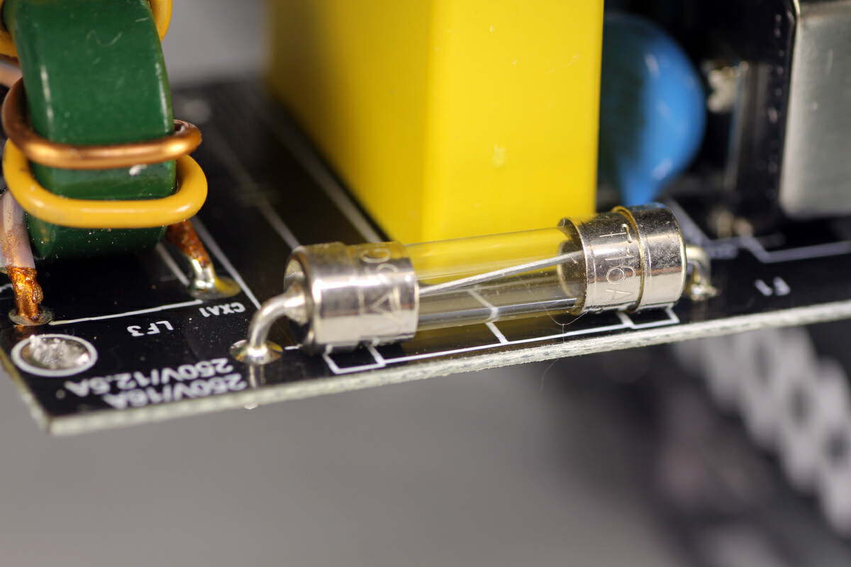

小板另一面焊接蓝色Y电容,安规X2电容,保险丝和共模电感。
保险丝规格为16A 250V。

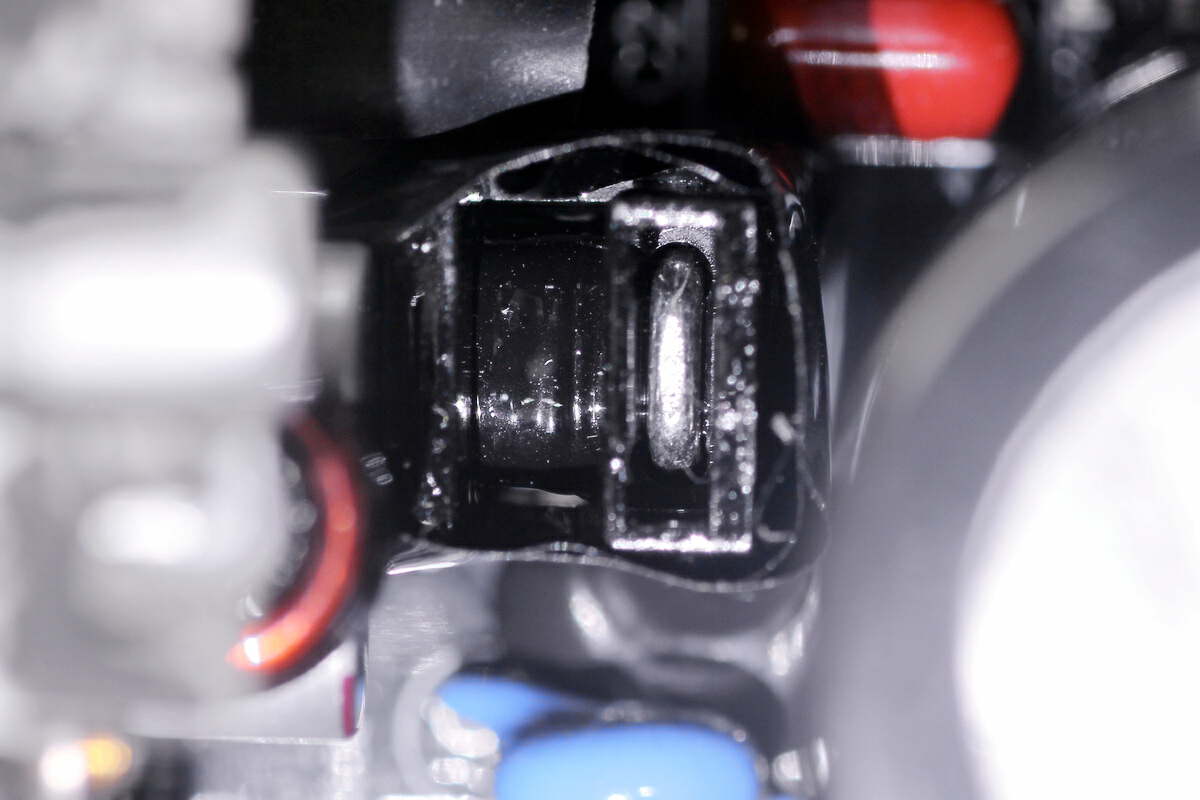

两颗蓝色Y电容特写。
安规X2电容规格为1.5μF。
共模电感采用漆包线和绝缘线绕制。
控制风扇模式的开关通过导线焊接连接。

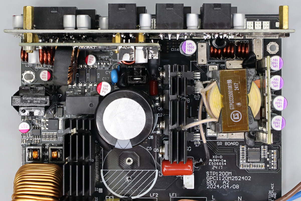

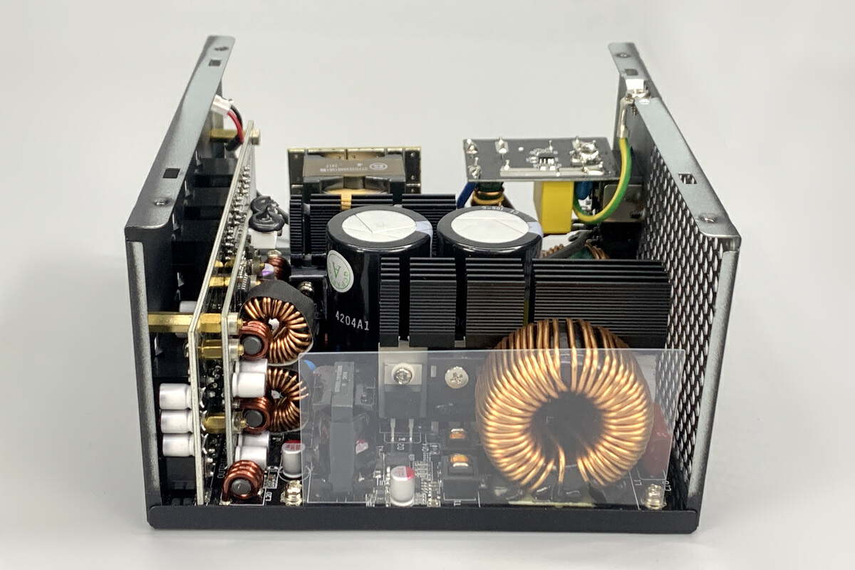

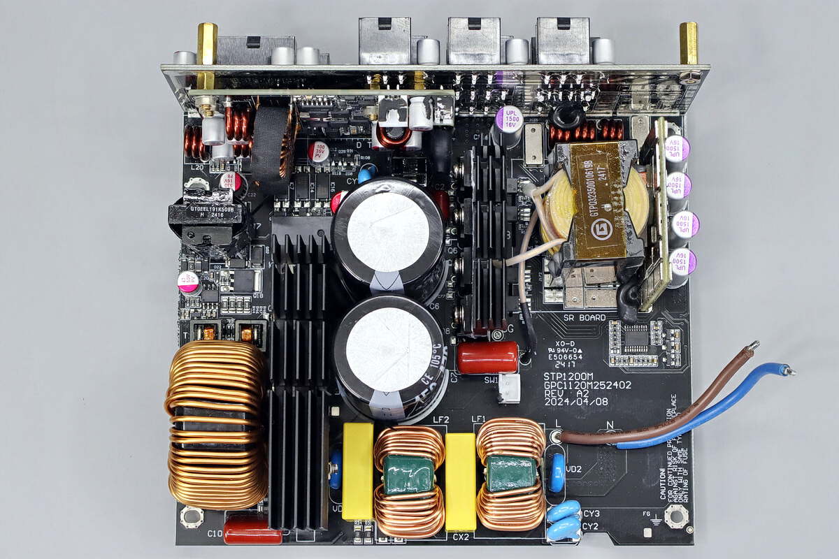

PCBA模块正面一览,底部为交流输入端,设有压敏电阻,共模电感和安规X2电容。左侧散热片设有整流桥,PFC开关管和整流管,在左下角为PFC升压电感,采用磁环绕制。在中间位置设有两颗滤波电容,滤波电容右侧散热片为全桥LLC开关管散热。
在右上角为开关变压器,同步整流小板和滤波固态电容。左侧上方焊接3.3V和5V DC-DC降压小板,顶部焊接PCB用于焊接模组插座。

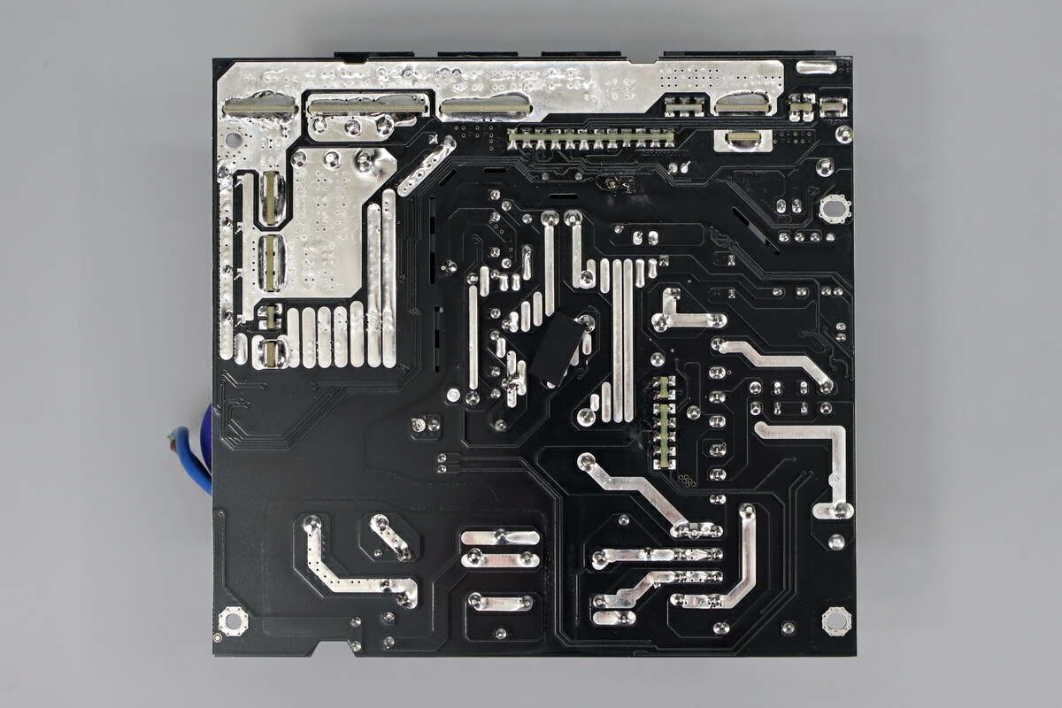

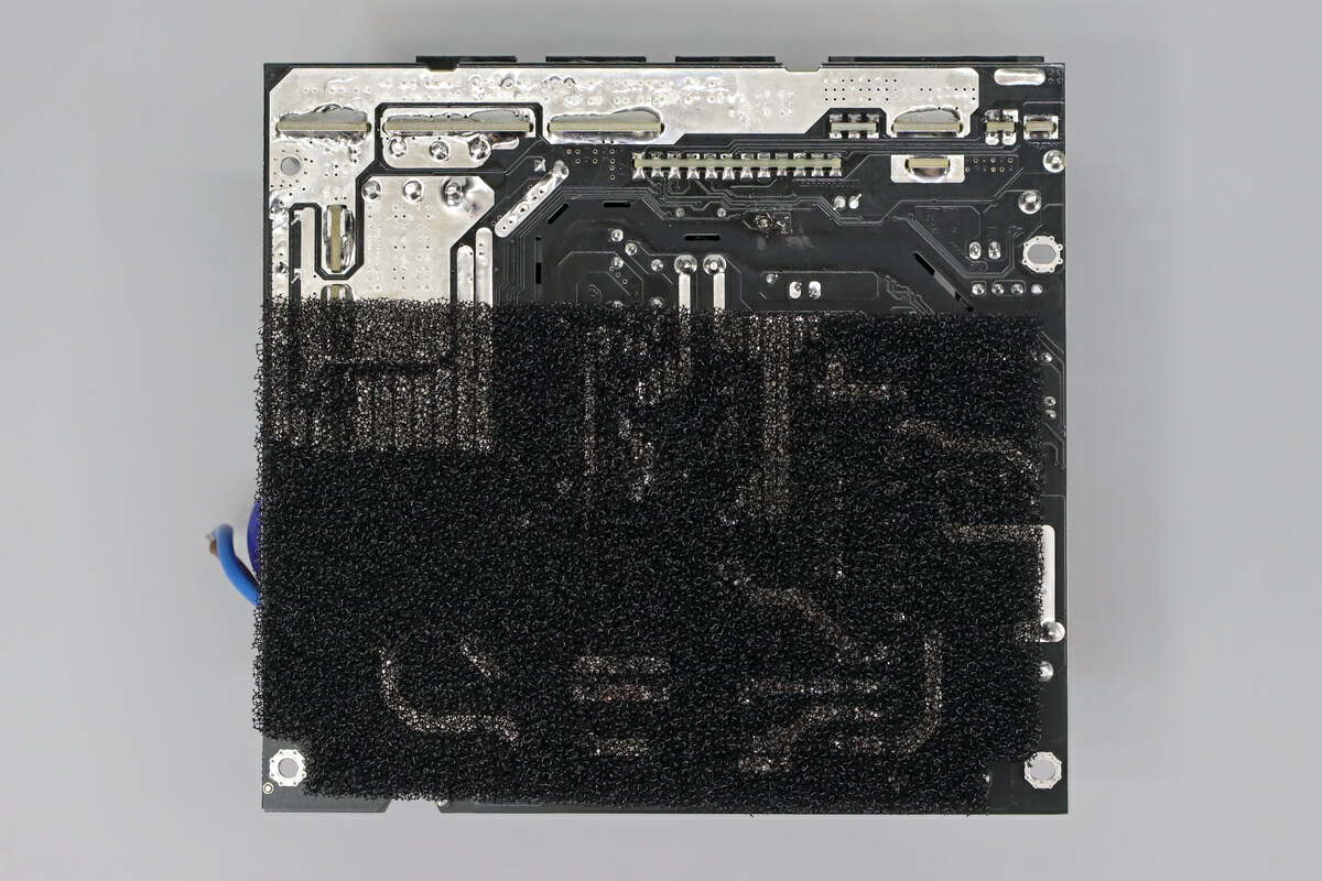

PCBA模块背面覆盖防虫海绵。
取下防虫海绵,PCBA模块背面大电流走线露铜加锡,降低电阻增强载流。

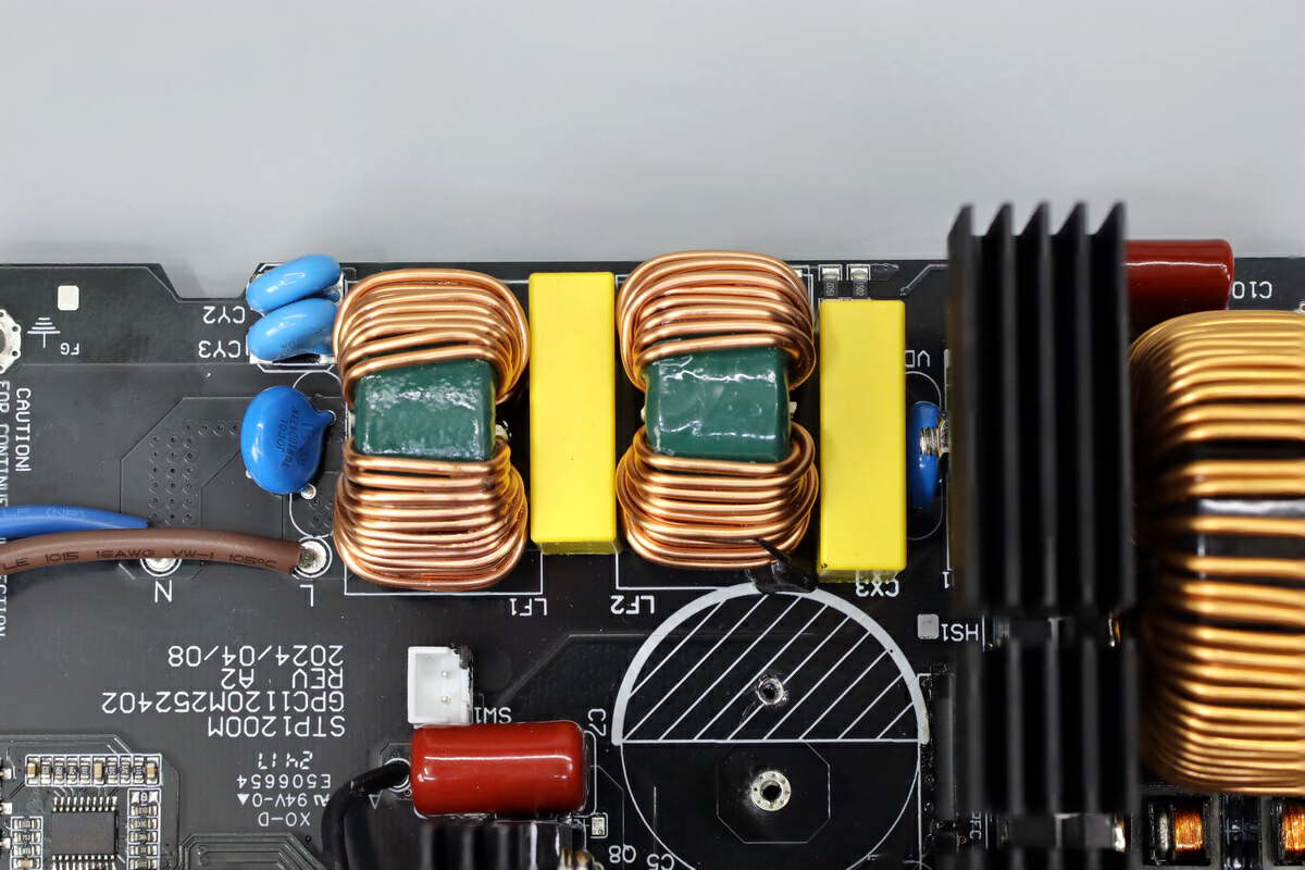

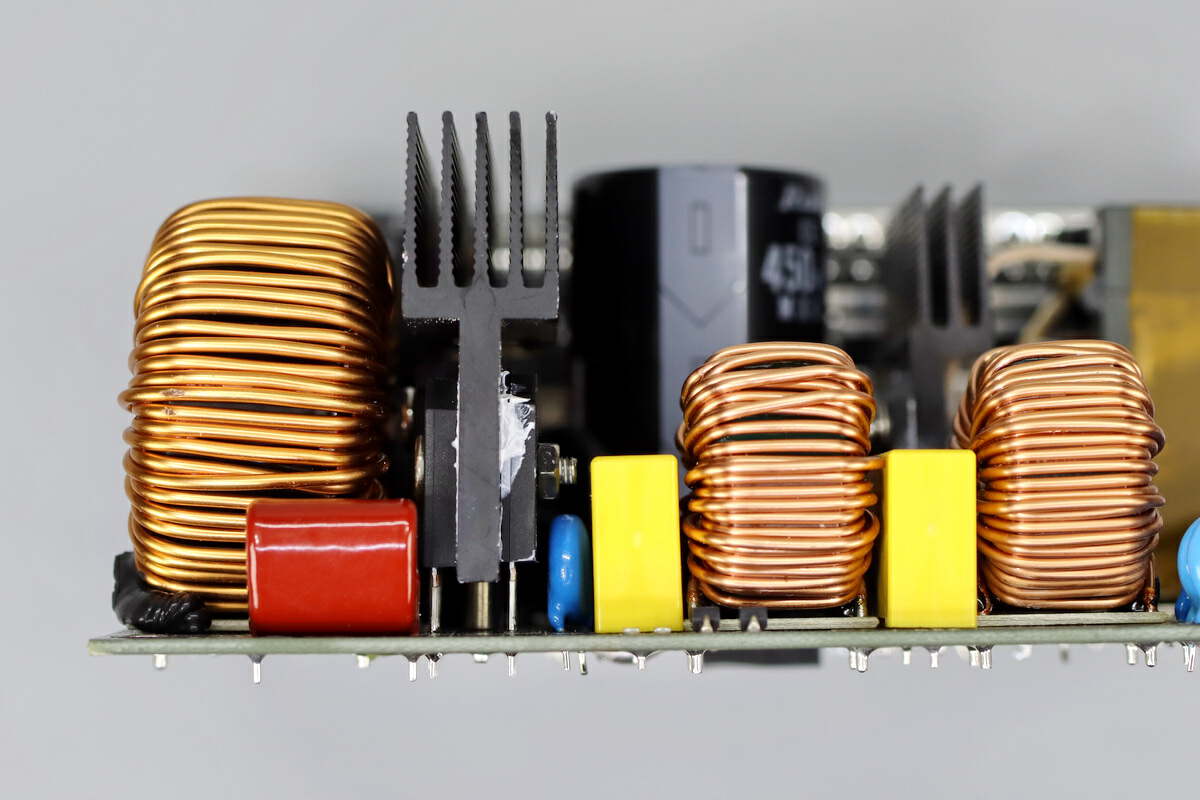

输入端压敏电阻,两级共模电感和安规X2电容一览。
压敏电阻来自JOCOL嘉科集团,型号TUR10D471K,用于吸收过压浪涌。

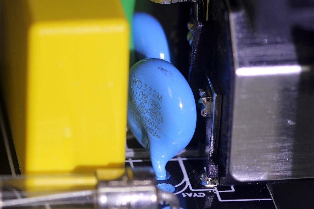

两颗蓝色Y电容特写。

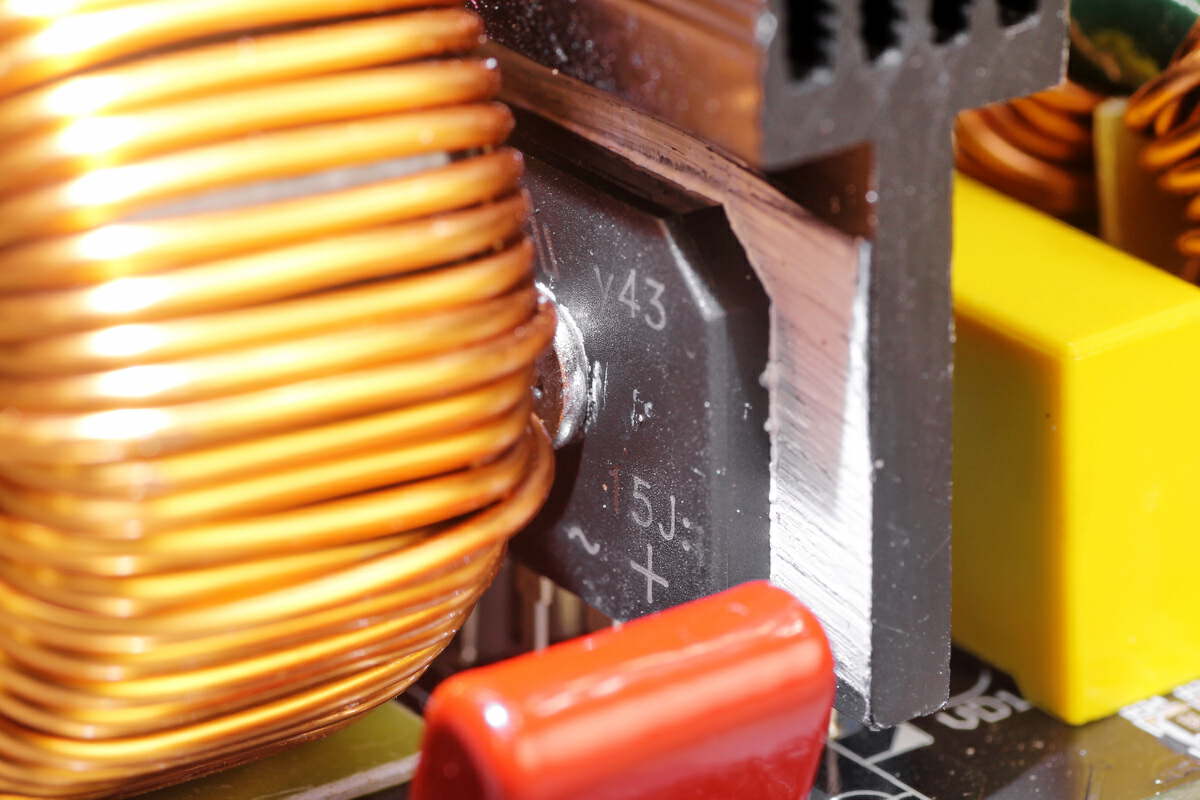

在散热片上固定两颗整流桥,整流桥右侧与黄色安规X2电容之间设有一颗蓝色压敏电阻。
整流桥与散热片之间涂抹硅脂加强导热,整流桥来自Willas威伦,型号GBU15J,两颗并联。
薄膜滤波电容规格为1μF450V。

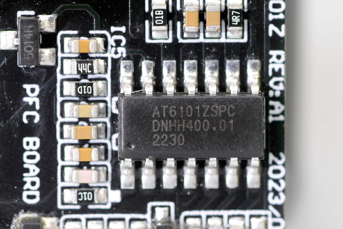

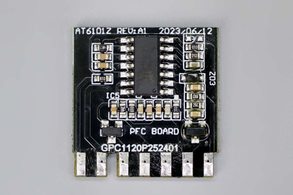

在PFC小板上焊接PFC控制器。
PFC控制器来自Aplustek虹原,型号AT6101Z,是一颗CRM/CCM多模式PFC控制器,芯片具备快速的瞬态响应,具备可编程的软启动,CCM工作频率可编程,具备供电欠压闭锁,过电压保护,开环保护功能,采用SOP-14L封装。
小板背面没有元件。

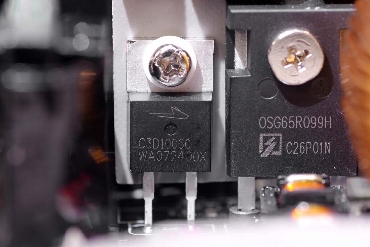

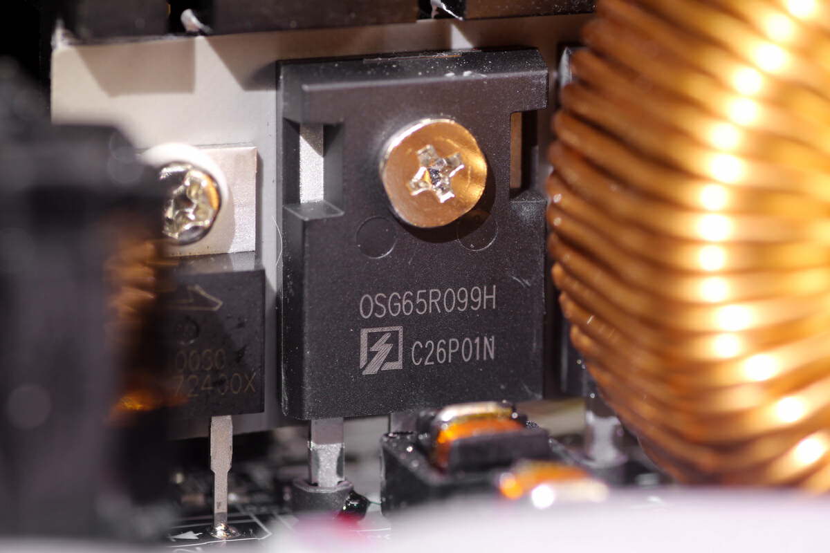

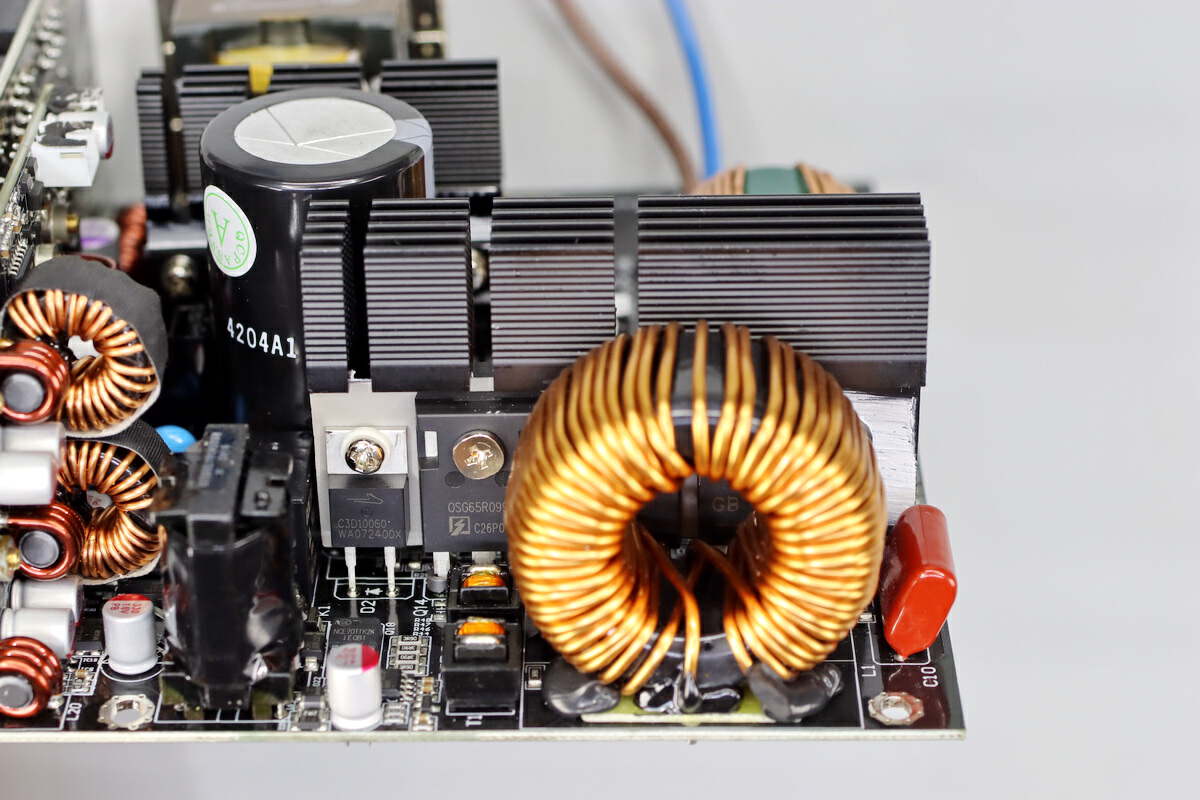

在散热片上固定PFC整流管和PFC开关管。
PFC开关管来自东微半导体,型号OSG65R099HF,NMOS,耐压700V,导阻99mΩ,采用TO247封装,两颗并联。

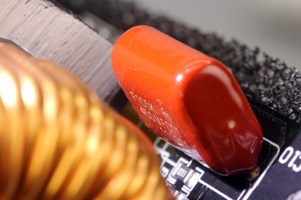

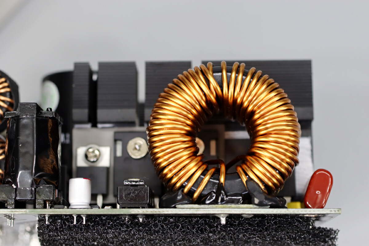

PFC升压电感采用磁环绕制,底部设有电木板绝缘。
PFC整流管来自Wolfspeed,型号C3D10060A,为第三代碳化硅肖特基二极管,规格为600V 10A,采用TO-220-2封装。

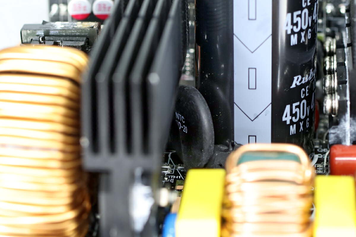

NTC热敏电阻用于抑制上电的浪涌电流。

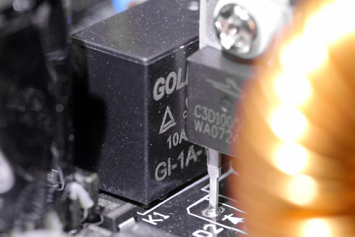

继电器用于延时短路NTC热敏电阻,降低损耗。

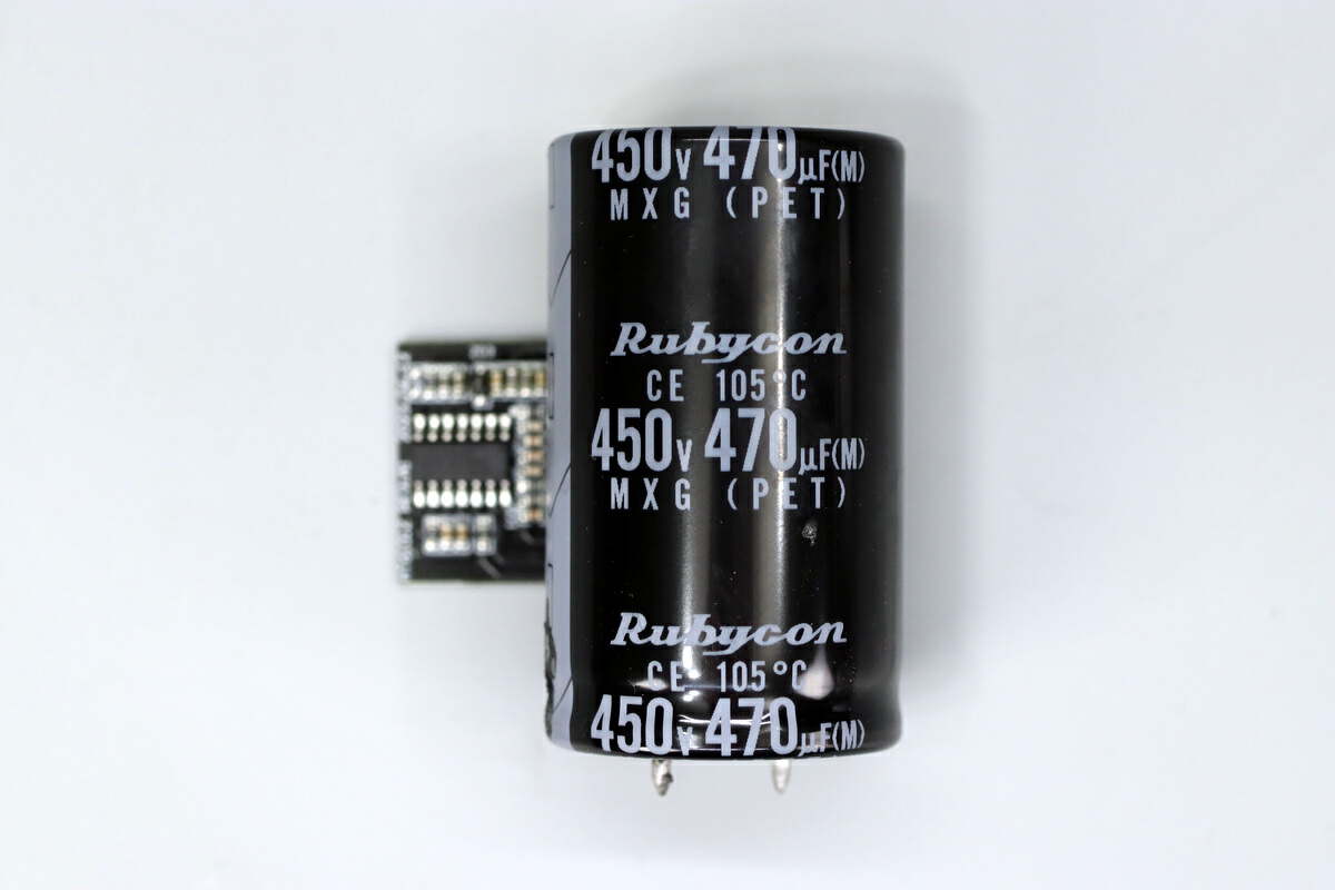

高压滤波电容来自Rubycon红宝石,为MXG系列,规格为450V470μF,两颗并联共计940μF容量。
右侧全桥LLC开关管,变压器,同步整流小板和输出滤波电容一览。

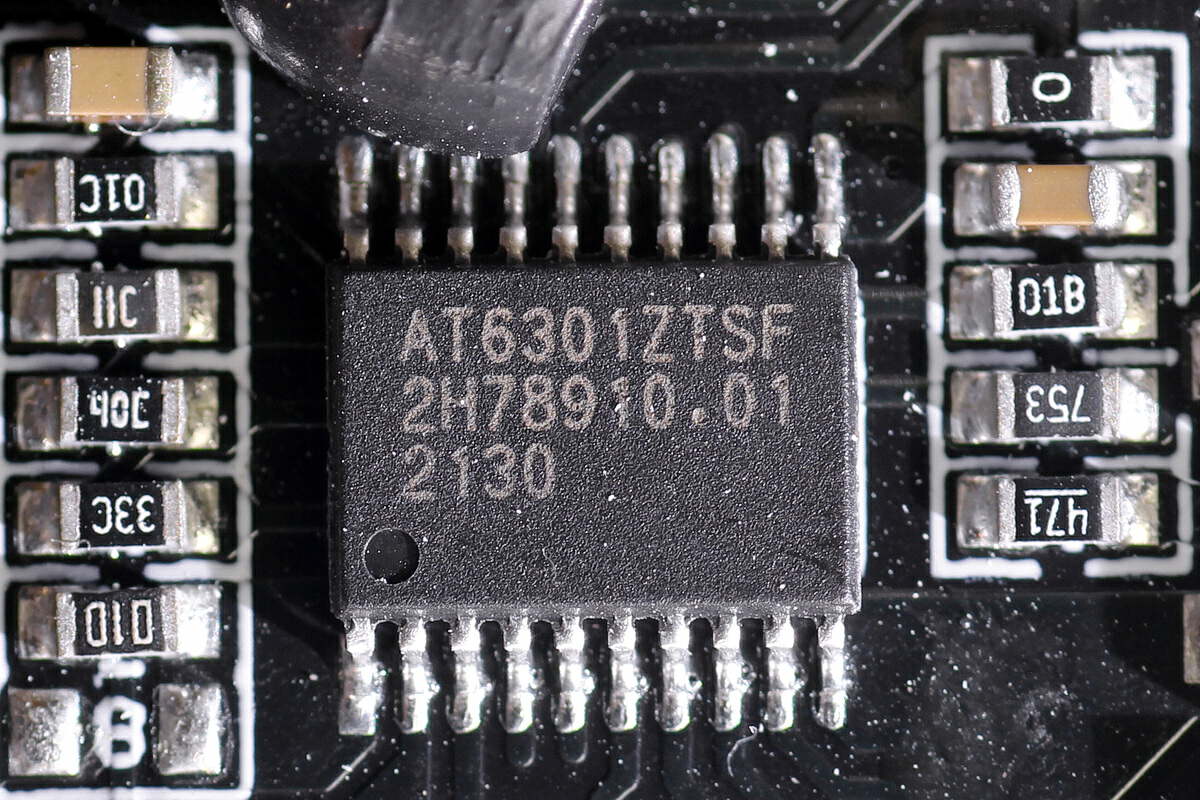

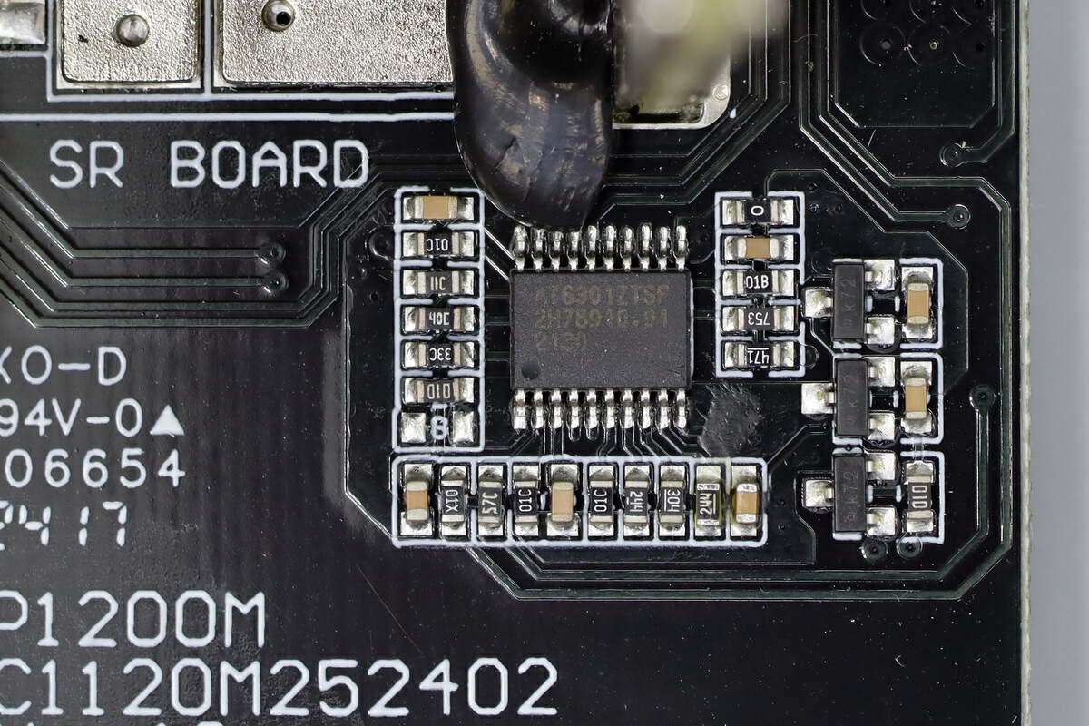

变压器旁设有LLC控制器。
LLC控制器来自Aplustek虹原科技,型号AT6301Z,是一颗单芯片谐振控制器,同时具备初级LLC控制信号和次级同步整流信号输出。支持半桥和全桥LLC应用,具备快速的瞬态响应,集成完善的保护功能,采用TSSOP-20L封装。

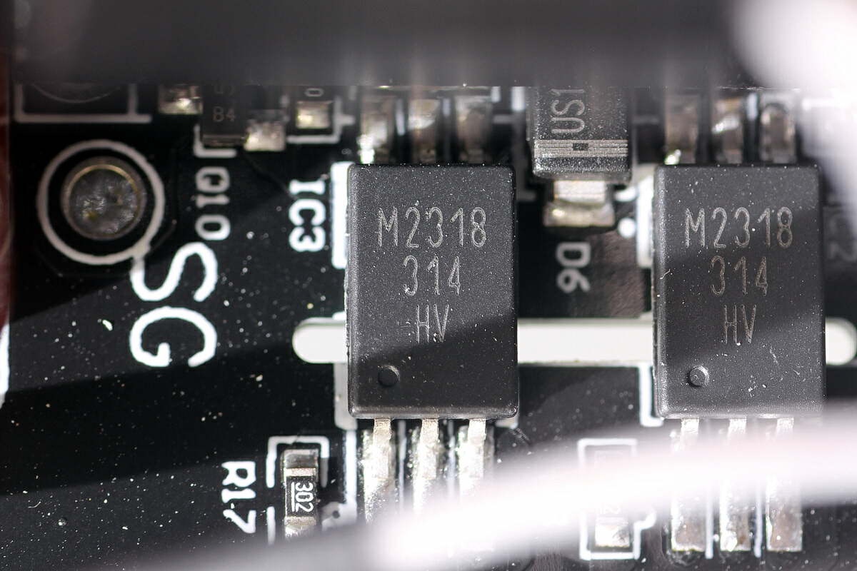

四颗隔离光耦对应全桥LLC开关管驱动。
隔离光耦来自喆光照明光电股份,型号MPCS-314,适用于驱动IGBT和MOS管,峰值输出电流1A,具备轨对轨输出,支持10-30V工作电压,采用LSOP6封装。

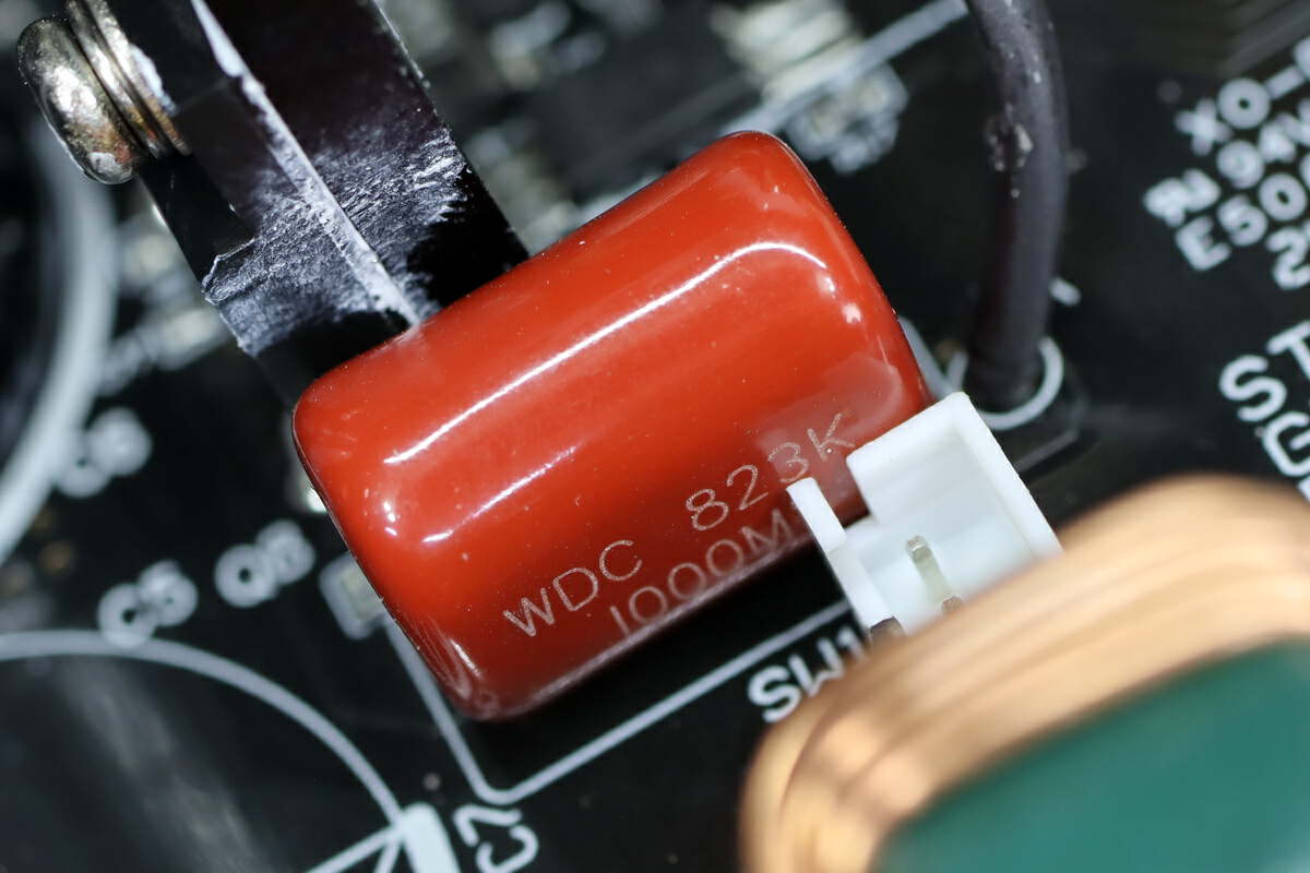

谐振电容来自WDC威迪电子,规格为0.082μF1000V。

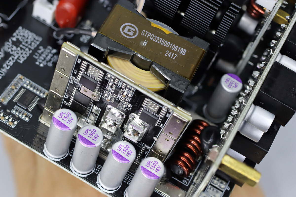

变压器采用PQ3235磁芯,初级采用多层绝缘线绕制,次级采用扁铜线绕制,焊接连接到同步整流小板。
同步整流小板垂直焊接,借助气流散热。

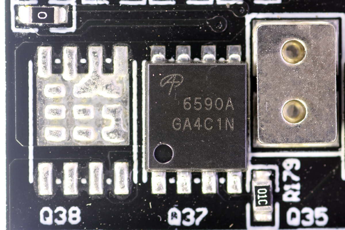

同步整流小板焊接6颗同步整流管,两侧焊接铜片加强载流。
同步整流管来自AOS万国,型号AON6590A,NMOS,耐压40V,导阻0.99mΩ,采用DFN5*6封装,共使用6颗用于同步整流。

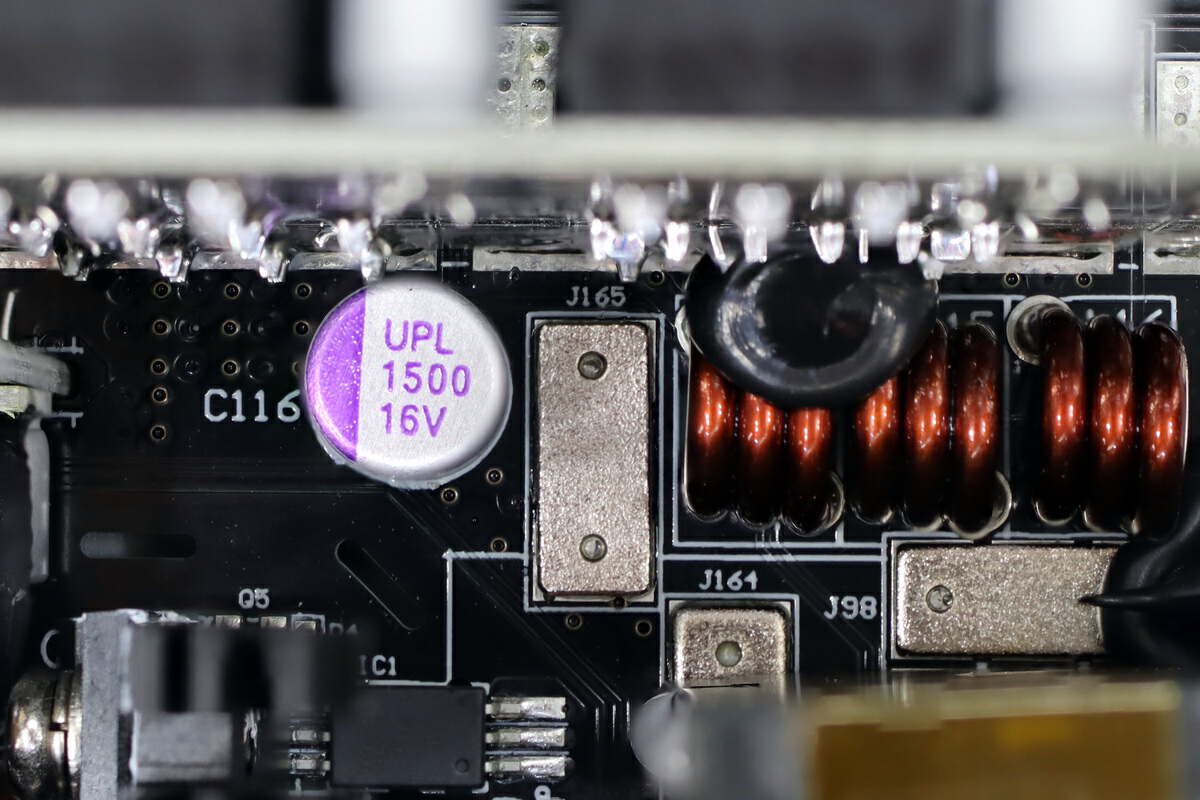

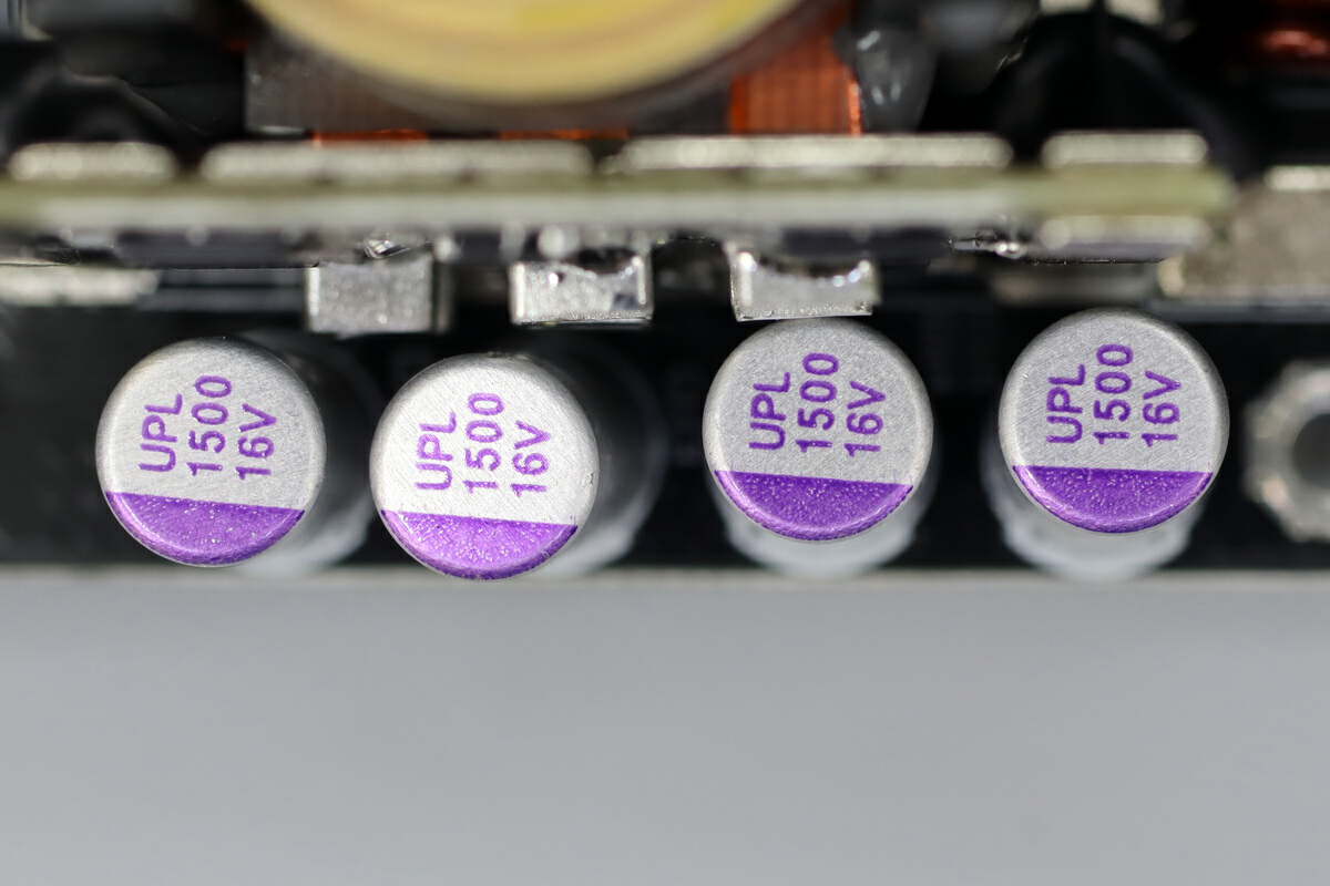

输出滤波电容来自UNICON至美,UPL系列125℃耐高温,规格为1500μF 16V,4颗并联。
另一颗滤波电容规格相同,右侧为三颗并联的滤波电感。

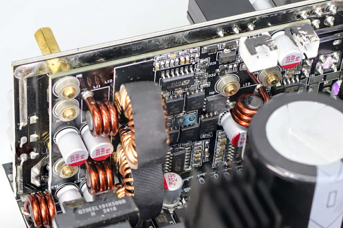

在输出母座小板背面设有3.3V和5V输出的同步降压小板。

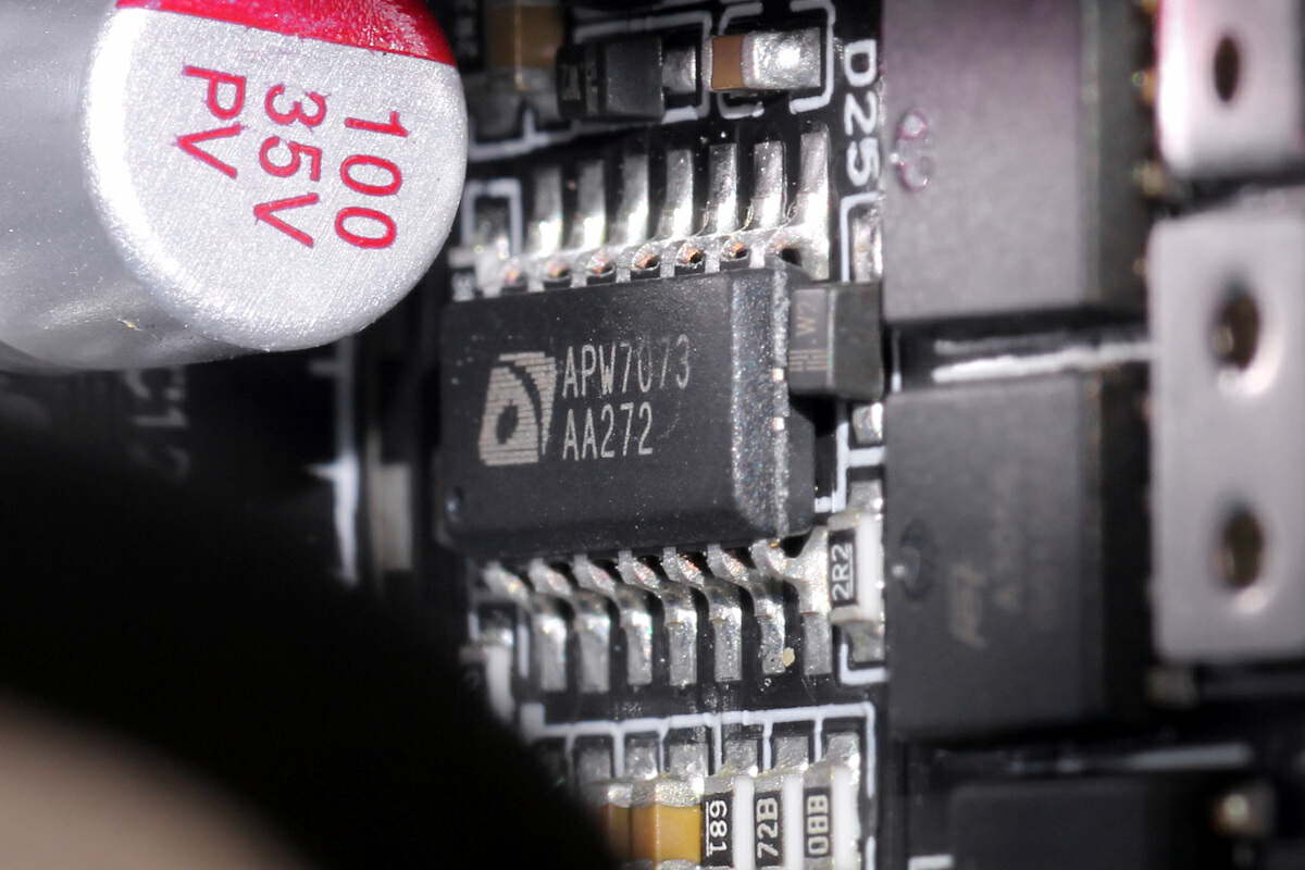

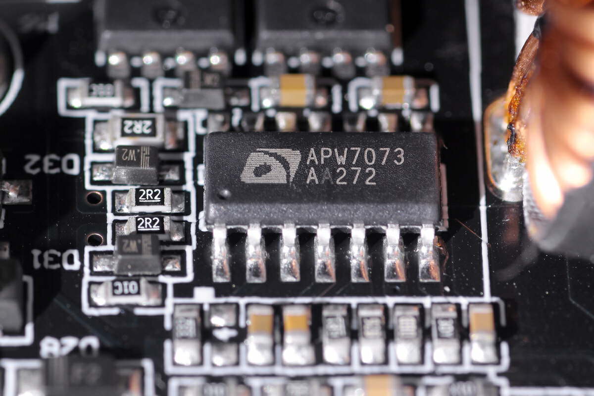

降压控制器来自茂达,型号APW7073,是一颗同步降压控制器,开关频率可编程,采用电压模式控制,具备欠压和过流保护,采用SOP-14封装。
另一颗同型号的同步降压控制器特写。

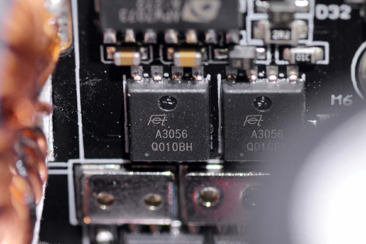

同步降压开关管来自FETek东沅,型号FKBA3056,NMOS,耐压30V,导阻3.2mΩ,采用PRPAK5*6封装。共6颗对应两路降压输出。

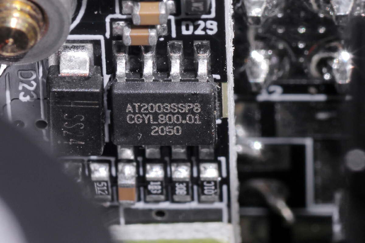

虹原AT2003降压转换器用于为风扇供电,芯片内部集成开关管,支持3A输出电流,采用PSOP-8封装。

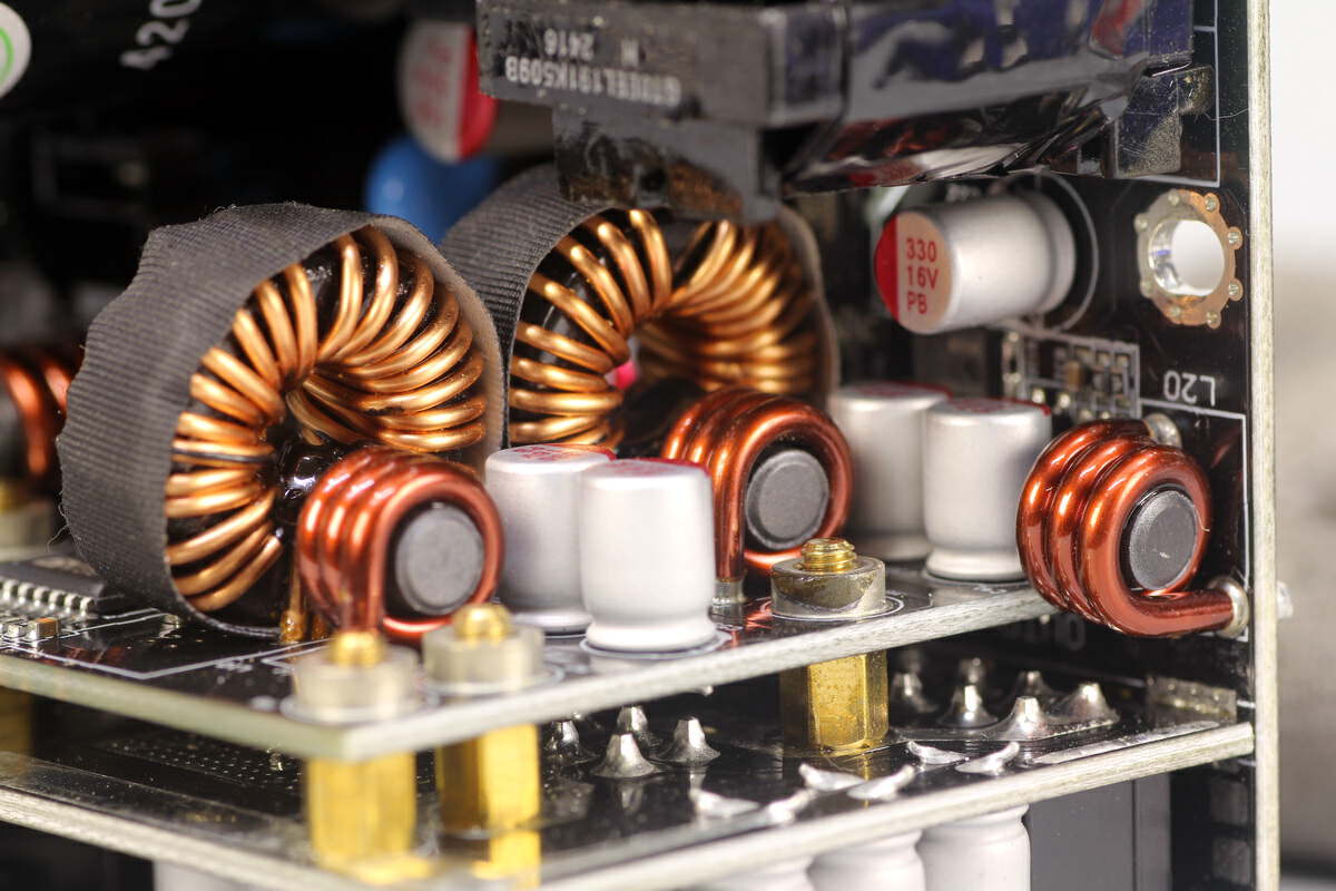

磁环降压电感和输出滤波电感特写。

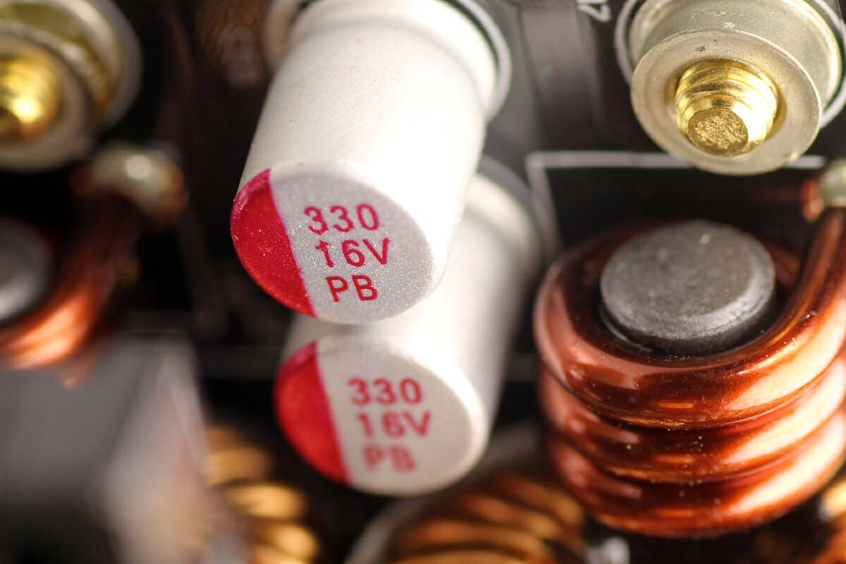

滤波电容来自CHICON至美,为UPB系列固态电容,规格为330μF16V,两颗并联。

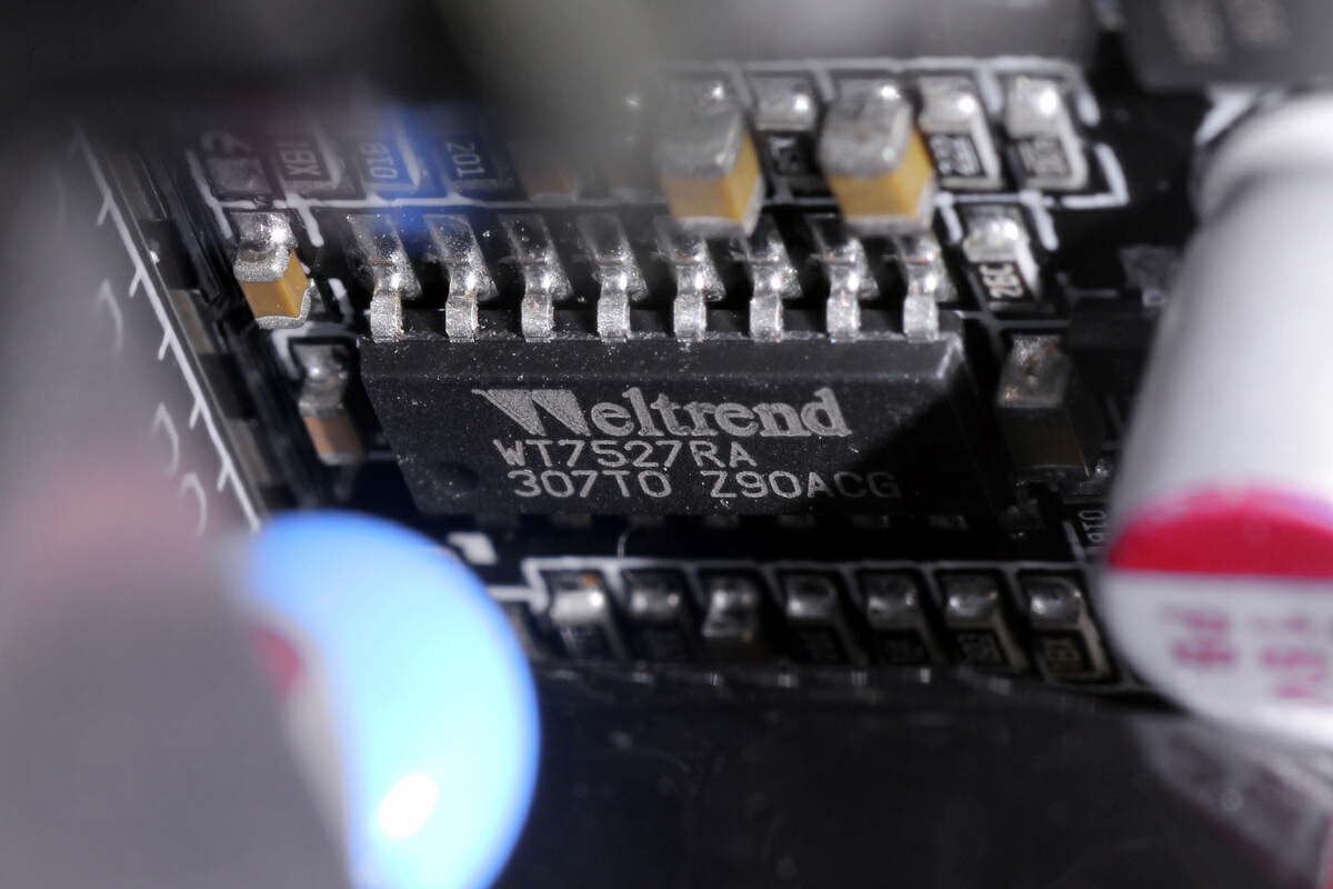

电源管控芯片来自Weltrend伟诠,型号WT7527RA,用于电源3.3V,5V,12VA和12VB输出欠压,过压和过流保护,采用SOP-16封装。

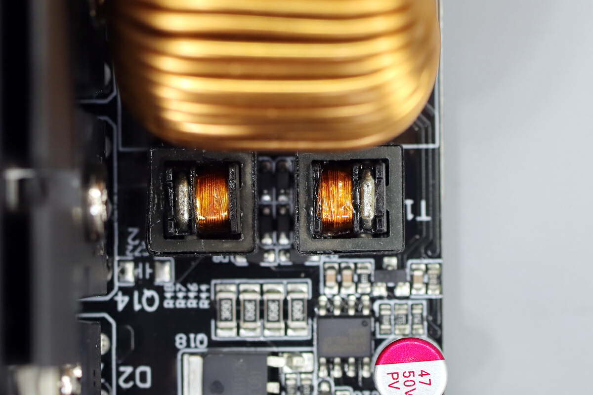

待机电源电路一览,左侧为同步整流芯片和变压器,右侧设有电源主控芯片和开关管。

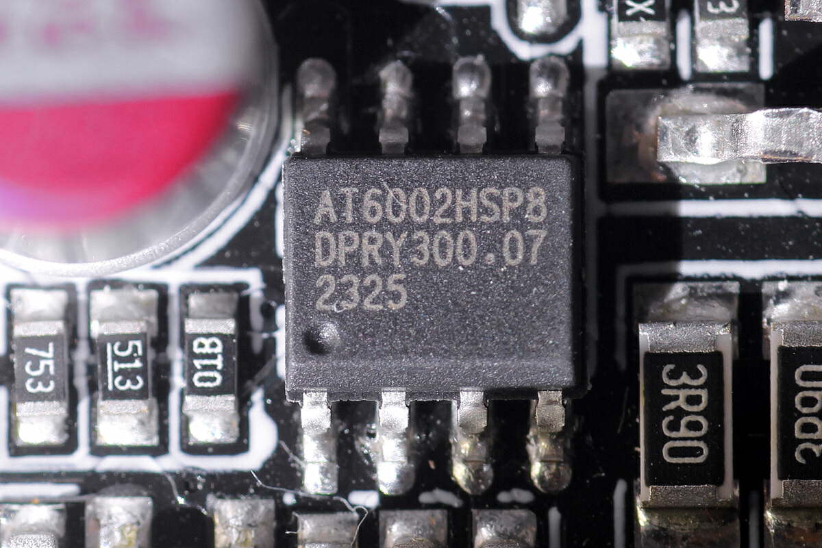

电源主控芯片来自虹原,型号AT6002,是一颗电流模式反激控制器,芯片内部集成高压启动和X电容放电,具备供电欠压闭锁,供电过压保护,逐周期过流保护,过载保护,支持外接NTC热敏电阻进行过热保护,采用SOP-8封装。
开关管来自新洁能,型号NCE70T1K2K,NMOS,耐压700V,导阻1.1Ω,采用TO-252封装。

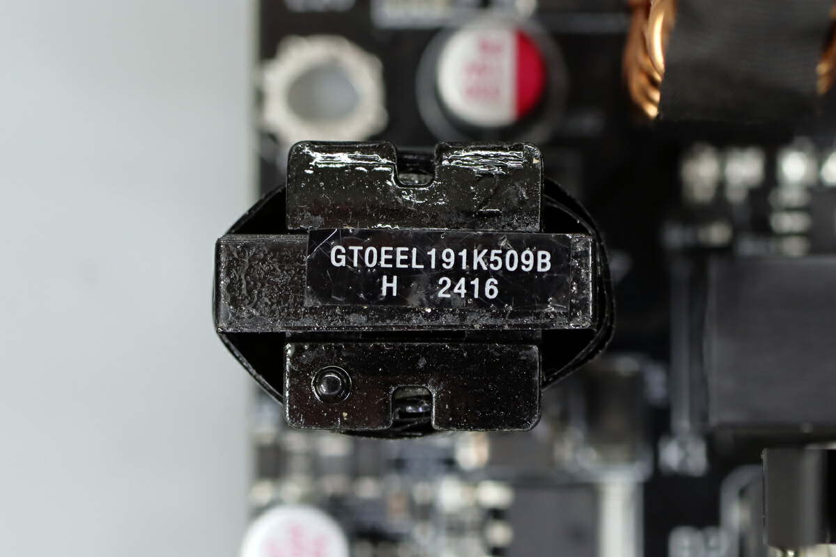

待机电源变压器特写。

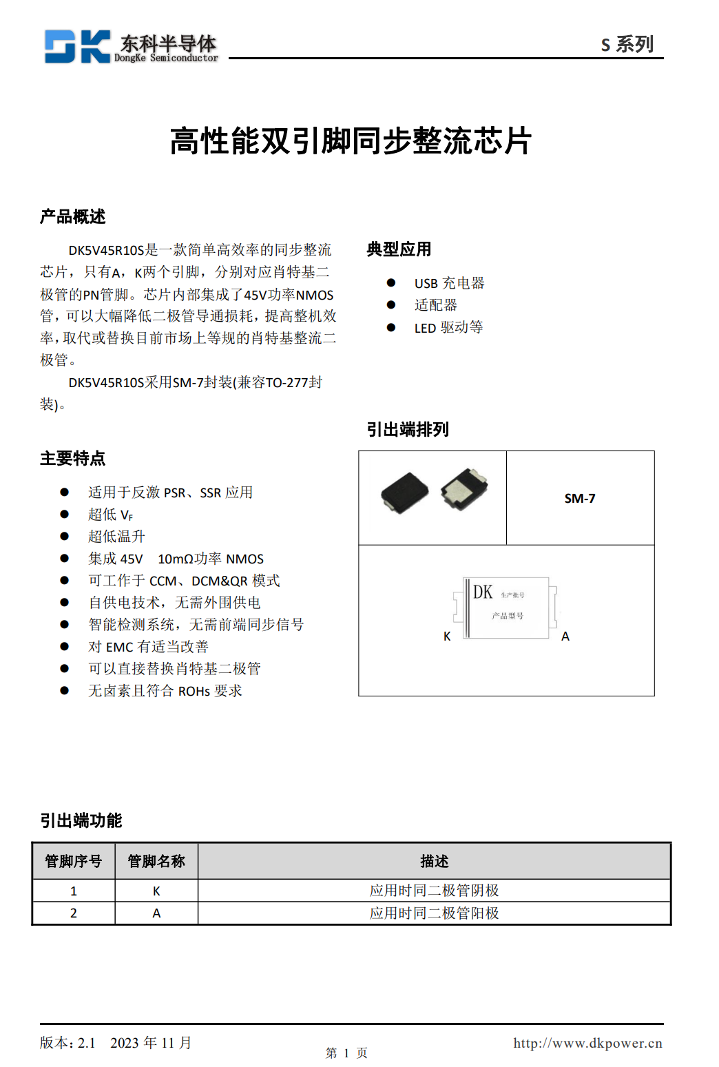

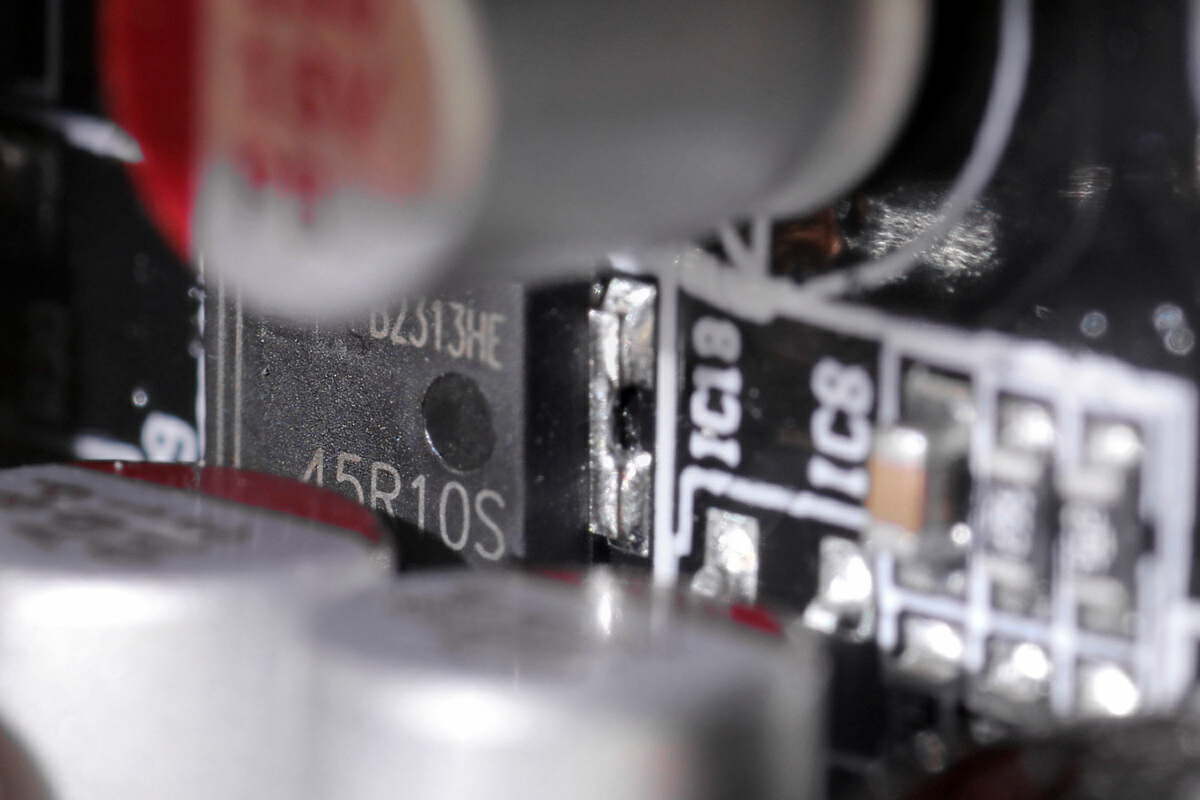

同步整流芯片来自东科半导体,型号DK5V45R10S,是一款无外围的同步整流芯片,内置耐压45V,导阻10mΩ同步整流管。芯片具备自供电技术,可直接替代肖特基二极管,支持CCM,DCM和QR工作模式,无需外部元件,采用SM-7封装。
东科半导体 DK5V45R10S 资料信息。

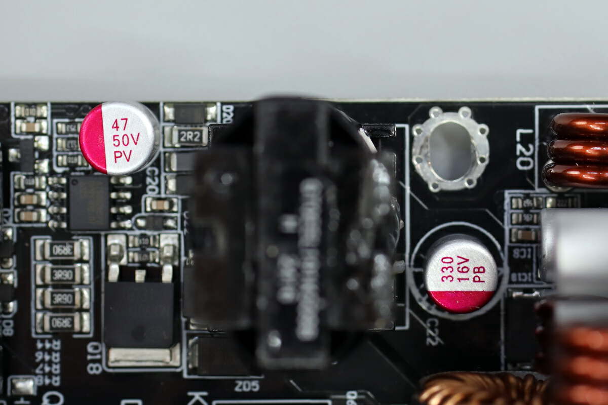

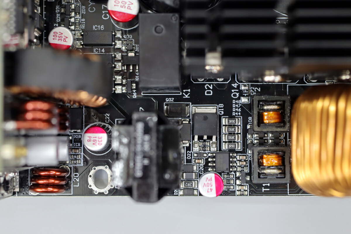

左侧47μF50V固态电容用于为主控芯片供电,右侧330μF16V固态电容用于输出滤波。

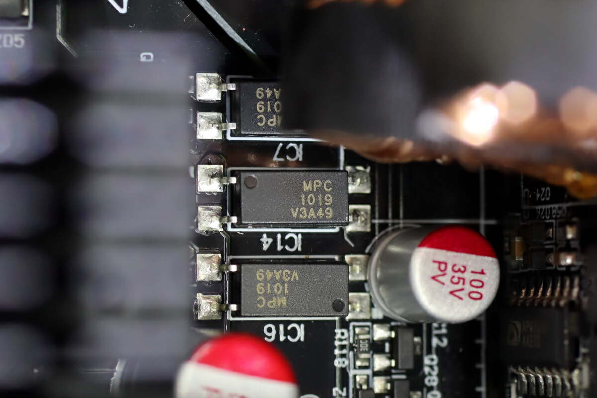

MPC1019光耦用于反馈控制。

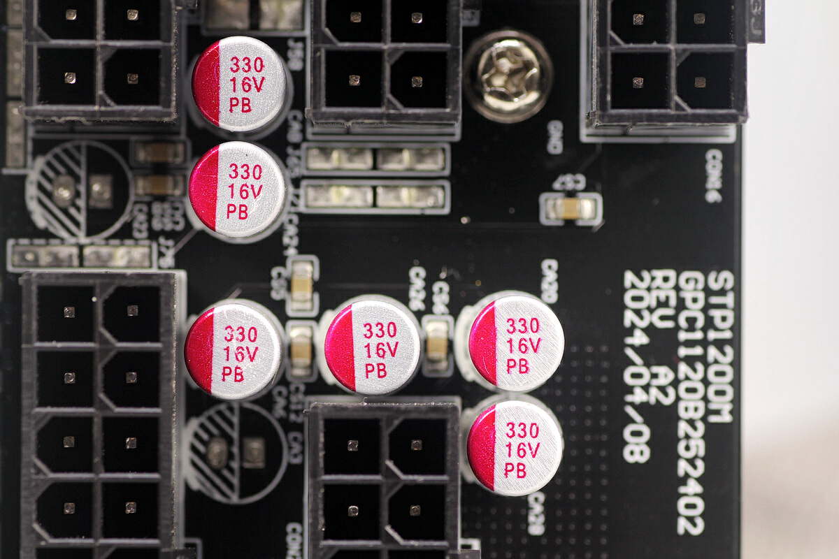

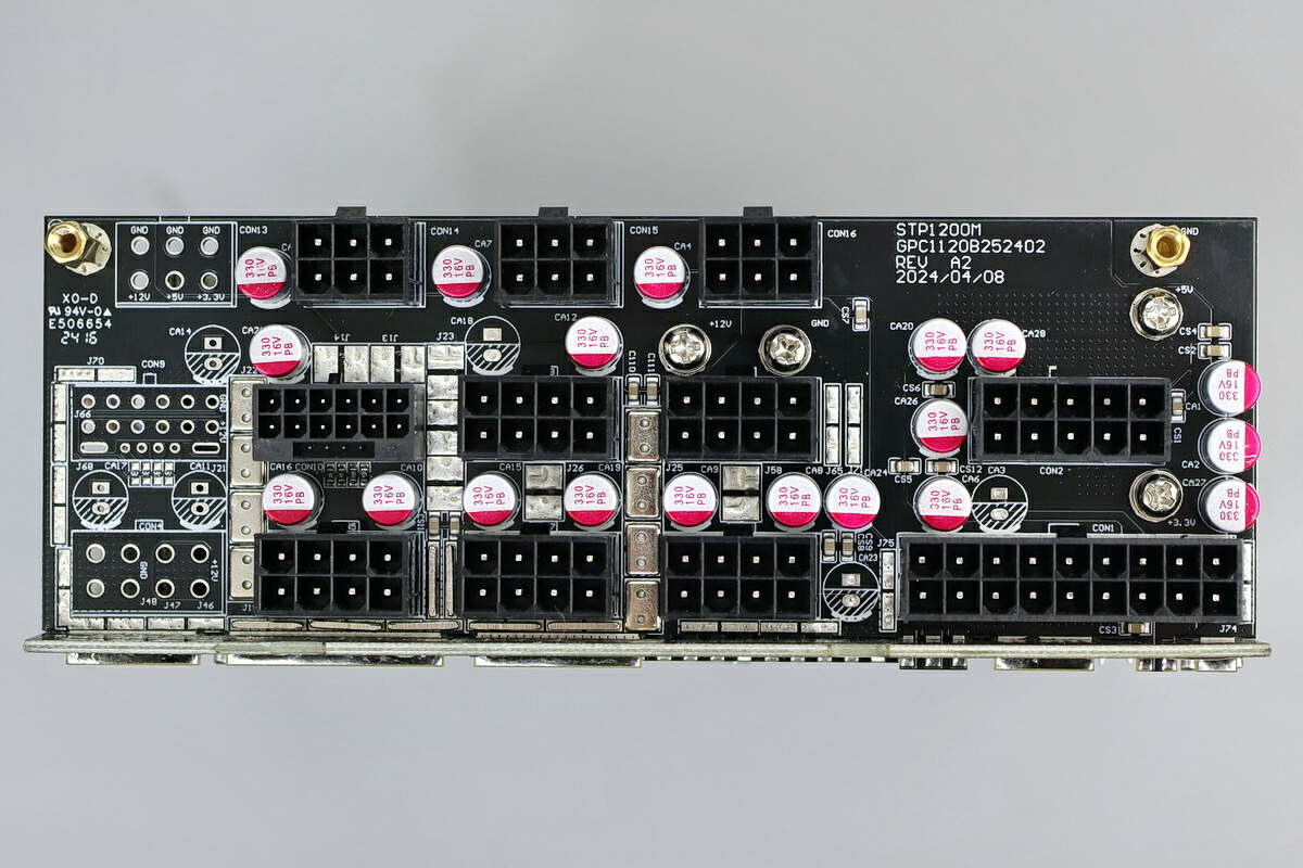

输出小板焊接模组插座,并预留了一个12V-2*6插座和8PIN插座焊盘,焊接19颗滤波固态电容。
输出滤波电容来自UNICON至美,UPB系列导电聚合物电容,规格为330μF 16V。

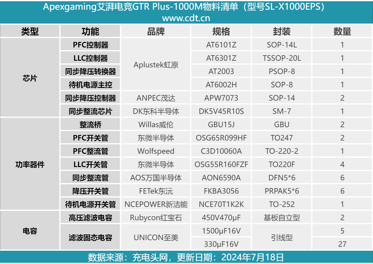

最后附上艾湃电竞GTR Plus-1000M电源的核心器件清单,方便大家查阅。
艾湃电竞GTR Plus-1000M电源采用全模组设计,支持ATX3.1新标准和PCIe5.1规格,能够满足新款高性能显卡的峰值功耗要求。电源通过了80 PLUS白金牌认证,内部主电容和滤波电容均采用日系品牌,具备十年质保。电源还内置智能启停温控风扇,风量大,噪音低,提升使用体验。
充电头网通过拆解了解到,艾湃电竞这款电源采用PFC+全桥LLC+DC-DC的架构设计,内部PFC控制器和LLC控制器均来自虹原,PFC开关管和LLC开关管来自东微半导体,PFC整流管使用Wolfspeed碳化硅二极管,同步整流管来自万国半导体。
电源内部主电容来自红宝石,输出滤波电容采用至美品牌。内部待机电源芯片来自虹原,用于3.3V和5V降压的同步降压控制器来自茂达。电源内部布局紧凑,空间利用率高,压缩机身长度为14cm,装机兼容性更好。
