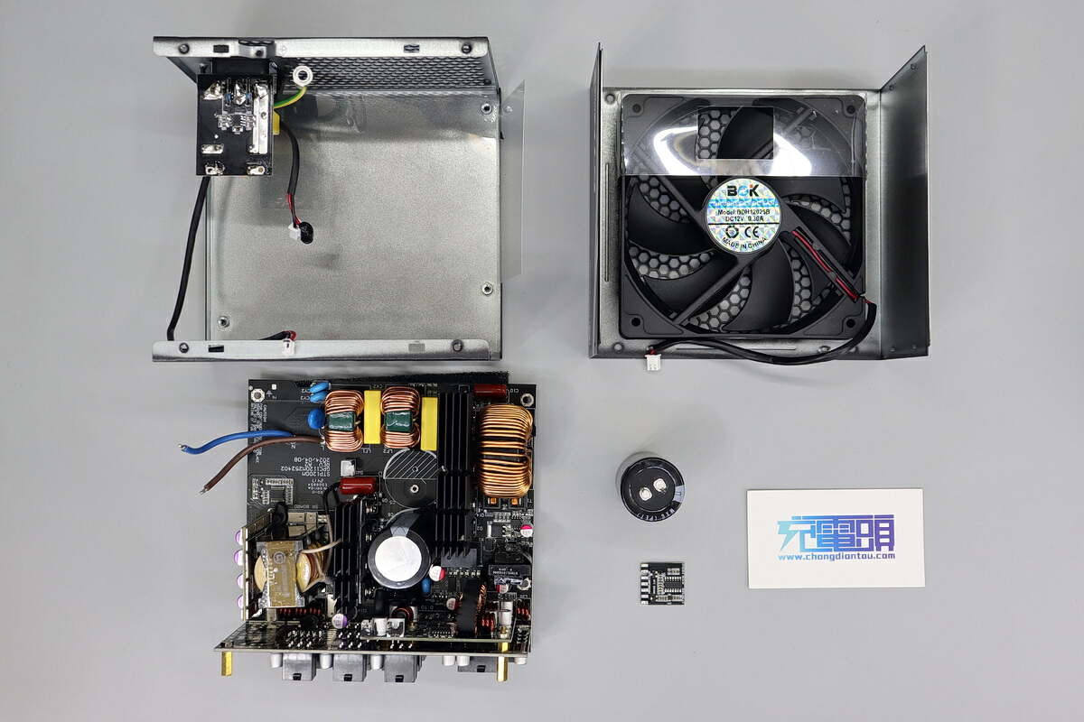

艾湃电竞1000W ATX3.1白金全模组电源
艾湃电竞GTR Plus-1000M电源采用全模组设计,支持ATX3.1新标准和PCIe5.1规格,能够满足新款高性能显卡的峰值功耗要求。电源通过了80 PLUS白金牌认证,内部主电容和滤波电容均采用日系品牌,具备十年质保。电源还内置智能启停温控风扇,风量大,噪音低,提升使用体验。
充电头网通过拆解了解到,艾湃电竞这款电源采用PFC+全桥LLC+DC-DC的架构设计,内部PFC控制器和LLC控制器均来自虹原,PFC开关管和LLC开关管来自东微半导体,PFC整流管使用Wolfspeed碳化硅二极管,同步整流管来自万国半导体。
电源内部主电容来自红宝石,输出滤波电容采用至美品牌。内部待机电源芯片来自虹原,用于3.3V和5V降压的同步降压控制器来自茂达。电源内部布局紧凑,空间利用率高,压缩机身长度为14cm,装机兼容性更好。

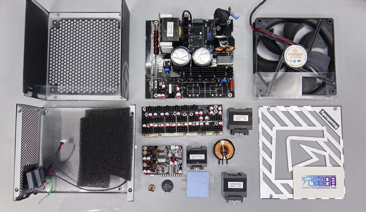

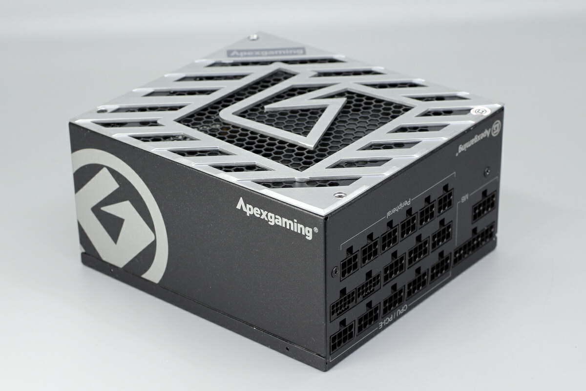

艾湃电竞奥丁1650W白金牌全模ATX3.0电源
Apexgaming艾湃电竞推出的ODIN奥丁系列电源共有三款产品,根据输出功率分为1200瓦,1400瓦和1650瓦,电源采用全模组设计,通过80PLUS白金认证,并配有温控自动启停风扇,具备12年质保,能够很好的满足高性能主机的供电需求。
充电头网通过拆解了解到,这款电源采用交错PFC+LLC+DC-DC的架构设计,这也是主流大功率高效率电源的设计架构。电源内部全部使用英飞凌开关管,并采用科锐碳化硅二极管。PFC控制器,LLC控制器以及待机电源控制器均来自虹原。
电源内部采用多块PCB组合焊接,内部设计紧凑,空间利用率高,其中整流桥和PFC开关管,PFC整流管设置在一块散热片上,全桥LLC开关管采用单独的散热片。电源内部电容全部采用日系品牌,主滤波电容来自Rubycon红宝石,输出滤波固态电容来自UNICON至美,用料设计扎实可靠。

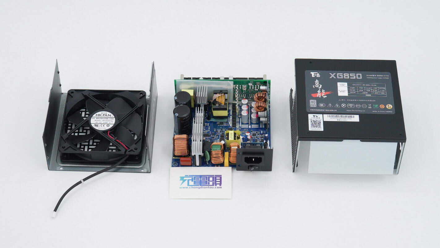

百盛高能XG850 850W ATX3.0电源
百盛高能XG850电源为标准的ATX尺寸,外壳配有电源开关。电源为高效谐振架构,具备白金能效认证,并支持ATX3.0标准。电源输出功率为850W,12V输出电流达70.9A,充分满足高性能大功率硬件需求,自带两个16Pin 12HPWR接口,支持PCIe 5.0双显卡应用。
充电头网通过拆解了解到,这款电源为12V单路输出,内部采用恩智浦电源方案,使用TEA2017二合一主控芯片搭配TEA2095同步整流控制器。其中PFC开关管来自东微,LLC开关管来自士兰微,同步整流管来自华润微,碳化硅二极管来自派恩杰。
内部采用PCB组合焊接,结构紧凑。电源内部主电容来自艾华,输出滤波使用钰邦和万裕固态电容,均来自一线品牌。输出管控芯片支持3.3V,5V和12V三路过压,欠压和过流保护,内部方案可靠,用料一流。

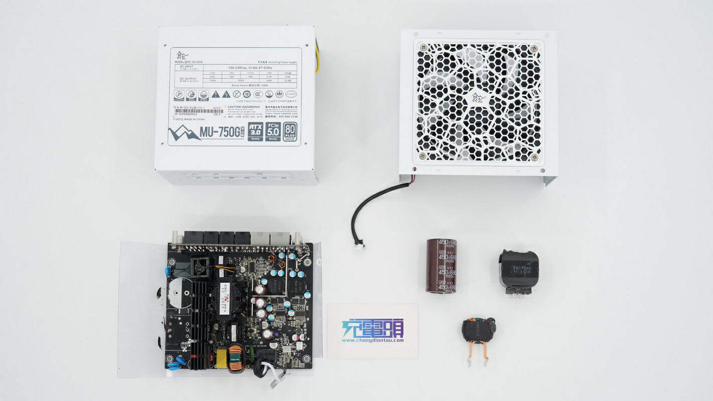

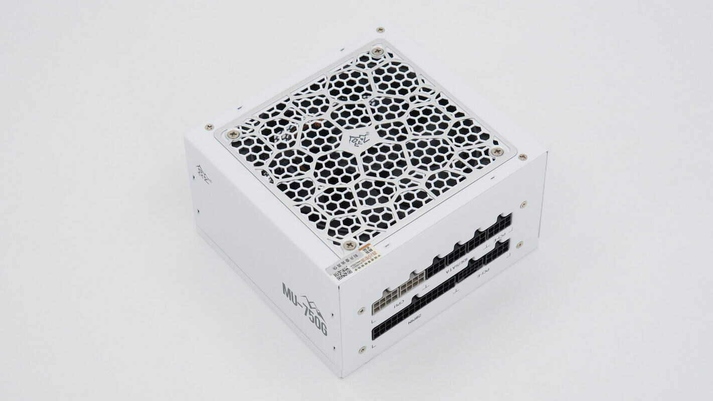

鑫谷昆仑MU-750G 750W金牌全模组ATX3.0电源
鑫谷昆仑MU-750G电源为标准ATX尺寸,外壳带有电源开关和风扇开关。其中风扇开关可以调节风扇运行策略,智能启停降低噪声。充电头网本次拿到的是白色配色,为冰山版,电源本体和模组线均为白色,适配海景房等透视机箱使用,更加美观。电源具备80Plus金牌能效,并自带16Pin 12HPWR接口,支持PCIe 5.0显卡。
充电头网通过拆解了解到,鑫谷昆仑MU-750G电源采用PFC+LLC+DC-DC架构设计,采用虹冠CM6500+CM6901芯片方案。PFC开关管采用英飞凌IPW60R060P7,PFC整流管采用科锐C6D10065A碳化硅二极管,LLC开关管采用东微OSG60R108HZF,同步整流管采用安森美NTMFS5C430NL。
DC-DC降压电路用于3.3V和5V降压输出,使用两路茂达APW7073,并使用美浦森SLM80N03T进行同步降压。辅助电源芯片来自杰力,型号EM8569。电源内部采用日系贵弥功KMZ电解电容作为主电容,输出滤波电容为贵弥功和尼吉康固态电容。电源输入端设有继电器和NTC热敏电阻,用料和方案成熟可靠。

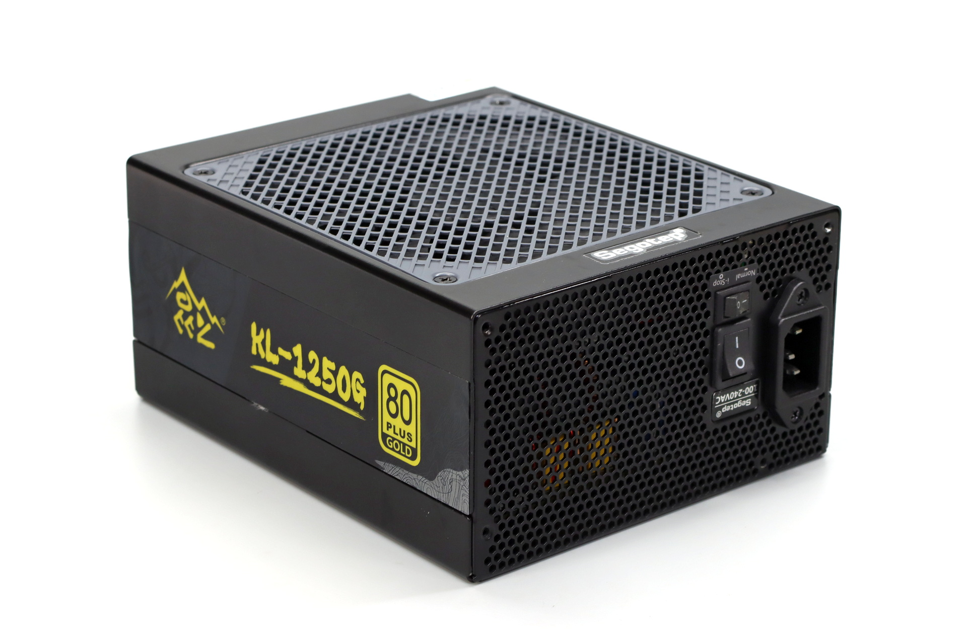

鑫谷昆仑KL-1250G 1250W金牌全模组ATX3.0电源
鑫谷昆仑KL-1250G电源采用全模组设计,标配12V HPWR 16pin接口,满足40系显卡供电需求。电源通过了80Plus金牌认证,效率有保障。内置14CM大尺寸双滚珠轴承风扇,并支持自动启停,具有良好的散热效果。全模组设计,方便装机,也更加清爽。
充电头网通过拆解了解到,电源采用PFC+LLC+DC-DC架构设计,核心方案是虹冠CM6500UNX+CM6901,内部使用上海芯珉微碳化硅二极管进行PFC整流。5V和3.3V输出采用独立的降压小板,DC-DC降压电路采用茂达APW7073,搭配美浦森MOS管。
昆仑KL1250G电源内部采用日系电解电容搭配固态电容滤波,品牌来自红宝石,日本化工和尼吉康,并采用铜条焊接连接,降低大电流输出的损耗。输出小板与主板采用铜条连接,小板上也焊接固态电容进行滤波,整体做工和用料扎实。
