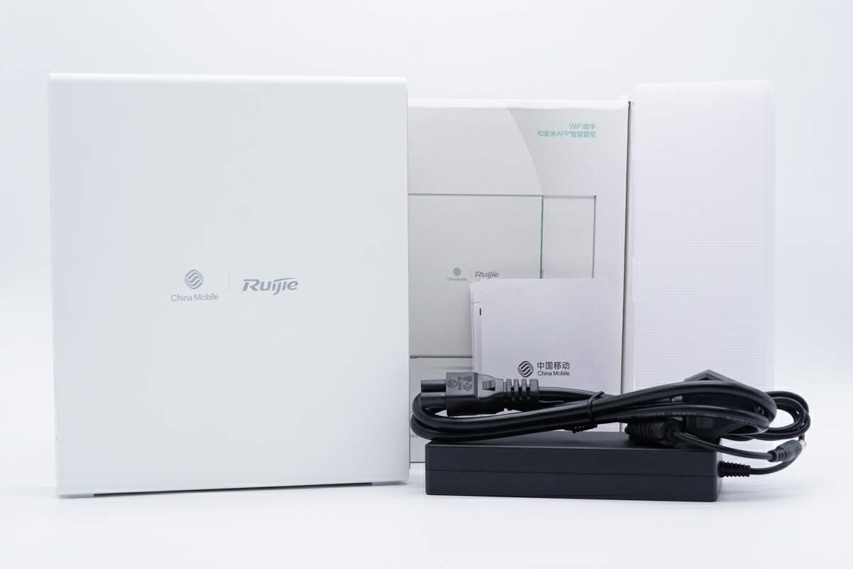

包装内部光网关,电源适配器和说明书一览。

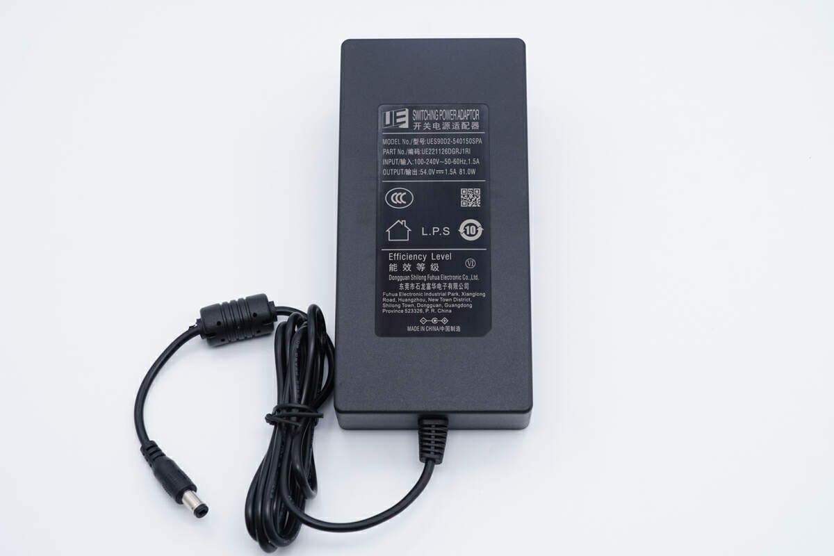

电源适配器为自带线设计,整体为黑色配色。

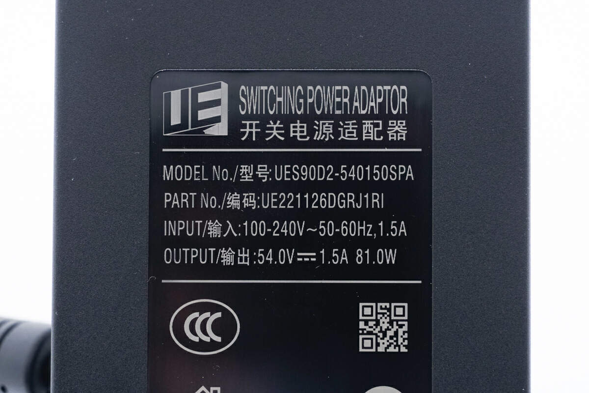

电源适配器来自石龙富华,型号UES90D2-540150SPA,支持100-240Vac输入,输出为54V1.8A,输出功率为81W。适配器通过了CCC认证,符合六级能效标准。

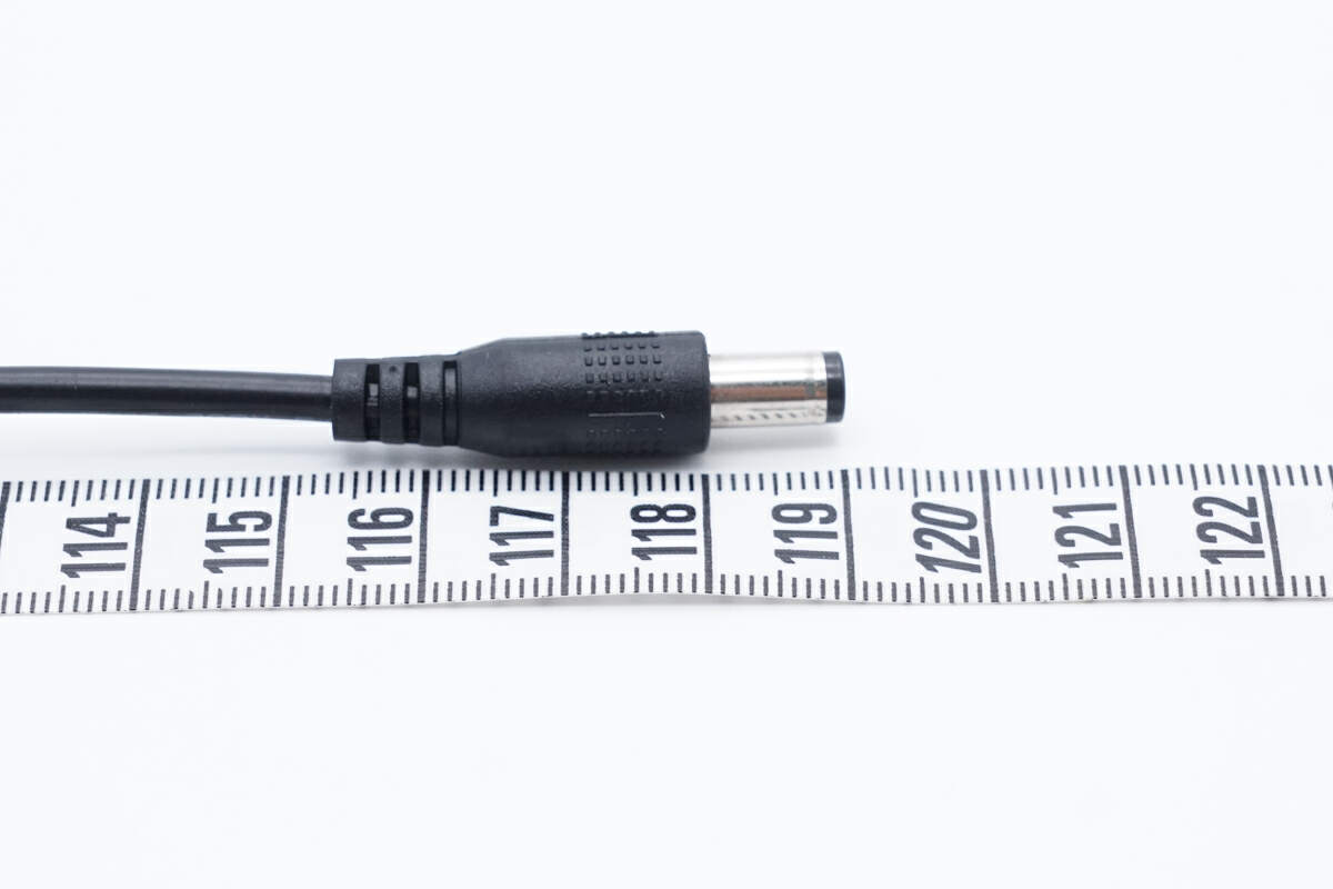

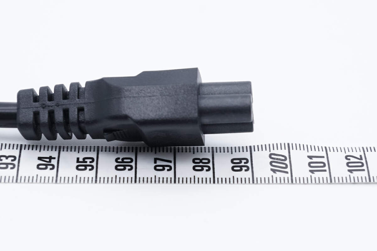

附带的电源线长度约为1米。
附带的电源线长度约为1.2米。

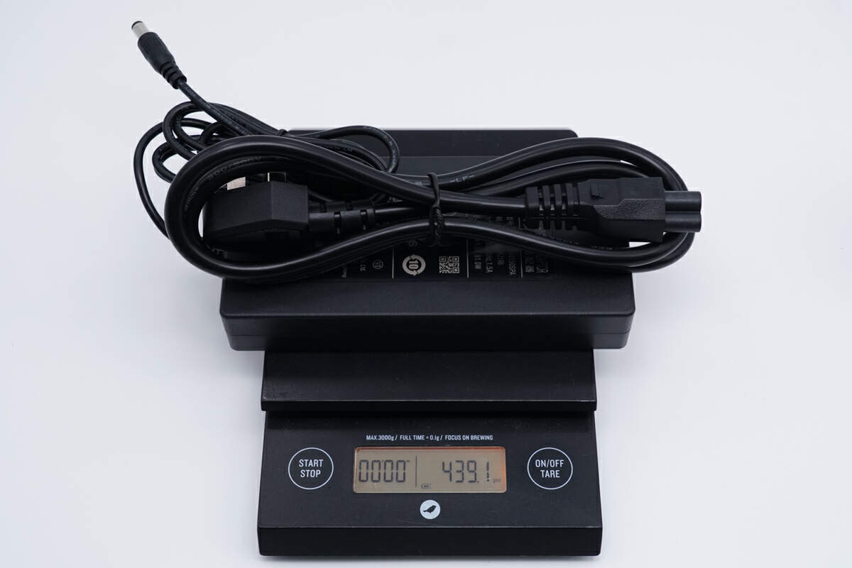

电源适配器重量约为440g。

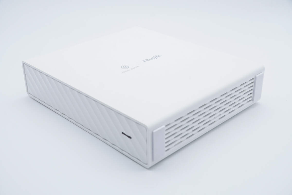

锐捷FTTR全光通光网关采用ABS材质外壳,机身顶部设有防滑垫和通风口。
机身正面印有中国移动和锐捷的logo。

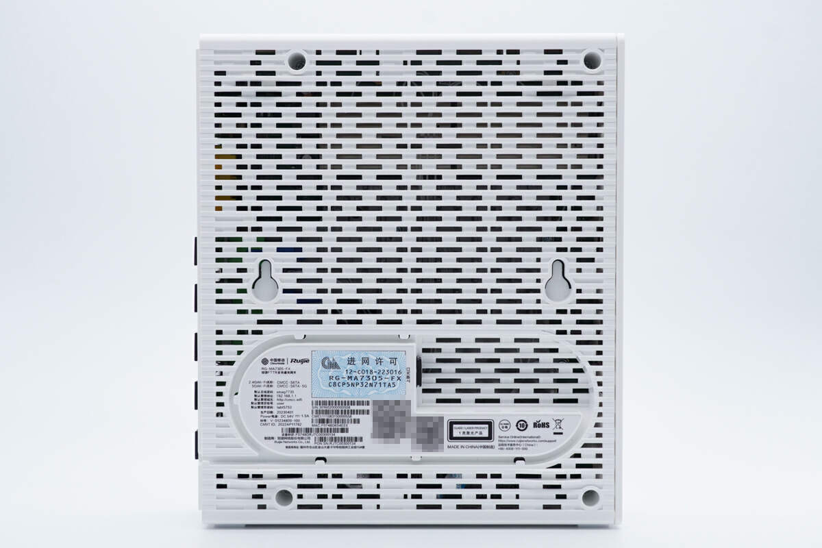

机身背面设有安装挂孔,背面设有大面积散热孔。

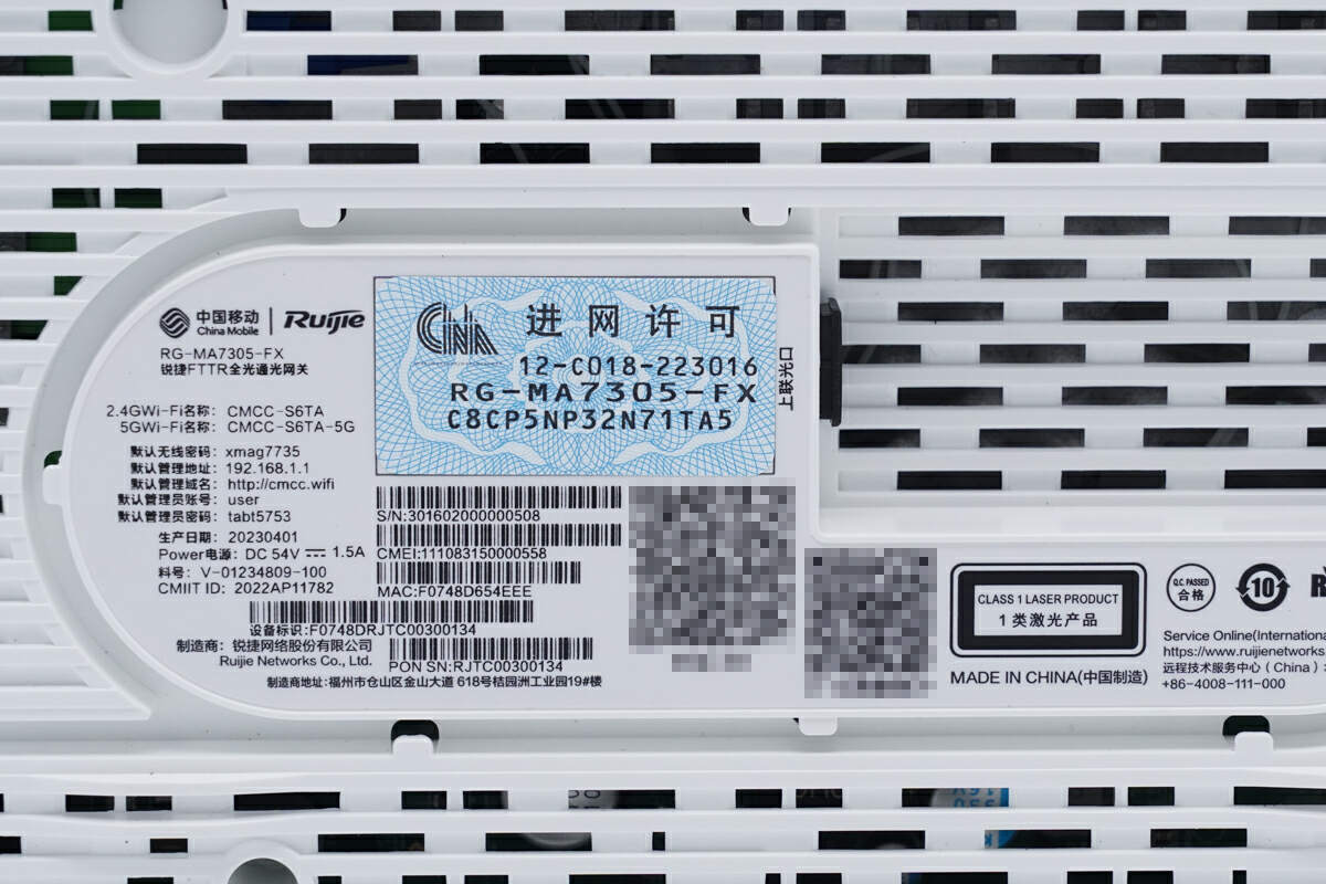

标签印有光网关接入点名称和默认配置信息。

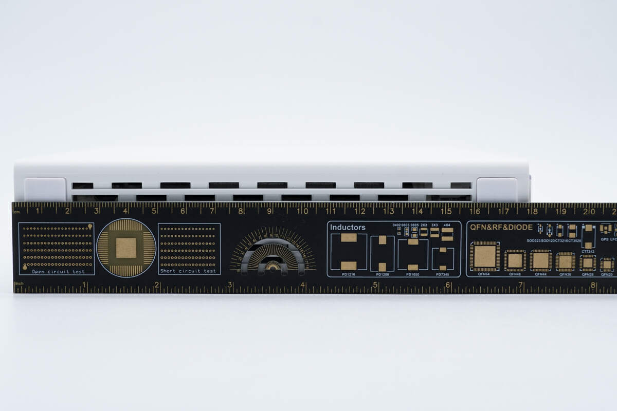

测得机身高度约为210mm。
机身宽度约为180mm。

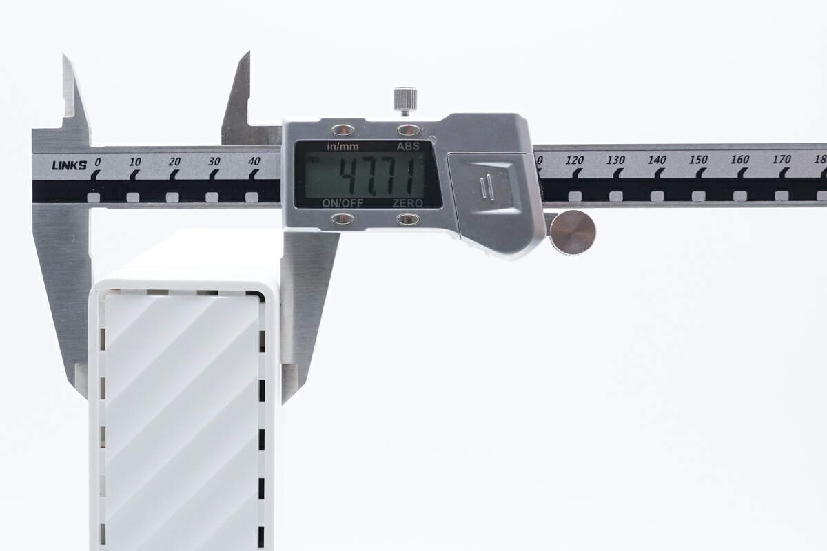

测得机身厚度约为47.7mm。

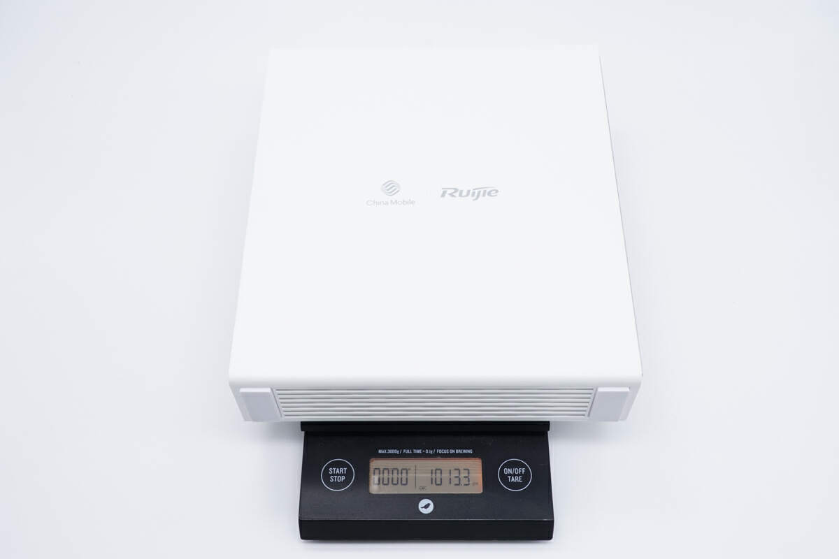

测得机身重量约为1013g。

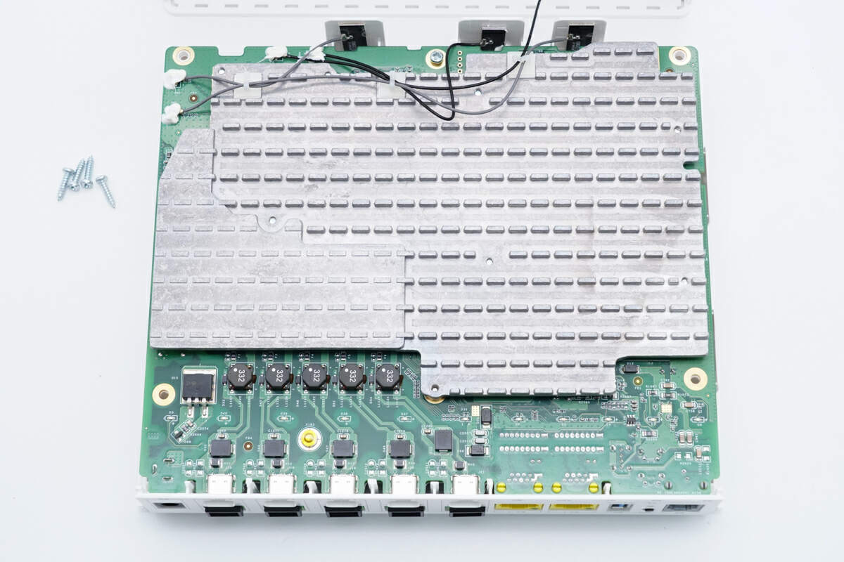

首先拧开外壳的固定螺丝,内部PCBA模块设有大面积散热片加强散热。

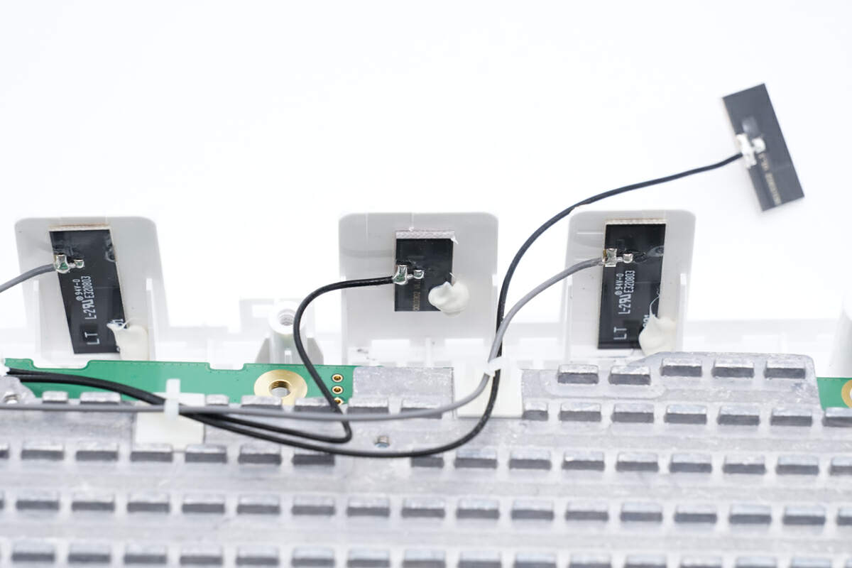

WiFi天线小板通过馈线连接,采用胶水粘贴固定。
散热片上方设有凸起,增大散热面积。

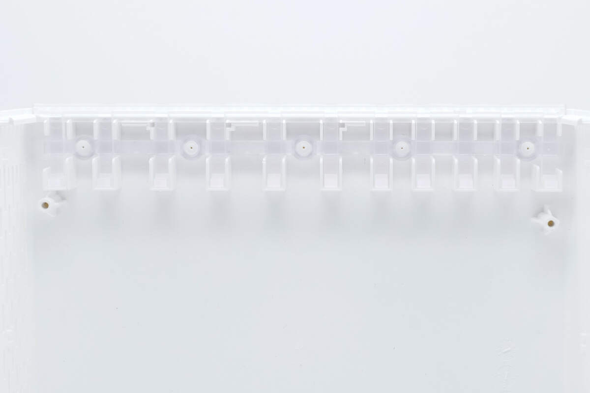

壳体内部设有支撑结构。
WiFi天线小板通过粘贴固定。

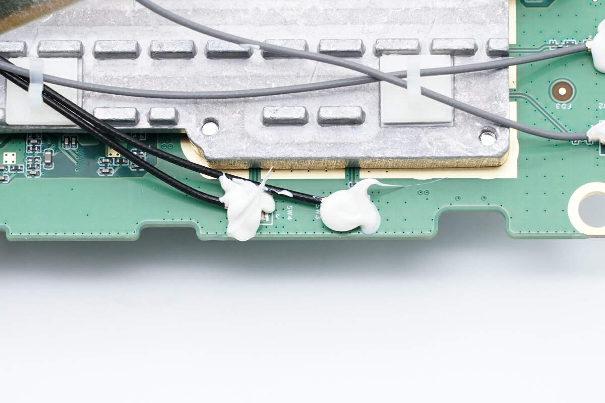

无线天线连接器打胶加固。
另外两个连接器也通过打胶加固。

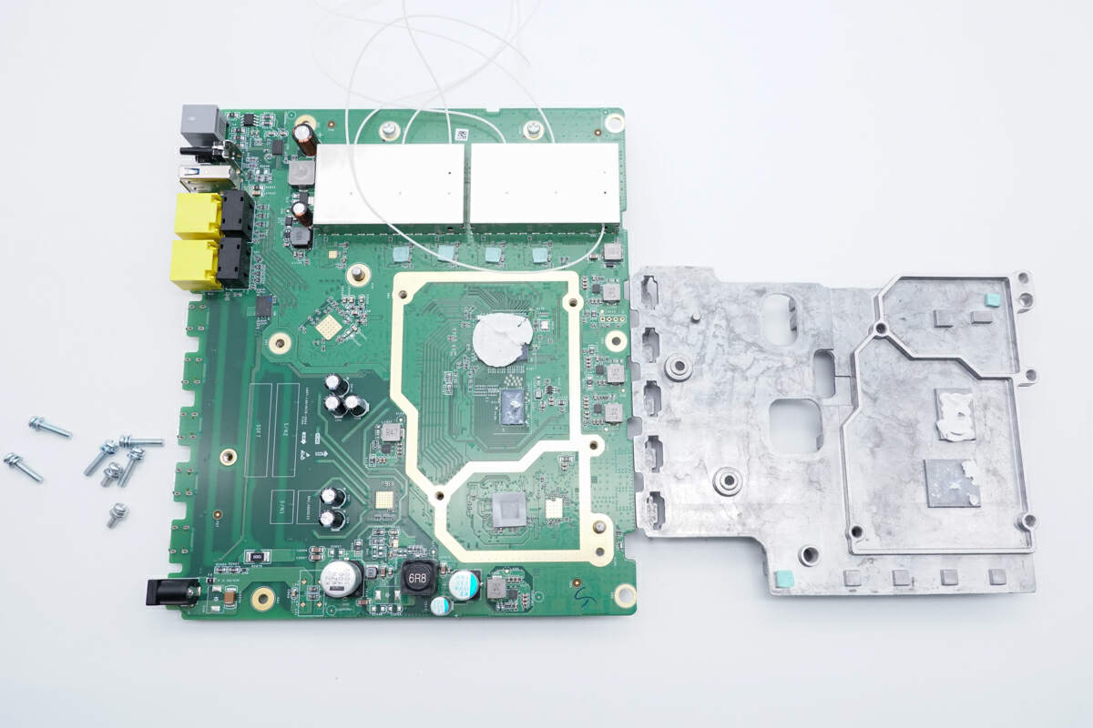

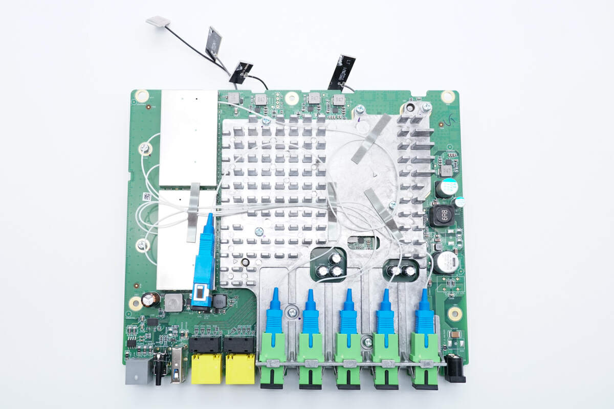

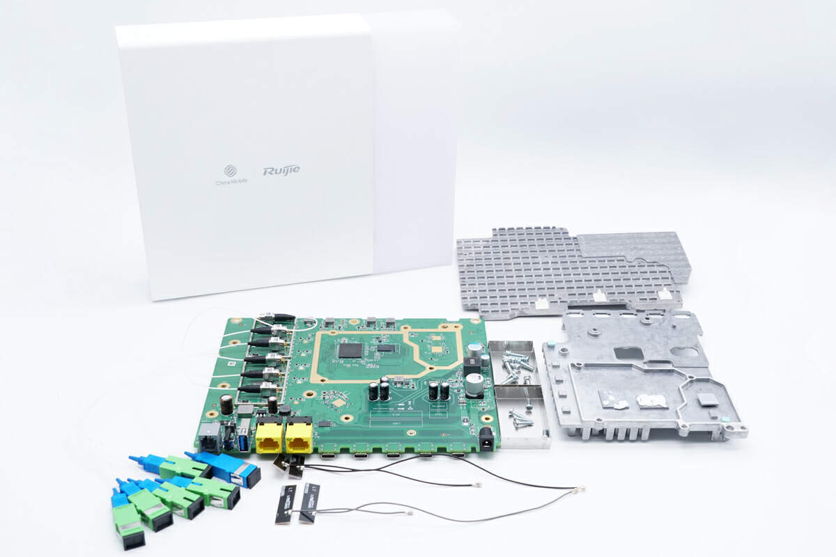

拧下固定螺丝,取出PCBA模块。

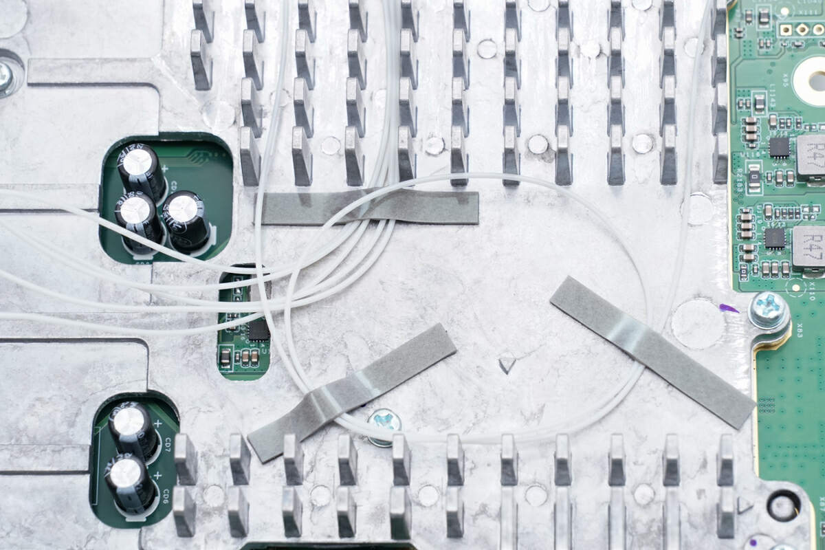

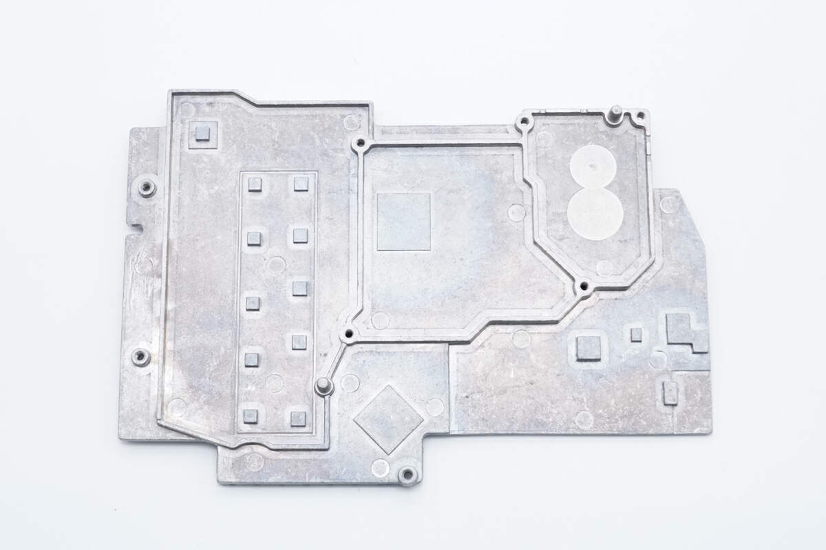

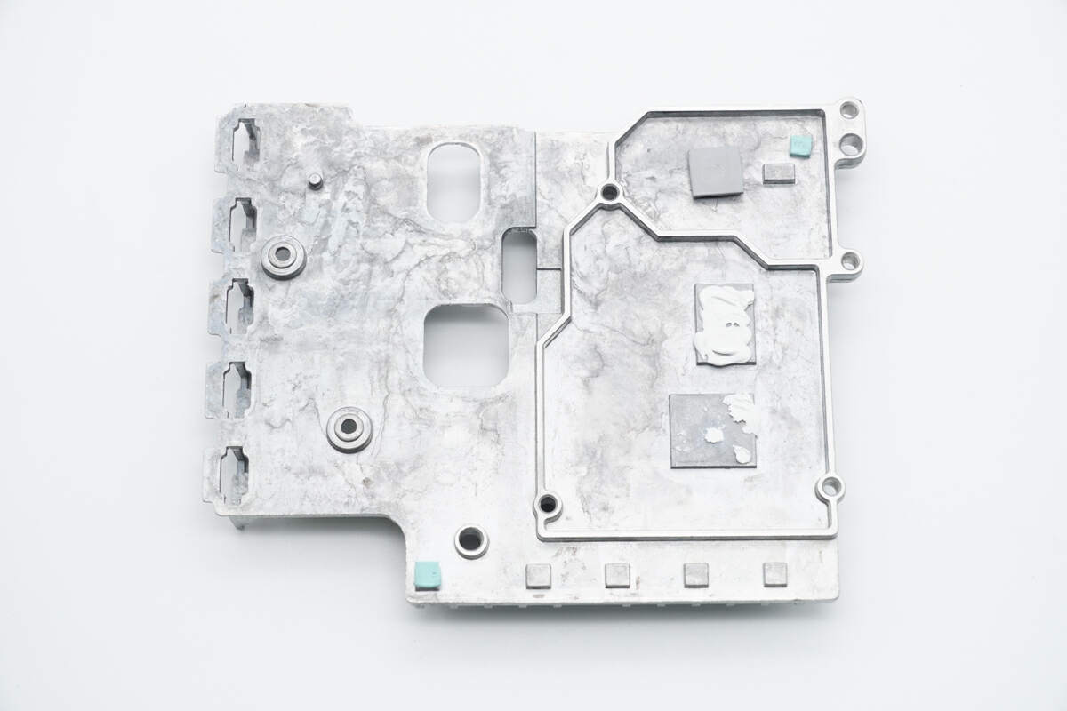

在PCBA模块另一面也设有大面积铝合金散热片,在散热片上设有固定螺丝,还固定光纤接头。对应光纤收发器设有金属屏蔽罩。
光纤通过胶带粘贴固定在散热片上。

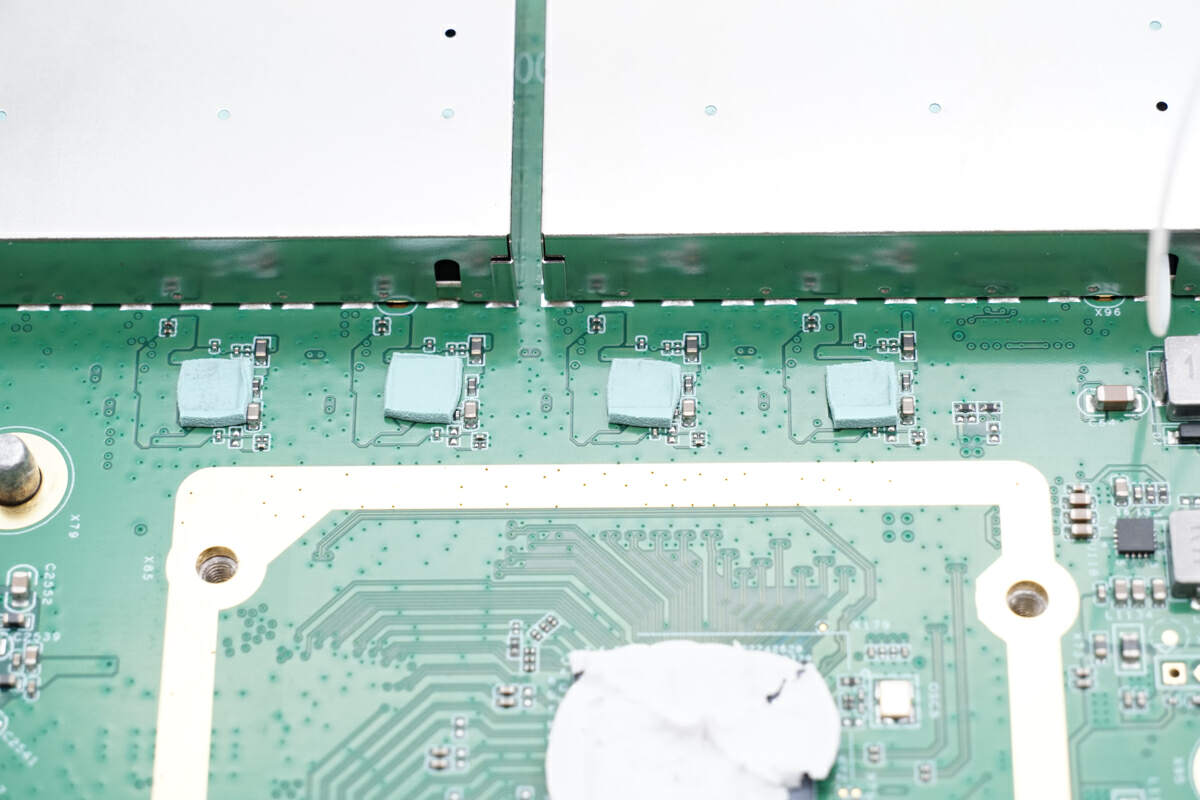

拆下PCBA模块正面的散热片,散热片对应发热器件设有凸起,并粘贴导热垫加强散热。
散热片凸起对应主板露铜区域组成屏蔽罩,简化生产工艺。

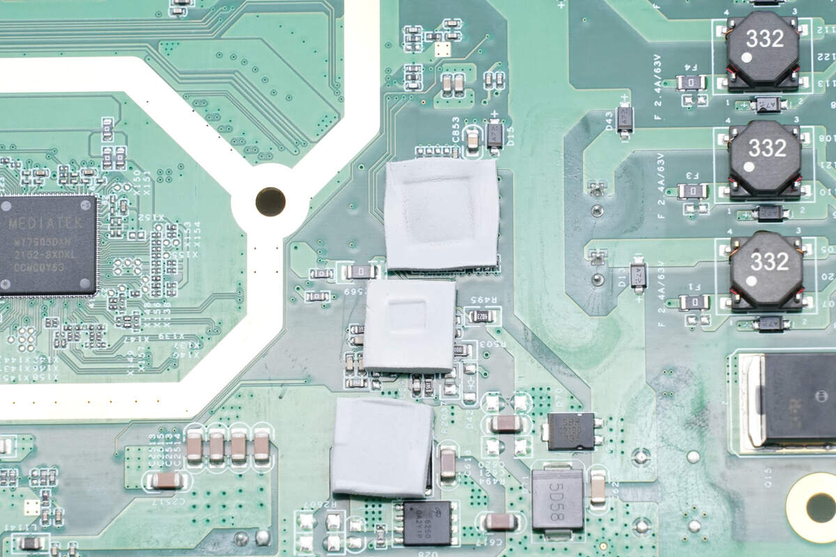

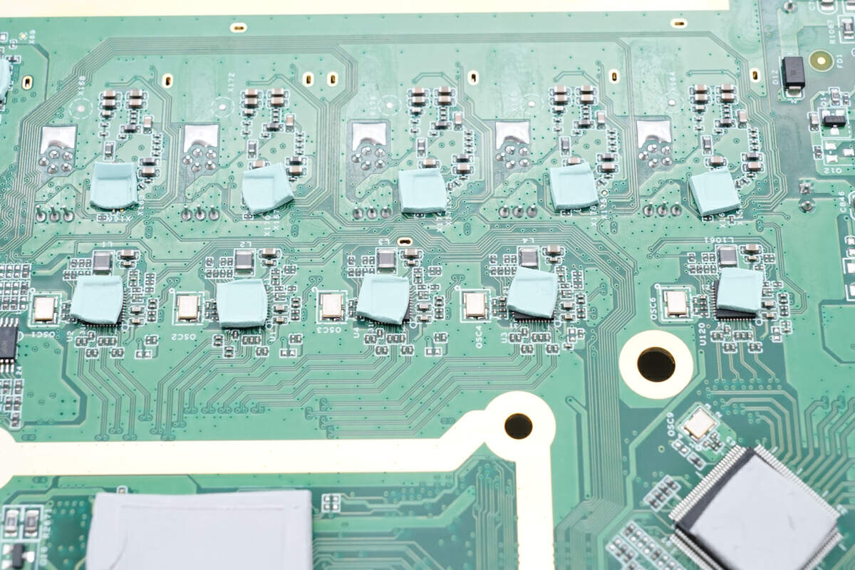

主板正面芯片区域均粘贴导热垫加强散热。
对应主控芯片的背面位置粘贴有导热垫加强散热。
以太网转换芯片和光纤收发器芯片背面位置设有导热垫加强散热。
交换机芯片粘贴导热垫加强散热。
对应PoE供电芯片和降压电路的芯片也设有导热垫加强散热。
再拆下背面的散热片,对应发热元件设有同样的导热措施。

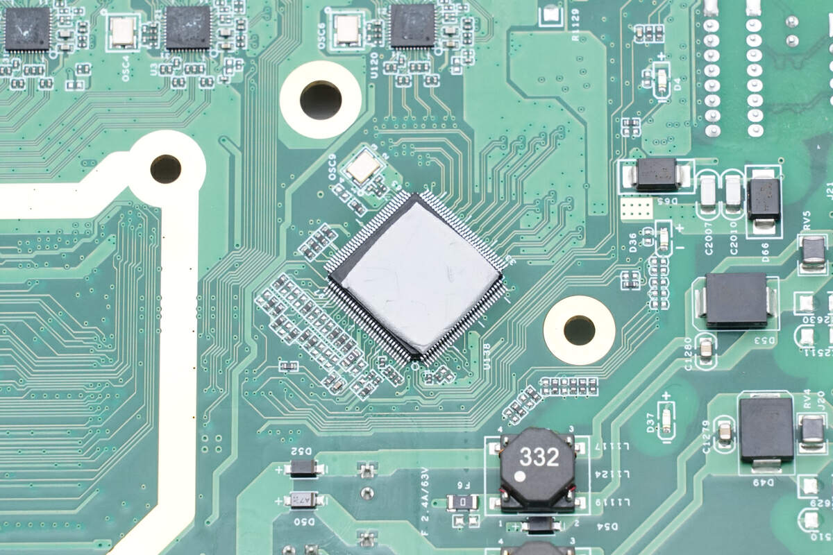

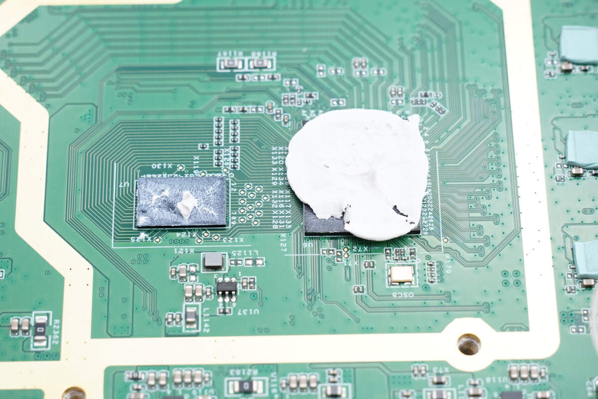

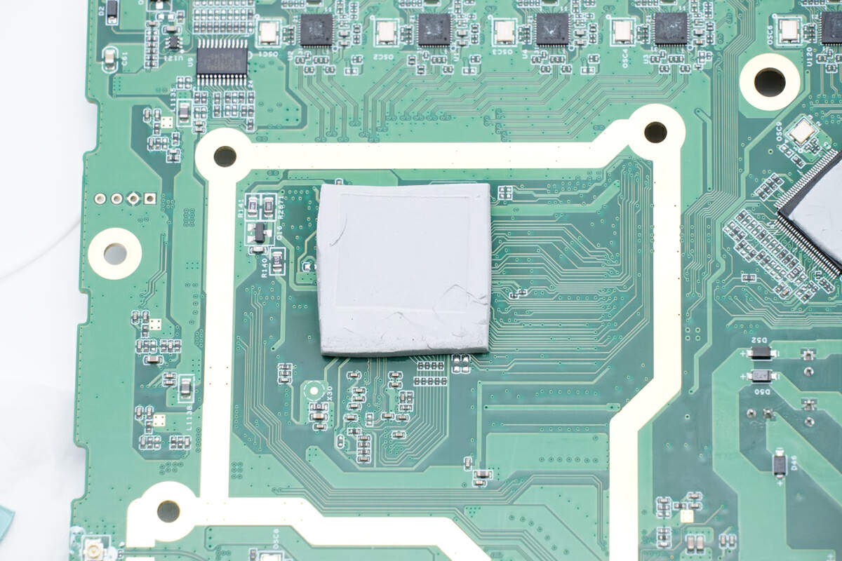

主控芯片上涂有白色导热凝胶。
PCBA模块背面粘贴导热垫加强散热。

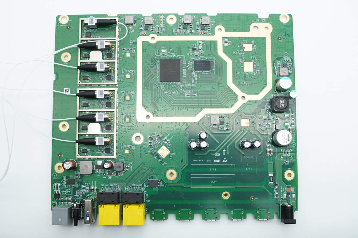

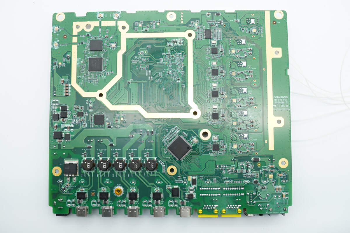

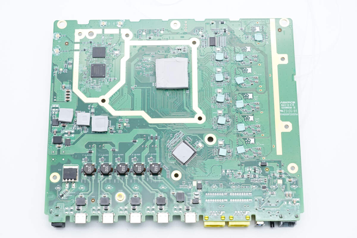

清理掉芯片表面粘贴的导热凝胶和导热垫,在左上角为无线芯片组,下方为PoE供电芯片和滤波电感,中间底部为交换机芯片,在右侧为以太网转光纤转换芯片。
在左侧的屏蔽罩内部设有光纤收发器,中间的屏蔽罩内部设有主控芯片。

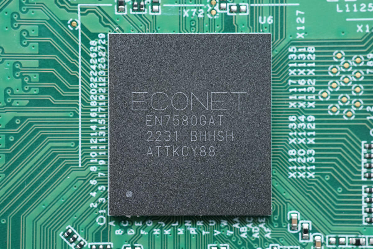

主控芯片来自ECONET创发科技,为联发科技的子公司,型号EN7580GAT。

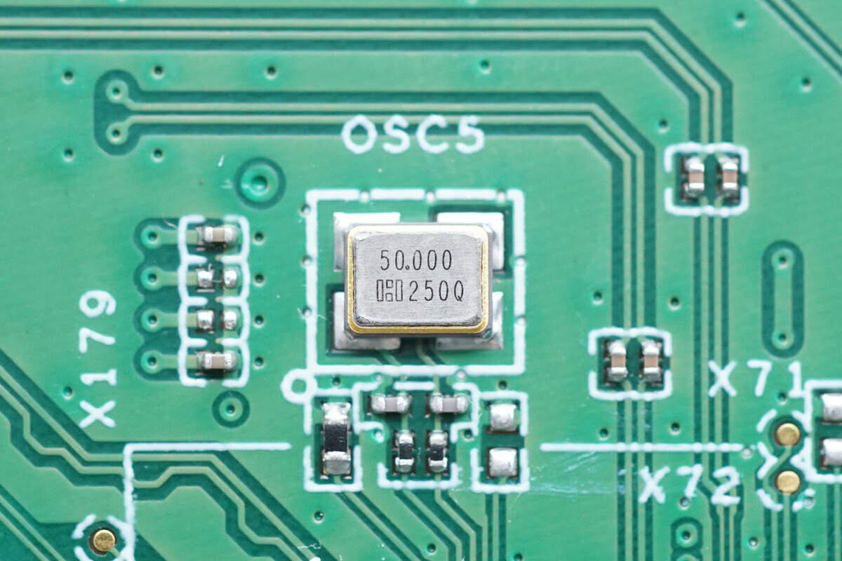

外置50.000MHz时钟晶振特写。

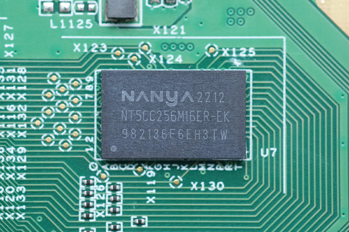

主控芯片外置的内存芯片来自南亚科技,型号NT5CC256M16ER-EK,为DDR3L-1866,容量为512MB。

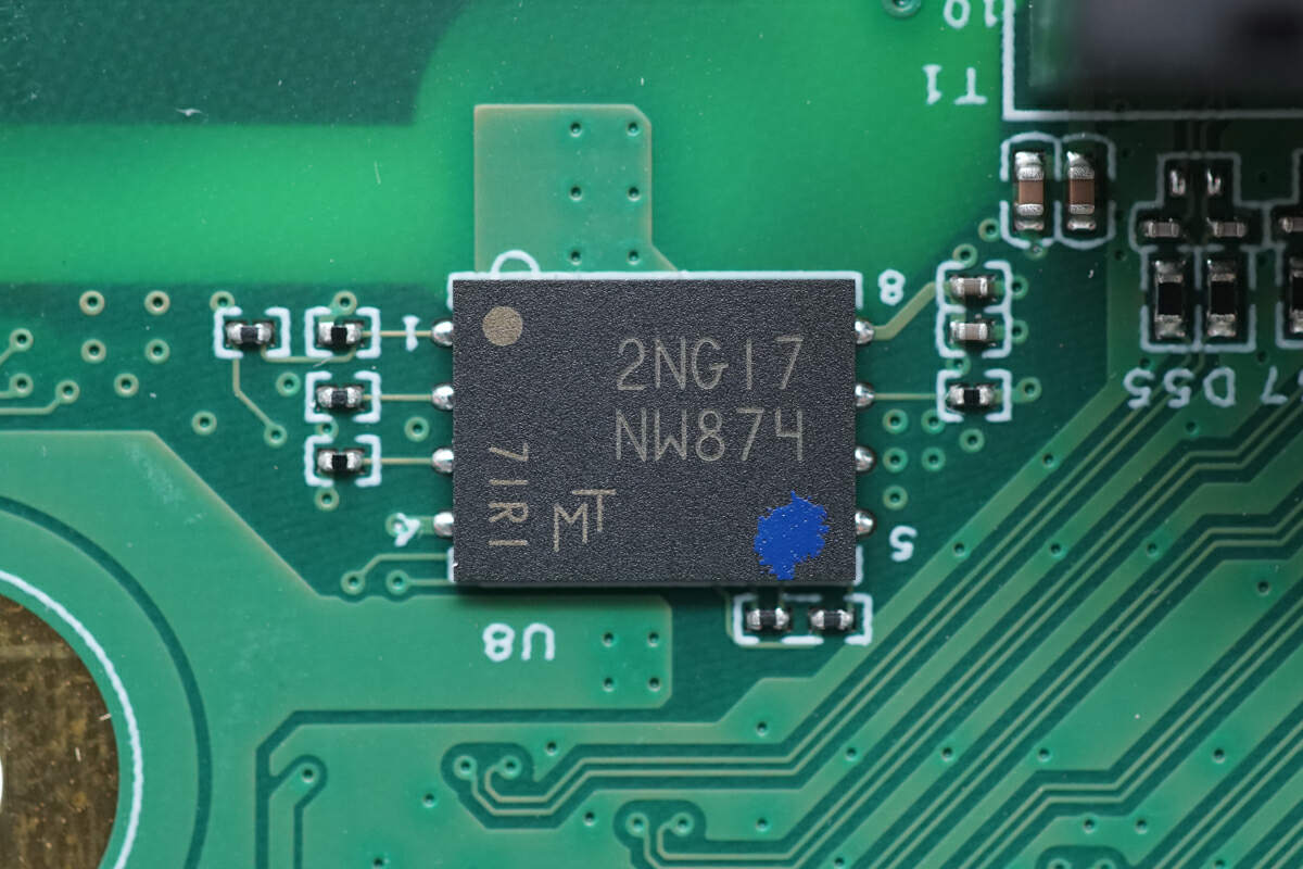

固件存储器来自镁光,丝印NW874,型号MT29F2G01ABAGDWB,是一颗256MB容量的SLC闪存,SPI接口,采用8-pin-U-PDFN封装。

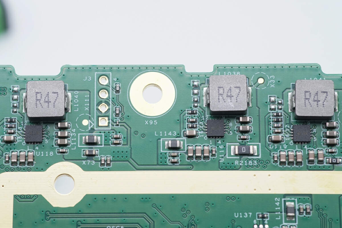

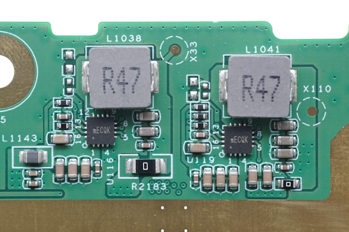

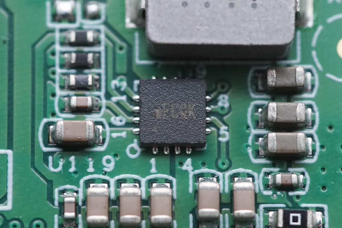

用于为主控芯片供电的降压芯片和降压电感特写。

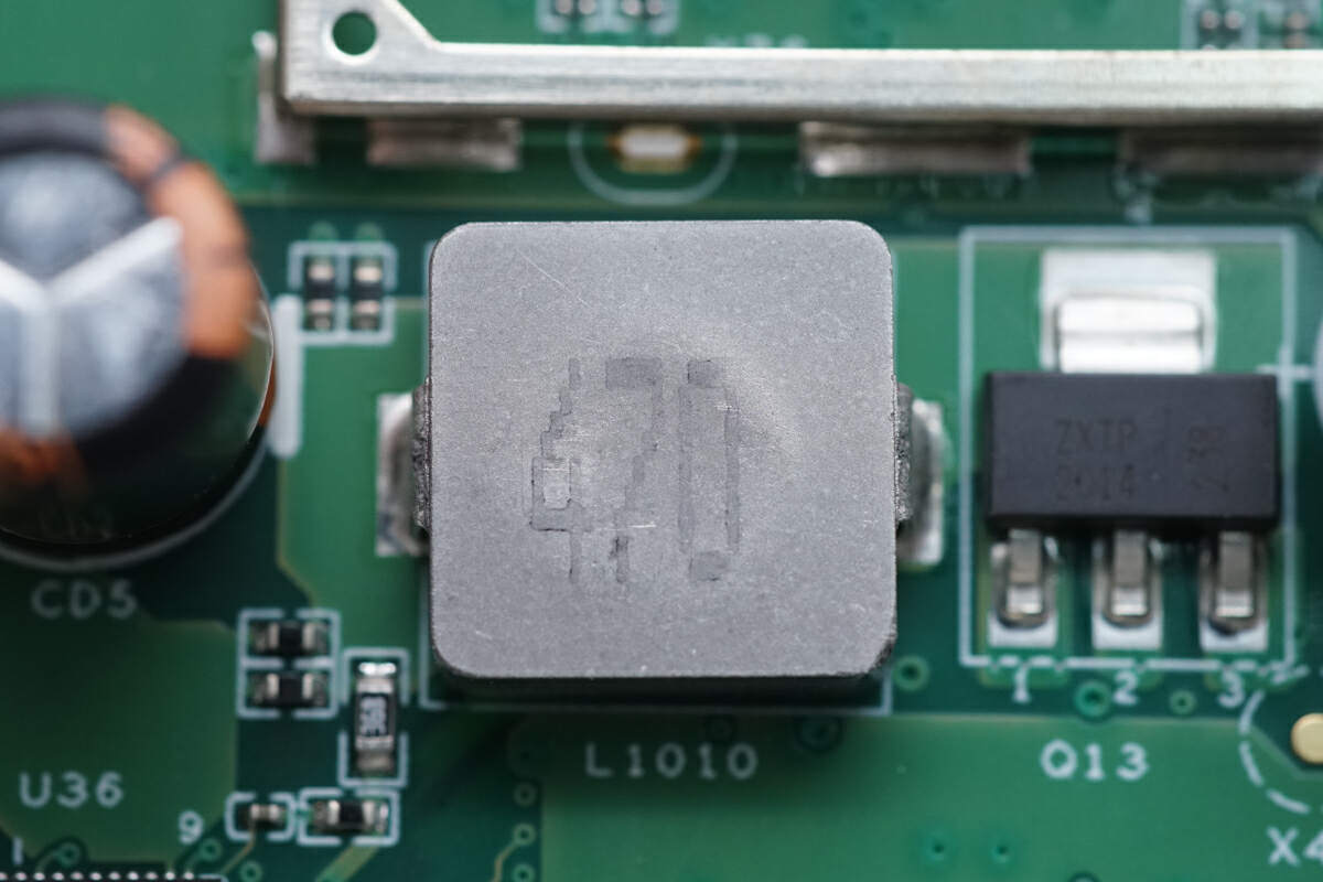

合金降压电感为0.47μH。
降压芯片丝印mECQK。
另一路降压电路特写。

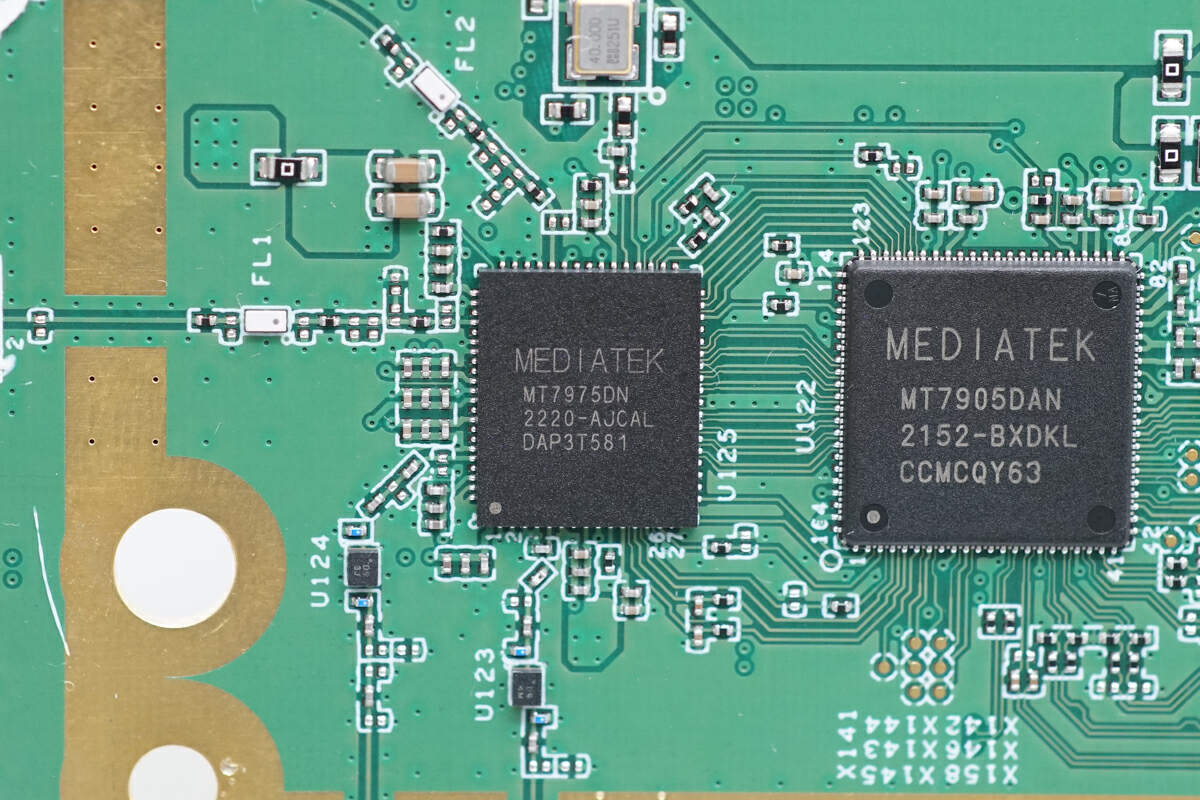

无线基带芯片来自联发科技,型号MT7905DAN,符合802.11AX标准,支持2.4G频段和5G频段。
前端芯片来自联发科技,型号MT7975DN,芯片内部集成2.4G和5G WiFi收发器前端和蓝牙收发器前端。

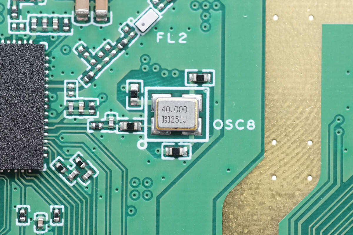

芯片外置的40.000MHz时钟晶振特写。

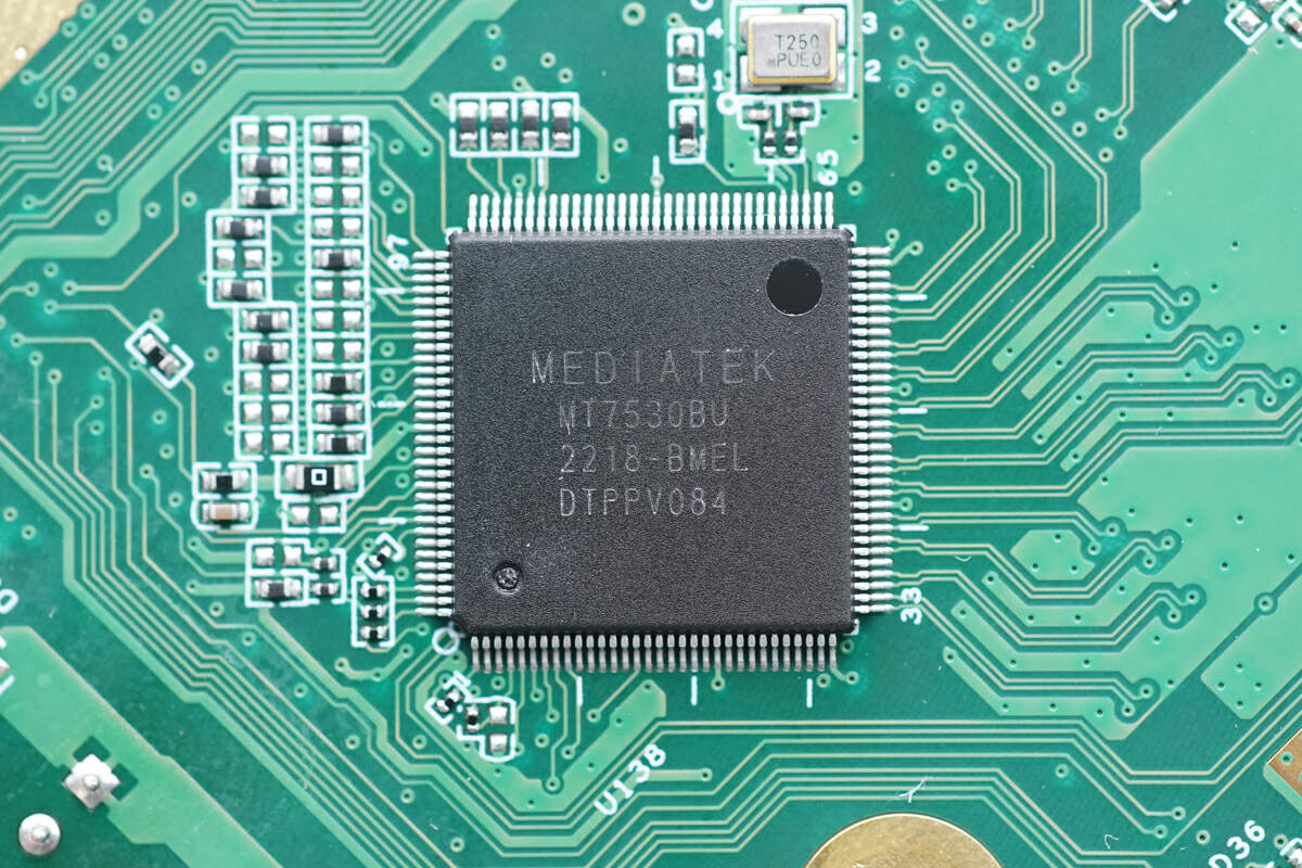

以太网交换机芯片来自联发科技,型号MT7530BU,是一款高性能的高度集成的交换芯片,具备7端口MAC和5端口千兆以太网PHY,还具备RGMII等接口,适用于非网管交换机,无线路由器等应用。

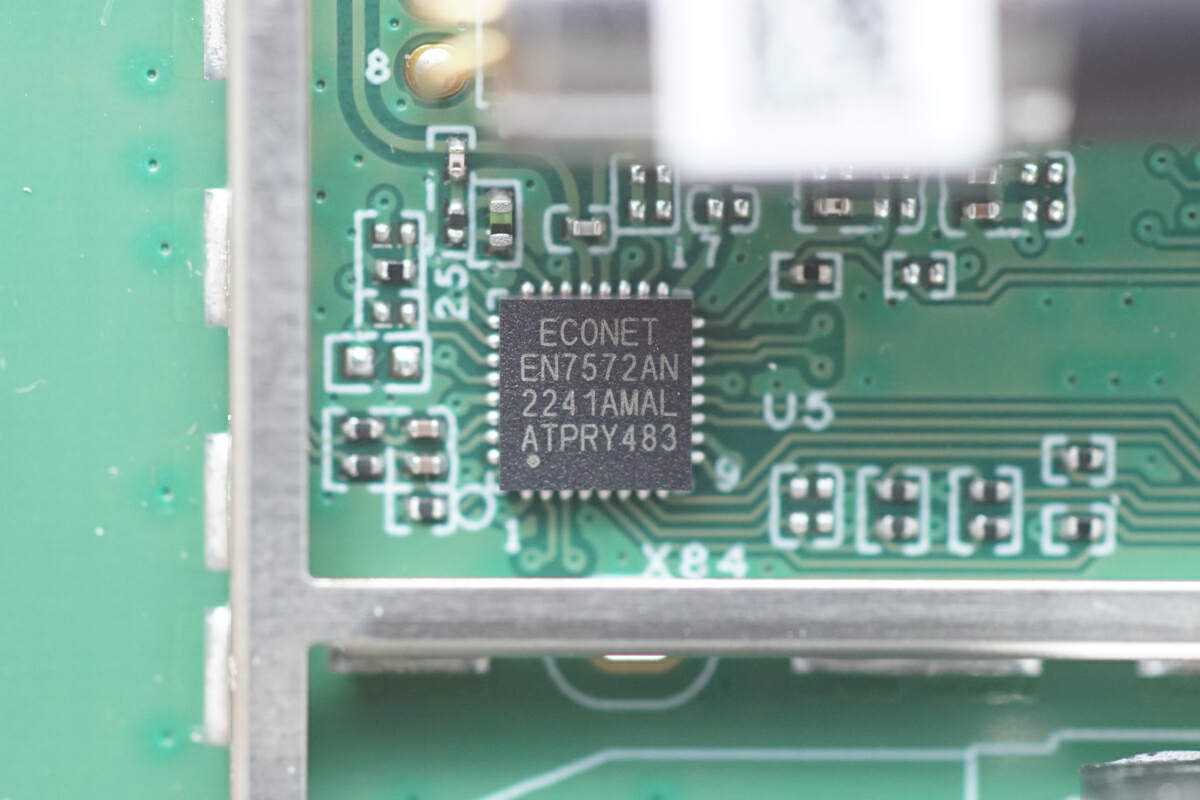

光纤收发器设置在屏蔽罩内部,共有1路输入和5路输出,对应光纤收发器也设有导热垫,接触到屏蔽罩散热。
光纤收发芯片来自ECONET创发科技,型号EN7572AN。

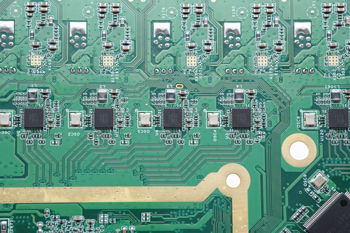

对应五个光纤传出接口的以太网转换芯片特写。
以太网转光纤转换芯片来自ECONET创发科技,型号EN8801FN,芯片支持千兆速率,采用QFN5*5-40封装,5颗对应5路光纤传出。
芯片外置的时钟晶振特写。
8路转换开关来自NXP恩智浦,型号PCA9548A,用于I2C接口转换控制,并且由I2C接口进行控制。
5颗光纤收发器特写。
光纤收发器芯片来自SEMTECH,型号GN25L95,共5颗对应5个收发器。

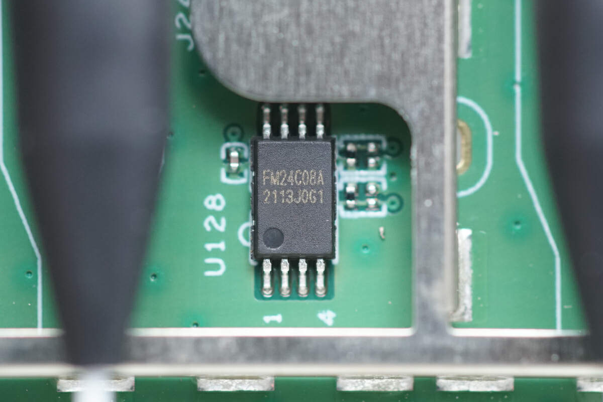

收发器外置的存储器芯片来自复旦微,型号FM24C08A,容量为1KB,采用8pin TSSOP封装。

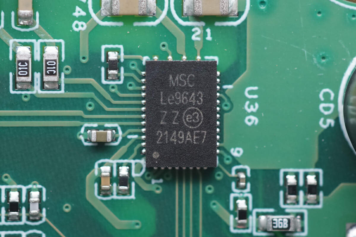

语音网关芯片来自微芯科技,型号Le9643,用于电话机接口连接。

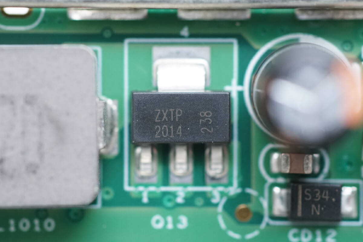

开关管来自DIODES,型号ZXTP2014G,PNP型三极管,耐压140V,采用SOT223封装。

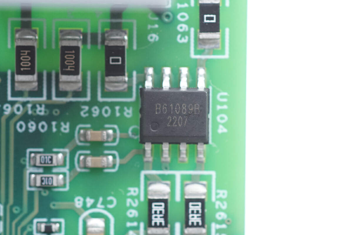

保护芯片来自Littelfuse力特,型号B61089BDR,是一款单通道SLIC保护器,采用SOP-8封装。

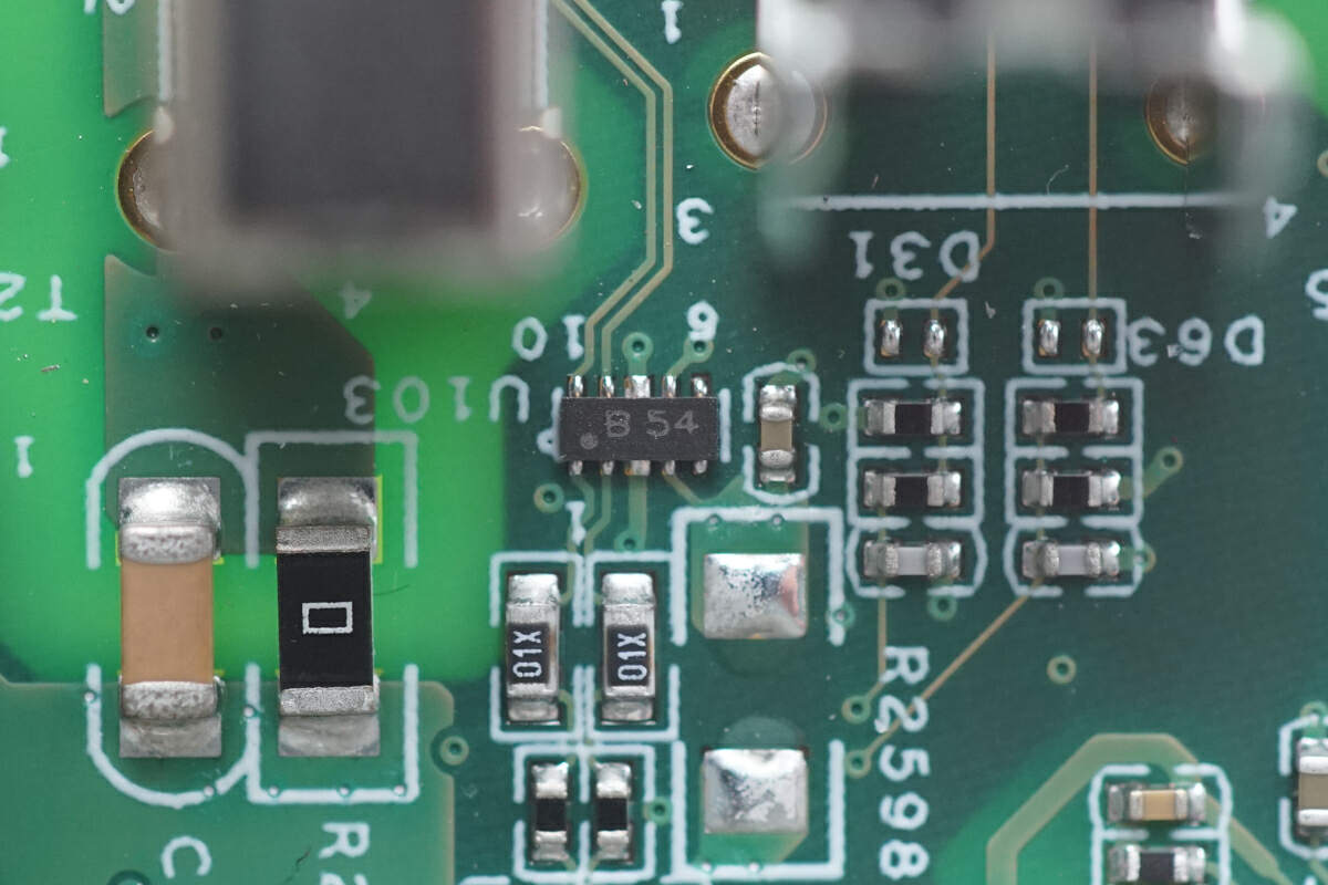

用于输入供电降压的同步降压控制器丝印DXYENA。

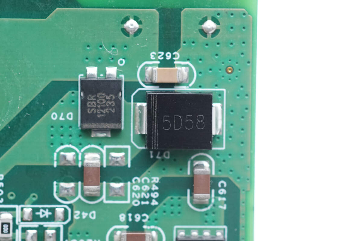

肖特基二极管用于供电反接保护。
用于反接保护的二极管丝印5D58。

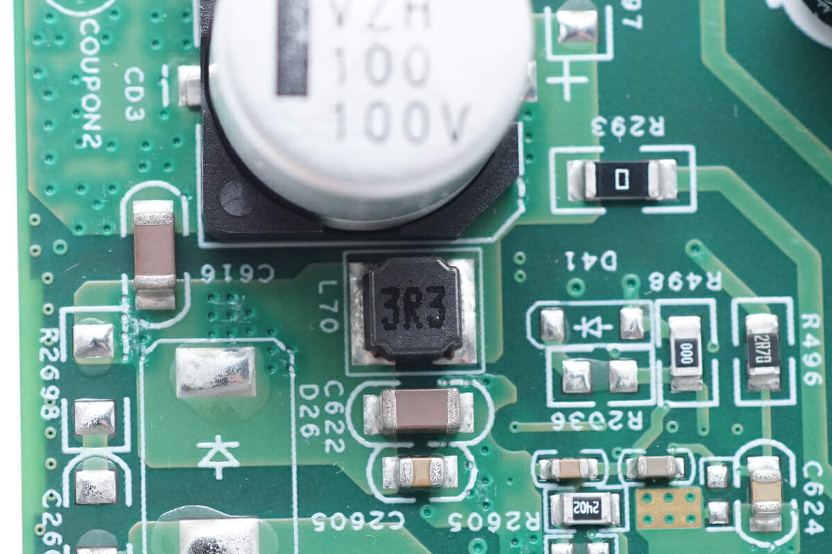

输入滤波电容来自Lelon立隆,为VZH系列电解电容,规格为100μF100V,符合AEC-Q200指令,贴片焊接。

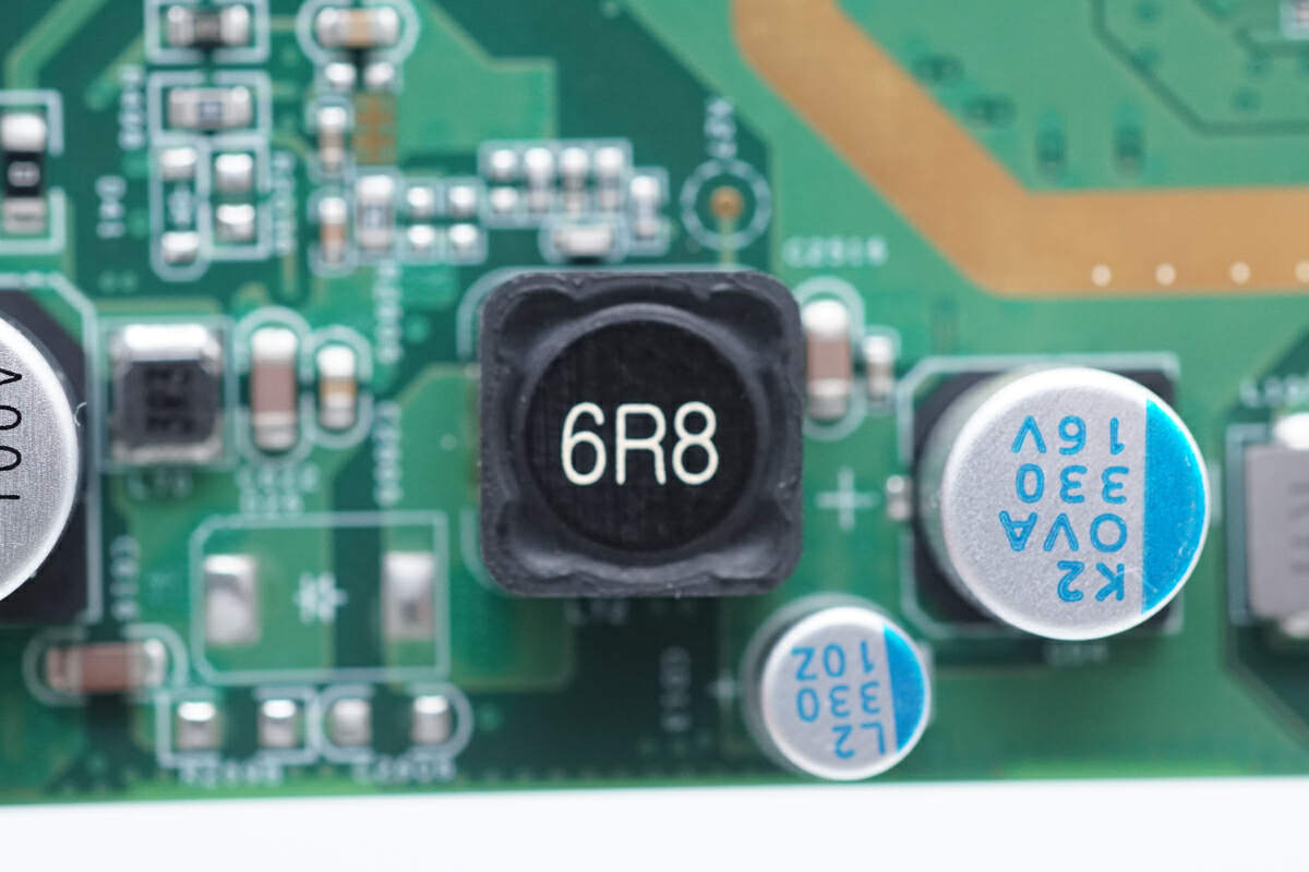

3.3μH滤波电感特写。
6.8μH降压电感特写。

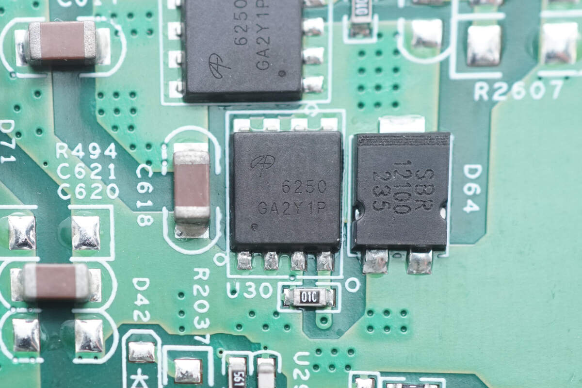

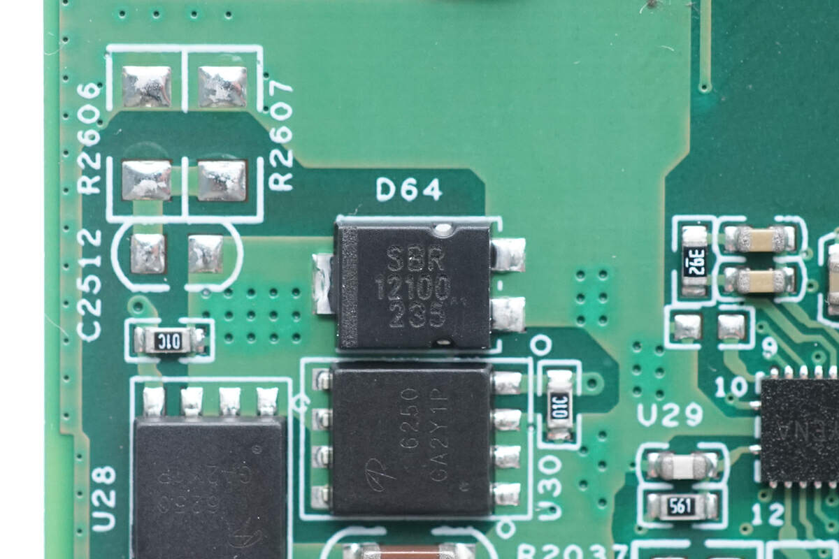

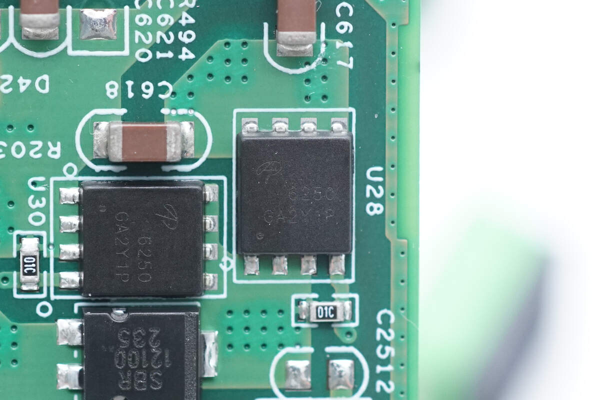

同步降压开关管来自AOS万国,型号AON6250,NMOS,耐压150V,导阻14.8mΩ,采用DFN5*6封装。
另一颗开关管型号相同。
并联的SBR12100肖特基二极管用于提高转换效率。

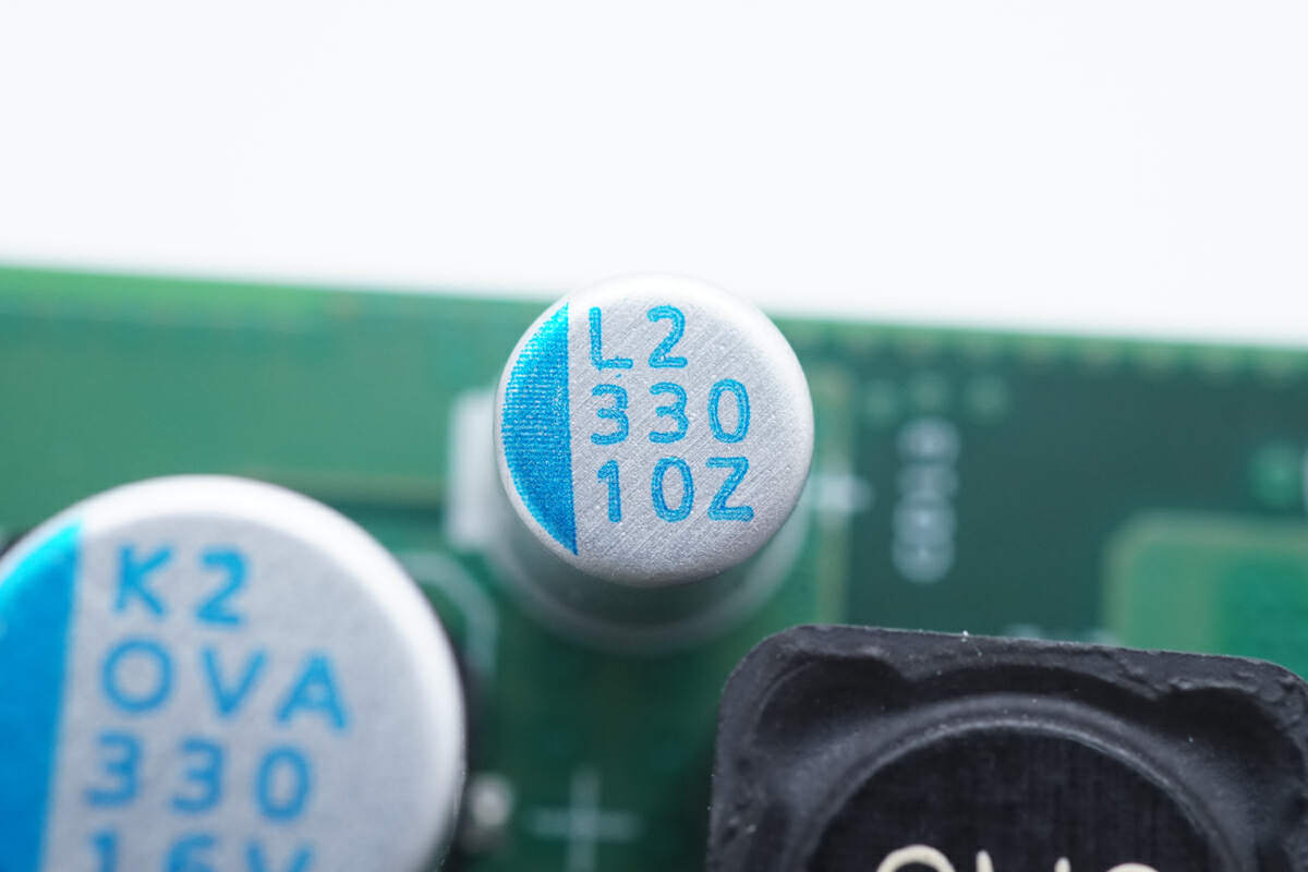

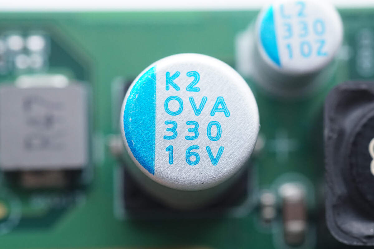

输出滤波电容来自立隆Lelon,为OVA系列固态电容,寿命为15000小时,规格为330μF16V。
一颗滤波电容规格为330μF10V。

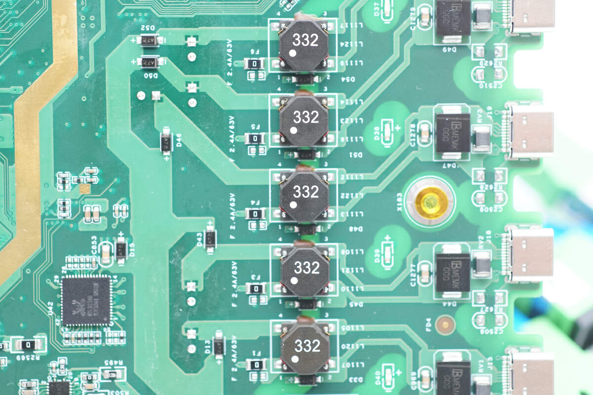

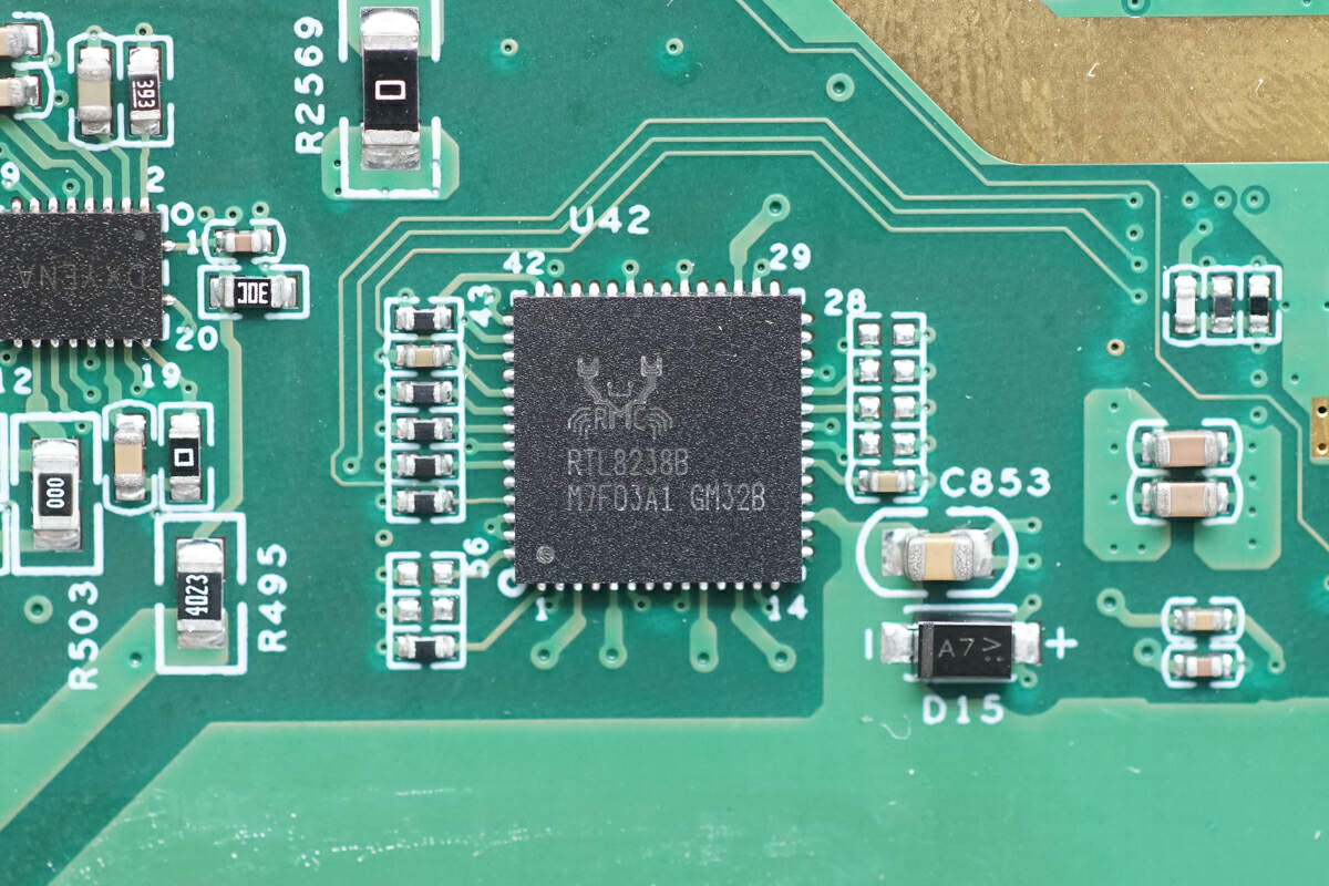

PoE供电芯片来自REALTEK瑞昱半导体,型号RTL8238B,是一颗高集成度的8口PSE控制器,用于PoE接口供电控制,芯片内部集成MCU,开关管以及保护功能,采用QFN 8*8-56封装。
丝印332的滤波电感特写。

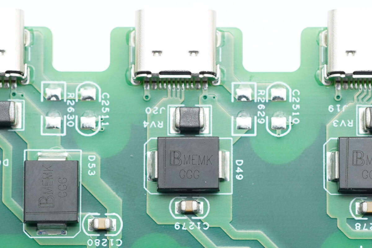

PoE接口采用USB-C接口输出,并配有压敏电阻和TVS二极管进行过压保护。
TVS二极管来自君耀,型号SMCJ58CA,用于吸收过压浪涌。

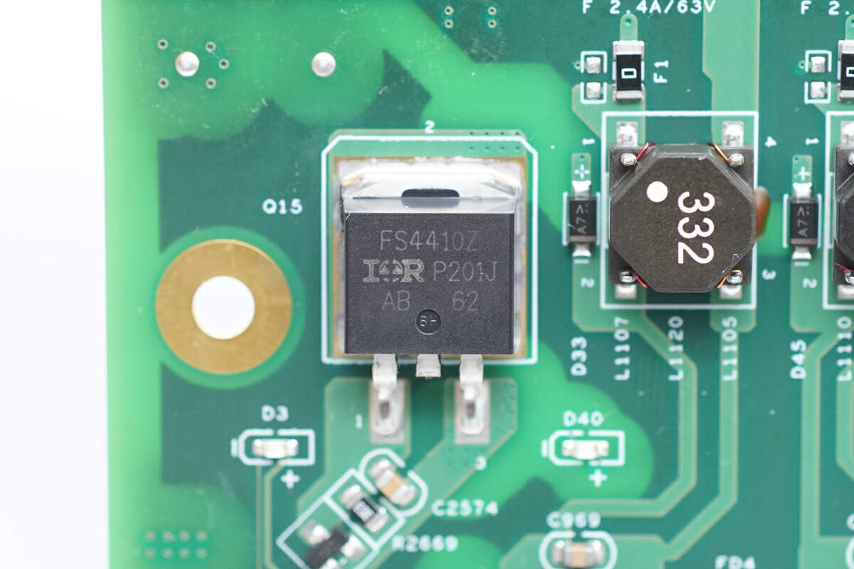

一颗MOS管来自英飞凌,型号IRFS4410Z,NMOS,耐压100V,导阻7.2mΩ,采用D²PAK封装。

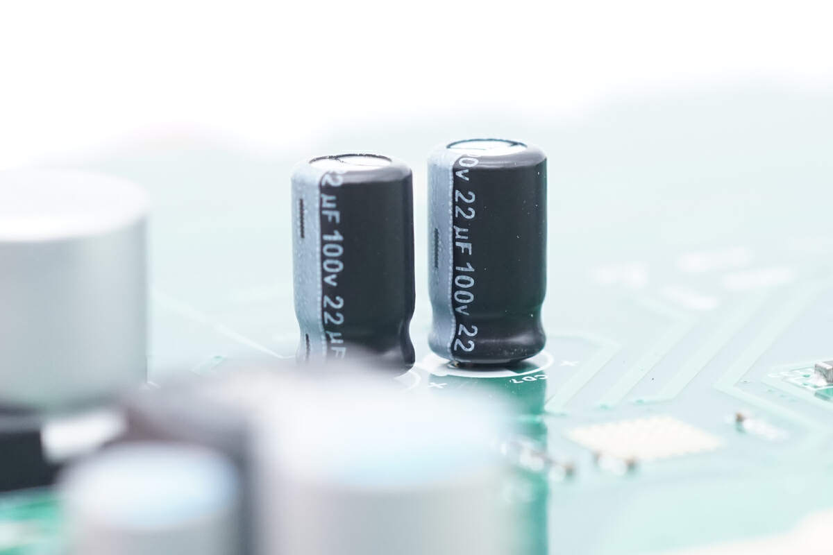

两颗滤波电容规格为100V22μF。
另外三颗滤波电容规格相同。

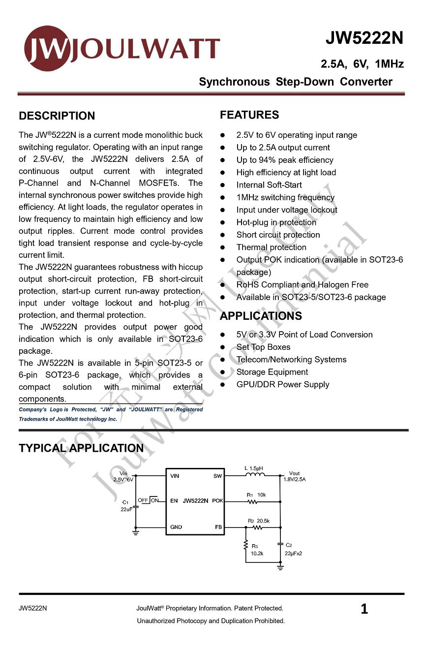

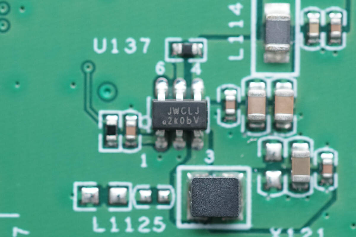

同步降压芯片来自杰华特,丝印JWCL,型号为JW5222N,是一颗6V输入电压的同步降压转换器,芯片内部集成开关管,支持2.5A输出电流,转换效率高达94%。芯片开关频率为1MHz,具备内置软启动功能,具备输入欠压闭锁,热拔插保护,短路保护和过热保护,采用SOT23封装。
杰华特 JW5222N 资料信息。

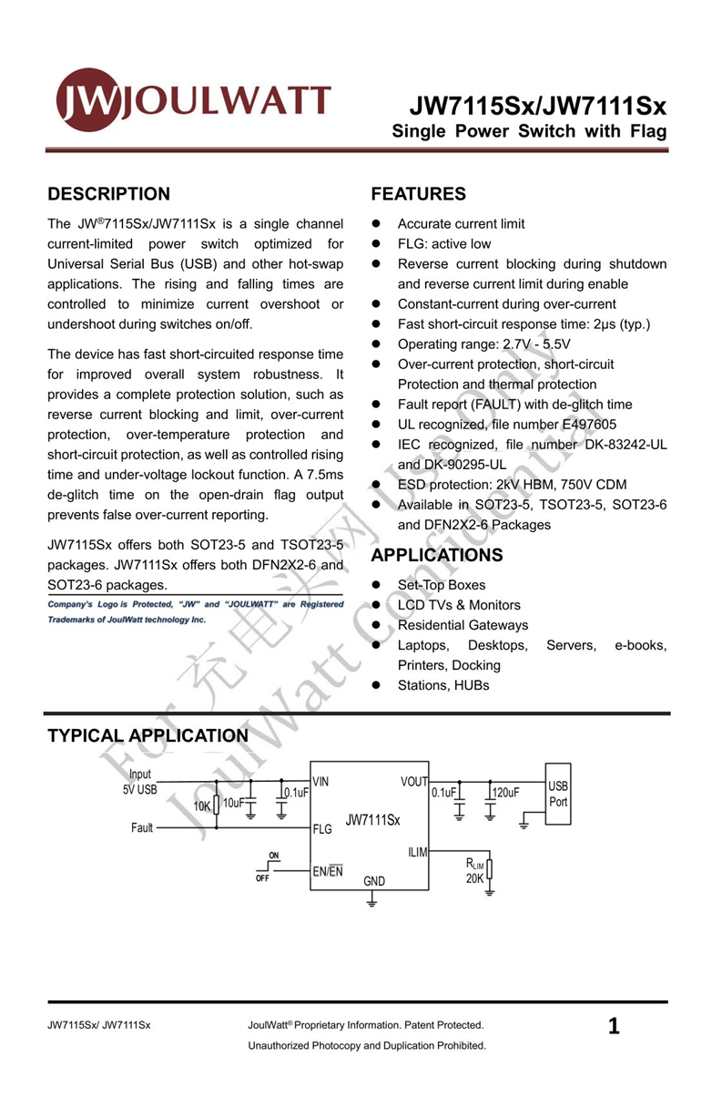

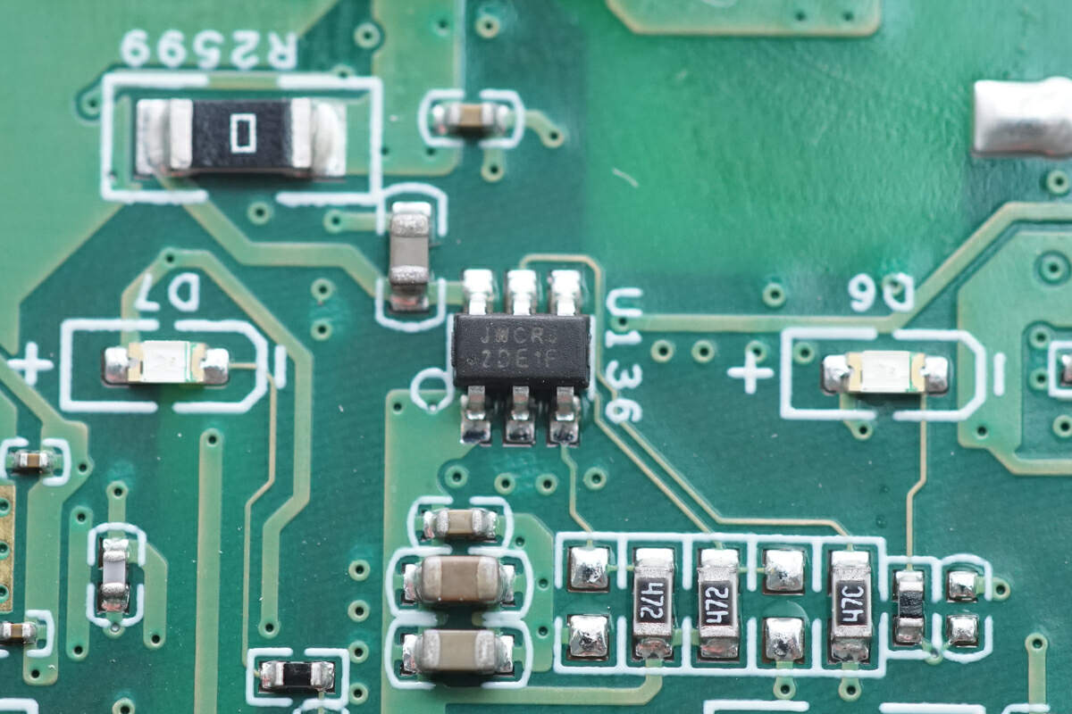

用于USB-A的过流保护芯片来自杰华特,丝印JWCR,型号为JW7111S,是一颗单通道过流保护开关,用于USB和热拔插应用。芯片具备高精度电流限制,具备反向电流阻断功能,具备使能控制和过电流输出,提供SOT23和DFN2*2-6封装。
杰华特 JW7111S 资料信息。

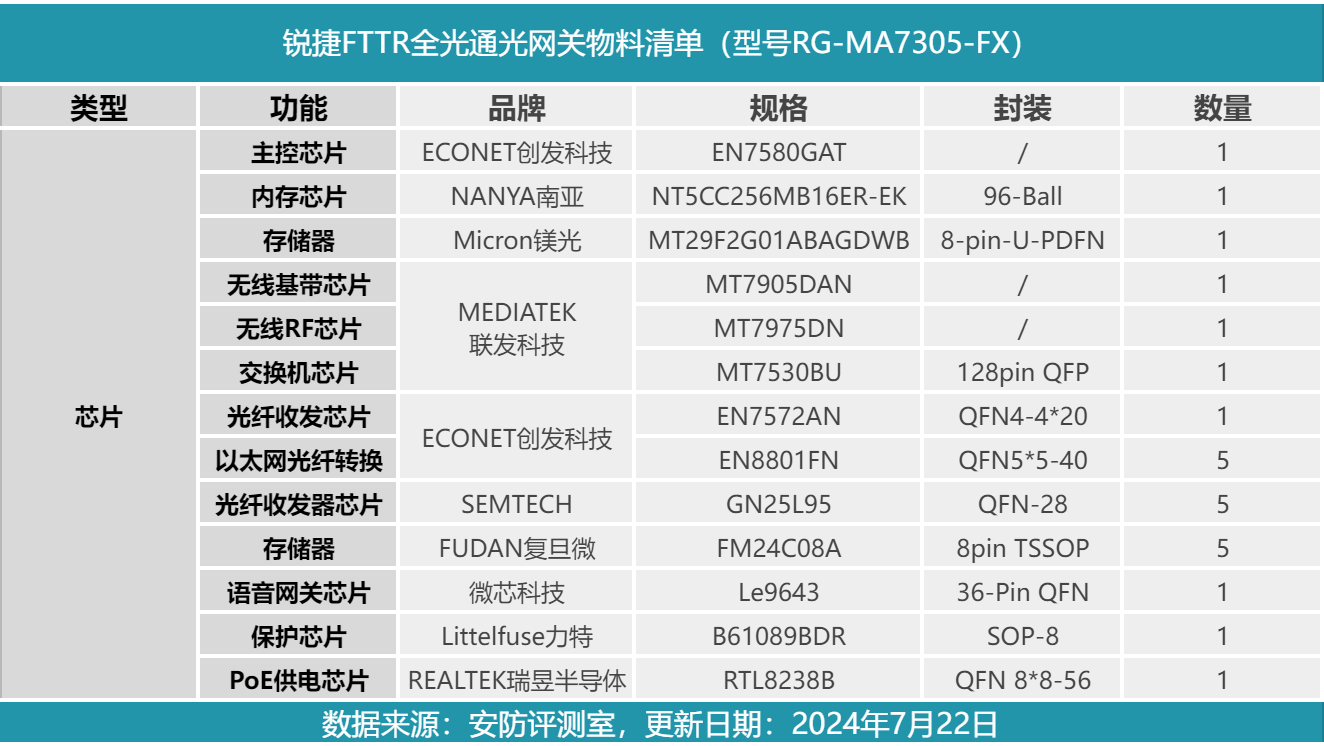

最后附上锐捷FTTR全光通光网关的核心器件清单,方便大家查阅。
