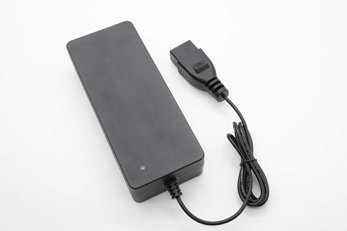

AIMA爱玛
爱玛218W锂电专用充电器

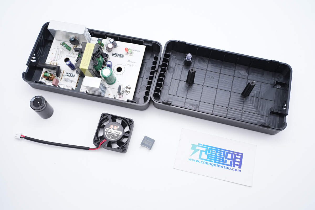

爱玛这款锂电专用充电器输出电压为54.6V,输出电流4A,适用于48V 20-24Ah锂电池。充电器自带1米长电源输入线和充电输出线,输出线采用防反接设计,确保极性正确。充电器内置散热风扇,加快空气流动,带走充电产生的热量。
充电头网通过拆解了解到,爱玛锂电专用充电器采用导热胶灌封工艺,初级开关管和次级整流管使用散热片配合风扇散热,散热风扇通过连接器连接。充电器内部为反激架构,充电由一颗无标的MCU进行控制,通过光耦进行反馈,实现恒压恒流控制。

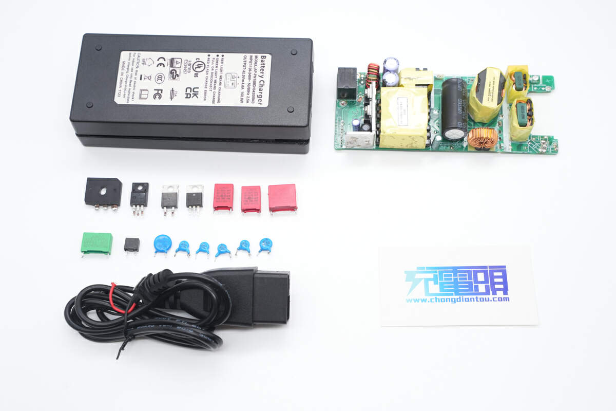

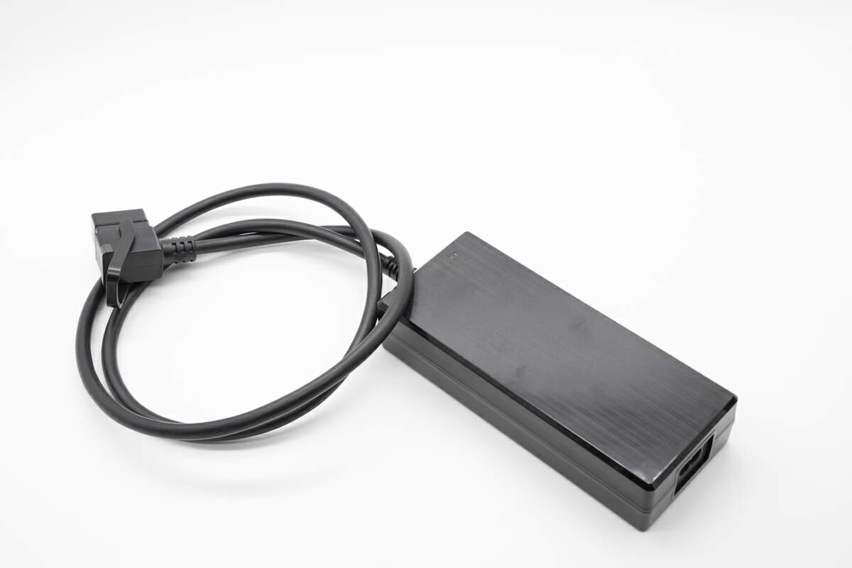

ALRIGHT澳莱特
澳莱特109.2W电动自行车充电器

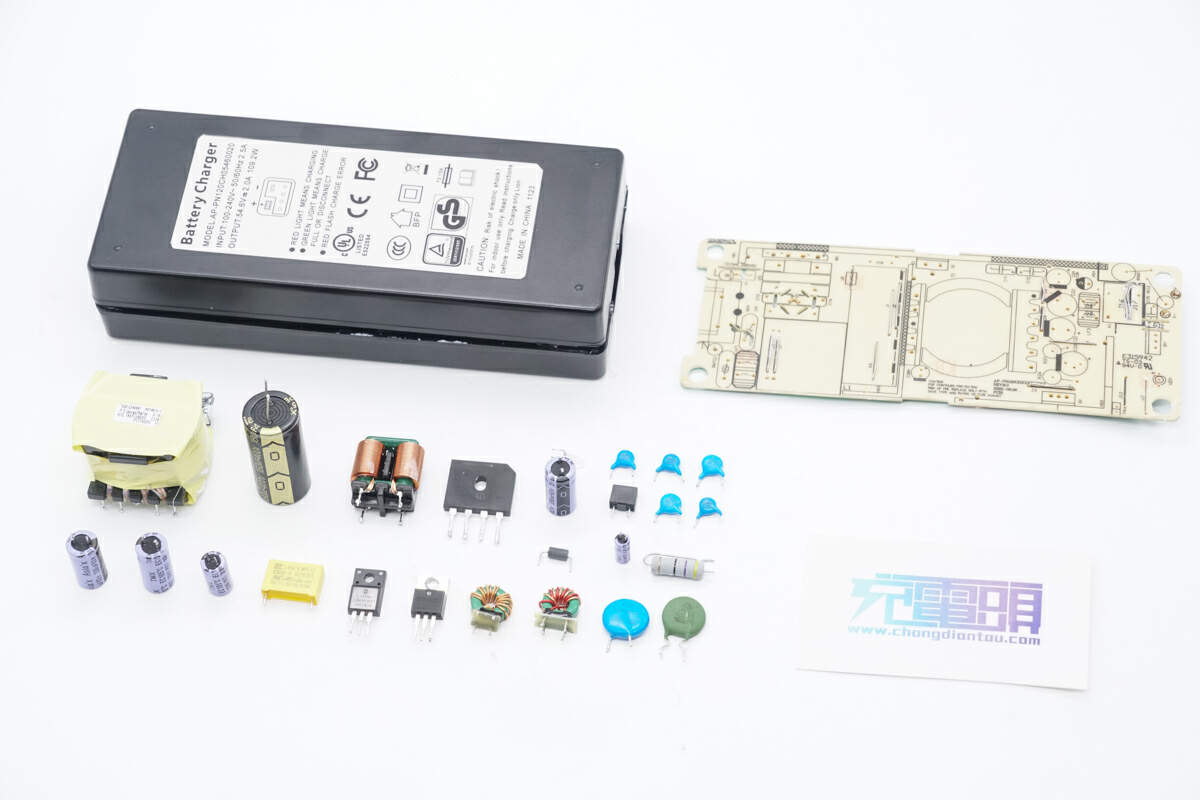

澳莱特电动自行车充电器为13串锂电池专用,充电器输出规格为54.6V2A,输出功率为109.2W。充电器输入端设有八字线插座,配有1.2米长输出线。充电器采用反激架构,密封外壳,体积小巧的同时去掉了散热风扇,使用体验更好。
充电头网通过拆解了解到,澳莱特这款电动自行车充电器采用反激开关电源架构,使用通嘉科技LD5763E主控芯片搭配龙腾LSD65R180GT MOS管,海矽美 MBR20200 肖特基二极管整流,并使用极创 IN1V002B1 运放进行输出控制,内部电解电容全部来自富之庆。充电器内部PCBA模块大面积打胶加固,内部用料和做工都很可靠。

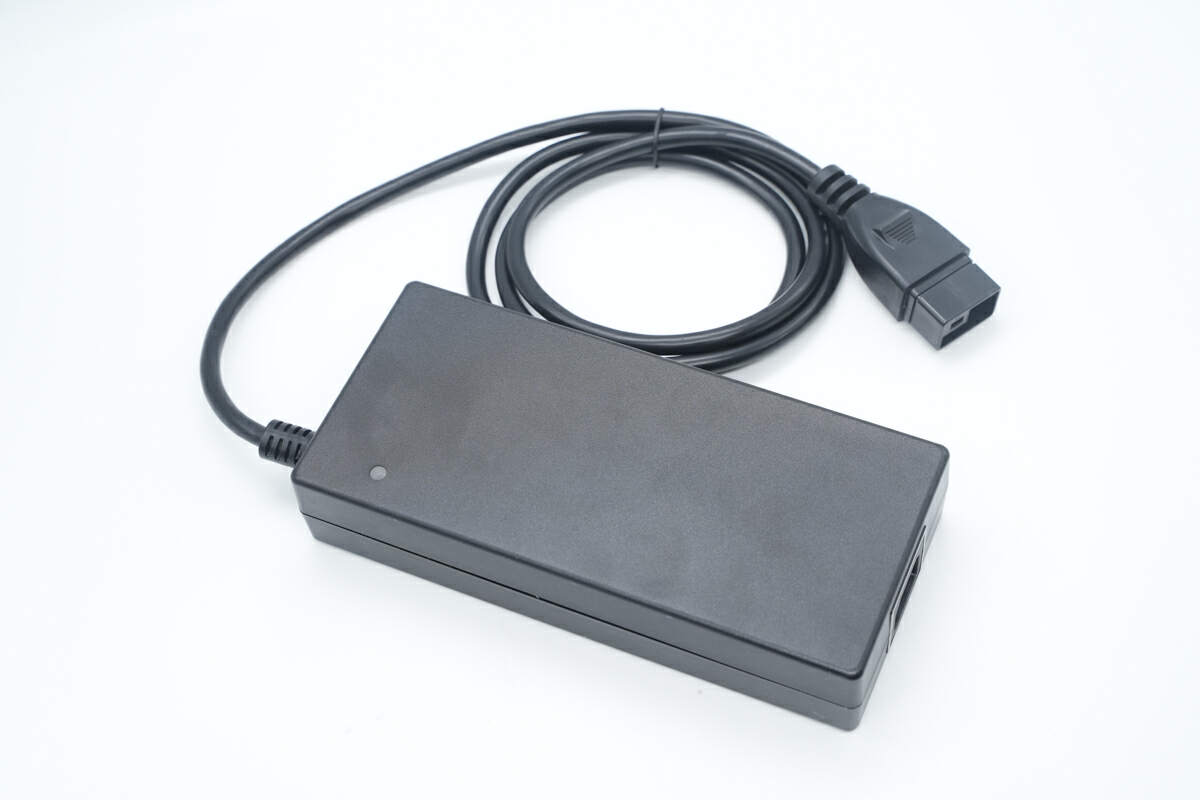

澳莱特168W电动自行车充电器

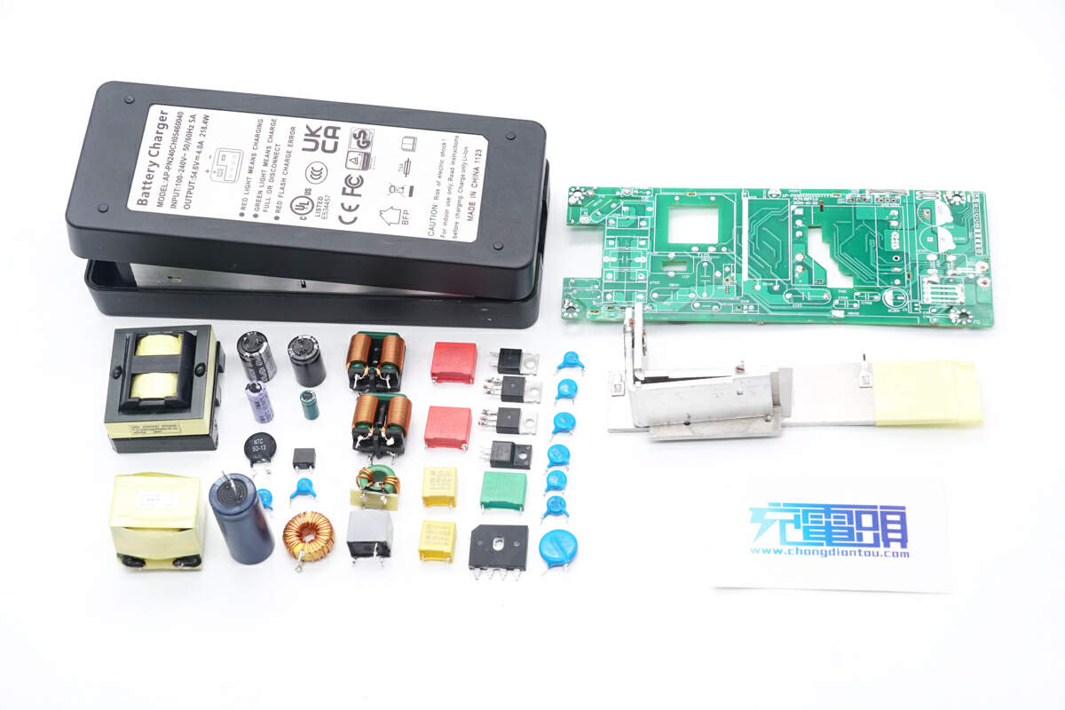

澳莱特这款电动自行车充电器为锂电池专用,支持为10串锂电池充电,输出规格为42V 4A,输出功率为168W。充电器采用品字插座,并配有1.2米长输出线。澳莱特充电器采用高效的PFC+LLC+SR架构,相比传统的电动车充电器,大大提高了效率,不仅去掉了散热风扇,还大幅缩小了体积,更加提升消费者的使用体验。
充电头网通过拆解了解到,澳莱特这款充电器内部PCBA模块包裹铝合金散热片,加强散热性能。充电器内置恩智浦TEA2016AAT二合一控制器,PFC开关管来自美浦森,LLC开关管来自安海,同步整流管来自华瑞微。内部高压滤波电容来自绿宝石,输出滤波电容来自富之庆,输入和输出端均设有保险丝进行过流保护,充电器内部用料和做工都很可靠。

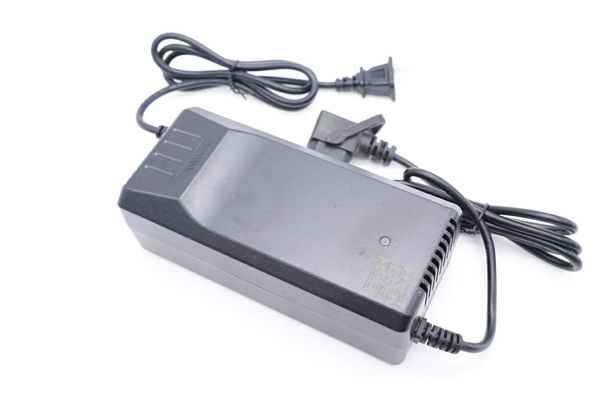

澳莱特218.4W电动自行车充电器
澳莱特这款电动自行车充电器为锂电池专用,支持为13串电池充电。充电器采用品字插座,并配有1.2米长输出线,还可以根据使用场景的不同,更换不同长度的电源线,满足应用需求。充电器采用高效的PFC+LLC+SR架构,相比传统的电动车充电器,大大提高了效率,不仅去掉了散热风扇,还大幅缩小了体积,更加提升消费者的使用体验。
充电头网通过拆解了解到,澳莱特这款电动自行车充电器内部PCBA模块整体包裹铝合金散热片,加强散热性能。充电器内置恩智浦TEA2016AAT二合一控制器,PFC开关管来自龙腾,LLC开关管来自维安,同步整流管来自华瑞微。内部高压滤波电容来自绿宝石,输出滤波电容来自万裕,充电器内部用料和做工都很可靠。

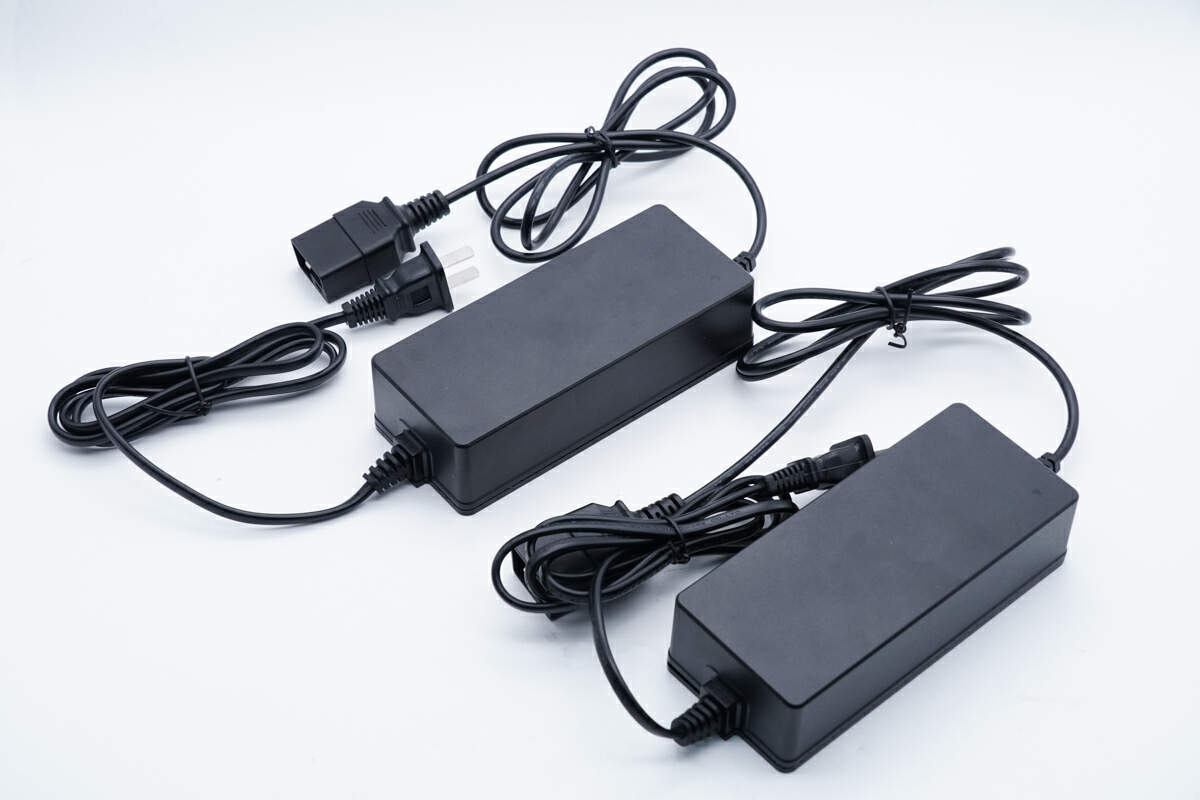

澳莱特273W电动自行车充电器
澳莱特这款电动自行车充电器输出功率为273W,为锂电池专用,支持为13串电池充电,充电器采用品字电源线,并配有1.5米长新国标输出线。充电器采用高效的PFC+LLC+SR架构,相比传统的电动车充电器,大大提高了效率,不仅去掉了散热风扇,还大幅缩小了体积,更加提升消费者的使用体验。
充电头网通过拆解了解到,澳莱特这款电动自行车充电器内部PCBA模块整体包裹铝合金散热片,加强散热性能。PFC控制器采用安森美NCP1654,LLC控制器采用NCP1399,PFC开关管和LLC开关管来自安海。PFC整流管采用泰科天润G3S06510A碳化硅二极管,同步整流芯片采用芯源半导体MP6924A。
充电器内部设有MCU小板用于输出控制,采用新唐MS51FB9AE MCU,还采用来自茂睿芯MK9019同步降压转换器为MCU小板和其他芯片供电。充电器内部高压滤波电容来自怡德,输出滤波电容来自万裕,输入端设有压敏电阻进行浪涌保护,内部用料做工可靠。

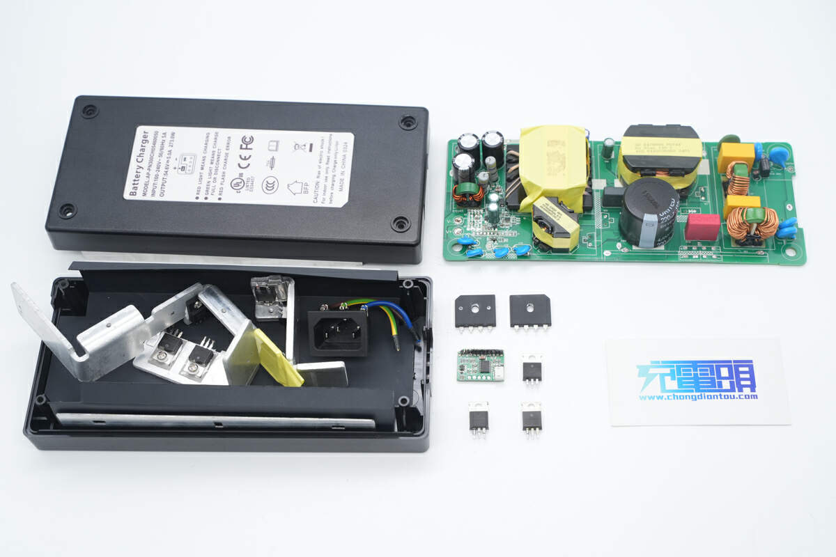

FUYUANDIAN富源电
富源电168W新国标电动自行车充电器
富源电动自行车充电器具备168W的输出功率,专为锂电池设计,支持10串和13串电池的充电需求。该充电器配备了符合新国标的1.2米长输出线,并采用了高品质的材料和组件。

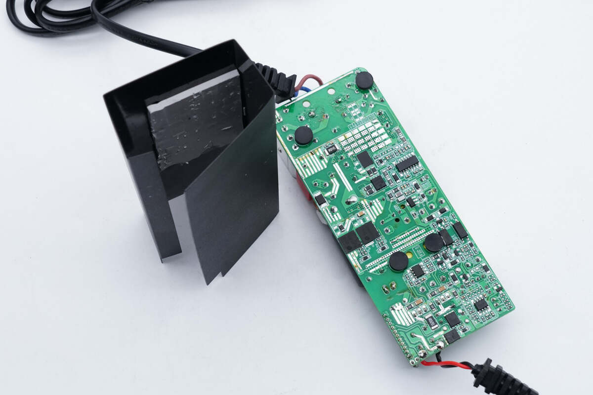

经过充电头网的拆解分析,发现富源电动自行车充电器内部采用了铝合金散热片包裹的PCBA模块,同时PCBA模块周围采用了麦拉片绝缘,导热垫则被粘贴在发热器件位置,有效提升了散热性能。此外,充电器内部采用了恩智浦TEA2016AAT二合一控制器,并搭载了泰高技术导阻为240mR的增强型氮化镓器件用于PFC开关管,以及美浦森MSM06065G1碳化硅二极管实现PFC整流。
在LLC半桥电路方面,使用了两颗导阻为318mR的SLL65R380E7开关管,结合了同步整流芯片芯源半导体MP6924A和恒泰科MOS管。为了有效降低内部元件的温度,采用导热垫粘贴方式进行散热,以确保内部温度不会过高。第三代半导体氮化镓器件的采用进一步提高了转换效率,无需额外风扇散热,同时也显著减小了体积,为用户提供更卓越的充电体验。
充电器的输出端配备了控制小板,采用了中微半导体SC8F2892B MCU,符合《电动自行车用充电器安全技术要求》中规定的通信协议与产品可靠性功能,以确保充电过程的安全性和可靠性。此外,充电器内部电解电容来自创慧电子,薄膜电容来自捷威,输入端还设置了压敏电阻以进行雷击浪涌保护,确保内部工程质量可靠稳定。

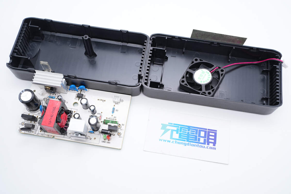

jurry聚源
聚源105W铅酸电池充电器
聚源这款电动车充电器支持48V铅酸电池充电,最大输出电流1.8A。充电器自带1米长电源线和1米长输出线,满足日常充电使用需求。充电器内置散热风扇,能够加速气流流通,带走充电时内部产生的热量,保证稳定运行。充电器支持为48V18-20Ah电池使用,采用新国标接线端子。

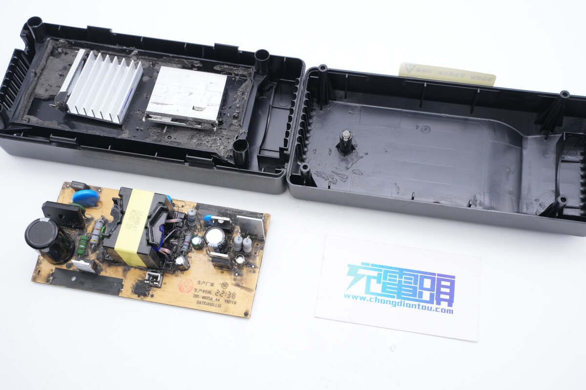

充电头网通过拆解了解到,聚源这款电动车充电器采用部分灌封工艺,PCBA模块固定在塑料外壳中,灌封密封,在防潮的同时增加机械强度,提升可靠性。内部开关管设有散热片,通过风扇气流散热。
充电器为反激架构,采用亚成微RM6500S初级主控芯片,肖特基二极管整流,输出采用辉芒微MCU进行充电控制。充电器输入和输出均设有保险丝进行过流保护,PCB焊接两颗NTC,分别用于气流温度和PCB温度检测,安全措施到位。

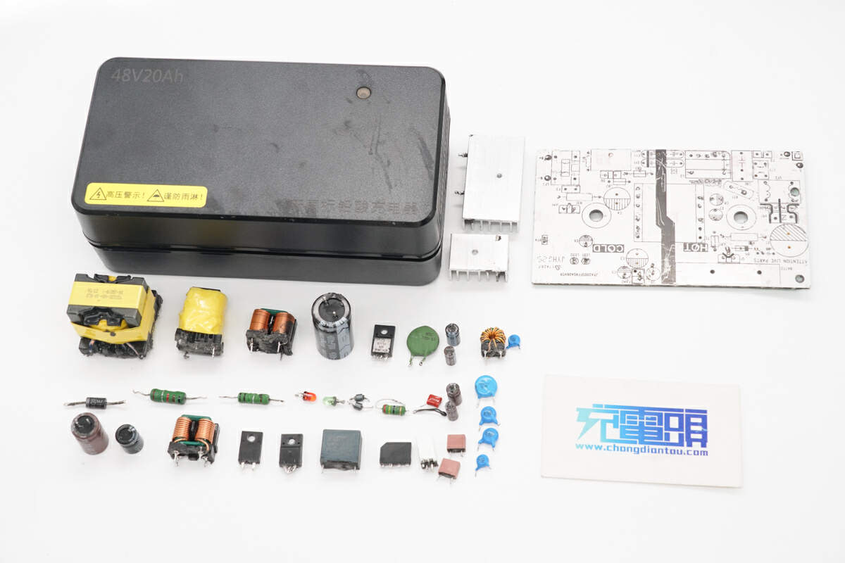

聚源176.4W铅酸电池充电器
聚源这款电动车充电器支持48V铅酸电池充电,最大输出电流3A。充电器自带1米长电源线和1米长输出线,满足日常充电使用需求。充电器内置散热风扇,能够加速气流流通,带走充电时内部产生的热量,保证稳定运行。充电器支持为48V20Ah电池使用,采用新国标接线端子。
充电头网通过拆解了解到,聚源这款电动车充电器采用部分灌封工艺,PCBA模块固定在塑料外壳中,并灌封密封,防潮的同时增加机械强度。充电器为反激架构,采用亚成微RM6500S初级主控芯片,输出采用辉芒微MCU进行充电控制。充电器输入和输出均设有保险丝进行过流保护,安全措施到位。

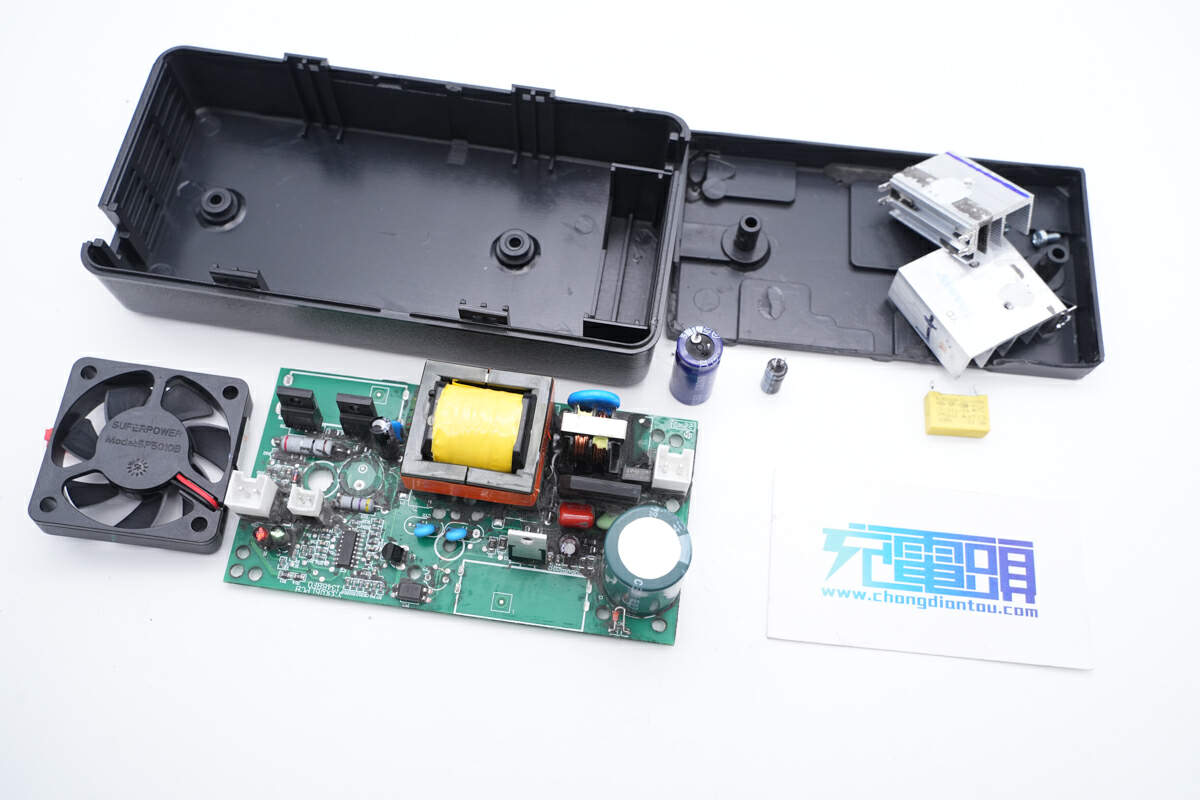

Sunra新日
新日109W智能锂电专用充电器
新日的这款锂电充电器最高输出电压为54.6V,支持为13串锂电池充电。充电器输入电源线和充电输出线长度均为1.1米,满足日常为电动车电池组充电需求。充电器输出电流为2A,最大输出功率为109W,内置风扇用于散热,降低温升。
充电头网通过拆解了解到,新日锂电电池充电器PCBA模块初次级标注清晰,输入和输出导线通过焊接连接,散热风扇通过连接器连接。内部采用昂宝OB3840控制器进行反激开关电源控制,辉芒微MCU进行电压反馈及恒流控制,内置热敏二极管配合光耦进行温度检测和过热保护功能,使用华润微MOS管进行输出控制。

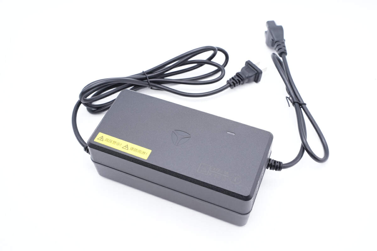

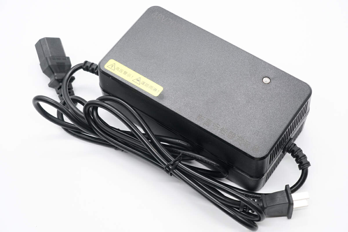

yadea雅迪

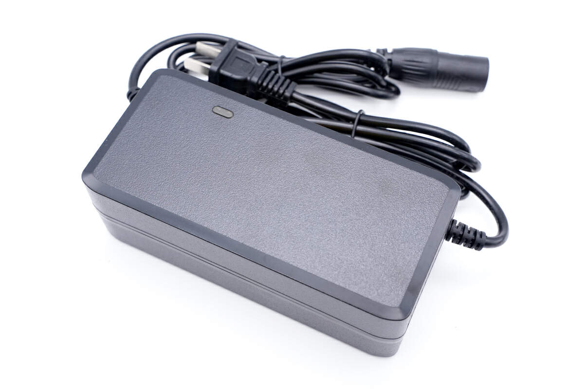

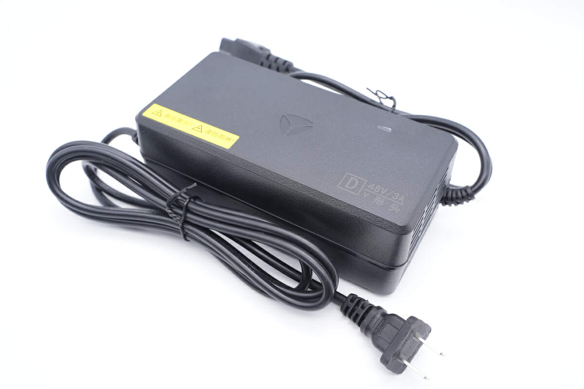

雅迪144W铅酸蓄电池充电器
雅迪电动车充电器支持为48V铅酸电池充电,充电器自带1.8米电源线和60CM输出线,满足日常充电使用需求。充电器具备3A输出电流,能够满足10-22Ah电瓶充电,通用性也不错。此外充电器还内置散热风扇,及时带走内部产生的热量,使用更加稳定。

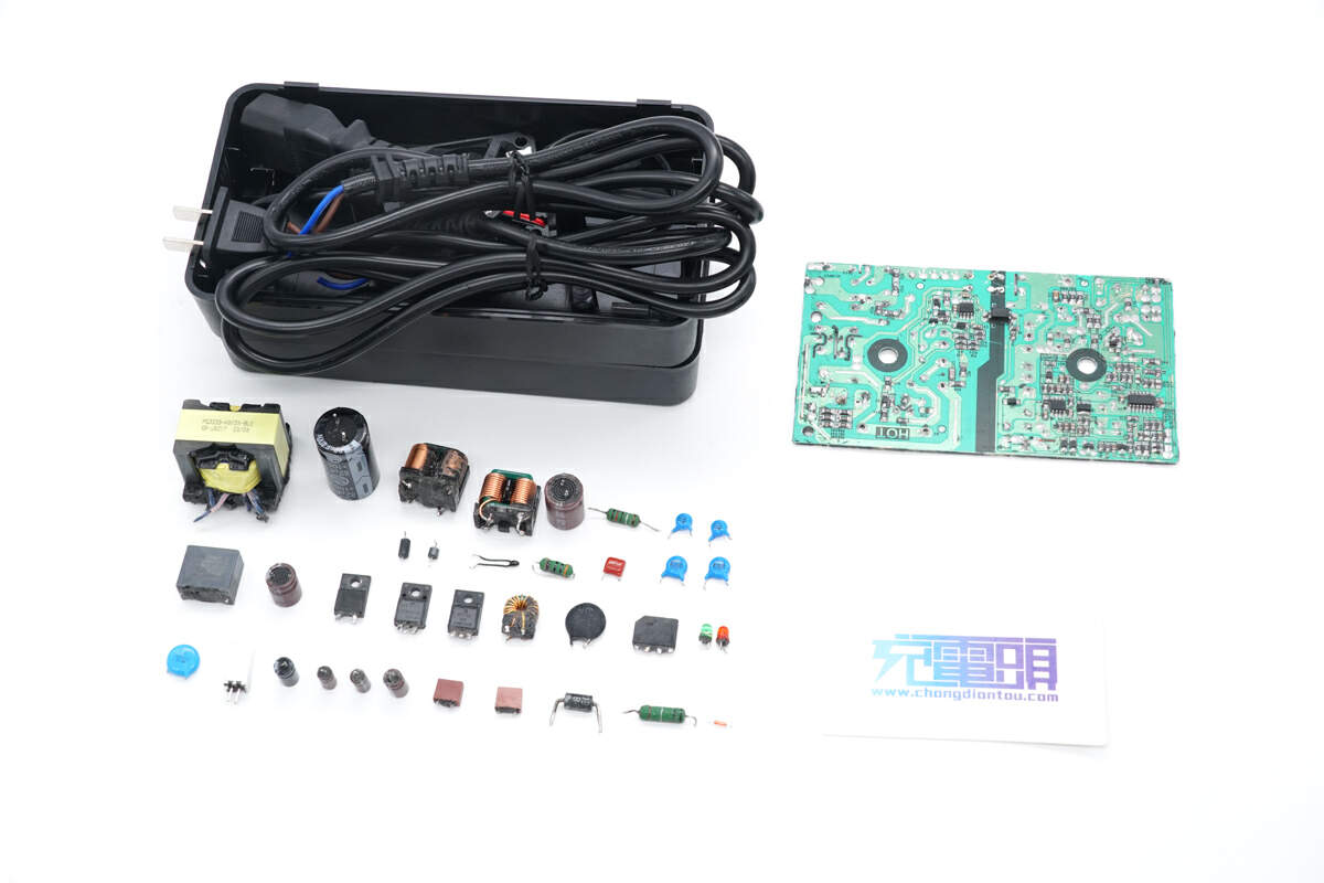

充电头网通过拆解了解到,雅迪这款电动车充电器采用灌封工艺,发热元件固定散热片,通过风扇进行散热。充电器为反激架构,初级采用丝印SPY180A5的电源芯片,次级采用二极管整流,并使用丝印SPW20F50-1的芯片进行充电管理,使用LED指示灯进行充电状态指示。内部的用料扎实,工艺也相当不错。

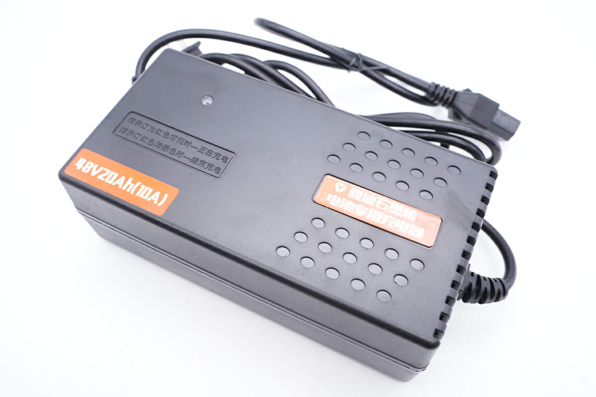

雅迪180W石墨烯铅酸电池充电器
雅迪这款充电器支持为60V铅酸电池充电,充电器自带1.8米电源线和60CM输出线,满足日常充电使用需求。充电器输出电流为3A,能够满足10-22Ah电瓶充电,通用性也不错。此外充电器还内置散热风扇,带走内部产生的热量,使用更加稳定可靠。
充电头网通过拆解了解到,雅迪铅酸电池充电器采用导热胶灌封工艺,发热元件固定在铝制散热片,通过内置风扇进行散热。充电器为反激架构,初级采用PI SC1060E电源芯片,次级采用二极管整流,并使用丝印SPW20F50-1的芯片进行充电管理,使用LED指示灯进行充电状态指示。内部用料扎实,工艺不错。

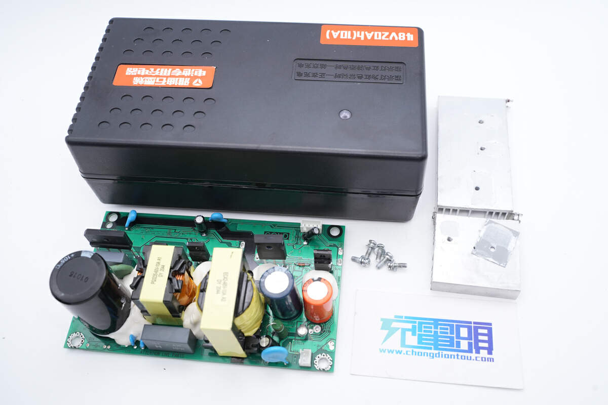

雅迪480W石墨烯电池专用充电器
雅迪这款充电器输出电压为58.8V,输出电流为10A,支持为14串锂电池充电。充电器自带1.5米输入线,60cm输出线,满足日常使用。充电器内置散热风扇,能及时将大功率快充时产生的热量散发,降低温升。充电器输出线采用防反接设计,确保极性正确,使用安全。
充电头网通过拆解了解到,雅迪石墨烯电池充电器采用LLC开关电源设计,内部整流桥,开关管,整流管均固定在散热片上,变压器与其他元件之间通过胶水固定。充电器内部采用恩智浦TEA19161初级控制器,搭配一颗无标的MCU进行充电控制,并控制双色LED指示灯进行充电状态显示,直观易用。
