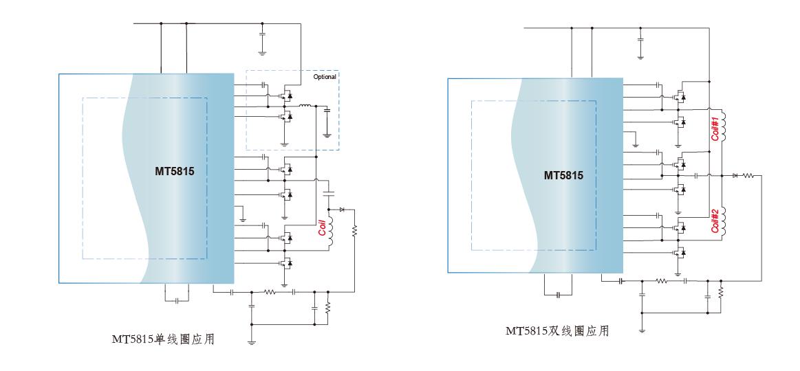

3.芯片可延展性强,配置定制化
MT5815内部集成3路power N-MOSFET驱动器,通过内部灵活配置的PWM生成器可以同时实现调频、调压及调相的任意方案组合。单一芯片就可以完全支持市场上已知的主流单线圈及双线圈应用,客户根据需求可灵活进行配置。

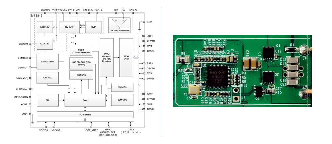

4. 高集成嵌入式SoC架构及灵活接口设计
MT5815集成了除功率MOSFET外的所有实现无线功率传输所必须的功能模块,外围电路简洁,PCB layout走线简单。通过合理选择功率MOSFET可以在不同功率、效率及成本间实现最优性能及BOM cost平衡。一颗芯片实现所有功能,MT5815大幅降低了模块的成本以及开发复杂度。同时提供了非常小的体积,对于智能移动设备、可穿戴等应用尤其有帮助。
美芯晟自主知识产权的嵌入式SoC系统提供了良好的硬件平台与外部接口,使得系统更加安全、高效,让客户更友好地开发定制化软件。该芯片还集成了多种串行接口,如UART、I2C、GPIO等接口以及集成了多种调解方式,确保可靠的通信方式,方便客户应用拓展。

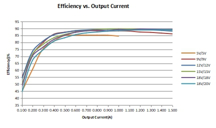

6.卓越的高效率和超低功耗,峰值效率高达97%
MT5815内置3对独立的MOSFET Driver,可以灵活控制死区时间,从而减少线圈谐振电流,保证系统的高效率。其次,根据实际需求通过合理选择功率MOSFET可以在不同功率,效率及成本间实现最优性能,灵活配置且高效。芯片内部集成高压BUCK降低了发射机在高压输入状态下的功耗,同时支持睡眠、待机、低功耗工作等不同功耗模式。
图:MT5815+MT5725在不同输入条件下的整机测试效率曲线

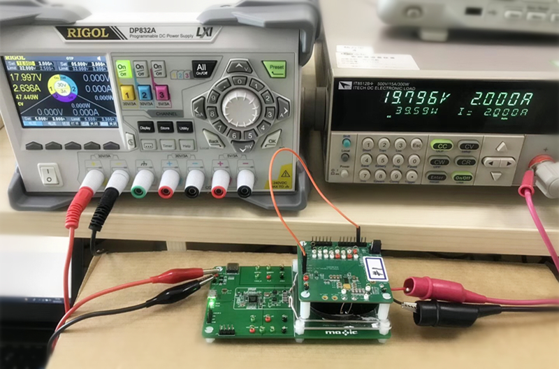

MT5815高性能50W应用方案
MT5815的50W应用方案是一款外围电路简洁的高性能TX方案,支持5~20V输入电压和0~2.5A输出电流,输出功率可达50W。MT5815应用方案支持WPC最新的Qi V1.2.4标准,同时支持手机厂商的专有无线快充协议。它还支持符合WPC规范的各种接收器,以及适用于各种类型的适配器。该方案支持多重保护机制,包括过压保护、过流保护、过温保护和FOD异物检测等以确保系统的安全运行。应用方案支持2路LED红灯绿灯显示,可以指示MT5815的各种运行状态,同时可以根据修改软件实现客户的定制需求。
图:TX MT5815搭载RX MT5725测试图
