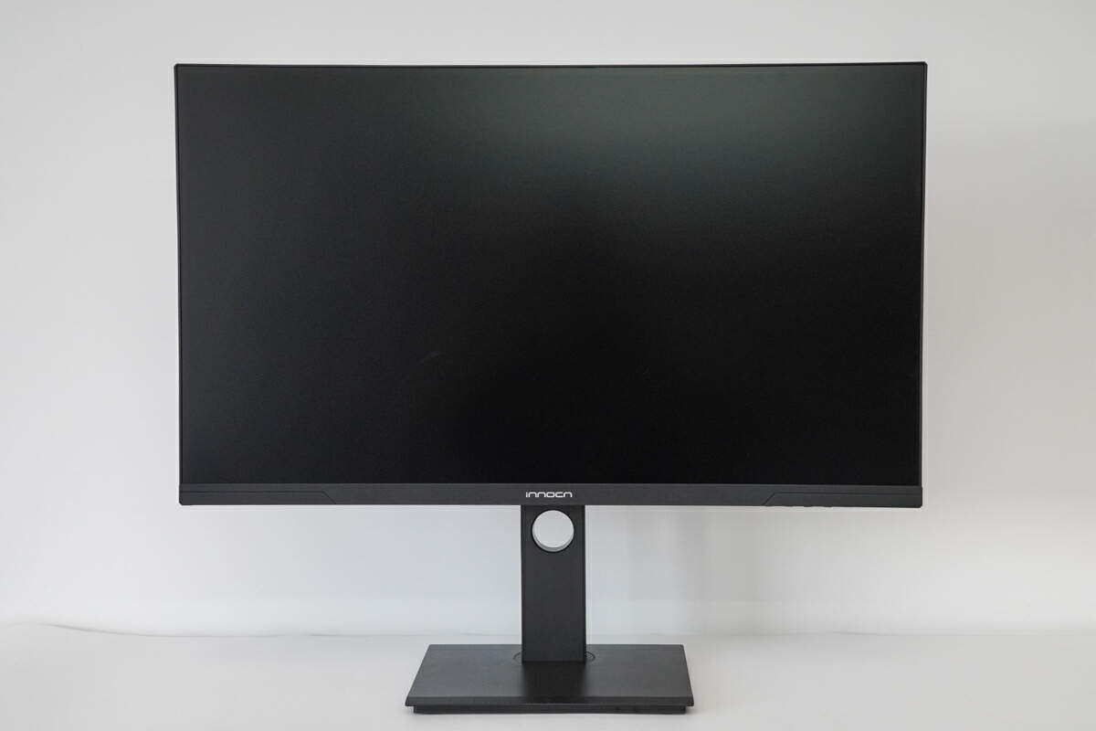

此次,充电头网拿到联合创新(innocn)的一款MiniLED显示器,型号为:27M3U,该屏幕尺寸为27英寸,分辨率为4K(3840*2160),峰值亮度1000尼特,这款显示器采用MiniLED分区背光技术,拥有576个控光分区;同时拥有USB-C接口,支持PD 65W,供电、视频传输为一体,本期就来看看其USB-C接口兼容性如何。

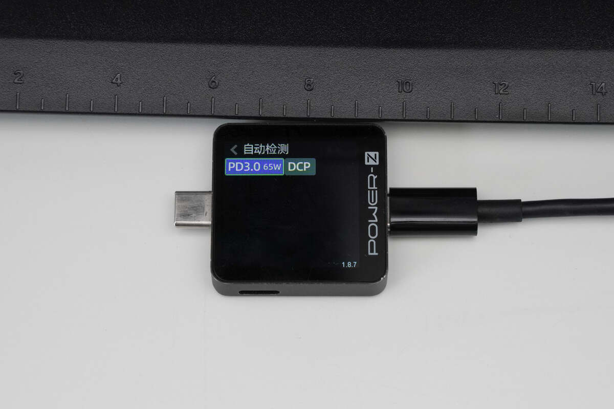

既然要测试”一线通“功能,那么其USB-C接口的供电输出能力自然也是测试的一项,让我们看看其供电能力如何,支持哪些快充协议。
使用POWER-Z KM003C测试仪测试该显示器USB-C接口,实测支持PD3.0、DCP等充电协议。

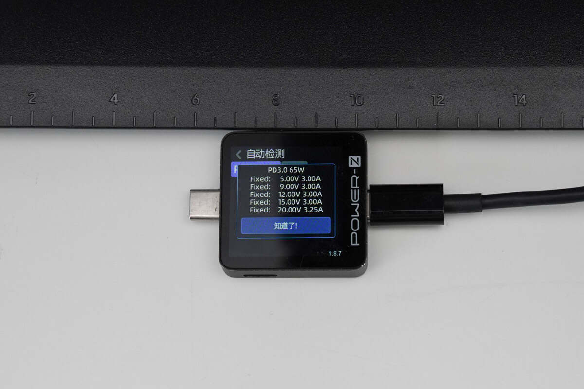

POD报文显示,USB-C端口支持5V3A、9V3A、12V3A、15V3A、20V3.25A五组固定电压档位。

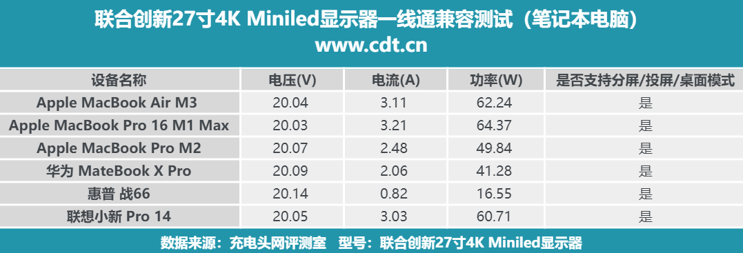

一线通测试是为了衡量该显示器USB-C接口兼容性如何,涉及到充电功率、视频传输两个方面,充电头网会使用多款设备进行测试,为读者展现真实的测试数据。
笔记本电脑

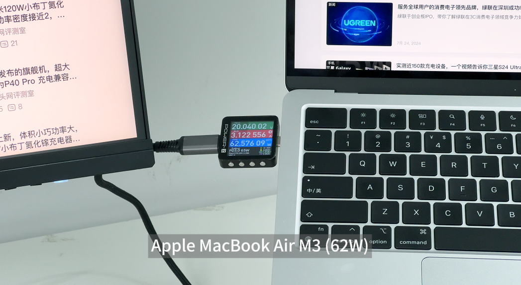

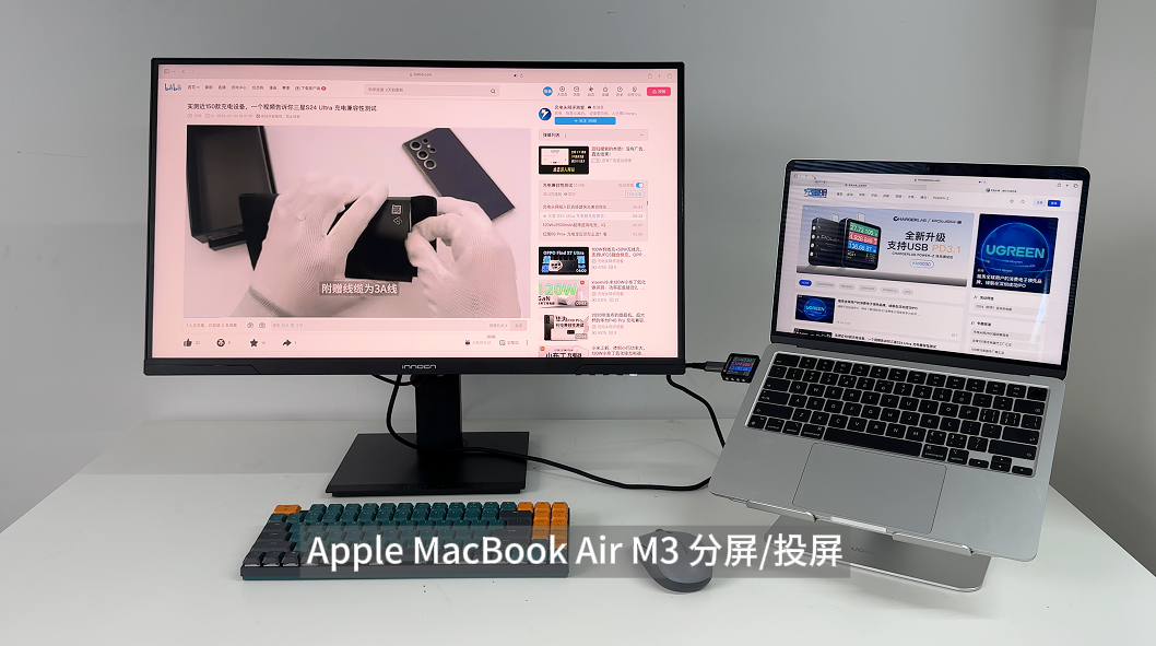

实测Apple MacBook Air M3支持分屏/投屏功能。
使用POWER-Z KM003C读取功率,为20.04V 3.12A 62.58W。
将其余测试数据汇总至表格,可以看出该显示器USB-C接口在对笔记本充电时,充电兼容性表现优秀,同时均支持分屏、投屏功能。

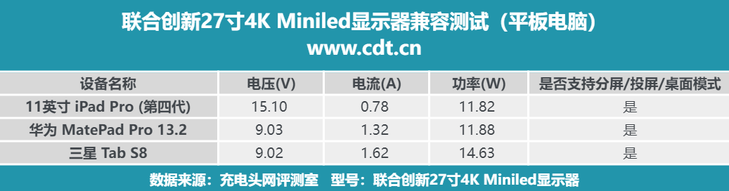

平板电脑

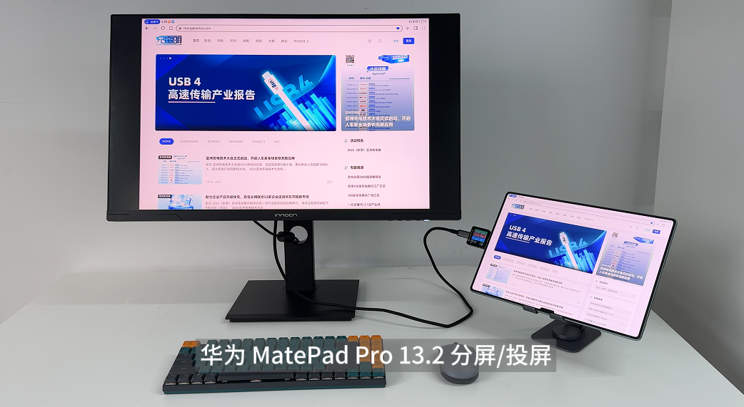

实测华为MatePad Pro 13.2支持分屏/投屏功能。
使用POWER-Z KM003C读取功率,为9.03V 1.32A 11.88W。
将其余测试数据汇总至表格,显示器USB-C为平板充电时,均能充电,受制于设备所支持的协议问题,功率在10-15W之间,同时均支持分屏、投屏功能。

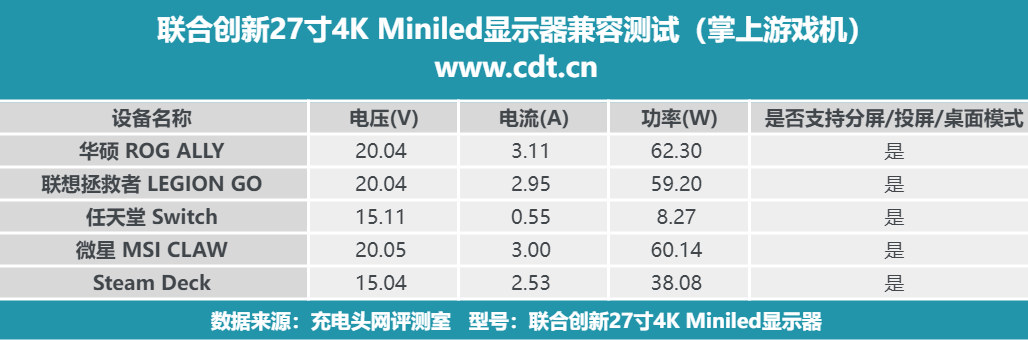

掌上游戏机

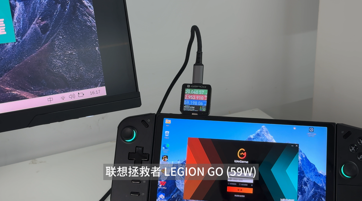

实测联想拯救者 LEGION GO支持分屏/投屏功能。
使用POWER-Z KM003C读取功率,为20.04V 2.95A 59.20W。
将测试数据汇总至表格,可以看出该显示器USB-C接口在对掌上游戏机充电时,充电兼容性表现优秀,同时均支持分屏、投屏功能。

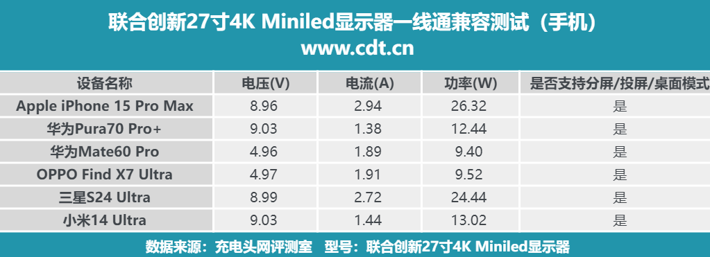

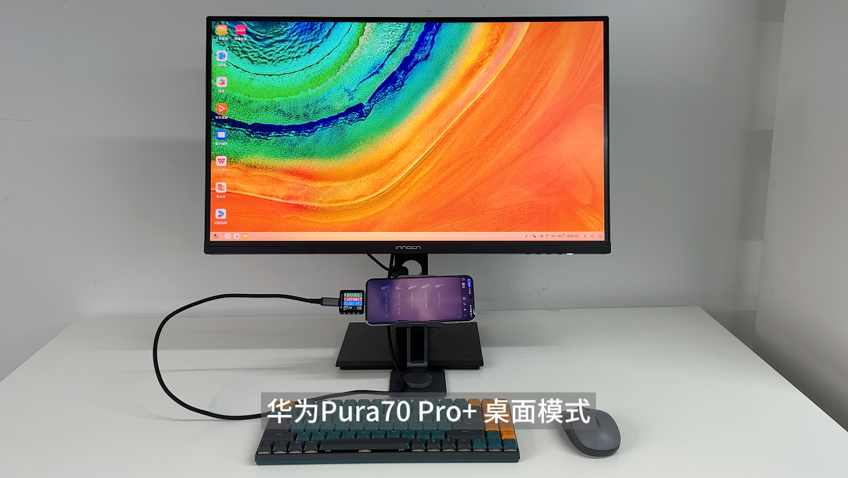

手机

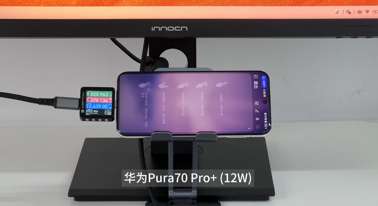

实测华为Pura 70 Pro+成功激活桌面模式。
使用POWER-Z KM003C读取功率,为9.03V 1.38A 12.44W。
将测试数据汇总至表格,可以看出该显示器USB-C接口在对手机充电时,充电兼容性表现优秀,同时均支持分屏、投屏、桌面模式功能。
