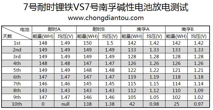

容量测试:为保证测试精度,测试采用四线电池测试架,测试设备为EBC-AH电池/电源测试仪。

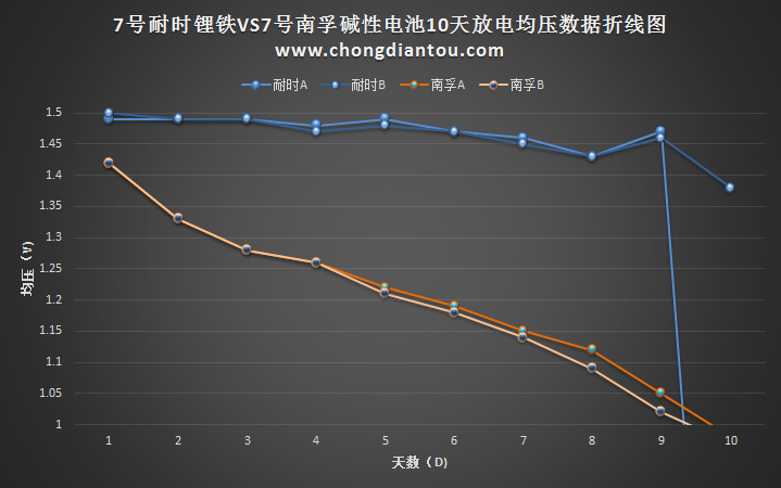

第一天耐时A放出容量99mAH 能量148mWH 均压1.49V
第一天耐时B放出容量100mAH 能量150mWH 均压1.5V
第二天耐时A放出容量100mAH ,能量149mWH ,均压1.49V。
第二天耐时B放出容量100mAH ,能量149mWH ,均压1.49V。
第三天耐时A放出容量100mAH ,能量149mWH ,均压1.49V。
第三天耐时B放出容量100mAH ,能量149mWH ,均压1.49V。
1.47
第四天耐时A放出容量100mAH,能量148mWH, 均压1.48V。
第四天耐时B放出容量100mAH ,能量147mWH , 均压1.47V。
第五天耐时A放出容量100mAH,能量149mWH,均压1.49V。
第五天耐时B放出容量100mAH, 能量148mWH,均压1.48V。
第六天耐时A放出容量100mAH, 能量147mWH,均压1.47V。
第六天耐时B放出容量100mAH,能量147mWH,均压1.47V。
第七天耐时A放出容量100mAH ,能量146mWH,均压1.46V。
第七天耐时B放出容量100mAH,能量145mWH,均压1.45V。
第八天耐时A放出容量100mAH,能量143mWH ,均压1.43V。
第八天耐时B放出容量100mAH,能量143mWH,均压1.43V。
第九天耐时A放出容量100mAH,能量147mWH,均压1.47V。
第九天耐时B放出容量100mAH,能量146mWH,均压1.46V。
第十天耐时A测试时突然不能放电,只有电压没有电流。
第十天耐时B放出容量100mAH,能量138mWH,均压1.38V。
第十一天耐时B测试时不能放电,只有电压没有电流,应该是电池内阻增大所致。

第一天南孚A放出容量100mAH,能量142mWH,均压1.42V。
第一天南孚B放出容量100mAH,能量142mWH,均压1.42V。
第二天南孚A放出容量100mAH, 能量133mWH,均压1.33V。
第二天南孚B放出容量100mAH, 能量133mWH,均压1.33V。
第三天南孚A放出容量100mAH ,能量128mWH ,均压1.28V。
第三天南孚B放出容量100mAH,能量128mWH,均压1.28V。
第四天南孚A放出容量100mAH,能量126mWH,均压1.26V。
第四天南孚B放出容量100mAH ,能量126mWH ,均压1.26V。
第五天南孚A放出容量100mAH,能量122mWH, 均压1.22V。
第五天南孚B放出容量100mAH,能量121mWH ,均压1.21V。
第六天南孚A放出容量100mAH,能量119mWH, 均压1.19V。
第六天南孚B放出容量100mAH,能量118mWH,均压1.18V。
第七天南孚A放出容量100mAH,能量115mWH, 均压1.15V。
第七天南孚B放出容量100mAH, 能量114mWH,均压1.14V。
第八天南孚A放出容量100mAH,能量112mWH, 均压1.12V。
第八天南孚B放出容量100mAH , 能量110mWH ,均压1.09V。
第九天南孚A放出容量100mAH, 能量105mWH , 均压1.05V。
第九天南孚A放出容量100mAH,能量102mWH,均压1.02V。
第十天南孚A放出容量43mAH,能量42mWH ,均压0.98V。
第十天南孚B放出容量26mAH ,能量25mWH 均压0.97V。
本次测试结束,测试结果汇总如下:
以下为连续放电测试
耐时放出能量1559mWH 均压1.37V 。连续放电放出的能量大于断续放电放出的能量。
南孚放出能量1049mWH 均压1.19V 。连续放电放出的能量小于断续放电放出的能量。

总结:从放电测试结果看,无论是耐时还是南孚均超过放电时间大于7小时的国家标准,判定为合格产品。两者对比而言很明显耐时输出的总能量大于南孚,主要原因是耐时放电时电压较高,平均放电电压1.46-1.47V,而南孚均压仅1.1V左右。耐时锂铁电池作为新型材料的电池不但重量轻、保存期长、无污染、而且输出能量大,更适合连续放电平台。但相对传统电池缺点也很明显,首先是价格高,性价比差,其次在放电末期会突然没电,以电压估算容量的设备会失效,会给人一种措手不及的感觉,因为大家已经习惯了传统电池的放电特性。
