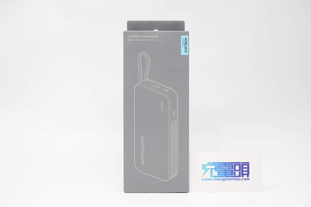

包装盒采用灰色设计,正面印有充电宝外观缩略图,左上角印有充电宝名称“酷态科 电能块自带线20000mAh”,右上角为“CUKTECH”品牌名称。

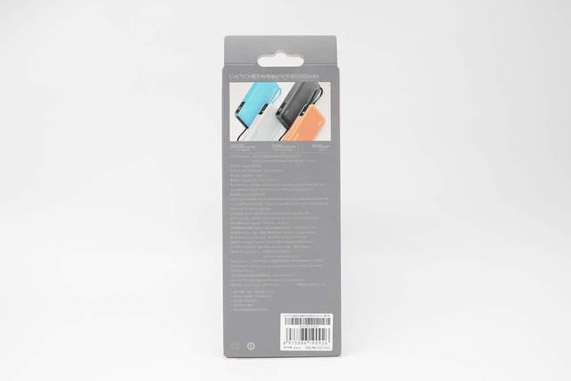

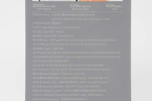

包装背面上部分印有产品四款不同颜色的缩略图,下半部分贴有产品规格参数铭文及其条形码贴纸。
产品名称:CUKTECH酷态科电能块自带线20000mAh;
产品型号:PB200N;产品尺寸 :162x72x29.6mm;
输入接口:Type-C;输出接口: Type-C/USB-A;
输入参数:IN1(Type-C1)5V3A、9V3A、12V3A、15V2.6A、20V2A、IN2(自带线Type-C2)5V3A、9V3A、12V3A、15V2.6A、20V2A;
输出参数:OUT1(Type-C1)5V3A、9V3A、12V3A、15V3A、20V2.25A、5-11V/5A 55W MAX;
OUT2(自带线Type-C2)5V3A、9V3A、12V3A、15V3A、20V2.25A、5-11V/5A 55W MAX;
OUT3(USB-A1)5V3A、9V3A、12V2.5A、5-11V/3A 33W MAX;
多口:5V3A(OUT1 5V1A、OUT2 5V1A、OUT3 5V1A);
额定容量:11000mAh(5V3A);电池能量:74Wh/75.5Wh 7.4V;
电池种类:锂离子聚合物电池;执行标准:GB 4943.1-2022,GB 31241-2022;
包装内含:CUKTECH酷态科电能块自带线20000mAh、说明书;
制造商:南京酷态科技术有限公司。

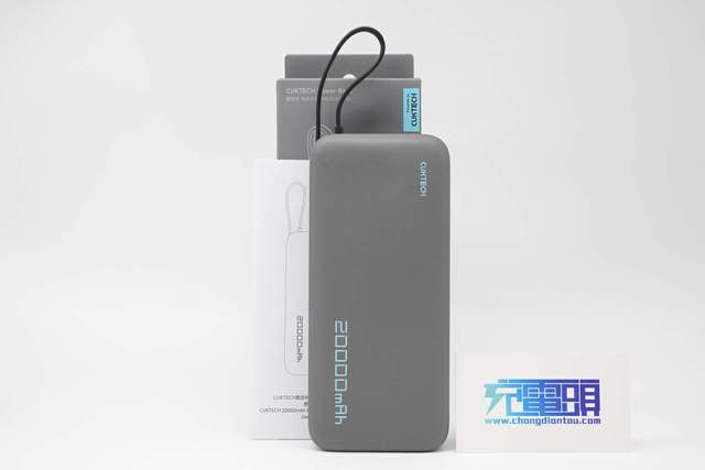

取出包装盒里配件,除CUKTECH酷态科电能块自带线充电宝外,另有一份说明书。

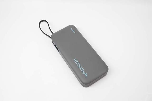

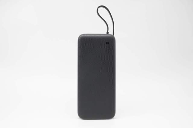

CUKTECH酷态科电能块自带线充电宝拥有蓝、灰、白、橙色四款,表面采用亲肤材质,触感光滑,正面印有“CUKTECH”以及“20000mAh”丝印。
背面外壳双重激光精雕Y字母纹理,与手机叠放或放置桌面更稳定,不易滑落。背面左上角还有电池能量参数以及可上飞机标识设计。

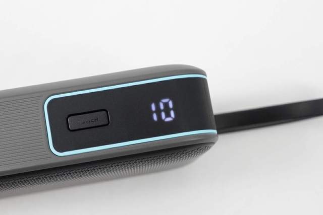

充电宝侧面上方为电源检查按键,可双击按键,即可打开小电流放电模式,为耳机、手表等设备进行充电,同时按键旁边配置一款数显屏,显示当前电量。

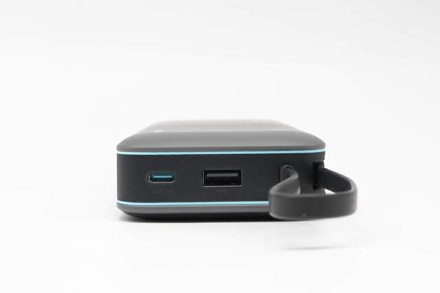

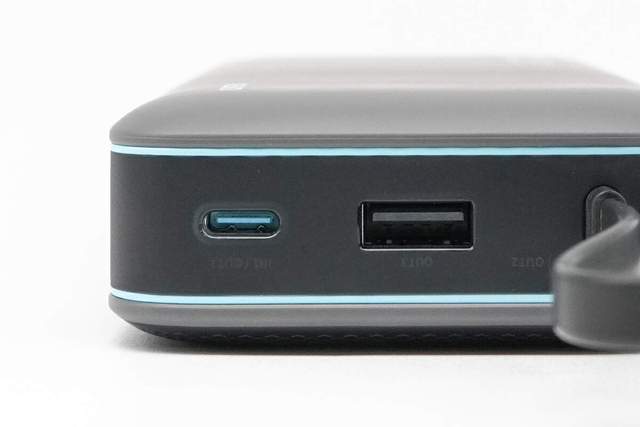

近距离观看,可以看到端口处丝印相关标识,Type-C1/C2 端口处丝印“IN/OUT”字样,表明可实现输入/输出;USB-A端口丝印“OUT”字样,表明USB-A口仅支持输出。

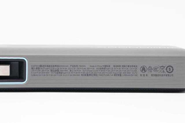

CUKTECH酷态科电能块自带线充电宝侧面丝印相关参数,与包装盒信息一致。

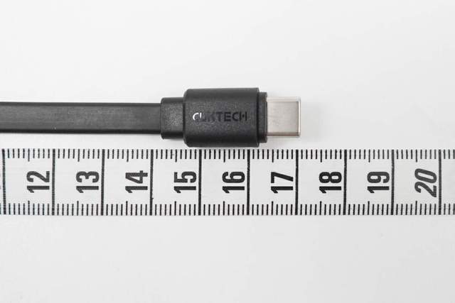

自带线长约 17cm,满足日常充电需求,与手机同时握持线材不会缠绕。

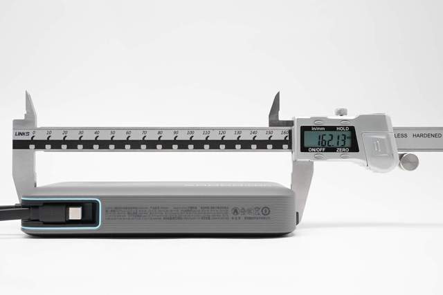

CUKTECH酷态科电能块自带线充电宝长度约为162.13mm。

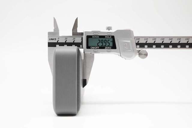

CUKTECH酷态科电能块自带线充电宝高(厚)度约为29.95mm。

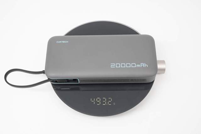

CUKTECH酷态科电能块自带线充电宝重量约为493.2g。

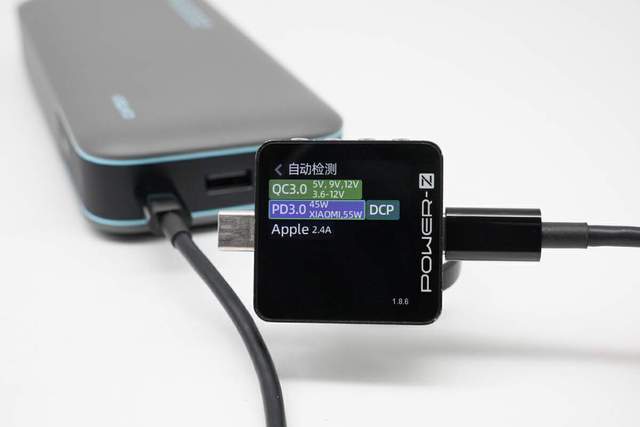

通过 POWER-Z KM003C测试仪读取自带Type-C线的充电协议,实测支持QC3.0/QC4+、PD3.0、XIAOMI、PPS、DCP 和 Apple 2.4A 等充电协议。
PDO报文方面,自带 Type-C 线支持PD 45W快充和XIAOMI 55W快充,及5V/3A、9V/3A、12V/3A、15V/3A、20V/2.25A五组固定电压档位,以及5-11V/5A一组PPS电压档位。

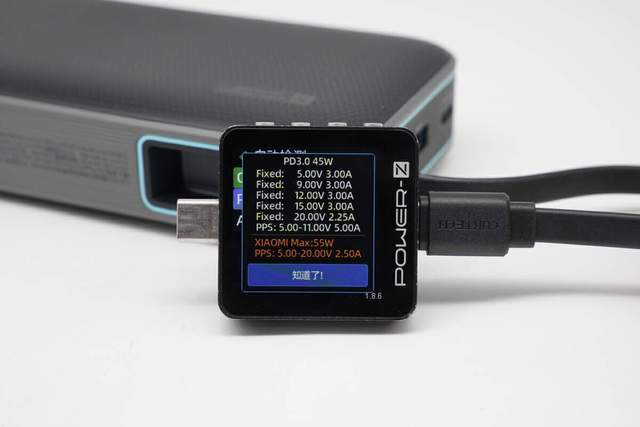

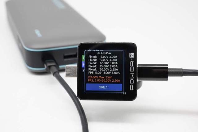

通过 POWER-Z KM003C 测试仪读取Type-C 端口的充电协议,实测支持QC3.0、PD3.0、PPS、DCP、Apple 2.4A以及小米55W私有协议等充电协议。
PDO报文方面,支持5V/3A、9V/3A、12V/3A、15V/3A、20V/2.25A五组固定电压档位,以及5-11V/5A一组PPS电压档位,此外还有一组5-20V/2.5A小米私有PPS协议。

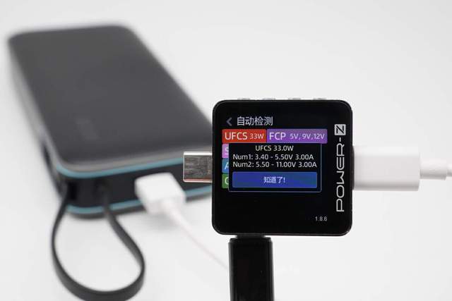

通过 POWER-Z KM003C 测试仪读取USB-A端口的充电协议,实测支持UFCS、FCP、SCP 、AFC、QC3.0、DCP 和 Apple 2.4A 等充电协议。
PDO报文方面,USB-A端口支持UFCS33W快充和 3.4-5.5V/3A、5.5-11V/3A 两组浮动充电档位。

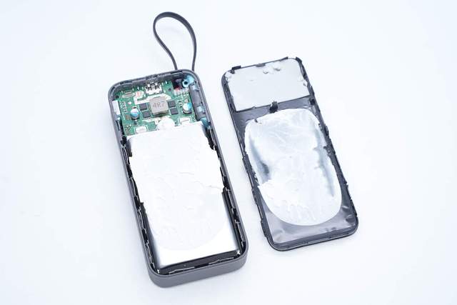

首先沿壳体接缝拆开充电宝外壳。
可见PCBA模块和电池组大面积打胶散热加固、
电池组上方用一张大面积石墨贴纸覆盖,加强散热,贴纸上面再进行打胶。
PCBA模块上贴了一层白色泡棉,对其进行缓冲保护。

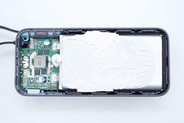

撕开泡棉和电池组上的石墨贴纸,露出内部PCBA模块。

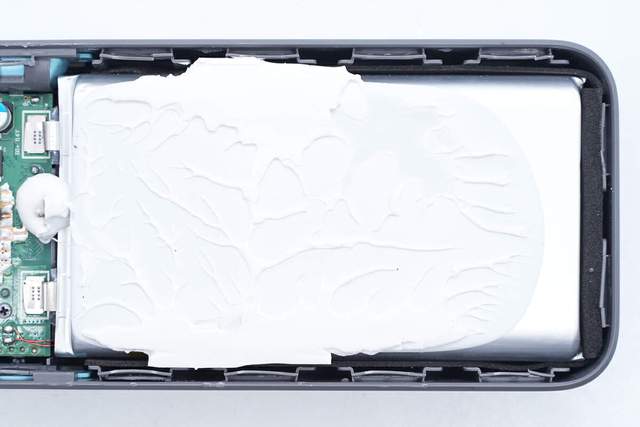

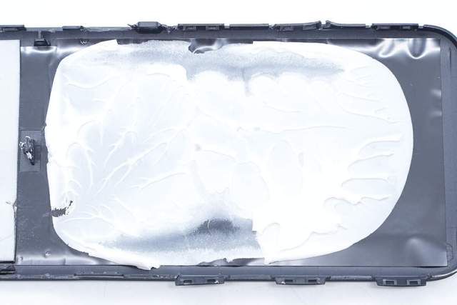

电池组上仍然涂抹大面积结构胶。
PCBA模块内部一览,后面详细描述。

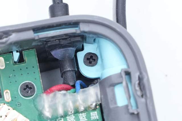

塑料外壳的蓝色边框用螺丝固定住。

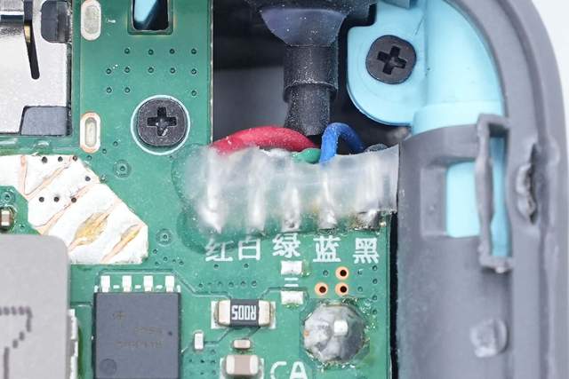

五支颜色分别为红白绿蓝黑的线芯分别焊接在PCBA模块上,并打胶固定。

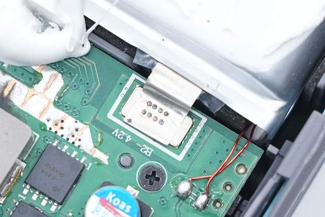

电池组通过点焊连接到PCBA模块。
PCBA模块通过十字螺丝固定在外壳上。

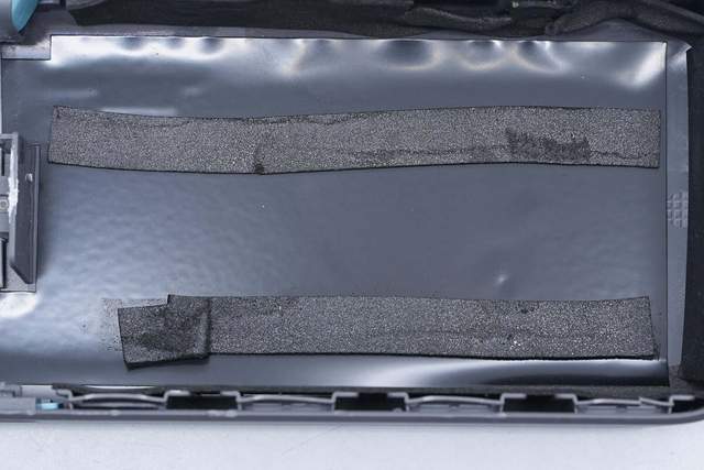

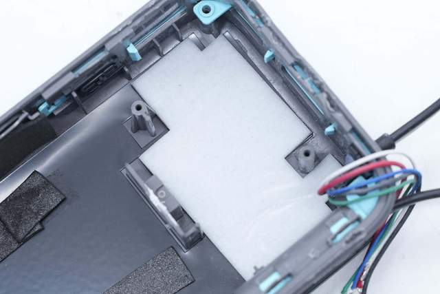

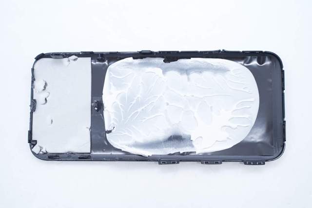

电能块壳体内部也黏贴大面积石墨贴纸,贴纸上还粘有泡棉。用于将电池组固定在塑料外壳上。

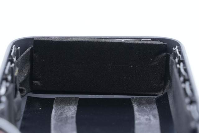

塑料壳内部四周全部贴有泡棉用于减震缓冲,保护电池组和PCBA模块。

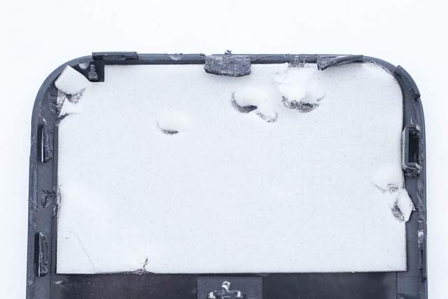

PCBA模块跟壳体的接触面也有白色泡棉。

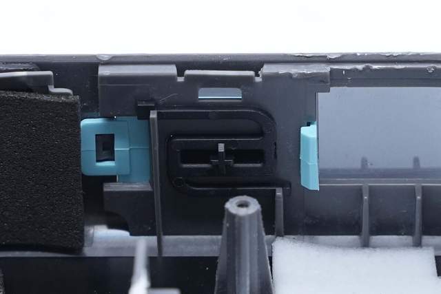

按键处的塑料按钮特写。

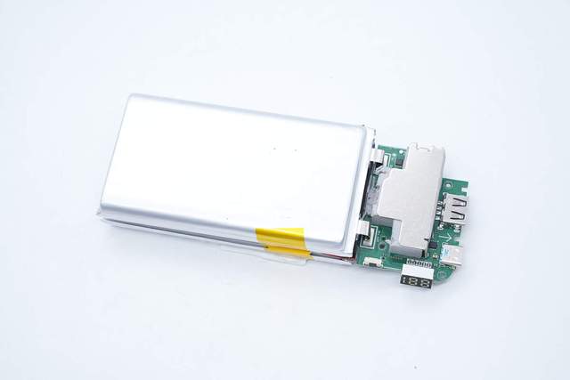

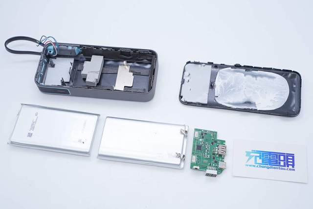

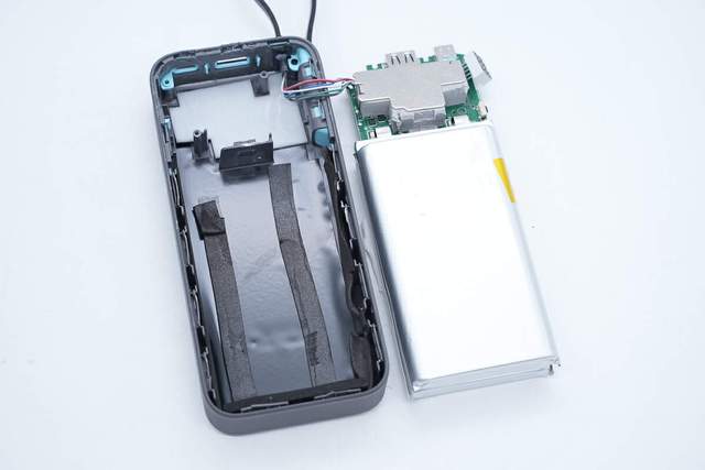

接下来剪下连在PCBA板上的线芯,分离出PCBA模块和电池组。

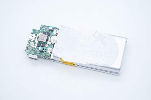

PCBA和电池组背面一览。

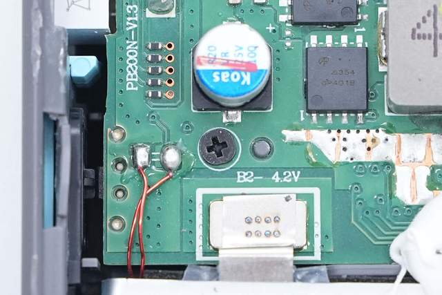

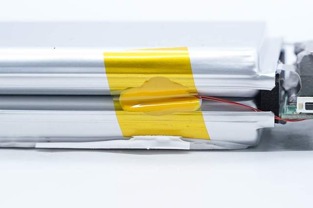

两块电芯用高温胶带缠住粘紧,将热敏电阻固定在电芯中间用于测温。
剪短极耳,分离电池组和PCBA模块。

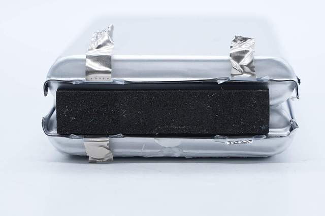

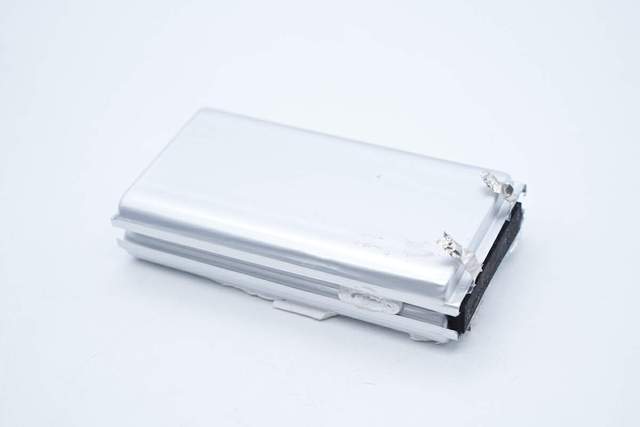

可以看到电池组模块由两块软包并联而成。
电池组极耳处,外贴泡棉缓冲。

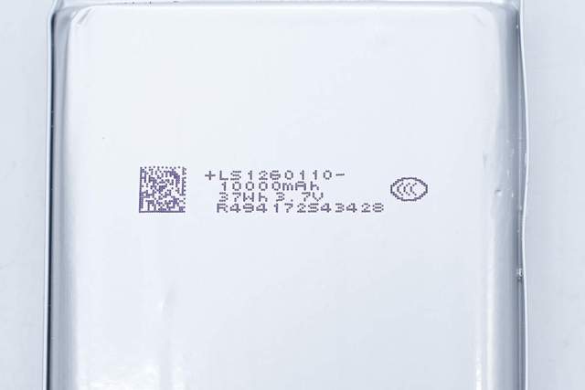

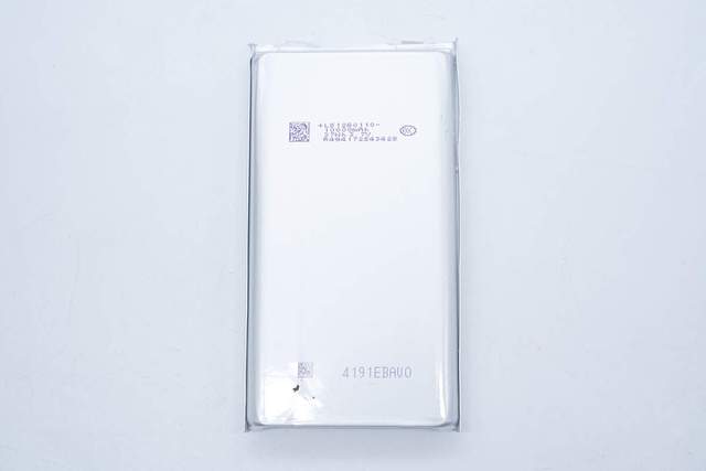

电芯正面可见喷码和参数信息。
电芯参数信息一览,电池来自LS力神,型号LS1260110,即厚度12mm,宽度60mm,长度110mm。标称容量10000mAh,能量37Wh,标称电压3.7V。电池目前已通过CCC认证,左侧出厂码用于产品溯源。

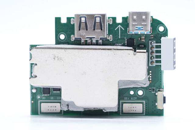

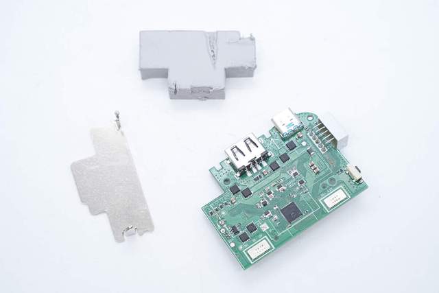

PCBA模块用一个“凸”字型散热硅胶覆盖,并用同形状的散热片包裹固定在模块上。
拆下散热片和散热硅胶。

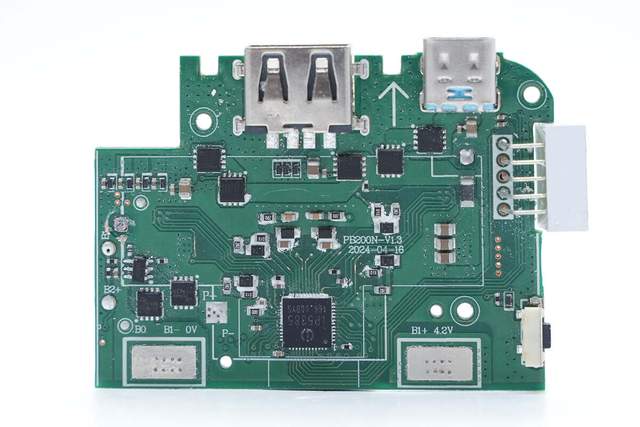

PCBA模块一览,这面可见一颗协议芯片和VBUS开关管和其他,MOS管,以及数显屏和USB-C和USB-A母座。

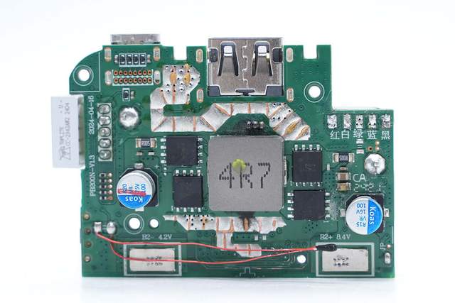

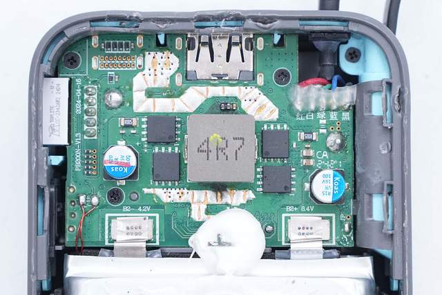

PCBA另一面可见滤波电感、合金电感和高速开关管和热敏电阻。板子背面做了露铜加锡和过孔设计,加强散热。

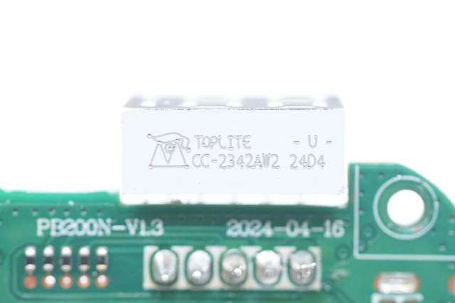

数显屏侧面特写,可见基本参数。

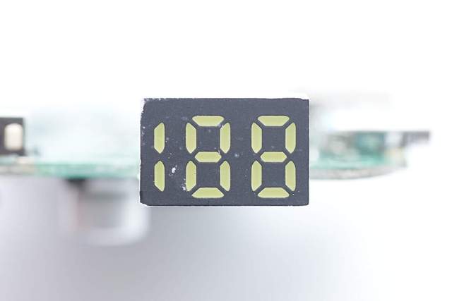

数显屏正面特写,通过电源键按钮实时显电源电量。

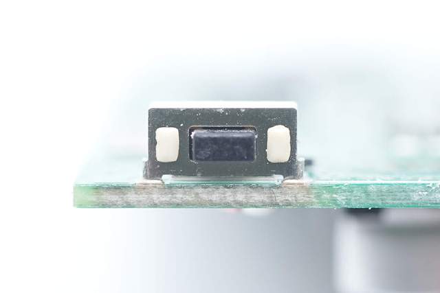

电源按钮特写。

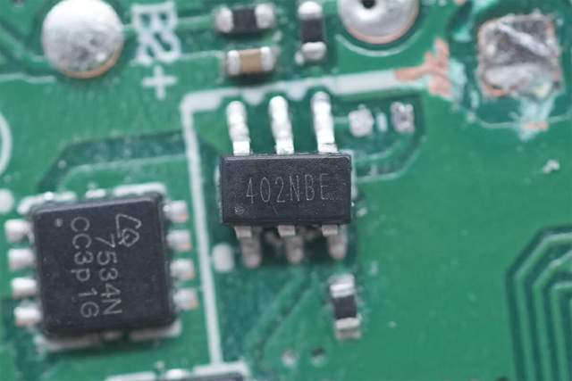

丝印402NBE的电池管理芯片特写,旁边是两颗电池保护管,来自AOS万代半导体,型号AON7534。采用DFN3X3封装。

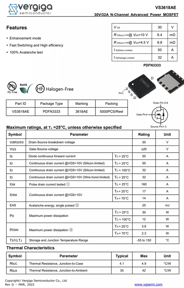

N沟道增强型功率MOSFET,型号VS3618AE,来自Vergiga威兆,是一颗耐压30V的NMOS,导阻6.4mΩ,采用PDFN3333封装。
威兆半导体 VS3618AE 详细资料。
充电头网通过拆解了解到,采用威兆VS3618AE的产品还有华为27W超级快充无线车充、小米无线车充、小米无线充电宝、坚果饼式无线充电座、魅族无线充电器无线充电产品以及小米65W USB PD快充充电器、紫米10000mAh USB PD快充移动电源移动电源和充电器等,威兆MOS的产品性能也获得众多知名品牌认可。

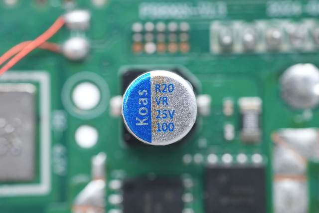

输出滤波电容来自Koas东佳,为VR系列的固态电容,规格为25V 100μF。
两颗同步整流MOS来自AOS万代半导体,型号AOS6354。采用DFN5X6封装。

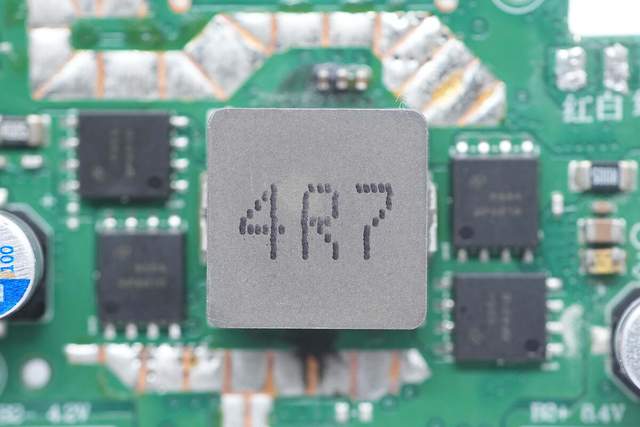

4.7μH的合金电感特写。
另一侧同样两颗初级MOS管,同型号AOS6354,用于整流。

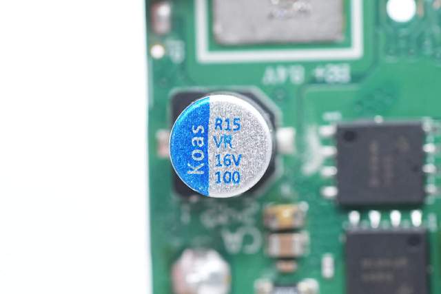

搭配使用的Koas东佳 16V 100μF低压滤波电容。

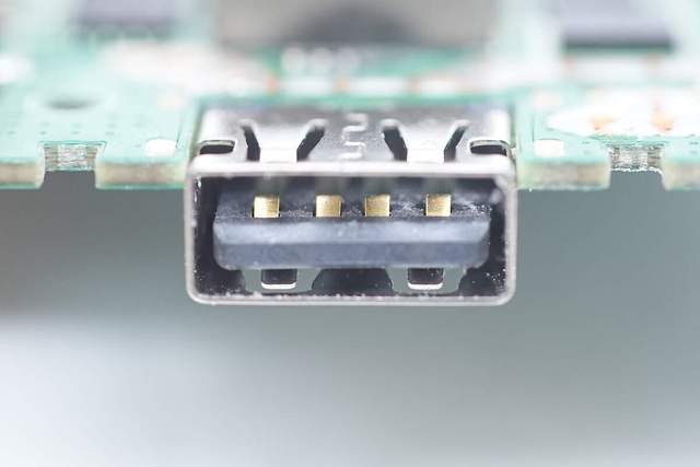

USB-A口母座特写,沉板焊接降低厚度,采用黑色胶芯,见内部四个触点

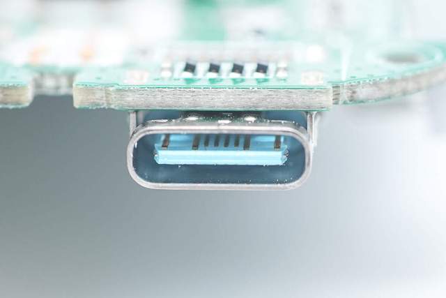

USB-C口母座特写,过孔焊接固定,蓝色舌片不露铜。
