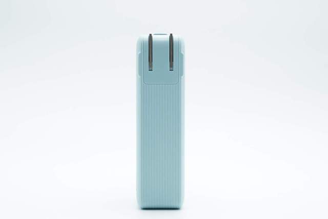

移动电源侧面整体镂刻竖纹增加摩擦力用于防滑,上端为一可折叠国标二脚插头。
折叠插脚特写,插脚末端过渡圆润。

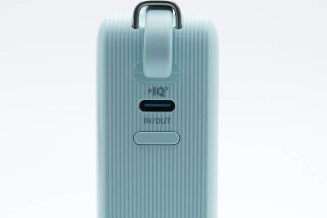

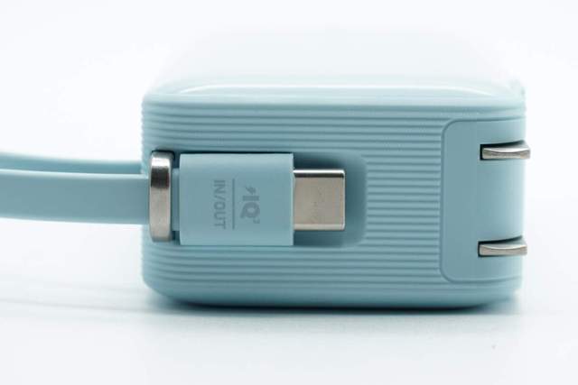

另一侧为自带线和USB-C接口。
USB-C口下方还有电源按钮,可实时显示剩余电量。

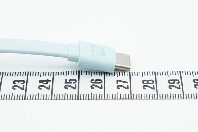

移动电源的USB-C自带线特写,端子处有安克快充标识,且配备金属卡扣,使自带线更好收束。
测得自带线长度为27mm。

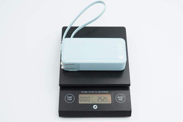

产品重量约为252.5g。

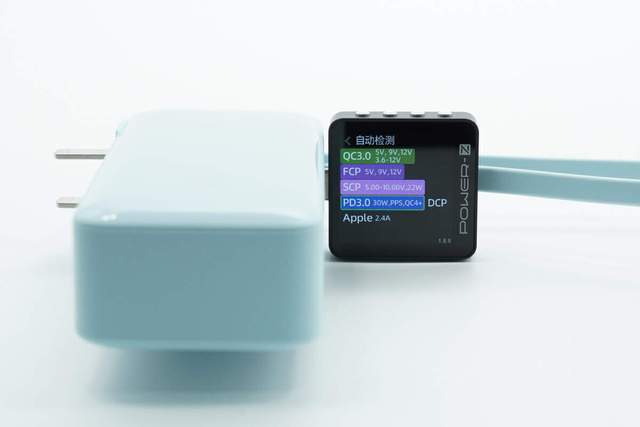

使用ChargerLAB POWER-Z KM003C测得USB-C口支持FCP、SCP、QC3+/4+、PD3.0、PPS、DCP、Apple 2.4A充电协议。
PDO报文显示USB-C口还具备PD的5V3A、9V3A、12V2.5A、20V1.5A四组固定电压档位,以及5-11V2.75A一组PPS可变电压档位。

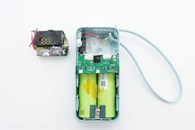

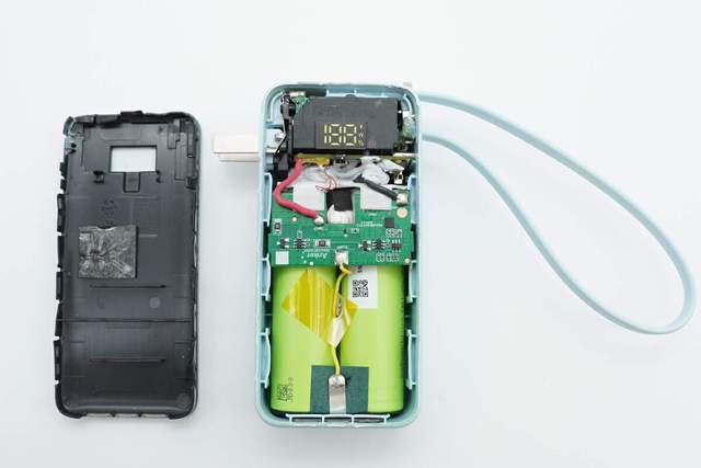

沿壳体接缝拆开外壳。
上半部分外壳内部为电源PCBA模块,下半部分为电池组。

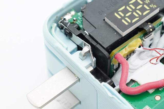

插头连接处金属片特写,充电时用于导流。
电池保护模块一览,可见多串电池保护管和电池保护芯片。
电池组通过点焊连接电池保护模块。

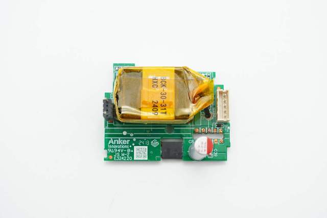

数显屏特写,可用于实时显示百分比电量。
自带线的线芯通过连接器收束连接到PCBA模块上。
接下来将PCBA板块拆出来。

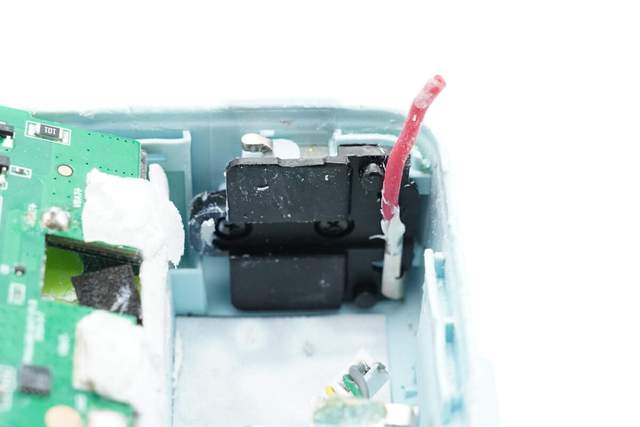

可以看到插脚模块通过螺丝固定在外壳上,外壳接触面贴有白色泡棉缓冲保护。

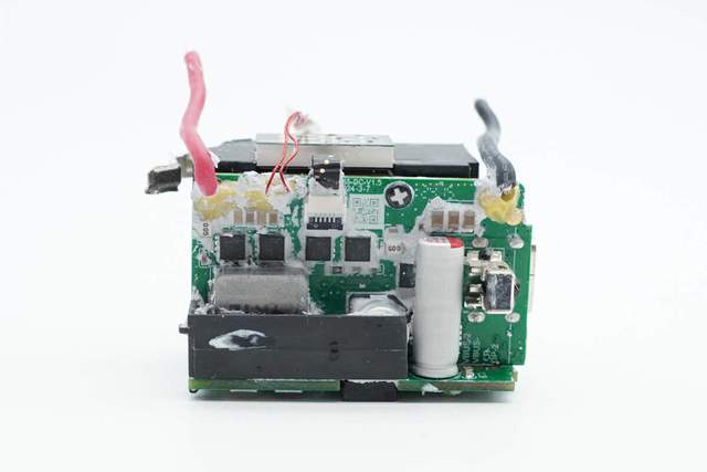

将PCBA模块分离出来,PCBA模块四周接触面均打胶加固,充电器模块包裹在数显屏下方,后续拆解将详细描述。
清除掉PCBA模块的胶质,露出PCBA模块内部电路结构。正面为母座小板,用于电流输出控制。
背面为充电器的滤波整流模块。
PCBA模块左侧外接双脚插头。
PCBA模块右侧为USB-C接口。
PCBA模块底面为充电主控模块。
将粘在一起的PCBA模块分离,拆出数显屏、充电器滤波整流模块、母座小板模块以及充电主控模块。

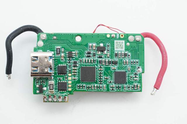

首先我们来看下母座小板,可以看到六颗MOS管和合金电感以及滤波电容。
背面主要是输出控制电路,主要由协议芯片和升降压控制芯片构成。
热敏电阻特写,用于温度监控。
两颗长晶科技 CJAB25P03 VBUS开关管,耐压30V,导阻3.8mΩ,采用PDFN3*3封装,用于USB-C口输入输出切换。

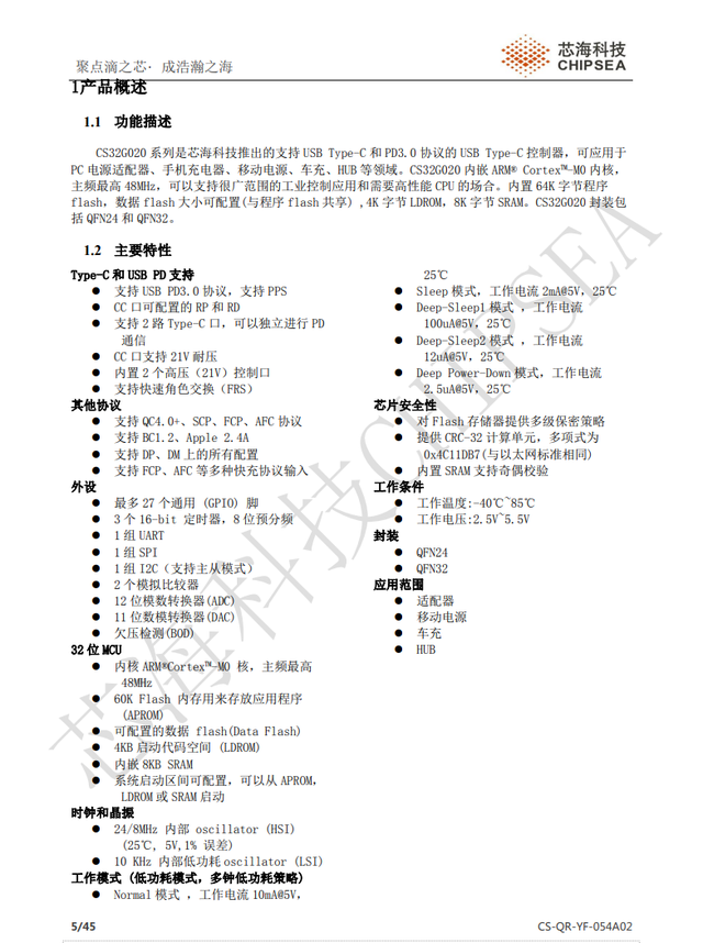

来自芯海-CHIPSEA的32 位 Type-C&PD 的协议芯片,型号G020K8U6。CS32G020系列是芯海科技推出的支持USB Type-C和PD3.0协议的USB-C控制器,可应用于PC电源适配器、手机充电器、移动电源、车充、HUB等领域。
CS32G020内嵌ARM® Cortex™-M0内核,主频最高48MHz,因而可以支持很广范围的工业控制和需要高性能CPU的场合。内置64K字节程序flash,数据flash大小可配置(与程序flash共享) ,4K字节LDROM,8K字节SRAM。CS32G020封装包括QFN24和QFN32。此处为QFN32封装。
芯海G020K8U6芯片详细资料如图所示。充电头网通过拆解了解到,芯海G020K8U6芯片还被三星25W快充移动电源、摩米士65W二合一移动电源、红米27寸4K液晶显示器、HENGLISAM PD双向快充移动电源、Yoobao羽博26800mAh 45W快充移动电源、罗马仕10000mAh 67W超级快充移动电源、小米14 Ultra专业影像套装专业摄影手柄、贝尔金26000mAh四口移动电源、斯莫格迷你V口电池VB212、立刻拓200W Mavic 3系列三通道充电器、UGREEN 绿联能量湃Pro130W快充移动电源等产品所采用。

充电宝内置的升降压芯片来自南芯科技,型号SC8815,用于直流输入升降压电压转换,为内置电池充电及USB-C接口输出。SC8815是一颗集成了I2C接口的双向同步升降压控制器,支持2.5-36V输入和输出电压范围,采用QFN-32封装。

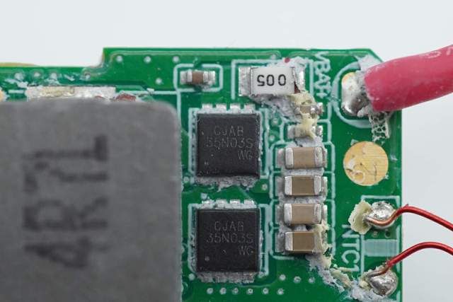

外挂四颗同步升降压开关管,也是JSCJ长晶科技的CJAB 35N03S MOS管。

4R7降压电感。

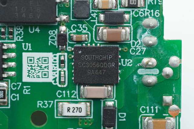

开关电源主控芯片采用南芯半导体的SC3056,这是一颗氮化镓合封芯片,内置氮化镓功率器件和控制器。采用高频准谐振反激控制,具有全负载范围高能效和高可靠性,源自南芯半导体的SC305x GaN Combo系列。

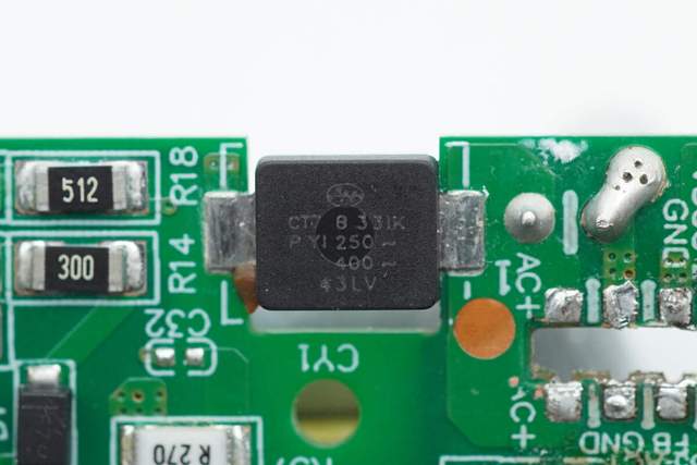

沉板焊接的Y电容,来自鞍山奇发。沉板焊接可以降低板子的厚度。

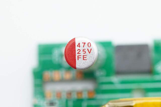

规格为25V 470μF的低压滤波电容,

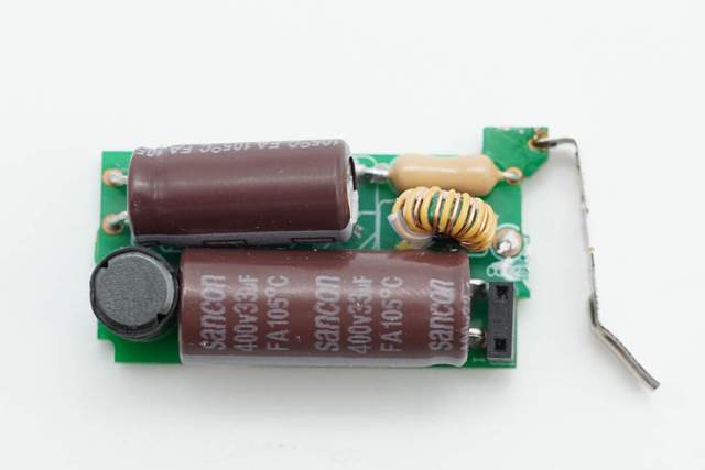

接下来,看一下充电器的滤波模块,主要是一些高压滤波电容和磁环电感。

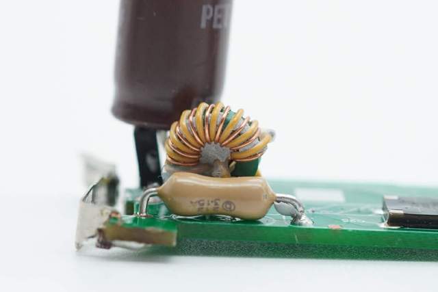

共模电感双线绕制,用于滤除EMI干扰。
高压滤波电解电容,规格为400V 33μF,来自南通三鑫

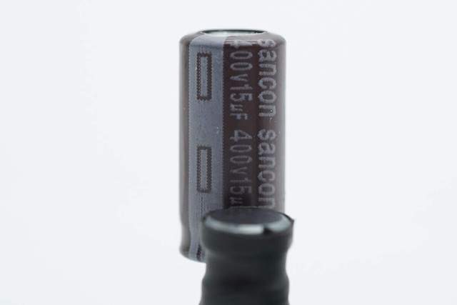

另一颗高压滤波电容同样来自来自南通三鑫,规格400V 15μF。
工字差模电感外套绝缘管。

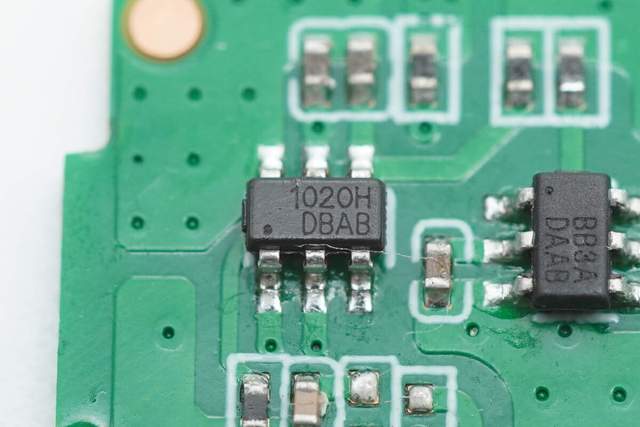

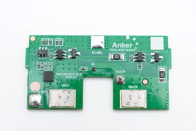

接下来看下电池保护模块,可见多串电池保护管和一颗电池保护芯片。
电池保护芯片特写,型号CM1020-HC,来自iCM创芯微,CM1020-HC 是一款专用于2串锂/铁电池的保护芯片,内置有高精度电压检测电路和电流检测电路。支持过充电,过放电、放电过电流、短路、充电过电流的检测。该芯片采用SOT23-6封装。
创芯微 CM1020-HC芯片详情。
电池保护管特写,来自GOFORD谷峰,型号2002A,采用SOT23-6L封装。
两颗来自iCM创芯微的电池均衡IC,型号CM1010-A,CM1010-A内置有高精度电压检测电路和延迟电路,通过检测电池的电压实现对电池组的均衡,适用于多节锂离子/锂聚合物电池包的均衡。该芯片采用SOT23-6封装方式。

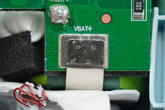

最后来看下电池组,电池组由两颗电芯串联而成,极耳处用镍片连接,外贴青稞纸绝缘。
撕掉青稞纸,可见镍片点焊连接到电池正负极。

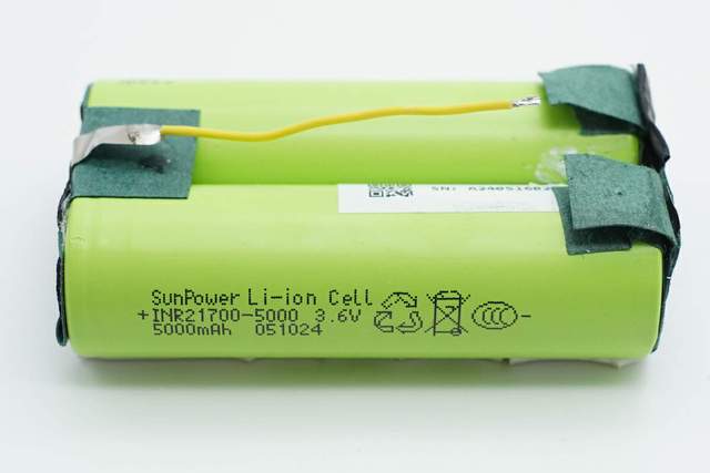

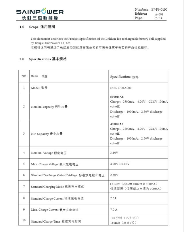

电芯喷码特写,电芯型号为INR21700-5000,来自SunPower 长虹三杰。标称电压3.6V,标称容量5000mAh,电池目前已通过3C认证。
根据规格书内容,INR21700-5000,标称电压3.6V,标称容量5000mA,充电限制电压4.2V,放电终止电压2.5V,标准充电电流2.5A,最大充电电流7A,最大放电电流35A,瞬时放电电流90A。
内阻≤15mΩ,重量72g,工作温度-20~75℃,循环寿命达 500次。

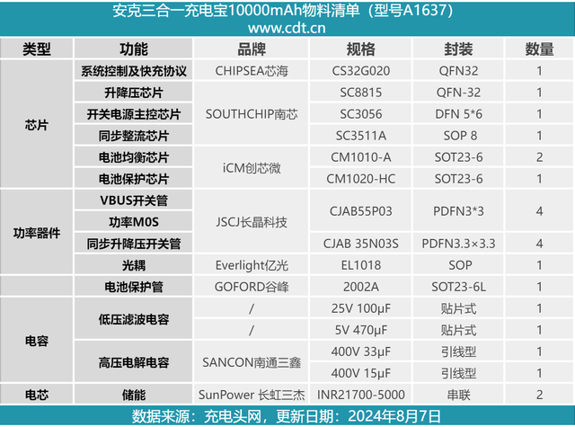

最后附上安克这款三合一移动电源的物料清单,方便大家查阅。

充电头网通过拆解发现,电源内置两节电芯,串联连接,电芯型号INR21700-5000,标称电压3.6V。其内部设有两块充电器模块和一个电池保护模块以及输出控制模块。
系统控制及快充协议采用市面上主流的高集成芯片,来自芯海科技CS32G020,这是一款支持USB Type-C和PD3.0协议的USB-C控制器,内置32位MCU的同时,能支持多种主流快充协议。充电宝各模块间通过导线焊接连接,连接处打胶加固,内部结构稳定可靠。
