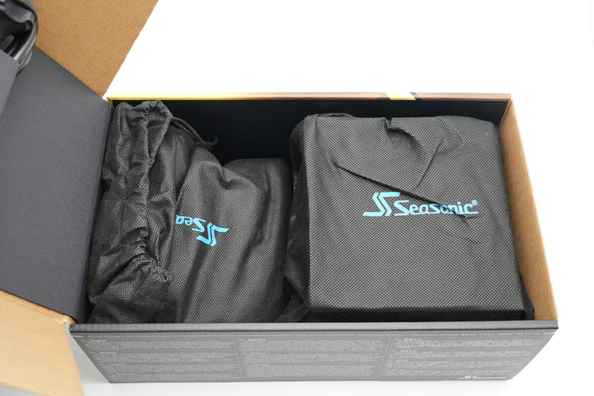

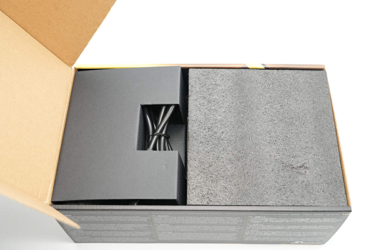

打开包装盒,电源主机采用珍珠棉严密包裹保护。
电源和模组线使用无纺布袋收纳。

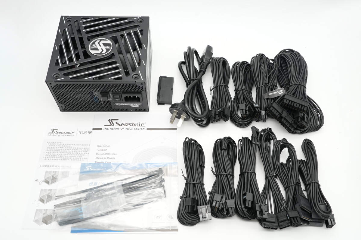

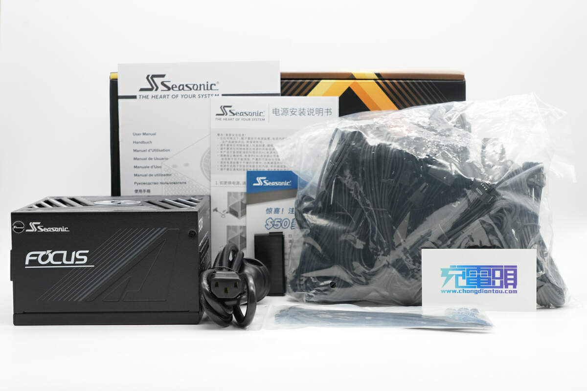

包装内部物品一览,包括电源主机,电源线,测试接头,模组线,使用手册和说明书。
电源主机和模组线一览,还附有安装螺丝,尼龙扎带和魔术扎带。

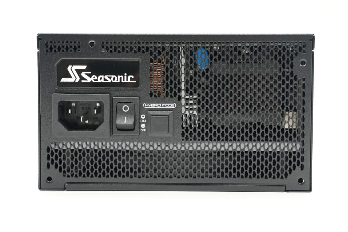

输入端设有电源输入插座,电源开关和风扇温控开关。

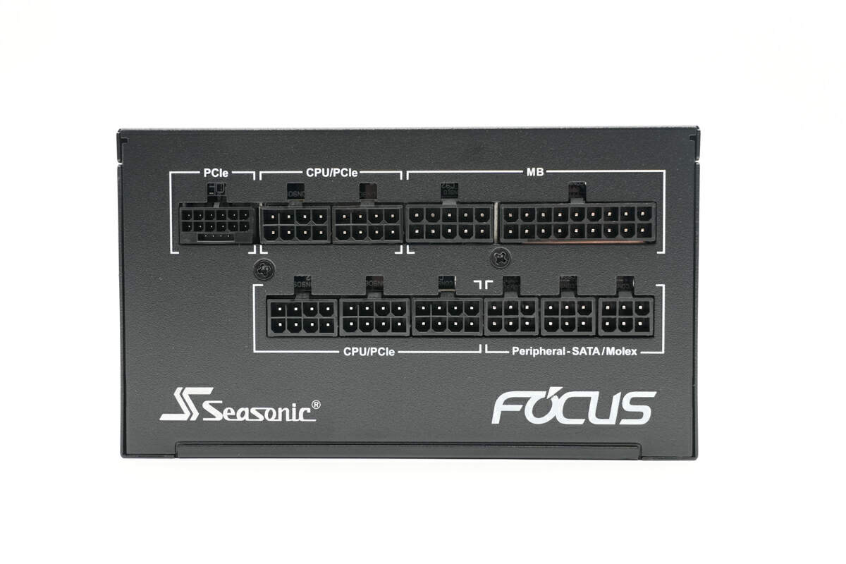

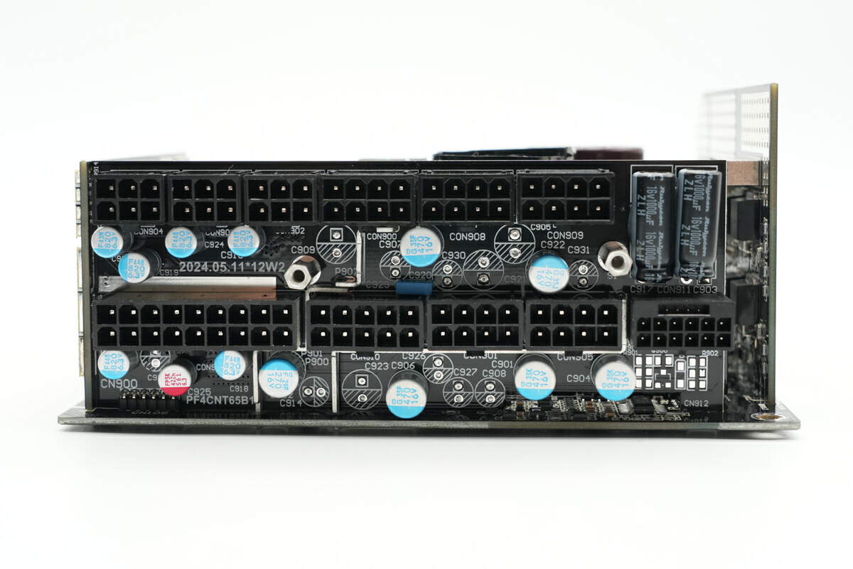

机身另一端设有PCIe,CPU/PCIe,MB以及外设供电接口。其中原生12V-2x6接口可直接为PCle 5.1显卡提供高达600W的供电能力,满足RTX40系列显卡需求。

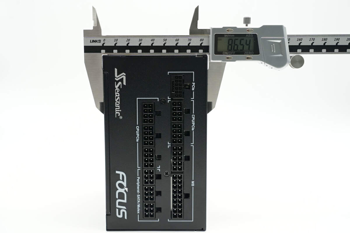

电源机身厚度约为86.5mm。

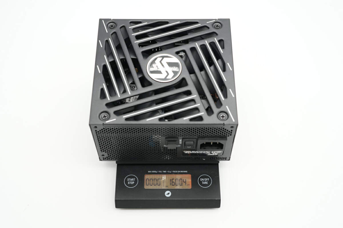

测得电源主机重量约为1600g。

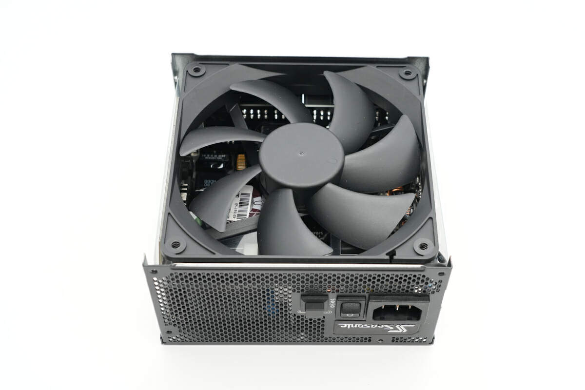

首先拧开固定外壳和风扇的螺丝,拆下电源上盖。
电源内部为7叶135mm风扇。

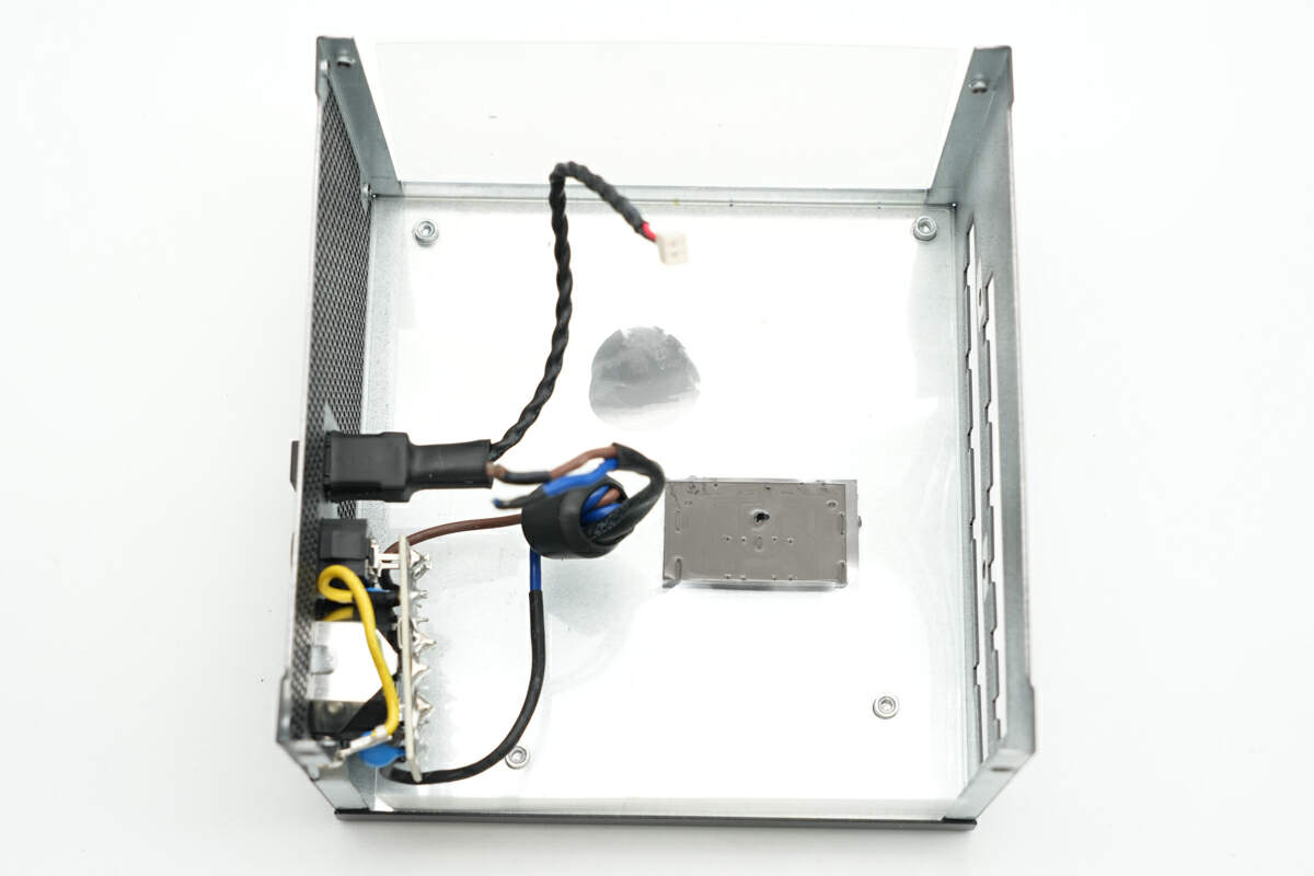

PCBA模块与壳体之间设有透明麦拉片绝缘。

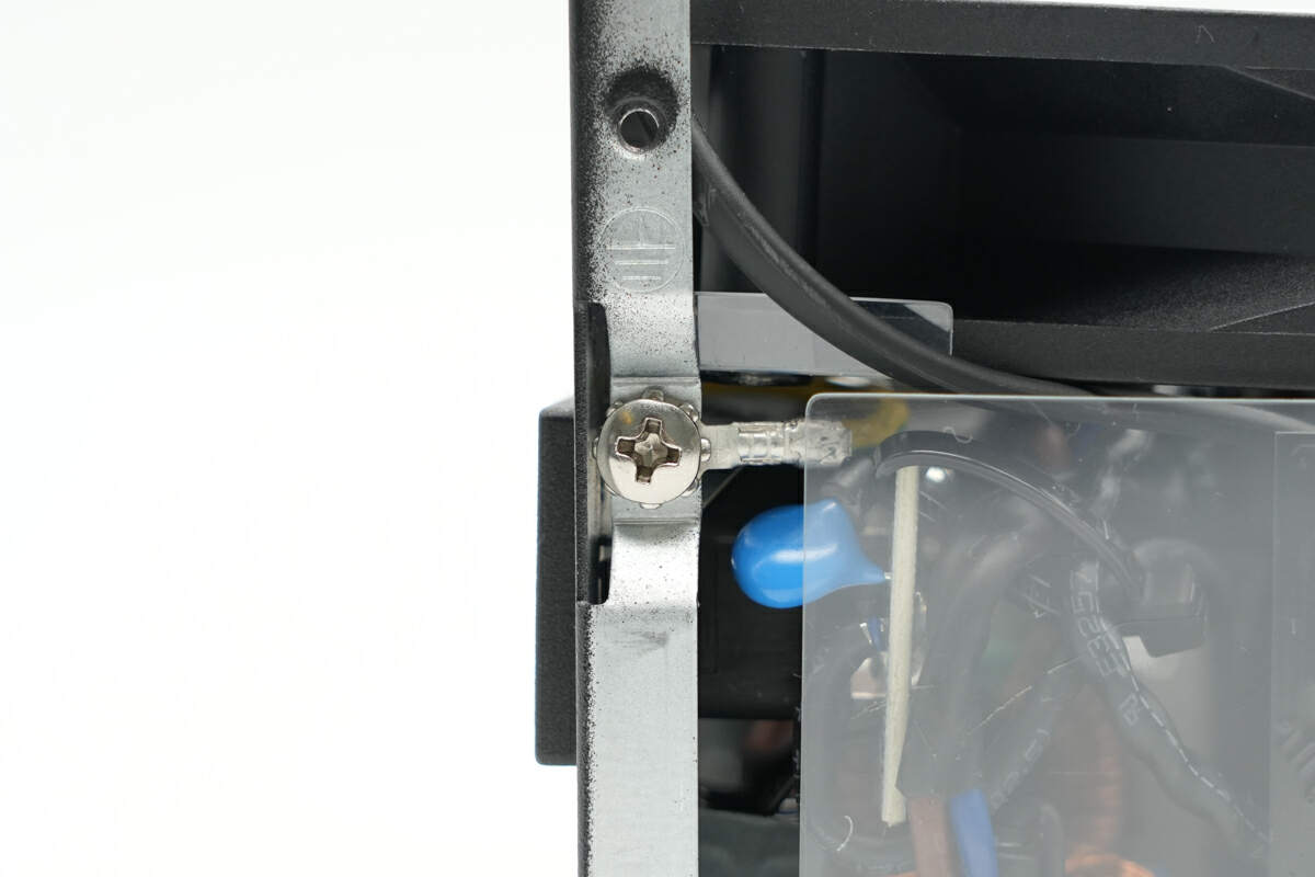

接地线与电源外壳使用螺丝固定。

电源风扇来自鸿华,型号HA13525H12F,额定电压12V,电流0.5A,为135mmFDB液压动态轴承风扇。

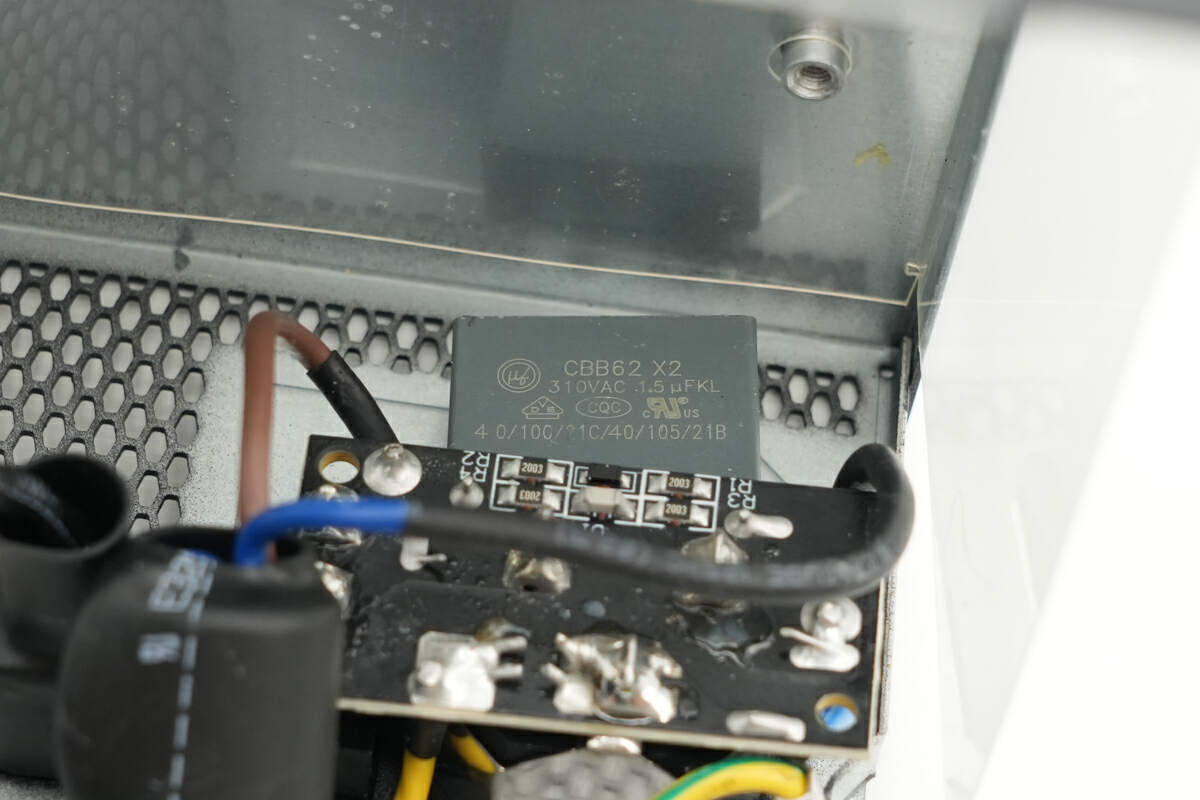

电源输入插座焊接小板。

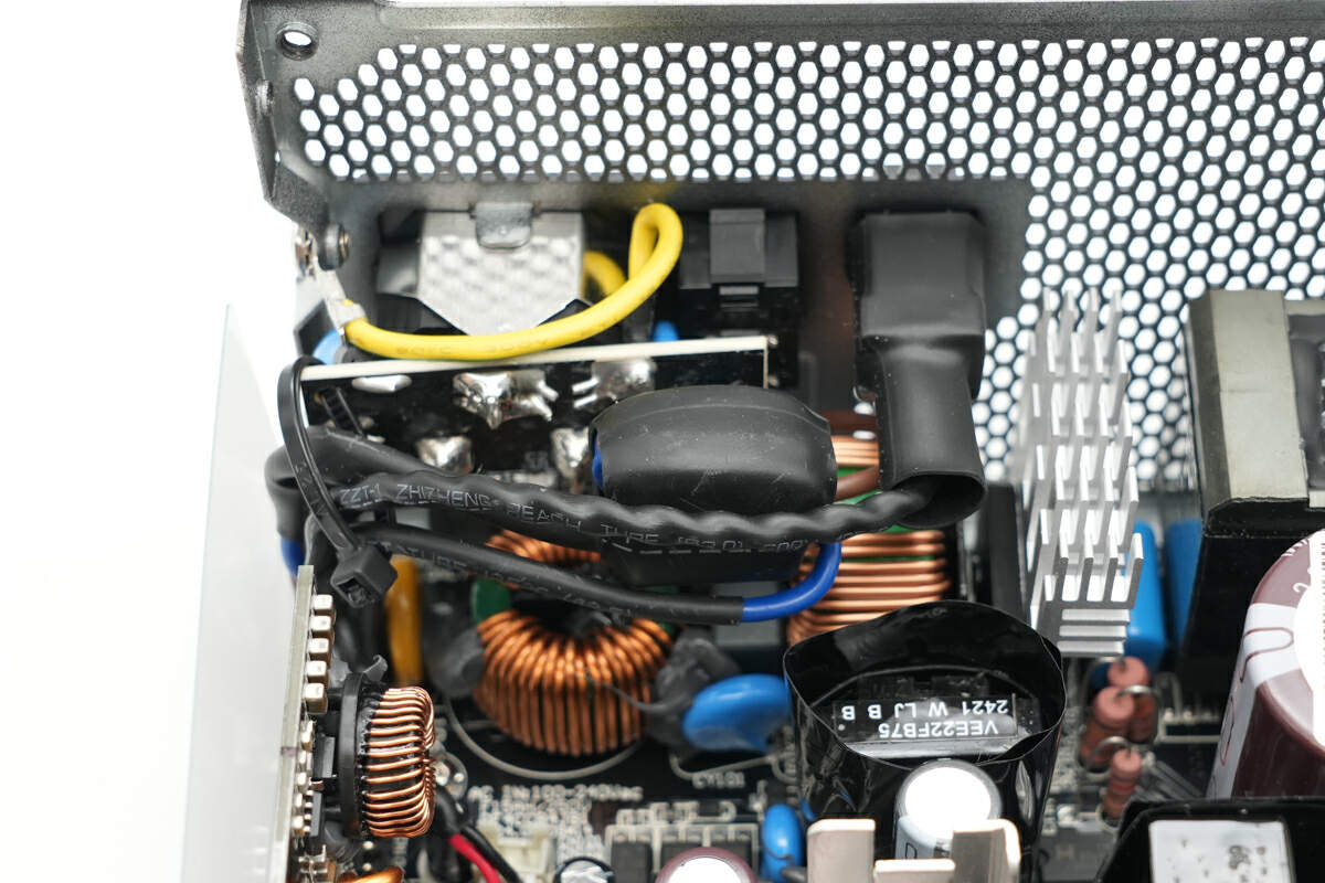

在小板上焊接安规X2电容和X2电容放电芯片,安规X2电容规格为1.5μF。

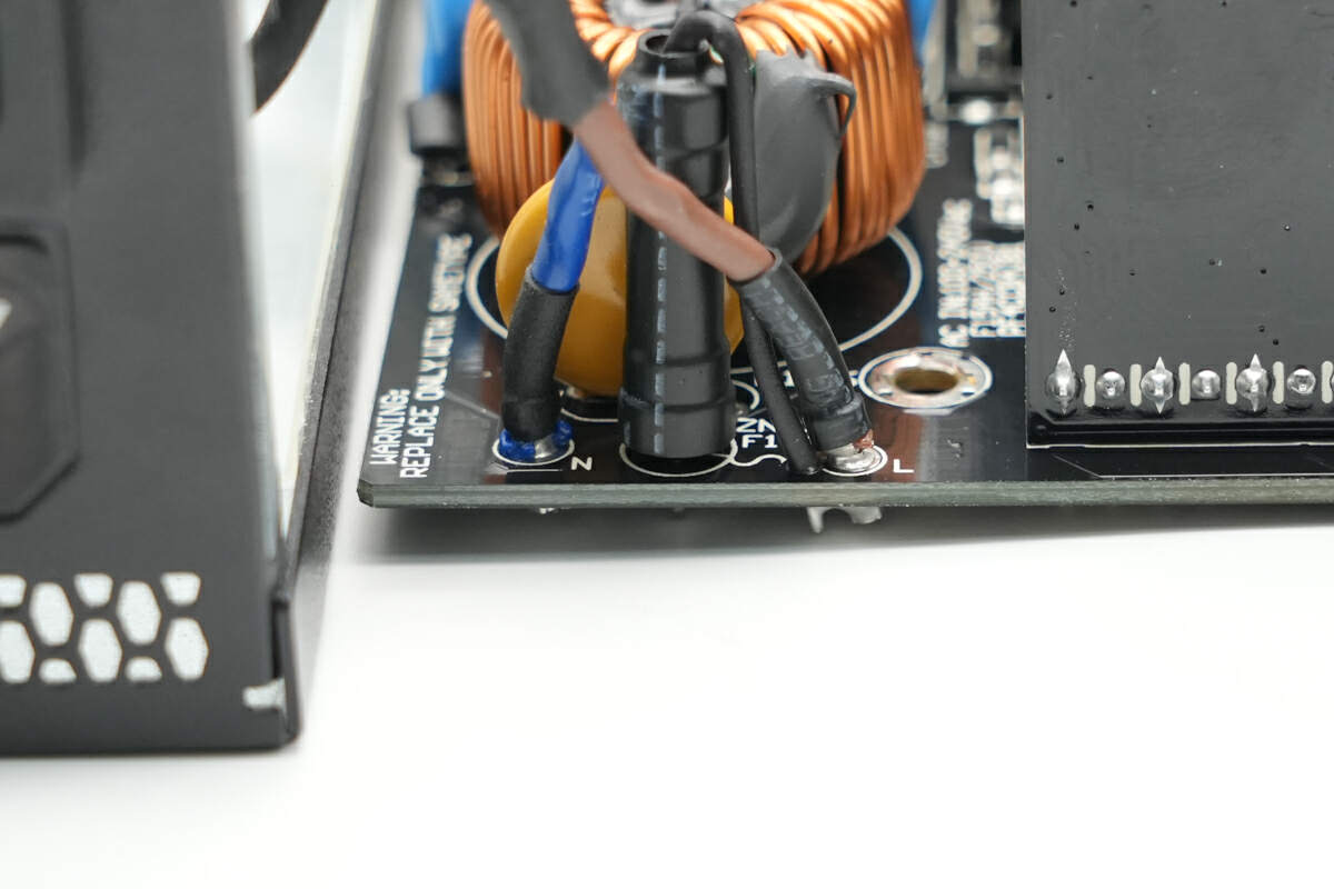

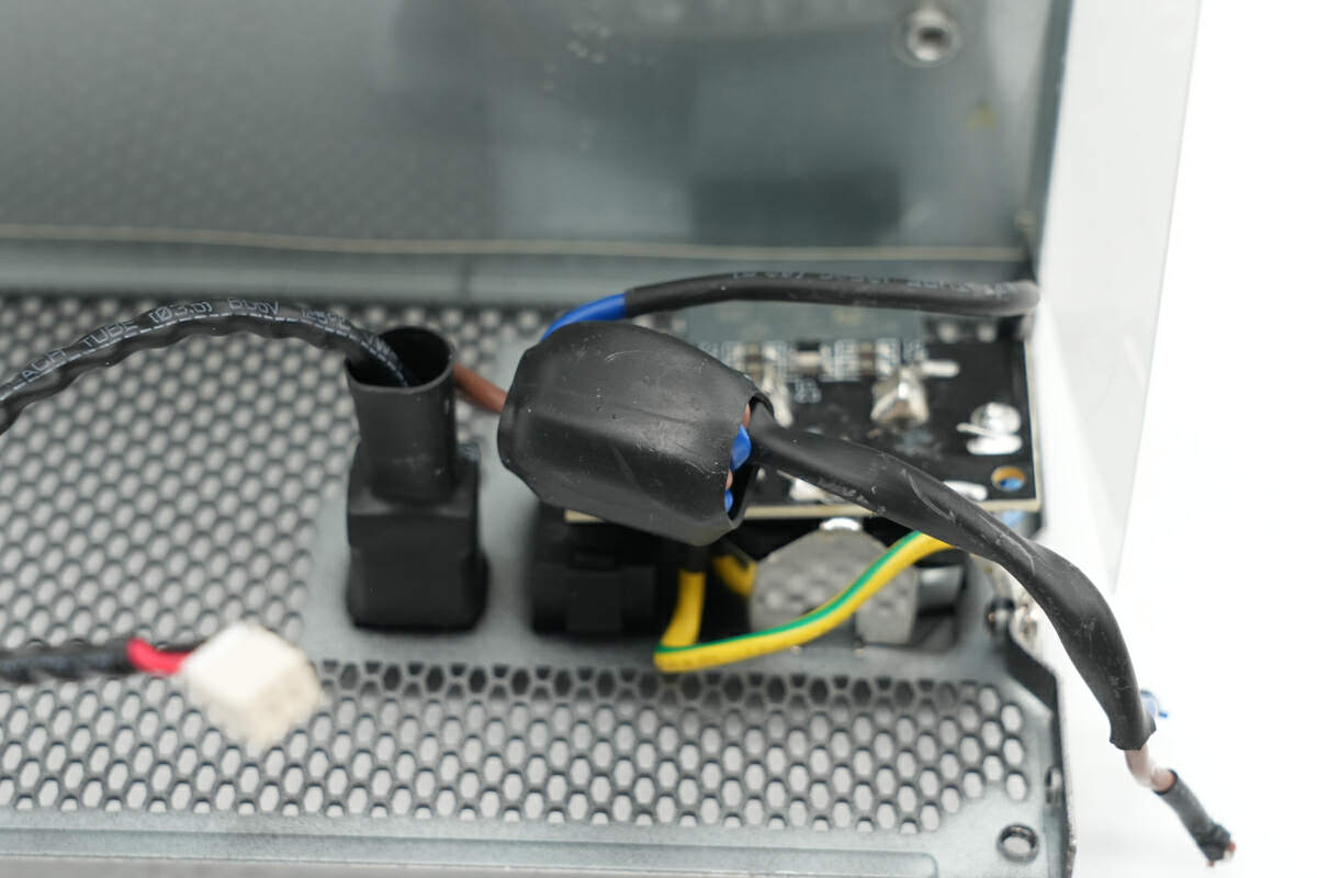

电源线缠绕在磁环上抑制干扰。
电源输入线冷压端子焊接,外套热缩管绝缘。

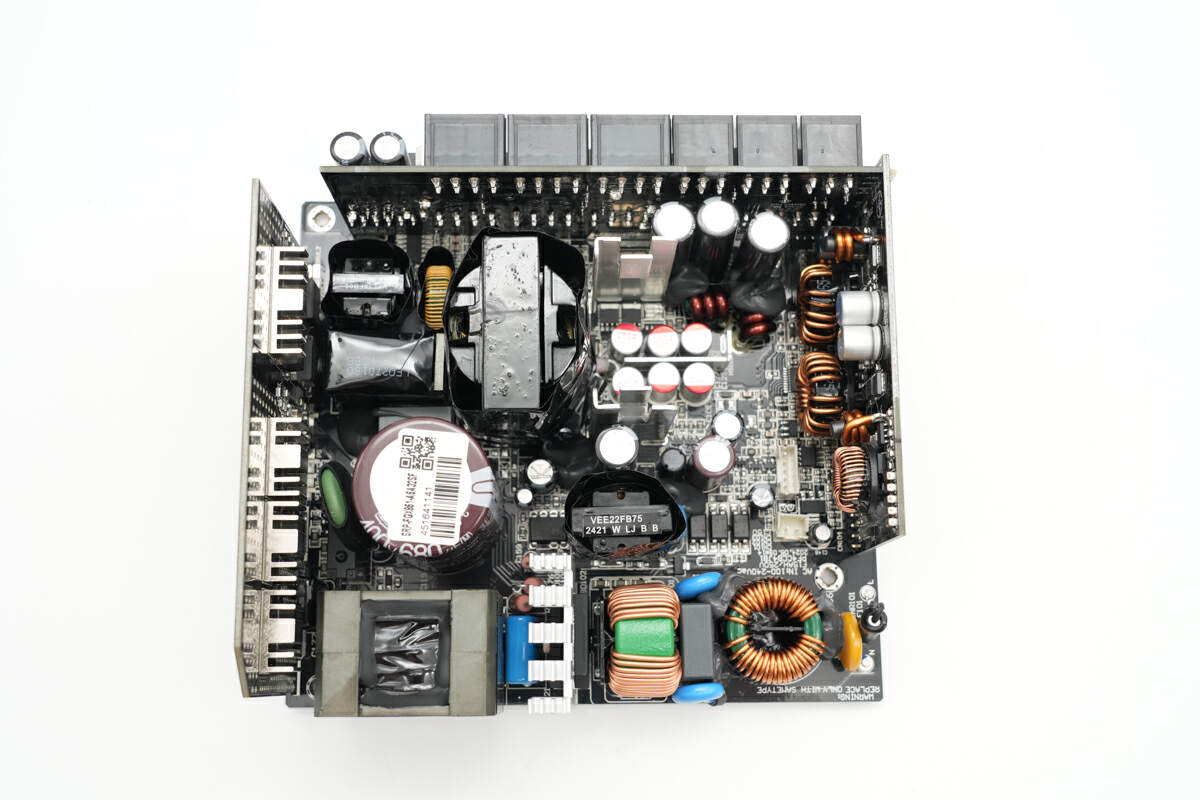

PCBA模块正面一览,在底部右侧为电源输入端,设有保险丝,MOV压敏电阻,共模电感。底部中间设有整流桥,薄膜滤波电容,PFC升压电感。在左侧焊接小板,在小板上焊接PFC和LLC开关管等元件。
在PFC电感上方设有高压滤波电容,LLC谐振电感,谐振电容,驱动变压器和LLC变压器,右侧设有同步整流管和滤波电容。在滤波电容下方为待机电源,右侧小板为3.3和5V降压电路,上方为输出小板。

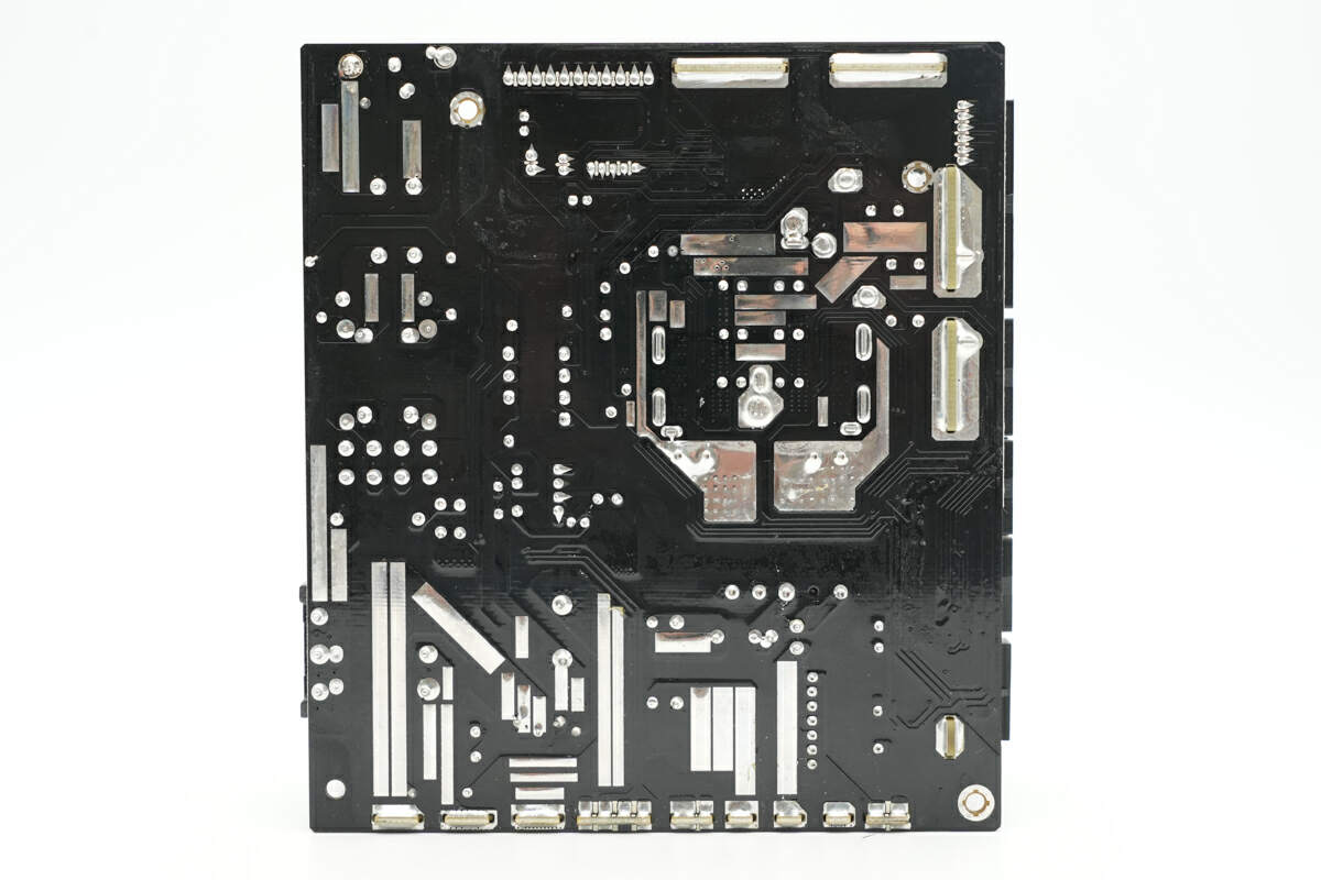

PCBA模块背面对应大电流走线露铜加锡,降低电阻增强载流。

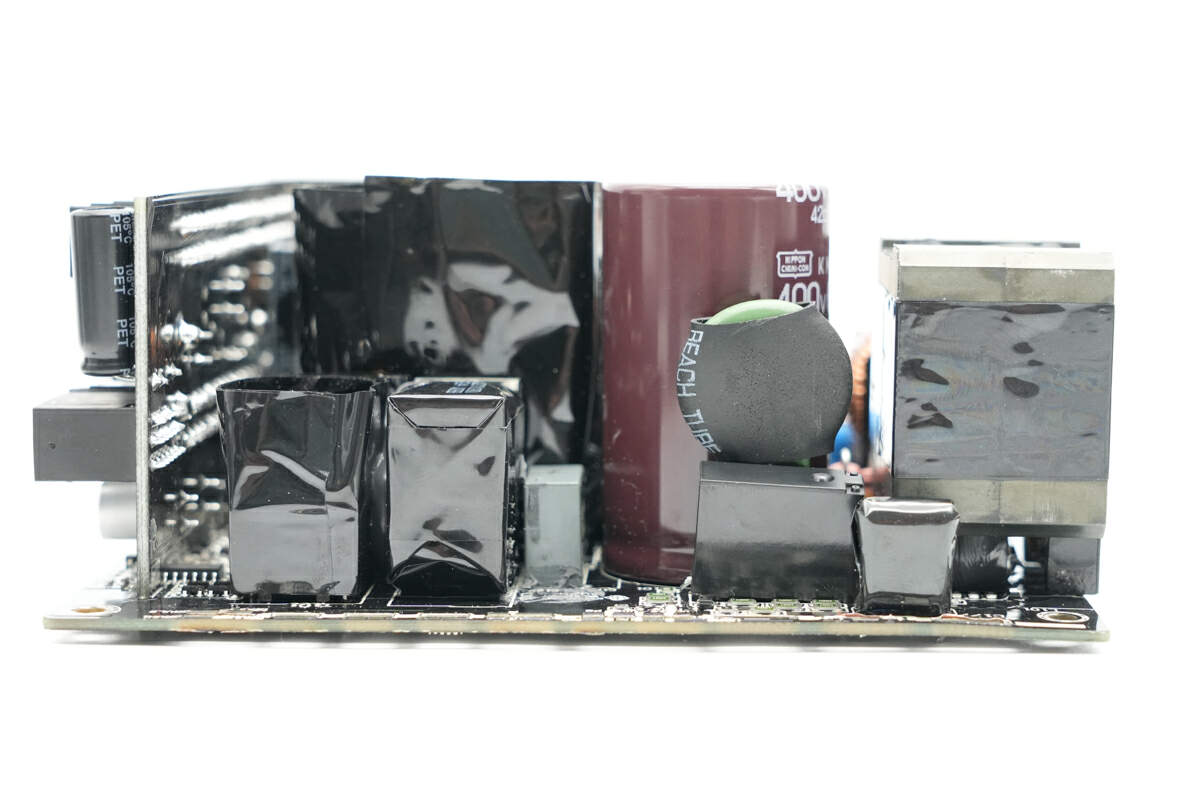

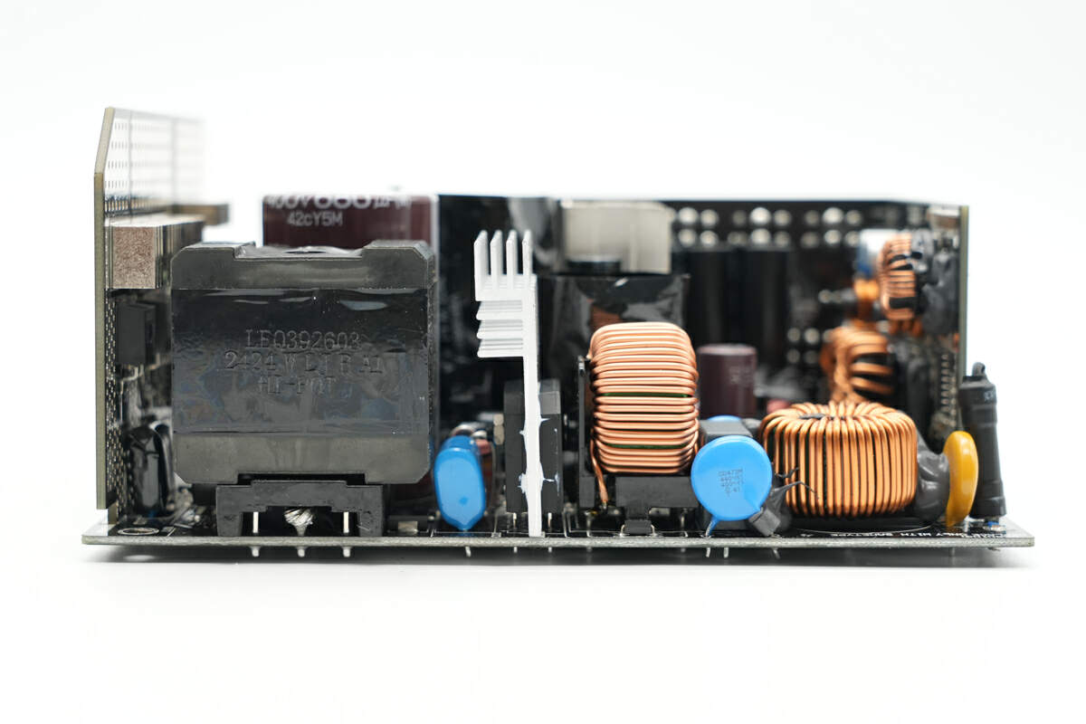

PCBA模块侧面一览,右侧为输入保险丝,向左焊接压敏电阻,共模电感,安规X2电容,共模电感,整流桥,薄膜滤波电容和PFC升压电感。

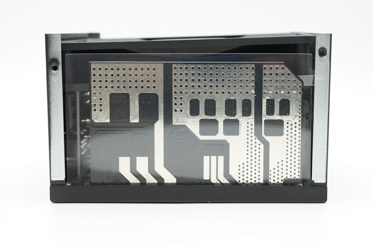

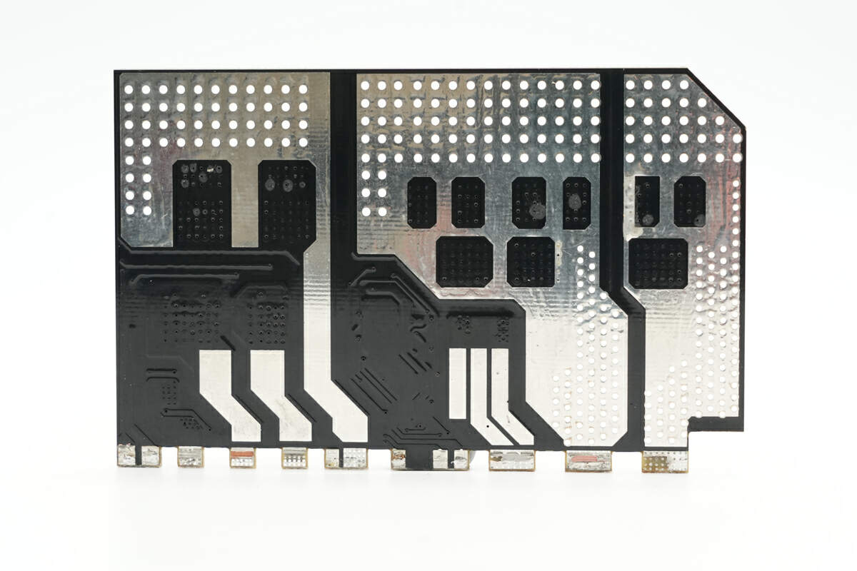

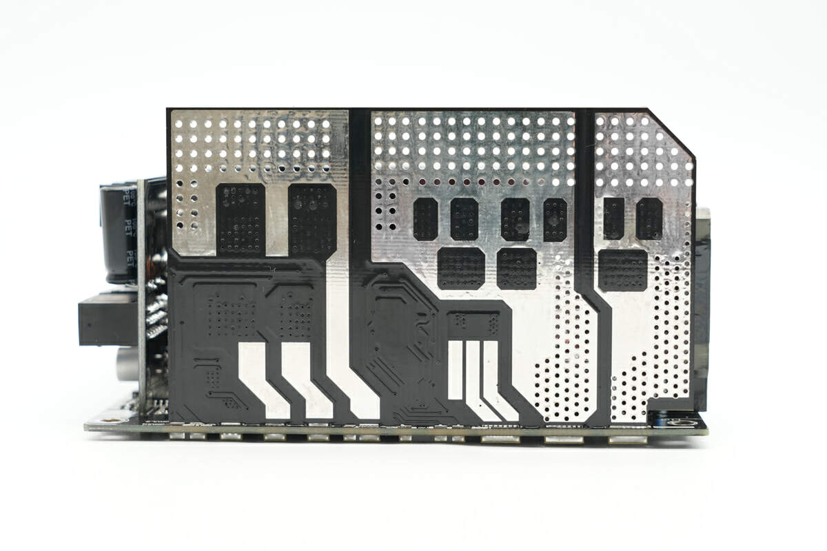

左侧小板为PFC和LLC开关管小板,采用大面积露铜及过孔设计,增大散热面积,降低温升。

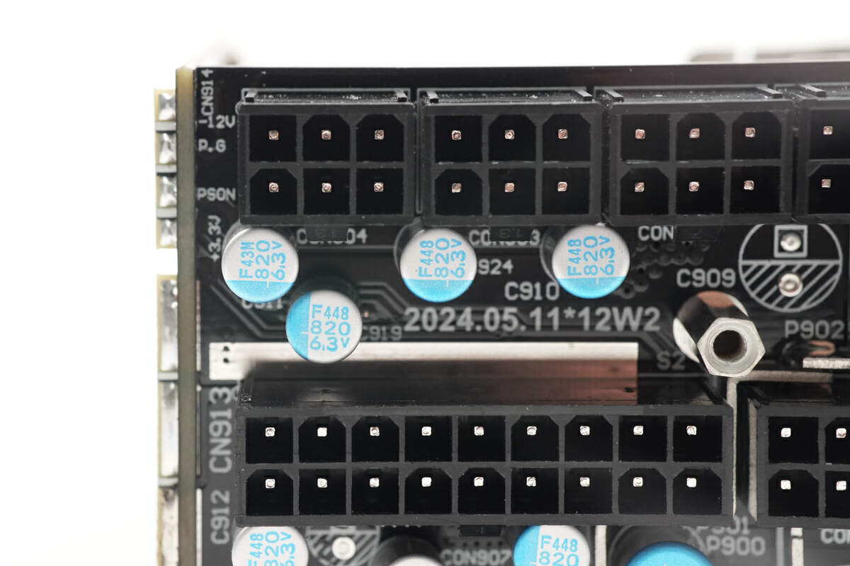

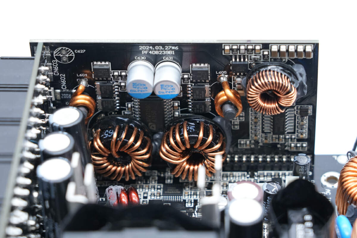

输出小板焊接模组插座,并焊接铜排增强载流,还焊接固态电容和电解电容滤波。

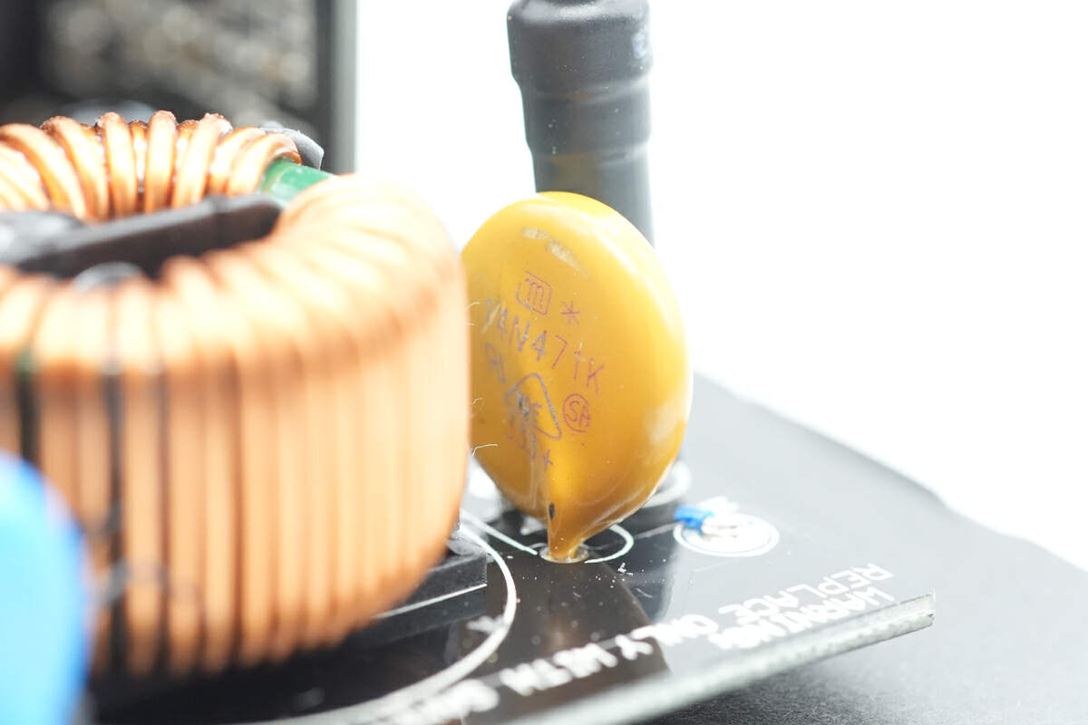

MOV压敏电阻来自久尹,型号14N471K,用于吸收过压浪涌。

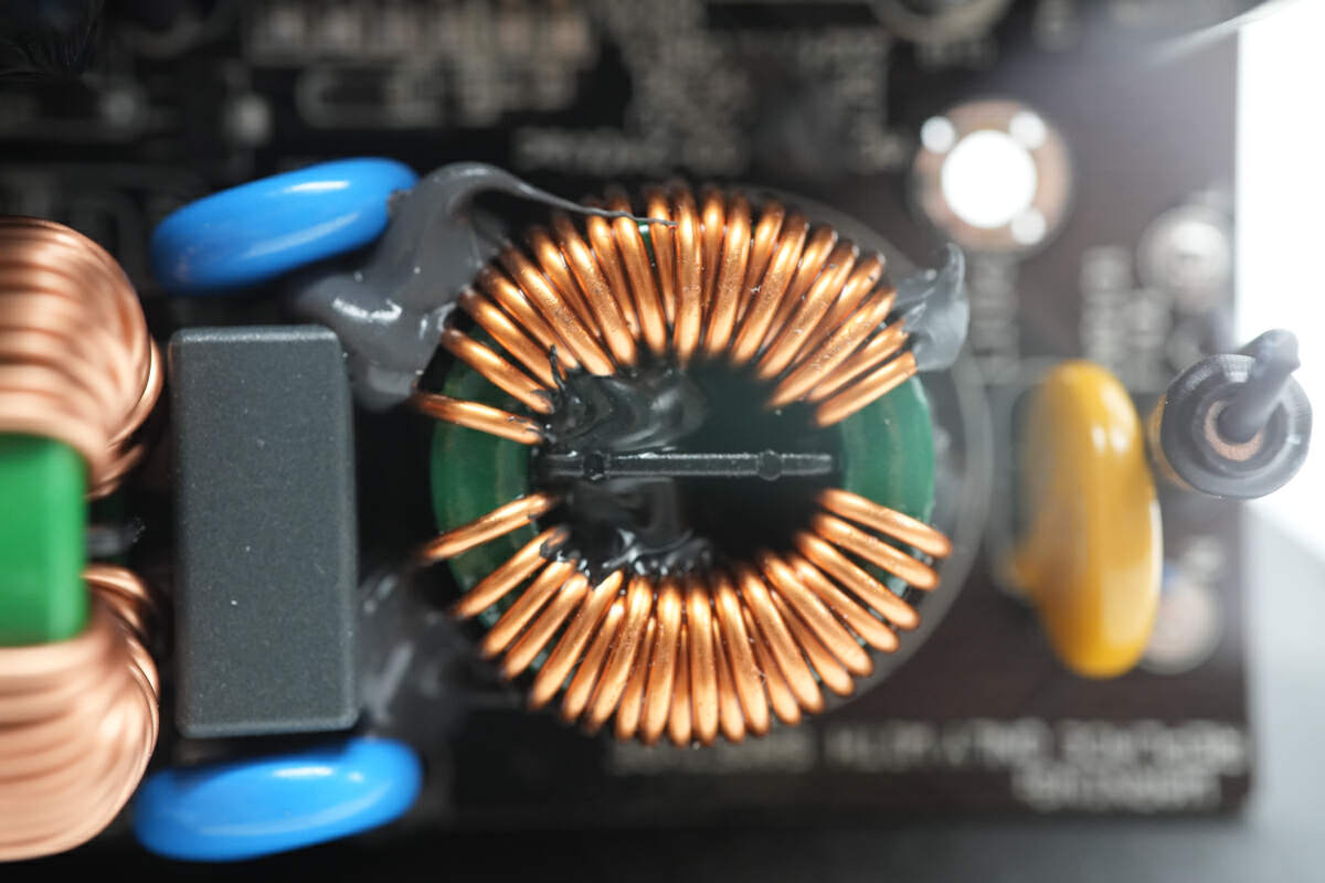

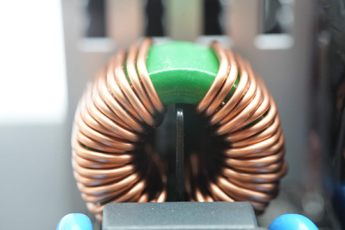

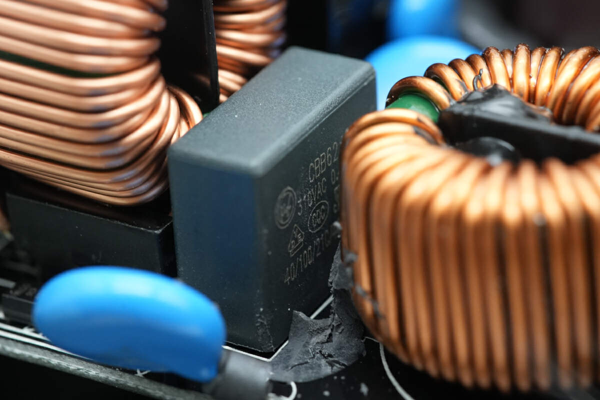

共模电感采用漆包线绕制,内部设有绝缘支架。
安规X2电容规格为0.47μF。

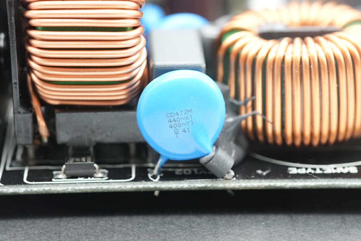

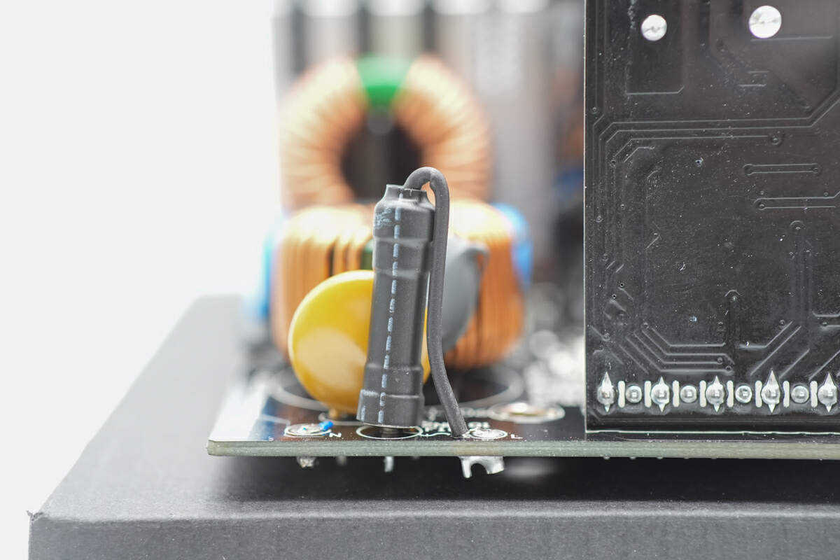

蓝色Y电容特写,引脚套磁环吸收高频干扰。
共模电感采用磁环绕制,底部设有绝缘支架。

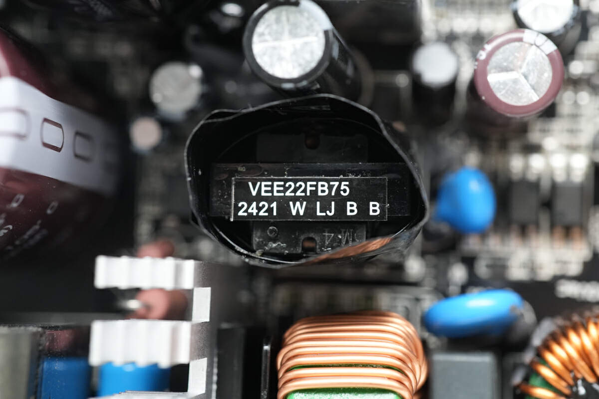

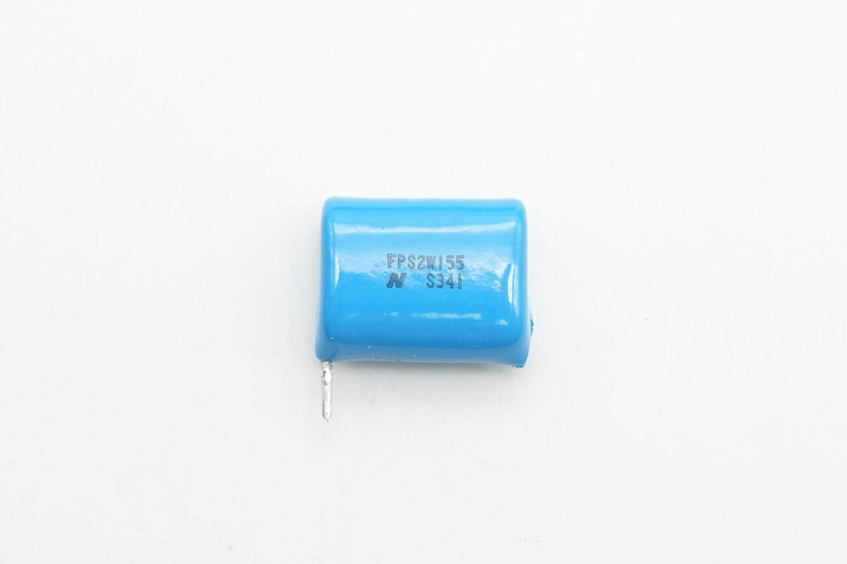

薄膜滤波电容来自Nitsuko日通工,为FPS4系列小型产品,型号FPS22W155K4P15R,规格为450V1.5μF。

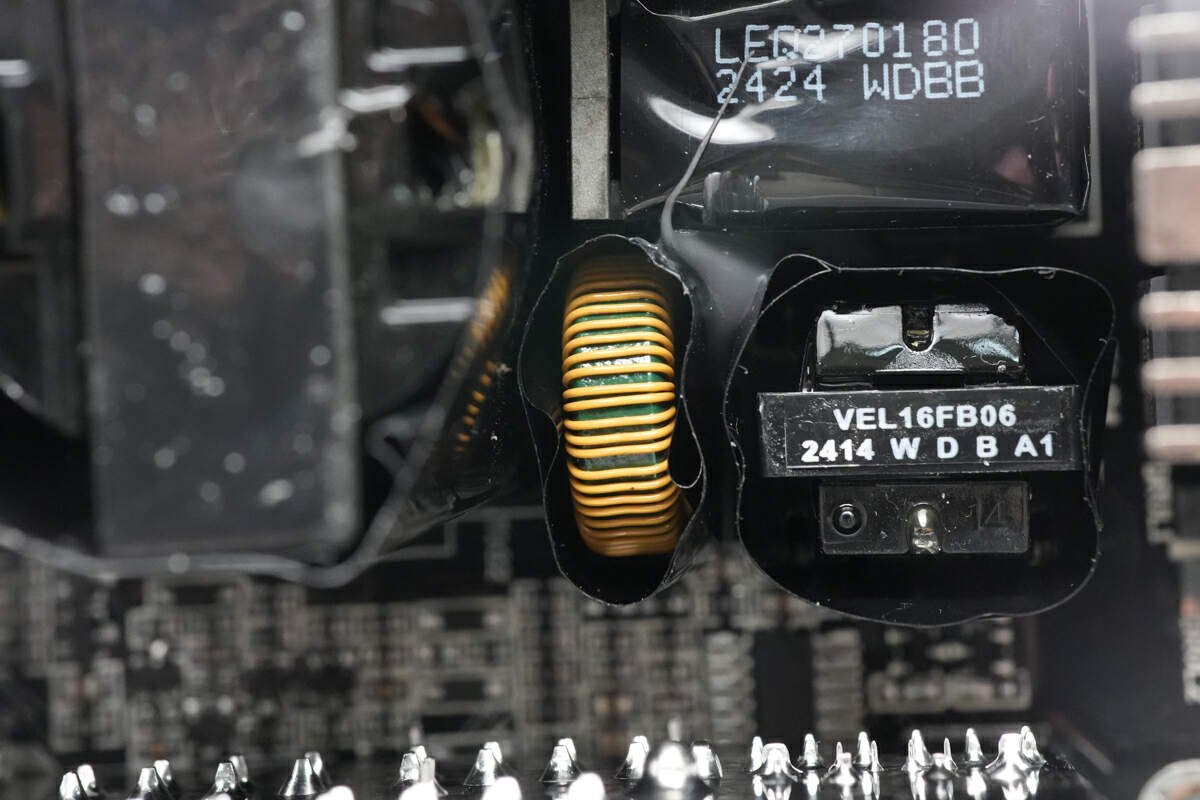

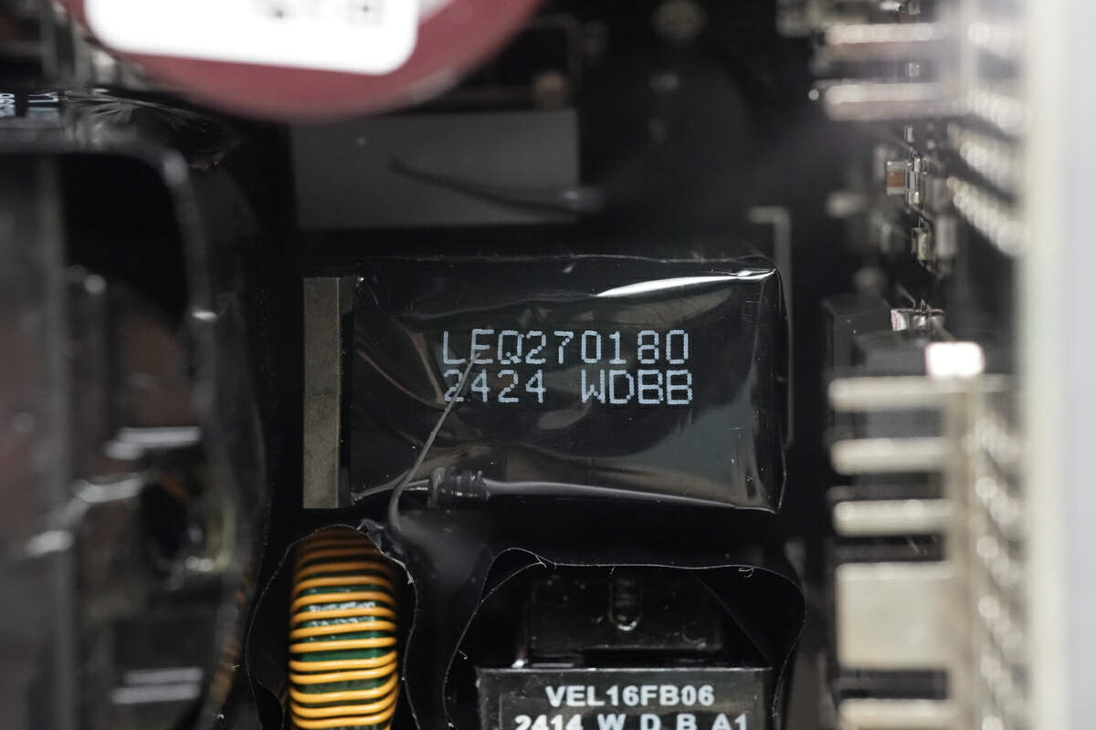

PFC升压电感特写,磁芯缠绕胶带标注信息。
PFC升压电感内部打胶填充,避免发出噪声。

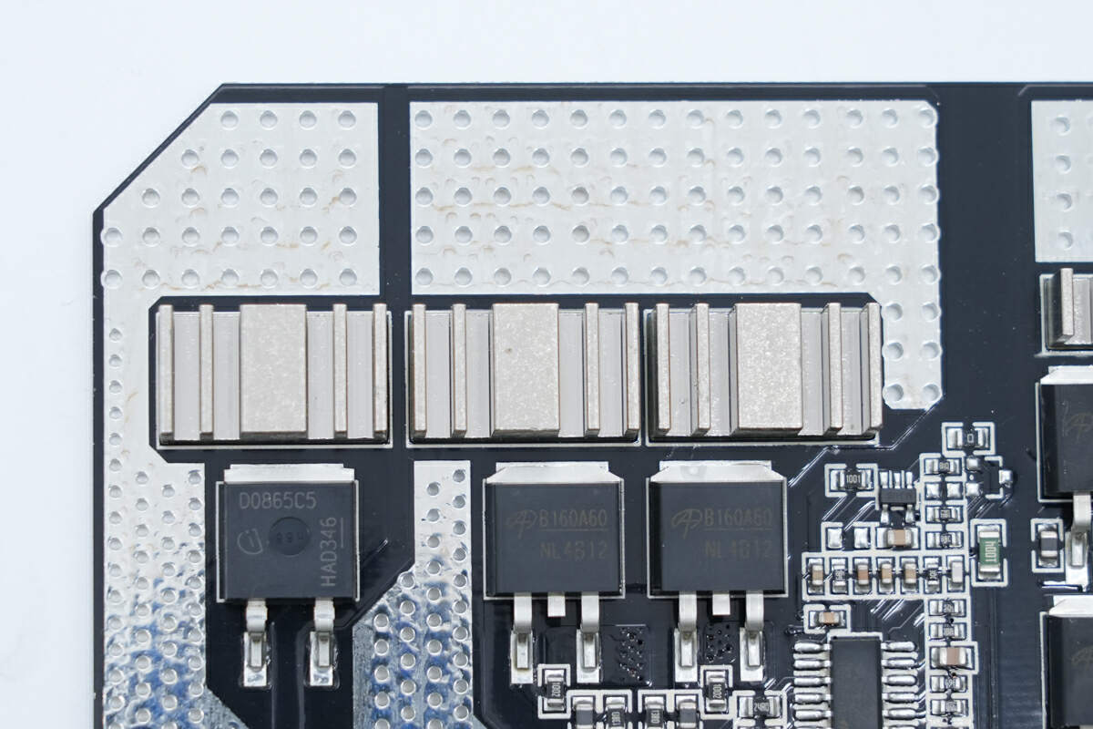

在侧面的小板上焊接PFC整流管,PFC开关管和PFC控制器,右侧焊接四颗全桥LLC开关管。小板大面积露铜,过孔增大散热面积,并焊接散热片提升散热性能。
小板背面同样为大面积露铜过孔设计。

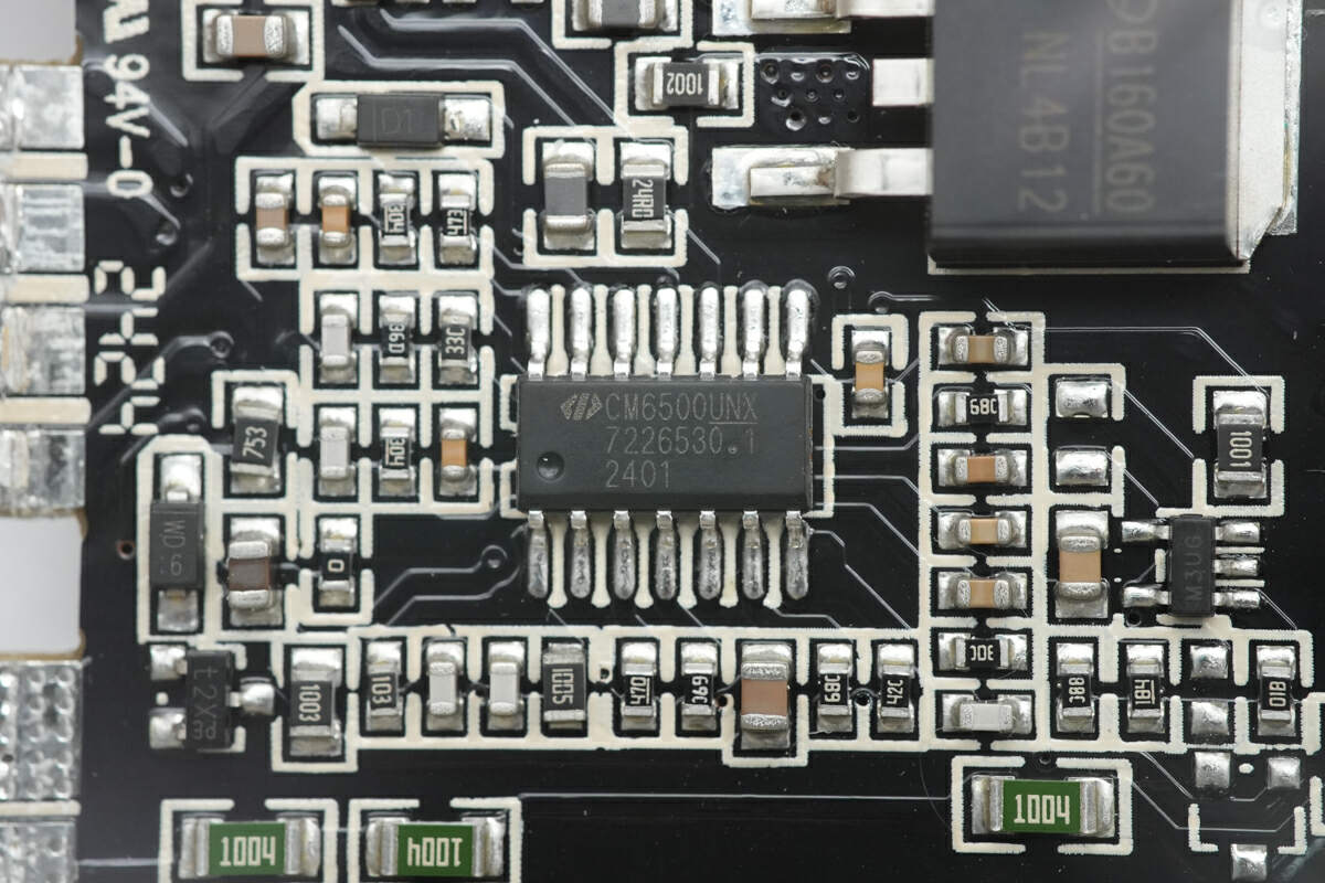

PFC控制器来自CHAMPION虹冠,型号CM6500,这是一颗EPA/90+ ZVS-Like PFC控制器,专为全负载和轻负载下的高效电源设计,采用SOP-16封装。

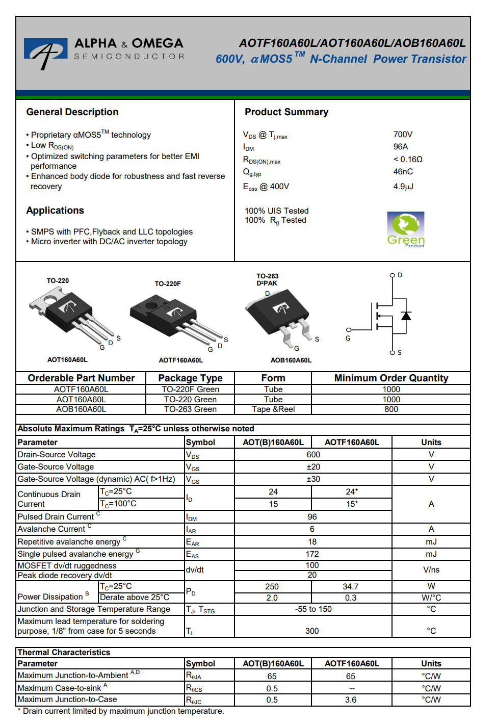

PFC开关管来自AOS万国半导体,型号AOB160A60L,NMOS,耐压600V,导阻140mΩ,采用TO-263封装,两颗并联。
万国半导体 AOB160A60L 资料信息。

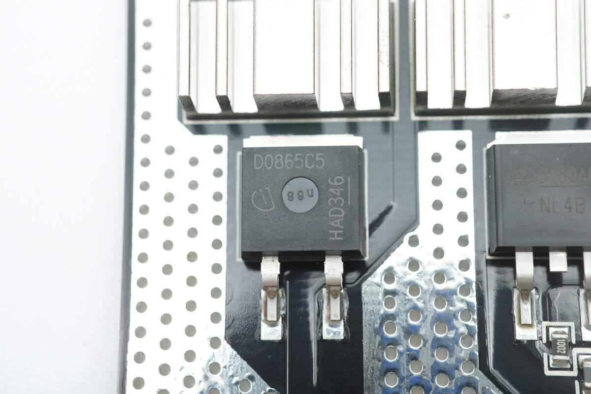

PFC整流管来自英飞凌,型号IDK08G65C5,是一颗碳化硅肖特基二极管,规格为650V 8A,采用TO263-2封装。
开关管上方铝散热片通过锡焊连接,使用PCB铜箔直接进行热量传导,相比传统导热垫散热片方式,OptiSink高效导热技术提升了8倍导热系数,大幅度降低温升,提升散热效率。

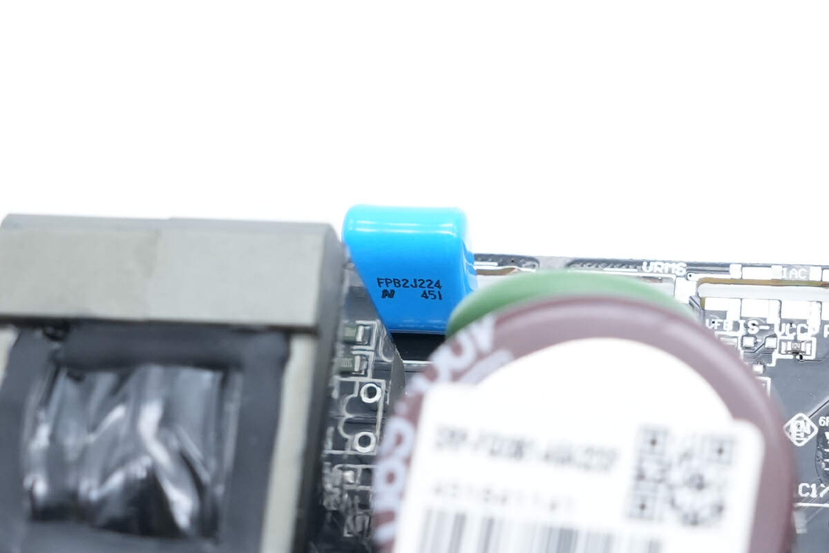

薄膜滤波电容来自Nitsuko日通工,为FPB系列薄膜电容,型号FPB22J224K,规格为630V0.22μF。

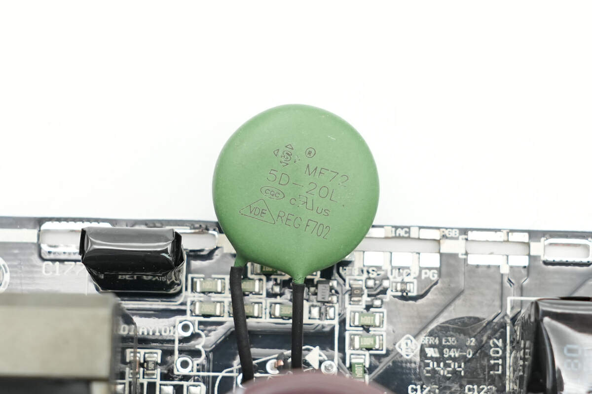

NTC热敏电阻来自STE松田电子,为MF72系列,规格为5D-20L,用于抑制为高压电容充电的浪涌电流。

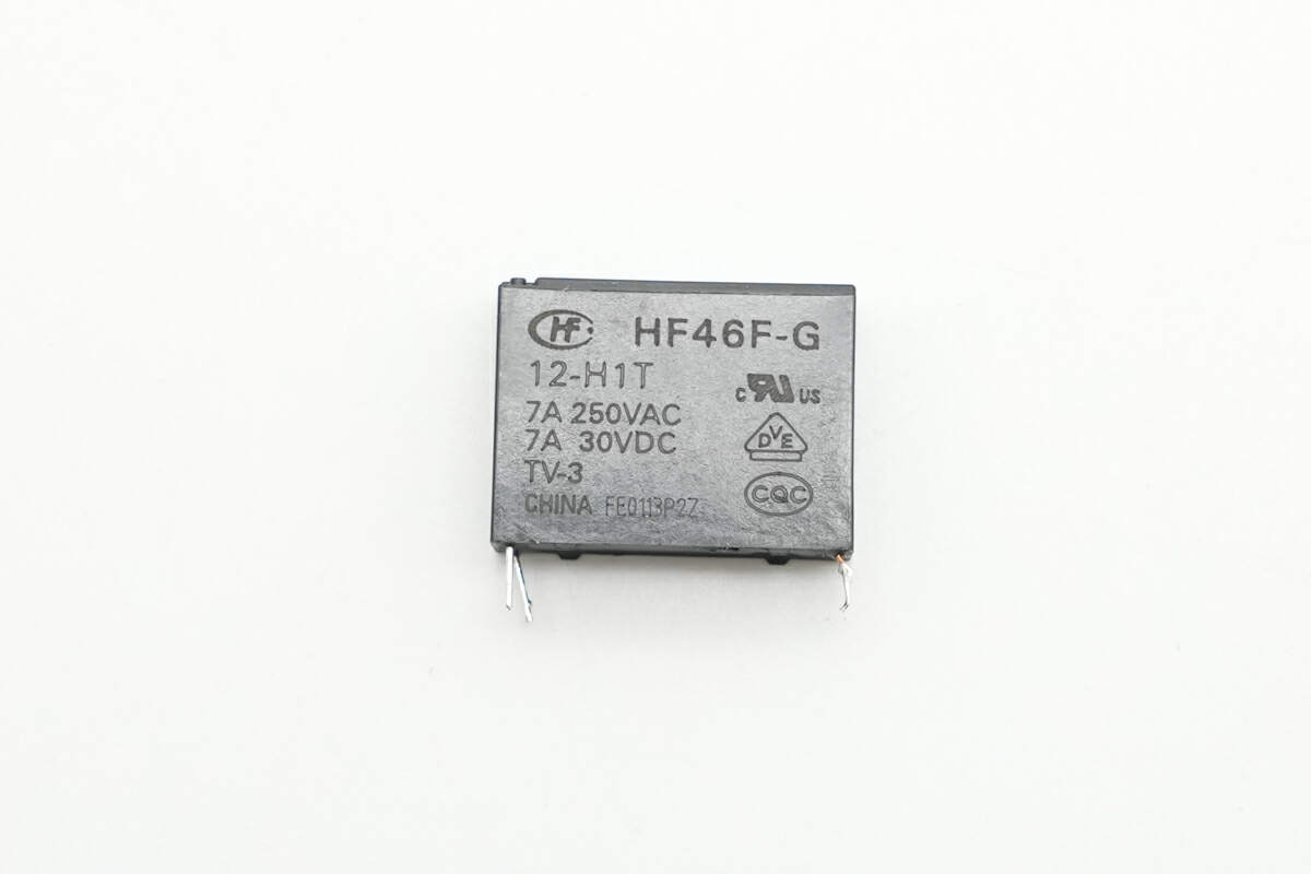

继电器来自宏发,型号HF46F-G,用于延时短路NTC热敏电阻,降低损耗。

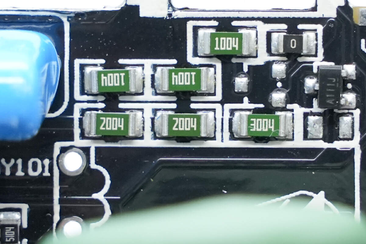

多颗精密电阻用于电压采集分压。

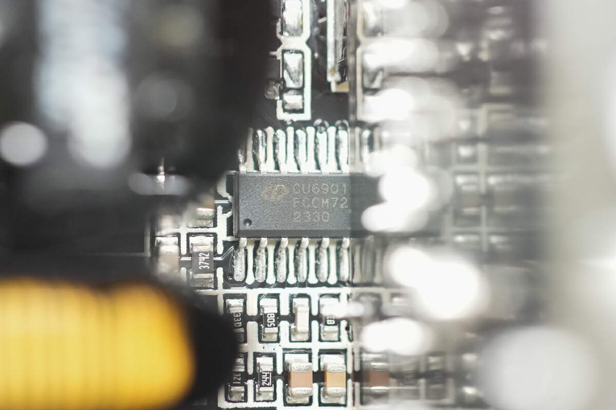

LLC控制器来自CHAMPION虹冠,型号CU6901V,是一颗LLC+SR二合一控制器,用于全桥LLC电源转换,通过隔离变压器来驱动初级开关管,并具备同步整流控制信号输出,采用SOP-16封装。

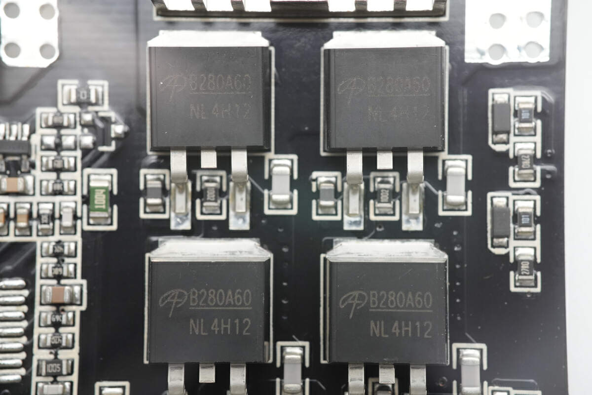

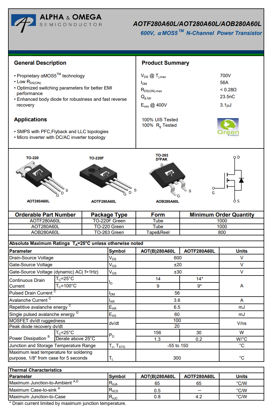

LLC开关管来自AOS万国半导体,型号AOB280A60L,NMOS,耐压600V,导阻250mΩ,采用TO-263封装。
万国半导体 AOB280A60L 资料信息。

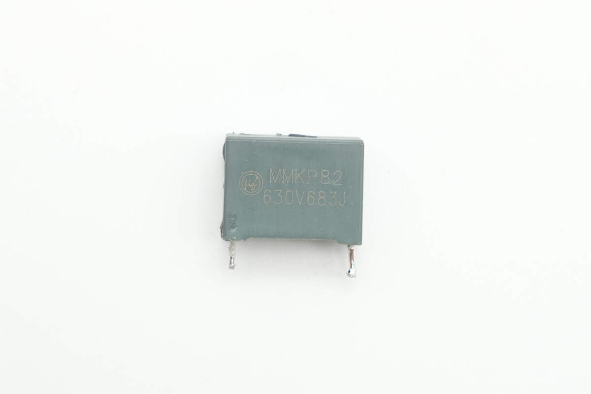

在谐振电感上方焊接谐振电容,谐振电容规格为630V 0.068μF。

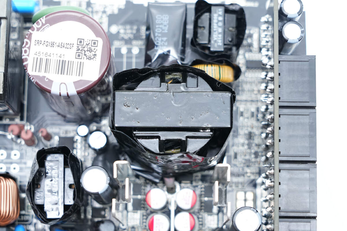

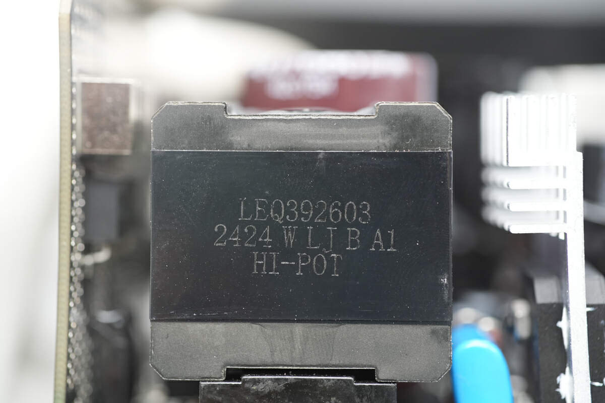

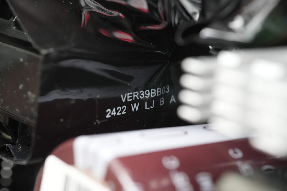

主变压器特写,侧面缠绕胶带绝缘。
变压器侧面粘贴标签贴纸。

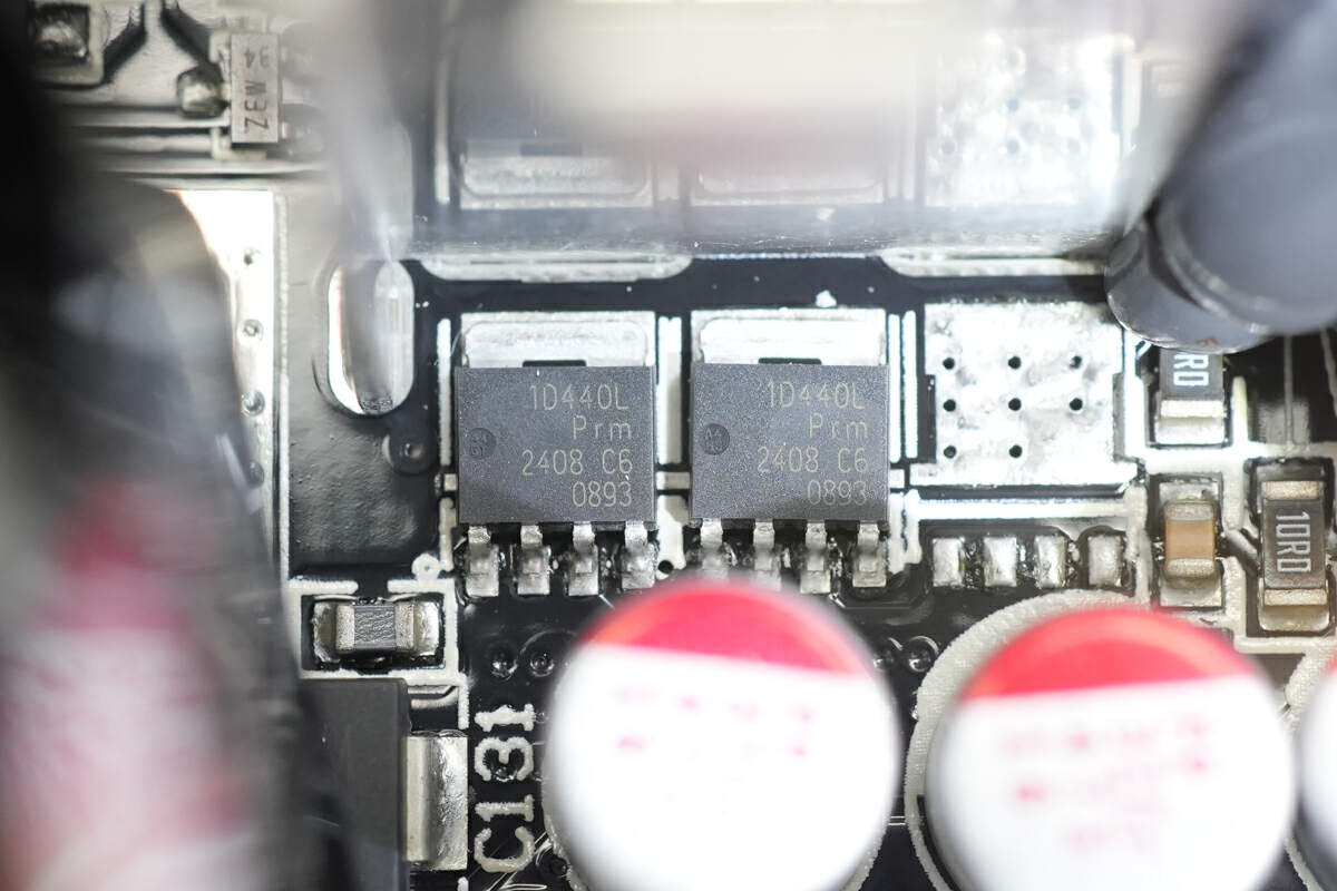

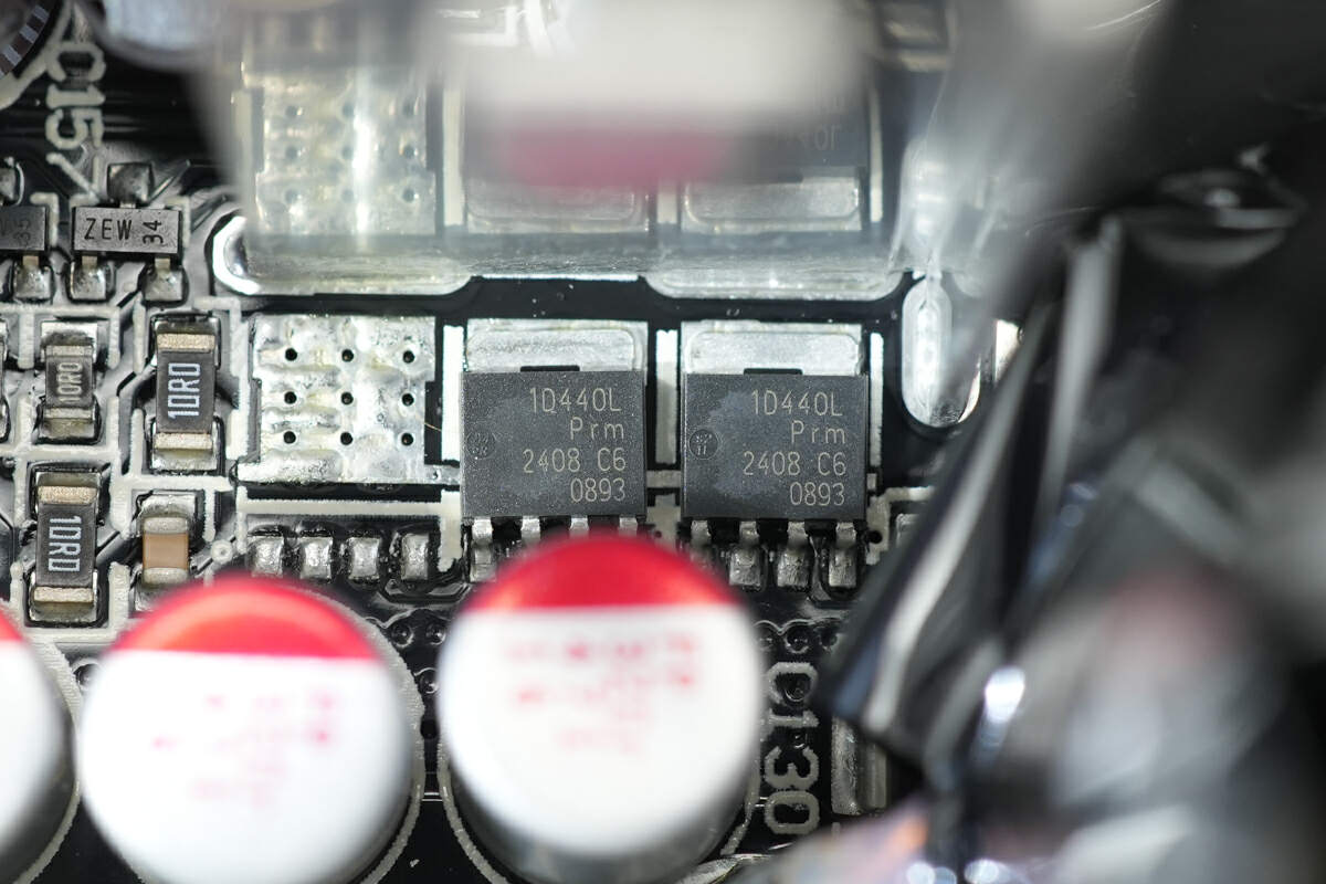

同步整流管来自安世半导体,丝印1D440L,型号为PSMN1R4-40YLD,NMOS,耐压40V,导阻1.12mΩ,采用LFPAK56封装,两颗并联。
另外两颗同型号的同步整流管特写。
同步整流管散热片焊接固定。

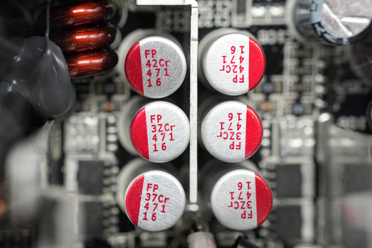

输出滤波电容来自尼吉康,为FPCAP系列固态电容,规格为470μF16V,6颗并联。

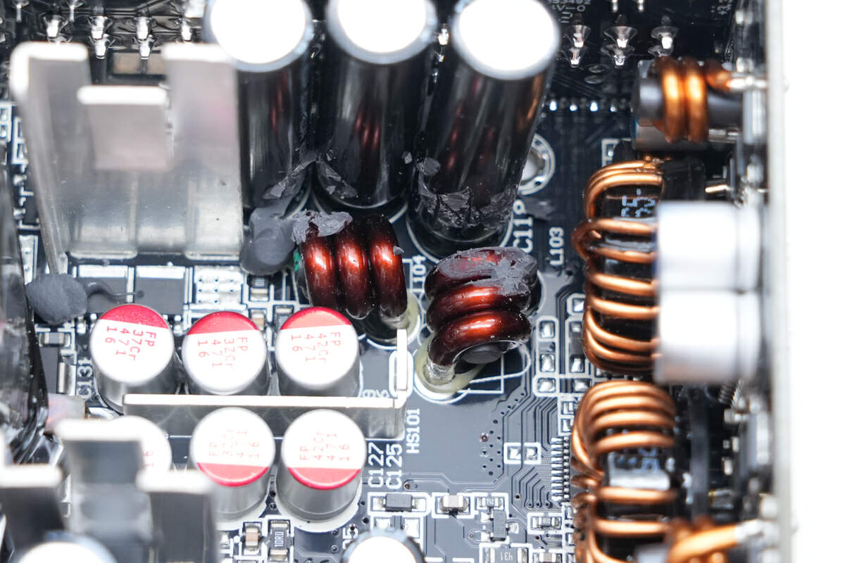

两颗磁芯电感用于输出滤波。

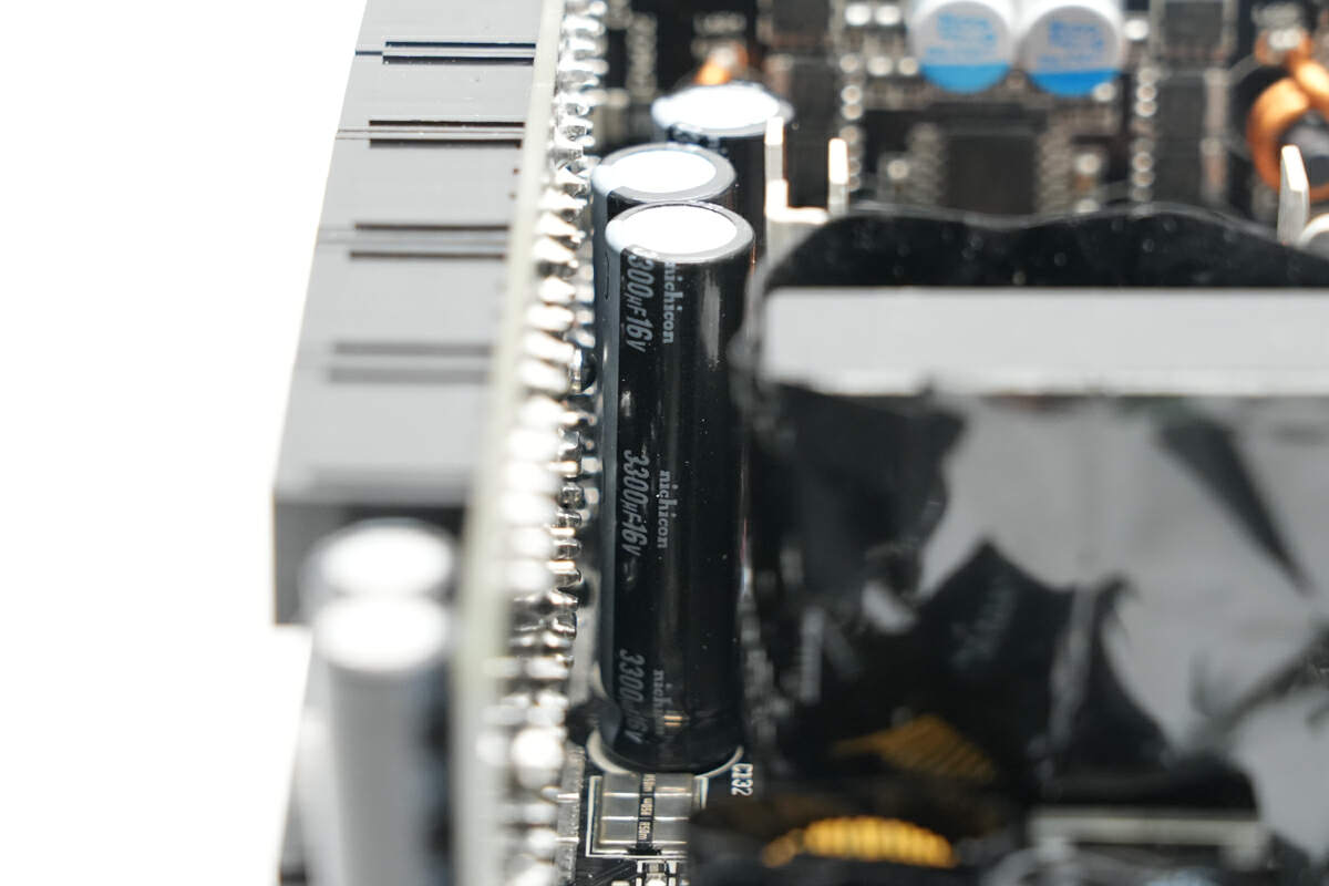

三颗电解电容用于输出滤波。

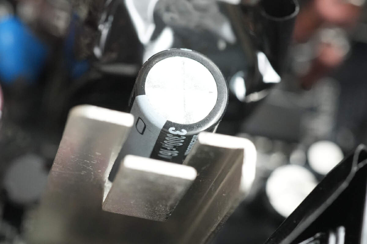

滤波电容来自尼吉康,为UHD系列高纹波低阻抗品,规格为3300μF16V。
三颗0.5mΩ取样电阻并联,用于检测12V输出电流。

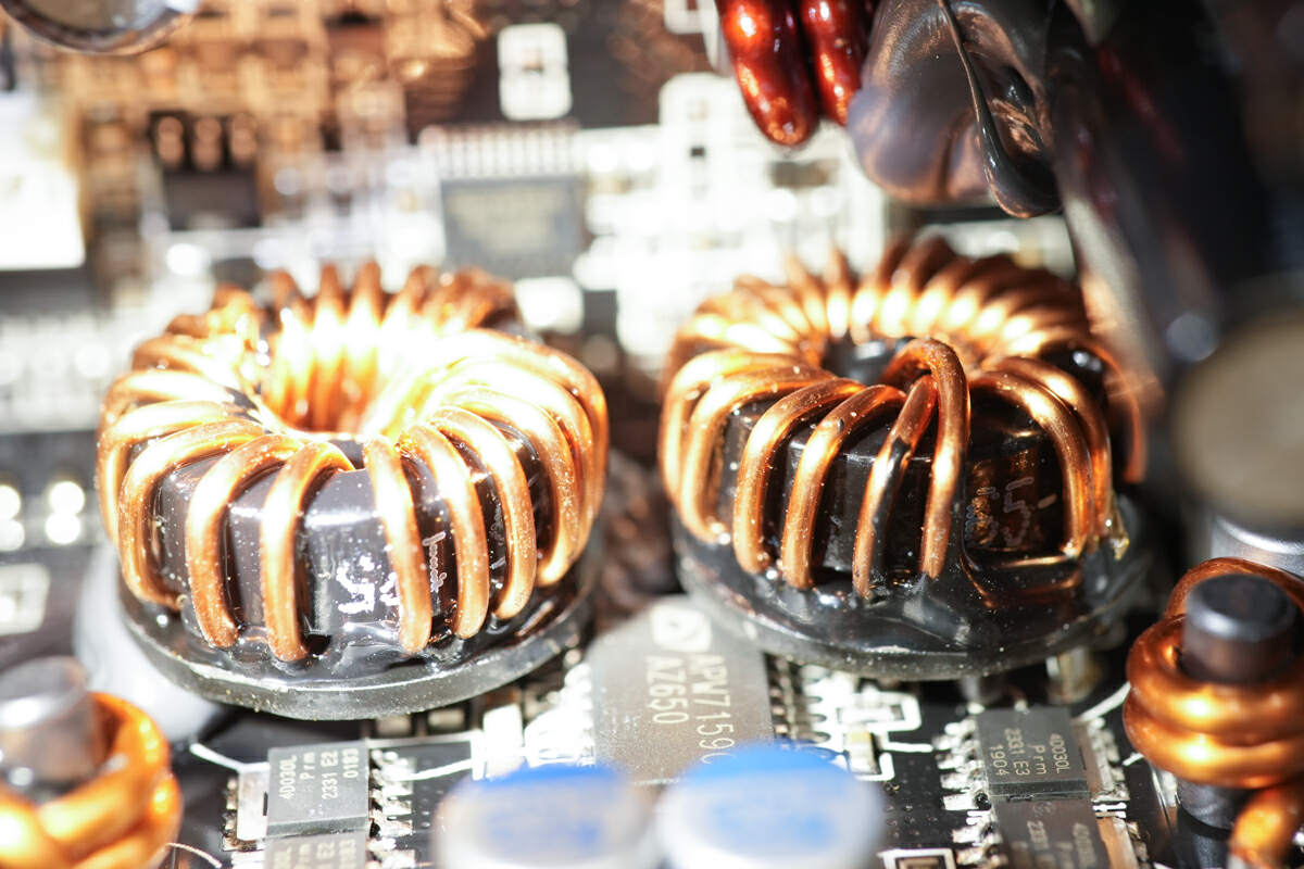

用于3.3和5V的同步降压控制器来自ANPEC茂达,型号APW7159C,是一颗双路同步降压控制器,芯片具备出色的输出电压调整率,集成软启动和专利的软关闭,内部集成自举二极管,支持输出过压,输出欠压和过热保护,采用SOP-20封装。

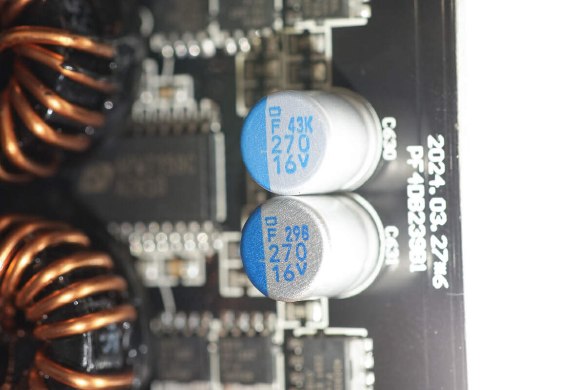

滤波电容来自贵弥功,为PSF系列20000小时固态电容,规格为270μF16V,两颗并联。

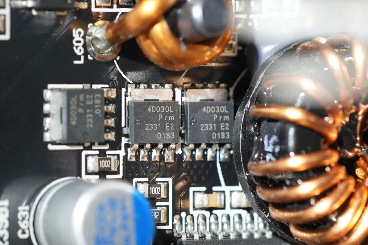

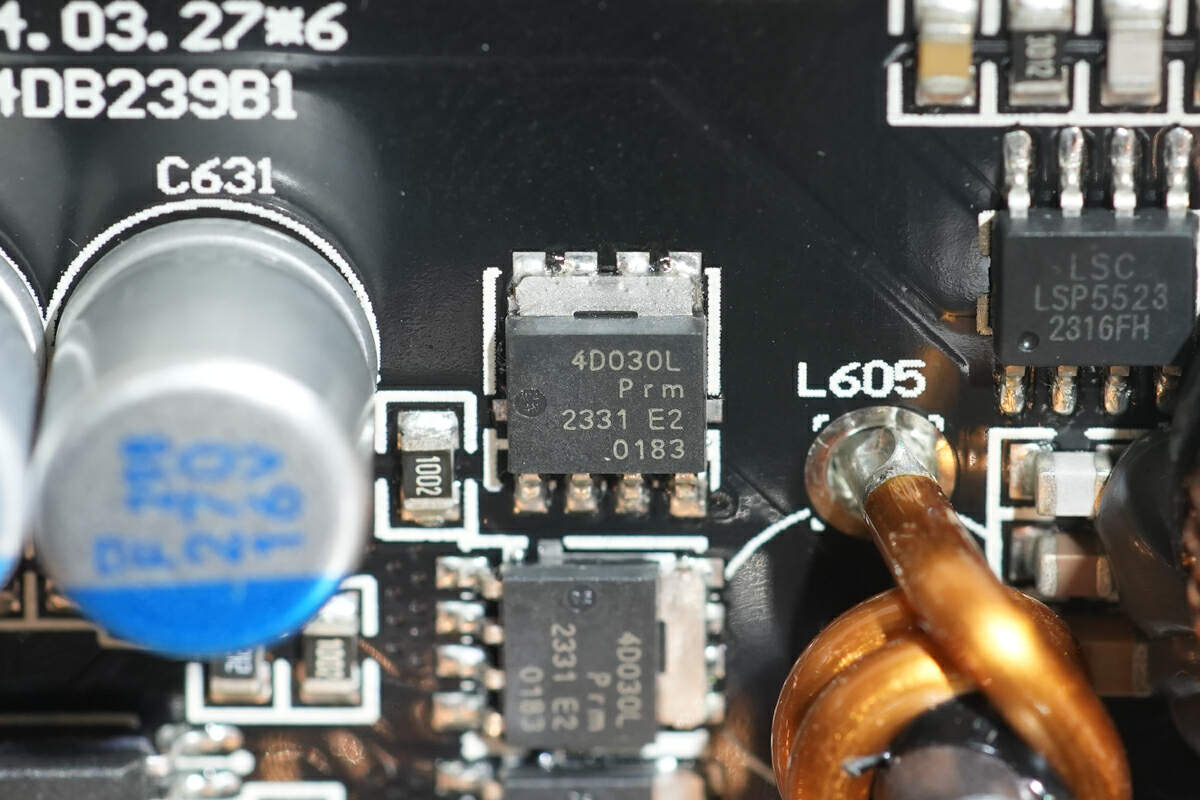

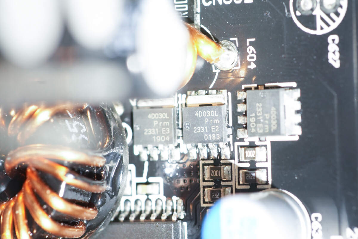

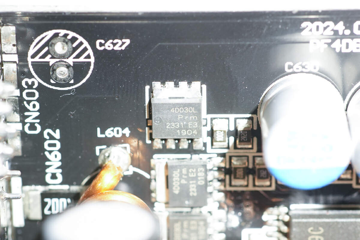

同步降压开关管来自安世半导体,丝印4D030L,型号为PSMN4R0-30YLD,NMOS,耐压30V,导阻4mΩ,采用LFPAK56封装。
降压下管使用两颗并联。
另一路降压输出开关管型号相同。
另外两颗同步开关管型号相同。

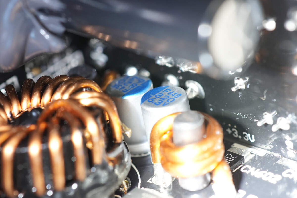

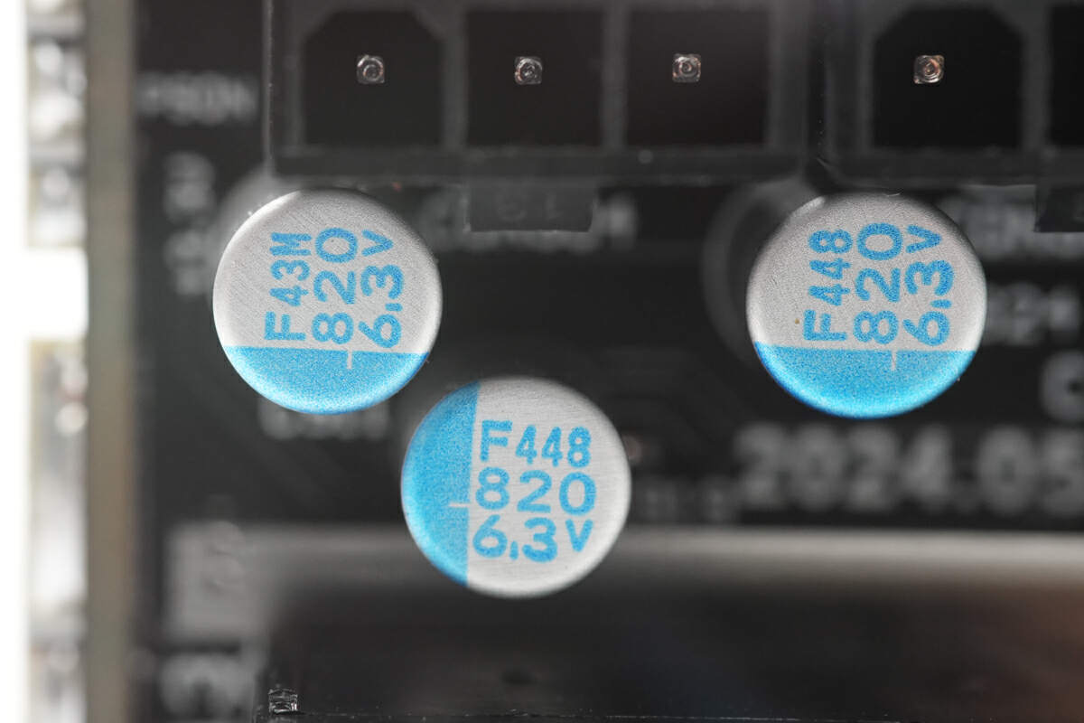

输出滤波电容来自贵弥功,为PSF系列20000小时固态电容,规格为820μF6.3V,分别用于3.3和5V输出滤波。

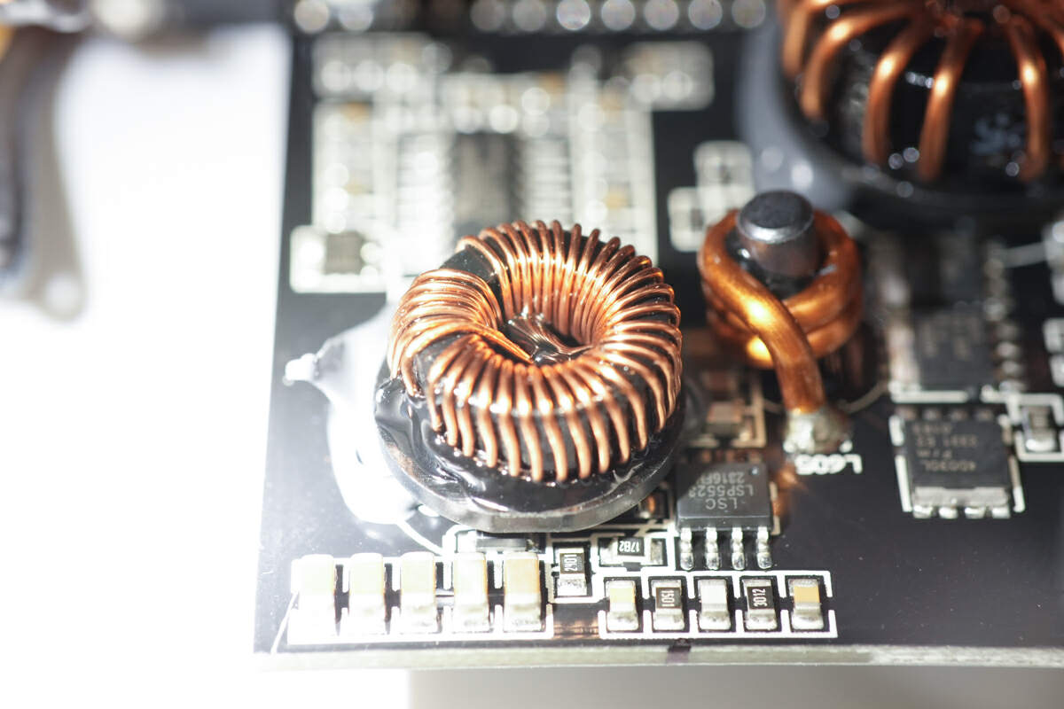

同步降压转换器来自DIODES,型号LSP5523,芯片内部集成开关管,支持27V输入电压,支持3A输出电流,具备可编程的软启动,逐周期过流保护和短路保护,输入欠压闭锁,采用ESOP-8L封装。
搭配使用的降压电感底部设有塑料板绝缘。

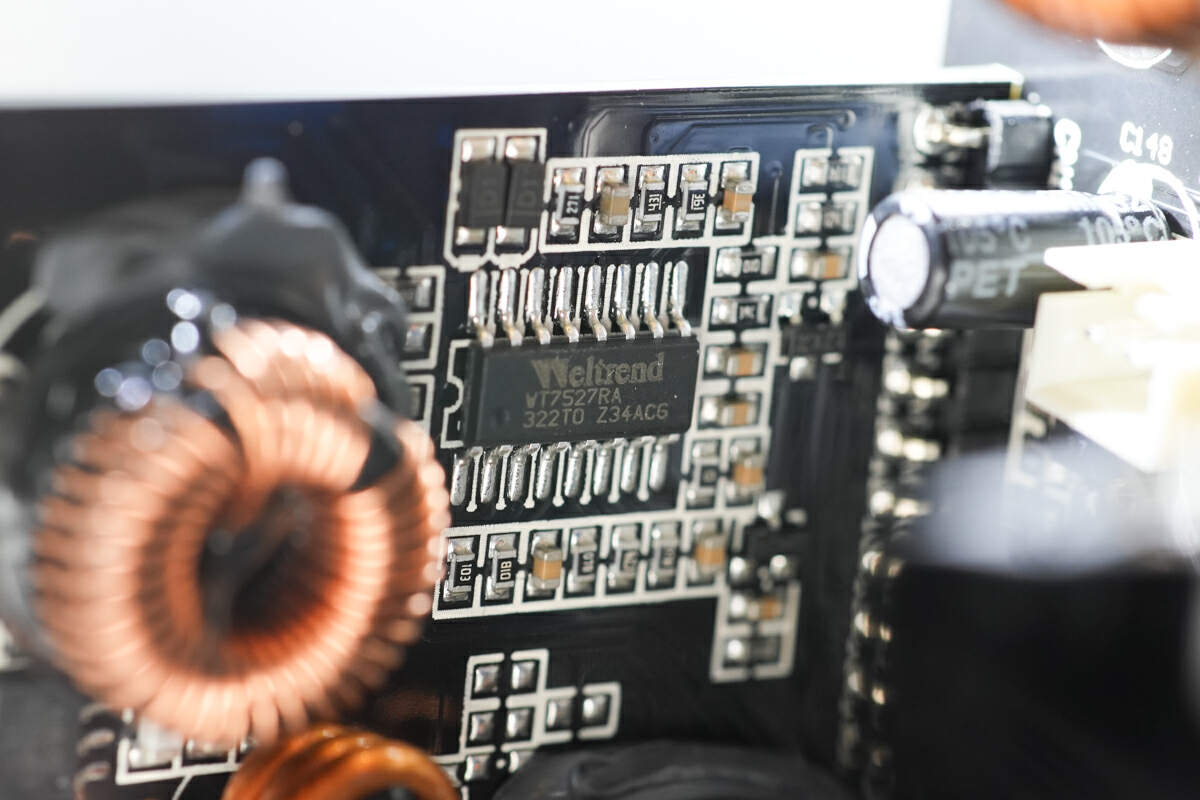

电源管控芯片来自Weltrend伟诠,型号WT7527RA,用于电源3.3V,5V,12VA和12VB输出欠压,过压和过流保护,采用SOP-16封装。

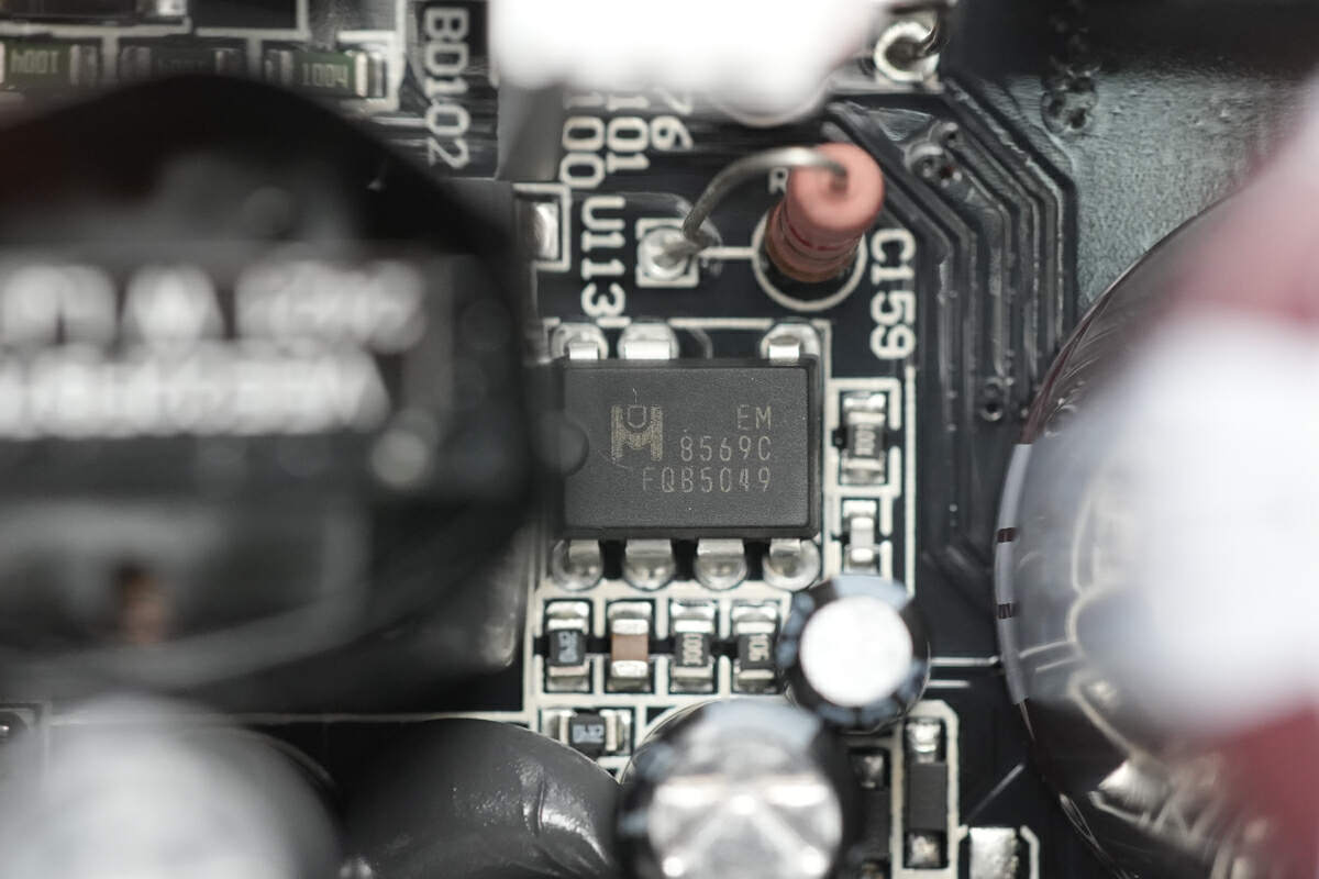

待机电源芯片来自杰力科技,型号EM8569C,芯片内置700V高压启动电路和开关管,内部集成斜率补偿和前沿消隐,具备逐周期过流保护和输出过载保护,内部集成过热保护,采用DIP-7封装。
待机电源变压器特写,缠绕胶带绝缘。

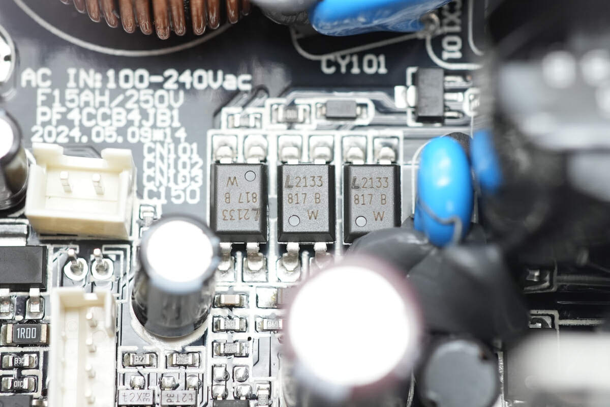

三颗LTV-817B光耦特写。

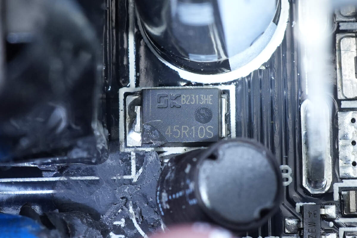

同步整流芯片来自东科半导体,型号DK5V45R10S,是一款无外围的同步整流芯片,内置耐压45V,导阻10mΩ同步整流管。芯片具备自供电技术,可直接替代肖特基二极管,支持CCM,DCM和QR工作模式,无需外部元件,采用SM-7封装。

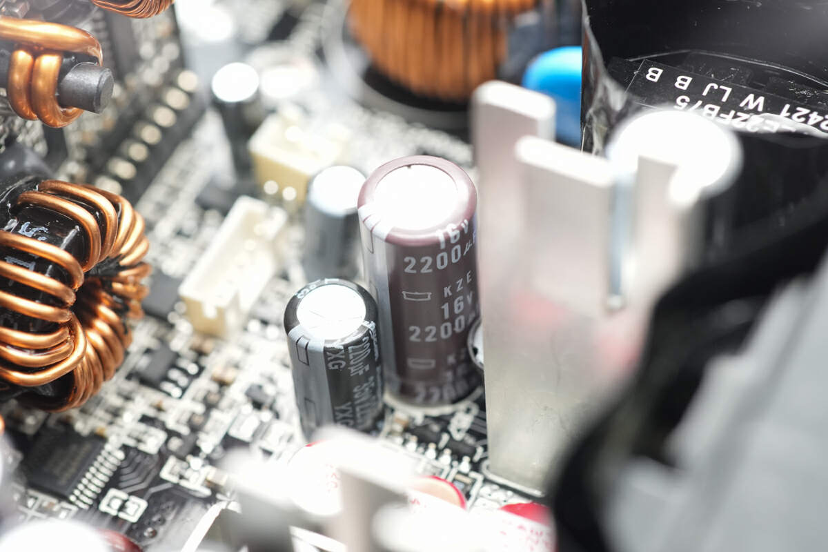

另一颗滤波电容来自贵弥功,规格为16V2200μF。

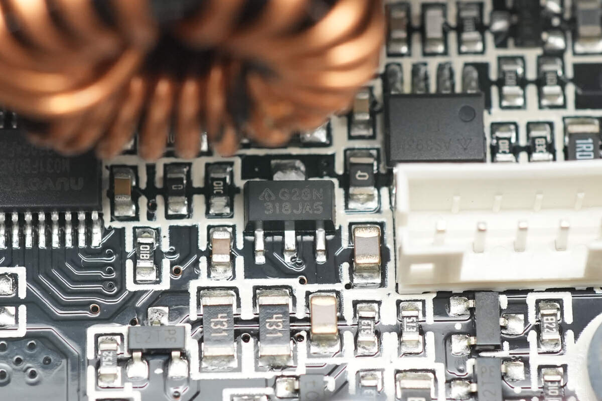

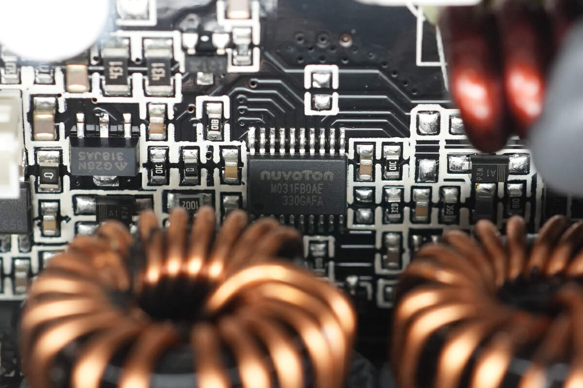

用于电源风扇控制的MCU来自nuvoTon新唐,型号M031FB0AE,是一颗内置ARM Cortex M0内核的MCU,主频高达48MHz,内置16KB FLASH和2KB SRAM,支持工业控制和消费类应用,支持-40~105℃工作温度,采用TSSOP20封装。
三端稳压芯片来自DIODES,丝印G28N,型号AZ1117CR-3.3,输入电压18V,输出电流限制为1.35A,采用SOT89封装。

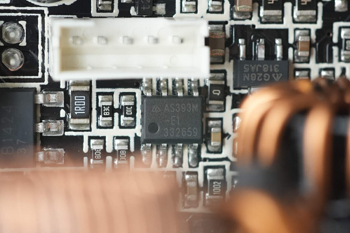

双路电压比较器来自DIODES,型号AS393M,采用SO8封装。

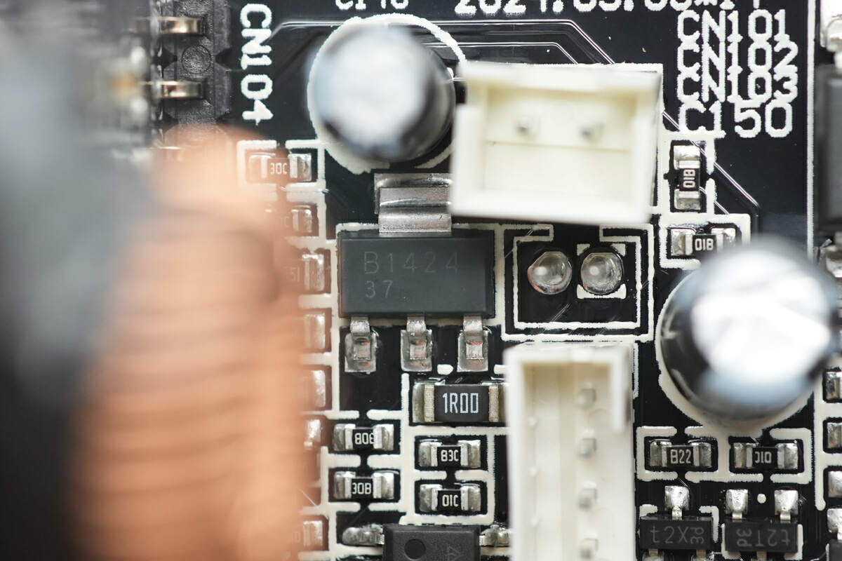

用于风扇控制的三极管丝印B1424,采用SOT223封装。
输出小板与降压小板焊接连接固定。

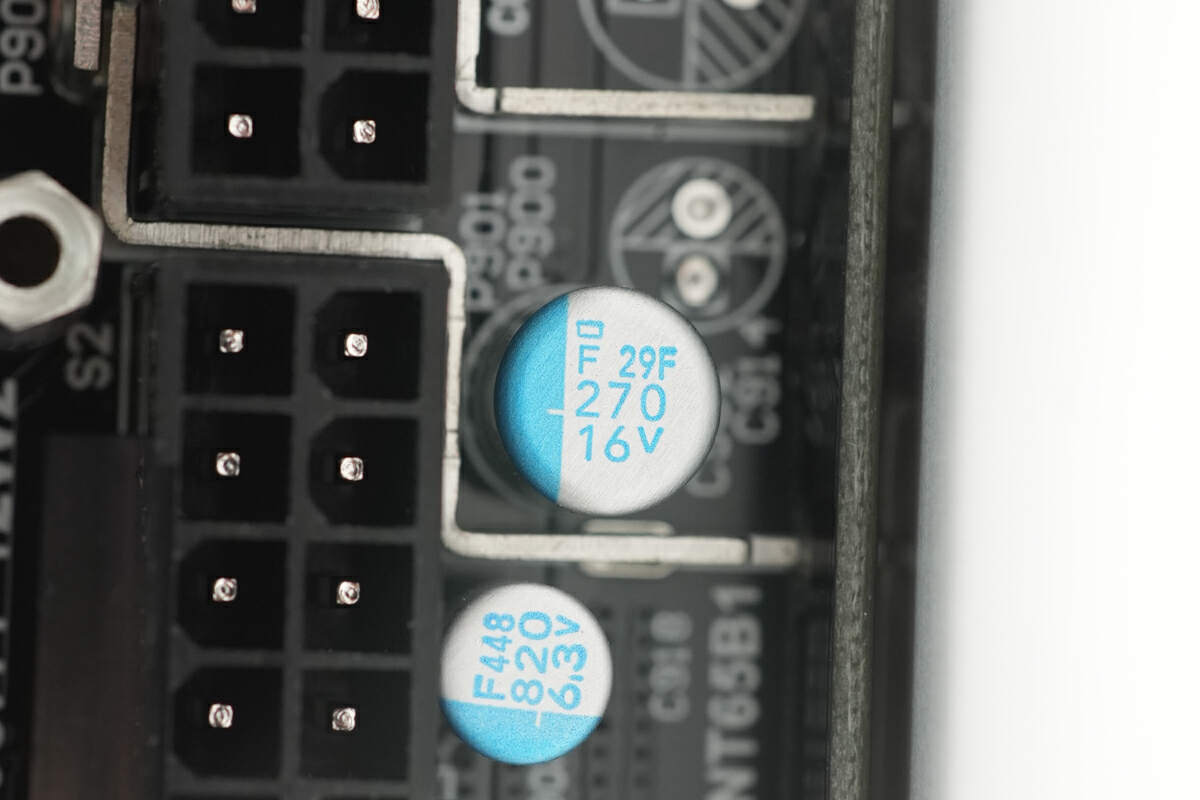

输出滤波电容为贵弥功PSF系列20000小时固态电容,规格为820μF6.3V,共计6颗。

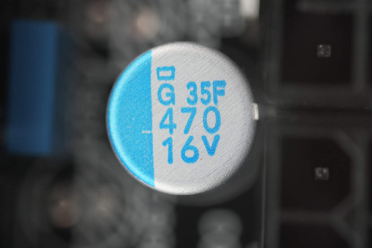

用于12V输出的滤波电容来自贵弥功,为PSG小型化固态电容,具备20000小时寿命,规格为470μF16V,共计5颗。
一颗滤波电容为贵弥功PSF系列,规格为270μF16V。

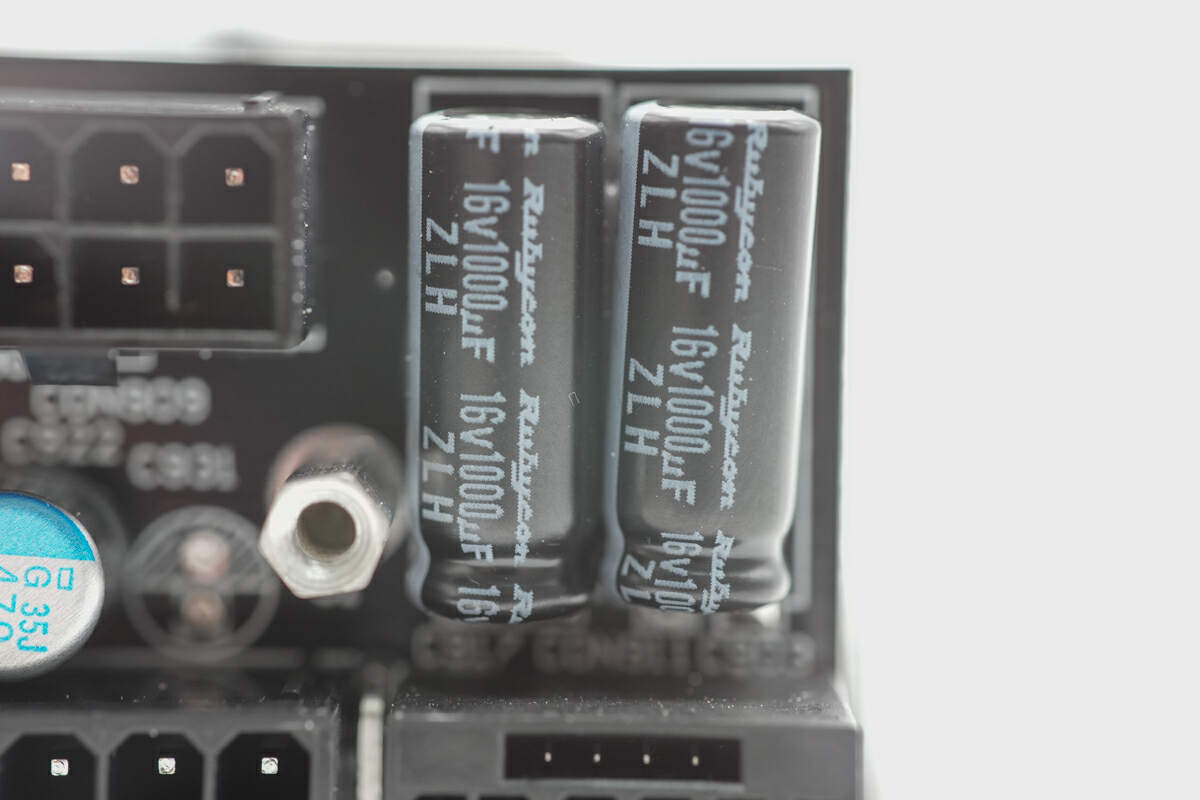

两颗滤波电容来自红宝石,为ZLH系列长寿命电解电容,规格为16V1000μF。

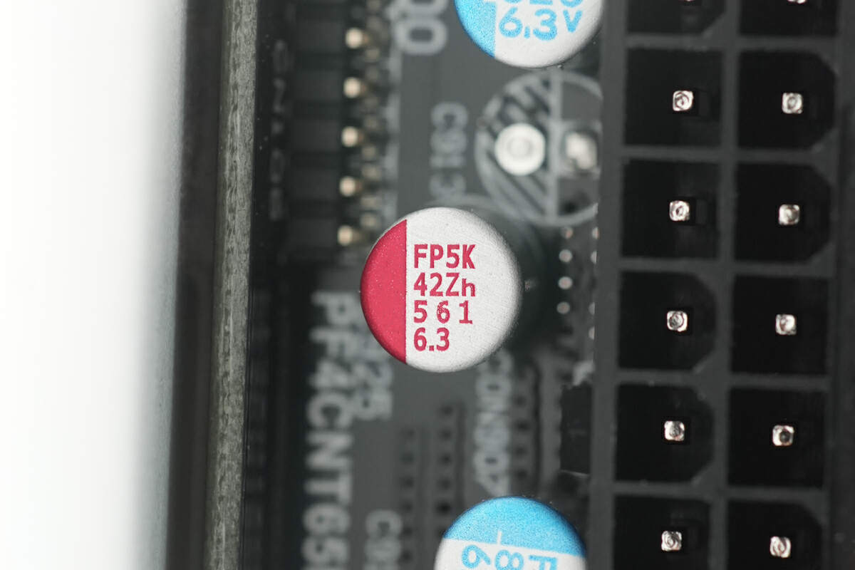

一颗滤波电容为FP5K系列,规格为560μF6.3V。

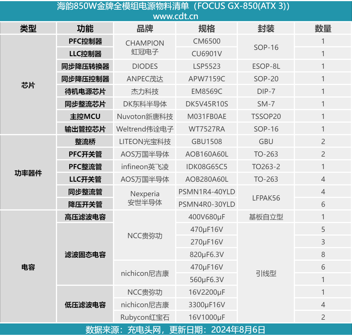

最后附上海韵FOCUS GX-850(ATX 3)台式机电源的核心器件清单,方便大家查阅。
