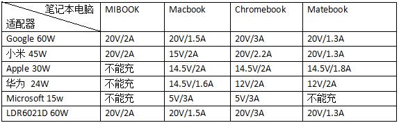

以上就是小米适配器的主要特点。那么下一步,就是测试MIBOOK的充电兼容性了。使用Apple 30W,Google 60W,Huawei 24W,Microsoft 15W四款适配器对Mibook进行充电测试的结果是:
表一, 笔记本电脑充电兼容性测试
小米笔记本充电兼容性测试,大量细节值得探讨-充电头网
从测试表格中可以看出,MIBOOK的充电功率达到40W,比Macbook和Matebook都高,考虑电池容量和充电功率,在这些产品中,充电速度应该是最快的。可以为小米点一个赞。
图5 小米笔记本充电兼容性测试,LDR6021适配器加LDR6023 DOCKING
从兼容性角度考虑,Macbook和chromebook的兼容性最好,从5V到20V之间的任意电压都可以实现充电,其次是Matebook,12V到20V之间任意电压都可以充电,最后是MIBOOK,除了20V/2A以上的供电可以充以外,其他配置都不能充电。从原理上来分析,Macbook和Chromebook作为全球领先的产品,供电路径管理上有宽范围的Buck-Boost,可以很好的自适应适配器的功率,Matebook内部只有Buck,没有boost,因此不能够兼容低电压充电。MIBOOK适应性最窄的原因,可能有多个层面,一个合理的推断是,内部电池为4串,充满电压为16.8V,内部只有buck没有boost,因此只能够使用20V充电。说到底,是为了提升充电速度,并降低成本,适度牺牲了兼容性。而本次参与测试的LDR6021 60W适配器,采用了COOLMOS技术,体积只有小米原装适配器的2/3,可以看出,小体积高功率,高适应性的TYPE-C适配器,才是未来的王道。实际上,以LDR6021及LDR6022,为核心的适配器,不仅能够输出固定的5V/9V/12V/15V/20V五档固定电压,还可以通过Get_Sink_cap命令,获取用电器的动态供电需求,并构造与之完全相同的PDO,实现5V~20V/0.1A~3A的任意恒压或者恒流输出,实现基于USB PD的智能供电。
