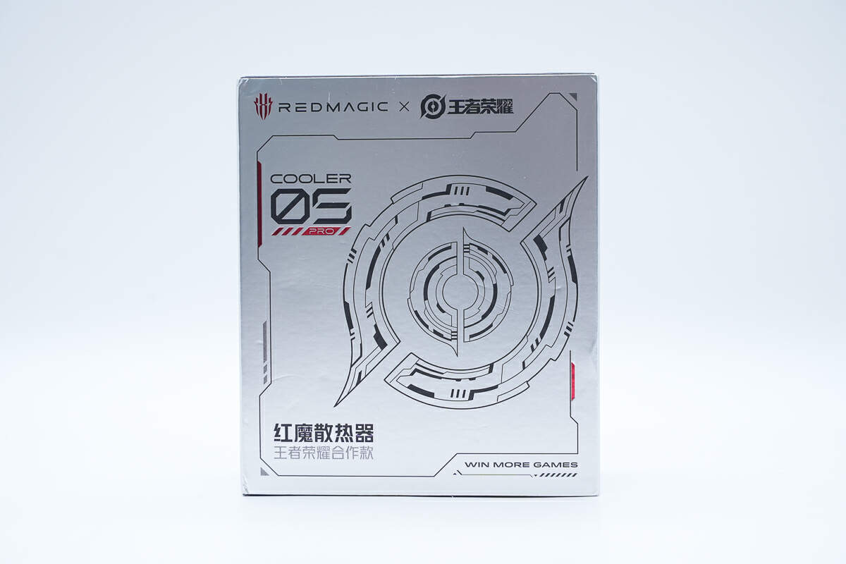

包装盒依旧为银色基调设计,不过作为联名定制款,正面加入了《王者荣耀》及logo等元素进行设计。
背面印有产品名称、型号以及商家信息等。
包装盒背面信息特写,产品为金红色配色,通过了CE认证。

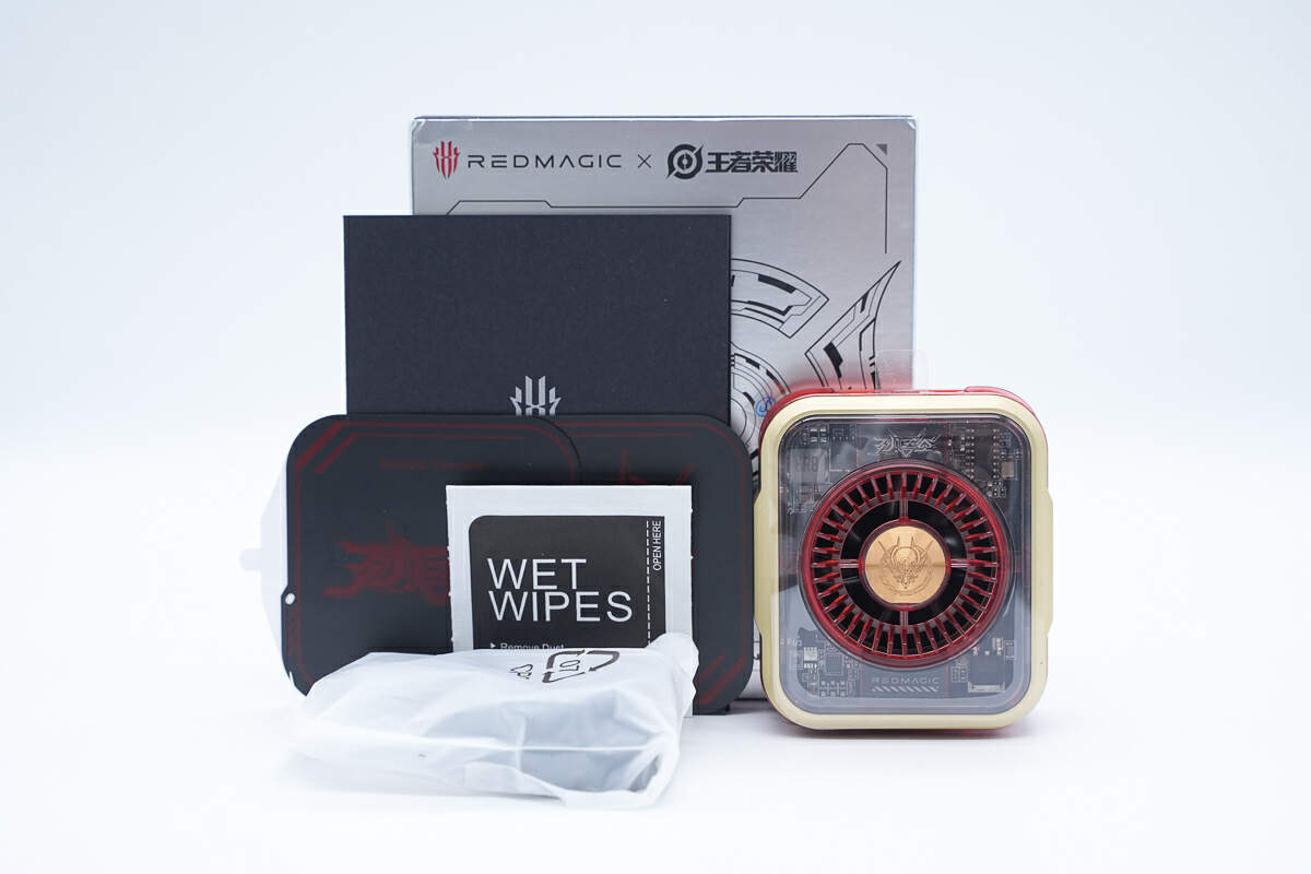

包装内含红魔散热器5Pro、数据线、引磁片、擦拭湿巾片、用户手册等。
引磁片上设计有孙悟空角色名字以及“零号·赤焰”皮肤头像图案,红色基调尽显热血竞技氛围。

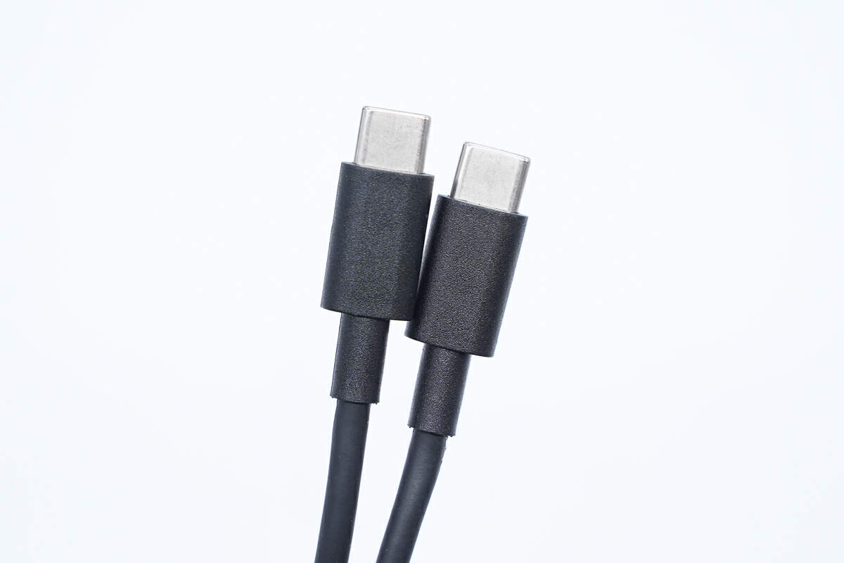

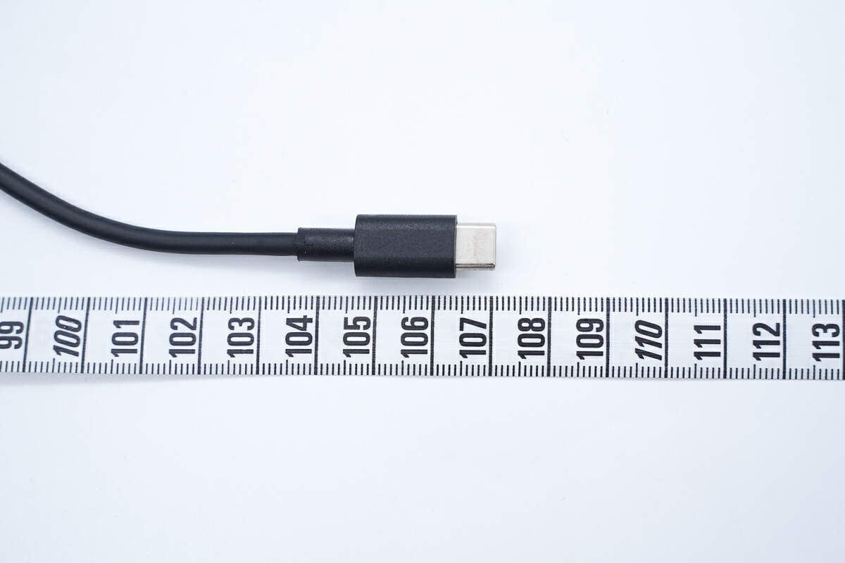

附带数据线为USB-C to USB-C线,符合时下主流,不仅可以用于为散热器供电,也能用于为手机等设备充电。
测得数据线长度约为107cm。

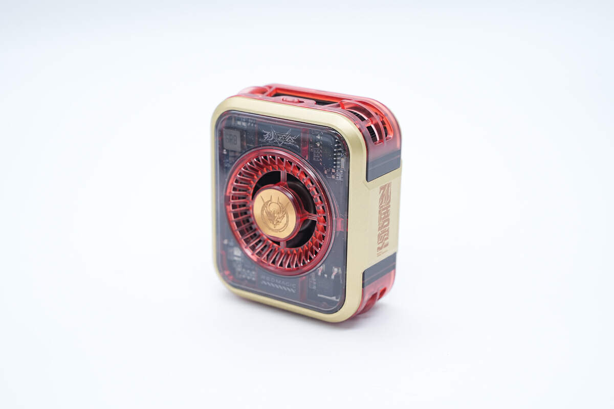

红魔X王者荣耀 孙悟空定制版散热器5Pro在红魔氘锋系列硬核透明风基础上,融入了孙悟空“零号·赤焰”机甲皮肤的金、红元素,更显尊贵,颜值更上一个台阶。

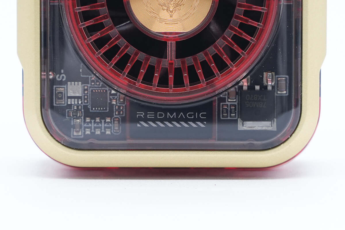

机身顶面透明外壳设计,可见内部芯片,十分硬核。作为联名款,还加入了一些独有设计。
顶面边缘的“孙悟空”采用机甲风字体进行设计,细节方面的硬核属性也拉满。

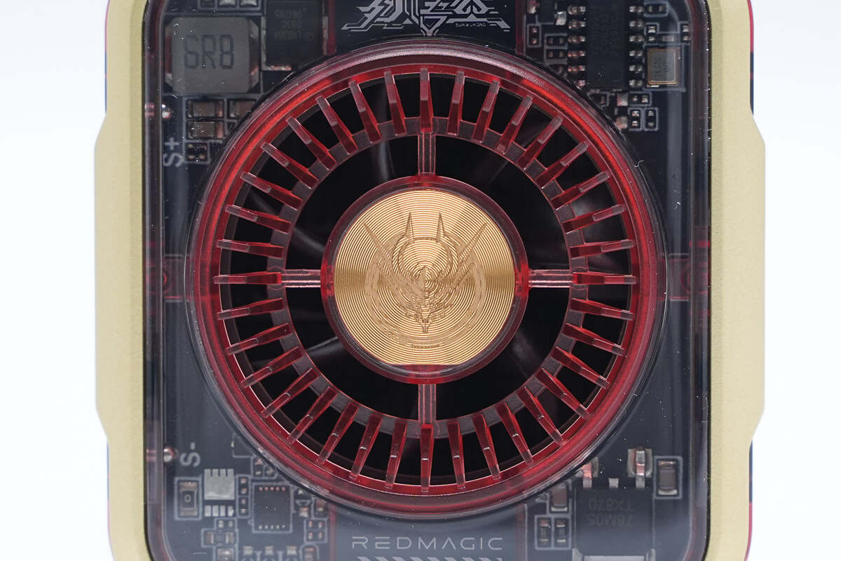

风扇区域外壳涡轮样式加上红色配色,给人动力十足的冲击感。中心装饰改为与皮肤相契合的金色配色,同时设计有“零号·赤焰”皮肤头像纹理。

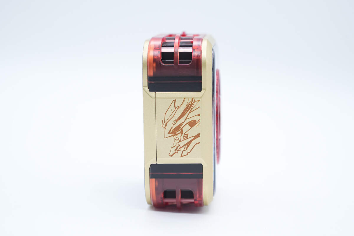

机身一侧设计有"孙悟空"字样。
另一侧是孙悟空的零号·赤焰皮肤头像图案。

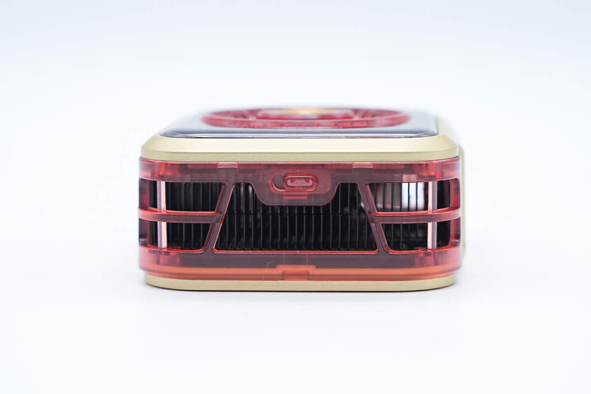

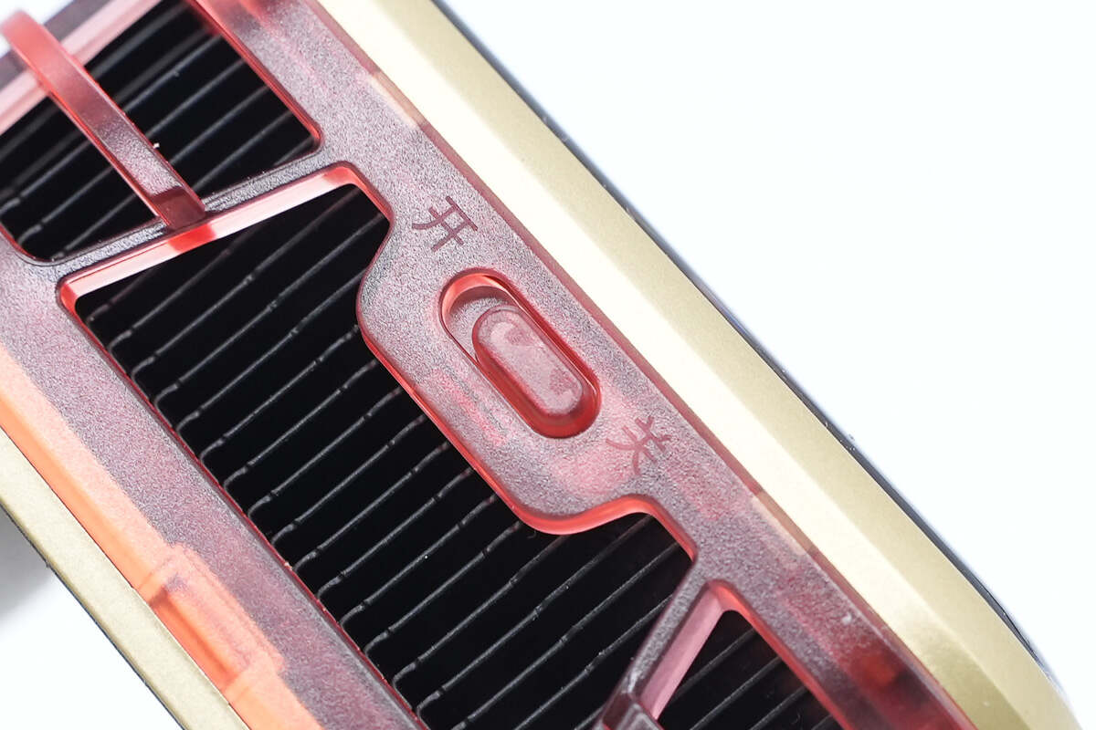

机身一端配置滑动开关键,同时外壳镂空通风,可以观察到内置的散热格栅。
开关键两侧设计有“开”、“关”字样提示用户,细节讲究。
另一端配置USB-C供电接口。

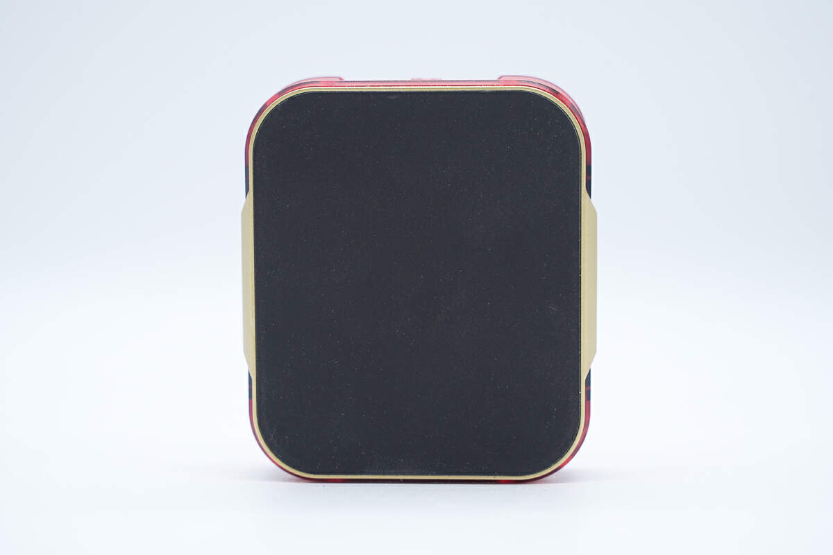

底部为导热胶垫,更好导冷和增大摩擦力,保证使用体验。

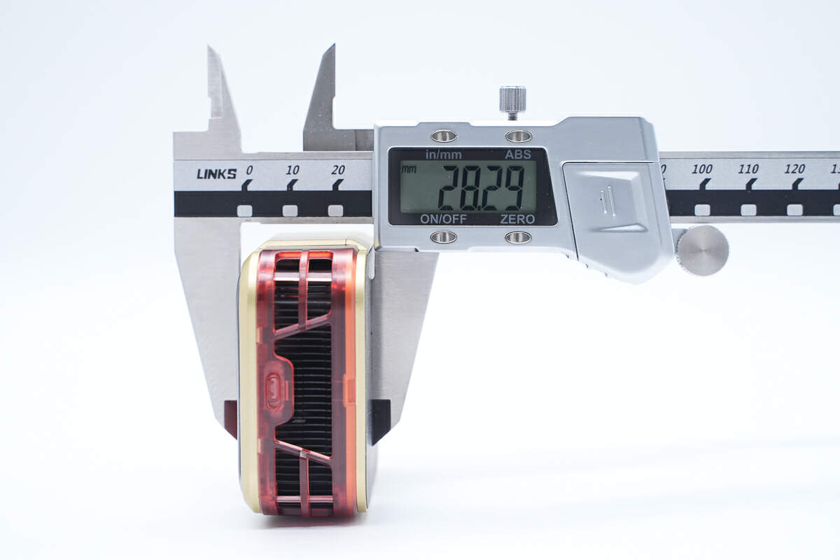

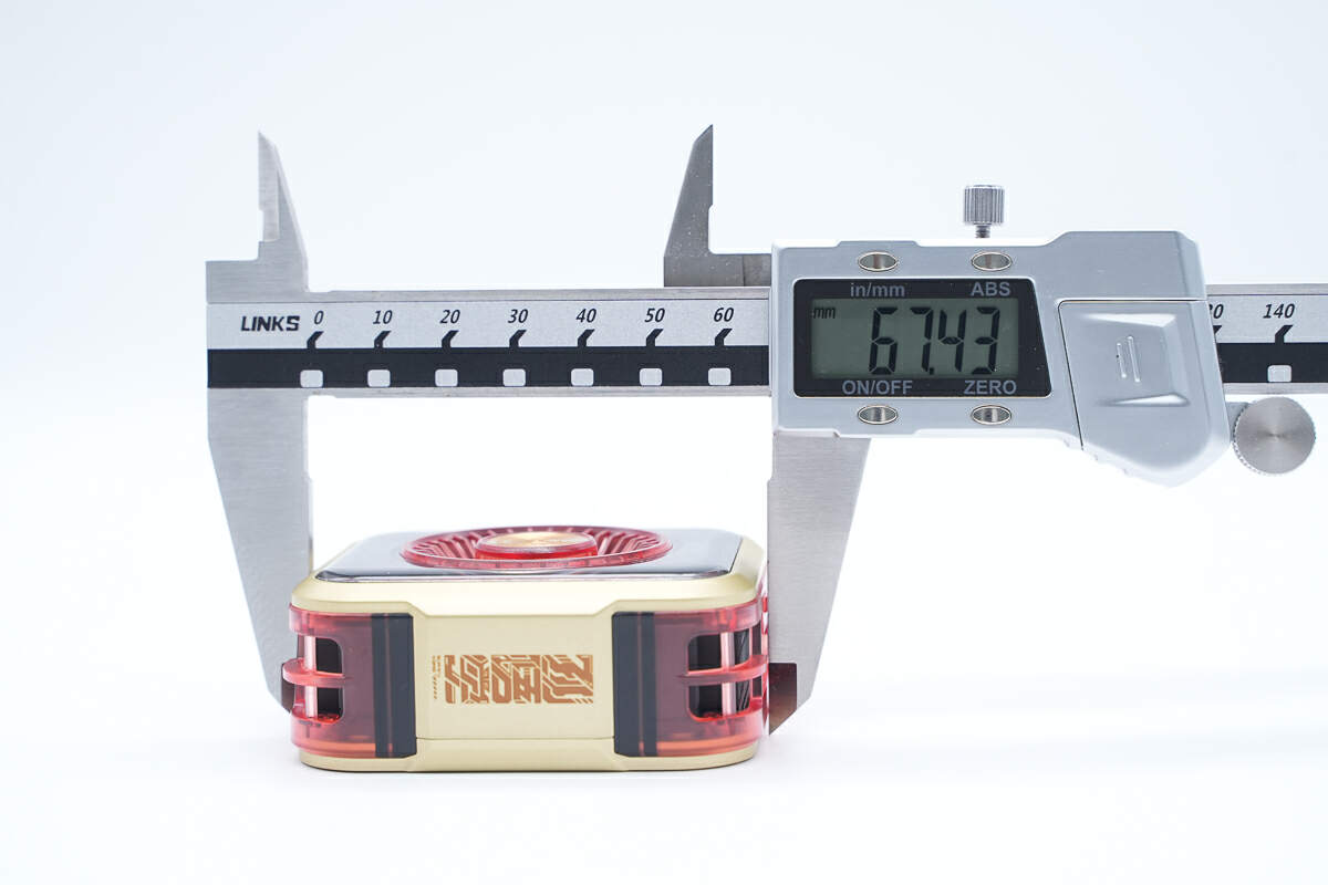

实测红魔X王者荣耀 孙悟空定制版散热器5Pro机身长度为67.43mm。
宽度为59.63mm。
厚度为28.29mm。

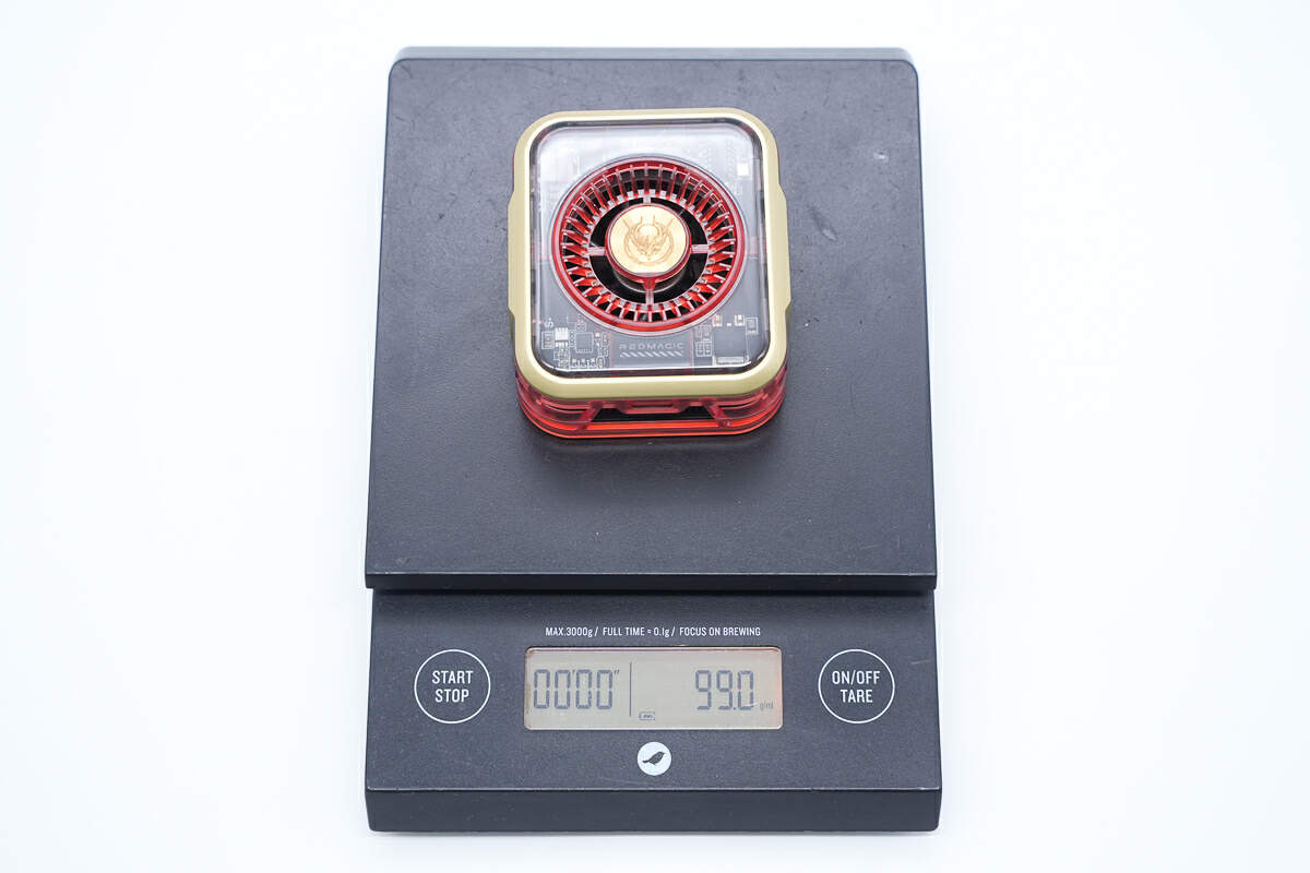

另外测得散热器重量约为99g。

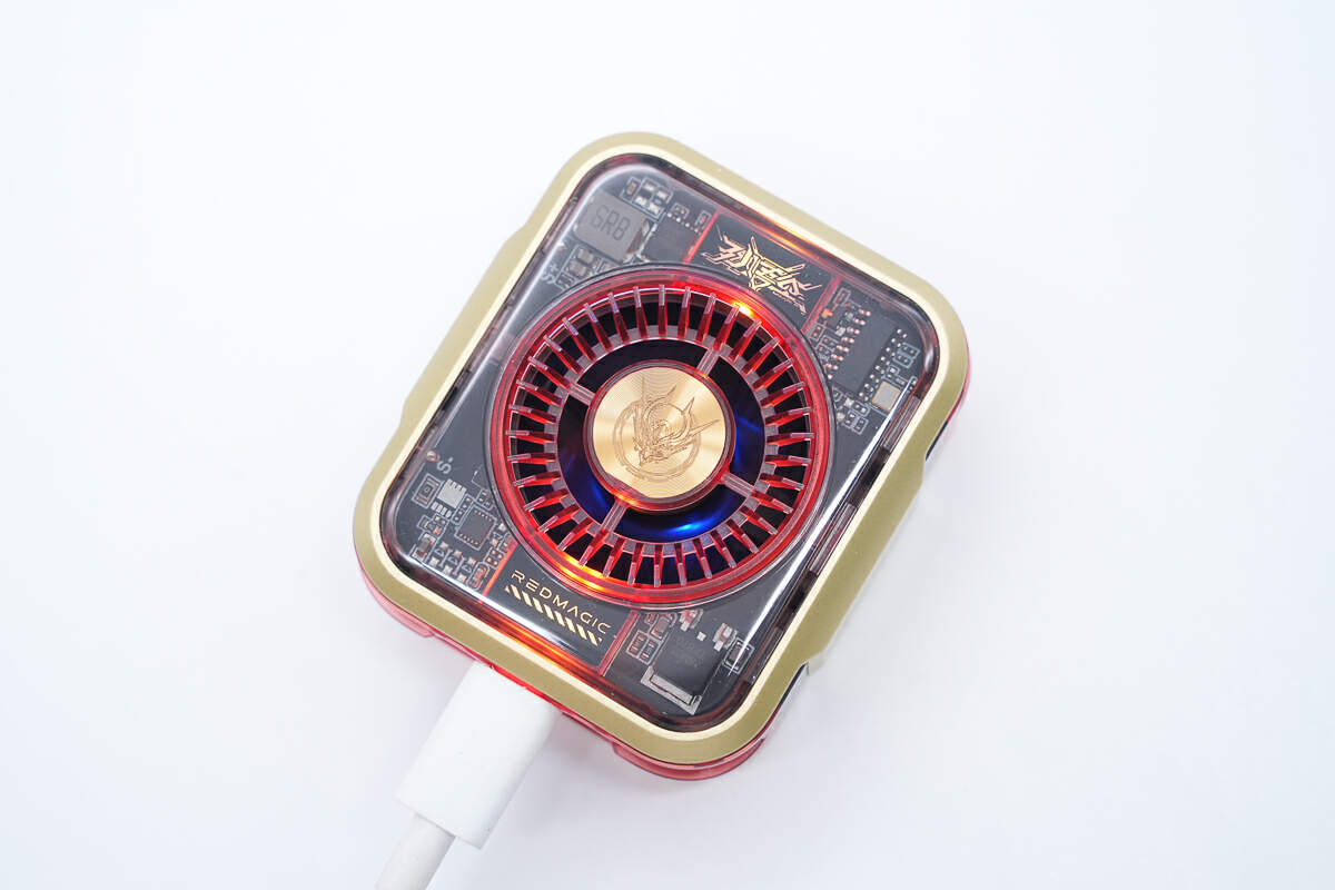

红魔X王者荣耀 孙悟空定制版散热器5Pro内置RGB灯,通电状态下,不仅灯效炫酷,“REDMAGIC”和“孙悟空”字体也会变为金色,进一步与普通款进行区别。

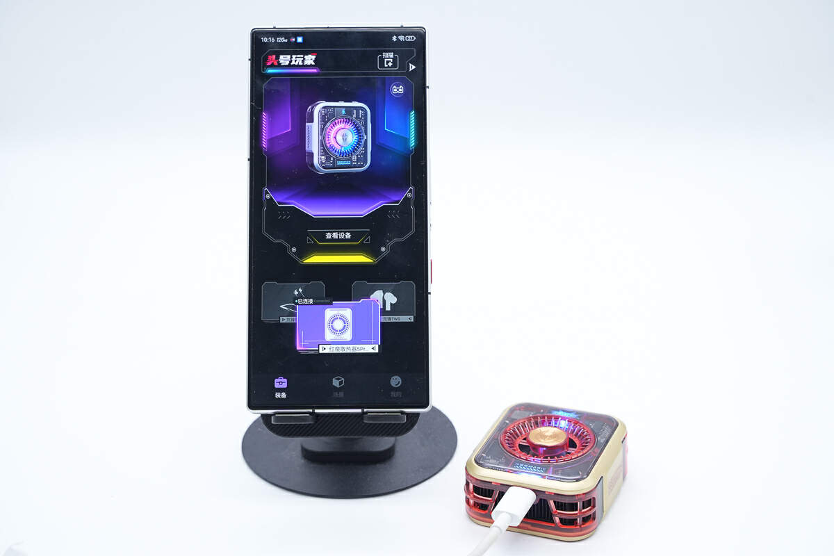

定制版也支持红魔头玩APP端无极调节档位、灯效等,随心控制,操作便捷。

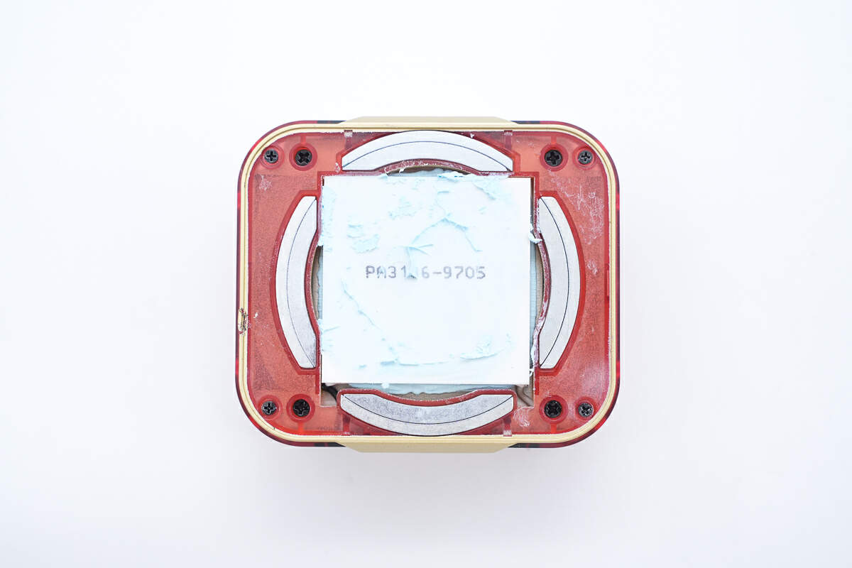

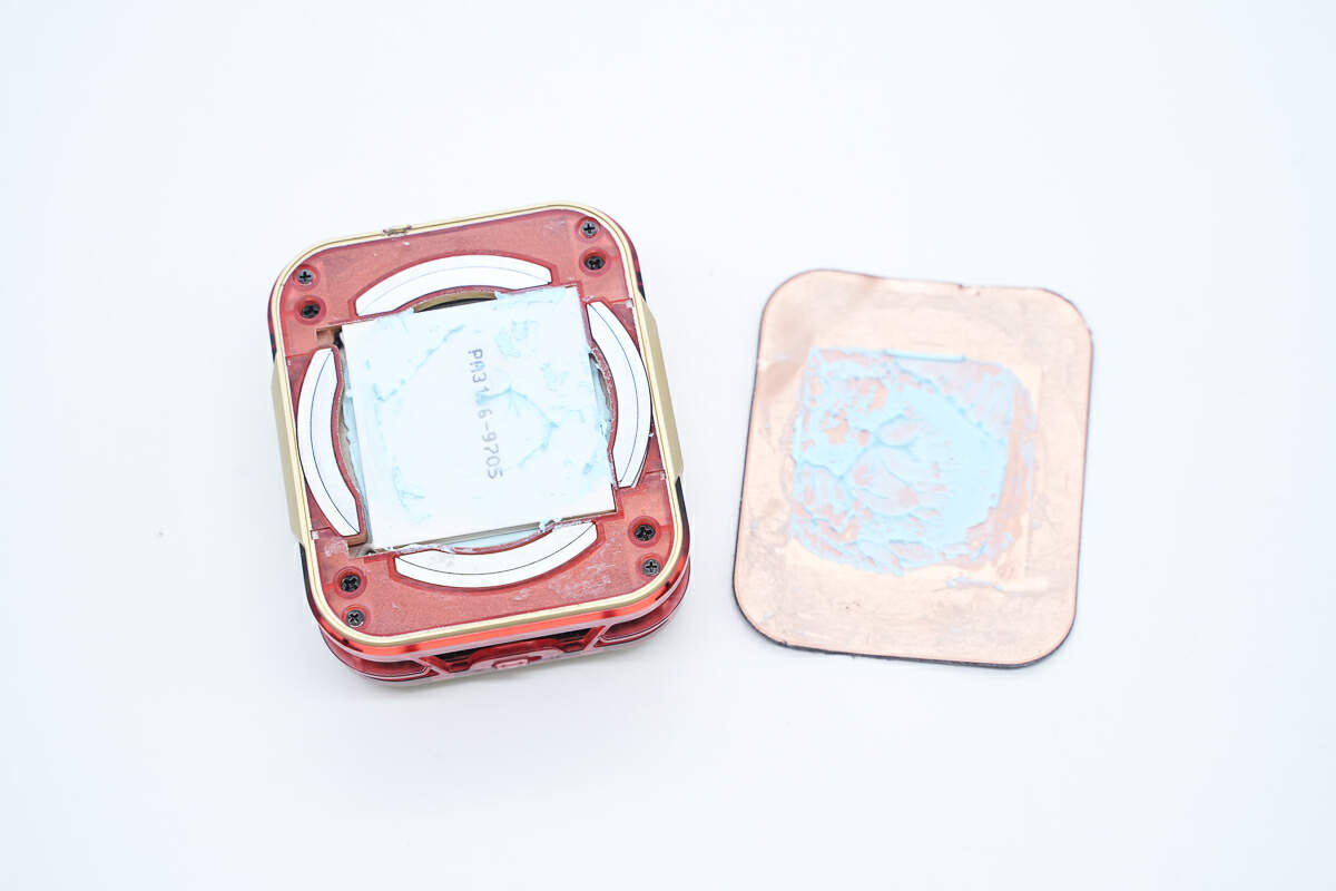

将红魔孙悟空定制版散热器5pro背面导热垫撕下。
导热垫内侧为铜箔设计,同时对应制冷片区域填充浅蓝色导热凝胶,更好导热。

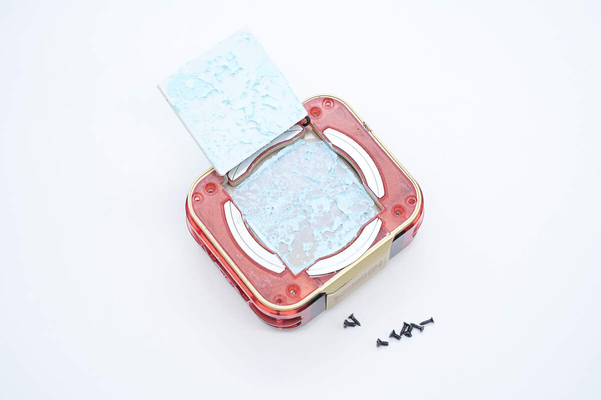

导热垫下面为TEC制冷片,制冷片外围设有吸附手机的磁铁,壳体四端设有固定螺丝。
制冷片两面均涂有导热硅脂,下方通过硅脂粘贴到VC液冷片上。

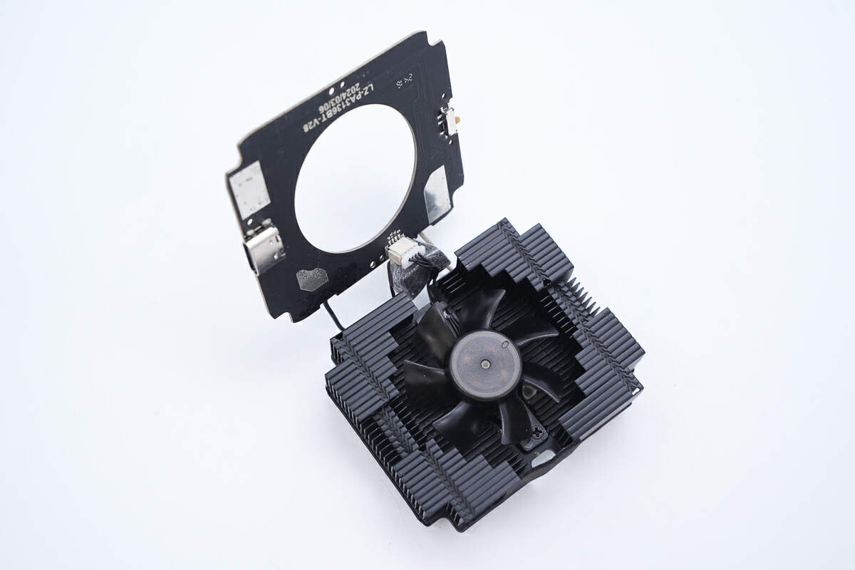

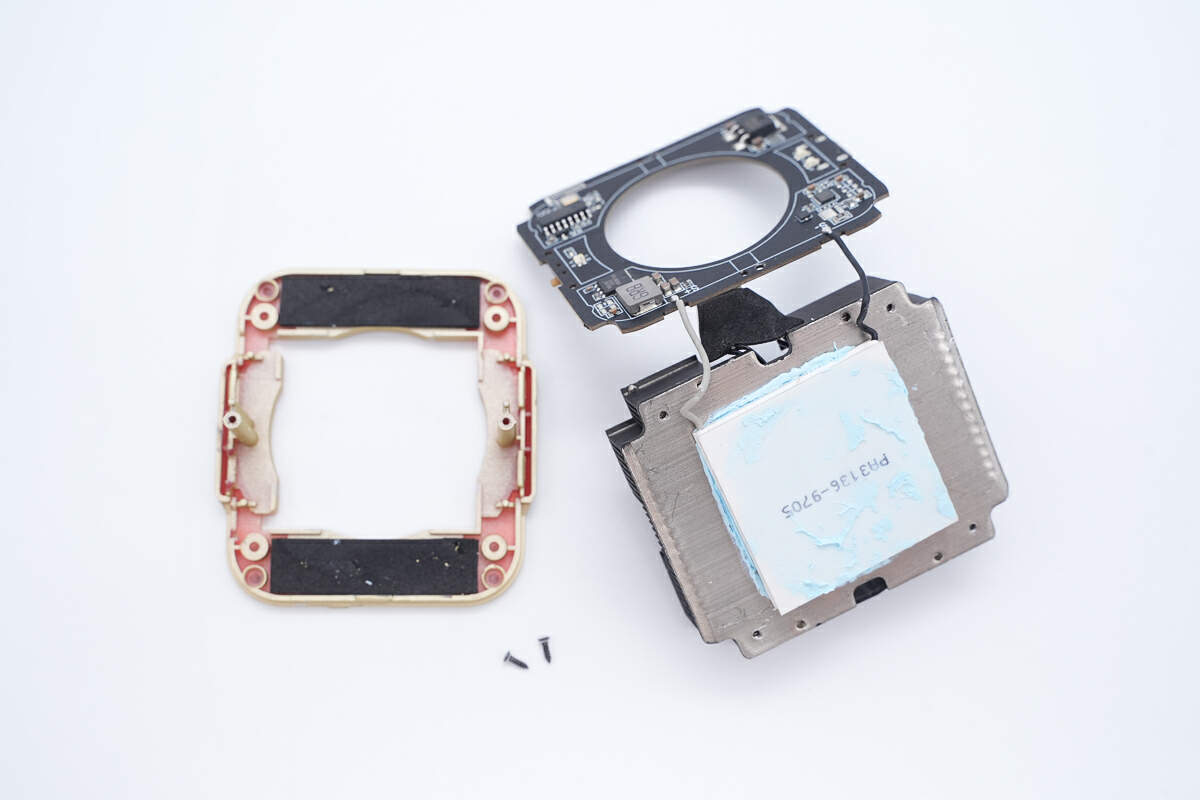

拆掉螺丝,将机身主体外壳分离。

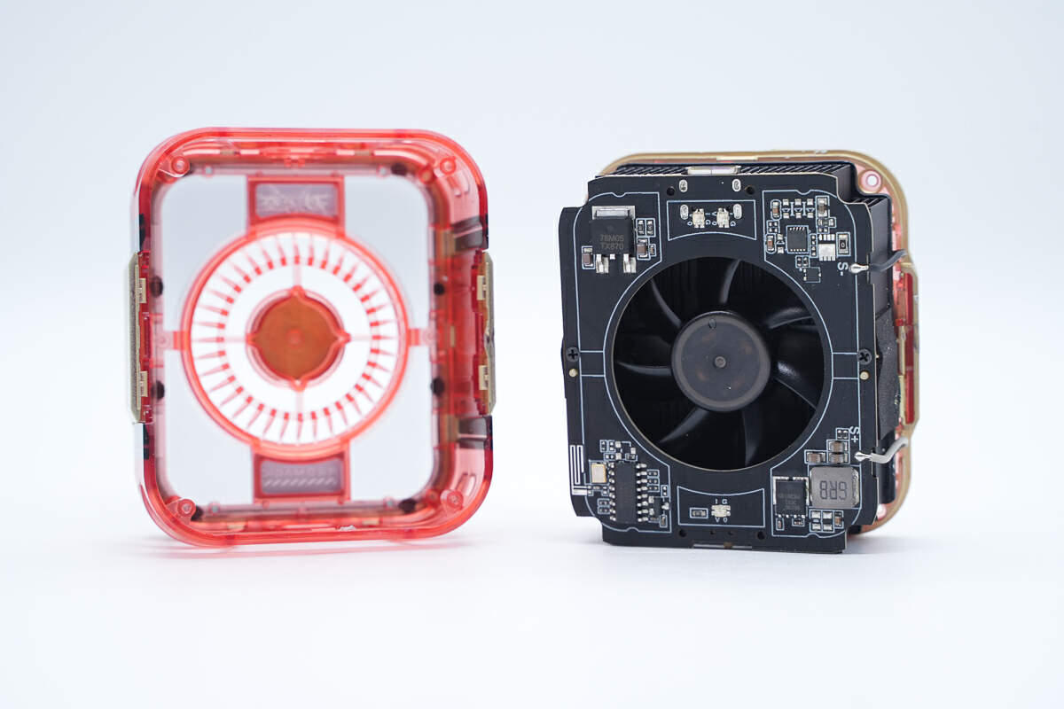

内部PCB板两侧使用螺丝与定位框固定,中心对应风扇区域镂空。
制冷片与PCB板为导线焊接连接形式。

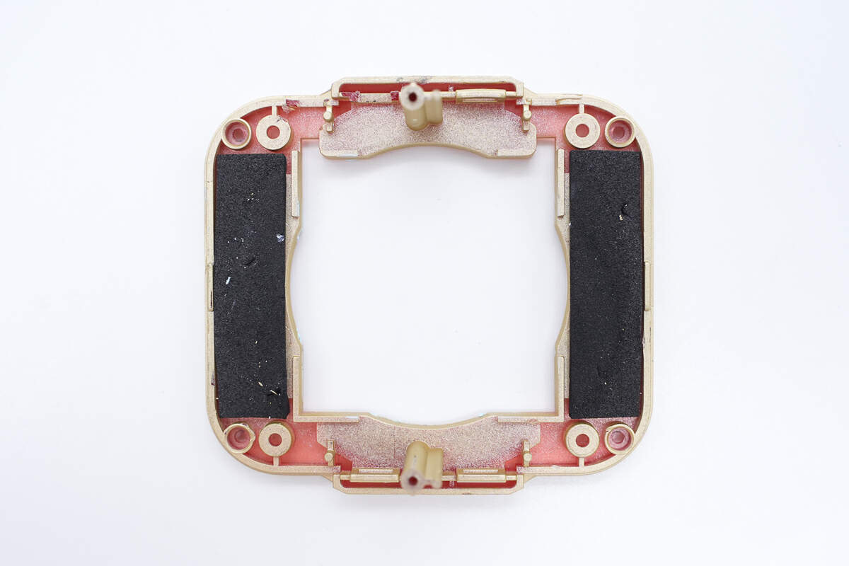

拆掉螺丝将定位框分离。
定位框两侧对应VC液冷片的位置粘贴泡棉隔热。

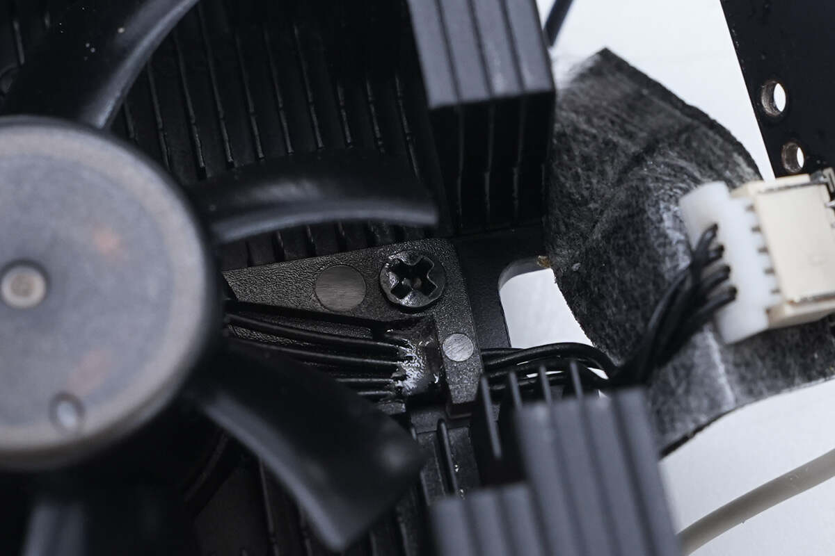

风扇与PCB板通过导线连接,插拔式设计。
风扇使用螺丝与VC液冷片散热模组进行固定。
将PCB板与制冷片和风扇分离。

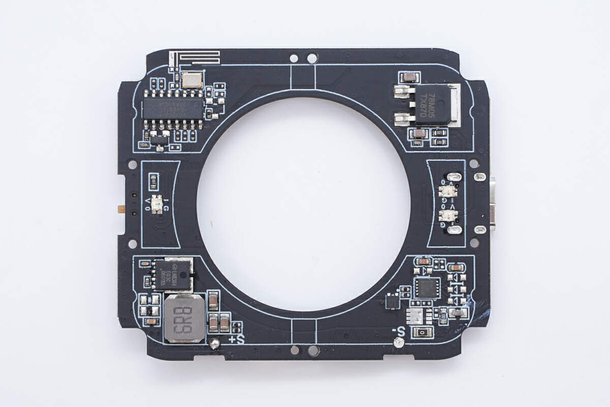

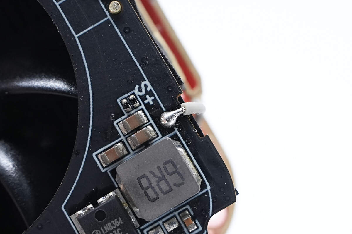

PCB板正面一览,上方设有主控MCU用于整机控制,并在右上角设有一颗三端稳压芯片为主控MCU供电。下方左侧设有降压电路为制冷片供电,右侧设有PD取电芯片。在两侧中间区域还都设有RGB LED灯,用于提供灯光效果。

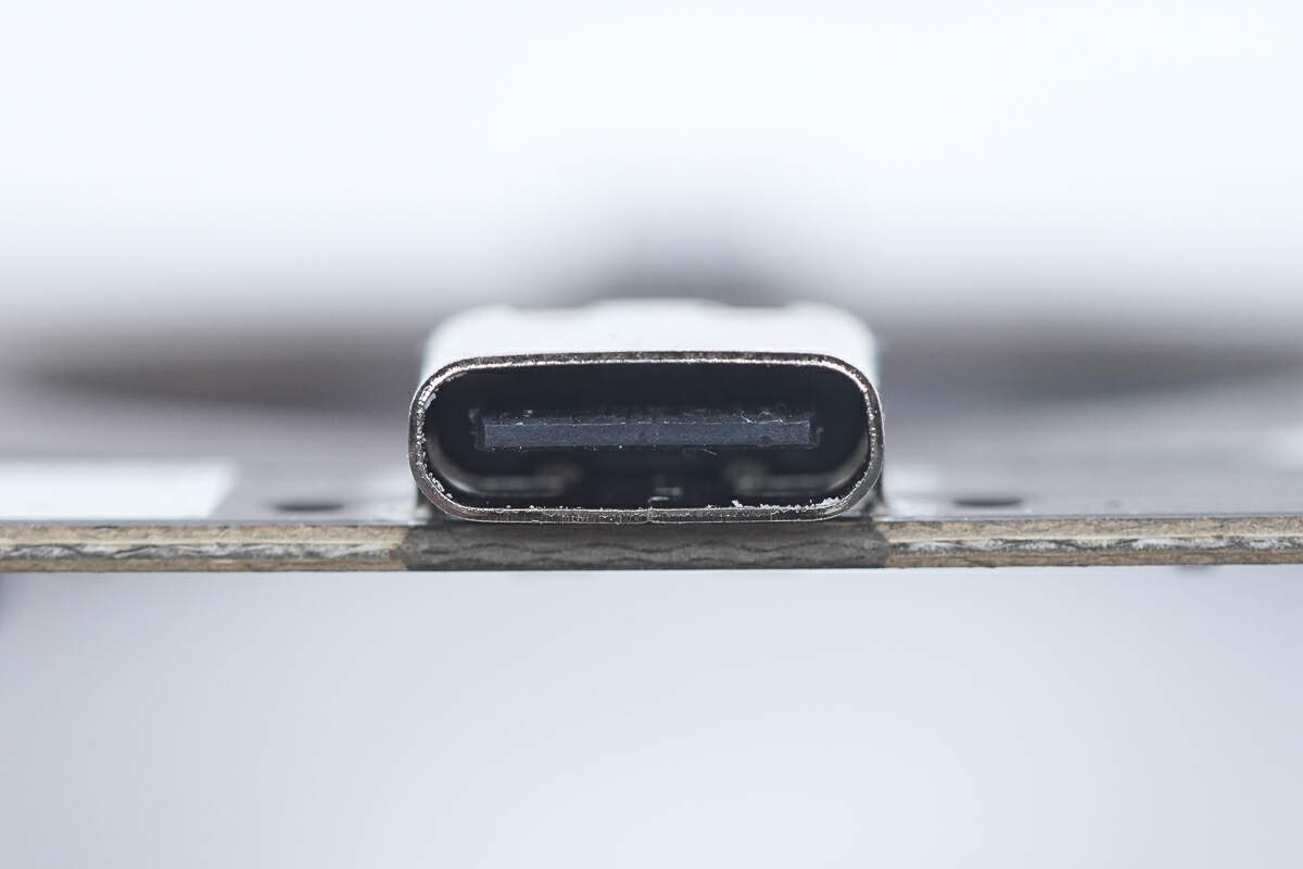

板子背面设有电源开关、风扇插座和USB-C母座。
USB-C母座采用过孔焊接固定,黑色舌片不露铜。
滑动开关特写。

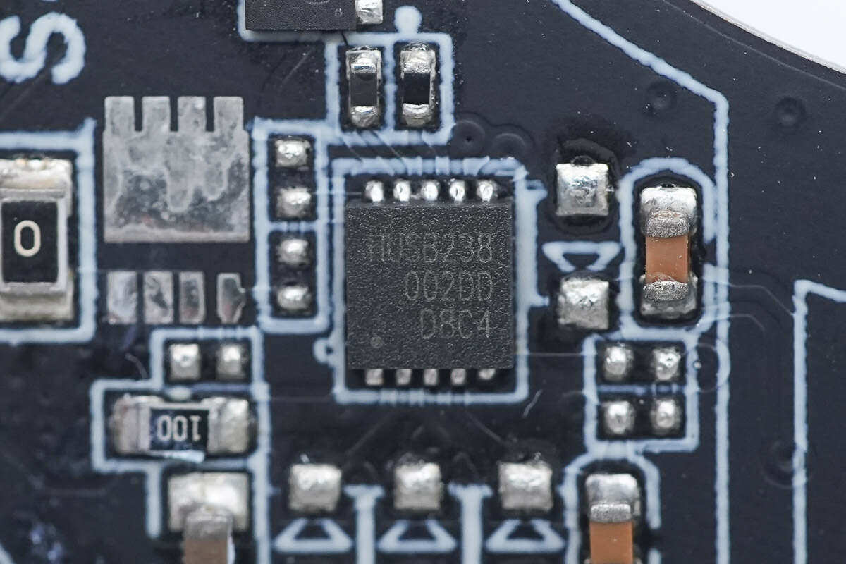

PD取电芯片来自慧能泰,型号HUSB238,是一款高度集成的USB PD诱骗芯片。传输的额定功率可达100W。它兼容PD3.0 V1.3和Type-C V1.4。HUSB238已经获得USB-IF认证,TID3666。可使用通用的PD适配器代替传统DC电源。

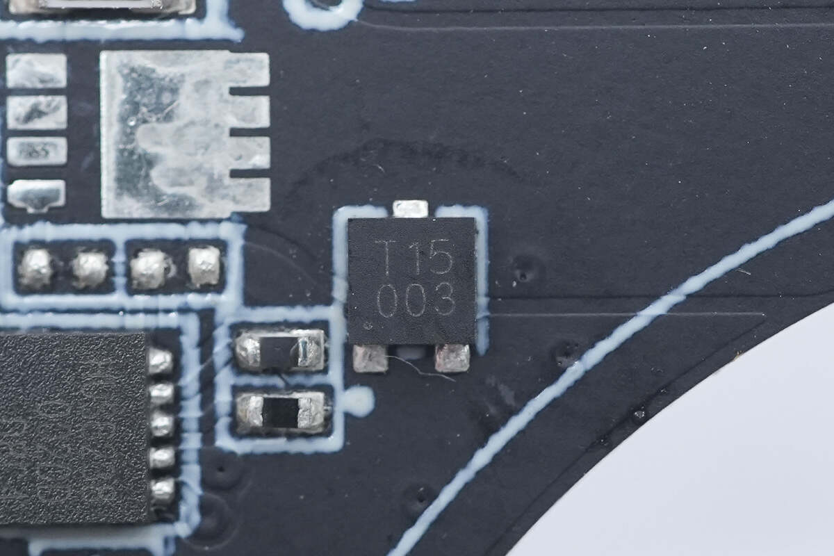

丝印T15的TVS二极管用于过压保护。

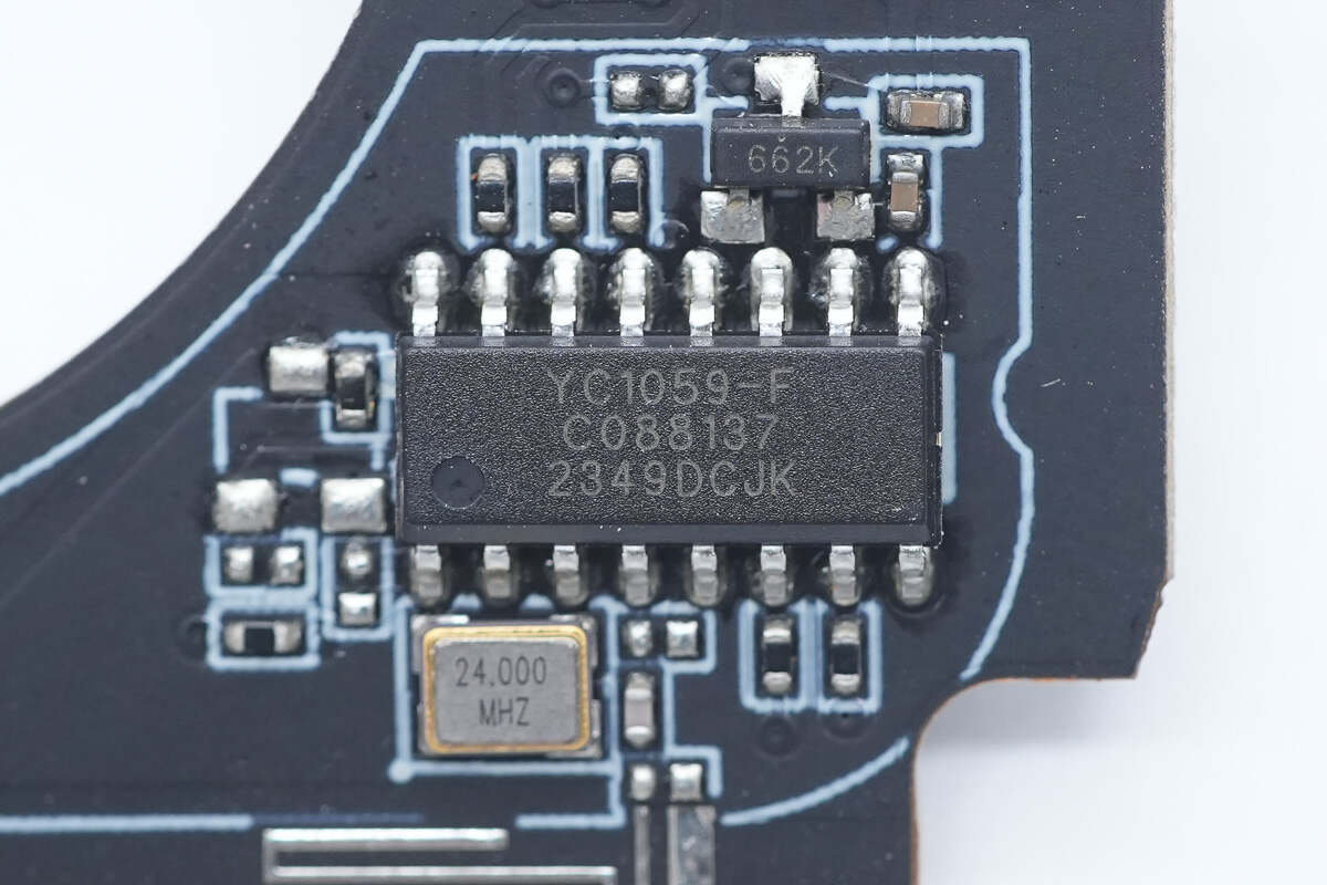

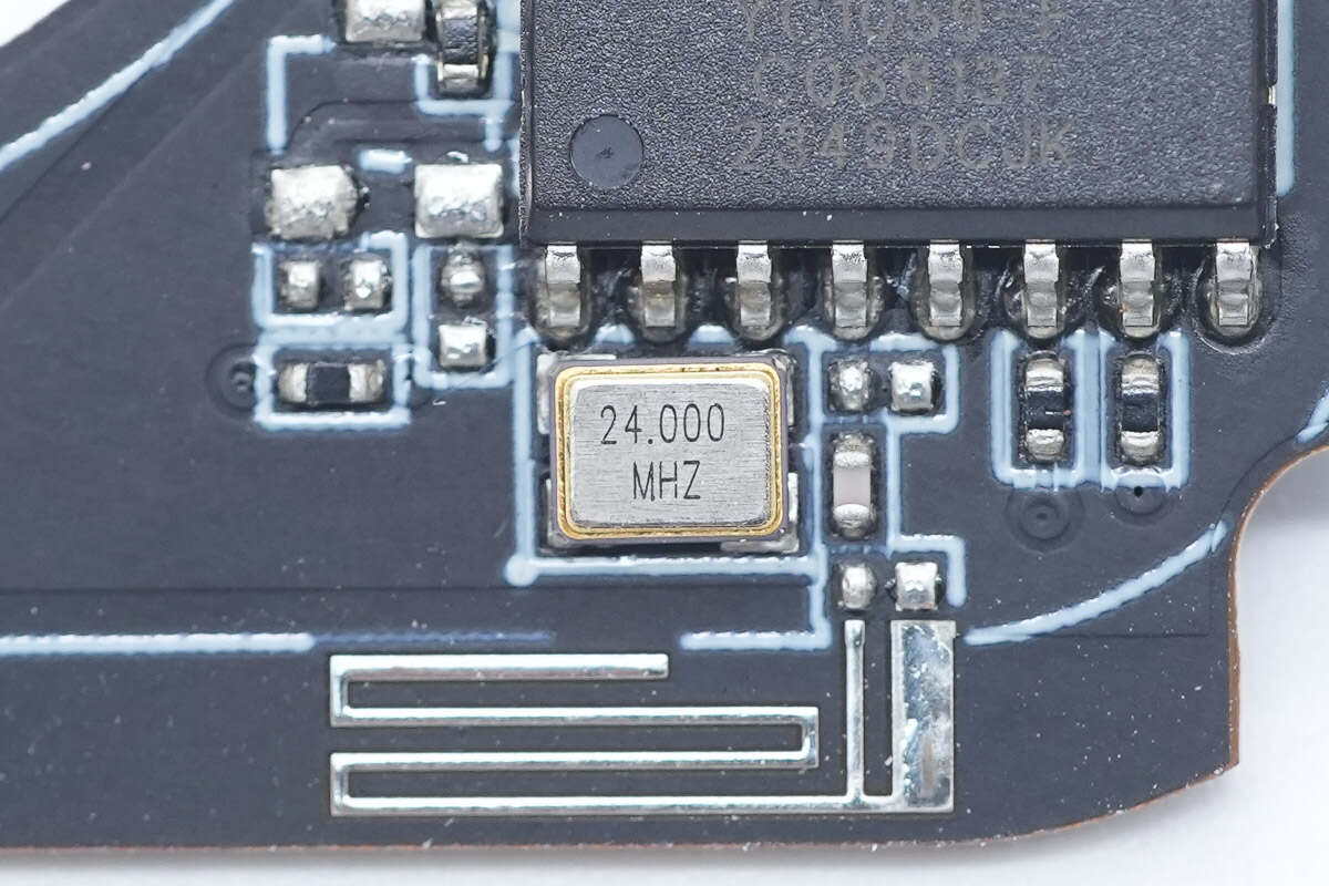

主控芯片来自易兆微,型号YC1059-F,集成蓝牙3.0BR+5.0BLE+2.4G私有协议三模产品。芯片支持1.8-5.5V供电电压,内置单核32位内核,具备80KB ROM和8KB RAM,支持多种接口和多个GPIO,采用SOP16L封装。
24.000MHz时钟晶振特写。

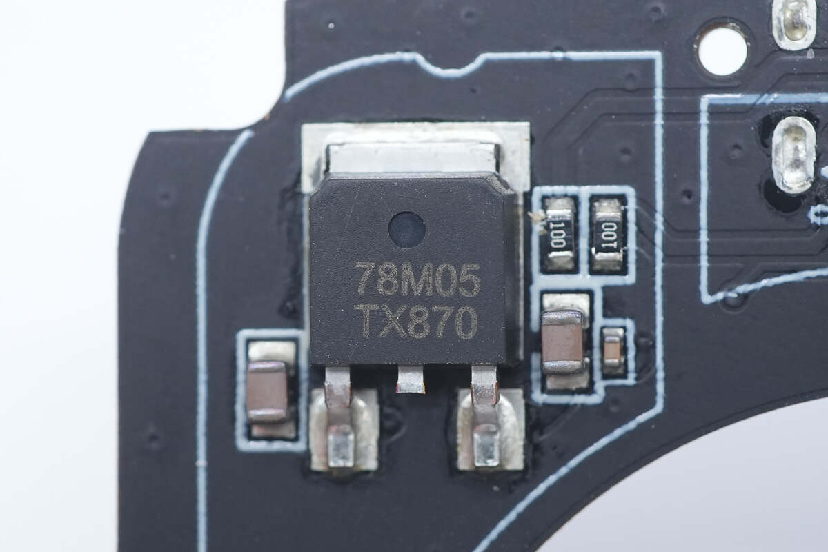

用于为MCU降压供电的78M05三端稳压器特写。

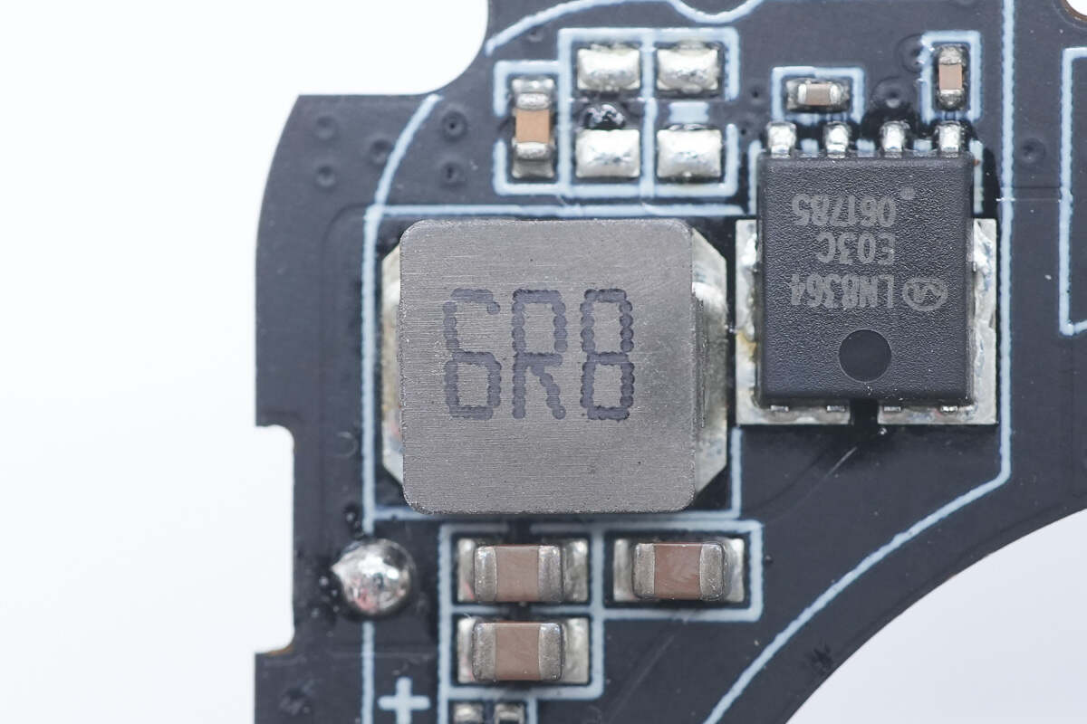

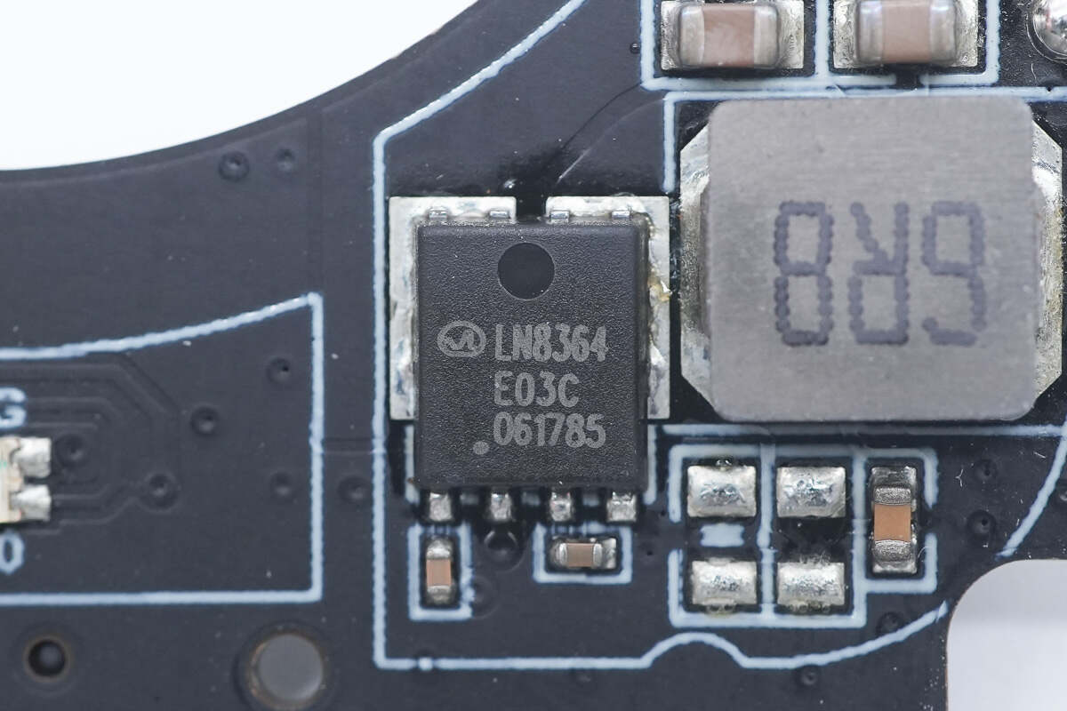

半桥芯片来自南麟,型号LN8364,是一颗半桥MOS驱动芯片,用于降压为制冷片供电,采用PDFN5*6-8L封装。
6.8μH合金电感特写。

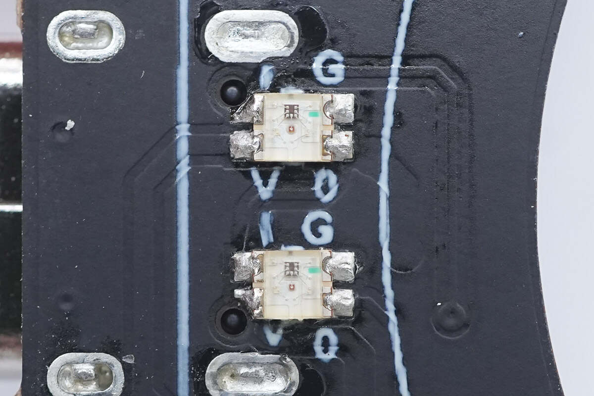

可寻址RGB LED灯特写。
另外两颗可寻址RGB LED灯特写。

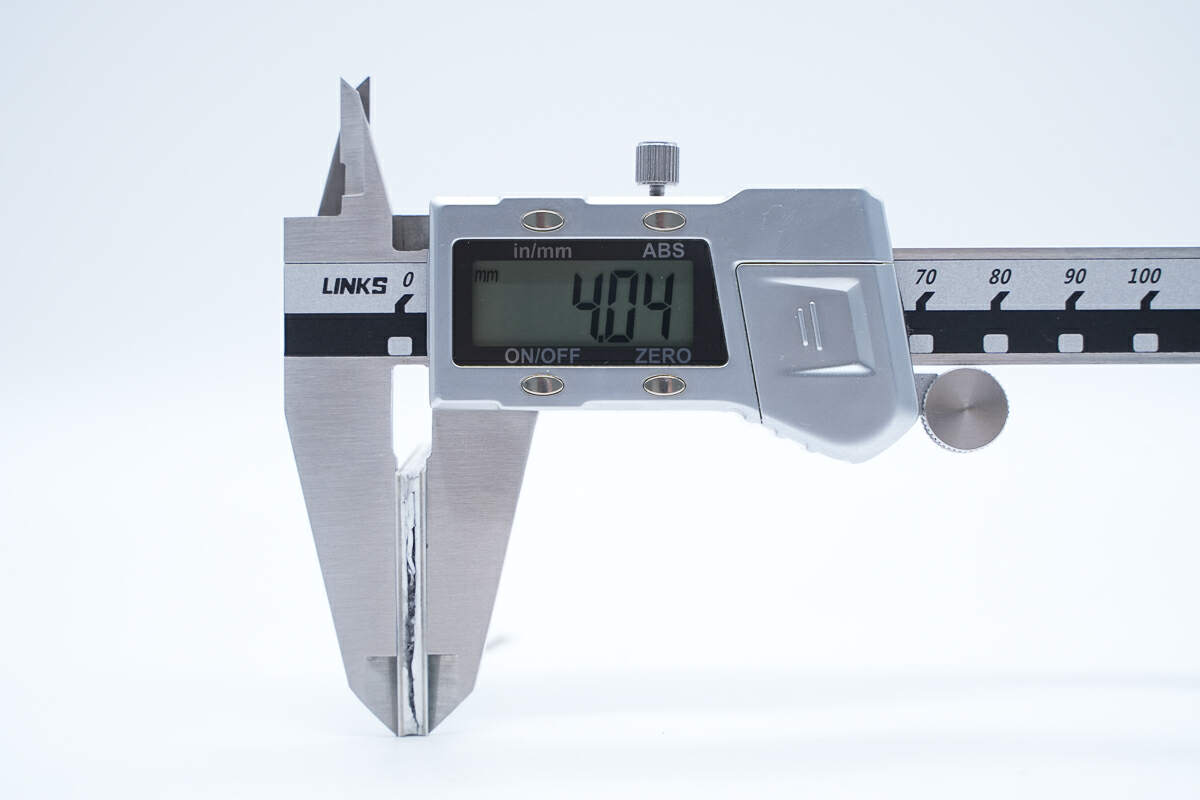

实测制冷片长、宽均约为36mm。
厚度约为4mm。

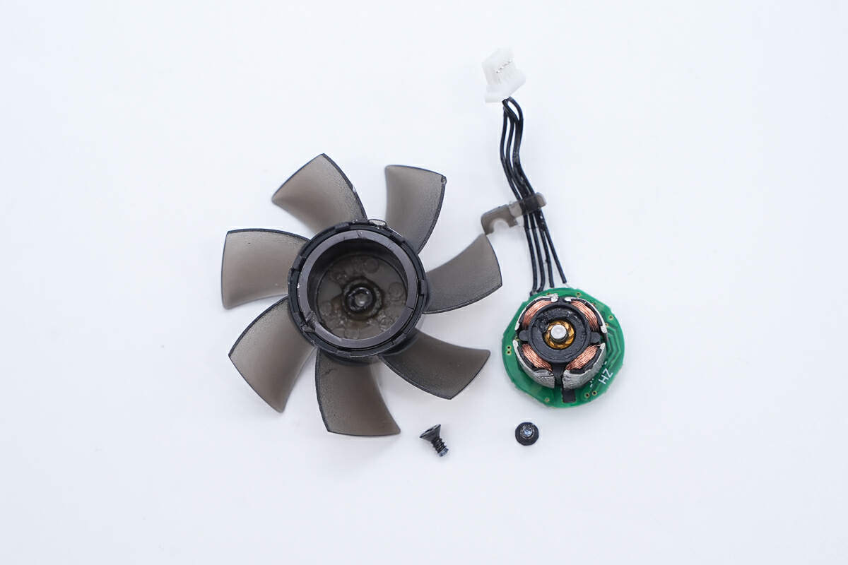

散热器采用7叶风扇,搭配优化设计过的风道,大功率依旧保持35dB低噪声运行。

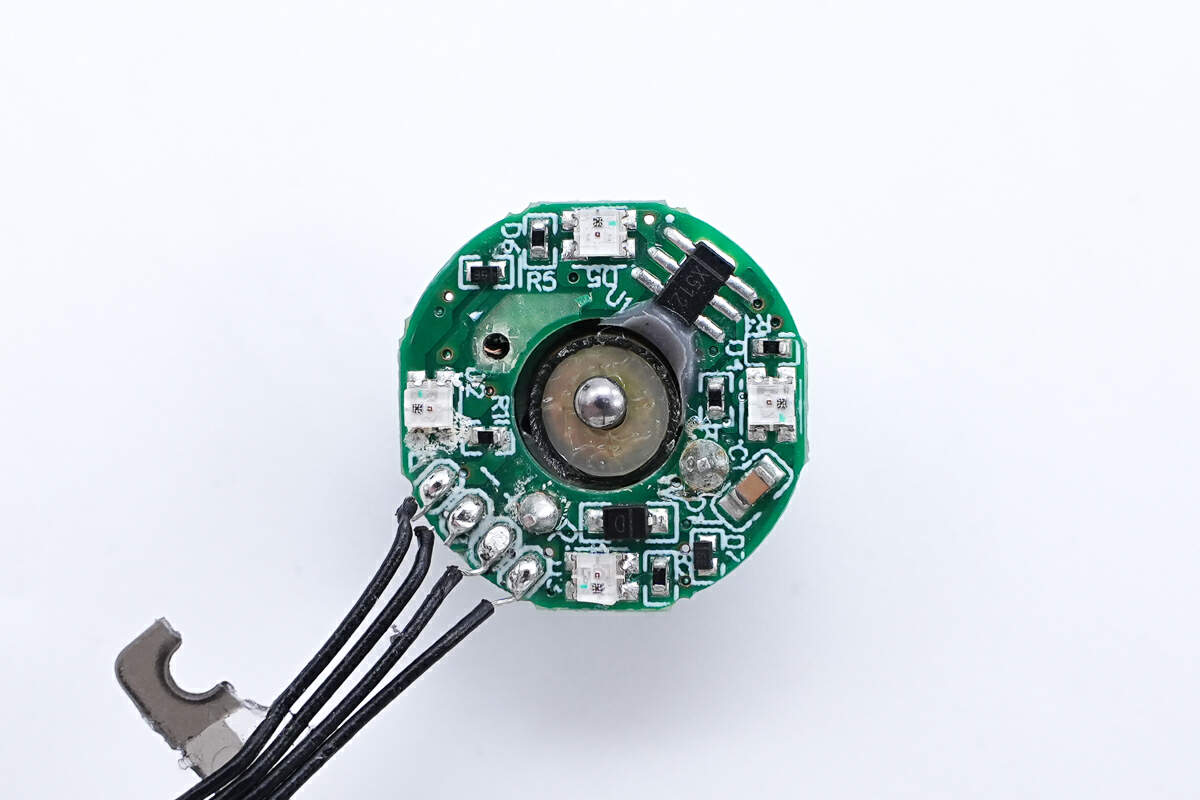

拆开散热风扇,在风扇PCB上设有四颗可寻址RGB LED灯。

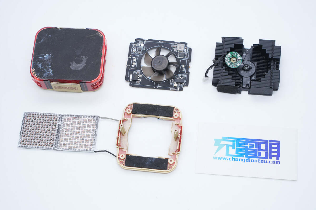

全部拆解一览,来张全家福。
