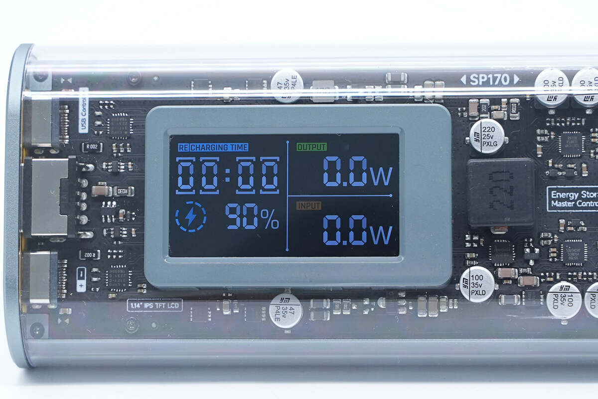

在移动电源正面设有彩色液晶显示屏,左上角显示移动电源的剩余放电时间,左下角显示移动电源剩余电量,右上角显示输出功率,右下角显示输入功率。

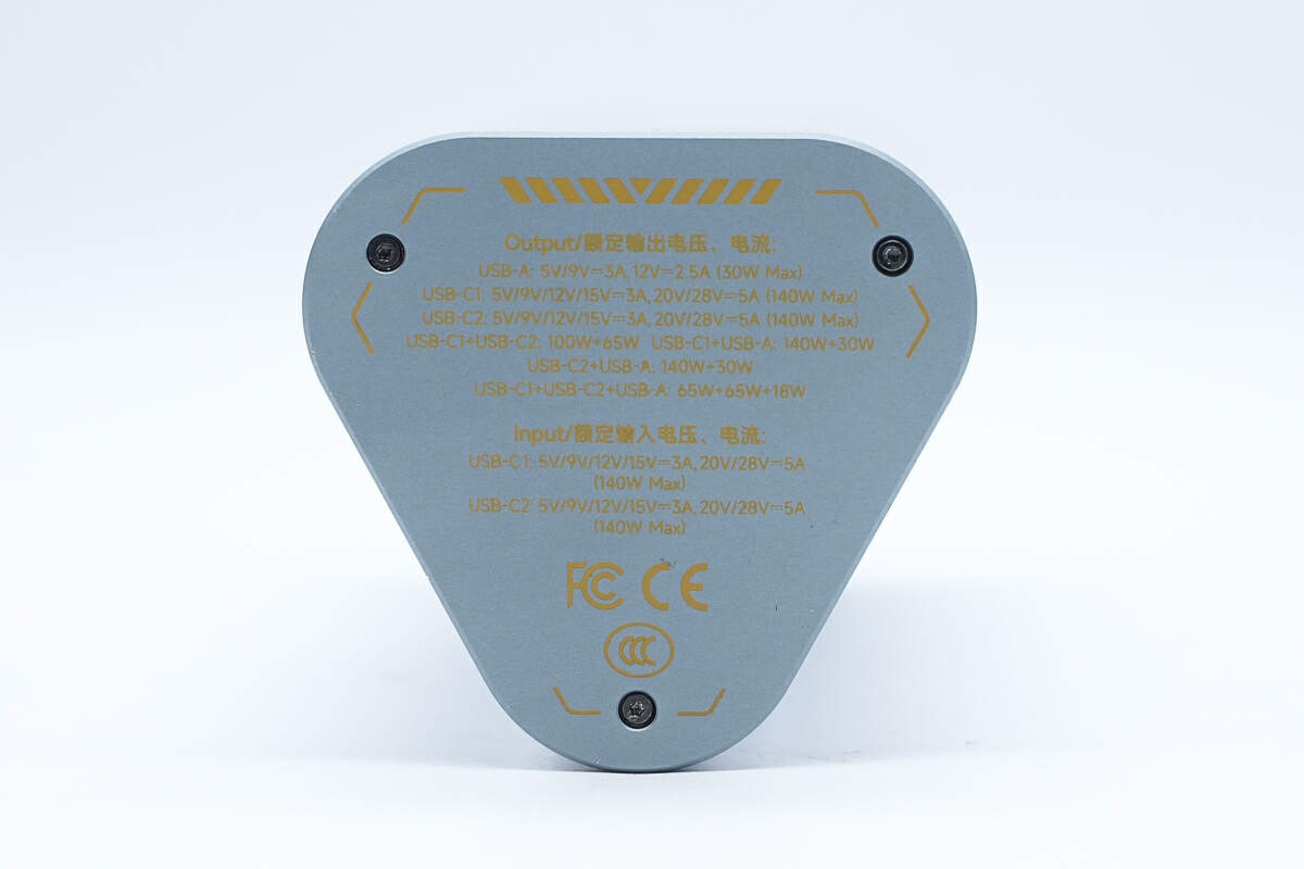

侧面的铝合金盖板通过螺丝固定,并标注产品输入输出规格,移动电源通过了CCC认证。
额定输出电压、电流:
USB-A:5V/9V 3A,12V 2.5A (30W Max)
USB-C1:5V/9V/12V/15V 3A,20V/28V 5A(140W Max)
USB-C2:5V/9V/12V/15V 3A,20V/28V 5A(140W Max)
USB-C1+USB-C2:100W+65W
USB-C1+USB-A:140W+30W
USB-C2+USB-A:140W+30W
USB-C1+USB-C2+USB-A:65W+65W+18W
额定输入电压、电流:

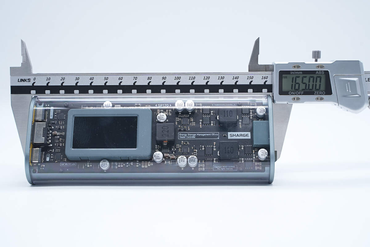

使用游标卡尺测得移动电源长度约为165mm。

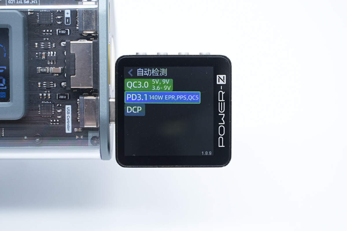

使用ChargerLAB POWER-Z KM003C测得其中USB-C1口支持QC3.0,PD3.1和DCP快充协议。
PDO报文显示USB-C1口具备5V3A、9V3A、12V3A、15V3A、20V5A、28V5A六组固定电压档位,以及3.3-21V5A一组PPS电压档位。
USB-C2接口与USB-C1接口支持的协议相同。
测得输出电压档位也相同,两个USB-C接口支持的快充协议和输出电压档位完全相同。

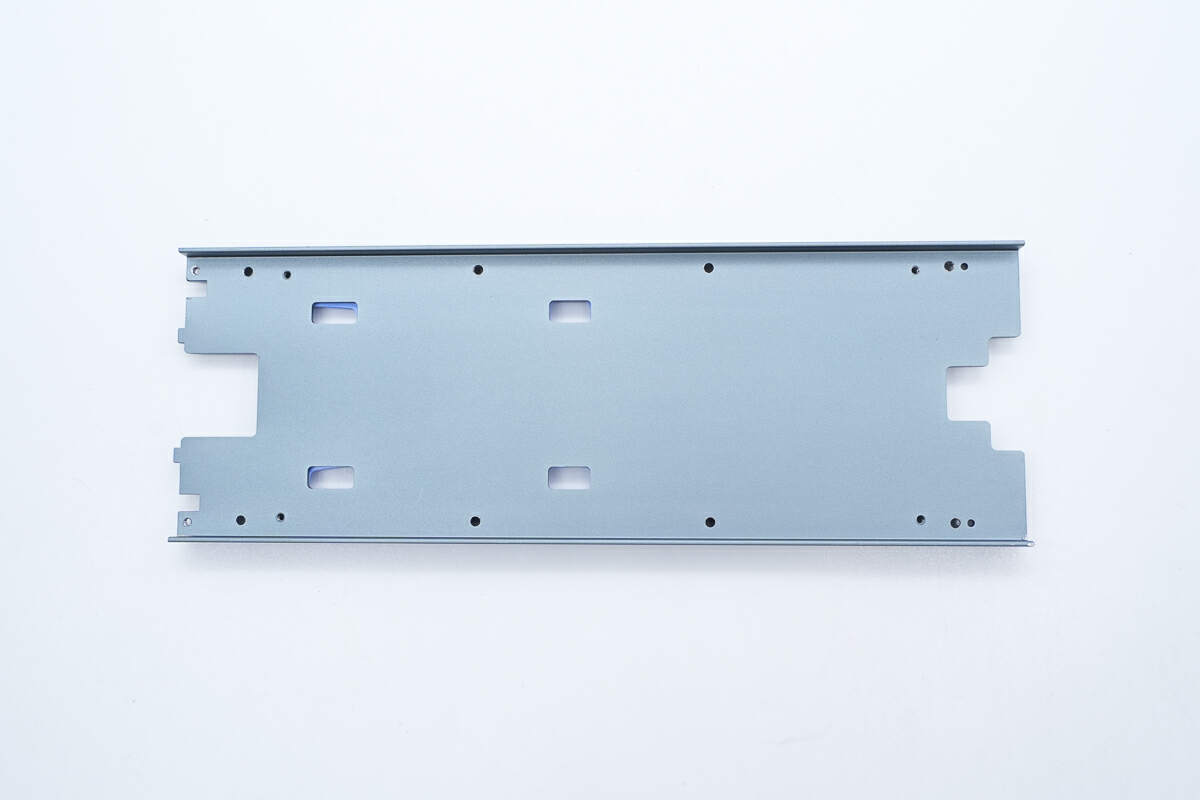

拧下PCBA模块上的固定螺丝,从壳体内部拆下PCBA模块,铝合金散热板,电池组和后盖。
在铝合金散热板上粘贴导热垫,与PCBA模块接触散热。
铝合金散热板背面特写。

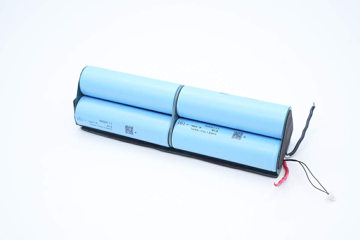

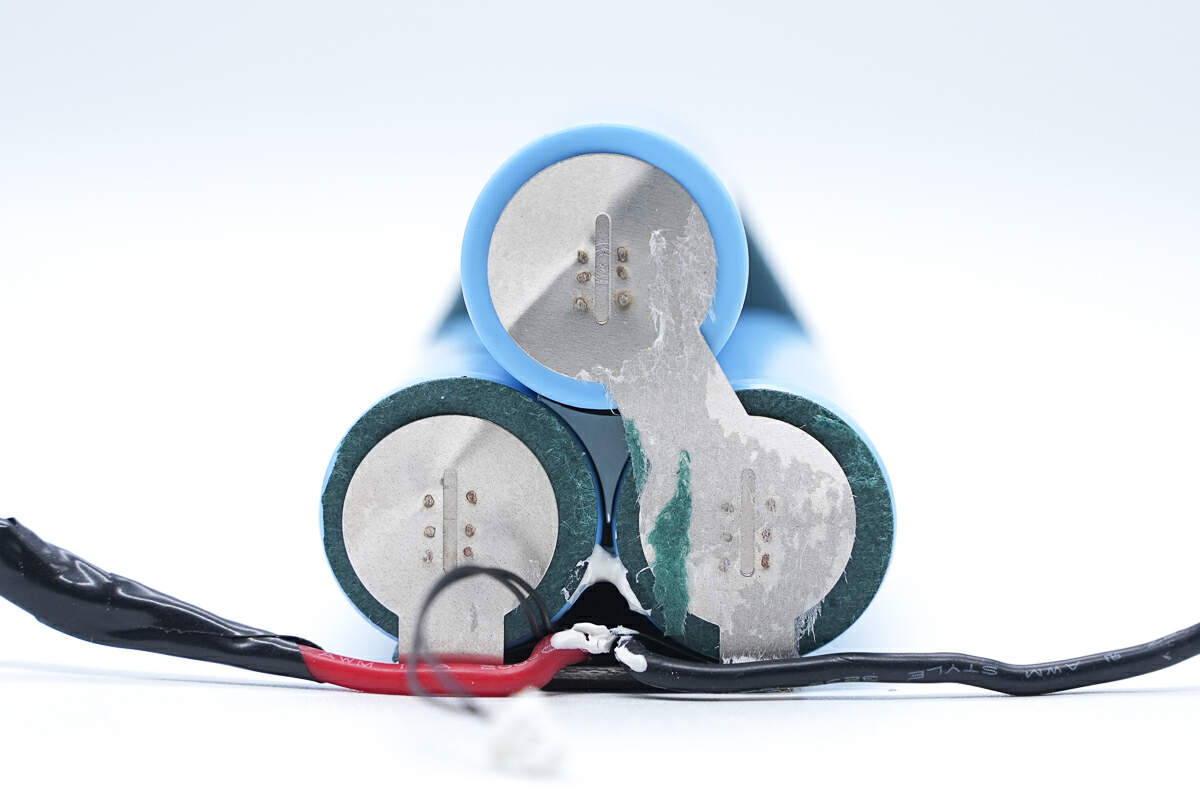

电池组采用六节21700电池串联组成,为6S1P连接。
电池组两端均粘贴泡棉缓冲。
电池保护板也粘贴泡棉缓冲。

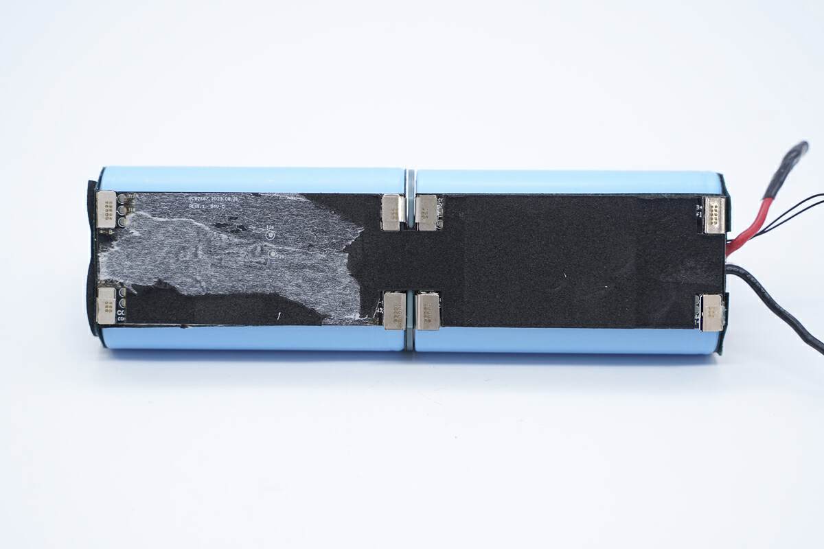

撕下缓冲泡棉,对应焊点的位置粘贴青稞纸绝缘。
在保护板上面粘贴泡棉缓冲。
电池组与保护板通过激光点焊连接。
电池组通过镍片点焊连接,电池正极粘贴青稞纸垫片加强绝缘。
分离开电池组和保护板的连接,拆解电池组。
电池组内部设有塑料支架填充,起到绝缘固定作用。

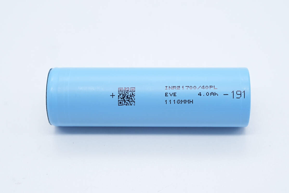

移动电源内部六颗21700电池特写。
21700电池来自EVE亿纬锂能,型号INR21700/40PL,为全极耳电池,电池标称电压为3.6V,充电限制电压为4.2V。电池容量为4AH,支持8A充电电流和70A放电电流。

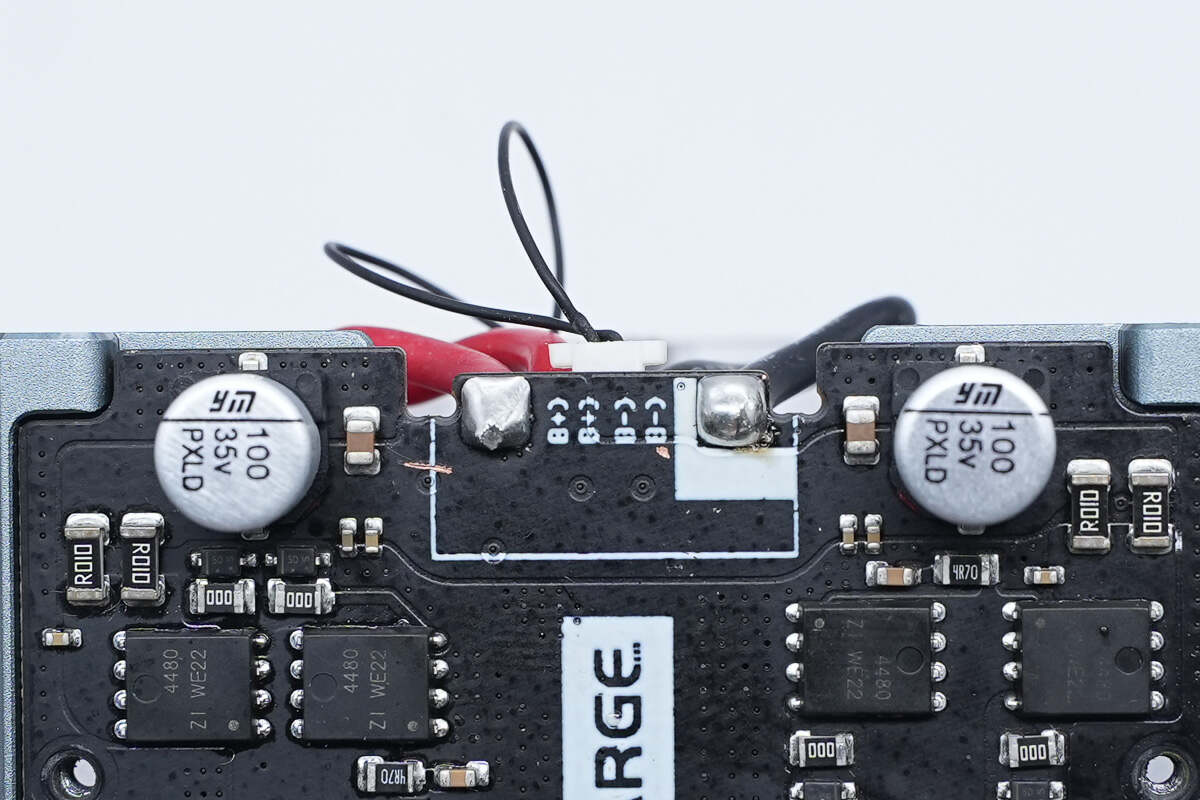

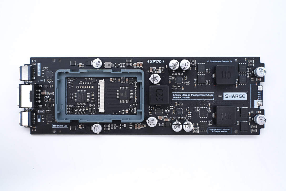

拆下液晶屏幕,PCBA模块正面一览,在左侧设有USB-C和USB-A接口,并设有两颗协议芯片。屏幕塑料框内部设有MCU和屏幕驱动芯片,中间位置为USB-A接口的降压电路,右侧上下分别为两路USB-C接口的同步升降压控制器,MOS管和电感。
PCBA模块背面设有热敏电阻连接器和连接按键的连接器。

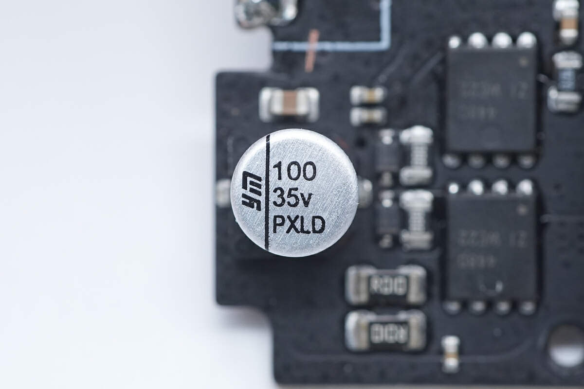

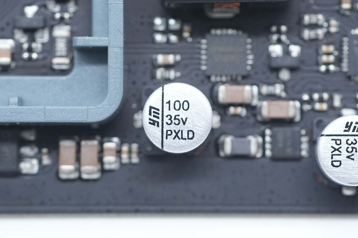

输出滤波电容来自永铭,为VPX系列贴片固态电容,规格为100μF35V,两颗并联。
另一颗输出滤波电容也来自永铭,为VP4系列贴片固态电容,规格为47μF35V。

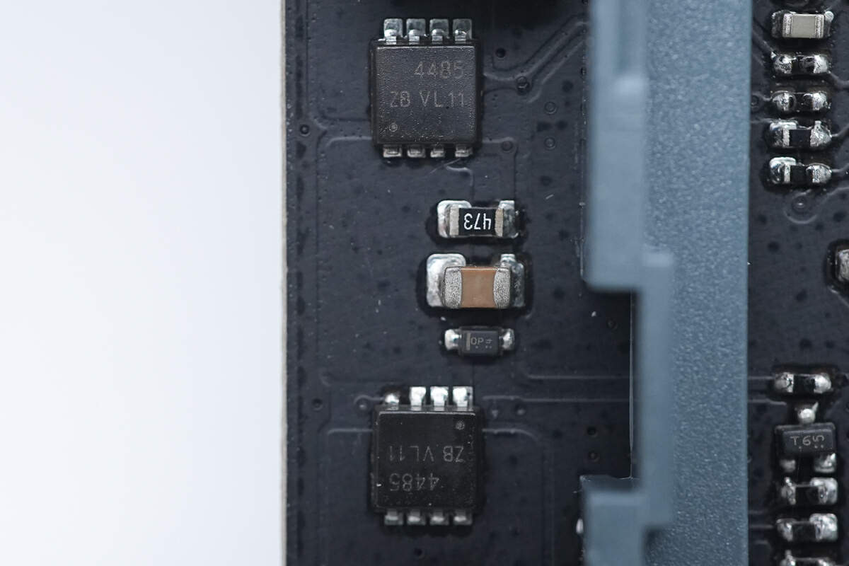

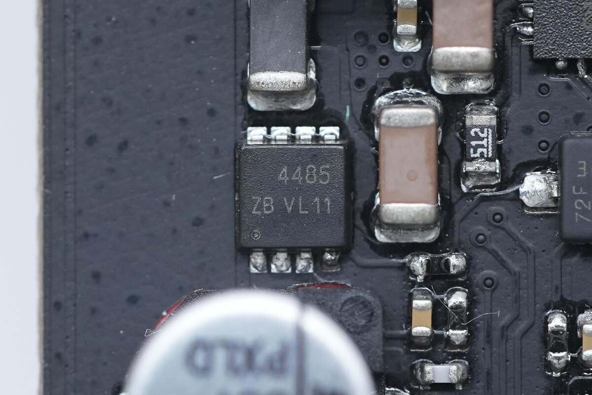

两颗VBUS开关管丝印4485。

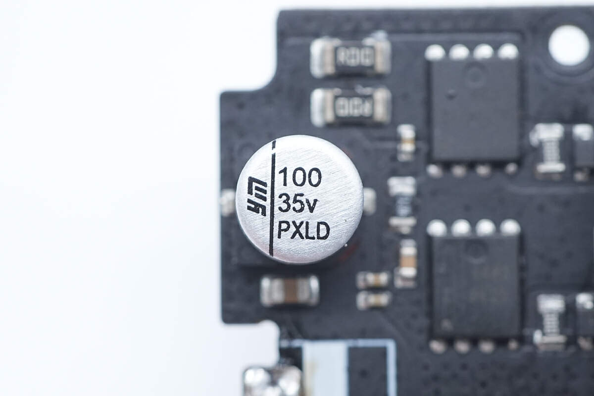

两颗输出滤波电容来自永铭,规格为100μF35V。

两颗VBUS开关管丝印4485。
电池端滤波电容来自永铭,为VPX系列贴片固态电容,规格为100μF35V。
另一颗滤波电容规格相同,两颗并联。

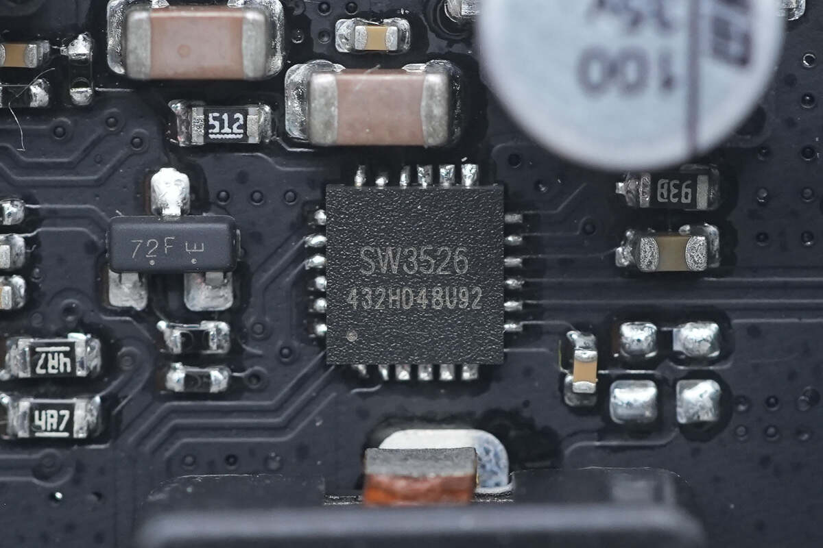

用于USB-A接口的降压芯片使用智融科技SW3526,芯片内部集成3.5A高效率同步整流降压转换器,支持PPS、PD、QC、AFC、FCP、SCP、PE、SFCP、低压直充等充电协议,支持CC/CV模式,外部仅需少量器件,即可组成完整的高性能多快充协议充电解决方案。
得益于芯片的高集成度,SW3526将传统降压方案中协议芯片,同步降压控制器和降压MOS管全部浓缩集成在一个封装内部,极大的简化了多口快充的电路设计。
智融 SW3526 详细规格资料。
充电头网拆解了解到,智融SW3526已被航嘉100W氮化镓双认证安全快充、华科生230W 4C1A氮化镓桌面充、倍思30W超级硅Pro充电器、HYPER JUICE 100W氮化镓快充  、特斯拉Model 3/Y专用中控扶手箱数据恢复面板等多款产品采用,此外智融的快充芯片还可用于USB PD快充移动电源、快充车充等领域。

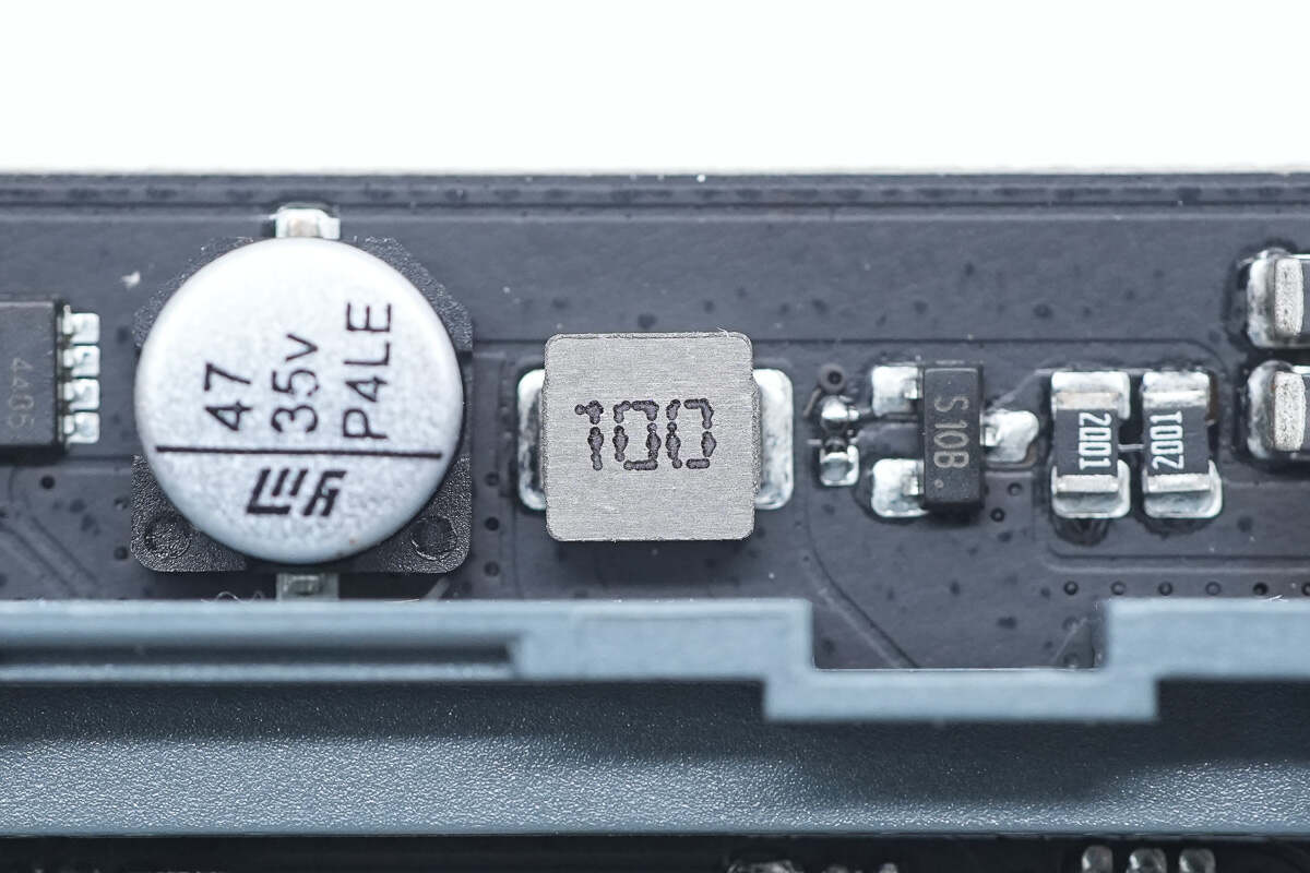

搭配使用的22μH降压电感特写。
输入滤波电容规格为100μF35V。
输出滤波电容规格为220μF25V。
丝印4485的MOS管用于USB-A接口供电控制。
