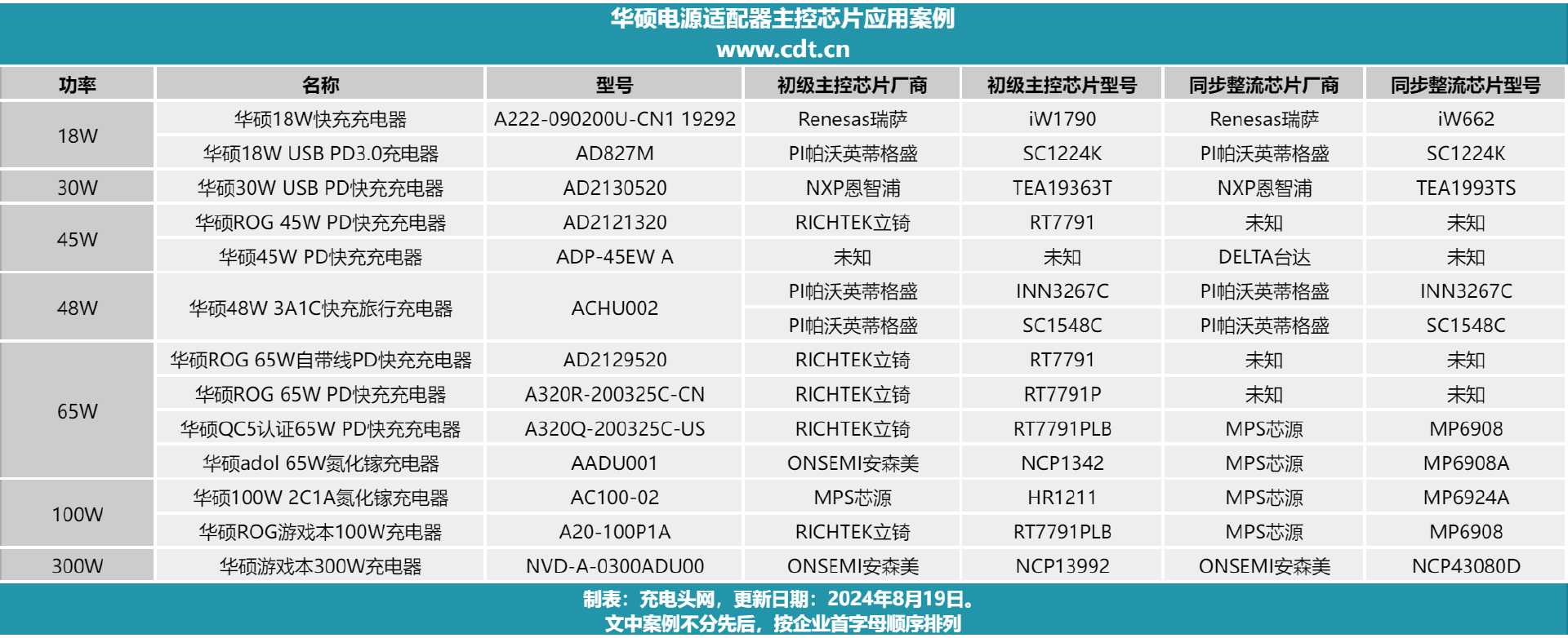

历年华硕电源适配器主控芯片应用案例
文中出现的多款主控芯片如上表所示。

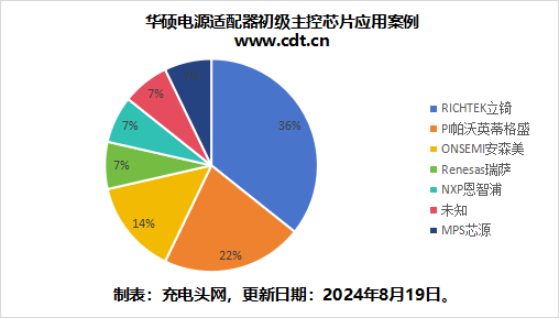

初级主控芯片数据分析
将文中初级主控芯片厂商占比绘制成饼图,发现立锜占比最高,可达36%。

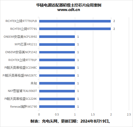

将文中初级主控单芯片应用次数绘制成条形图,发现立锜RT7791PLB和RT7791两款芯片应用次数最多,均为2次。

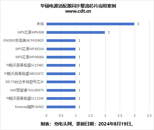

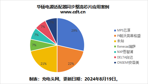

同步整流芯片数据分析
另将同步整流芯片厂商占比绘制成饼图,发现MPS芯源占比最高,可达29%。
也将文中同步整流单芯片应用次数绘制成条形图,发现除未知芯片外,MPS芯源MP6908应用次数最多,可达2次。

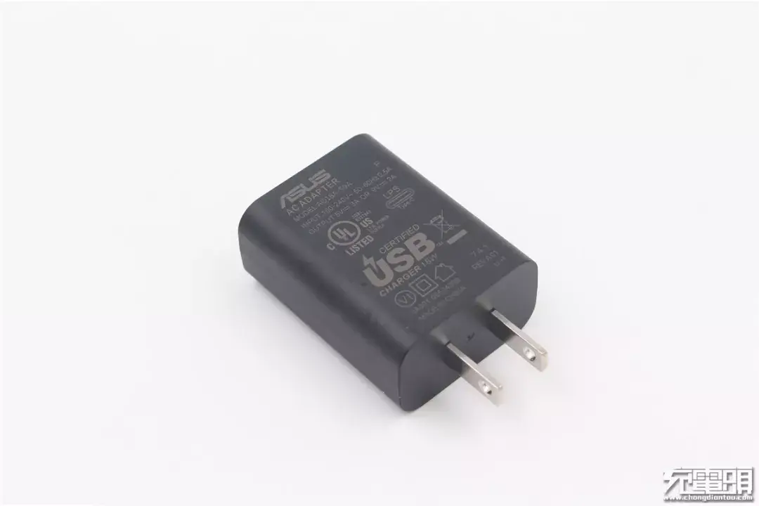

ASUS华硕18W快充充电器
ASUS华硕这款18W快充充电器机身造型设计简约,通体黑色很有质感。充电器配有一个USB-A口,支持QC快充协议,支持5V2A或9V2A输出,可以拿来给手机进行日常充电。

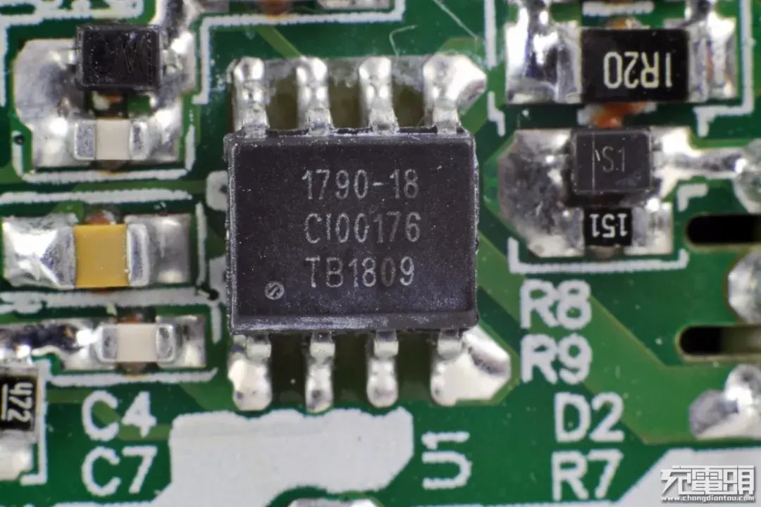

内置初级主控芯片
Renesas瑞萨iW1790
内置瑞萨的PWM初级控制器,型号iW1790,该方案无需光耦或其他反馈元件,与自家协议芯片搭配使用,通过变压器进行通讯,减少外围元件数量,简化系统设计。

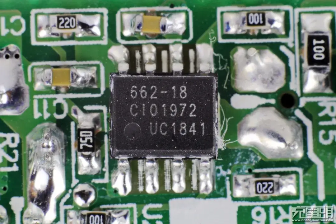

内置同步整流芯片
Renesas瑞萨iW662
充电器内置瑞萨同步整流于协议二合一芯片,型号为iW662,与瑞萨IW1790控制器搭配,无需外部反馈元件,直接使用变压器通信。并且芯片内集成同步整流控制器,进一步简化设计,降低成本。

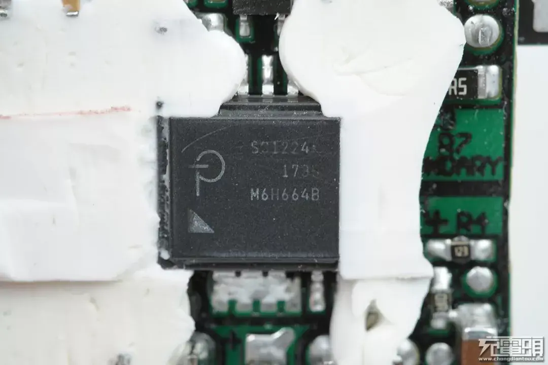

内置初次级二合一芯片
PI帕沃英蒂格盛 SC1224K
充电器的主控芯片为PI帕沃英蒂格盛的SC1224K,该芯片将初级主控与次级同步整流一并集成。

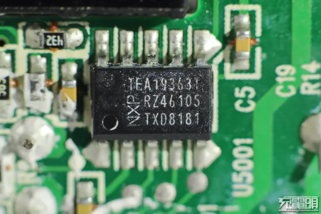

内置初级主控芯片
NXP恩智浦TEA19363T
内置的PWM主控芯片为NXP恩智浦TEA19363T。

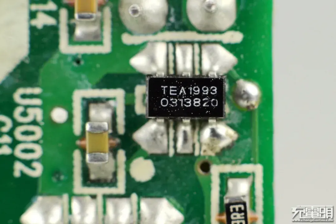

内置同步整流芯片
NXP恩智浦TEA1993TS
次级同步整流控制器同样由NXP恩智浦提供,型号为TEA1993TS。

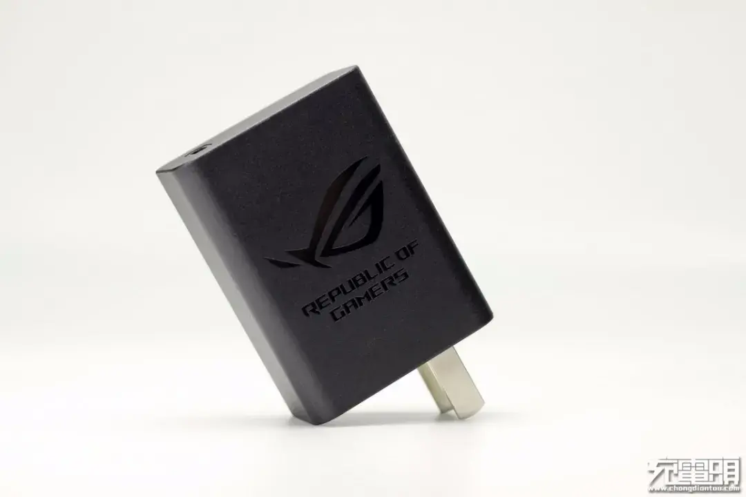

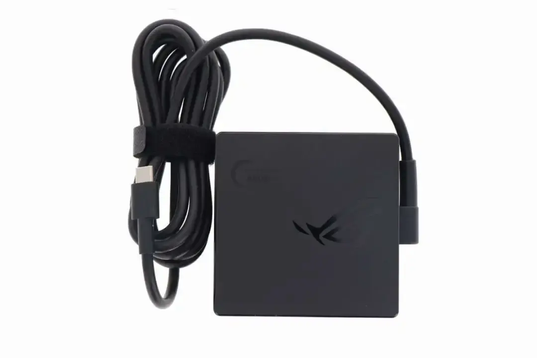

ASUS华硕ROG 45W PD快充充电器
华硕这款45W PD充电器采用美规插脚,自带2米长输出线缆,比较适合在固定场所使用,不适合日常携带。充电器支持5V3A、9V3A、15V3A、20V2.25A四组电压档位,能兼顾手机充电。
内置初级主控芯片
RICHTEK立锜RT7791
PWM主控芯片为RICHTEK立锜RT7791。芯片内部集成稳压器,支持10-40V供电,支持自适应的过电流保护,支持自适应环路增益控制用于提升环路稳定性,轻载及空载下绿色模式运行,支持外接NTC用于过热保护,支持全面的保护功能,适用于USB PD充电器。

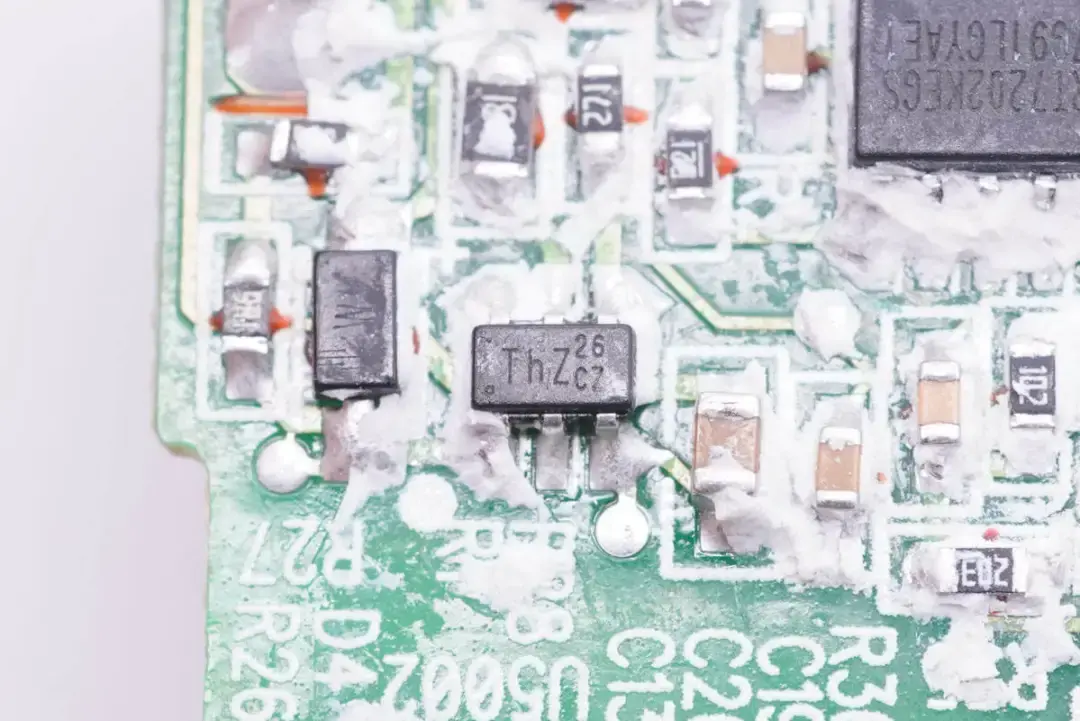

内置同步整流芯片
丝印ThZ芯片
丝印ThZ的同步整流控制器。

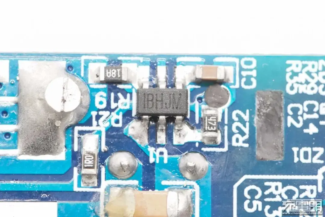

丝印T22AL芯片
主控芯片丝印T22AL,实际型号不明。

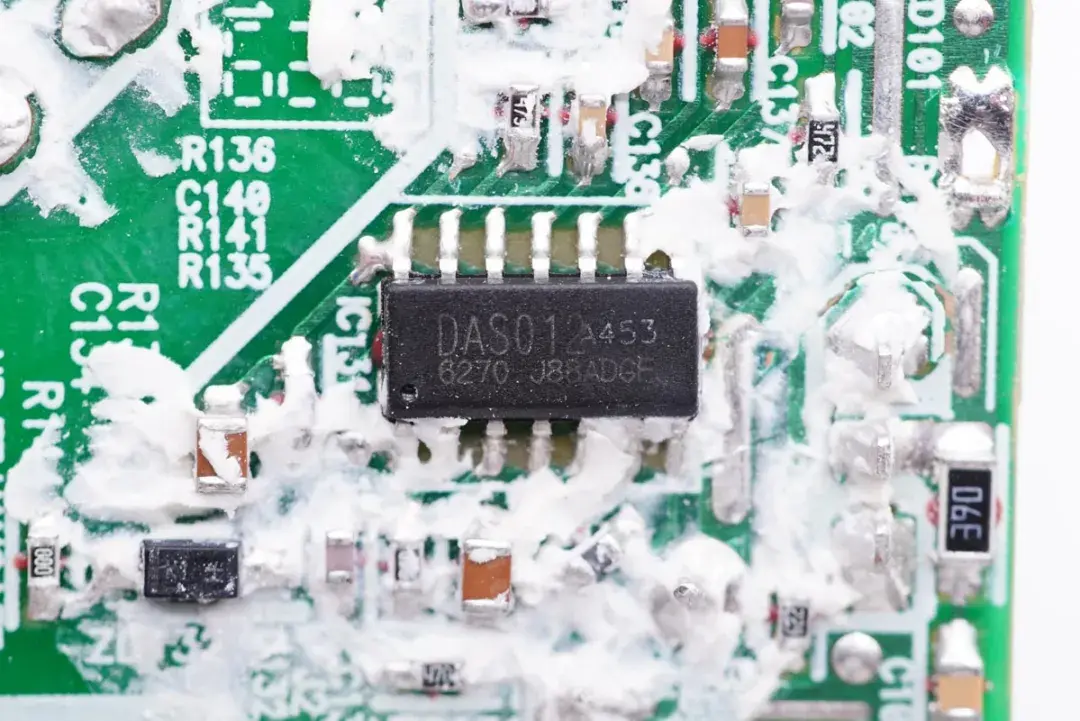

内置同步整流芯片
DELTA台达丝印DAS012芯片
次级同步整流控制器,丝印DAS012,台达定制型号。

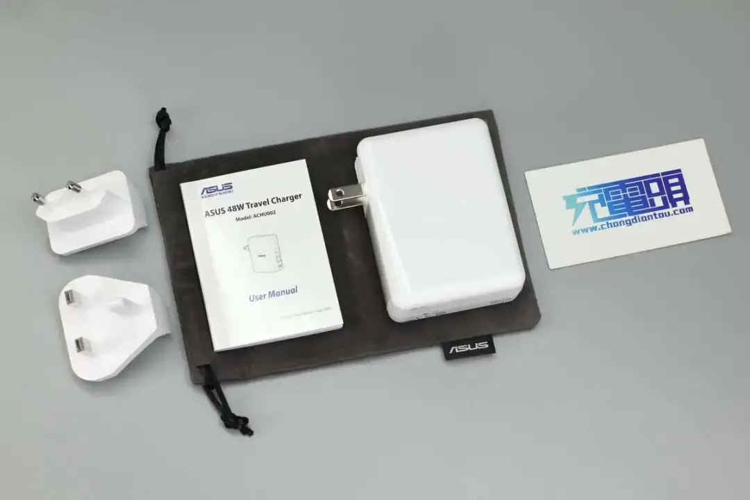

ASUS华硕48W 3A1C快充旅行充电器
华硕这款充电器机身整体设计简洁,边角过渡圆润。这款产品的一大特点便是可组装英规和欧规插脚,使其能够在欧洲地区使用,作为一款旅行充电器来用再好不过了。

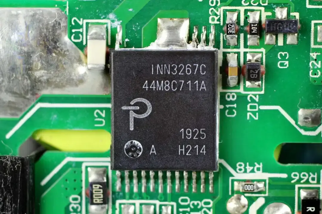

内置初次级二合一芯片
PI帕沃英蒂格盛 INN3267C
USB-C口充电器主控芯片采用PI帕沃英蒂格盛 INN3267C,是一颗集成初级开关、同步整流、FluxLink反馈和恒功率特性的离线反激式恒压/恒流准谐振开关电源IC。

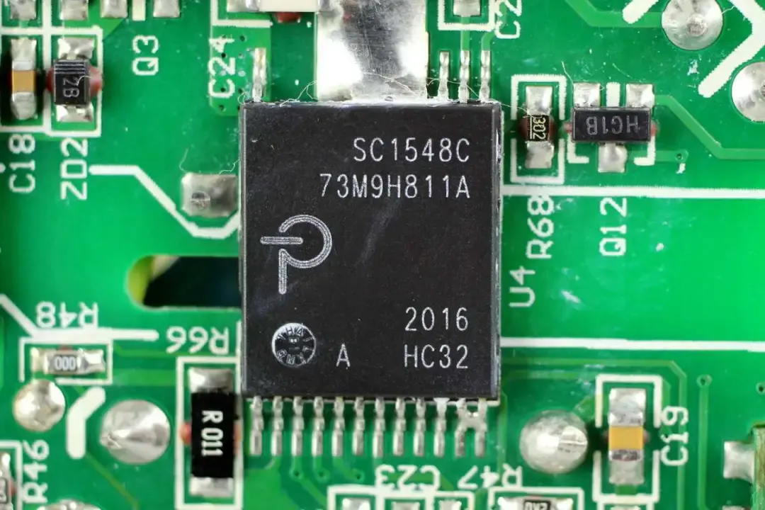

PI帕沃英蒂格盛 SC1548C
USB-A口充电器主控芯片采用PI帕沃英蒂格盛 SC1548C,内置反激式控制器、初级开关管,以及次级侧检测和同步整流控制器,此外还带有HIPOT隔离保护的集成反馈链路,集成度非常高。使用时无需搭配光耦,内建多重保护功能。

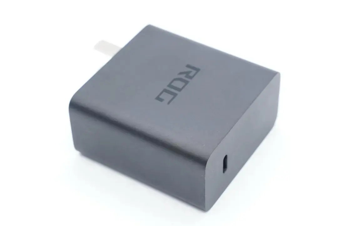

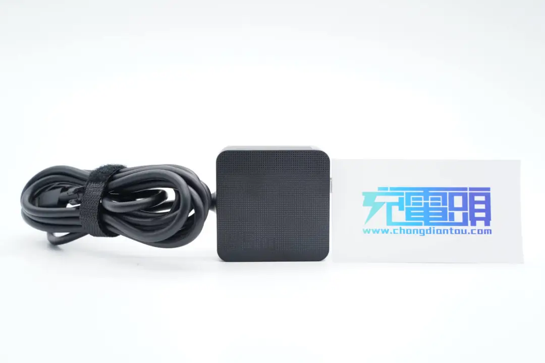

ASUS华硕ROG 65W自带线PD快充充电器
华硕这款65W PD充电器采用国标插脚,自带2米长输出线缆,比较适合在固定场所使用,不太适合日常携带使用。充电器支持5V3A、9V3A、15V3A、20V3.25A四组电压档位,满足笔记本充电的同时还能兼顾手机充电。
内置初级主控芯片
RICHTEK立锜RT7791
PWM主控芯片来自RICHTEK立锜RT7791。芯片内部集成稳压器,支持10-40V供电,支持自适应的过电流保护,支持自适应环路增益控制用于提升环路稳定性,轻载及空载下绿色模式运行,右上角外接NTC用于过热保护,支持全面的保护功能,适用于USB PD充电器。

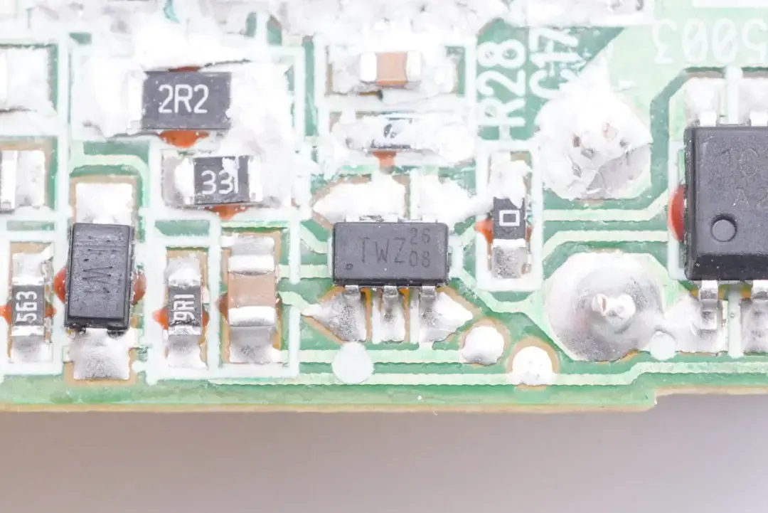

内置同步整流芯片
丝印TWZ芯片
同步整流控制器丝印TWZ,SOT23-6封装,实际型号不明。

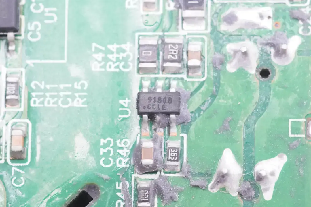

内置同步整流芯片

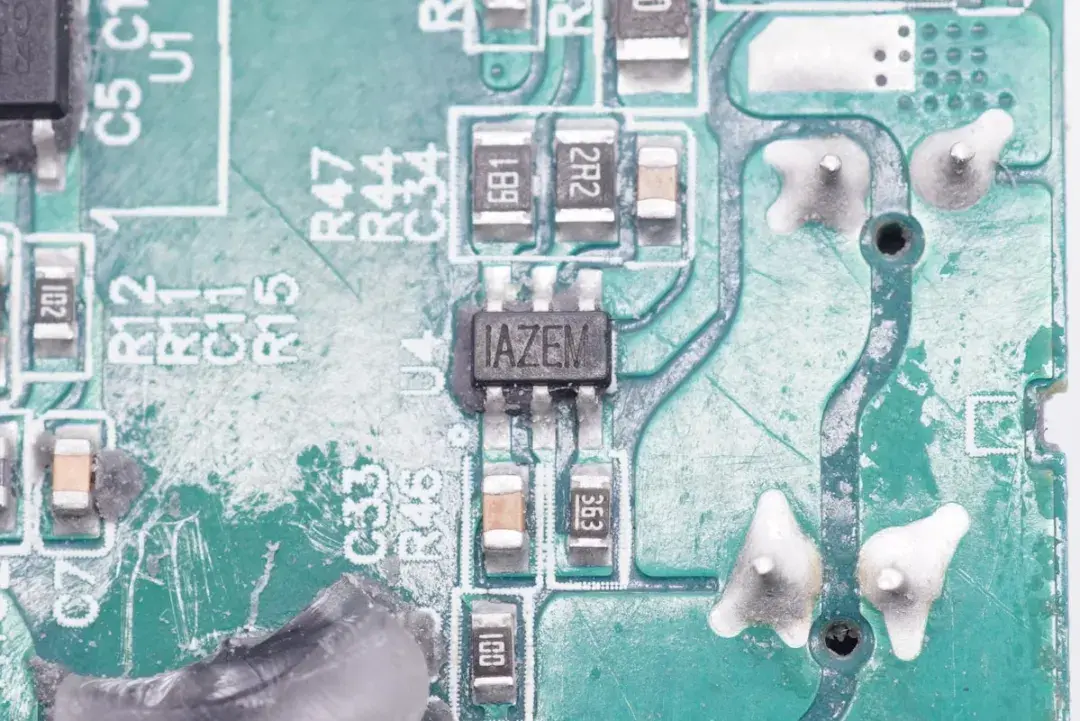

丝印91808芯片
同步整流器丝印91808,实际型号不明。

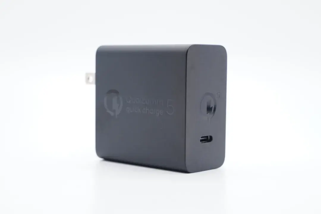

ASUS华硕QC5认证65W PD快充充电器
华硕这款充电器采用PC材质黑色外壳,表面磨砂。机身外壳上设计有两个非常显眼的高通QC5认证logo,很好的凸出了充电器的独特卖点。

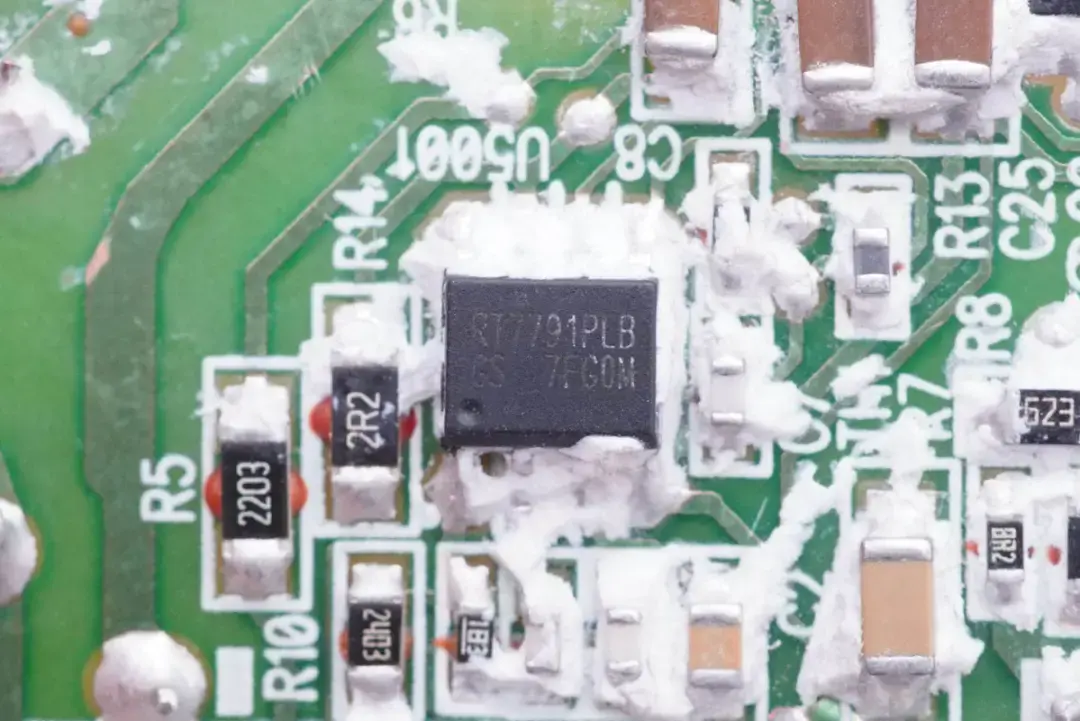

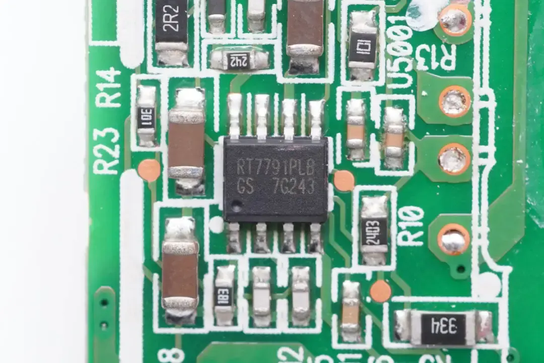

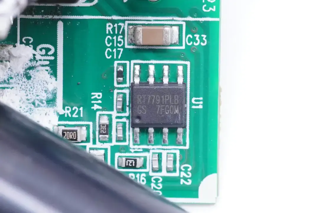

内置初级主控芯片

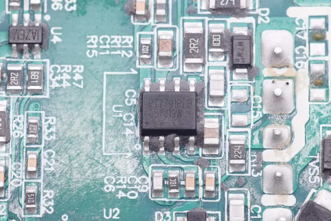

RICHTEK立锜RT7791PLB
开关电源主控芯片采用立锜RT7791PLB,这是一款反激开关电源控制器,适用于USB PD和PPS电源应用。

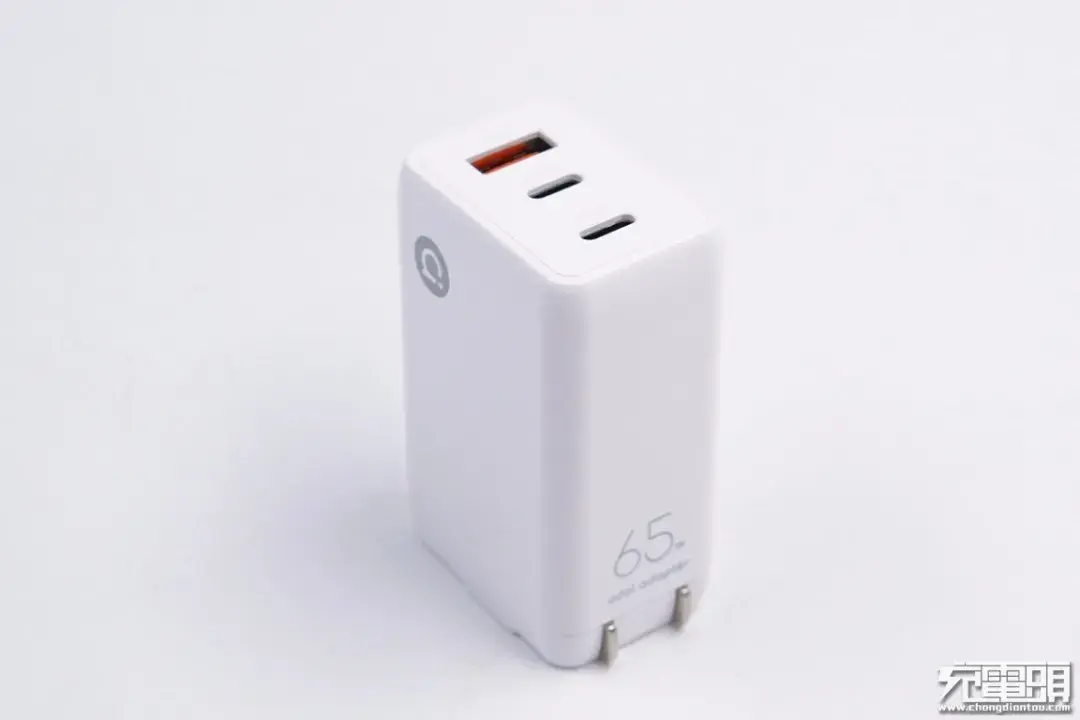

ASUS华硕adol 65W氮化镓充电器
华硕adol推出一款氮化镓充电器,配备2C1A三个接口,两个C口单口输出性能完全一致,最大输出均为65W,支持盲插使用;另外A口最大输出30W,兼容协议全面。

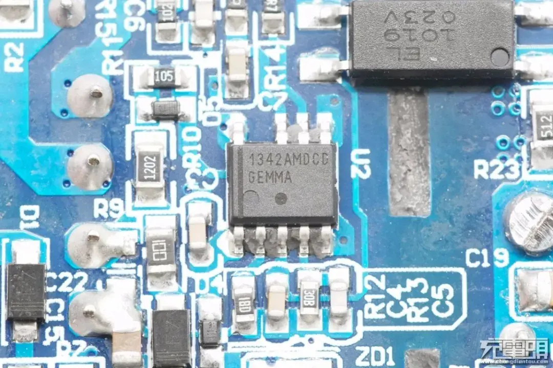

ONSEMI安森美NCP1342
主控芯片为安森美NCP1342,这是一颗高频初级PWM控制器,内置主动X2电容放电和多重完善的保护功能,并且具有超低的待机功耗,支持宽工作电压范围。

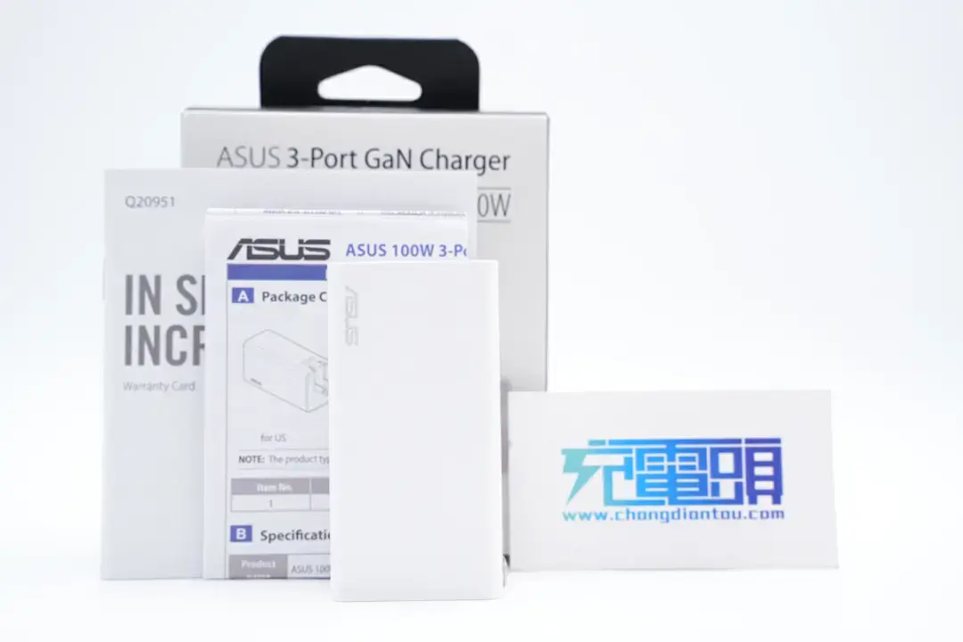

ASUS华硕100W 2C1A氮化镓充电器
华硕这款100W氮化镓充电器采用白色长条形机身设计,配备折叠插脚,便于携带和收纳,充电器具备2C1A三输出接口,单口输出时支持100W功率输出,双口同时使用时支持65+30W输出,可满足日常手机和笔记本电脑同时充电需求,十分实用。

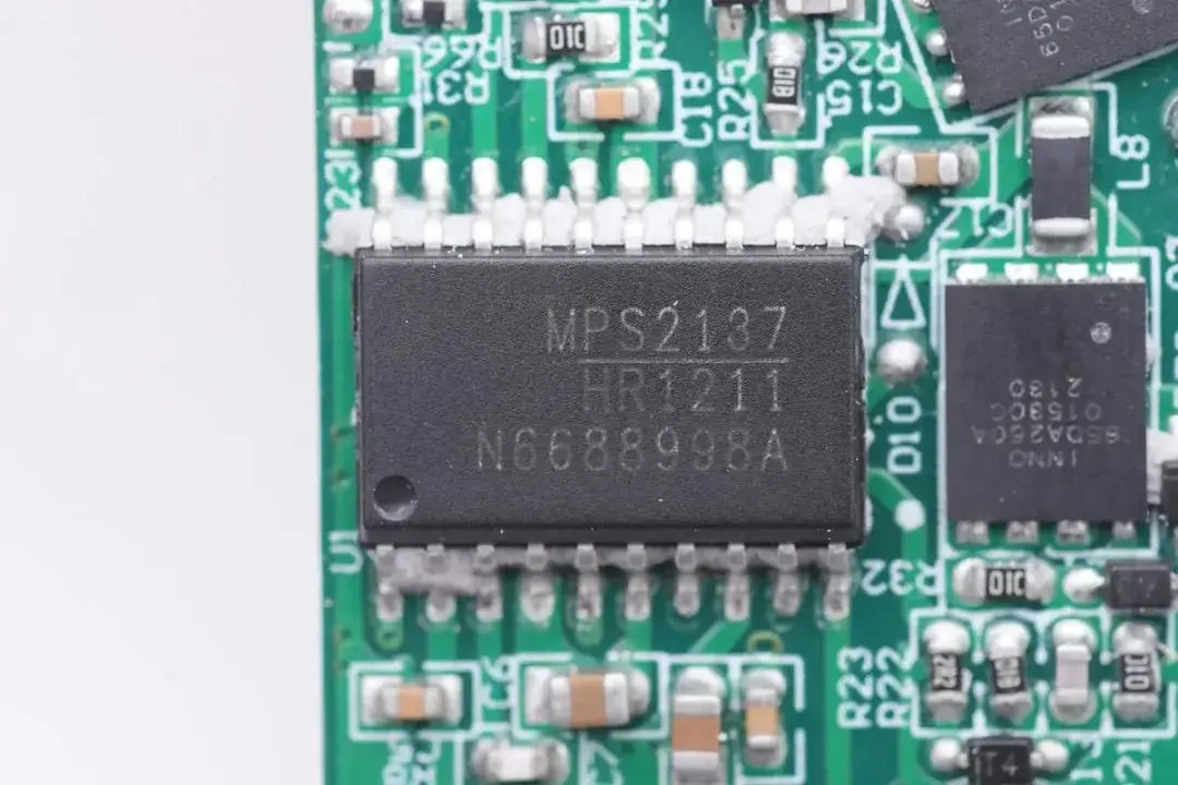

内置初级主控芯片
MPS芯源HR1211
内置的主控芯片为MPS芯源 HR1211,这是一颗多模式PFC和电流模式LLC二合一控制器,将传统芯片方案需要2-3颗芯片才能实现的功能集成在一颗芯片内部,PFC控制器支持CCM和DCM工作模式。
HR1211采用数字环路控制,芯片参数可灵活配置。支持高压启动和智能X电容放电,PFC级支持最高250KHz工作频率,LLC级内置600V半桥驱动器,内部集成自举二极管,工作频率高达500KHz,支持丰富的保护功能。

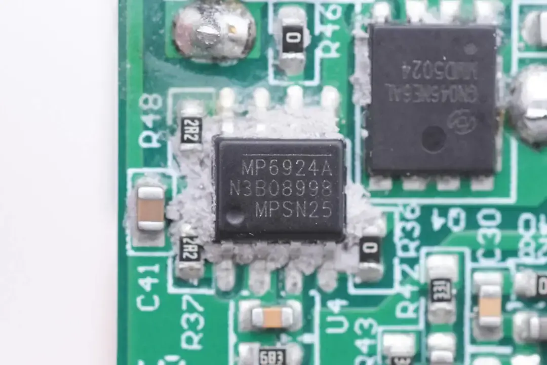

MPS芯源MP6924A
同步整流控制器同样来自MPS芯源,型号MP6924A,是一颗LLC同步整流控制器,具有更强的抗干扰度和快速关断功能,可兼容CCM/DCM模式。MP6924A内部集成了两个同步整流控制器,分别用于LLC两个次级线圈输出的整流应用,适用于LLC转换器同步整流应用。

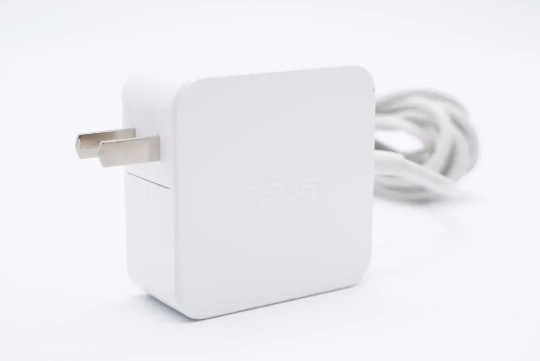

ASUS华硕ROG游戏本100W充电器
华硕这款ROG 100W PD快充充电器是专为幻系列笔电设计的,与常见的笔记本电源适配器不同,它采用了方正的外形设计,整体尺寸相较也小很多。此外支持PD3.0通用快充协议,具备5V3A、9V3A、15V3A、20V5A四组电压档位,适用于华硕笔记本与其他主流数码设备使用。

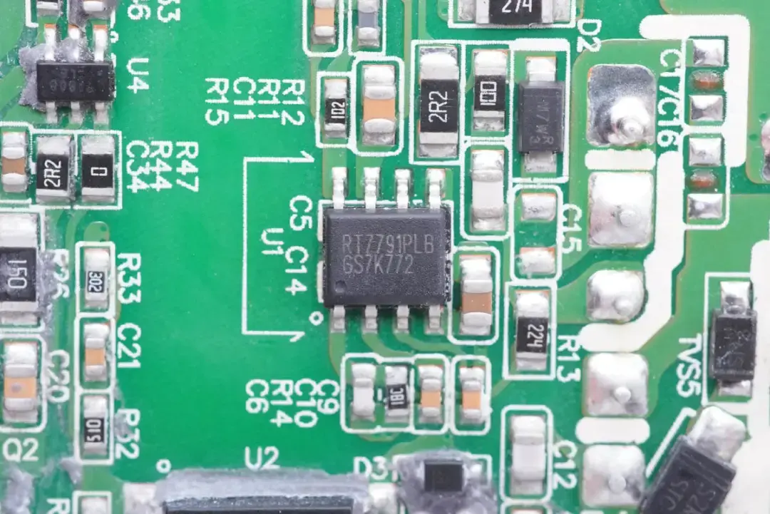

内置初级主控芯片
RICHTEK立锜RT7791PLB

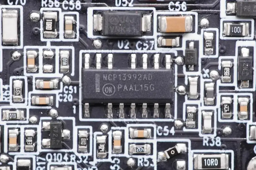

内置初级主控芯片
ONSEMI安森美NCP13992
LLC控制器采用安森美的NCP13992,这是一款用于半桥谐振转换器的高性能电流模式控制器。此控制器内置600V门极驱动器,简化布局,减少了外部部件数量。在需要PFC前级的应用中,NCP13992可输出驱动信号控制PFC控制器。

通过整理文中数据,充电头网了解到,先看初级主控芯片,占比最高的芯片厂商为立锜,实际占比为36%,其次便是PI帕沃英蒂格盛,实际占比为22%。而在单芯片应用次数方面,应用次数最多的RT7791、RT7791PLB两款芯片均来自立锜,分别有两次应用。再看同步整流芯片,占比最高的厂商为MPS芯源,实际占比为29%,其次便是PI帕沃英蒂格盛,实际占比为22%。而在单芯片应用次数方面,应用最多的型号为MPS芯源MP6908。
文中数据来源于充电头网自购拆解数据库,仅供参考。
