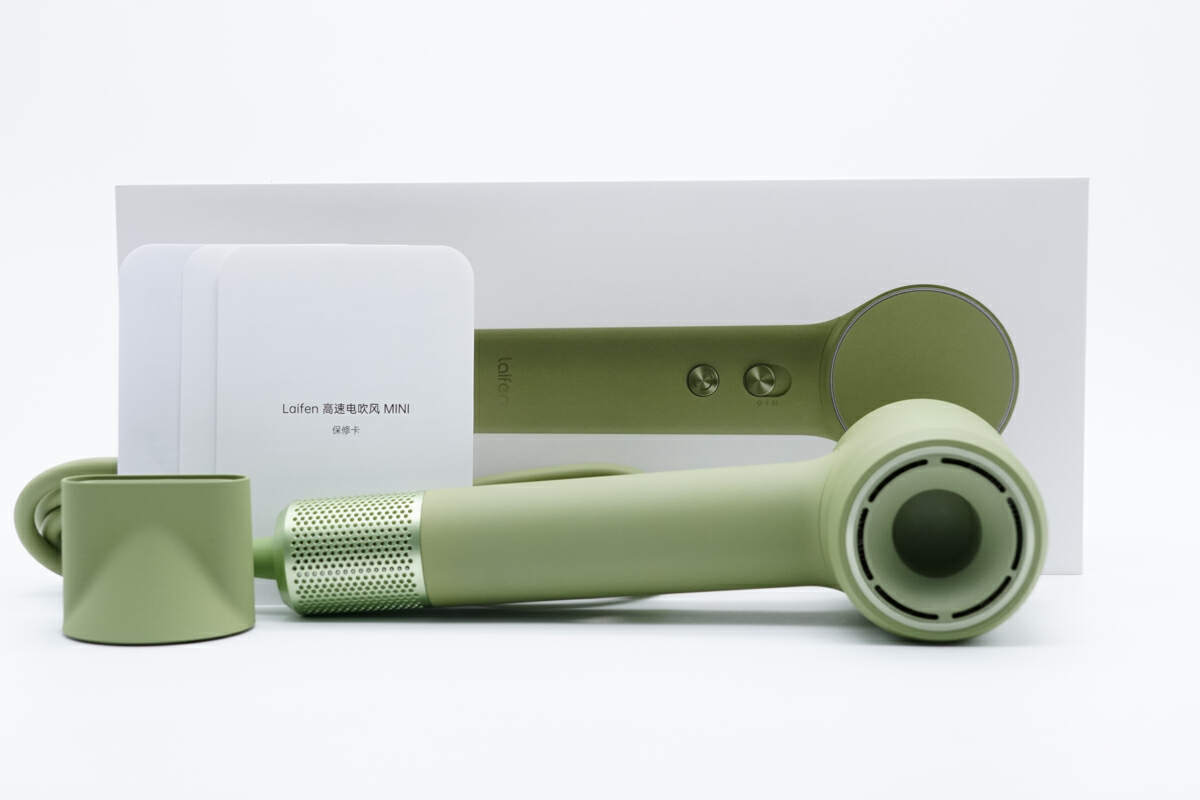

包装内含徕芬1100W高速电吹风MINI,磁吸风嘴,说明书,快速使用指南和保修卡。

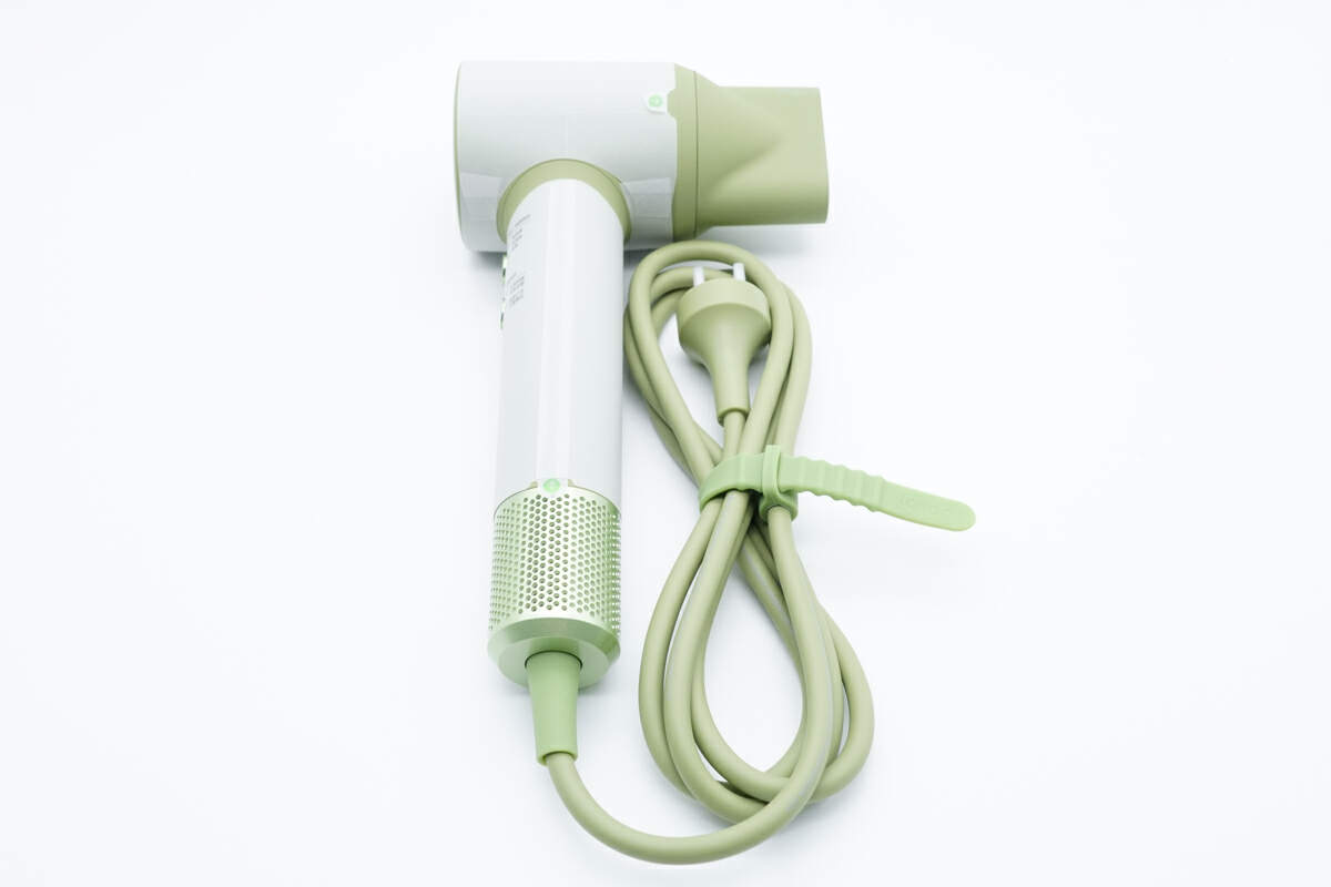

徕芬高速电吹风MINI为经典T字造型设计,采用PC阻燃材质外壳,产品整体为抹茶绿配色,机身表面贴有保护贴纸。

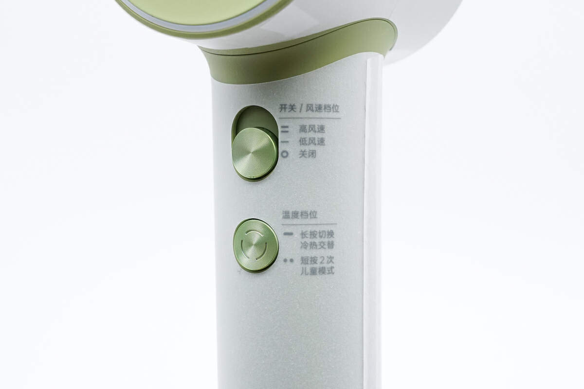

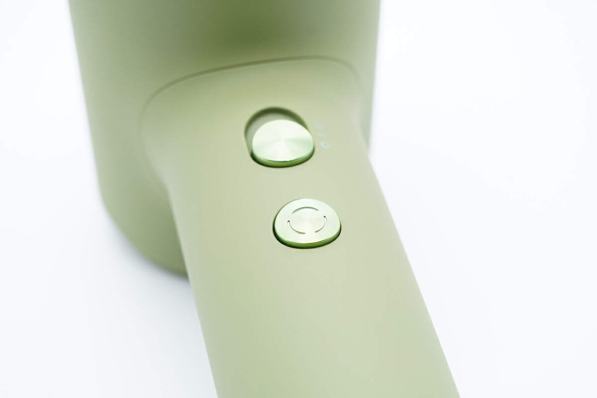

开关和按键标注档位和功能。

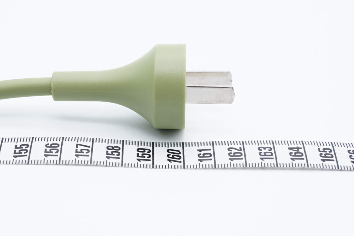

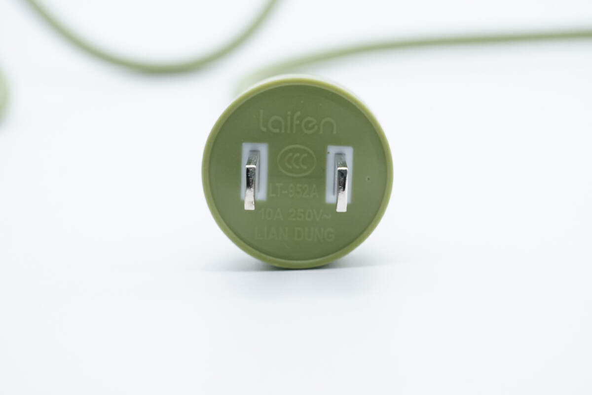

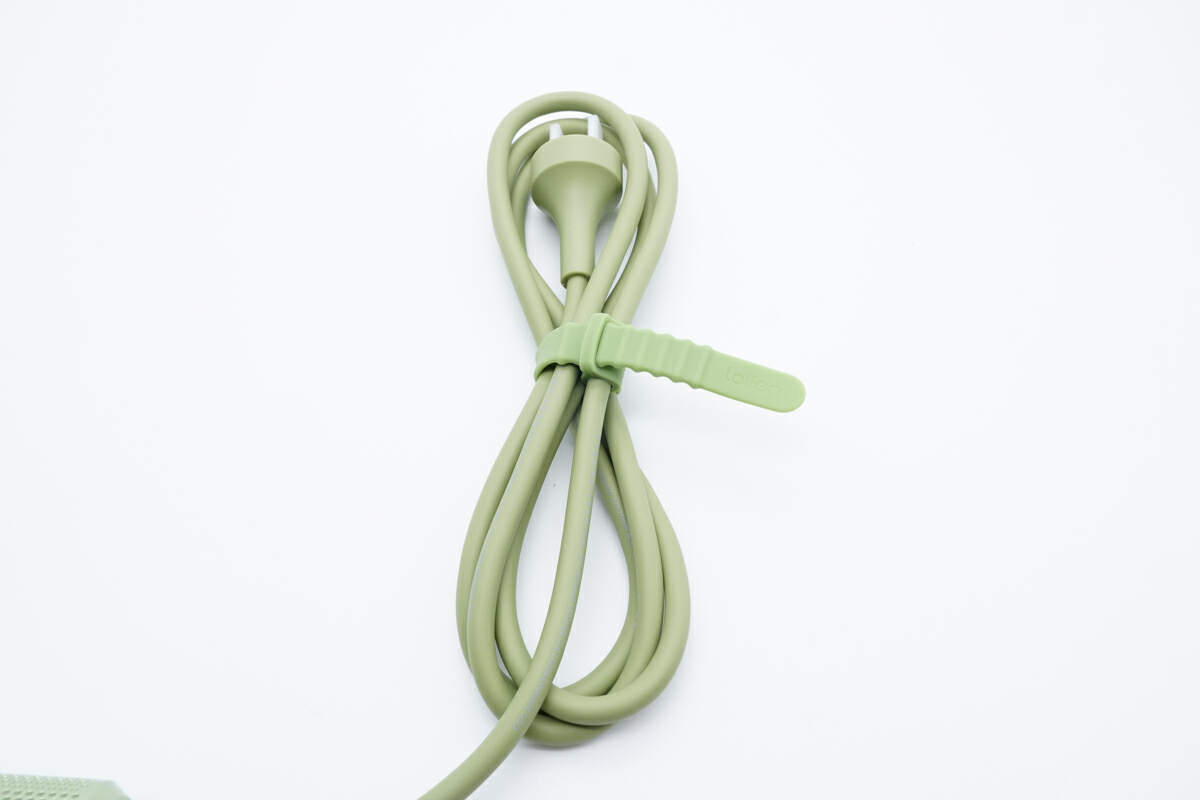

电源线采用双脚插头,规格为10A 250V~,通过了CCC认证。
电源线采用橡胶带捆扎固定。

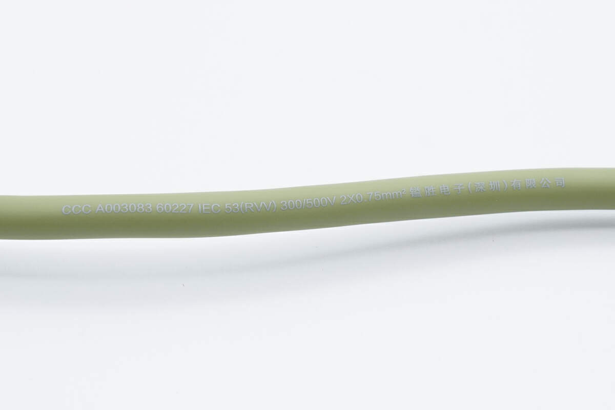

电源线来自I-SHENG镒胜电子,规格为2*0.75mm²。
电源线长度约为161.5cm。

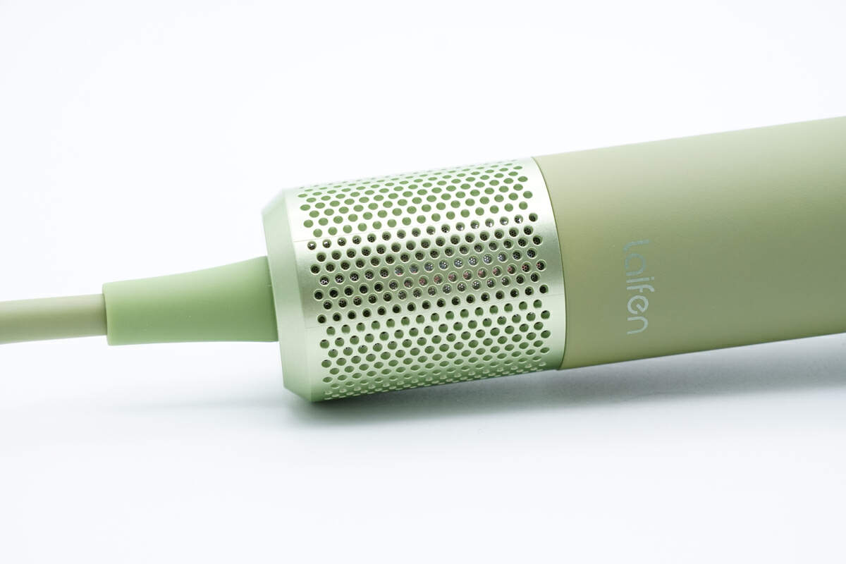

握把下方进风部分外壳为旋转组装结构设计,外壳上设计有小圆孔,通气同时可以防止异物进入。

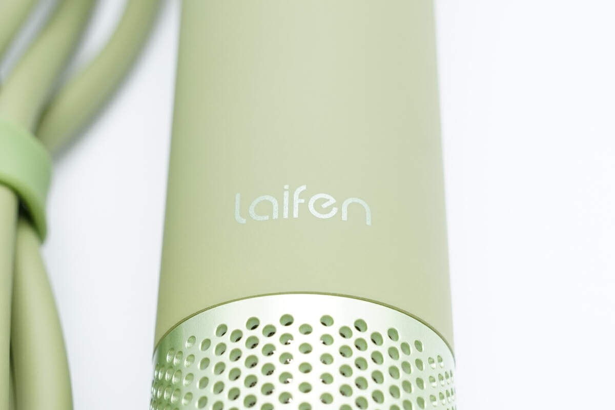

握把下方还印有Laifen品牌。

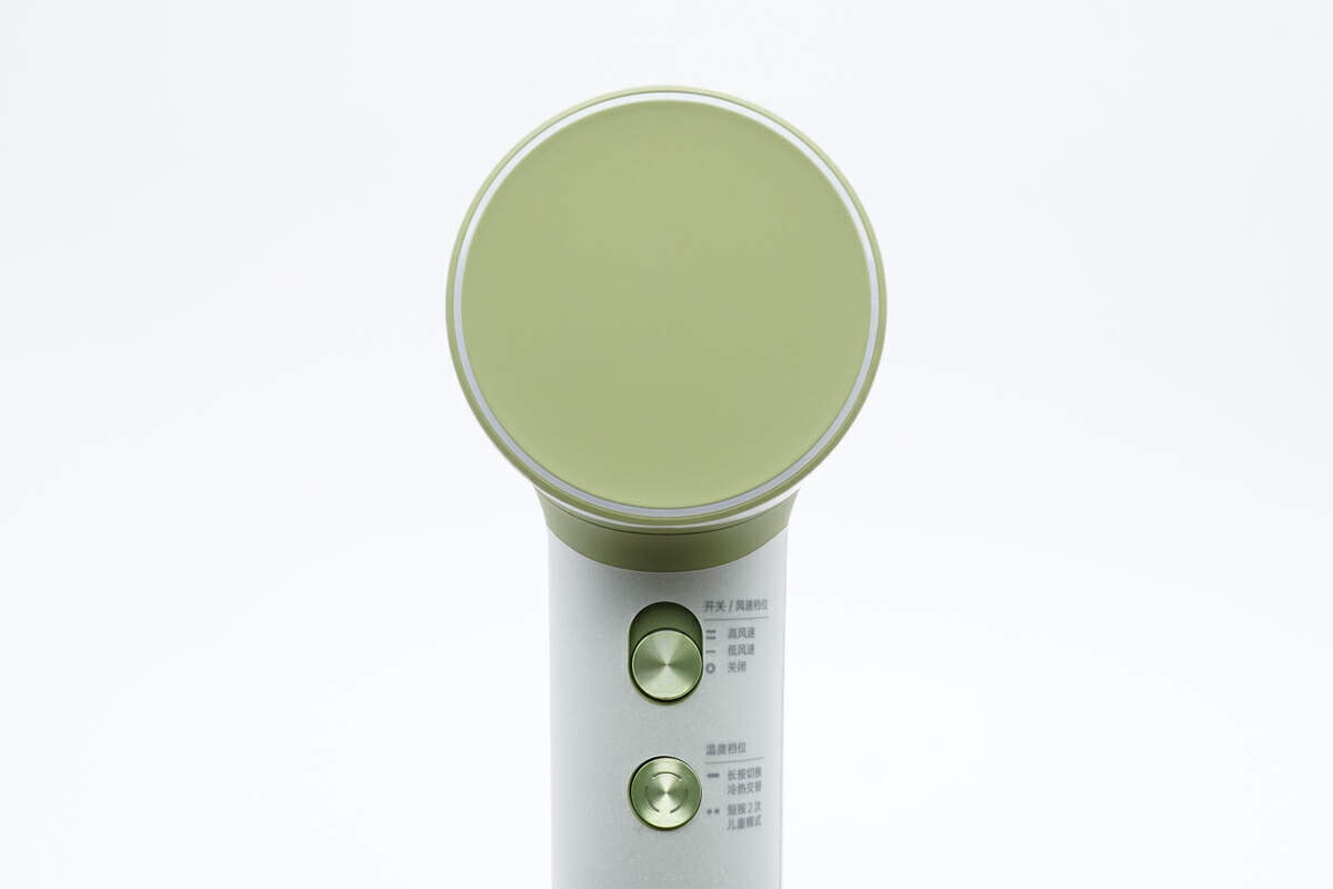

握把上方设有风速和风温切换功能键。

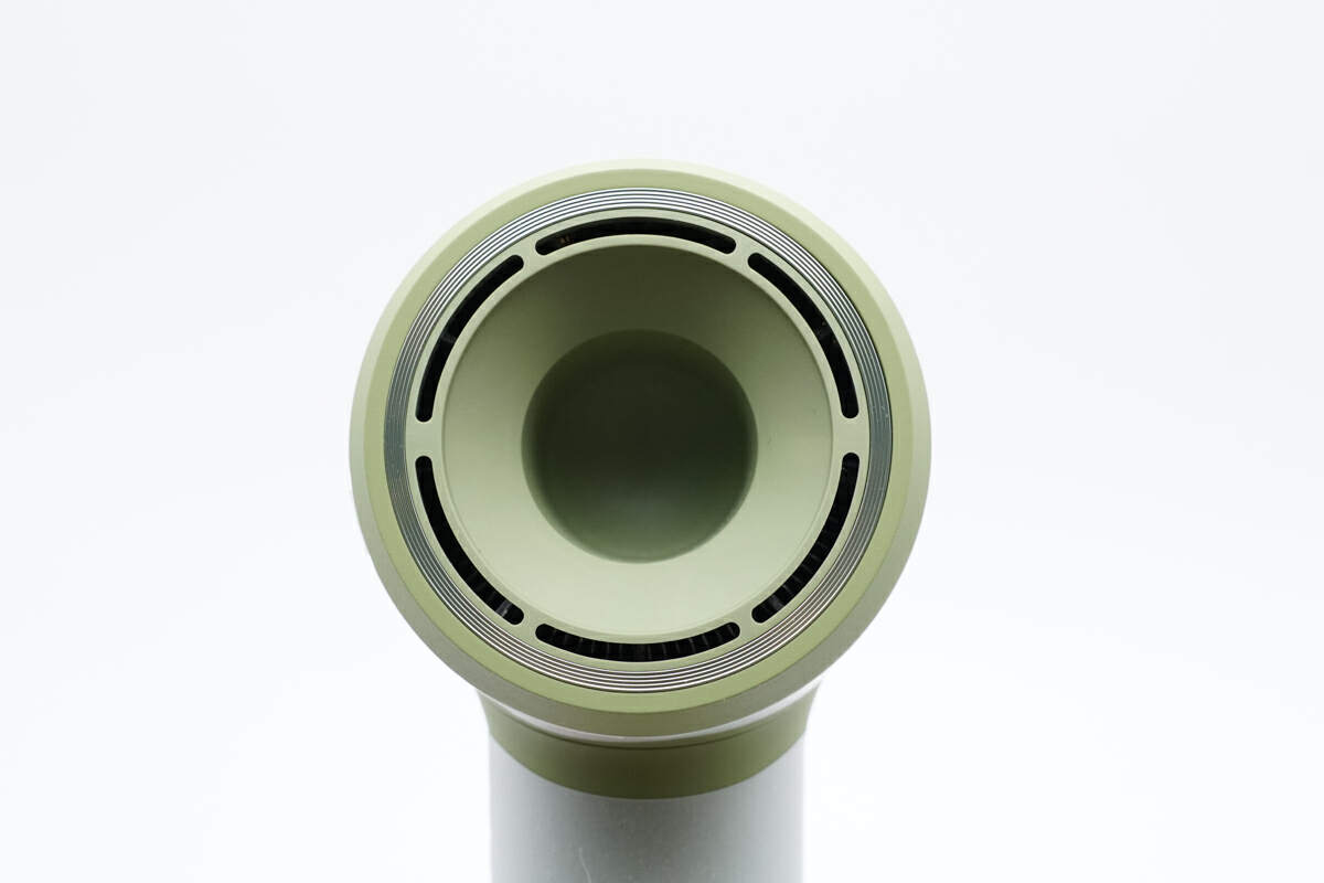

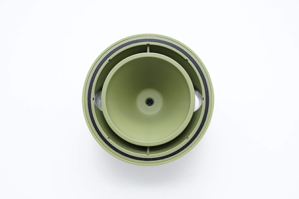

风筒前端一览,设有磁铁用于吸附风嘴。

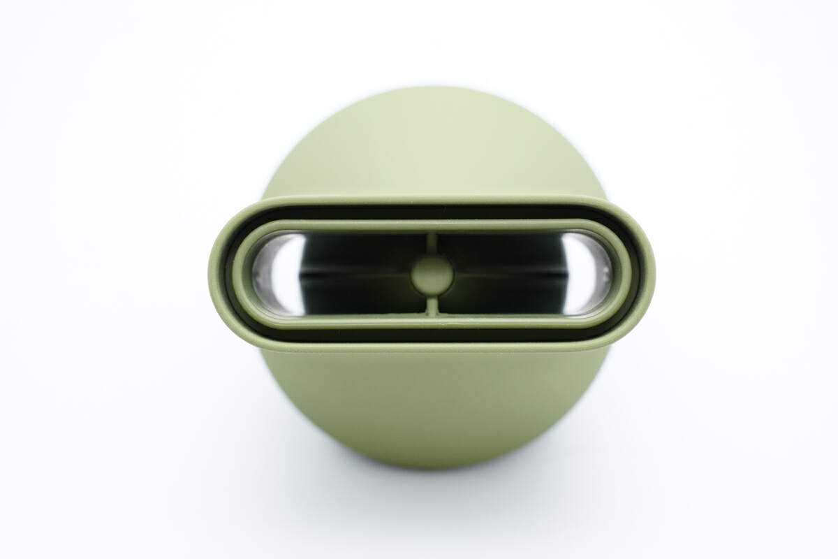

电吹风附带的顺滑风嘴特写。

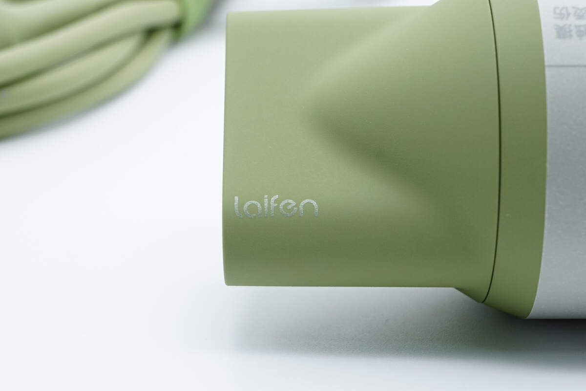

风嘴内部设有磁铁用于吸附。
风嘴印有laifen品牌。

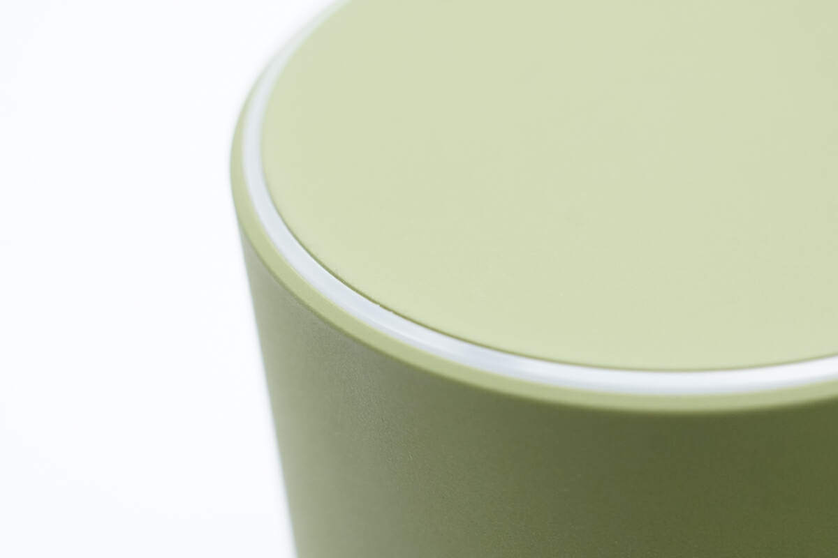

在机身背面设有灯环。
灯环用于指示电吹风工作状态。

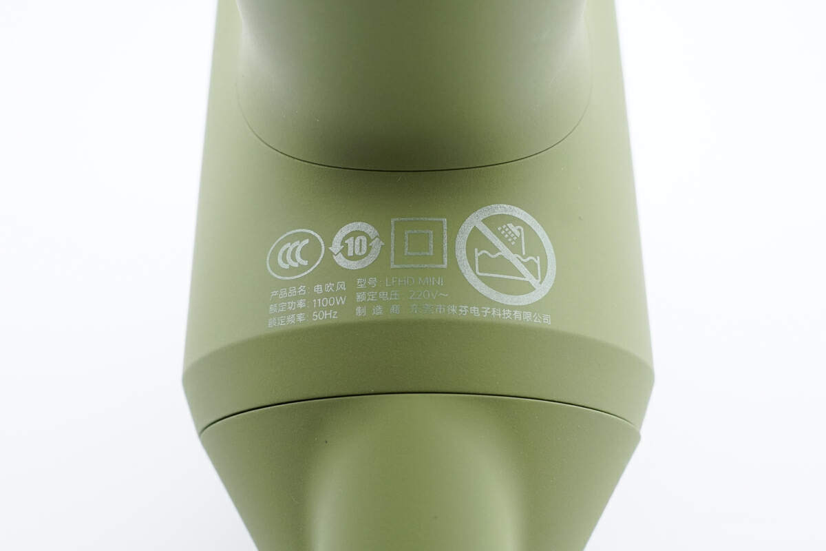

风筒外壳上印有产品参数
产品名称:电吹风
产品型号:LFHD MINI
额定功率:1100W
额定电压:220V~
额定频率:50Hz
制造商:东莞市徕芬电子科技有限公司
产品通过了CCC认证。

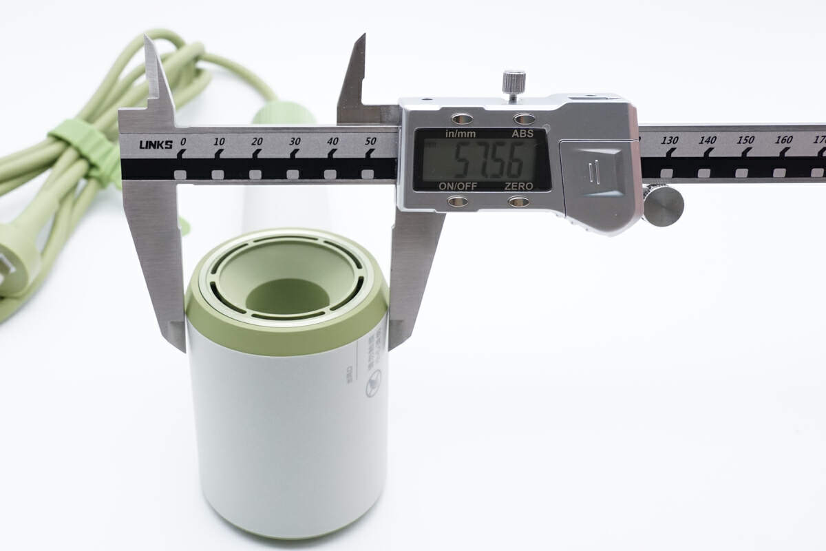

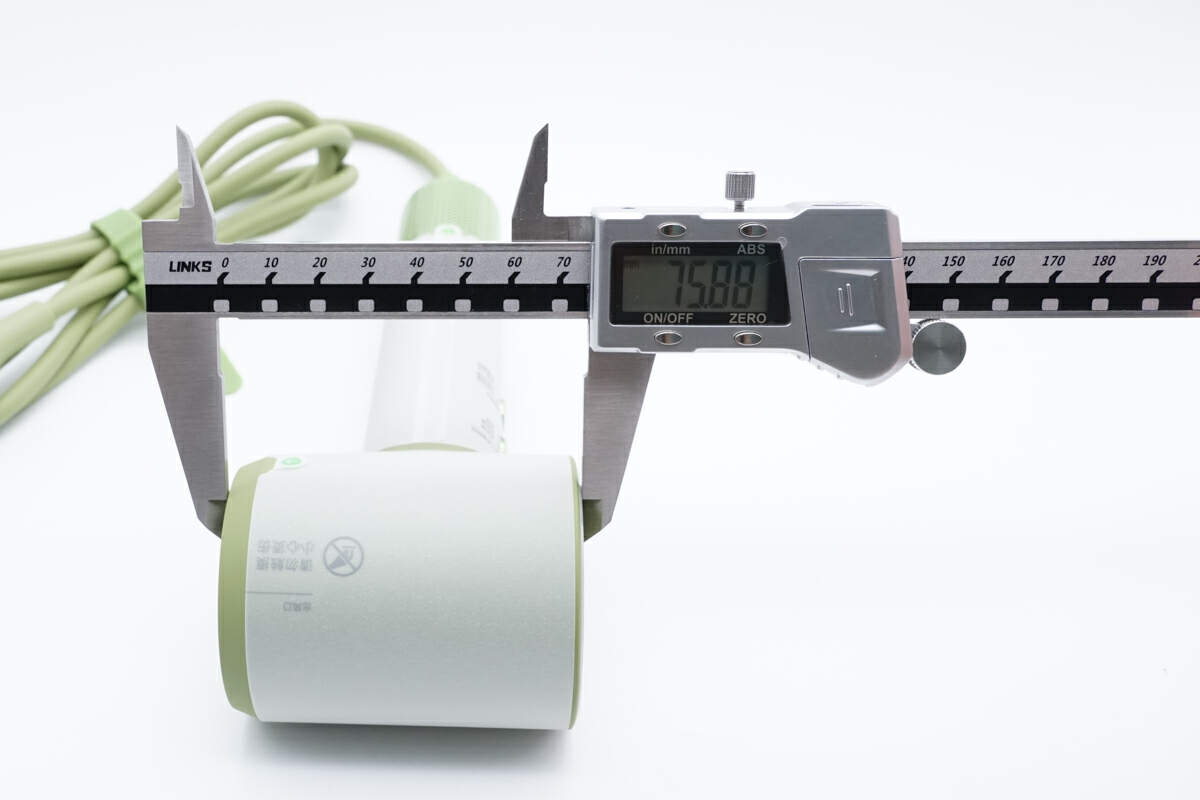

使用游标卡尺测得头部直径约为57.6mm。

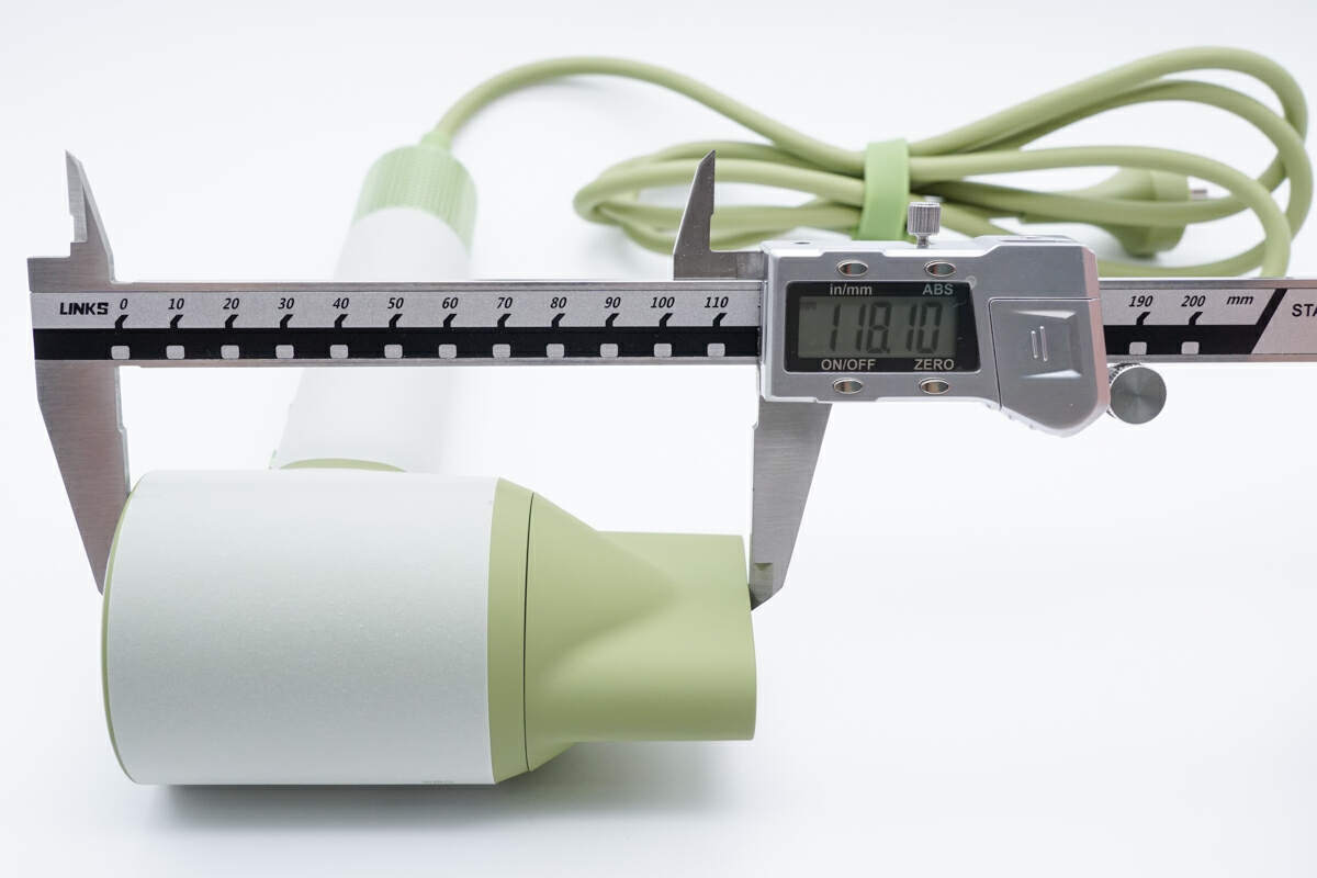

装配风嘴后的长度约为118mm。

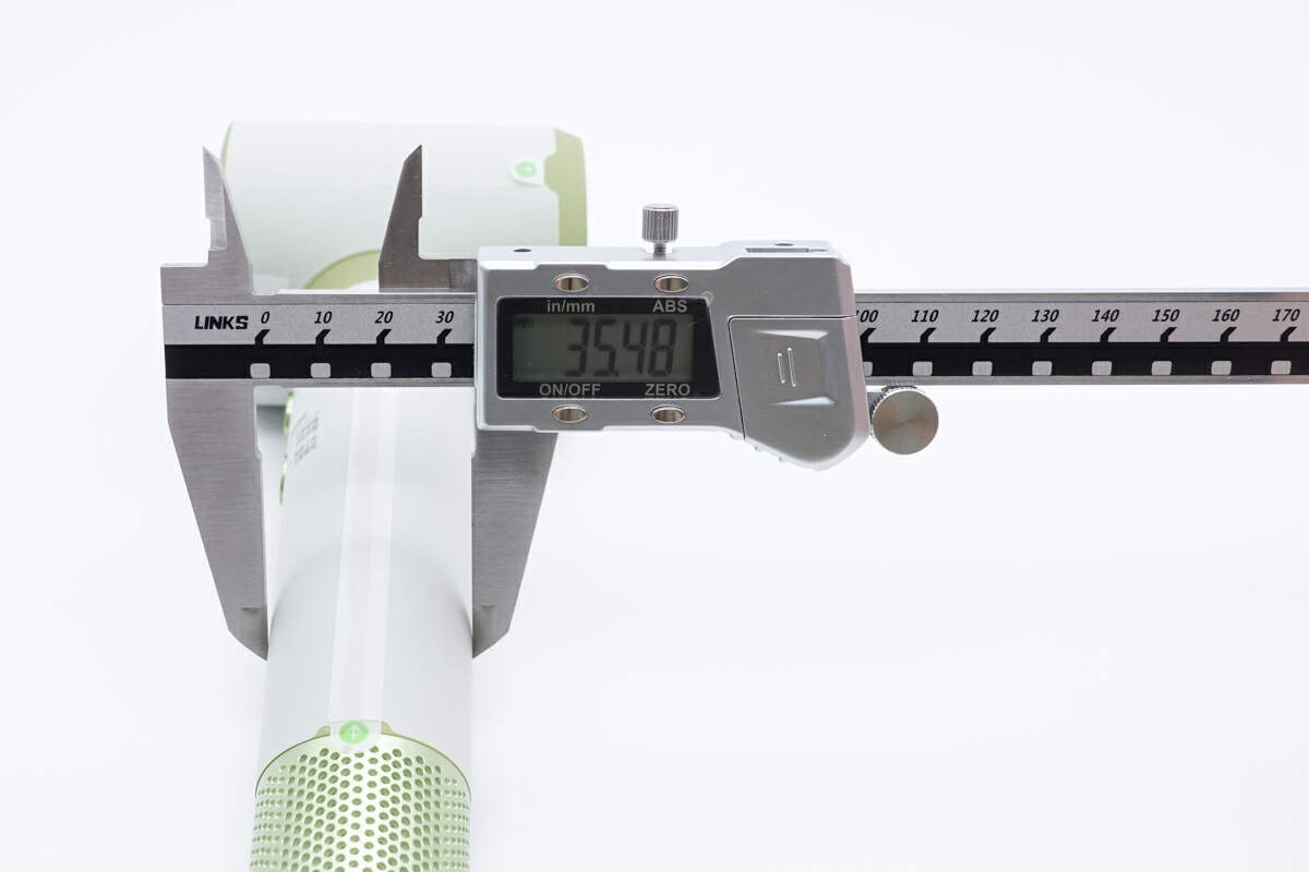

电吹风手柄直径约为35.5mm。

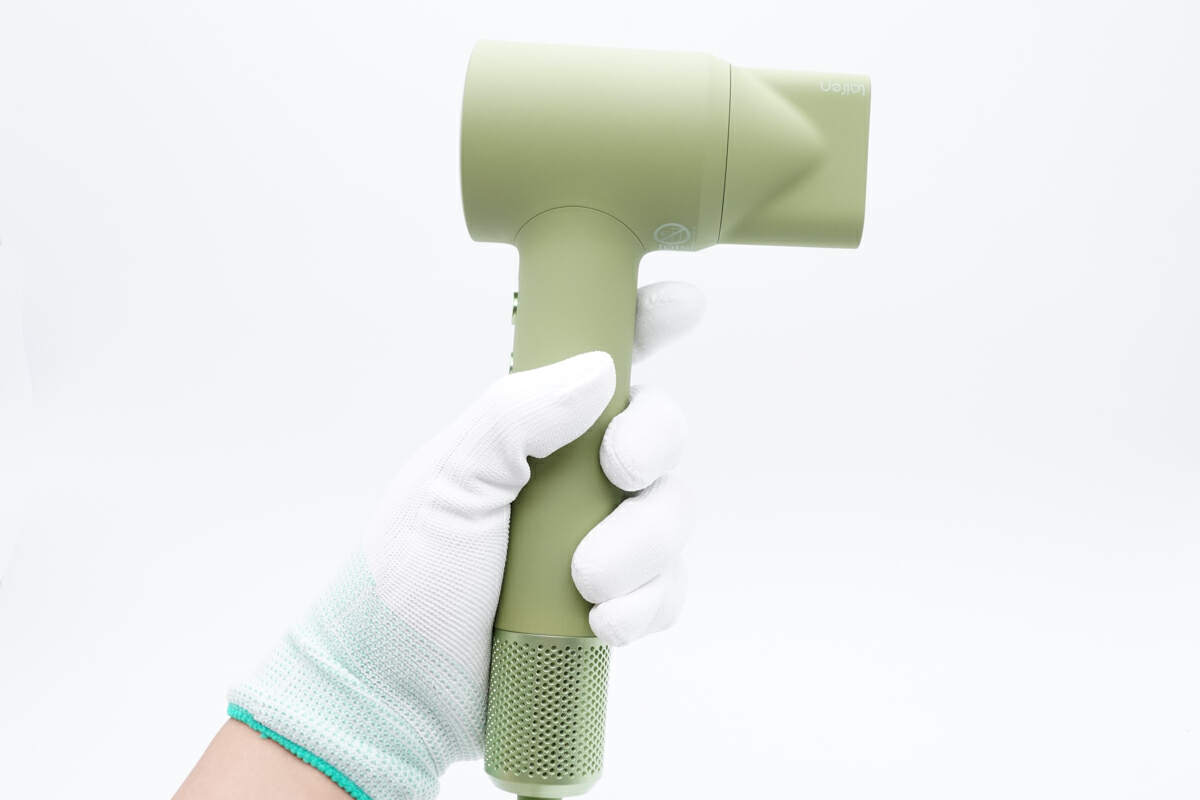

电吹风握持使用场景一览。

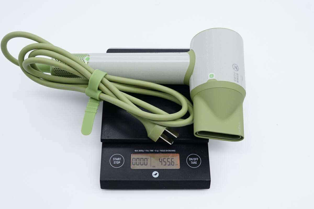

另外测得产品重量约为456g。

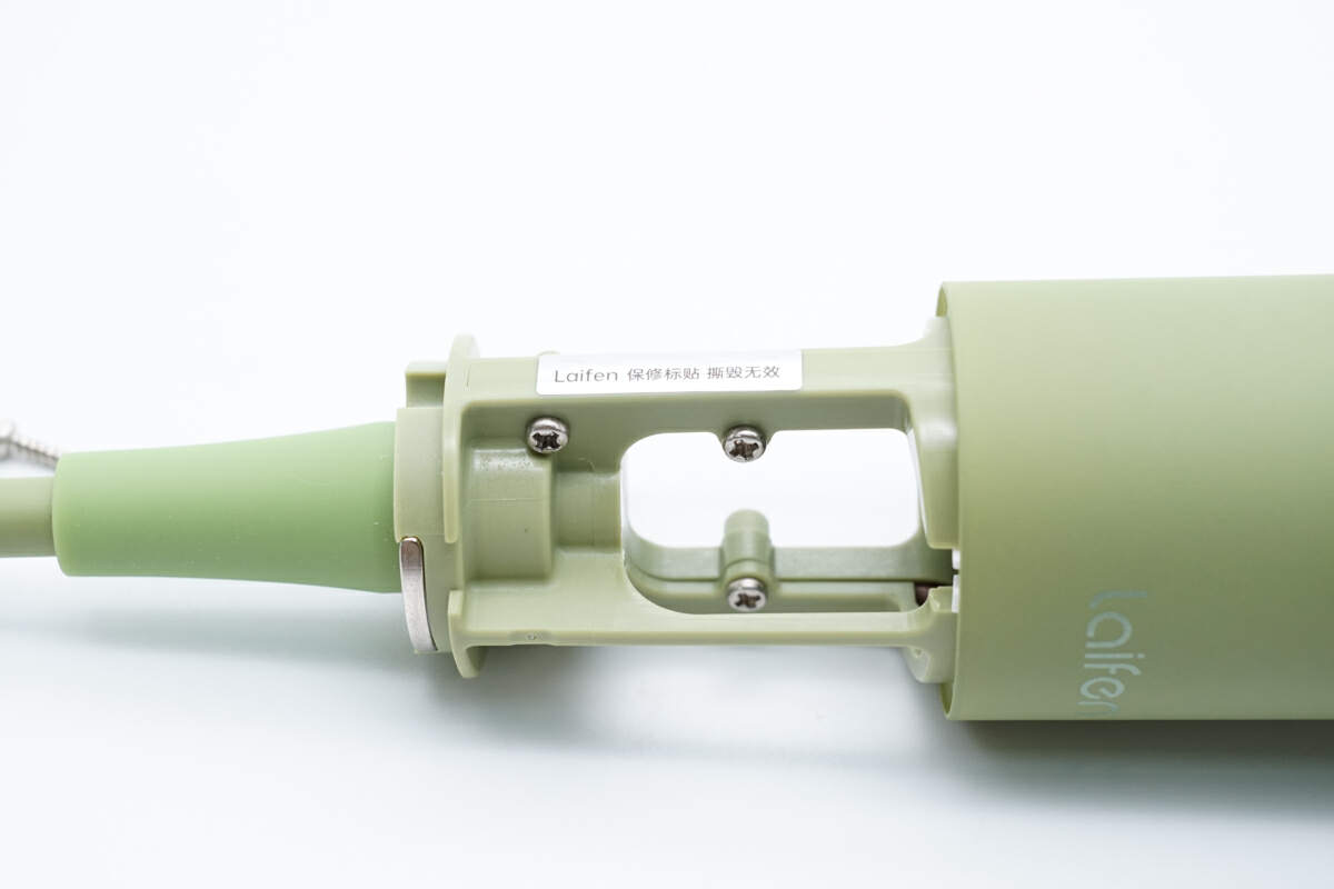

手柄尾部支架通过螺丝固定。
拧下固定螺丝,拆开尾部支架,在支架上还设有磁铁用于吸附外壳。

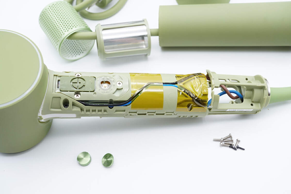

取下开关按键,拆下手柄外壳。

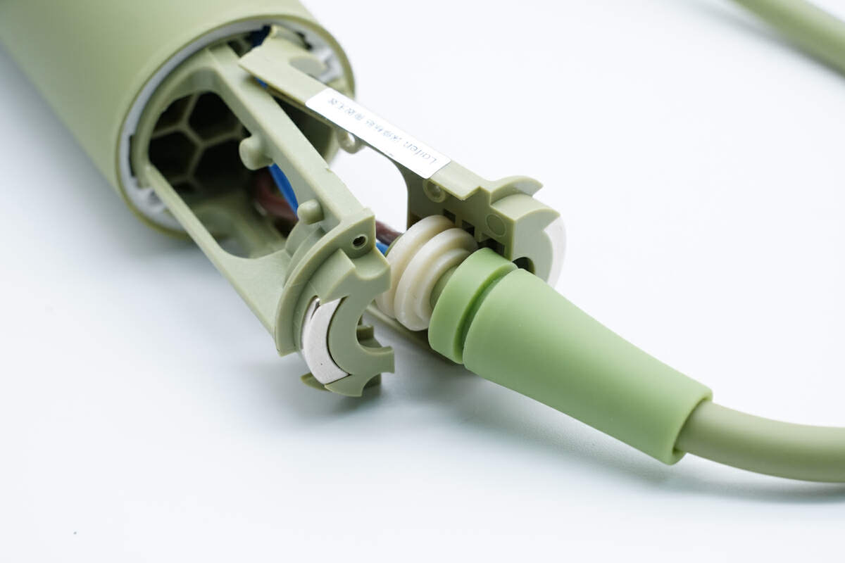

电源线设有密封胶圈和缓冲胶套。

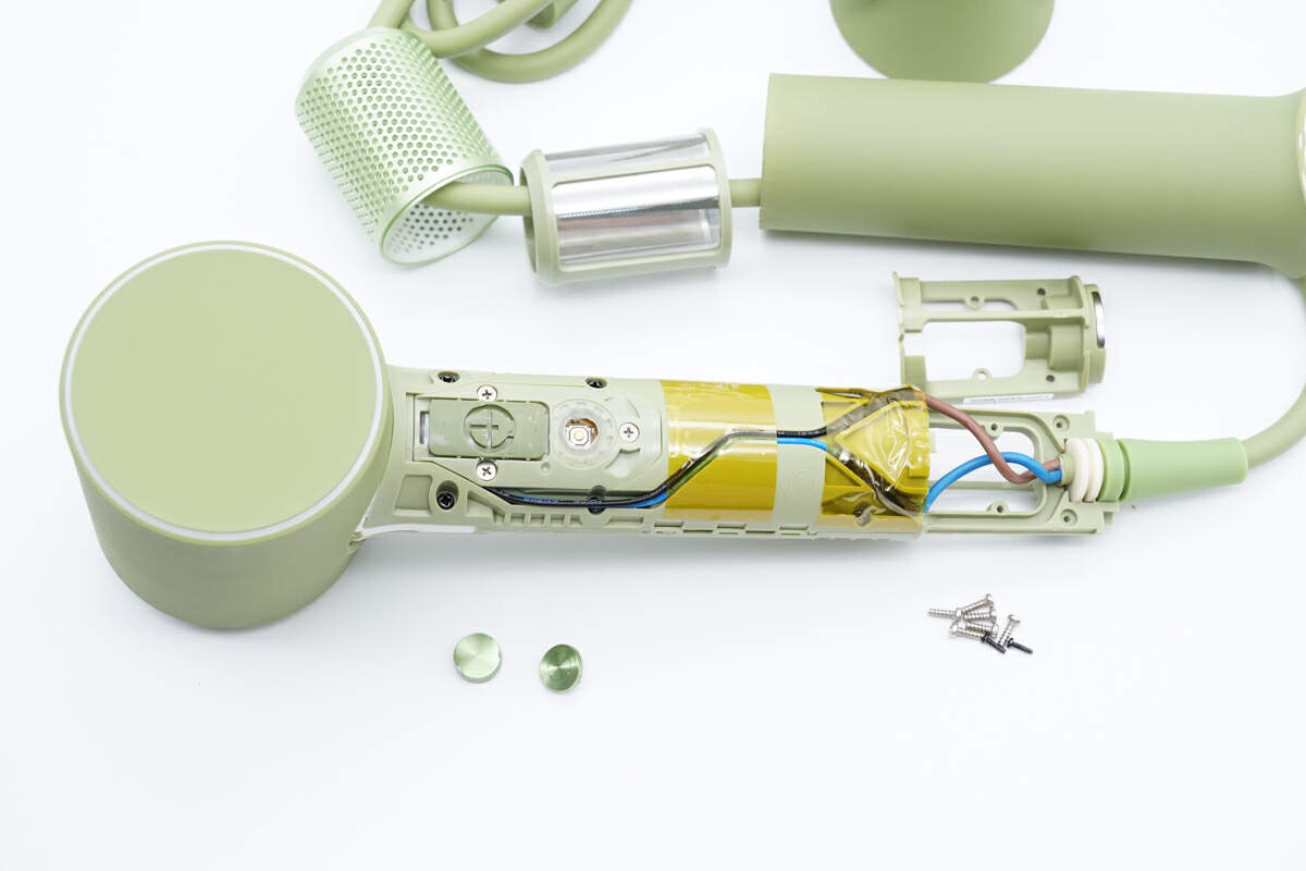

拧下固定螺丝,拆卸内部骨架。

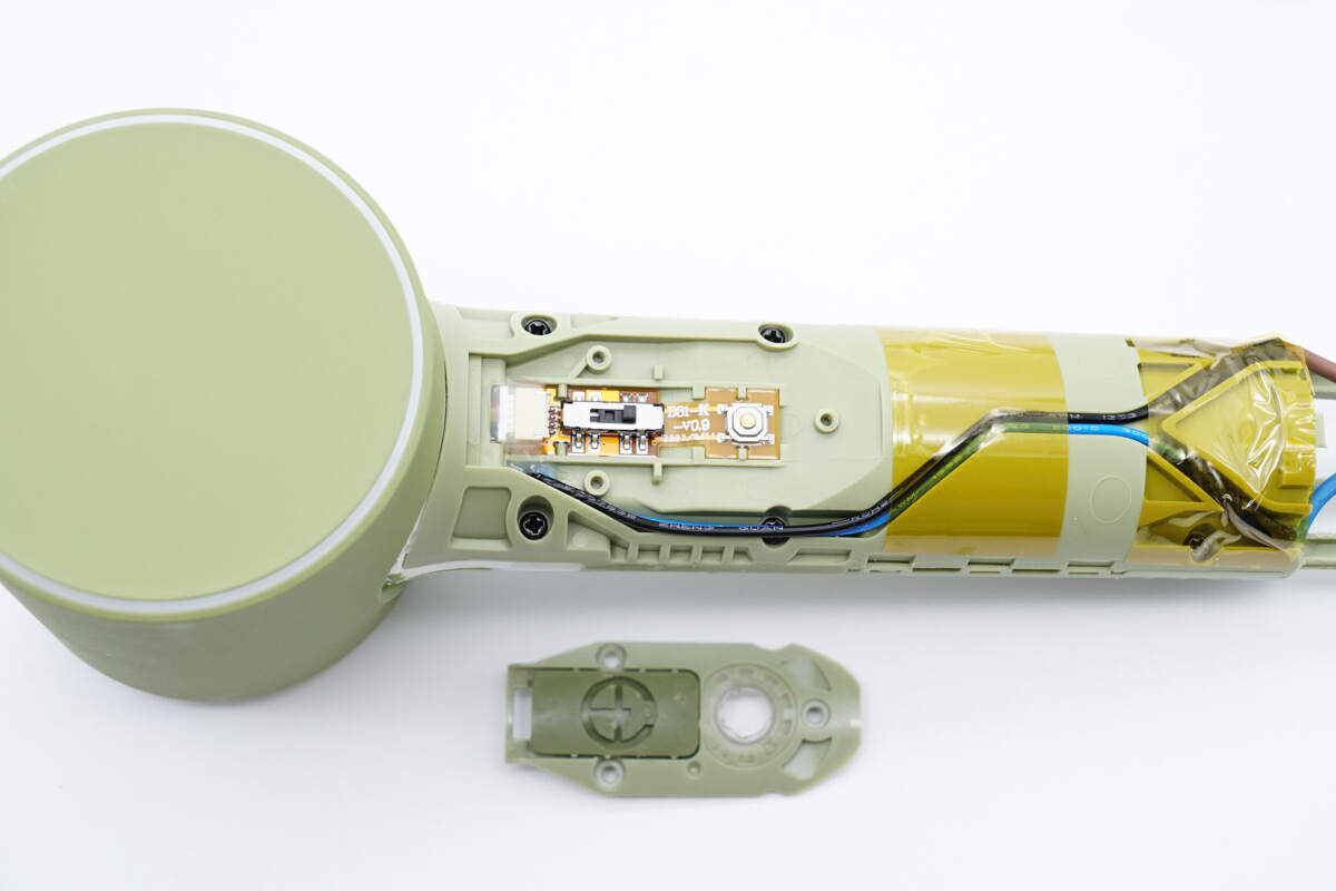

拧下固定螺丝,拆下开关盖板。

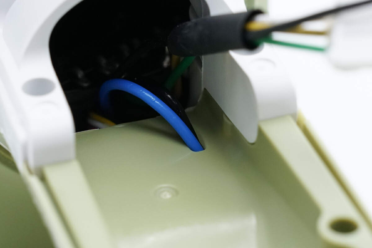

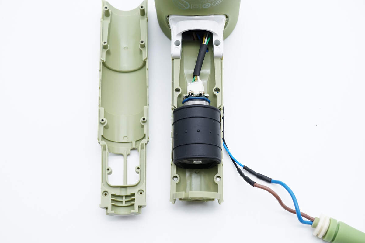

继续拆下螺丝,打开手柄外壳,在手柄内部设有无刷电机。

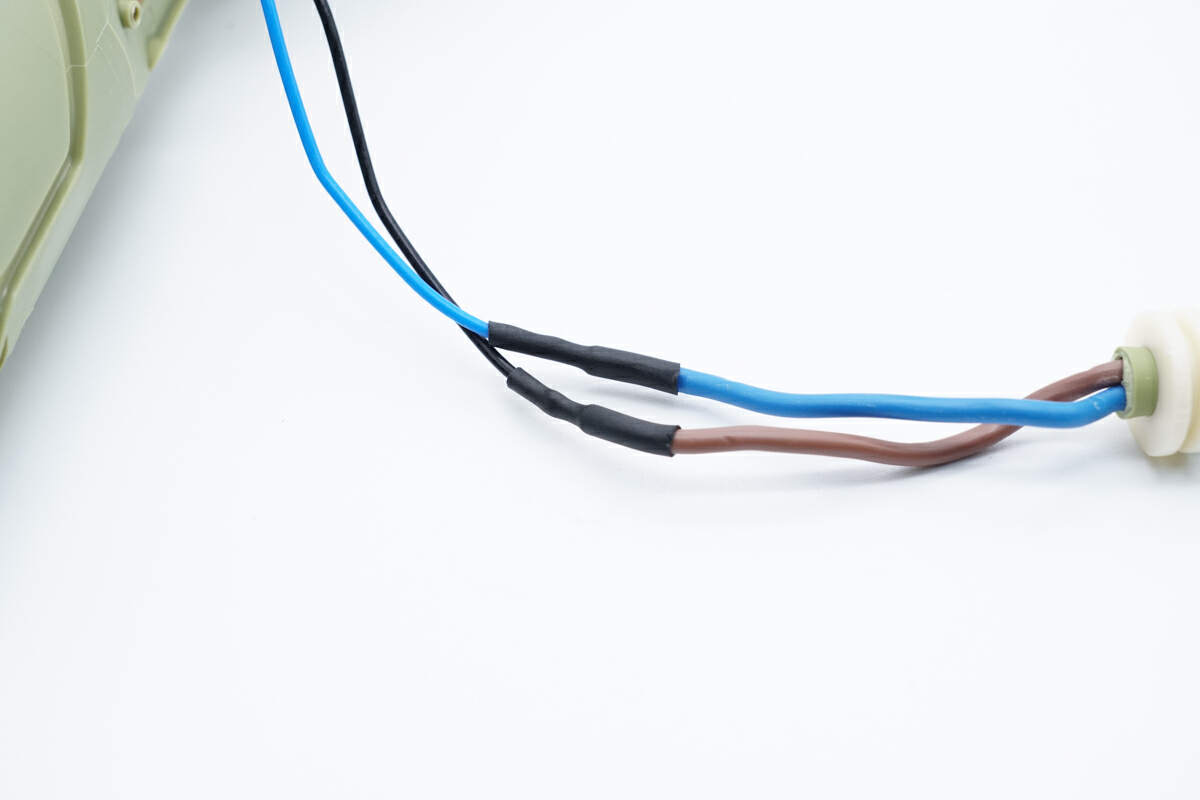

电吹风电源线通过焊接连接,外套热缩管绝缘。

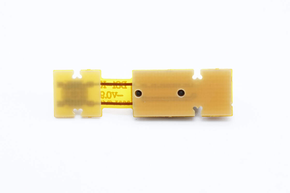

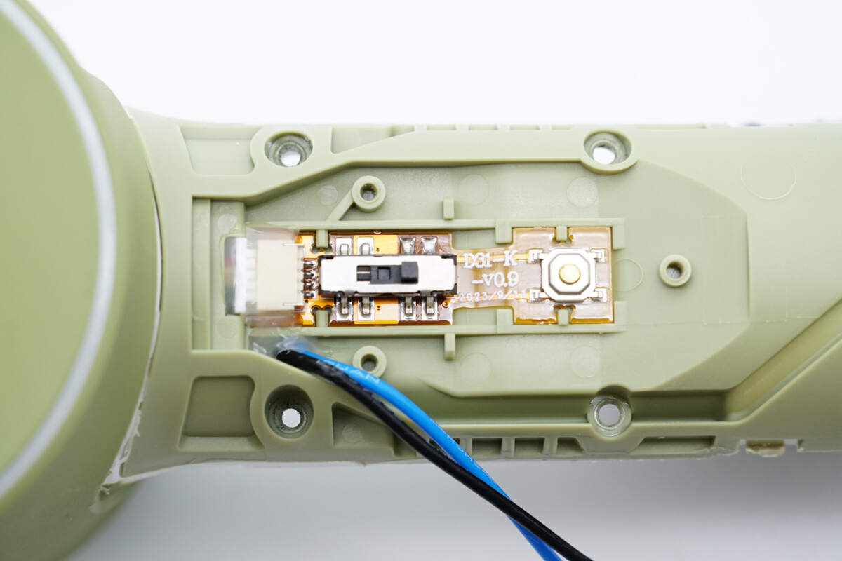

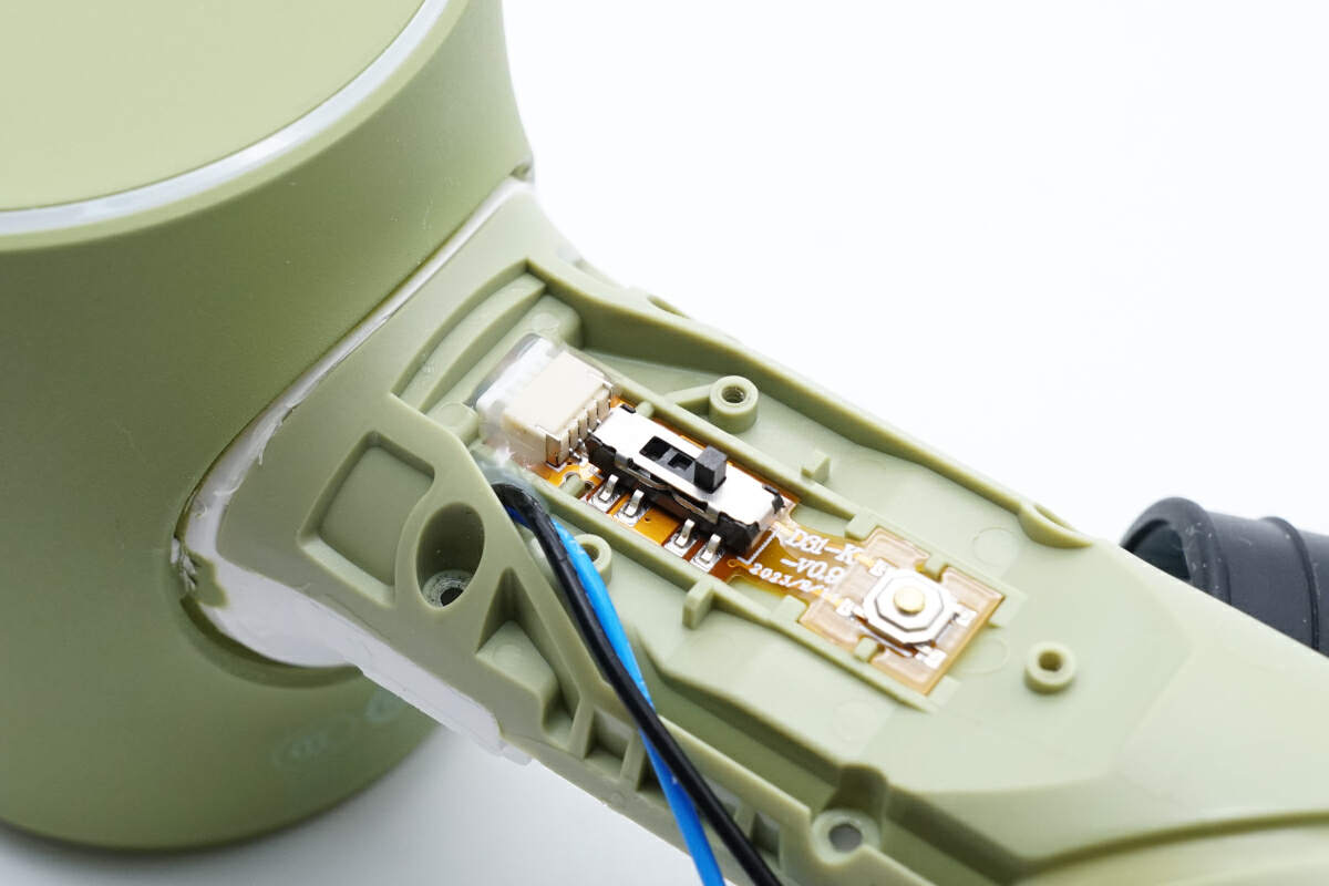

电源开关和按键采用FPC软板焊接连接。
壳体内部还设有开槽用于定位,接线处打胶密封。
FPC软板左侧焊接连接器和档位开关,右侧焊接按钮开关。
背面使用电木板加固。

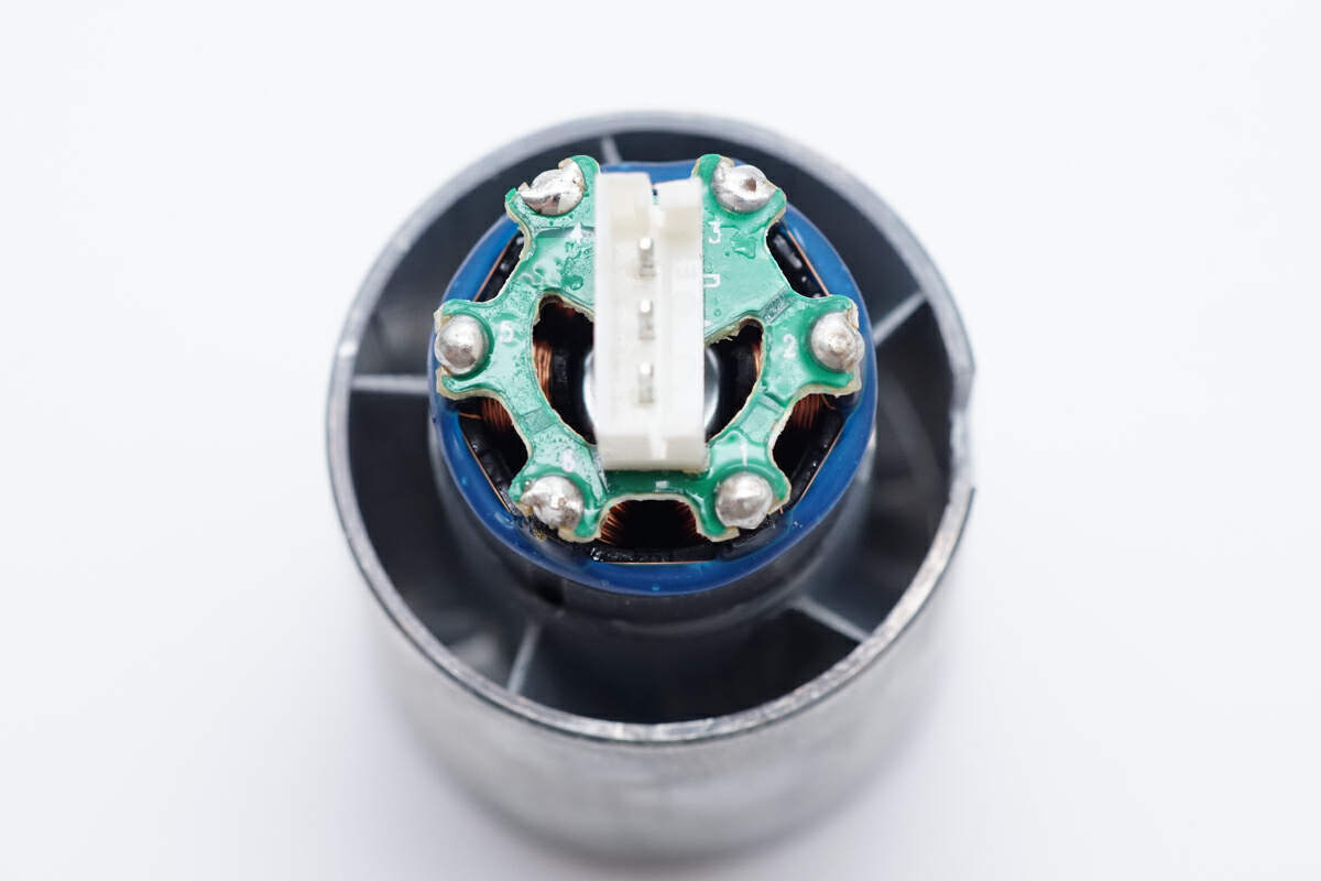

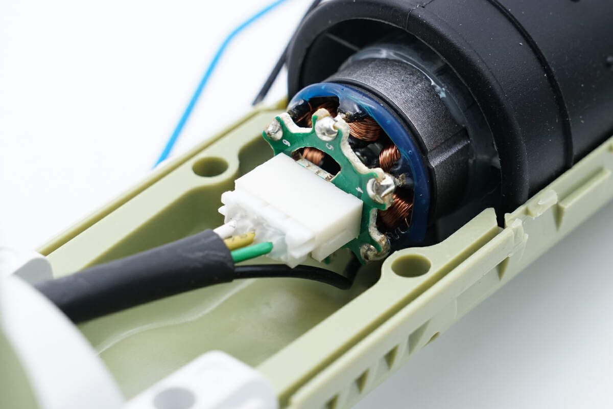

无刷电机通过导线和连接器连接。
无刷电机外套黑色硅胶外套。
无刷直流电动机
型号:LF04 额定电压:DC310V
转速:115000r/min 功率:95W
绝缘等级:F
深圳术叶创新科技有限公司,电机通过了CCC认证。
电机尾部设有PCB小板焊接连接器。

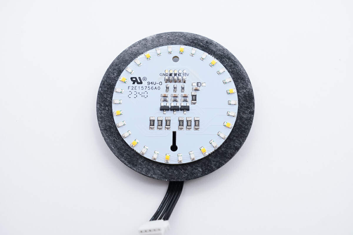

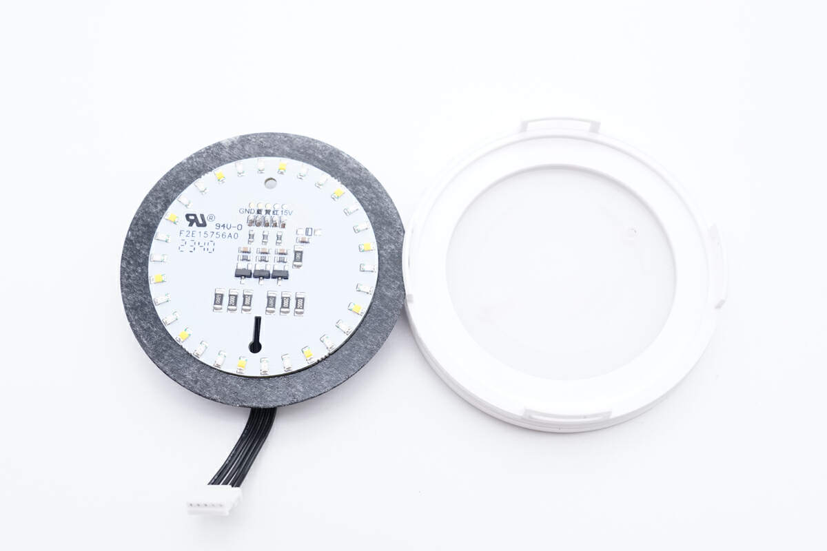

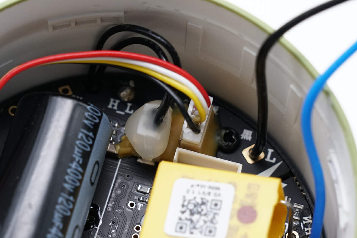

继续拆下电吹风后盖,灯板与内部PCBA模块通过导线焊接连接。
灯板通过螺丝固定在壳体上。
拧下固定螺丝,灯板周围粘贴黑色麦拉片遮光密封。
灯板边缘共蓝、黄、红三色LED灯,各个颜色为10颗,共计30颗,并设有驱动LED灯的三极管和限流电阻。
供电导线通过开孔接入到吹风机头部。
吹风机内部PCBA模块一览,电源输入线和无刷电机均通过导线焊接连接。
排线连接到开关小板,左侧连接器连接热敏电阻检测温度。
连接器通过胶水固定。

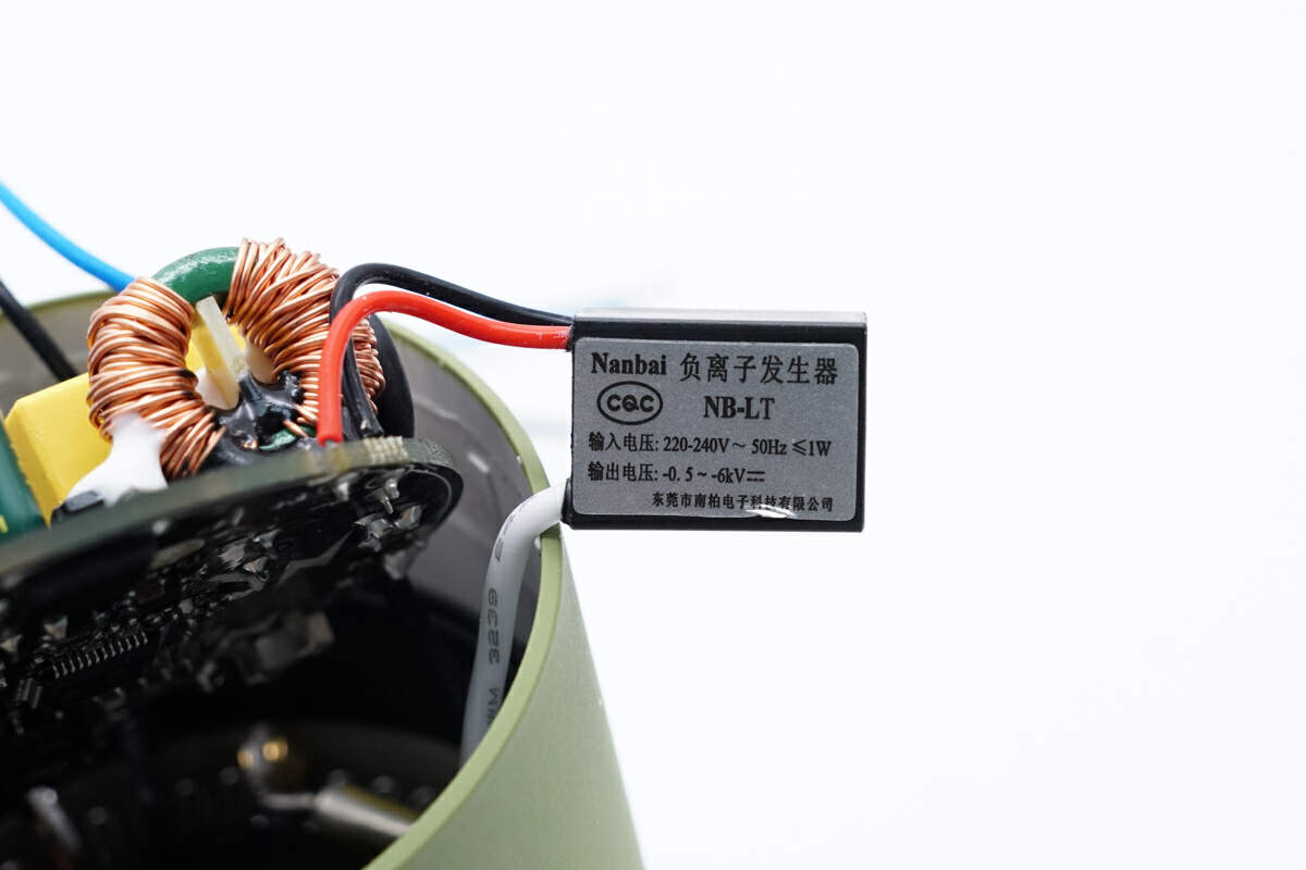

负离子发生器焊接连接到PCBA模块,负离子发生器来自东莞市南柏电子科技,型号NB-LT。

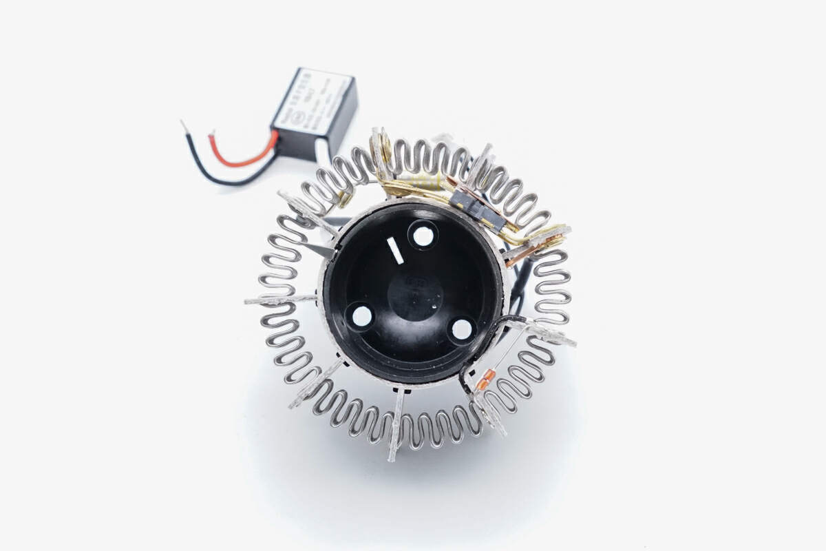

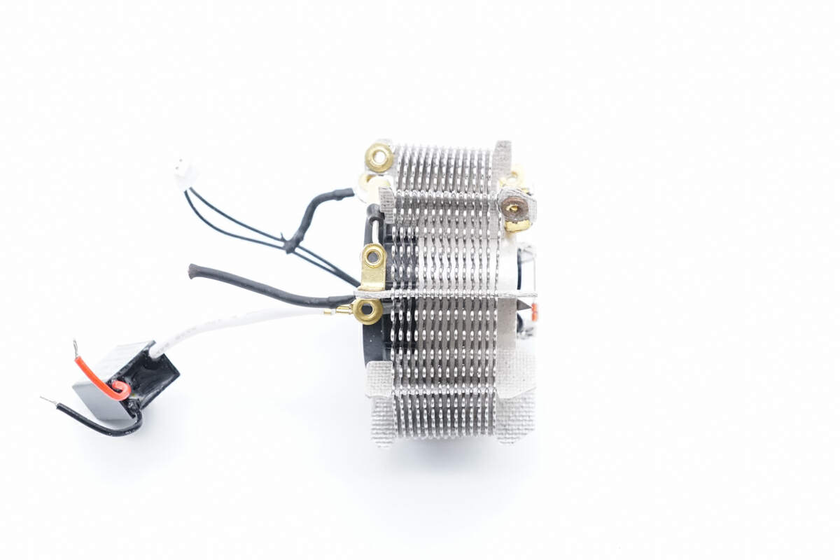

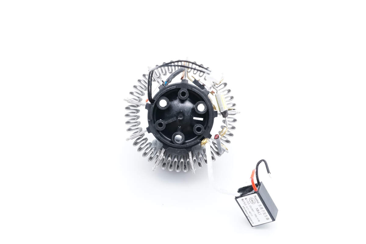

从电吹风内部取出PCBA模块和发热丝组件。

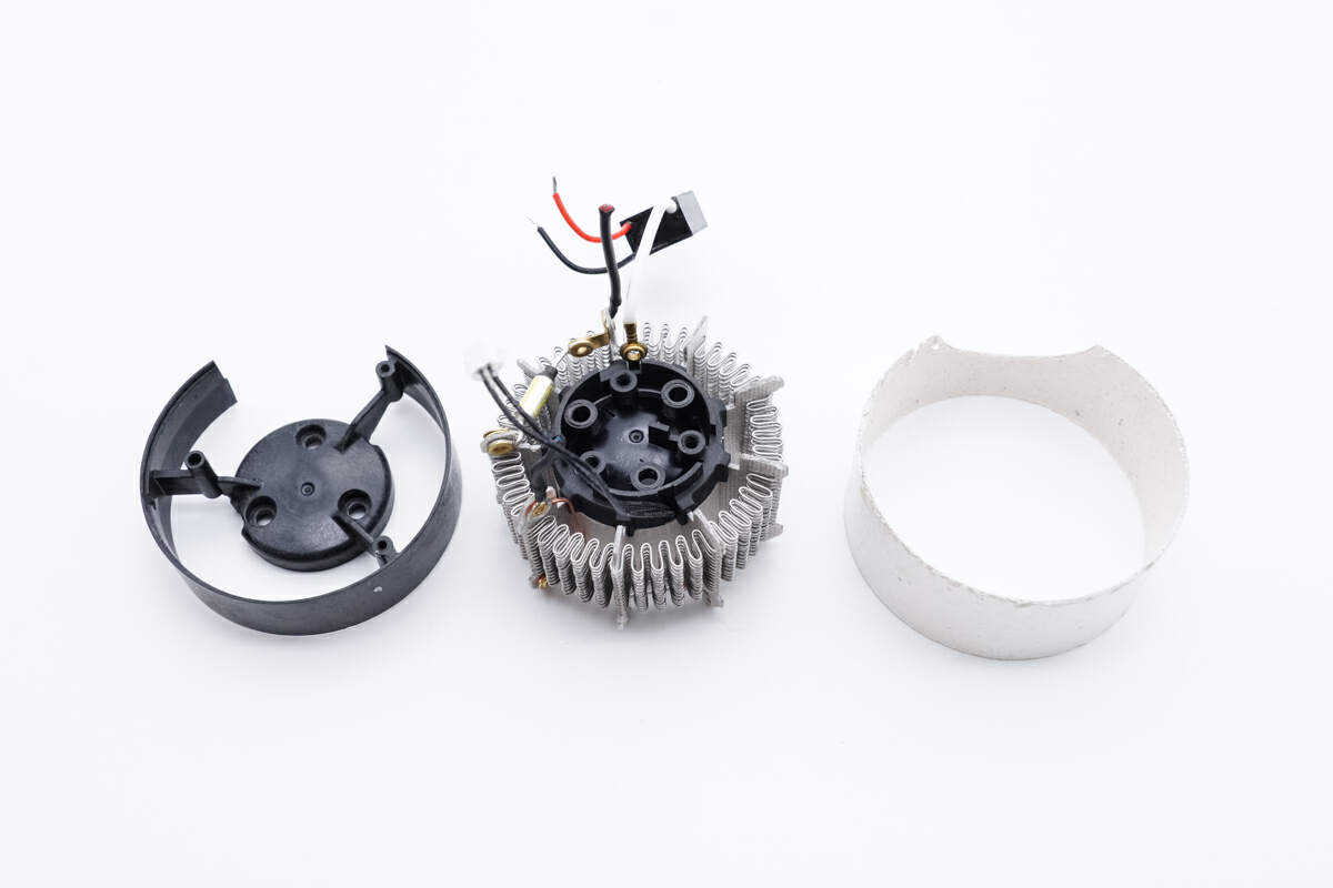

发热丝组件由支架,发热丝模块和云母片隔热层组成。
发热丝组件侧面一览。

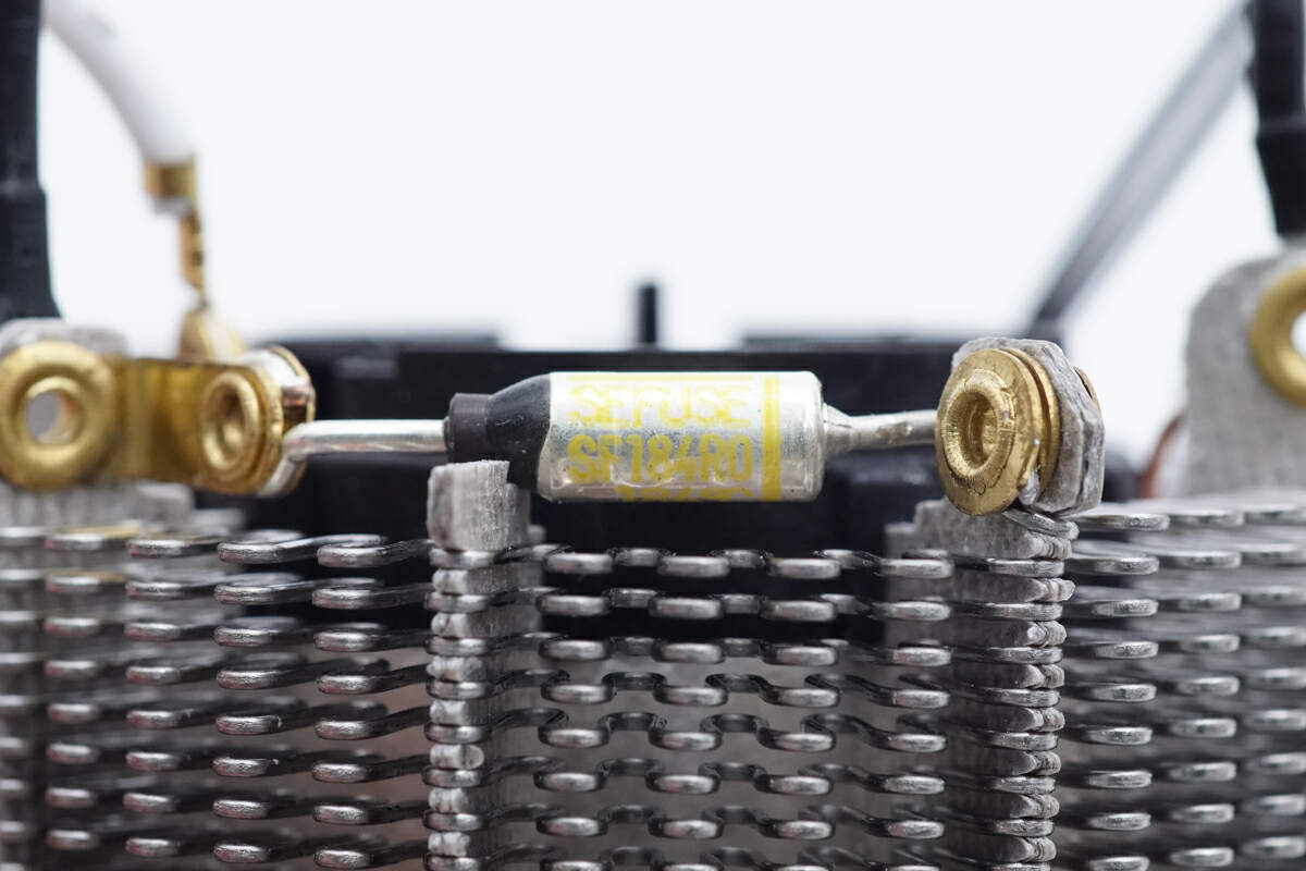

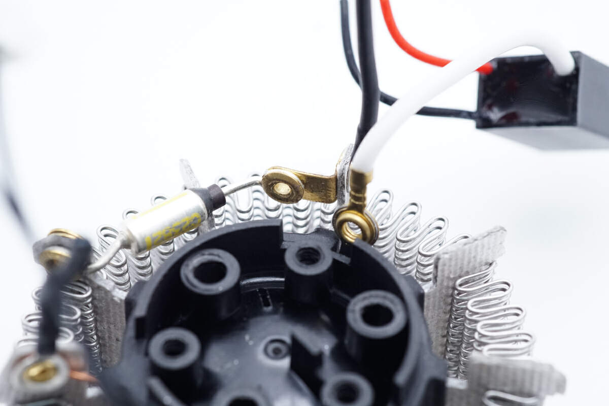

发热丝模块尾部设有温度保险丝。

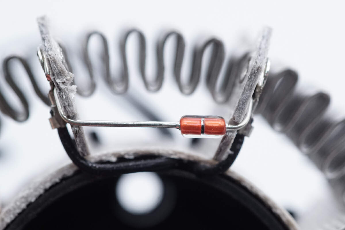

发热丝模块前端设有负离子发生器放电针,热敏电阻和双金属片温控器。
热敏电阻用于检测出风口温度,进行控温。
双金属片温控器用于过热保护。
放电针配合负离子发生器释放负离子。
温度保险丝来自SCHOTT肖特,为SEFUSE系列。
温度保险丝型号SF184R0。
温度保险丝和发热丝均通过铆钉压接固定。

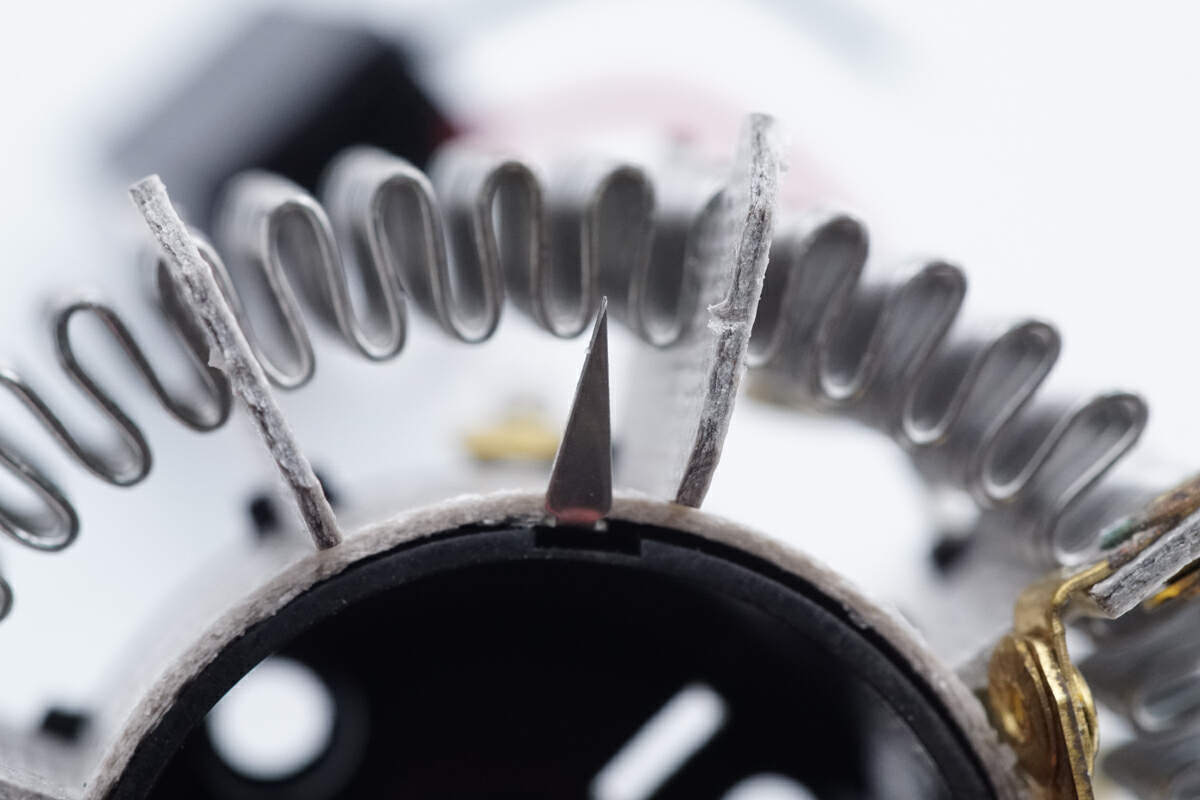

蛇形发热丝特写,通过云母框架固定。

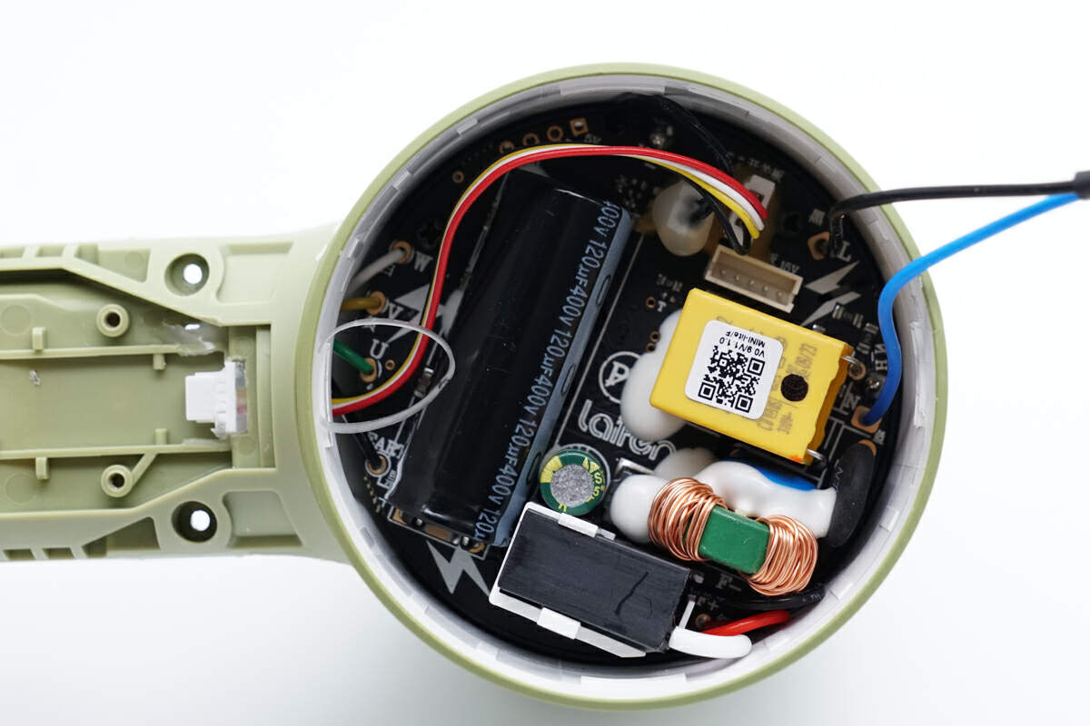

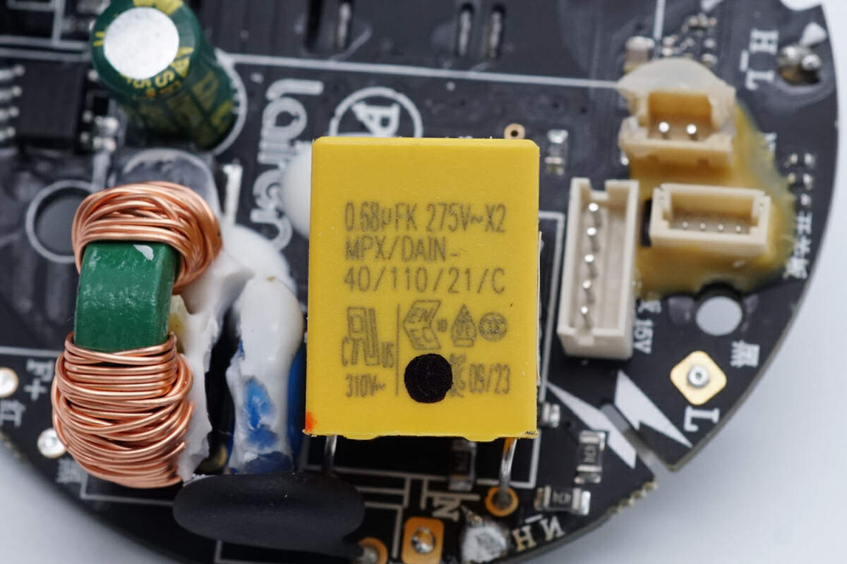

PCBA模块正面一览,左侧设有高压滤波电容,右侧上方连接器用于连接NTC热敏电阻,按键小板和指示灯小板。下方为黄色安规电容,右侧为NTC热敏电阻,下方为压敏电阻和共模电感,打胶加固,底部设有非隔离降压芯片。

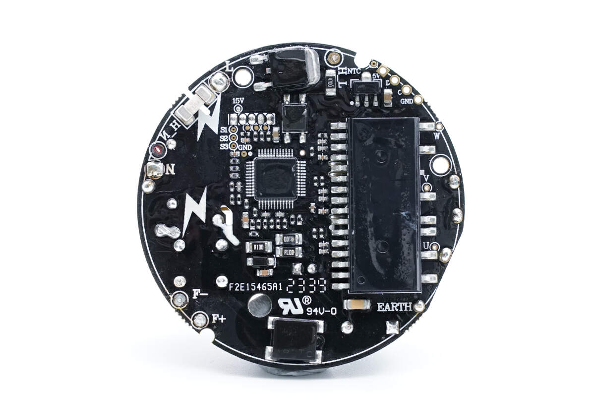

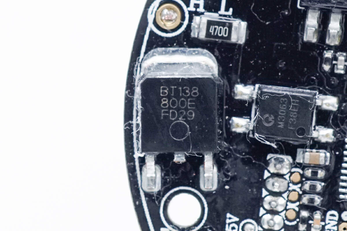

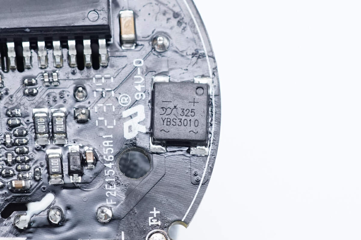

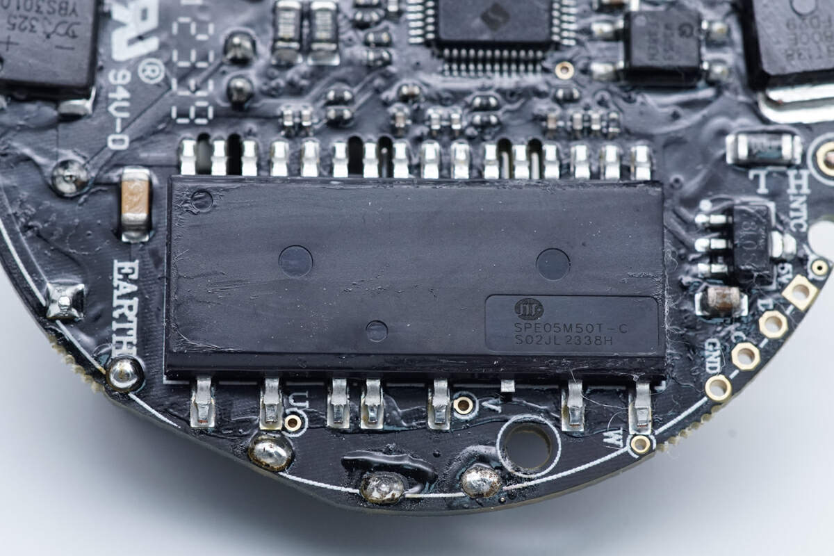

PCBA模块背面焊接贴片保险丝,可控硅,稳压芯片。下方焊接主控芯片,底部焊接整流桥,在右侧焊接集成功率级芯片。

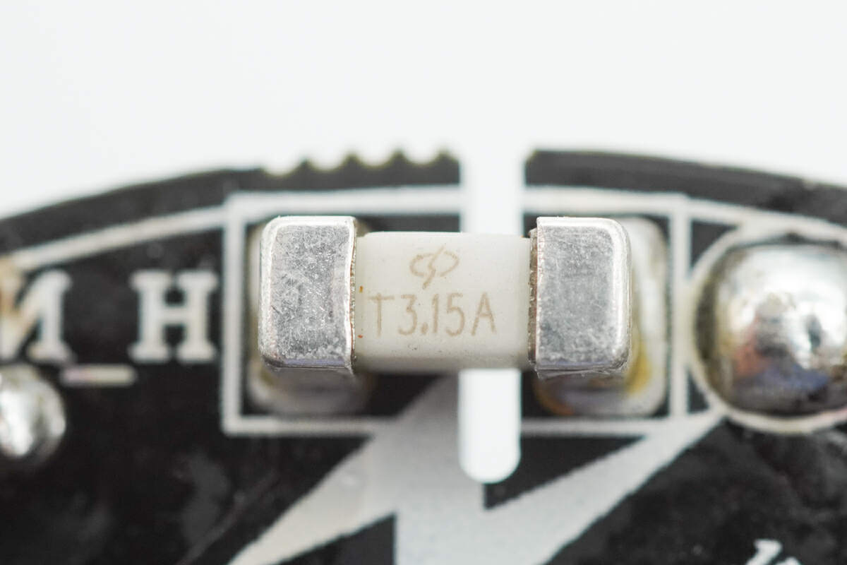

贴片保险丝规格为3.15A 250V。
安规X2电容来自DAIN岱恩,规格为0.68μF。

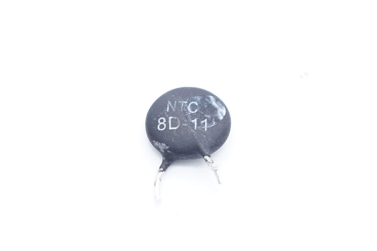

NTC热敏电阻丝印8D-11,用于抑制上电的浪涌电流。

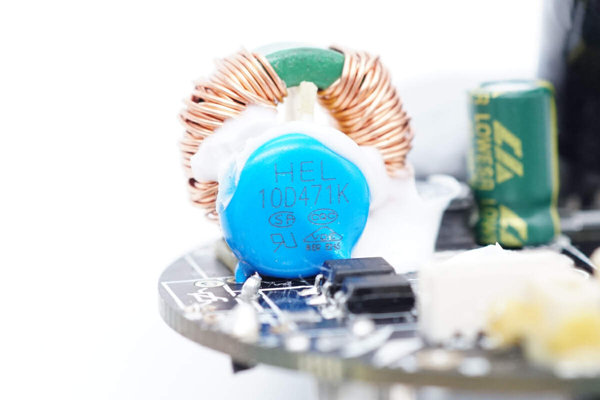

压敏电阻来自HEL鸿志,型号10D471K,用于吸收过压浪涌。

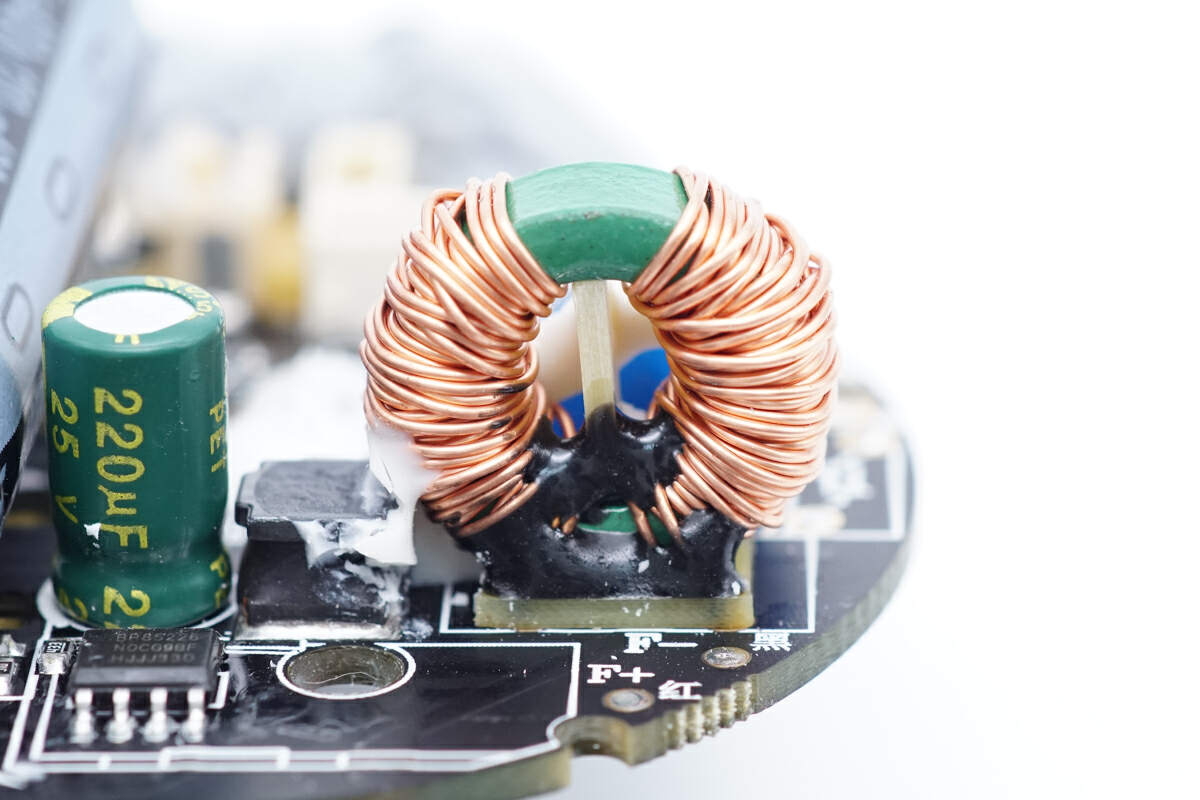

共模电感采用磁环绕制,底部设有电木板绝缘。
整流桥来自扬杰科技,型号YBS3010,规格为3A1000V,采用YBS封装。
高压滤波电容来自永铭,为KCM系列小体积电容,规格为120μF400V。

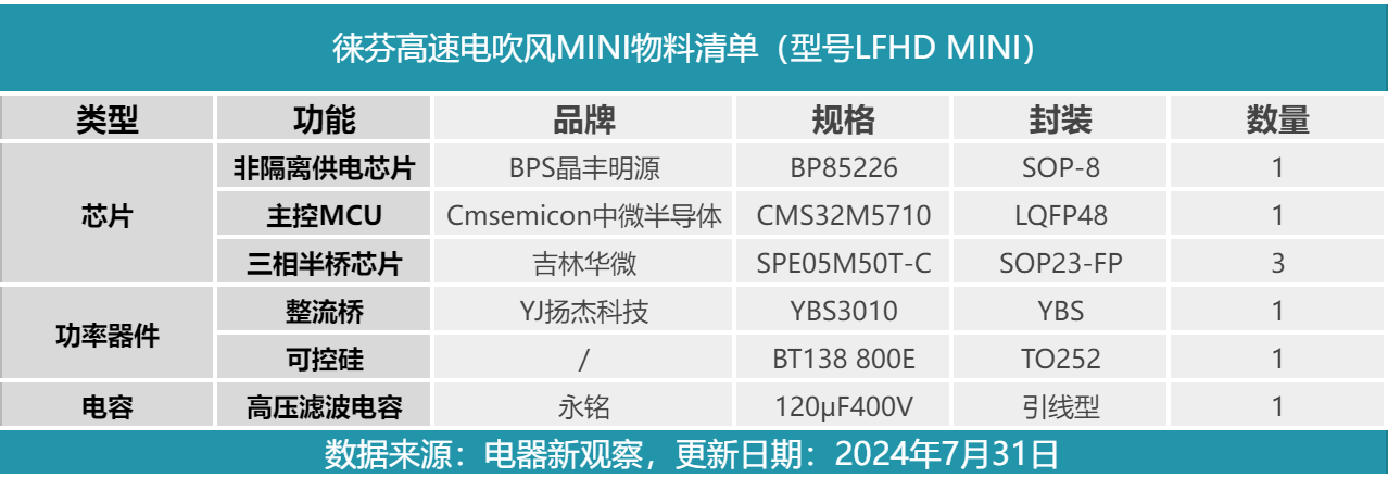

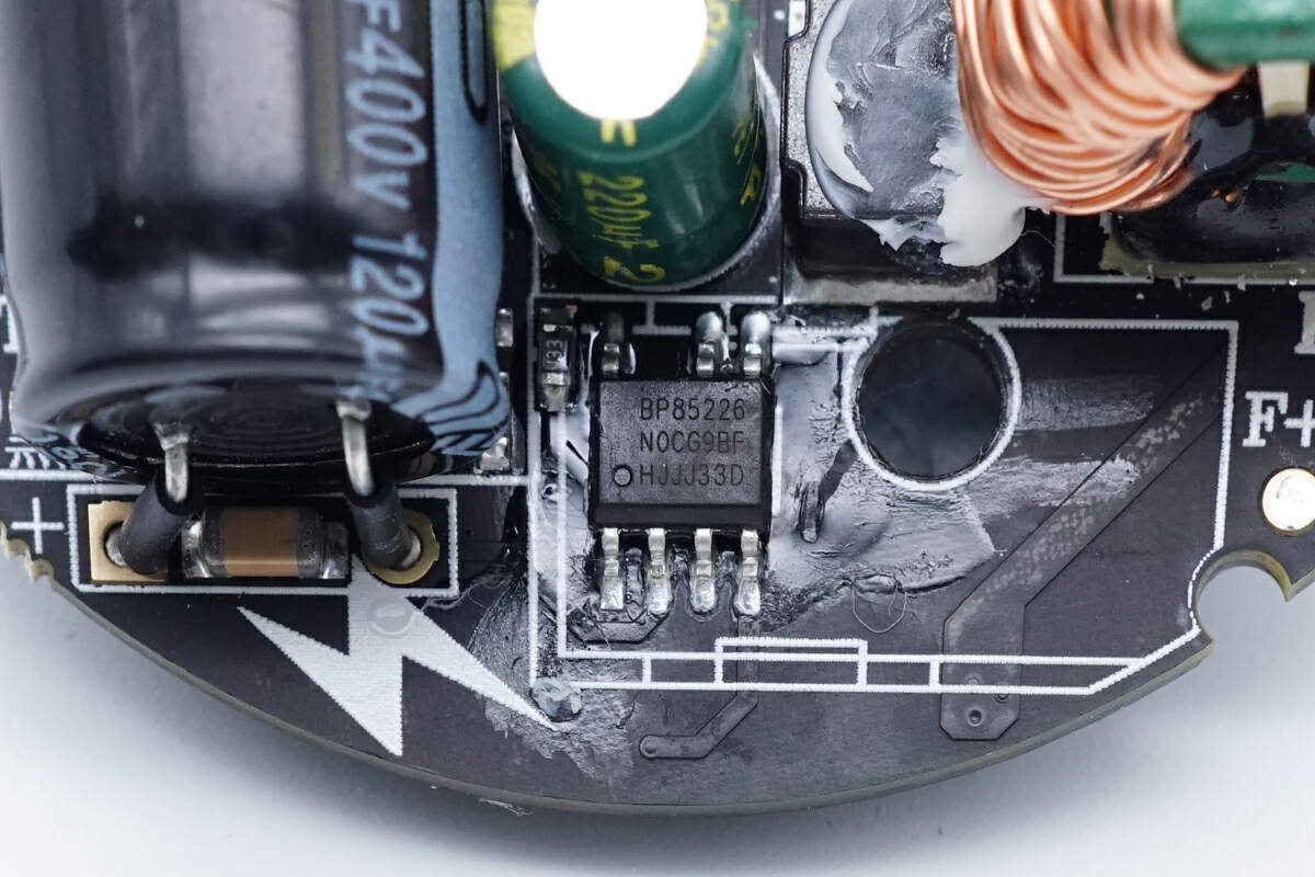

为主控芯片供电的非隔离降压芯片来自BPS晶丰明源,型号BP85226,是一款超高集成度的开关电源芯片,芯片内部集成VCC电容,续流二极管,集成650V耐压MOS管,集成高压启动和自供电电路,具备完善的保护功能。芯片待机功耗为50mV,固定5V输出,采用SOP-8封装。

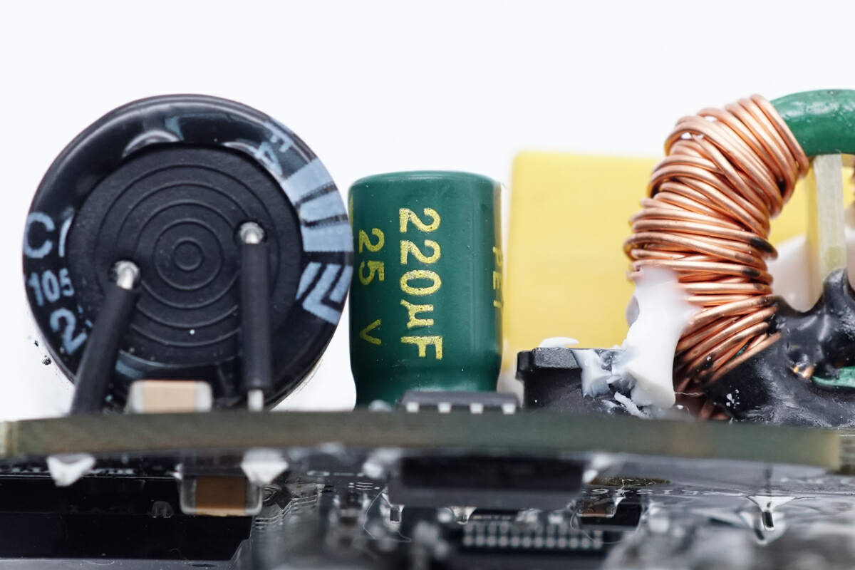

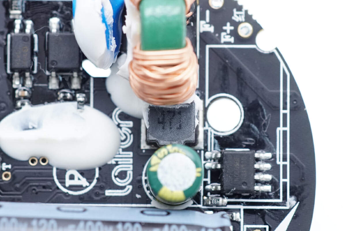

47μH降压电感特写。
220μF25V电解电容用于输出滤波。

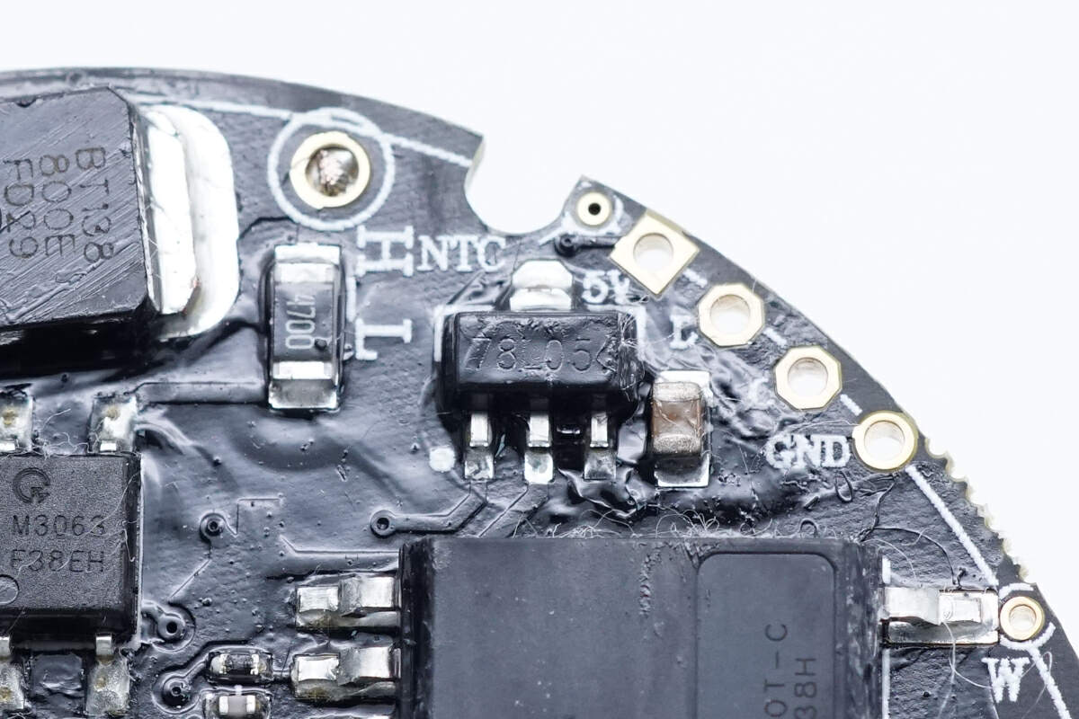

78L05三端稳压器用于为MCU稳压供电。

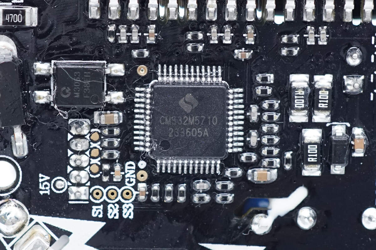

主控MCU来自Cmsemicon中微半导体,型号CMS32M5710,是一颗内置ARM Coretx-M0内核的电机微控制器芯片,内置64KB FLASH和8KB SRAM,主频达64MHz,采用LQFP48封装。
用于电机驱动的集成功率级芯片来自吉林华微电子,型号SPE05M50T-C,芯片内部集成三路驱动器和三对半桥MOS管,用于无刷电机驱动。芯片内置温度检测输出,支持3.3或者5V信号电压,内置的MOS管耐压500V,导阻1.25Ω,采用SOP23-FP封装。
这款集成功率级芯片取代了无刷电吹风内部传统三个驱动器加MOS管的组合,以及三个独立半桥芯片的组合,减少元器件数量,并节省占板面积。

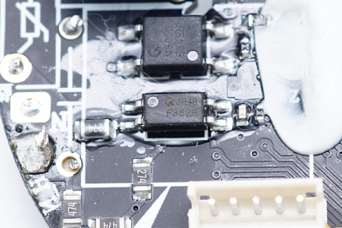

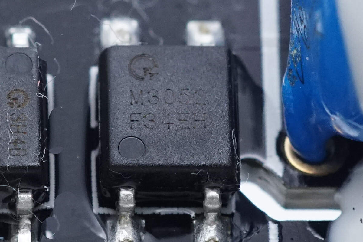

用于驱动可控硅的光耦来自群芯微,型号QXM3063。
可控硅型号为BT138-800E,规格为800V 12A,采用TO252封装。
用于档位检测的光耦来自群芯微,型号QXM3052。
用于过零检测的光耦来自群芯微,型号QX3H4B。

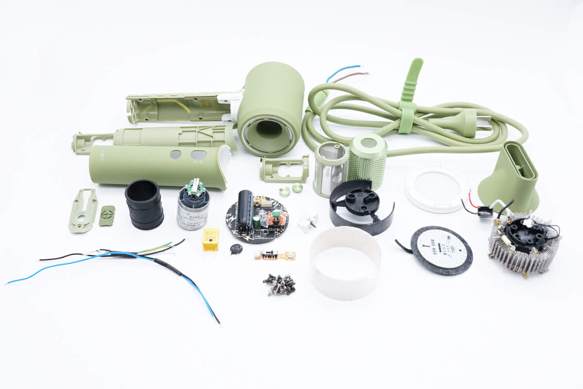

全部拆解一览,来张全家福。

电器新观察通过拆解了解到,徕芬高速电吹风MINI内部为国产芯片方案,采用晶丰明源BP85226非隔离芯片为MCU和三相半桥芯片供电,用于控制风机运行的MCU来自中微半导体,采用CMS32M5710,搭配使用吉林华微SPE05M50T-C半桥芯片。
电吹风无刷电机采用半桥芯片驱动,将分立MOS管和驱动器集成,节省空间占用。发热丝通过可控硅控温,发热丝云母片铆接固定NTC热敏电阻检测出风口温度,双金属片温控器和温度保险丝进行双重过热保护,确保使用安全。
