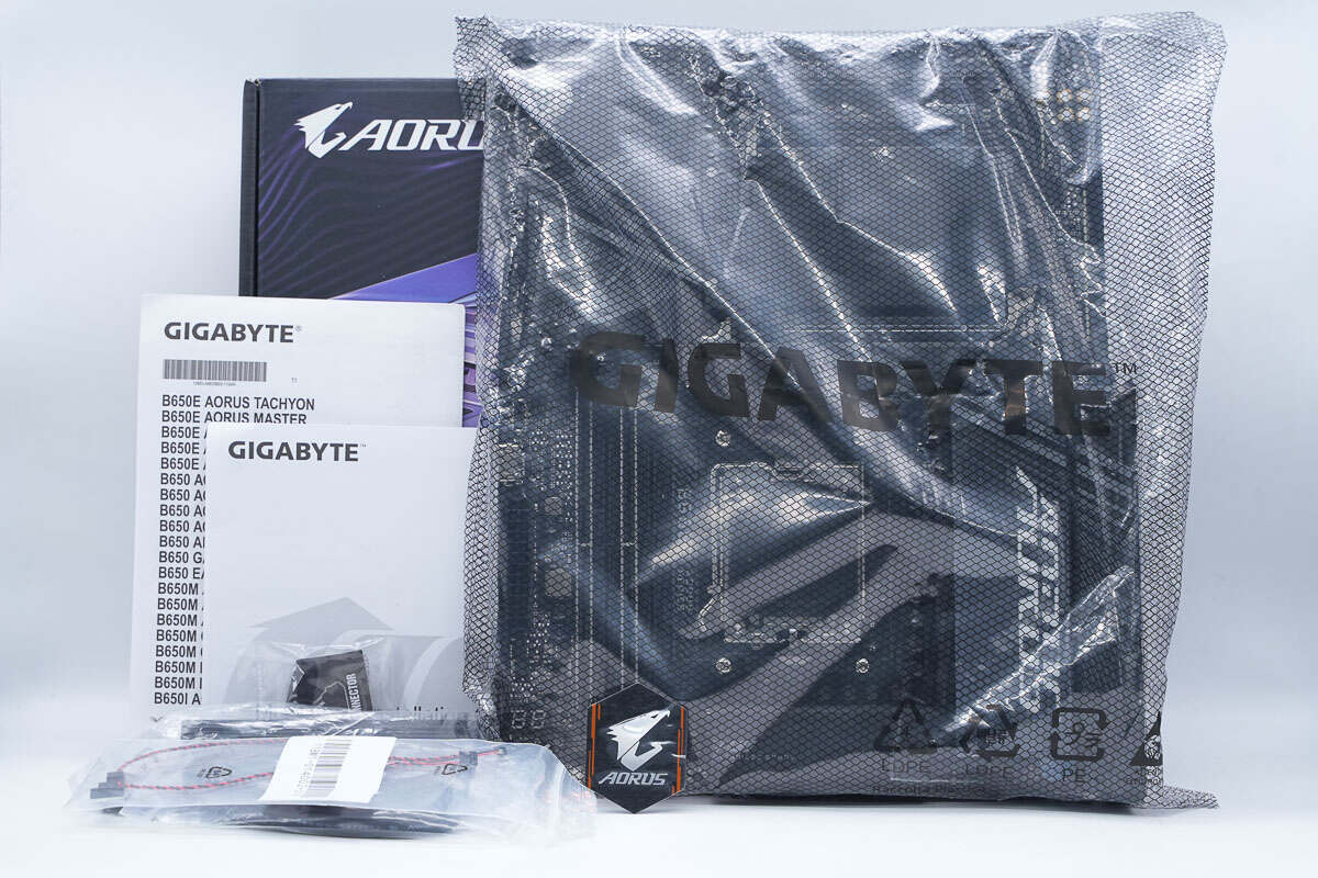

从包装盒内部取出主板,配件和说明书。

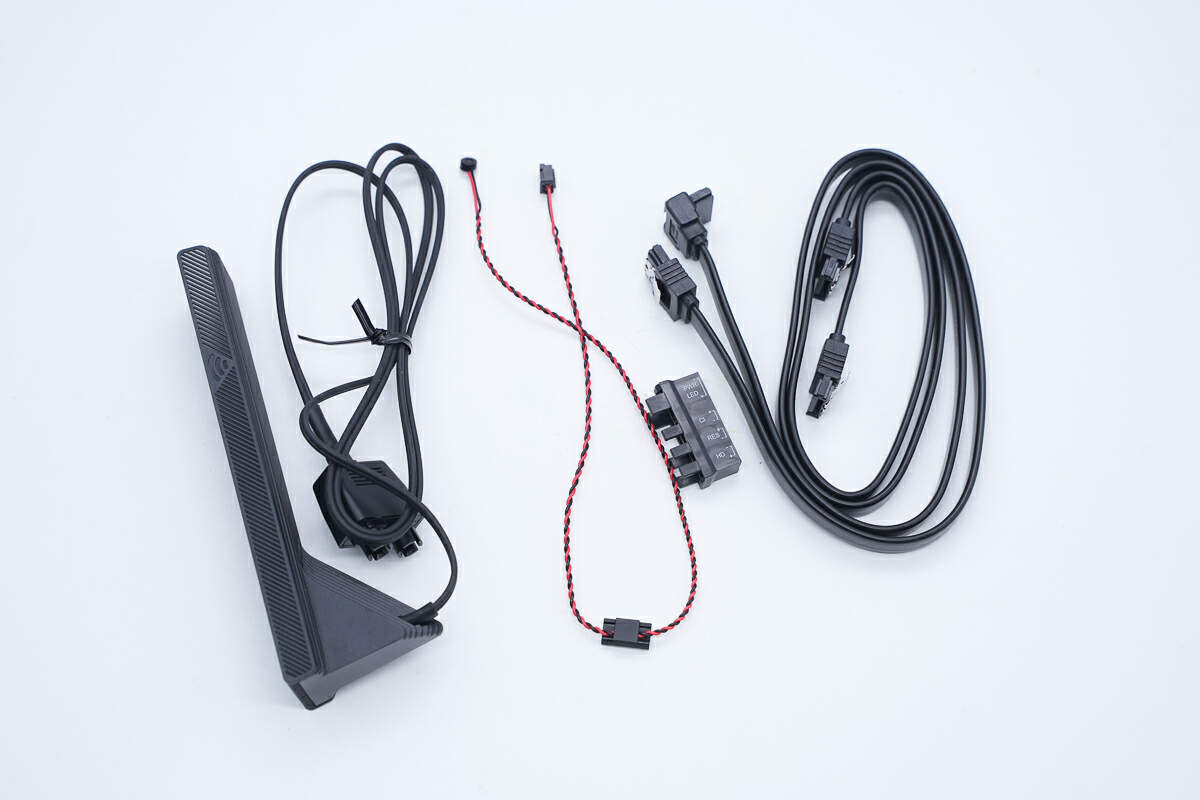

配件包括可拆卸WiFi天线,检测噪声的麦克风,主板接线插座和两条SATA硬盘数据线。

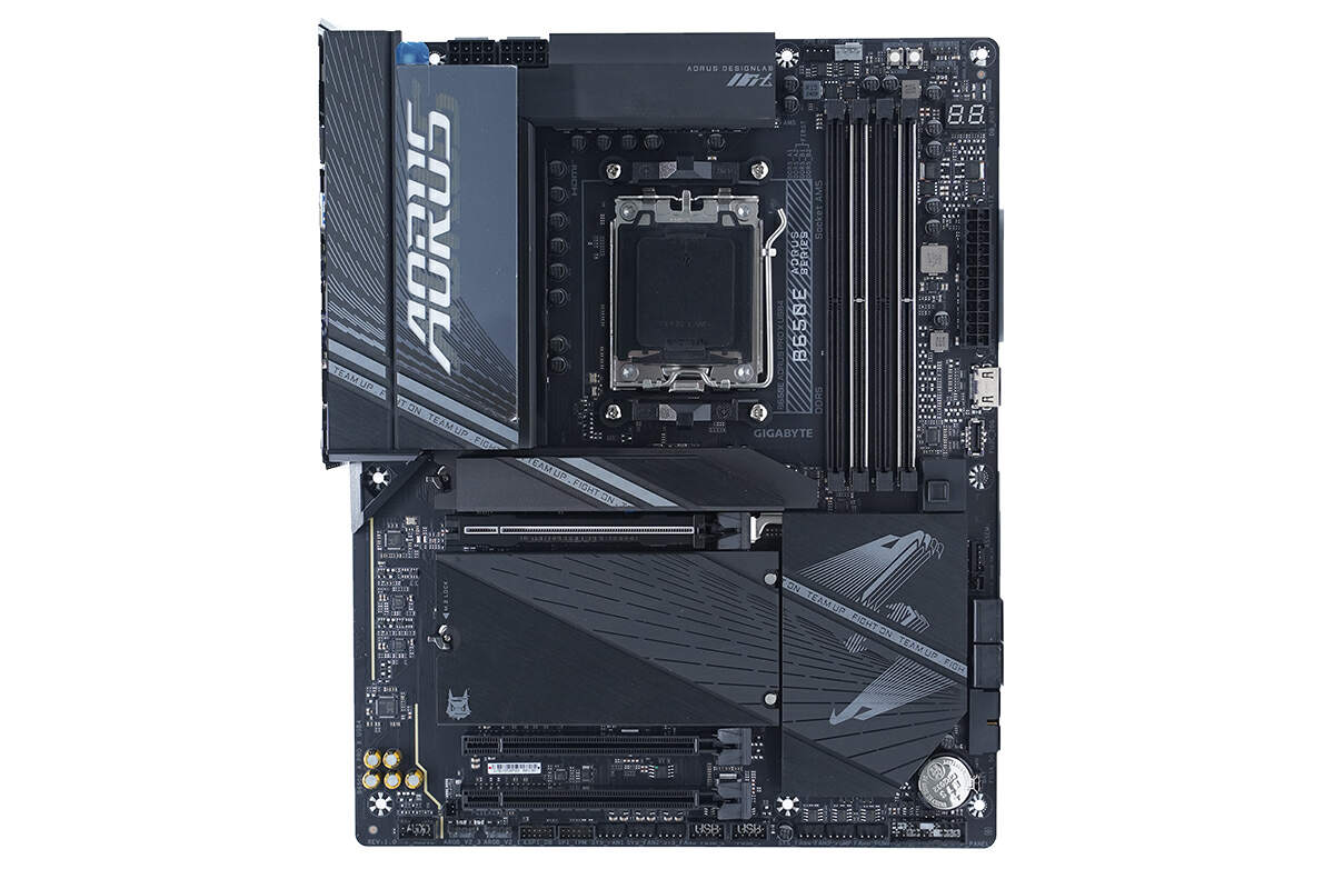

技嘉B650E AORUS PRO X USB4正面一览,主板为ATX尺寸,在左侧为IO挡板和供电散热片,供电散热片延伸到主板顶部,下方为AM5 CPU插槽,右侧为4条DDR5内存插槽。内存插槽右侧设有LED数码管和主板24 PIN供电接口。
在CPU插槽下方为PCIe5.0 M.2固态硬盘插槽,PCIe5.0显卡插槽,下方为M.2固态硬盘插槽,均配有散热片。在右侧设有南桥芯片散热器,BIOS电池,底部设有接线插座,包括音频接口,USB-A接口,散热风扇和机箱开关。

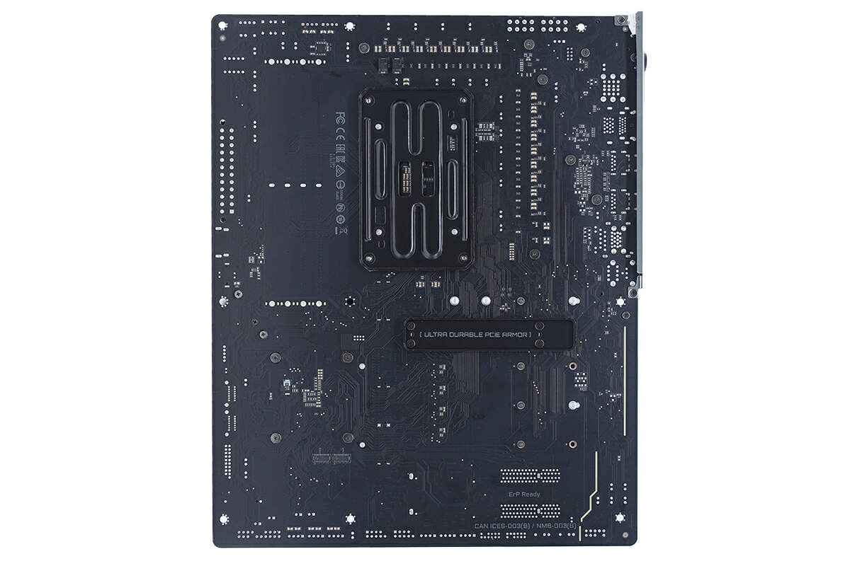

主板背面对应CPU底座和显卡插槽设有金属背板加固。

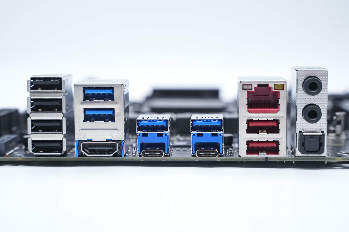

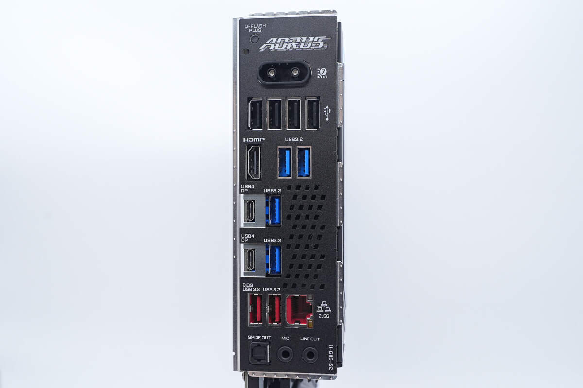

主板IO接口一览,左上角为Q-FLASH PLUS按钮和指示灯,下方为WiFi天线插座,右侧印有WiFi7标识。下方为四个USB2.0接口,HDMI接口与USB3.2接口,USB4接口与USB3.2接口,底部为USB3.2 Gen 2接口和2.5G有线网络接口,麦克风接口,音频输出接口和光纤输出接口。

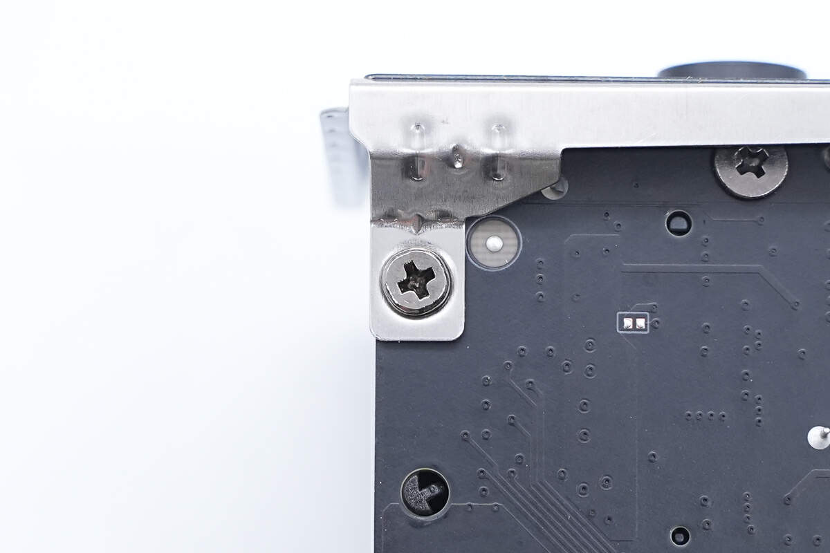

IO接口挡板使用螺丝固定。
散热片使用螺丝固定。
对应显卡PCIe5.0接口背面使用金属背板加固。

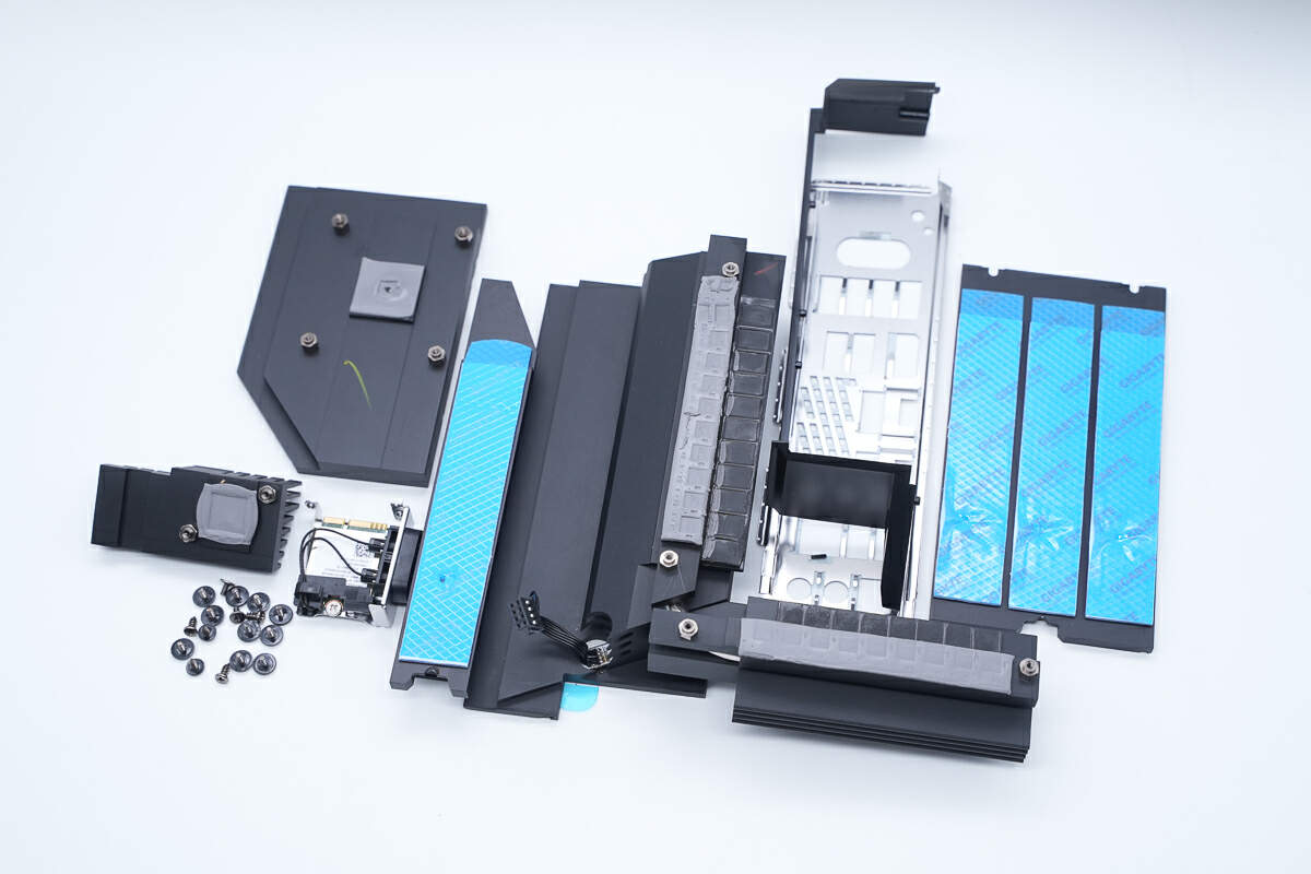

首先拧下固定螺丝,拆下主板正面的散热片。
主板上安装的散热片一览,用于M.2固态硬盘的散热片设有导热垫,导热垫粘贴蓝色塑料膜。对应供电和芯片组的散热片使用灰色导热垫。

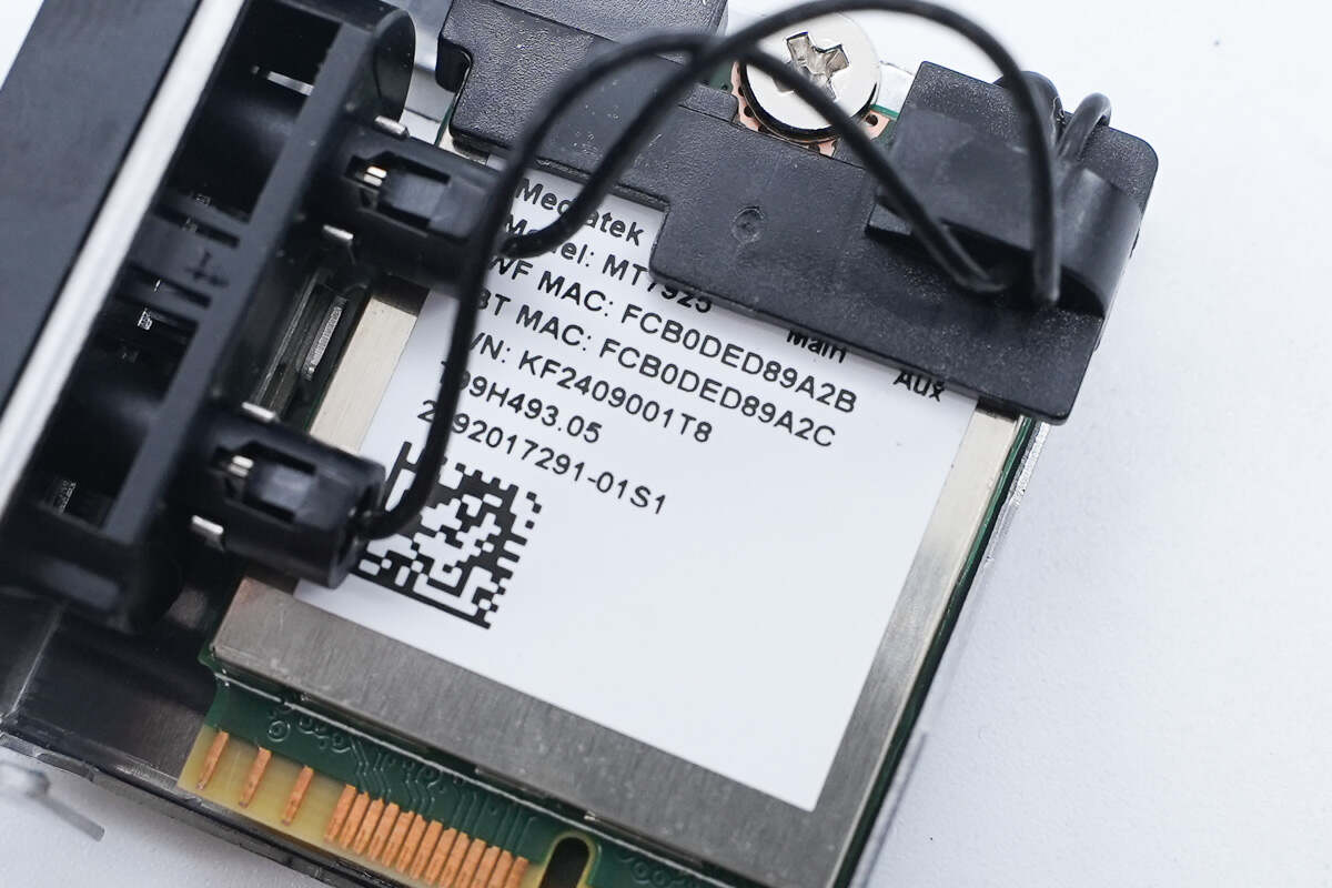

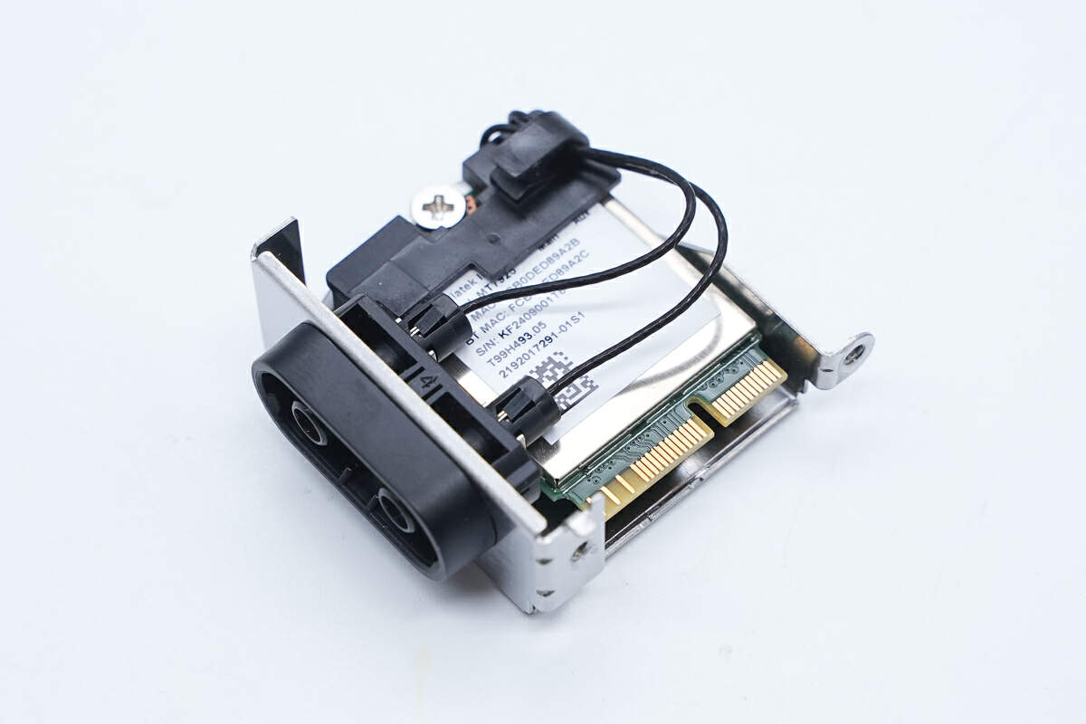

无线网卡小板采用金属支架固定,通过屏蔽线连接到天线插座。

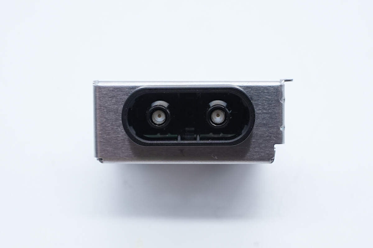

天线插座一览。
屏蔽线通过压板固定。

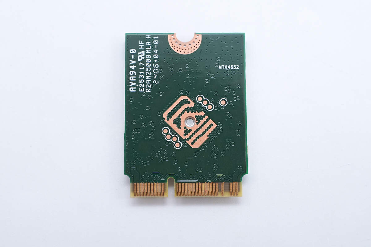

WiFi7网卡来自Mediatek联发科技,型号MT7925。
网卡背面对应主控芯片位置开孔露铜加强散热。

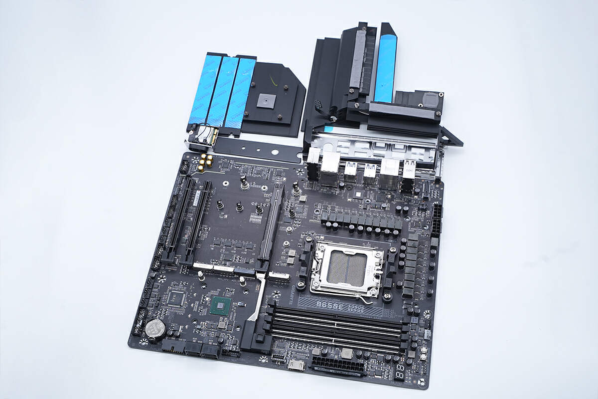

主板正面一览,在左侧上方为接口区域,设有Hub芯片和USB4控制器,在CPU插槽左侧和上方设有供电DrMOS,供电电感和滤波电容,右侧设有内存插槽,24Pin电源接口,HDMI接口和USB-C接口。下方左侧设有M.2固态硬盘插槽,显卡插槽,有线网卡芯片,音频芯片。右侧设有芯片组和IO芯片,以及SATA硬盘和USB接口,底部设有音频接口,RGB LED接口,USB接口和风扇接口等。

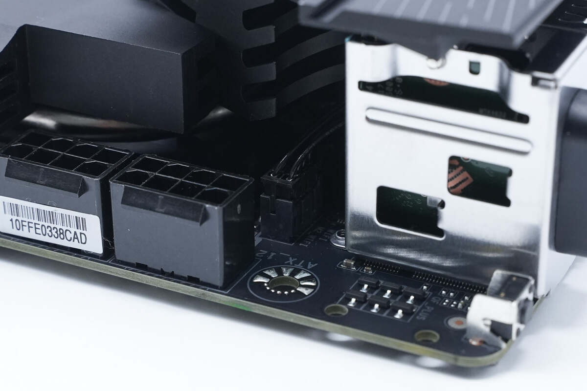

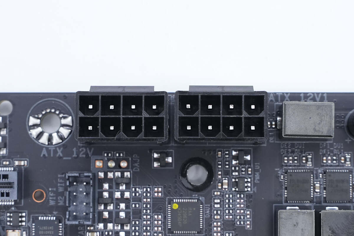

用于为CPU供电的双8Pin接口特写,内部采用实心针脚,提升导电性和可靠性。

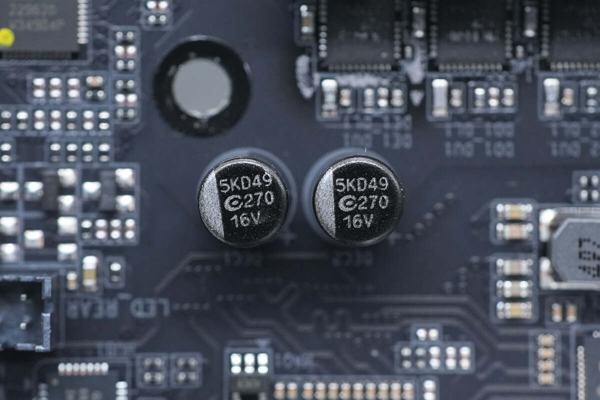

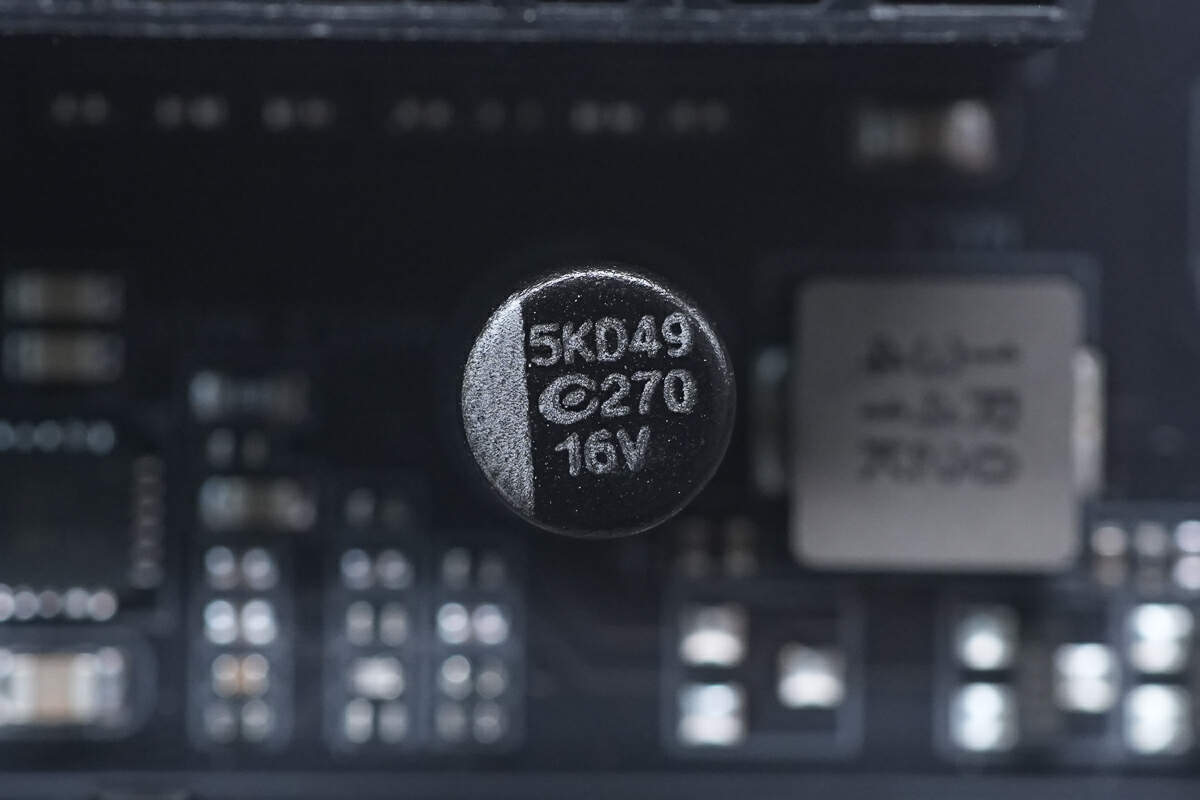

输入滤波电容来自APAQ钰邦,为AR5K系列长寿命固态电容,寿命为5000小时,规格为270μF,4颗并联。
左侧设有两颗同规格的滤波电容。

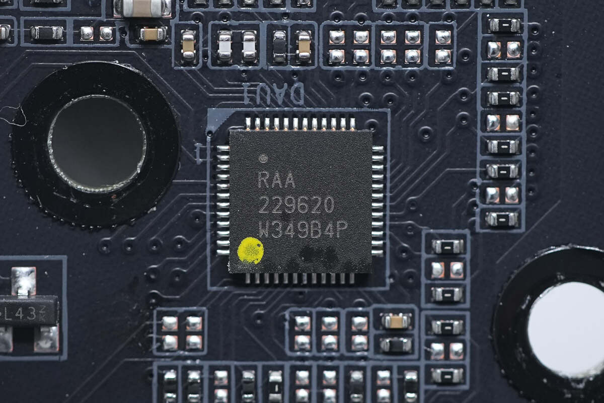

CPU供电芯片来自RENESAS瑞萨,型号RAA229620,是一颗双路输出,12相同步降压控制器。

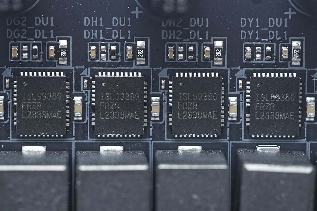

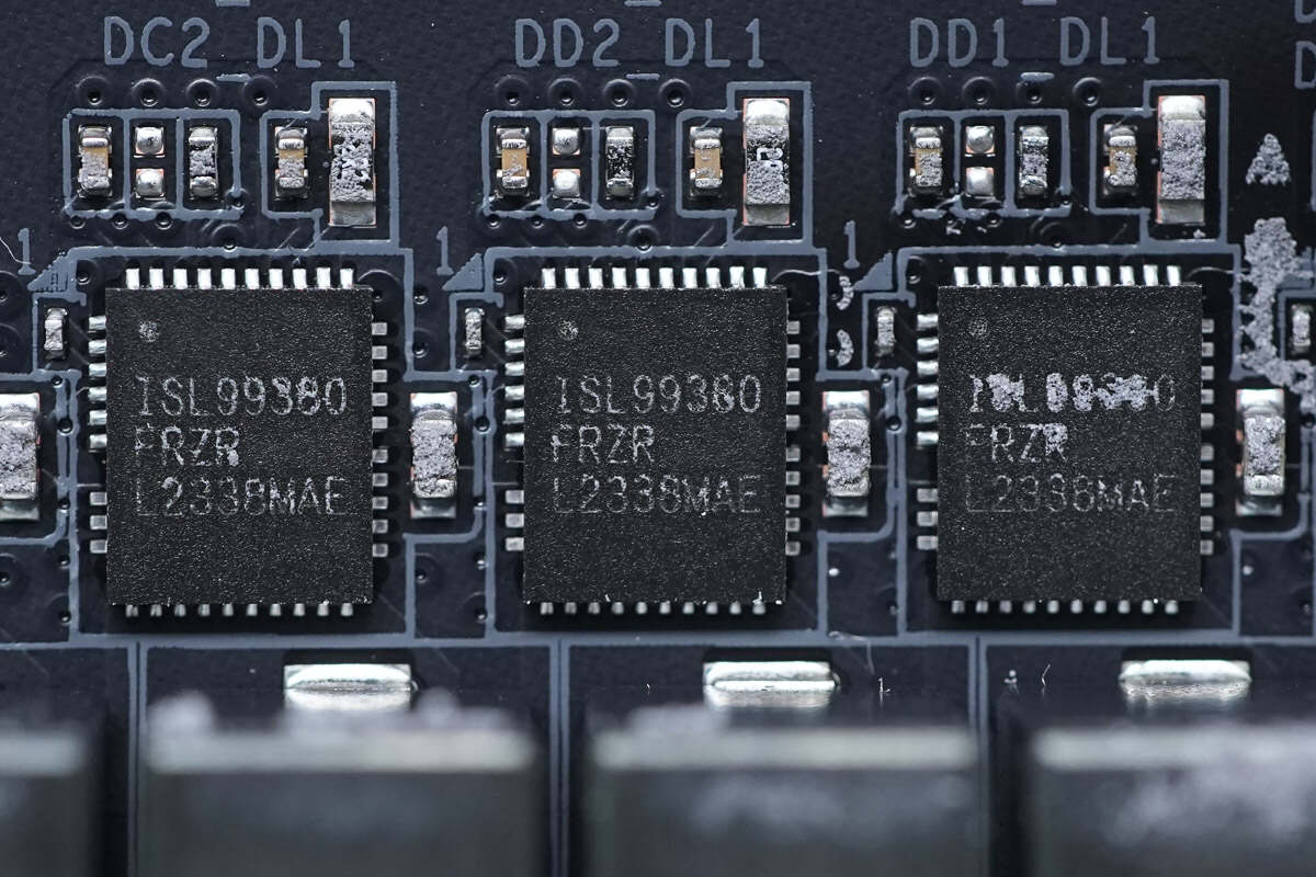

用于为CPU降压供电的DrMOS特写。
DrMOS来自RENESAS瑞萨,型号ISL99380,是一颗80A输出的功率级模组,芯片内部集成高精度电流检测和温度检测。内置完善的保护功能,包括上管短路和过电流保护,智能反向过电流保护,过热保护和供电欠压闭锁,采用QFN5*6封装,适用于CPU、GPU以及ASIC供电。

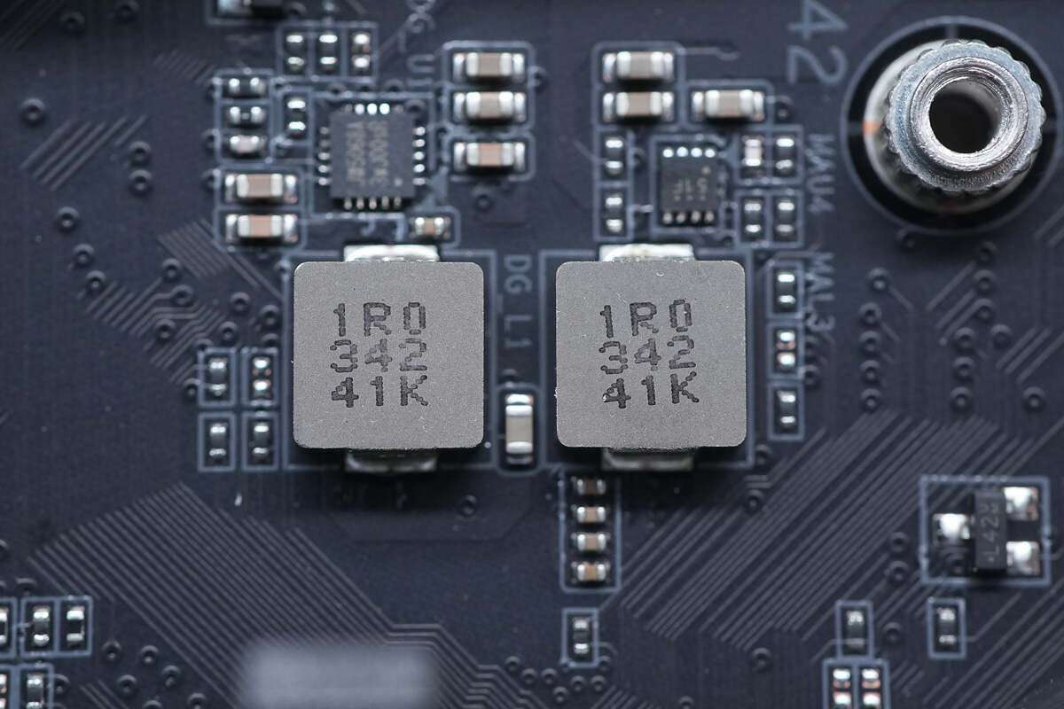

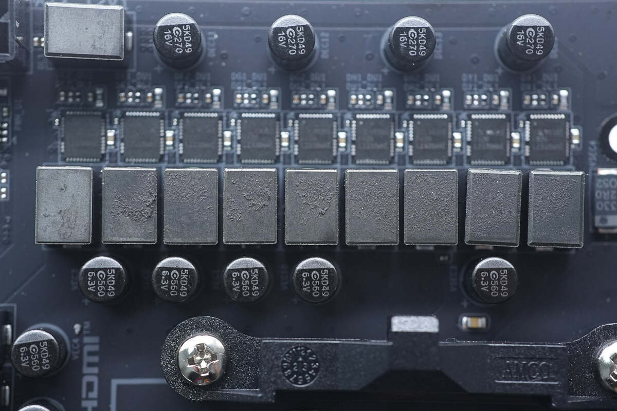

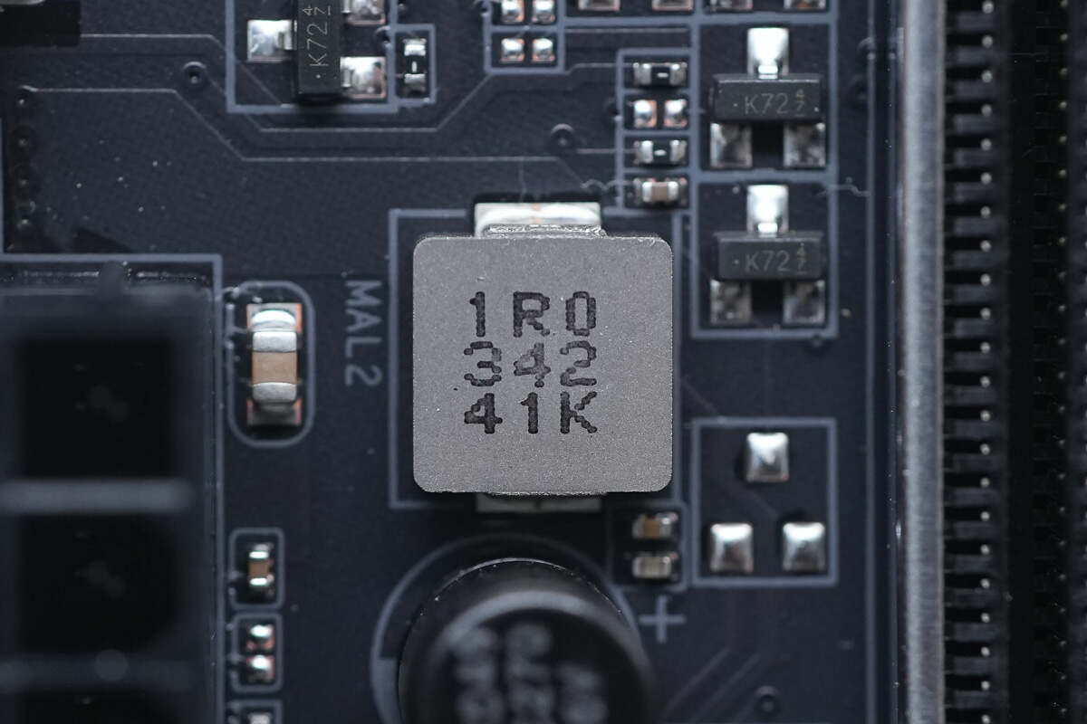

每一颗电感对应一路DrMOS。

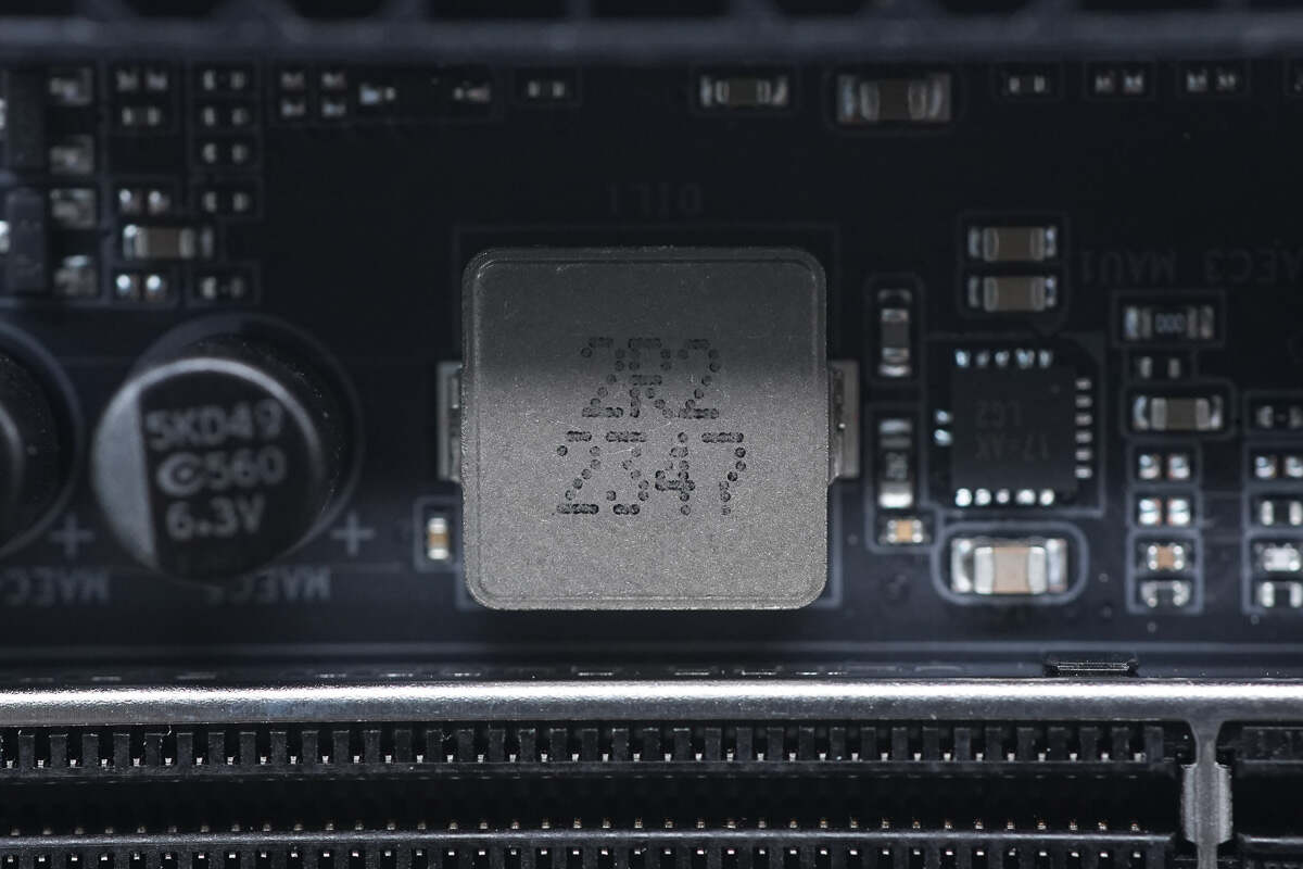

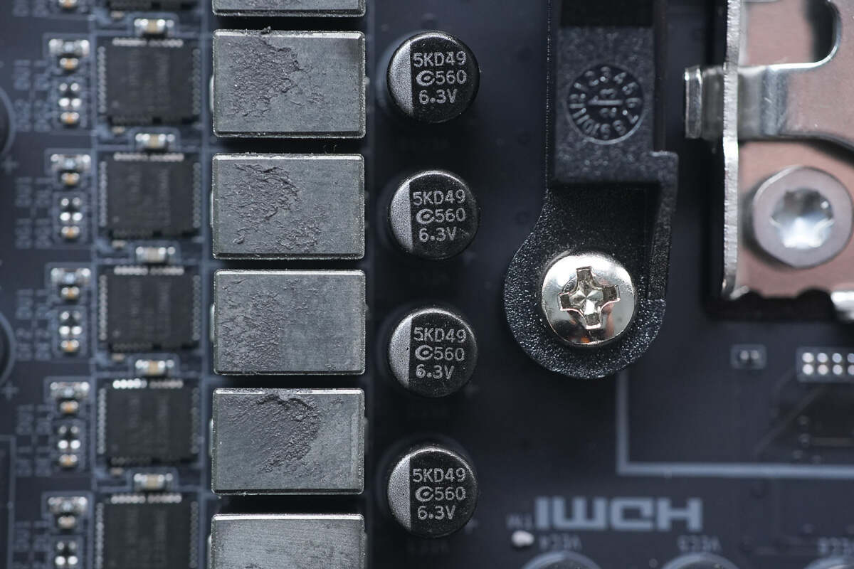

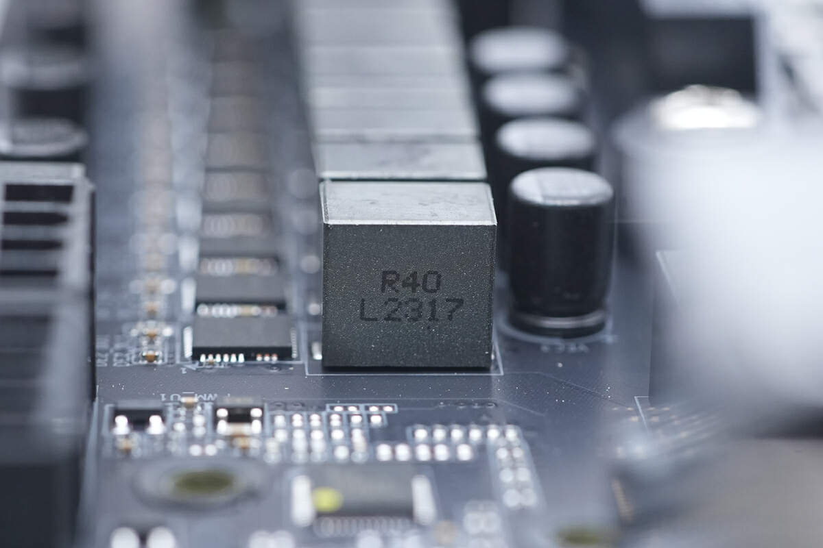

用于为CPU供电的降压电感特写。

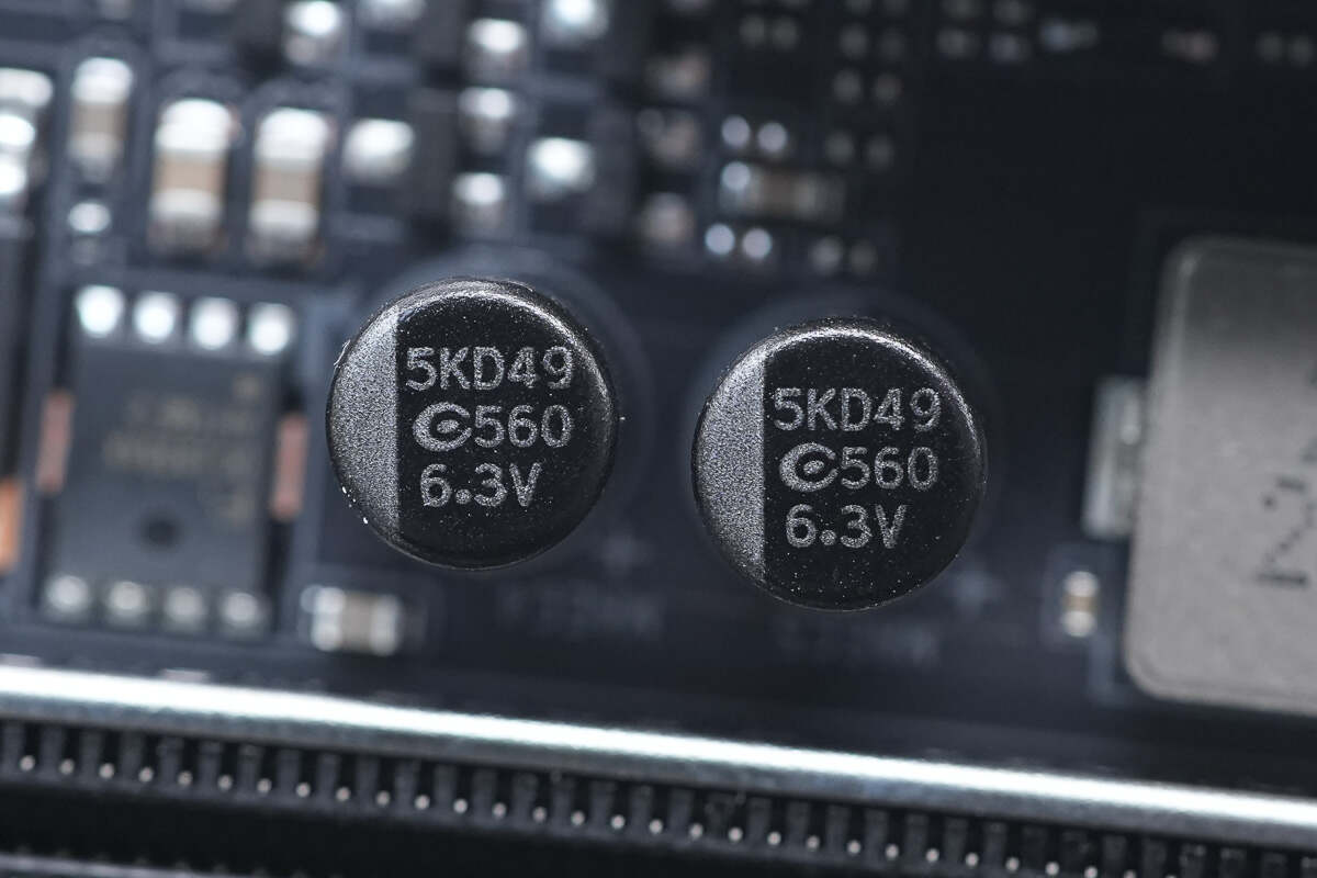

输出滤波电容来自钰邦,为AR5K系列长寿命固态电容,寿命为5000小时,规格为560μF6.3V。

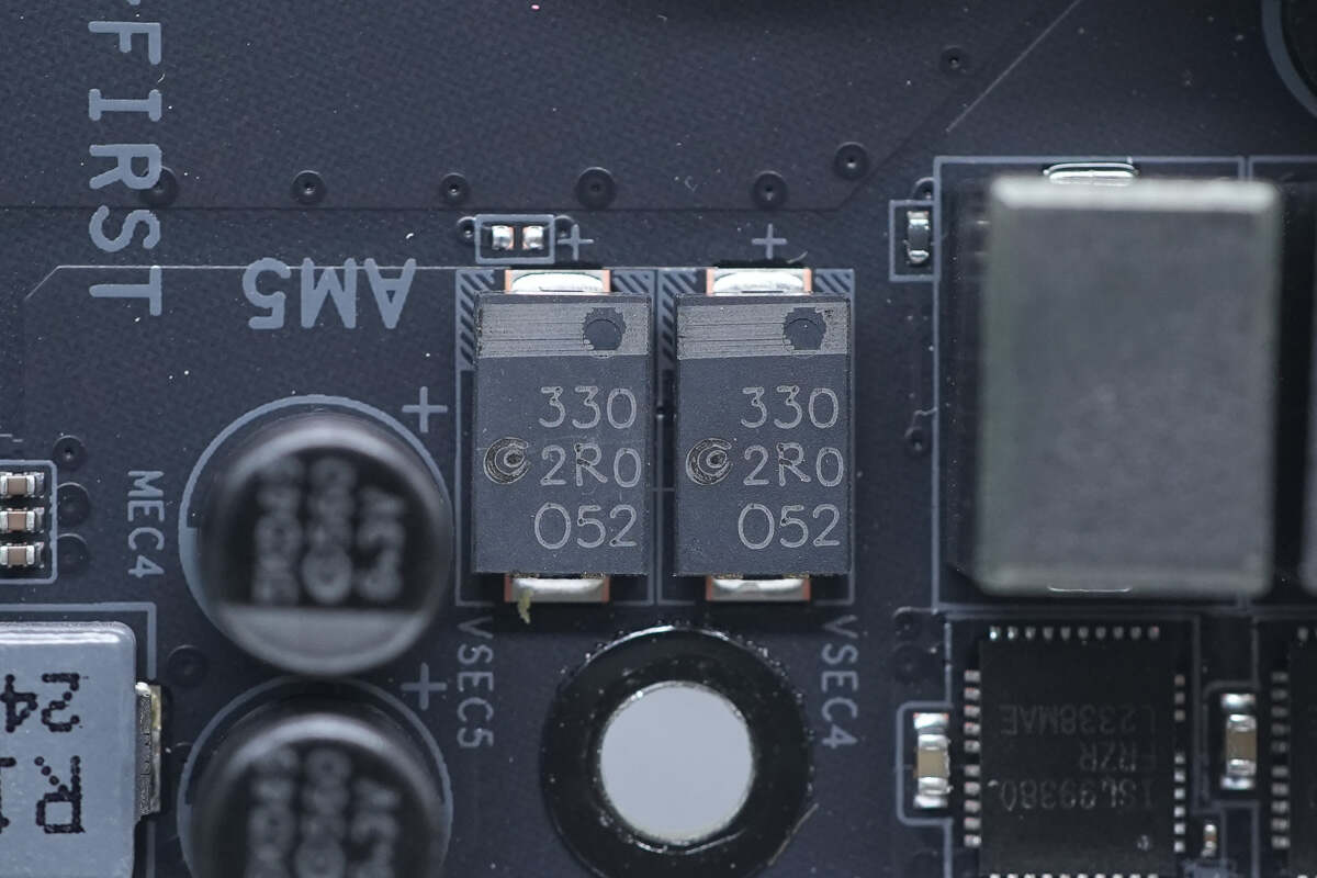

两颗贴片滤波电容来自钰邦,规格为330μF2V。

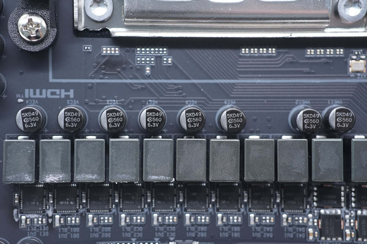

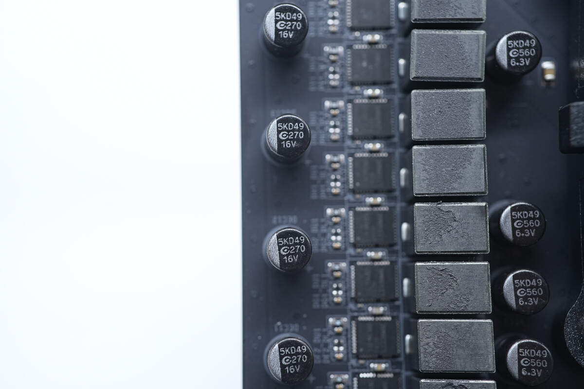

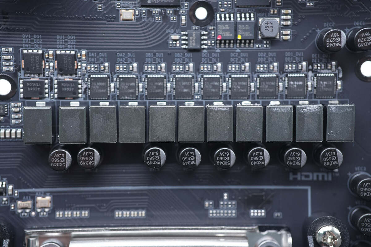

另一侧设有11相降压电路和对应的降压电感。

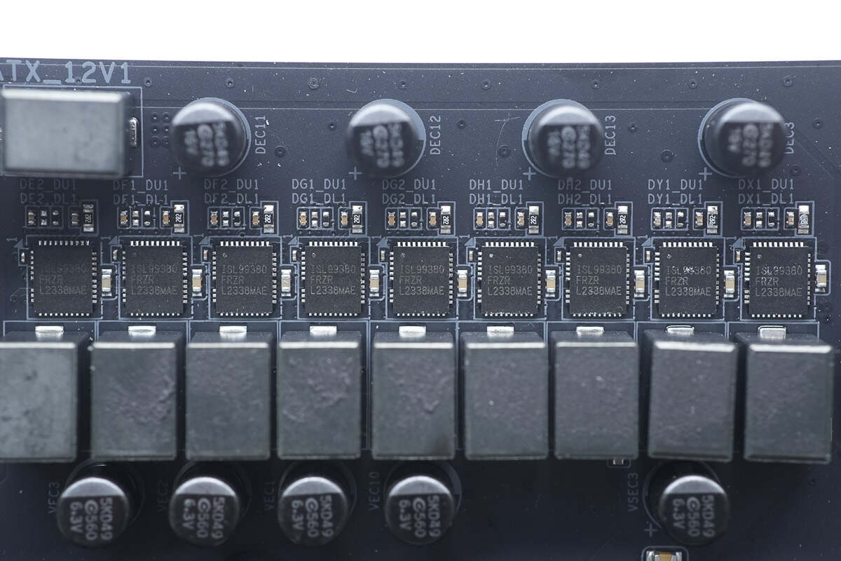

9颗DrMOS特写。
DrMOS采用RENESAS瑞萨ISL99380。
用于为CPU供电的降压电感特写。
8颗滤波电容用于输出滤波。
滤波电容来自钰邦,为AR5K系列长寿命固态电容,规格为560μF6.3V。

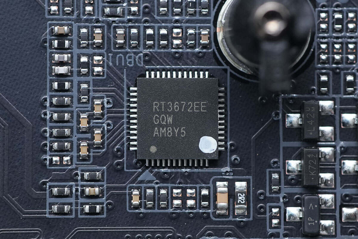

一颗降压控制器来自RICHTEK立锜科技,型号RT3672EE,为两相单输出同步降压控制器,兼容AMD SVI3 Rev 1.01标准,用于VDD_MISC供电。采用WQFN48封装。

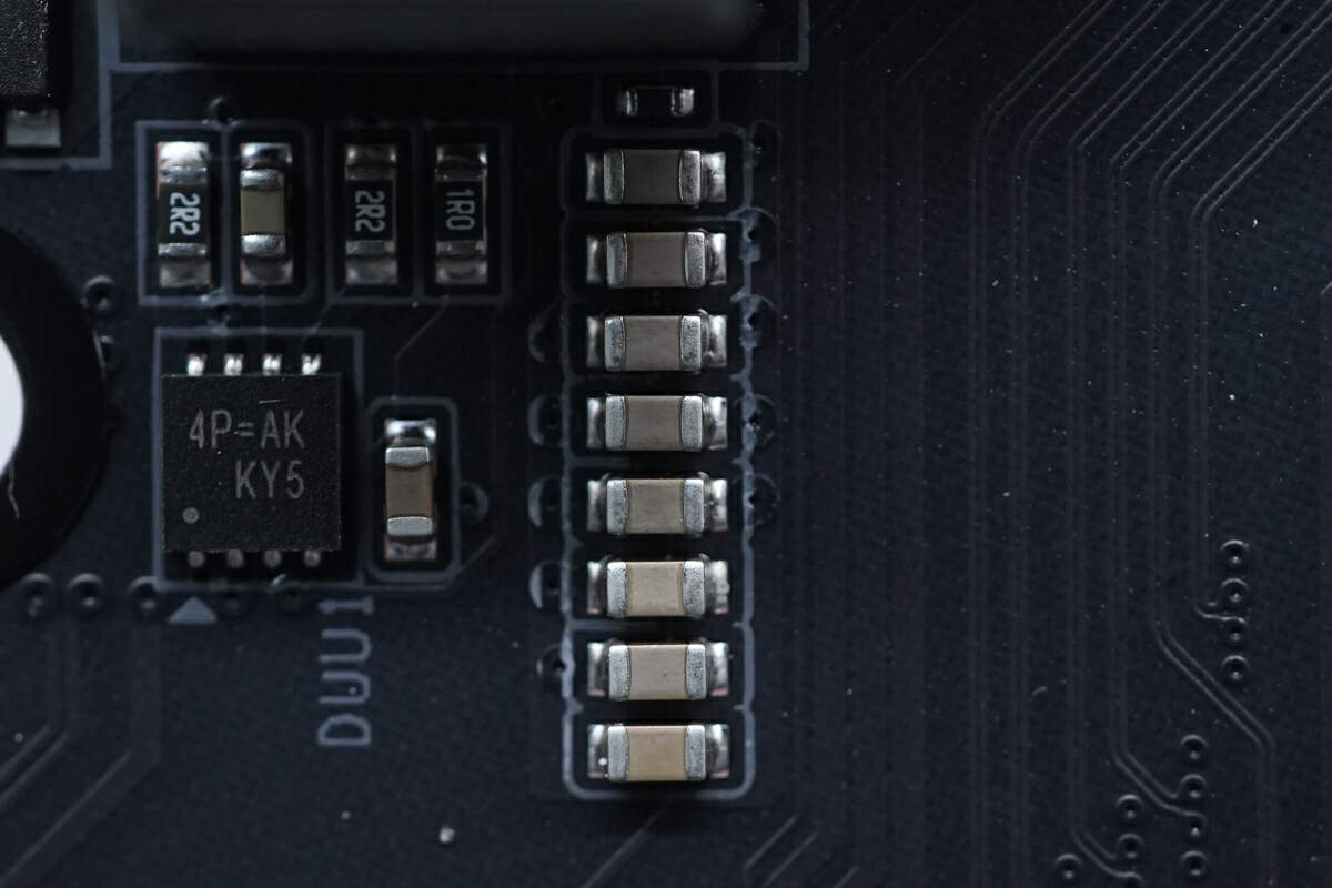

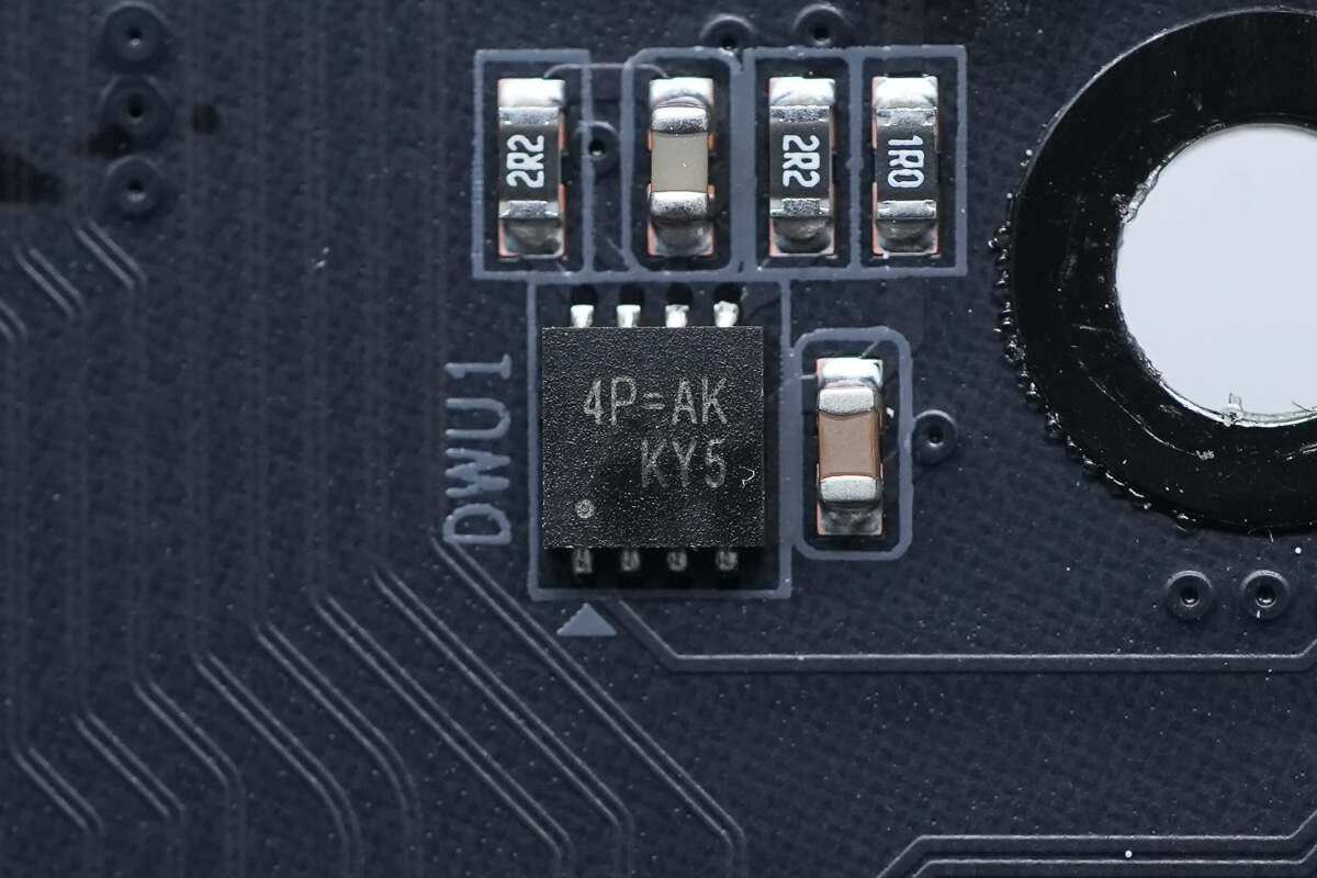

外置的驱动器来自RICHTEK立锜科技,丝印4P=,型号为RT9624FGQW,用于单相同步降压MOS管驱动,可驱动两个NMOS,具备直通保护,芯片内置自举二极管,支持高开关频率,具备三态PWM输入,用于输出关断,采用WDFN8封装。
另一颗同驱动器型号相同。

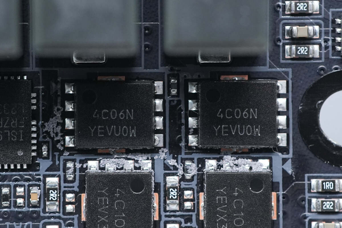

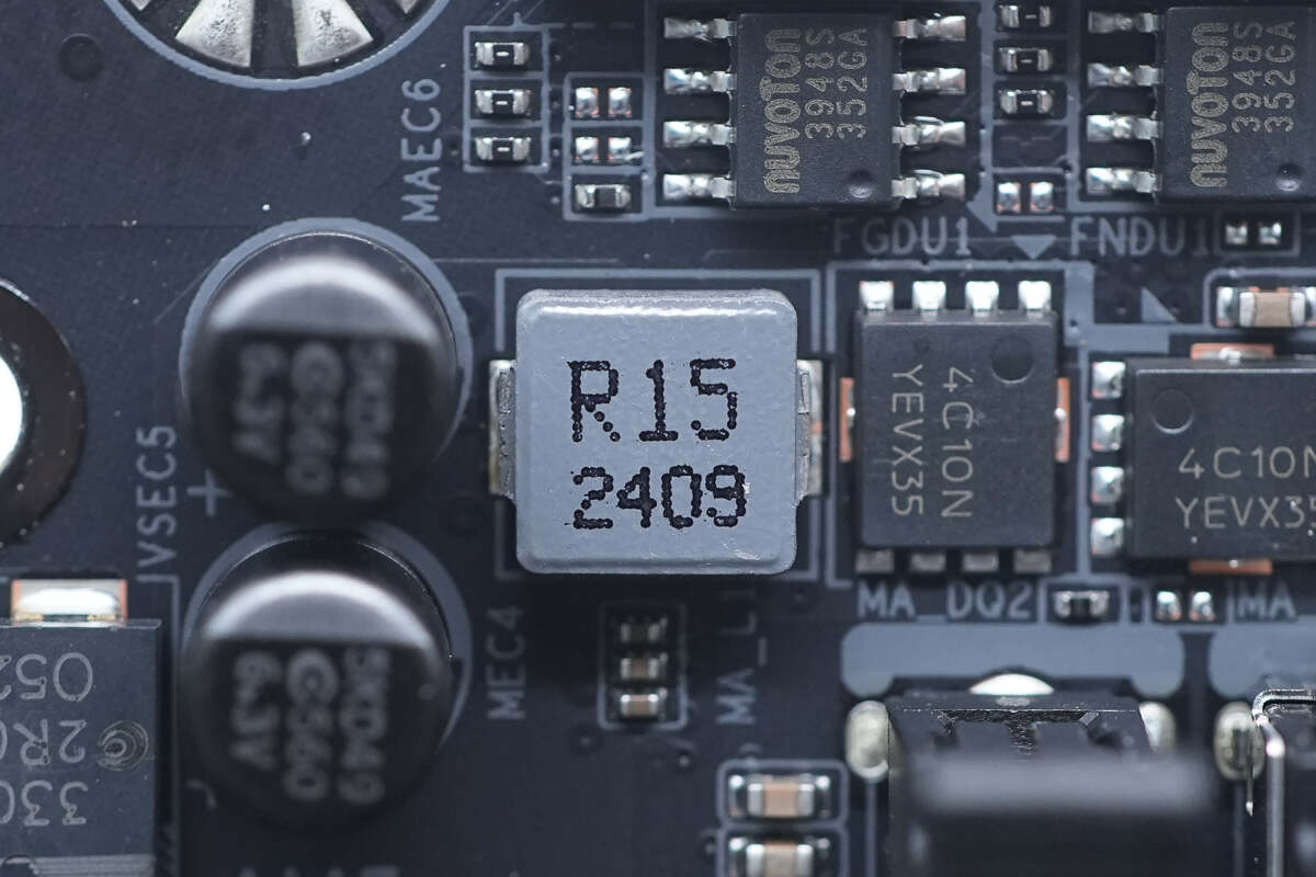

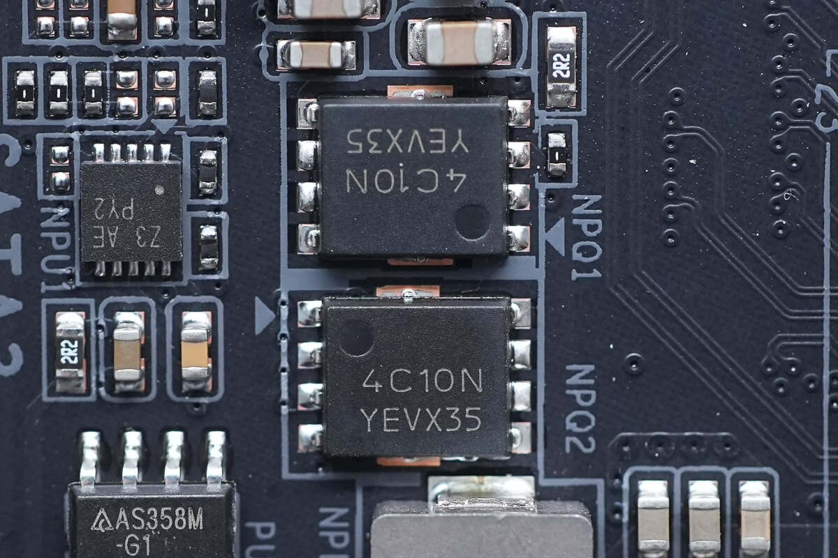

两颗同步降压开关管来自安森美,丝印4C10N,型号为NTMFS4C10N,NMOS,耐压30V,导阻6.95mΩ,采用SO-8 FL封装。
另外两颗同步降压开关管同样来自安森美,丝印4C06N,型号为NTMFS4C06N,NMOS,耐压30V,导阻4mΩ,采用SO-8 FL封装。

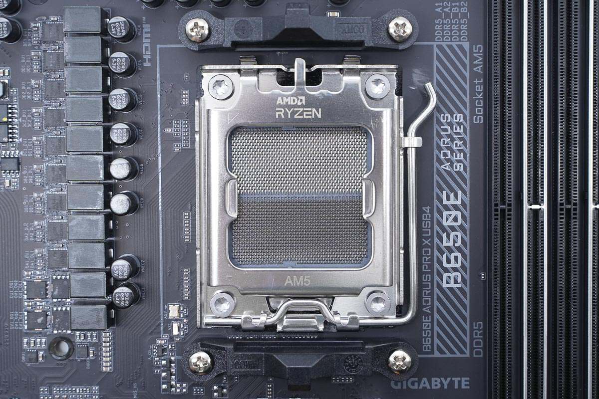

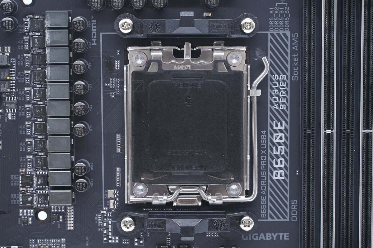

在CPU底座上设有保护盖。
拆下保护盖,底座通过针脚连接到CPU。

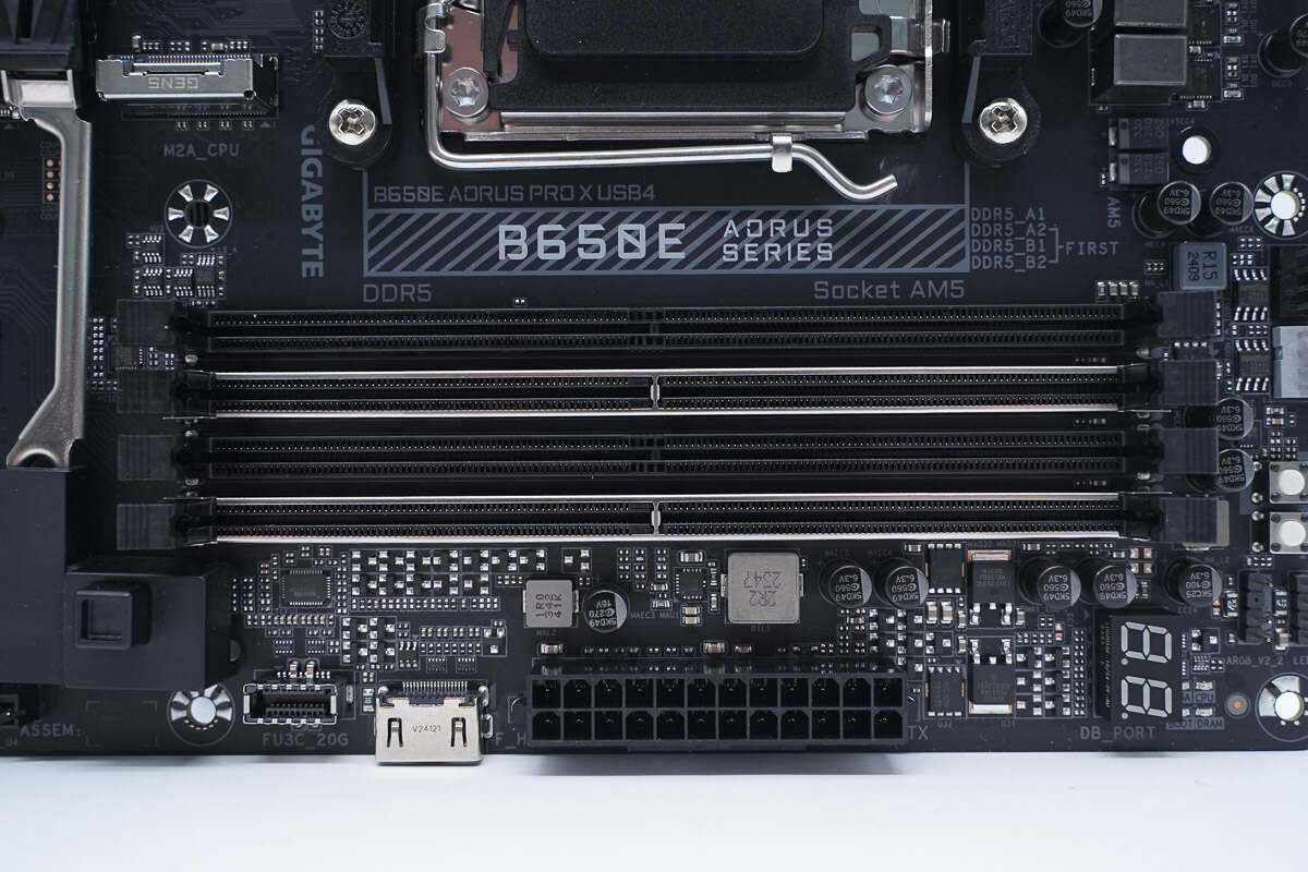

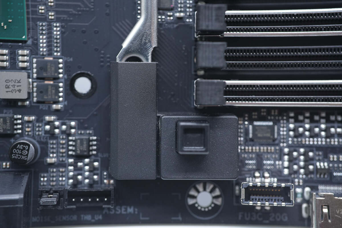

CPU底座右侧设有内存插槽,内存插槽上方印有B650E AORUS SERIES字样。对应双通道A2和B2插槽采用一体式金属屏蔽罩加固,提升内存信号完整性和超频潜力。

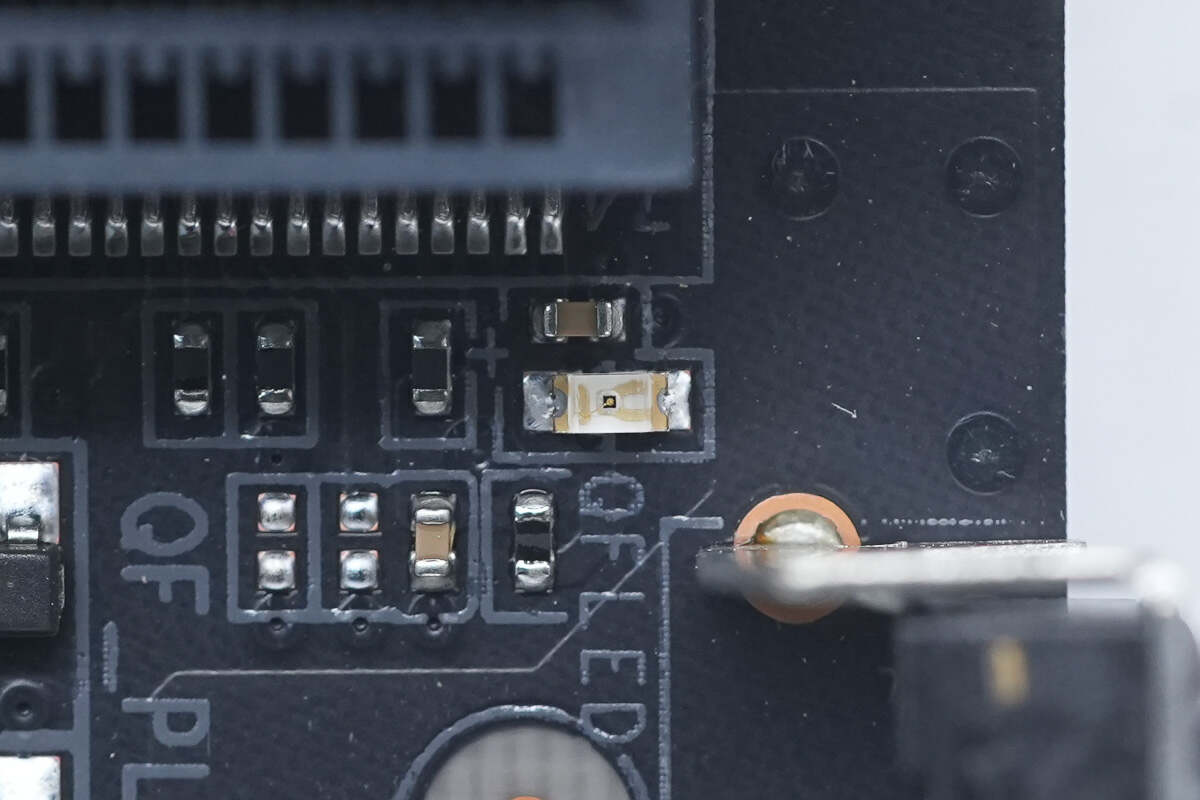

用于Q-Flash Plus更新BIOS的按钮特写。
用于提示更新状态的指示灯特写。

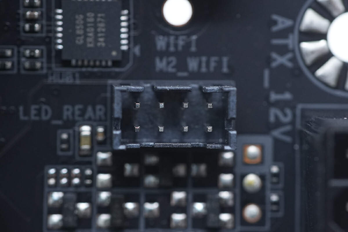

在12V供电接口下方为RGB LED指示灯的接口。

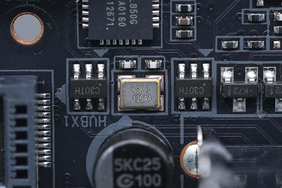

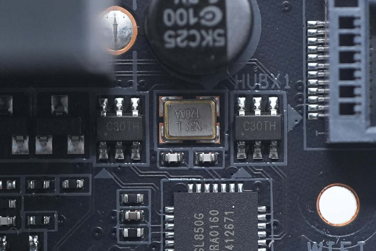

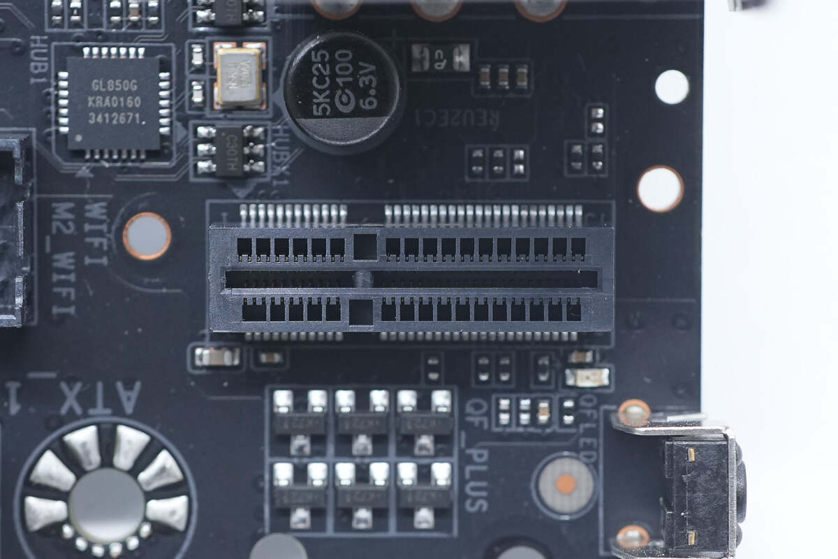

USB集线器芯片来自GENESYS创惟科技,型号GL850G,芯片内置8位微处理器,支持USB2.0,并向下兼容USB1.1,芯片内部集成3.3V稳压器,采用QFN-28封装。
GL850G外置12MHz时钟晶振特写。
对应USB数据线设有TVS阵列用于静电防护。
滤波电容规格为100μF6.3V。

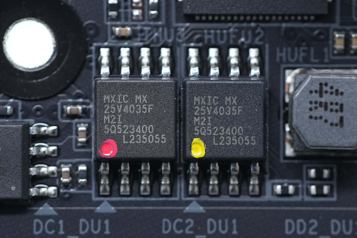

两颗存储器来自MXIC旺宏,型号MX25V4035F,容量为512KB,采用SOP8封装。

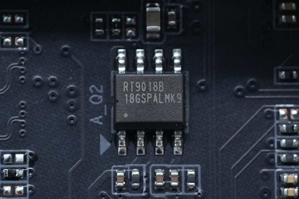

线性稳压芯片来自RICHTEK立锜科技,型号RT9018B-18GSP,是一颗3A输出电流的低压差稳压器,输出电压为1.8V,3A输出时压降为210mV,具备1.5%高输出电压精度,采用SOP-8封装。

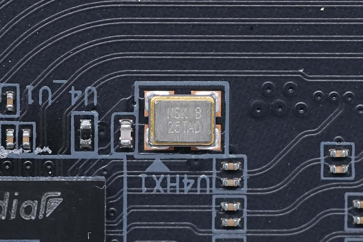

USB4控制器来自ASMedia祥硕科技,型号ASM4242,采用PCIe 4.0*4接口,具备64Gbps带宽,为双端口控制器,并支持DP Alt Mode,配有单独的散热片。

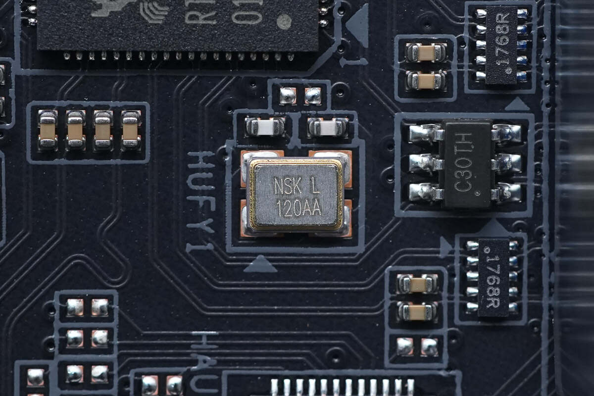

芯片外置的时钟晶振特写。

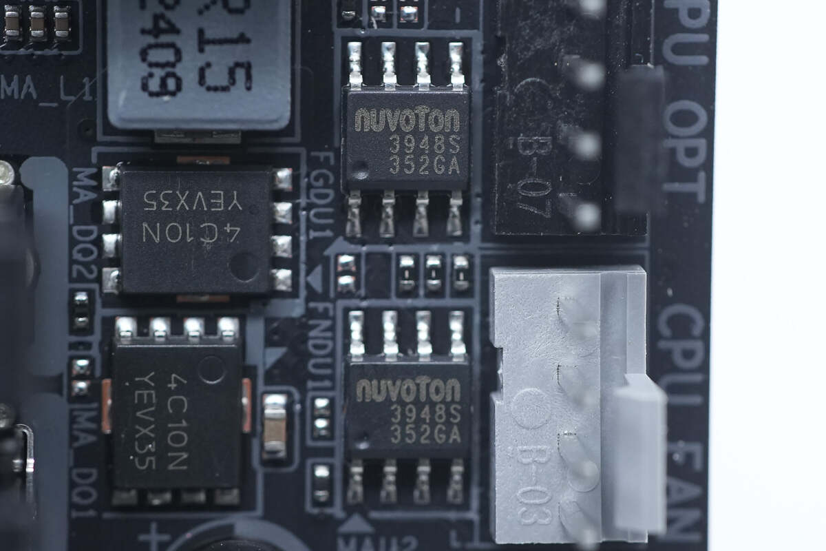

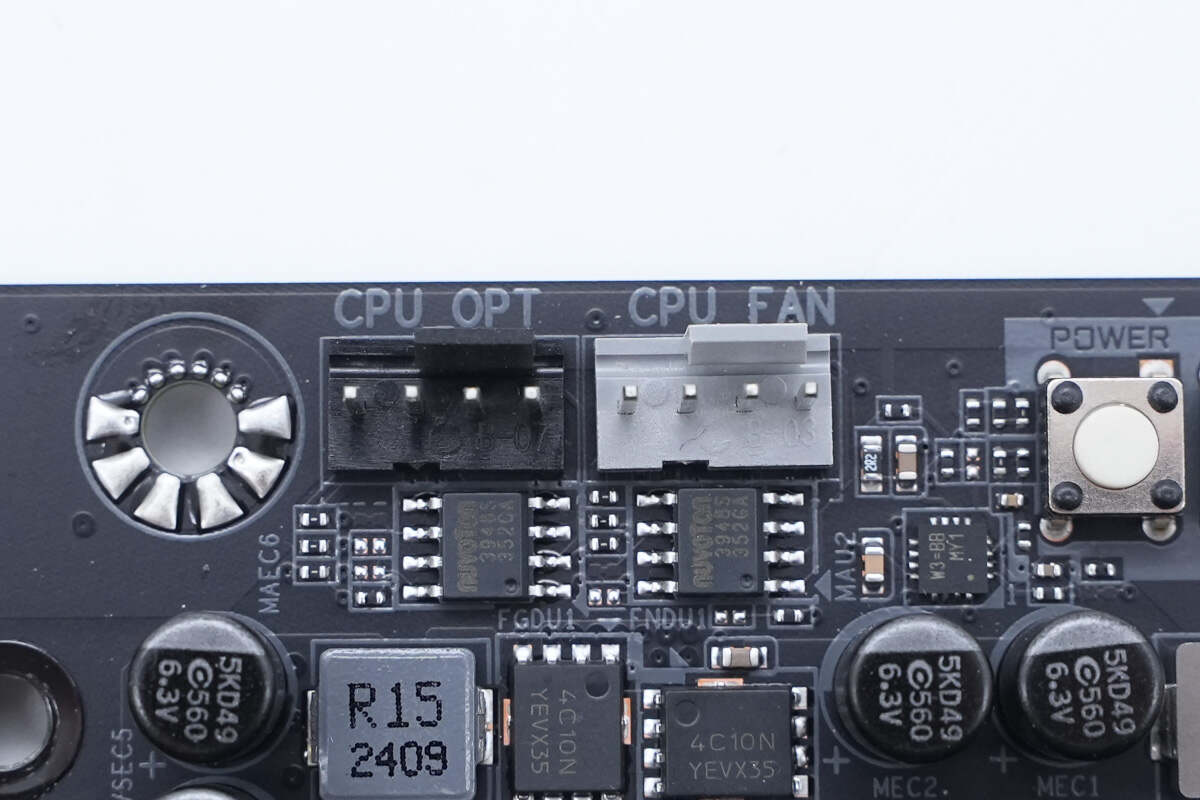

在主板右上角设有CPU水泵和CPU风扇接口,支持使用水冷散热器。

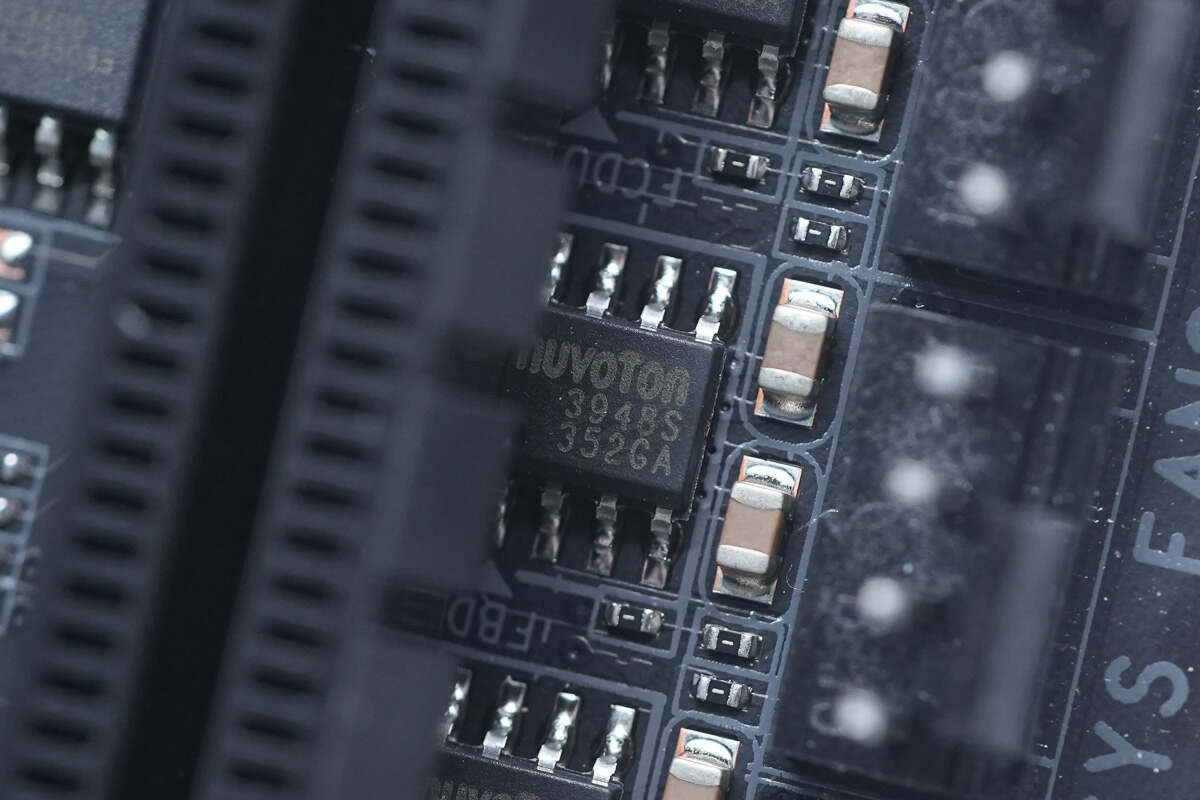

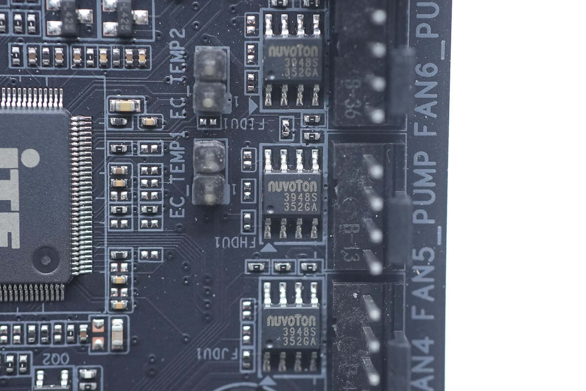

用于风扇控制的芯片来自Nuvoton新唐,丝印3948S,用于风扇供电和转速控制。

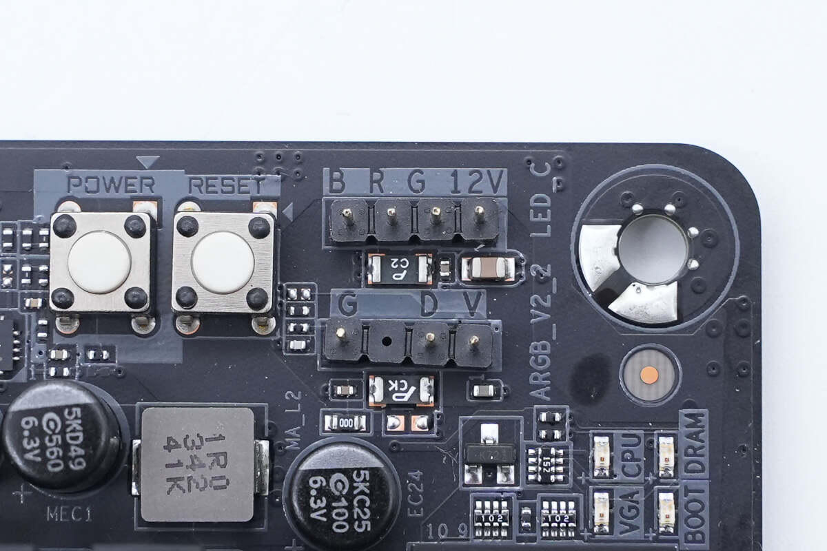

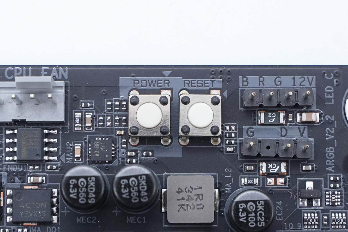

主板上设有电源按钮和重启按钮,方便维护时操作。

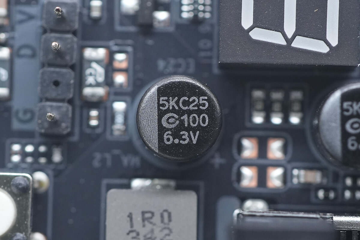

用于12V RGB和5V ARGB的插针特写,配有自恢复保险丝。

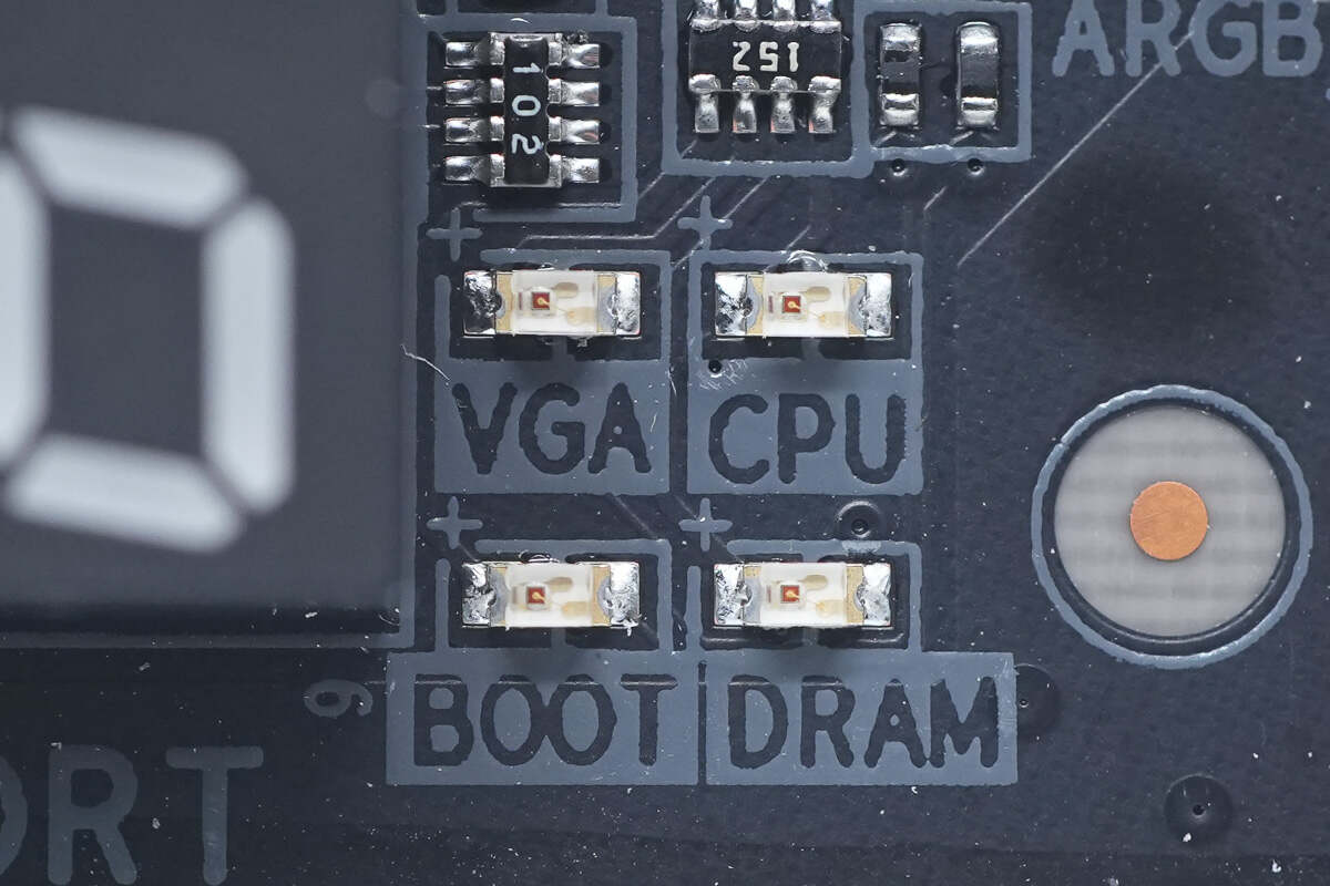

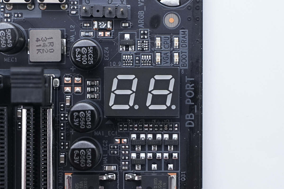

四颗状态灯用于指示硬件和操作系统异常,便于故障排查。
两位数码管作为诊断卡使用,用于显示运行状态。
电源24Pin接口特写。

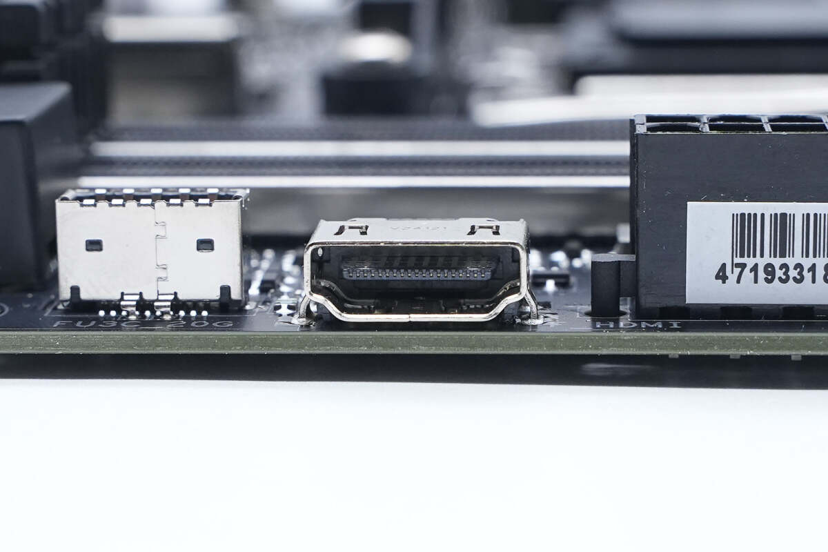

连接机箱内置显示器的HDMI接口特写。
HDMI接口设有TVS阵列用于静电防护。

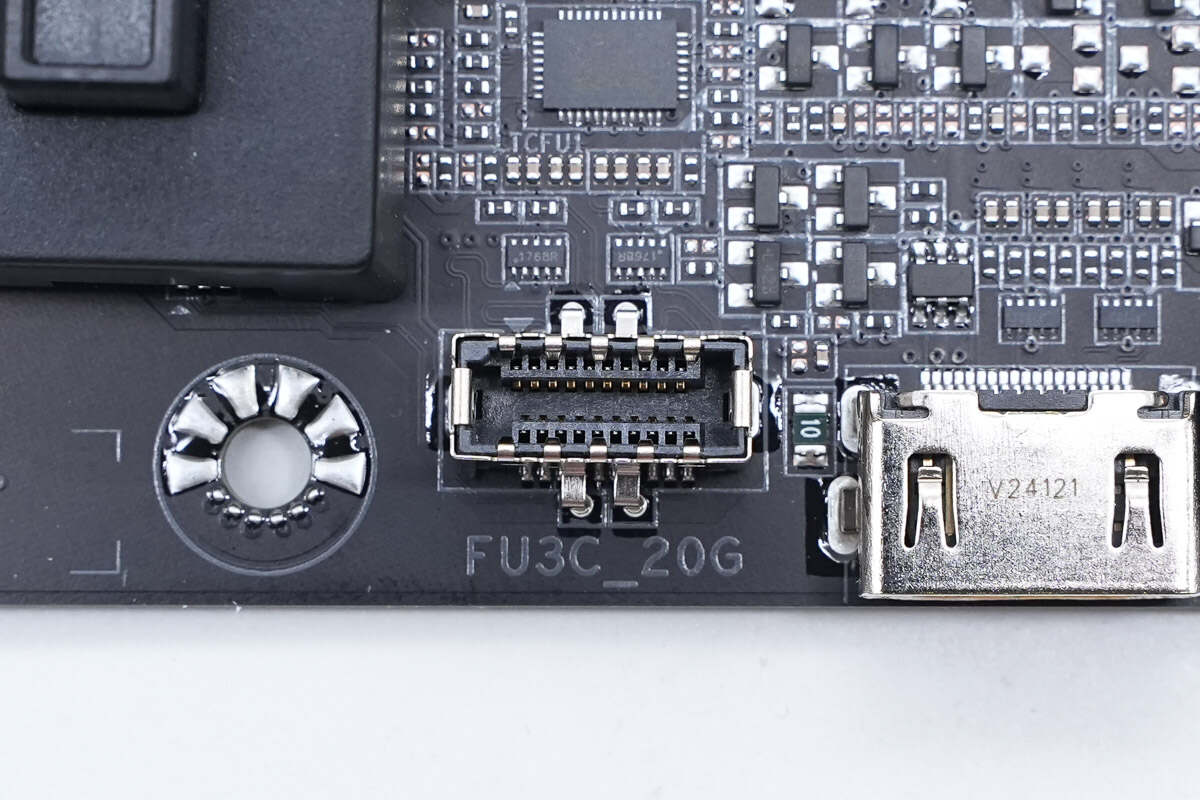

用于连接机箱USB-C接口的连接器特写。
用于USB-C接口方向切换的复用器来自REALTEK瑞昱半导体,型号RTS5463B。
用于接口静电防护的TVS阵列特写。
USB-C接口控制器采用REALTEK瑞昱半导体RTS5436I。

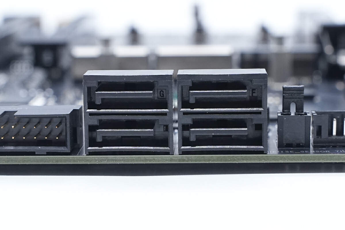

主板侧面四个SATA接口特写,用于连接SATA固态硬盘或机械硬盘。

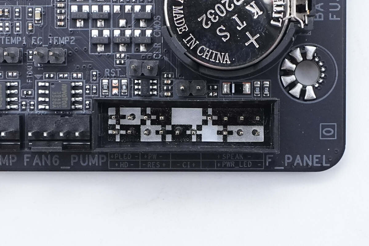

用于连接机箱内部面板的连接器特写。
复位插针和清空CMOS插针特写。

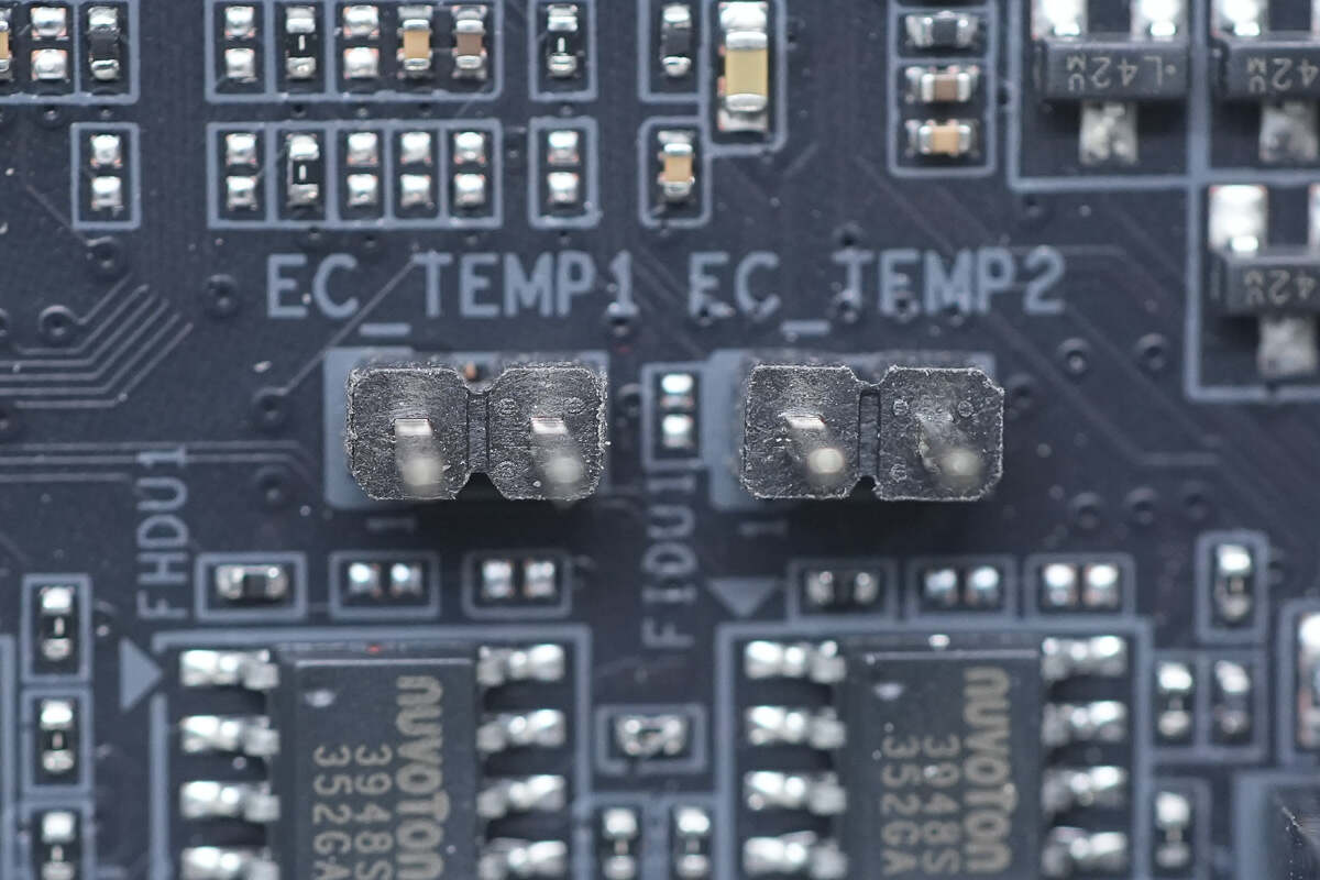

插针用于连接测温探头,检测机箱内部温度。

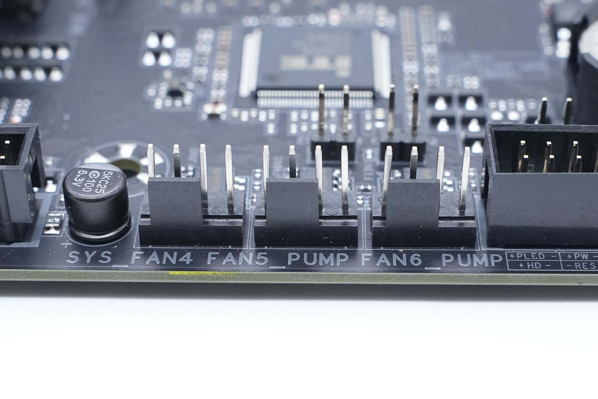

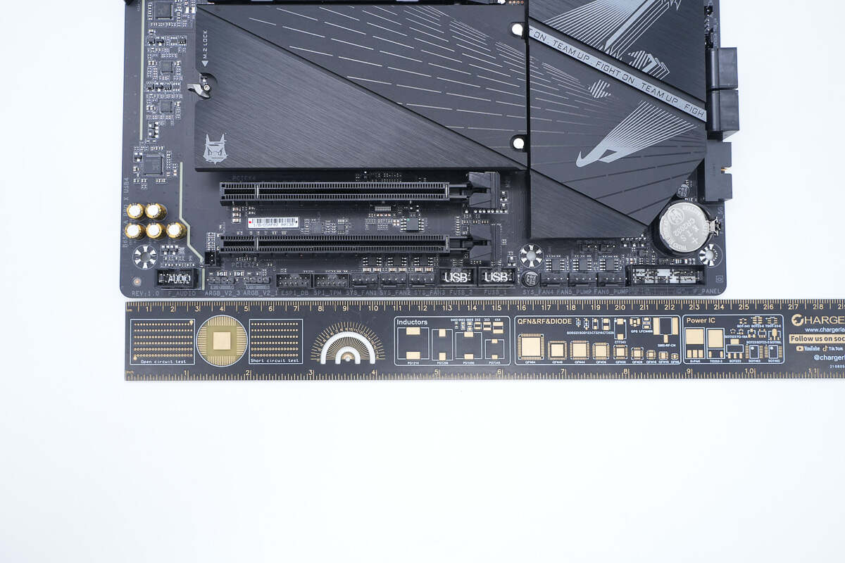

主板底部的散热风扇和系统风扇/水泵插座接口。
用于风扇控制的3948S芯片特写。
两个USB2.0接口特写,用于连接机箱USB接口,内部印有USB字样。

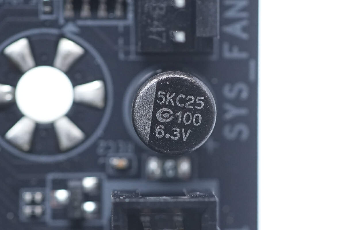

滤波电容规格为100μF6.3V。

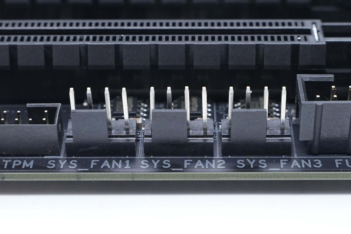

三个散热风扇插座特写。
用于风扇控制的3948S芯片特写。

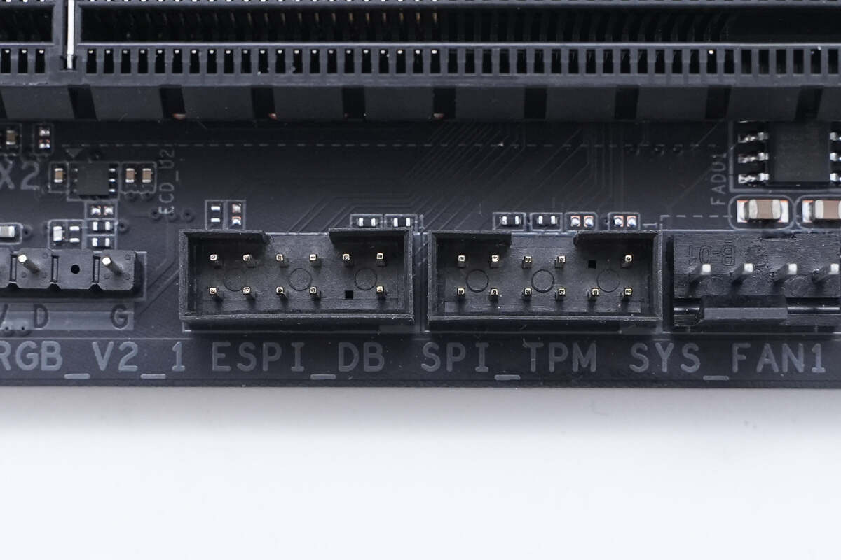

ESPI_DB接口和SPI_TPM接口特写。

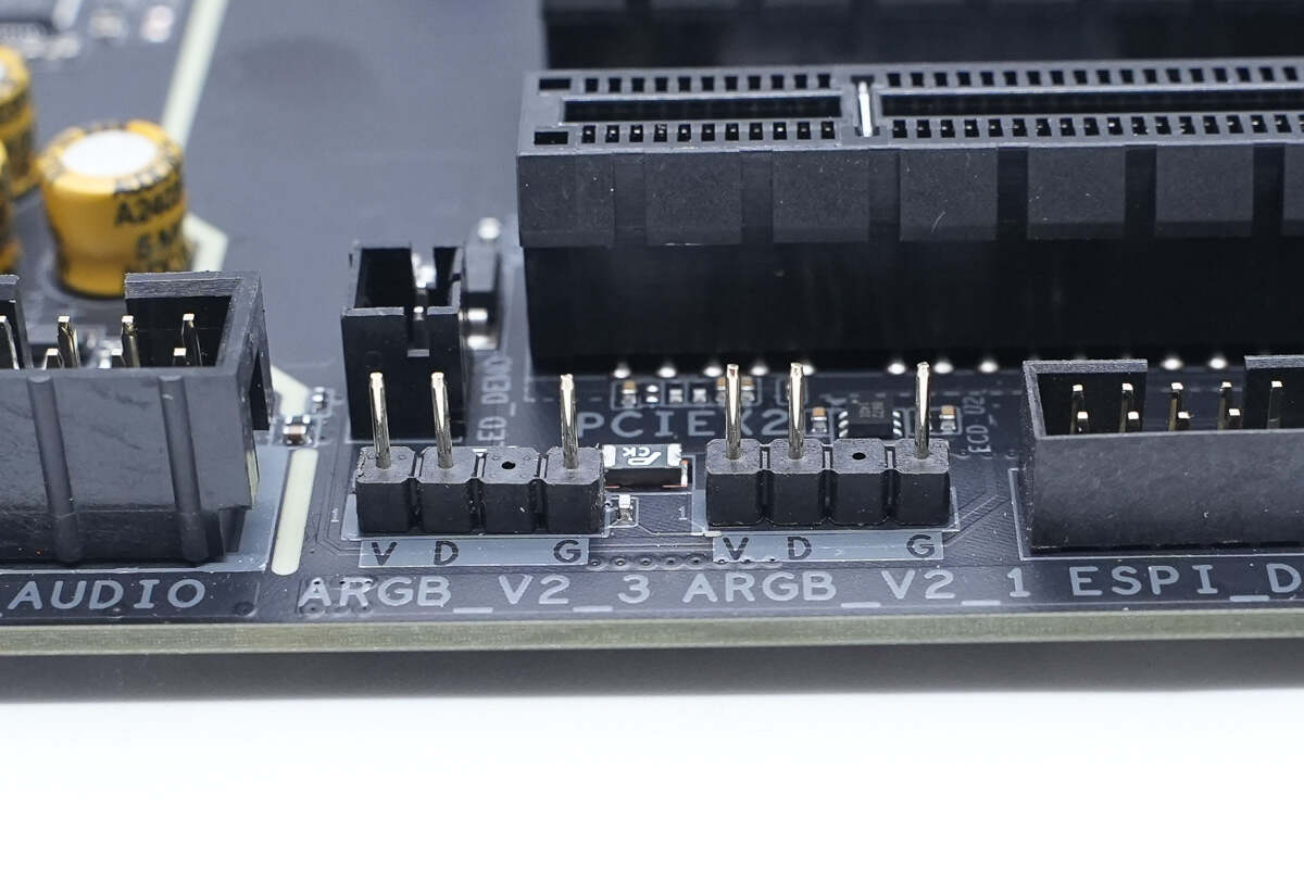

5V可编程RGB LED接口特写。
LED_DEMO接口特写。

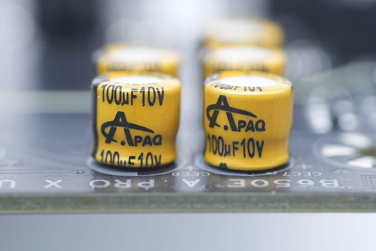

音频耦合电容来自钰邦,规格为100μF10V。

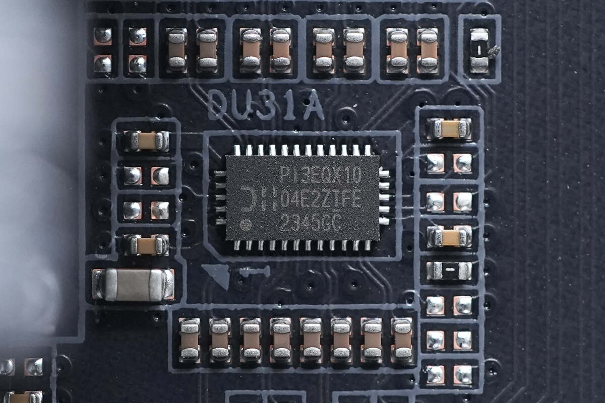

ReDriver芯片来自DIODES,型号PI3EQX1004E2,用于双路USB 3.2 Gen 2信号中继,采用UQFN34封装。

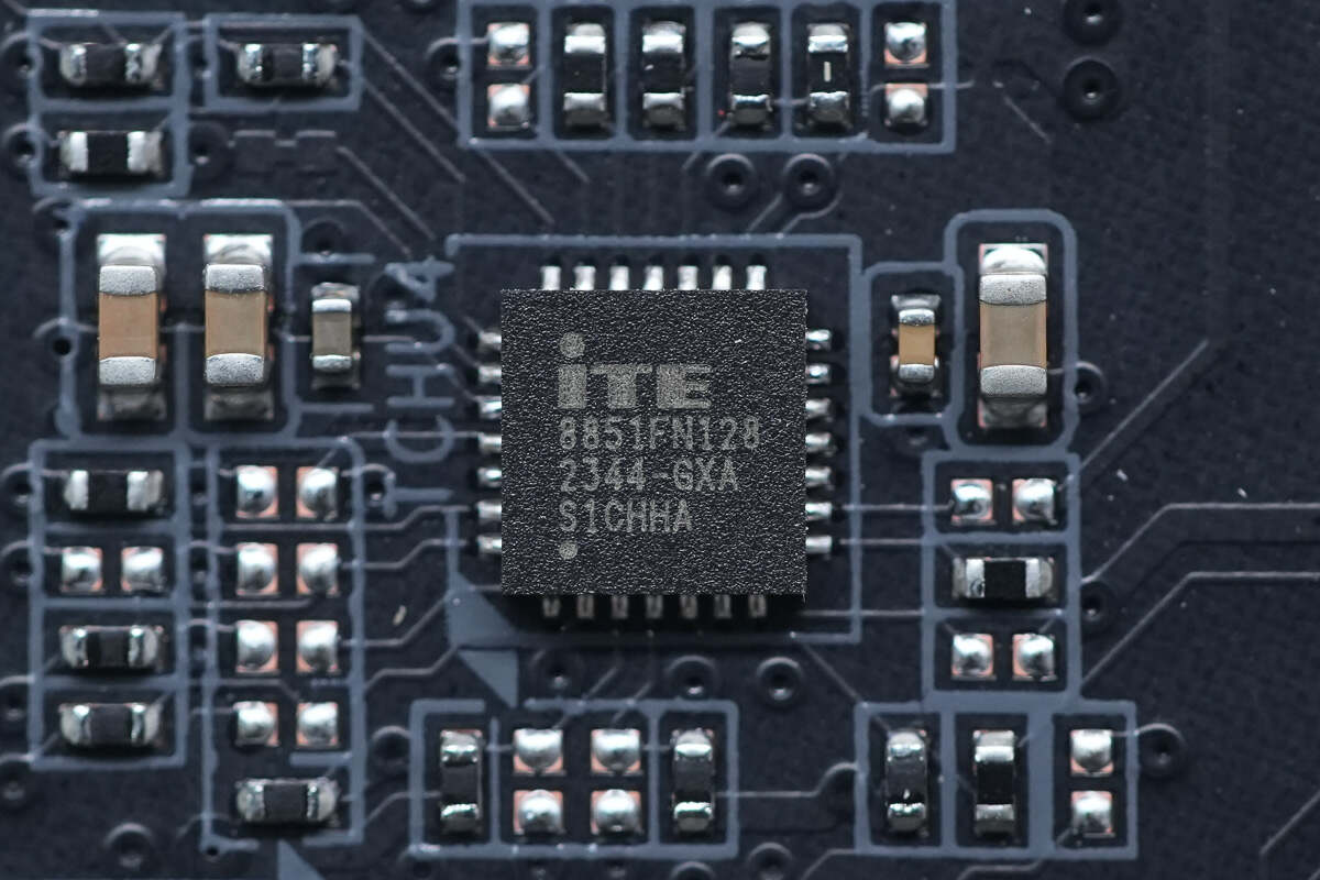

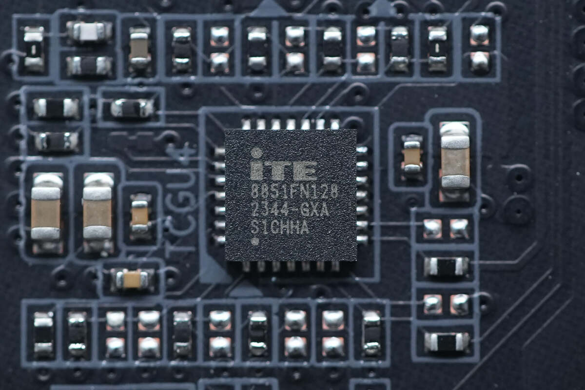

USB PD控制器来自ITE联阳半导体,型号IT8851FN,用于USB-C接口控制。
共使用两颗对应两个USB4接口。

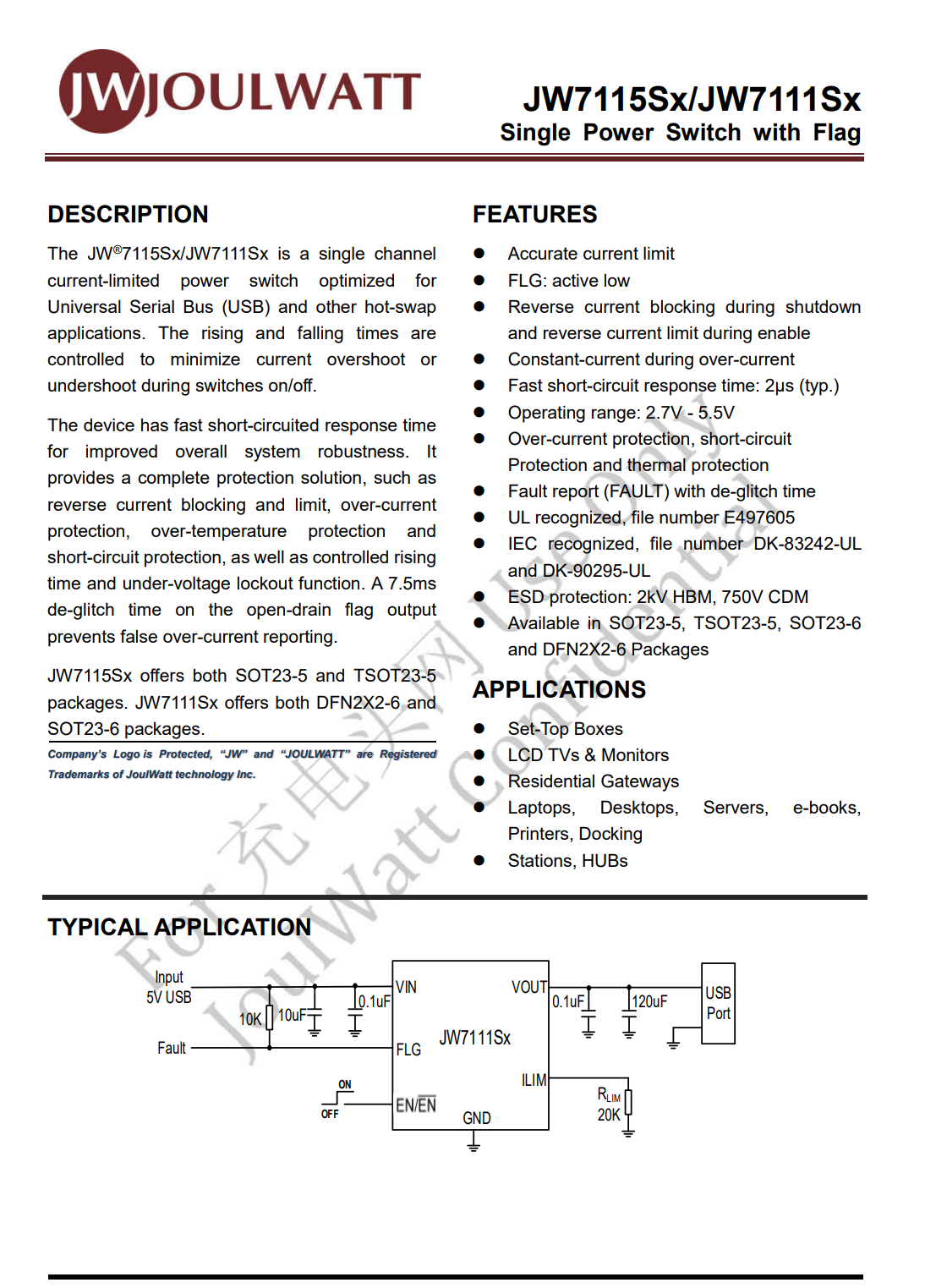

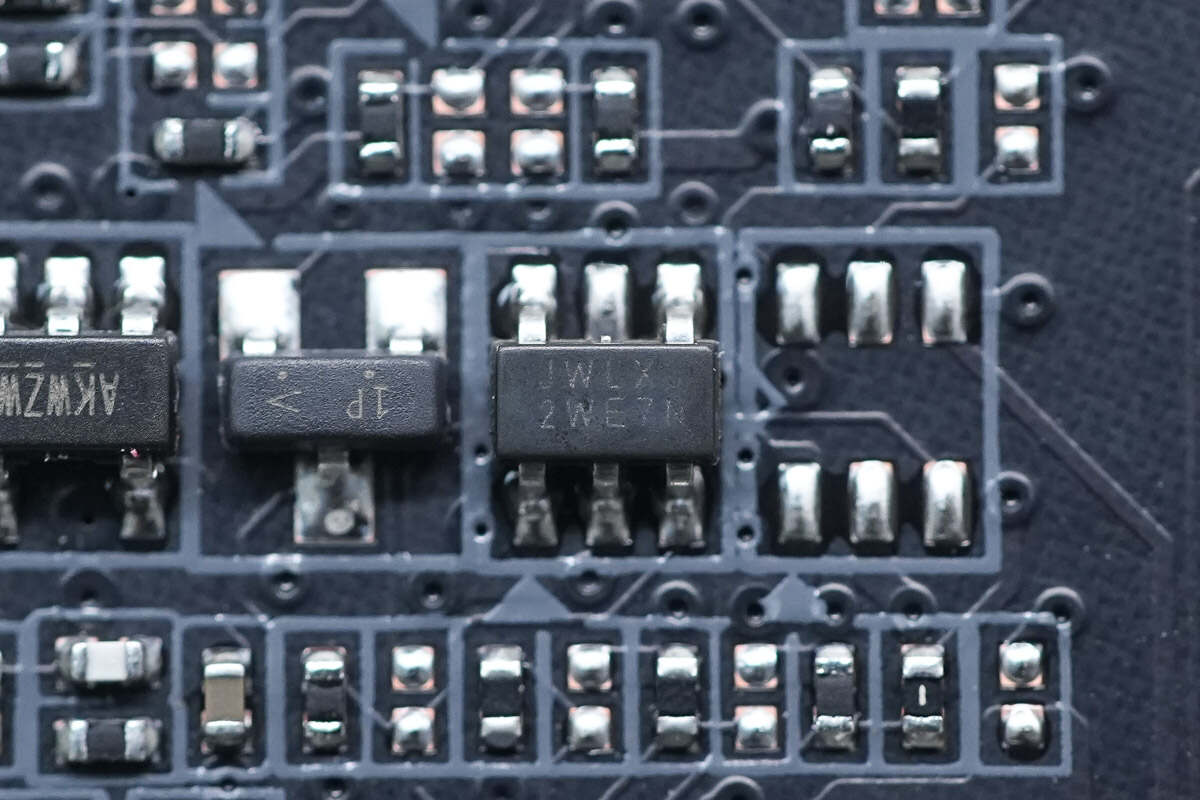

过流保护芯片来自杰华特,丝印JWLX,型号为JW7115S,是一颗单通道过流保护芯片,具备精确的电流限制,并具备反向电流阻断和反向电流限制,具备快速短路保护,支持2.7~5.5V供电电压,具备过电流保护,短路保护和过热保护,采用SOT23-5封装。
杰华特 JW7115S 资料信息。
另一颗过流保护芯片型号相同。

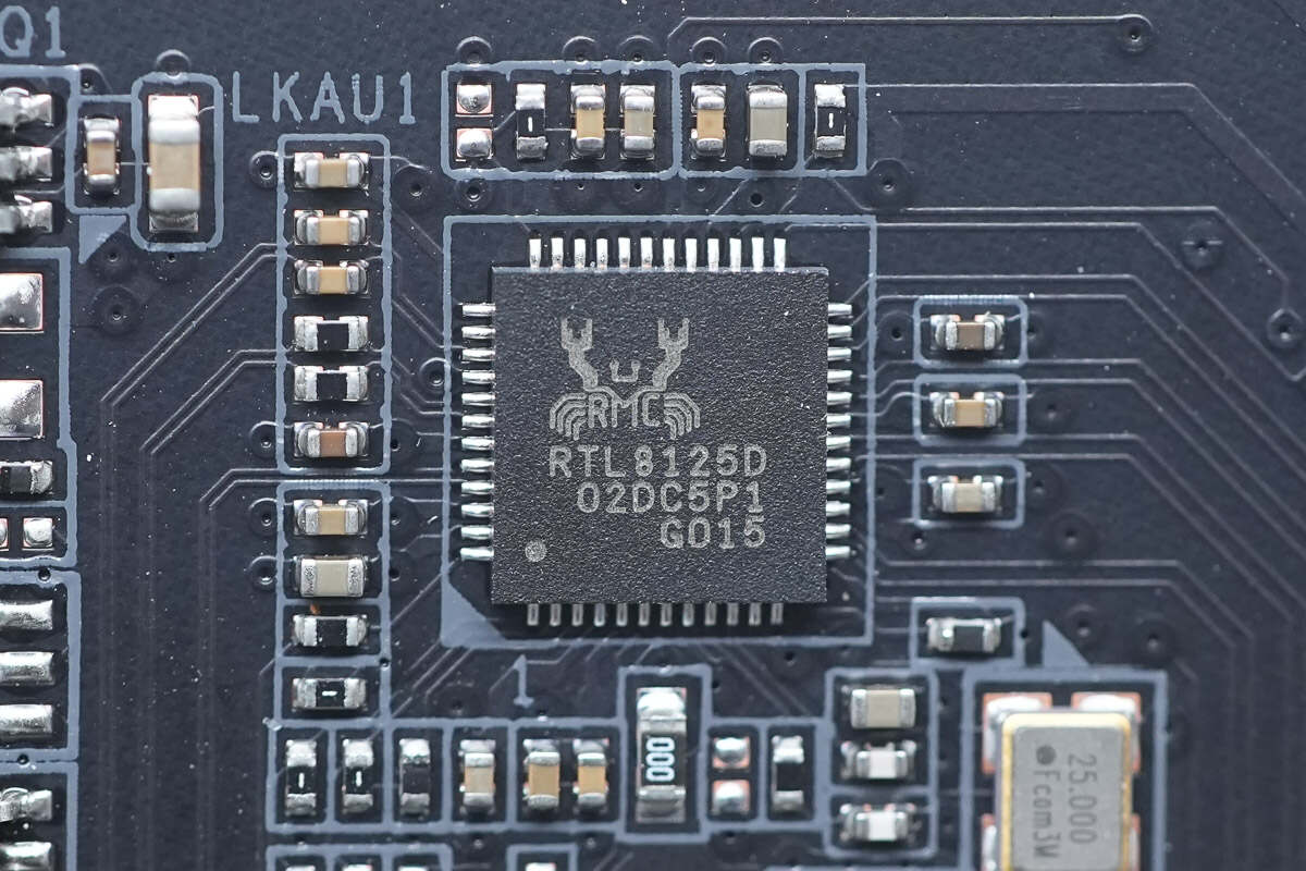

有线网卡芯片来自REALTEK瑞昱半导体,型号RTL8125D,用于2.5G有线网络。

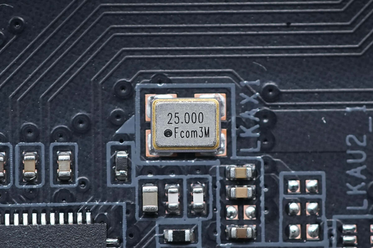

25.000MHz时钟晶振特写。

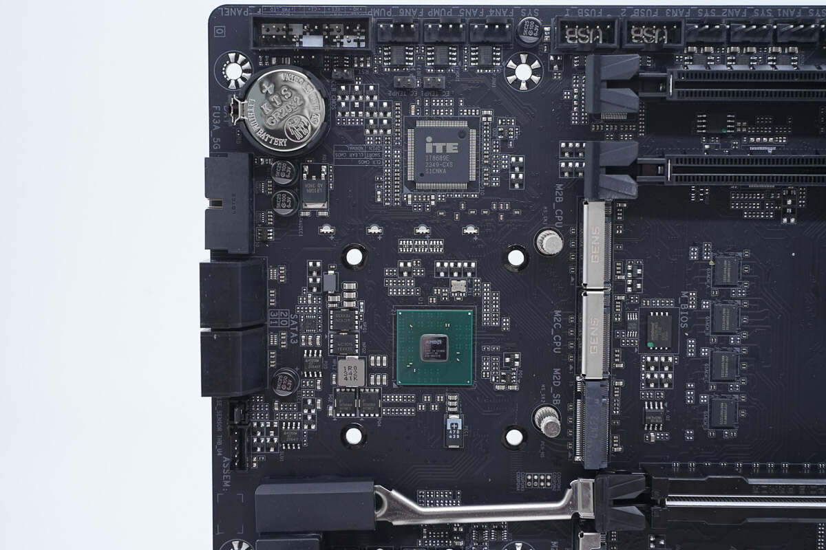

IO芯片和AMD芯片组特写。
AMD B650芯片组特写,丝印0GA2 2401 TMAH71.00 218-0891018。

为芯片组供电的降压控制器丝印Z3。

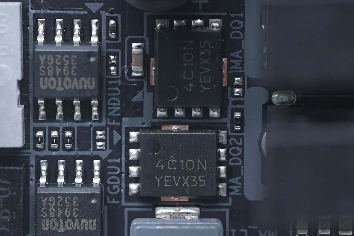

外置的两颗开关管采用安森美NTMFS4C10N。

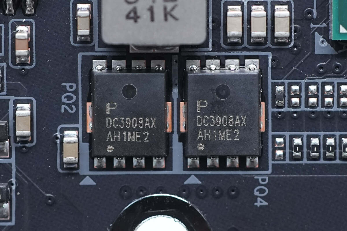

两颗MOS管来自Potens博盛,型号PDC3908AX,NMOS,耐压30V,导阻7.2mΩ,采用PPAK5*6封装。

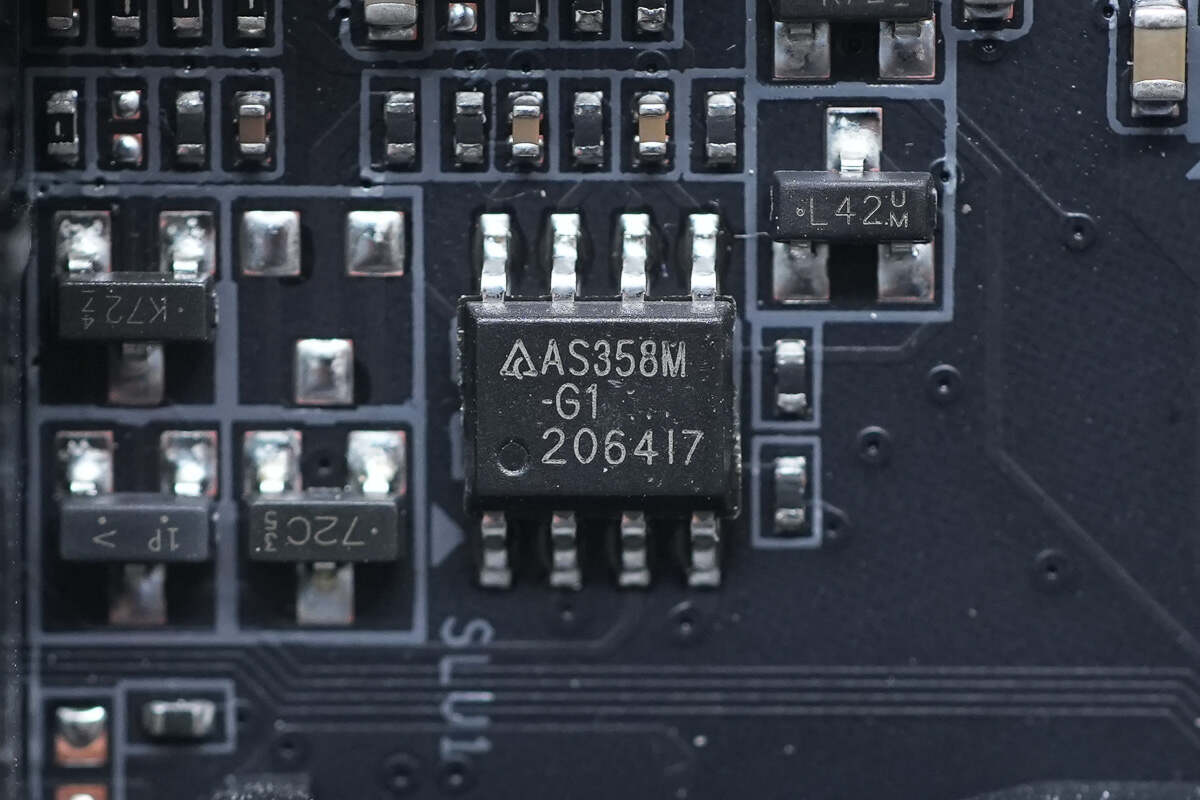

DIODES AS358双运放特写。

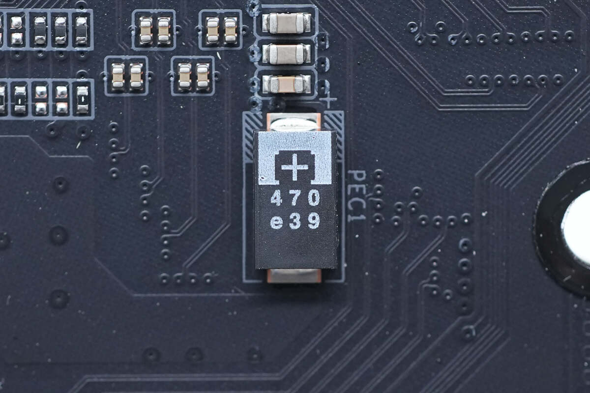

输出滤波电容规格为470μF2.5V。

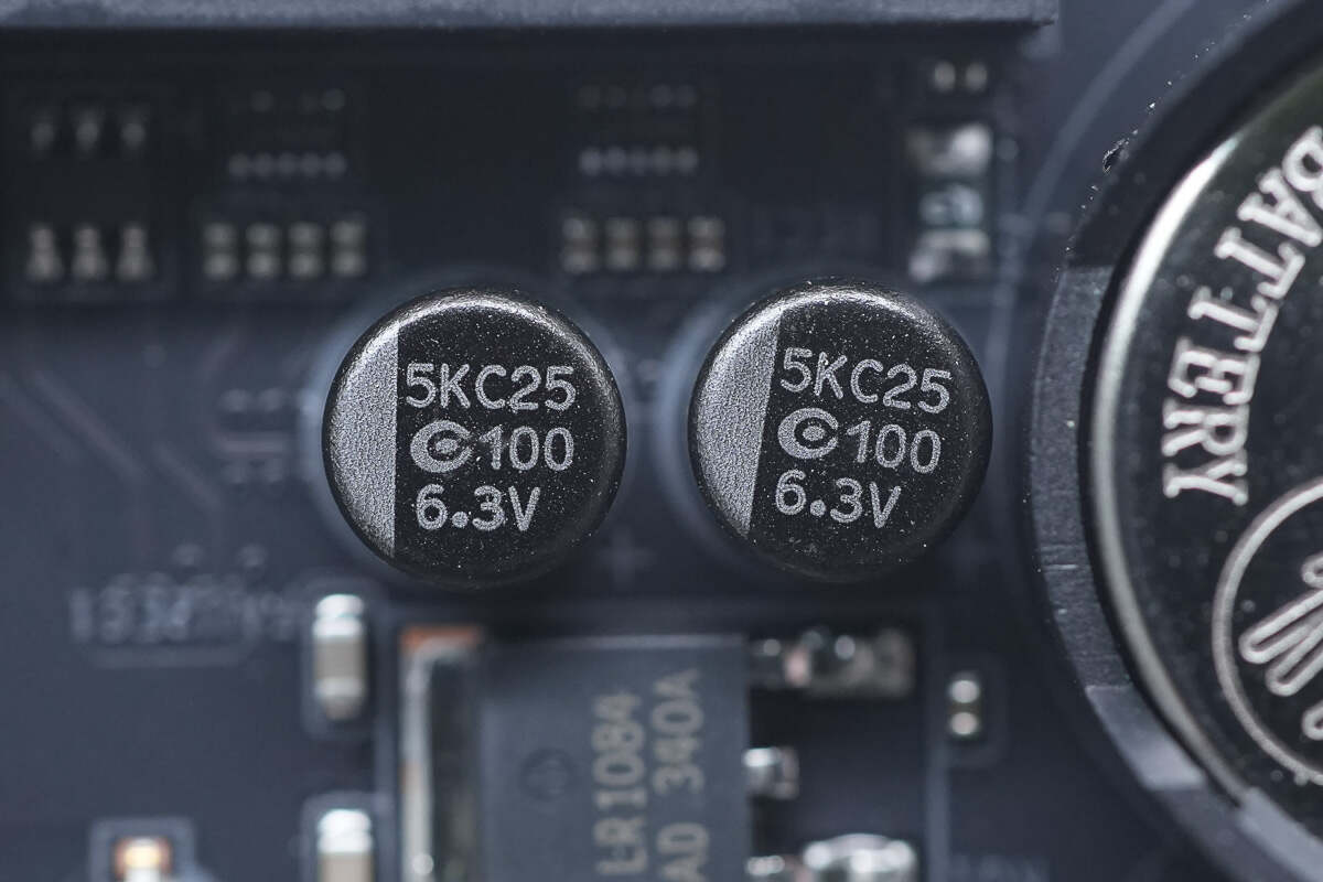

稳压芯片丝印LR1084,采用TO252封装。
两颗滤波电容规格为100μF6.3V。

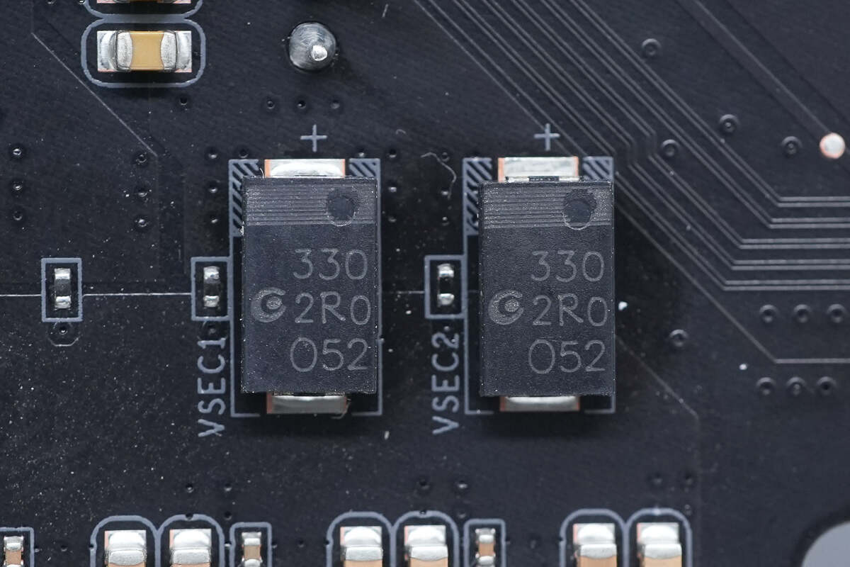

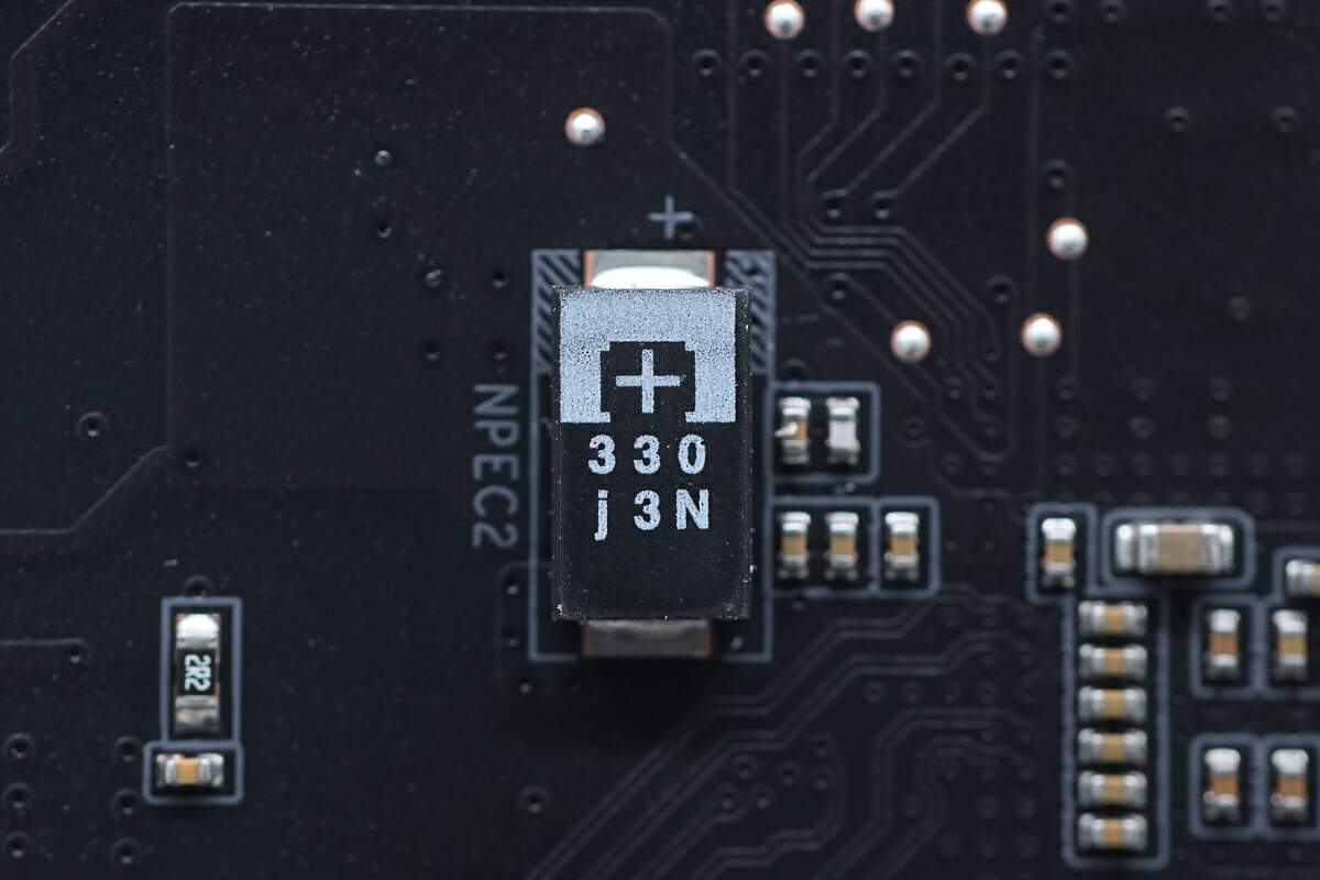

在主板背面还焊接一颗滤波电容,规格为330μF6V。

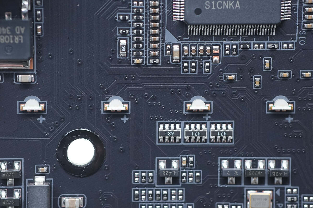

IO芯片来自ITE联阳科技,型号IT8689E,用于主板温度检测和风扇转速控制。
下方焊接四颗RGB LED灯。

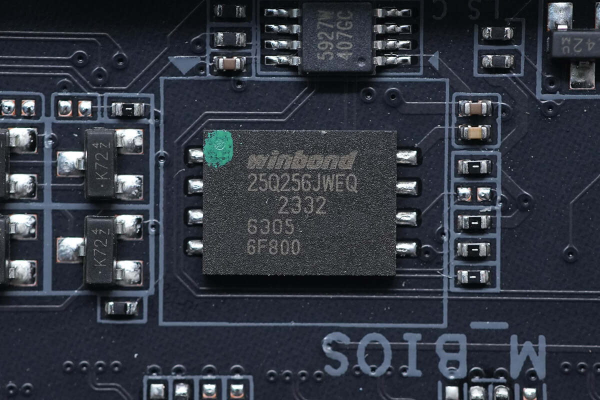

BIOS存储器来自华邦,型号W25Q256JWEQ,容量为32MB,采用WSON封装。

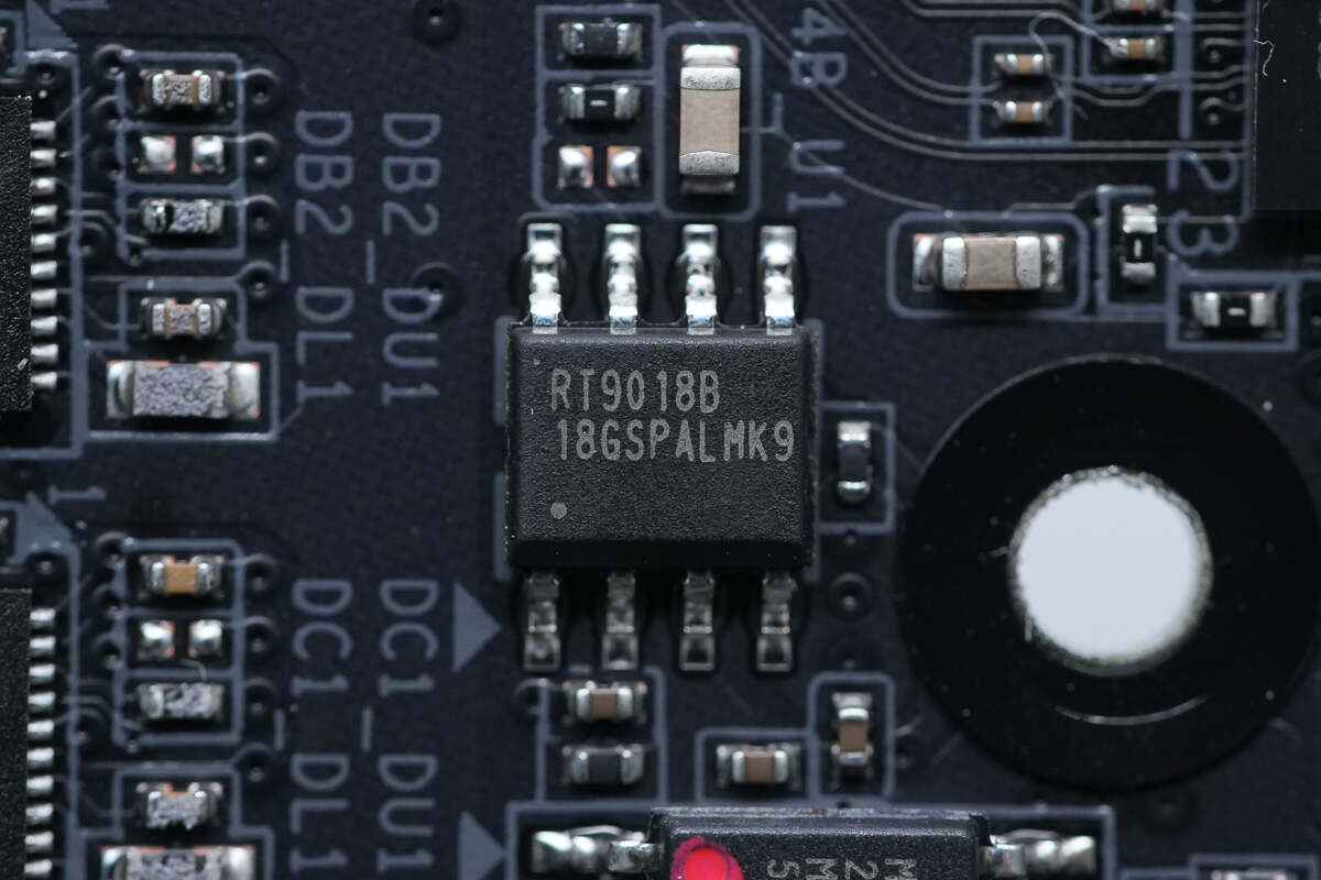

线性稳压芯片来自RICHTEK立锜科技,型号RT9018B-18GSP。

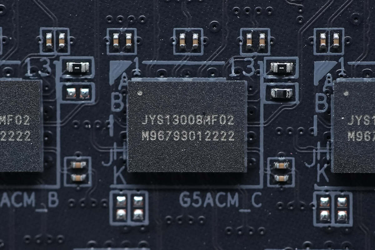

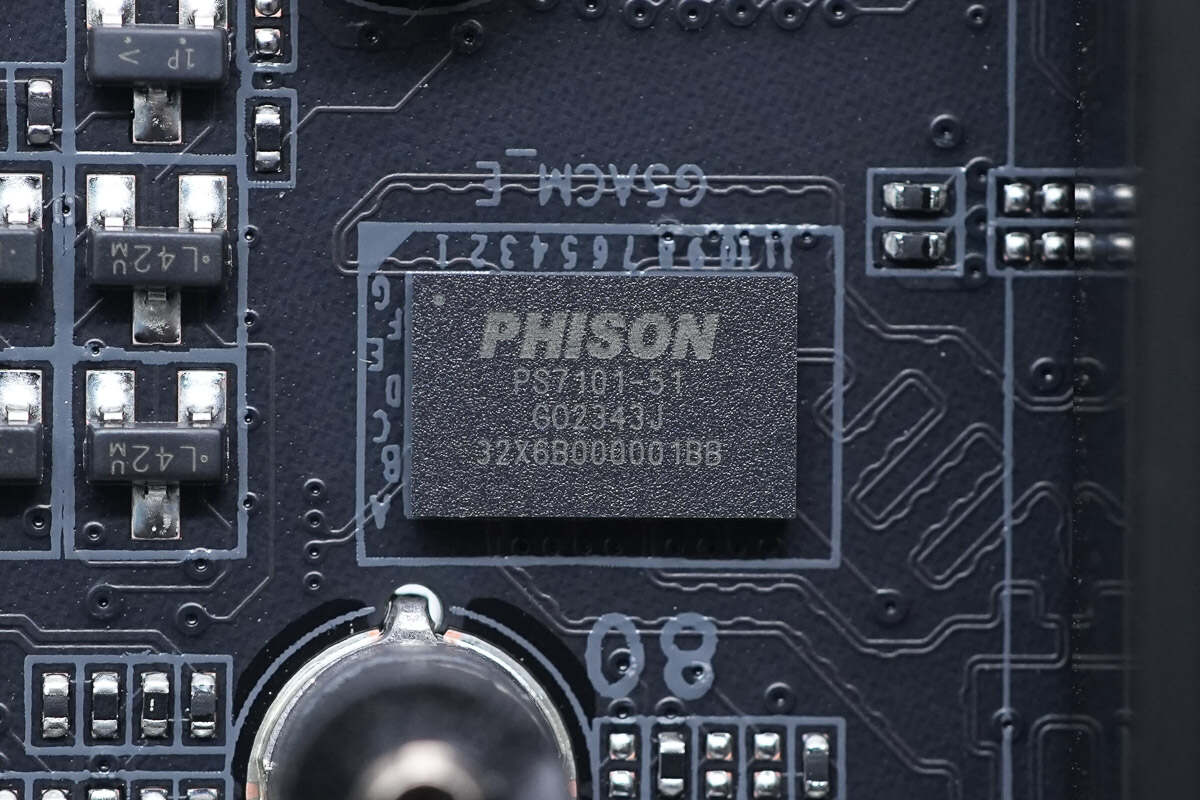

用于PCIe 5.0信号的拆分芯片来自PHISON群联,型号PS7101-51。

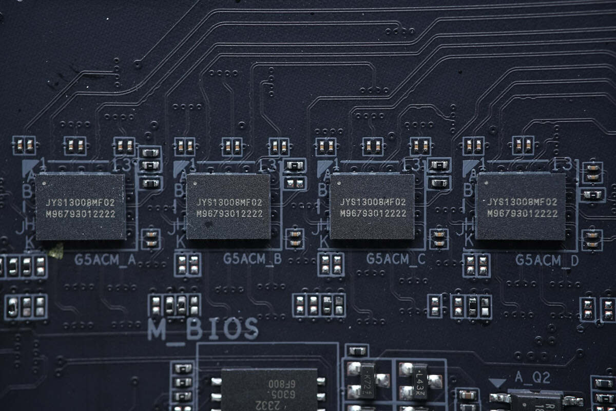

四颗用于PCIe 5.0的拆分芯片来自嘉雨思科技,型号JYS13008。
JYS13008拆分芯片特写。

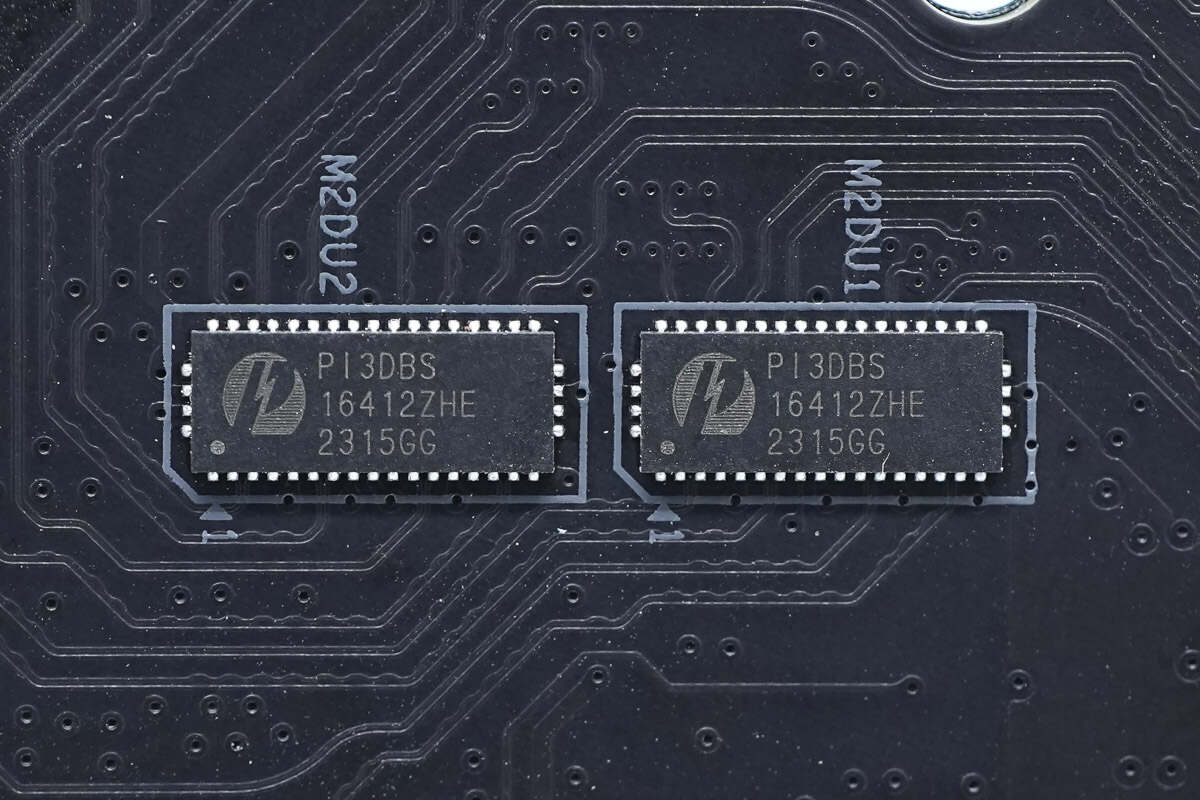

在主板背面还焊接两颗拆分芯片,来自DIODES,型号PI3DBS16412,具备四个差分通道,支持PCIe4总线,支持双向应用。

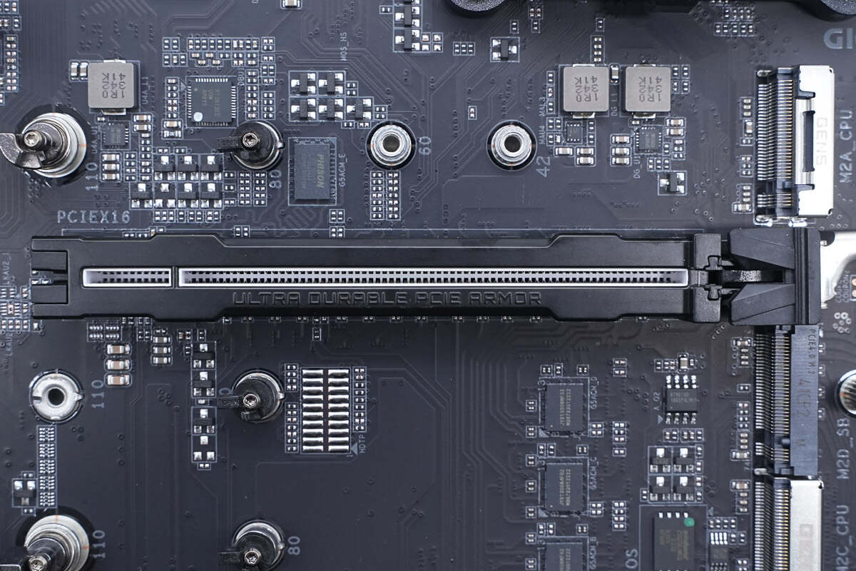

显卡PCIe插槽为无缝一体化设计,通过专用背板固定,并设有橡胶内衬条防止划伤显卡PCB。
对应显卡插槽设有脱扣按钮便于拆卸显卡。

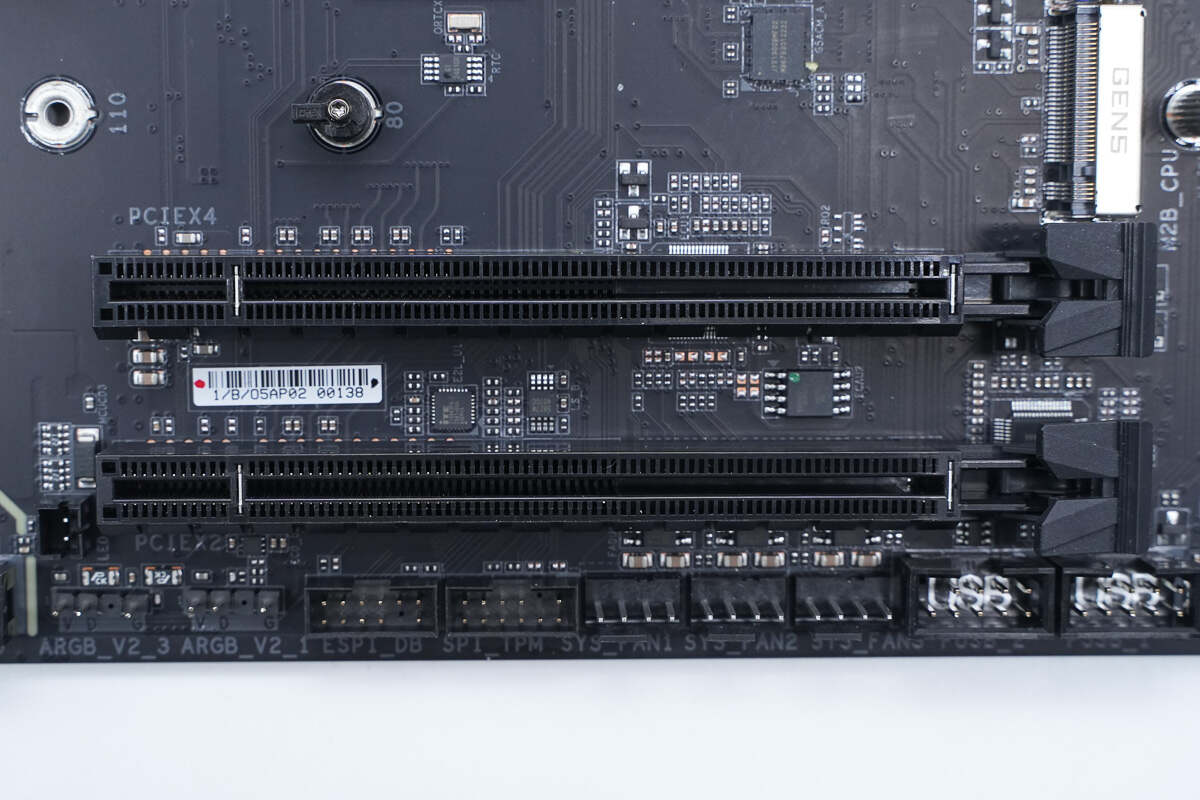

PCIe X4和PCIe X2插槽特写,使用X16全长提升兼容性。

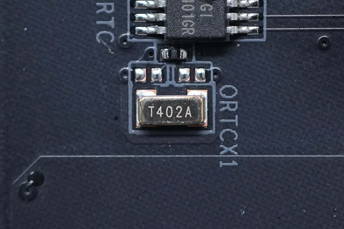

时钟芯片丝印GI。
外置32.768KHz时钟晶振特写。
上方的PCIe插槽底部还焊接一颗芯片,丝印被完全遮挡。

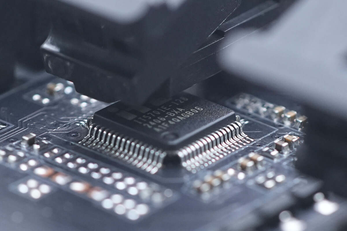

下方的PCIe插槽尾部焊接一颗芯片,来自ITE联阳。型号IT5701E。

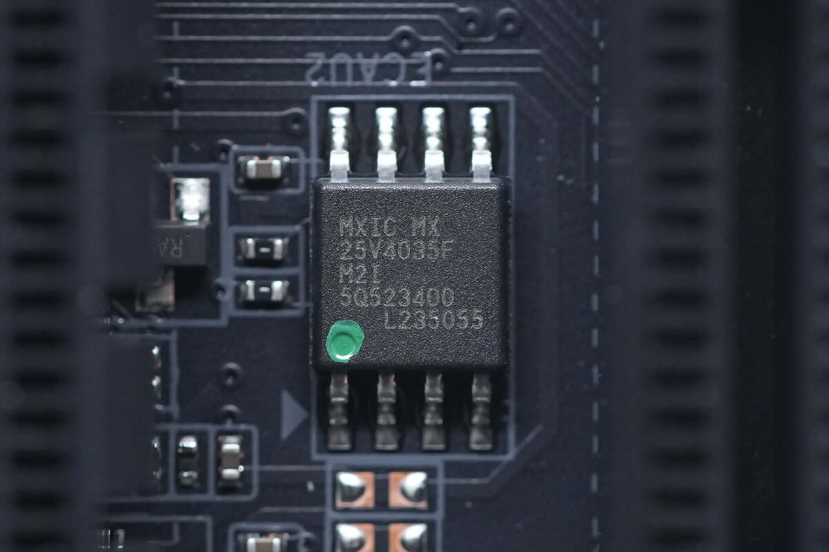

存储器来自MXIC旺宏,型号MX25V4035F,容量为512KB。

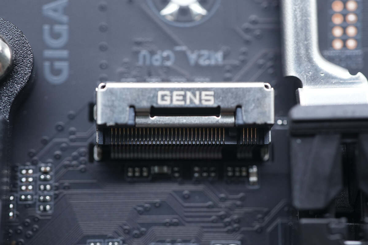

直连到CPU的M.2固态硬盘插槽采用一体化金属屏蔽罩加固,提升抗干扰能力,印有GEN5字样,为PCIe5.0接口。
右侧两个M.2固态硬盘插槽设有一体化金属屏蔽罩,同样为PCIe5.0接口,直连CPU。黑色接口为PCIe4.0,连接到芯片组。

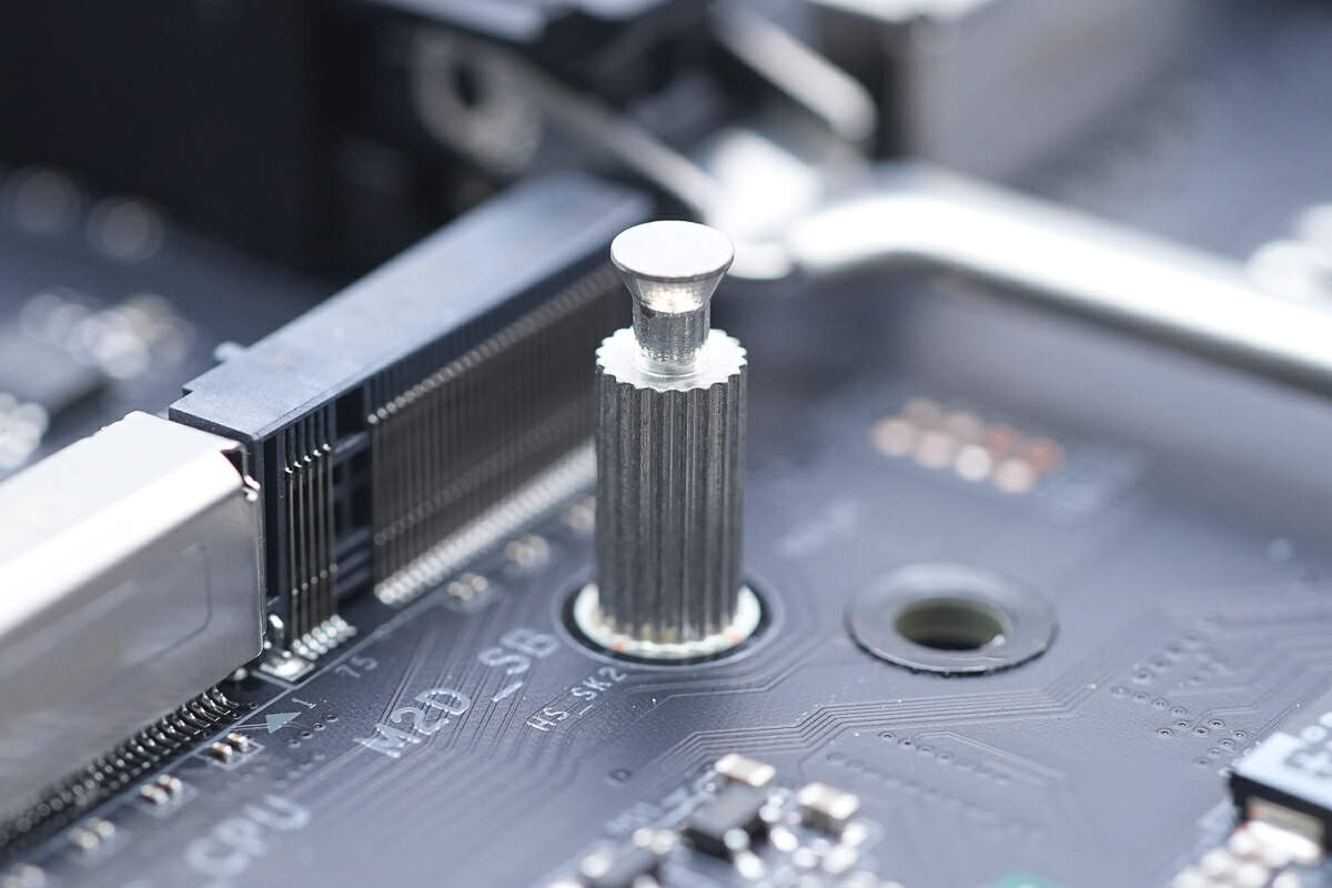

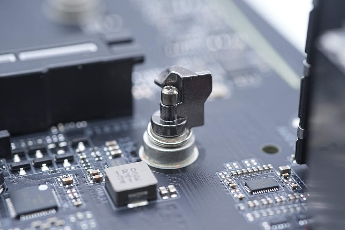

用于固定散热片的金属柱特写。

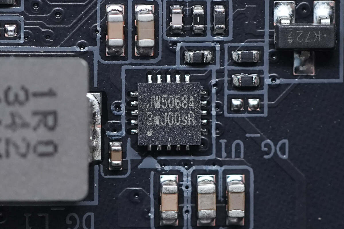

同步降压芯片来自杰华特,型号JW5068A,是一颗23V输入电压,8A输出电流的同步降压转换器,芯片内部集成开关管。开关频率固定500KHz,具备可编程的电流限制,支持输出放电功能,支持输出过电压闭锁保护,支持输出短路保护和过热保护,采用QFN3*3-20封装。
杰华特 JW5068A 资料信息。
另一颗同步降压转换器丝印51F。
两颗1μH合金电感特写。
另一颗同步降压转换器采用杰华特JW5068A。
1μH合金电感特写。

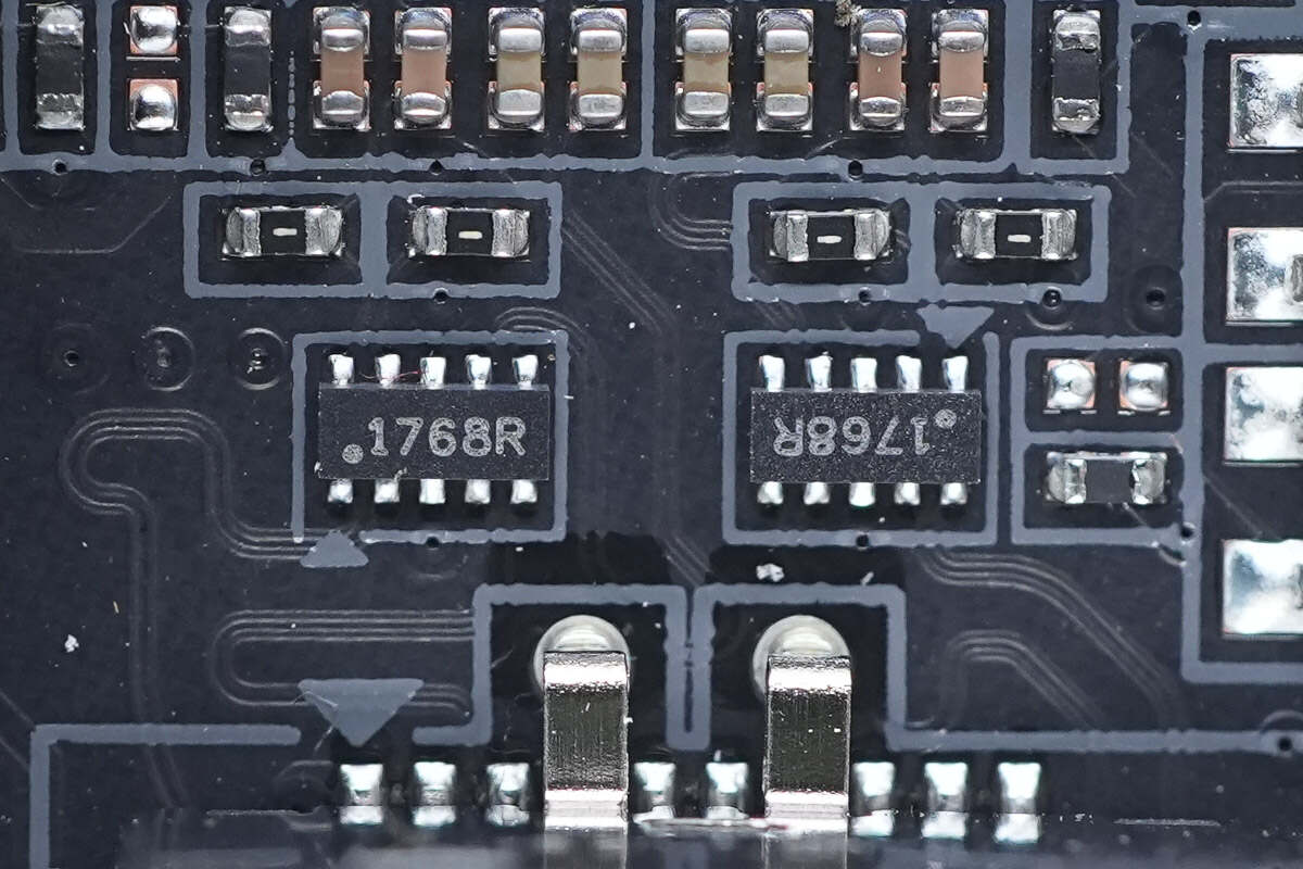

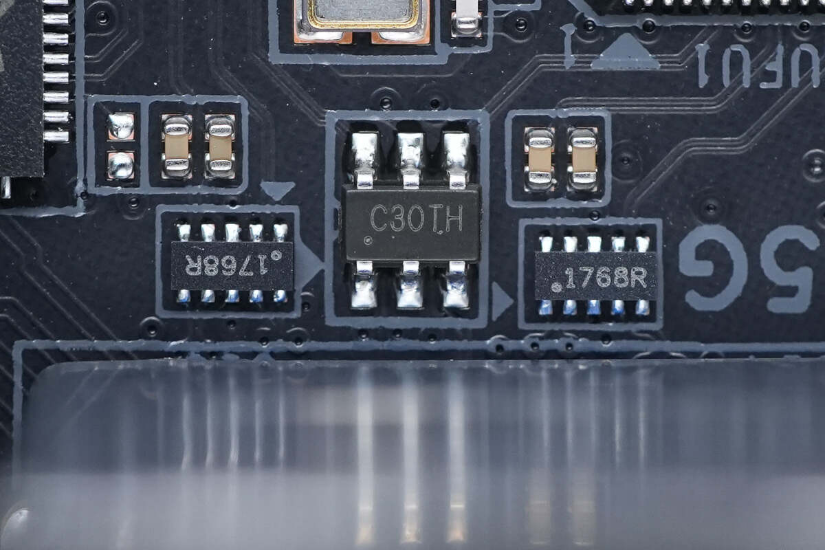

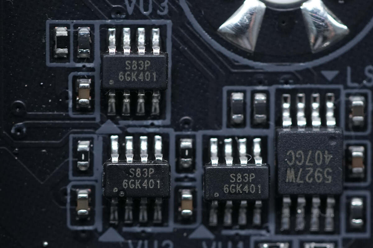

三颗DAC芯片来自力智电子,丝印S83P,型号uP1816P,通过I2C编程,外围元件精简,具备低成本和易使用优势,采用SOT23-8L封装。
新唐NCT5927W电平转换芯片特写。

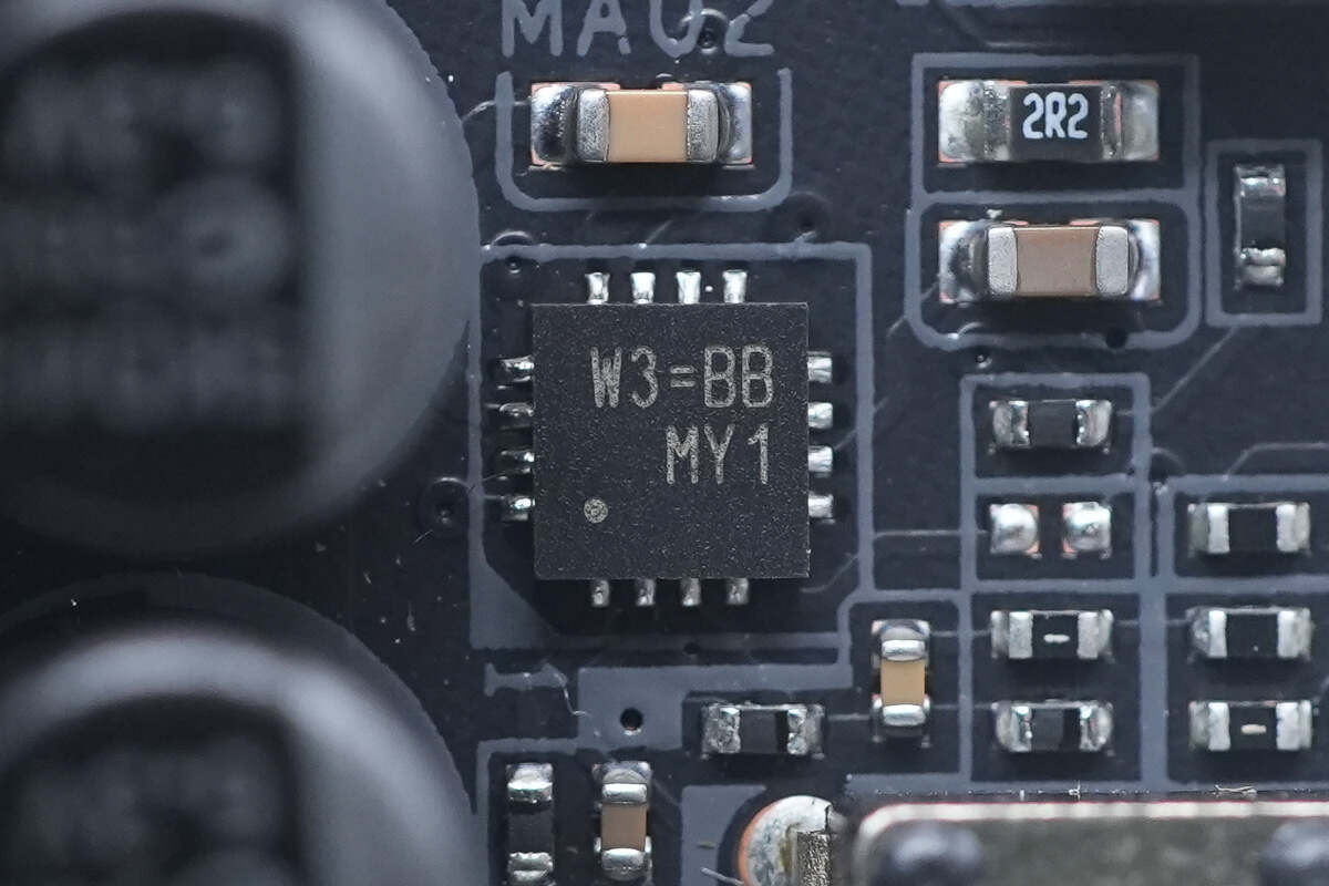

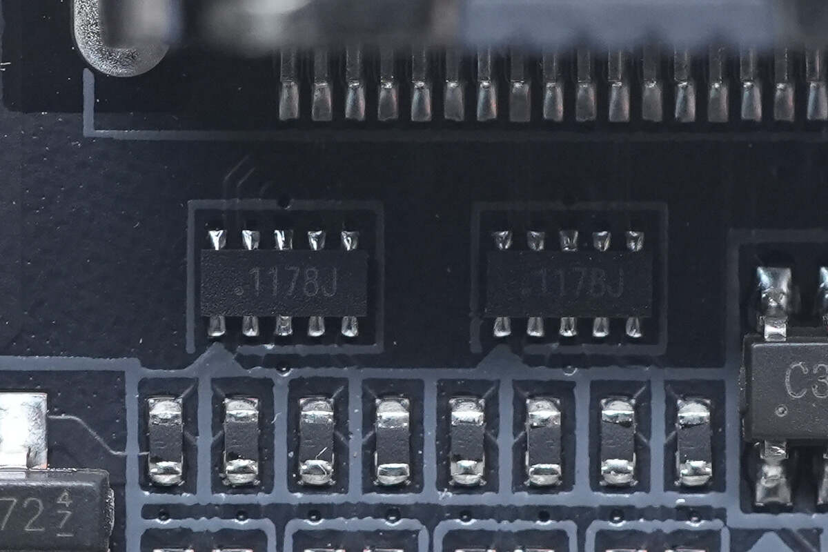

丝印W3=的芯片特写。

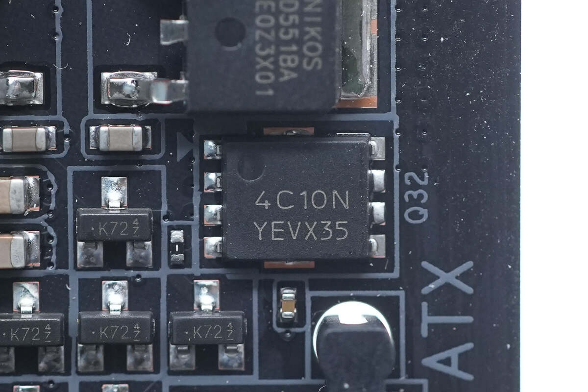

两颗MOS管为安森美NTMFS4C10N。

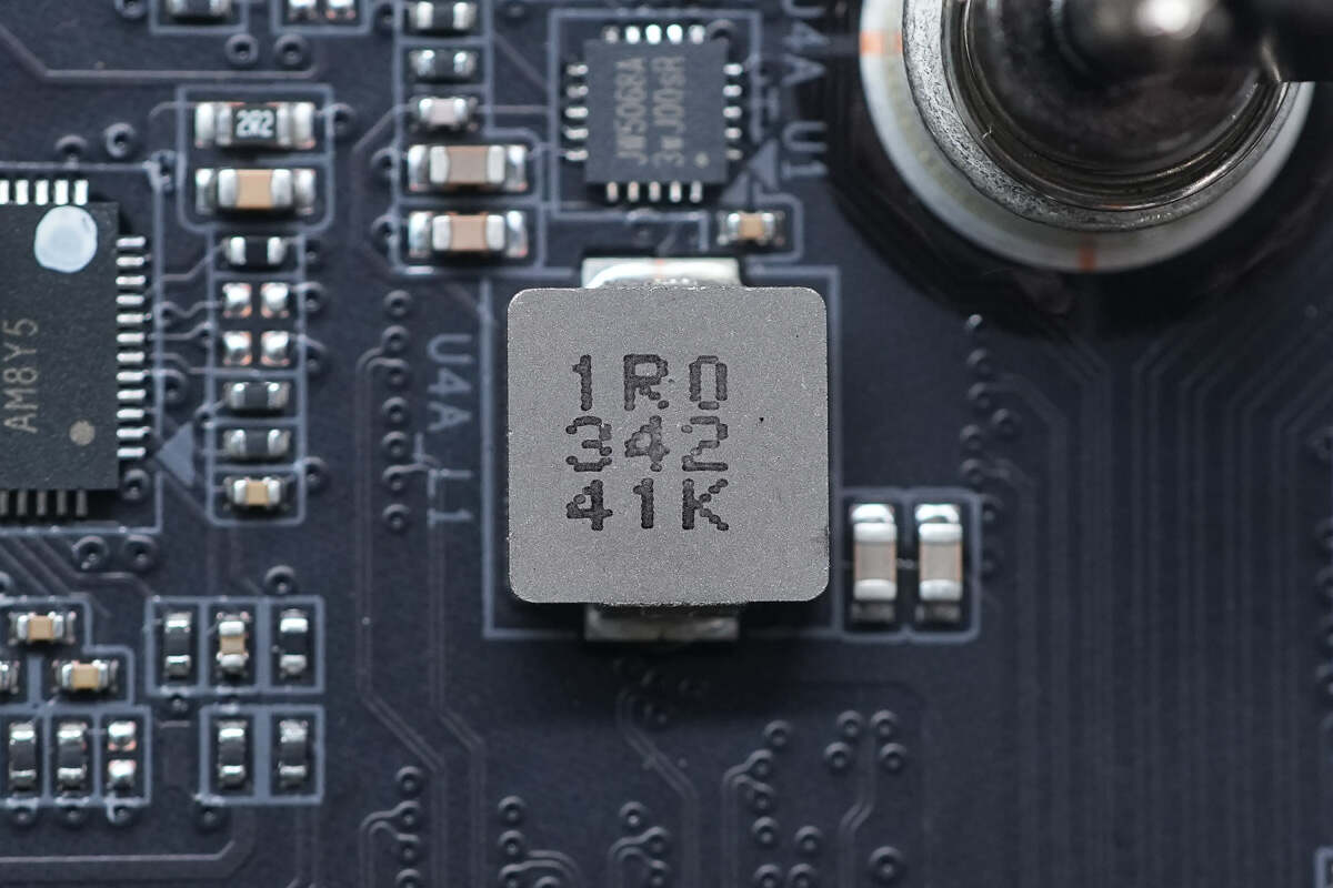

0.15μH合金电感特写。

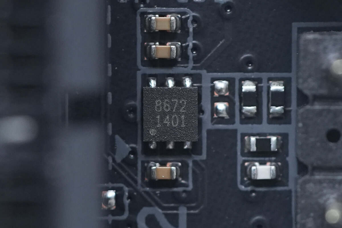

一颗丝印8672的芯片特写。

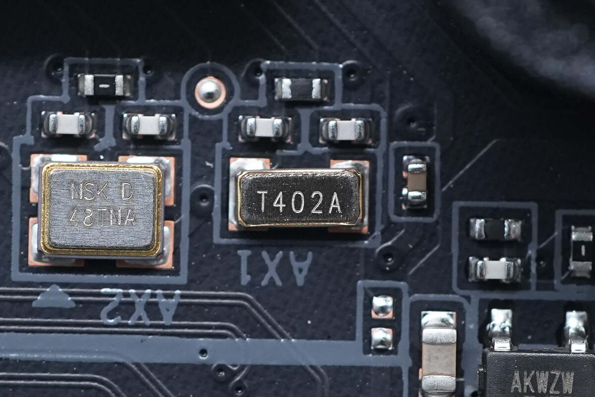

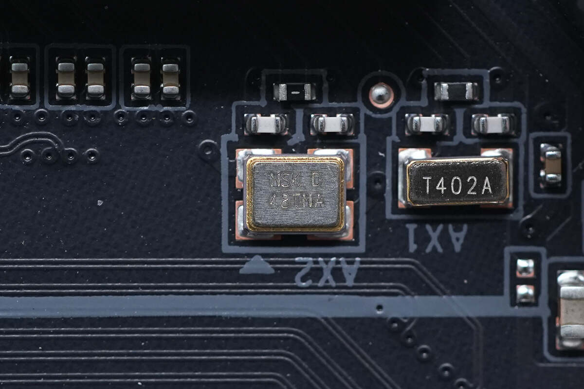

在CPU底座旁设有两颗贴片晶振。
32.768KHz时钟晶振特写。

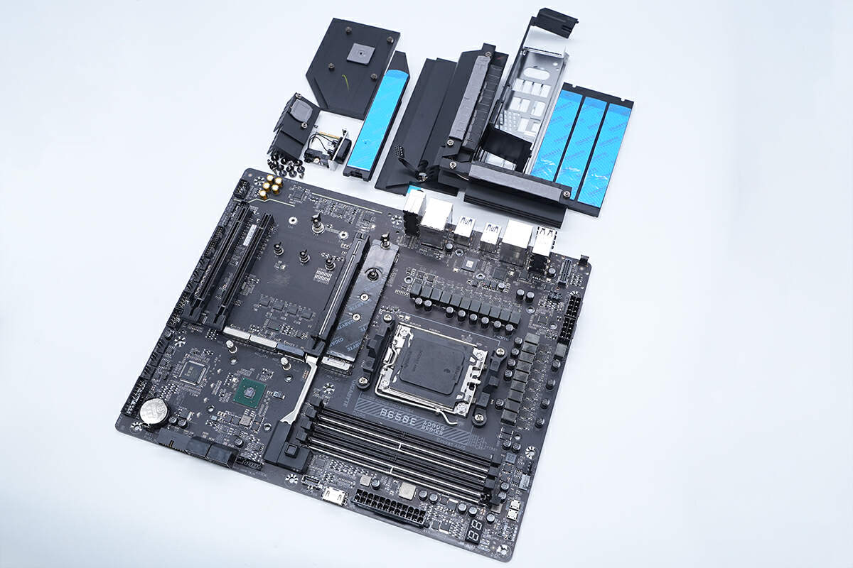

全部拆解一览,来张全家福。
