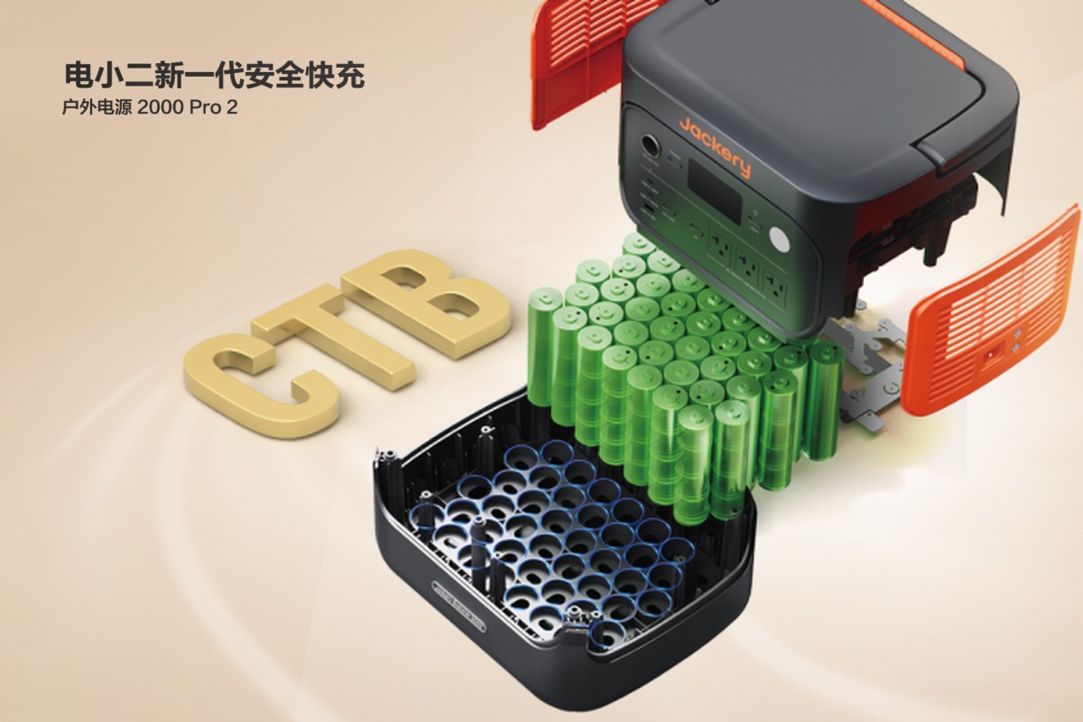

CTB(Cell To Body)是电池与机身的一体化技术,在新能源汽车领域,CTB 技术在高端车型中被广泛采用,例如特斯拉的 CTC 集成技术、比亚迪的 CTB 一体化电池结构,它们都是将电池包与车体或者底盘一体化设计,提高空间利用率与强度。
再来看看储能行业,传统户外电源的储能部分采用“电芯 - 模组 - 电池包”的三级装配模式,电池包体积形态与壳体相互独立,装配后与机身壳体与电池包支架连接处强度较低,受到冲击容易出现结构损坏,也导致整机空间利用率较低,这也是户外电源体积一直难以做小的原因。
户外电源 2000 Pro 2 采用高强度一体化的 CTB 结构,设计时将电芯与机身壳体一起进行全局考虑,舍弃传统三级装配模式,直接将电芯集成固定在底壳的蜂窝状结构中,电芯既是储能件,同时也是结构件。相比传统结构,CTB 结构直接省去了电池包的外部支架,电芯与底座的一体化设计让整机做到更加紧凑,电芯模组空间利用率达到 59% 的优异水平,相较同款传统结构提升了 15%。
CTB 结构技术让内部空间全面优化,电芯底座一体化提高能效,最终效果就是户外电源 2000 Pro 2 的外观与 1 度电体积基本一致,但其电池容量足足有 2 度电。

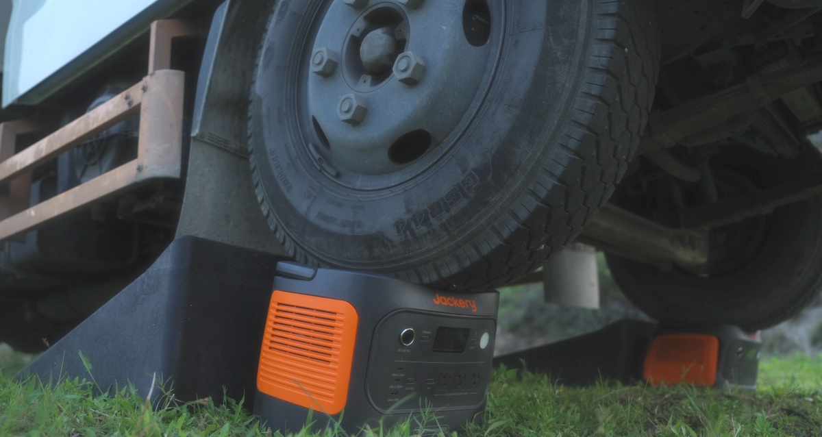

一台货车直接碾压户外电源 2000 Pro 2,图中可以见到只有壳体顶部出现轻微凹陷,机身整体结构没有出现歪曲、开裂、破碎,产品也没有发生爆炸、起火的情况,车碾压测试通过。

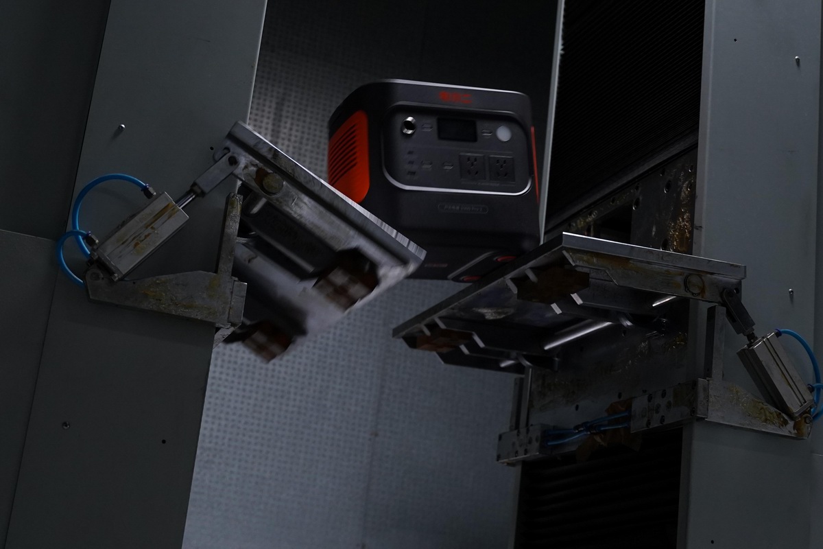

跌落测试实验将户外电源 2000 Pro 2 放置在 1.0 米高度的测试台,快速释放平台让其自由摔落到平坦的混凝土表面上,共测试 3 次。测试完毕后,户外电源 2000 Pro 2 产品功能正常,可以正常使用。
