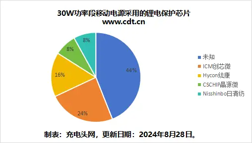

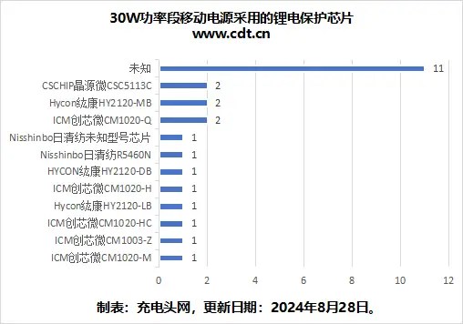

将文中锂电保护芯片厂商占比绘制成饼图,发现除未知芯片外,创芯微的占比最高,可达24%。
另将文中锂电保护芯片实际应用次数绘制成条形图,发现晶源微CSC5113C、纮康HY2120-MB和创芯微CM1020-Q应用次数最多,各有两次应用。

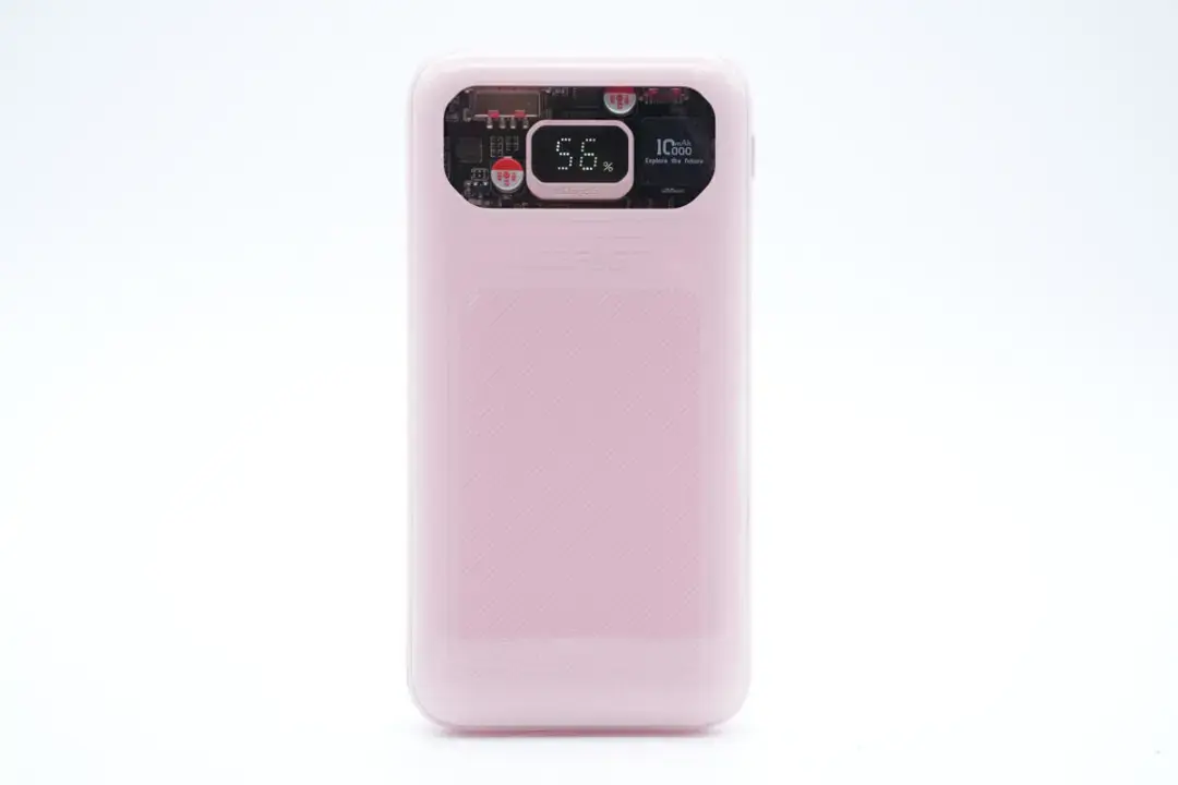

ACEFAST积速
积速10000mAh 30W快充移动电源
ACEFAST积速这款移动电源采用透明外壳设计,能够观察到内部的电路板,显得十分新奇。移动电源具备1A1C双接口,USB-C接口支持30W快充和PPS快充,USB-A口支持22.5W快充,能够满足主流手机的快充需求,支持电量百分比显示,可以更加精确的掌握移动电源的电量信息。

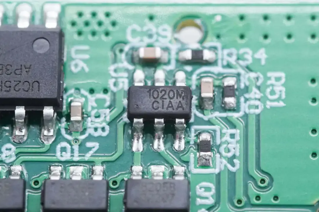

内置电池保护芯片
ICM创芯微CM1020-Q
电池保护芯片来自创芯微,型号为CM102-Q,该产品是一颗用于2串锂电池的高精度保护芯片,具备精度为25mV的高精度过充检测,支持2段放电过电流保护,支持充电过流保护,并且具有极低的待机电流消耗,用于电池组的过充电、过放电、放电充电过流以及短路保护功能。

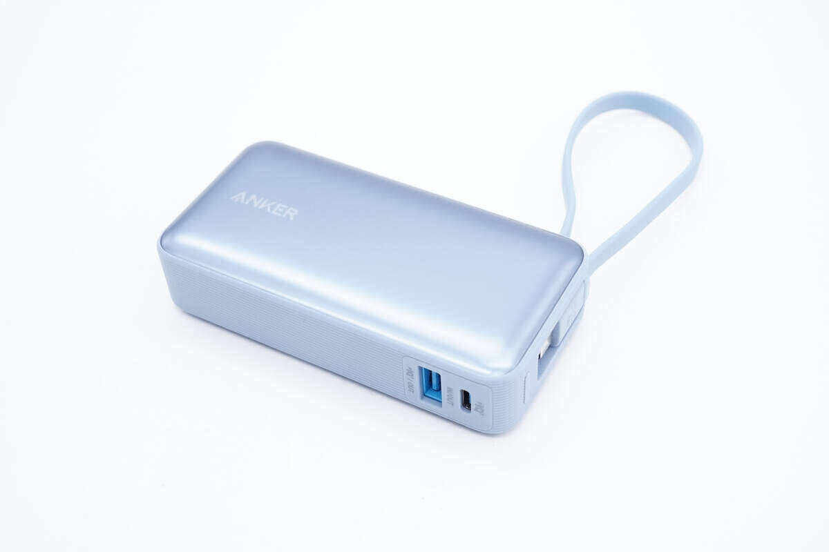

安克10000mAh 30W快充自带线移动电源
安克这款自带线移动电源内置10000mAh电池,并支持30W快充输出,支持为笔记本电脑和手机充电。移动电源自带USB-C线,输出为手机充电,或者为移动电源充电,都可以使用自带线完成,免去携带数据线的麻烦。并且还具备USB-C和USB-A接口,满足传统设备充电使用。另外还设有液晶屏幕,能够显示电池电量和充放电剩余时间。
内置电池保护芯片
iCM创芯微CM1020-M
电池保护芯片来自创芯微,型号CM1020-M,是一颗二串锂电池保护芯片,芯片内置高精度电压检测电路和电流检测电路,支持电池过充电,过放电,充电过电流,放电过电流和短路保护功能。

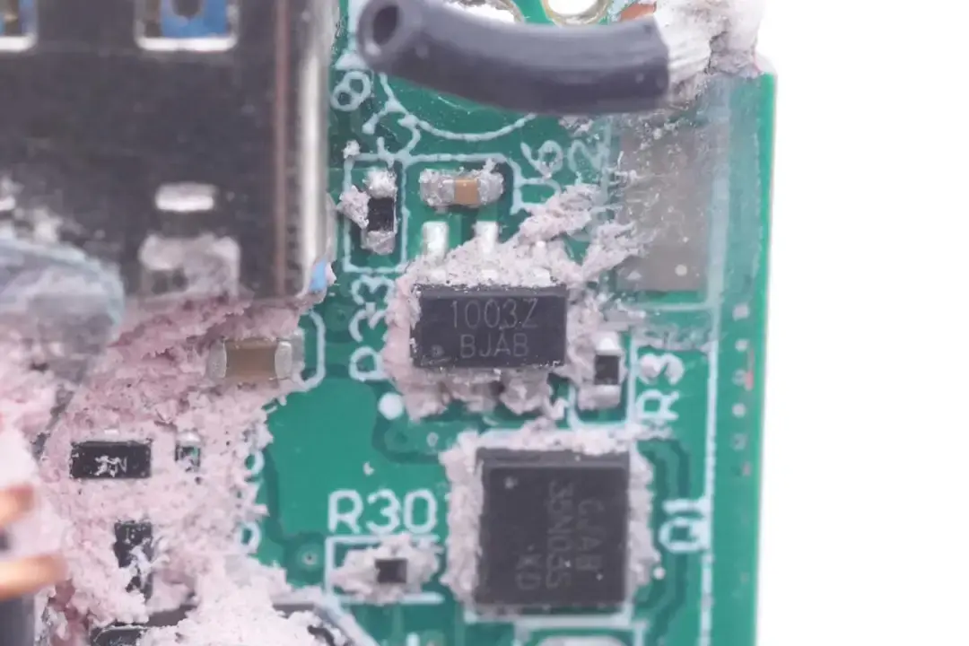

内置电池保护芯片
ICM创芯微CM1003-Z
电池保护芯片来自创芯微,型号CM1003-Z,是一颗单节可充电锂电池保护芯片,芯片内置高精度电压检测电路和延迟电路,通过检测电池的电压,电流,实现对电池的过充电、过放电和过电流保护,具备25mV过充电检测精度。

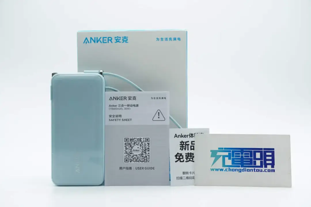

安克三合一充电宝10000mAh
安克这款三合一移动电源自身配备可折叠国标插脚,搭载一个USB-C接口,支持PD 30W双向快充。此外其自带一根USB-C充电线,作为三合一产品,可以说实用性极强。
内置电池保护芯片
ICM创芯微CM1020-HC
丝印1020H的芯片实际为创芯微CM1020-HC,是一颗专用于2串锂电池的保护芯片,是一款专用于2串锂电池的保护芯片,内置有高精度电压检测电路和电流检测电路。支持过充电、过放电、放电过电流、短路、充电过电流的检测。

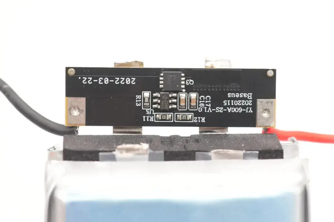

Baseus倍思
倍思2024 BUFF礼盒10000mAh 30W磁吸无线充移动电源
倍思这款磁吸无线充移动电源内置10000mAh聚合物电池组,自带的TYPE-C线支持30W充放电,机身的TYPE-C接口支持18W充电和30W放电,能够充分满足iPhone15系列手机的快充需求。移动电源还支持PPS和其他主流快充协议,对安卓手机也有很好的快充兼容性。

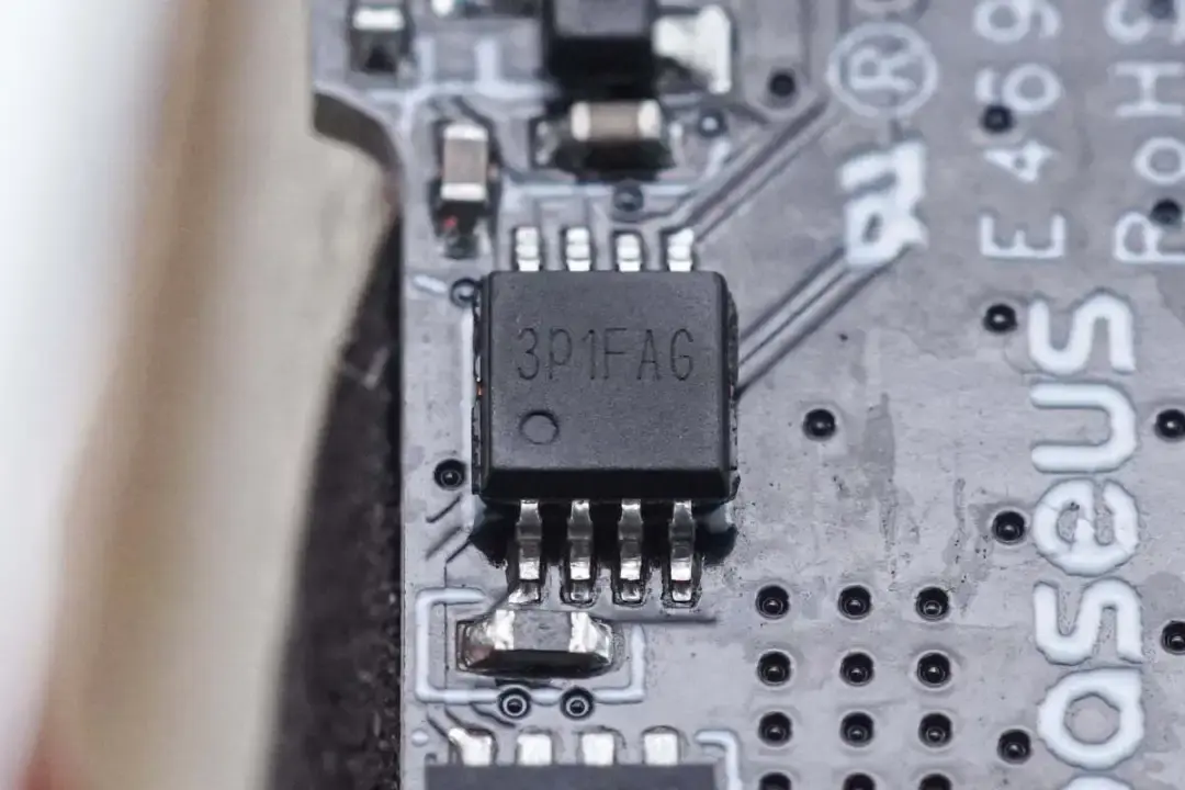

内置电池保护芯片
丝印3P1FAG芯片
电池保护芯片丝印3P1FAG,实际型号不明。
1、拆解报告:倍思2024 BUFF礼盒10000mAh 30W磁吸无线充移动电源

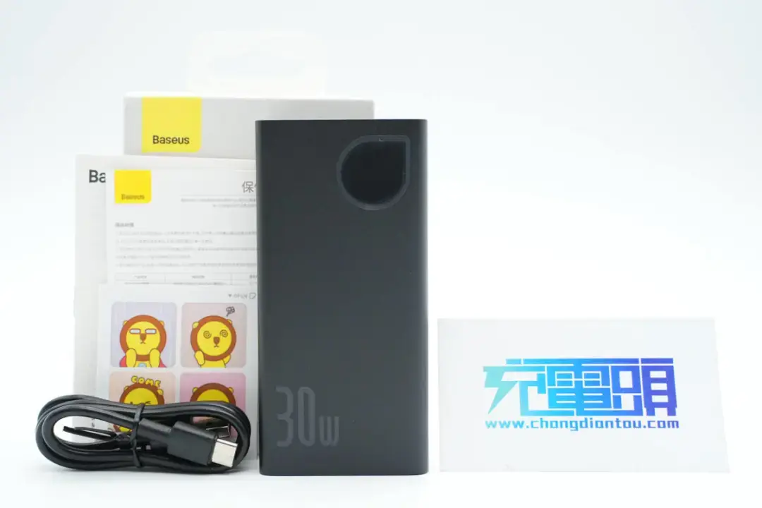

倍思20000mAh 30W快充移动电源
倍思这款20000mAh移动电源采用黑色长条机身设计,具备2A1C快充接口,支持30W充放电,USB-C口具备20V输出,还支持11V3A PPS快充输出,满足苹果手机,笔记本以及安卓手机快充需求,简洁实用。此外还配有LED显示屏,精确显示剩余电量。

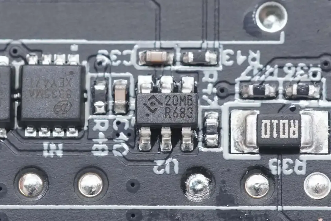

内置电池保护芯片
Hycon纮康HY2120-MB
丝印20MBH606的芯片为Hycon纮康HY2120-MB,是一颗用于2串锂电池的保护IC,内置高精度电压检测器和延迟电路,可以防止出现过充电和过放电问题。

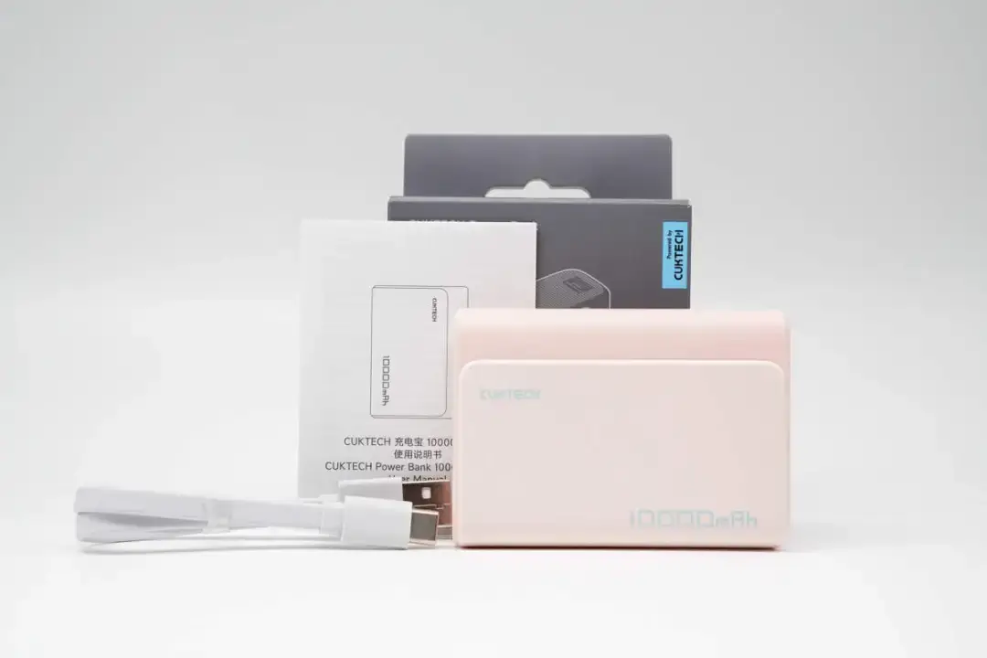

CUKTECH酷态科
酷态科10000mAh 30W快充移动电源
酷态科这款移动电源内置两节21700电池,总容量为10000mAH,体积小巧便携。移动电源两侧分别设有USB-C和USB-A接口,支持30W PD快充,实现了体积,重量以及使用体验的平衡。其中USB-C接口支持PD和PPS快充,USB-A口支持UFCS融合快充和主流快充协议,具有非常好的兼容性。

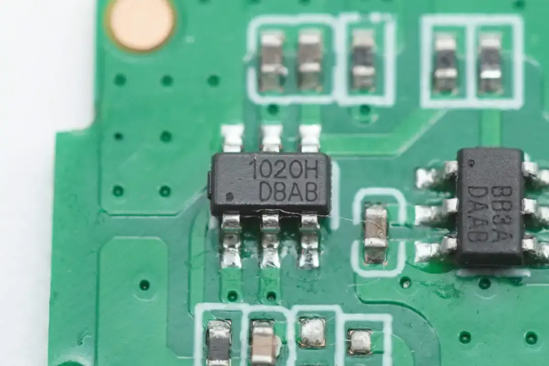

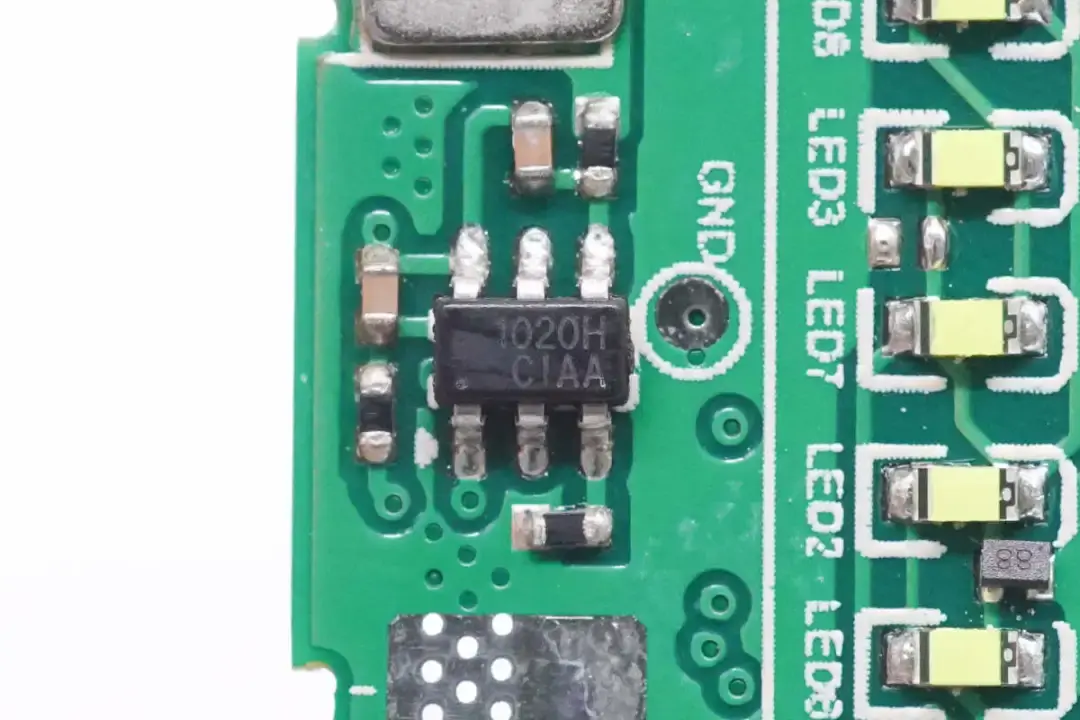

内置电池保护芯片
ICM创芯微CM1020-H
电池保护芯片来自创芯微,型号CM1020-H,是一颗二串锂电池保护芯片,芯片内置高精度电压检测电路和电流检测电路,支持电池过充电,过放电,充电过电流,放电过电流和短路保护功能。

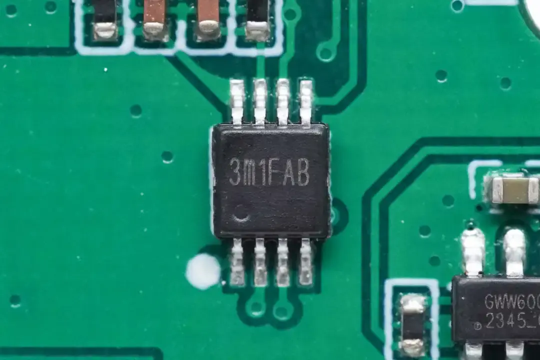

iWALK爱沃可

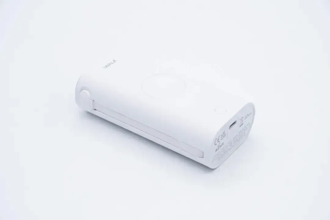

爱沃可10000mAh 30W磁吸自带线充电宝
iWALK爱沃可自带线充电宝自带Lightning线和USB-C线,并设有苹果手表磁吸无线充,能够满足苹果全家桶用户使用。充电宝支持30W PD快充,可以使用自带线为手机充电,也可以通过自带的USB-C线为充电宝充电。充电宝机身设有USB-C接口,可以外接USB-C线使用。充电宝设有188 LED数码管,用于电量百分比显示。
内置电池保护芯片
丝印3m1FAB芯片
电池保护芯片丝印3m1FAB,实际型号未知。

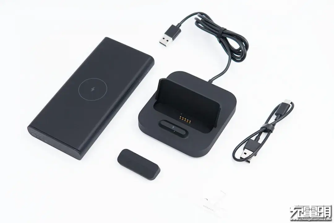

小米10000mAh 30W立式无线充移动电源
小米30W立式无线充电宝使用移动电源与立式无线充电器结合的产品,设计理念让人耳目一新。产品配备有1A1C双快充接口以及无线充功能,支持QC2.0/3.0、AFC、FCP、PD3.0和PPS快充协议,支持30W有线和无线快充,可为小米10手机进行全速充电,对于还在寻找充电配件的小米10用户或考虑入手的人来说,都是不错的选择,实用性非常高。

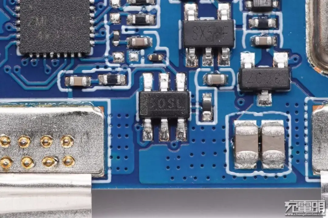

内置电池保护芯片
丝印50SL芯片
丝印50SL为电芯保护IC,实际型号未知。
1、拆解报告:小米10000mAh 30W立式无线充移动电源

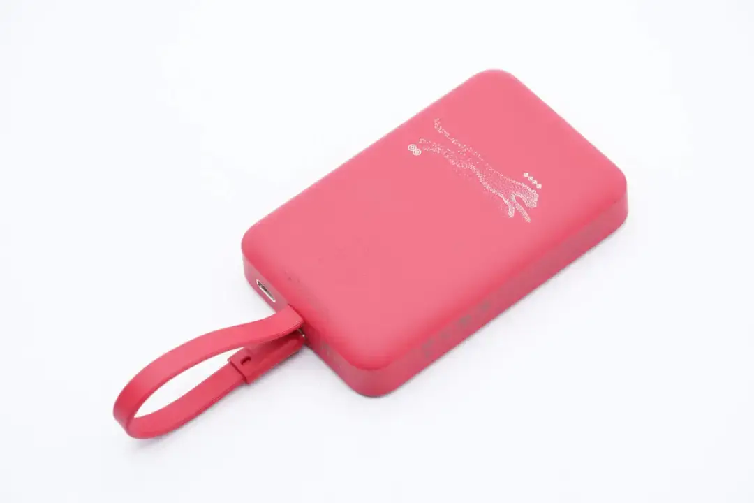

小米33W自带线充电宝
小米推出了一款33W输出功率的自带线充电宝,这款充电宝内置20000mAh聚合物锂电池,并自带一条18cm长USB-C充电线,可以通过壳体固定在充电宝机身上,便于收纳和携带。还可以通过自带的充电线为外接的设备充电,也可以通过自带的充电线连接充电器为自身充电。

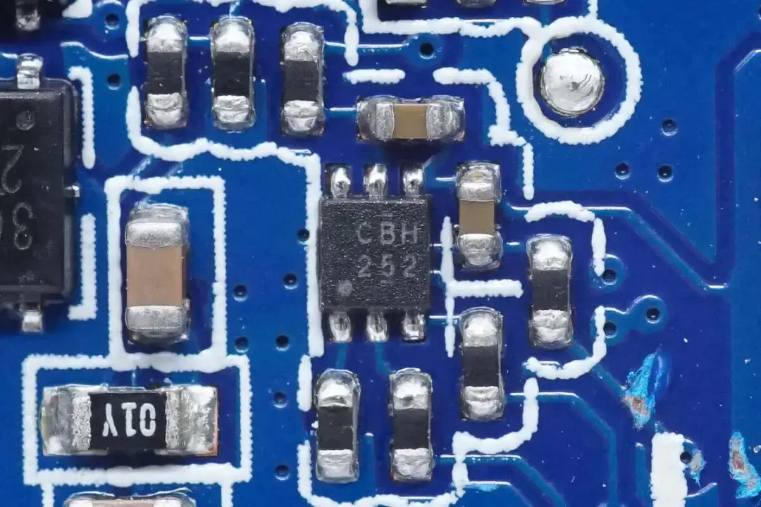

内置电池保护芯片
丝印CBH252芯片
电池保护芯片丝印CBH252,实际型号未知。

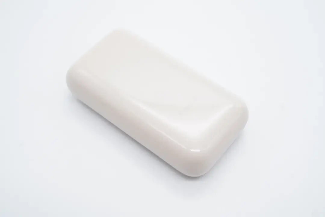

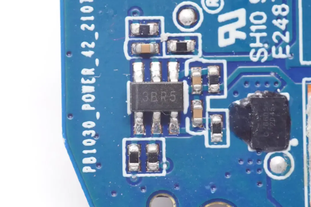

小米10000mAh 33W快充充电宝口袋版Pro
小米10000mAh充电宝口袋版Pro采用象牙白配色,整体十分圆润,风格也很简约,就连LED灯都属于内置透光方式设计。此外贴心的附带一条A/C to C短线,一条就能解决充电宝1A1C两个接口的使用问题,无需再额外带线。
内置电池保护芯片
丝印3BR5芯片
丝印3BR5的电池保护芯片,实际型号未知。

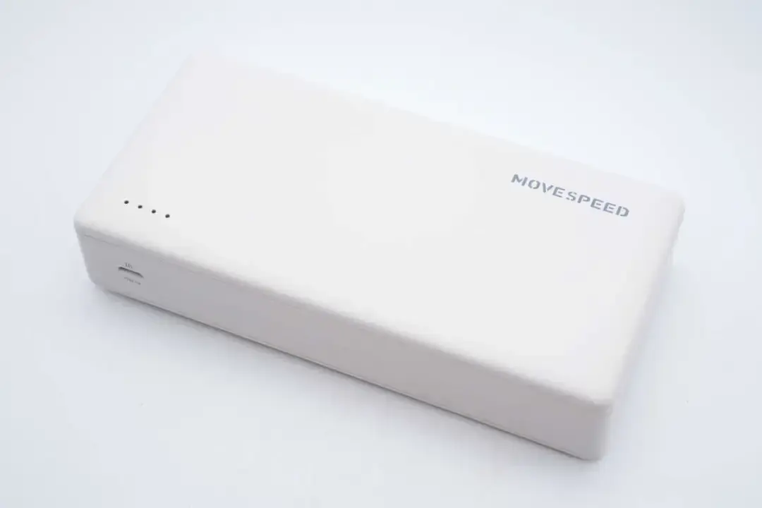

移速20000mAh 35W快充移动电源
MOVESPEED移速这款35W超能充移动电源采用白色直板外壳设计,具备2A1C输出接口,USB-C接口支持35W PD快充,USB-A口支持22.5W快充。移动电源还具备Micro USB接口进行充电,并满足笔记本电脑,平板电脑,手机和传统老式设备使用。

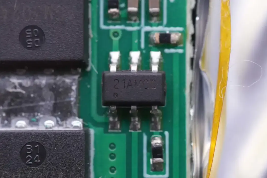

内置电池保护芯片
丝印21AMCO
电池保护芯片丝印21AMCO,实际型号未知。

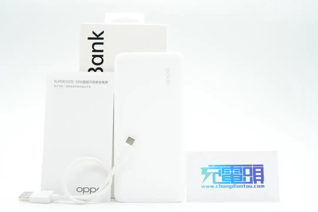

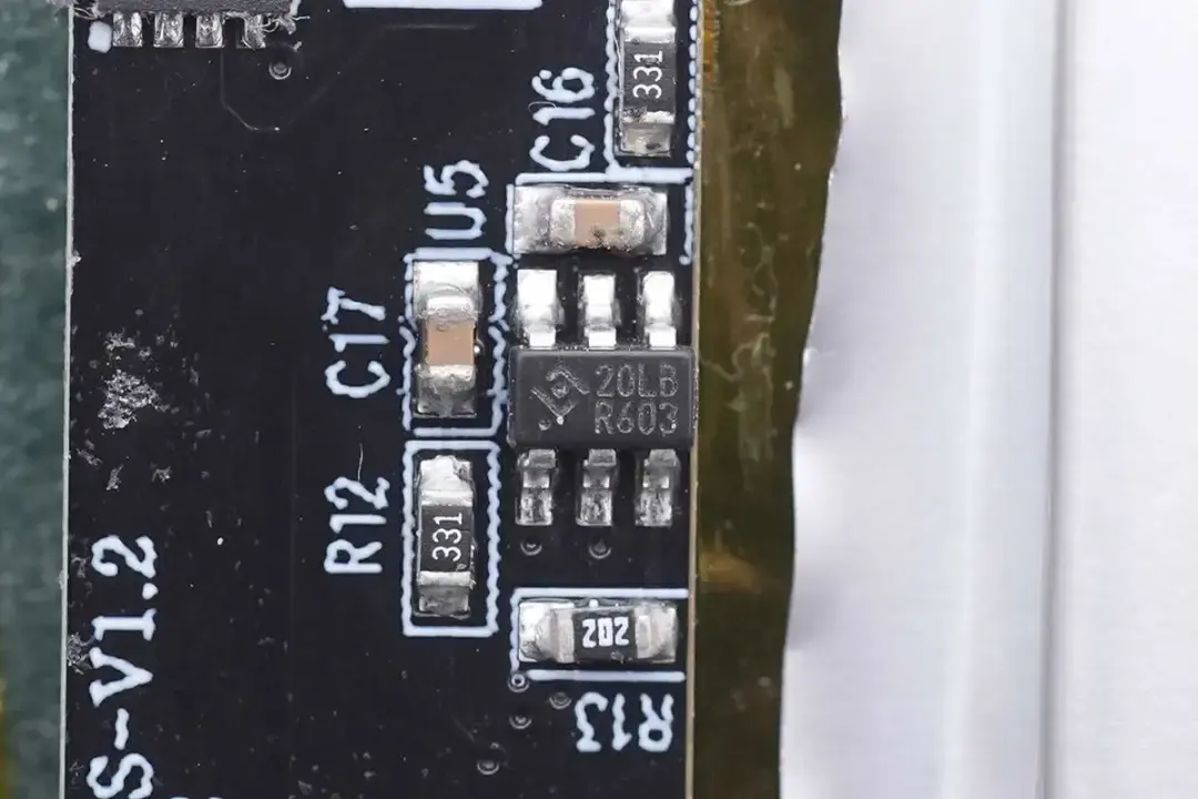

OPPO
OPPO 33W 1A1C超级闪充移动电源
OPPO 33W超级闪充移动电源采用白色外壳,具备1A1C双接口,支持33W私有快充,30W PD快充,不仅能为自家手机提供快充外,对其他品牌的手机快充兼容性也很好。实测C口具备5V3A、9V3A、12V2.5A、15V2A三组固定电压档位,以及3.3-11V3A一组PPS电压档位。满足主流手机快充需求。

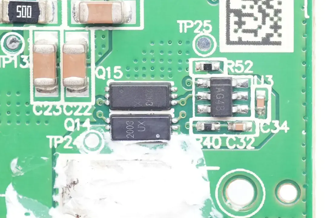

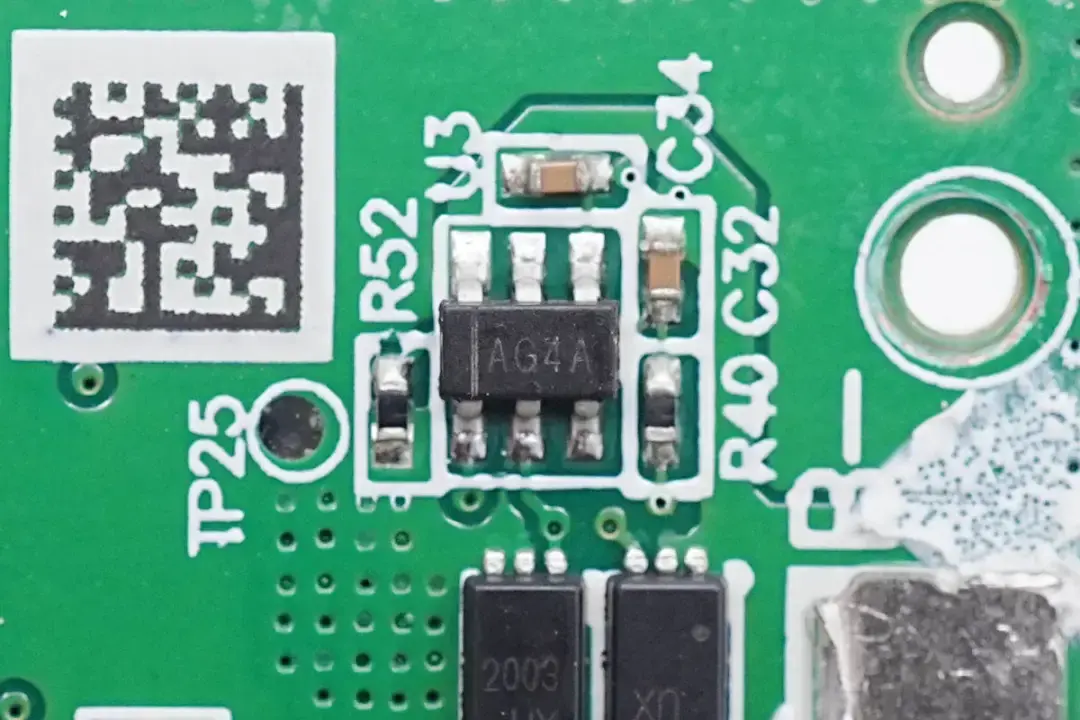

内置电池保护芯片
丝印AG4B芯片
电池保护电路特写,使用两颗MOS管并联,保护IC丝印AG4B。

内置电池保护芯片
丝印AG4A芯片
电池保护芯片丝印AG4A。

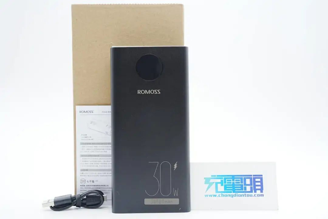

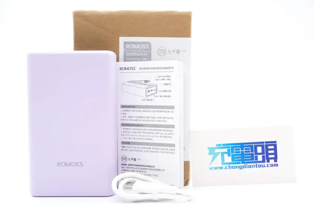

ROMOSS罗马仕
罗马仕20000mAh 30W快充移动电源PAC20Pro
罗马仕这款自带线的移动电源为20000mAh容量,自带USB-C和Lightning输出线,并具备USB-A和USB-C接口。自带的输出线支持为笔记本电脑和手机充电,并且还可以直接连接充电器为移动电源充电,使用非常方便。并采用188数码管电量显示,精准显示电池百分比,对移动电源的剩余电量了解更加直观。

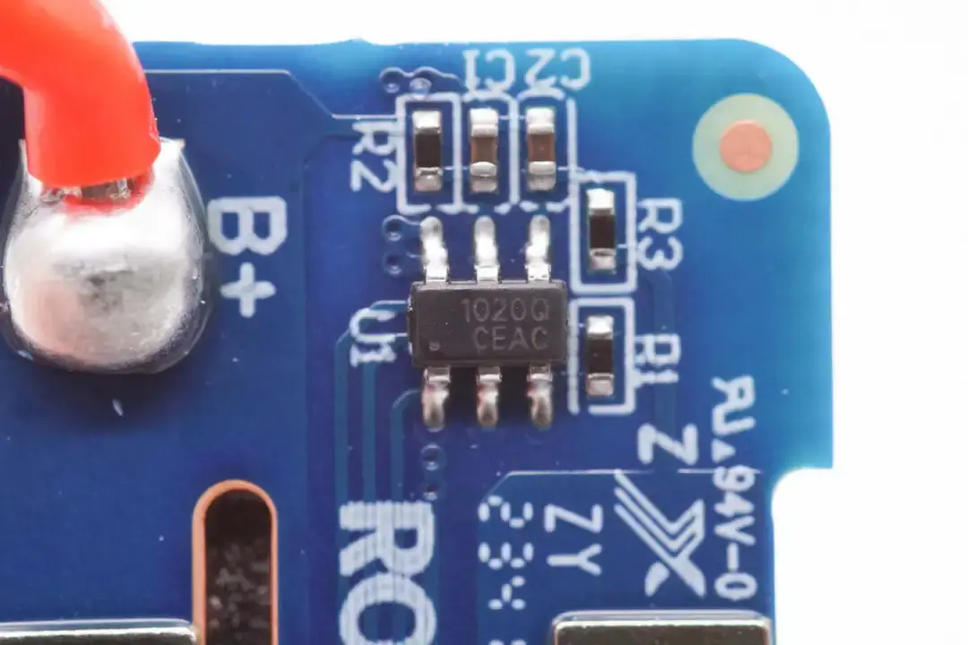

内置电池保护芯片

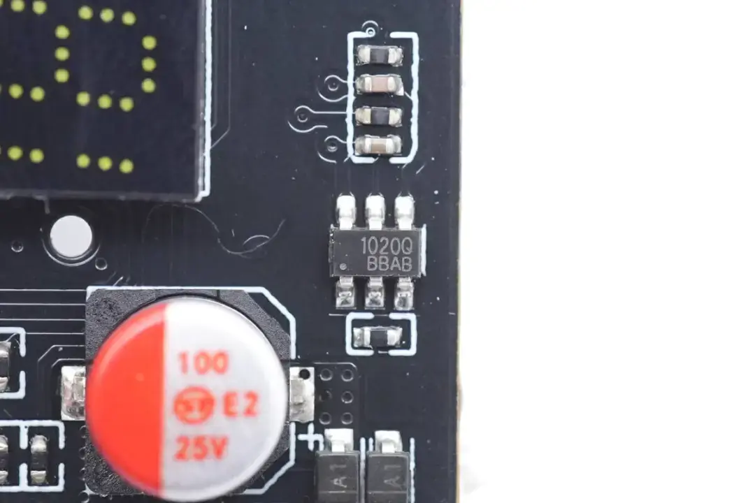

ICM创芯微CM1020-Q
电池保护芯片来自创芯微,型号CM1020-Q,是一颗用于2串锂电池的保护芯片,芯片内置高精度电压检测电路和电流检测电路,支持电池过充电,过放电,充电过电流,放电过电流和短路保护功能,具备25mV过充电检测精度,采用SOT23-6封装。
1、拆解报告:罗马仕20000mAh 30W快充移动电源PAC20Pro

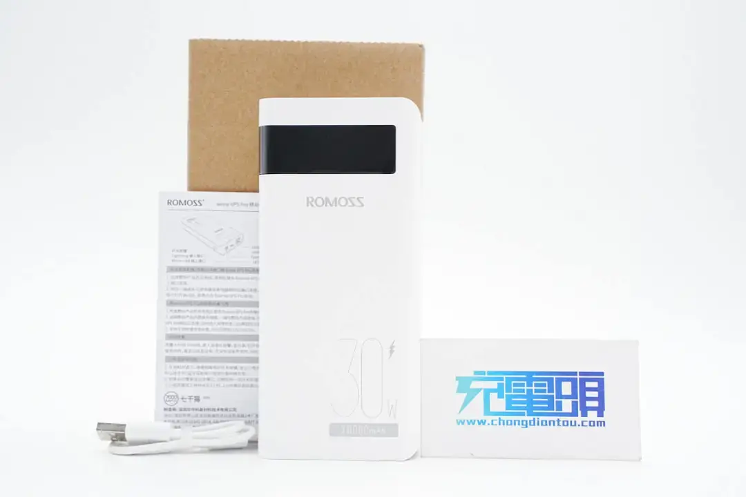

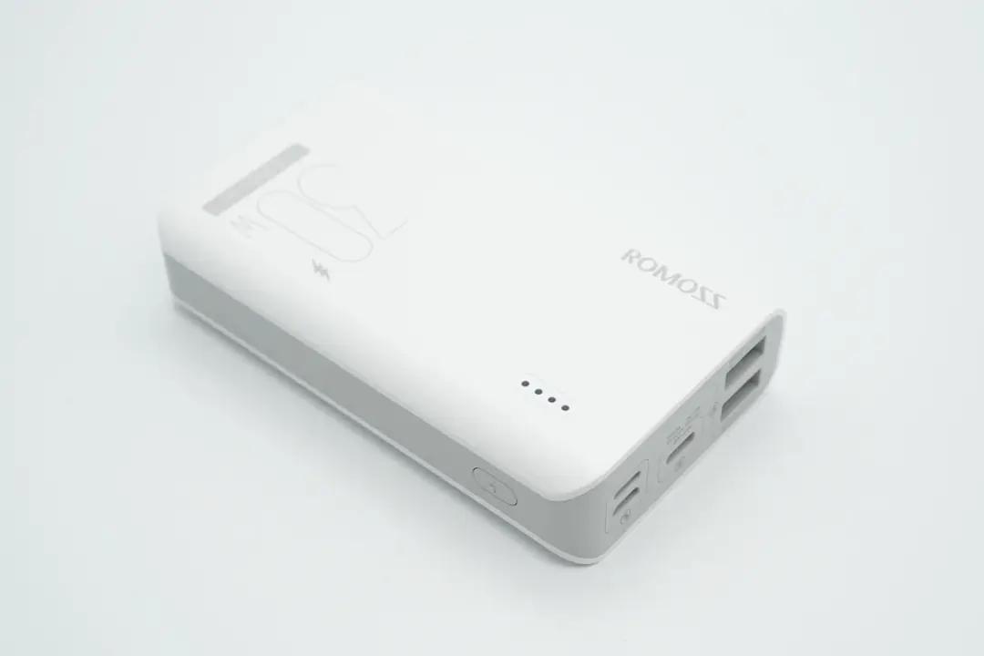

罗马仕30000mAh 30W快充移动电源
罗马仕这款30W移动电源采用家族式的经典外观设计,辨识度很高,并设有5个最常见的接口,分别为两个USB-A、一个USB-C、一个Micro USB以及一个Lightning。充电器兼容性非常好。同时还支持20V输出,能够为笔记本充电,大大增添了实用性。

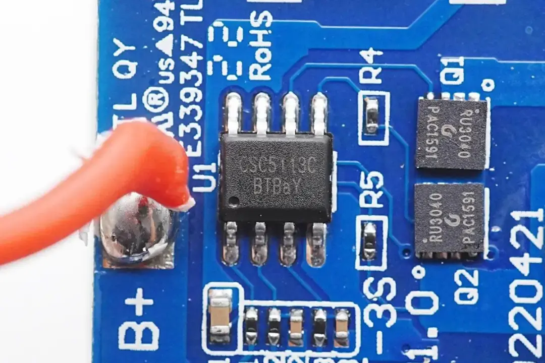

内置电池保护芯片

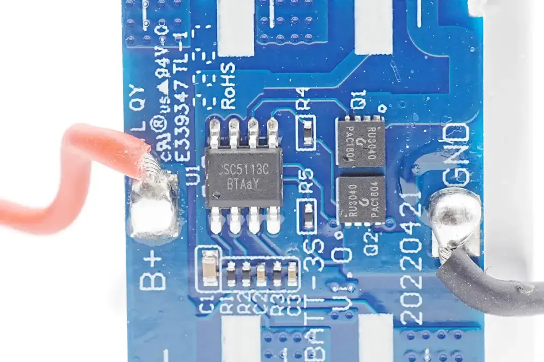

CSCHIP晶源微CSC5113C
电池保护芯片为晶源微CSC5113C,是一款3节锂电池保护芯片,用于电池过充电,过放电和过电流保护功能,采用SOP8封装。
1、拆解报告:ROMOSS罗马仕30000mAh 30W快充移动电源

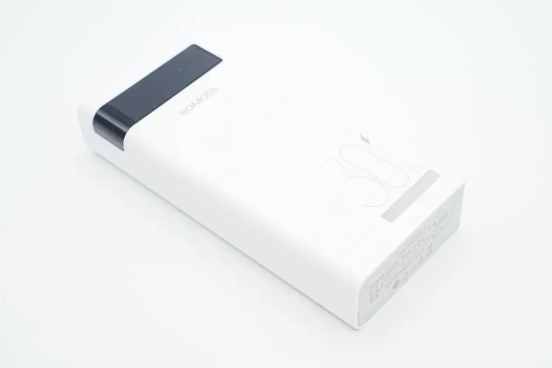

罗马仕30000mAh 30W移动电源
罗马仕这款30W移动电源采用家族式的外观设计,辨识度很高,顶部侧面设有5个最常见的接口,分别是两个USB-A、一个USB-C、一个Micro USB以及一个Lightning,可以说手机能用的充电器都可以为它充电,输入兼容性非常好。输出支持20V,可以为笔记本充电,大大增添了实用性。

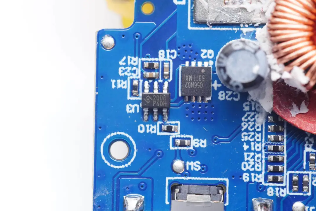

内置电池保护芯片
CSCHIP晶源微CSC5113C

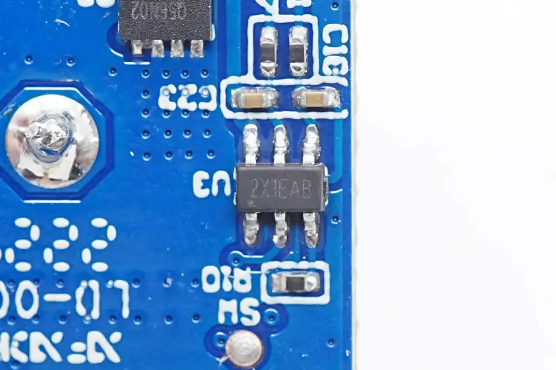

罗马仕这款移动电源支持30W输入输出,具备20V输出,支持笔记本充电。移动电源具备Micro USB,Lightning和USB-C输入,做到了极佳的接口兼容性。
内置电池保护芯片
丝印2X1EAB芯片
电池保护芯片丝印2X1EAB,采用SOT23封装。

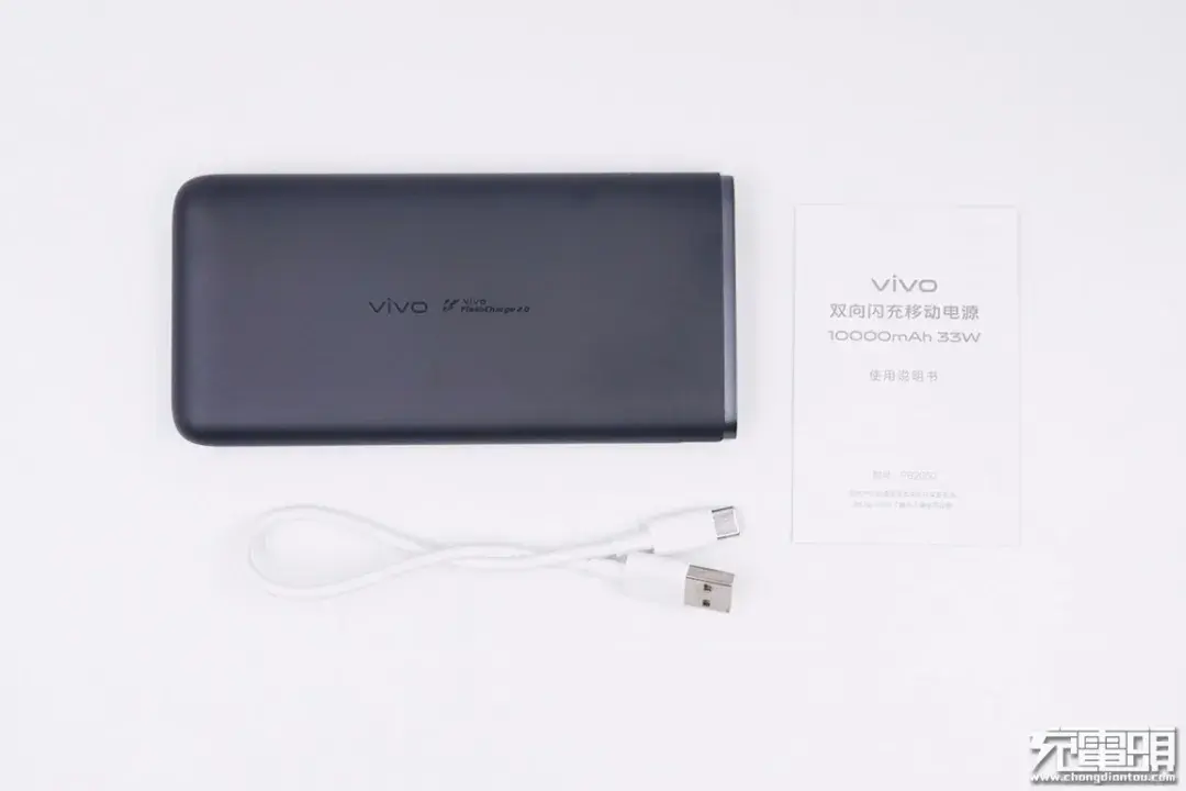

vivo
vivo 10000mAh 33W双向闪充移动电源
vivo新款33W双向闪充移动电源表面哑光处理,侧身光滑弧面设计,使用不硌手,整体扁平方便携带出门。产品搭载了vivo FlashCharge2.0快充协议,可支持33W双向闪充,为vivo手机进行快充。此外USB-A口还支持QC和FCP快充协议,也能给其它品牌手机进行快充。
内置电池保护芯片
Nisshinbo日清纺R5460N
理光R5460N系列2串锂电池保护芯片用于移动电源锂电池保护。
1、拆解报告:vivo 10000mAh 33W双向闪充移动电源

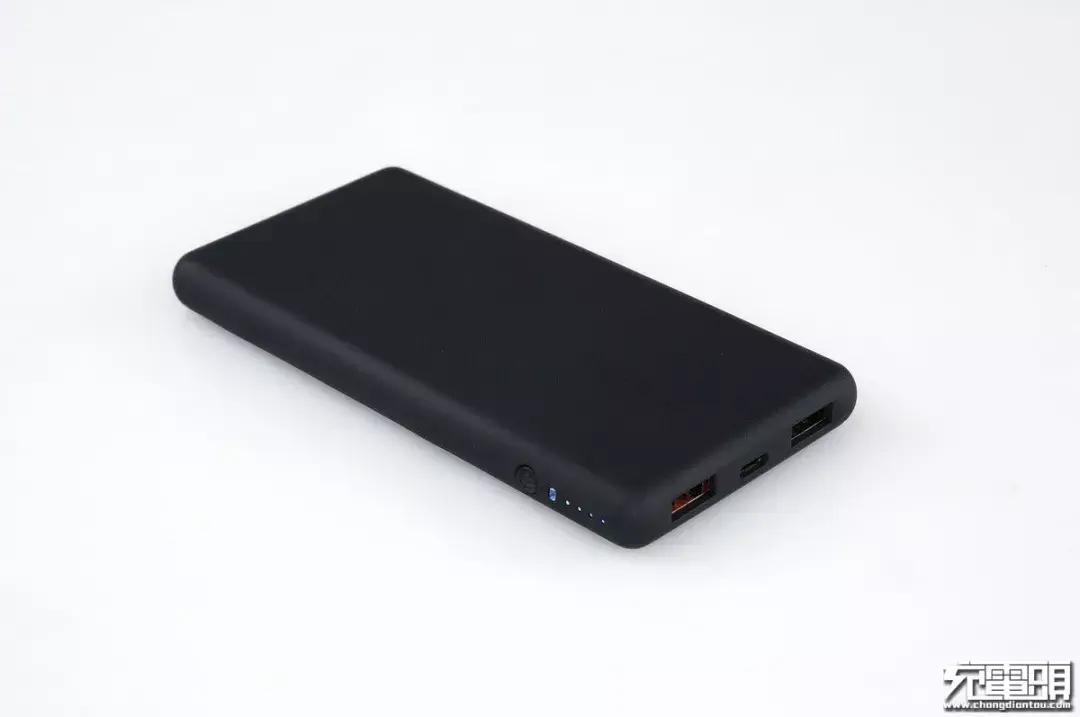

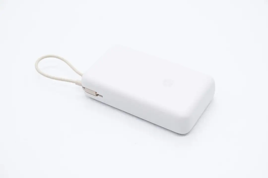

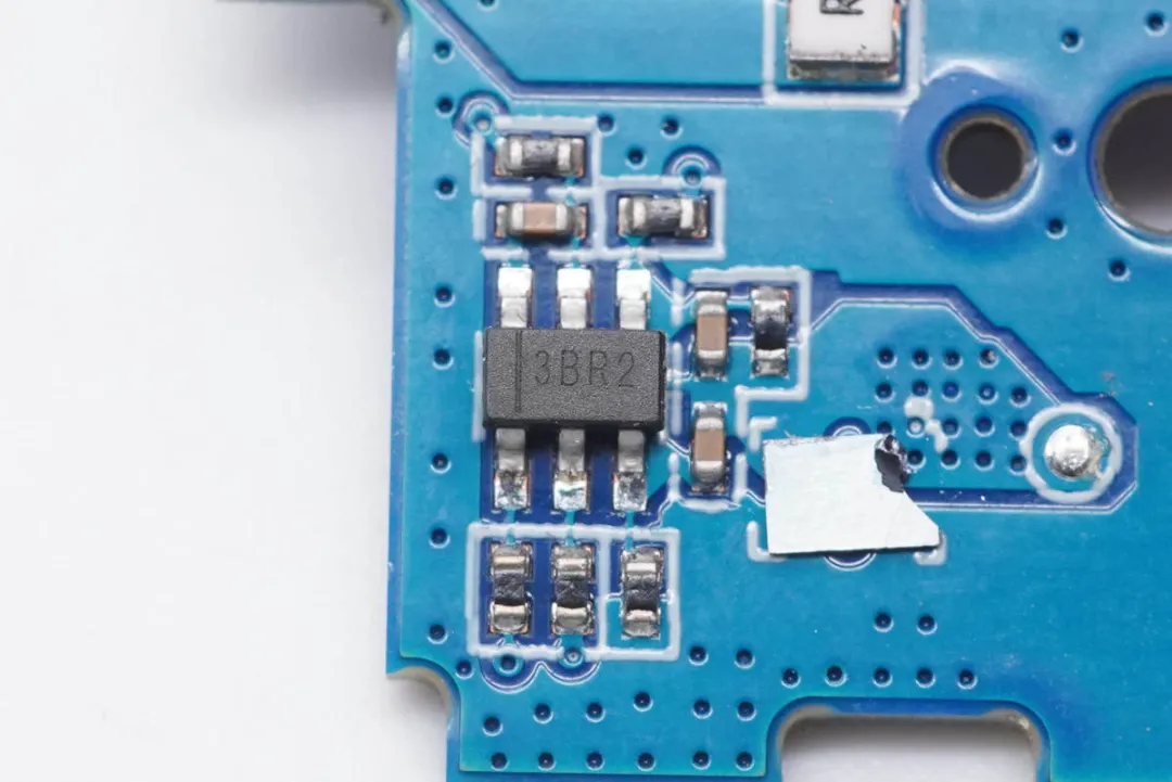

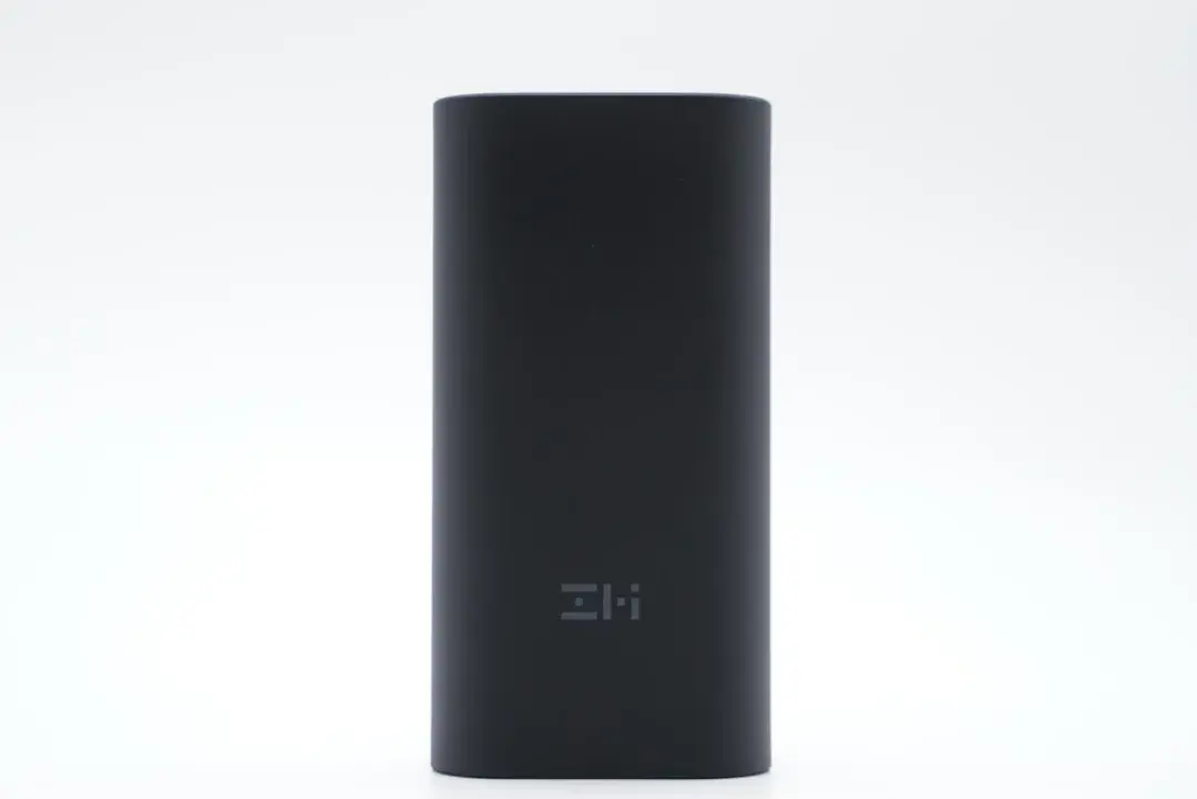

ZMI紫米
紫米高配充电宝
目前市面上移动电源主要有两种类型,一种是走小容量低功率路线,这类产品的功率普遍在22.5W以下;另一种是走大容量大功率路线,采用多串锂电池组,功率基本也在45W以上,当然体积也比较大。
内置电池保护芯片
Nisshinbo日清纺丝印3BR2芯片
丝印3BR2的电池保护芯片,右侧破损的是电池保护管,采用CSP封装,贴片焊接。

虽然本篇汇总文章由于丝印信息不详,造成近半数锂电保护芯片型号不详,但从其他已知型号来看,依然有迹可循。在芯片厂商占比方面,创芯微的占比最高,可达24%,其次便是纮康,占比为16%。而在芯片实际应用次数方面,晶源微CSC5113C、纮康HY2120-MB和创芯微CM1020-Q应用次数最多,各有两次应用,其余芯片则各自只有一次应用。从已知案例来看,在30W功率段移动电源中,似乎创芯微更受工程师欢迎。
文中数据来源于充电头网自购拆解数据库,仅供参考。
