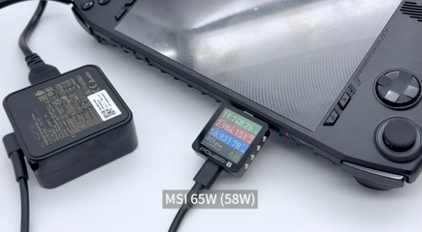

原厂充电器兼容性测试
通过微星 65W 电源适配器为微星 CLAW 掌上游戏机充电,可以看到充电器端输出功率为19.75V 2.98A 58.93W。

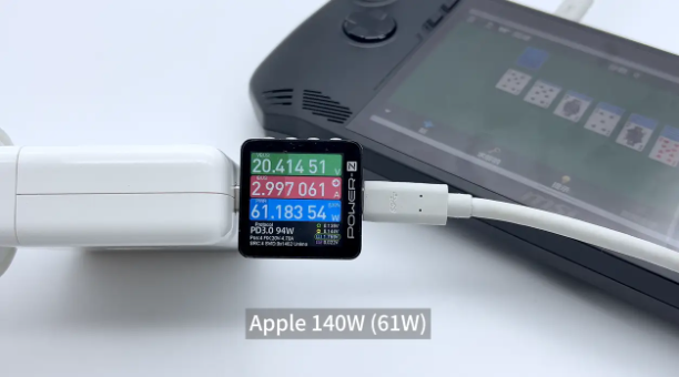

通过 Apple 140W 充电器为微星 CLAW 掌上游戏机充电,可以看到充电器端输出功率为20.41V 3.00A 61.18W。

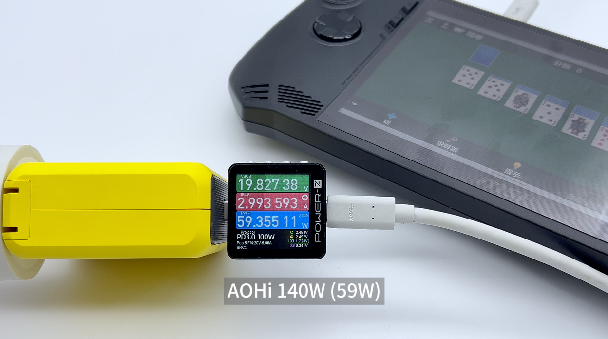

通过 AOHi 140W 充电器为微星 CLAW 掌上游戏机充电,可以看到充电器端输出功率为19.83V 2.99A 59.36W。
通过以上三方充电器的充电功率表现,可以了解到,微星 CLAW 掌上游戏机支持PD快充,握手20V电压档位,功率在60W左右。功率段在40W以下的充电器无法为游戏掌机进行充电,可以握手电压,但是无电流或者电流低。

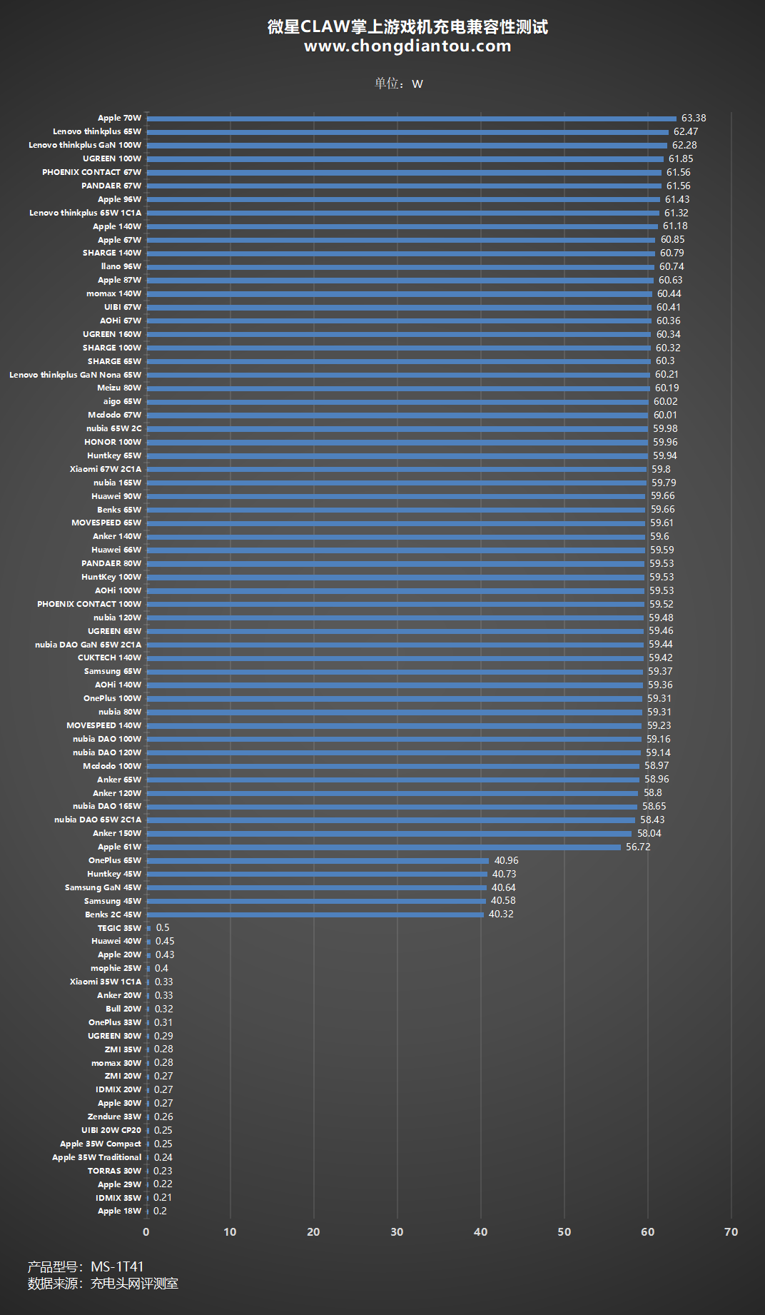

将功率数值绘制为柱状图,可以看到,所测充电器中最高功率为 Apple 70W 充电器,功率为63.38W;充电功率分为两个功率段,40W和60W两个档位。

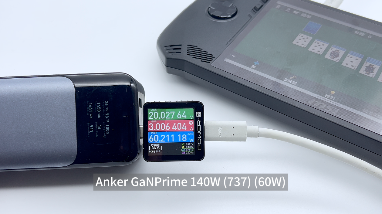

Anker GaNPrime 140W (737) 为微星 CLAW 掌机充电,使用POWER-Z KM003C测得充电功率为20.02V 3.01A 60.21W。

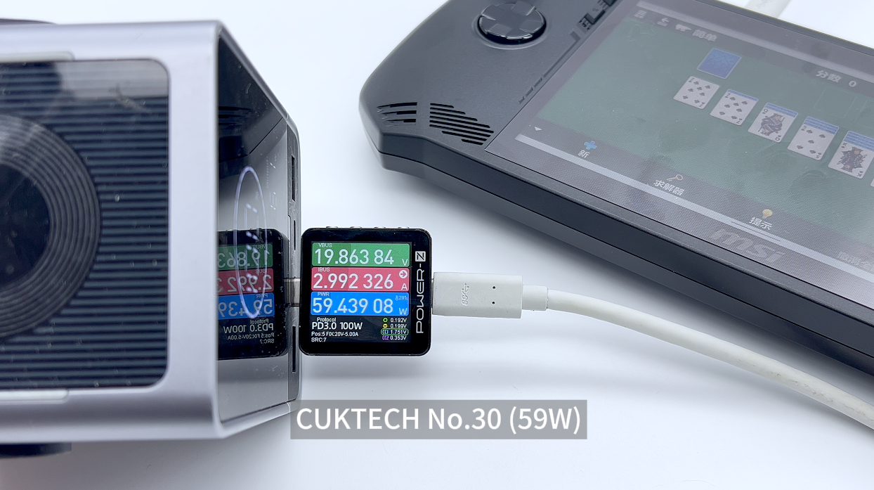

CUKTECH No.30 为微星 CLAW 掌机充电,使用POWER-Z KM003C测得充电功率为19.86V 2.99A 59.44W。

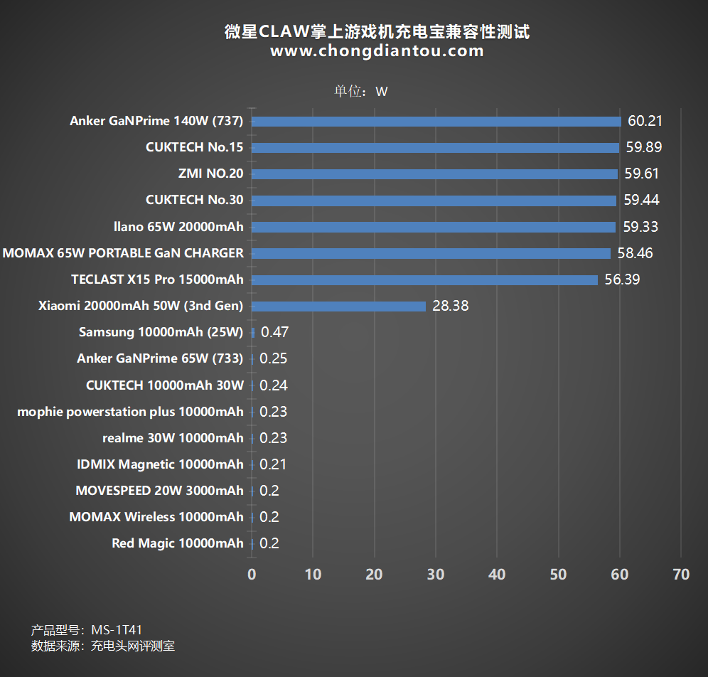

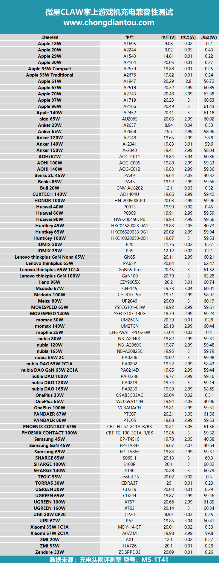

将测试数据汇总至表格中,可以了解到,微星 CLAW 掌上游戏机支持PD快充,握手20V电压档位,功率在60W左右。其中 Xiaomi 20000mAh 50W (3nd Gen) 较为特殊,充电握手15V电压,功率在28W左右。功率段在40W以下的充电宝无法为游戏掌机进行充电,可以握手电压,但是无电流或者电流低。
将数据绘制成柱状图,可以清晰地看出各个充电宝的功率排布;功率最高的是Anker GaNPrime 140W (737) 功率达到了60.21W。
微星CLAW掌上游戏机在充电兼容性方面,支持65W PD进行充电,所测充电器中,45W以上的充电器基本都能为其提供良好的充电体验;使用40W及以下的充电器进行充电,虽能握手电压,但却没有电流;同时,充电宝的充电兼容性与第三方充电器差异不大,所以小编建议选用充电器或充电宝时,选择45W以上的充电器能获得良好的快充体验,想要更优秀的充电体验,可以选择功率更大一点的65W及以上的充电器进行充电。
