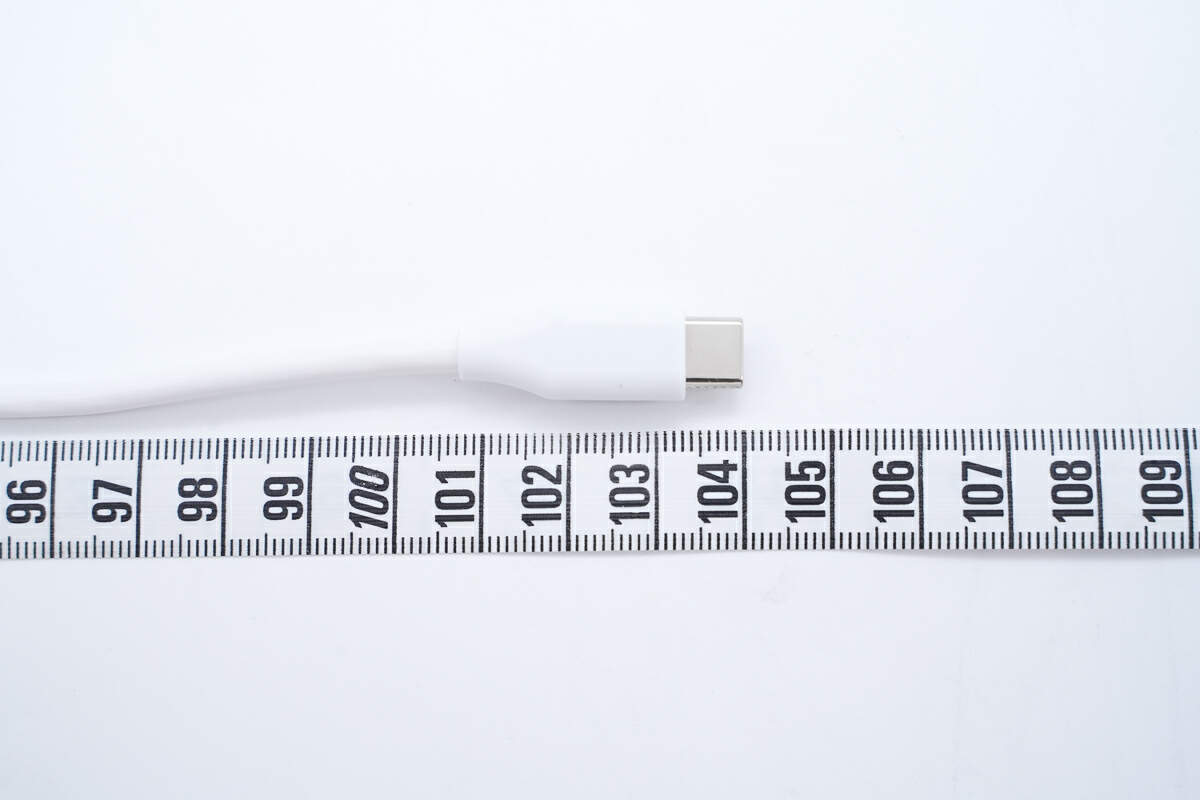

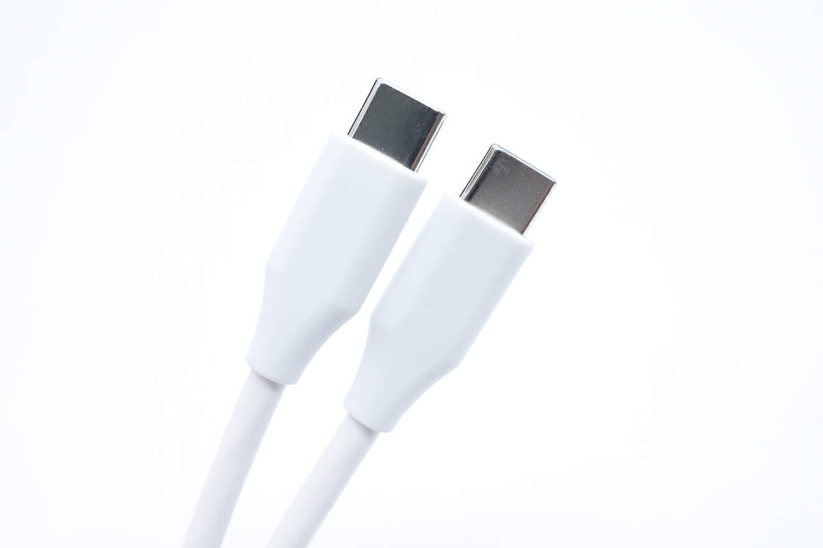

附带数据线为USB-C to USB-C线,常规白色配色,线头外壳网尾一体式设计,表面磨砂方便插拔。
测得数据线长度约为104cm。

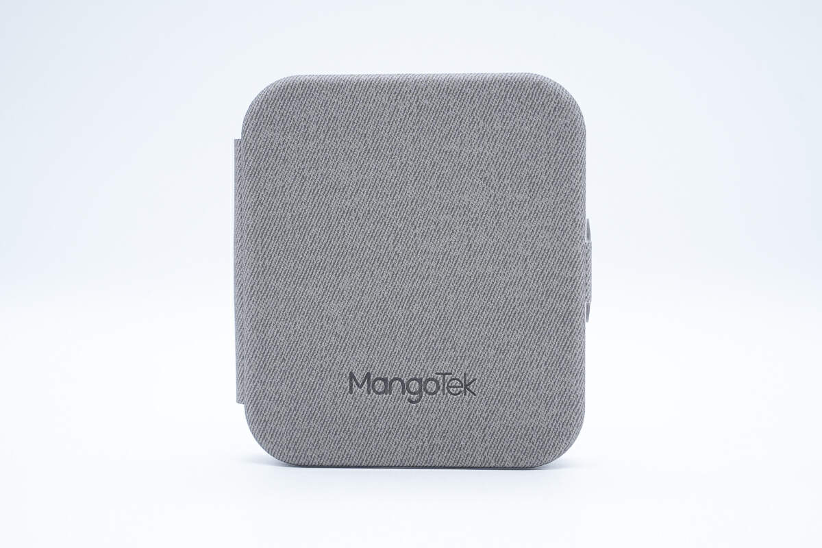

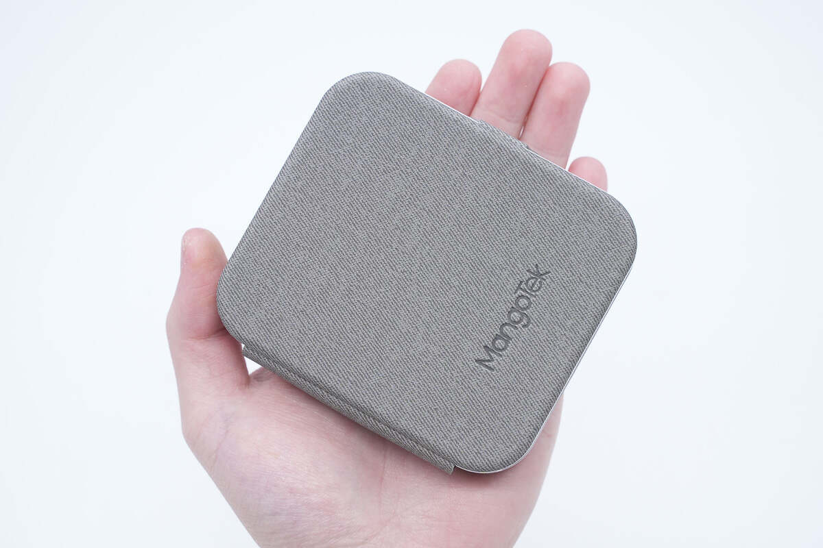

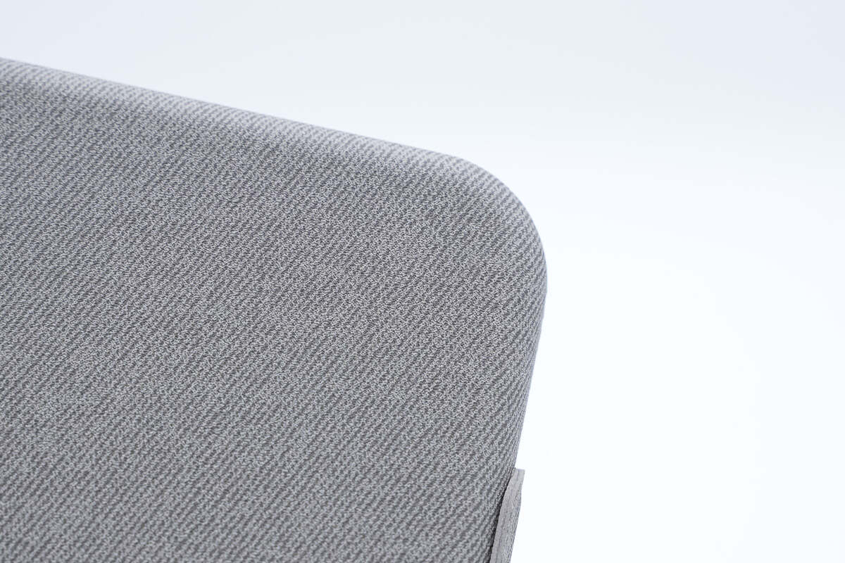

MangoTek这款磁吸无线充电器采用折叠式设计,展开可为iPhone和Apple Watch进行无线充电,收纳状态下则小巧便携。同时产品机身表面采用布艺工艺设计,让产品看上去更加精致美观。
机身顶面设计有MangoTek品牌。
产品表面做工精致,颜值高,触摸手感也很好。

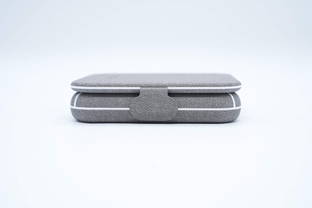

前端有连体磁吸收纳扣设计,一贴吸紧,收纳后便不会自动分开,保证旅途中包内的整洁性。

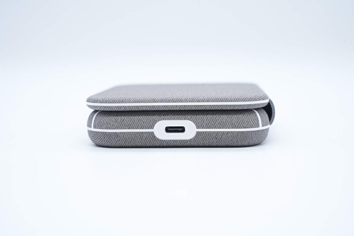

机身一侧设有USB-C供电接口,符合时下主流,避免用户额外带线。

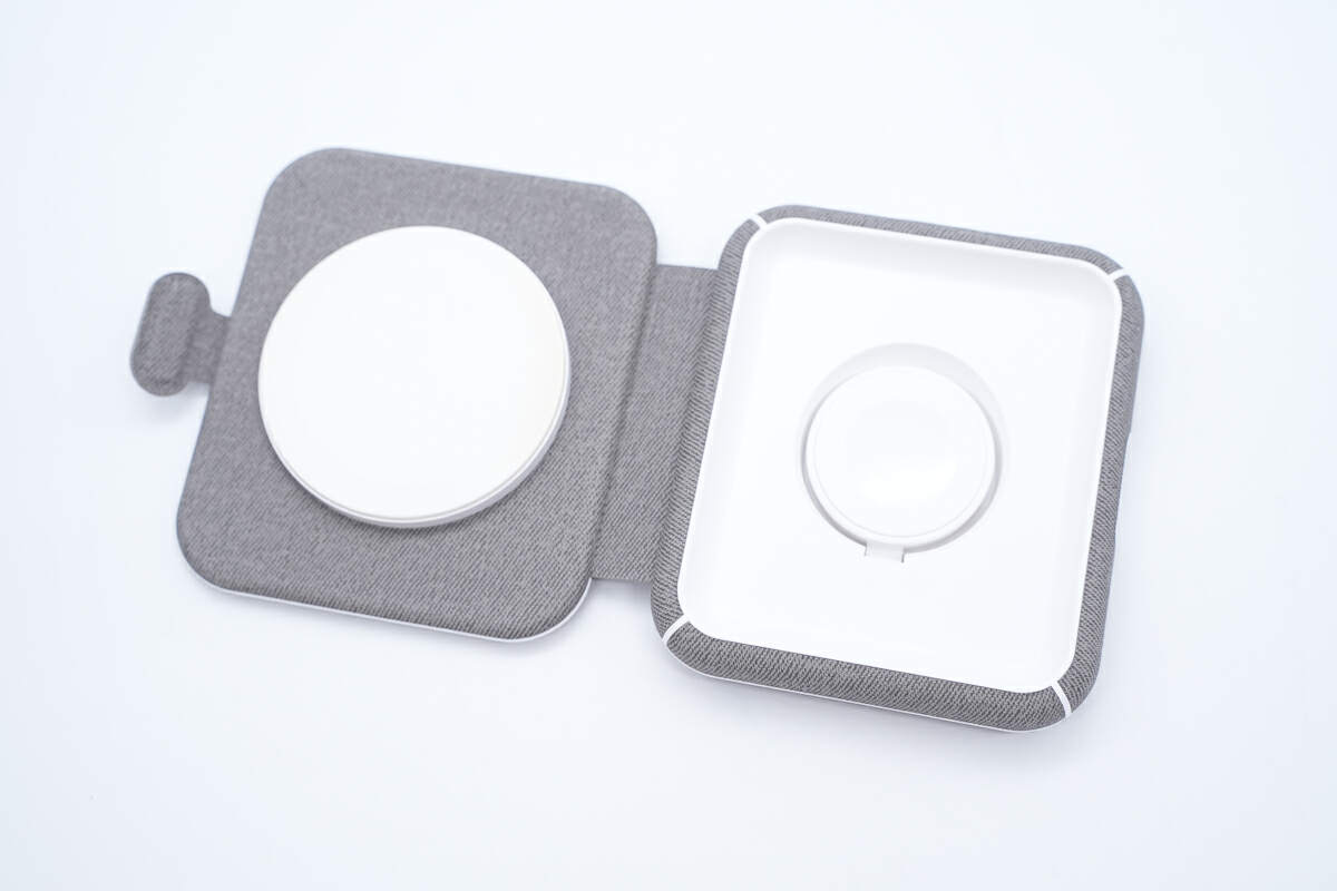

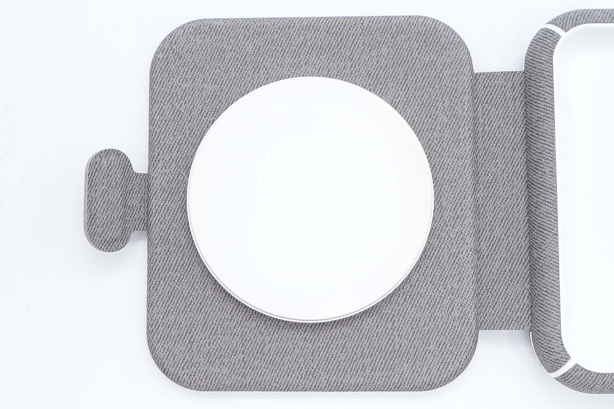

将MangoTek二合一折叠式磁吸无线充电器展开,内侧设有手机和手表无线充电板。
手机无线充电板顶面覆盖硅胶材质,具有亲肤手感,手机放置上去不易滑落,保证稳定充电。

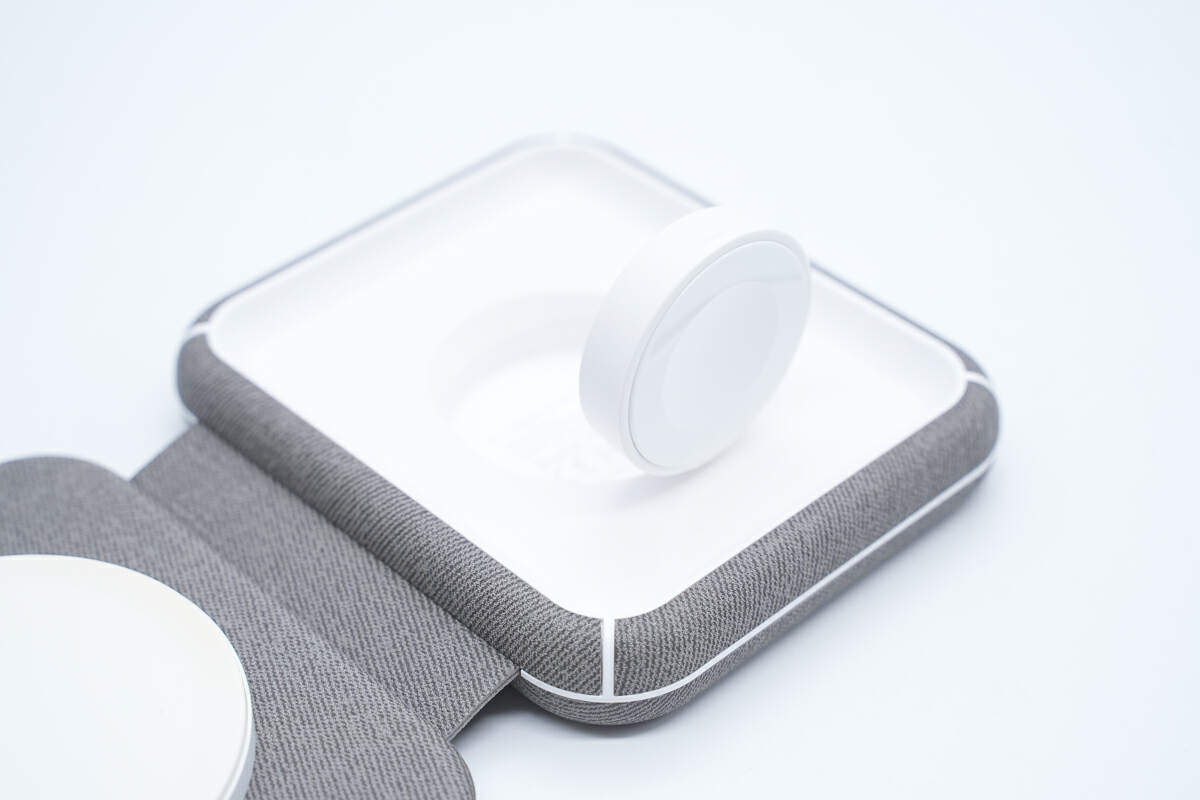

手表无线充电板为可收纳设计。

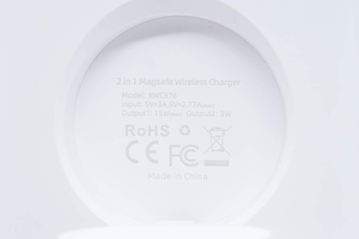

槽内印有产品参数信息
型号:RWC676
输入:5V3A、9V2.77A
输出1:15W Max
输出2:3W
产品通过了CE、FCC认证。

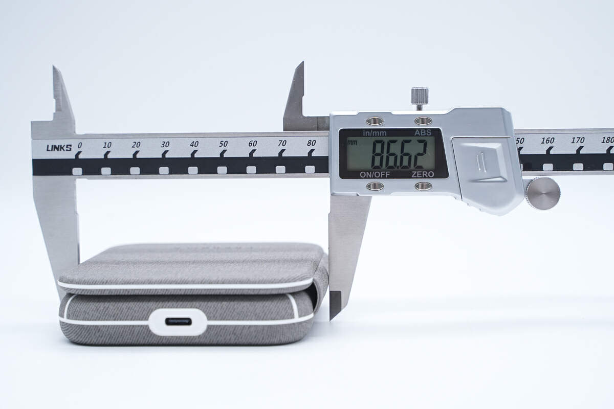

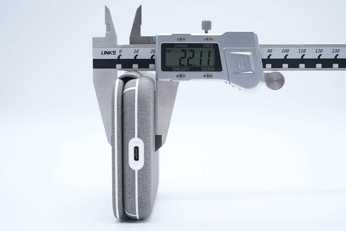

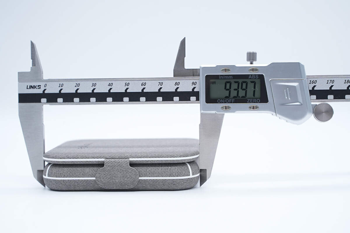

实测产品折叠状态下的机身长度为86.62mm。
宽度为93.97mm。
厚度为22.11mm。
产品拿在手上的大小直观感受。

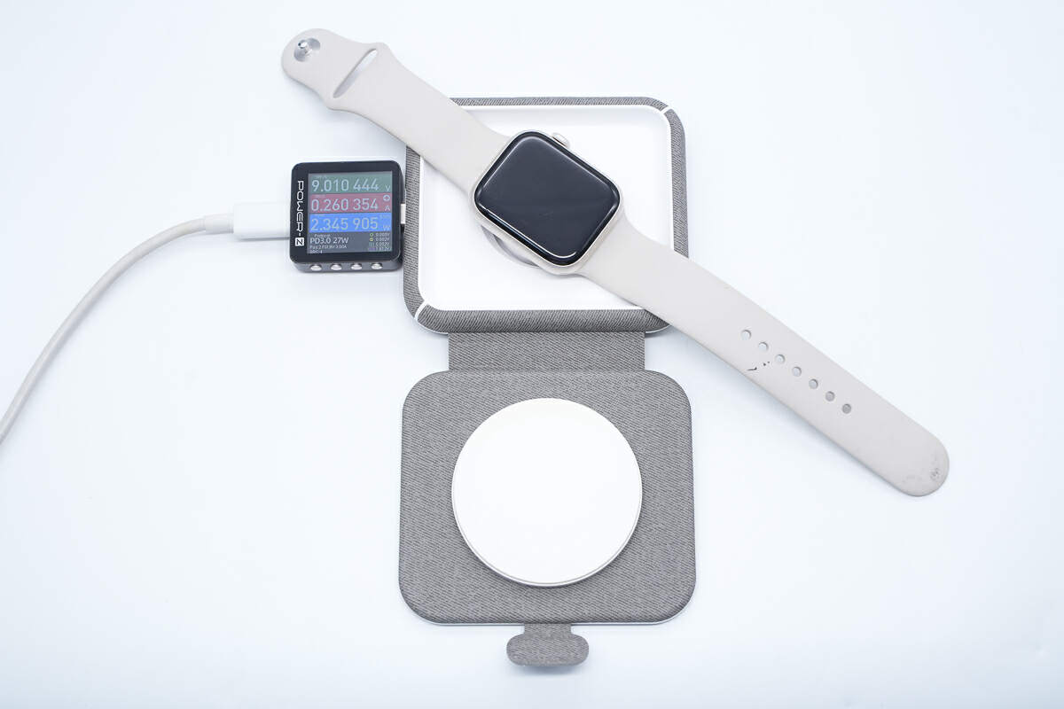

使用MangoTek二合一折叠式磁吸无线充电器给苹果Apple Watch充电,测得输入端功率约为2.35W。
给苹果iPhone手机充电,测得输入端功率约为12.12W。

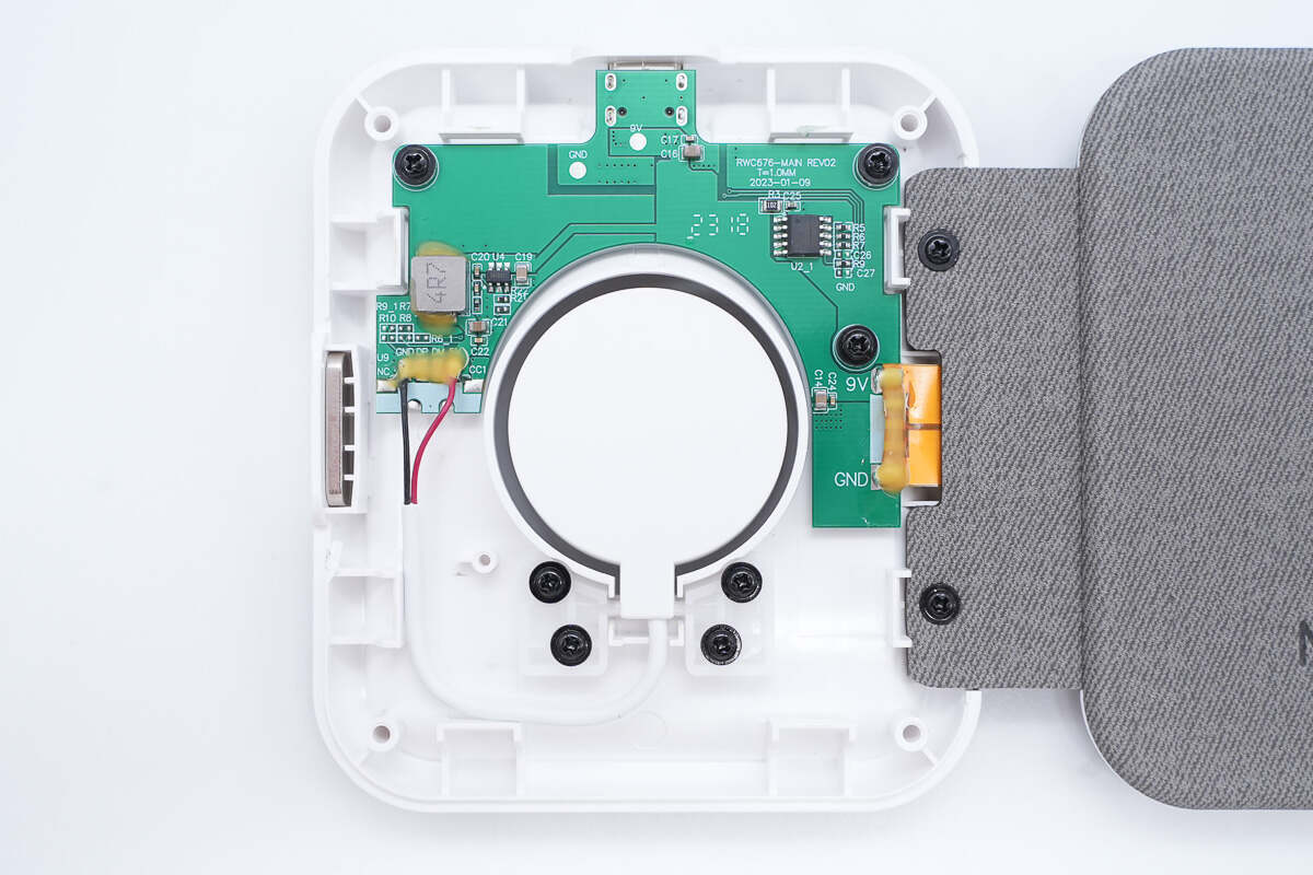

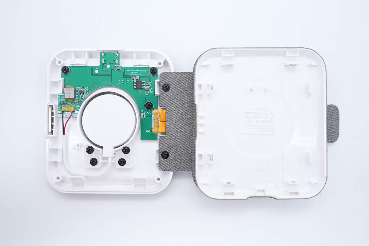

将手表无线充电板所在机身外壳拆开,边缘采用卡扣固定封装。
内部设有一块绿色PCB板,并使用螺丝固定,右侧焊接排线与手机无线充电板连接通电。

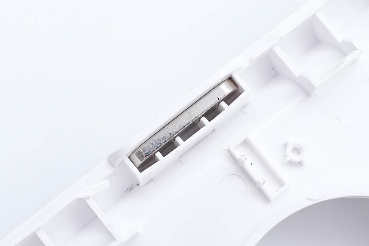

外壳边缘嵌入一颗小磁铁。

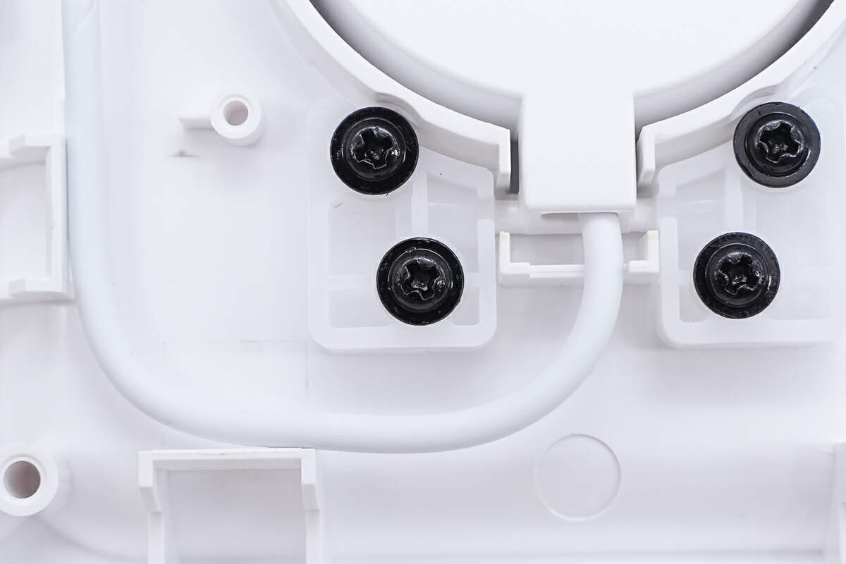

手表无线充电板也是使用螺丝固定。

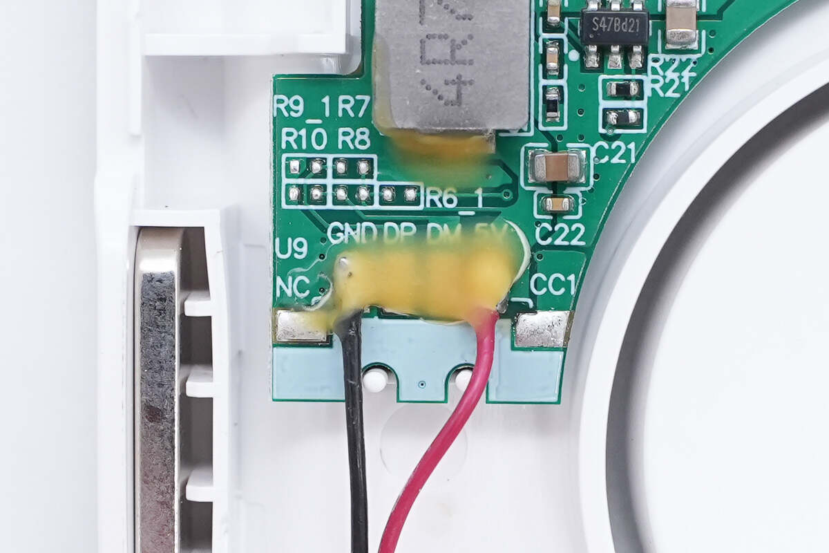

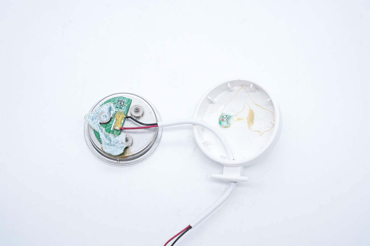

手表无线充电板通过延伸的导线与PCB板焊接取电,焊接处打胶保护,细节讲究。

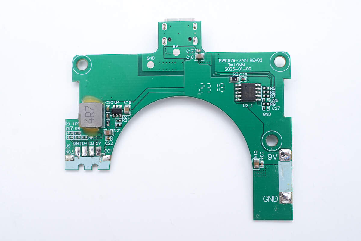

PCB板正面一览,板子左侧焊接降压电路相应器件,右侧设有USB PD取电芯片。
板子背面仅焊接USB-C母座。
USB-C母座特写。

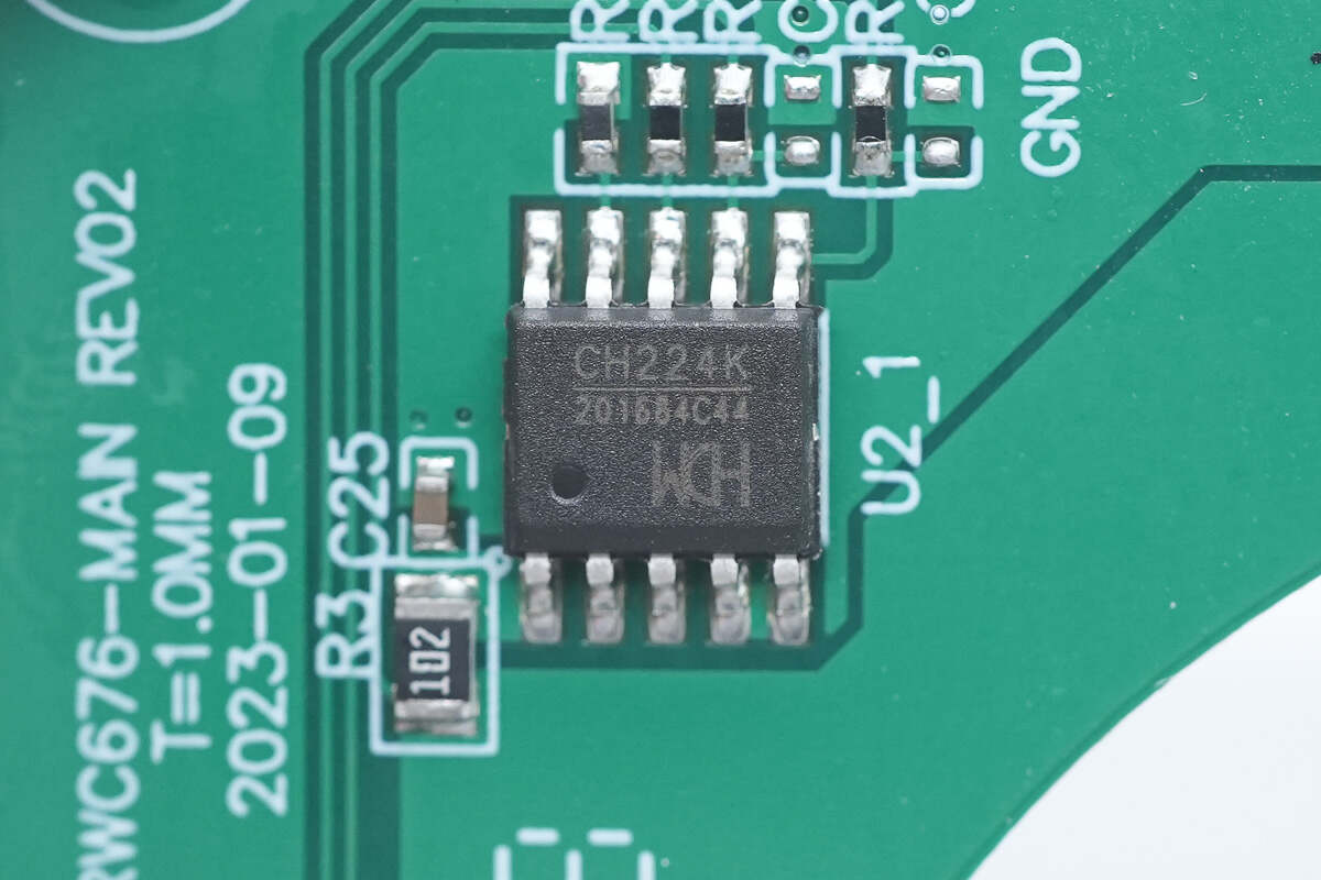

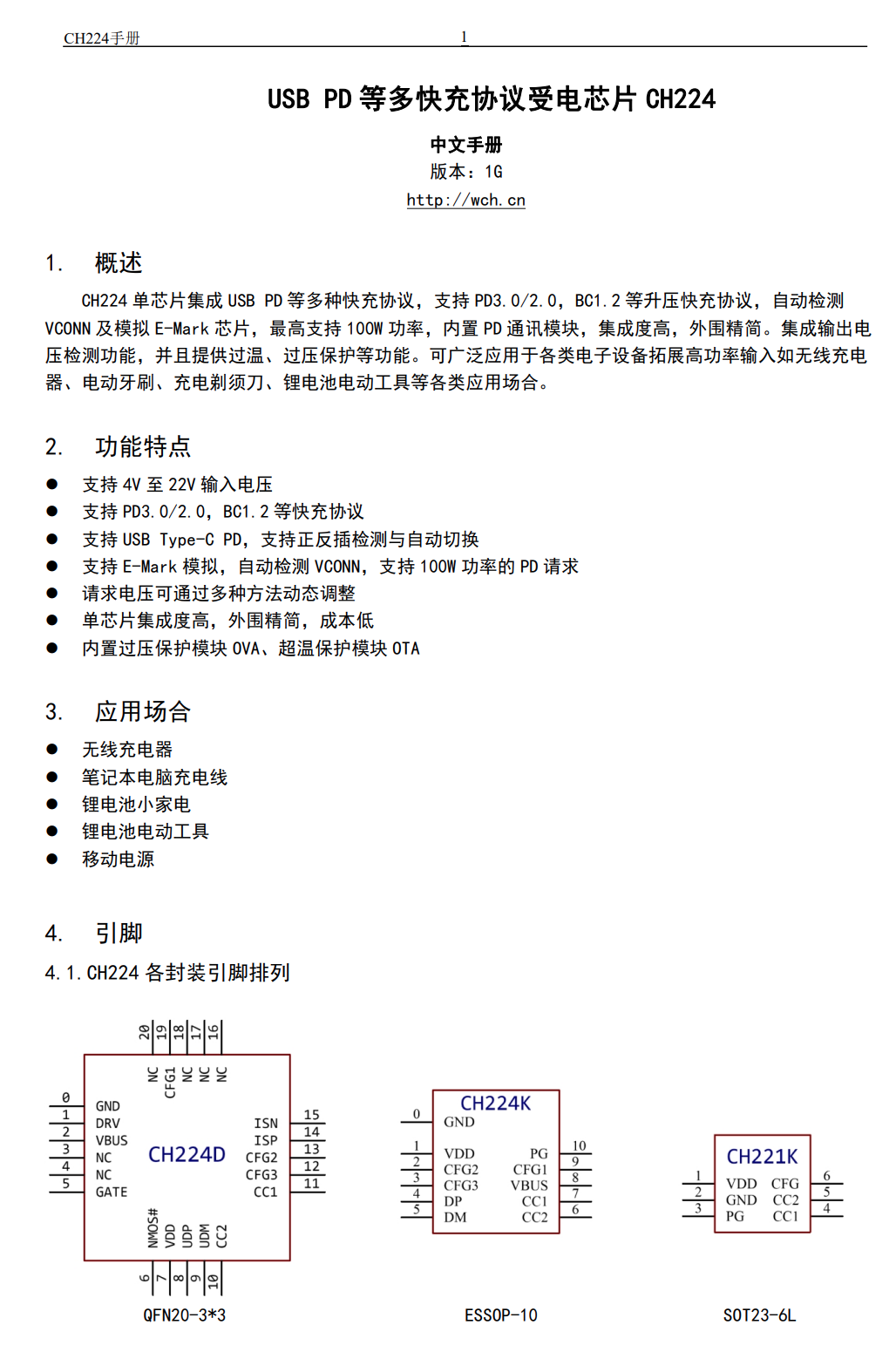

USB PD取电芯片来自沁恒,型号CH224,支持PD3.0/2.0等快充协议取电,并支持电阻配置输出电压或电平配置输出电压,支持正反插和自动切换,支持100W PD快充。芯片内置过压保护和过热保护功能。适用于无线充,笔记本电脑充电线,电动工具和移动电源等应用。
沁恒 CH224 资料信息。

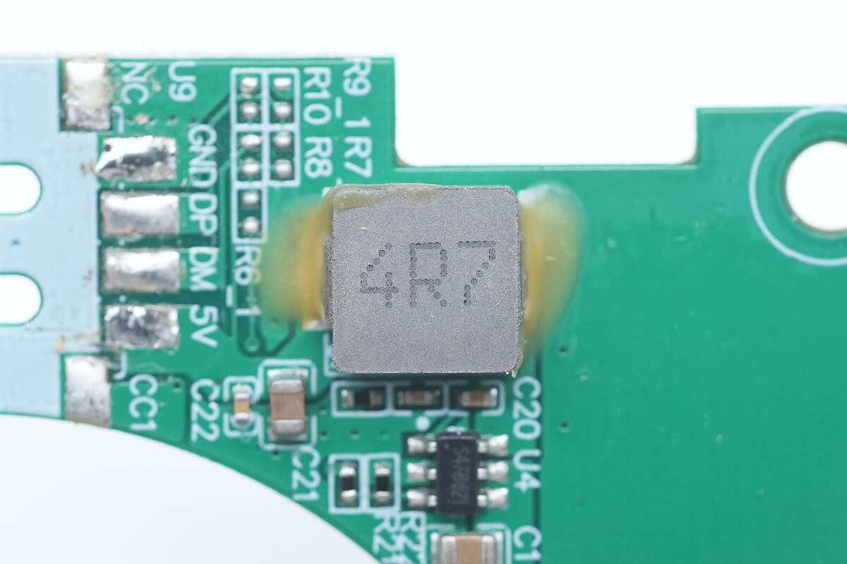

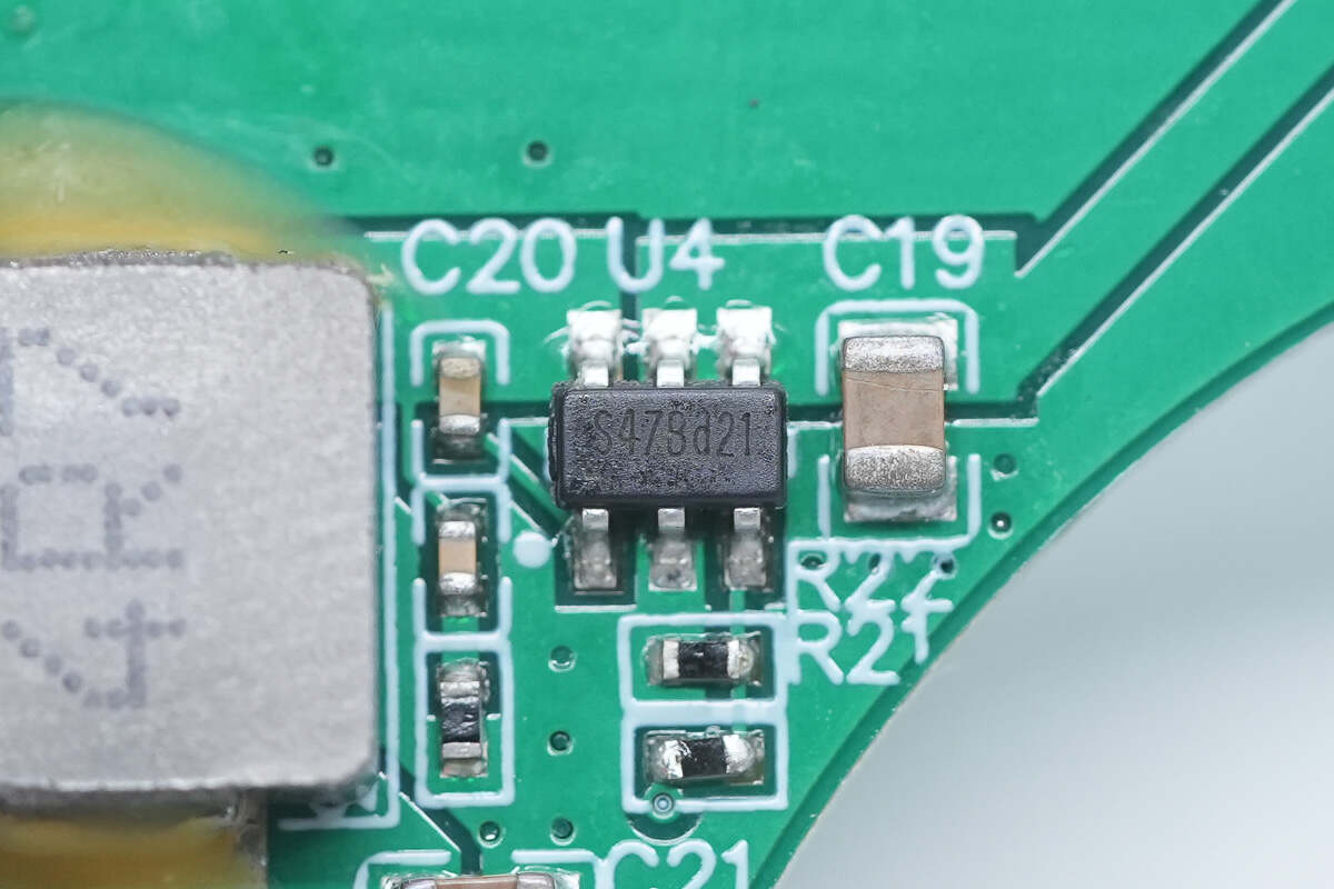

为手表无线充供电的降压芯片来自拓尔微,型号STI3470,是一颗全集成,高效率的同步降压转换器,支持18V输入耐压,支持2A输出电流。芯片开关频率为600kHz,采用斜率补偿电流模式控制,具有出色的线路和负载瞬态响应。芯片内置过流保护,输入过压保护和过热关断,采用SOT23-6封装。
4.7μH降压电感配合降压芯片为手表无线充电路供电。

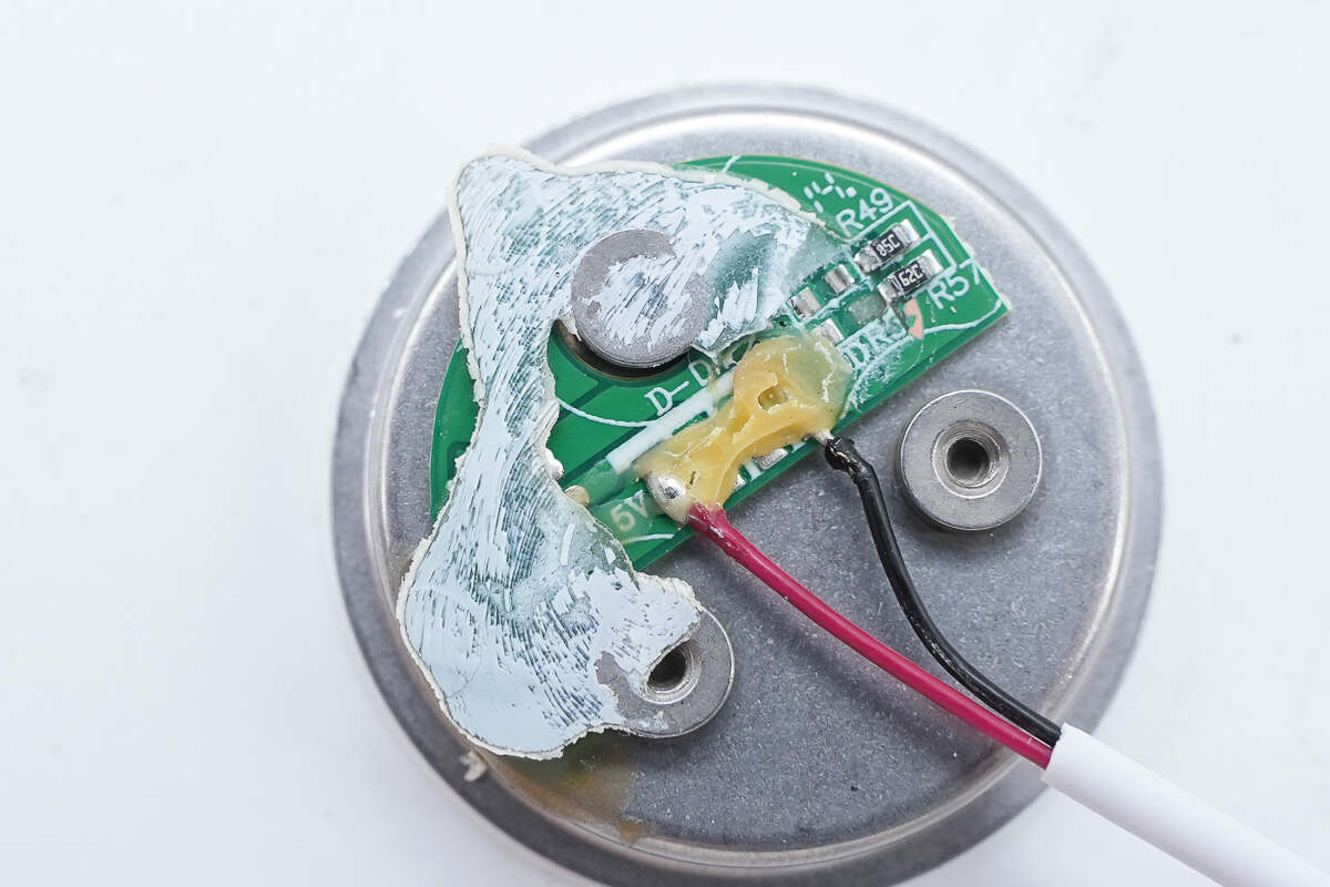

将手表无线充电板拆开,内部打胶加固。
PCB小板使用凸起固定柱定位,导线打胶保护。

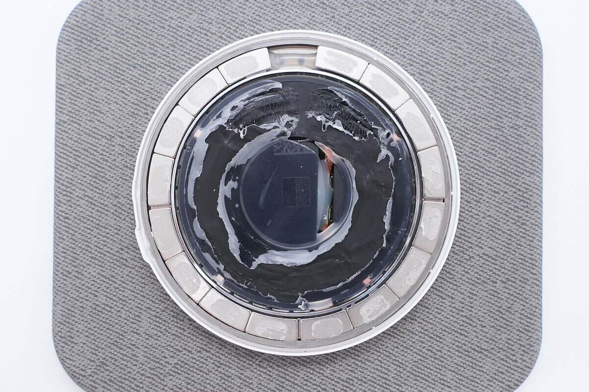

将手机无线充电板顶部外壳拆下,顶面边缘设有一圈磁铁,打胶水固定。
无线充电线圈上贴有感应线圈。

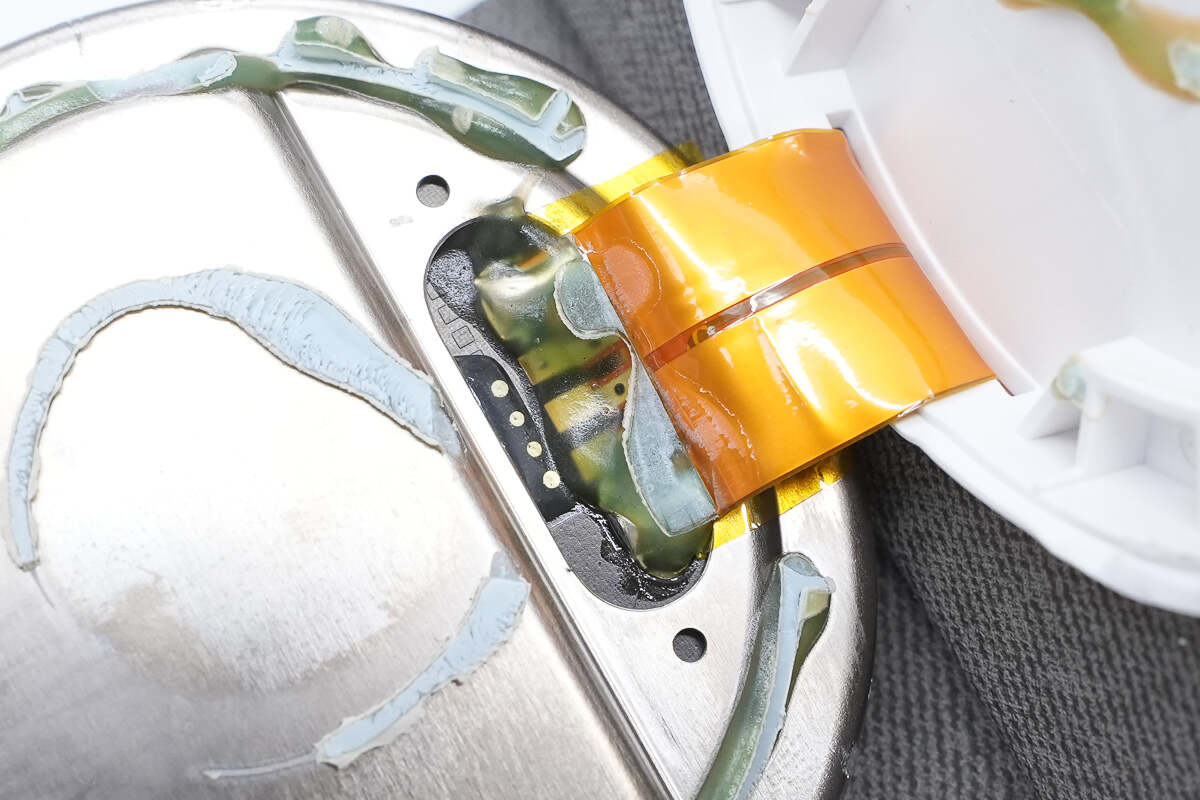

将无线充电模组拆下,背面排线连接处打胶保护。

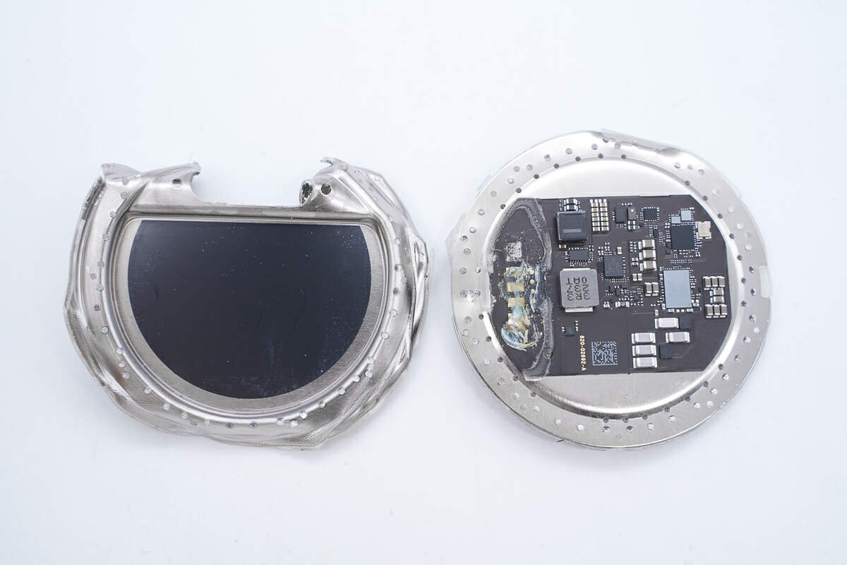

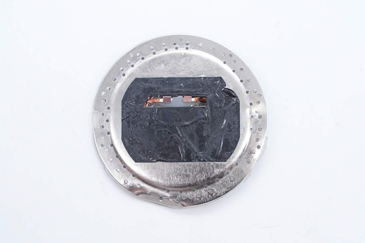

将模组拆开,PCB板夹在两块金属壳之间。

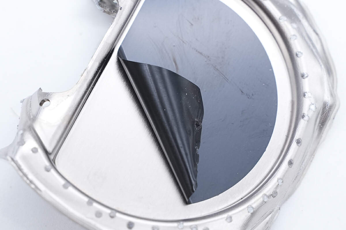

模组背面金属壳做了绝缘处理。
正面金属壳对应PCB板区域也做了绝缘处理。

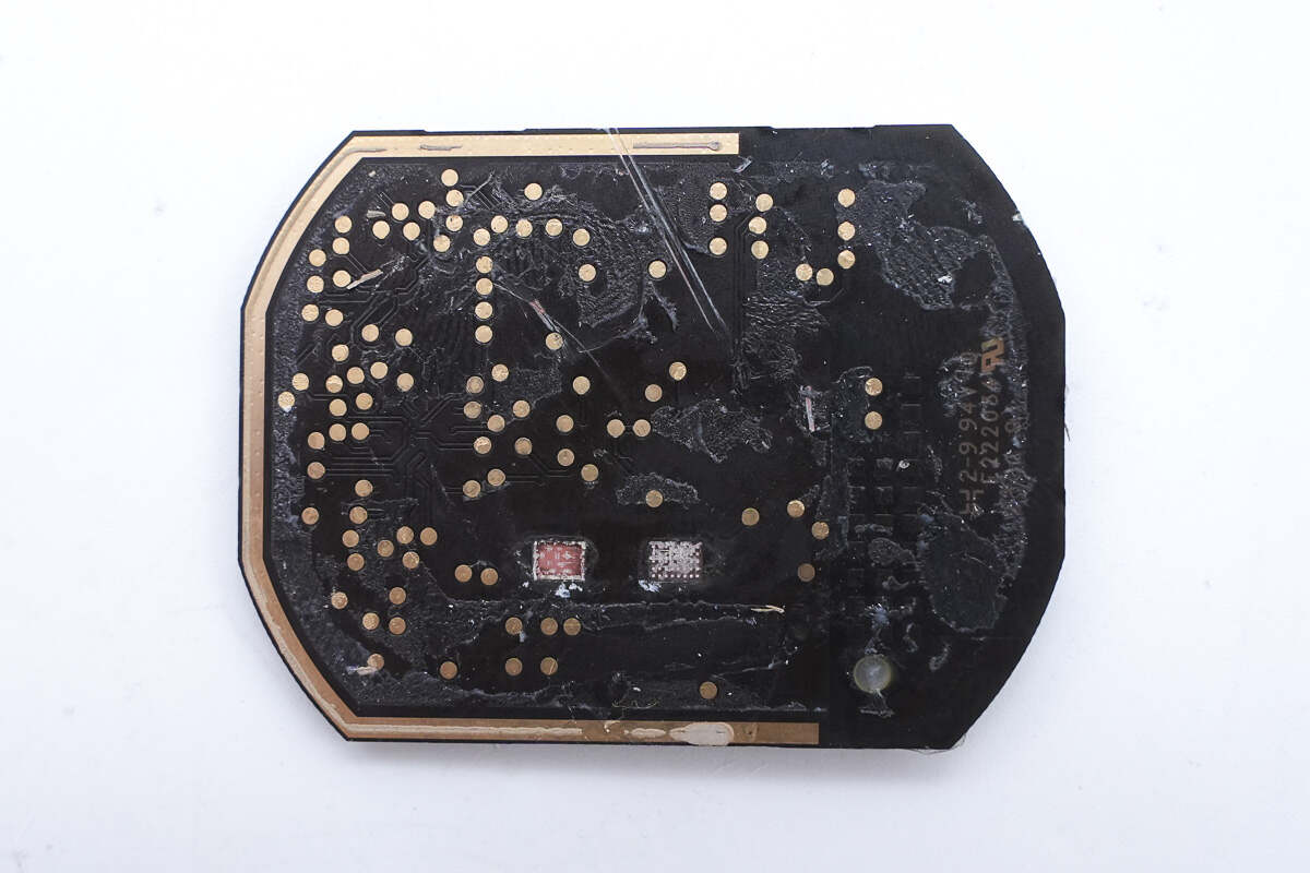

PCB板采用单面放置元器件,产品采用的是苹果认证的原装MagSafe无线充电模组,该模组充电头网已经详细拆解过多遍,可点击链接查看往期拆解。
PCB板背面无器件设计。
