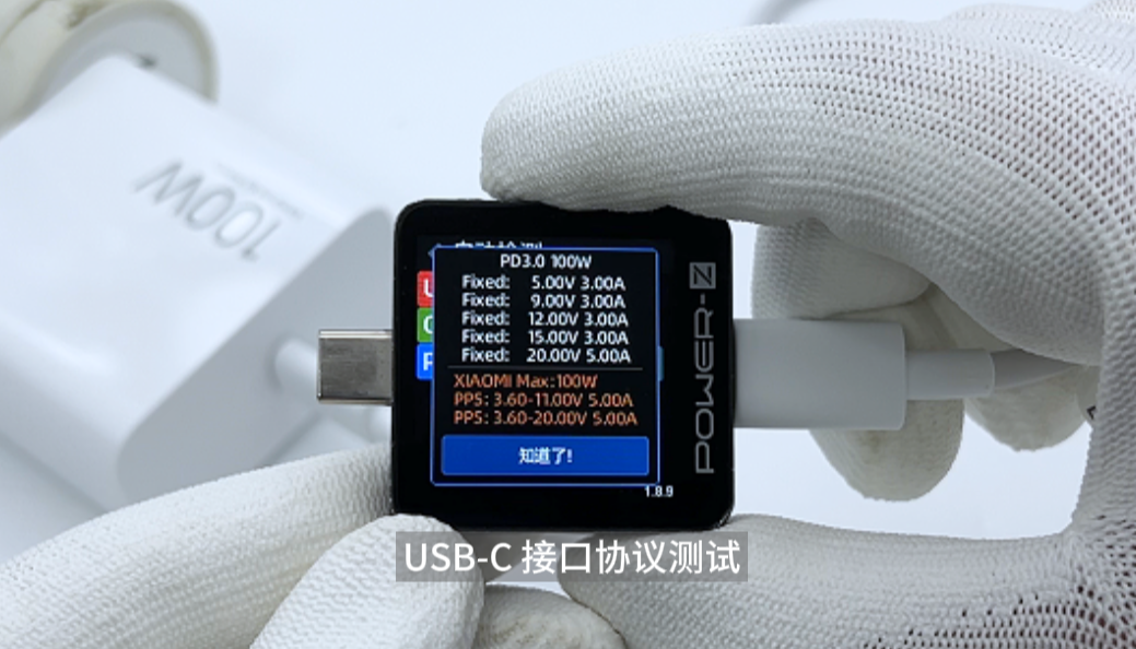

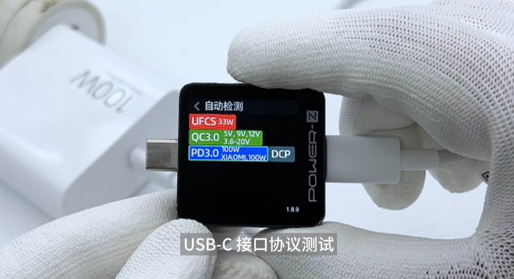

使用POWER-Z KM003C 读取USB-C端口快充协议,实测支持 UFCS、QC3.0、PD3.0、XIAOMI等充电协议。
PDO报文方面,USB-C端口支持 5V3A、9V3A、12V3A、15V3A、20V5A五组固定电压,以及3.6-11V 5A、3.6-20V 5A两组PPS电压档位。

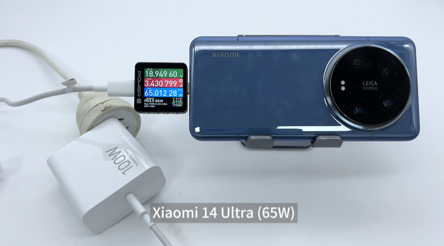

为小米14 Ultra充电,使用 POWER-Z KM003C 测试仪读取到的功率为18.95V 3.43A 65.01W。

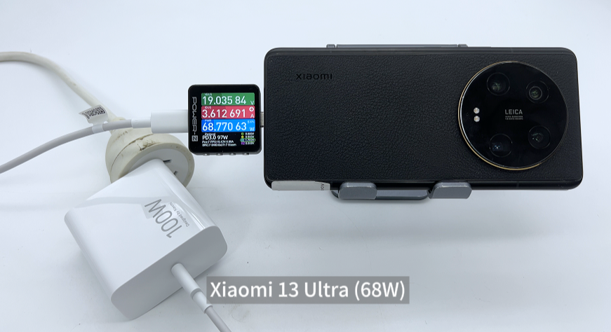

为小米13 Ultra充电,使用 POWER-Z KM003C 测试仪读取到的功率为19.04V 3.61A 68.77W。

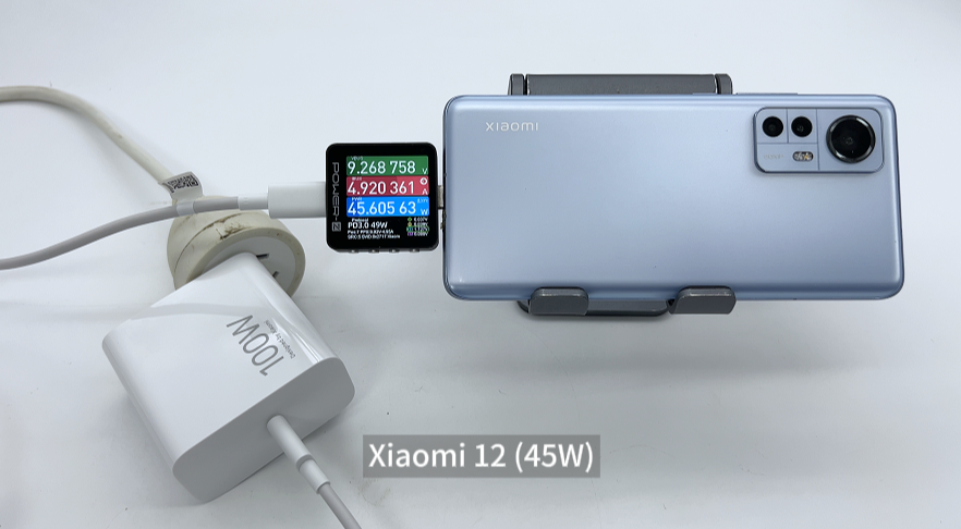

为小米12充电,使用 POWER-Z KM003C 测试仪读取到的功率为9.27V 4.92A 45.61W。

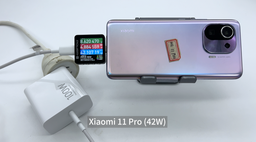

为小米11 Pro充电,使用 POWER-Z KM003C 测试仪读取到的功率为8.62V 4.88A 42.11W。

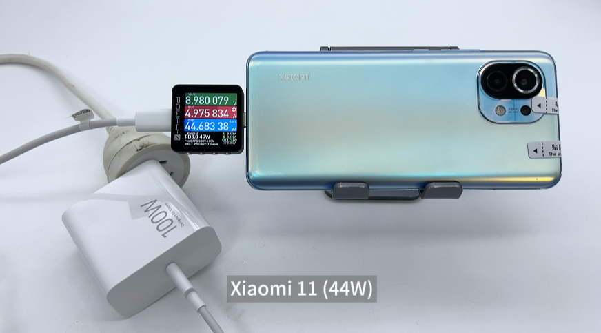

为小米11充电,使用 POWER-Z KM003C 测试仪读取到的功率为8.980V 4.98A 44.68W。

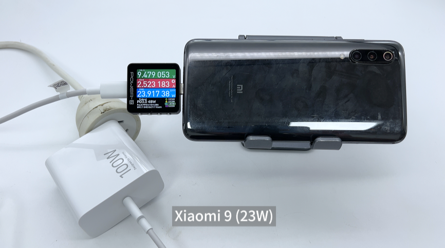

为小米9充电,使用 POWER-Z KM003C 测试仪读取到的功率为9.48V 2.52A 23.92W。

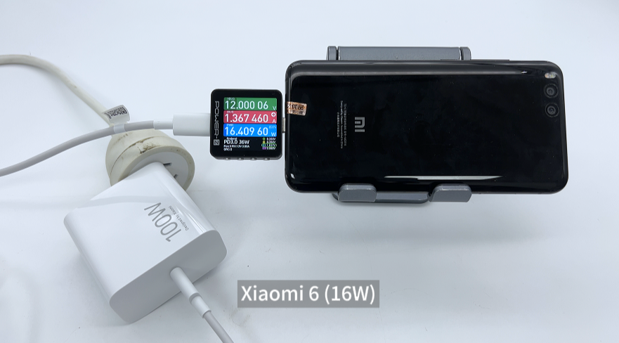

为小米6充电,使用 POWER-Z KM003C 测试仪读取到的功率为12.00V 1.37A 16.41W。

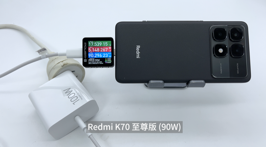

为 Redmi K70 至尊版充电,使用 POWER-Z KM003C 测试仪读取到的功率为17.54V 5.15A 90.30W。

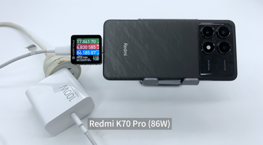

为 Redmi K70 Pro 充电,使用 POWER-Z KM003C 测试仪读取到的功率为17.84V 4.83A 86.19W。

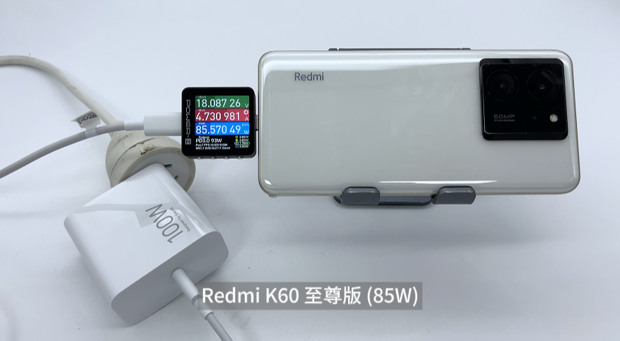

为 Redmi K60 至尊版充电,使用 POWER-Z KM003C 测试仪读取到的功率为18.09V 4.73A 55.57W。

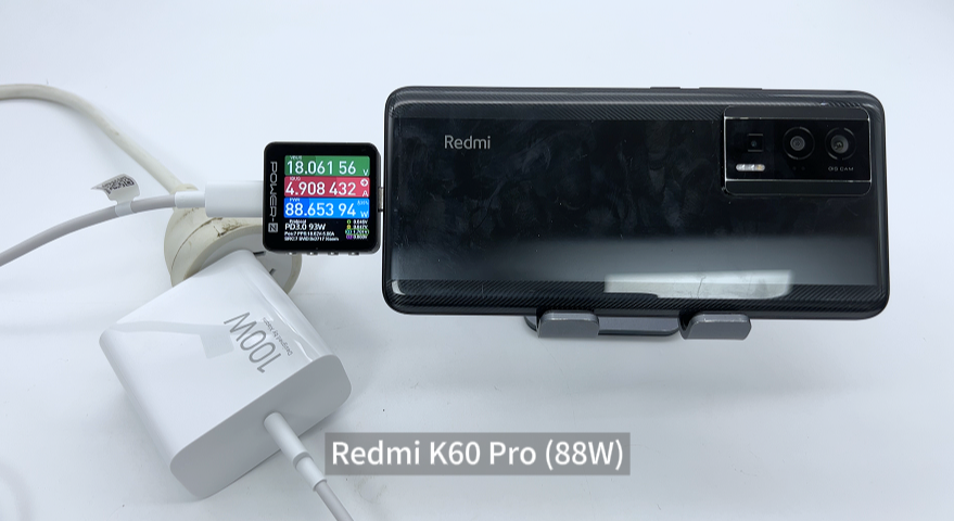

为 Redmi K60 Pro 充电,使用 POWER-Z KM003C 测试仪读取到的功率为18.06V 4.91A 88.65W。

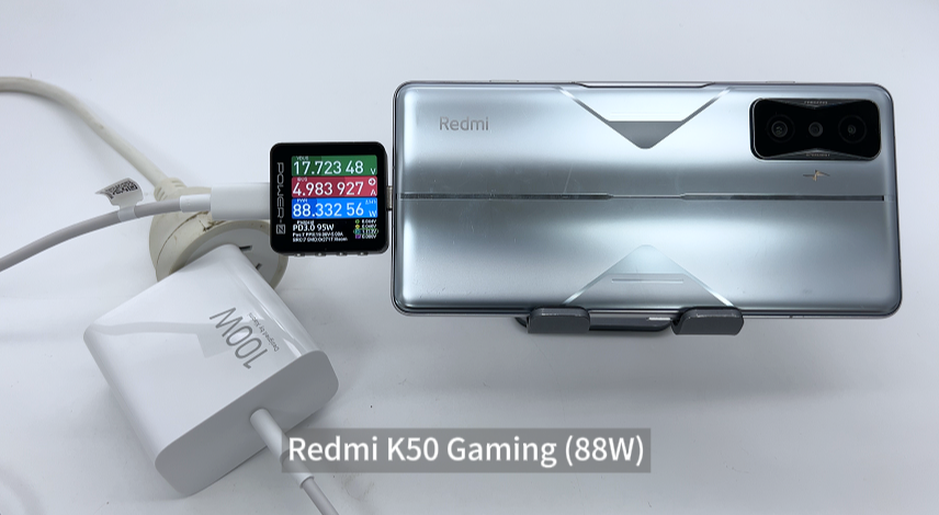

为 Redmi K50 Gaming 充电,使用 POWER-Z KM003C 测试仪读取到的功率为17.72V 4.98A 88.33W。

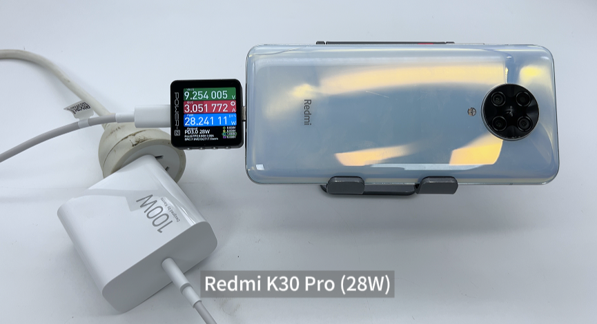

为 Redmi K30 Pro 充电,使用 POWER-Z KM003C 测试仪读取到的功率为9.25V 3.05A 28.24W。

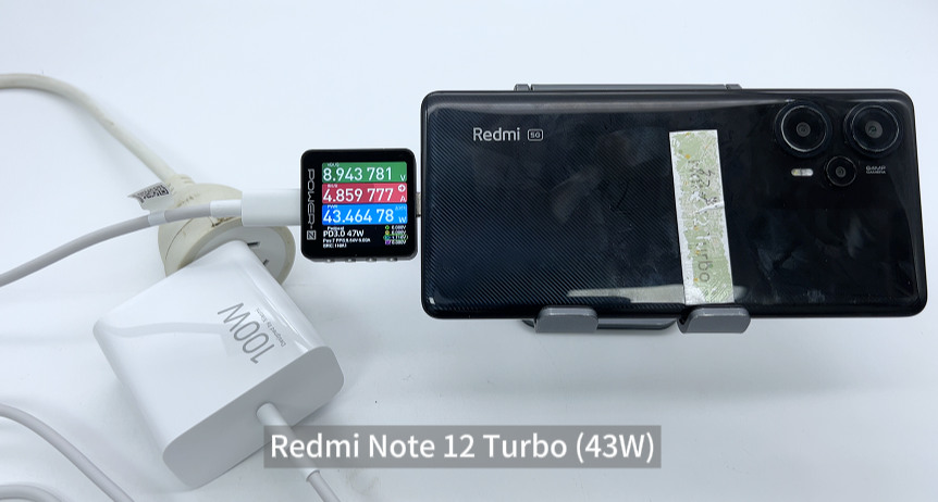

为 Redmi Note 12 Turbo 充电,使用 POWER-Z KM003C 测试仪读取到的功率为8.94V 4.86A 43.46W。

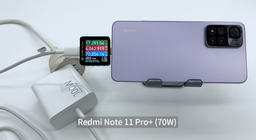

为 Redmi Note 11 Pro+ 充电,使用 POWER-Z KM003C 测试仪读取到的功率为16.73V 3.31A 55.33W。

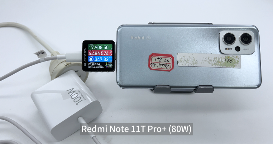

为 Redmi Note 11T Pro+ 充电,使用 POWER-Z KM003C 测试仪读取到的功率为17.91V 4.49A 80.35W。

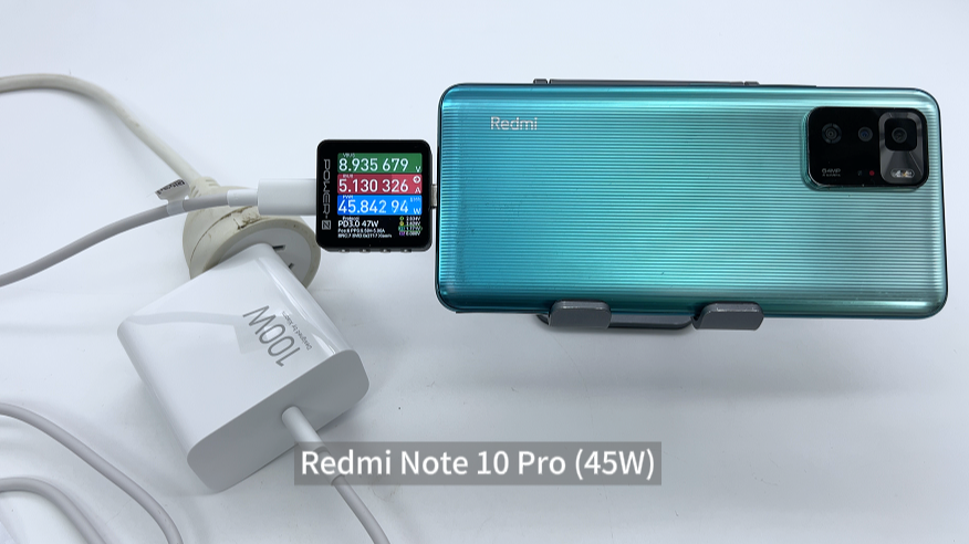

为 Redmi Note 10 Pro 充电,使用 POWER-Z KM003C 测试仪读取到的功率为8.94V 5.13A 45.84W。

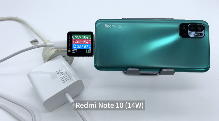

为 Redmi Note 10 充电,使用 POWER-Z KM003C 测试仪读取到的功率为8.96V 1.60A 14.36W。

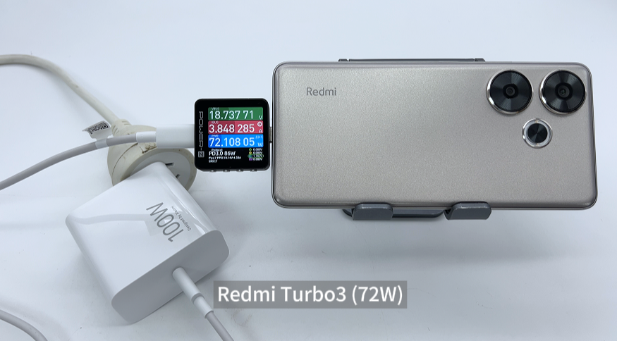

为 Redmi Turbo3 充电,使用 POWER-Z KM003C 测试仪读取到的功率为18.74V 3.85A 72.11W。

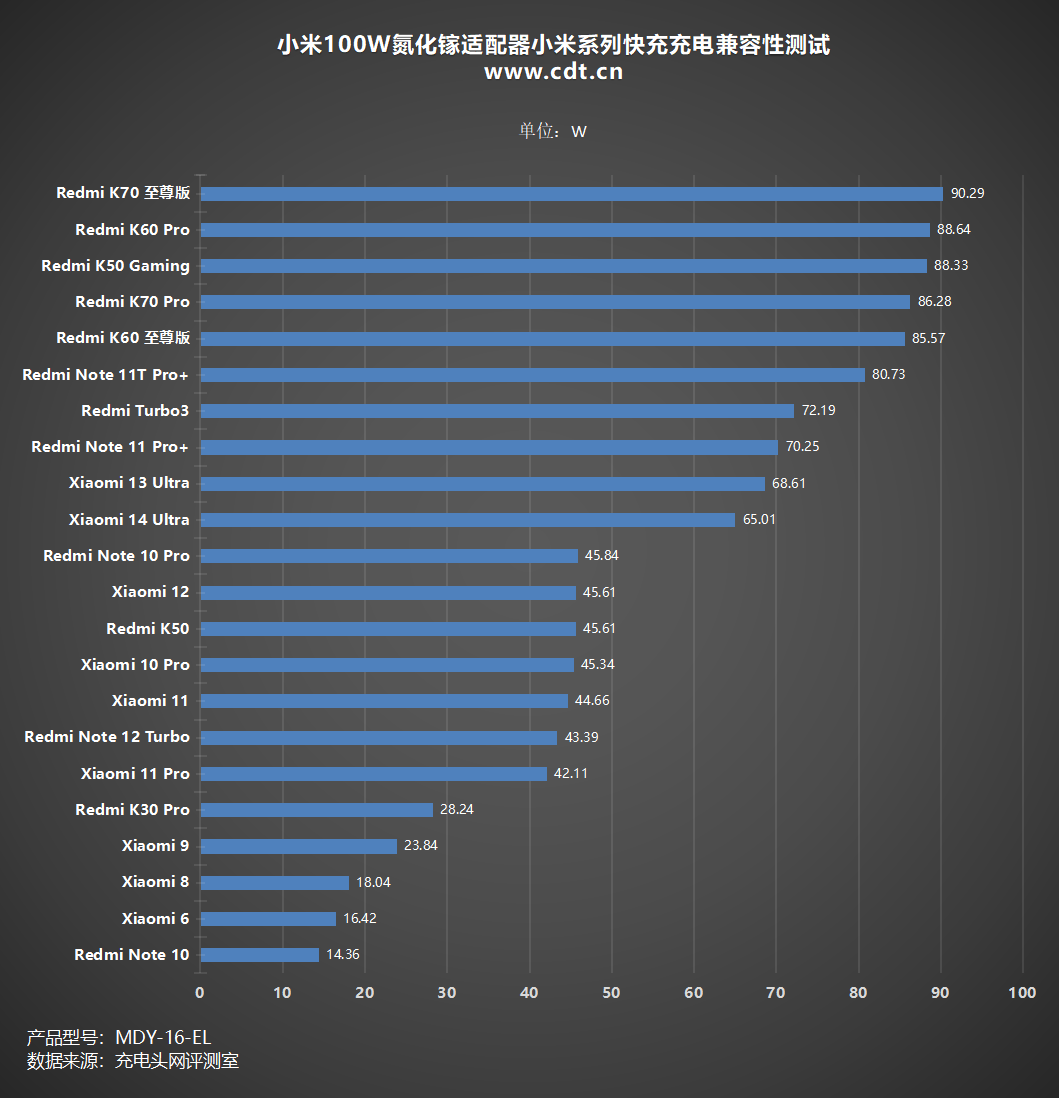

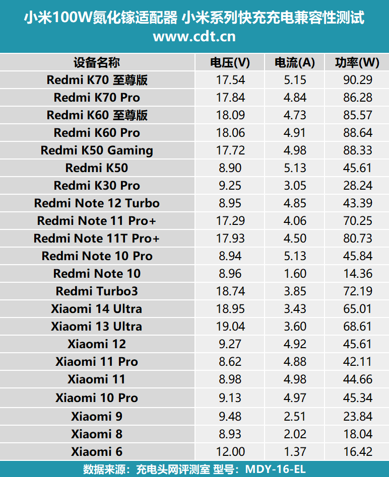

将数据汇总至表格,可以看出,小米100W适配器为米系手机进行充电,握手9V、12V、18V电压档位,且均能达到快充功率。
将测试数据绘制成柱状图,可以清楚看出为 Redmi K70至尊版充电最高功率能够达到90.29W,达到了小米100W适配器所支持的100W小米协议;同时,小米、红米等其他系列的机型,同样也能达到快充效果,兼容性表现优秀。
