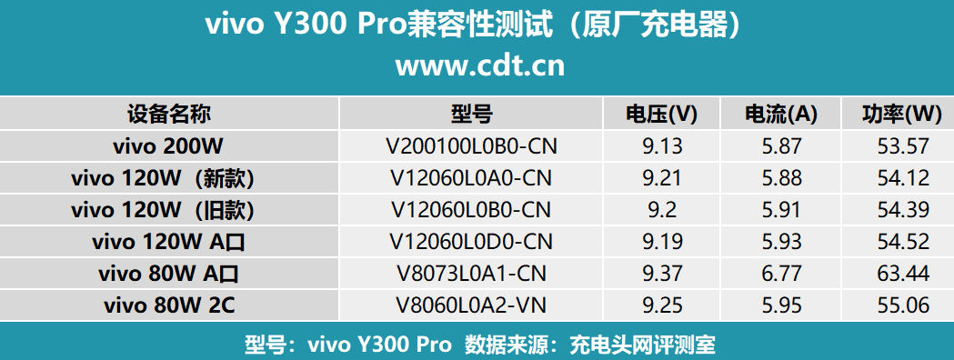

如果你之前用过 vivo 手机,那么家里肯定少不了之前用过的 vivo 系充电器,让我们来看下这款手机搭配 vivo各系列充电器套装的充电兼容性表现。

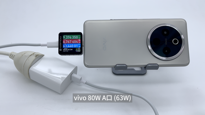

使用 vivo 80W (型号:V8073L0A1-CN)充电器套装为 vivo Y300 Pro 手机充电,POWER-Z KM003C 测试仪实测当前手机输入端功率为9.37V 6.77A 63.44W。

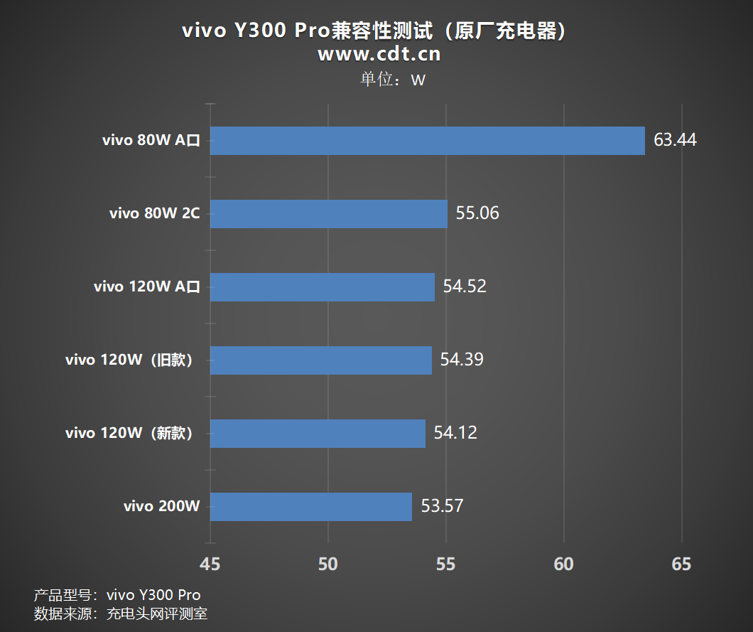

将 vivo 系内不同功率档位的充电器进行逐一充电测试,均搭配原装A/C to C 充电线材进行连接,实测 vivo Y300 Pro 手机的实际充电功率至高可达63W左右。
将各充电功率制作柱状图,可以看到,vivo Y300 Pro 手机在搭配自家充电套装时,部分充电器套装受限于6A电流,功率在54W左右,而原装80W充电器能够达到65W左右。

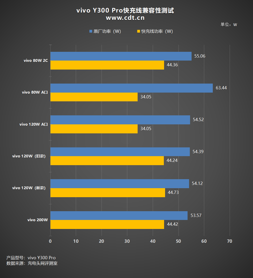

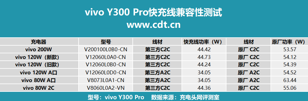

接下来我们再来看看上述充电器搭配非原装快充线的充电效果,本次测试将使用第三方快充线进行测试,分别为第三方6A A2C 线材和 6A C2C 线材。

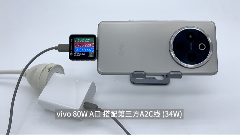

使用 vivo 80W A口充电器(型号:V8073L0A1-CN)搭配第三方A2C线材为 vivo Y300 Pro 手机充电,POWER-Z KM003C 测试仪实测当前手机输入端功率为 8.65V 3.94A 34.05W。
vivo Y300 Pro 搭配原厂充电器进行测试,在仅更换三方线材测试结果上可以看到 A/C to C 类型线材影响十分明显,使用第三方A2C线材时功率为34W左右;搭配第三方 C to C 线材下的充电功率可达44W左右,因此尽量选择原厂线材才能获得更好的快充体验。
从整体结果上看,在测试充电器不变的情况下,更换不同类型的线材,原厂与第三方的 A to C 类型线材在充电功率方面差值可达30W左右,且使用第三方线材得充电功率上限在44W左右。

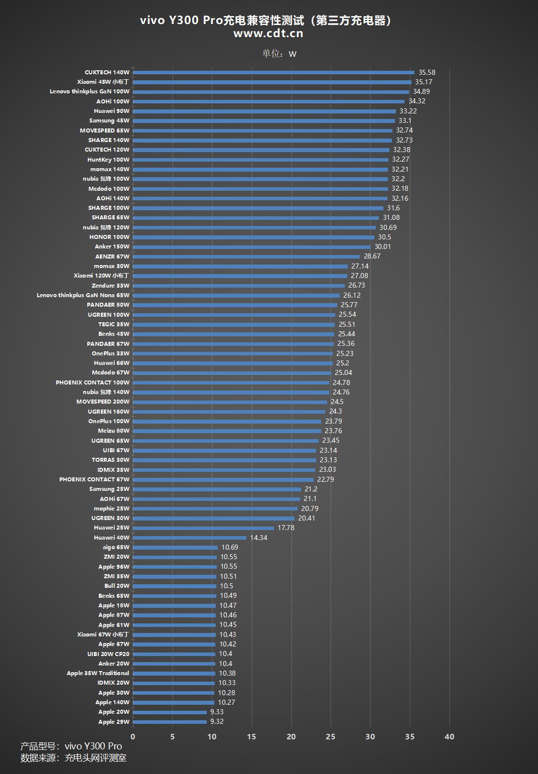

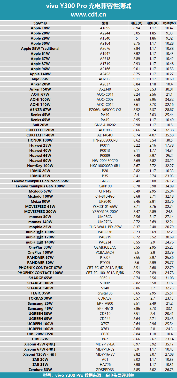

看完了原厂的兼容性数据,再来看看这款手机对于第三方充电器的充电兼容性如何,此次测试一共选用了多款充电器,具体测试结果如下。

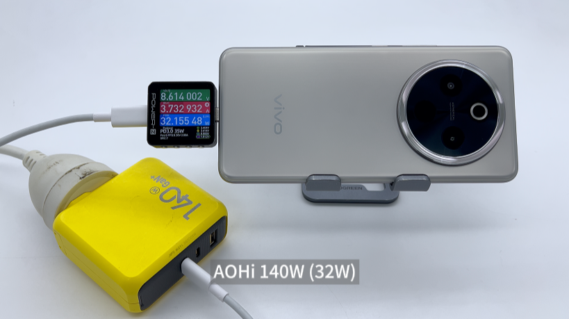

使用 AOHi 140W 充电器为 vivo Y300 Pro 手机充电,使用 POWER-Z KM003C 实测手机当前输入端功率为 8.61V 3.73A 32.16W。
将第三方充电器搭配第三方充电线的兼容性测试数据汇总,本次测试的第三方充电头给 vivo Y300 Pro 手机的充电握手5V、9V电压档位。
将充电功率数据绘制为柱状图,可以看到 vivo Y300 Pro 手机的充电功率主要集中在10W、25W、35W功率档位。

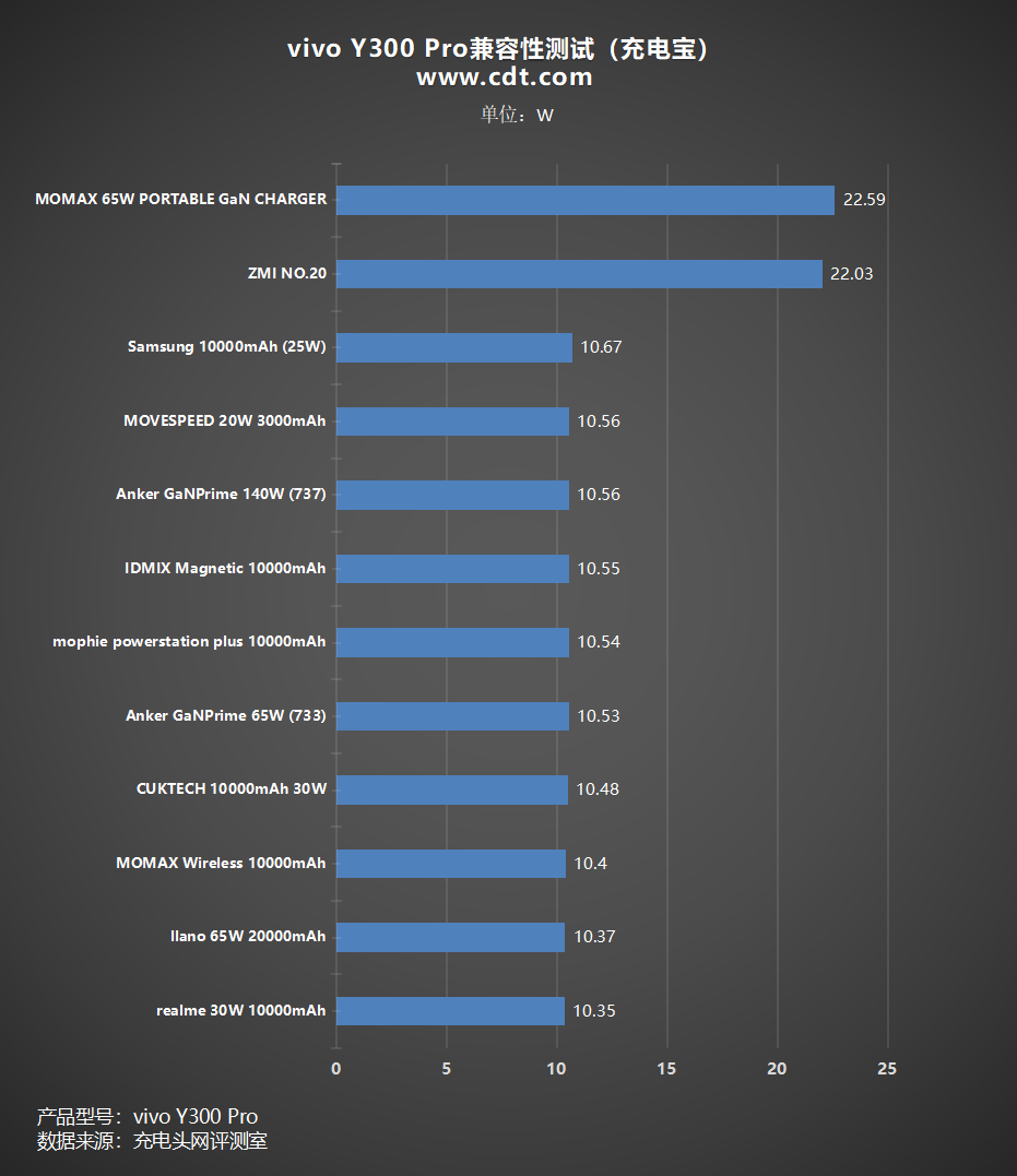

充电宝兼容性测试

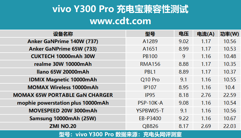

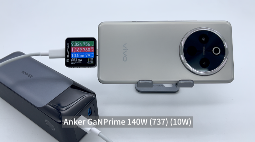

Anker GaNPrime 140W (737) 为vivo Y300 Pro充电,使用POWER-Z KM003C测得充电功率为9.02V 1.17A 10.56W。
将测试数据汇总至表格中,可以看出充电宝为vivo Y300 Pro充电握手9V电压,电流在1A-3A之间,最高功率在22W左右。
将数据绘制成柱状图,可以清晰的看出各个充电宝的功率排布;功率最高的是MOMAX 65W PORTABLE GaN CHARGER功率达到了22.59W。在使用三方充电宝时,vivo Y200 GT的充电功率主要集中在10W、22W功率档位。
