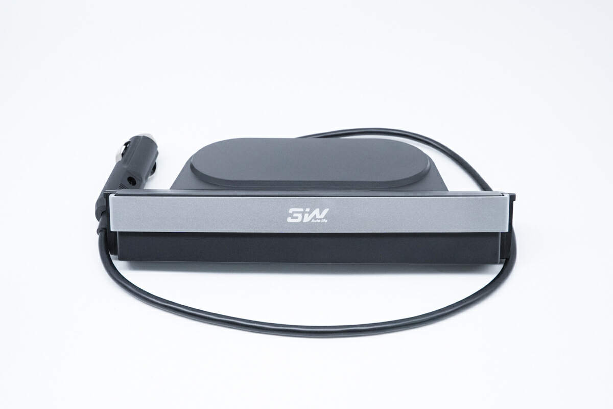

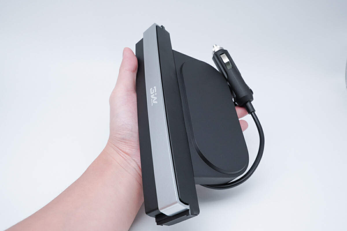

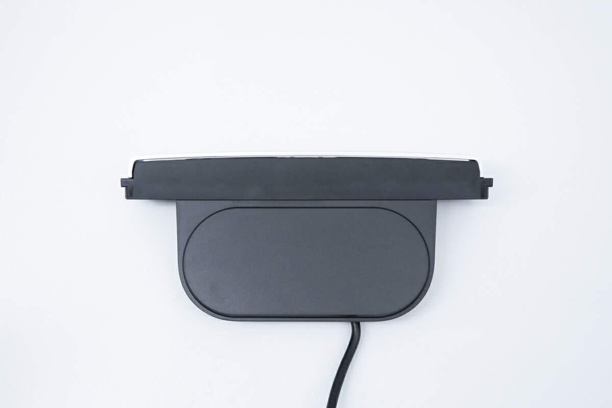

扩展坞整体一览,设有点烟器插头用于连接车辆取电。

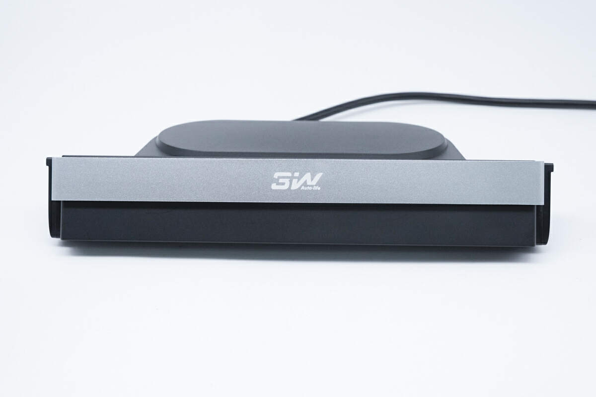

扩展坞设有银色金属滑动盖板用于隐藏自带线和USB-C接口。
在银色金属滑动盖板上印有3W品牌。
机身为伸缩线轴与面板组合结构。

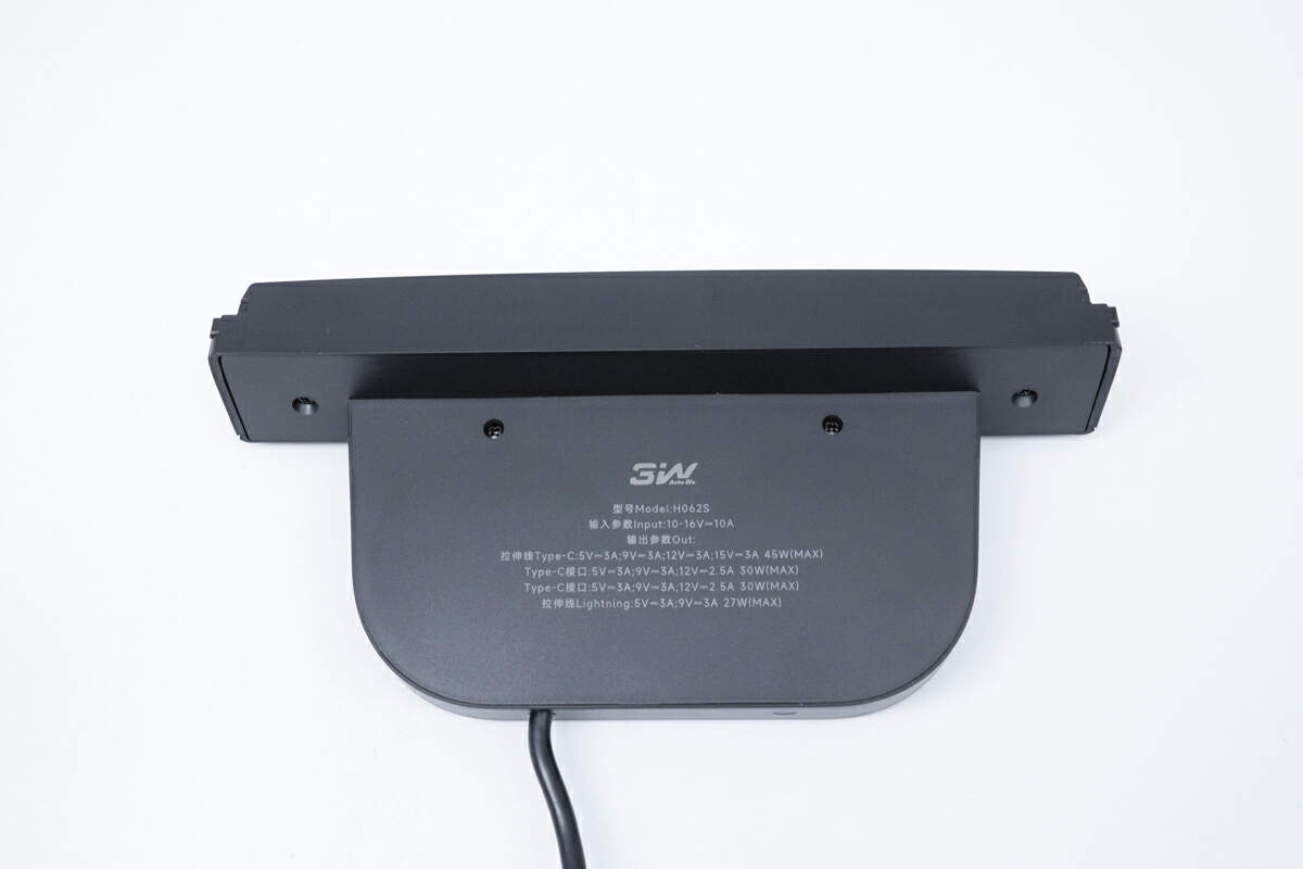

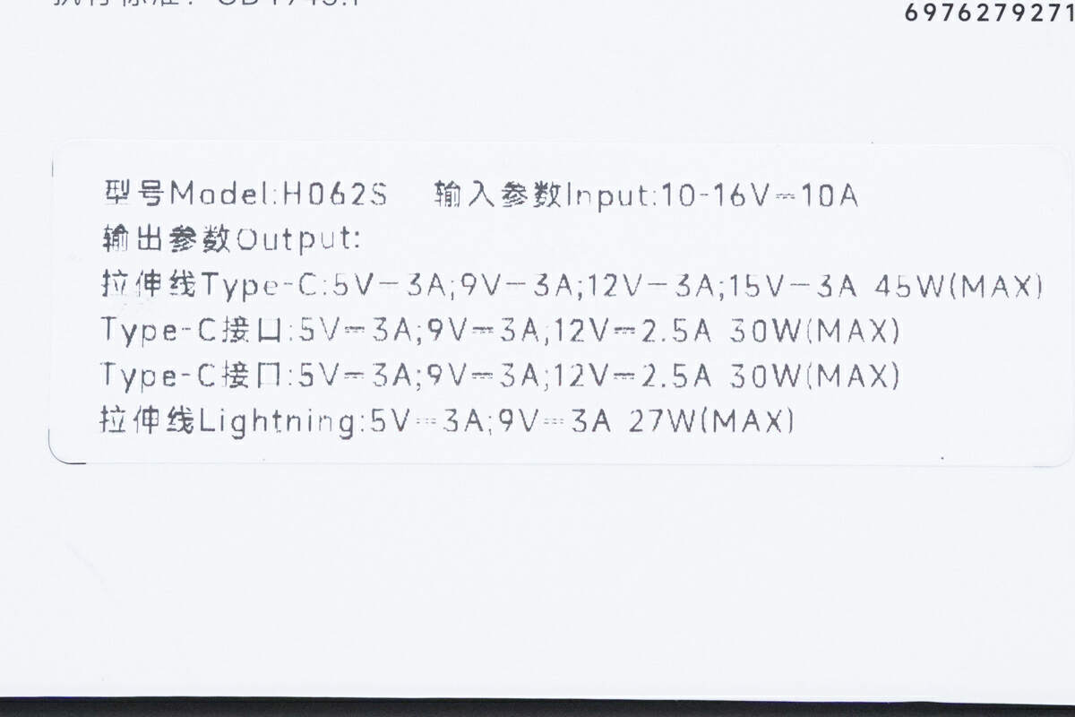

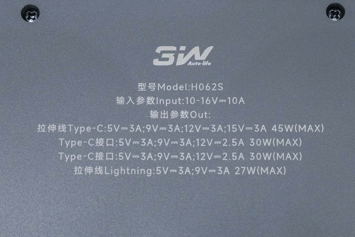

机身外壳通过螺丝固定,底部外壳印有产品参数。
型号:H062S
输入参数:10-16V⎓10A
输出参数:
拉伸线Type-C:5V⎓3A;9V⎓3A;12V⎓3A;15V⎓3A 45W(MAX)
Type-C接口:5V⎓3A;9V⎓3A;12V⎓2.5A 30W(MAX)
拉伸线Lightning:5V⎓3A;9V⎓3A 27W(MAX)

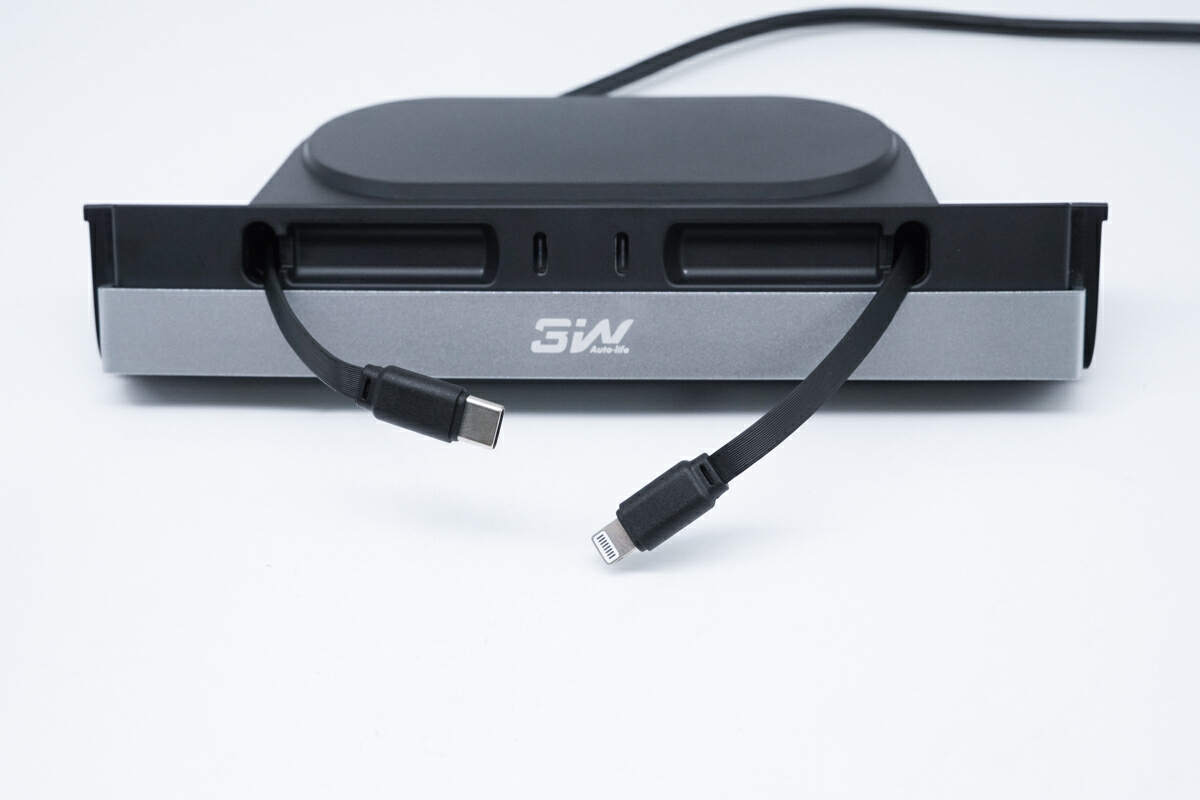

滑下银色金属盖板,内部隐藏伸缩线和USB-C接口。

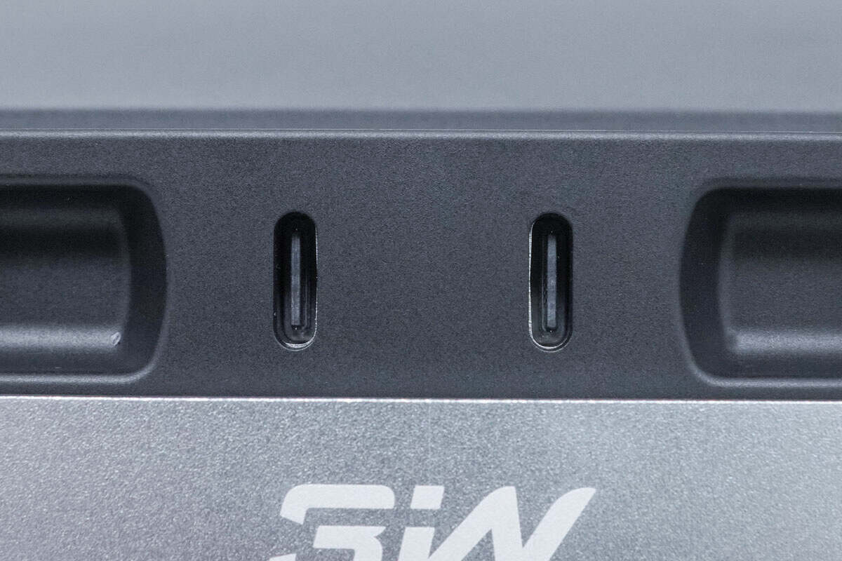

左侧的USB-C伸缩线支持45W输出功率。
两个支持30W输出的USB-C接口特写。

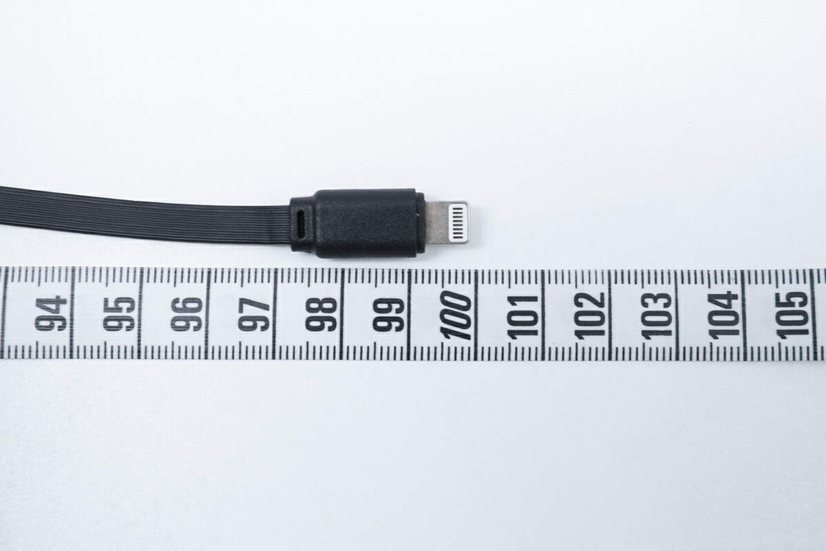

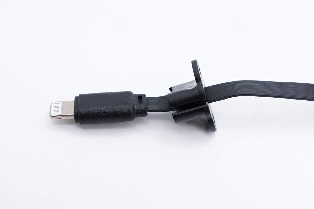

右侧的Lightning伸缩线支持27W输出功率。
伸缩线可根据使用场景拉出任意长度。

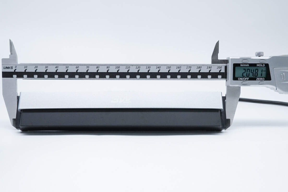

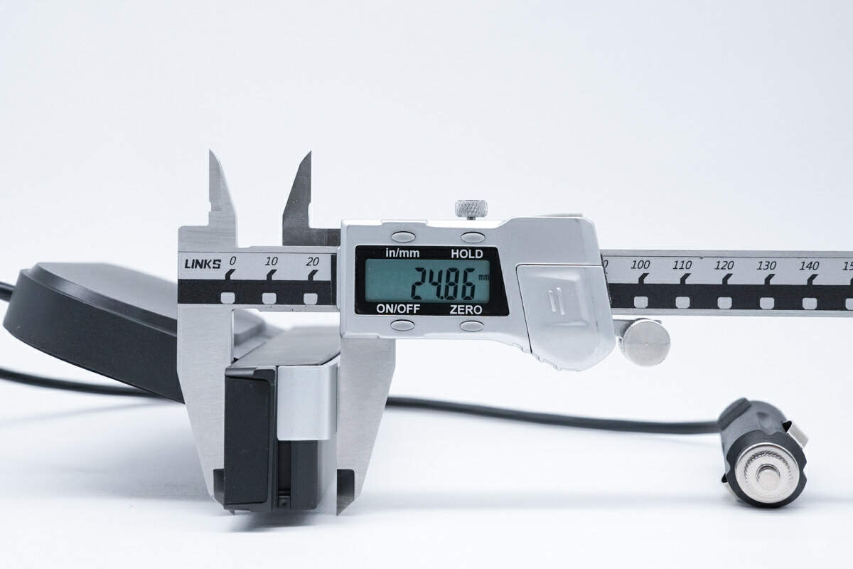

使用游标卡尺测得扩展坞长度约为204.81mm。
扩展坞宽度约为142.37mm。
扩展坞面板厚度约为24.86mm。

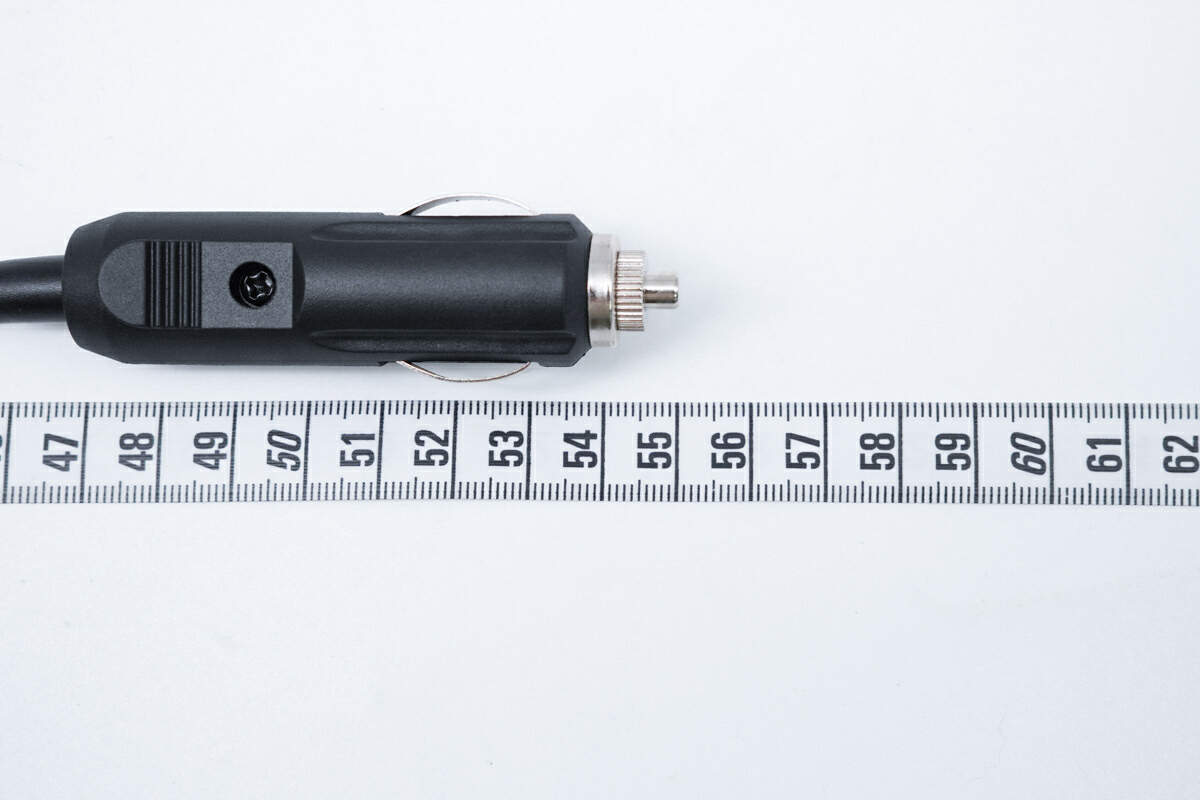

测得附带的车充线长度约为55cm。
测得USB-C伸缩线长度约为100cm。
测得Lightning伸缩线长度约为100cm。
扩展坞拿在手上的大小直观感受。

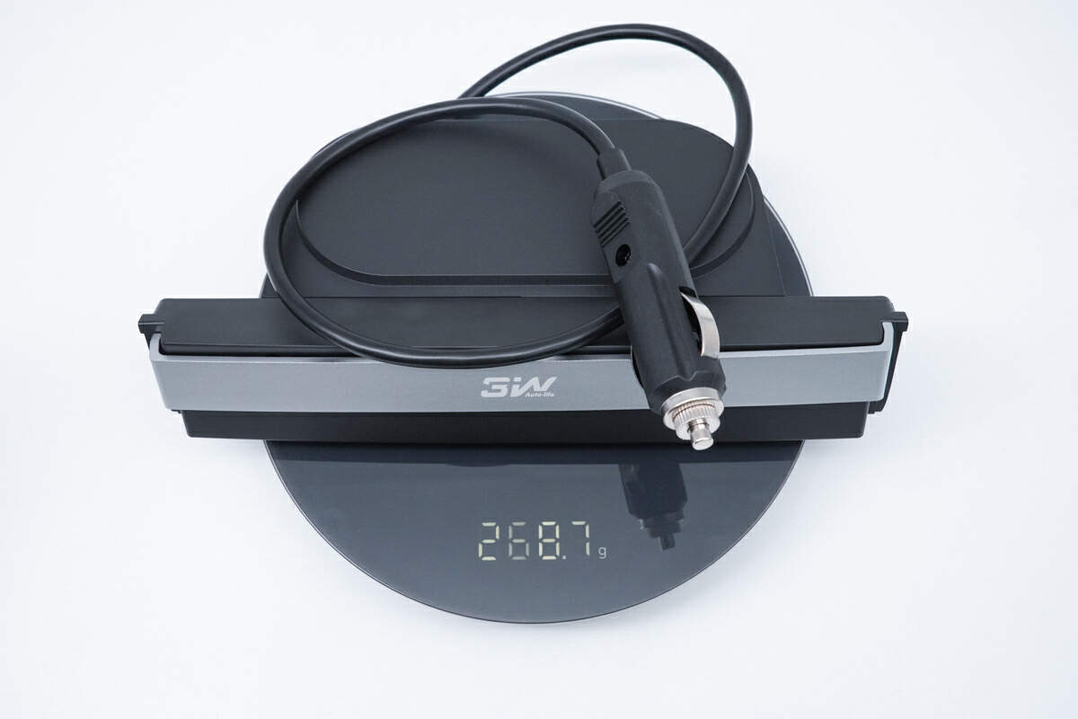

测得扩展坞重量约为268.7g。

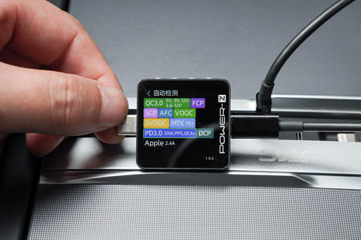

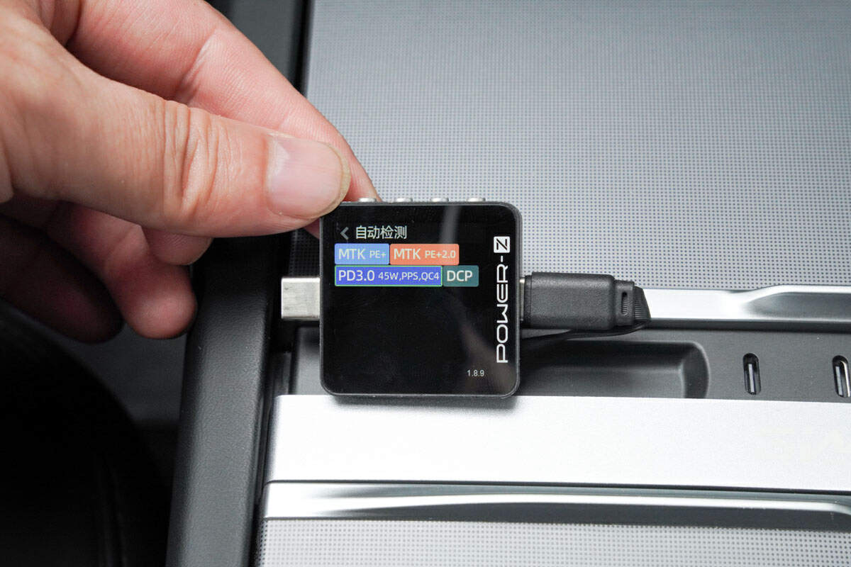

使用KM003C测得USB-C伸缩线支持MTK PE+、MTK PE+2.0、PD3.0、PPS、QC4、DCP充电协议。
PDO报文显示伸缩线接口还具备5V3A、9V3A、12V3A、15V3A四组固定电压档位,以及3.3-16V3A一组PPS快充档位。

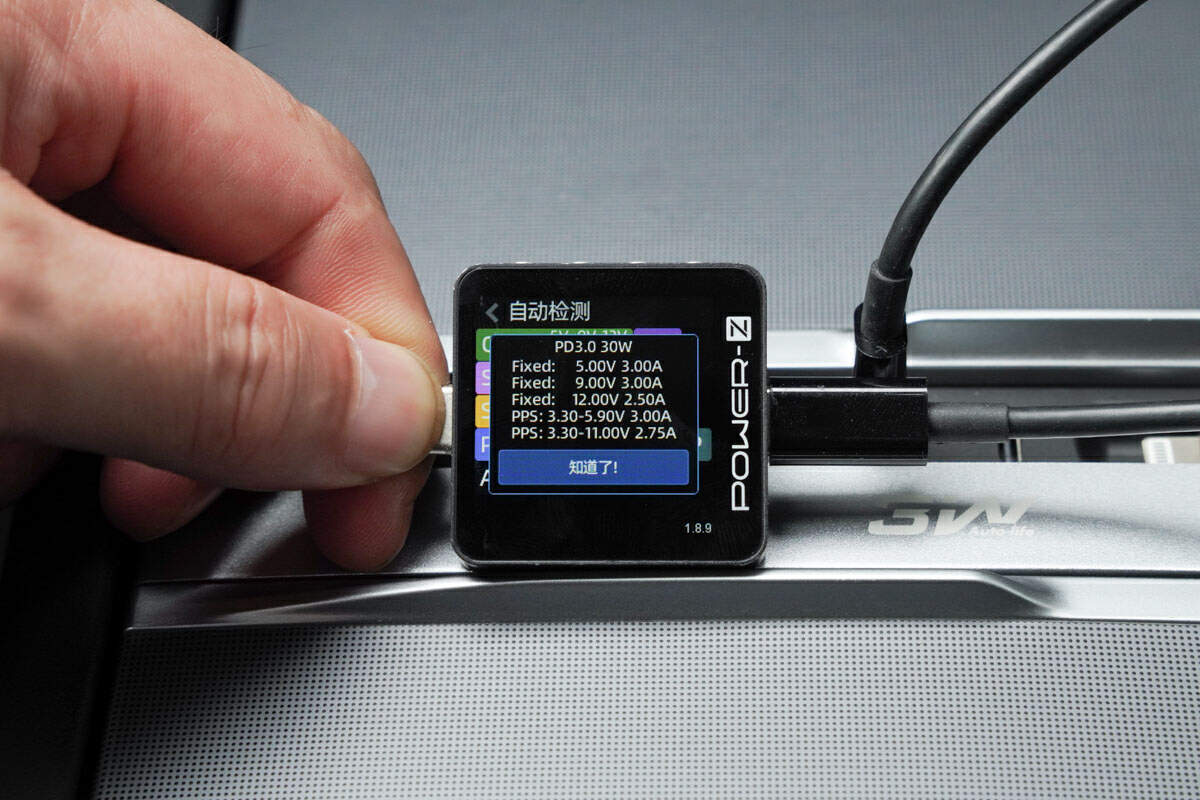

USB-C接口支持QC3.0/4+、FCP、SCP、AFC、VOOC、SVOOC、MTK PE+、PD3.0、PPS、DCP、Apple 2.4A充电协议。
PDO报文显示USB-C接口具备5V3A、9V3A、12V2.5A三组固定电压档位,以及3.3-5.9V3A、3.3-11V2.75A两组PPS电压档位。两个USB-C接口支持的快充协议以及快充规格完全相同。

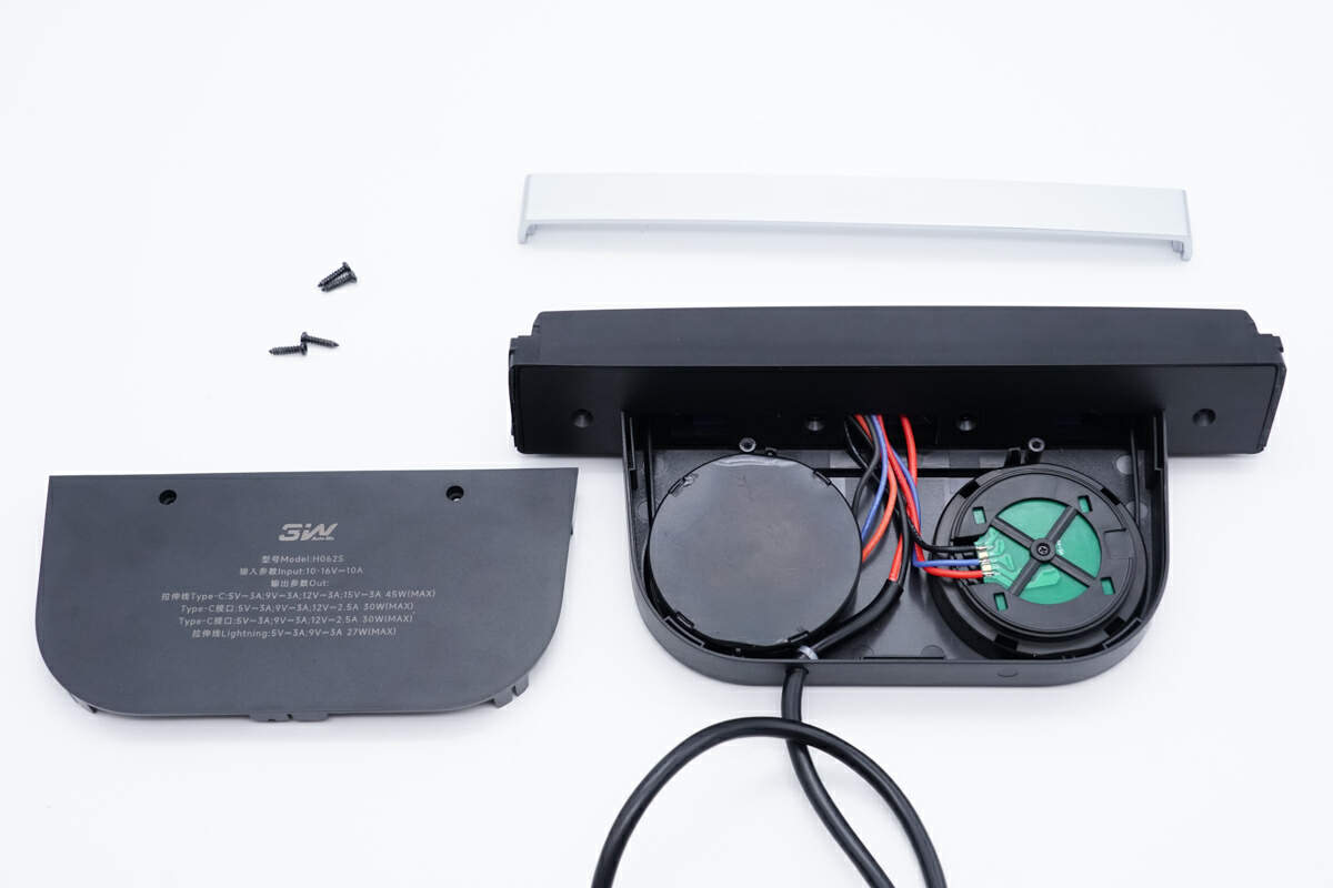

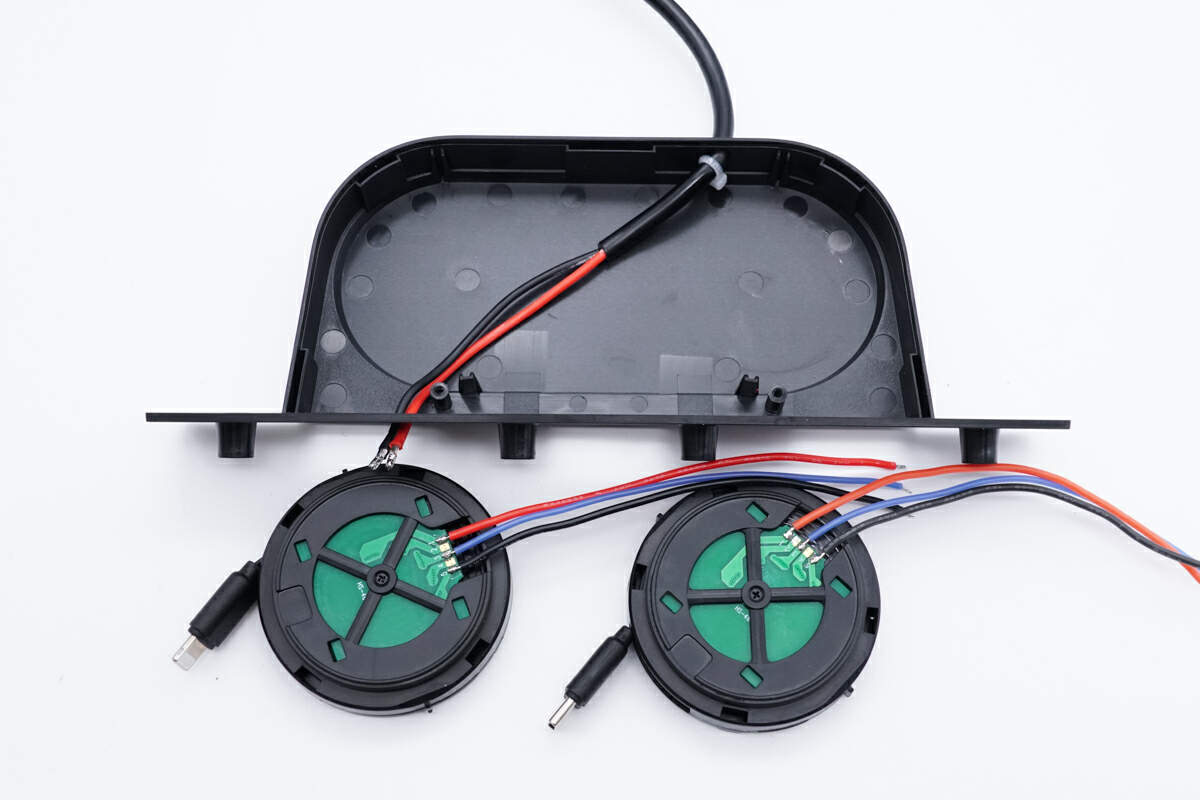

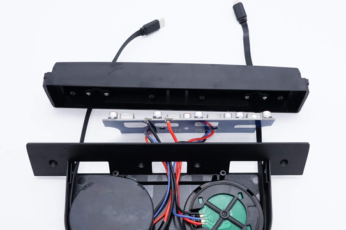

首先拧下外壳的固定螺丝,在壳体内部设有伸缩线模块。
在金属滑动盖板内部设有用于固定的磁铁。
内部两个伸缩线模块按照出线方向一正一反安装。

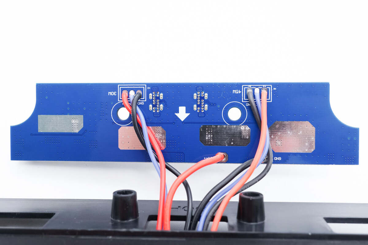

在壳体内部设有PCBA模块。
PCBA模块焊接导线连接。

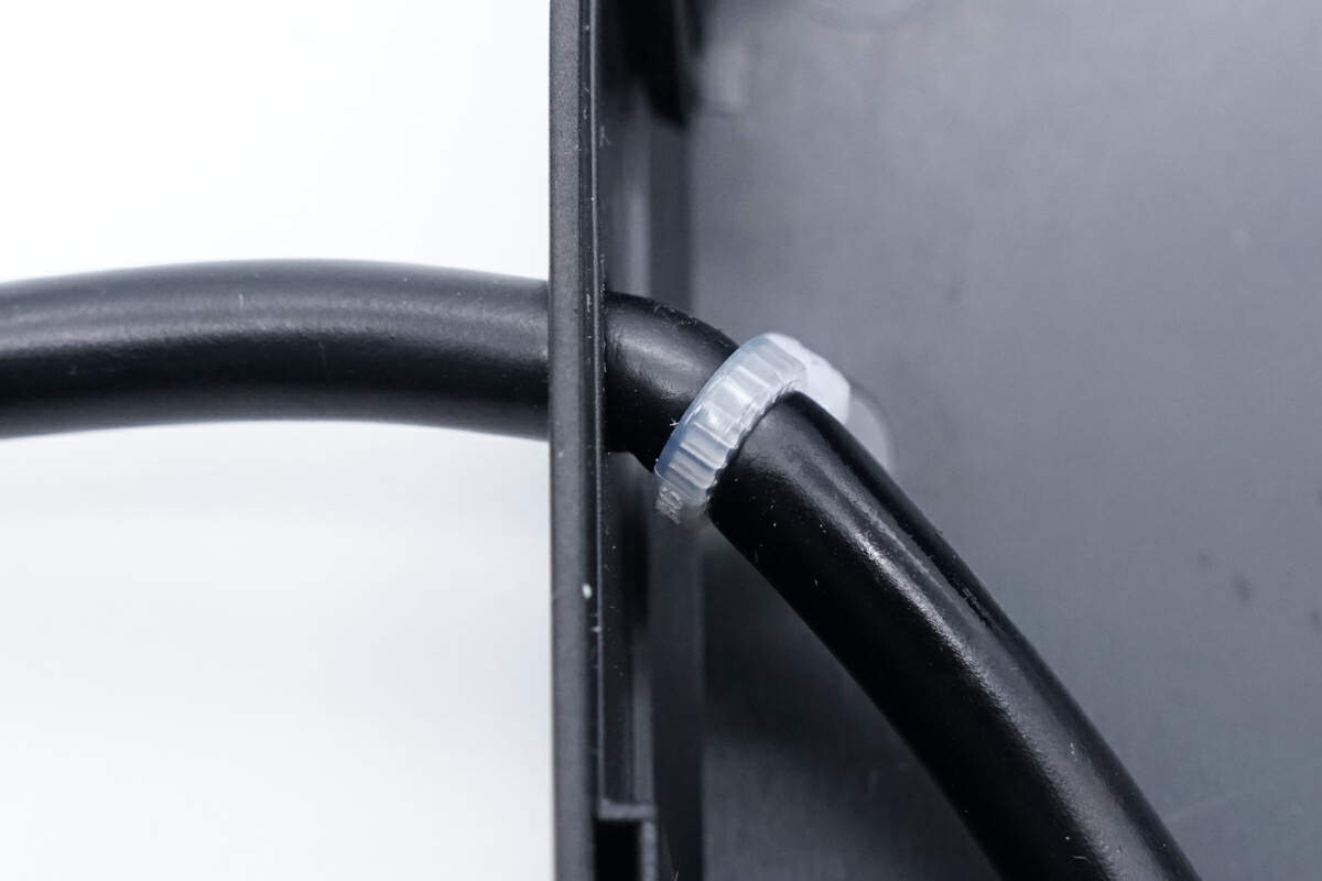

电源线设有扎带固定。
自带的伸缩线设有套管,使用更加顺滑。

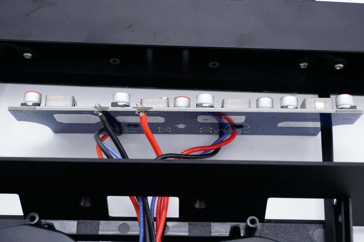

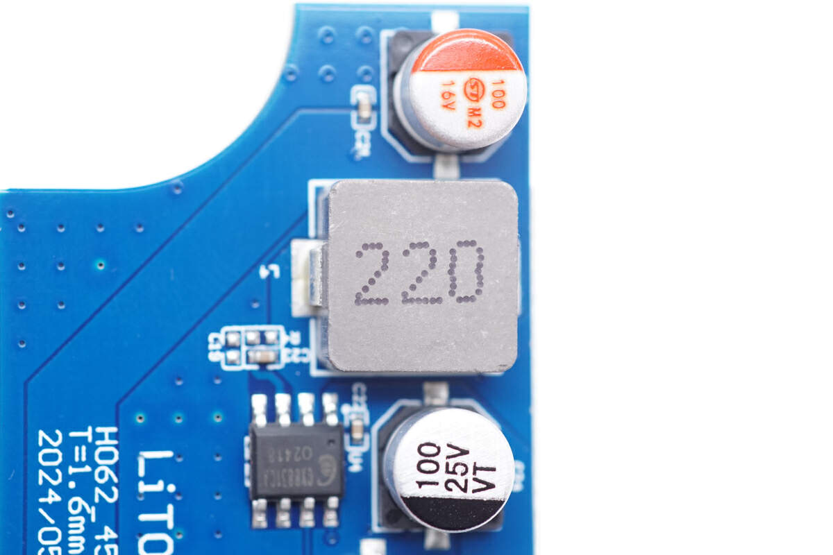

PCBA模块正面设有滤波电容,合金电感和降压芯片。
背面焊接供电输入导线和自带伸缩线。
焊接断开连接导线,拆分PCBA模块。

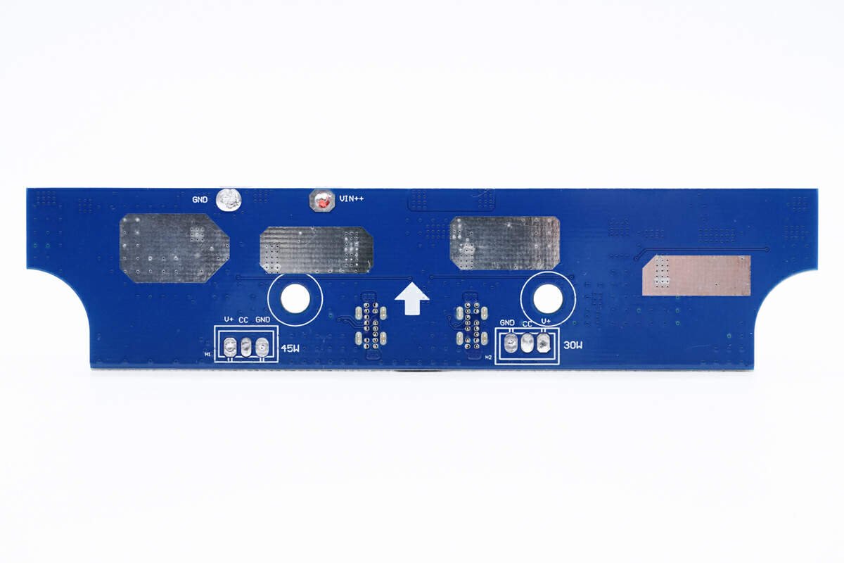

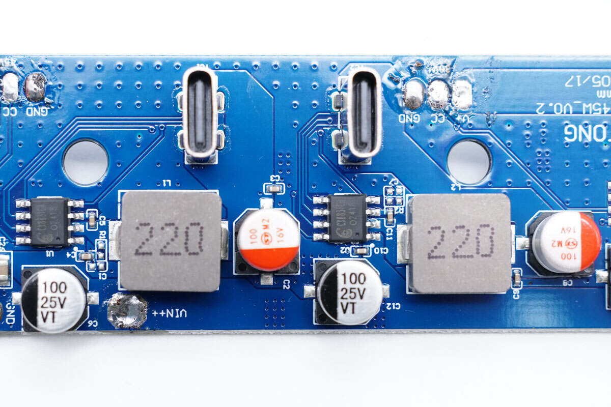

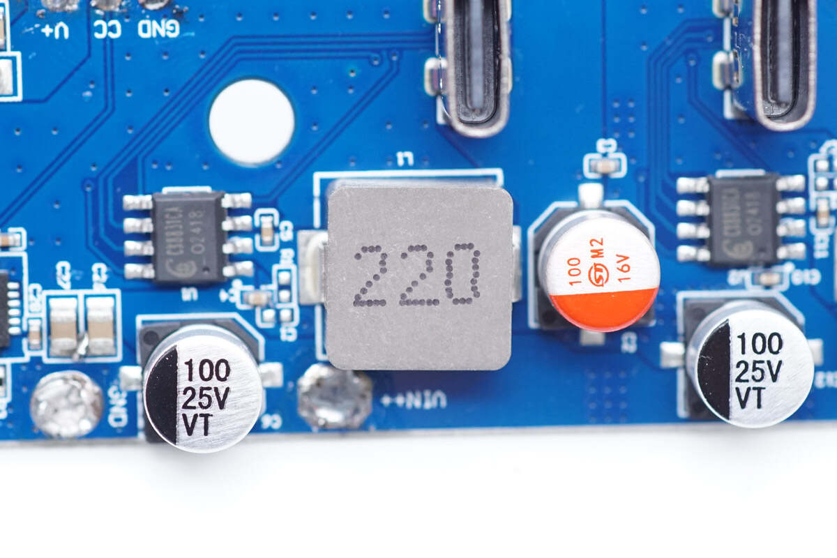

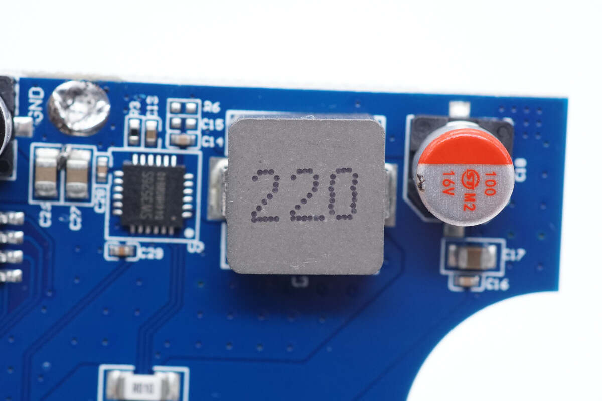

PCBA模块正面一览,共设有四路降压电路,依次对应Lightning自带线,两个USB-C接口和USB-C自带线,三颗电解电容用于输入滤波,四颗固态电容用于输出滤波。
PCBA模块背面对应同步降压芯片露铜加锡,增强散热性能。两个USB-C接口采用过孔焊接,坚固耐用。
输入端滤波电解电容规格为100μF25V。

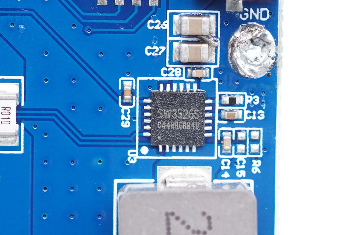

用于USB-C自带线的降压芯片来自智融科技,型号SW3526S,芯片内部集成3.5A高效率同步整流降压转换器,支持PPS、PD、QC、AFC、FCP、SCP、PE、SFCP、低压直充等充电协议,支持CC/CV模式,外部仅需少量器件,即可组成完整的高性能多快充协议充电解决方案。
得益于芯片的高集成度,SW3526S将传统快充降压方案中协议芯片,同步降压控制器和降压MOS管全部浓缩集成在一个封装内部,极大的简化了多口快充的电路设计。此外,新款特斯拉采用锂电池代替铅酸电池,电池电压达到16V,满足15V档位输出。
智融 SW3526S 详细规格资料。
22μH合金电感特写。

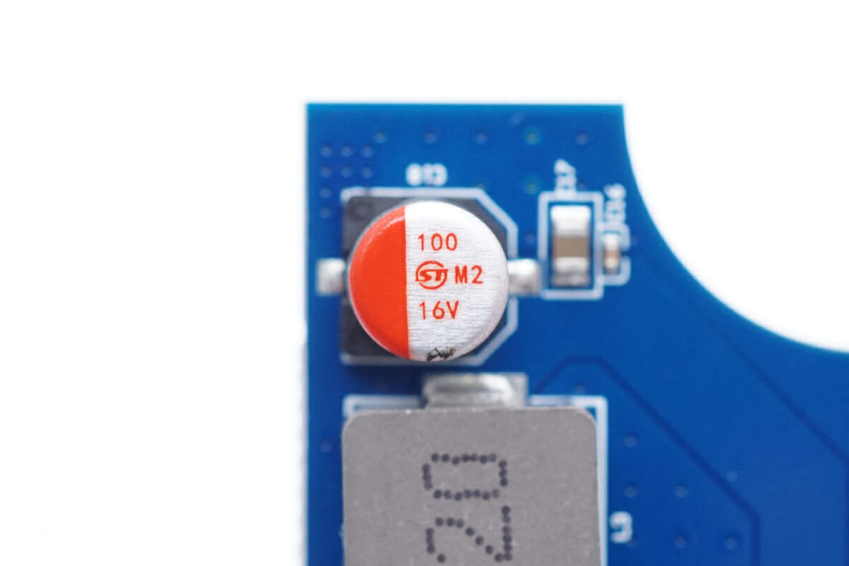

滤波固态电容来自盛通电子,为M2系列贴片电容,规格为100μF16V。

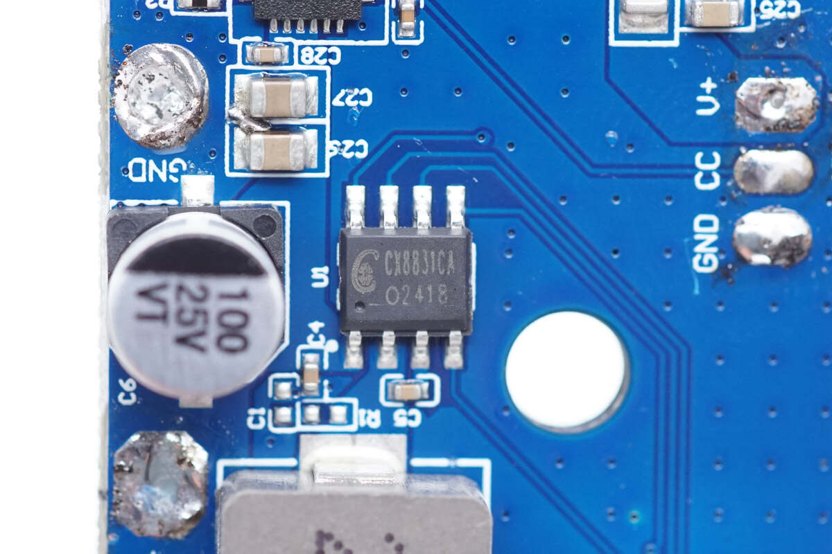

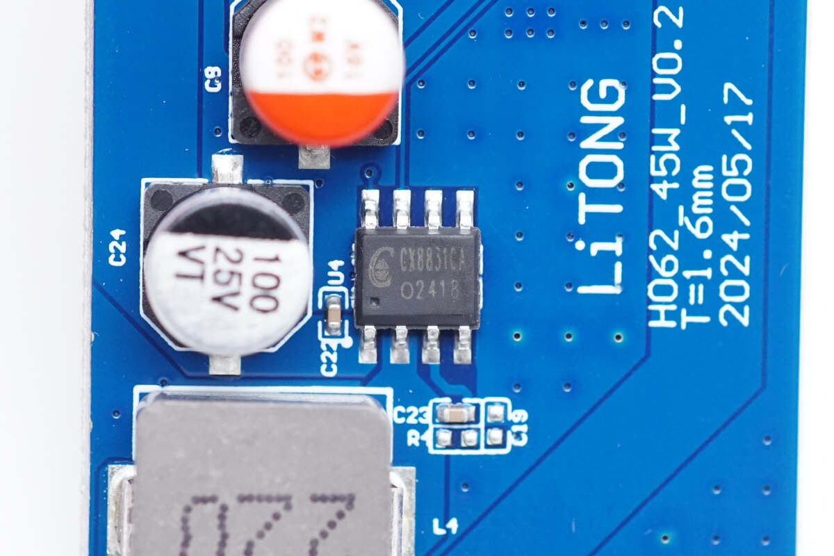

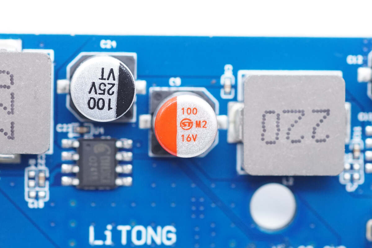

用于Lightning自带线的同步降压芯片来自诚芯微,型号CX8831CA,是一款内置多种快充协议的同步降压转换器,支持PD快充、华为FCP/SCP/HVSCP快充、小米27W快充、VOOC快充、三星AFC快充等,用于车载充电端口、各种快充适配器、智能排插等应用。

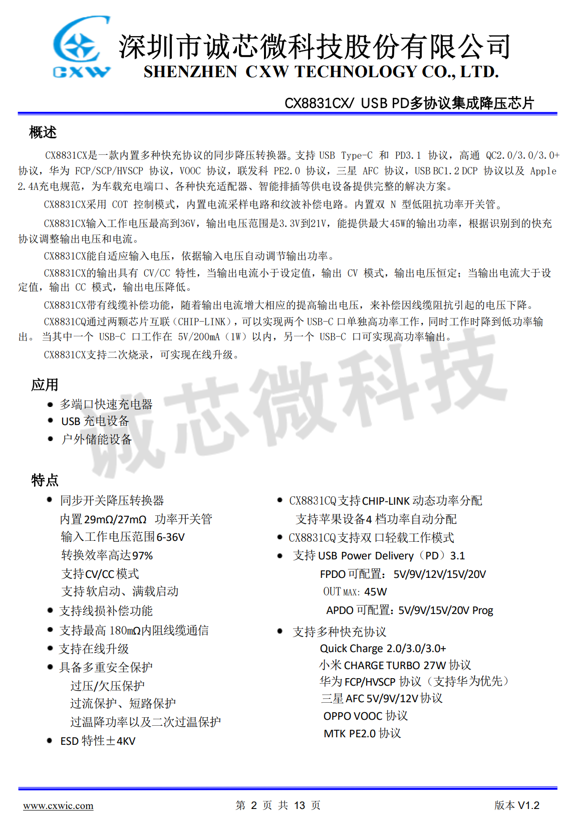

诚芯微CX8831CX内置开关管,内置电流采样电路和补偿电路,芯片支持36V输入电压,支持45W输出功率,并支持自适应输入电压,能根据输入电压自动调节输出功率。芯片支持线损补偿,CX8831CQ支持双芯片LINK互联降功率,CX8831CA采用ESOP-8L封装,CX8831CQ采用QFN-16L封装。
诚芯微 CX8831CX 资料信息。
22μH合金电感特写。
输入滤波电解电容规格为100μF25V。
输出滤波电容规格为100μF16V。

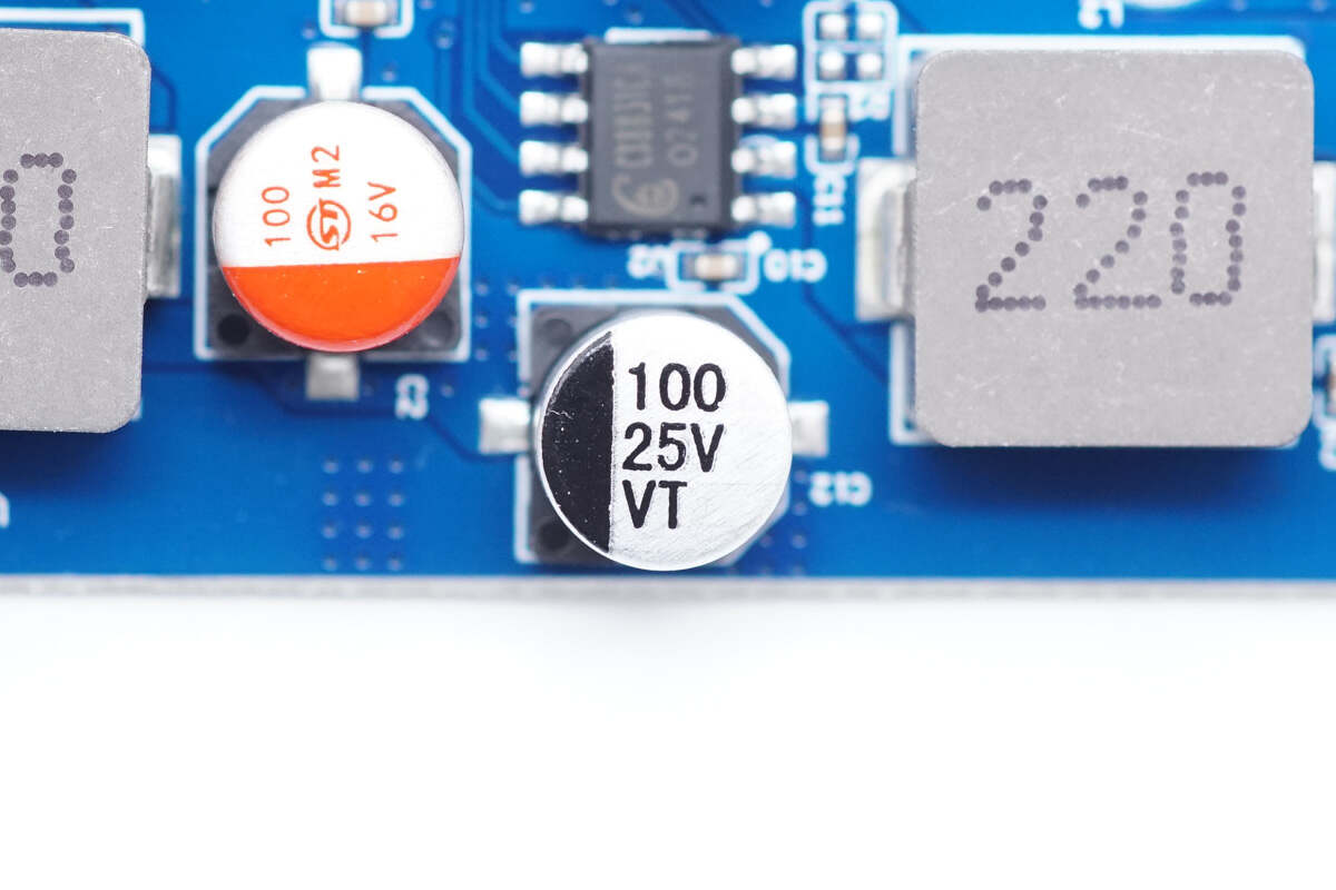

用于两个USB-C接口的降压电路特写。
用于USB-C接口的同步降压芯片采用诚芯微CX8831CA。

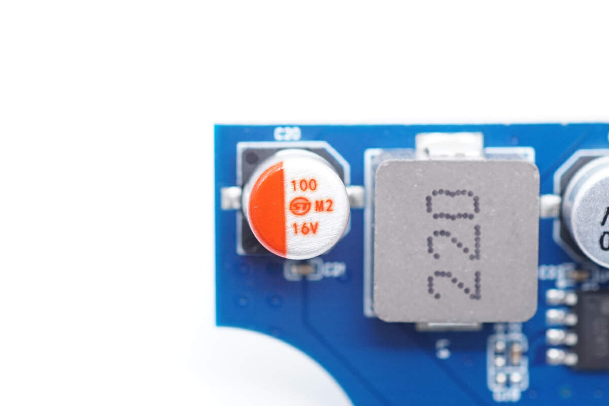

22μH合金降压电感特写。
输出滤波电容规格为100μF16V。
用于两个USB-C接口的降压电路特写。
输出滤波电容规格为100μF16V。

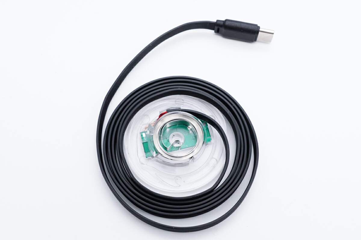

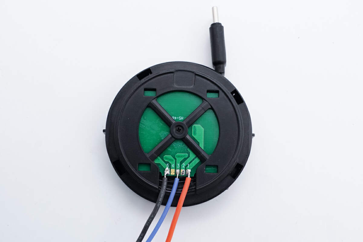

接下来拆解自带线模块。
自带线模块通过导线焊接连接到PCBA模块。

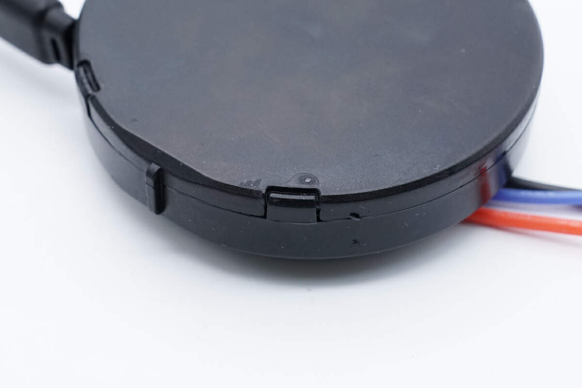

自带线模块另一面为密封壳体。
壳体通过卡扣进行固定。

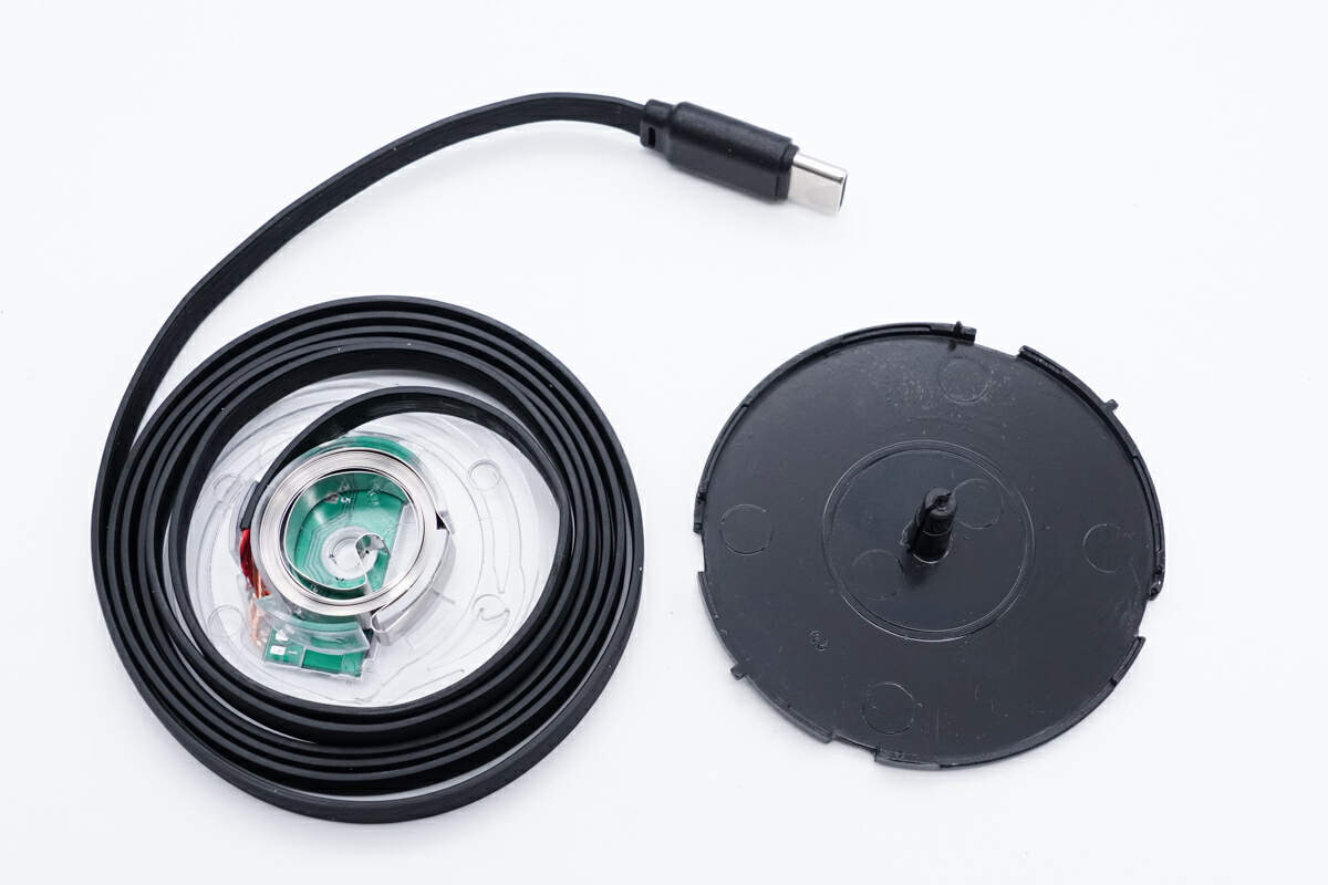

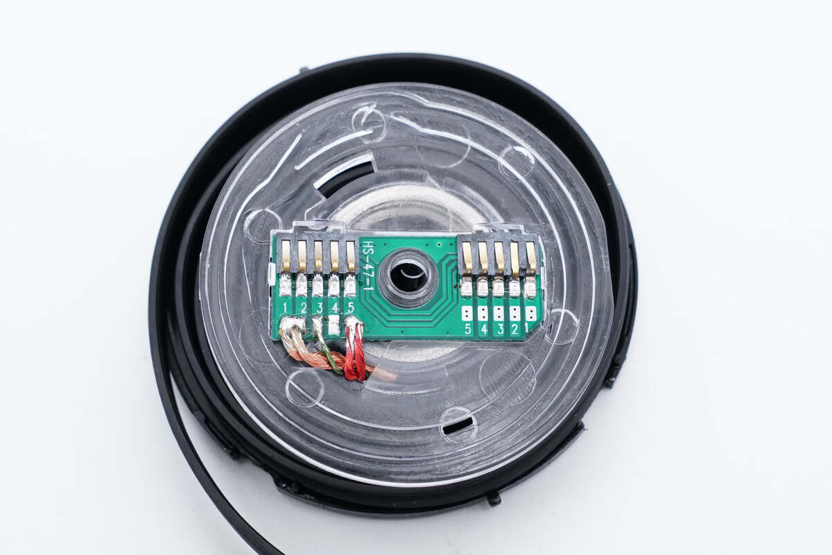

打开卡扣拆开滑环结构。

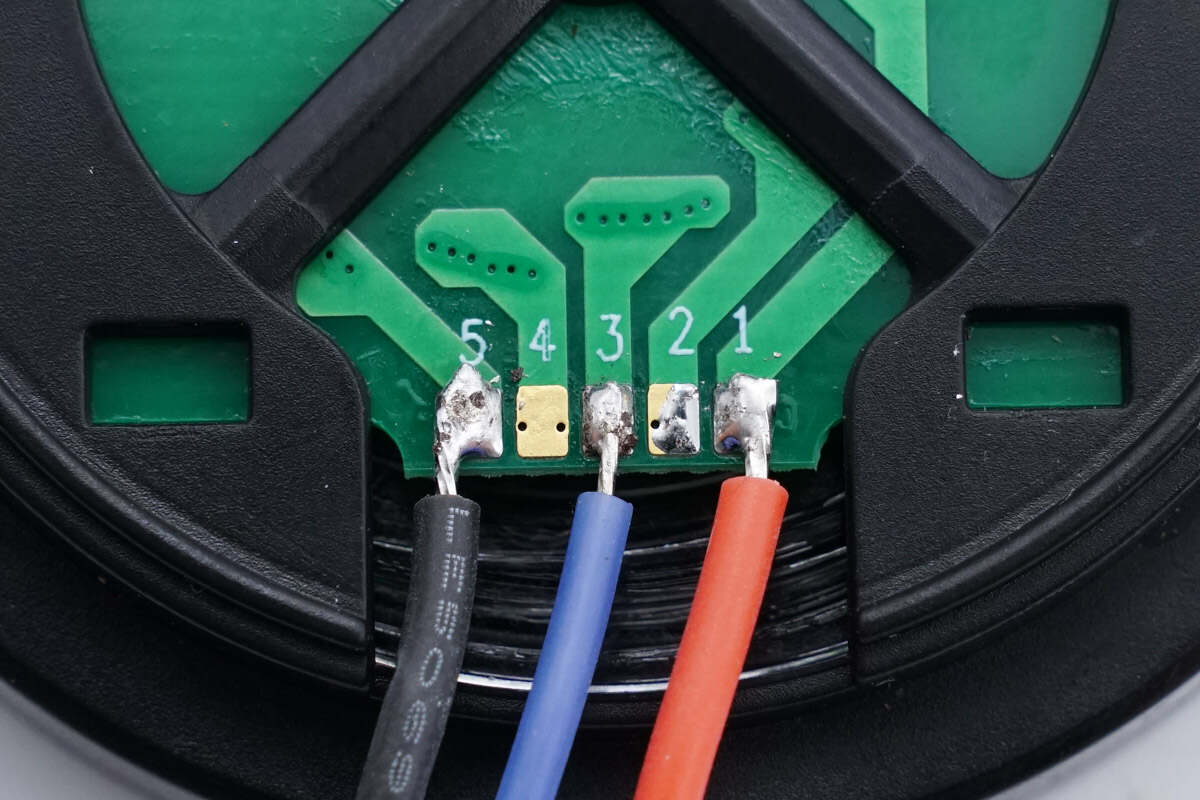

在线轴上设有滑动触点,自带线焊接连接到触点上通电。
壳体内部设有PCB导电滑环。
壳体内部的定位机构特写。
从壳体内部取出线轴。
线轴中心处设有复位发条。

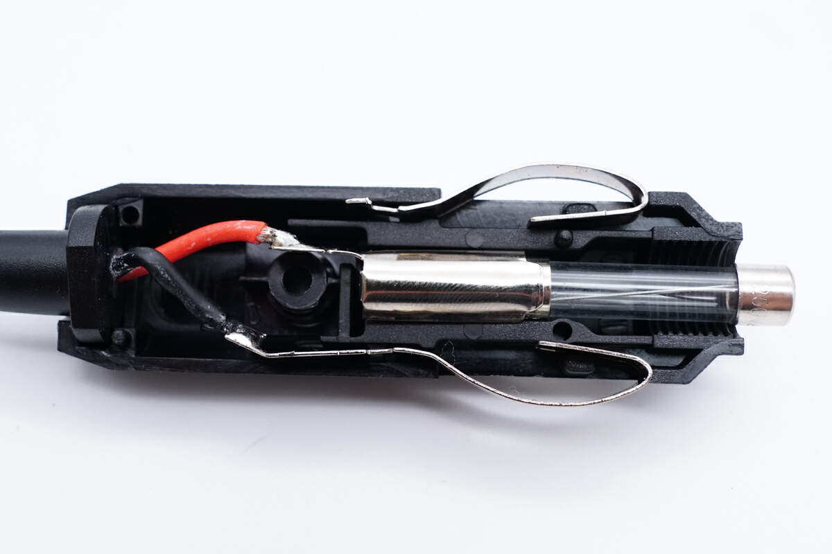

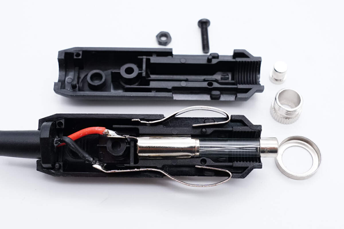

最后来拆解车充插头取电部分,外壳通过螺丝固定。
正负极导线通过焊接连接。

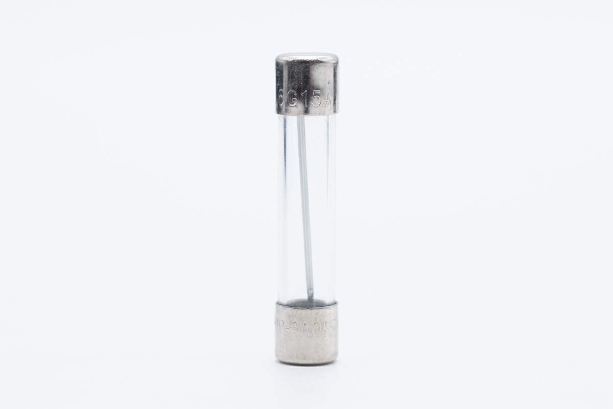

车充正极串联保险丝。
保险丝规格为15A。
