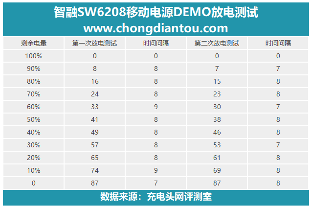

先来看放电测试,预先将用充电器将移动电源至满电(LED显示100%,充电电流小于0.05A),然后再使用负载对其进行放电,设定为9V/2A模式(实际功率约为18.5W),恒功率放电直至自动关断输出。 并以LED数显屏为参考,每减少10%电量,记录一次放电时间,最后汇总得到下表:
![智融SW6208移动电源DEMO上手体验,揭秘三大隐藏功能-充电头网](https://www.chongdiantou.com/wp-content/uploads/2019/08/1-4.png)
通过表格可以看到,以18.5W恒功率放电,在两次测试中,电池组均可持续放电87分钟。同时也可以看到,电量每减少10%,间隔时间均在8分钟左右,间隔非常均匀。这也就是说,智融SW6208内置的库仑计在放电时,可以实时、精准的计量电池电量,并通过LED屏幕显示出来。

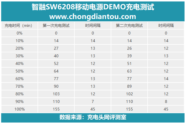

在放电结束的基础上,小编又对其进行了两次充电测试。测试中,选用支持18W快充的USB PD充电器对智融SW6208移动电源DEMO充电,每增加10%电量,记录一次充电时间。汇总得到下表:
![智融SW6208移动电源DEMO上手体验,揭秘三大隐藏功能-充电头网](https://www.chongdiantou.com/wp-content/uploads/2019/08/2.png)
通过两组充电测试数据可以看到,移动电源从0电量充至满电状态(电流小于0.05A),均需要155分钟。同时,从0%-80%电量,LED显示电量每增加10%,间隔时间约为13分钟。也是比较均匀的,90%-100%电量之间为小电流充电模式,总体耗费时间较长。
