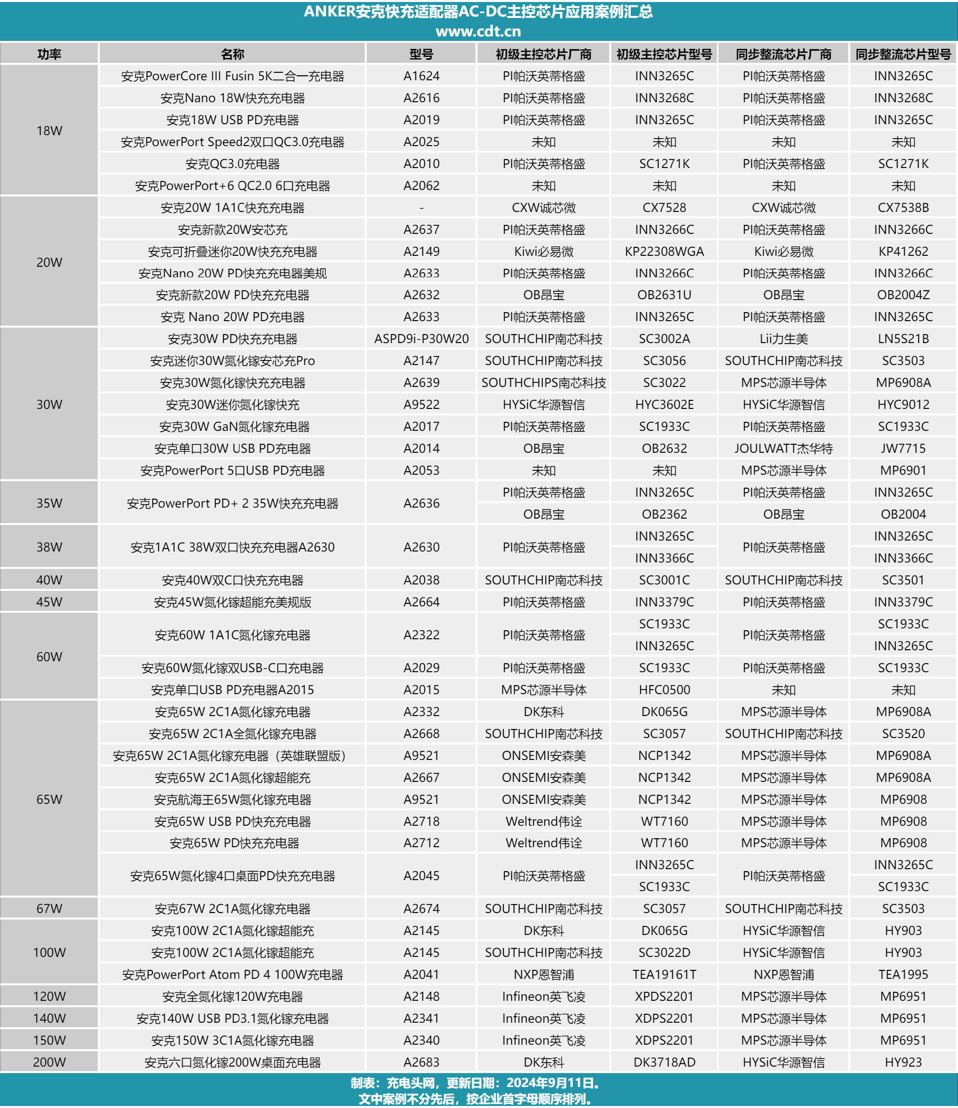

文中出现的AC-DC主控芯片如上表所示。

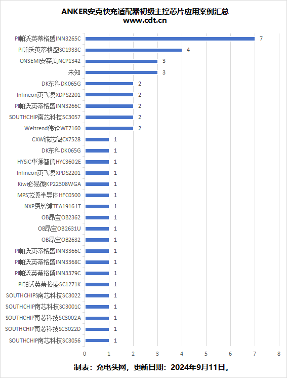

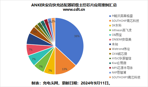

初级主控芯片数据分析
将文中初级主控芯片厂商占比绘制成饼图,发现PI的占比最高,可达36%。
另将初级主控芯片实际应用次数绘制成条形图,发现PI INN3265C实际应用最多,可达7次。

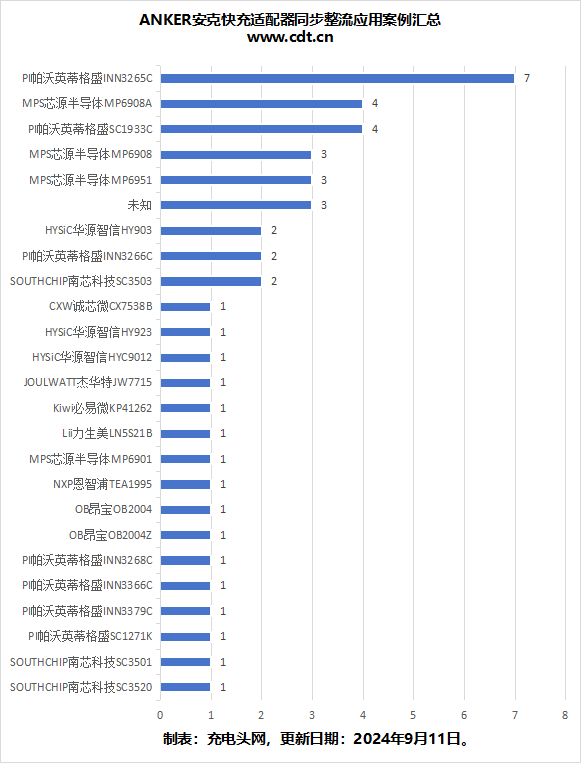

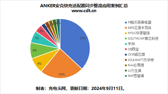

同步整流芯片数据分析
将文中同步整流芯片厂商占比绘制成条形图,发现PI的占比最高,可达37%。
也将文中同步整流芯片实际应用次数绘制成条形图,发现PI INN3265C依旧出现次数最多,可达7次。

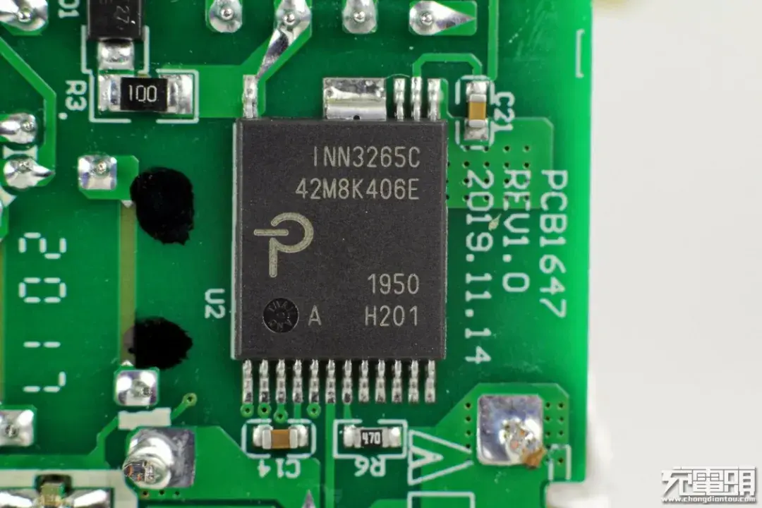

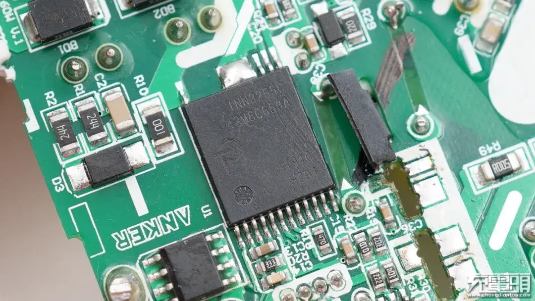

内置初次级二合一芯片
PI帕沃英蒂格盛INN3265C
电源主控芯片采用PI INN3265C。该芯片内置初级PWM控制器,高压开关MOS以及次级同步整流控制器,集成度高,最大输出功率可达30W。

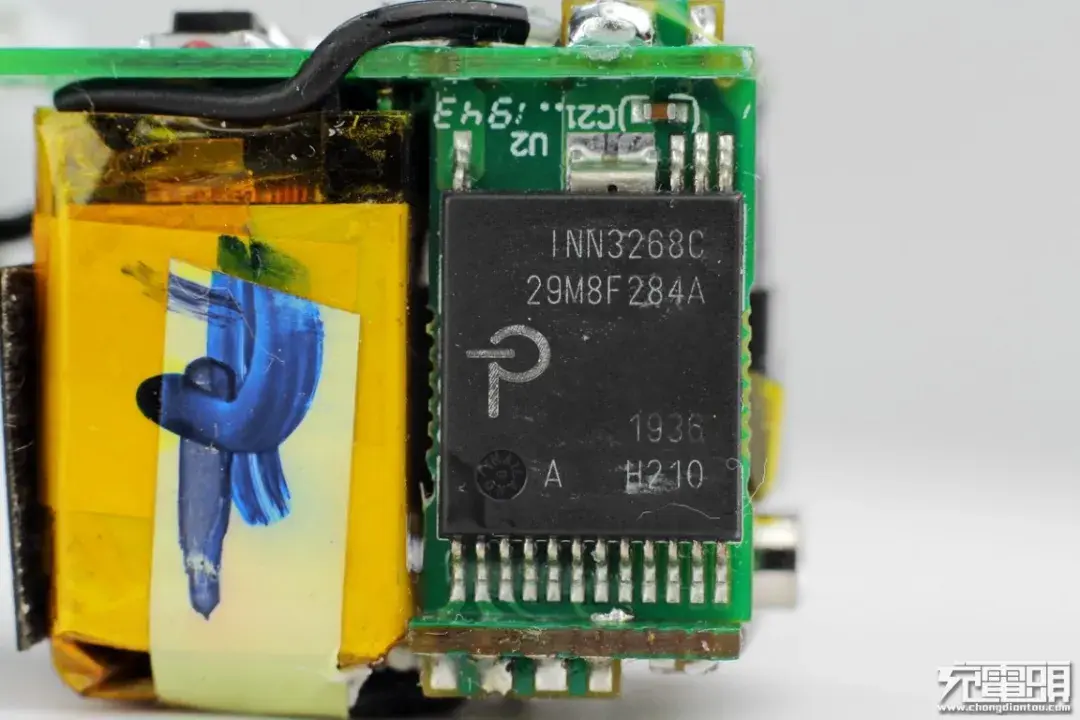

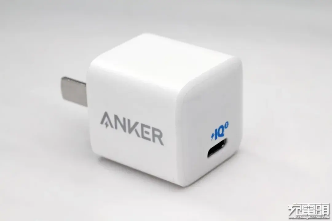

安克Nano 18W快充充电器
安克Nano 18W快充充电器在狭小的空间内融入了18W的功率,较苹果原装5W充电器而言,功率密度翻了3.6倍之多,兼顾手机的充电速度和充电器的体积。
内置初次级二合一芯片
PI帕沃英蒂格盛INN3268C
主控芯片为PI INN3268C,该芯片内置了PWM主控、高压MOSFET以及次级同步整流控制器以及反馈电路等,无需光耦,外围简洁。

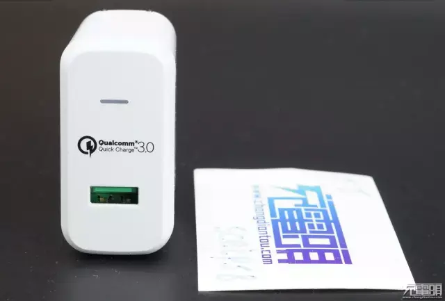

安克PowerPort Speed2双口QC3.0充电器
安克这款PowerPort Speed2双口智能充电器支持QC3.0快充技术,配有两个USB-A接口。

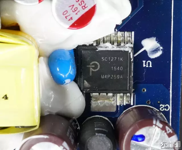

内置初次级二合一芯片
PI帕沃英蒂格盛SC1271K
PI SC1271K同属于PI的InnoSwitch™系列,集成度非常高, 内部集成高压开关管,同步整流控制器和反馈。

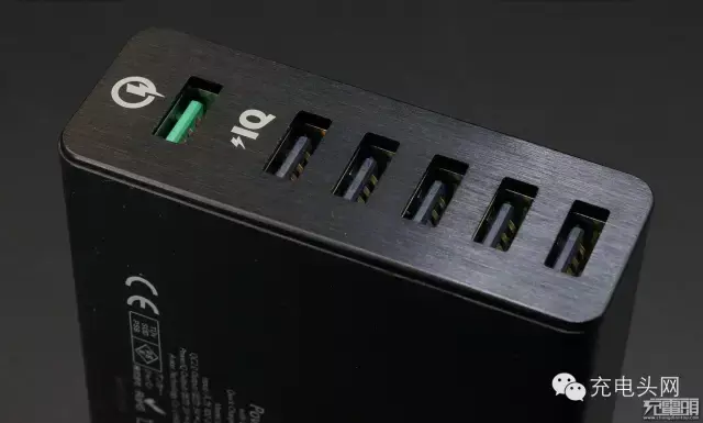

安克PowerPort+6 QC2.0 6口充电器
安克这款充电器采用金属拉丝质感外壳,配有6个USB-A接口,支持单口最高18W QC快充输出。
内置初级主控芯片
内置初级主控芯片未知。
内置同步整流芯片
内置同步整流芯片未知。

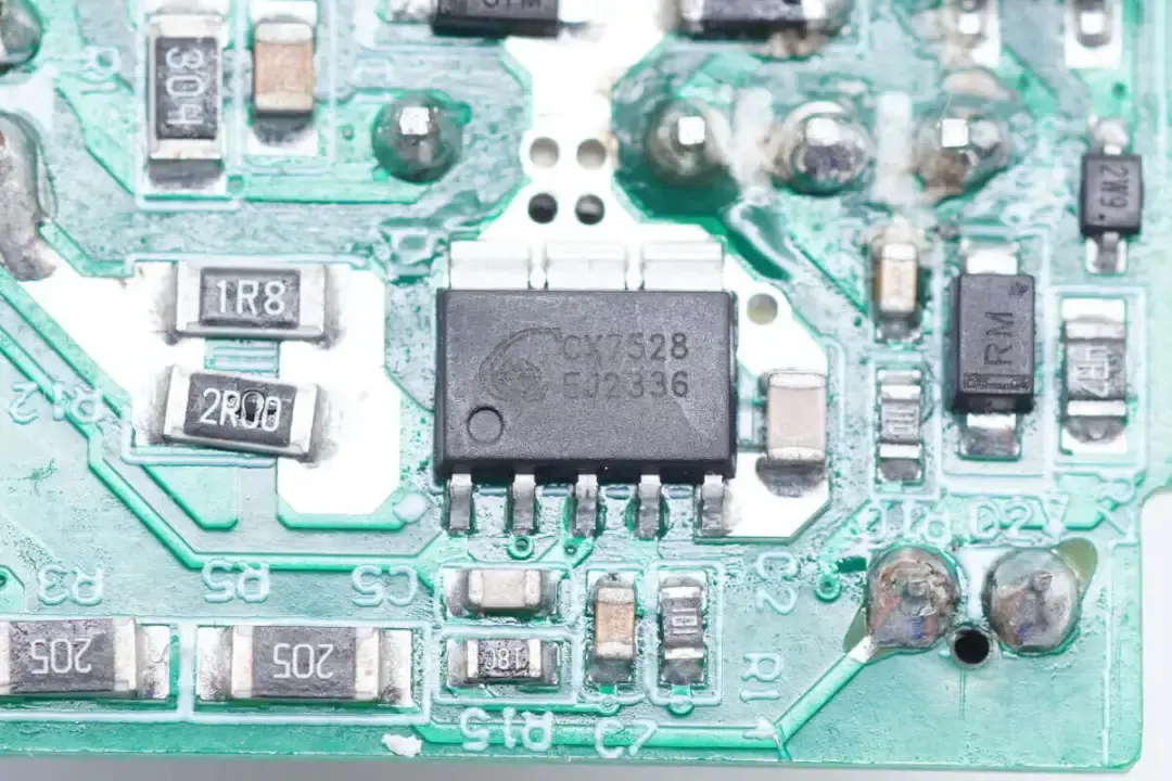

内置初级主控芯片
CXW诚芯微CX7528
开关电源主控芯片采用诚芯微CX7528,这是一颗电流模式PWM控制芯片,内置高压功率 MOSFET,应用于功率在25W以下的电源方案。

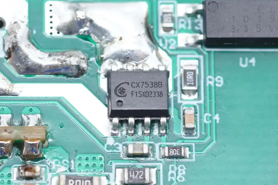

内置同步整流芯片
CXW诚芯微CX7538B
次级同步整流芯片采用诚芯微CX7538B,这是一颗高性能的开关电源次级侧同步整流器芯片,在开关电源中轻松满足6级能效,是肖特基的理想替换方案。

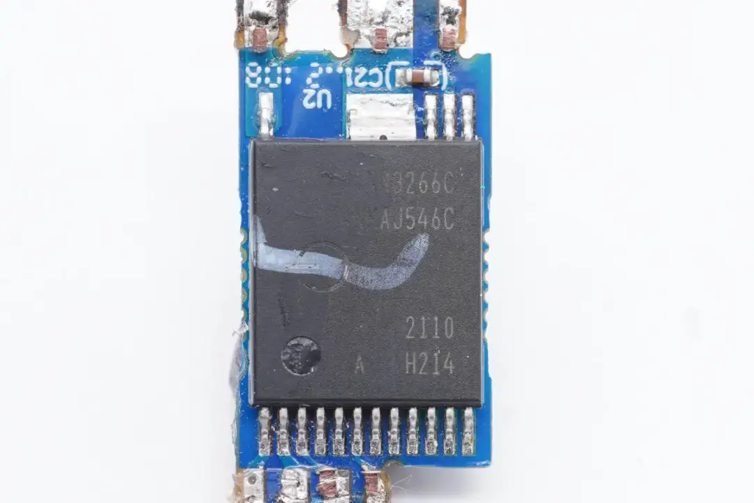

内置初次级二合一芯片
PI帕沃英蒂格盛INN3266C
开关电源主控芯片采用PI INN3266C,其内置了控制器,开关管,次级同步整流控制器,集成度高。

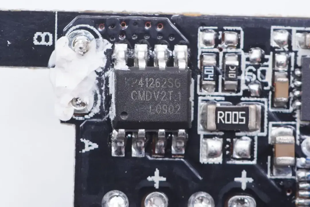

内置同步整流芯片
Kiwi必易微KP41262
次级同步整流芯片同样采用必易微KP41262。这是一款用于替代反激变换器中副边肖特基极管的高性能同步整流功率开关,内置超低导通阻抗功率MOSFET以提升系统效率。支持High Side和Low Side配置,同时支持系统断续工作模式(DCM)和准谐振工作模式(QR)。

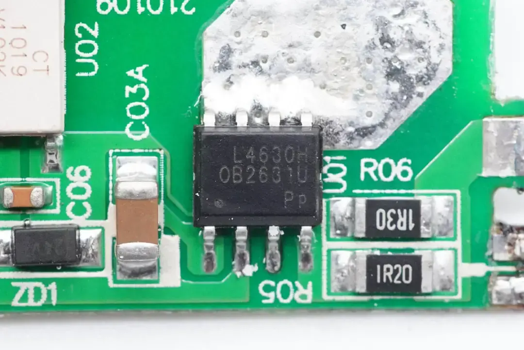

内置初级主控芯片
OB昂宝OB2631U
充电器主控芯片采用昂宝OB2631U,内部集成DCM PWM控制器和高压开关管,为高性能低待机功耗以及低成本开关电源而优化。此外提供完整的保护功能,包括逐周期电流限制,过载保护,欠压闭锁和内部过热保护。适用于PD适配器和其他宽输出范围的适配器。

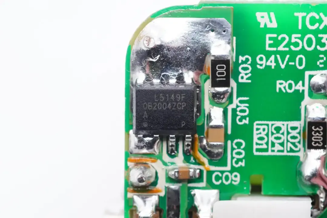

内置同步整流芯片
OB昂宝OB2004Z
次级同步整流芯片采用昂宝OB2004Z,其内置NMOS,支持3-12V输出,集成度高。

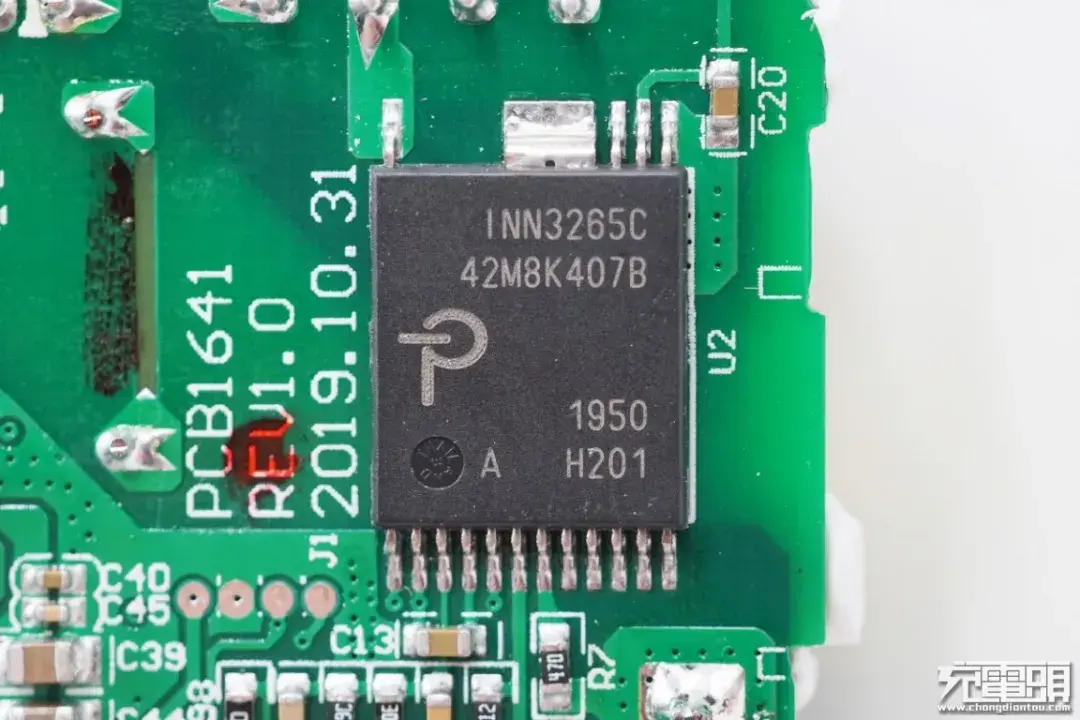

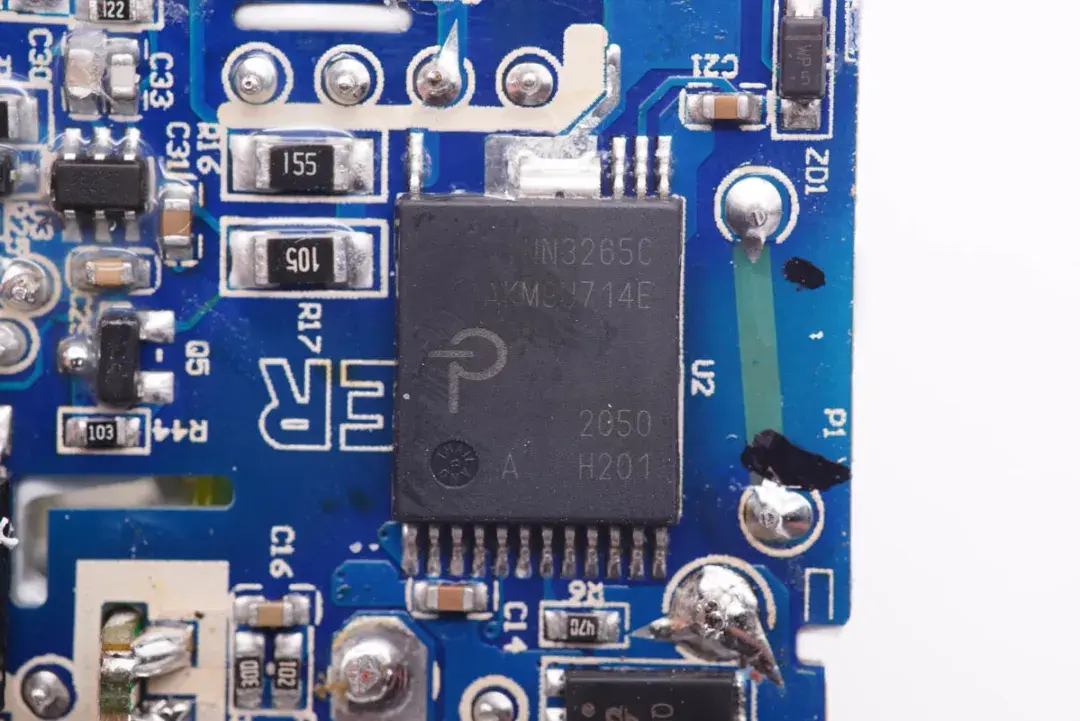

内置初次级二合一芯片
PI帕沃英蒂格盛INN3265C
充电器的主控芯片为PI INN3265C,内置了初级PWM控制器,开关管以及次级同步整流控制器,集成度高,支持宽电压输入,22W输出功率。

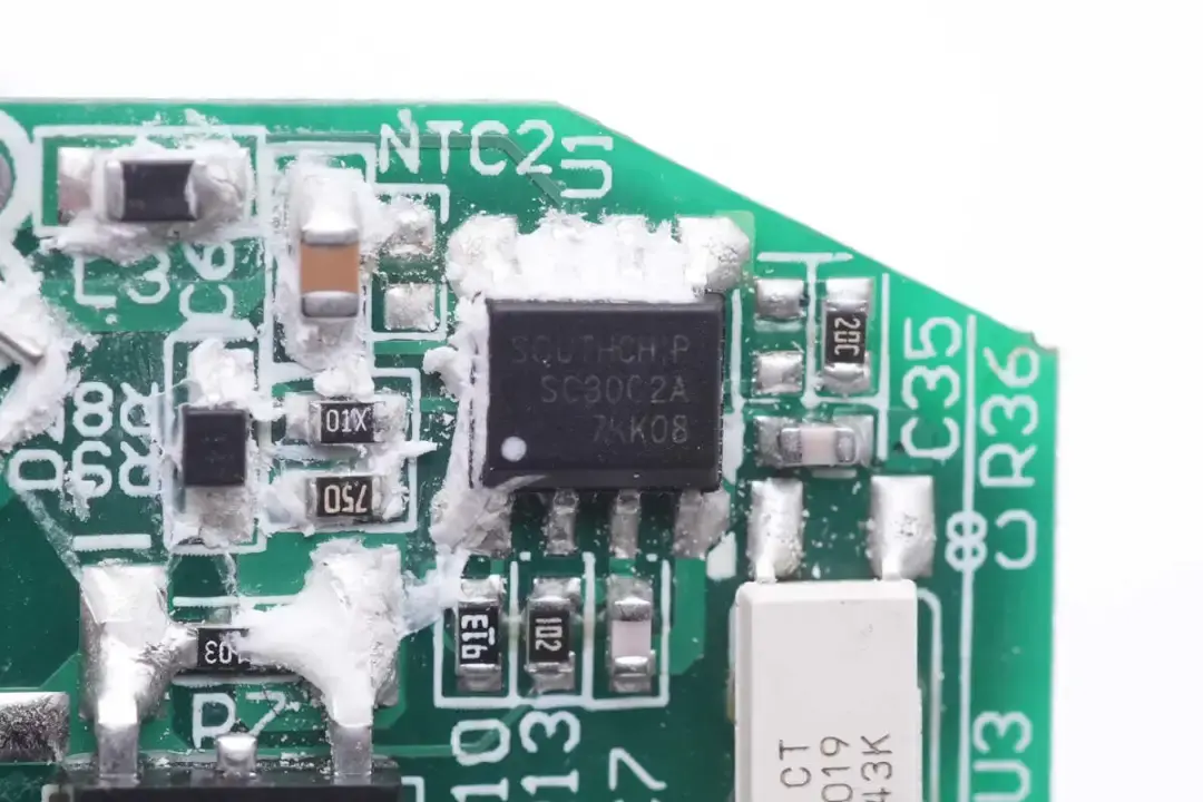

内置初级主控芯片
SOUTHCHIP南芯科技SC3002A
充电器开关电源主控芯片采用南芯科技SC3002A,这是一颗高性能、多模式反激式 PWM 控制器(CCM / QR / DCM)。

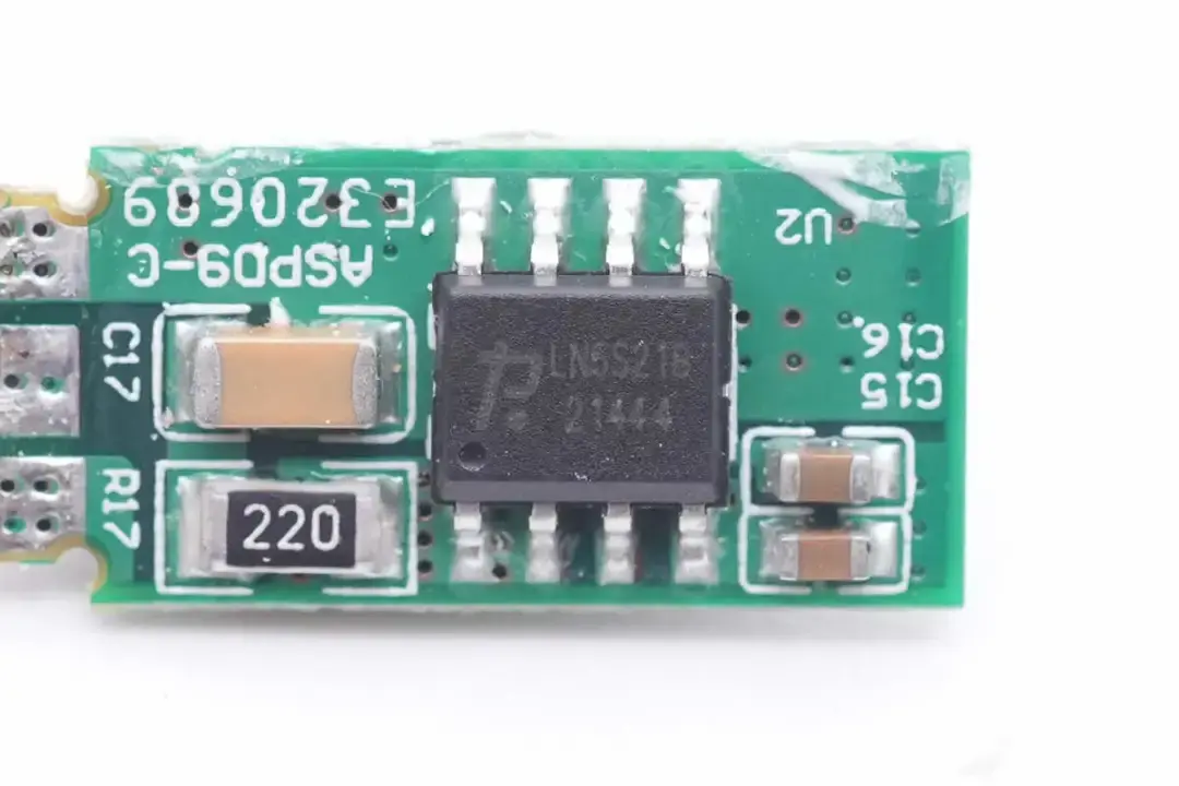

Lii力生美LN5S21B
次级同步整流芯片采用力生美LN5S21B,其内置同步整流MOS和控制器,内置MOS耐压105V,导阻8mΩ,支持5-20V输出,最大输出电流4A。通过内置低导阻MOS管,降低整流损耗,可以提高整机转换效率。

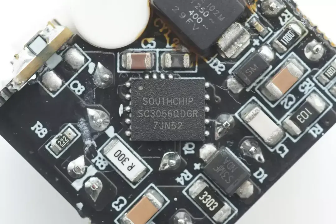

内置初级主控芯片
SOUTHCHIP南芯科技SC3056
开关电源主控芯片采用南芯科技的SC3056,内置氮化镓功率器件和控制器。采用高频准谐振反激控制,具有全负载范围高能效和高可靠性,源自南芯科技的SC305x GaN Combo系列。SC3056内部集成650V耐压的氮化镓开关管,可轻松驱驾30W~40W输出功率范围。

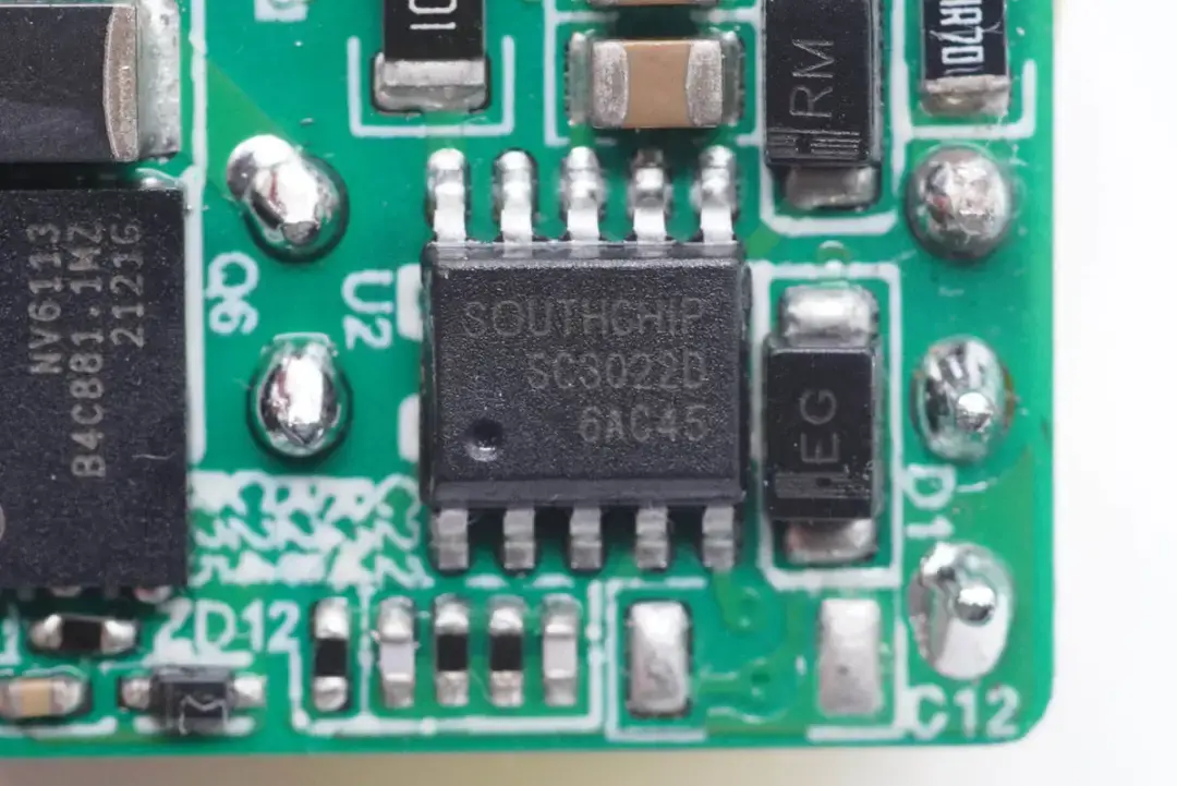

内置初级主控芯片
SOUTHCHIPS南芯科技SC3022
开关电源主控芯片采用南芯科技SC3022,这是一颗高频准谐振反激PWM控制器(QR/DCM),内部集成高压启动和X电容放电,集成分段式供电电路用于超宽范围输出。支持自适应的过电流保护和自适应的环路增益补偿。并采用谷底开通,支持外置NTC实现过热保护功能,支持多种完善的保护功能。

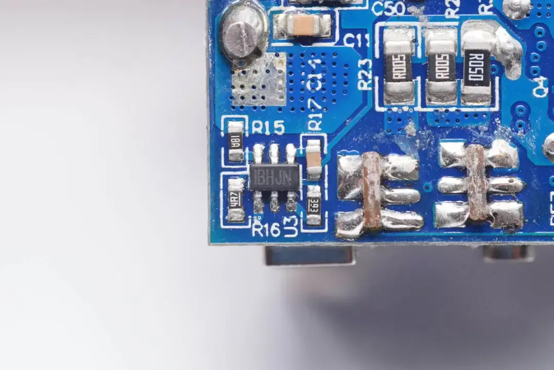

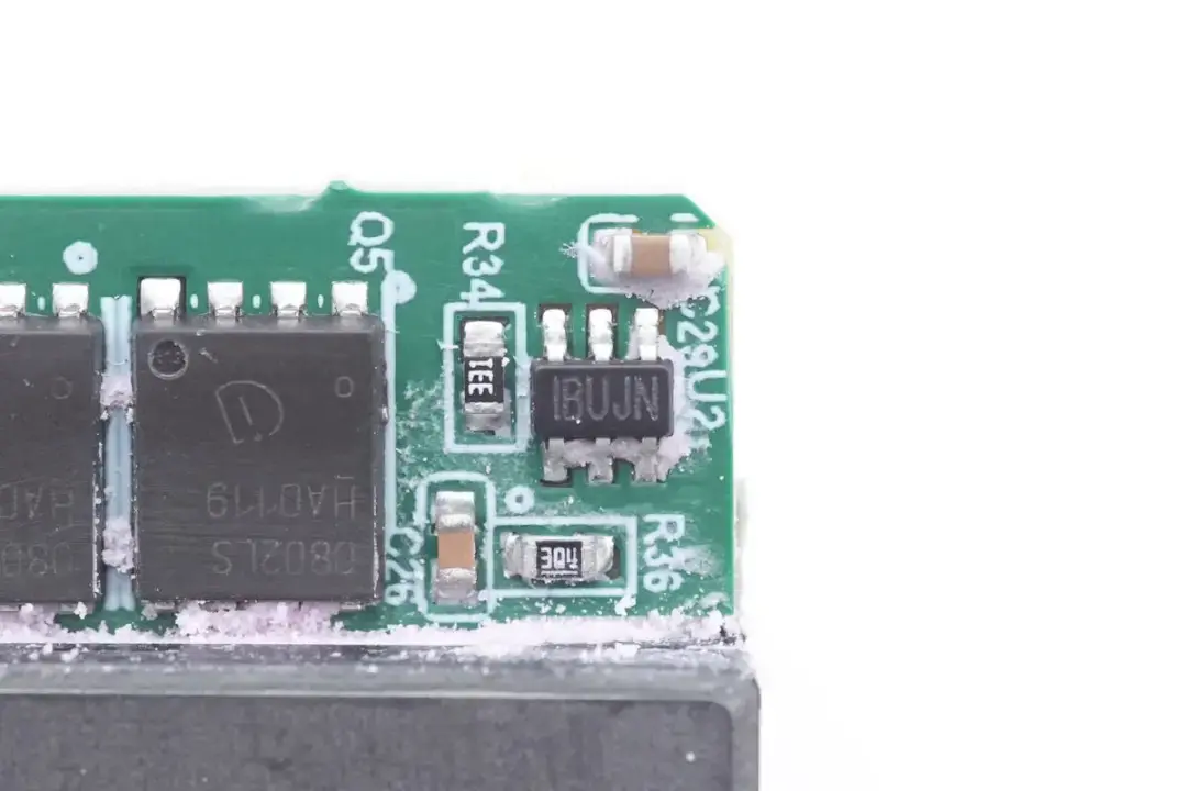

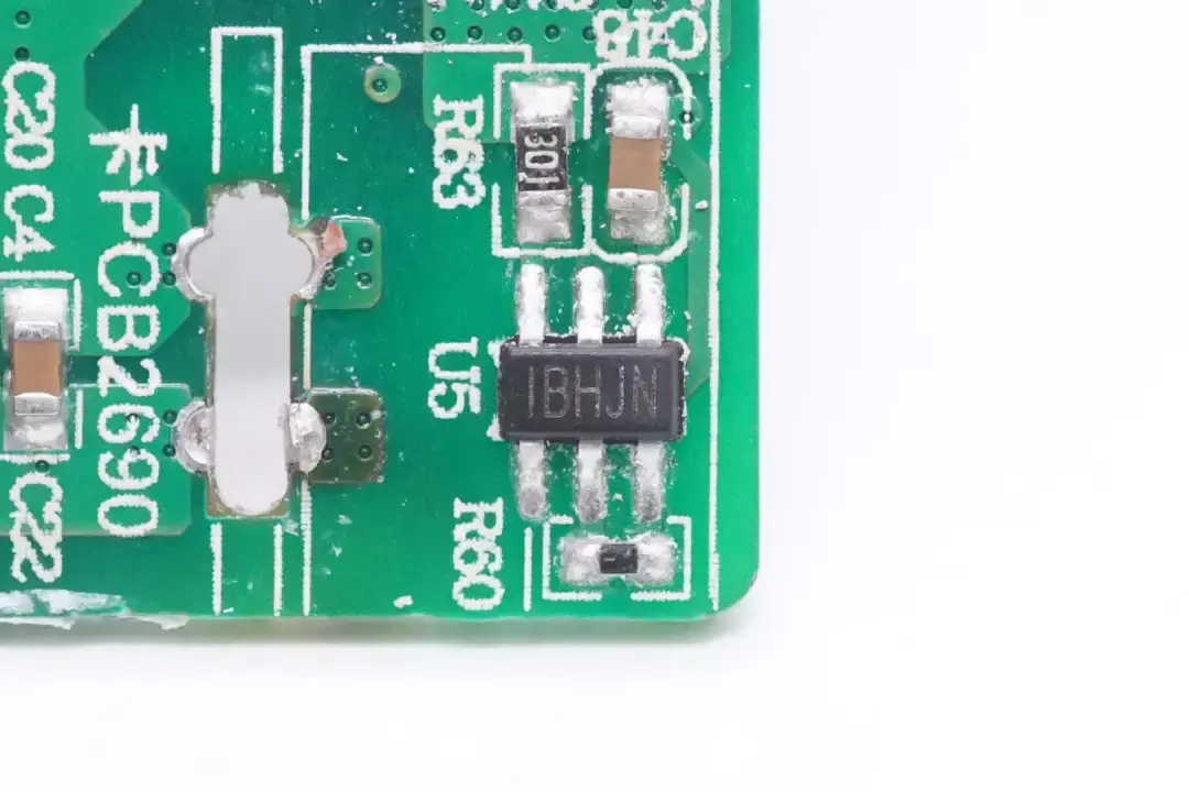

MPS芯源半导体MP6908A

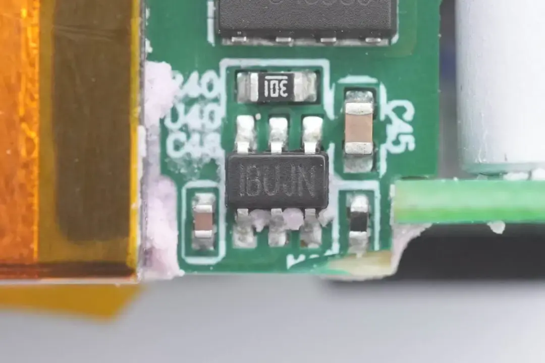

丝印IBHJN的是同步整流控制器,型号为MPS MP6908A,最高工作频率600KHz,支持DCM/CCM/QR准谐振工作模式,内置振铃检测防止DCM和QR运行下误开通,支持逻辑电压和标准电压同步整流管。

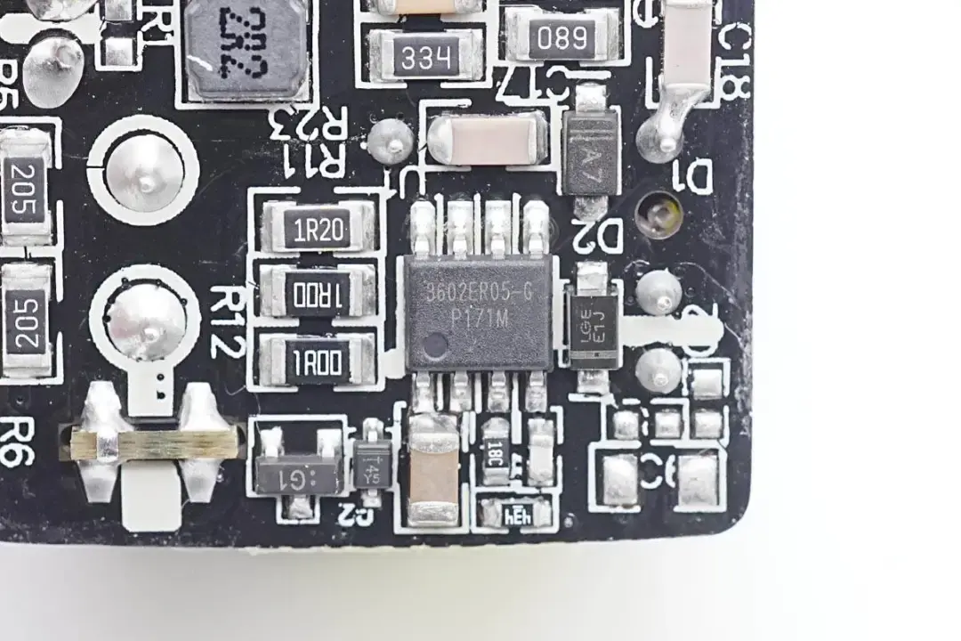

内置初级主控芯片
HYSiC华源智信HYC3602E
氮化镓合封芯片来自华源智信,型号HYC3602E,是一颗智能反激控制器,芯片内部集成GaN Systems公司的 650V耐压,450mΩ氮化镓开关管,采用ESOP8散热增强封装,可用于USB PD快充及电视机、显示器待机电源应用。

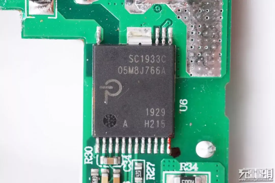

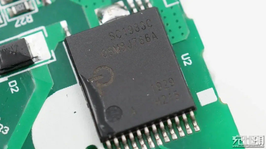

PI帕沃英蒂格盛SC1933C
内置的PI SC1933C属于PI InnoGaN 系列,这个是PI推出的首款GaN电源产品,标志着GaN元件在USB PD快充电源上得到全面应用,其高频率低损耗的优势,能够提高充电器的功率密度,减小体积和重量,更加便于携带。

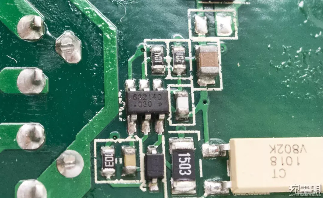

内置初级主控芯片
OB昂宝OB2632
丝印632140为昂宝OB2632初级PWM控制器。支持PD电源适配器和宽输出范围适配器,支持扩展的突发模式控制以提升效率和降低待机功耗,支持自恢复的逐周期电流限制和过载保护。

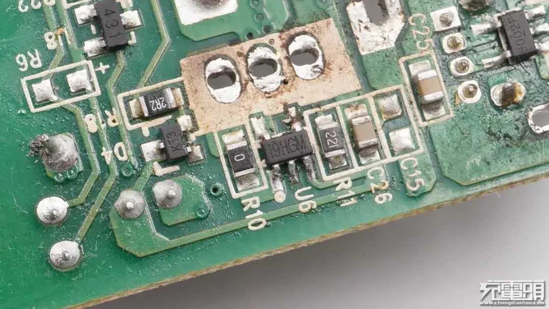

MPS芯源半导体MP6901
次级使用两颗相同型号的同步整流控制器,丝印I9HGM实际为MPS MP6901。

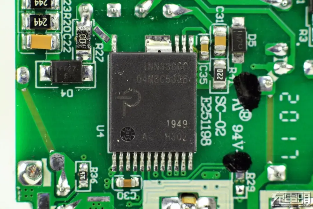

PI帕沃英蒂格盛INN3366C
另一颗主控芯片采用PI INN3366C,宽电压环境下最大输出27W,对于最高20W输出的VOOC,有充足的功率余量。

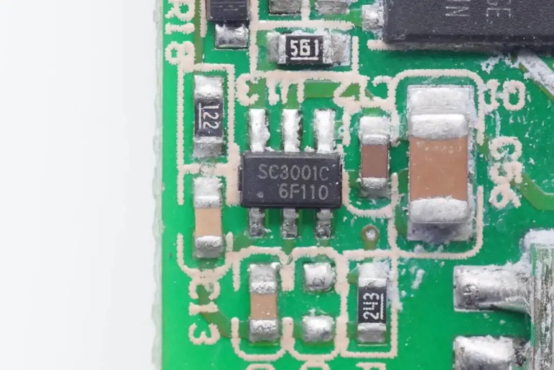

SOUTHCHIP南芯科技SC3001C
充电器的开关电源主控芯片来自南芯科技,型号SC3001C。是一颗高性能、多模式反激式PWM控制器(CCM/QR/DCM),其具备自适应开关频率折返功能,在整个负载的范围内获得更高的效率。

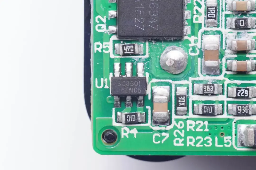

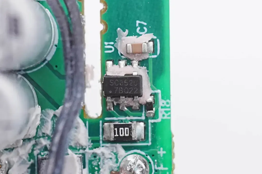

SOUTHCHIP南芯科技SC3501
次级PCB板上的同步整流芯片同样来自南芯科技,型号SC3501。这是一款智能次级同步整流控制芯片,用于驱动反激变换器中次级MOSFET。

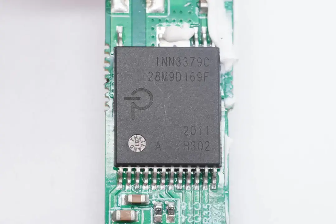

内置初次级二合一主控芯片
PI帕沃英蒂格盛INN3379C
开关电源主控芯片采用PI INN3379C,采用PowiGaN技术,内置PWM控制器、高压MOS、同步整流控制器等,集成度非常高,并且采用数字总线控制调压。宽电压范围条件下,密闭外壳内可以输出65W功率。

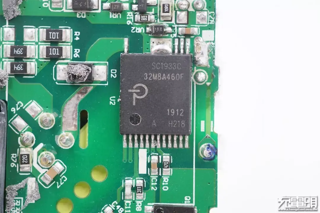

内置初次级二合一芯片

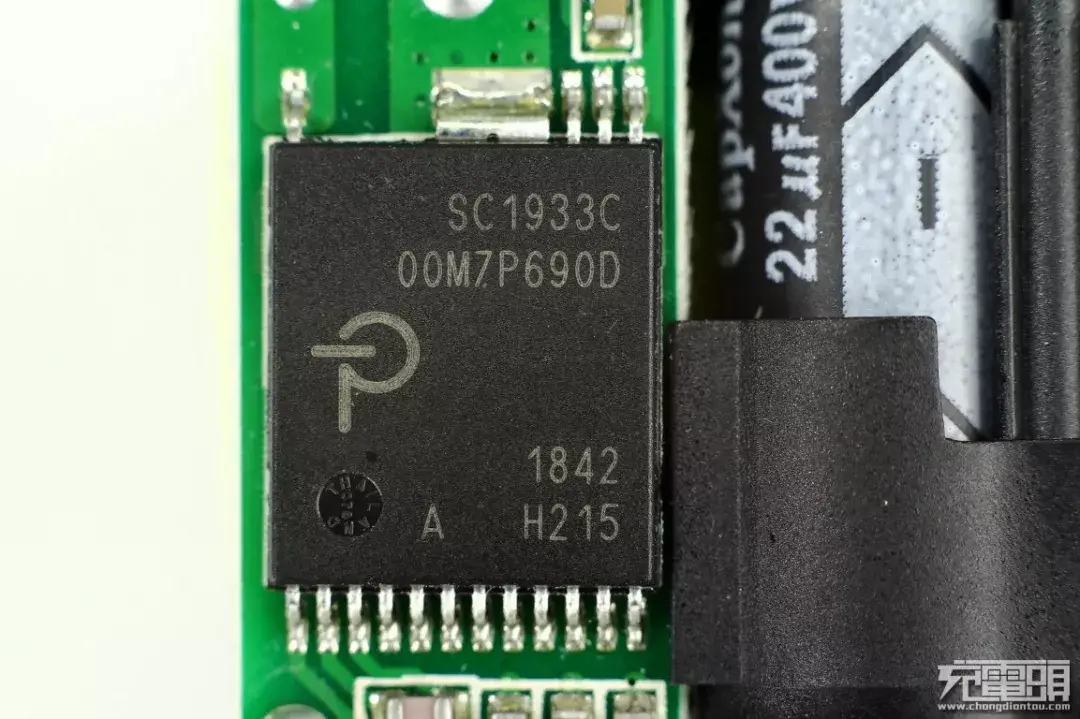

PI帕沃英蒂格盛SC1933C
一颗主控芯片型号为SC1933C,该芯片内置GaN功率器件,属于PI的PowiGaN系列,也是PI推出的首款GaN电源产品。得益于氮化镓功率器件高频率低损耗的优势,能够提高充电器的功率密度,减小体积和重量,更加便于携带。

内置协议芯片
PI帕沃英蒂格盛SC1933C
充电器主控芯片为PI SC1933C,属于PI InnoGaN 系列,是PI推出的首款GaN电源产品,标志着GaN元件在USB PD快充电源上得到全面应用,其高频率低损耗的优势,能够提高充电器的功率密度,减小体积和重量,更加便于携带。

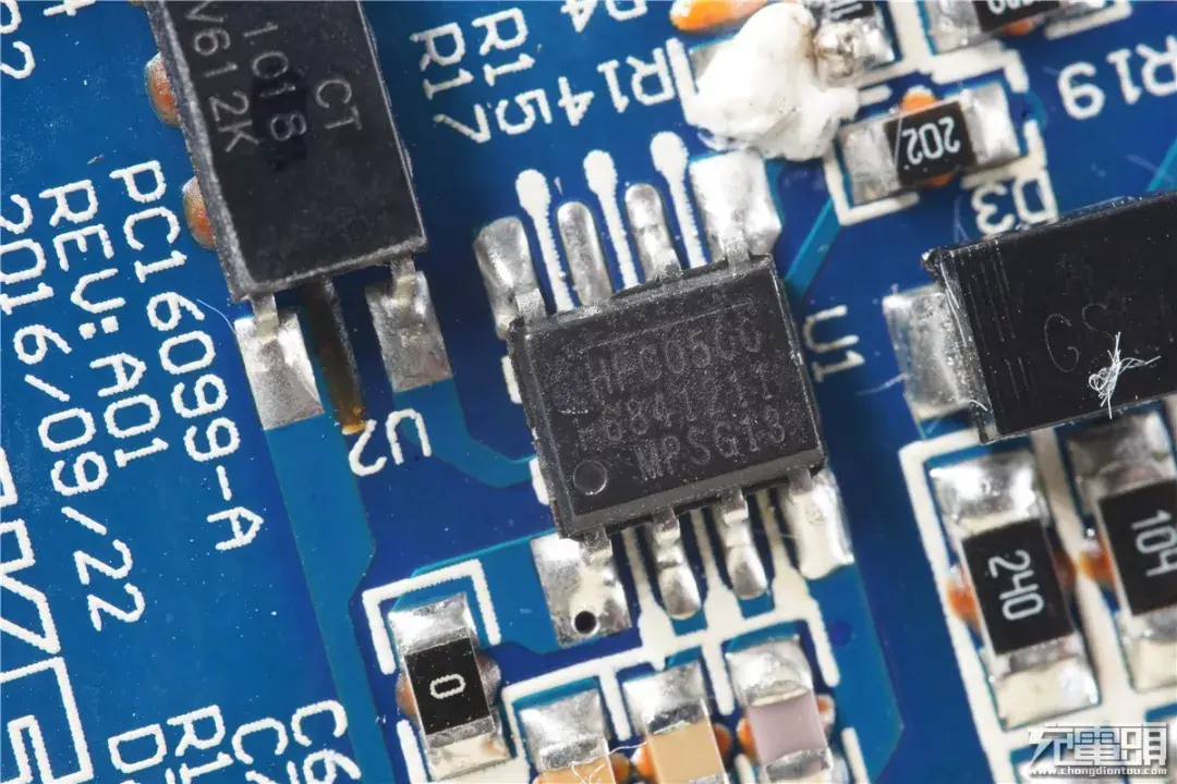

内置初级主控芯片
MPS芯源半导体HFC0500
内置MPS HFC0500初级PWM IC。

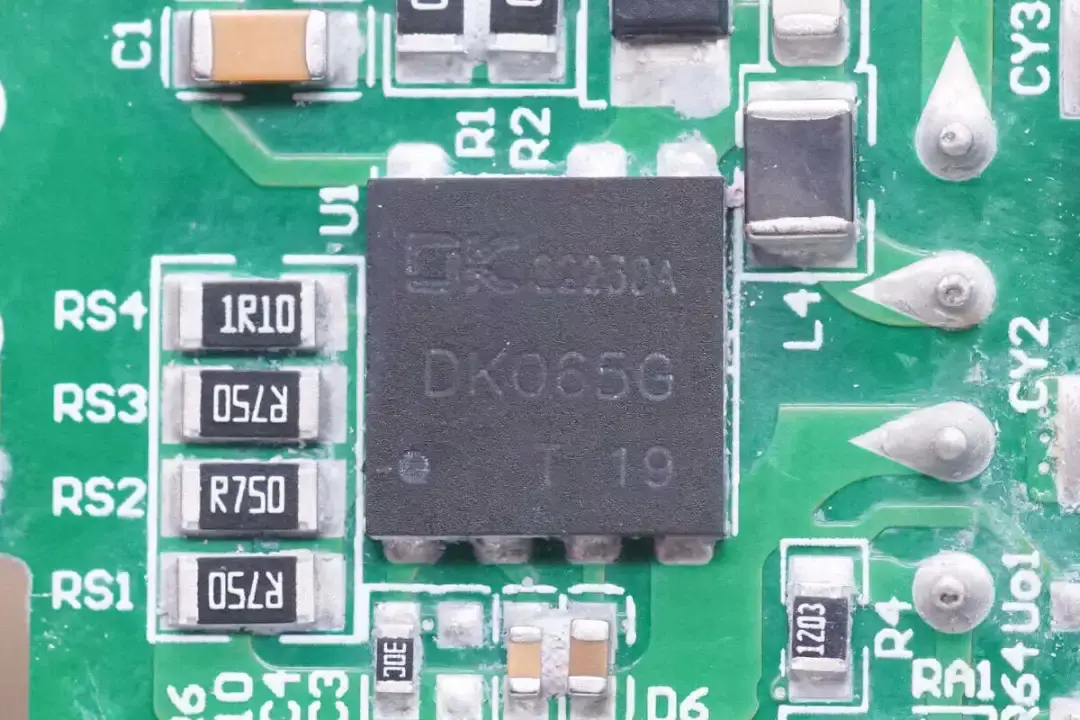

DK东科DK065G
氮化镓合封芯片来自东科,型号DK065G,内部集成了650V耐压,导阻260mΩ的氮化镓开关管,并集成高性能反激控制器,支持谷底开通降低损耗。

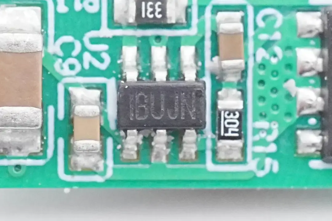

MPS芯源半导体MP6908A
同步整流控制器丝印IBHJN,实际型号为MP6908A,来自MPS芯源半导体,最高工作频率600KHz。支持DCM、CCM、QR、ACF多种工作模式,支持高侧和低侧应用,具备振铃检测防止误开通。

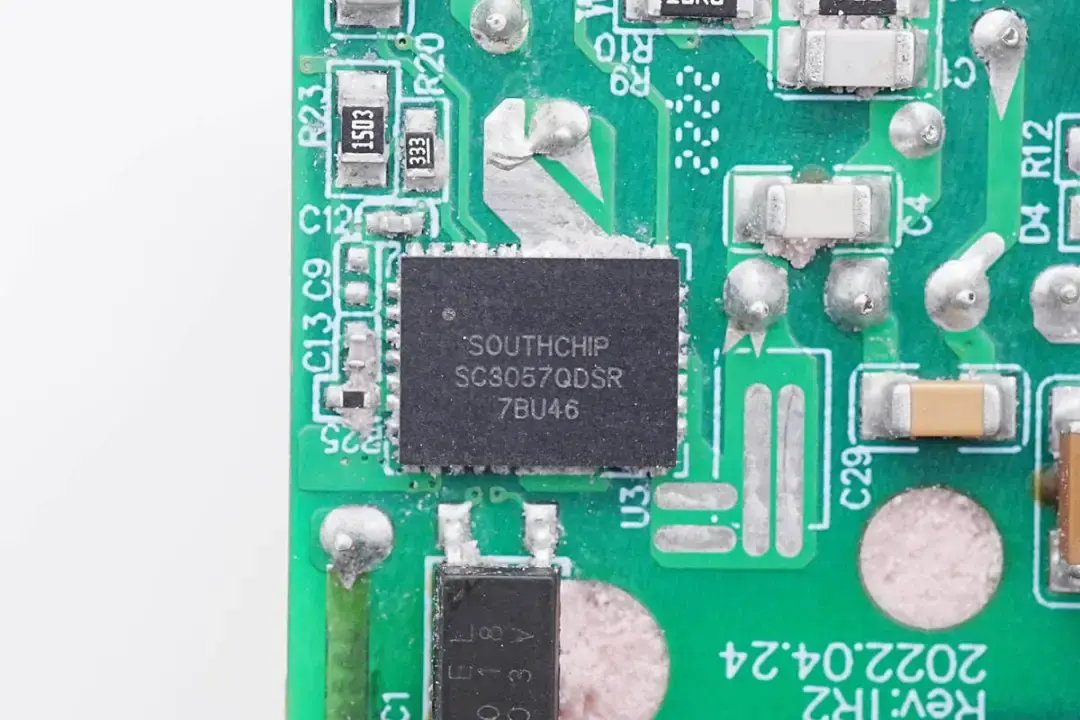

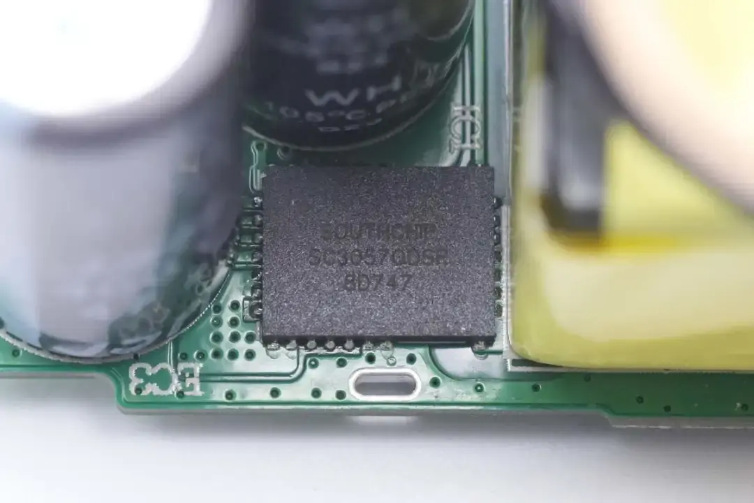

SOUTHCHIP南芯科技SC3057
充电器初级主控芯片采用南芯科技合封氮化镓芯片SC3057,这颗芯片将高性能多模式反激控制器、氮化镓驱动、氮化镓开关管、供电和保护等电路集成在一颗散热增强的QFN6*8封装内部。通过合封来简化外部元件数量,并消除传统驱动走线寄生参数对高频开关的影响。

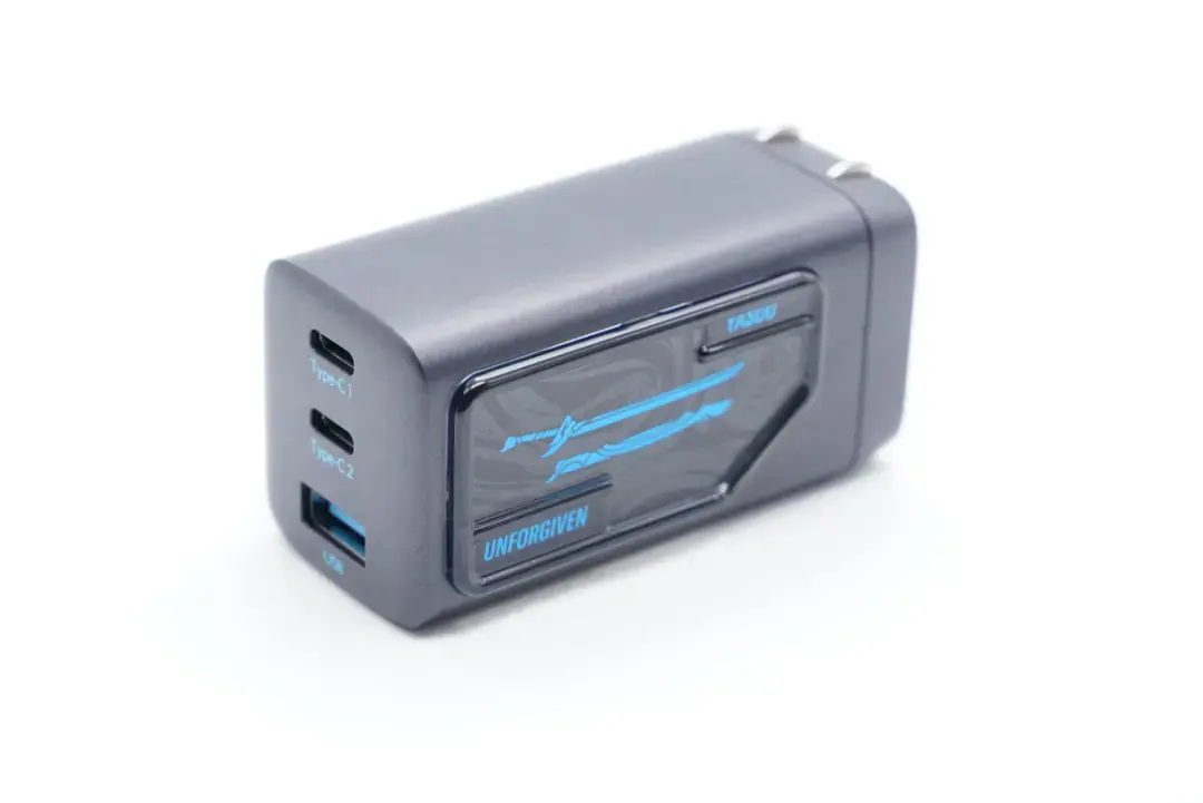

安克65W 2C1A氮化镓充电器(英雄联盟版)
安克与英雄联盟合作推出一款联名版的65W三口氮化镓快充充电器,这款充电器采用了2C1A三口输出设计,并且两个C口支持盲插65W输出,多口供电可实现功率智能分配。

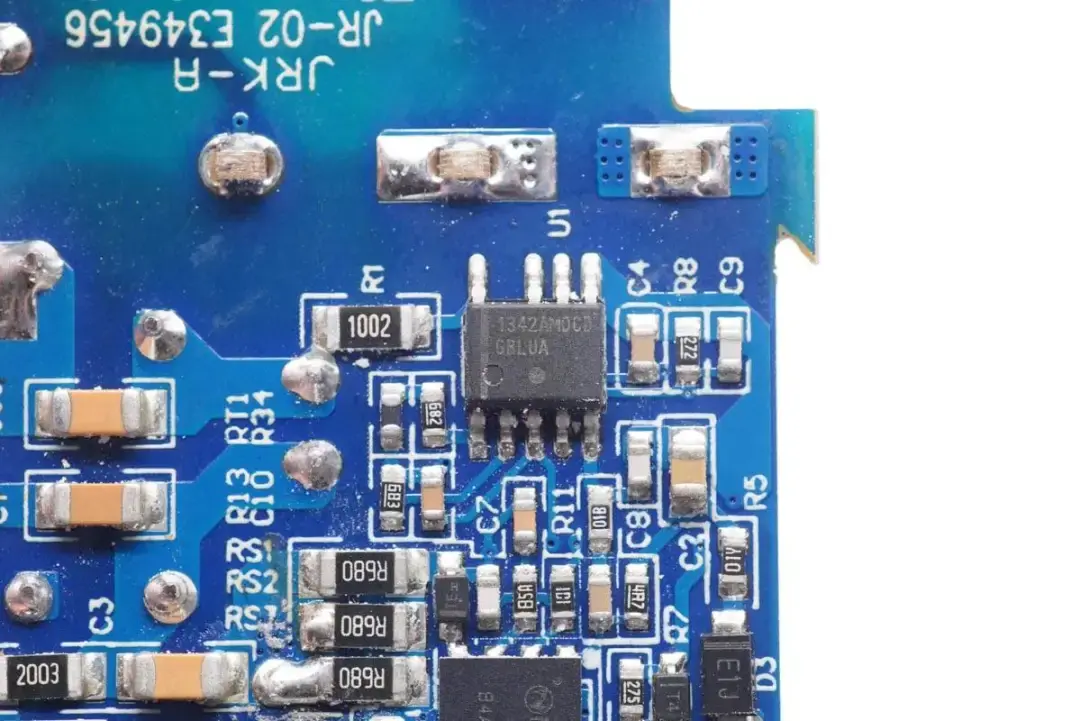

内置初级主控芯片

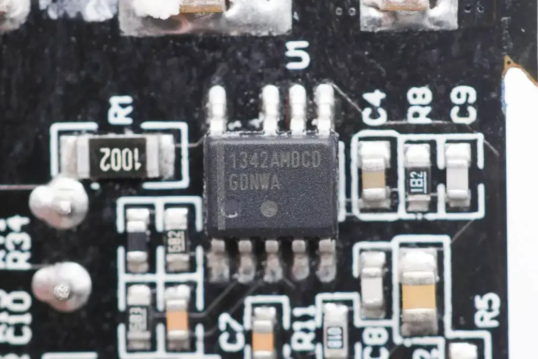

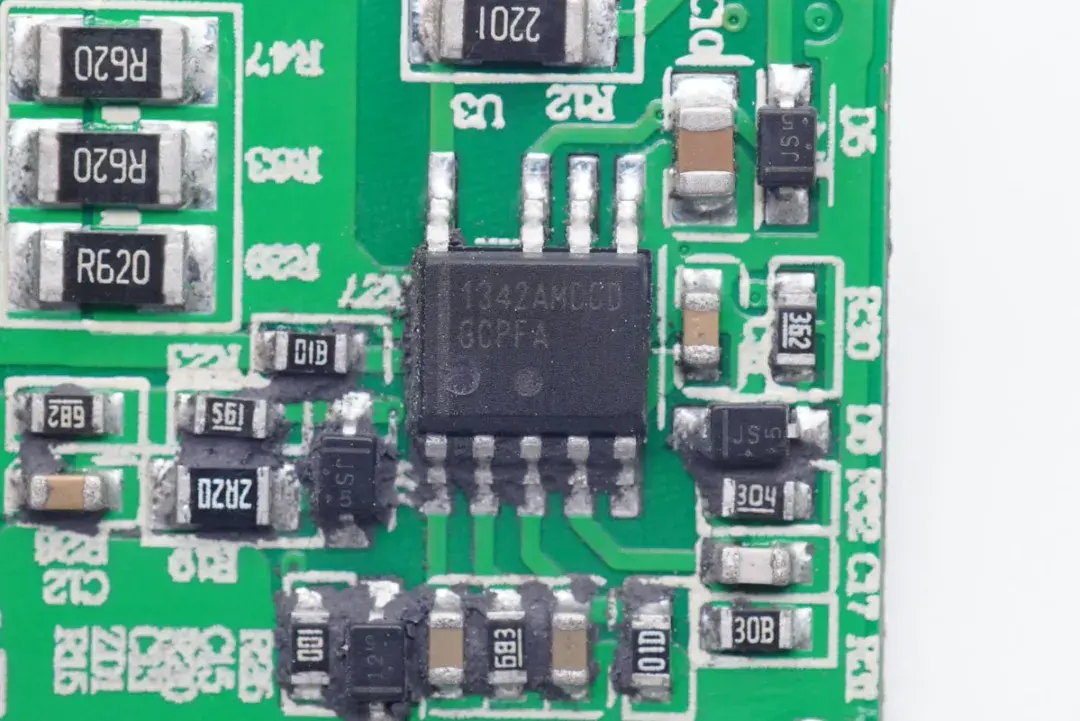

ONSEMI安森美NCP1342
PWM主控芯片采用安森美NCP1342,这是一颗高频准谐振反激初级PWM控制器,内置主动X2电容放电和多重完善的保护功能,具有超低的待机功耗。

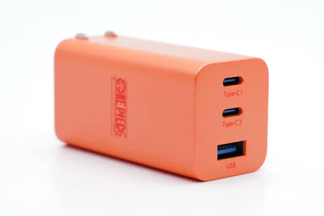

安克航海王65W氮化镓充电器
这款艾斯65W氮化镓快充充电器兼容QC、AFC、FCP、SCP、PE2.0、PD3.0、PPS、VOOC/DASH/WARP等全主流快充协议,不仅可以满足华为、小米、苹果等品牌设备快充,也是为数不多的能给OPPO、一加等品牌设备快充的充电器,45W+18W双口同时快充满足笔电手机充电需求,整体性能和“火拳”艾斯实力一样强悍。
内置协议芯片
ONSEMI安森美NCP1342
开关电源主控芯片采用安森美NCP1342,这是一颗高频准谐振反激初级PWM控制器,内置主动X2电容放电和多重完善的保护功能,具有超低的待机功耗。

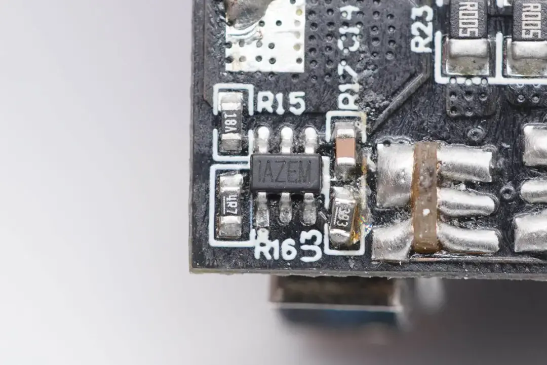

内置同步整流芯片

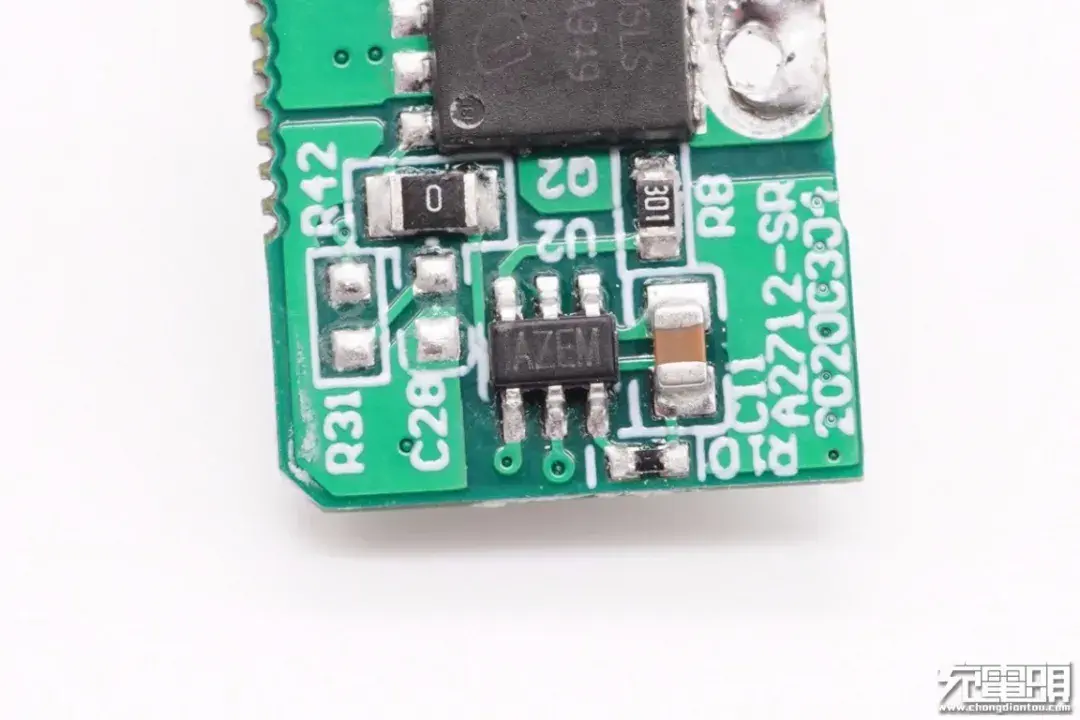

MPS芯源半导体MP6908
丝印IAZEM次级同步整流控制器,实际是MPS芯源半导体的MP6908,支持宽输出电压范围,支持DCM/CCM/准谐振多种操作模式,支持高侧和低侧同步整流。

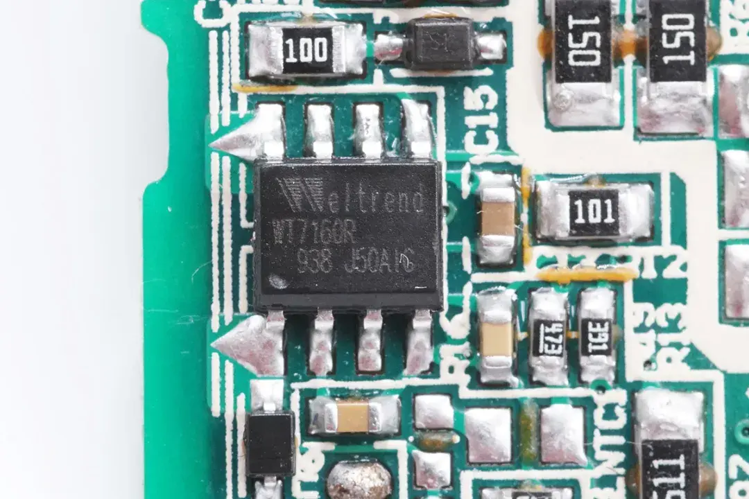

内置初级主控芯片

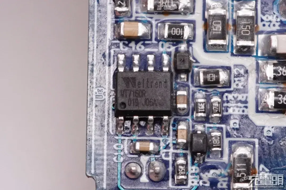

Weltrend伟诠WT7160
伟诠WT7160是一种高性能的多模反激式PWM控制器,被特别设计为与USB PD控制器一起工作,为USB PD或可编程电源适配器提供一个完整的解决方案。有助于提高整体效率和优化产品性能。
MPS芯源半导体MP6908
丝印IAZEM的次级同步整流控制器, 来自MPS芯源半导体,型号MP6908。

内置初级主控芯片
Weltrend伟诠WT7160

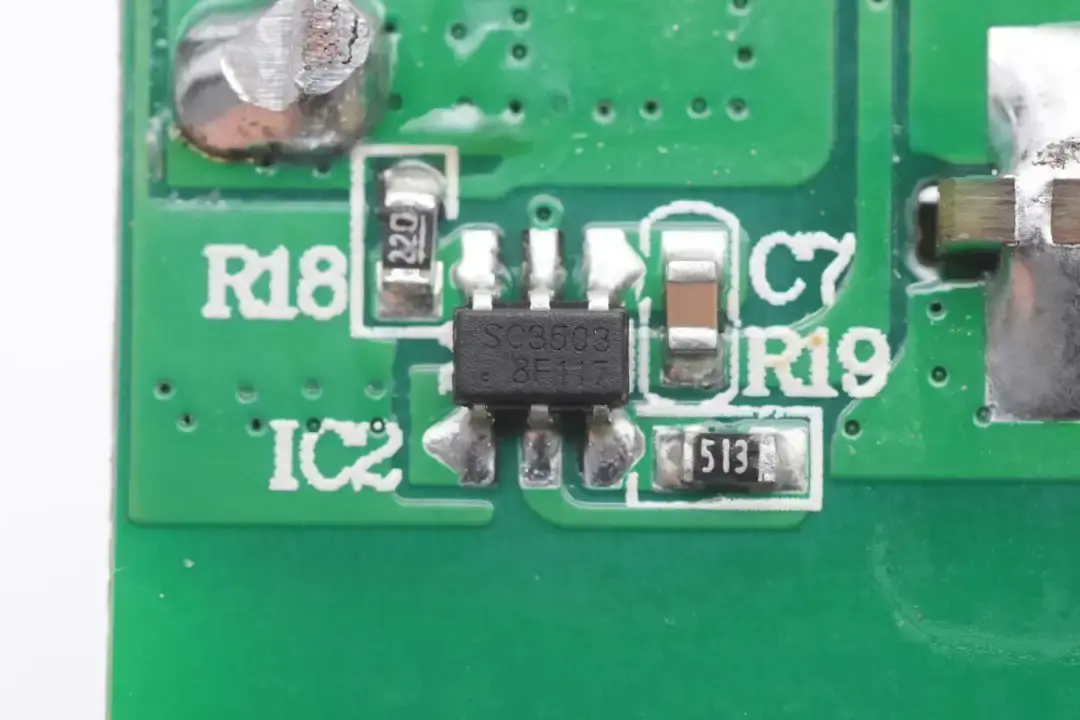

内置同步整流芯片
SOUTHCHIP南芯科技SC3503
同步整流控制器来自南芯科技,型号SC3503,是一颗自适应开通检测和快速关断同步整流控制器,无需辅助线圈供电,输出电压最低可低至0V。

内置初级主控芯片
DK东科DK065G
ACDC初级侧采用了东科半导体的合封氮化镓系列产品DK065G。其内部集成了650V/260mΩ氮化镓功率管,并集成了控制和驱动电路芯片。

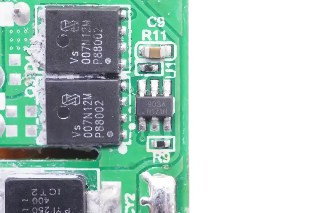

内置同步整流芯片
HYSiC华源智信HY903
次级同步整流控制器来自华源智信半导体,型号HY903,是一颗数字控制器,低侧同步整流,无需辅助线圈,支持DCM,CCM,频率调制和反激运行模式,支持2.8-25V供电电压范围,耐压高达120V。高电流驱动能力适配多种同步整流管。

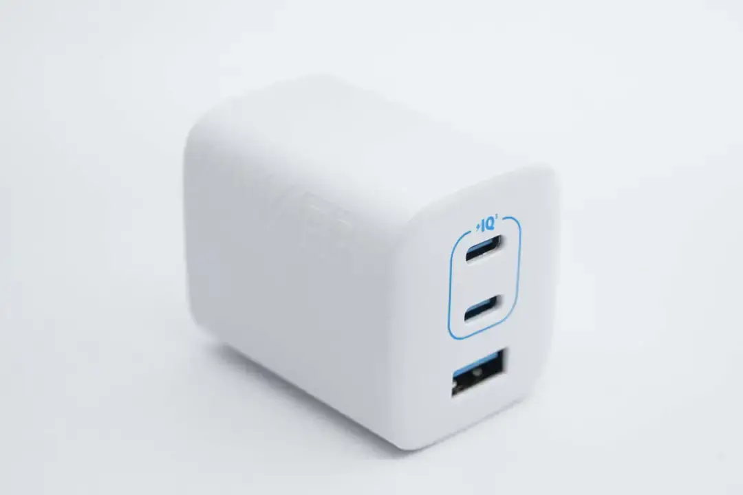

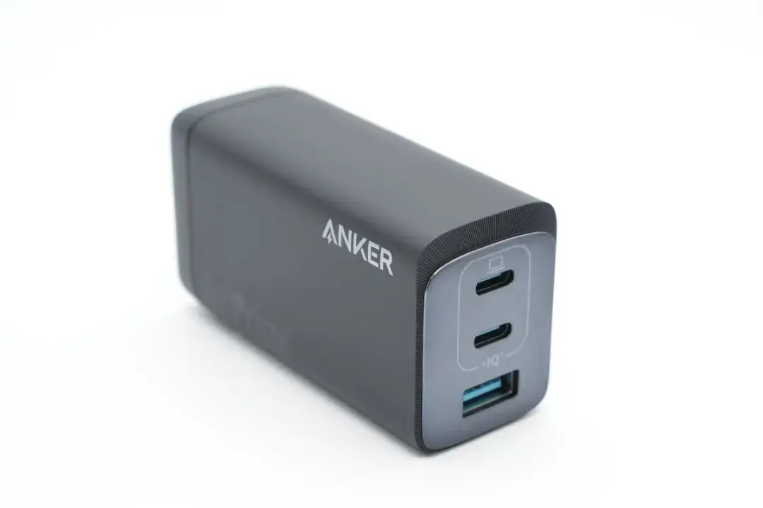

安克100W 2C1A氮化镓超能充
这款充电器提供两个USB-C接口,支持100W功率盲插,并提供一个USB-A接口,支持22.5W快充输出。这款100W充电器支持同时为三个设备充电,体积小巧性能强悍。
内置协议芯片
SOUTHCHIP南芯科技SC3022D
初级主控芯片采用南芯科技SC3022D,是一颗高频准谐振反激控制器,芯片内部集成X电容放电和高压启动,具备极低的待机功耗。SC3022具备自适应频率折返功能,可在整个负载范围内实现更高的效率,支持谷底开通以降低开关损耗。

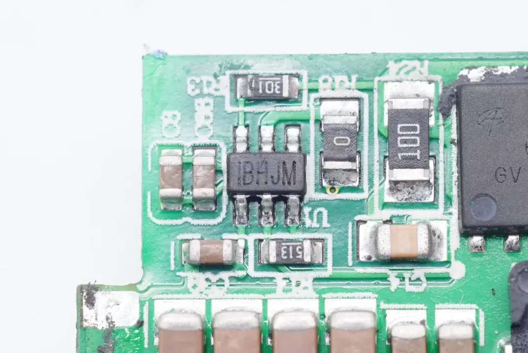

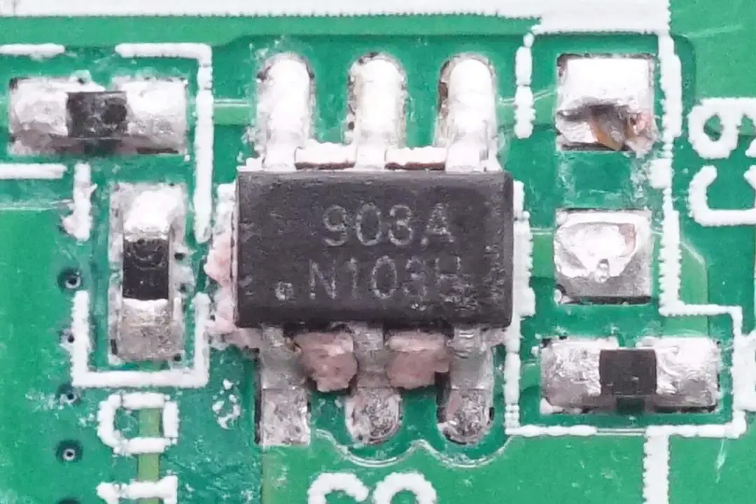

内置同步整流芯片
HYSiC华源智信HY903
同步整流控制器采用华源智信半导体的HY903,采用SOT23-6封装。

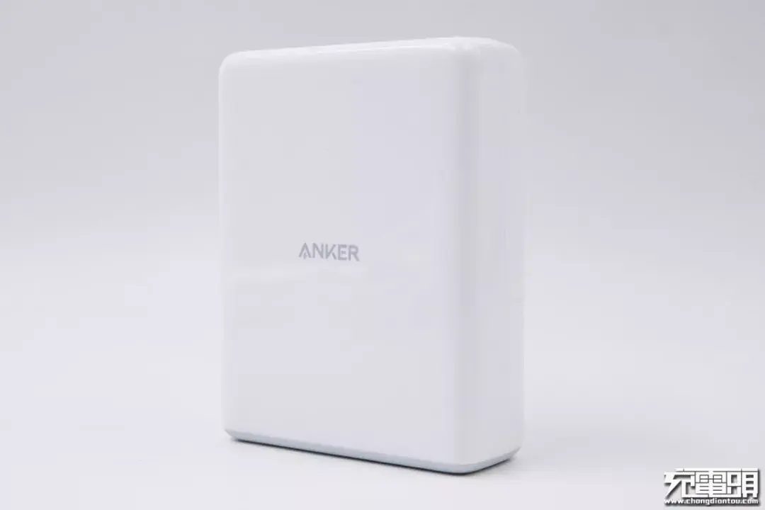

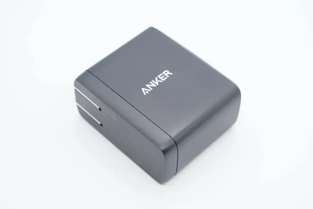

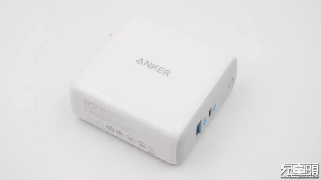

安克PowerPort Atom PD 4 100W充电器
安克PowerPort Atom PD 4 100W充电器设计简洁,外观圆润,手感上乘。作为桌面充电器,其重量、体积与输出功率性能比较均衡。配备的4个USB接口涵盖了USB-A与USB-C这两种市面上使用率最广的接口,可以满足大部分设备的充电需求。

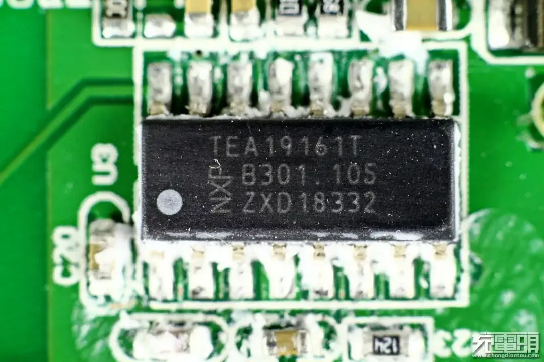

内置初级主控芯片
NXP恩智浦TEA19161T
芯片恩智浦TEA19161T为LLC控制器,与TEA19162组成带APFC的开关电源,用于提高电源转换效率。

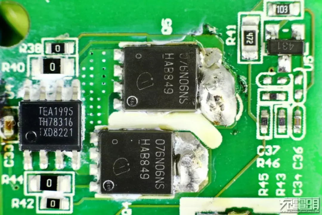

内置同步整流芯片
NXP恩智浦TEA1995
次级侧采用恩智浦TEA1995为同步整流控制器。
1、拆解报告:Anker PowerPort Atom PD 4 100W充电器(A2041)

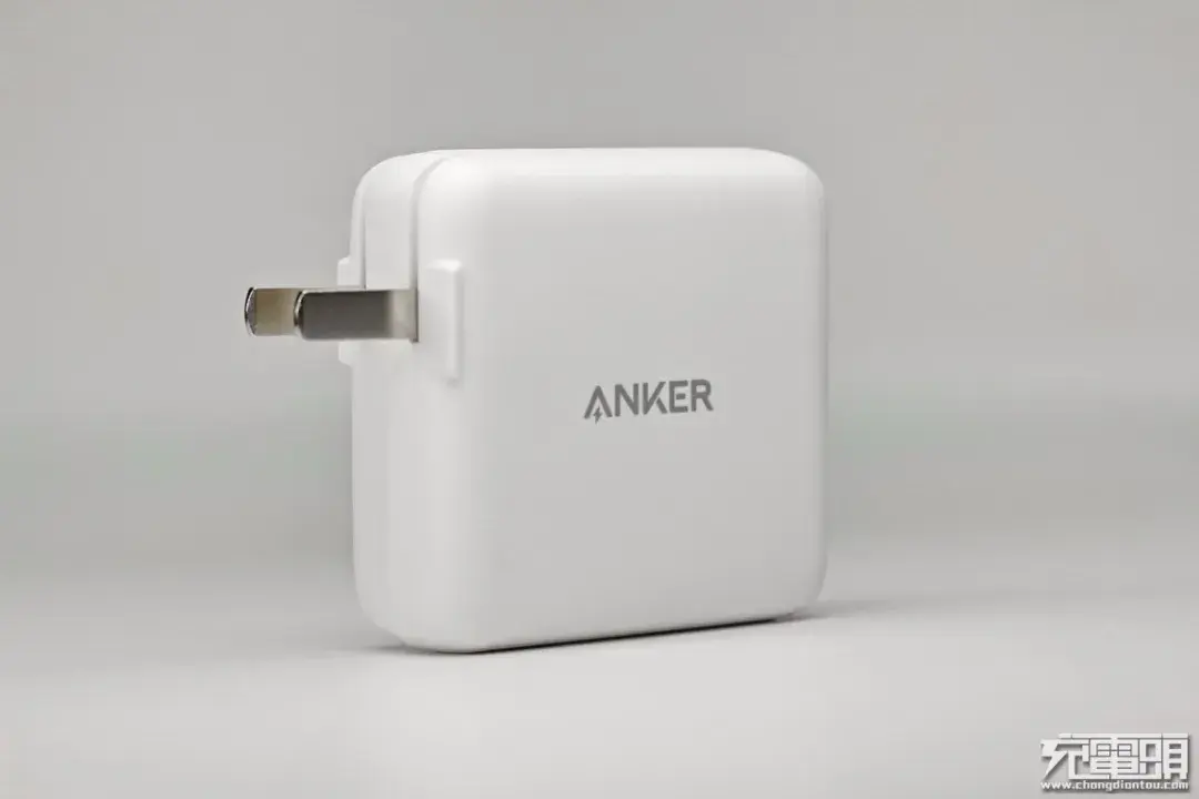

安克全氮化镓120W充电器
Anker 120W充电器内部搭载了全球首发的氮化镓HFB架构,通过创新堆叠技术和定制器件等,将120W氮化镓充电器体积压缩至65W大小,配备折叠插头,更加便于携带。

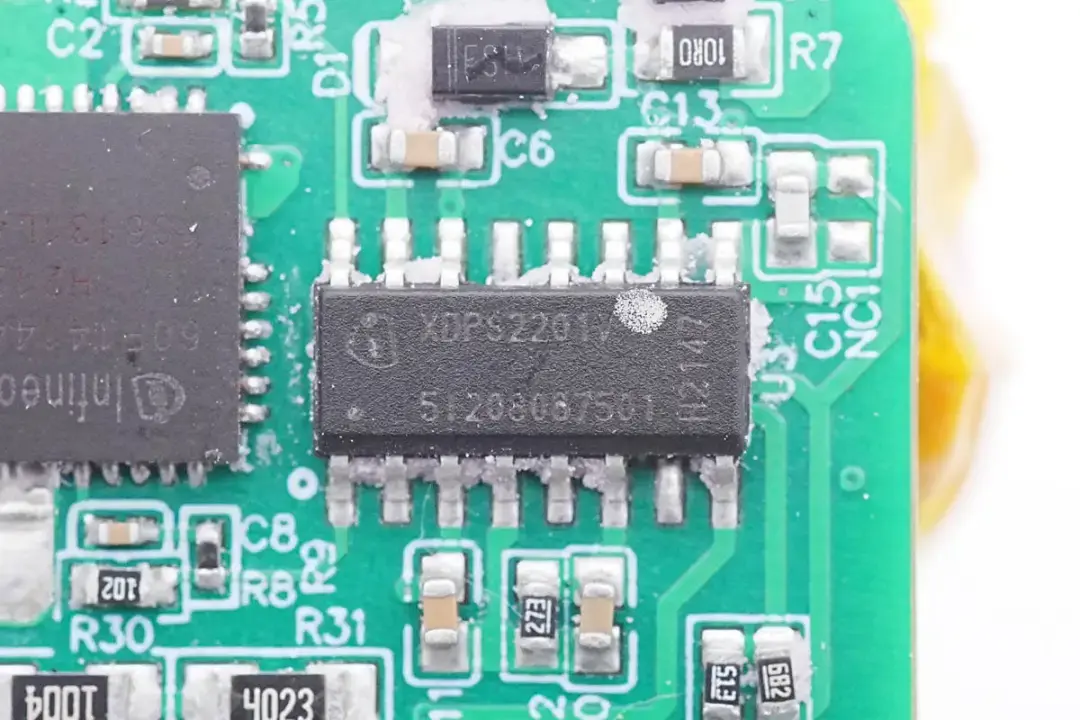

内置初级主控芯片
Infineon英飞凌XPDS2201
初级控制器来自英飞凌,型号为XPDS2201,是一颗数字混合反激控制器,内部集成600V高压启动电路和高低侧MOS驱动。采用峰值电流模式控制,用于快速的负载响应。
内置同步整流芯片
MPS芯源半导体MP6951GJ
同步整流控制器来自MPS,丝印IBUJN,实际型号为MP6951,为MPS最新推出的一款同步整流控制器,支持DCM,CCM,QR,ZVS工作模式。

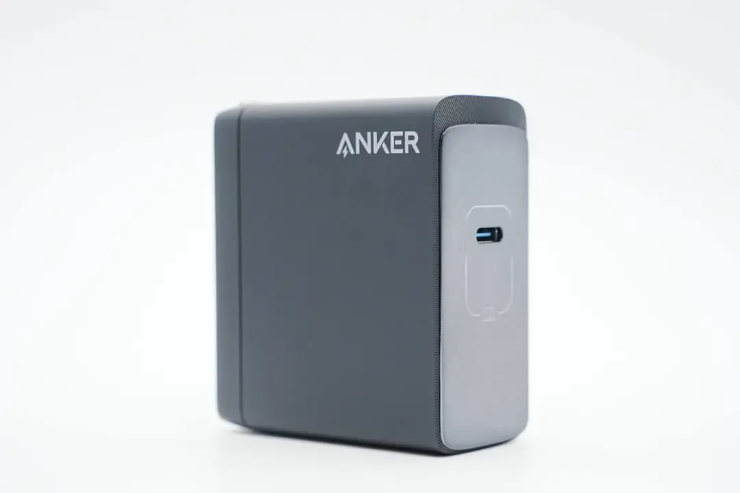

安克140W USB PD3.1氮化镓充电器
Anker最新推出的全氮化镓140W充电器具备强悍的输出性能,兼容QC、PD、PPS主流快充协议,能够满足MacBook Pro 2021笔记本使用,可获得与原装充电器相同的快充体验。内部采用PFC+HFB电路架构,具有高性能小体积优势。

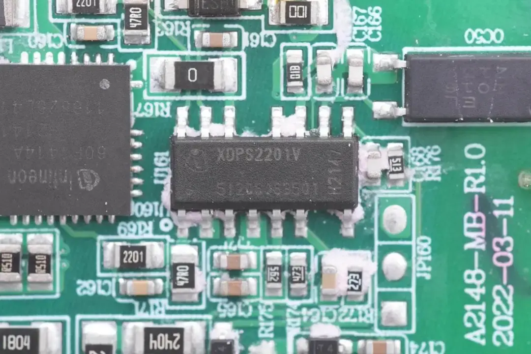

内置初级主控芯片
Infineon英飞凌XDPS2201
初级控制器来自英飞凌,型号为XDPS2201,是一颗数字混合反激控制器,内部集成600V高压启动电路和高低侧MOS驱动。采用峰值电流模式控制,用于快速的负载响应。
内置同步整流芯片
MPS芯源半导体MP6951

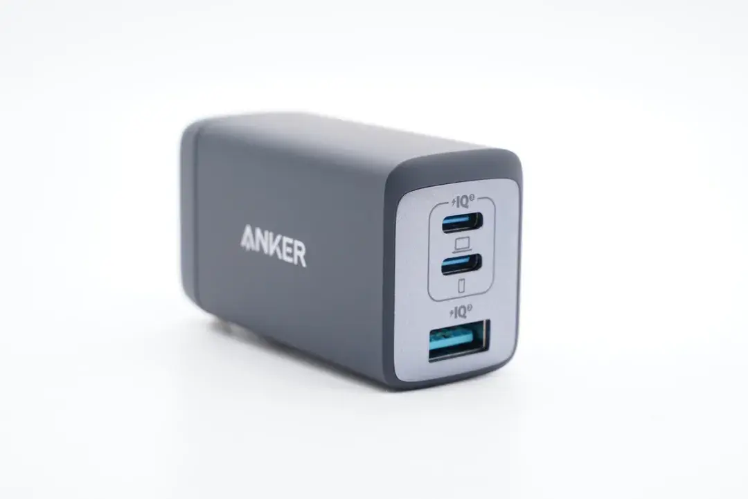

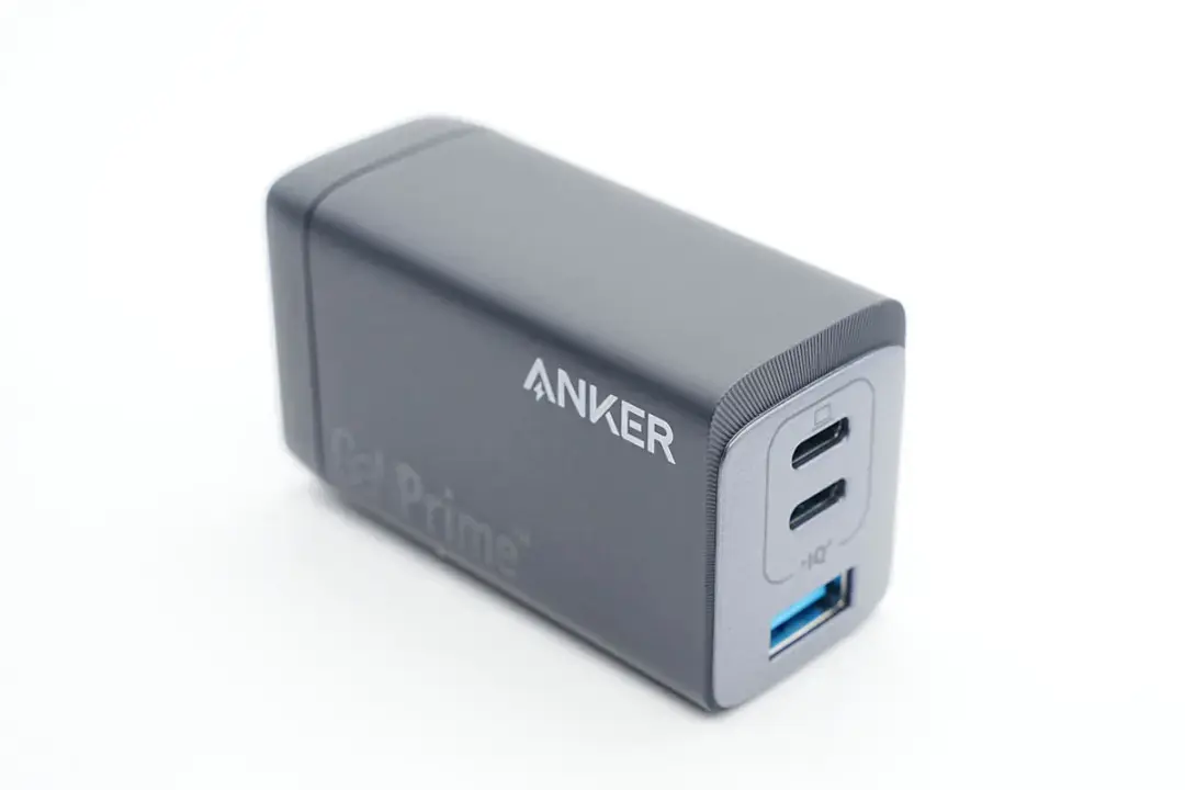

安克150W 3C1A氮化镓充电器
安克这款3C1A氮化镓充电器为黑色外观,输出侧采用银色装饰面板,更具高级感。充电器采用折叠国标插脚,便于日常携带收纳。其USB-C单口最大输出功率100W,支持全时功率自动分配。

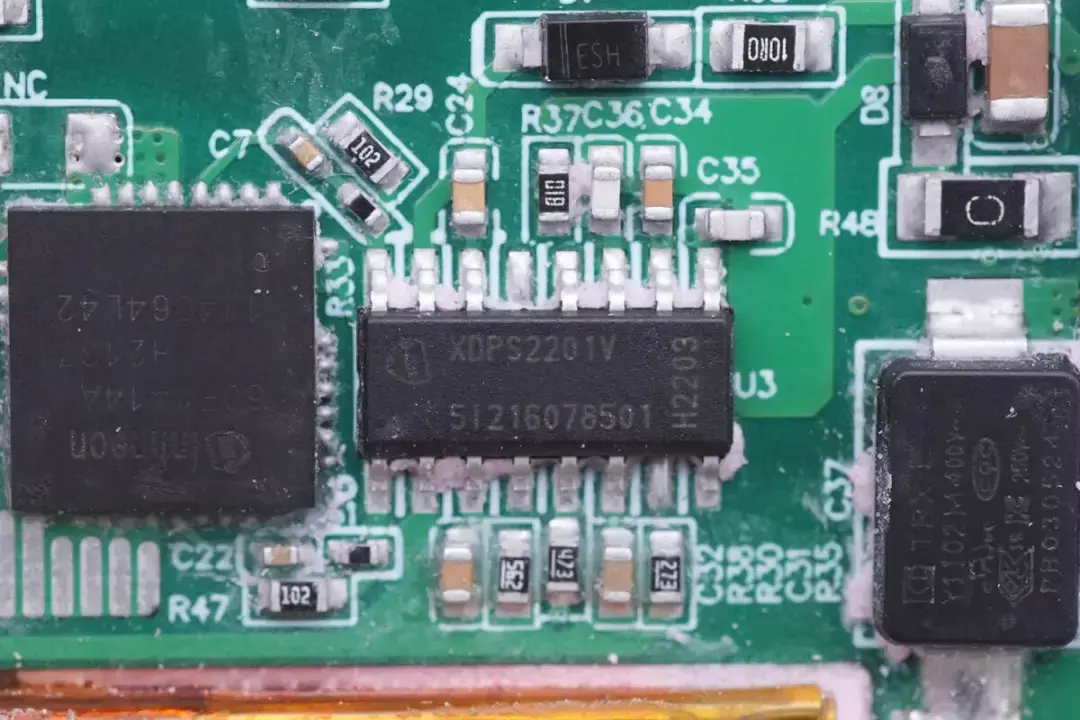

内置初级主控芯片
Infineon英飞凌XDPS2201
内置同步整流芯片
MPS芯源半导体MP6951

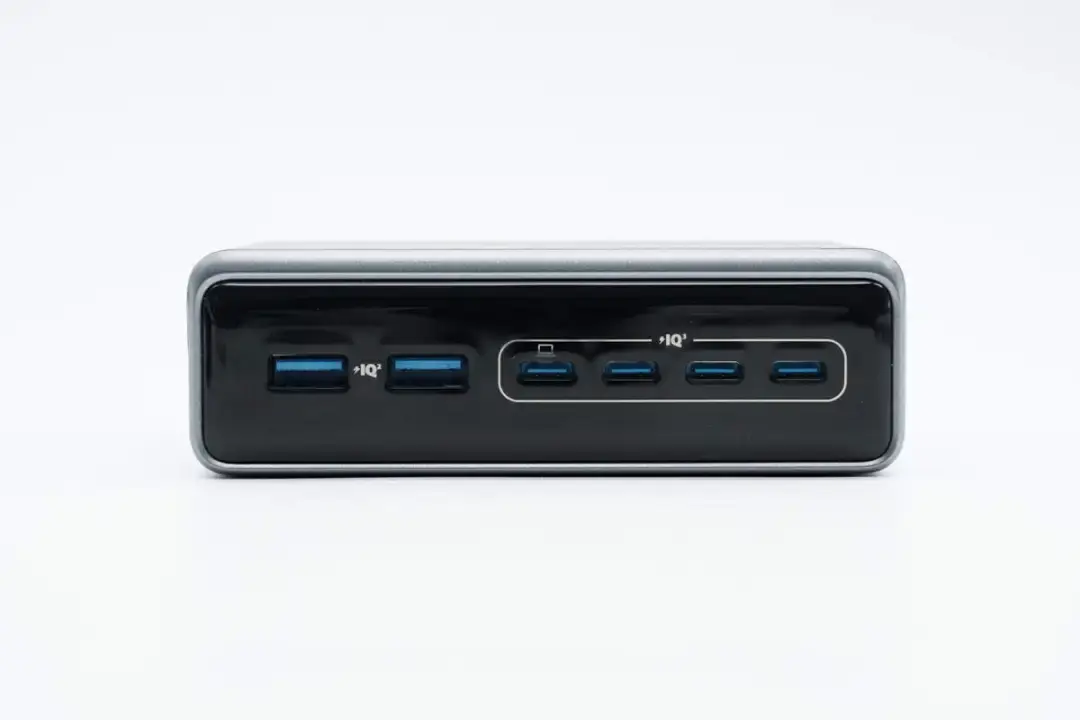

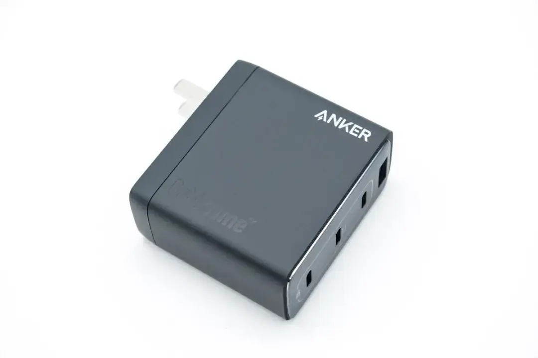

安克六口氮化镓200W桌面充电器
这款桌面充电器属于AnkerPrime系列,具备四个USB-C接口和两个USB-A接口。其中四个USB-C接口均支持100W功率输出,USB-A接口支持22.5W输出功率,支持输出功率智能分配。

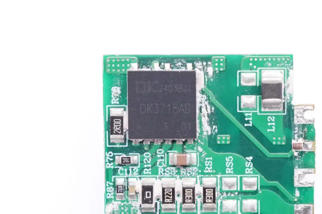

内置初级主控芯片
DK东科DK3718AD
AHB氮化镓合封芯片采用东科半导体DK3718AD,这是一颗基于不对称半桥架构,集成了两颗氮化镓功率器件的AC-DC功率开关芯片,其能够在较大的负载范围内实现原边功率管ZVS,副边整流管ZCS,从而提高电源系统效率。同时软开关还可以降低功率管应力,内置全范围抖频电路,从而减小开关损耗并改善电磁干扰。

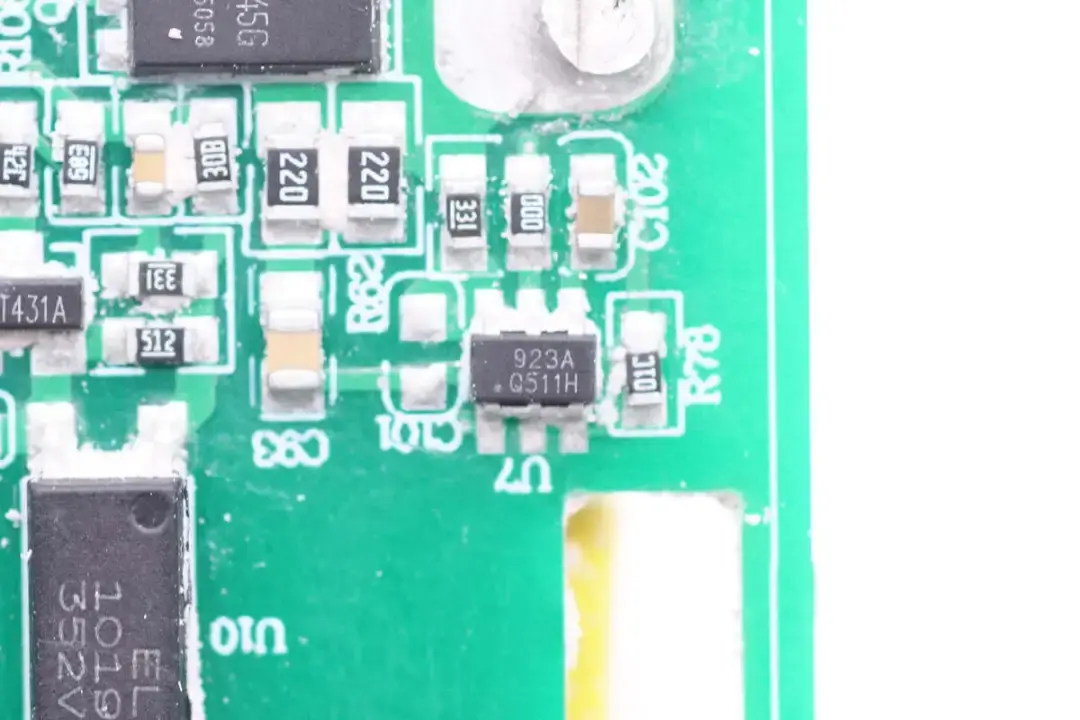

HYSiC华源智信HY923
同步整流控制器来自华源智信,型号HY923,是一颗数字自适应同步整流控制器,支持正端和负端应用,无需辅助绕组供电。芯片支持DCM/CCM/PFM/QR运行模式,支持3.2~25V供电电压范围,耐压为150V。
充电头网通过整理文中安克快充的AC-DC芯片应用案例了解到,在初级主控芯片方面,占比最高的厂商为PI,可达36%,其次便是南芯科技,占比为13%,而实际应用次数最多的两款芯片分别为PI INN3625C和PI SC1933C,分别有7次和4次应用。而在同步整流芯片方面,占比最高的厂商依旧是PI,可达37%,其次便是芯源半导体,占比为24%,而实际应用次数最多的芯片依旧是PI INN3625C,有着7次应用。从目前文中数据来看,安克的工程师在AC-DC芯片选型方面更青睐PI。
文中数据来源于充电头网自购拆解数据库,仅供参考。
