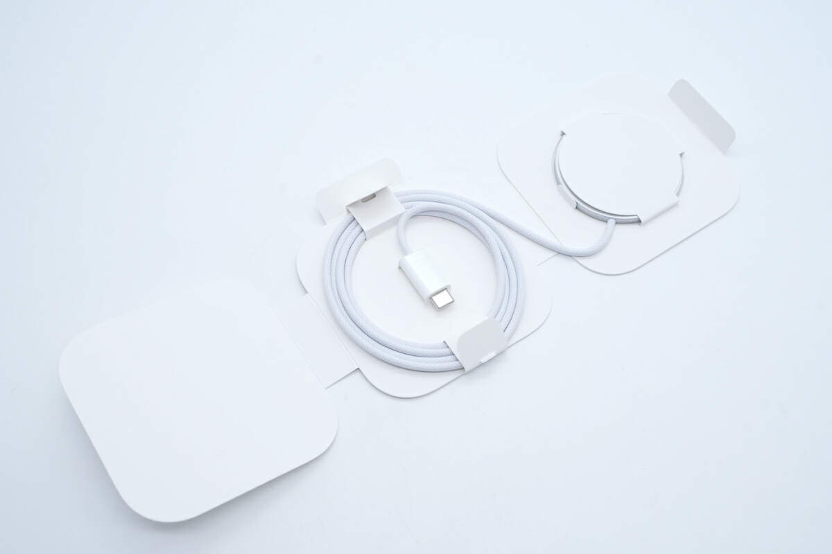

从包装盒内部取出固定无线充电器的纸板和使用说明书。
无线充电器采用纸板固定。
USB-C插头和线缆通过卡纸固定。
无线充电器包装内容物一览。

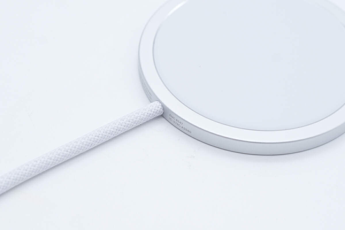

苹果MagSafe磁吸无线充电器采用编织线缆。

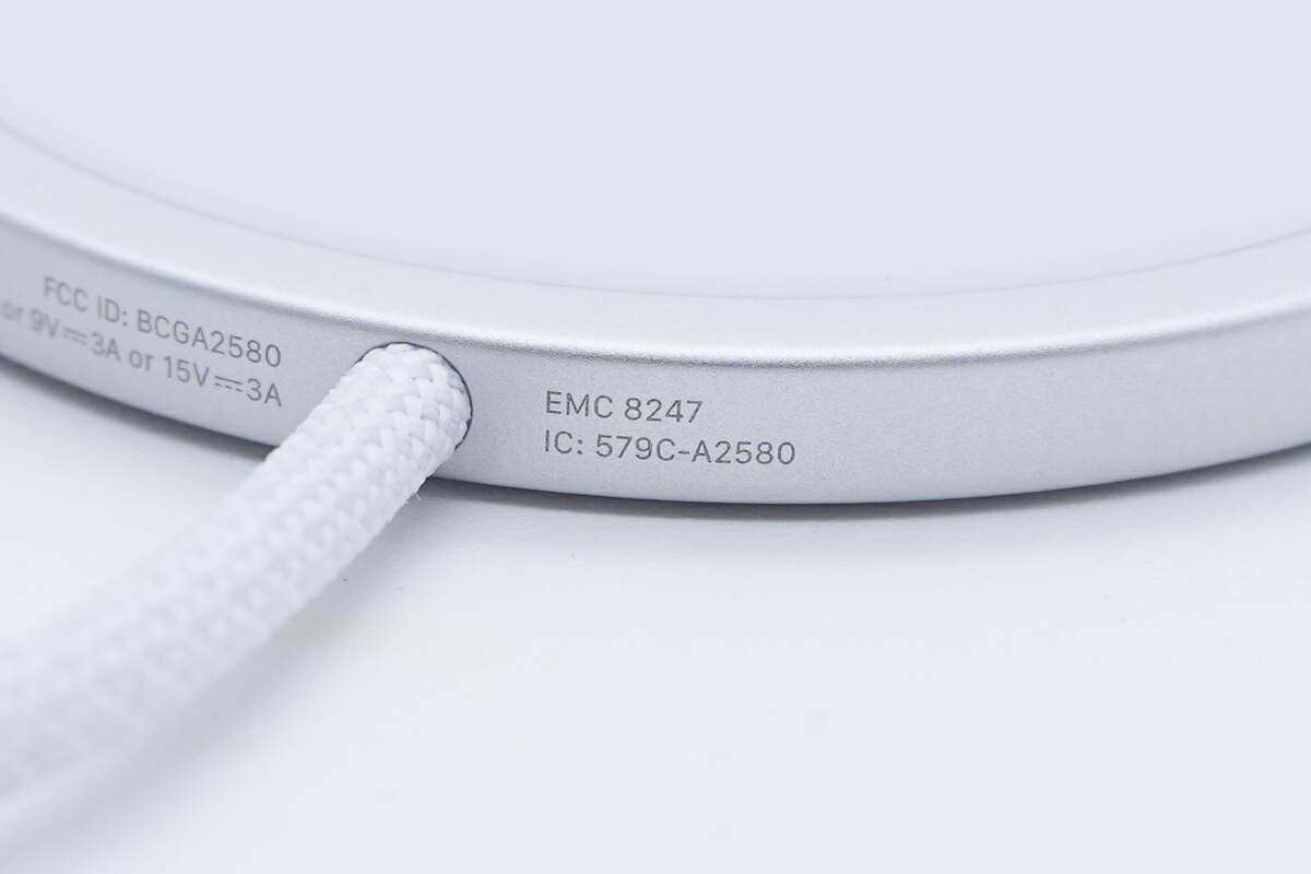

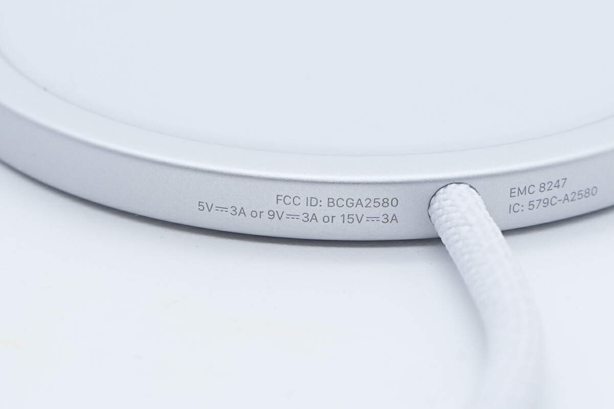

由于采用了编织线缆,充电器型号和电源参数印刷在充电板边缘,充电器支持5V3A、9V3A和15V3A三档输入功率。
另一侧印刷特写。

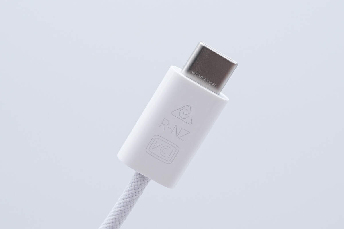

在USB-C插头外壳上印有新西兰R-NZ和日本VCCI认证标识,USB-C公头印有磁吸无线充电器型号和序列号信息。

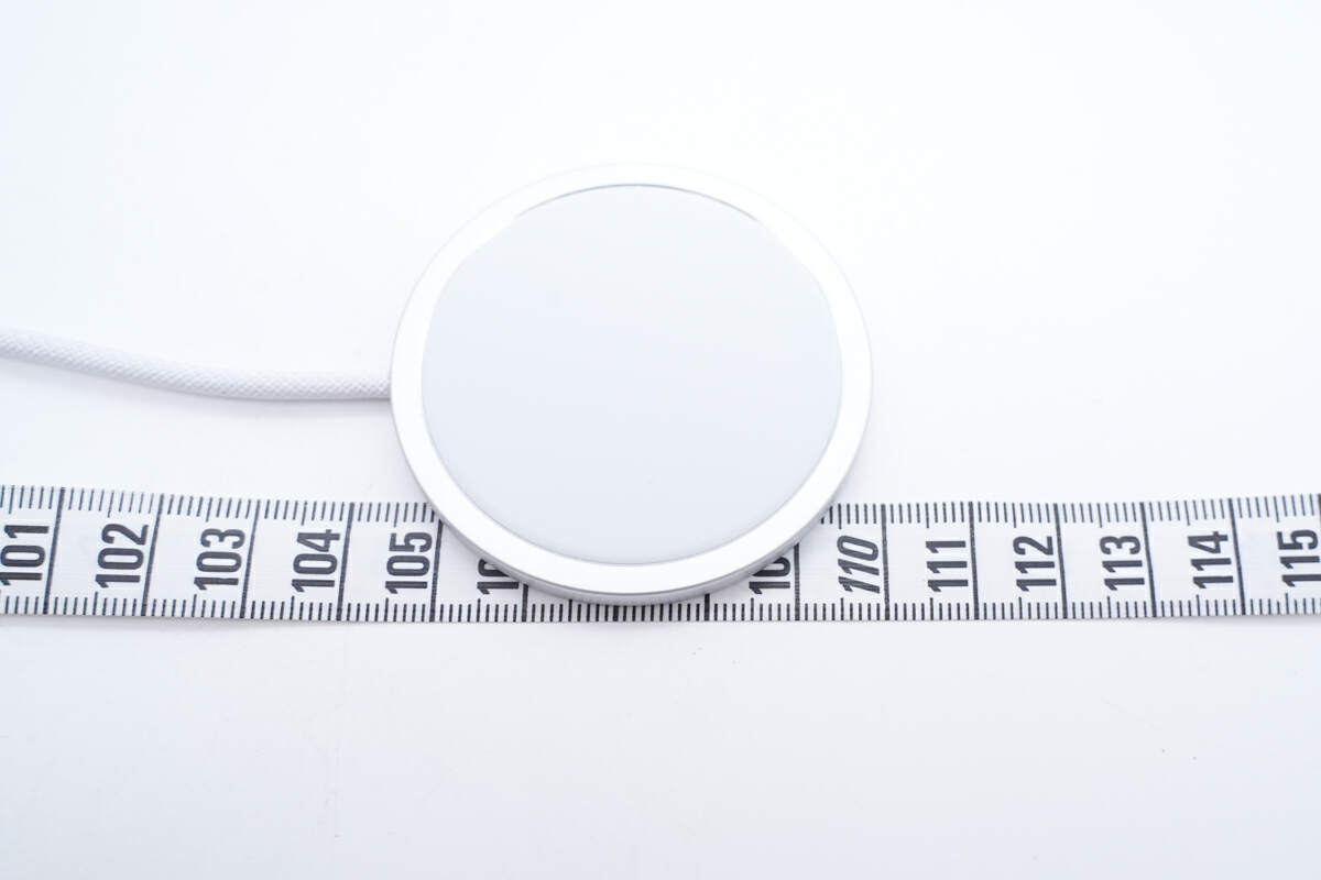

测得磁吸无线充电器总长度约为110cm。

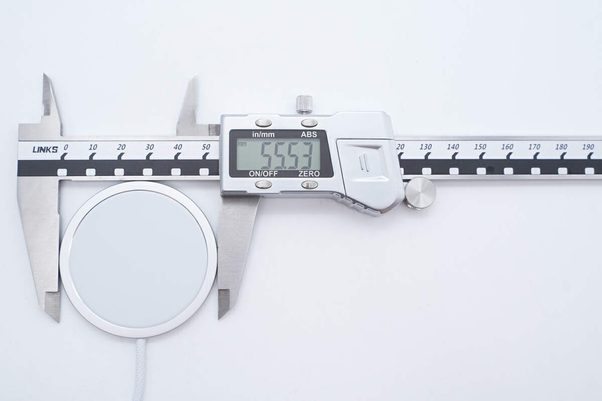

无线充电板直径约为55.5mm。

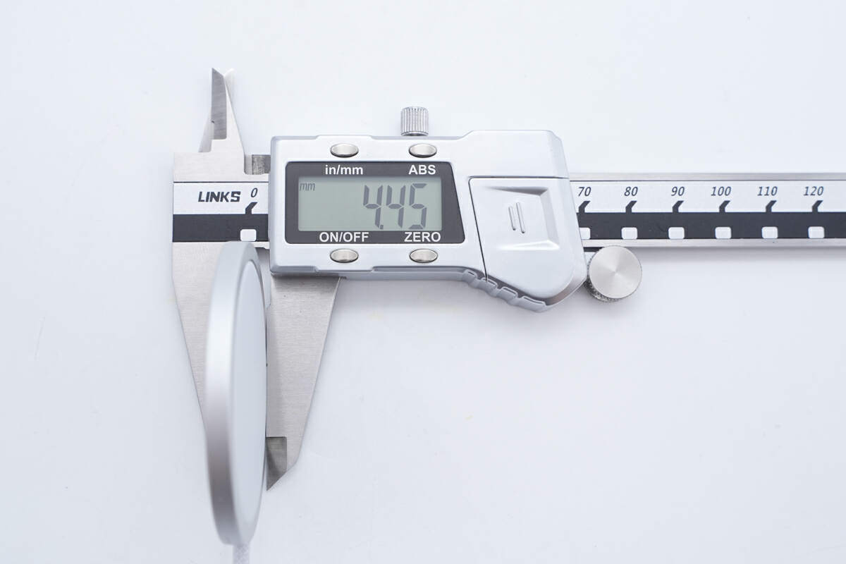

测得无线充电板厚度约为4.45mm。

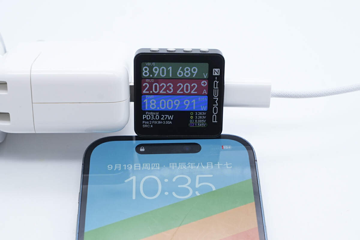

使用苹果30W充电器搭配新款磁吸无线充电器为iPhone 14 Pro充电,测得充电输入功率为18W。

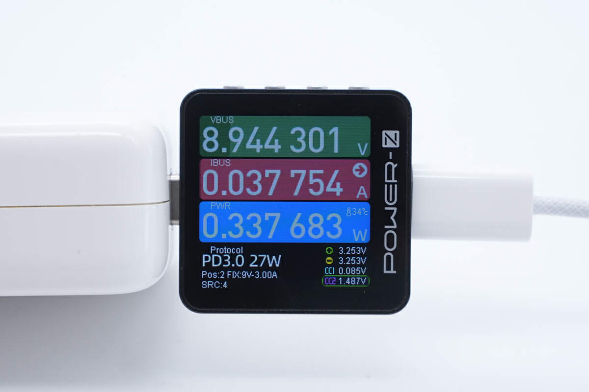

测得无线充电器待机状态下申请9V电压,待机功率约为0.34W。

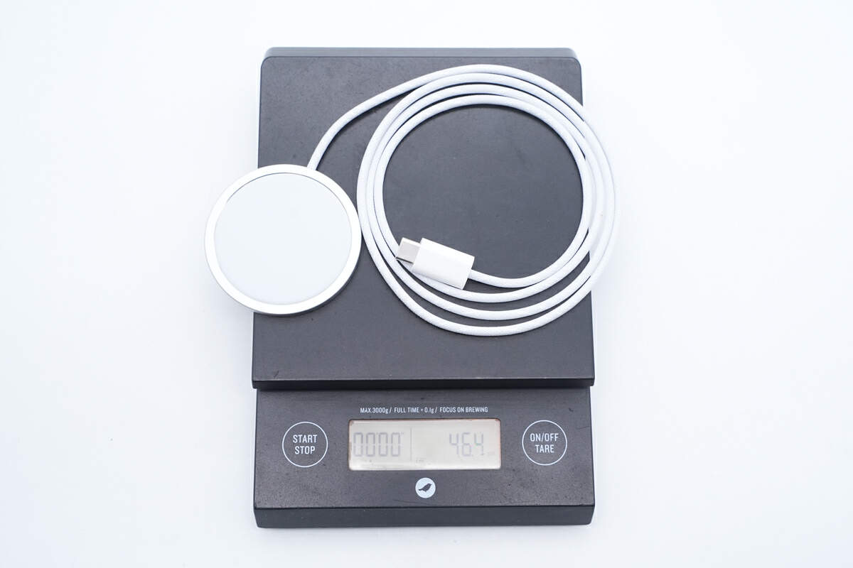

最后测得无线充电器重量约为46.4g。

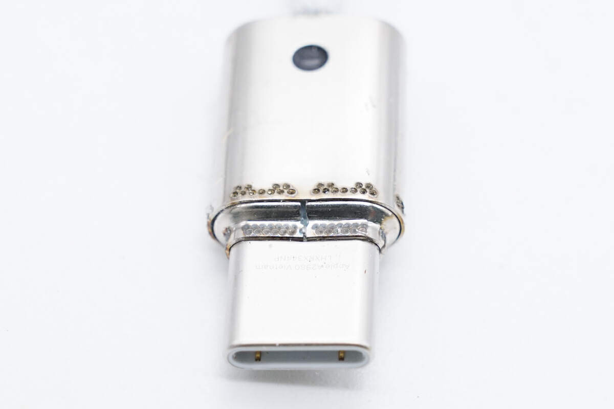

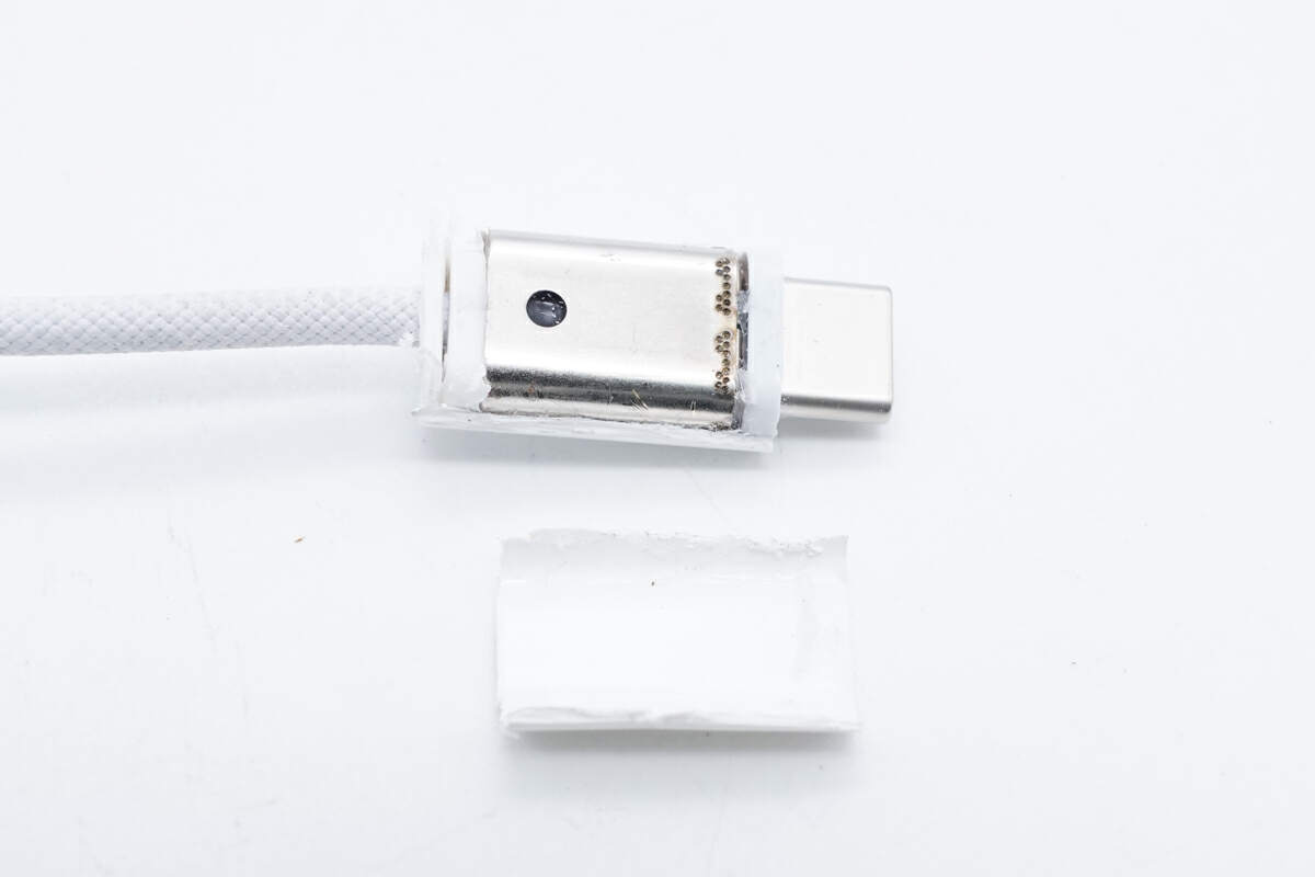

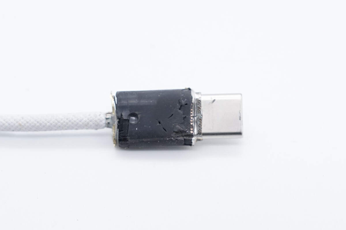

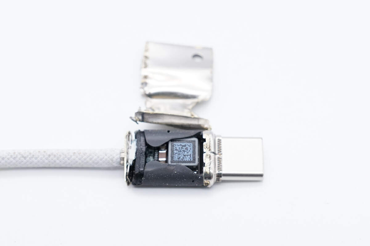

首先使用切割机切开USB-C插头塑料外壳。

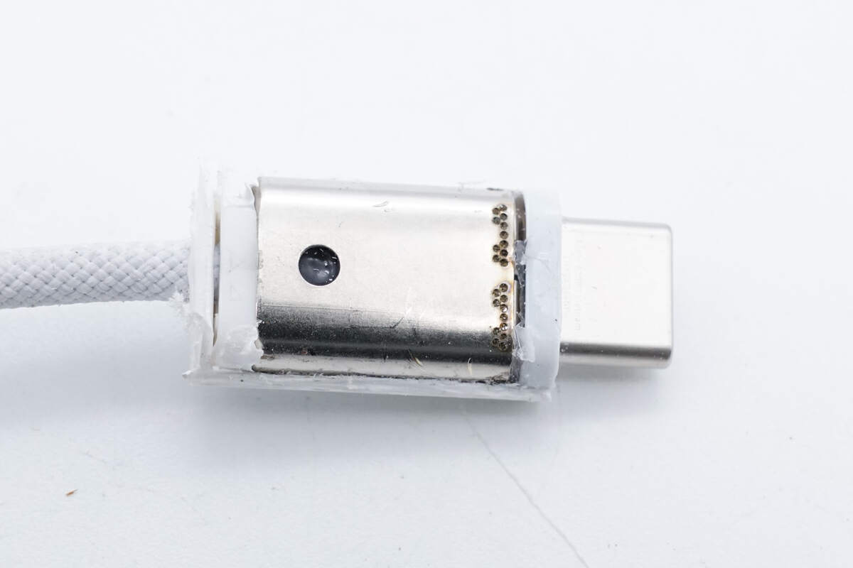

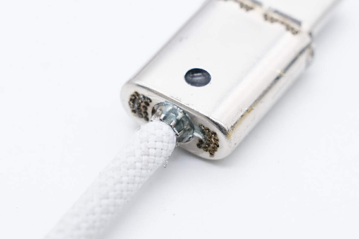

塑料外壳内部为不锈钢外壳,通过点焊固定。
不锈钢外壳与USB-C插头之间点焊金属片固定。
线缆尾部扎紧固定。

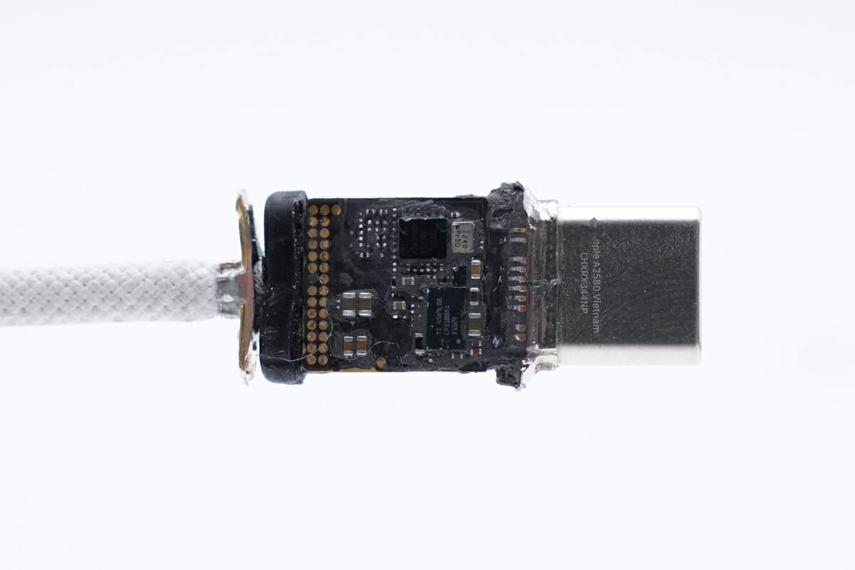

打开不锈钢外壳,内部设有PCBA模块,并填充黑色导热胶水。
另一面完全被导热胶水填充。

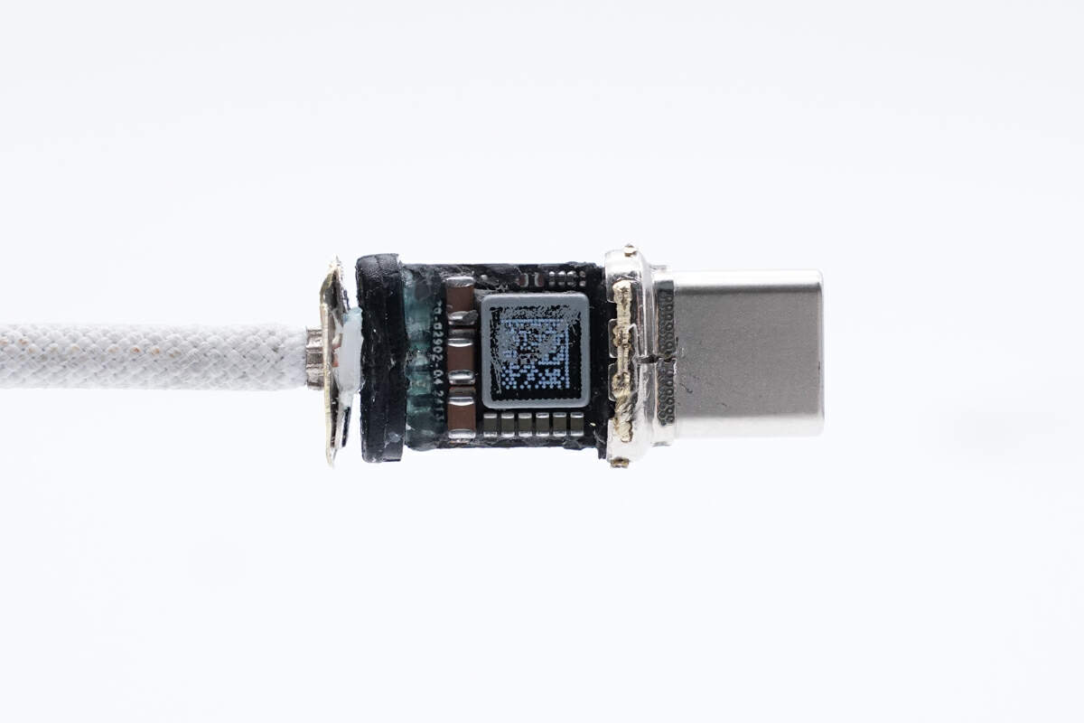

清理掉填充的导热胶水,USB-C插头内部PCBA模块一览,PCB设有两颗芯片。

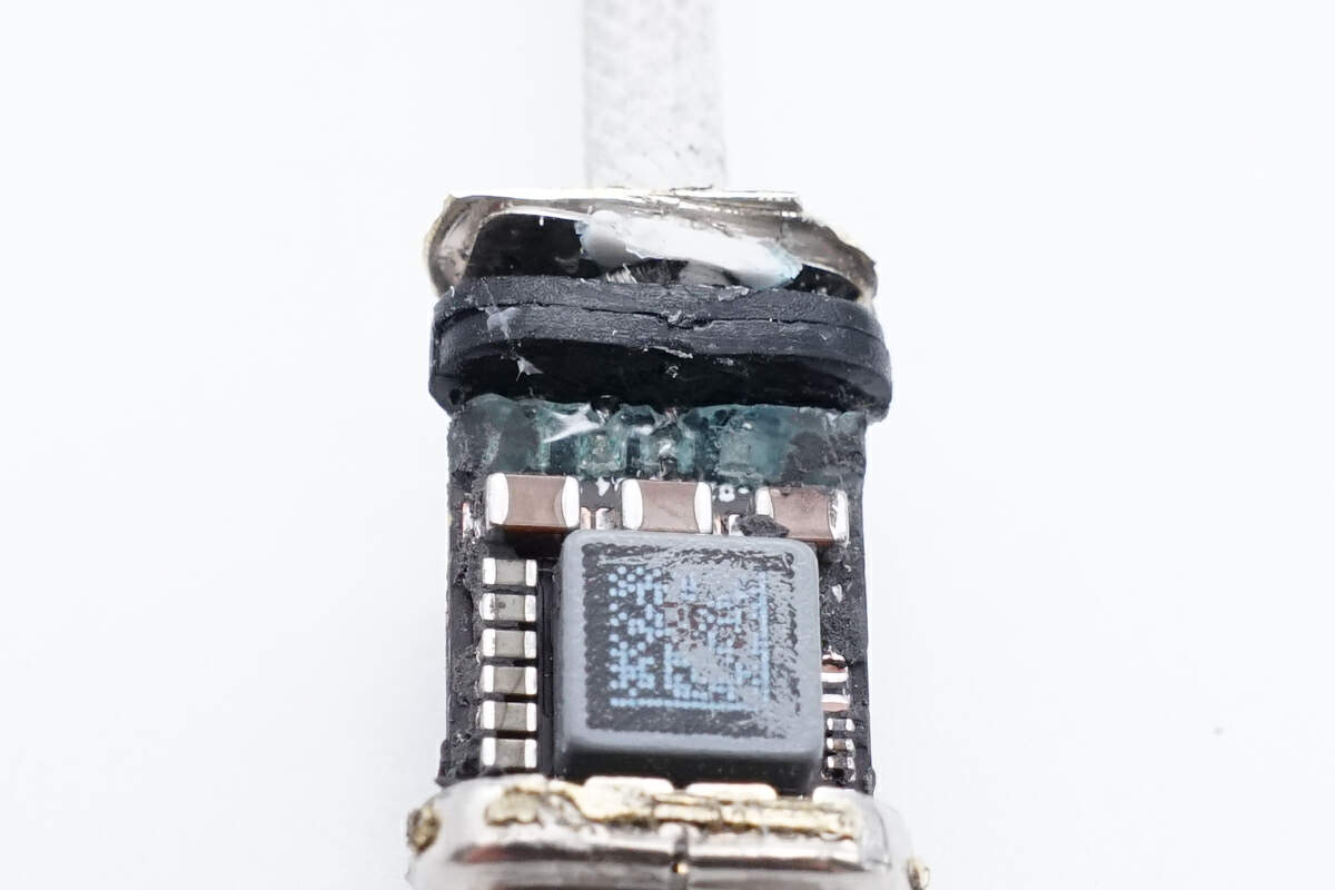

另外一面设有合金电感和滤波电容。
在PCB尾部设有导线焊点,焊点打胶加固。
清理掉填充的胶水,导线焊点特写。

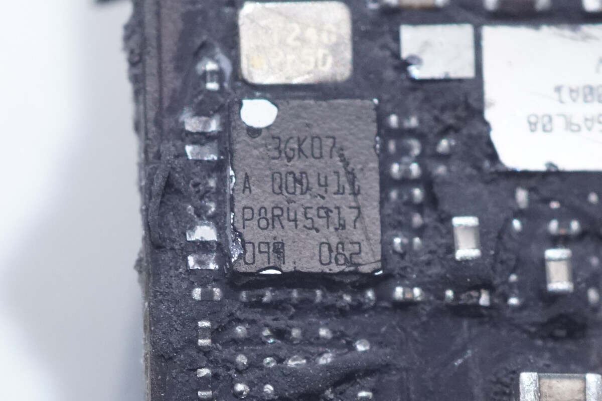

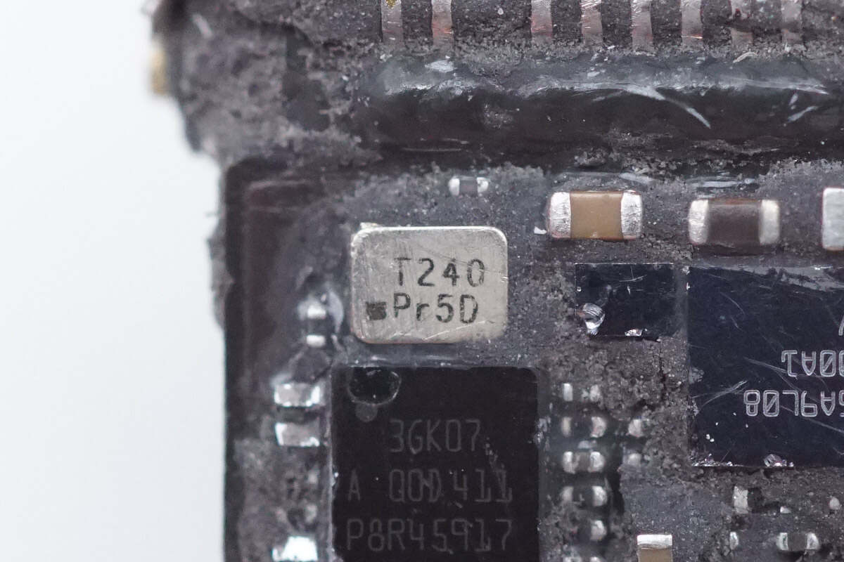

其中一颗芯片丝印3GK07 A QOD411 P8R45917 099 082,用于USB-C接口控制。
搭配使用的时钟晶振特写。

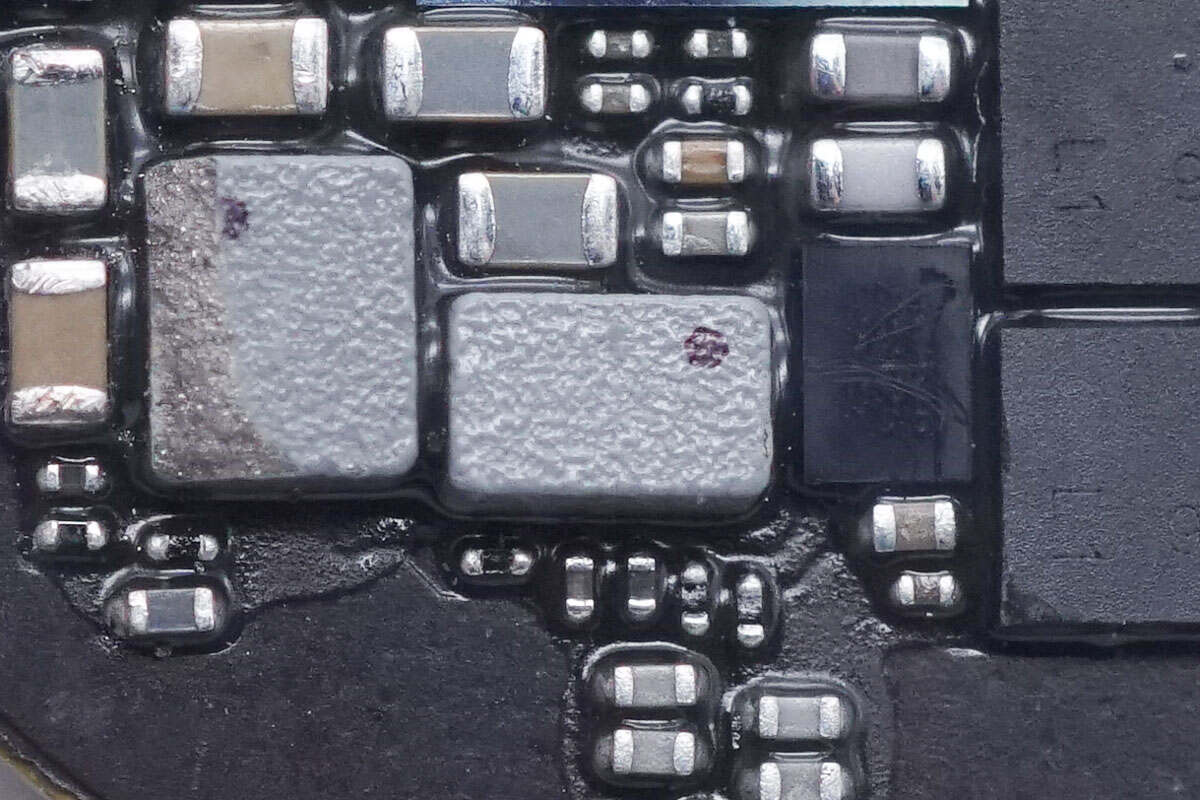

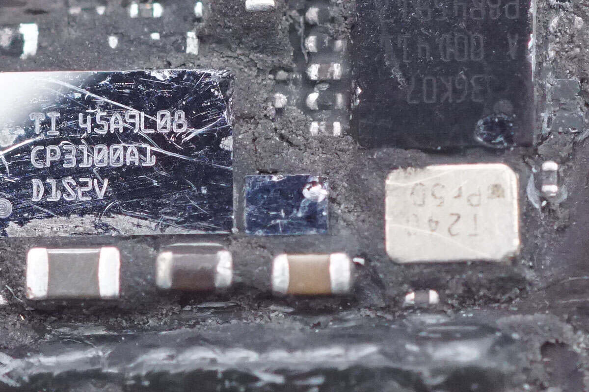

另一颗芯片来自TI德州仪器,丝印45A9L08 CP3100A1 D1S2V。
两颗芯片中间的小芯片特写。

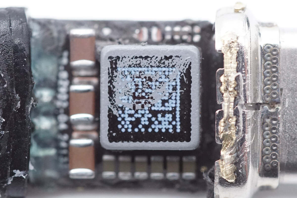

合金电感表面喷涂油漆和二维码。

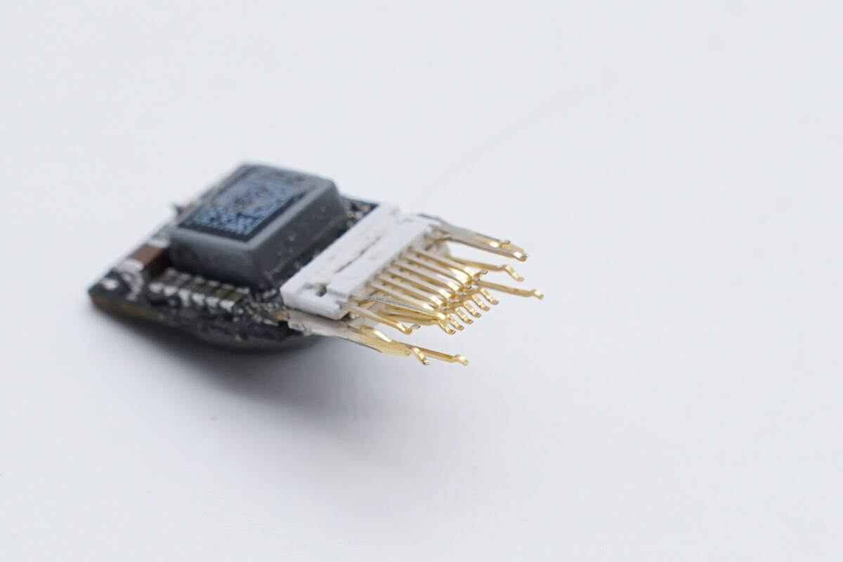

拆下USB-C插头的金属外壳和塑料定位支架,内部镀金端子一览。

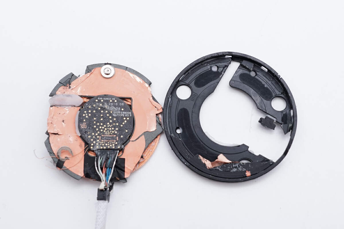

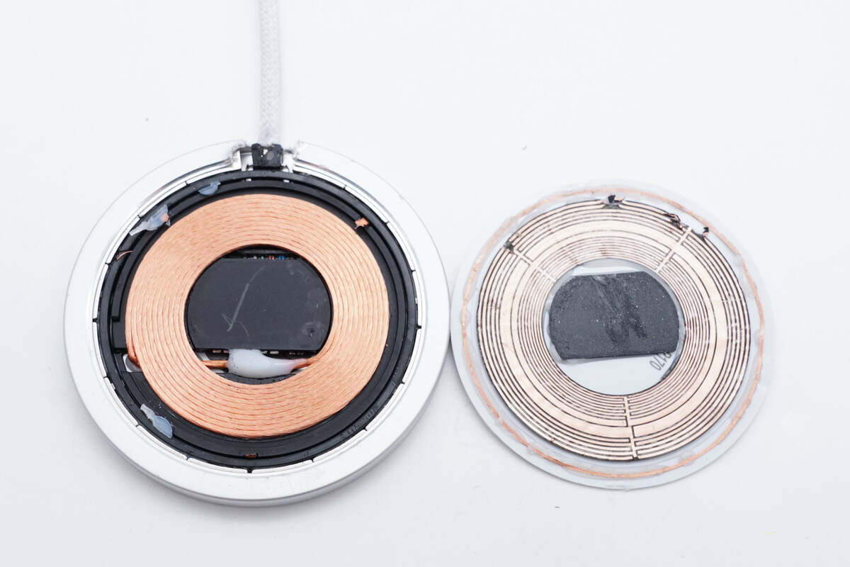

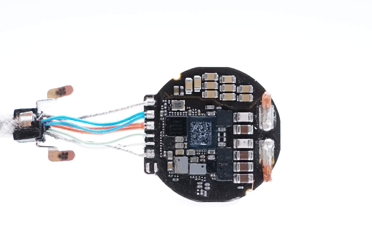

接下来拆解无线充电板部分,从边缘撬开面板,在面板内部贴有屏蔽铜箔。
无线充电板内部设有无线充电线圈,在边缘设有用于吸附手机的磁铁。
盖板内部的屏蔽铜箔特写,边缘还设有用于通信的线圈。
屏蔽铜箔连接到无线充电板内部。

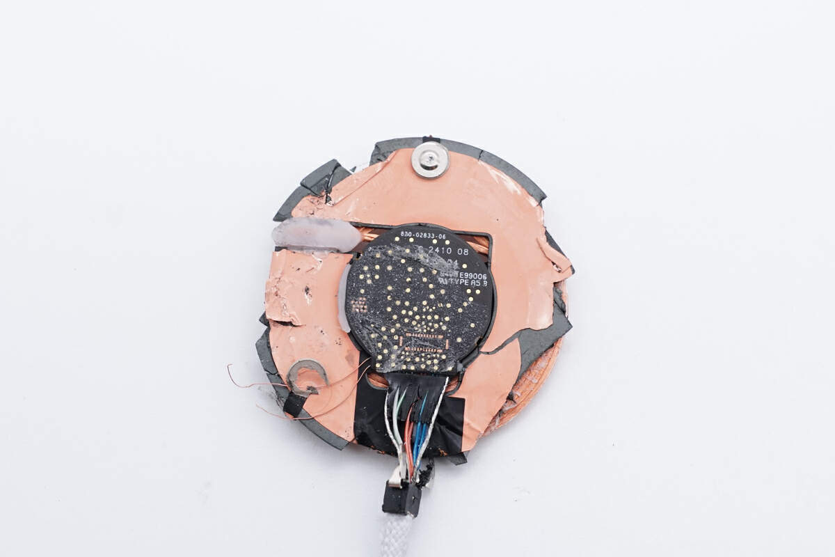

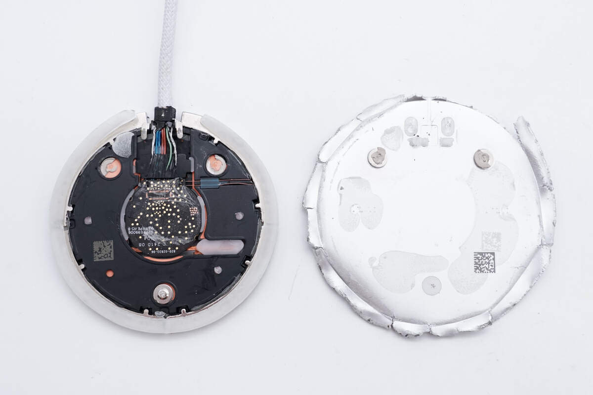

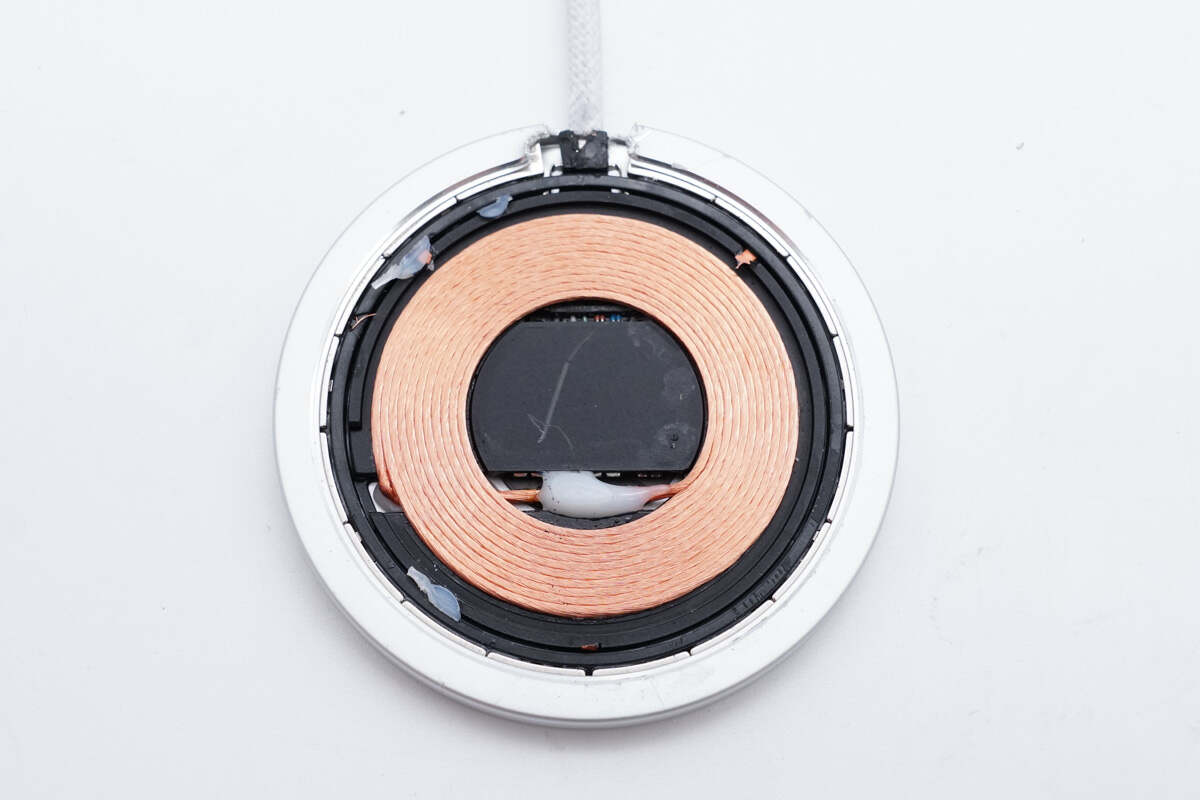

拆开包裹磁铁的铝制外壳,取出内部无线充电线圈和PCBA模块。
内部PCBA模块通过双面胶粘贴在铝合金壳体上散热,隔磁片与铝合金外壳之间设有黑色塑料板绝缘。

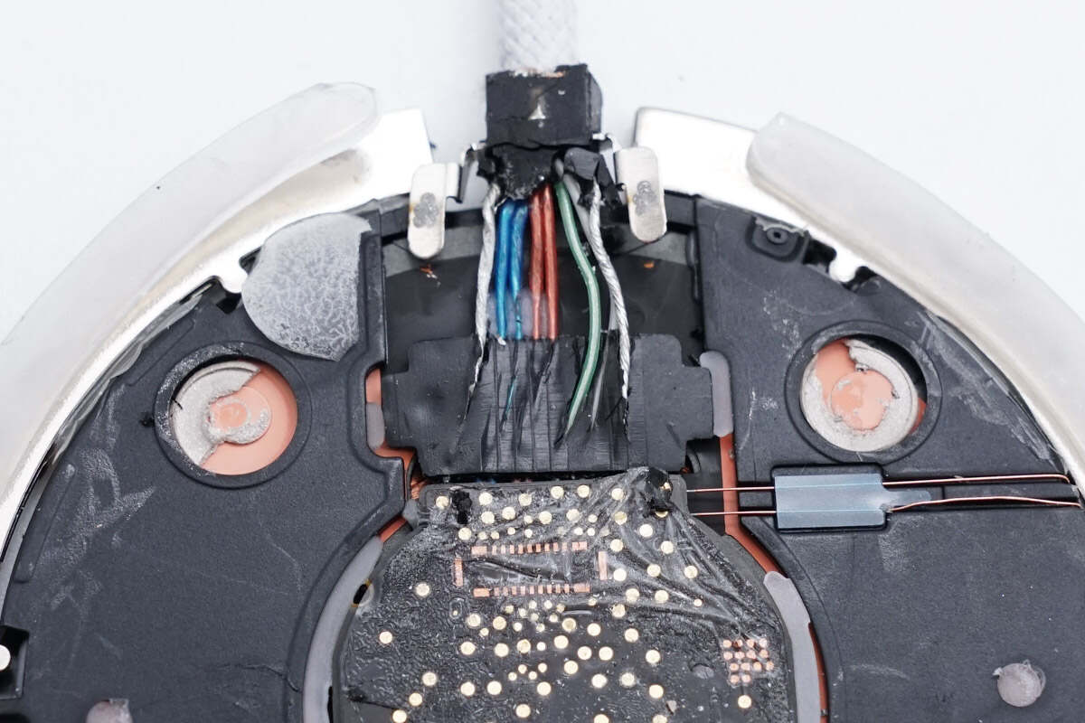

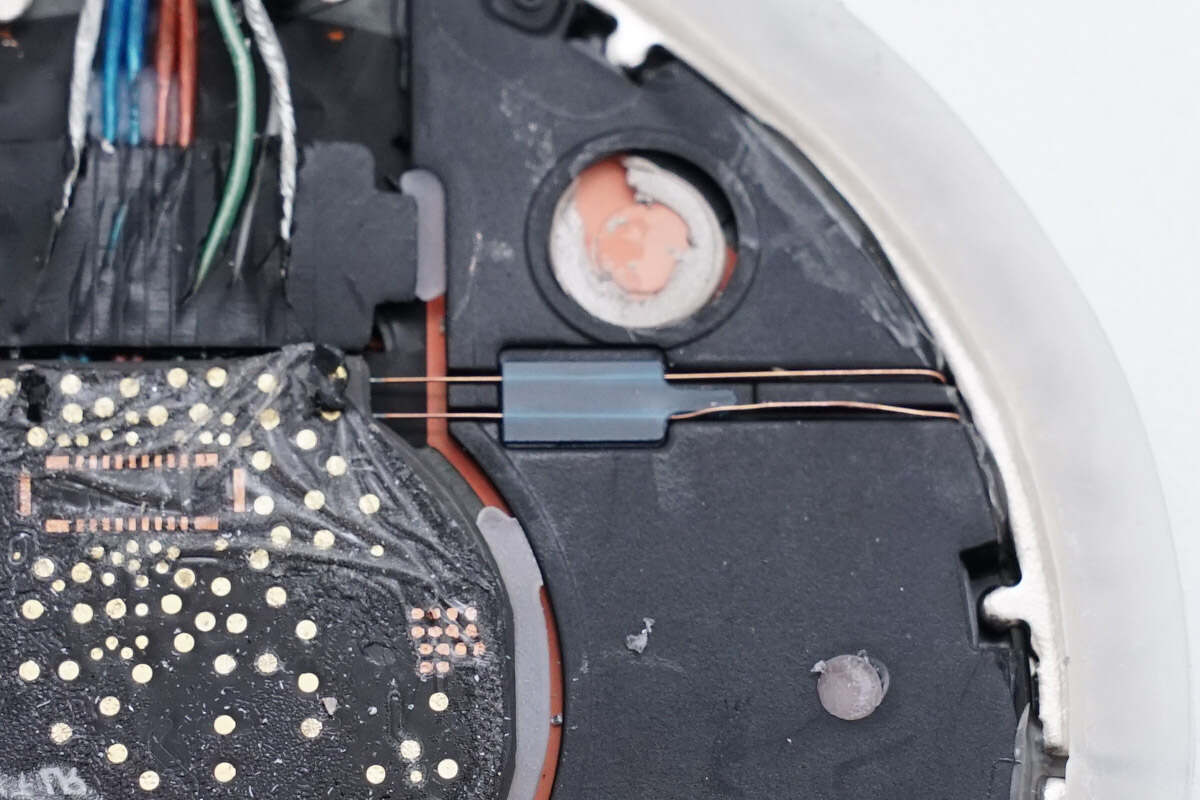

连接导线通过卡子固定。
导线连接盖板内部的通信线圈。

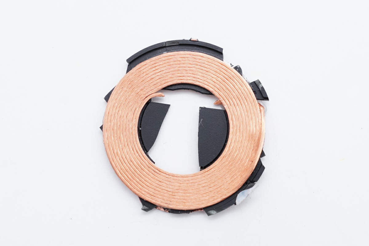

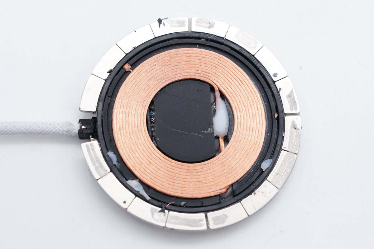

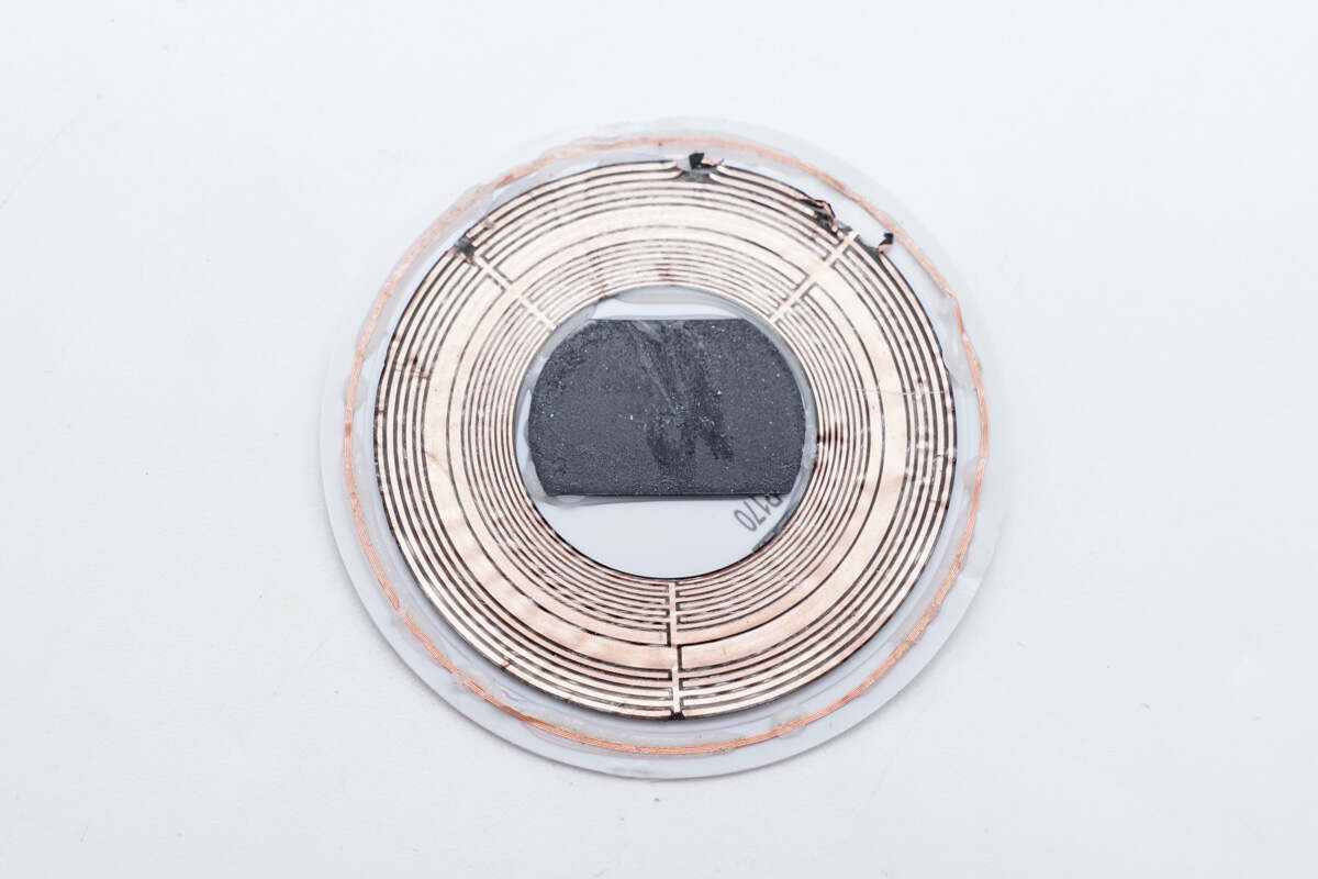

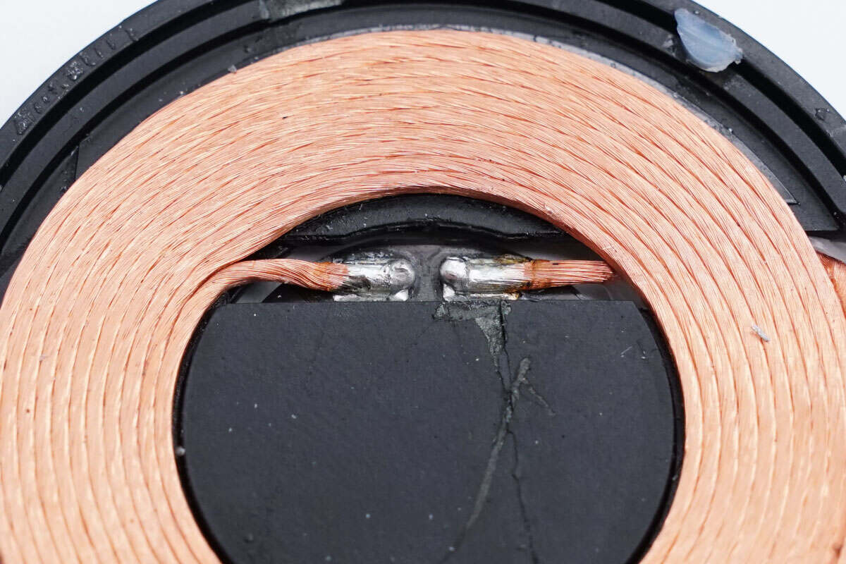

吸附手机的16颗磁铁和无线充电线圈特写,线圈焊点打胶绝缘。
无线充电线圈采用利兹线绕制,线圈焊点扎实饱满。
从隔磁片上拆下塑料支架。
在隔磁片背面粘贴铜箔屏蔽。

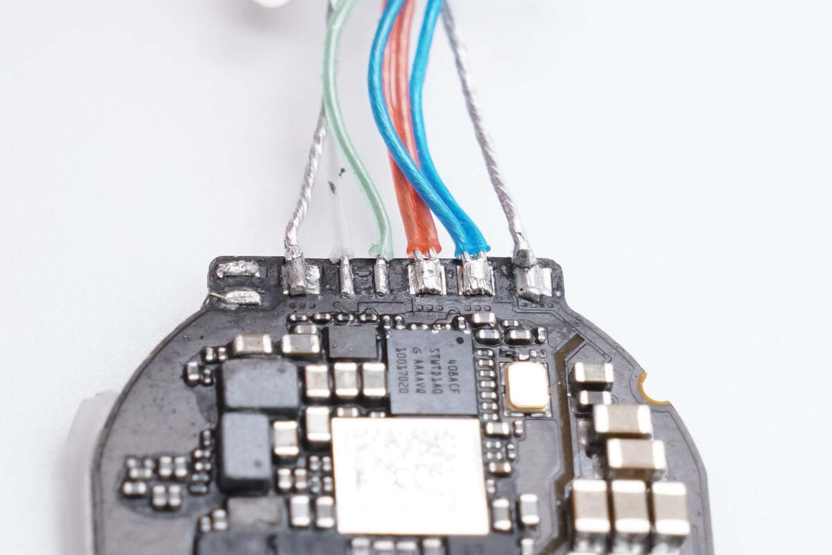

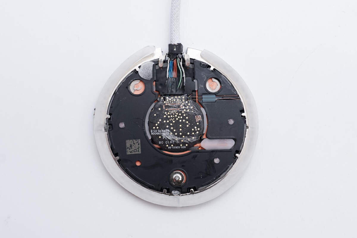

PCBA模块通过导线焊接连接供电。
导线固定线卡与铝合金外壳点焊固定。
导线通过焊接连接,两侧裸线为屏蔽层。

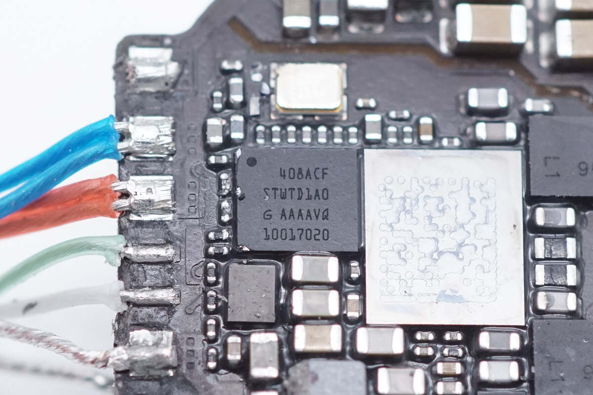

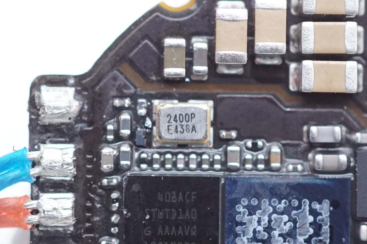

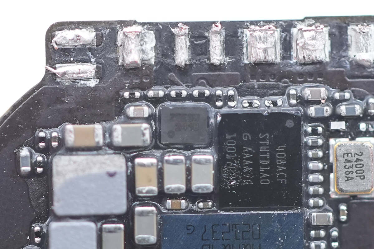

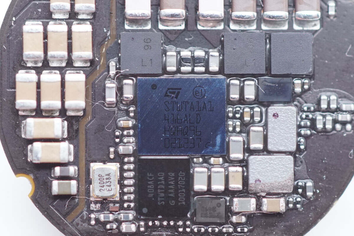

其中一颗芯片来自ST意法半导体,丝印STWTD1A0,推测为内部主控芯片。
外置的时钟晶振特写。
芯片表面被胶水覆盖,丝印难以辨认。
两颗贴片电感特写。
另一颗芯片丝印同样被胶水覆盖。
另一颗芯片表面喷涂二维码。
清理掉表面的二维码,无线充电芯片来自ST意法半导体,型号STWTA1A1。

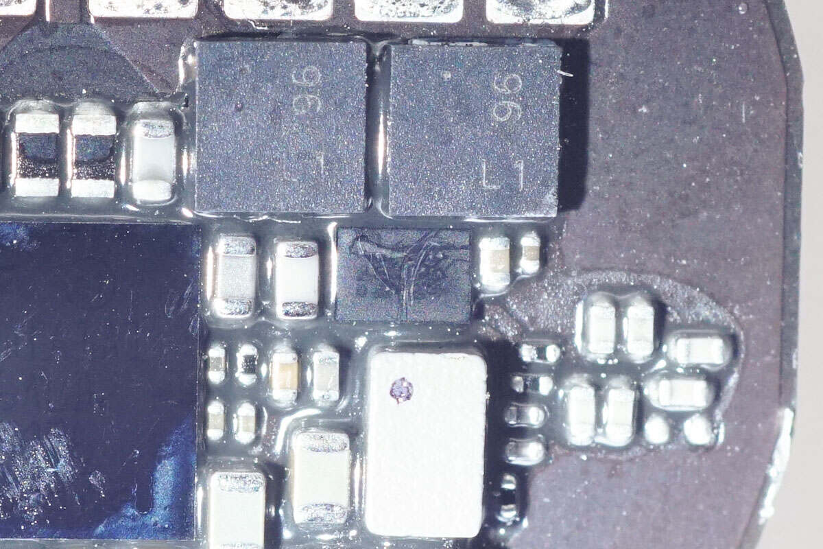

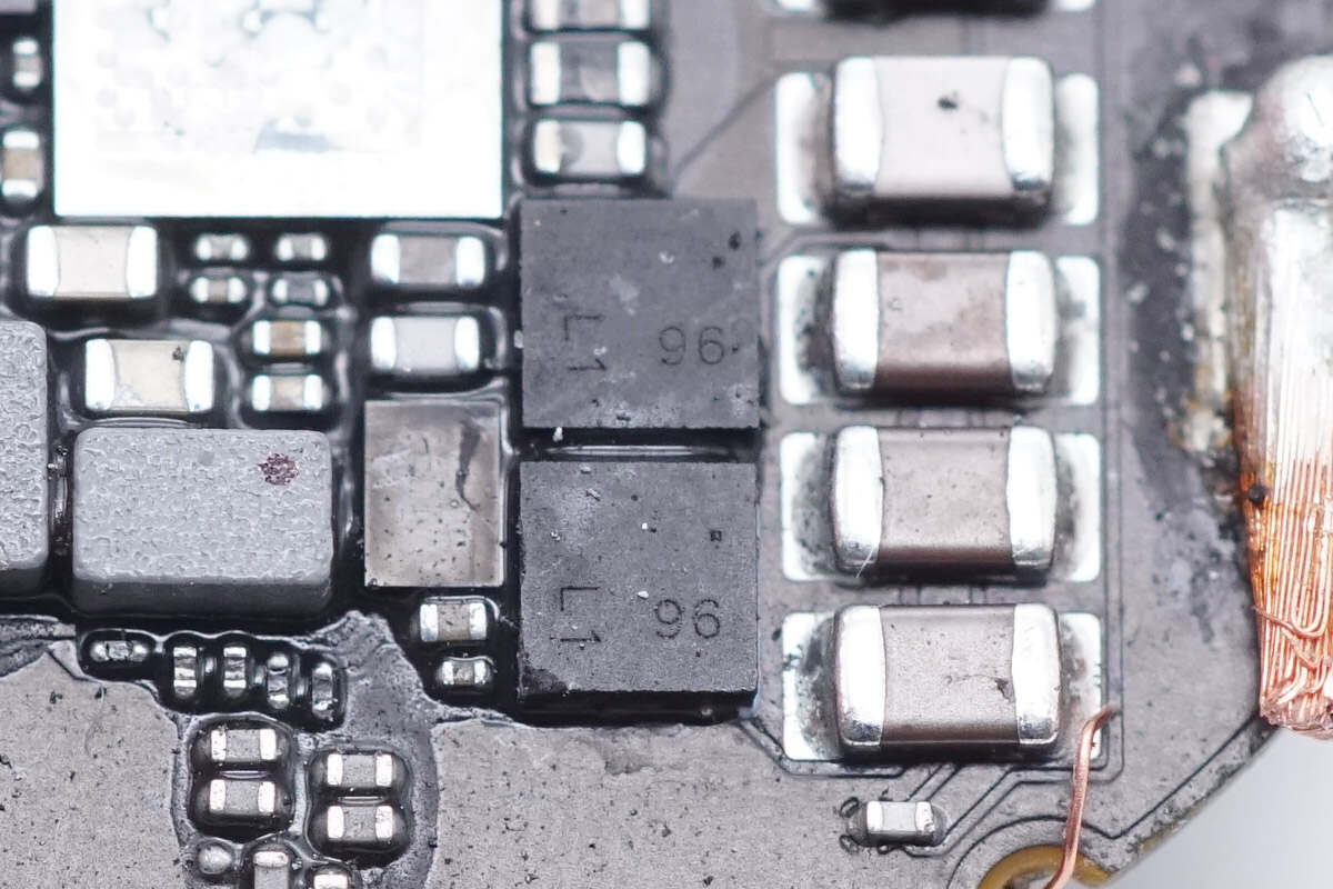

两颗丝印96的MOS管用于谐振电容切换。
另一颗开关管丝印相同。
无线充电线圈采用利兹线绕制。

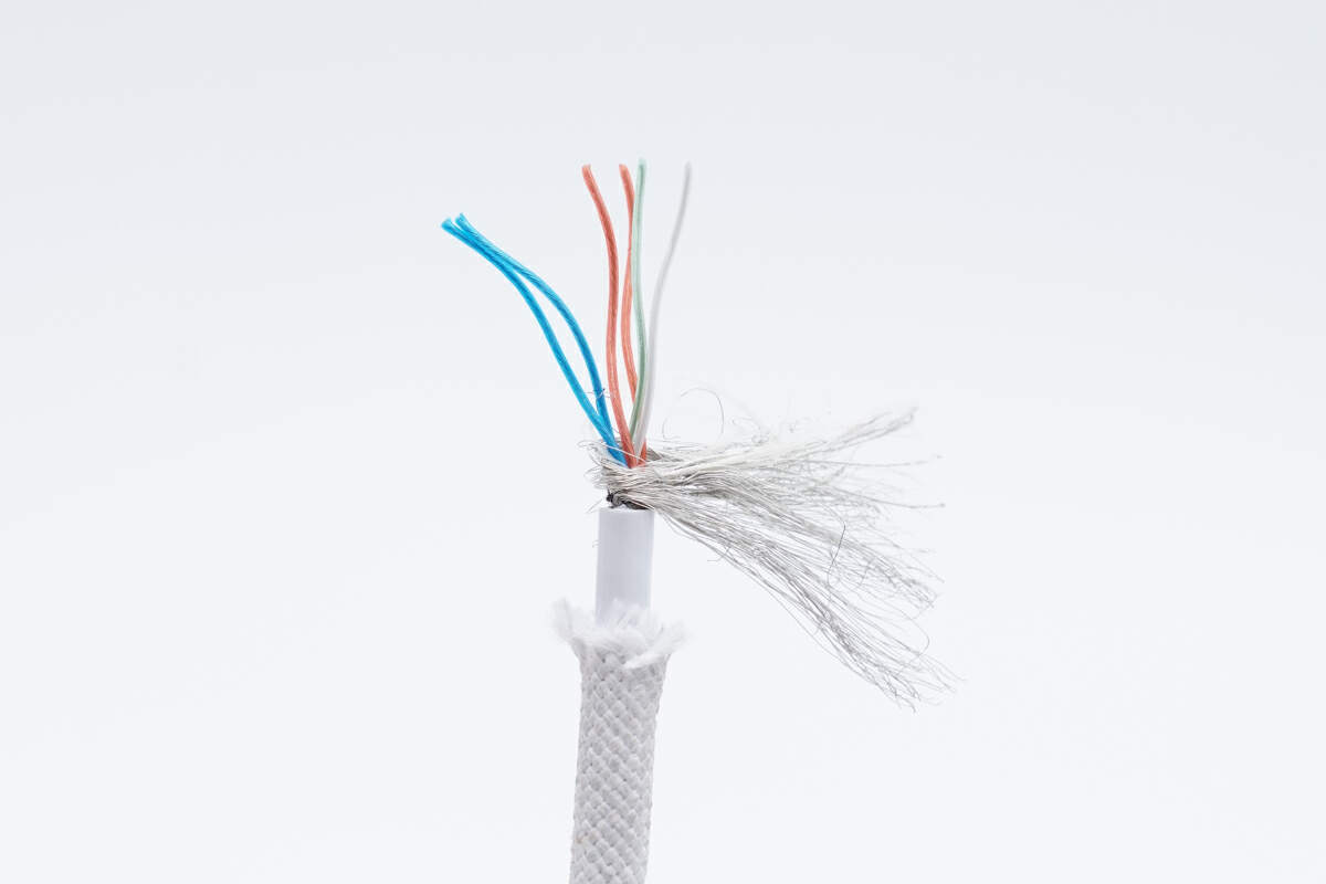

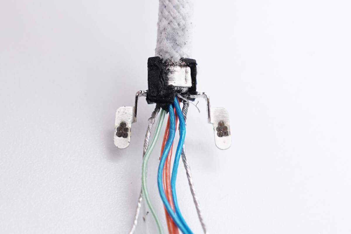

线缆内部设有橙色与蓝色电力线芯,绿色和白色数据线芯,并设有金属屏蔽网。

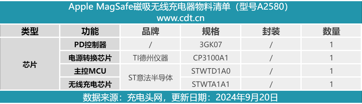

最后附上苹果新款MagSafe磁吸无线充电器的核心器件清单,方便大家查阅。
