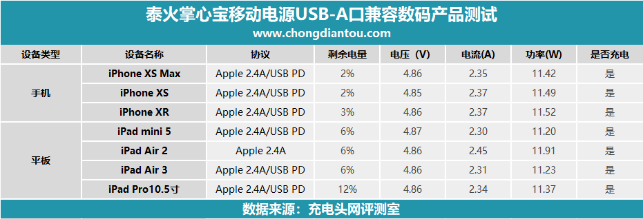

使用泰火掌心宝移动电源USB-A1口充iPhone XS Max,电压4.86V,电流2.35A,功率11.44W,开启Apple 2.4A协议充电。
充iPhone XS,电压4.85V,电流2.37A,功率11.52W,开启Apple 2.4A协议充电。
充iPhone XR,电压4.86V,电流2.37A,功率11.55W,开启Apple 2.4A协议充电。
充iPad Pro 10.5英寸,电压4.86V,电流2.34A,功率11.38W,开启Apple 2.4A充电模式。
充iPad Air3,电压4.86V,电流2.31A,功率11.28W,开启Apple 2.4A充电模式。
充iPad Air2,电压4.86V,电流2.45A,功率11.95W,开启Apple 2.4A充电模式。
充iPad mini5,电压4.87V,电流2.3A,功率11.21W,开启Apple 2.4A充电模式。
泰火掌心宝移动电源输出兼容性十分不错,均能为测试的苹果设备充电,并且都开启了苹果Apple 2.4A充电协议充电模式,功率都在12W左右。
