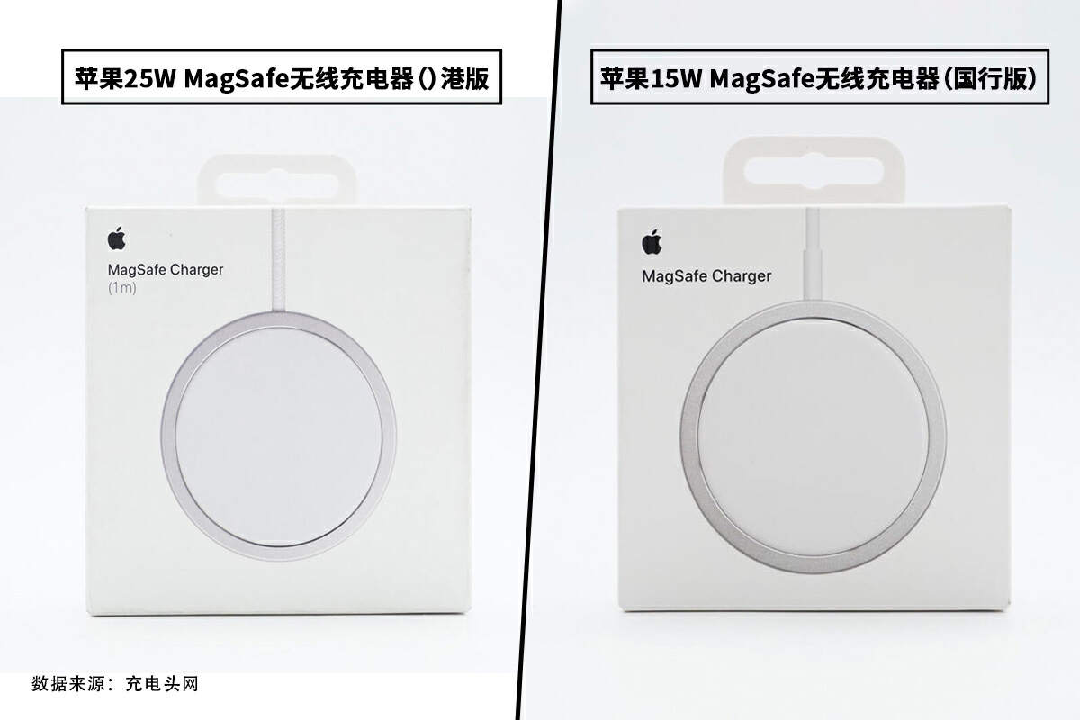

包装
苹果港版和国行版MagSafe无线充电器的包装盒设计风格完全相同,均印有苹果logo、产品名称以及外观图,不过港版的标注了产品USB-C线长度,为1m。

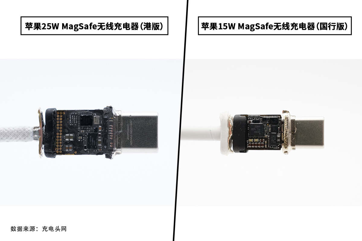

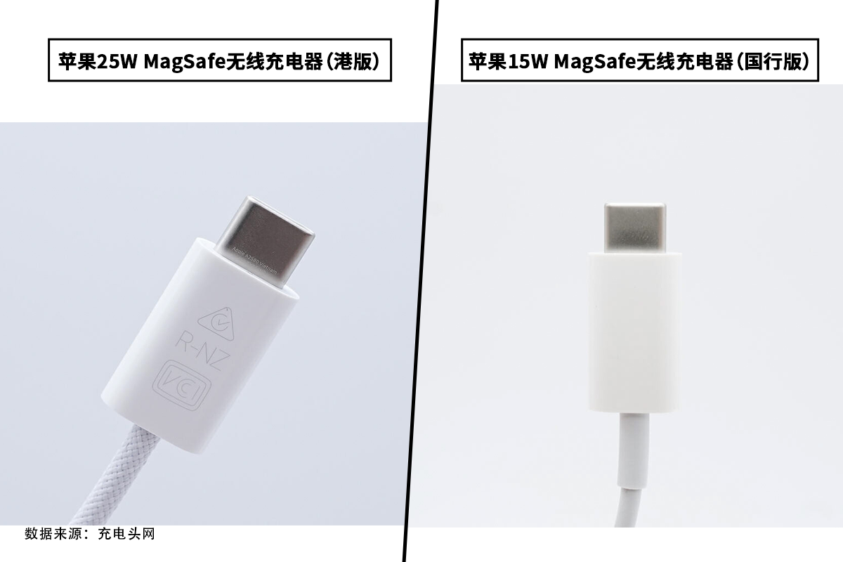

USB-C端子
两款产品USB-C线端子均采用白色塑料外壳,港版的表面印有新西兰R-NZ和日本VCCI认证标识。

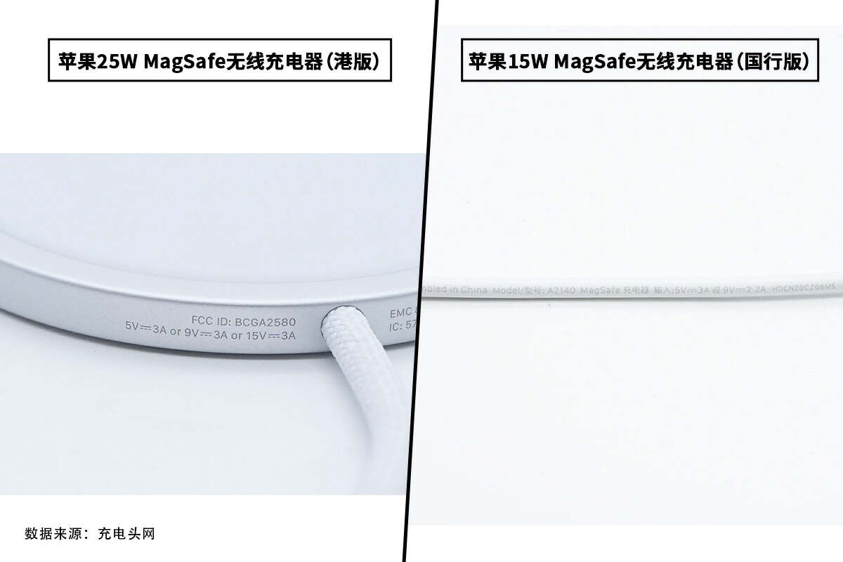

铭牌
苹果25W MagSafe磁吸无线充电器(港版)铭牌信息镭雕在充电板侧身金属壳上,支持5/9/15V3A输入。苹果15W MagSafe磁吸无线充电器(国行版)的铭牌信息印在线身上,支持5V3A、9V2.2A输入。

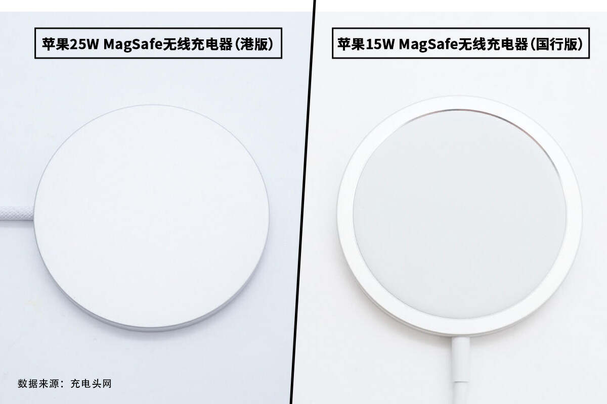

无线充电板
两款MagSafe磁吸无线充电器的无线充电板设计样式完全一样,机身顶面均采用塑料板,表面光滑具有类肤手感。背面和侧面则都是采用一体式铝合金外壳设计。

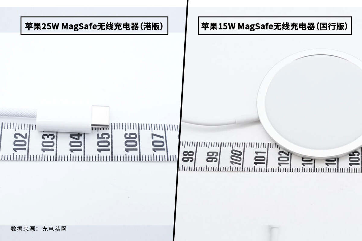

线长
实测苹果25W MagSafe磁吸无线充电器(港版)USB-C线长度约为105cm,苹果15W MagSafe磁吸无线充电器(国行版)的USB-C线长度约为100.5cm。
充电板直径
苹果25W MagSafe磁吸无线充电器(港版)无线充电板直径为55.53mm,苹果15W MagSafe磁吸无线充电器(国行版)无线充电板直径为55.92mm。

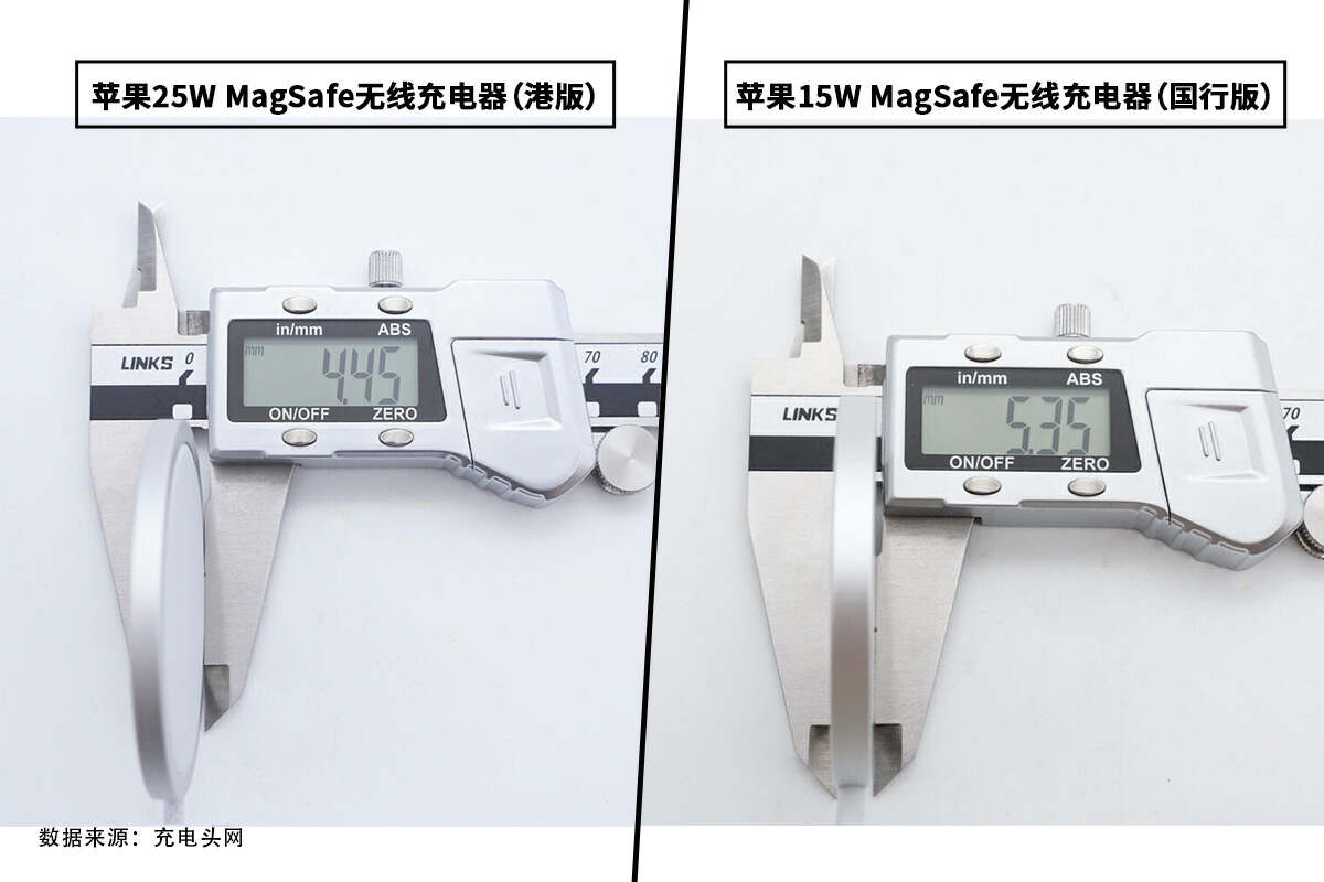

充电板厚度
苹果25W MagSafe磁吸无线充电器(港版)无线充电板厚度为4.45mm,苹果15W MagSafe磁吸无线充电器(国行版)无线充电板厚度为5.35mm。

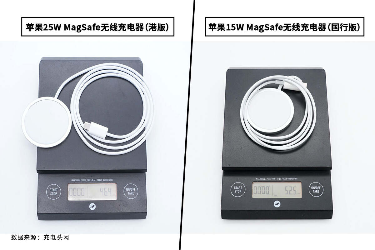

重量
苹果25W MagSafe磁吸无线充电器(港版)重量约为46g,苹果15W MagSafe磁吸无线充电器(国行版)重量约为53g。

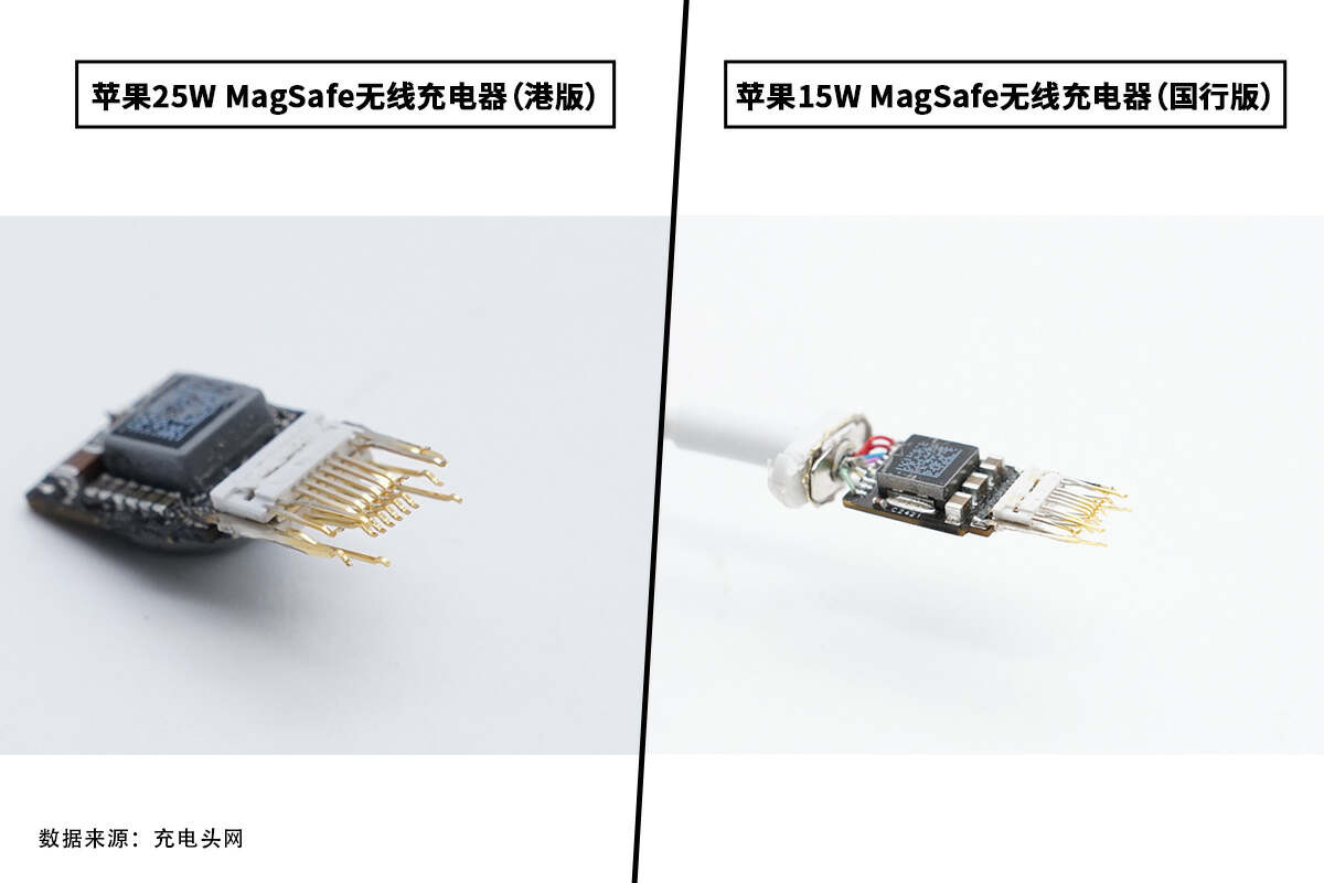

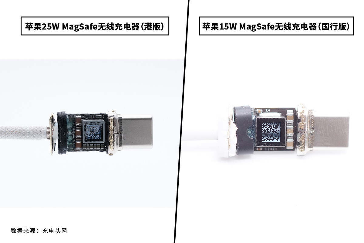

USB-C端子正面布局
两款MagSafe磁吸无线充电器USB-C端子内部均设计输入控制和调压电路相关器件。
USB-C端子背面布局
另外一面都设有合金电感和滤波电容,不过布局有所不同。

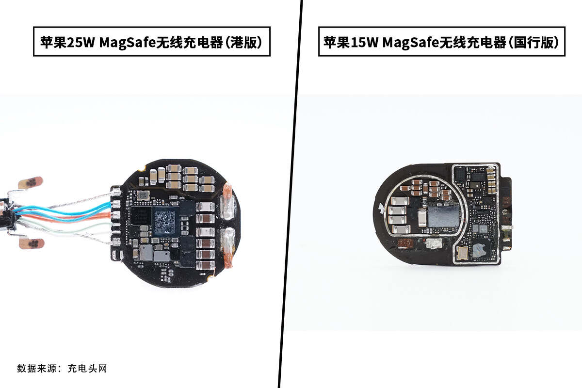

主板正面布局
苹果25W MagSafe磁吸无线充电器(港版)无线充电主板正面设有主控MCU、无线充电芯片、切换MOS管、谐振电容等器件。苹果15W MagSafe磁吸无线充电器(国行版)无线充电主板正面分控制部分和无线充电部分,同样设有MCU、无线充主控芯片等器件。
主板背面布局
苹果25W MagSafe磁吸无线充电器(港版)无线充电主板背面在隔磁片背面粘贴铜箔屏蔽。苹果15W MagSafe磁吸无线充电器(国行版)无线充电主板背面无器件。

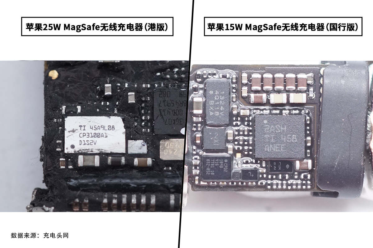

PD控制器
苹果25W MagSafe磁吸无线充电器(港版)采用一颗丝印3GK07 A QOD411 P8R45917 099 082芯片进行USB-C接口控制。苹果15W MagSafe磁吸无线充电器(国行版)USB-C接口控制器芯片为英飞凌CYPD2104。
电源转换芯片
苹果25W MagSafe磁吸无线充电器(港版)电源转换芯片来自TI德州仪器,是一颗丝印45A9L08 CP3100A1 D1S2V的芯片。苹果15W MagSafe磁吸无线充电器(国行版)为无线充电功率级供电的升压转换器也是来自德州仪器,充电头网判断其型号为TPS61178。推测苹果15W无线充电是在7.5W无线充电基础上升高电压,增大传输功率,机内电荷泵降压充电。

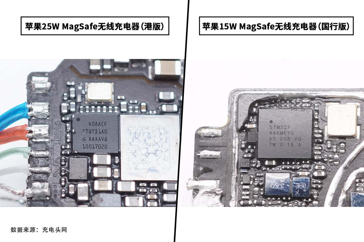

MCU
苹果25W MagSafe磁吸无线充电器(港版)的主控MCU来自ST意法半导体,丝印STWTD1A0。苹果15W MagSafe磁吸无线充电器(国行版)的主控MCU采用ST意法STM32F446MEY6,是一颗带DSP和FPU的高性能基础系列ARM Cortex-M4 MCU。

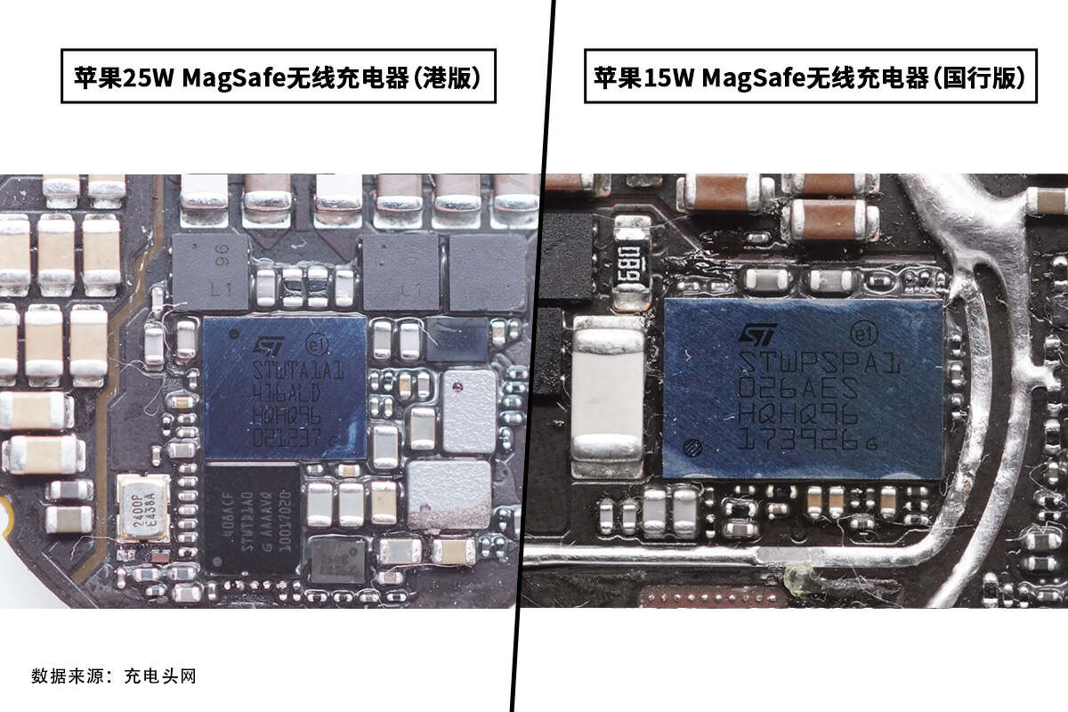

无线充电芯片
苹果25W MagSafe磁吸无线充电器(港版)的无线充电芯片来自ST意法半导体,型号STWTA1A1。苹果15W MagSafe磁吸无线充电器(国行版)的无线充电芯片同样来自意法半导体,型号STWPSPA1,定制无线充电控制器,CSP封装,内置功率MOS管驱动器,外围元件精简。

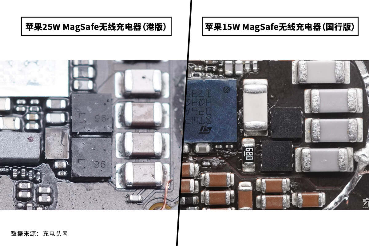

切换MOS管
两款产品的切换MOS管从丝印判断应为相同型号,都丝印有96字样。

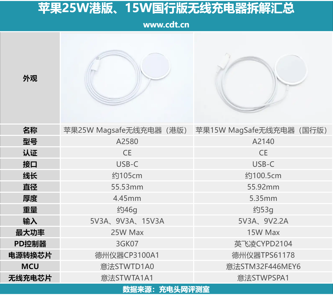

最后附上苹果港版和国行版无线充电器对比表格,方便大家直观了解两者之间的区别。
苹果25W MagSafe磁吸无线充电器(港版)可以视为15W MagSafe磁吸无线充电器(国行版)的升级款,外观方面的变化并不大,不过无线充电功率提升了10W。虽然10W的提升相较安卓阵营来说有点不痛不痒,但这毕竟是苹果,在下一次升级不知道是多少年之后的情况下,属于有升级便不错的情况。
通过拆解对比发现,产品用料方面依旧相当豪华,核心器件以定制为主,来自意法半导体、德州仪器、英飞凌等国际知名半导体厂商。不过苹果25W MagSafe磁吸无线充电器(港版)不仅仅是性能的提升和USB-C线变更那么简单,通过对比发现,无线充电方案集成度明显也更高,这对于温升方面的控制更有帮助,让用户的使用体验自然也会更好。
