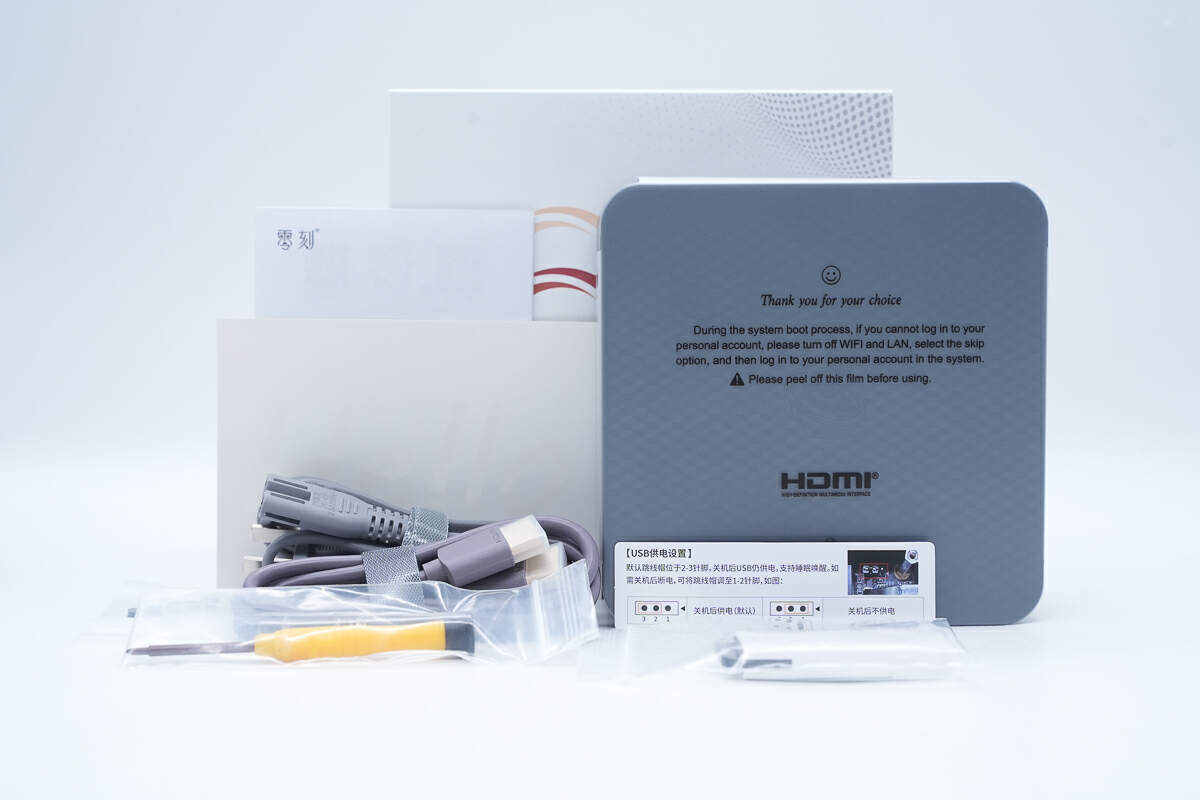

零刻迷你主机采用白色纸盒包装,正面印有EQ字样,表明为EQ系列迷你主机。
包装盒背面粘贴产品标签和中国能效标识,制造商为深圳市安卓微科技有限公司。
包装内含电源线、HDMI线、螺丝刀、说明书、迷你主机和系统安装U盘。
说明书介绍了迷你主机的接口和安装指南。

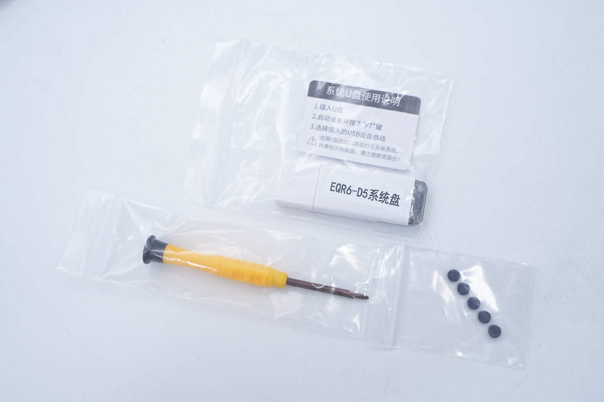

螺丝刀,系统安装U盘和胶垫特写。
电源线和HDMI线采用魔术扎带固定。
实测HDMI线缆长度约为103cm。

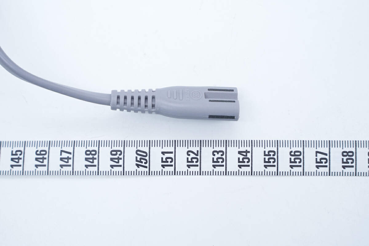

实测自带的电源线长度约为153.5cm。

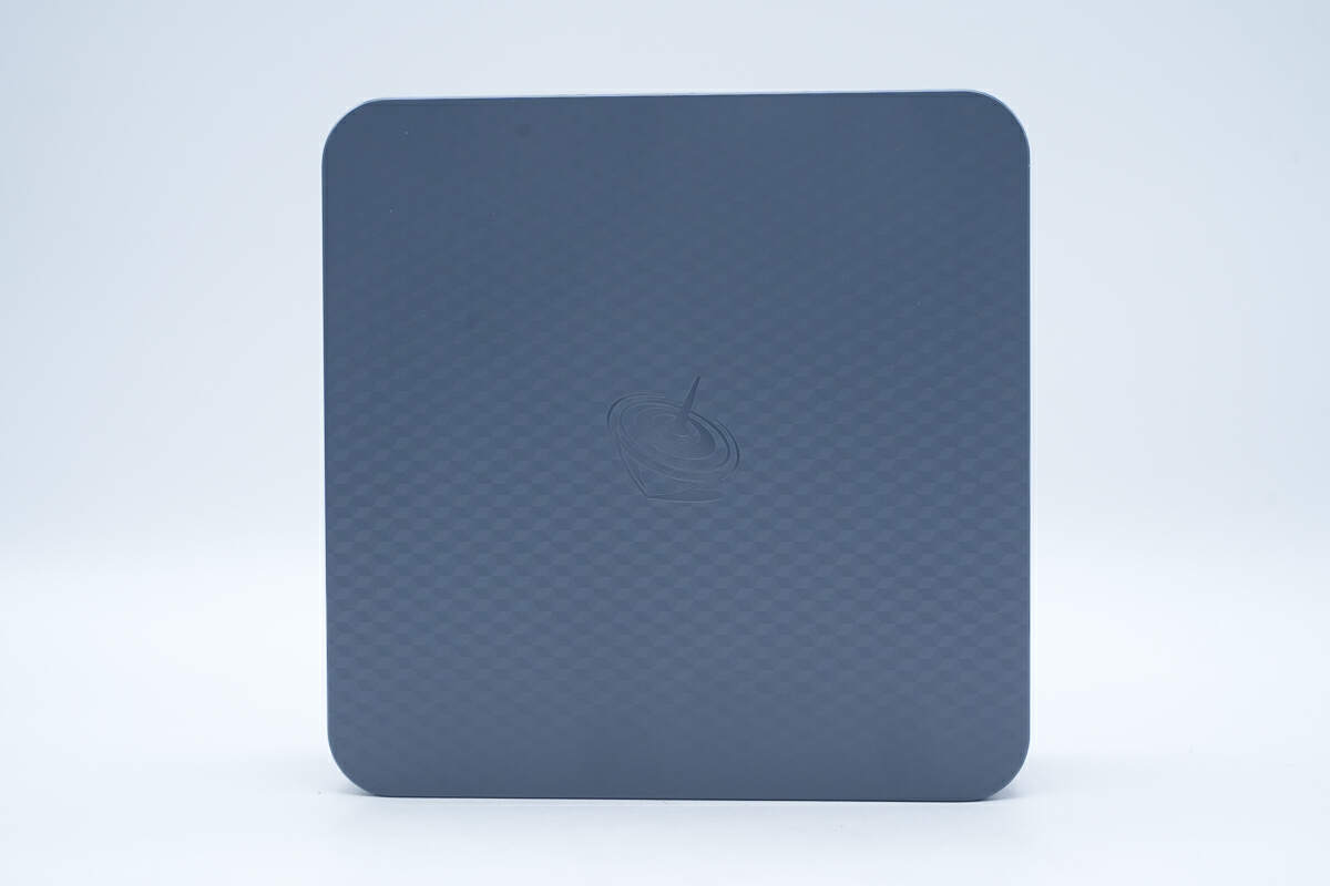

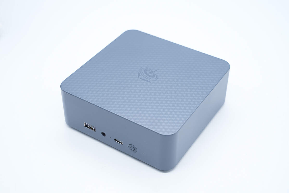

机身顶部印有零刻陀螺logo。

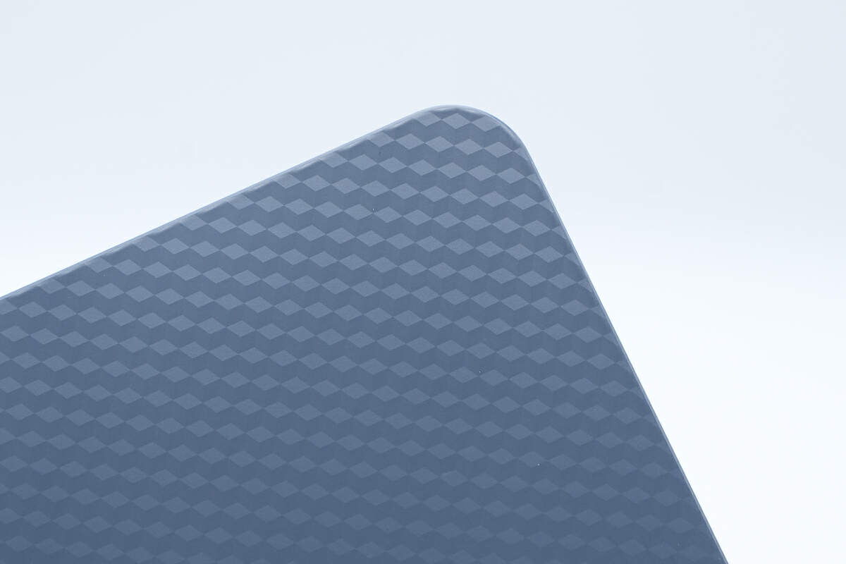

机身顶部设有菱形花纹装饰。

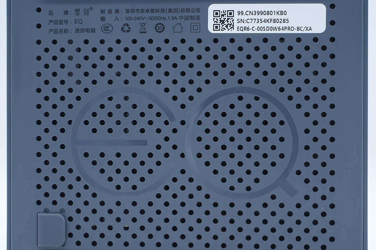

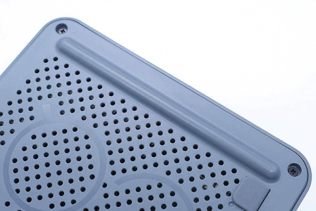

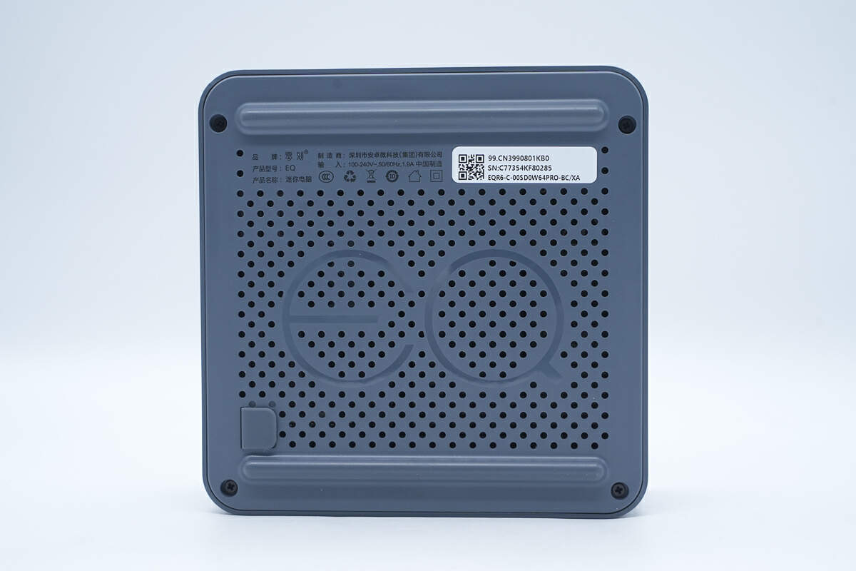

主机后盖上下设有防滑胶条,四角设有固定螺丝,中间位置设有大面积散热孔。

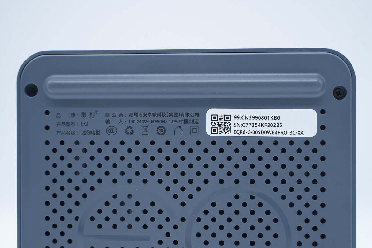

后盖印有产品型号和制造商信息,以及主机电源输入功率,产品通过了CCC认证。
后盖为大面积通风孔设计,并印有EQ字样。
后盖设有防滑橡胶条。

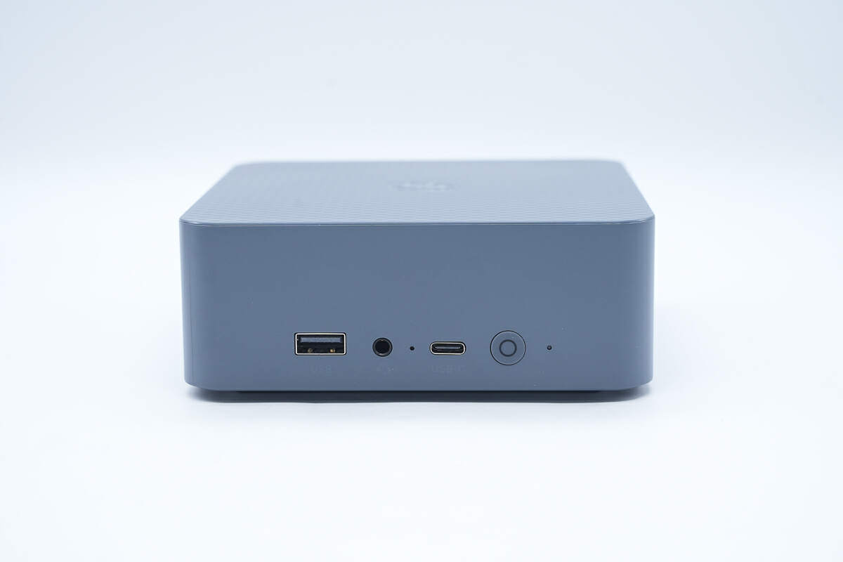

在机身正面设有USB-A接口,3.5mm音频接口,BIOS重置按键,USB-C接口,电源开关和电源指示灯。

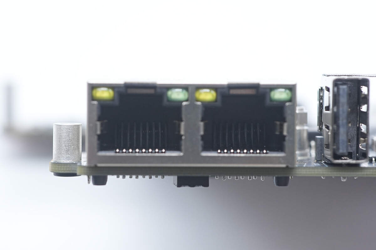

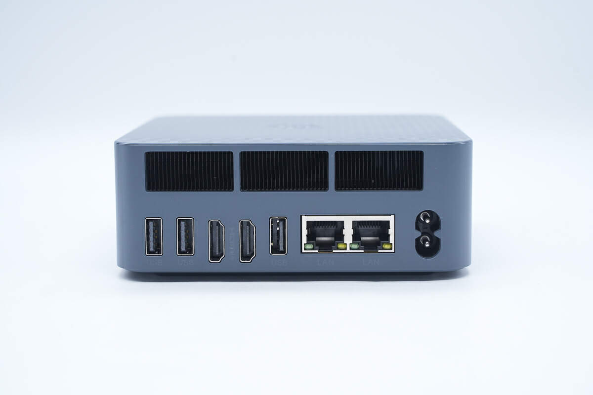

背面设有三个USB-A接口,两个HDMI接口,两个网线接口和电源插座,上方设有散热格栅。

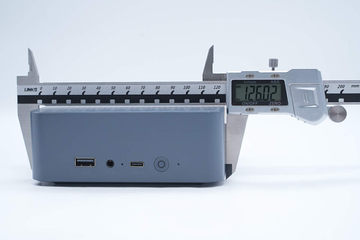

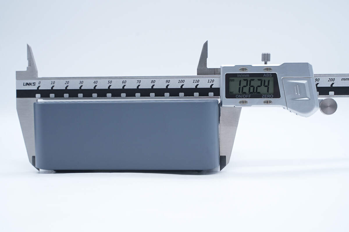

使用游标卡尺测得迷你主机宽度约为126mm。

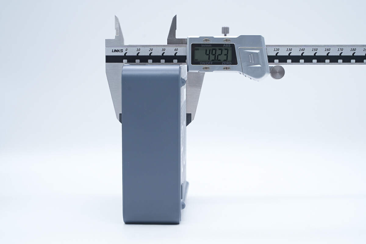

机身厚度约为49.2mm。

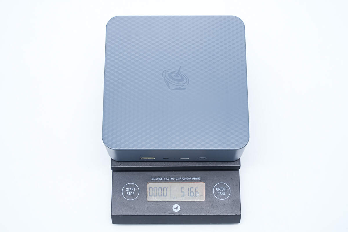

测得迷你主机重量约为516.6g。

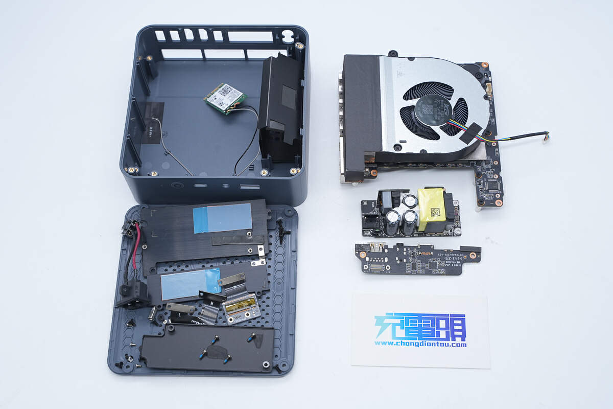

零刻EQR6迷你主机拆解
看完了零刻这款迷你主机的外观展示,下面就进行拆解,一起看看内部的结构和用料。

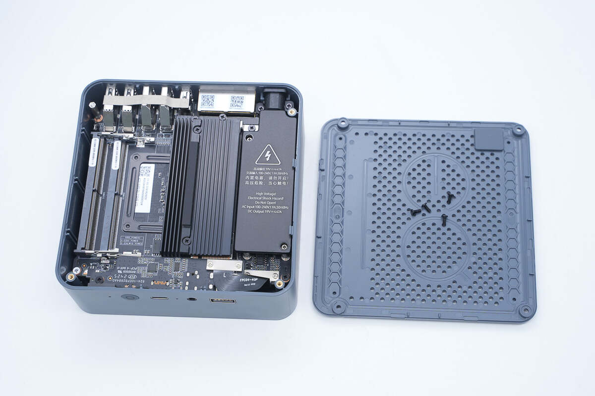

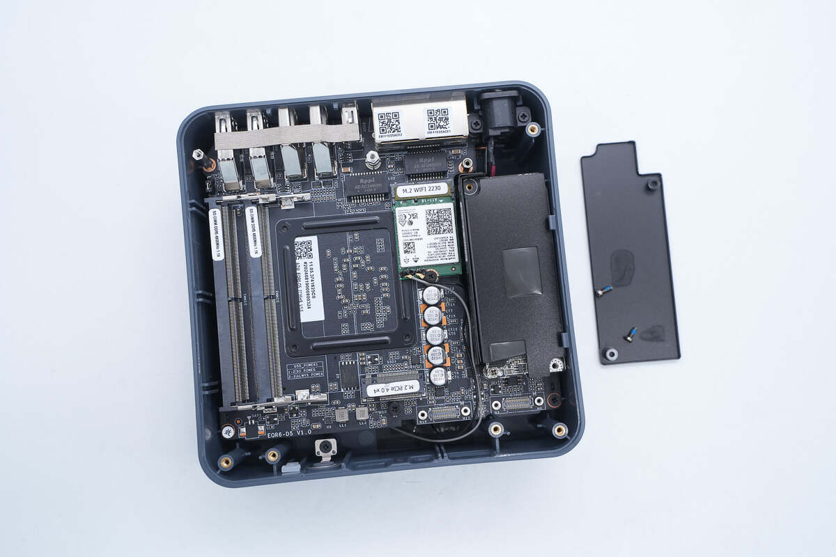

首先拧下后盖的固定螺丝,拆下后盖。

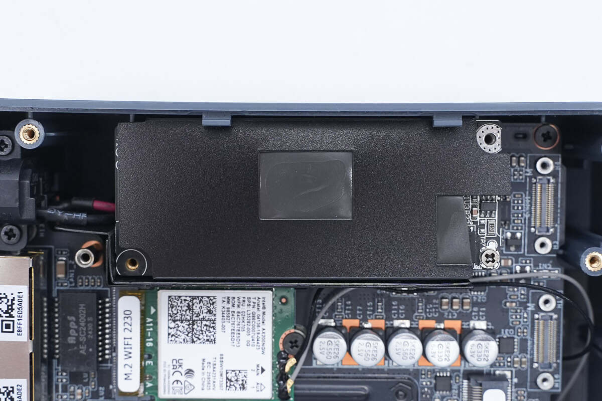

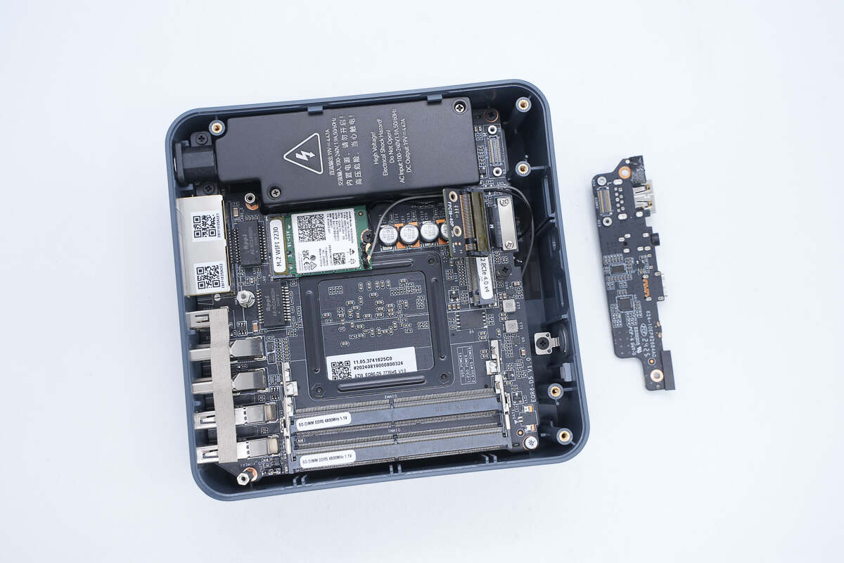

机身内部一览,左侧为内存条插槽,中间设有M.2固态硬盘散热片,右侧为电源模块。

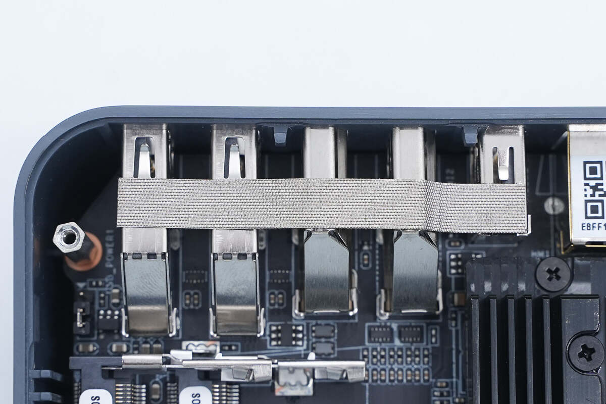

USB-A和HDMI接口粘贴导电布接地。

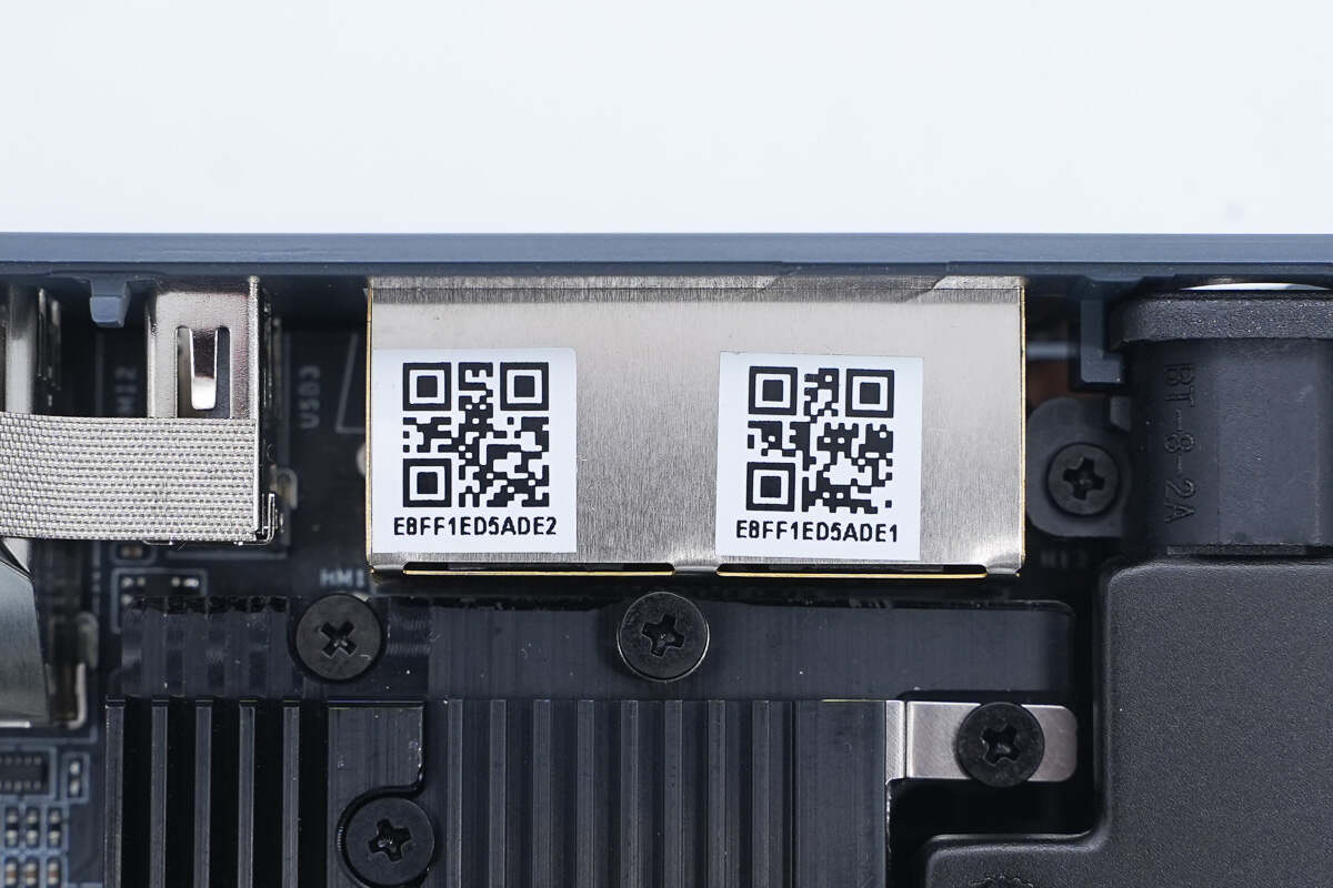

网口采用金属屏蔽外壳,贴纸标注MAC地址。

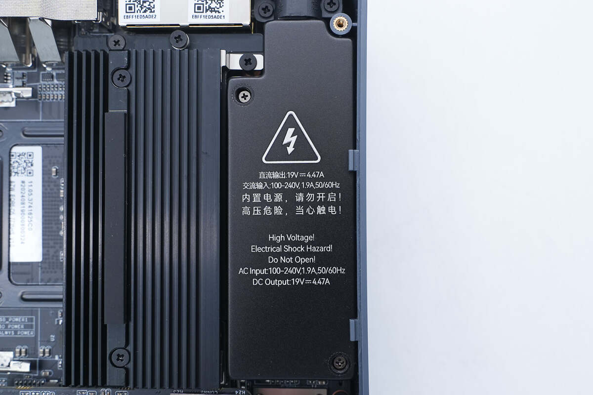

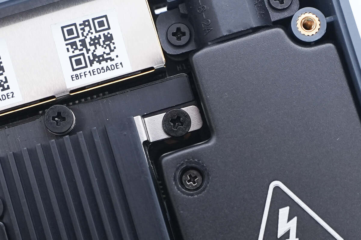

电源模块设有铝合金盖板,并使用螺丝固定。

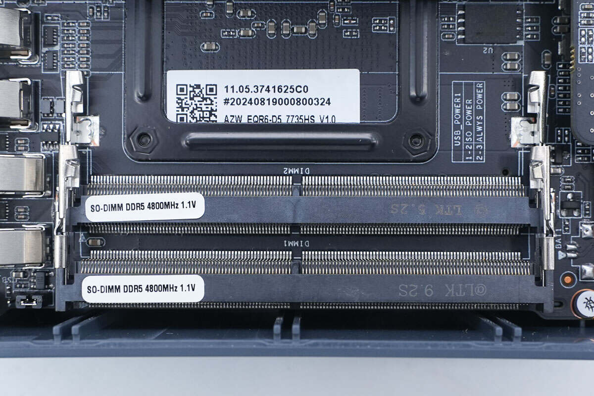

两条DDR5内存插槽一览。

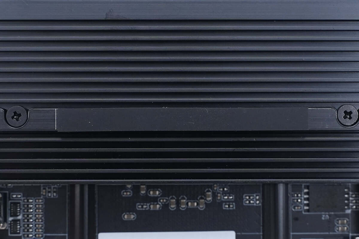

M.2固态硬盘散热片通过螺丝固定组装在一起。
散热片上贴有缓冲胶条。

电源外壳通过螺丝固定。

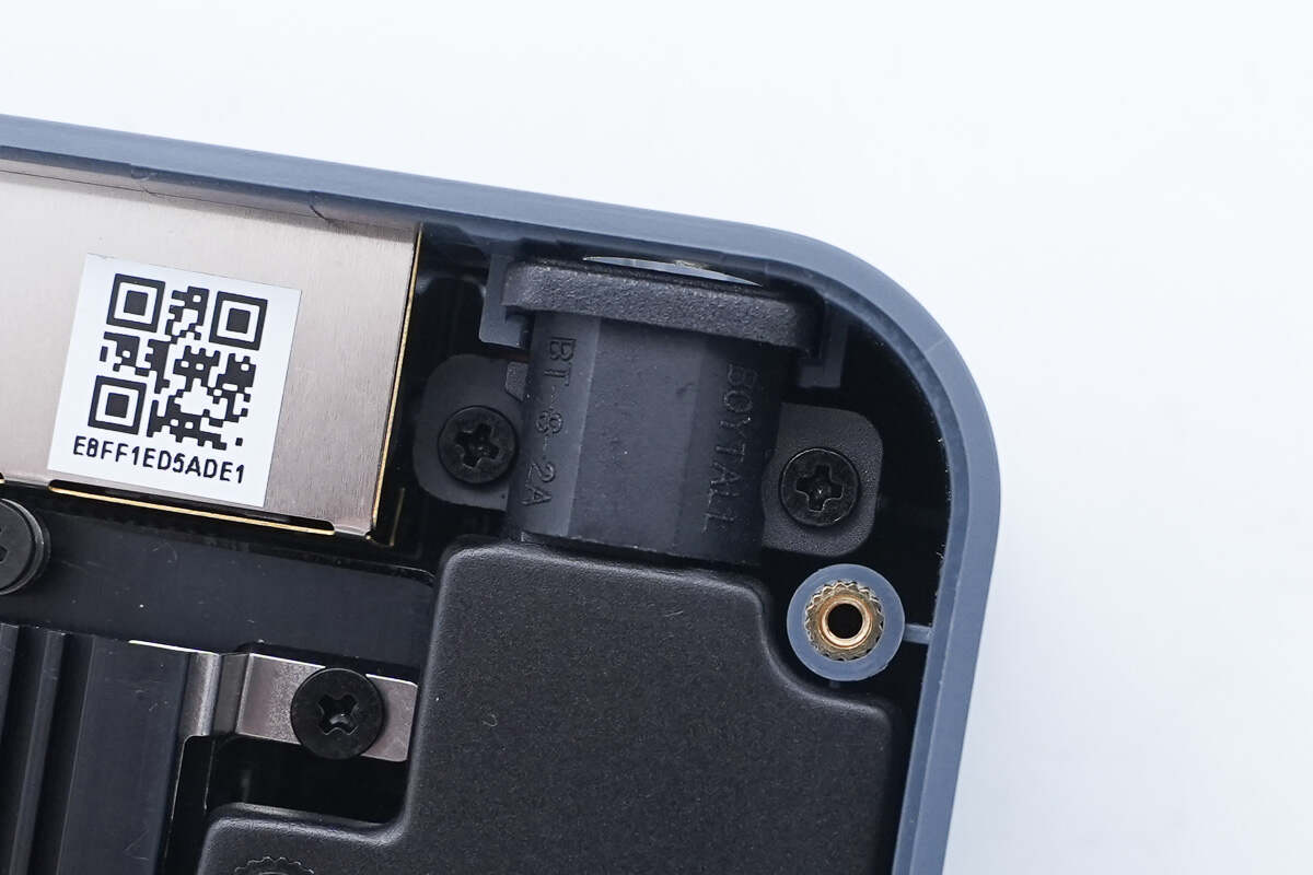

交流电源输入插座通过螺丝固定。

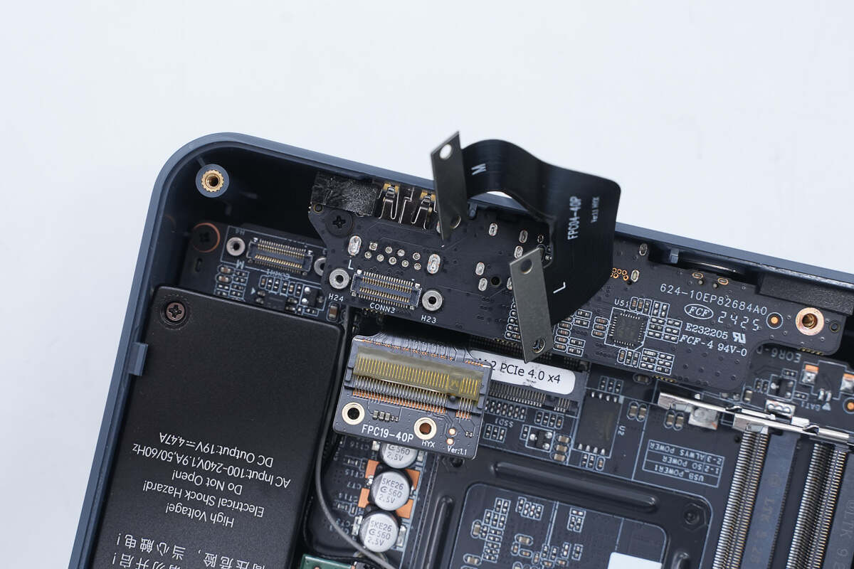

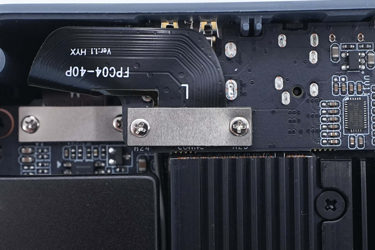

前面板与主板之间采用排线连接,排线采用螺丝压板固定。

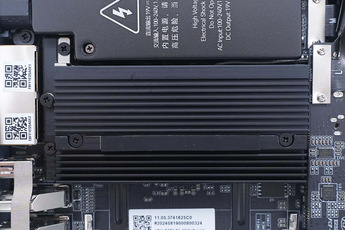

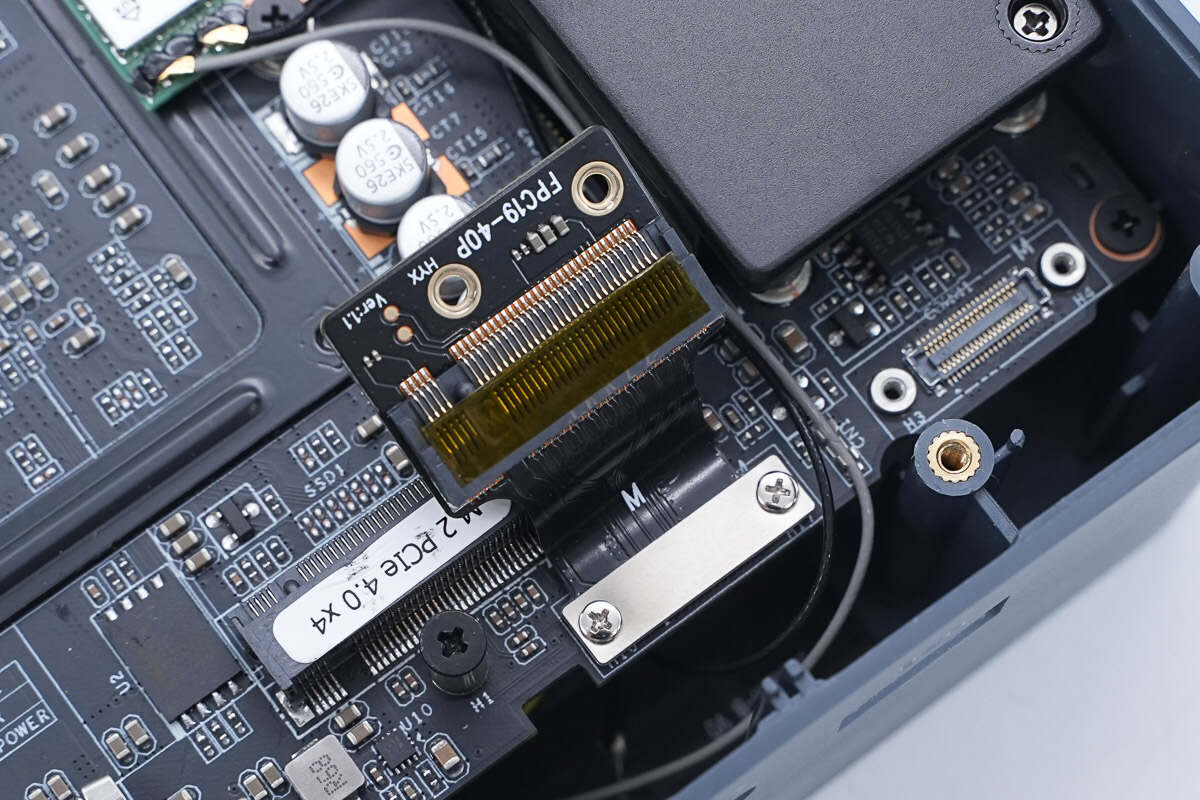

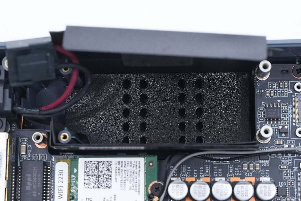

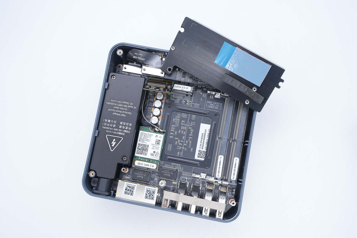

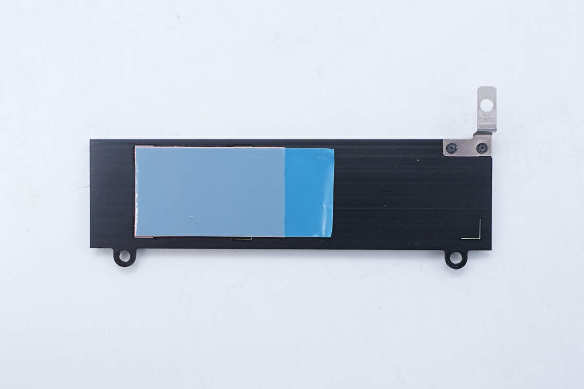

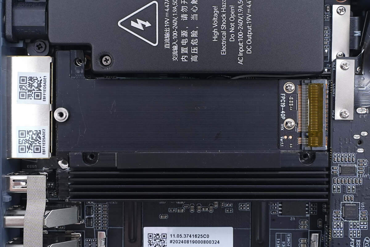

拆下上层的散热片,内部为M.2硬盘安装位置。

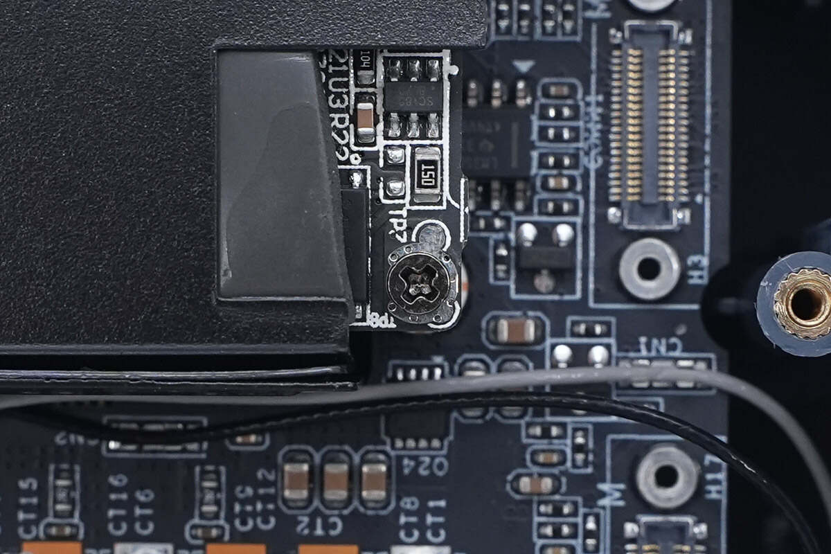

M.2固态硬盘插槽小板通过螺丝固定。

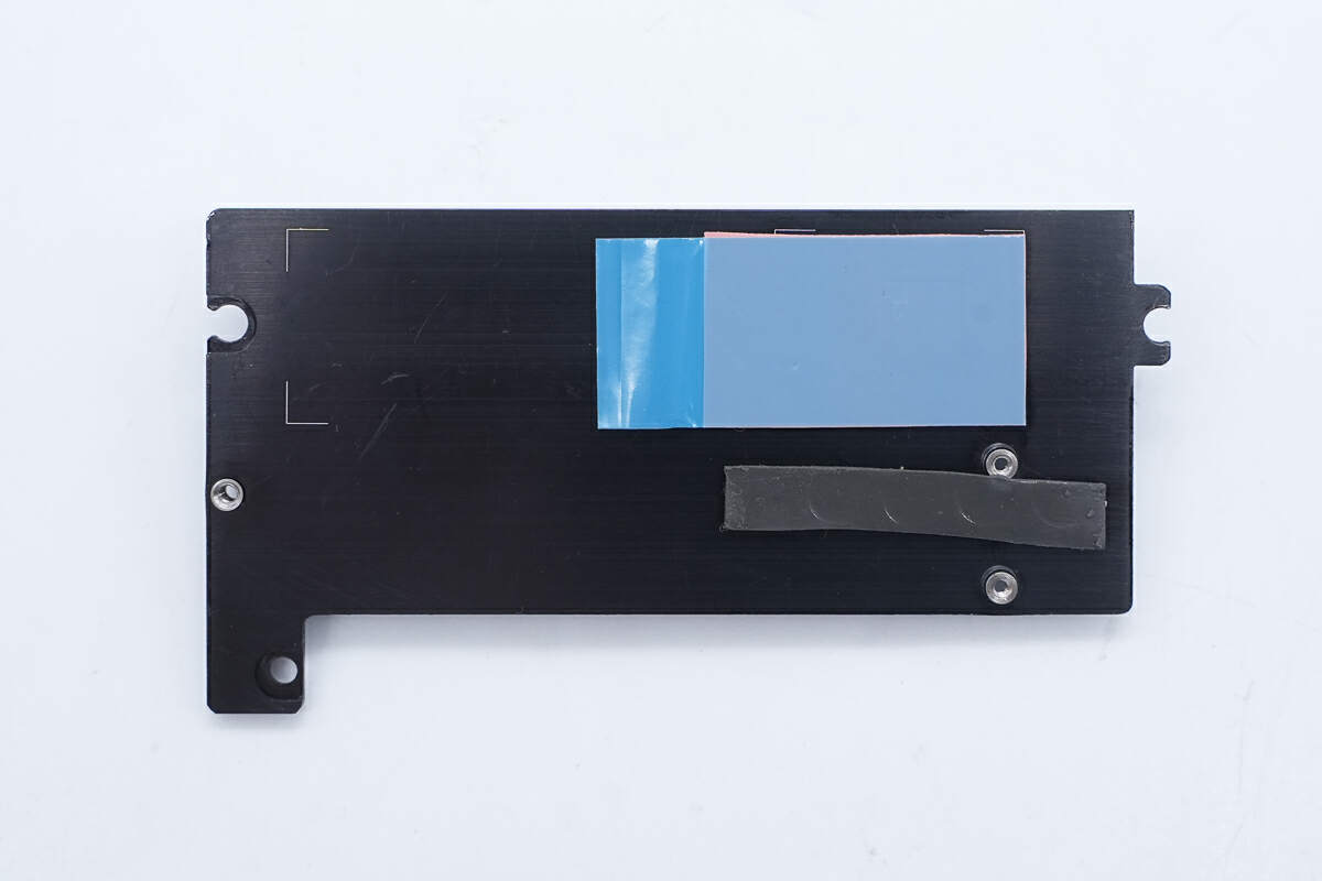

散热片内部粘贴导热垫。
拧下底部散热片的固定螺丝,拆下散热片。
散热片底部设有导热垫和缓冲胶条。
前面板通过排线与主板连接。
拧下固定螺丝,拆解取出前面板。

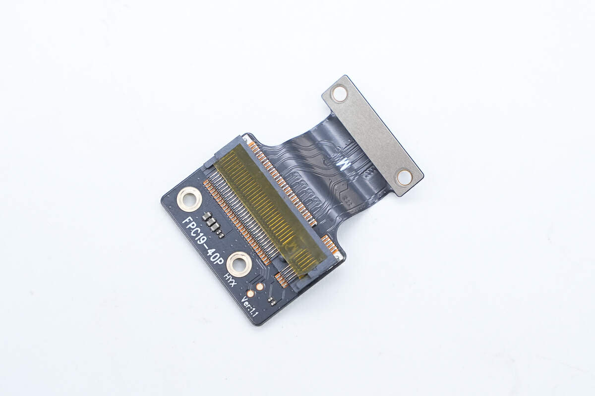

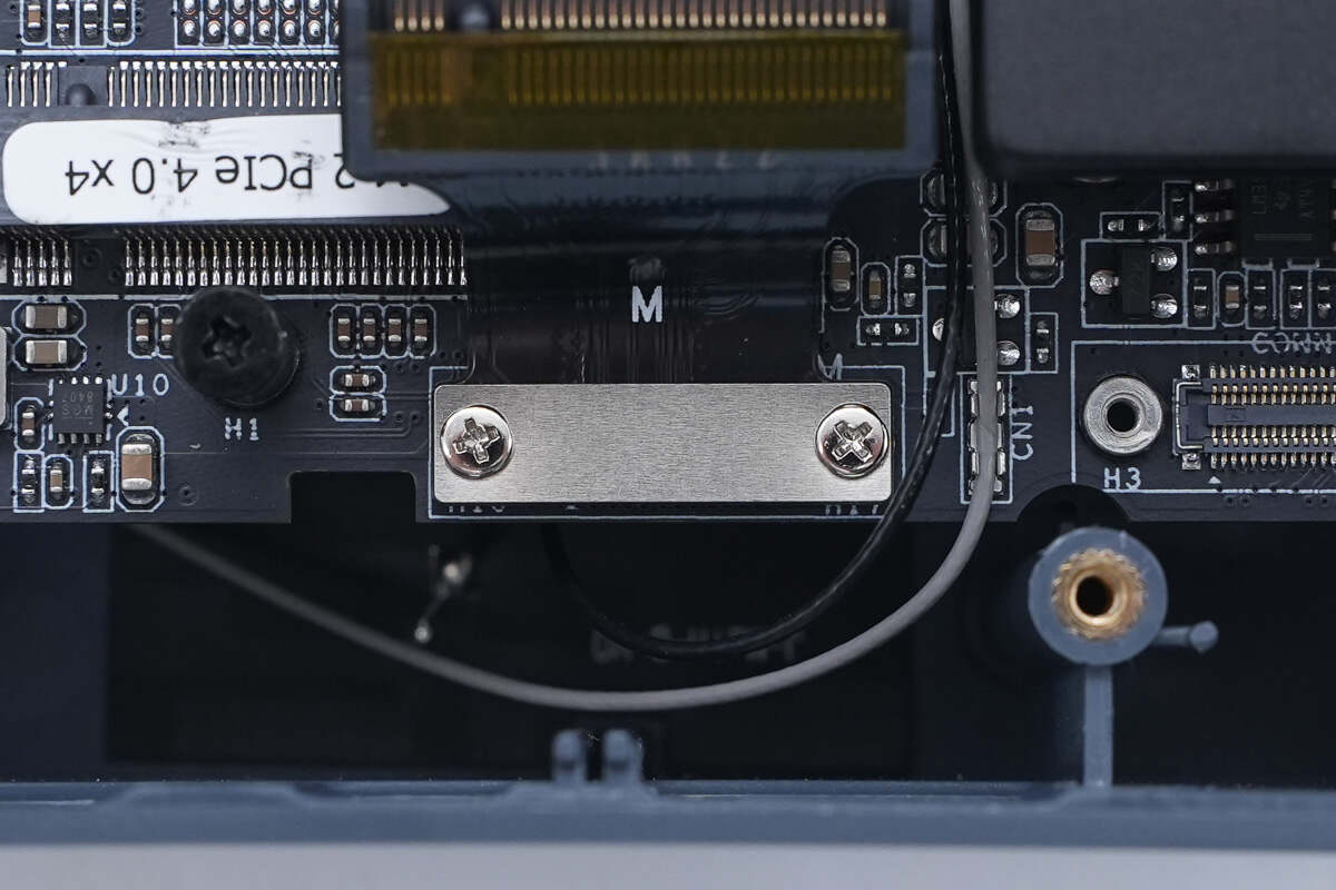

M.2硬盘接口通过排线连接。
排线通过螺丝和压板固定。

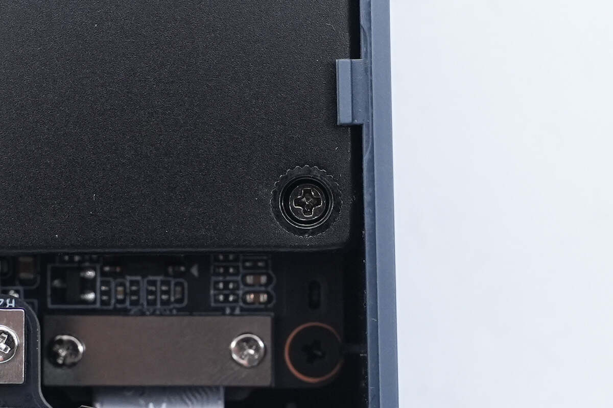

用于固定散热片的螺丝特写。
螺丝贴有保修标签。
连接M.2固态硬盘的排线特写。

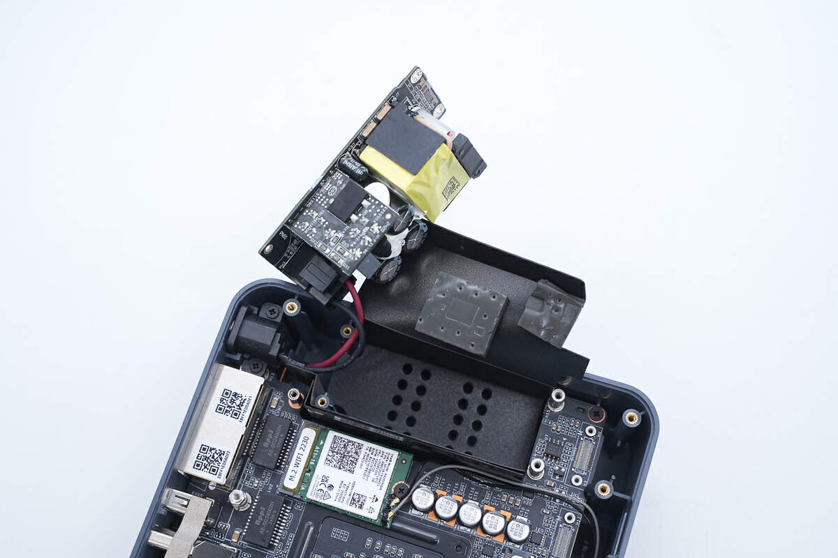

拧下固定螺丝,拆下电源模块外壳。

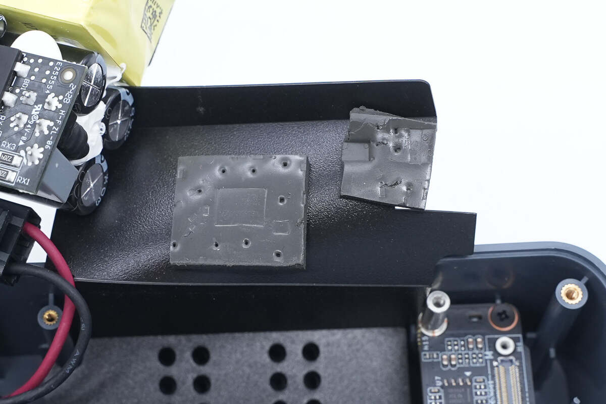

绝缘麦拉片开孔设有导热垫,为PCBA模块元件散热。
电源模块通过螺丝与PCBA模块连接固定。
拧开固定螺丝,从壳体中取出电源模块。
对应氮化镓开关管和同步整流管的位置设有导热垫。
对应整流桥的位置也设有导热垫。

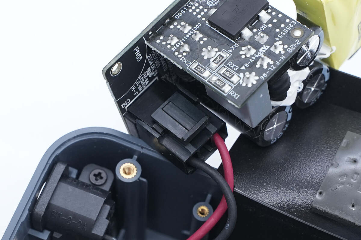

电源输入插座通过导线和连接器连接供电。

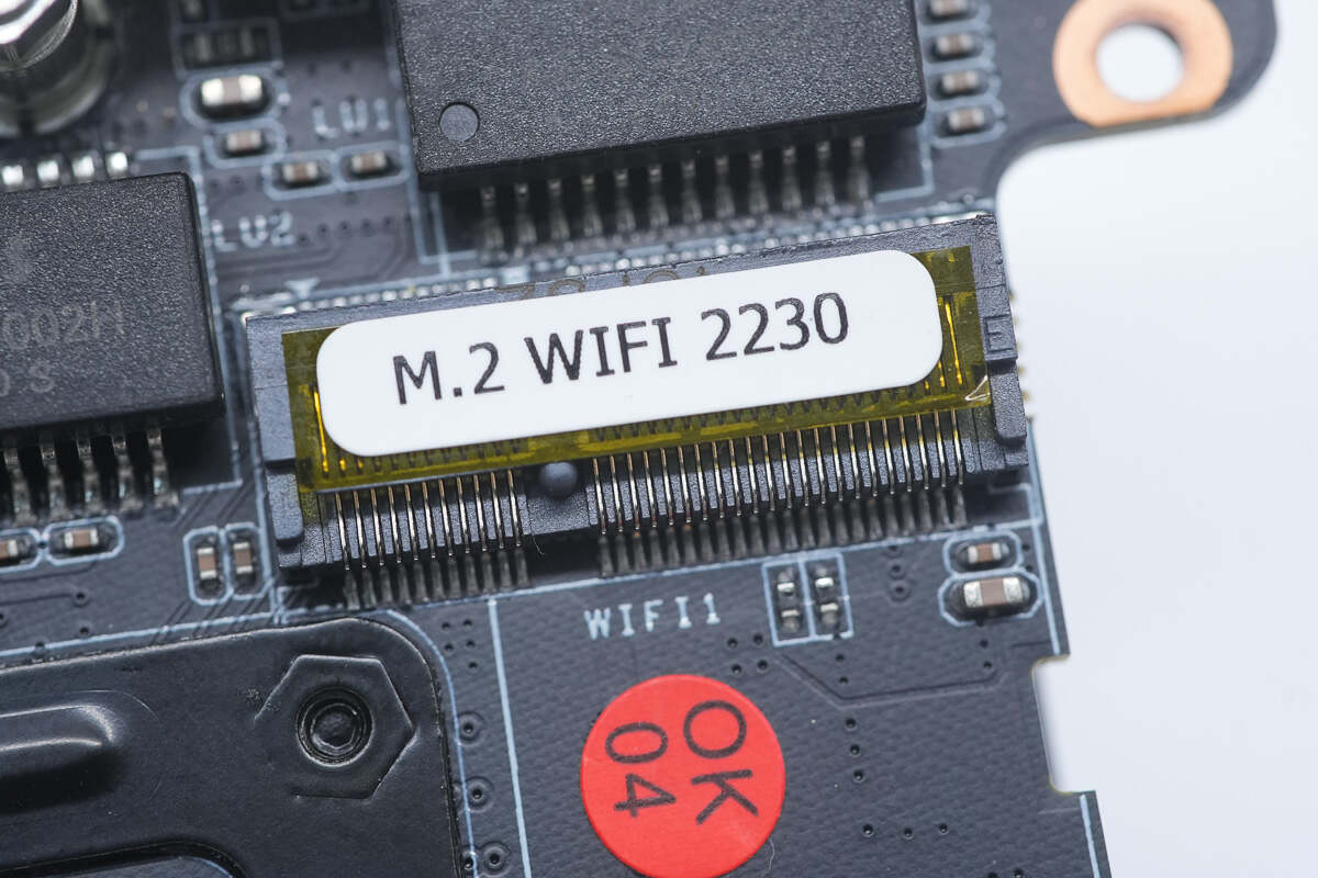

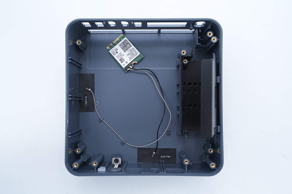

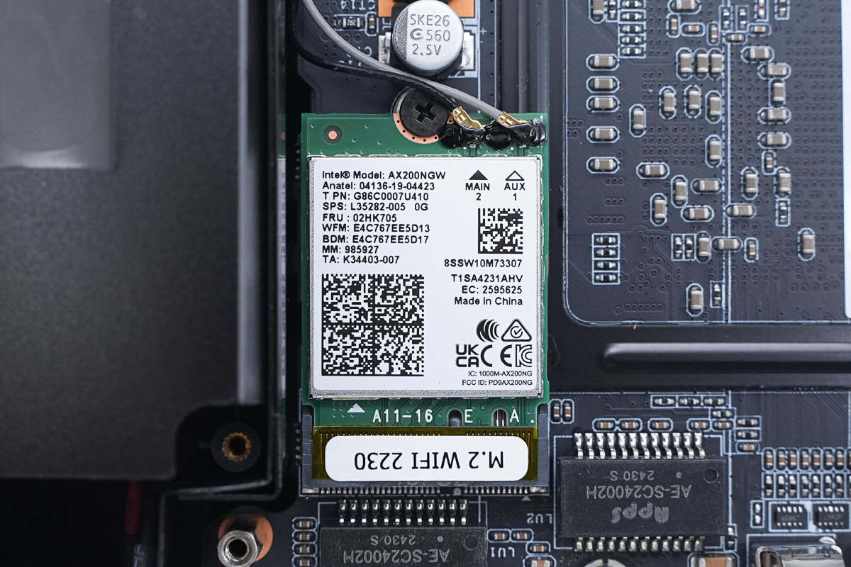

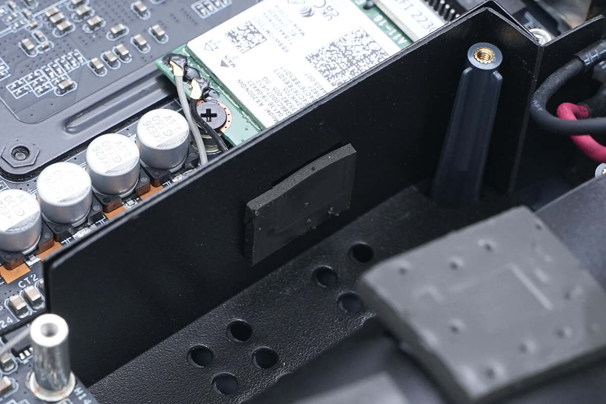

无线网卡采用Intel英特尔 WiFi6 AX200NGW,通过螺丝固定。
天线连接器通过胶水固定。
屏蔽线通过卡槽固定。

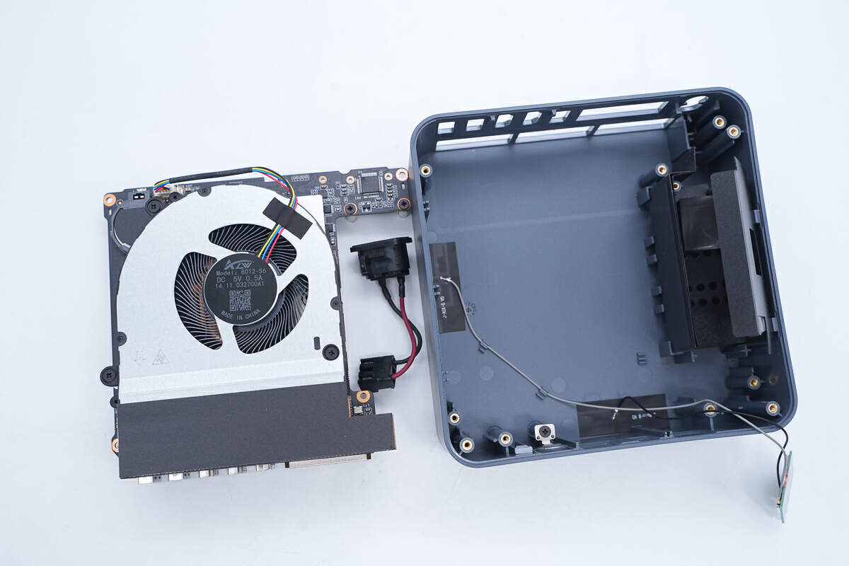

从壳体内部取出主板和电源连接线。
壳体内部设有贴片WiFi天线,电源模块为隔离独立设计。

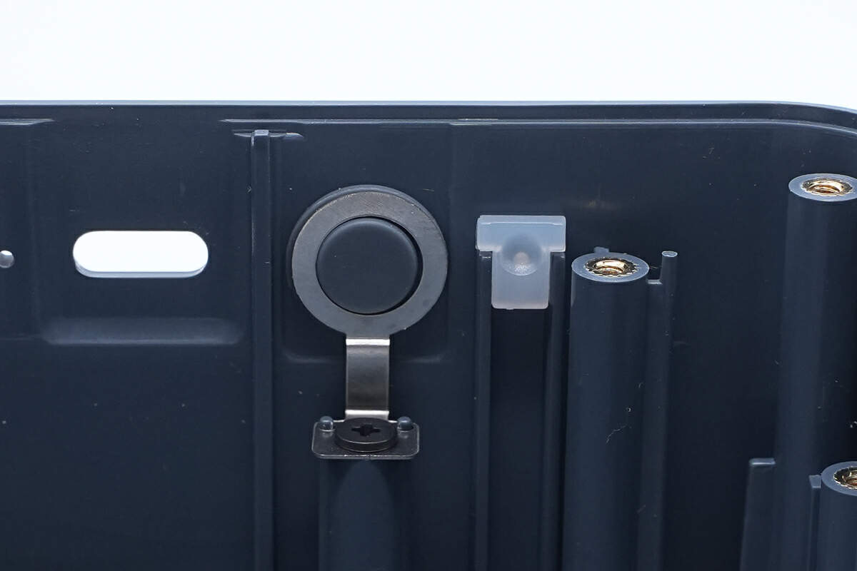

电源开关按钮和指示灯导光柱特写。

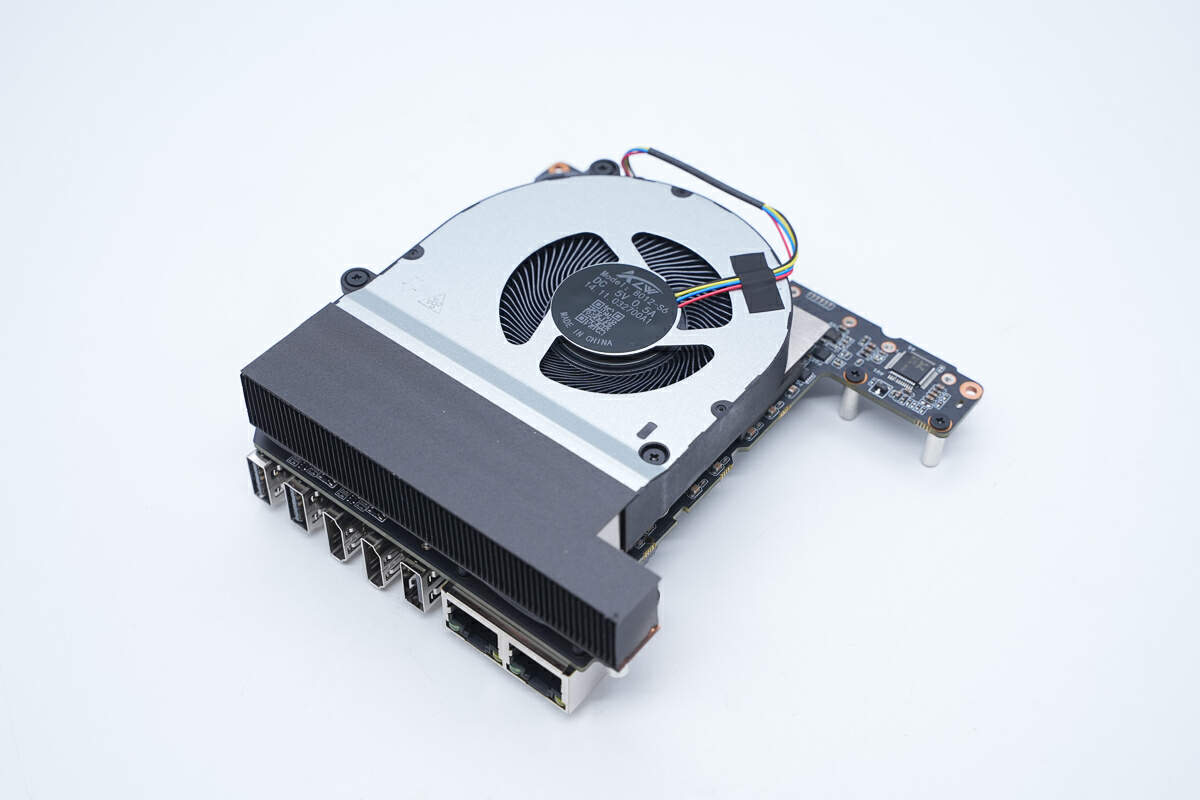

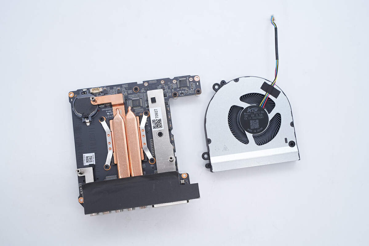

主板上覆盖散热风扇和散热器。
散热风扇通过插接件连接。
导线通过胶带粘贴固定。

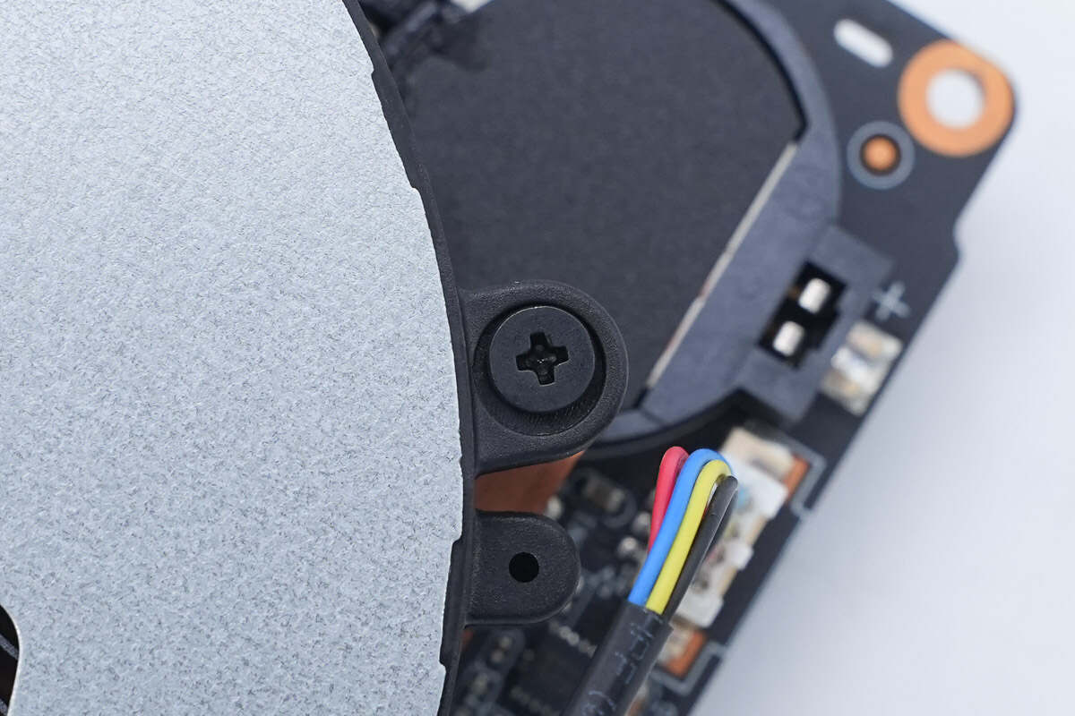

散热风扇通过螺丝固定。
拧下固定螺丝拆下散热风扇。

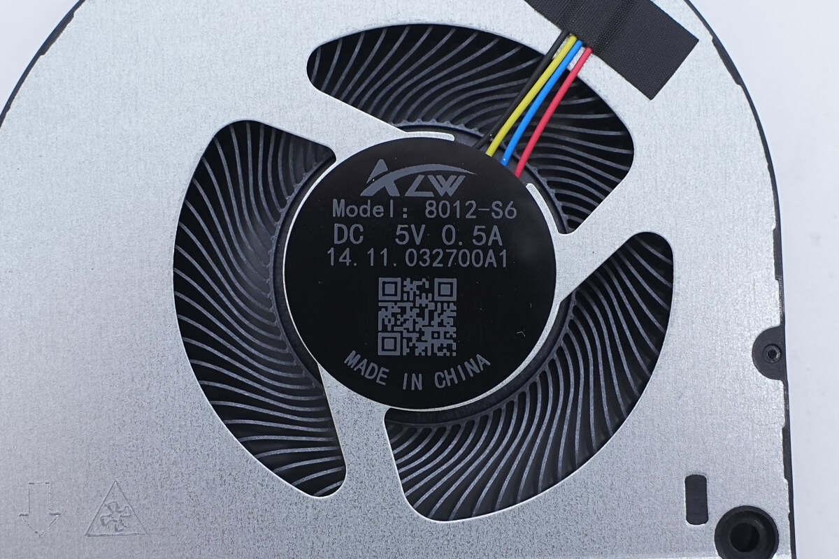

散热风扇可单独拆卸,风扇金属盖板通过螺丝固定,便于用户自行拆解维护。

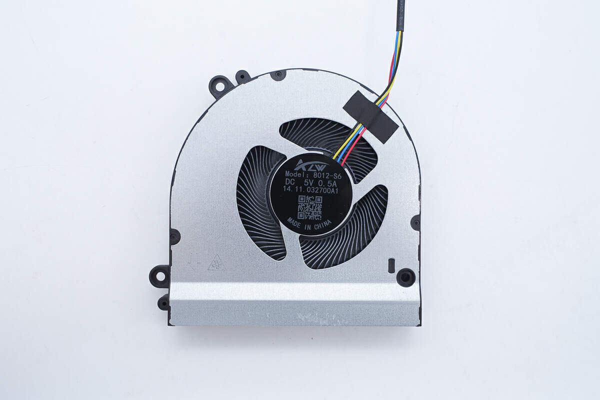

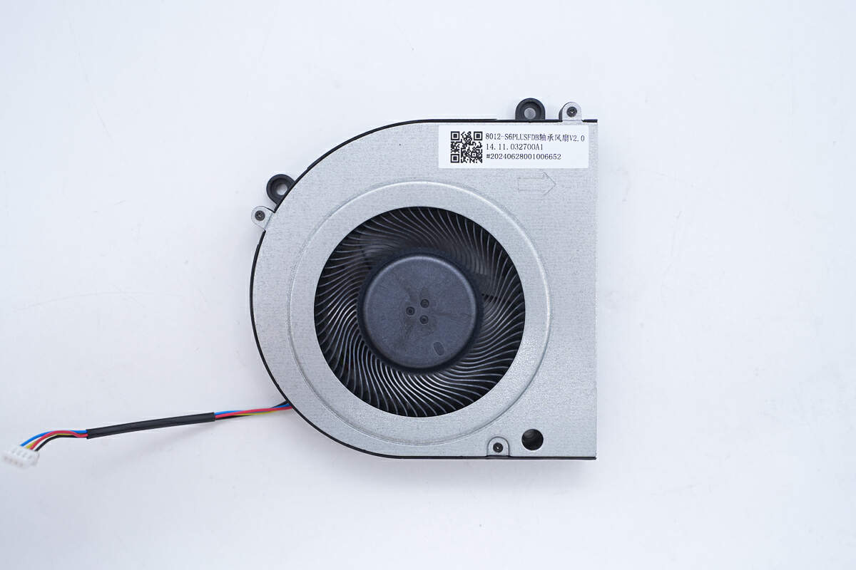

散热风扇为8012尺寸,为FDB轴承,具有良好的噪声和寿命表现。
散热风扇来自AZW安卓微科技。
散热风扇为8012尺寸,规格为5V 0.5A,为四线PWM风扇。

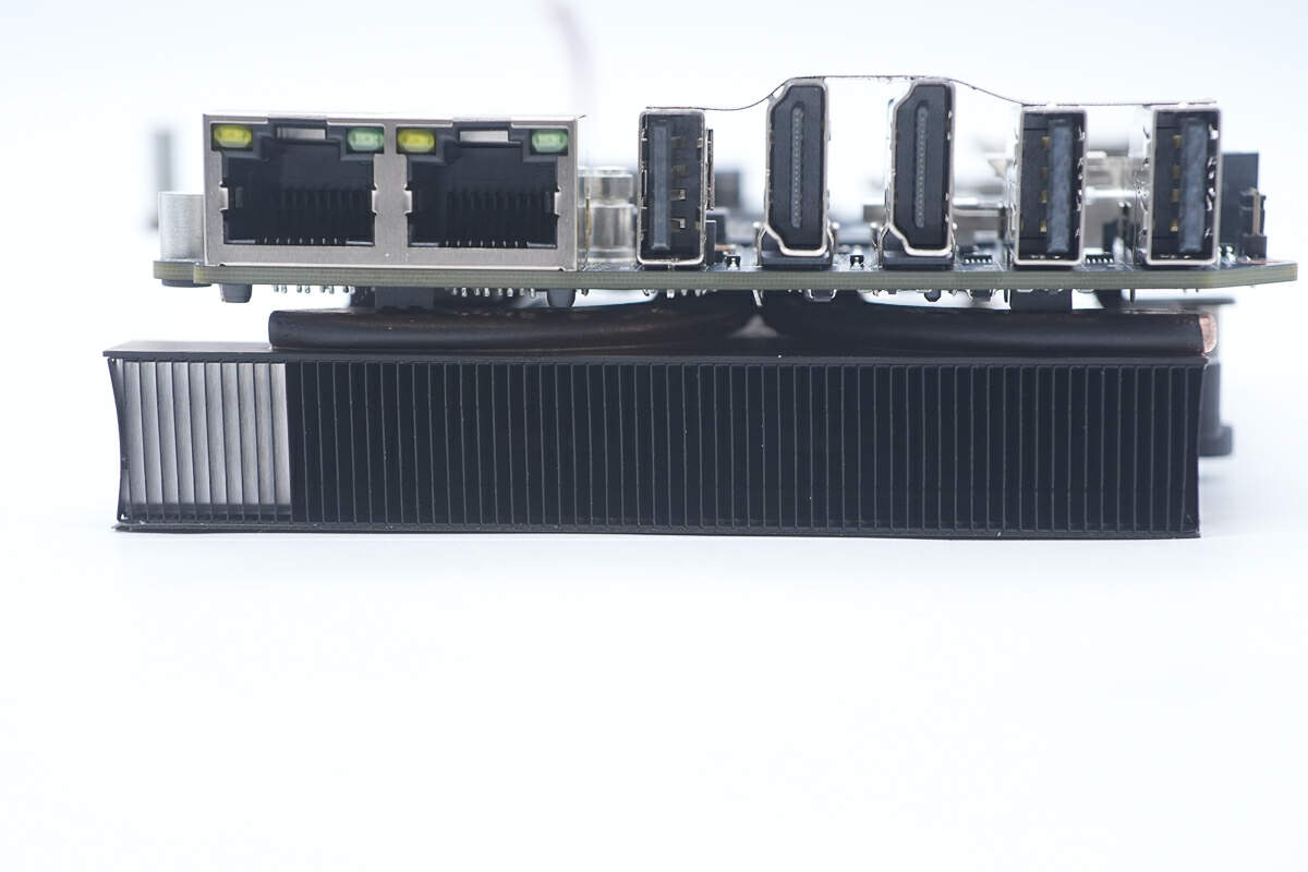

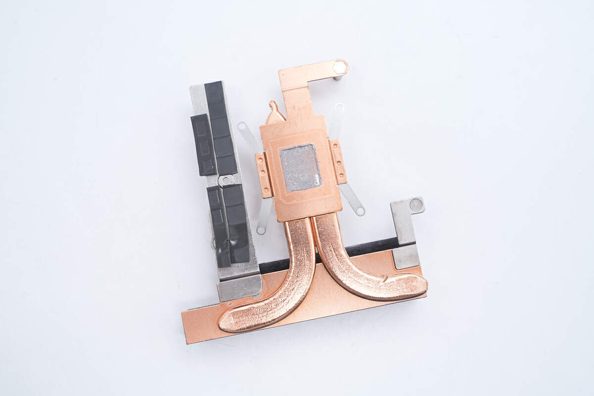

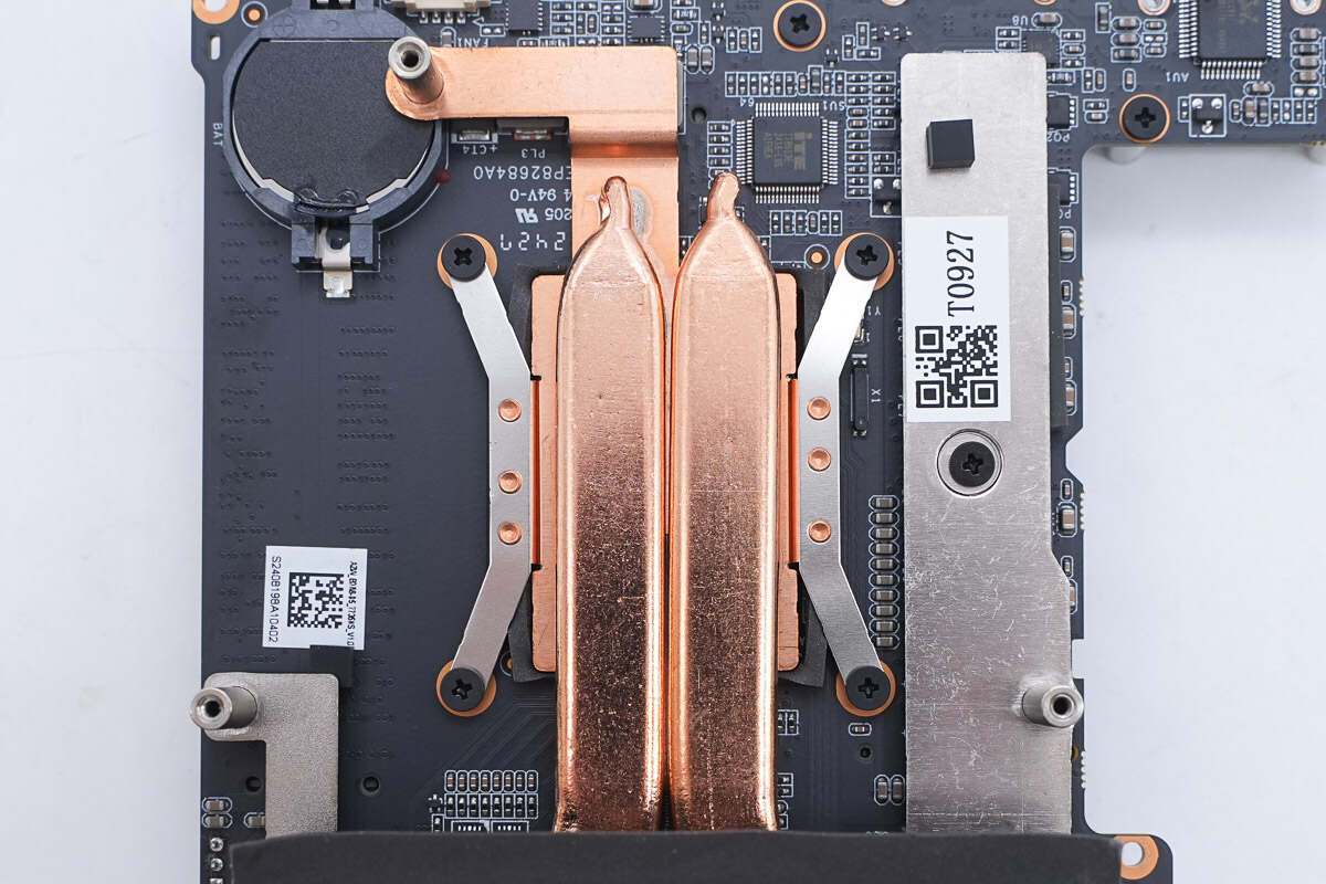

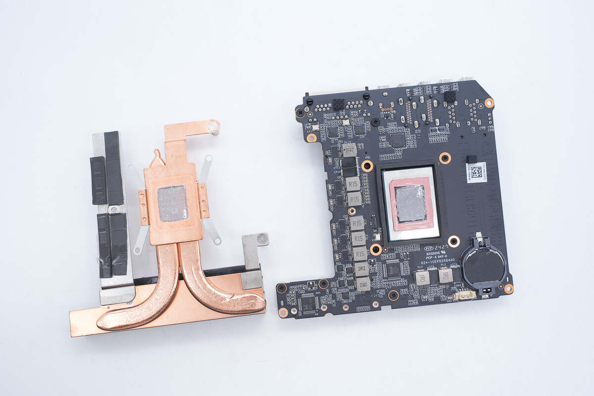

主板一览,在CPU上方设有大面积铜底均热,焊接两根热管用于导热。右侧供电器件也设有散热片,焊接连接到散热格栅。
在散热格栅上方覆盖麦拉片。
纯铜散热格栅特写。
在铜底两侧设有固定弹片,用于固定散热组件。
散热组件通过螺丝固定。
用于供电器件的散热片通过螺丝固定。
拧下固定螺丝拆下散热组件。
散热组件对应CPU核心涂有液金,对应供电DrMOS和电感区域设有导热垫。

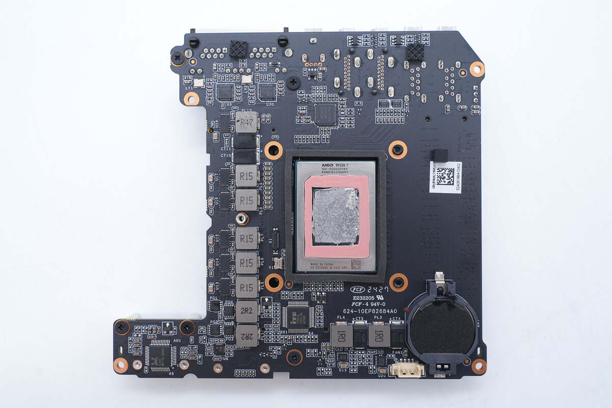

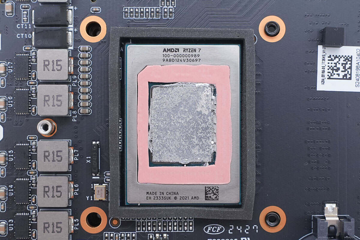

主板CPU面一览,在中间位置设有CPU,左侧和下方设有供电电路,左上角设有网卡芯片,左下角设有声卡芯片,CPU上方设有供电控制器,下方设有IO芯片,右下角设有BIOS电池,通过电池座安装,便于更换,降低维护成本。

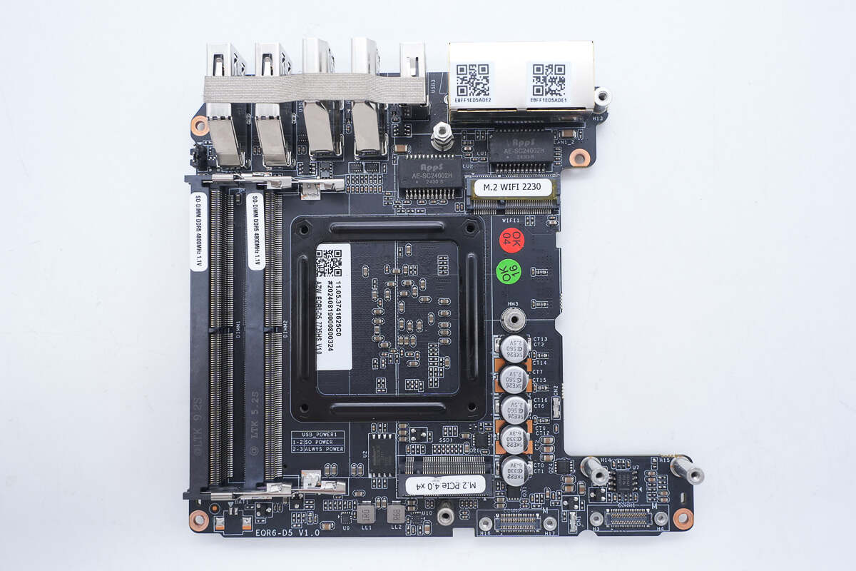

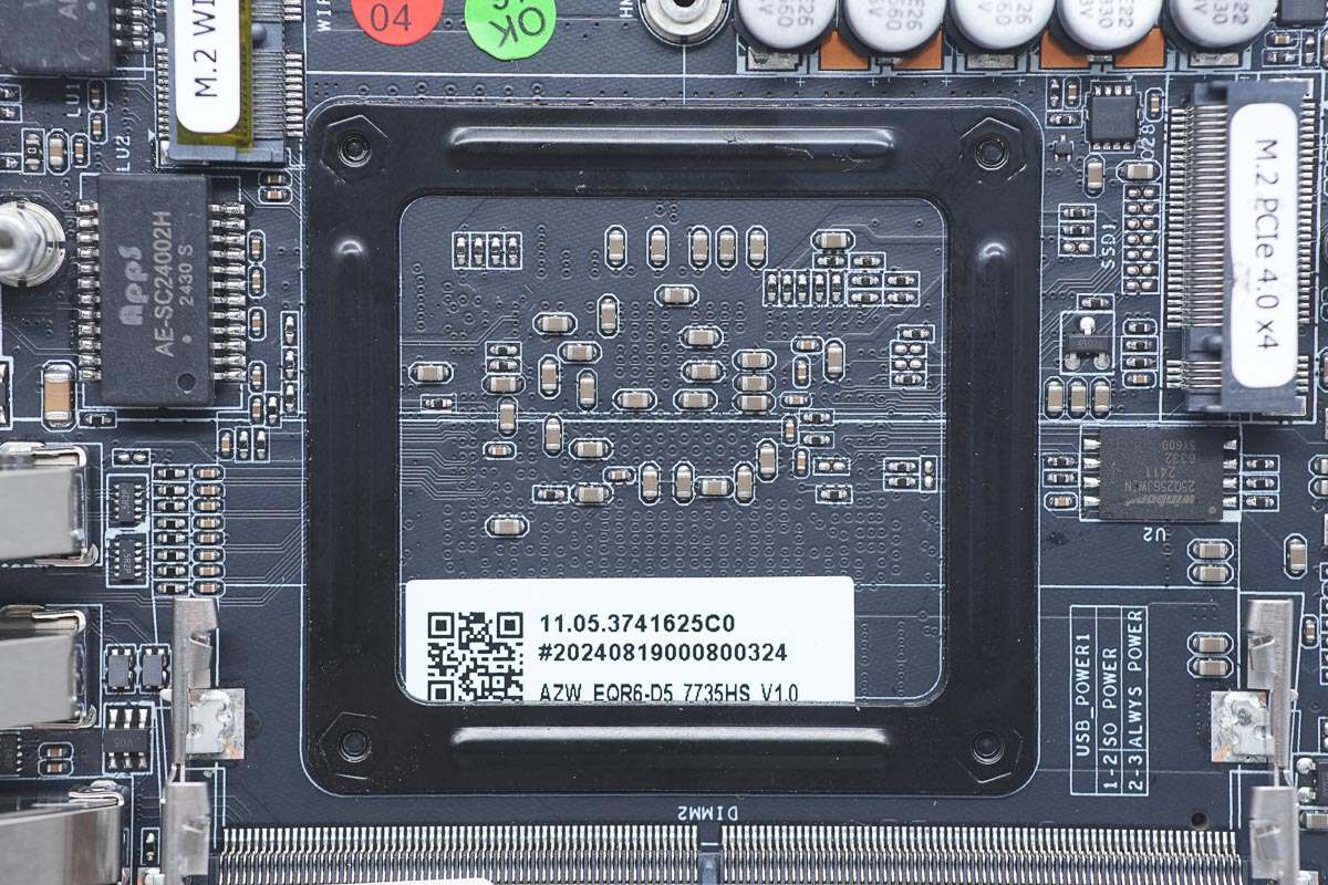

主板背面一览,正中对应CPU位置设有金属背板,上方设有USB-A接口,HDMI接口,网线接口,下方设有网络变压器。左侧为内存插槽,背板下方为BIOS芯片,右侧设有滤波电容,右下角设有连接器,用于连接前面板和固态硬盘。
AMD RYZEN 7 7735HS处理器特写,CPU die涂有液金导热,边缘设有粉色导热凝胶密封,在封装外侧设有泡棉框密封,提升液金使用的可靠性。

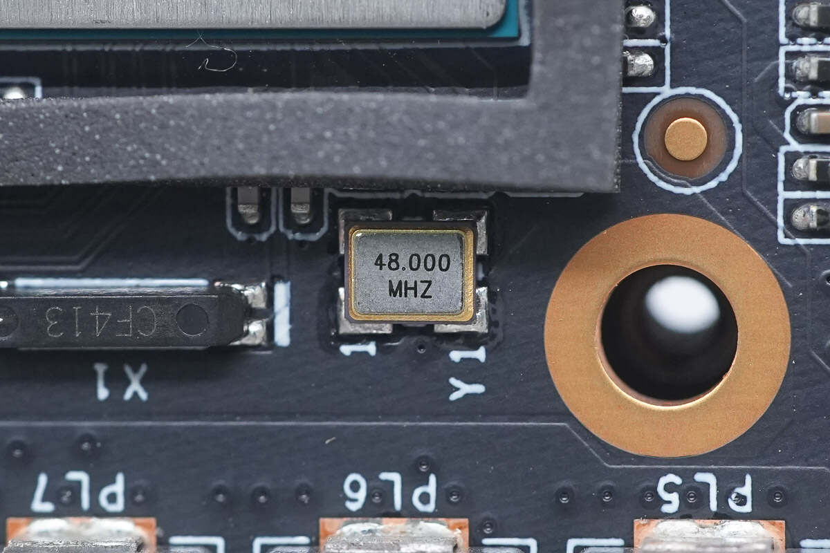

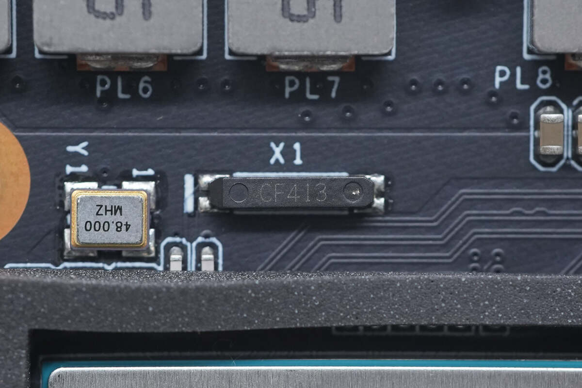

48.000MHz贴片晶振特写。
32.768KHz贴片晶振特写。

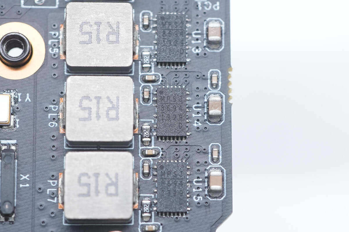

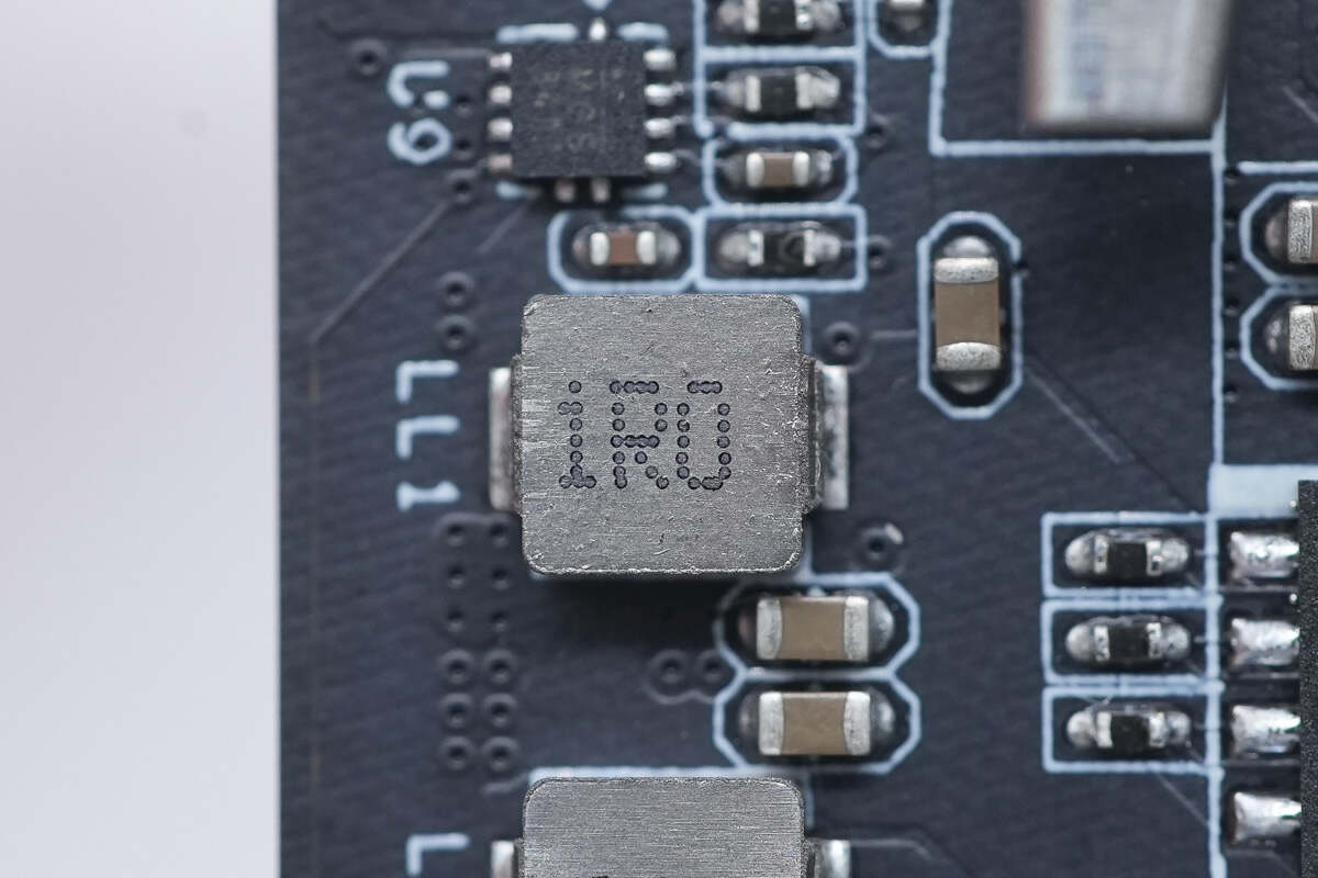

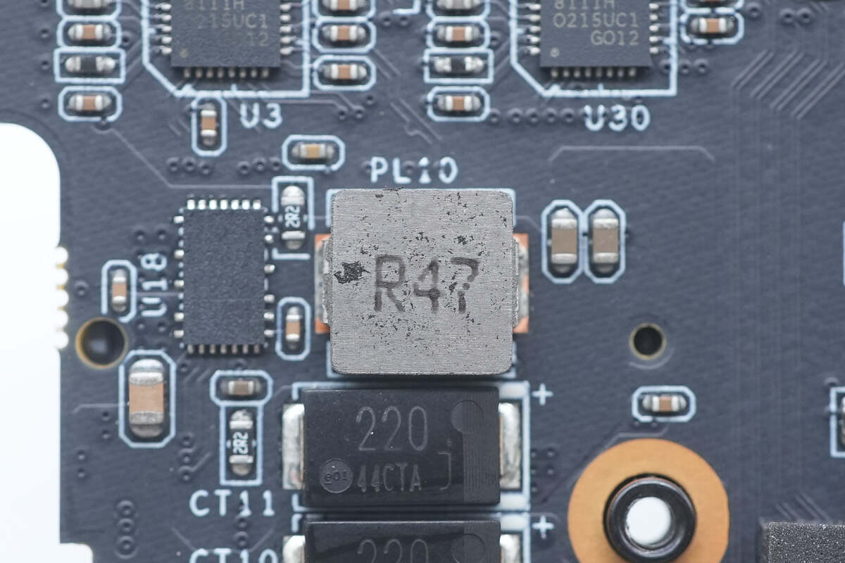

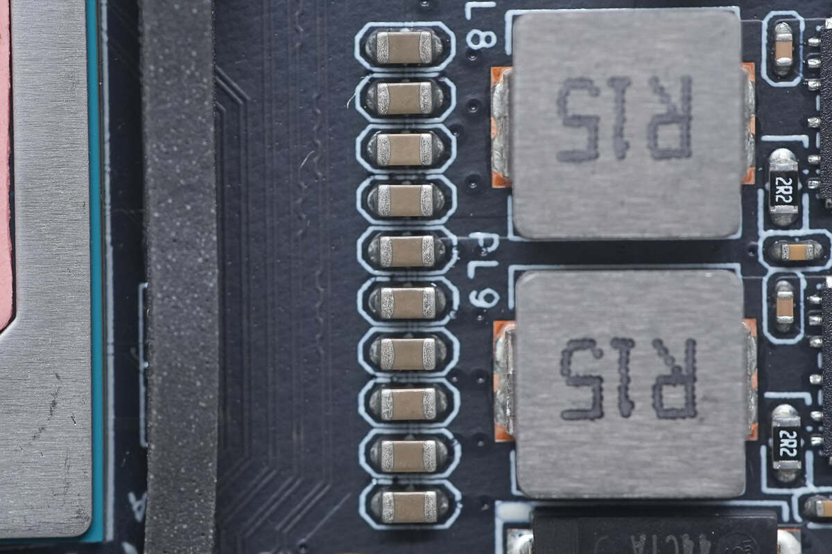

用于为CPU供电的0.15μH合金电感特写。
DrMOS来自MPS,丝印8694。

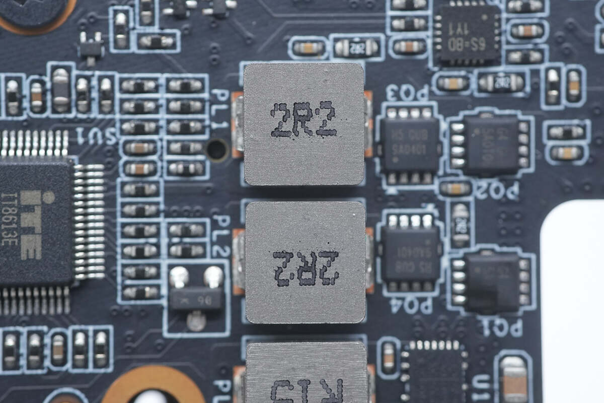

三颗0.15μH合金电感特写。

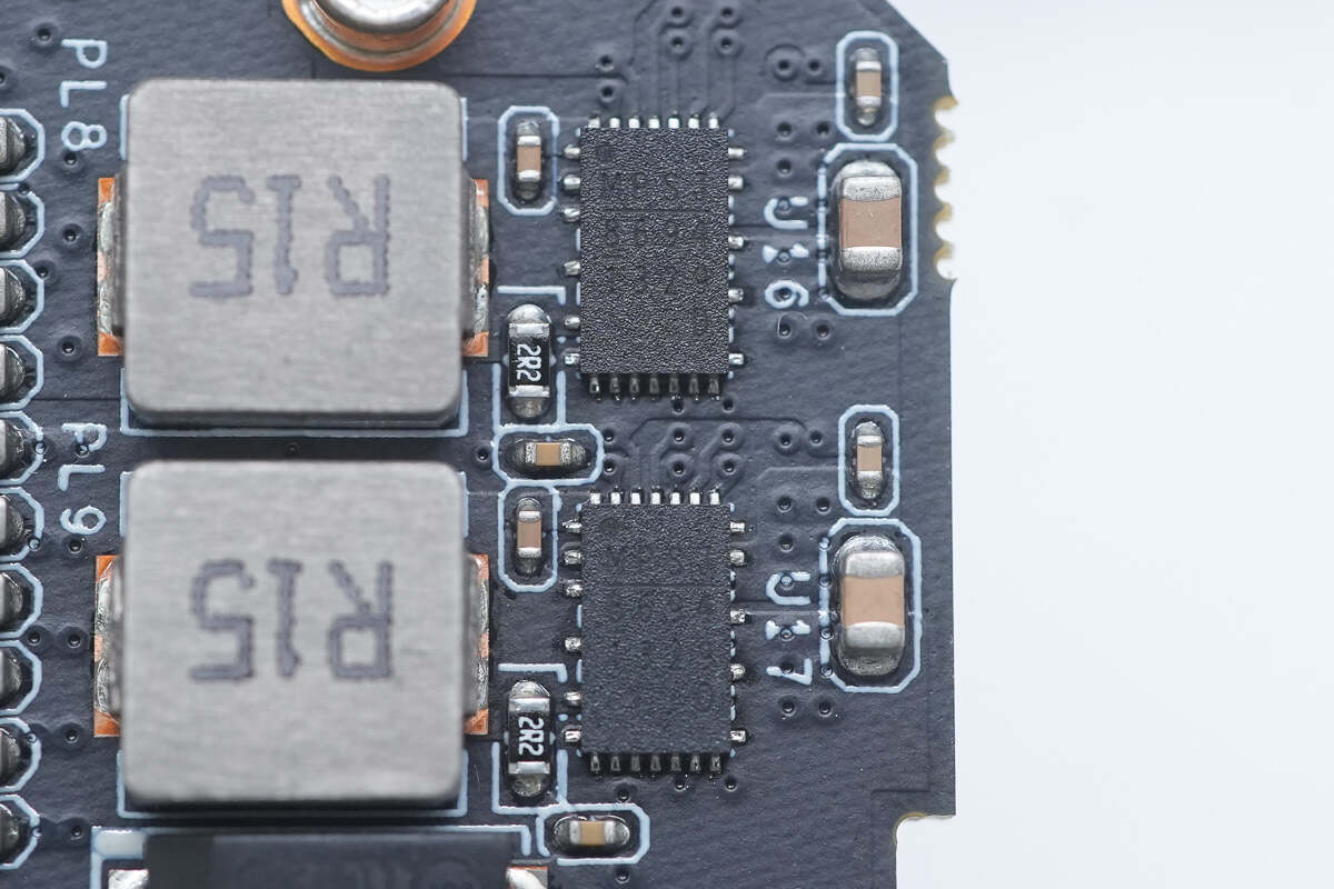

三颗丝印8694的DrMOS特写,组成五相CPU供电。

0.47μH合金电感特写。

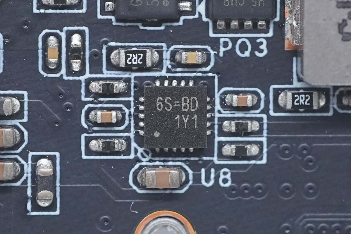

同步降压芯片来自RICHTEK立锜科技,丝印6S=,型号RT6576D,是一颗双通道同步降压控制器,具备100mA LDO输出,采用WQFN-20L封装。

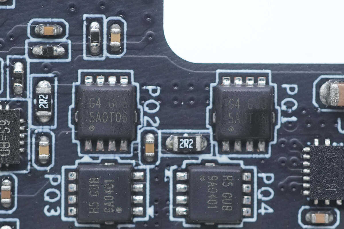

两颗同步降压开关管来自UNIKC旭康微,丝印G4,型号PE616BA,NMOS,耐压30V,导阻5.4mΩ,采用PDFN 3*3P封装。
另外两颗开关管丝印H5,型号PE632BA,NMOS,耐压30V,导阻3.3mΩ,采用PDFN 3*3P封装。

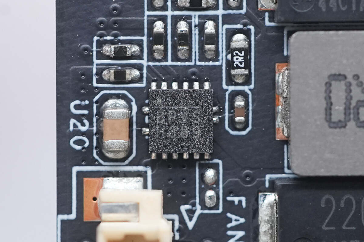

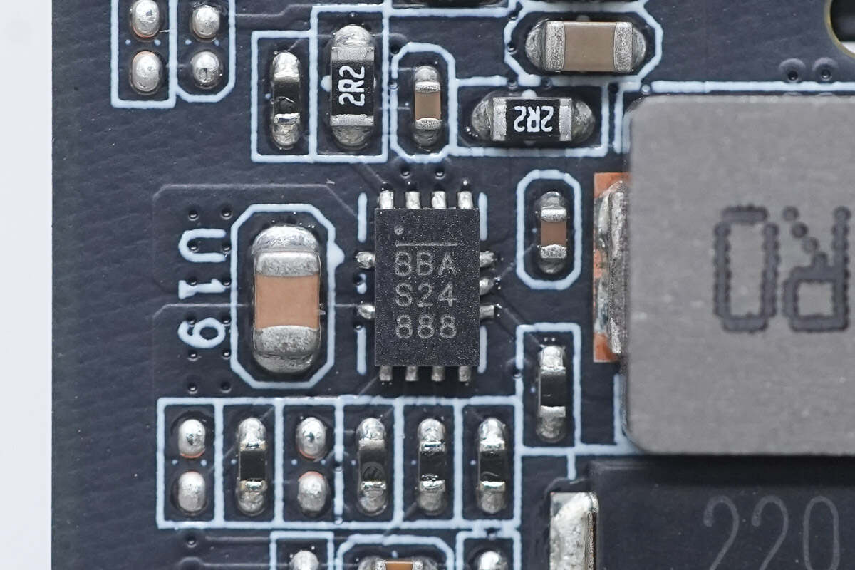

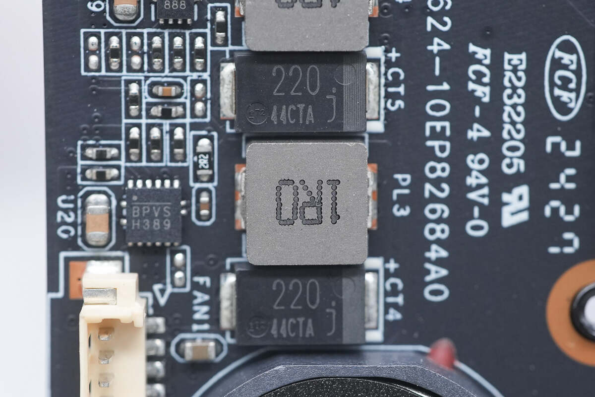

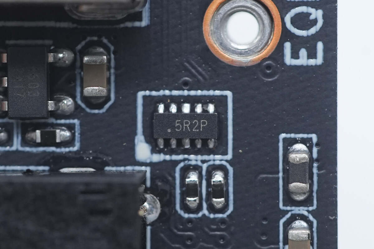

同步降压转换器来自MPS芯源半导体,丝印BPVS。
另一颗同步降压转换器丝印BBA。
两颗1μH合金电感对应两颗同步降压转换器。
输出滤波电容来自松下,规格为220μF6.3V。

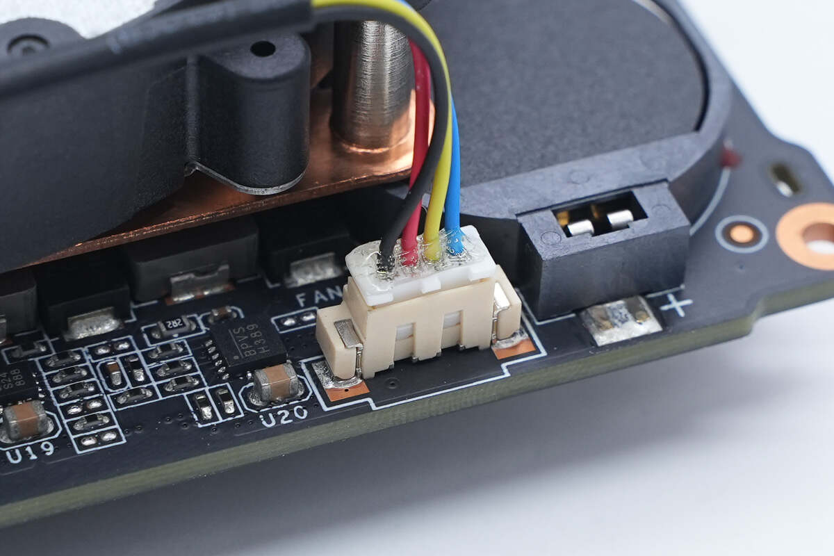

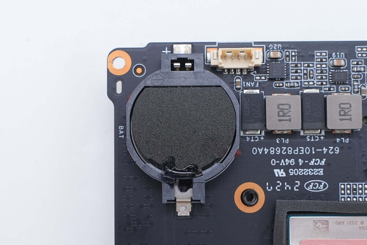

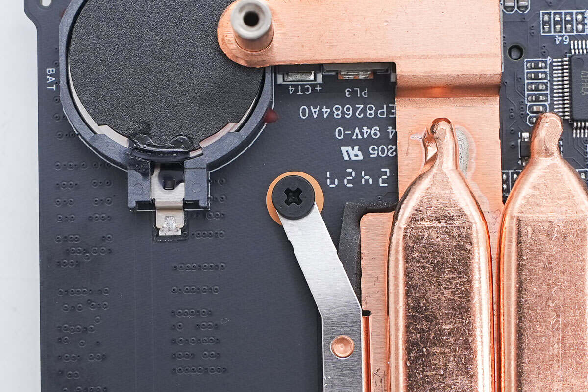

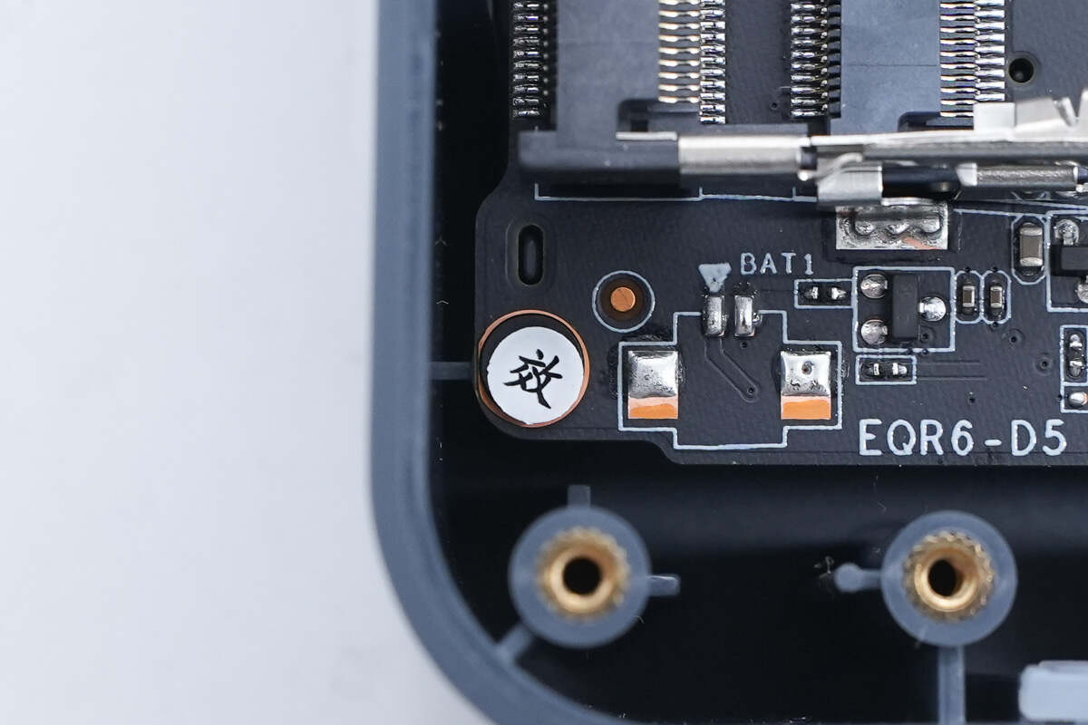

BIOS电池通过电池座安装,并粘贴泡棉绝缘。
散热风扇插座特写。

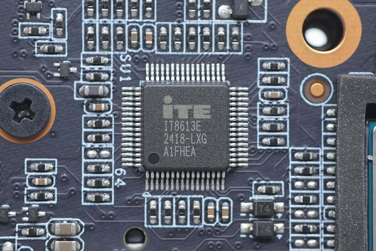

IO芯片采用ITE联阳 IT8613E,采用QFP64封装。

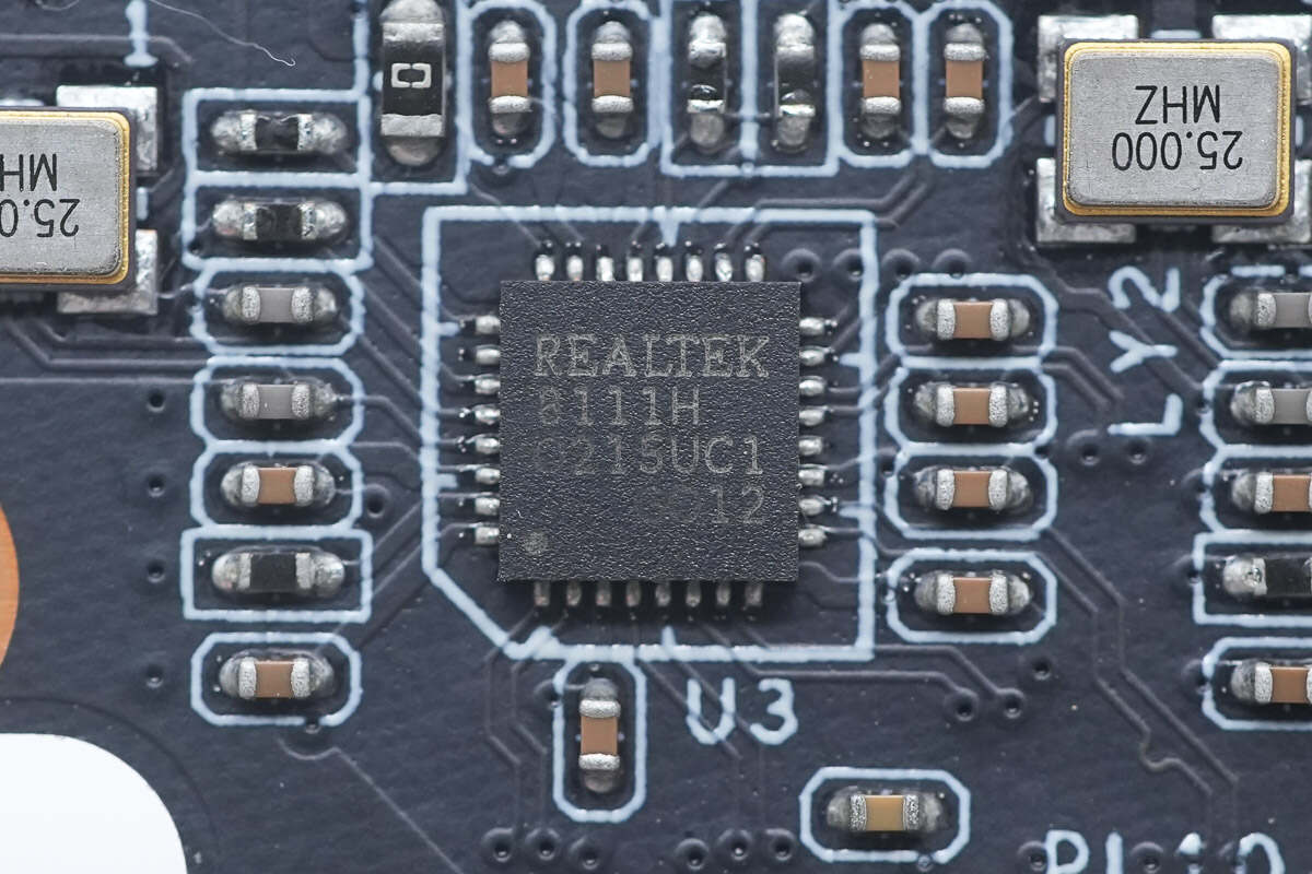

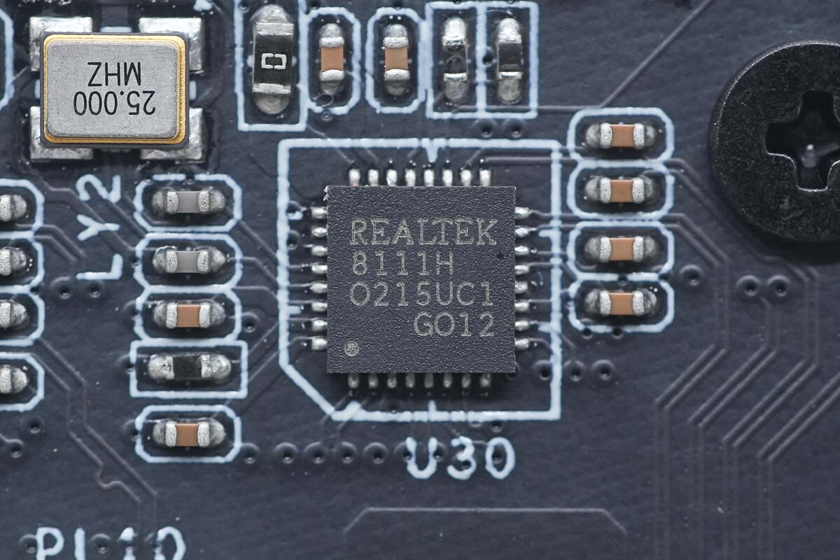

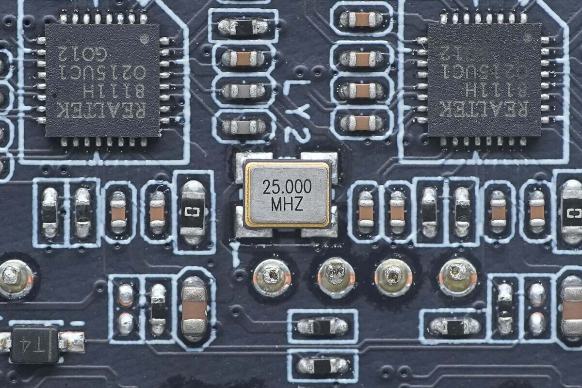

网卡芯片来自REALTEK瑞昱半导体,型号RTL8111H,用于PCIe转千兆有线网络,采用32-pin QFN封装。
25.000MHz时钟晶振特写。
另一颗RTL8111H网卡芯片特写。
25.000MHz时钟晶振特写。

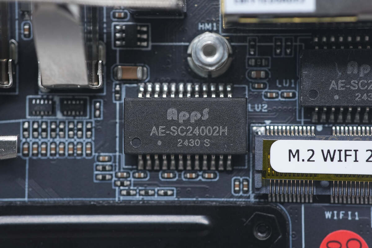

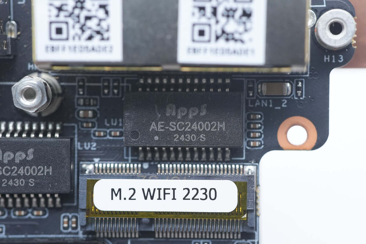

网络变压器来自APPS雅博思,型号AE-SC24002H。
另一颗网络变压器型号相同。

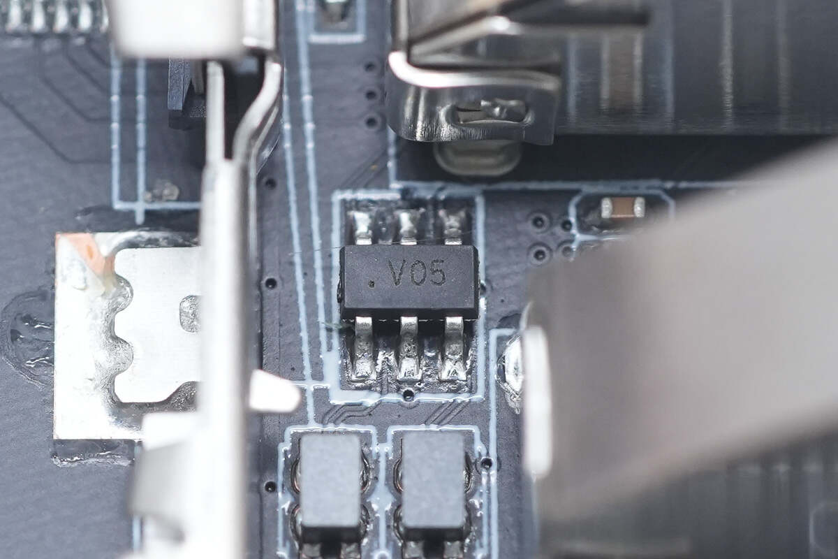

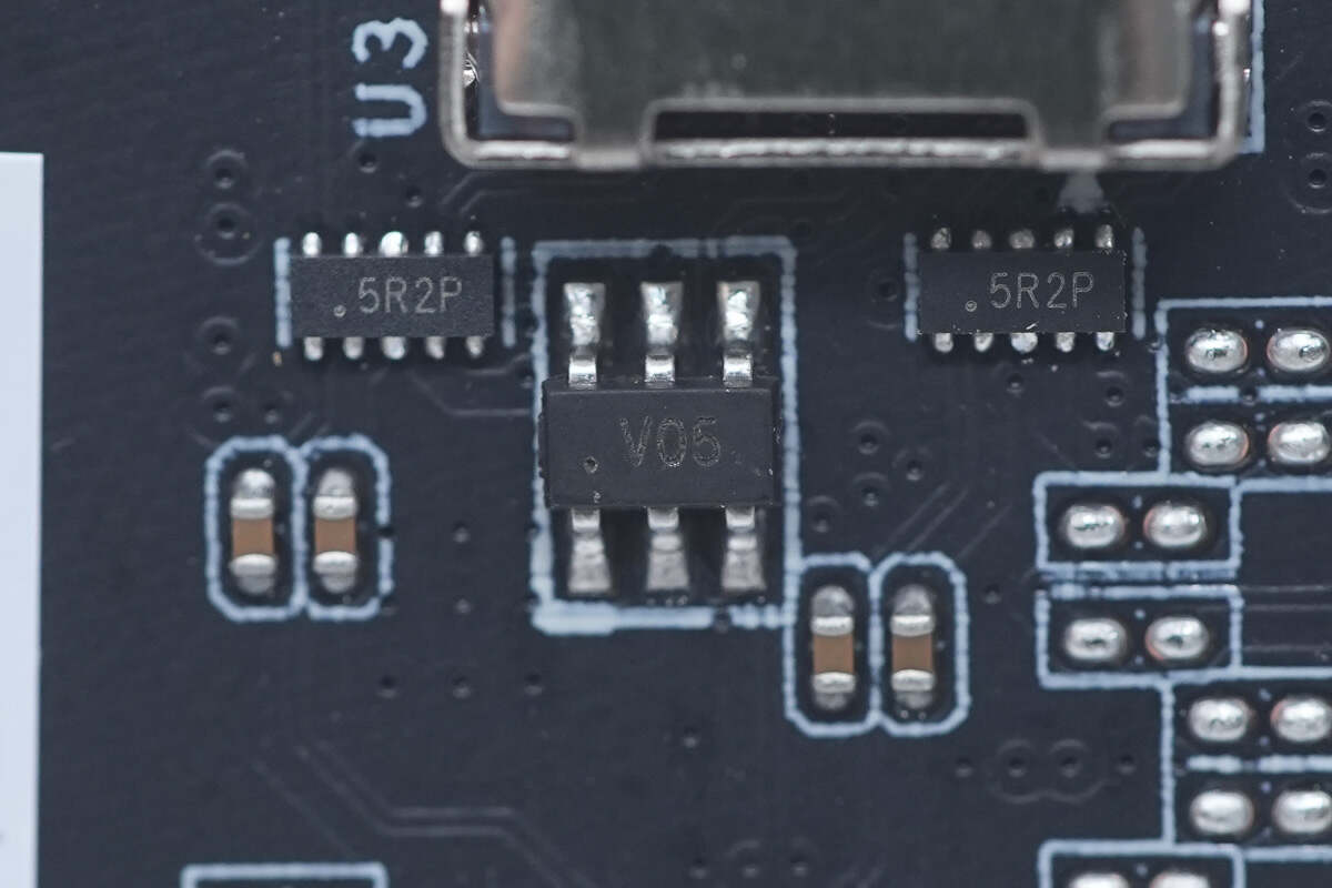

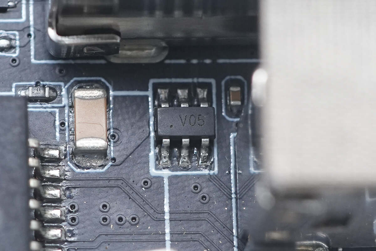

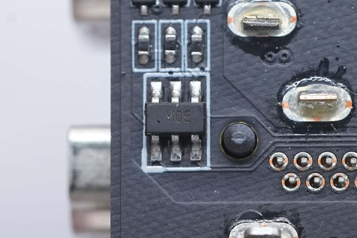

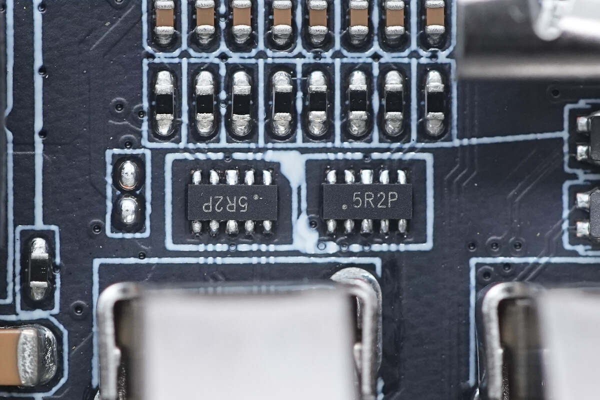

丝印V05的TVS阵列用于引脚过电压保护。
另一颗丝印V05的TVS特写。

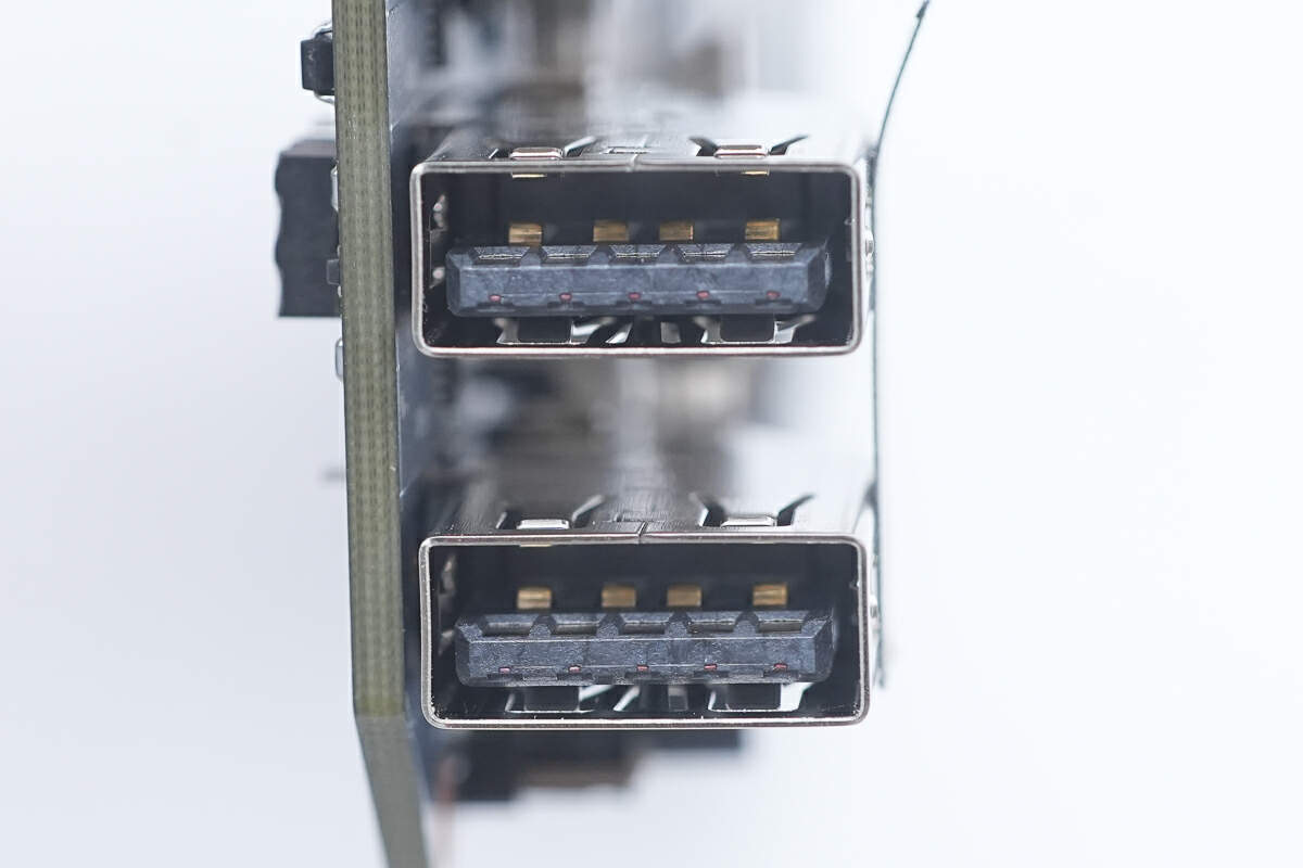

两个USB3.0接口特写。

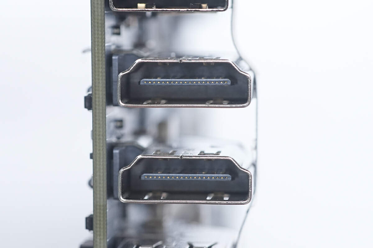

两个HDMI接口特写。

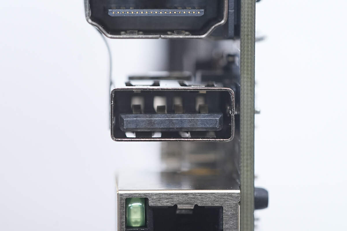

USB2.0接口特写。
两个网卡接口特写。

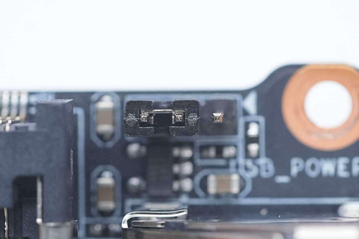

用于切换关机供电功能的跳线特写。

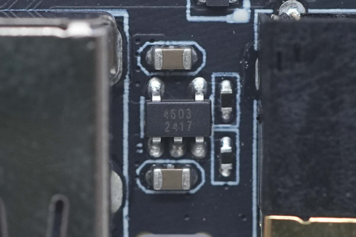

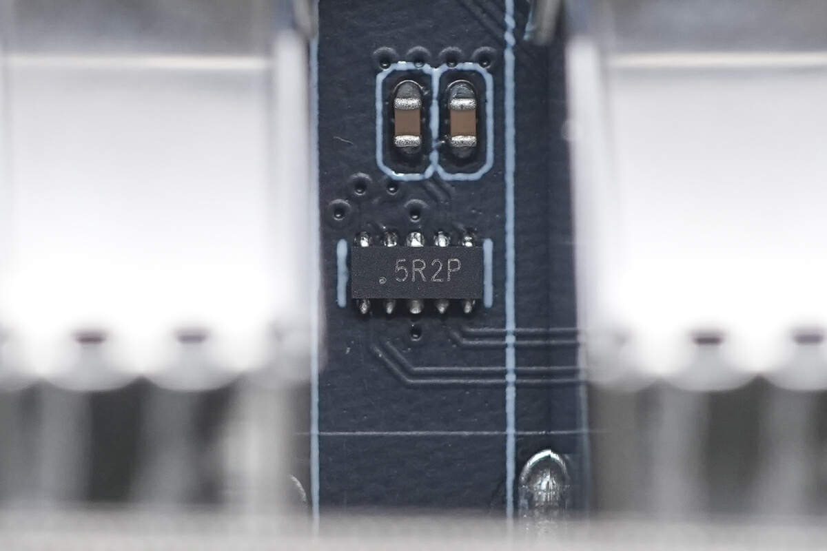

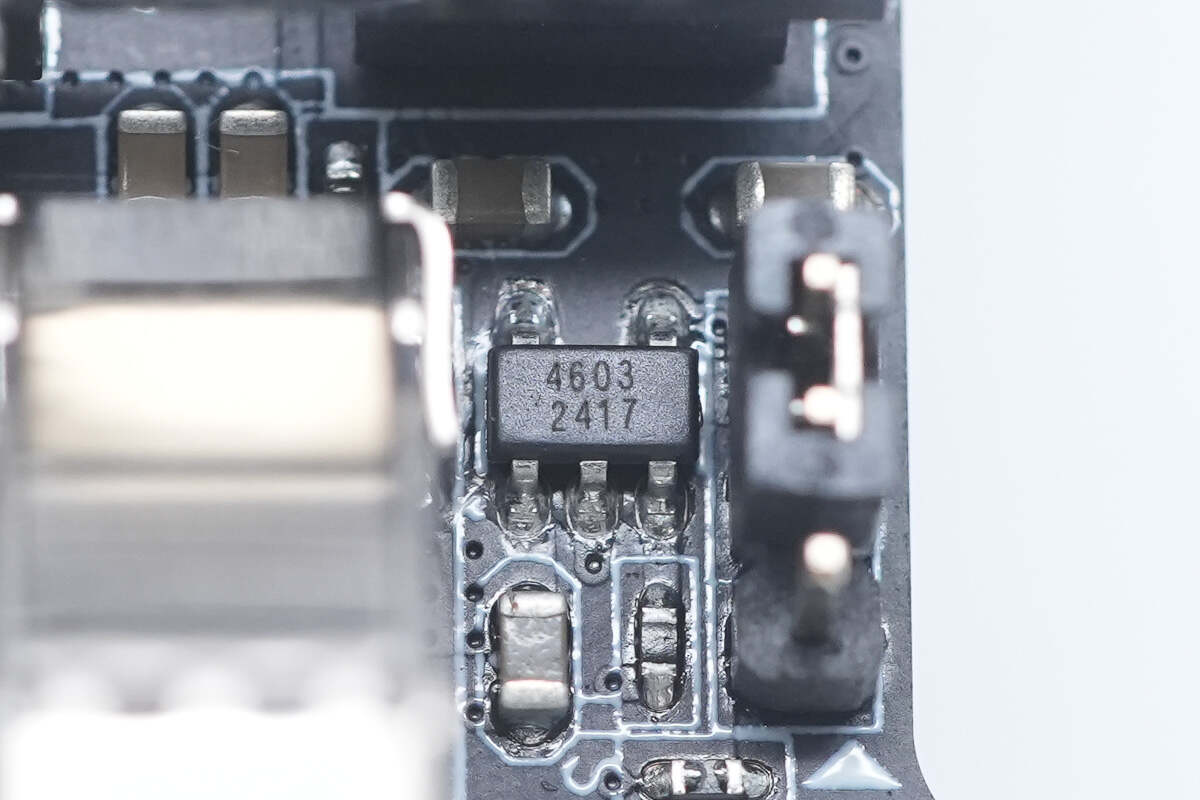

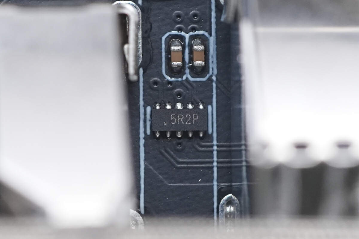

用于USB-A接口的过流保护芯片来自WILLSEMI韦尔半导体,型号WS4603,是一颗高侧应用的负载开关,芯片内部集成超低导阻PMOS,集成电流限制功能,电流限制0.4~2A可设置,采用SOT-23-5L封装。
丝印V05的TVS阵列特写。
用于USB接口的TVS阵列特写。
另一颗TVS阵列型号相同。

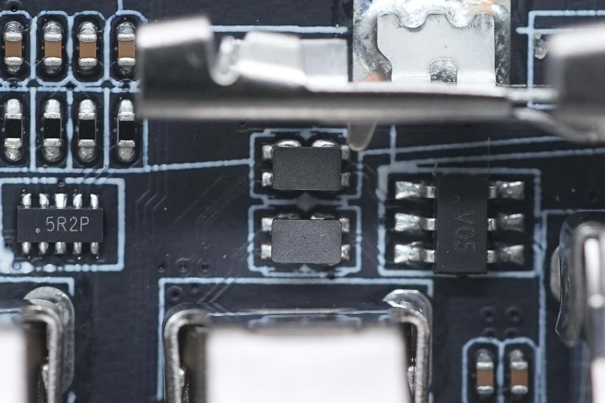

两颗滤波电感特写。
用于HDMI接口的TVS阵列特写。
用于USB-A口的TVS阵列特写。
WiFi网卡插槽特写。

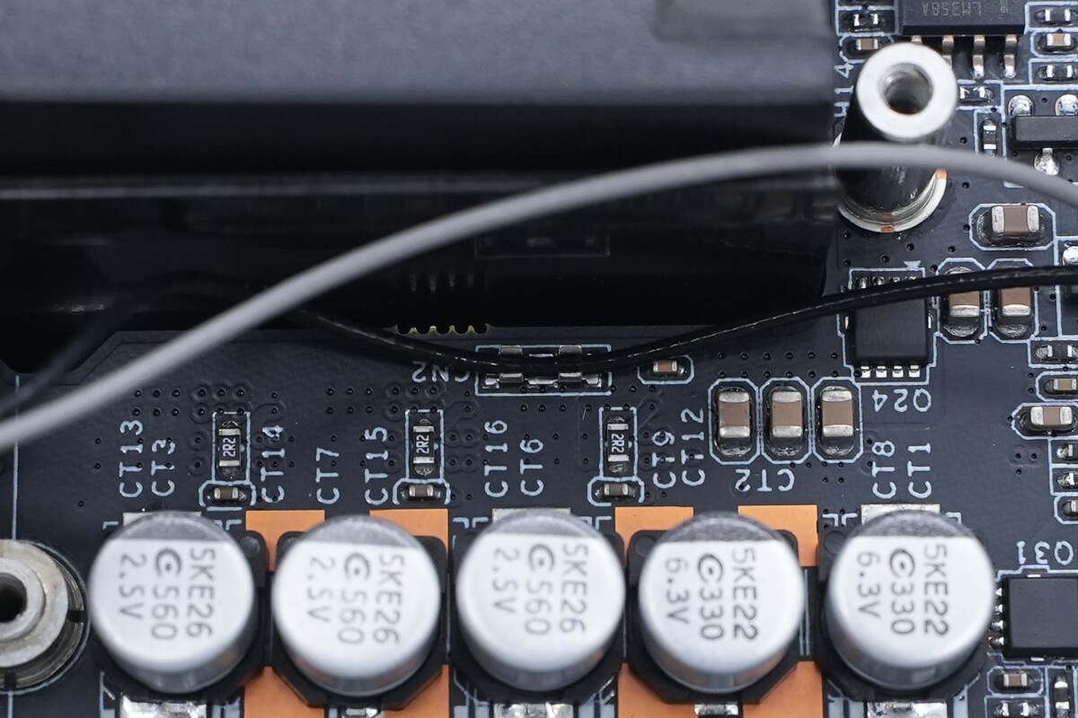

两颗滤波固态电容来自钰邦,规格为330μF6.3V。

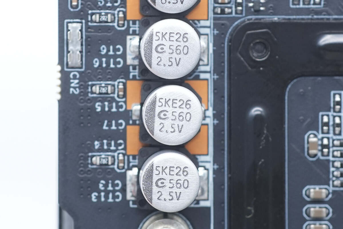

三颗滤波电容规格为560μF2.5V。

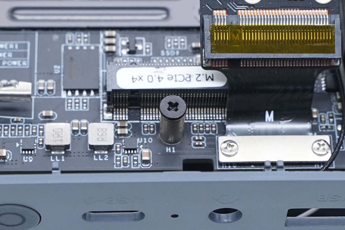

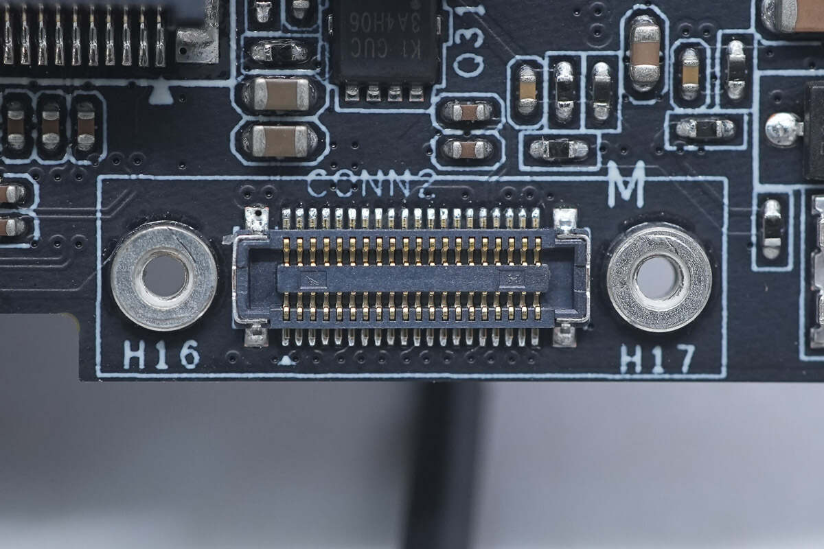

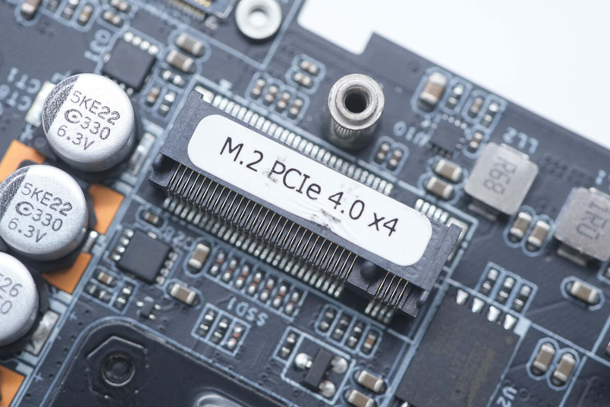

连接M.2固态硬盘的接口特写。

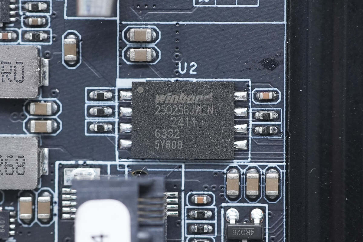

BIOS存储器来自winbond华邦,型号W25Q256JWEN,容量为32MB,采用WSON封装。

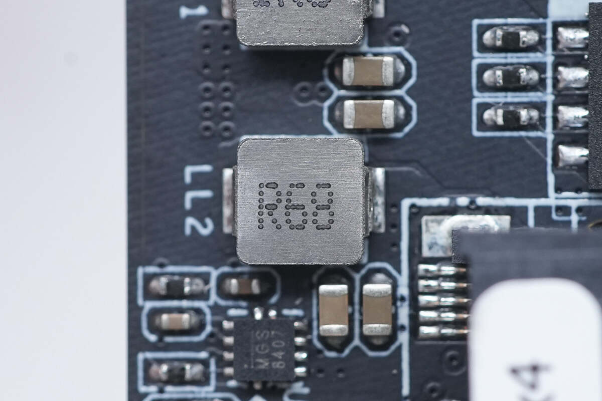

同步降压转换器来自MPS芯源半导体,丝印MGS。
搭配使用的1μH合金电感特写。
另一颗同步降压转换器丝印相同。
搭配使用的0.68μH合金电感特写。

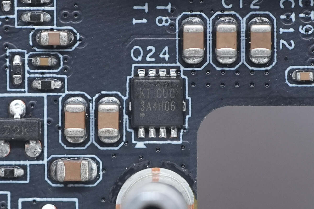

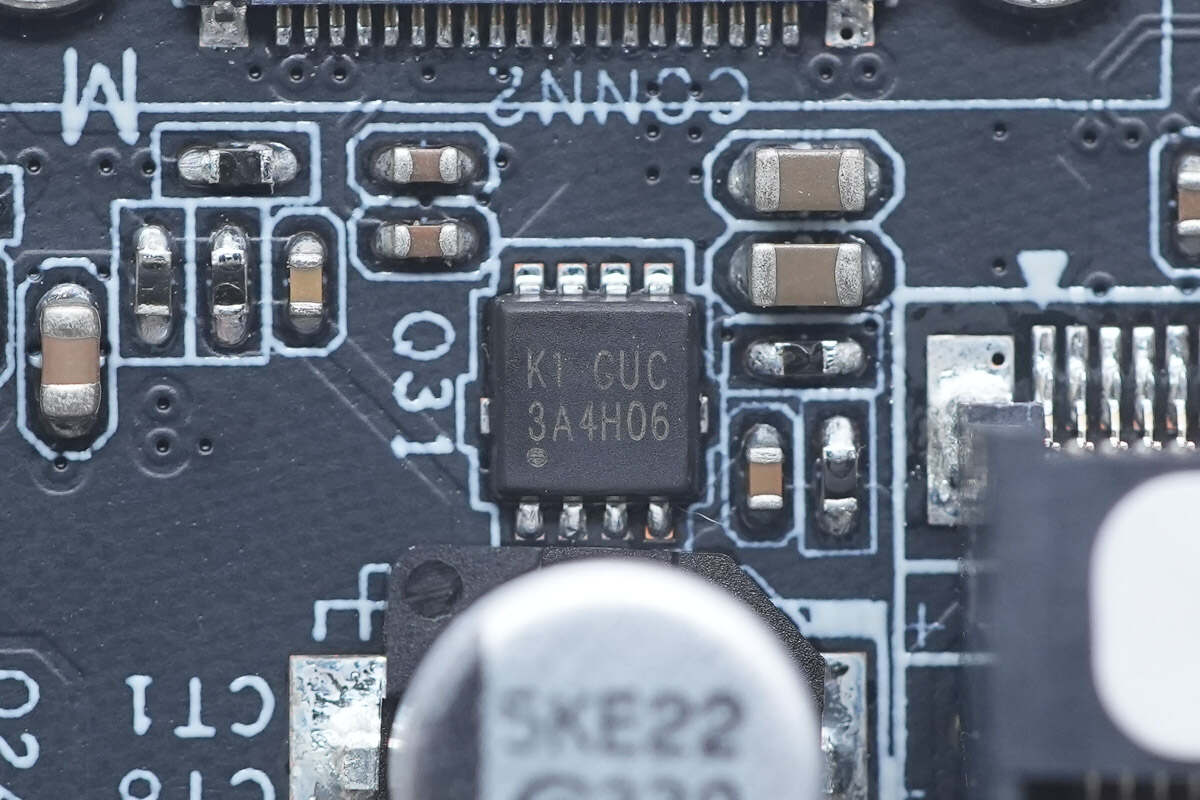

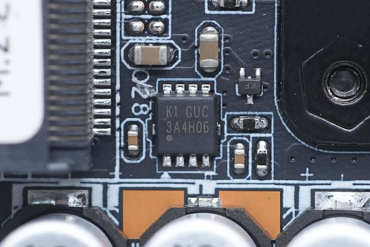

用于供电控制的开关管来自UNIKC旭康微,丝印K1,型号PE551BA,PMOS,耐压-30V,导阻20mΩ,采用PDFN 3*3P封装。
另一颗同型号的开关管特写。
共计三颗同型号的开关管用于供电控制。

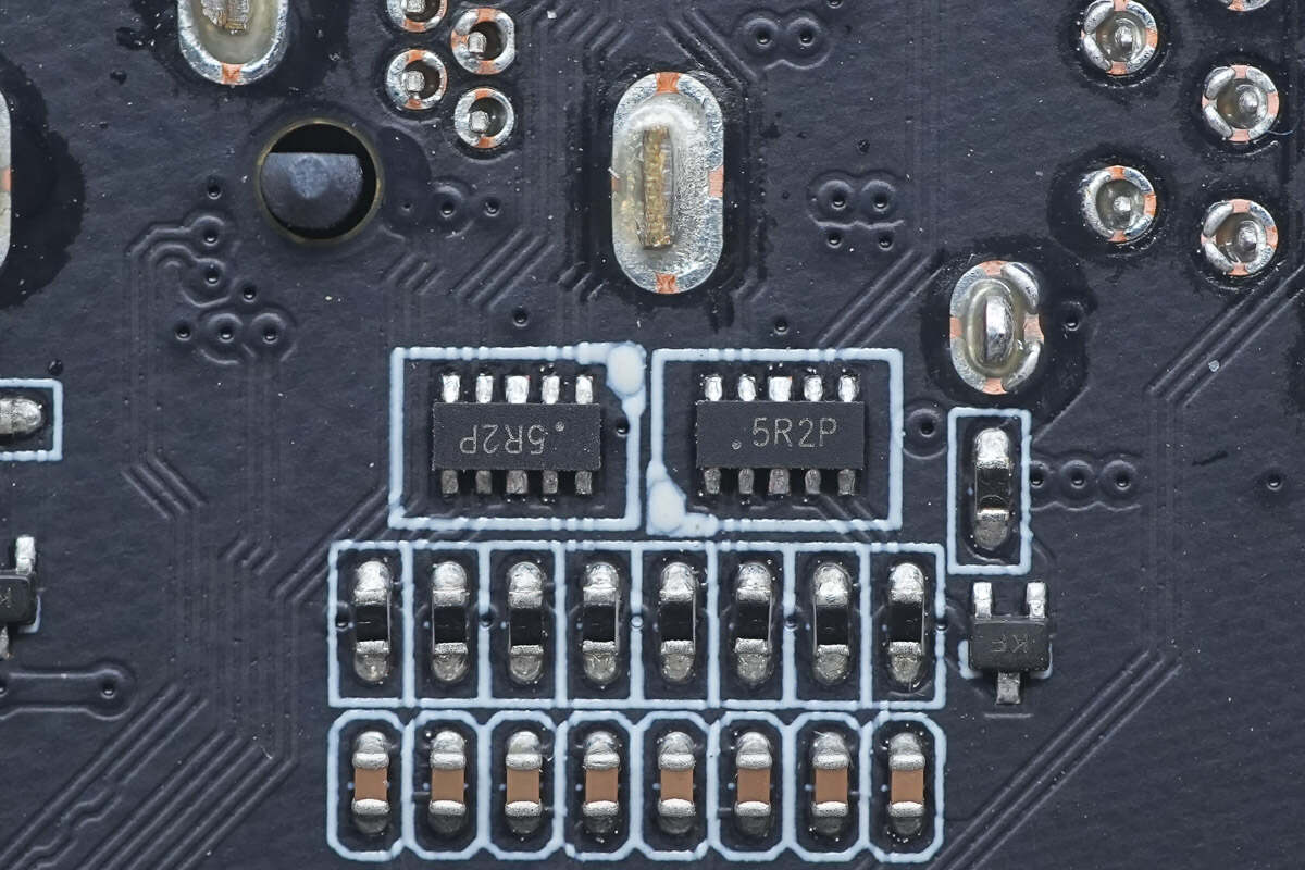

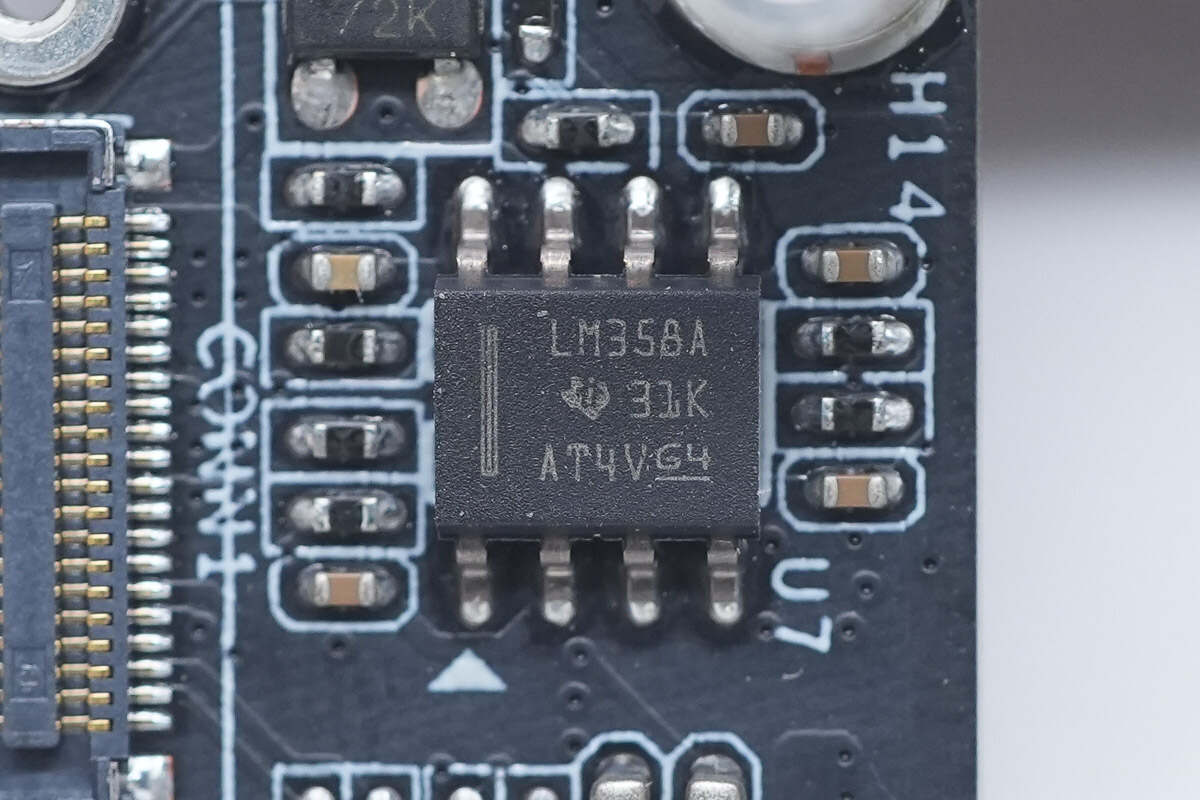

双运放来自TI德州仪器,型号LM358A,为通用双路运算放大器,采用SOIC8封装。

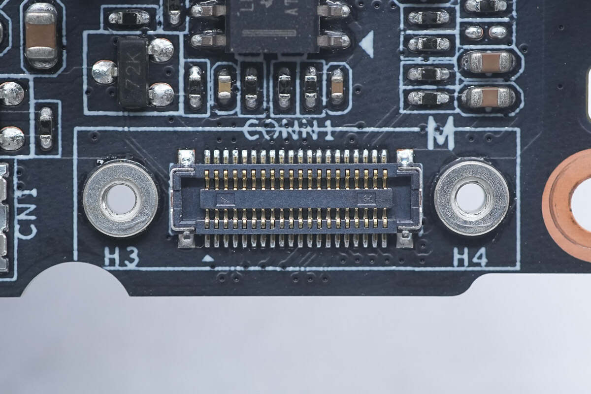

连接M.2固态硬盘的连接器特写。
连接前面板的连接器特写。

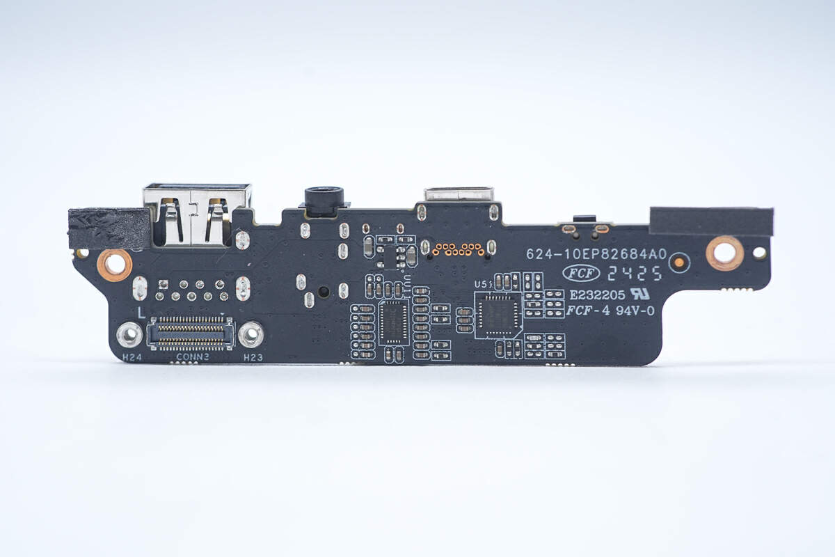

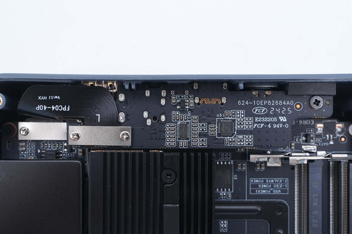

前面板正面焊接LED电源指示灯,电源按键,USB-C母座,BIOS重置按键,3.5mm音频接口和USB-A母座。
背面焊接连接器,ReDriver芯片,USB-C复用器和过流保护芯片。

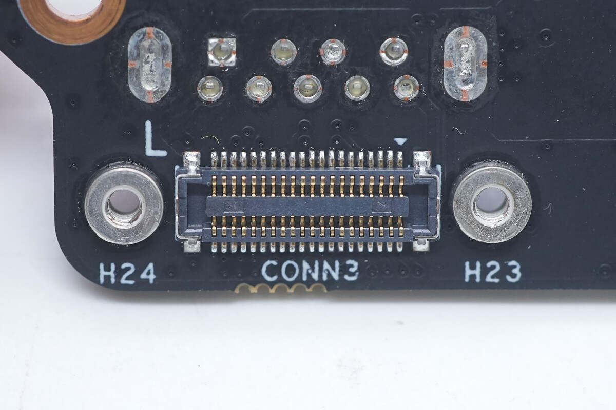

排线连接器特写,两侧设有螺母固定。
ReDriver芯片来自DIODES,型号PI3EQX1004E2,用于双路USB 3.2 Gen 2信号中继,采用UQFN34封装。

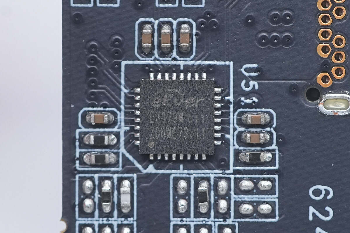

USB-C接口复用器来自eEver钰群科技,型号EJ179W,用于USB-C接口正反面切换,采用QFN32封装。

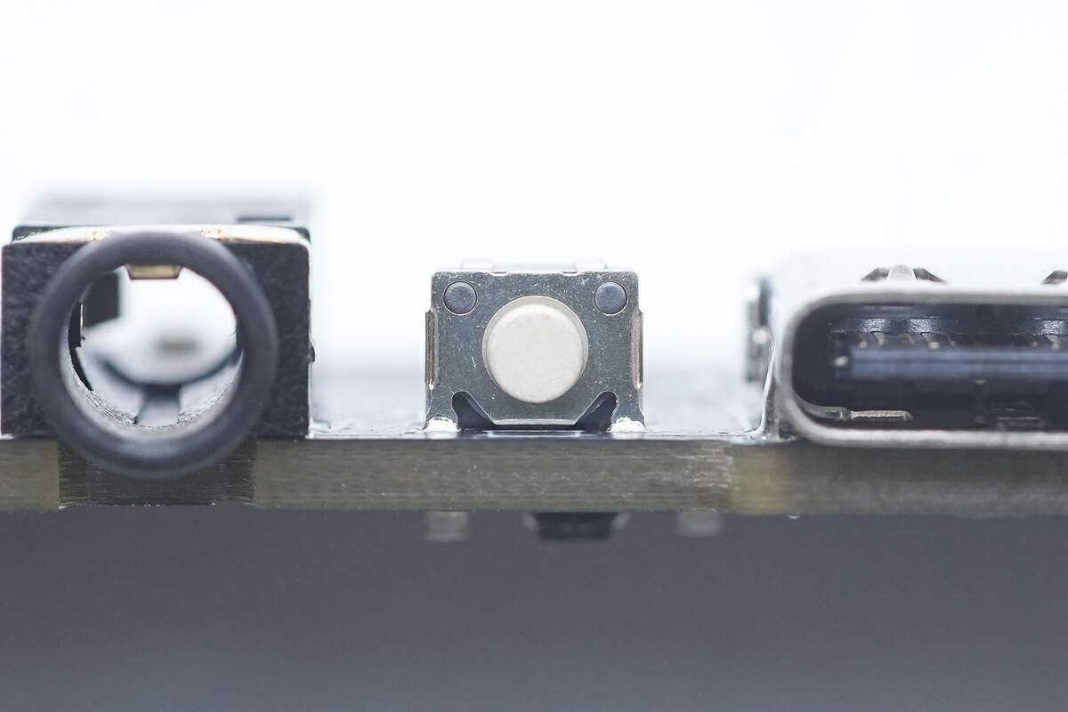

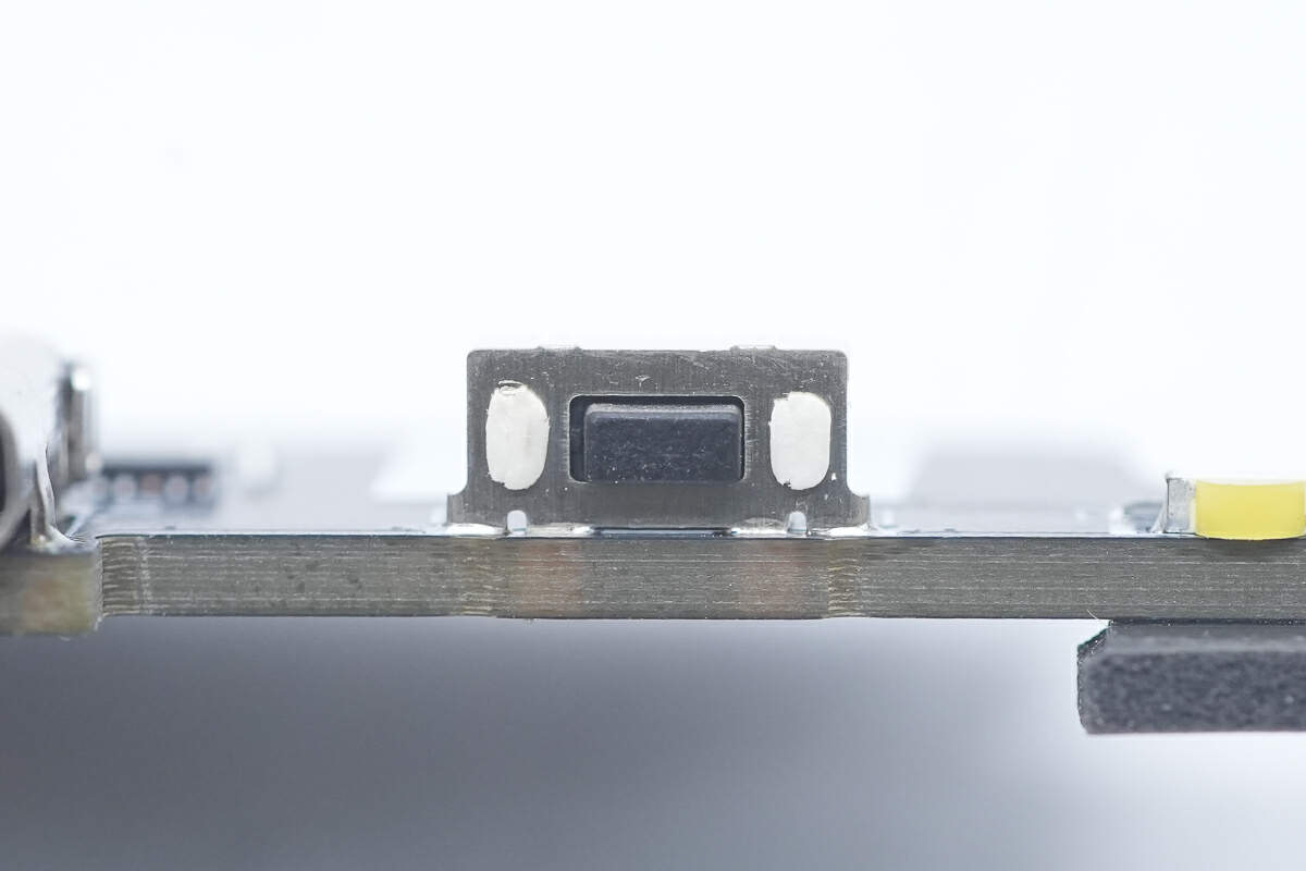

BIOS重置按键特写。
3.5mm耳机接口特写。

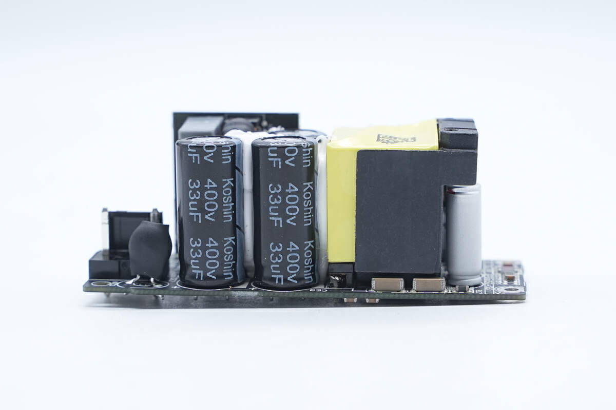

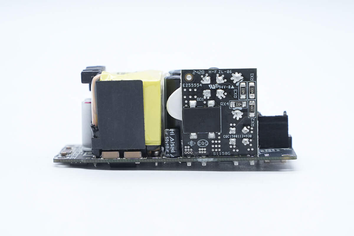

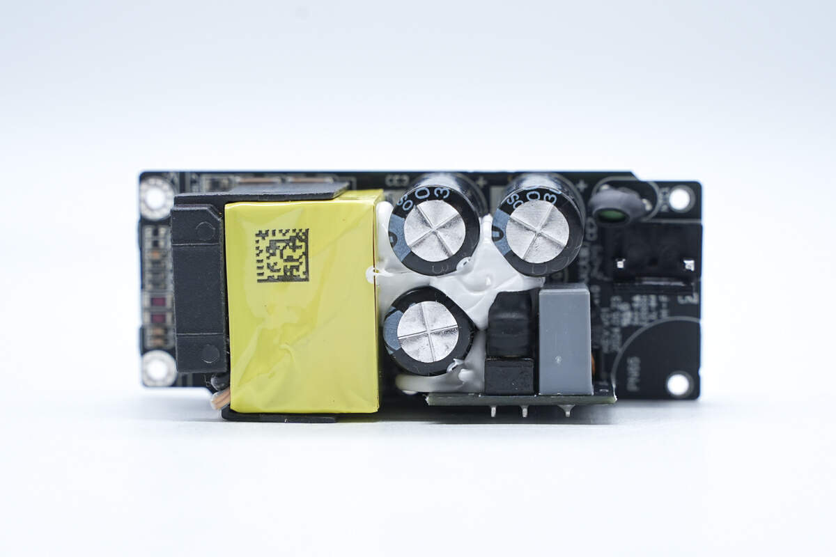

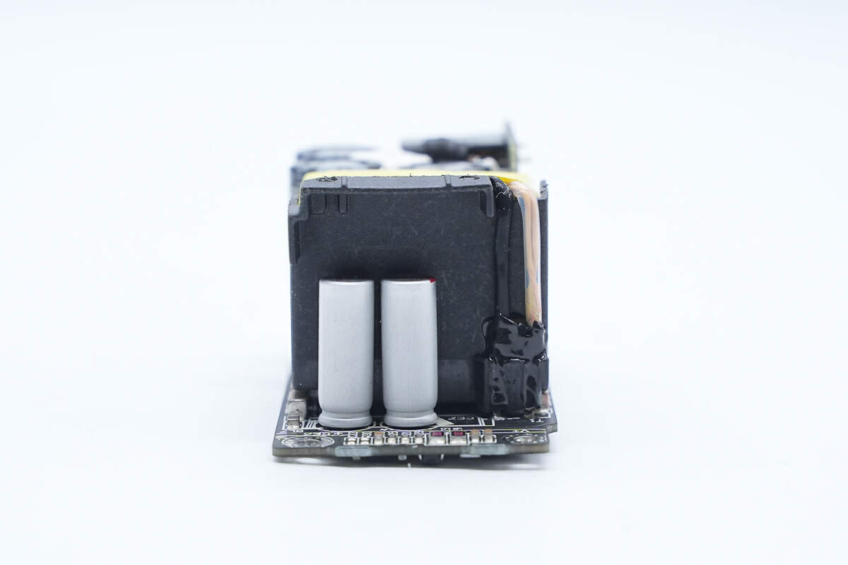

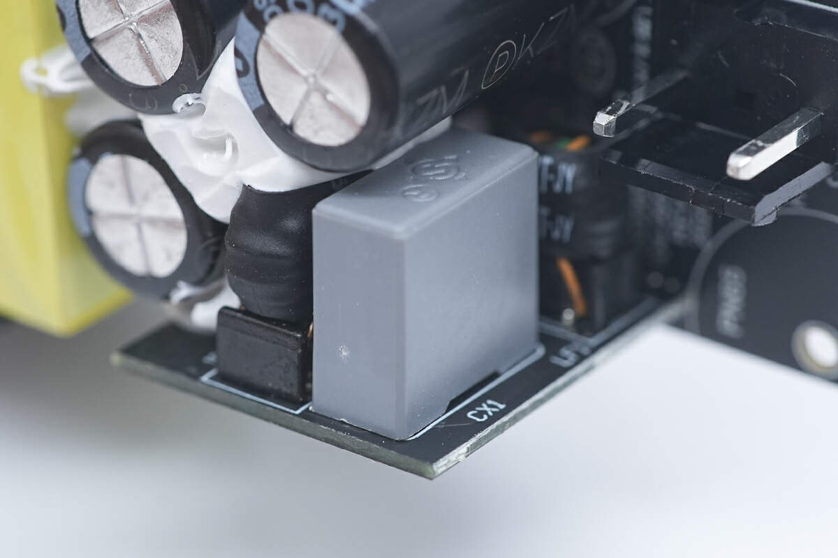

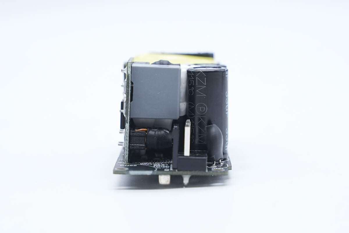

看完了主机的拆解,最后来到电源模块部分。电源模块侧面设有一块小板,焊接整流桥和EMI电路元件,充分利用空间。

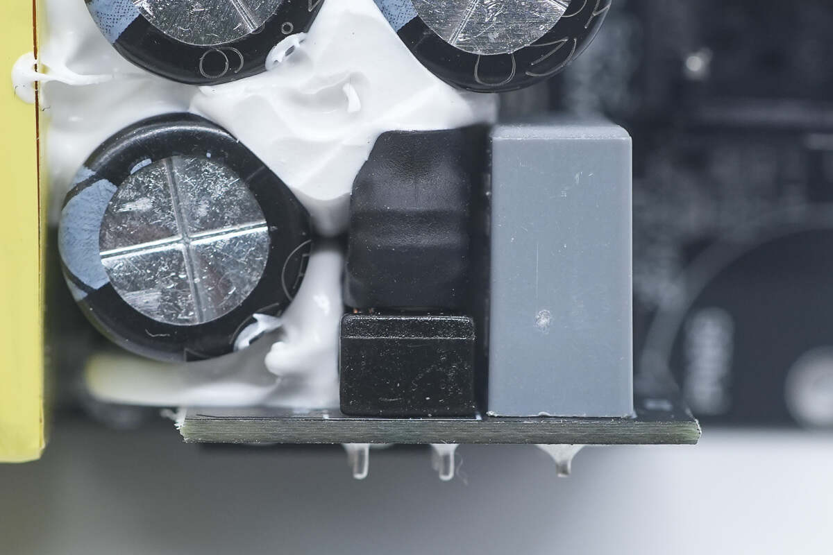

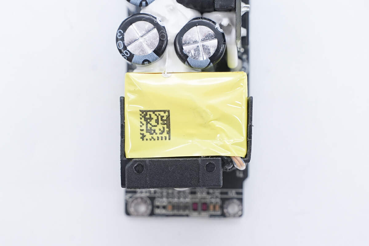

高压电解电容之间打胶加固,变压器设有塑料外壳与输出滤波电容绝缘。

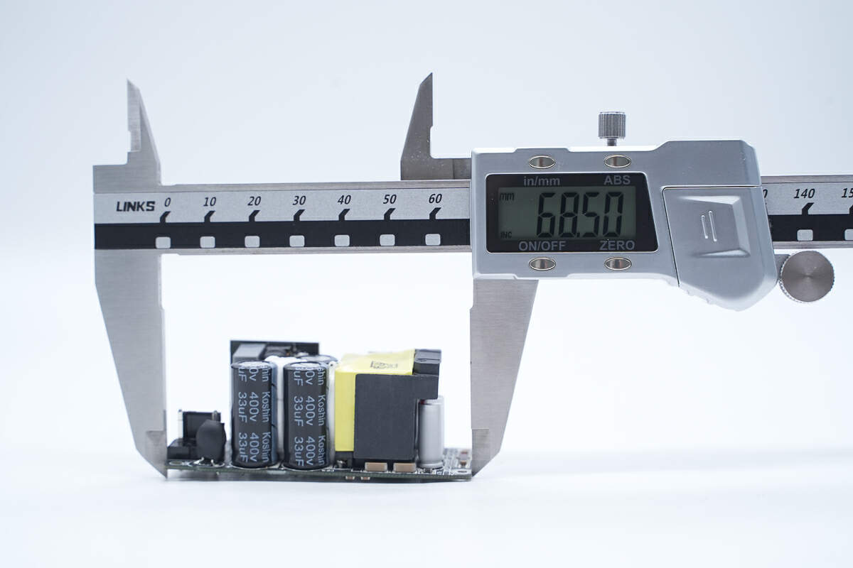

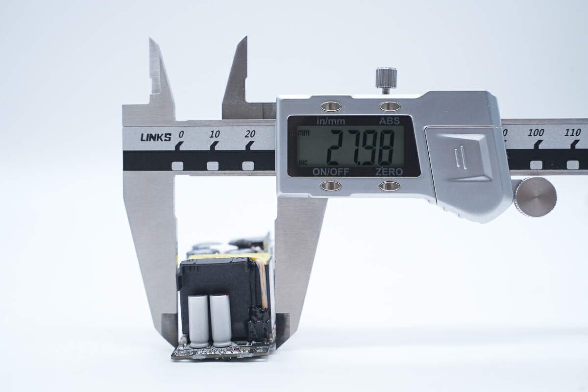

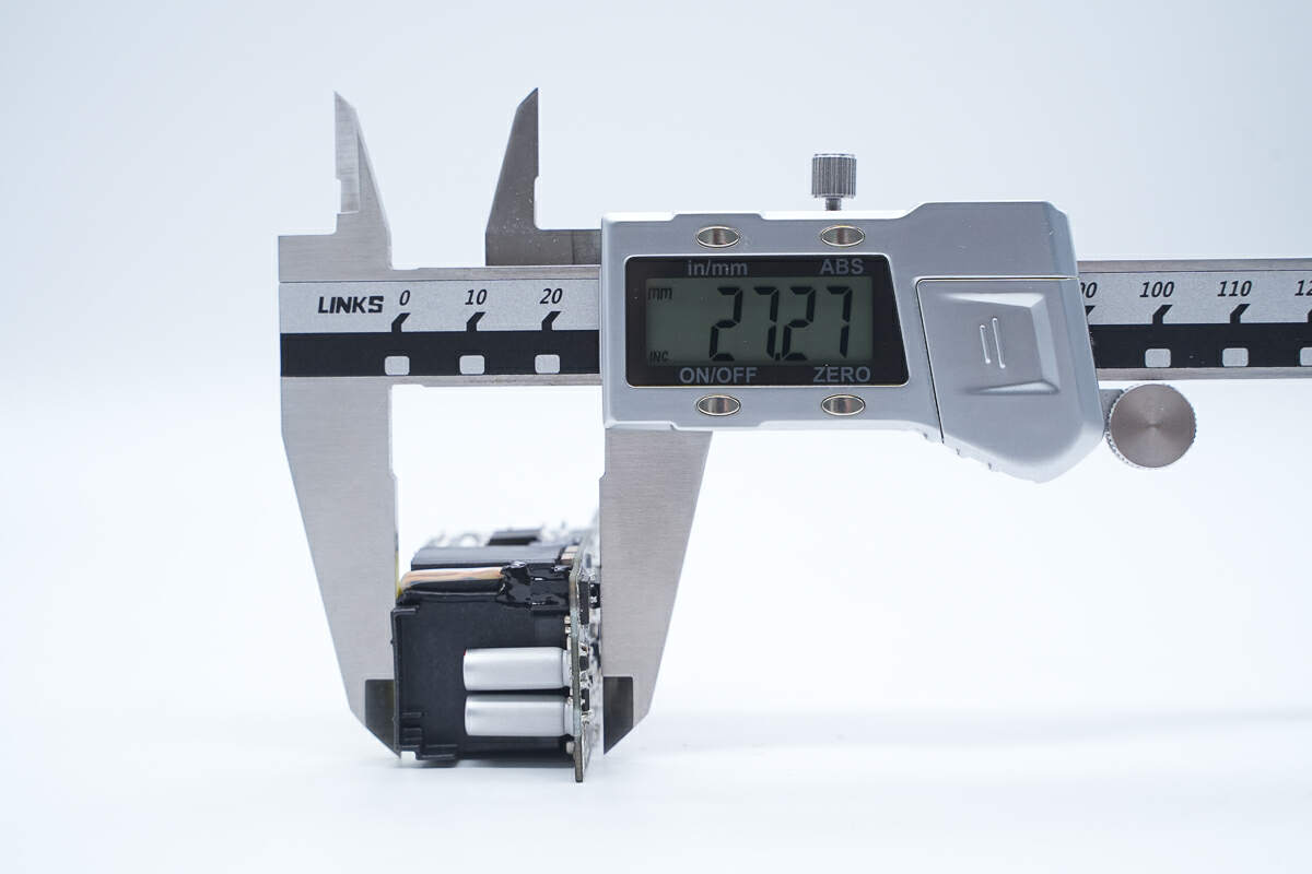

使用游标卡尺测得PCBA模块长度约为68.5mm。
PCBA模块宽度约为28mm。
PCBA模块高度约为27.3mm。

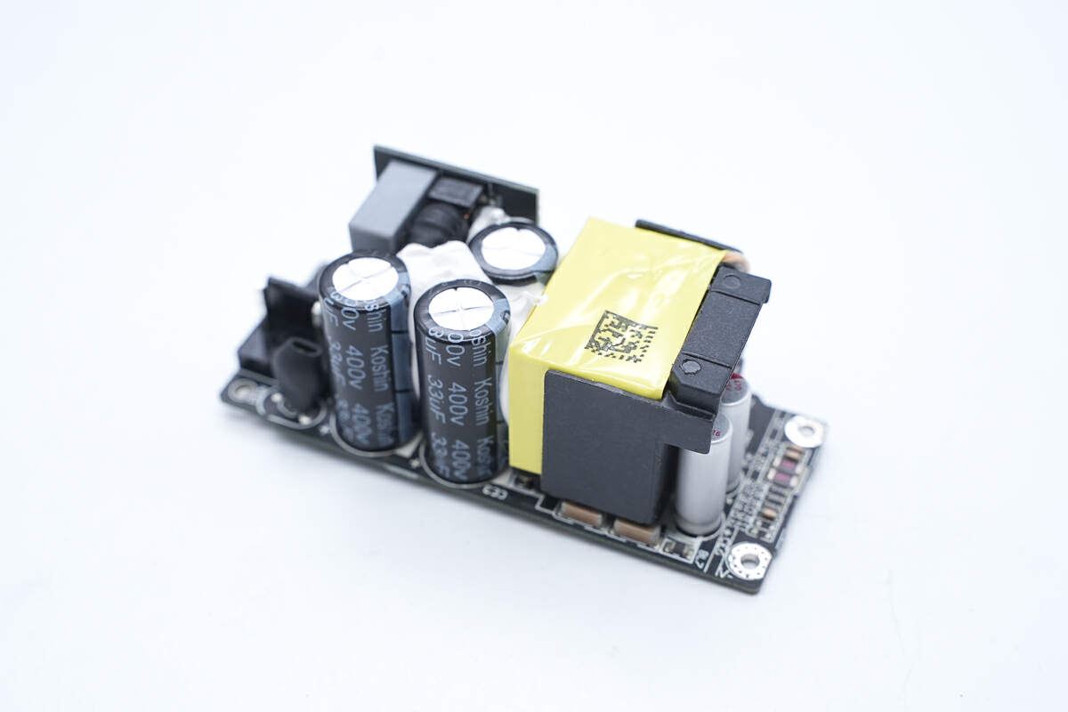

PCBA模块正面一览,右侧焊接电源输入插座、NTC热敏电阻、高压滤波电容,下方焊接小板,小板焊接整流桥、共模电感和安规X2电容,左侧焊接变压器和滤波固态电容。

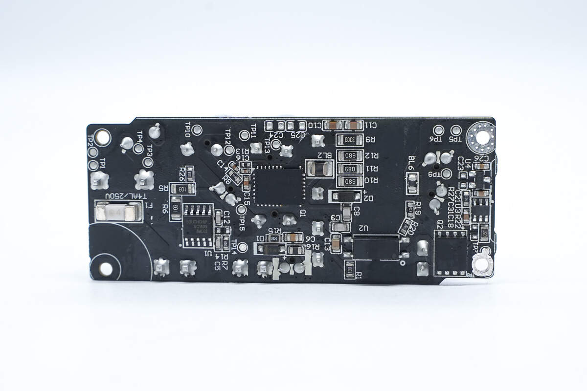

PCBA模块背面一览,左侧焊接贴片保险丝,依次焊接反激控制器,氮化镓合封芯片,反馈光耦,同步整流管和同步整流控制器,电源模块为反激架构,同步整流,固定电压输出。

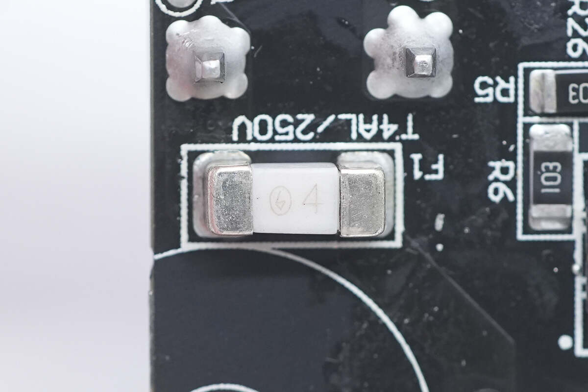

输入端贴片保险丝来自贝特电子,规格为4A 250V。

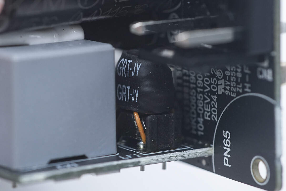

共模电感采用漆包线和绝缘线绕制,外套热缩管绝缘。
安规X2电容来自STE松田电子。
另一颗共模电感外套热缩管绝缘。

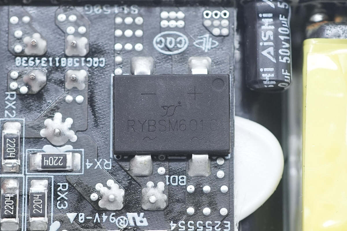

小板背面焊接整流桥。
整流桥来自YJ扬杰科技,型号RYBSM6010,是一颗快恢复整流桥,规格为1000V 6A,采用YBS3封装。

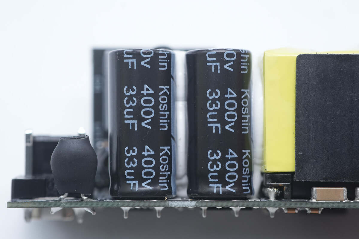

另一面焊接三颗高压滤波电容。
高压滤波电容来自Koshin东佳,规格为400V33μF,三颗总容量为99μF。

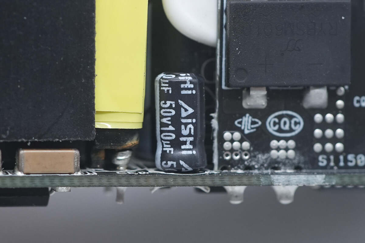

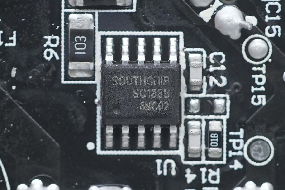

初级主控芯片来自南芯科技,型号SC1835,为反激控制器。

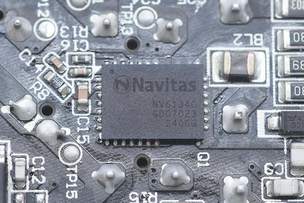

氮化镓合封芯片来自纳微半导体,型号NV6134C,这是一颗高集成的氮化镓功率芯片,内置驱动器以及高精度无损耗电流采样电路,消除取样电阻的损耗。NV6134C内置260mΩ导通电阻,耐压700V的氮化镓开关管,支持2MHz开关频率,采用6*8mm QFN封装,节省面积。
为主控芯片供电的滤波电容来自艾华,规格为50V10μF。
变压器磁芯粘贴胶带绝缘,并设有塑料壳体绝缘。

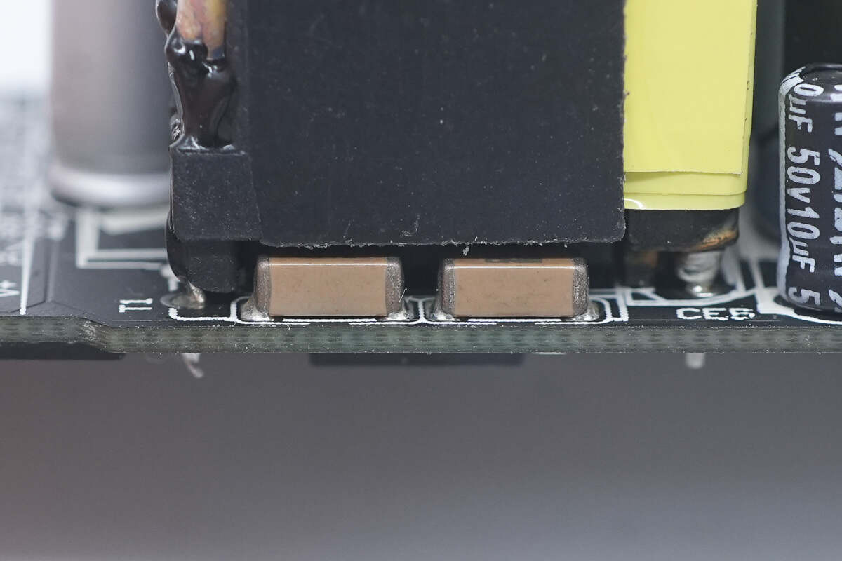

在变压器下方设有两颗贴片Y电容。

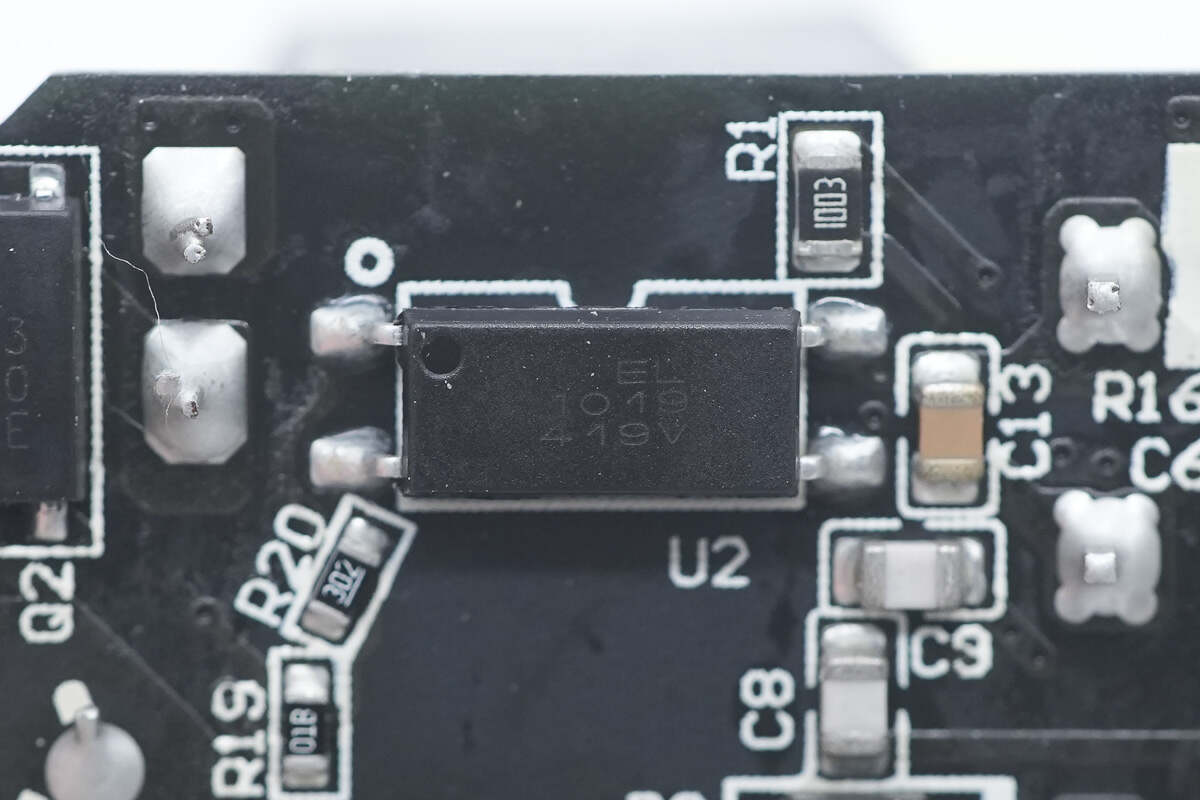

亿光EL1019光耦用于输出电压反馈。

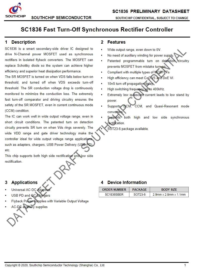

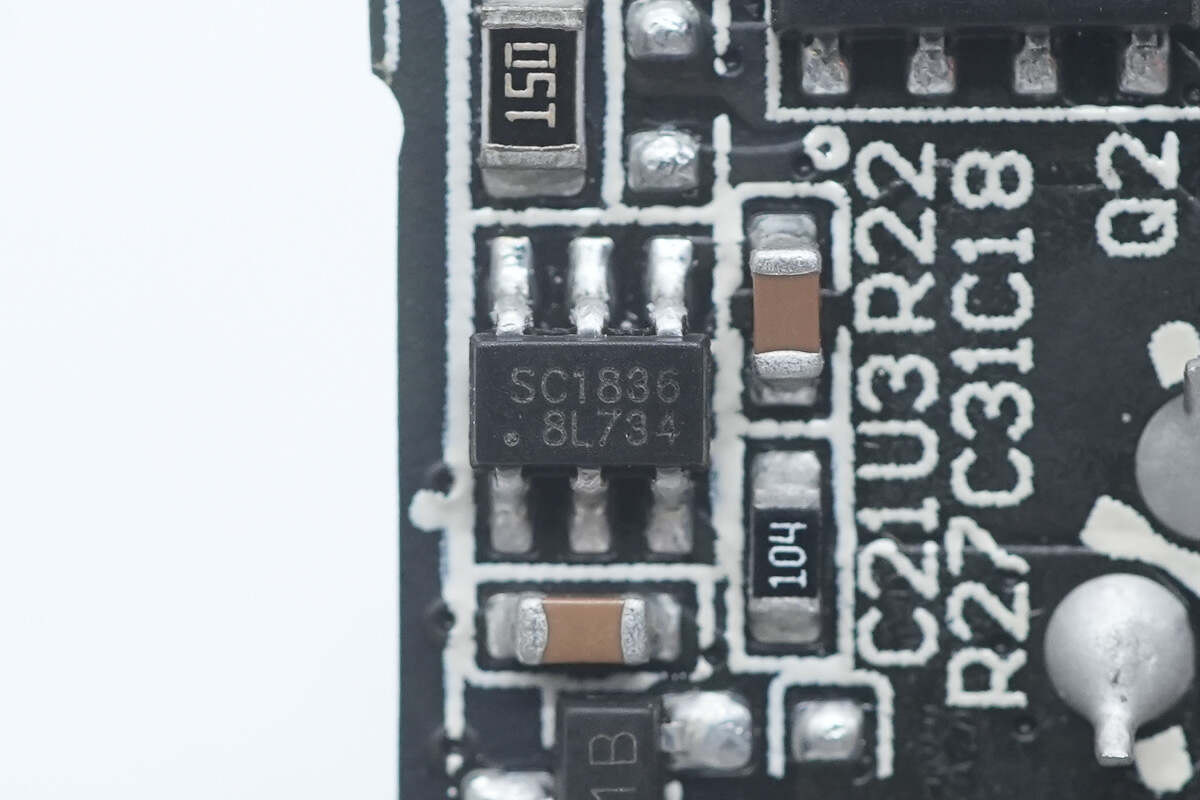

同步整流控制器来自南芯科技,型号SC1836,是一颗用于反激开关电源的同步整流控制器,支持宽输出电压,输出电压可低至0V,芯片无需辅助绕组供电,专利的自适应开通检测电路能避免整流管误导通。内置的驱动器能够兼容多种MOS,高能效满足CoC V5和DoE VL能效要求,芯片支持400KHz开关频率,支持DCM、CCM和QR工作模式,支持高侧和低侧应用,采用SOT23-6封装。
南芯科技 SC1836 资料信息。

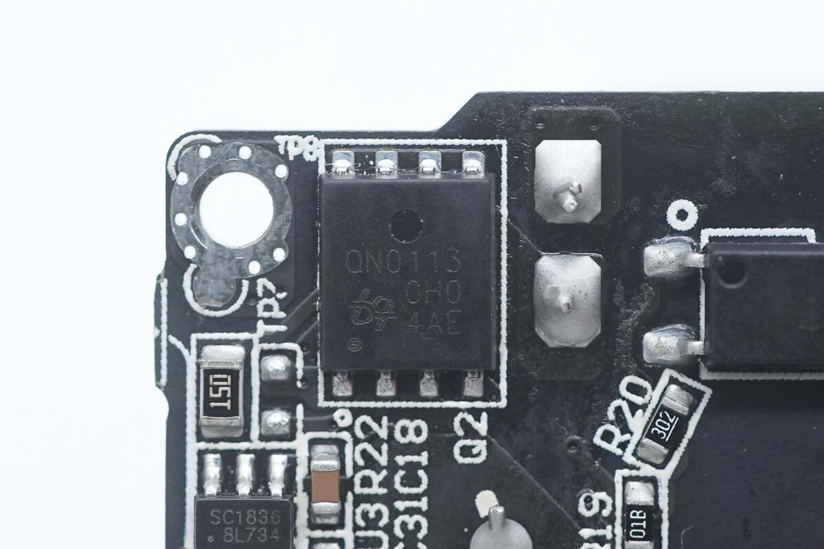

同步整流管来自UBIQ力祥,丝印QN0113。

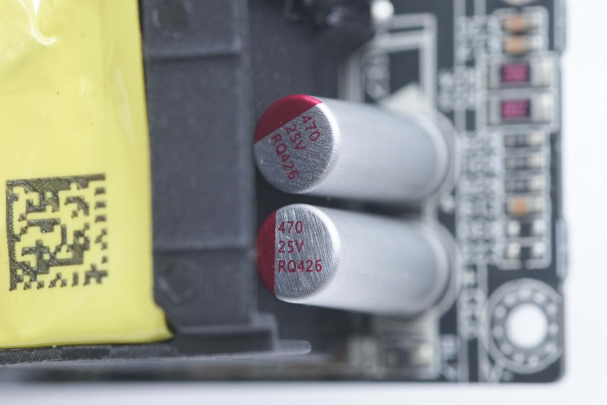

在输出端焊接两颗滤波电容。
两颗滤波电容来自PolyCap柏瑞凯,为RQ系列125℃固态电容,规格为470μF25V。
全部拆解一览,来张全家福。

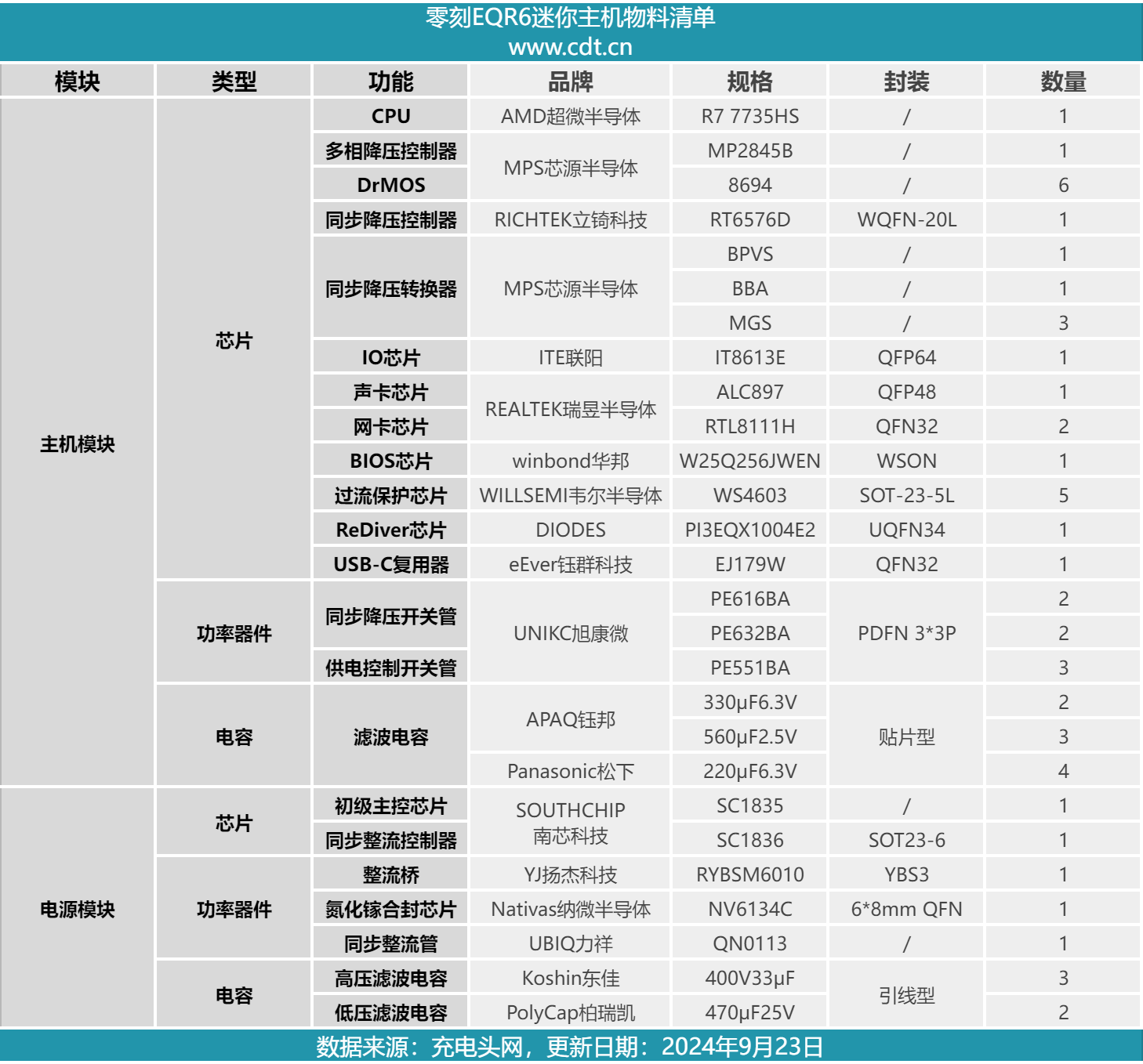

最后附上零刻EQR6迷你主机的核心器件清单,方便大家查阅。
