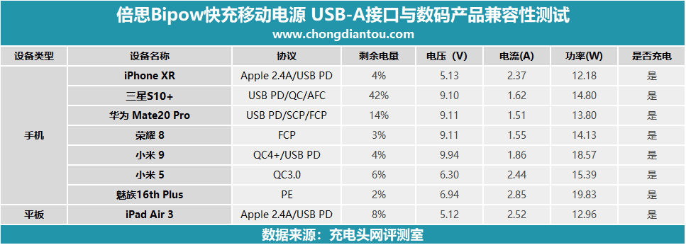

USB-A接口充电实测:
使用移动电源USB-A口充iPhone XR,电压5.13V,电流2.37A,功率12.18W,以Apple 2.4A模式进行充电。
充iPad Air3,电压5.12V,电流2.52A,功率12.96W,以Apple 2.4A模式进行充电。
充三星S10+,电压9.10V,电流1.62A,功率14.80W,开启AFC快充。
充华为Mate20 Pro,电压9.11V,电流1.51A,功率13.80W,开启FCP快充。
充荣耀8,电压9.11V,电流1.55A,功率14.13W,开启FCP快充。
充小米9,电压9.94V,电流1.86A,功率18.57W,开启QC快充。
充小米5,电压6.30V,电流2.44A,功率15.39W,开启QC快充。
充魅族16th Plus,电压6.94V,电流2.85A,功率19.83W。
以上是倍思Bipow快充移动电源USB-A快充接口输出的数据结果,其USB-A接口支持QC、FCP、AFC、PE等快充协议,兼容性不错,均能与相关设备准确握手,对于苹果设备也能开启Apple2.4A模式进行充电。
