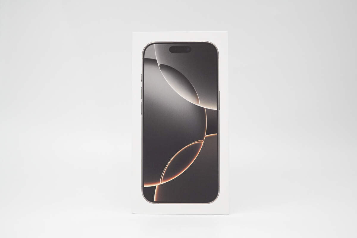

iPhone 16 Pro包装盒为手机正面等比尺寸的外观图示。
包装盒背面依旧采用拉链式纸带,撕开后即无法还原;型号:iPhone 16 Pro(A3294)128GB。

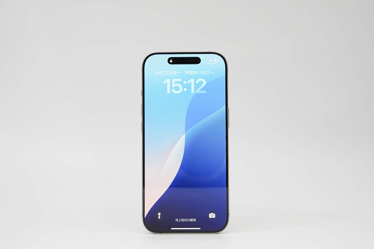

iPhone 16 Pro手机屏幕尺寸从 6.1 英寸提升到 6.3 英寸,采用了新一代超瓷晶面板+超视网膜 XDR OLED 全面屏,顶部设计依旧为“灵动岛”。

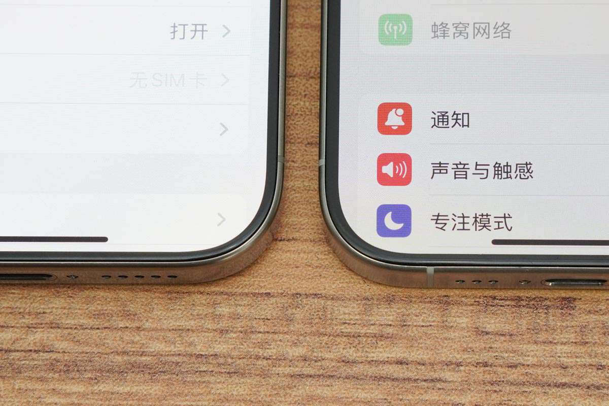

此外,iPhone 16 Pro也对窄边框进行了升级,图中的对比可以明显看出(左侧:iPhone 16 Pro,右侧:iPhone 15 Pro),其次,手机的屏幕与中框圆润过渡,保持了前代顺滑手感。

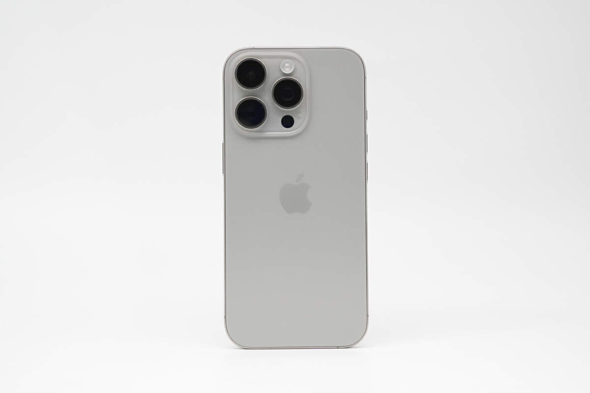

iPhone 16 Pro手机机身后面盖板为亚光质感玻璃背板。官方提供了黑色钛金属、白色钛金属、原色钛金属、沙漠金钛金属四种颜色可选。图中为白色钛金属。

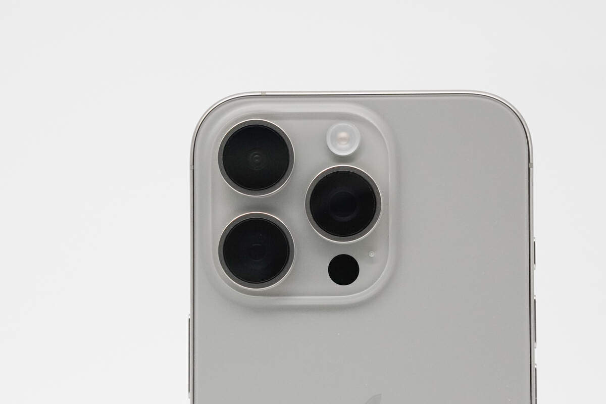

摄像方面,iPhone 16 Pro手机的摄像头参数与iPhone 16 Pro Max一致;三摄系统中的主摄采用4800万像素融合式摄像头+4800万像素超广角摄像头+1200 万像素 5 倍长焦,表面为蓝宝石玻璃镜头。

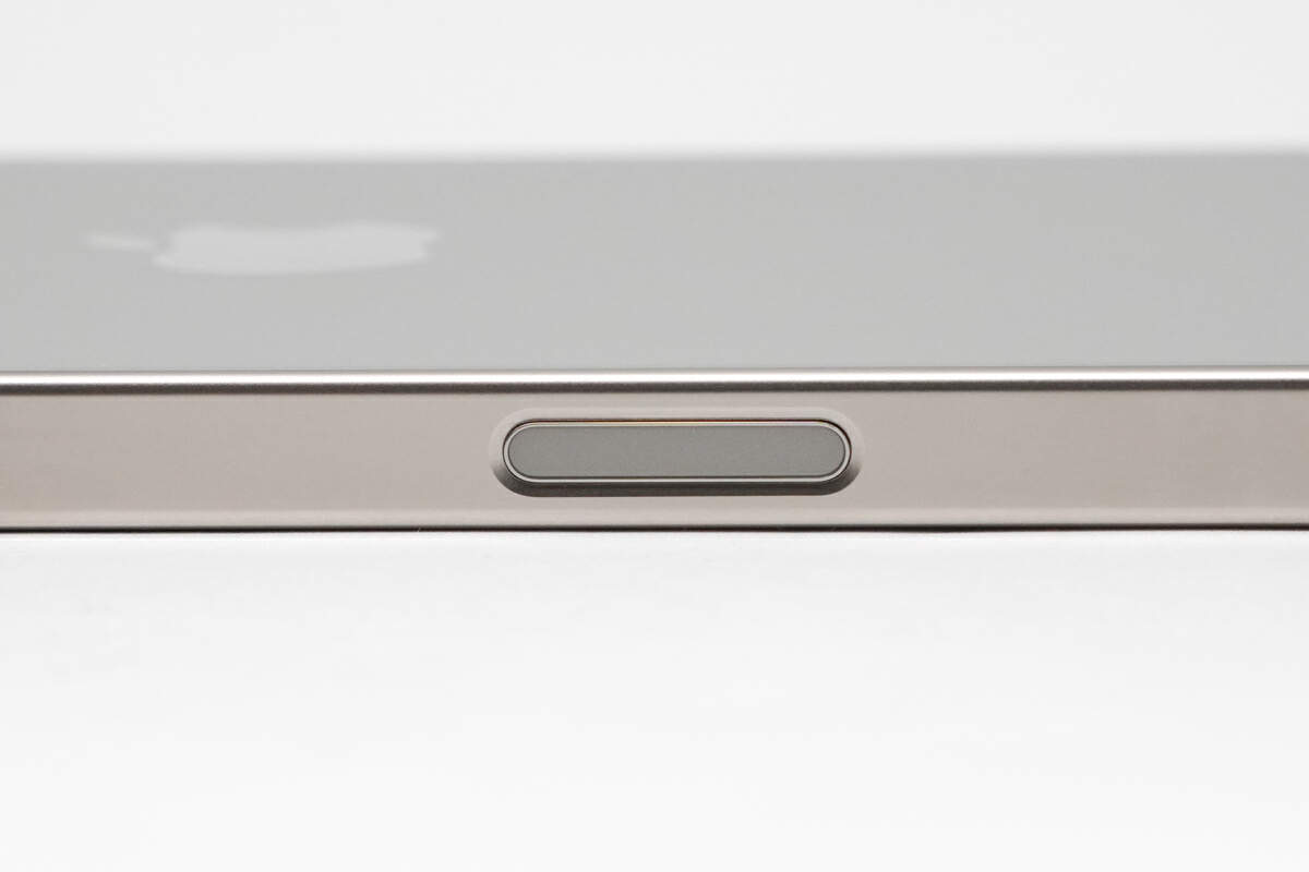

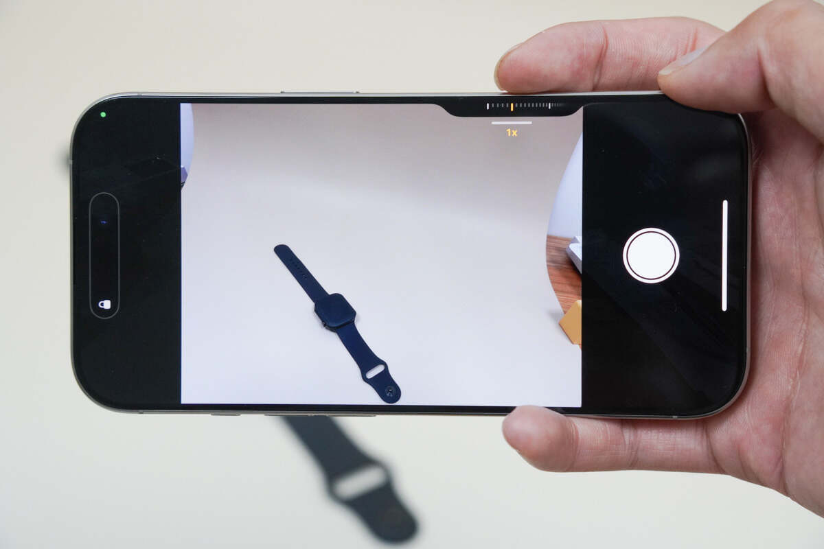

右侧下方新增了 “拍照控制” 按钮,该按钮的表面是质感顺滑的蓝宝石玻璃,并以颜色相配的精致不锈钢镶边。通过点按、长按、双击、滑动等不同手势,可以实现拍照和视频切换、不同画面风格切换、变焦等多种功能。

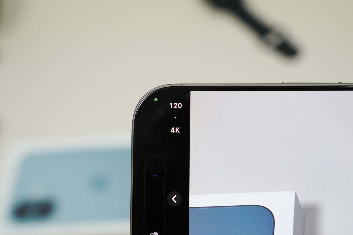

视频拍摄方面,支持 4K 120 fps 杜比视界格式,全新 4800 万像素融合式摄像头搭载第二代四合一像素传感器,配合强悍的 A18 Pro 芯片,iPhone 16 Pro 让你无论拍普通视频还是慢动作视频,都能以 4K 120 fps 杜比视界格式来录制。

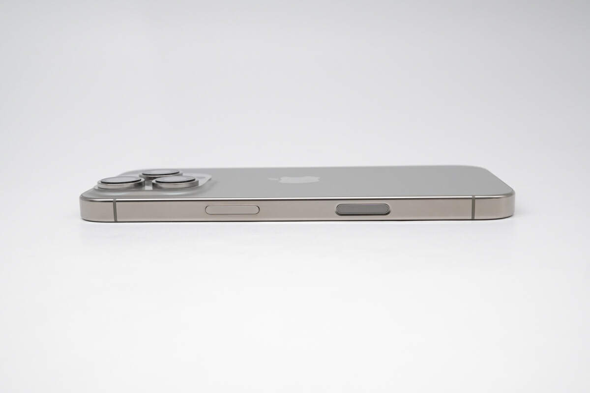

手机右侧中框仅有电源键和“拍照控制” 按钮。

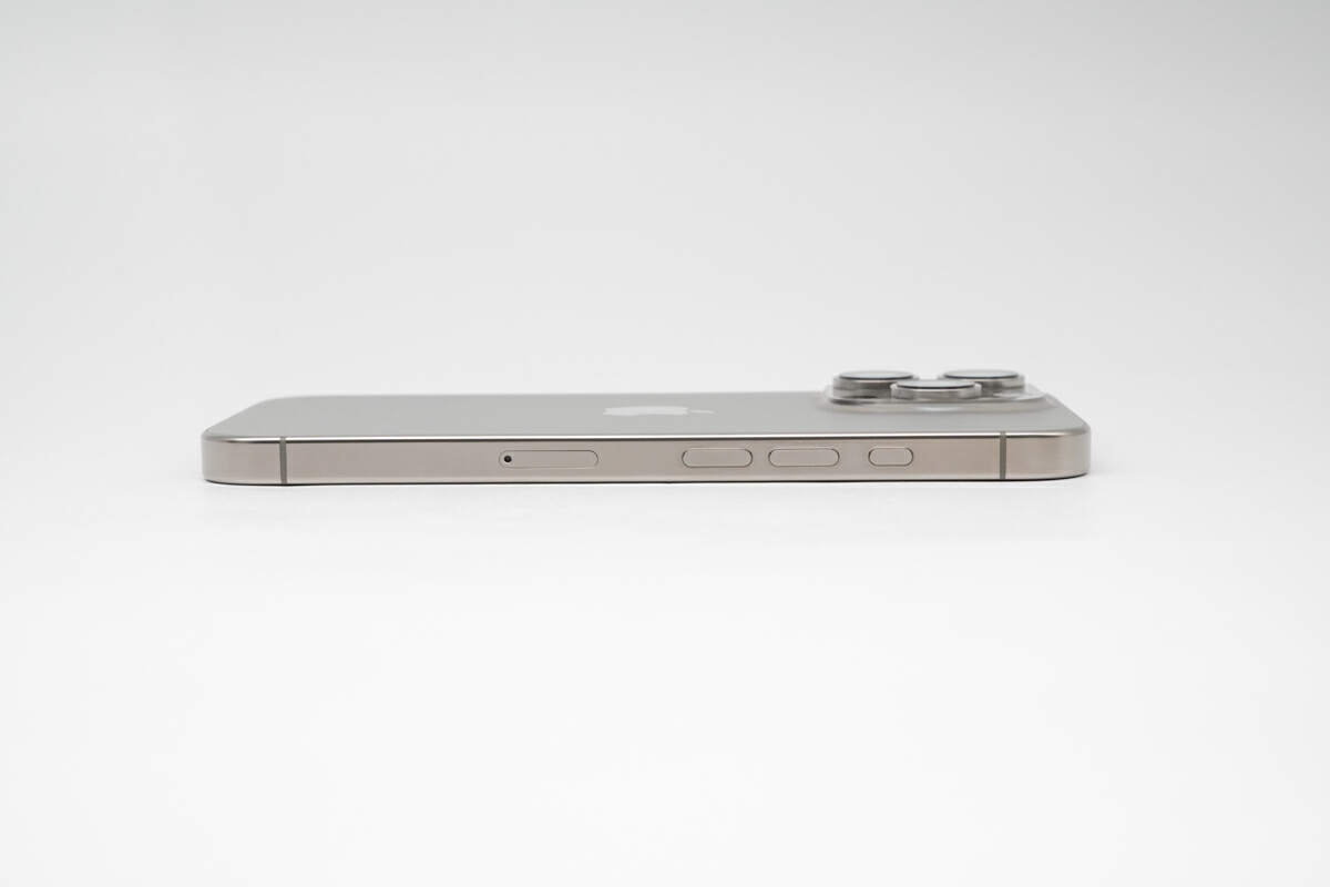

iPhone 16 Pro手机左侧中框依旧为自定义按键、音量键以及 SIM 卡槽,与前代15系列机型不同的是静音键由拨片改为了按键式,变为自定义按键,默认长按为静音/取消静音。

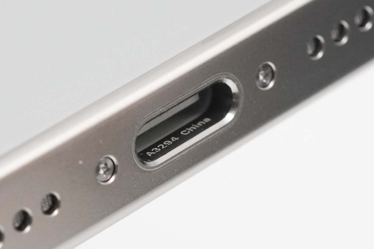

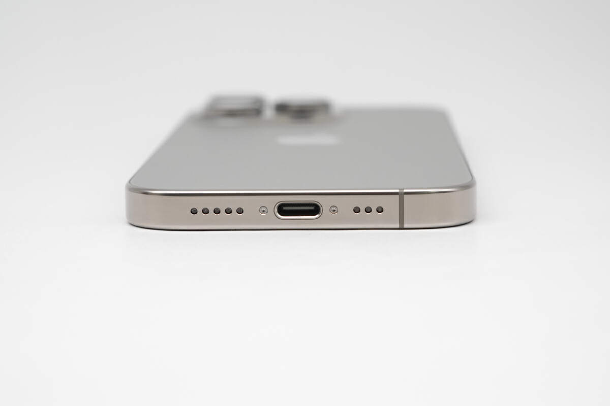

iPhone 16 Pro手机底侧中框部分的充电端口为 USB Type-C 物理接口,支持DisplayPort
USB 3 (最高可达 10Gb/s)数据传输规格,端口两侧为扬声器开孔。
iPhone 16 Pro 采用 5 级钛金属设计,精妙的全新微喷砂工艺,带来更加细腻精致的外观。

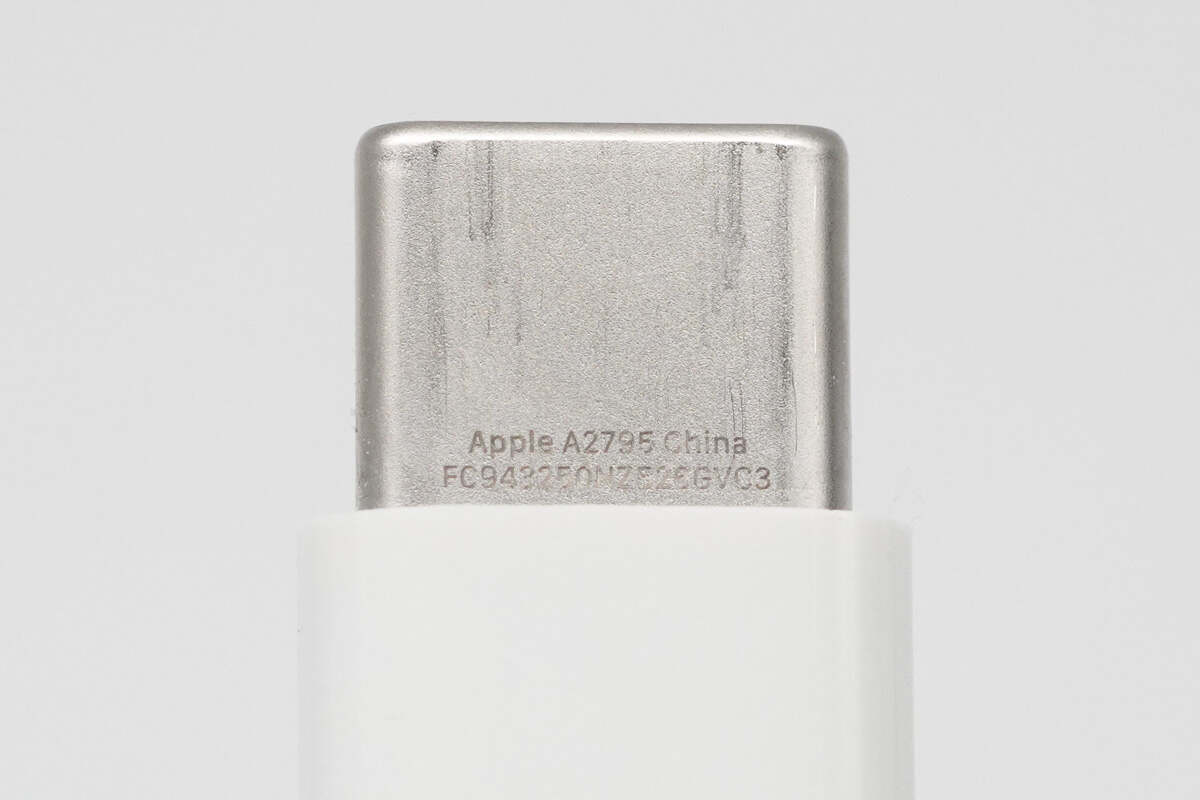

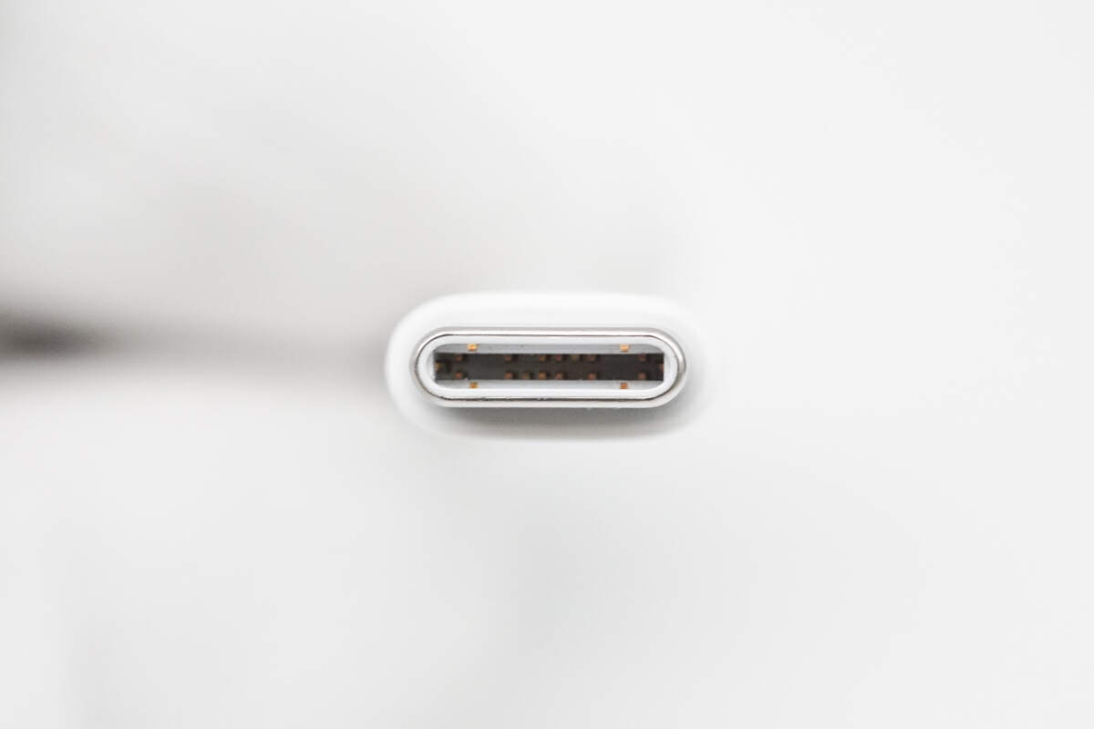

USB Type-C 接口接口的金属框上镭刻产品型号及产地:A3294 China。

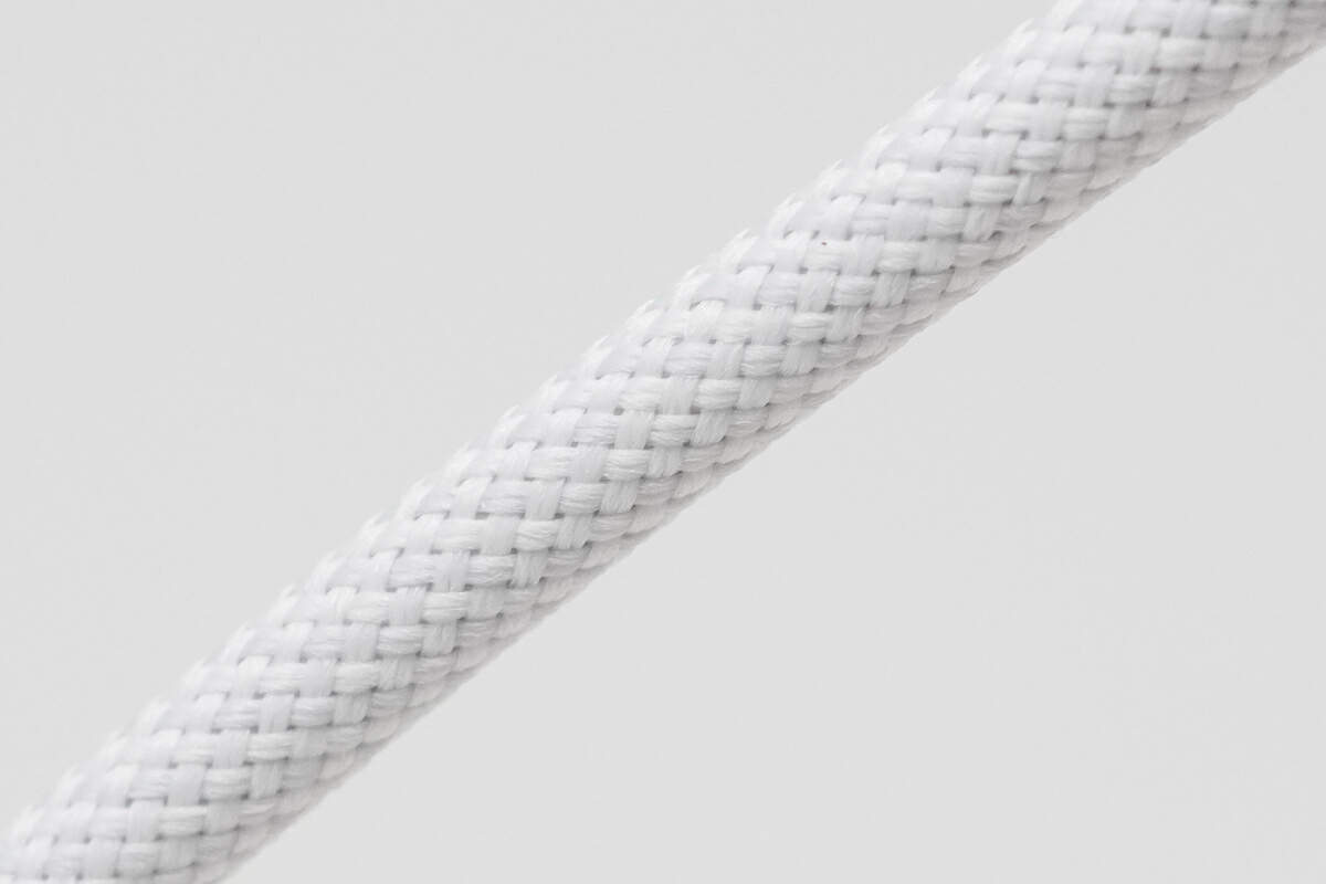

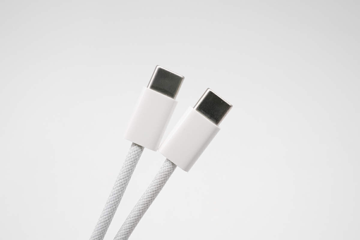

配套的 C to C 充电线依旧采用编织线身设计,与此前iPhone 15系列 配套线材一致,将纤维丝拧成一股,后再进行排列编织,不易缠结,寿命更长久。
C to C充电线端子内部为特制 PIN 脚设计,支持正反盲插。

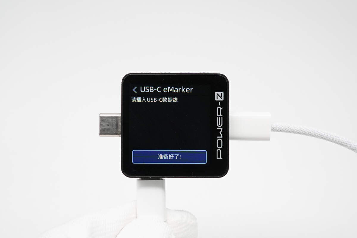

使用 POWER-Z KM003C 测试仪读取线材信息,实测无任何信息显示,或线缆并无 E-Marker 芯片。

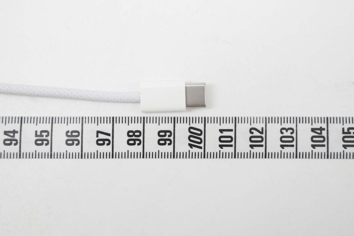

线材长度约为100cm。

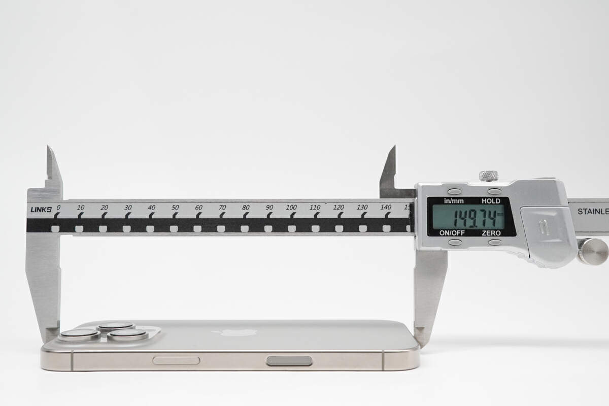

iPhone 16 Pro手机长度约为149.74mm。

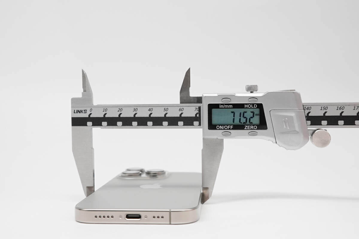

iPhone 16 Pro手机宽度约为71.52mm。

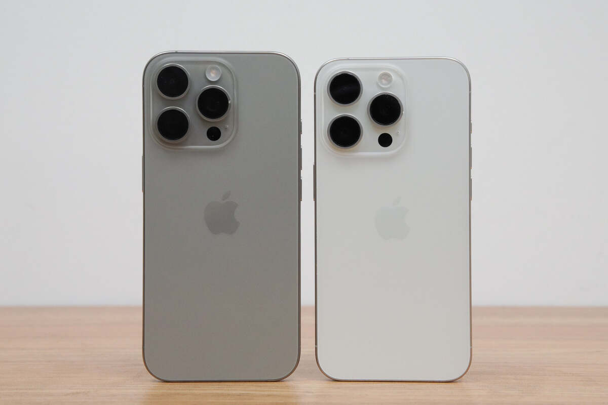

图中左侧为iPhone 16 Pro,右侧为iPhone 15 Pro,相比之下左侧外观更为修长。

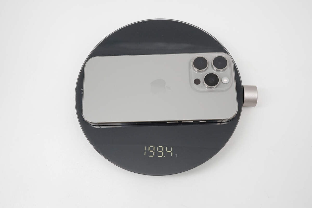

实测iPhone 16 Pro手机重量约为199.4g,相比上代 iPhone 15 Pro的187g重了约12.4g。

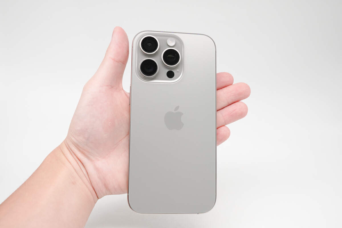

iPhone 16 Pro手机6.3 英寸依旧单手可轻松握持,整体握持感与前代相比变化不大。

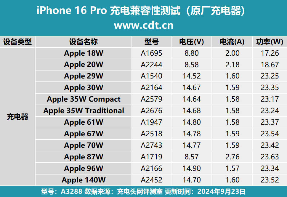

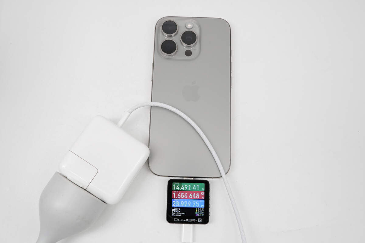

首先,让我们来看下原装编织线材搭配苹果各功率档位的 USB-C 充电器的充电兼容性表现。以下测试为了释放iPhone 16 Pro最大输入功率,手机将全程亮屏录制相机视频。
使用原装30W充电器(型号:A2164)为手机充电,手机在负载模式下POWER-Z KM003C 测试仪实测手机输入峰值功率为 14.497V 1.65A 23.98W。

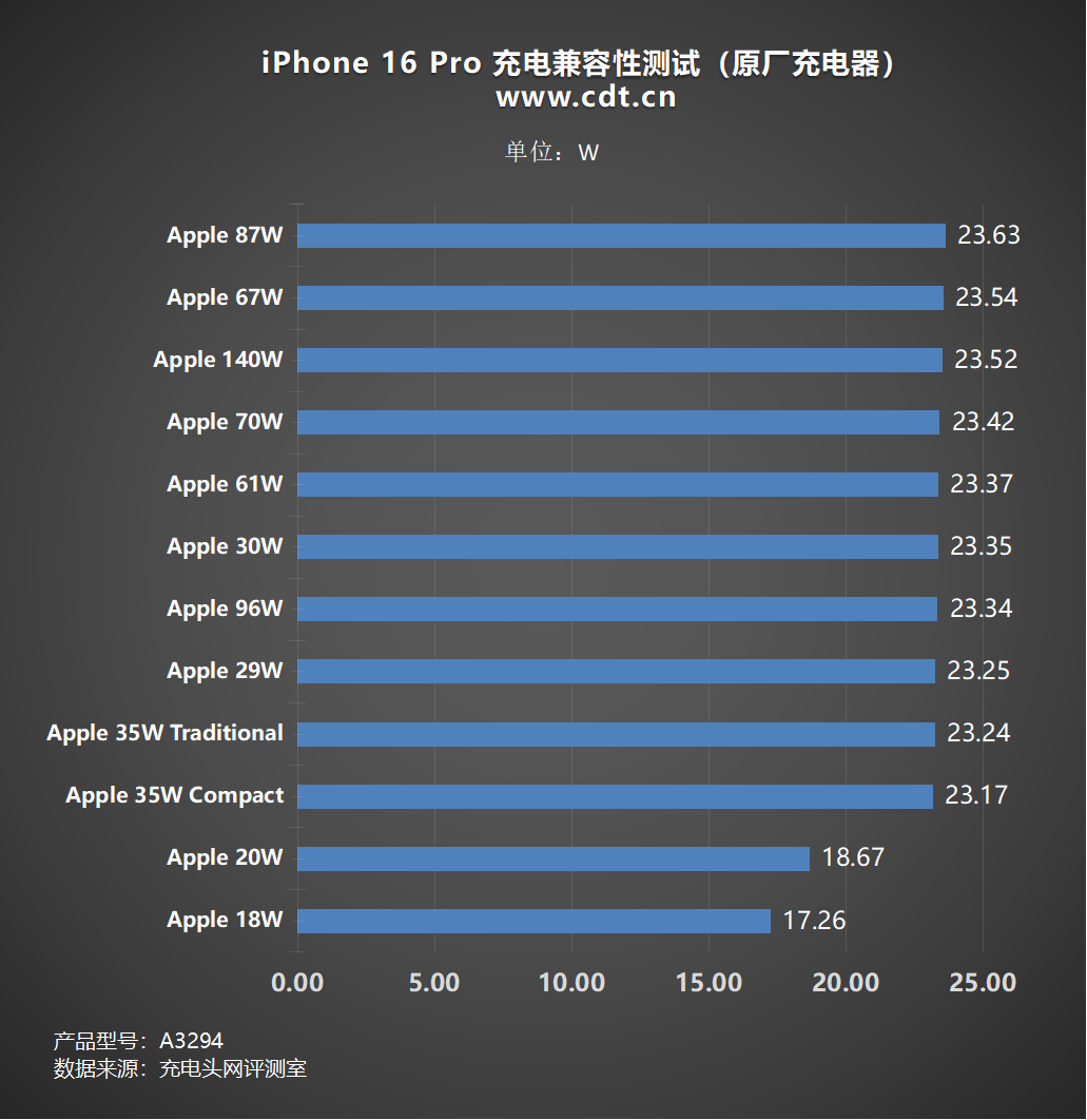

将苹果系内不同功率档位的充电器进行逐一充电测试,实测充电功率如上所示,iPhone 16 Pro手机在充电过程中,充电功率维持在23W左右,除87W由于没有15V档位的原因,握手9V电压功率为23.63W,其余29W以上的原厂充电器都能握手15V PDO。
将测试下的充电功率制作柱状图,可以看到,iPhone 16 Pro手机支持 PD 快充协议,除充电器最高功率的影响外,可以看出 iPhone 16 Pro手机的充电功率为23W左右,其余20W以下的原厂充电器都能正常跑满。

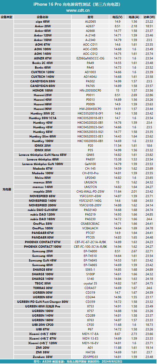

下面仅比对第三方充电器搭配 C to C 类型充电线的充电兼容性表现(具有一定误差)。

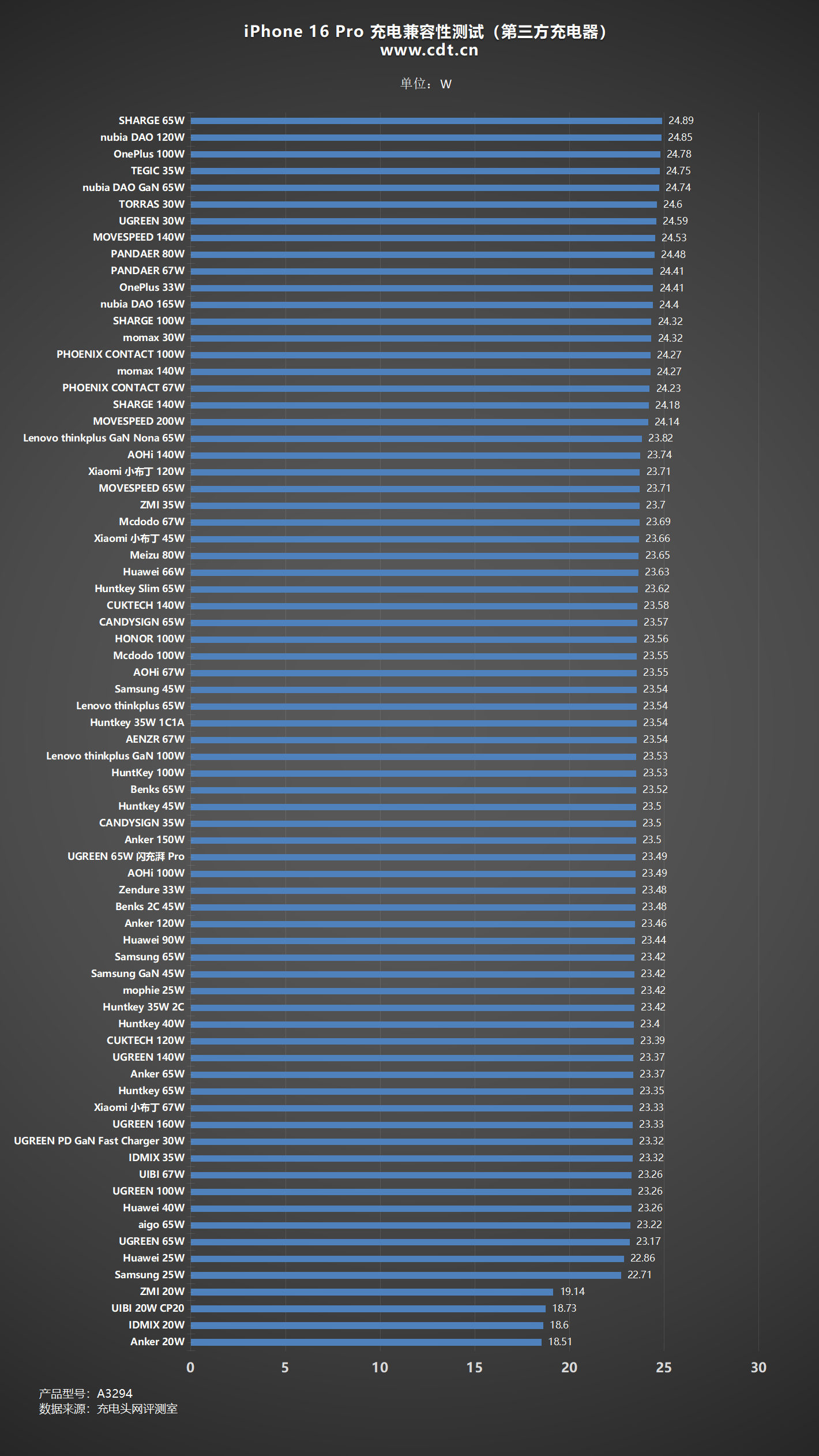

将第三方充电器搭配原装 C to C 充电线的兼容性测试数据汇总,本次测试的第三方充电器对 iPhone 16 Pro手机的充电功率差异不大,基本握手15V电压档位。
将第三方充电器的充电功率数据绘制为柱状图,可以看到30W以上的充电器大部分都能给iPhone 16 Pro 提供22-25W的充电功率,而20-25W的充电器能提供18-24W的充电功率,兼容性表现依旧稳定。

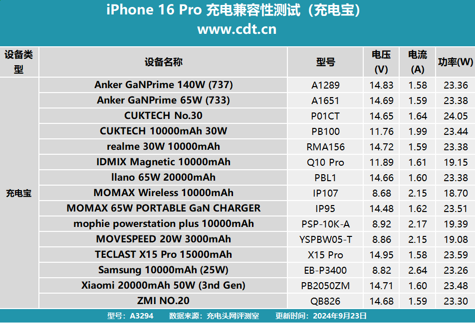

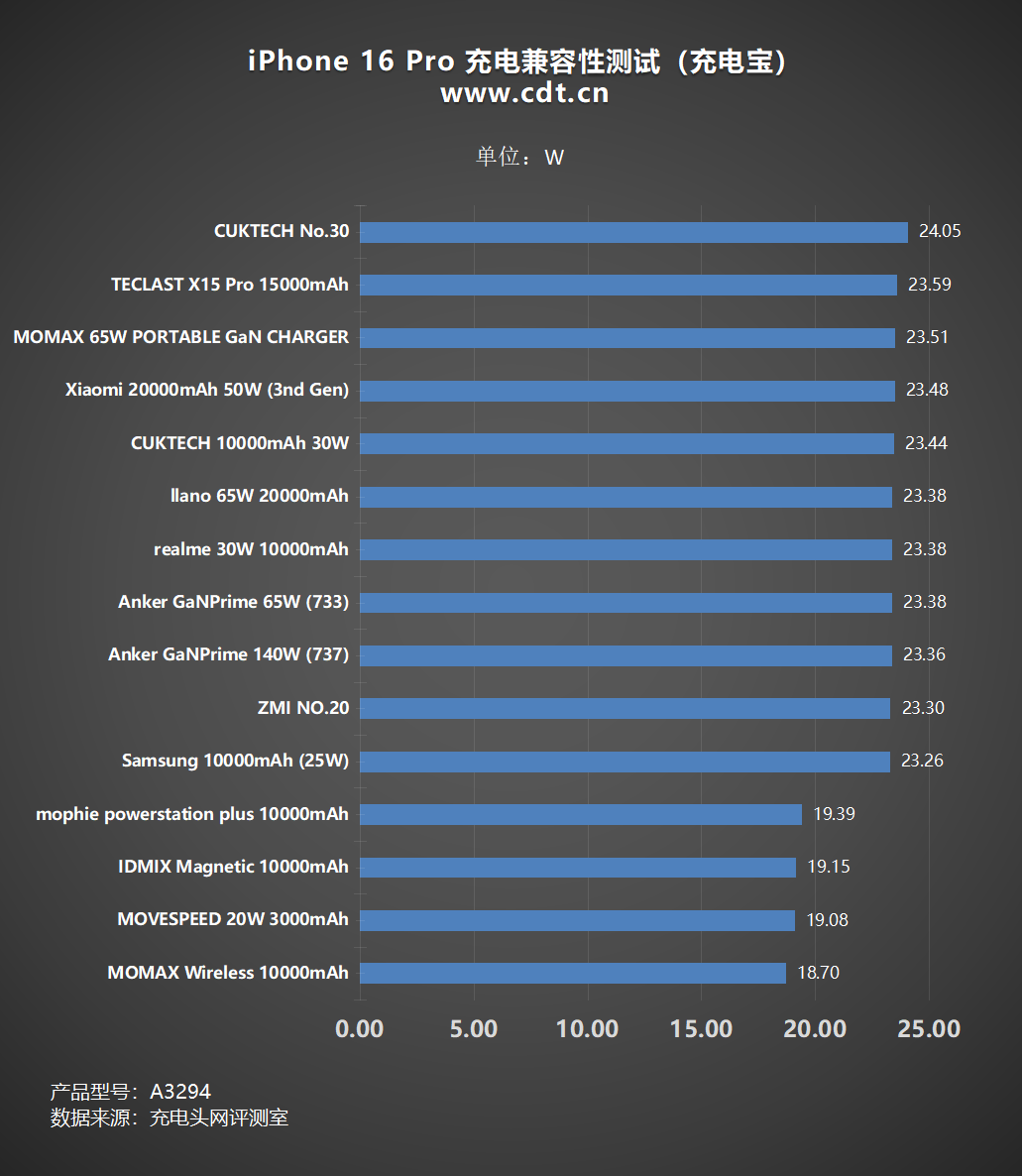

第三方充电宝兼容性测试
下面仅比对第三方充电宝搭配 C to C 类型充电线的充电兼容性表现(具有一定误差)。
第三方充电宝给iPhone 16 Pro 充电主要握手9V、12V、15V三个档位电压,没有出现兼容性异常的情况。
根据统计图可以看出,第三方充电宝给iPhone 16 Pro 充电功率基本维持在19W、23W、24W三个档位,没有偏高偏低的情况,表现还是很稳定的。

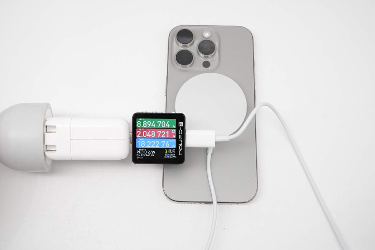

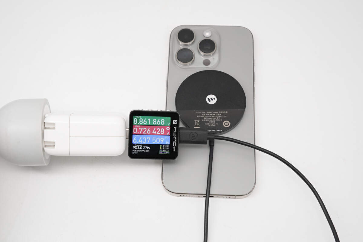

此次的 iPhone 16 Pro 系列机型除支持原有的 MagSafe 充电外,另外支持 Qi2 无线充电标准。
iPhone 16 Pro手机在搭配新款国行原装无线充电器(A2140)时,充电器输出端功率可达8.95V 2.04A 18.28W,去掉损耗,实际为15W的功率。
使用第三方无线磁吸无线充给iPhone 16 Pro充电,功率约为6.44W。

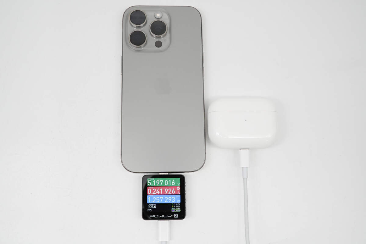

此次,iPhone 16 Pro系列手机新增了反向充电功能,能对其他设备进行有线直连,可以应急补电。
采用常规5A C to C 充电线材连接 iPhone 16 Pro手机和 AirPods Pro耳机,可以看到耳机充电指示灯亮起,实测手机端输出功率为 5.20V 0.24A 1.26W。

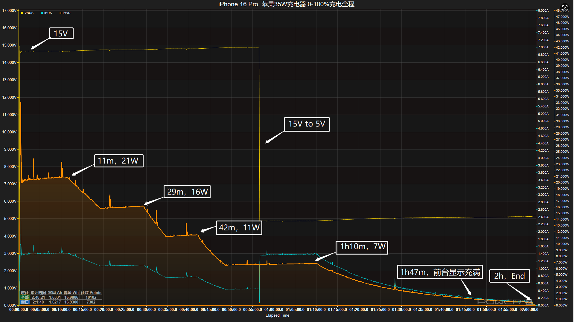

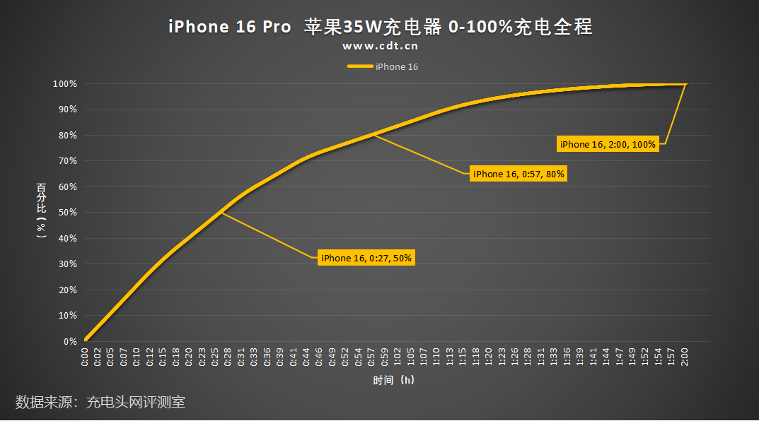

下面将测试这款 iPhone 16 Pro搭配苹果35W充电头表现,手机电量消耗殆尽后,将手机与苹果35W充电器放入25℃的恒温箱中,接通电源,并记录数据。
接通电源后握手15V电压,前11分钟功率稳定在21W;随后功率下降至16W左右并持续充电至29分;随后功率下降至11W左右并持续充电至42分;第57分钟时,电压下降至5V;功率在7W左右维持至1小时10分钟,随后充电功率进入涓流充电模式,在1小时47分左右,手机前台UI显示充满,实际完全充满耗时约2小时。
绘制出折线图,可以清楚看出使用苹果35W充电器为 iPhone 16 Pro充电50%耗时27分钟;充电80%耗时57分钟;完全充满耗时约2小时。

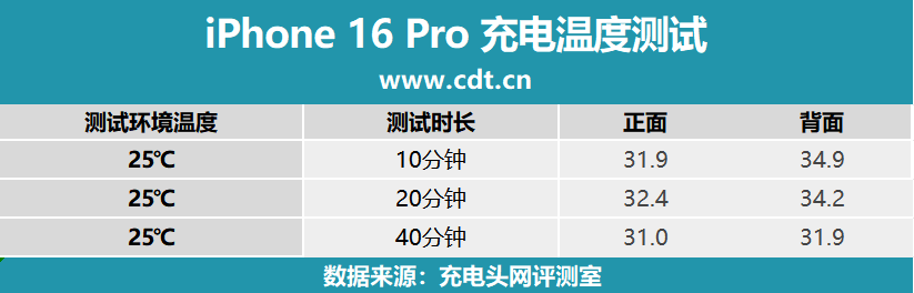

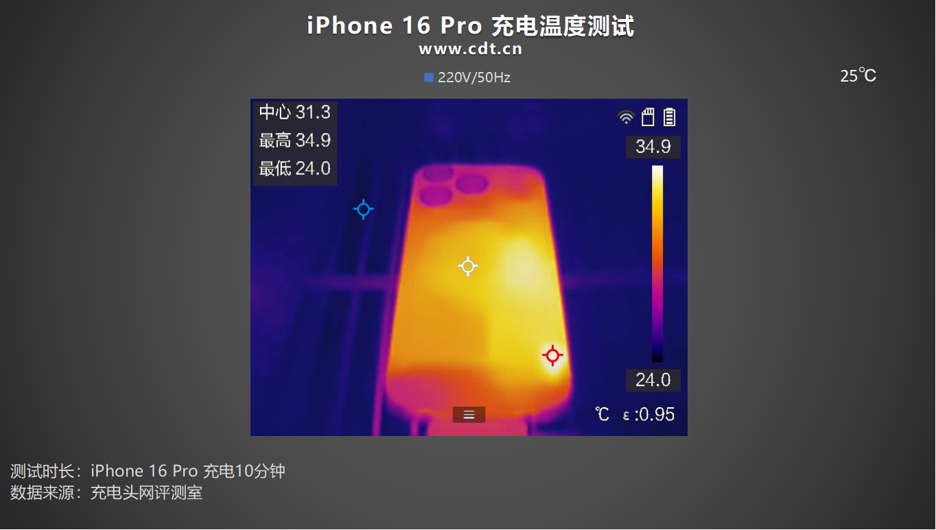

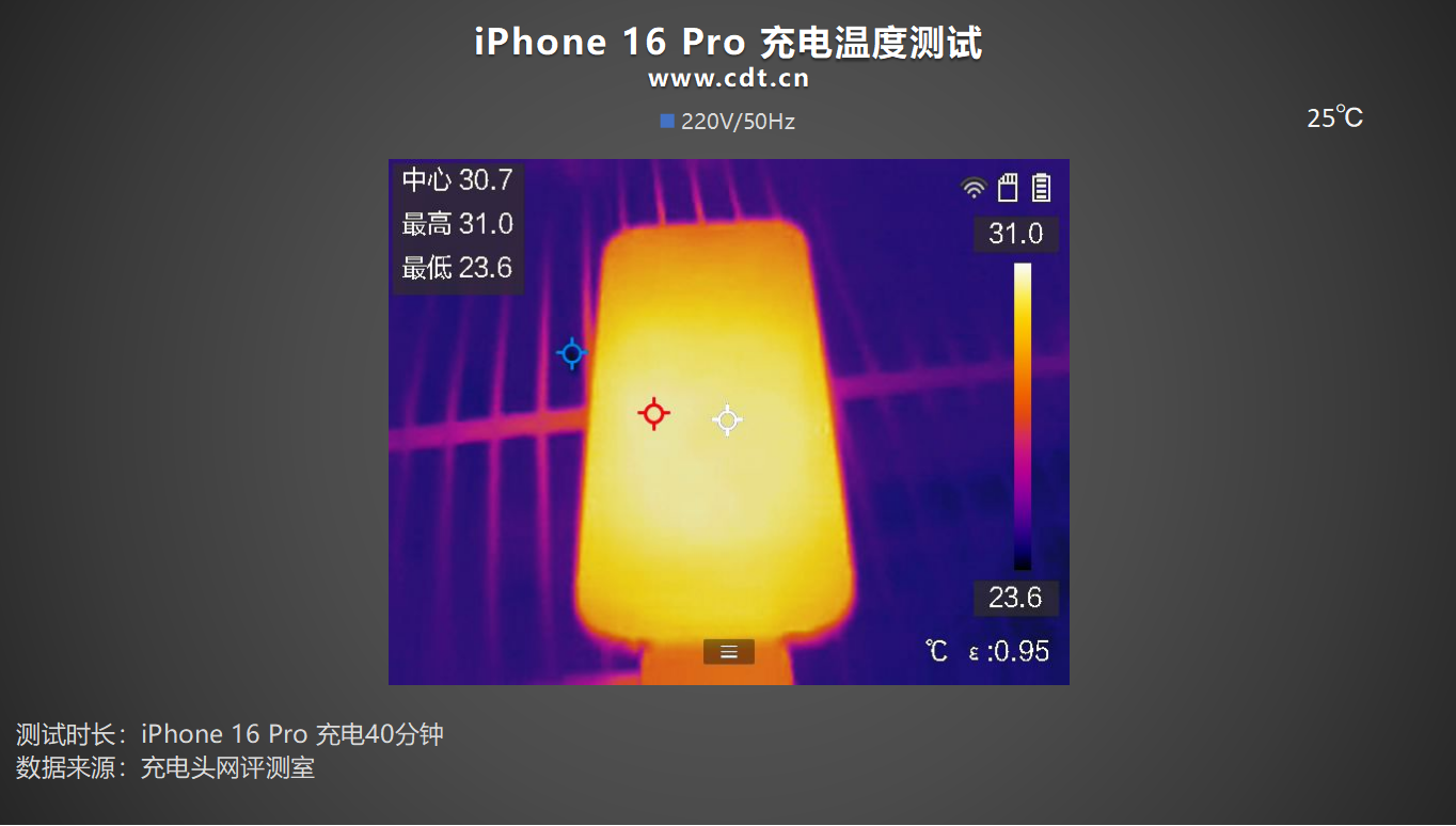

手机充电发热便是我们所需要关注的一个问题,让我们看看 iPhone 16 Pro对于充电时温度的调控如何,测试全程在25℃恒温箱中进行,温度拍摄的时间点为:充电10分钟、充电20分钟、充电40分钟。
充电10分钟

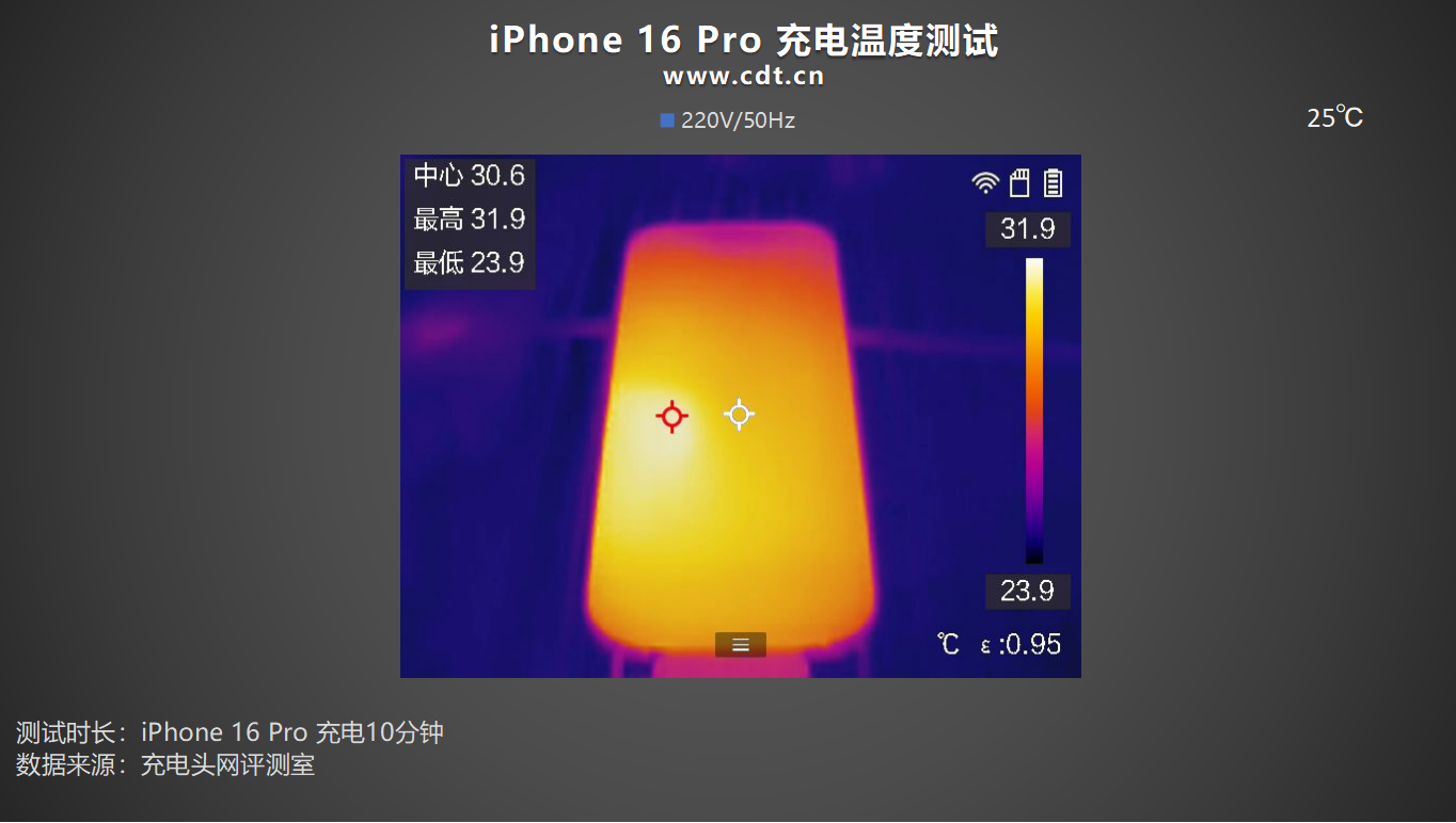

充电10分钟后,使用热成像仪拍摄手机正面 ,最高温度为31.9℃,此时充电功率约为21W。
充电10分钟后,使用热成像仪拍摄手机背面 ,最高温度为34.9℃。
充电20分钟

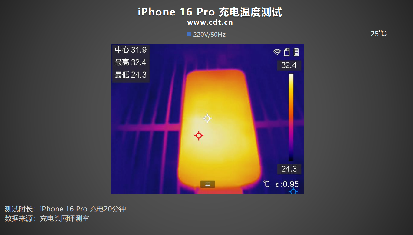

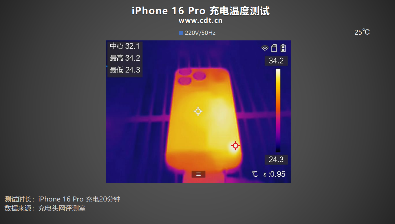

充电20分钟后,使用热成像仪拍摄手机正面 ,最高温度为32.4℃。
充电20钟后,使用热成像仪拍摄手机背面 ,最高温度为34.2℃,热成像图中可以看到,除上下两端外,整个背板散热均匀。
充电40分钟

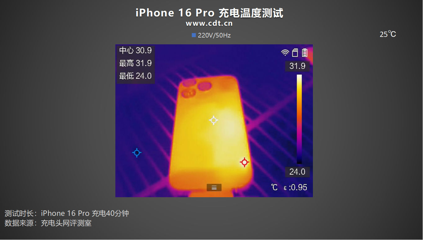

充电40分钟后,使用热成像仪拍摄手机正面 ,最高温度为31℃。
充电40分钟后,使用热成像仪拍摄手机背面 ,最高温度为31.9℃。

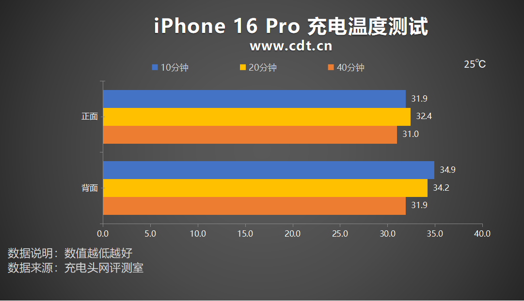

将温度数据汇总,可以看出用苹果35W充电器在40分钟内充电过程中手机整体的温度在31-34.9℃之间。
绘制出柱状图可以看出,充电过程中手机整机温度最高在34.9℃左右,此时充电功率约为21W,20-40分钟内温度下降约为2℃,在定点采集数据时用手触摸手机并没有感觉明显发热,这个散热表现相较于上一代一定进步。
