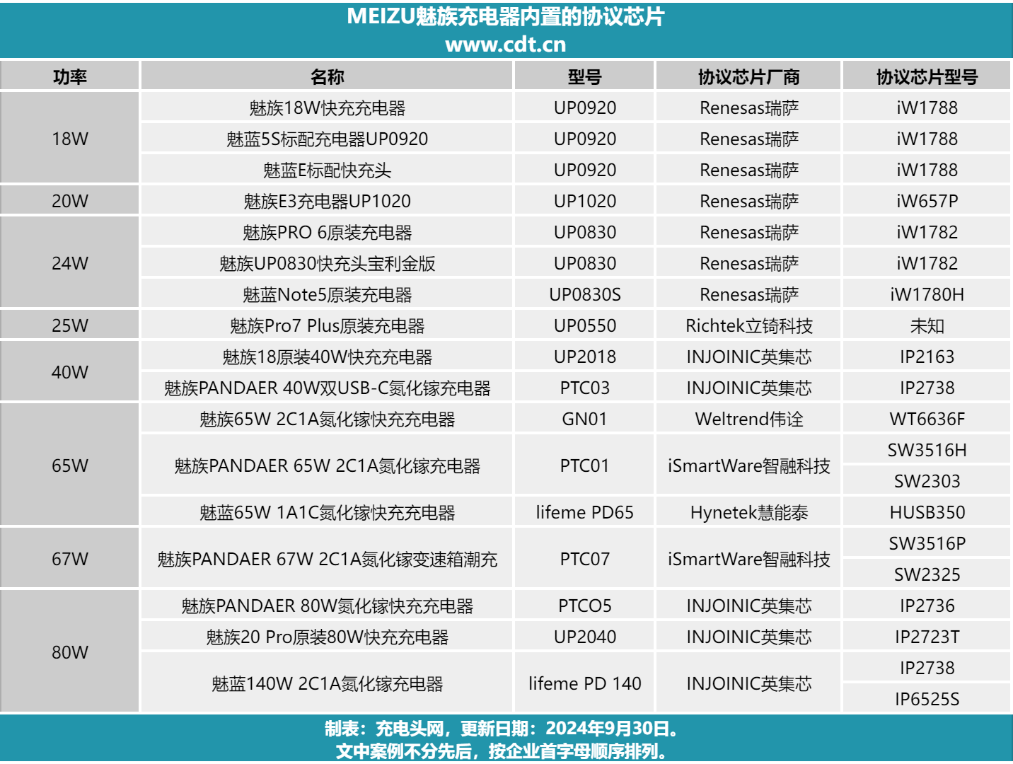

MEIZU魅族充电器内置的快充协议芯片
文中出现的协议芯片如上表所示。

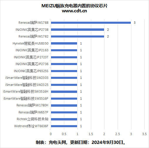

将文中协议芯片厂商占比绘制成饼图,发现瑞萨占比最高。
另将文中协议芯片实际应用次数绘制成条形图,发现瑞萨iW1788应用次数最多。

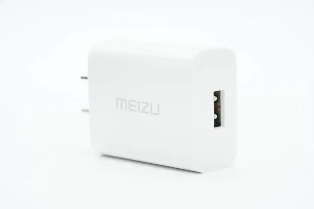

魅族UP0920快充充电器采用常见的直板造型,白色机身,并配有固定国标插脚。充电器配有单USB-A接口,仅支持MTK PE 9V2A快充输出,不支持其他快充输出。
内置协议芯片

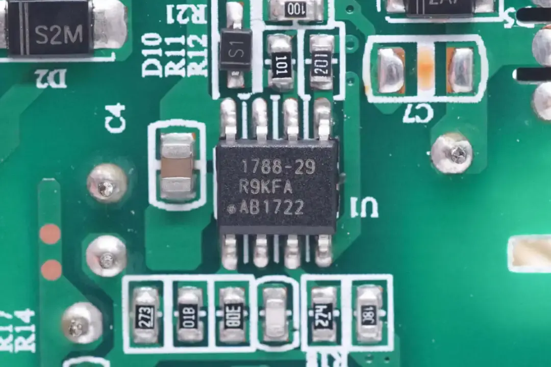

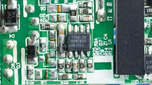

Renesas瑞萨iW1788
瑞萨iW1788是一颗支持MTK-PE快充的数字控制器,待机功耗低于30mW,为初级反馈,支持自适应多模式PWM/PFM控制,内置过热保护功能。
1、拆解报告:魅族18W快充充电器

Renesas瑞萨iW1788
由于这款充电器不支持QC,所以采用了原边反馈并且支持MTK PE的瑞萨iW1788初级侧PWM控制器。

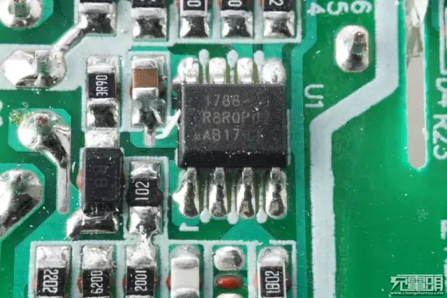

Renesas瑞萨iW1788
内置瑞萨的iW1788AC/DC控制器,是魅族mCharge快充的核心部件,同样兼容联发科技Pump Express Plus协议。

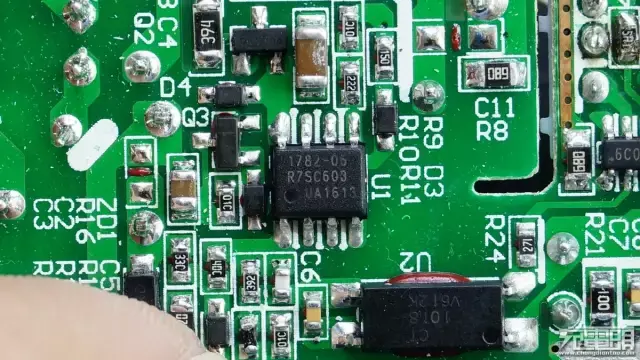

内置协议芯片

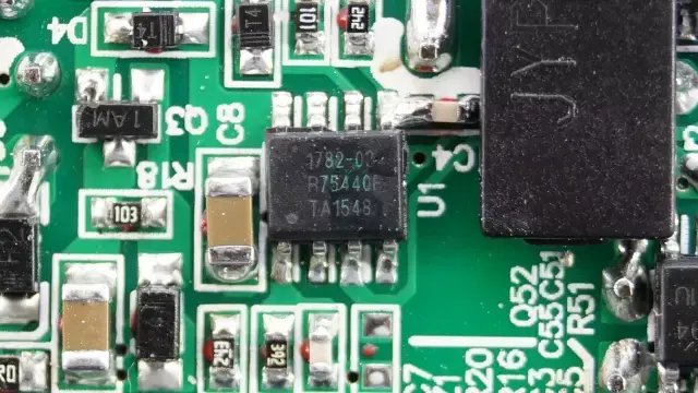

Renesas瑞萨iW1782
内置来自瑞萨的iW1782一次侧AC/DC控制器(PWM)。根据移动设备需要的电压,适配器可配置为从3.6V至12V(200mV增量)的多级输出,且该解决方案可与QC2.0和USB BC1.2充电要求反向兼容,同时IW1782内带MTK PE快充识别。
1、突破自我丨魅族PRO 6原装充电器评测

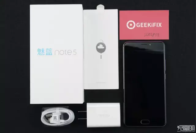

魅蓝Note5原装充电器
这款电源适配器型号UP0830S,支持5V或8V–3A、12V–2A输出,实际使用上除了只支持MTKPE快充协议以外,相对于UP0830而言并无其他明显区别。
内置协议芯片
Renesas瑞萨iW1780H
内置来自瑞萨的iW1780H一次侧AC/DC控制器(PWM),也能够为这款充电器提供快充协议识别功能。
1、手机元器件涨价?魅族充电器也缩水了

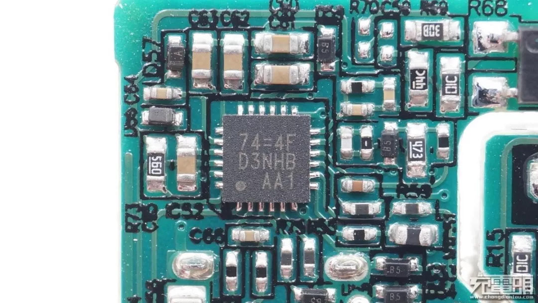

内置协议芯片

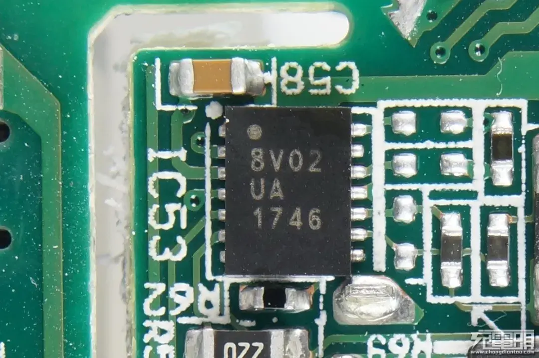

Richtek立锜科技74=4F芯片
丝印74=4F为输出协议芯片,根据丝印形态来看应该来自立锜科技 ,魅族mCharge快充协议全靠这颗芯片完成。
1、拆解报告:魅族Pro7 Plus原装充电器

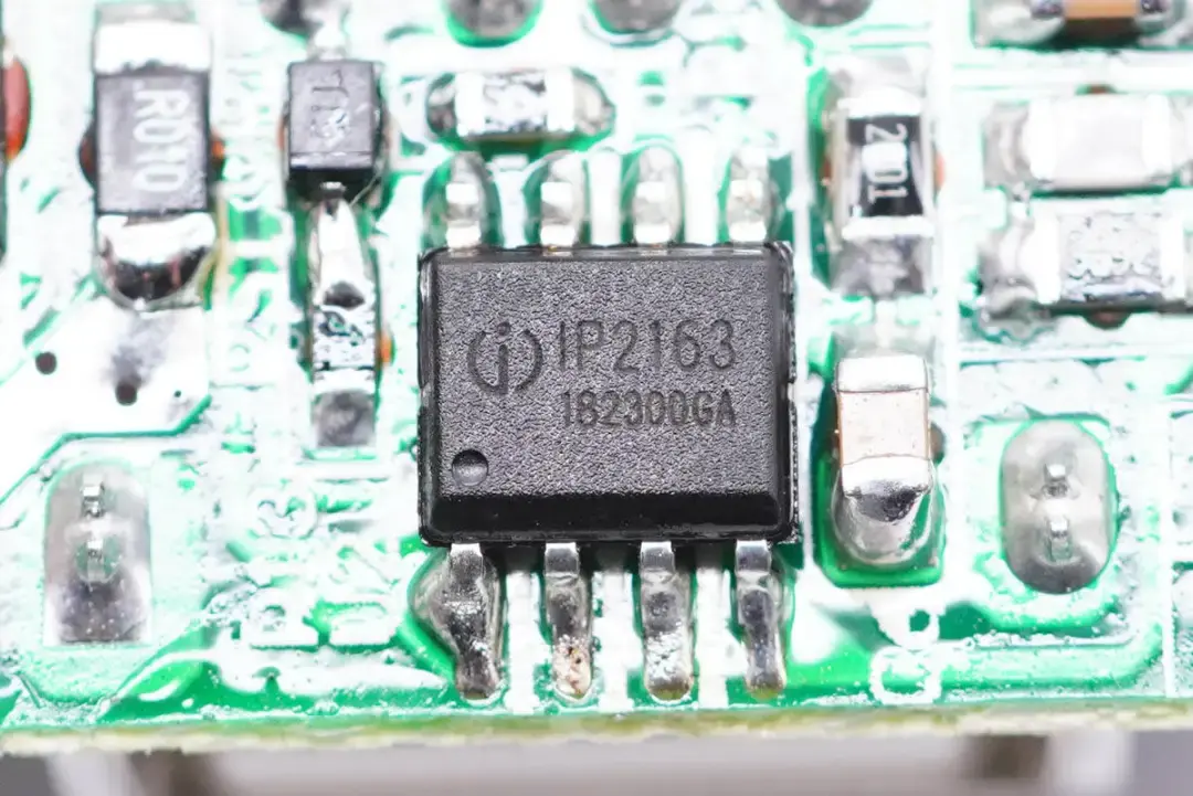

内置协议芯片
INJOINIC英集芯IP2163
协议芯片采用英集芯IP2163,该芯片通过了美国高通QC3.0认证,证书编号478786303-2 。IP2163是一款集成9种、用于USB输出端口的快充协议IC,支持双路USB端口充电控制,支持 QC3.0/QC2.0 Class B(兼容 Class A)、FCP、AFC、SFCP、PE2.0/1.1、Apple 2.4A、BC1.2等充电协议  ,同时可由外部引脚编程输出模式。
1、拆解报告:魅族18原装40W快充充电器

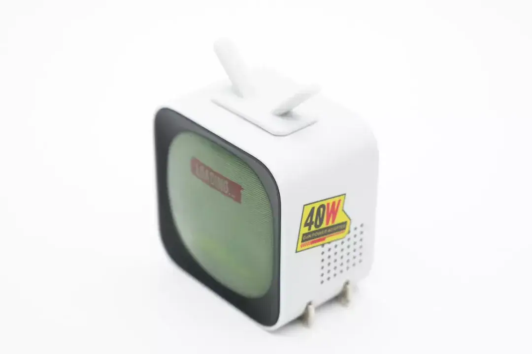

魅族旗下的PANDAER品牌推出了一款小电视造型的40W双口充电器,支持超感稳连和超感智能分配技术,搭配四色智能指示灯和手机级温控,支持六重安全防护,功能十分到位。充电器内置GaN技术,体积小巧且高效,折叠插脚便于收纳和携带。

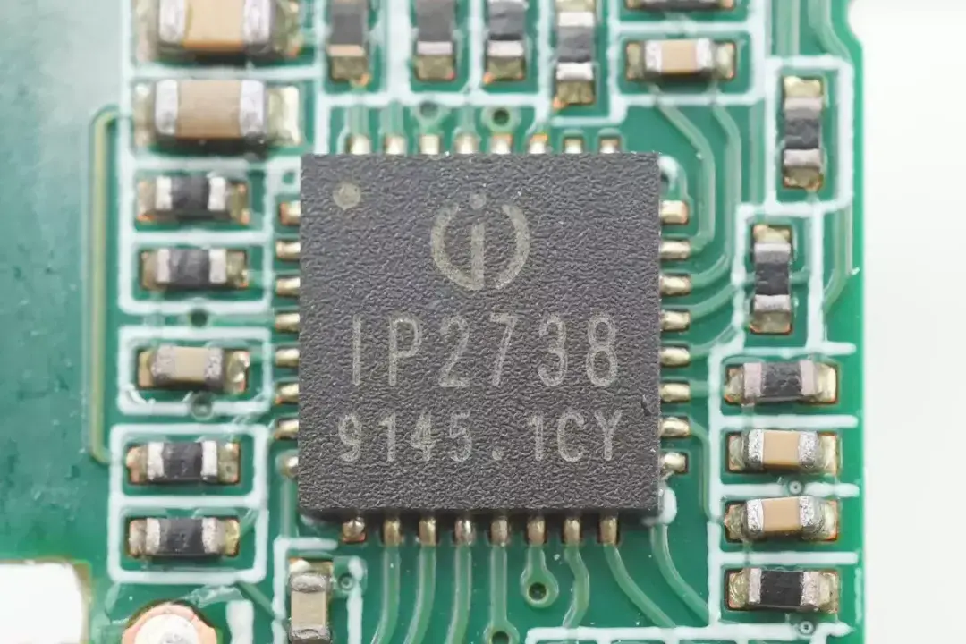

INJOINIC英集芯IP2738
协议芯片采用英集芯IP2738,两个接口输出均由其控制。IP2738是一颗双路协议芯片,支持双口18-140W快充应用,具备独立的反馈控制,具备独立的USB PD控制,相当于两颗IP2736整合到一颗芯片内部,快充规格与IP2736相同。支持USB PD3.1 28V EPR档位,并支持PD3.0/PPS等丰富全面的快充协议,兼容性非常好。

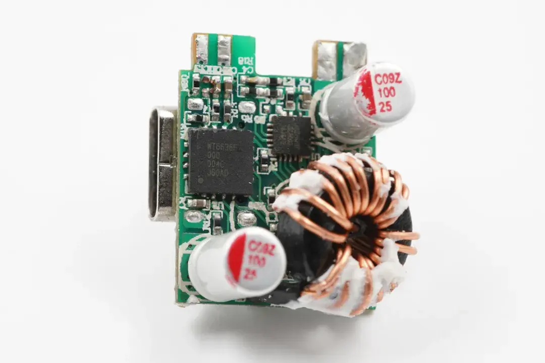

Weltrend伟诠WT6636F
USB PD协议芯片采用伟诠的WT6636F,这是一颗通过USB-IF协会USB PD3.0(PPS)认证的协议芯片(TID号:1080018)。

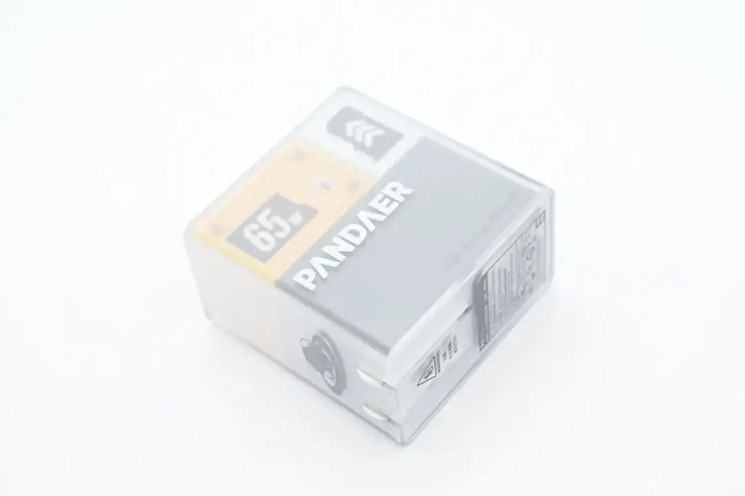

魅族PANDAER 65W 2C1A氮化镓充电器
PANDAER这款65W充电器采用2C1A三接口设计,总输出功率为65W,满足日常手机和笔记本电脑等设备快充需求。充电器采用折叠插脚设计,便于携带。多彩的外壳配色,让充电器更加亮眼,成为独特的存在。
内置协议芯片

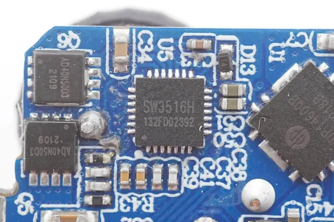

iSmartWare智融科技SW3516H
USB-C口的降压电路主控芯片均采用智融科技SW3516H,用于进行降压控制和协议识别。智融SW3516H是一款高集成度的多快充协议双口充电芯片,支持A+C口任意口快充输出,支持双口独立限流。

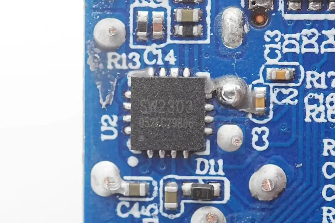

iSmartWare智融科技SW2303
另外一路降压电路的接口协议芯片使用智融科技SW2303,这是一款高集成度的 Type-C 口/Type-A 口快充协议芯片,支持 PD、QC、FCP、高低压 SCP、AFC、SFCP以及PE等主流快充协议,支持光耦反馈和 FB 反馈两种工作模式。

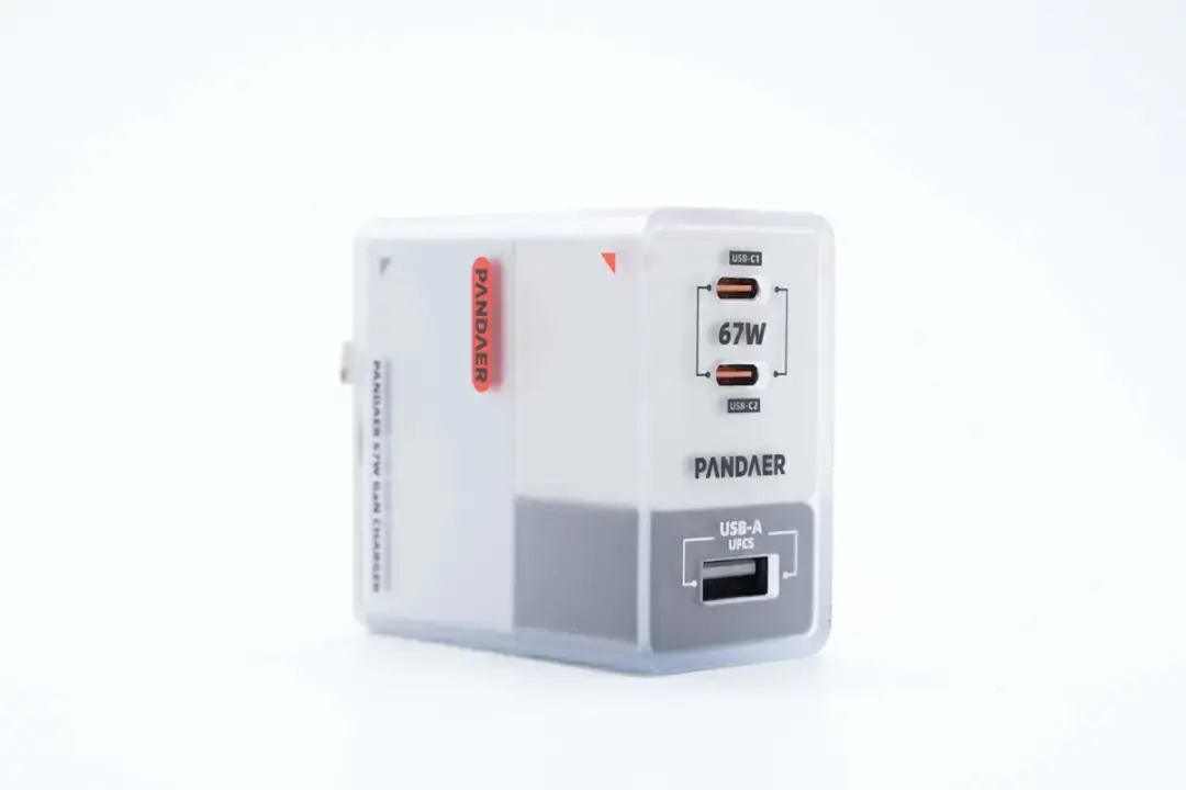

魅族PANDAER 67W 2C1A氮化镓变速箱潮充
PANDAER新款变速箱潮充依旧延续上一代结构语言设计,在标识及其布局上做了调整更新,同时USB-C口以及总输出功率提升至67W,USB-A口还支持UFCS融合快充,整体性能表现自然相较上一代更好一些。
内置协议芯片

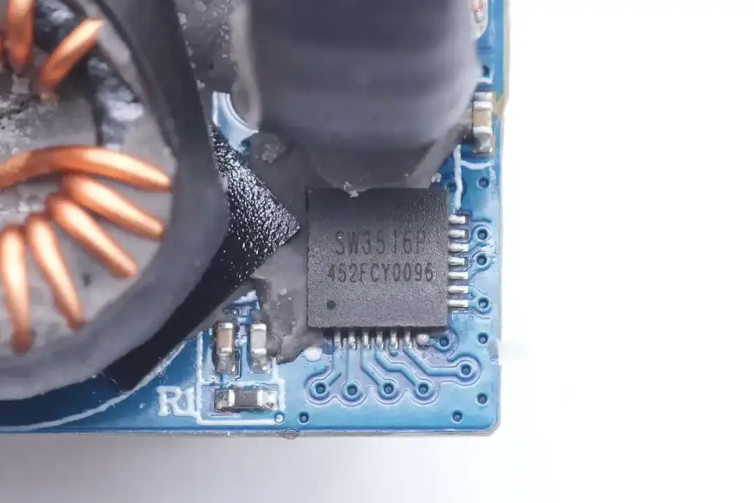

iSmartWare智融科技SW3516P
USB-C1口的降压电路主控芯片均采用智融科技SW3516P,用于进行降压控制和协议识别。智融SW3516P是一款高集成度的多快充协议双口充电芯片,支持A+C口任意口快充输出,支持双口独立限流,参数和规格均与智融SW3516H相同。

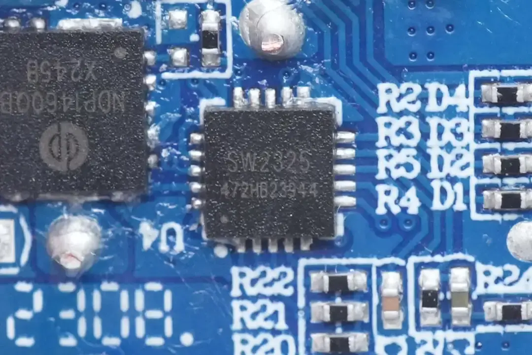

iSmartWare智融科技SW2325
USB-A口协议芯片采用智融科技SW2325,这是一款高集成度的Type-C口/Type-A口快充协议控制器,内嵌ARM Cortex-M0 内核,最高工作频率为 40MHz,内置 64KB eFlash 、4KB SRAM,并支持 I2C 和 UART 通用外设接口。
1、拆解报告:魅族PANDAER 67W 2C1A氮化镓变速箱潮充

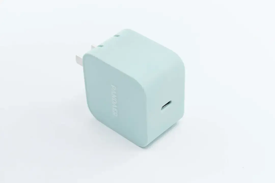

魅族PANDAER 80W氮化镓快充充电器
魅族PANDAER氮化镓充电器具备月白和定胜青两张清新配色,表面为磨砂质感,清凉而舒适。充电器配有折叠插脚,单USB-C输出。输出支持80W魅族私有快充和65W PD快充,满足为魅族20系列手机快充,并且还能满足其他安卓手机及笔记本电脑充电,美观实用。
内置协议芯片

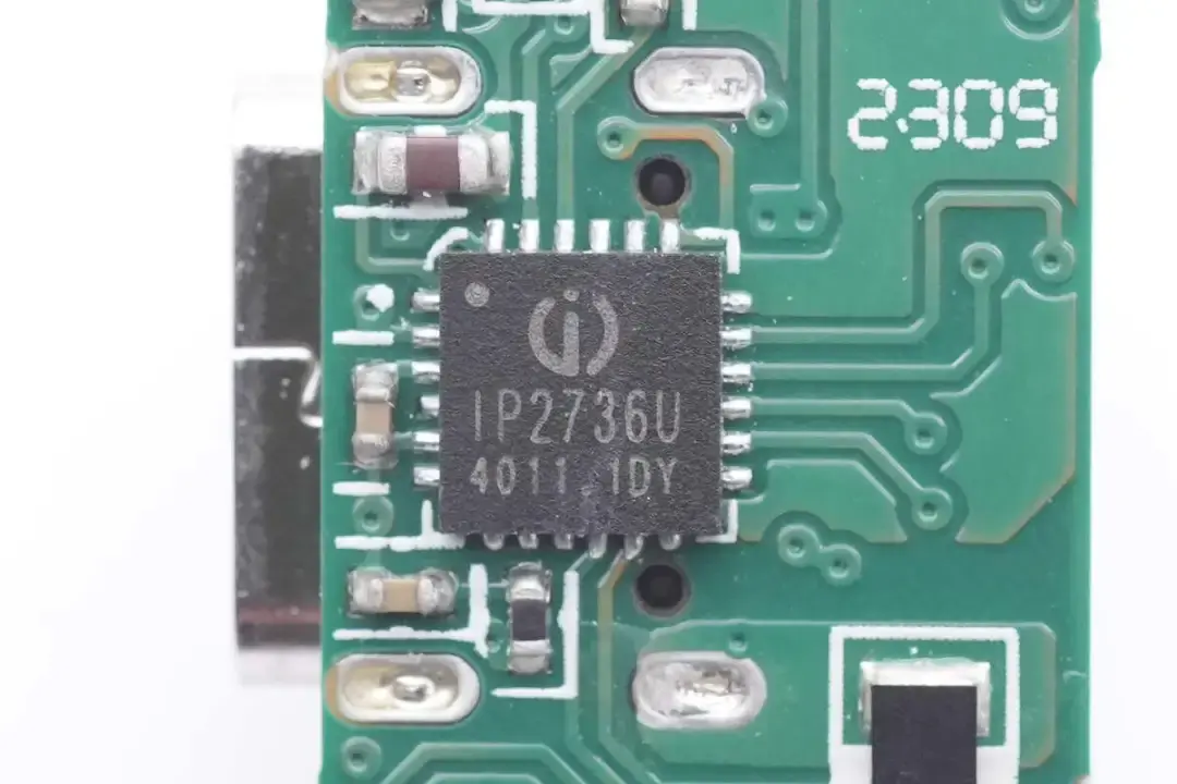

INJOINIC英集芯IP2736
USB-C口协议芯片采用英集芯IP2736,芯片内部集成电压基准,集成可编程的电压/电流环路控制,芯片内部集成低端电流检测,输出支持线损补偿。支持电源适配器应用的光耦反馈,支持通过I2C和FB控制的DC-DC改变输出电压,支持车充、储能电源、充电器、移动电源、电动工具等应用。

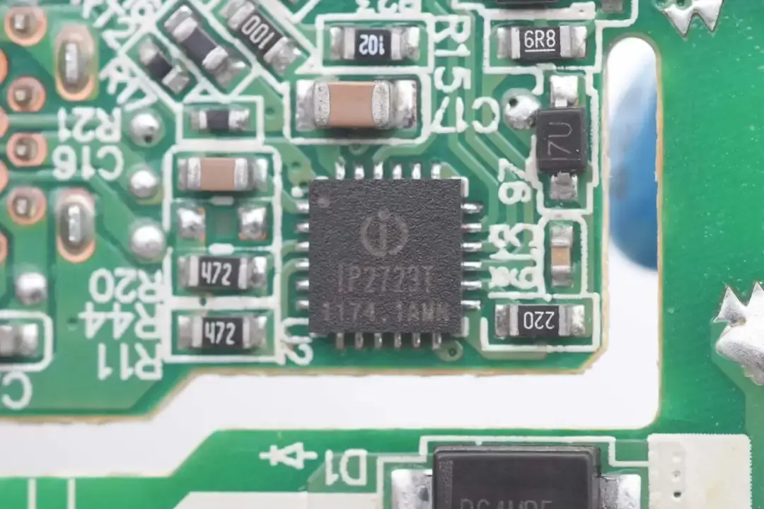

内置协议芯片
INJOINIC英集芯IP2723T
协议芯片采用英集芯IP2723T,该芯片已通过USB IF协会PD3.0 PPS认证,TID:3135,是一款集成多种协议、用于USB输出端口的快充协议IC。该芯片支持多种快充协议,包括USB TypeC DFP、PD2.0/3.0、PPS 、HVDCP QC4、QC4+、QC3.0/2.0、FCP、SCP、AFC、MTK PE+ 2.0/1.1、Apple 2.4A、BC1.2以及三星2.0A。

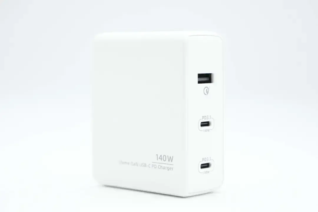

魅蓝140W 2C1A氮化镓充电器
魅蓝这款充电器采用圆润白色机身,配有折叠插脚,小巧便携。充电器具备2C1A输出接口,单个接口支持140W输出,并支持功率自动分配,双USB-C口同时输出时为65+65W输出,支持为两台笔记本电脑同时供电。

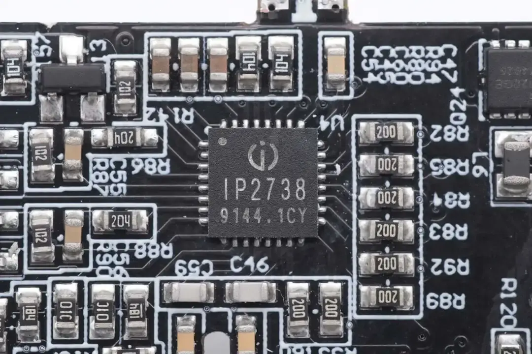

内置协议芯片
INJOINIC英集芯IP2738
协议芯片来自英集芯,型号IP2738,是一颗双路协议芯片。

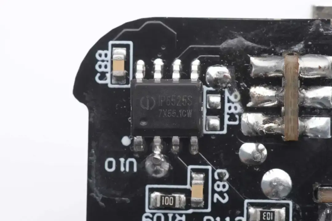

INJOINIC英集芯IP6525S
USB-A口降压芯片采用英集芯IP6525S,是一颗集成同步开关的降压转换器,支持多种快充协议,支持车载充电器,快充适配器和排插应用。芯片内置功率管,支持32V电压输入,支持22.5W快充输出。
1、拆解报告:lifeme魅蓝140W 2C1A氮化镓充电器
通过整理文中魅族充电器拆解数据,可以发现在厂商占比方面,瑞萨最高,可达35%,其次便是英集芯,占比可达30%,而在实际应用次数方面,应用次数最多的芯片为瑞萨iW1788,有3次应用,其次便是英集芯IP2378和瑞萨iW1782,均有两次应用。但从另外一个角度来看,可以发现魅族早期充电器产品更青睐瑞萨,而近些年更青睐英集芯以及智融科技等国产厂商。
