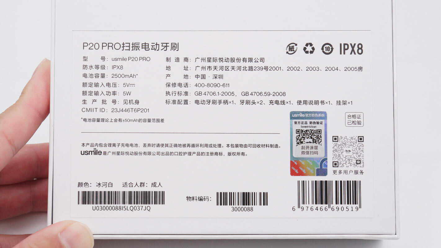

包装盒背面印有牙刷信息
P20 PRO扫振电动牙刷
型号:usmile P20 PRO
防水等级:IPX8
电池容量:2500mAh
额定输入电压:5VDC
额定输入功率:5W
制造商:广州星际悦动股份有限公司

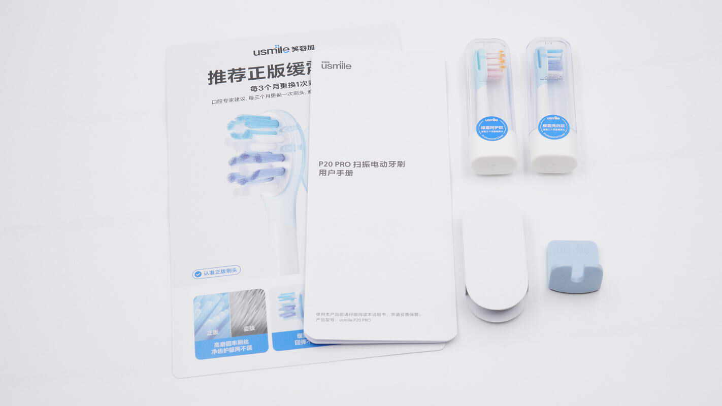

配有电动牙刷手柄*1、牙刷头*2、充电线*1、使用说明书*1、挂架*1
包装内含两只牙刷刷头、充电线和牙刷挂架、使用说明书。

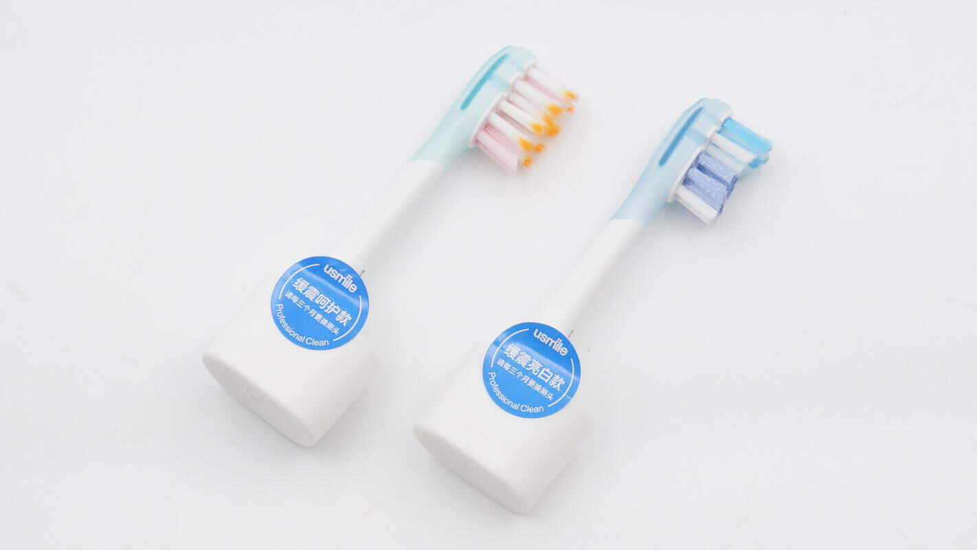

笑容加电动牙刷附赠了两款不同的刷头。

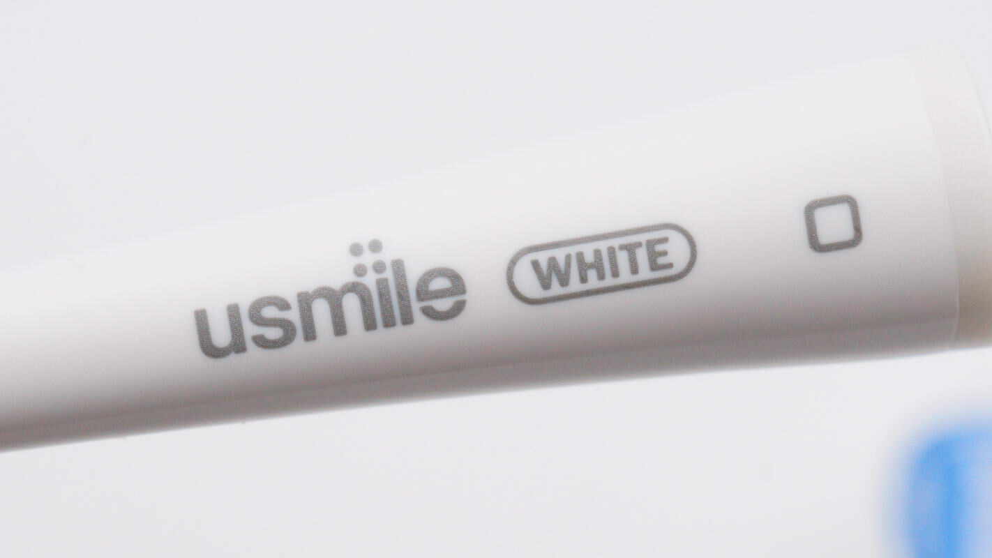

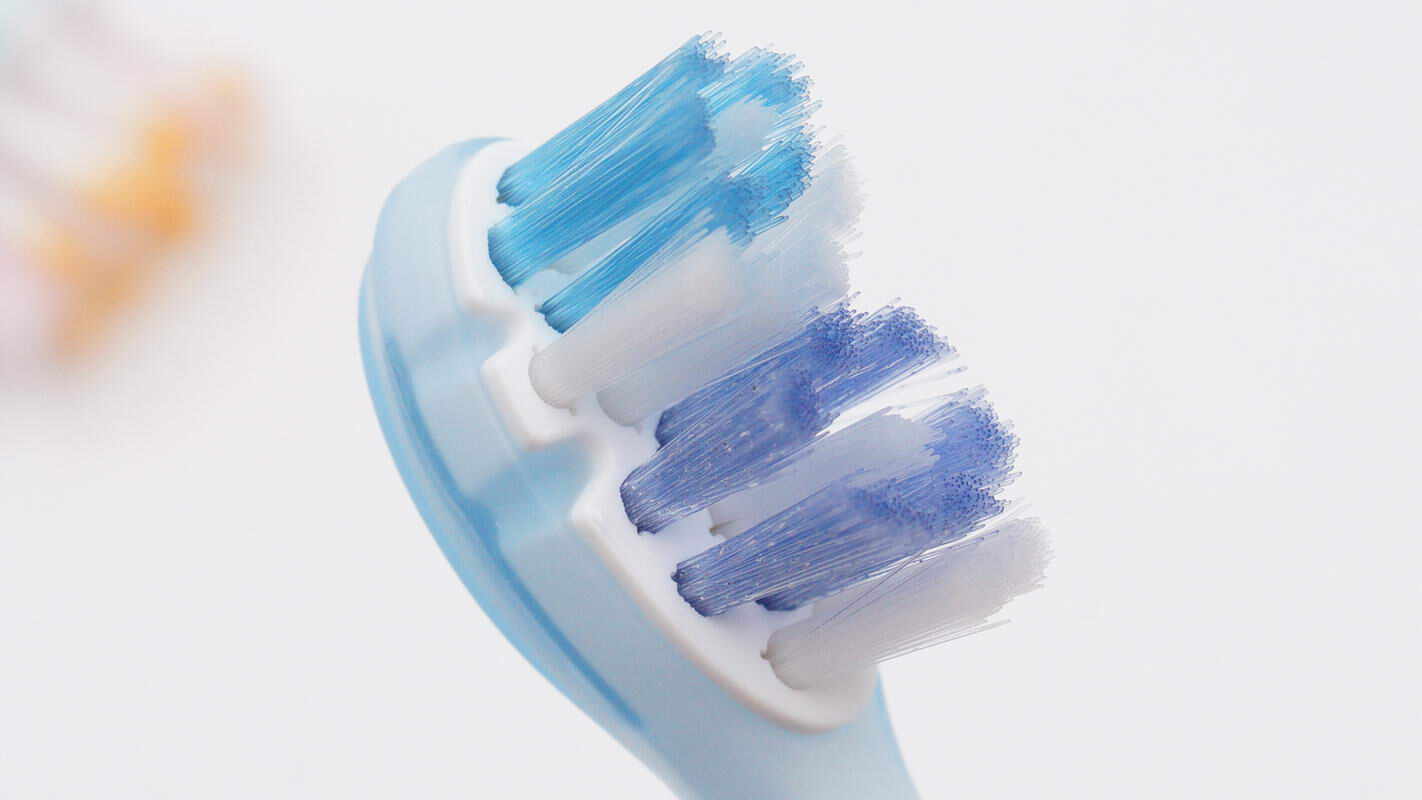

缓震亮白款刷头采用蓝色和紫色刷毛。
刷头标注WHITE字样表示为缓震亮白款。

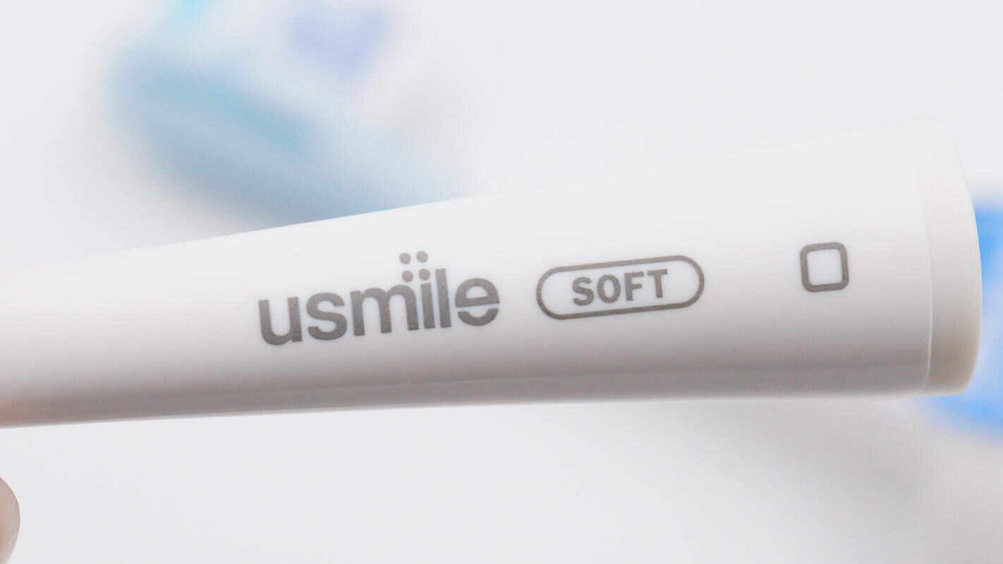

缓震呵护款刷头采用白色和粉色刷毛,前端涂黄色,根据褪色程度指示刷头寿命。
刷头标注SOFT字样表示为缓震呵护款。

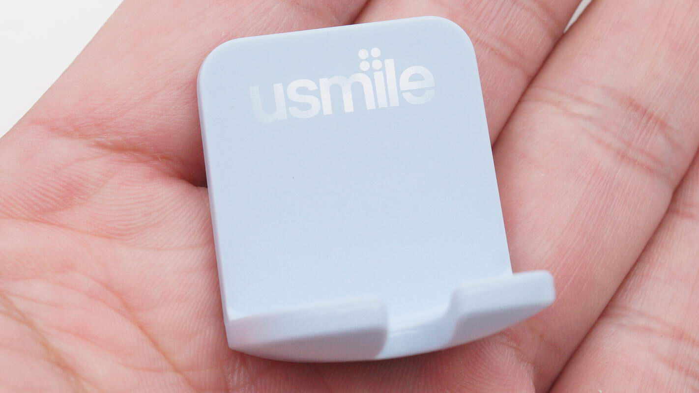

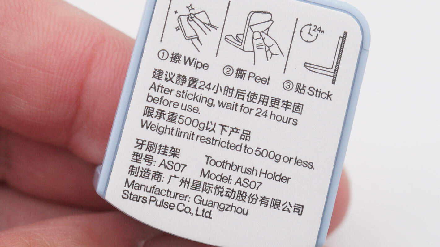

牙刷挂架印有usmile字样。
背面贴纸印有注意事项。

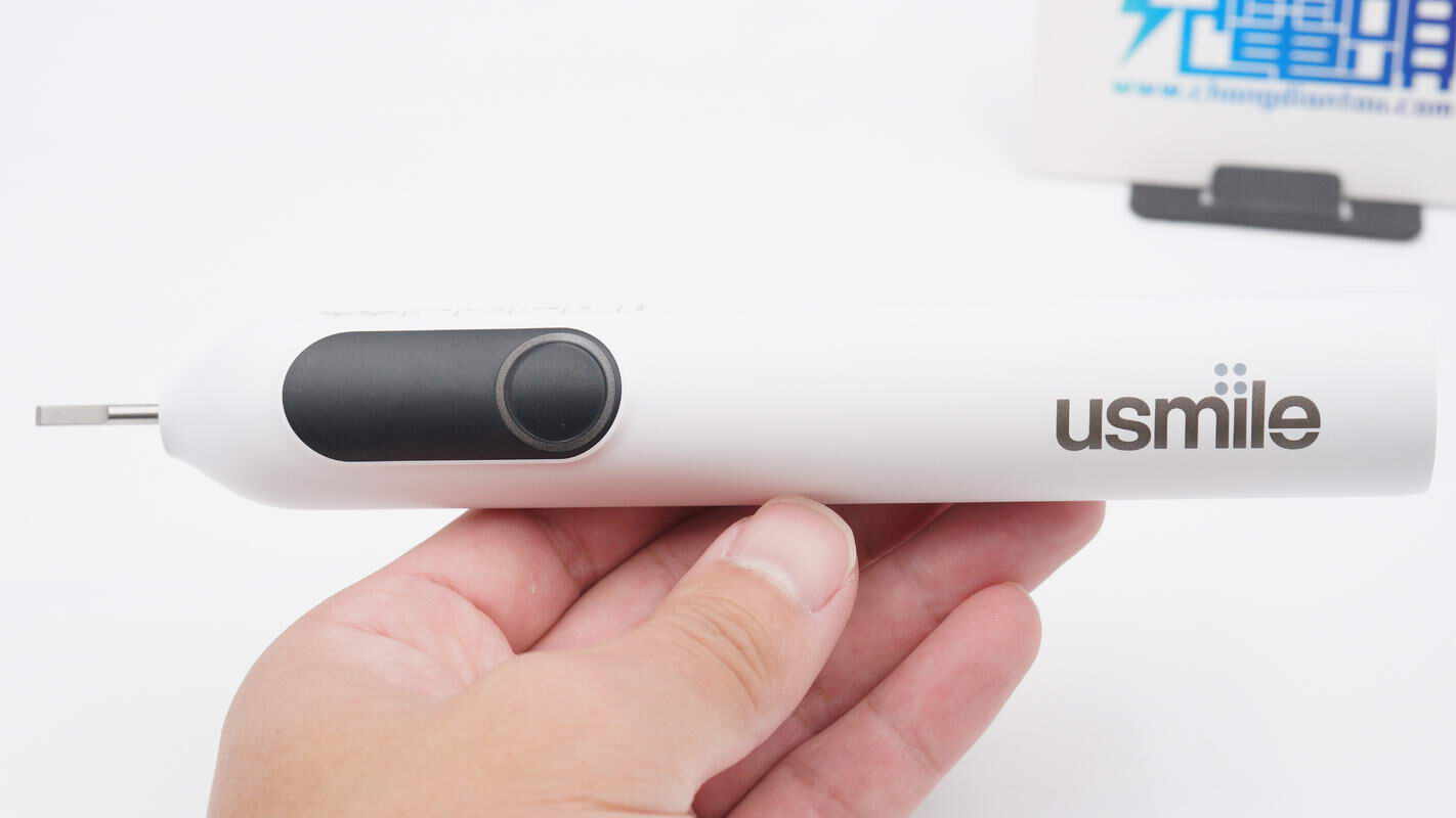

牙刷手柄前端设有指示灯和按钮,右侧印有usmile品牌。
四区小圆环通过红色指示漏刷区域,白色显示清洁到位。下方为三颗模式指示灯,底部设有开关按键。

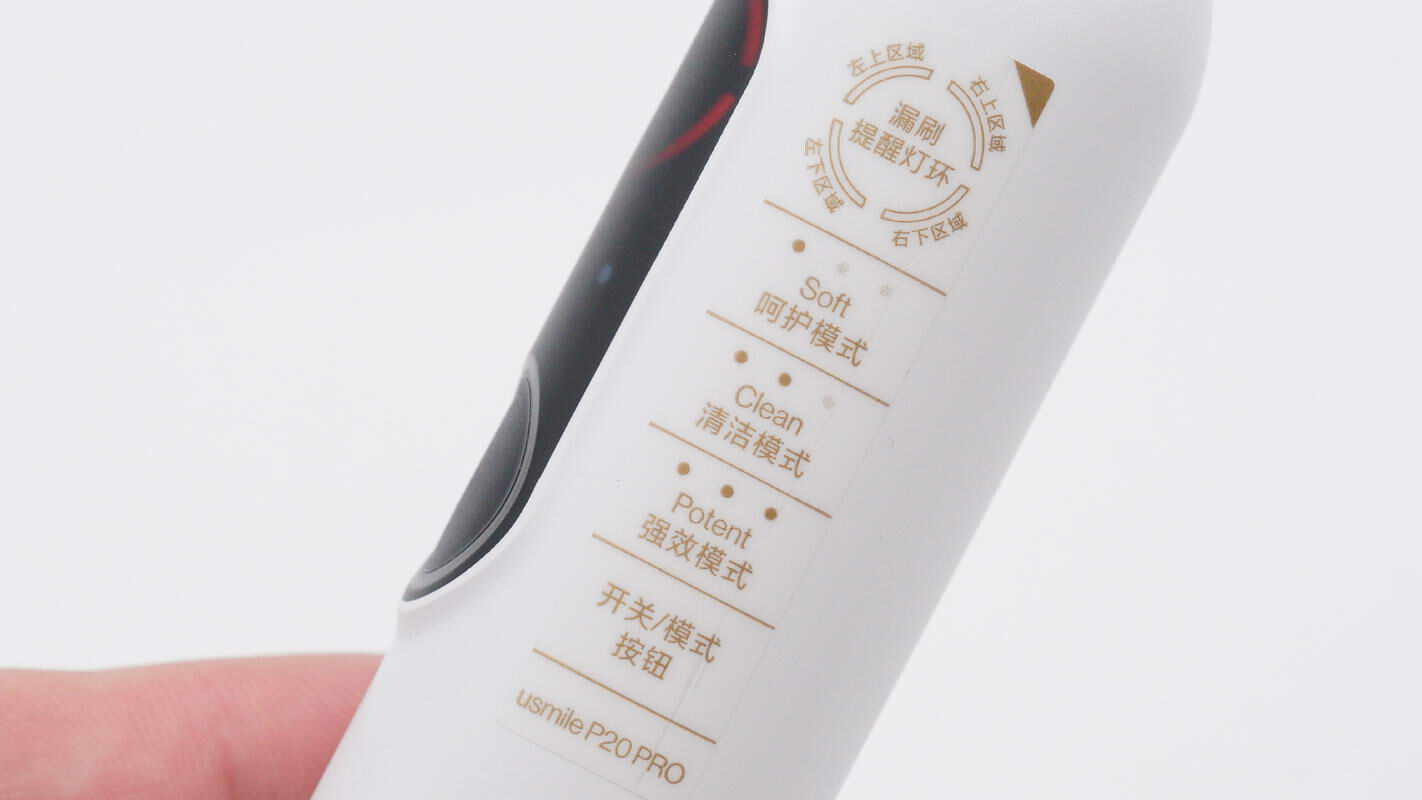

在机身侧面粘贴贴纸指示各个功能区域作用。

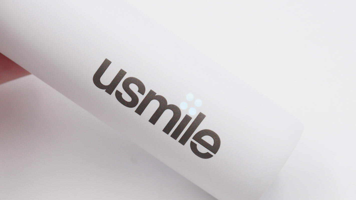

usmile字样的i位置为充电状态指示灯。

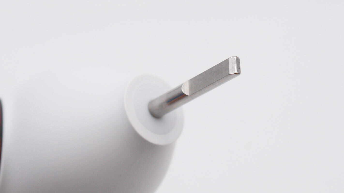

牙刷输出轴特写。

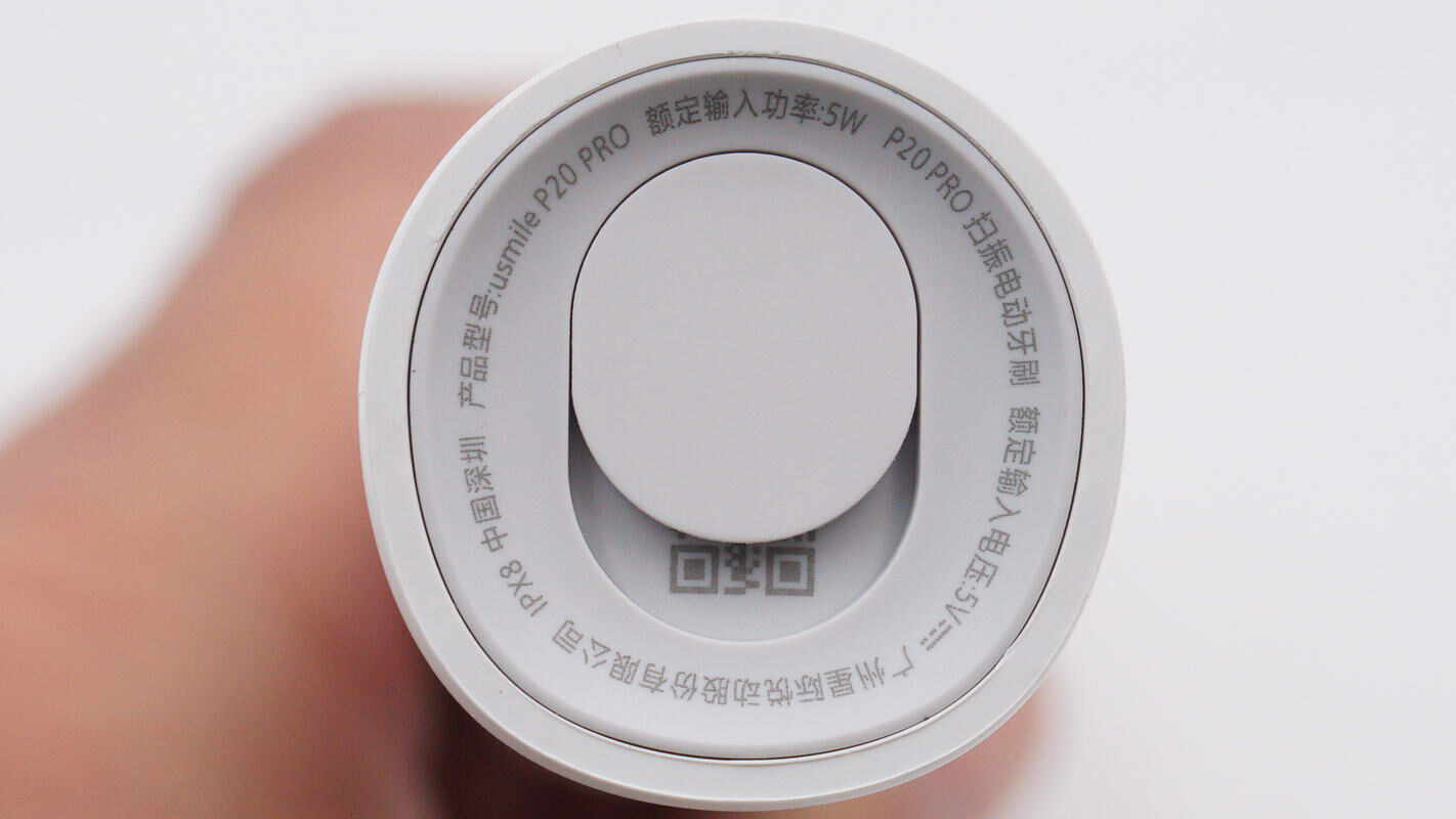

在牙刷底部设有橡胶密封盖,边缘印有牙刷型号等信息。
取下密封胶塞,内部为Type-C充电接口。

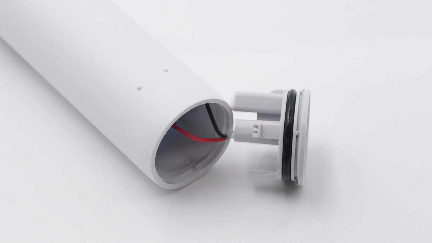

首先撬开牙刷底部的密封盖。

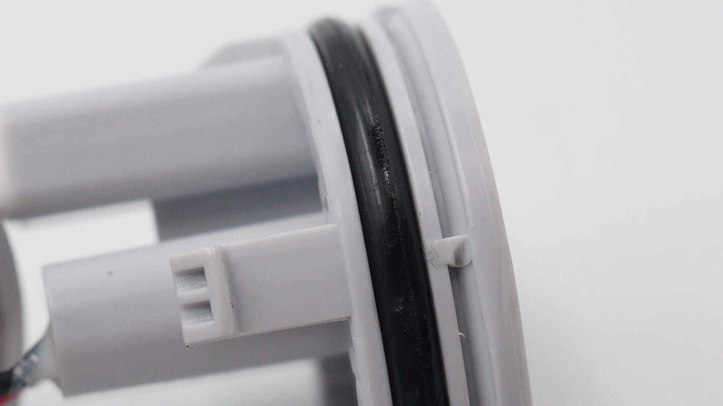

盖子与壳体之间设有黑色密封圈。

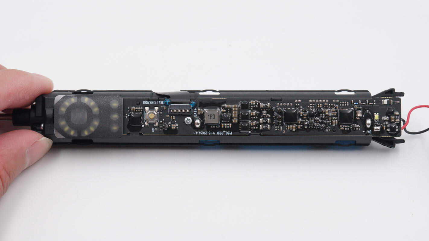

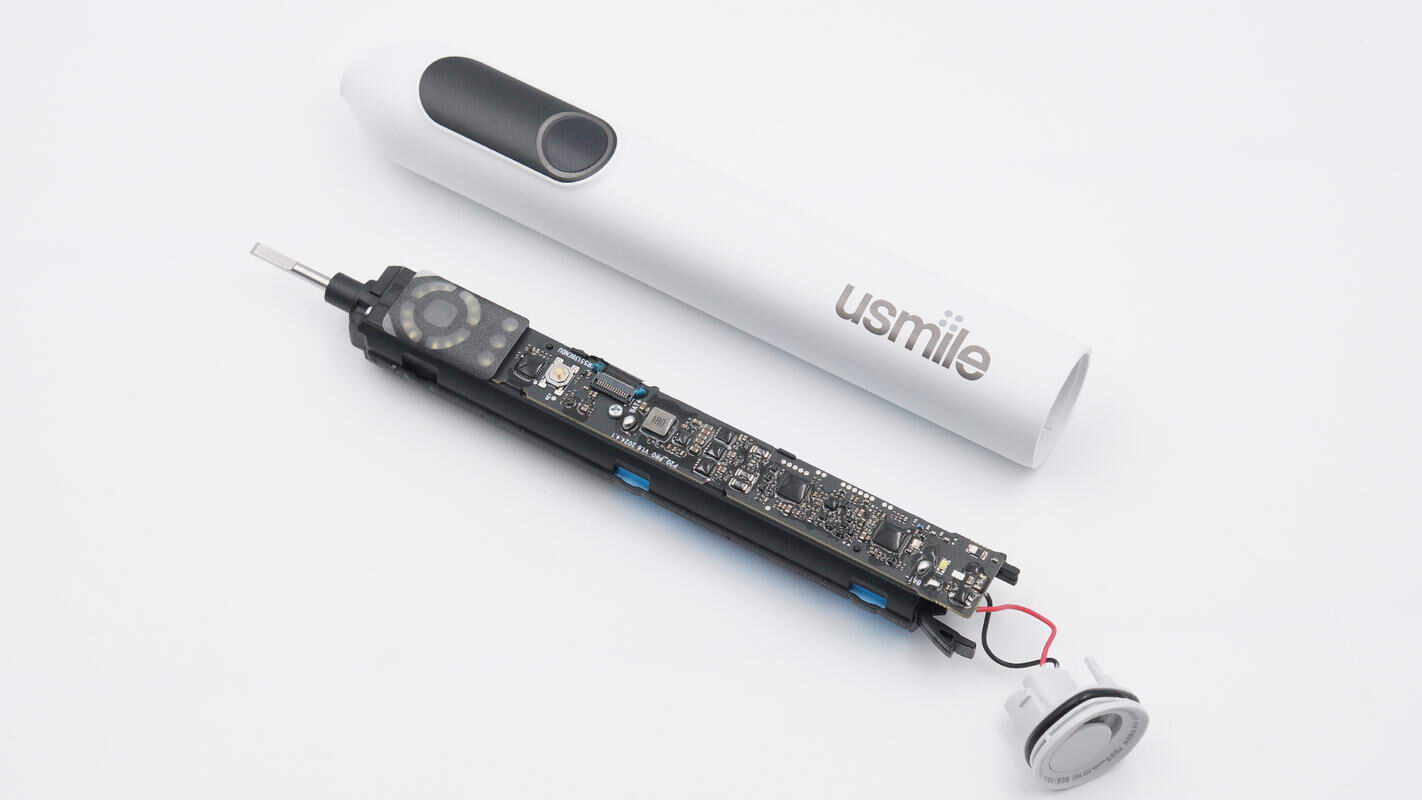

从底部抽出牙刷机芯。

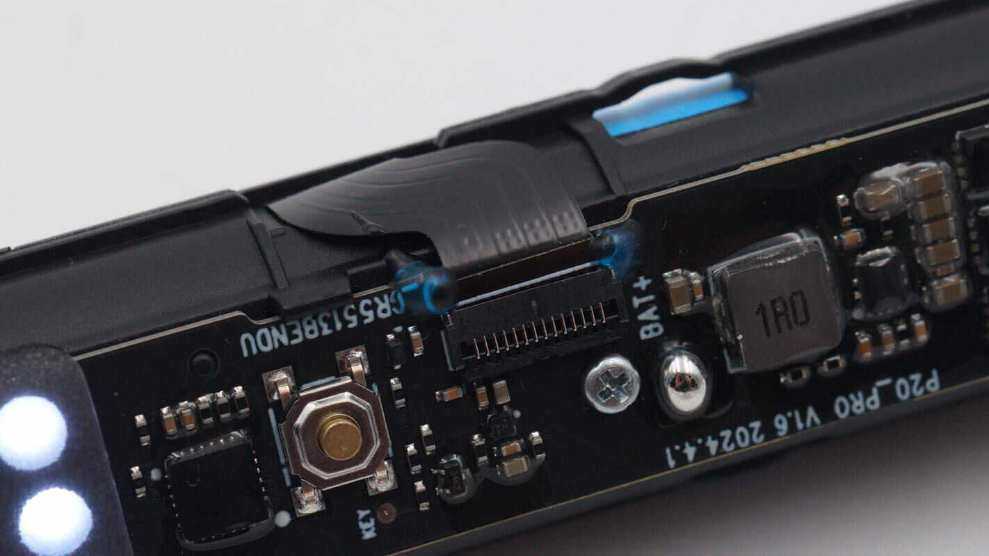

机芯内部设有塑料支架,PCBA模块使用螺丝固定。
背面设有电机和电池,其中电机使用壳体盖板固定,电池粘贴缓震泡棉。
电机通过排线连接到PCBA模块,连接器打胶加固。

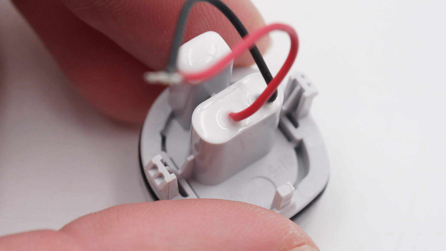

Type-C接口使用导线焊接连接到PCBA模块。
接口使用胶水密封。

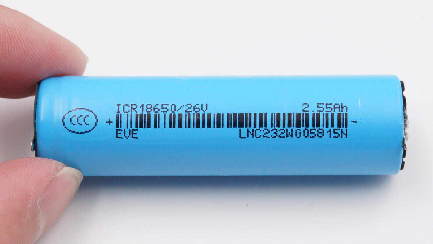

牙刷内置亿纬锂能18650电池,型号ICR18650/26V,标称容量2550mAh,标称电压3.6V,充电限制电压4.2V,标准循环次数为1000次,支持1C充电和3C放电。

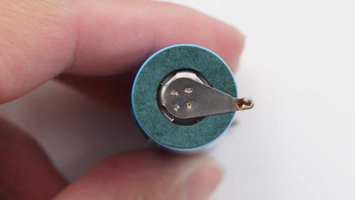

电池正极粘贴青稞纸绝缘,点焊镍片焊接。

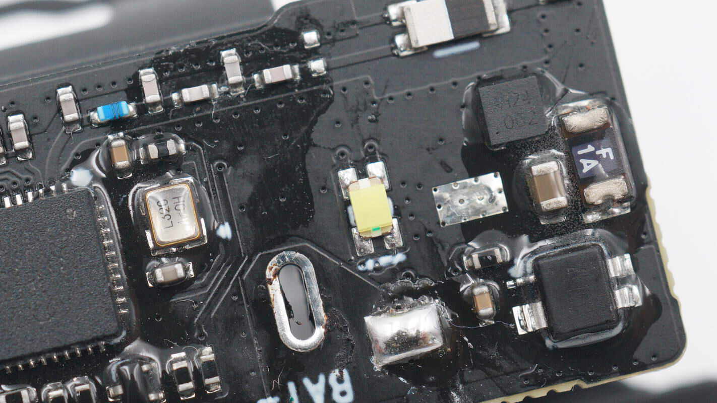

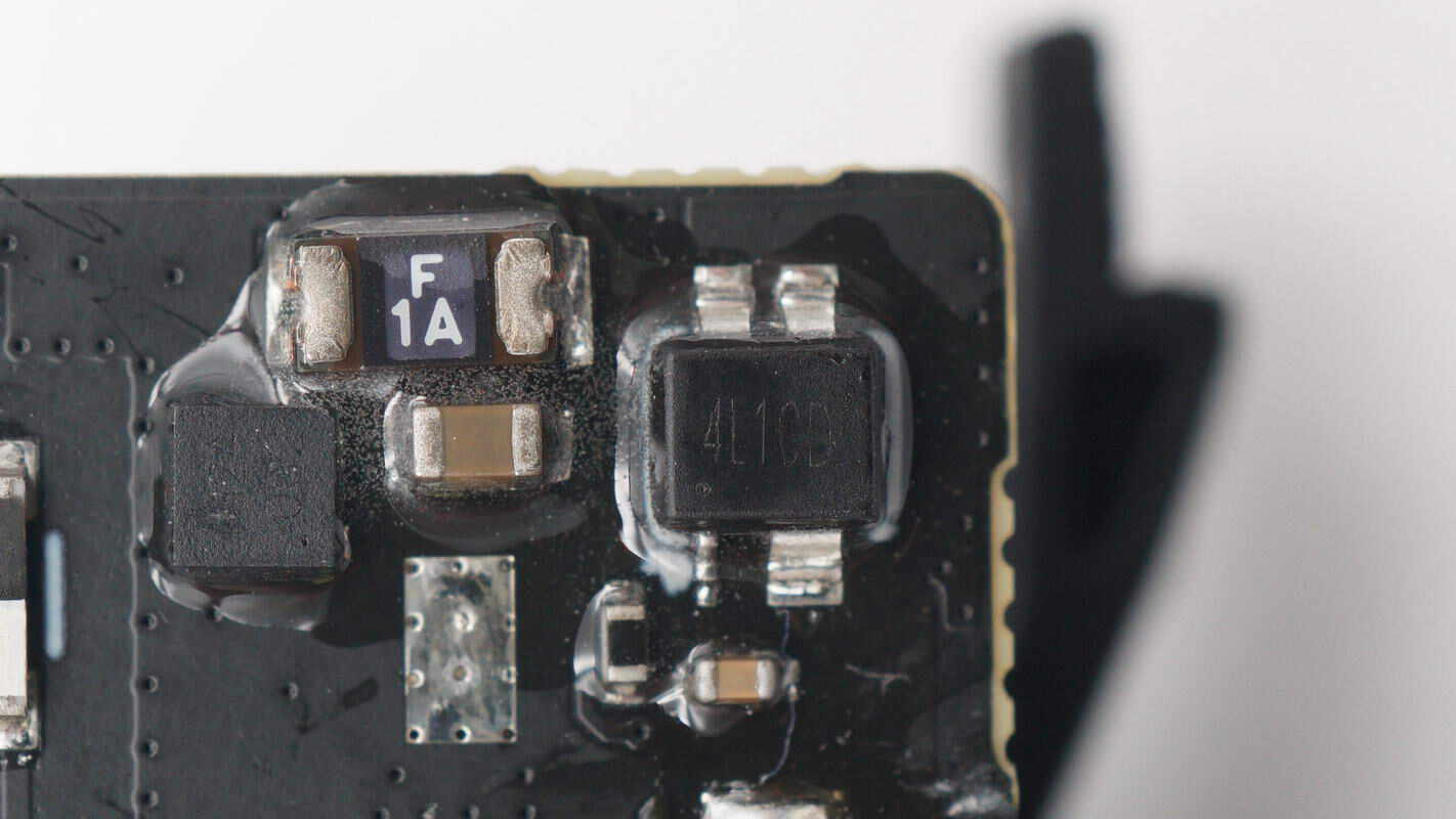

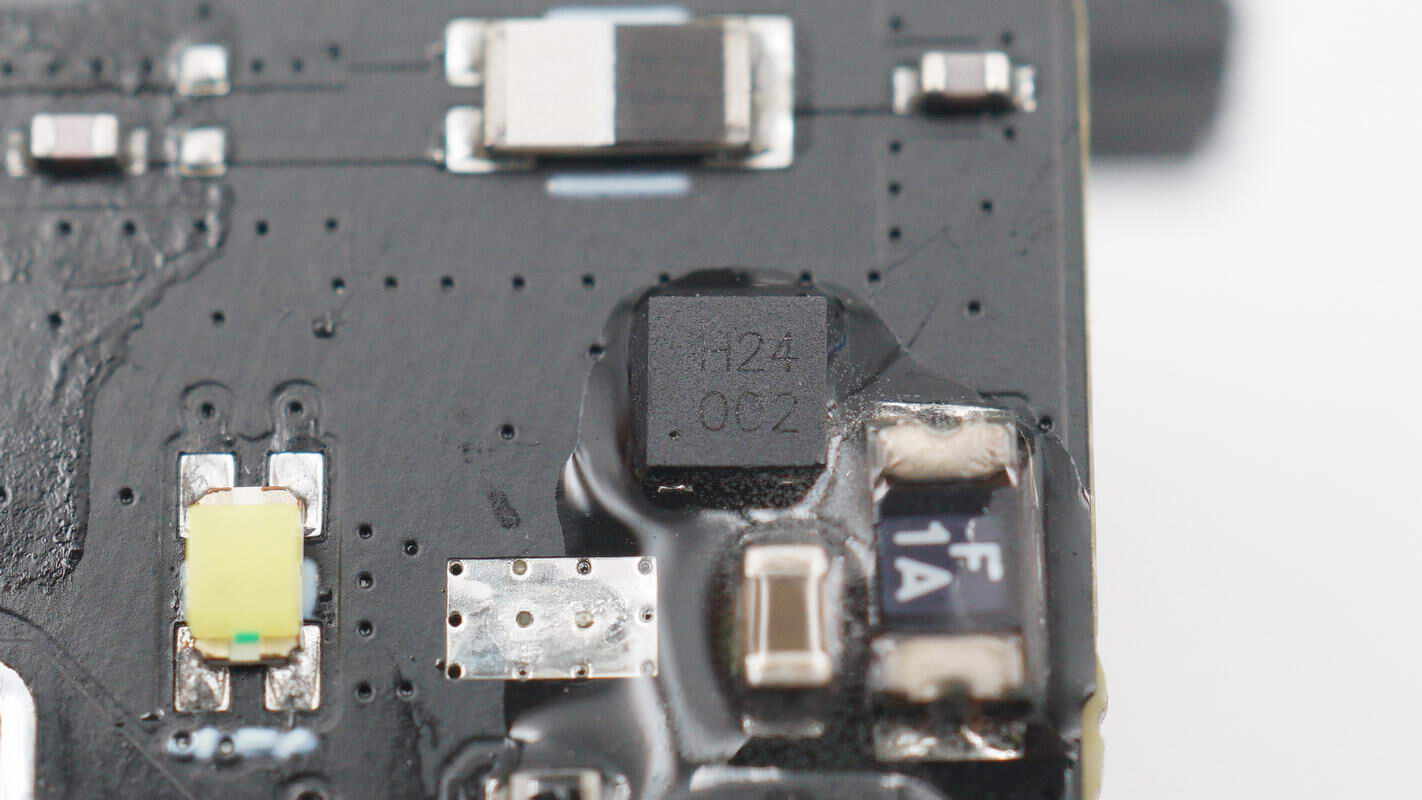

丝印H24的TVS用于过压保护,还配有自恢复保险丝。
电池保护芯片丝印4L1CD。

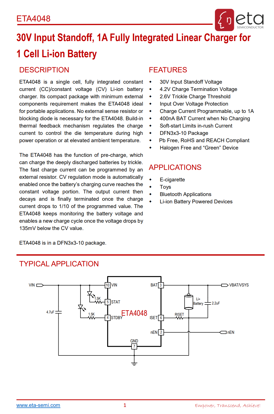

在PCBA模块背面焊接充电芯片,来自ETA钰泰半导体,型号ETA4048,是一颗30V输入耐压的全集成单节锂电池线性充电器,最大充电电流为1A,支持使用电阻设定,芯片具备软启动功能,限制冲击电流,采用DFN3*3-10封装,适用于锂电池供电的设备。
钰泰半导体 ETA4048 资料信息。

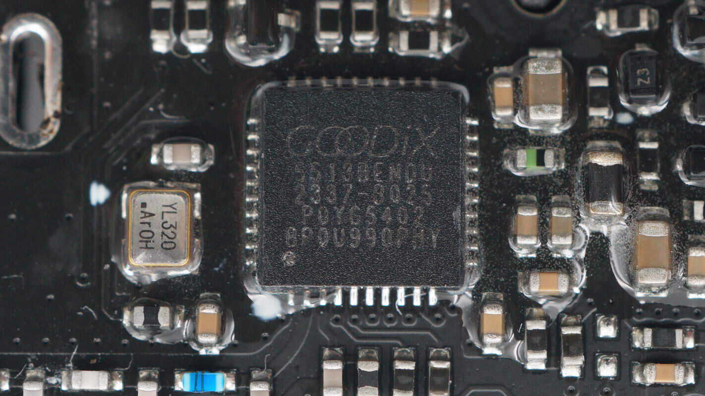

蓝牙SoC芯片来自GOODiX汇顶,型号GR5513BENDU,芯片内置ARM Cortex-M4F处理器,最高主频为64MHz,内置512KB FLASH和128KB SRAM,集成低功耗蓝牙5.1收发器、控制器和主机层,芯片内部集成DC-DC转换器和LDO,采用QFN40封装。

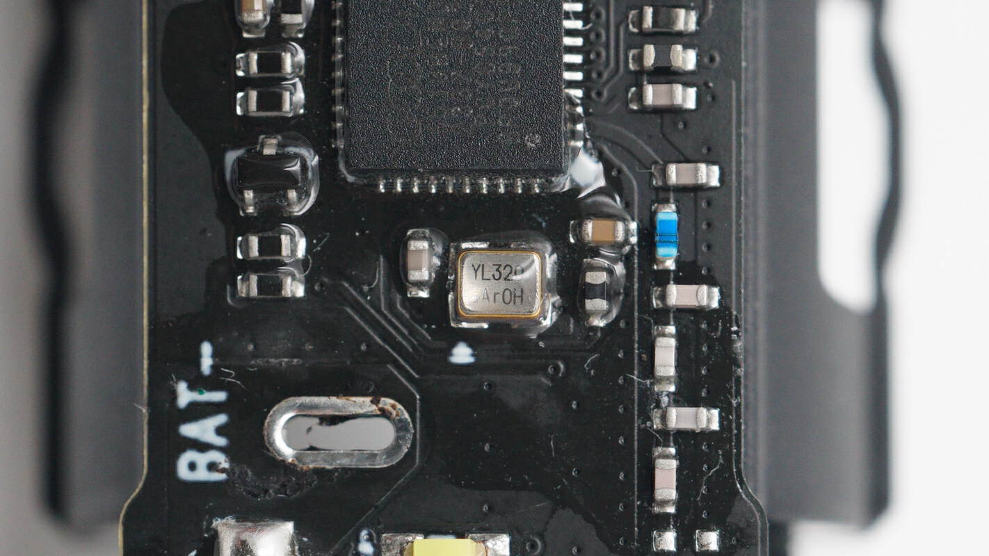

贴片时钟晶振特写。

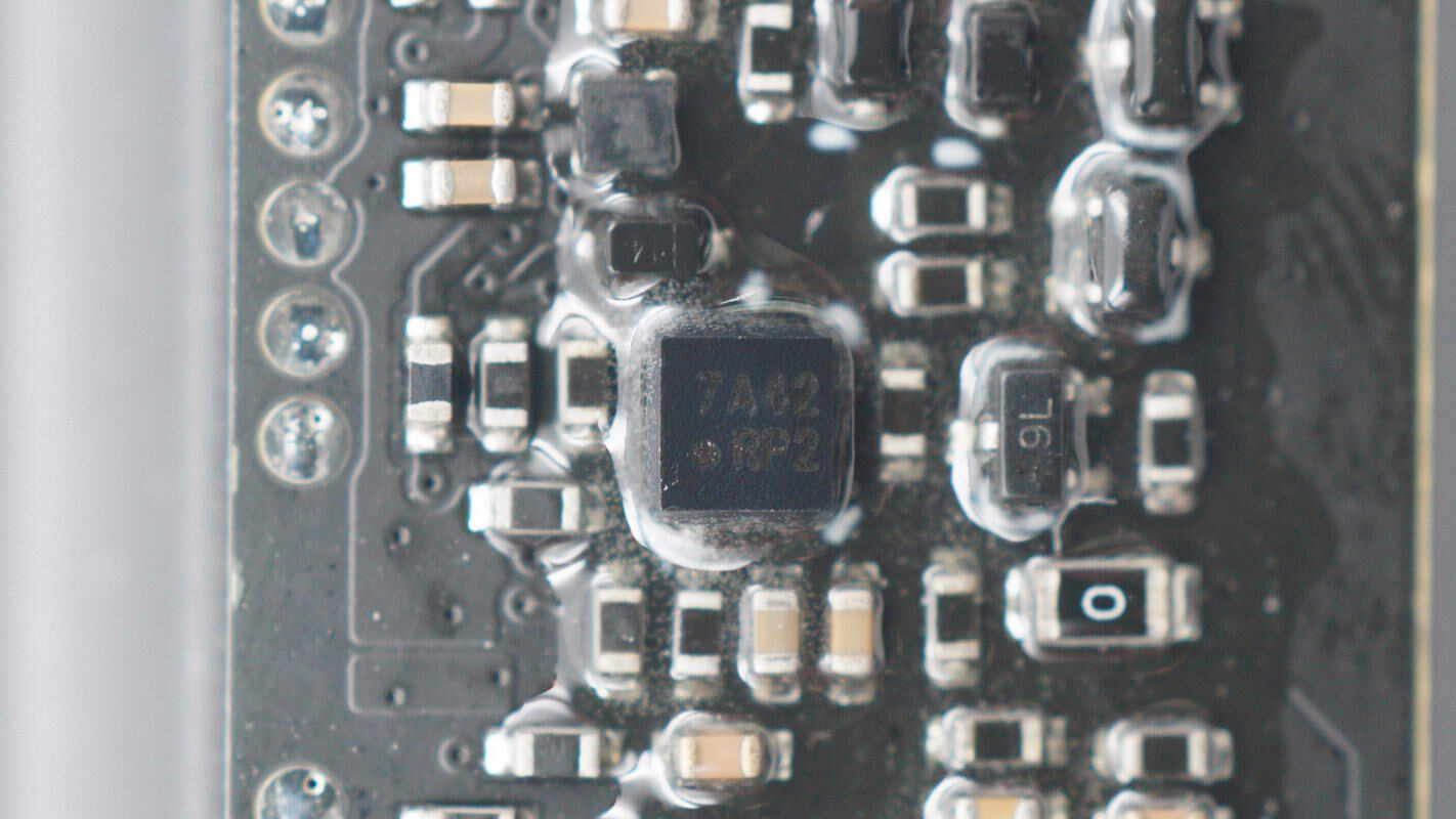

陀螺仪芯片丝印RP2,来自QST矽睿科技,型号QMA6100P,是一款三轴加速度传感器,具备超低功耗、高灵敏度和高可靠性优势,内置14位模数转换,支持I2C和SPI通信接口,内置运动算法,采用LGA封装。

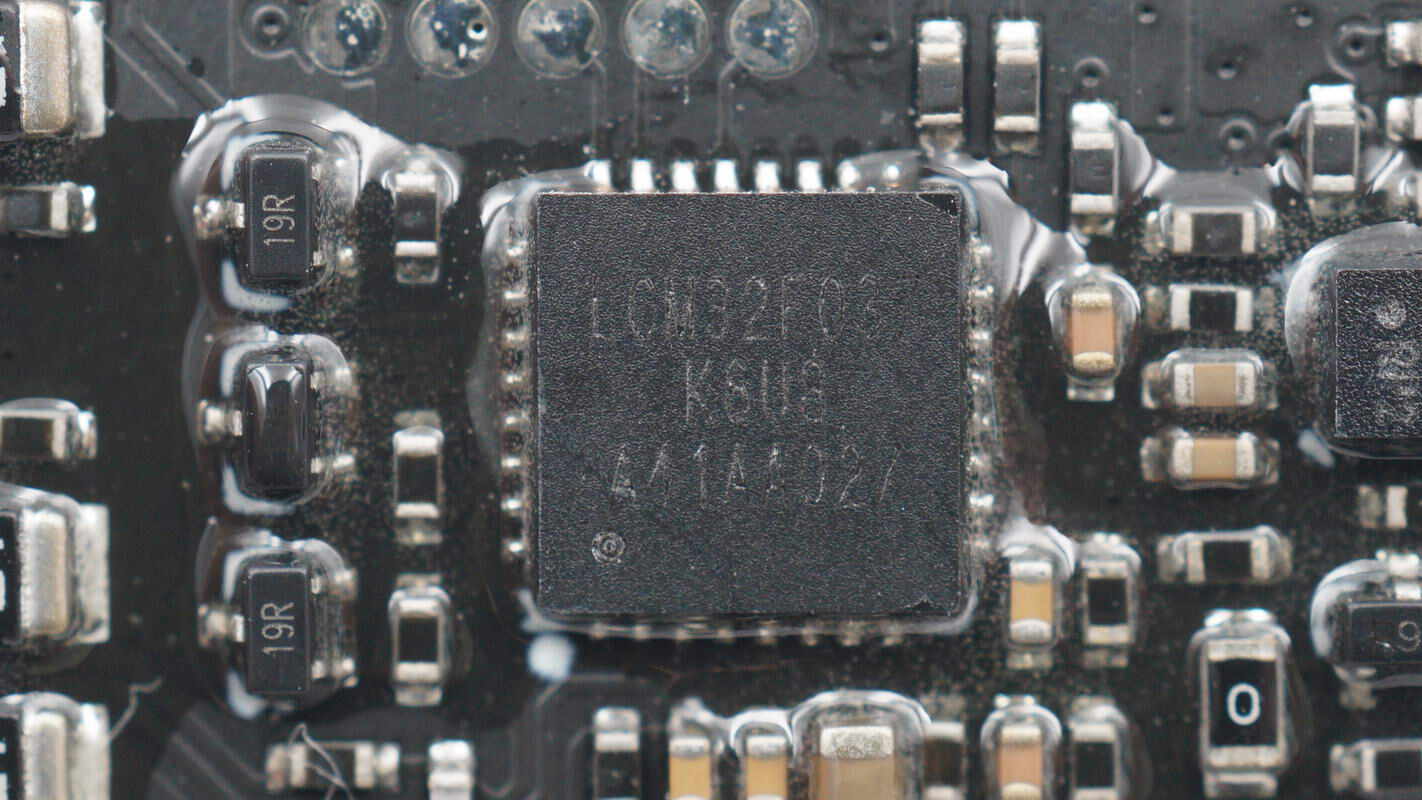

电机驱动芯片来自Lnchip领芯,型号LCM32F037K6U8,芯片内置32位ARM Cortex-M0 CPU,主频96MHz,内置32KB FLASH和4KB SRAM,内置三路运放和比较器,支持UART、SPI和I2C通信接口,用于扫振电机驱动,采用QFN32封装。

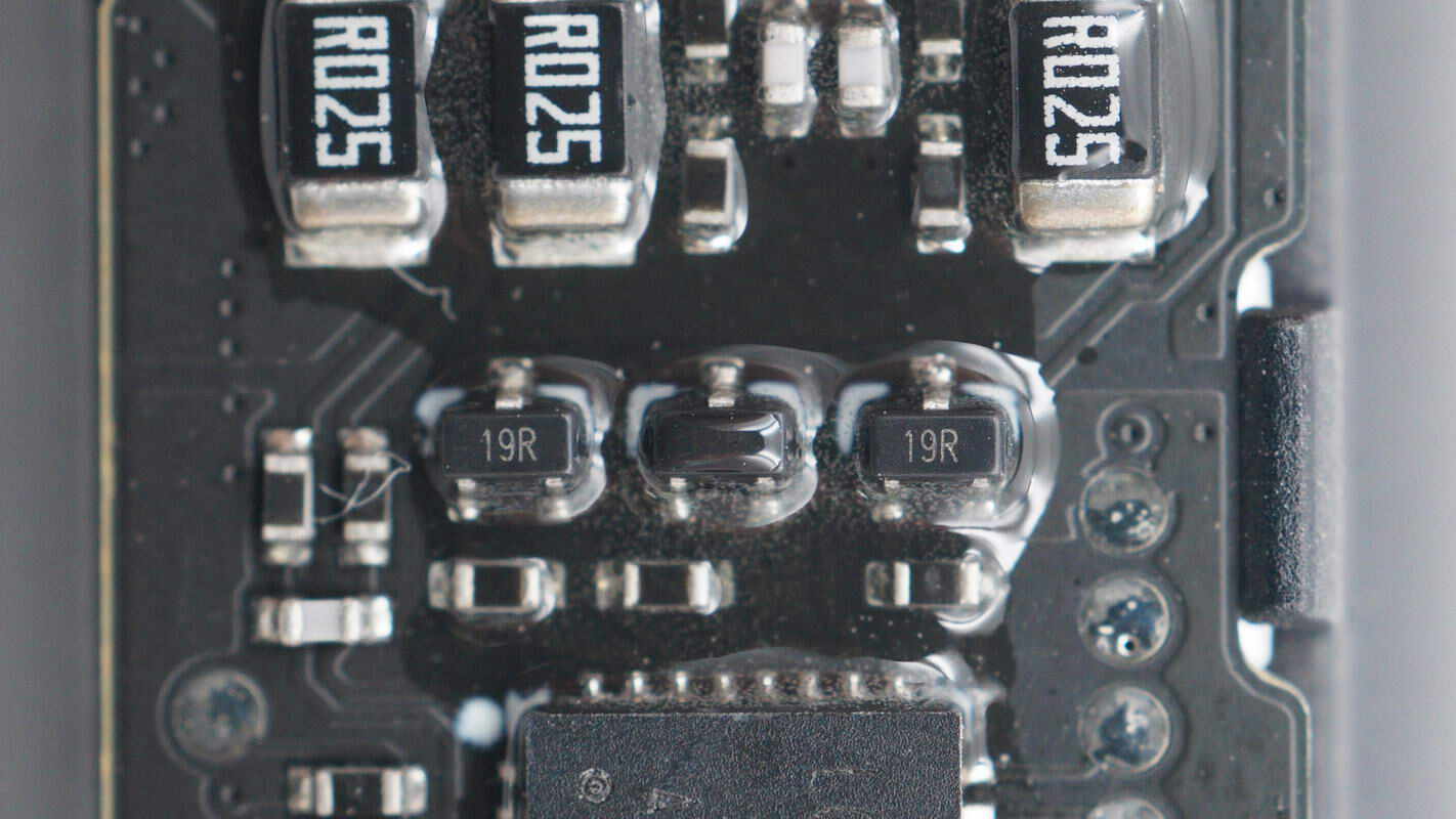

三颗用于驱动MOS管的开关管丝印19R。
三颗25mΩ电阻用于检测电机绕组电流。

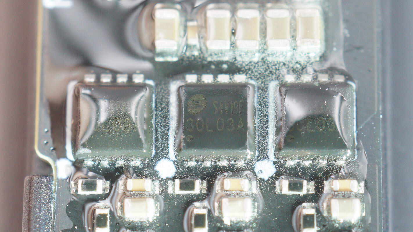

三颗用于电机驱动的MOS管来自Msemitek美浦森,型号SLN30L03A,是一颗N+P的二合一MOS管,内部NMOS耐压30V,导阻10.5mΩ,PMOS耐压-30V,导阻26mΩ,采用DFN3*3封装。

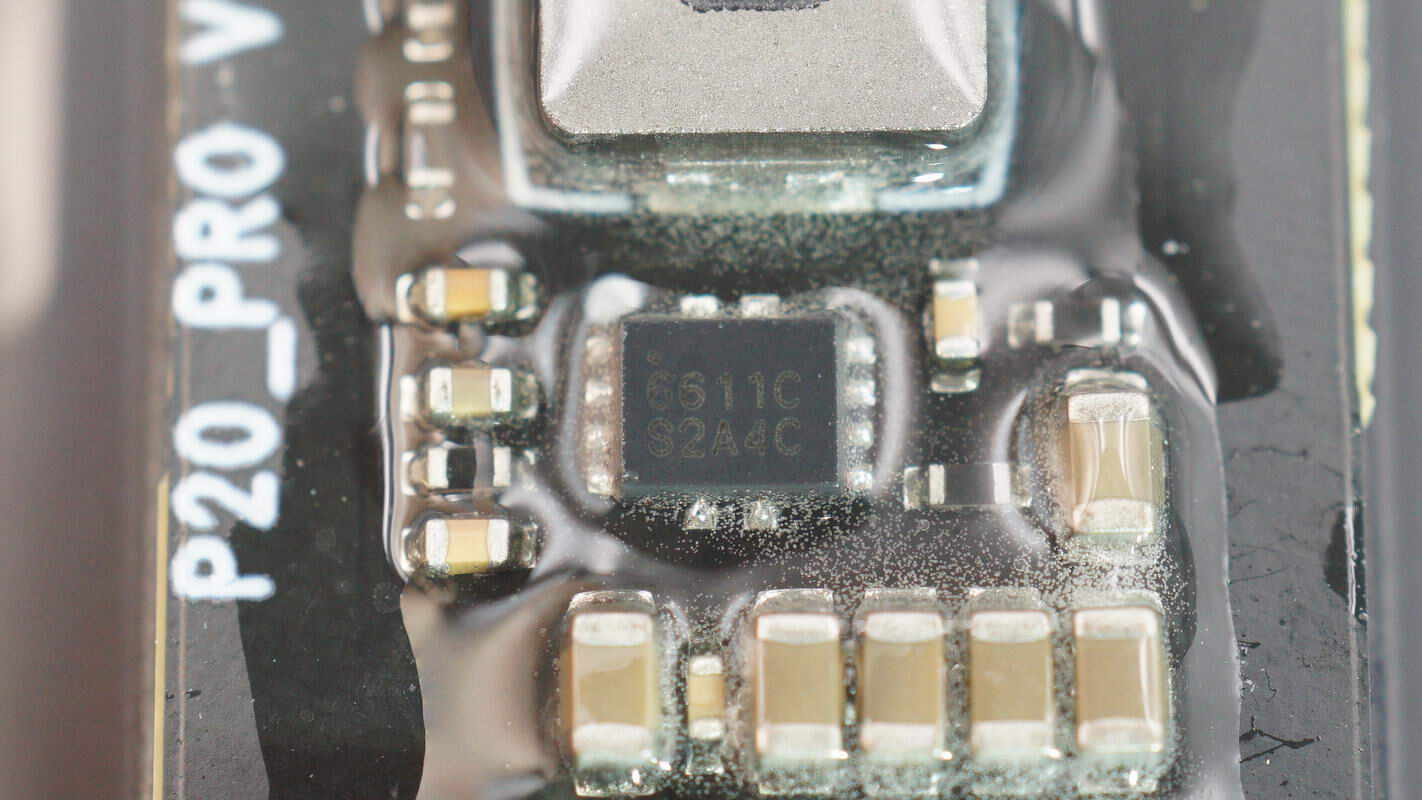

同步升压芯片来自SGMICRO圣邦,型号SGM6611C,是一颗12.6V输出电压,7A开关电流的同步升压转换器,芯片内部集成开关管,具备可调节的峰值电流限制,开关频率为1.1MHz,具备输出过电压保护和逐周期电流限制,具备过热关断保护,采用TQFN-2*2.5封装。

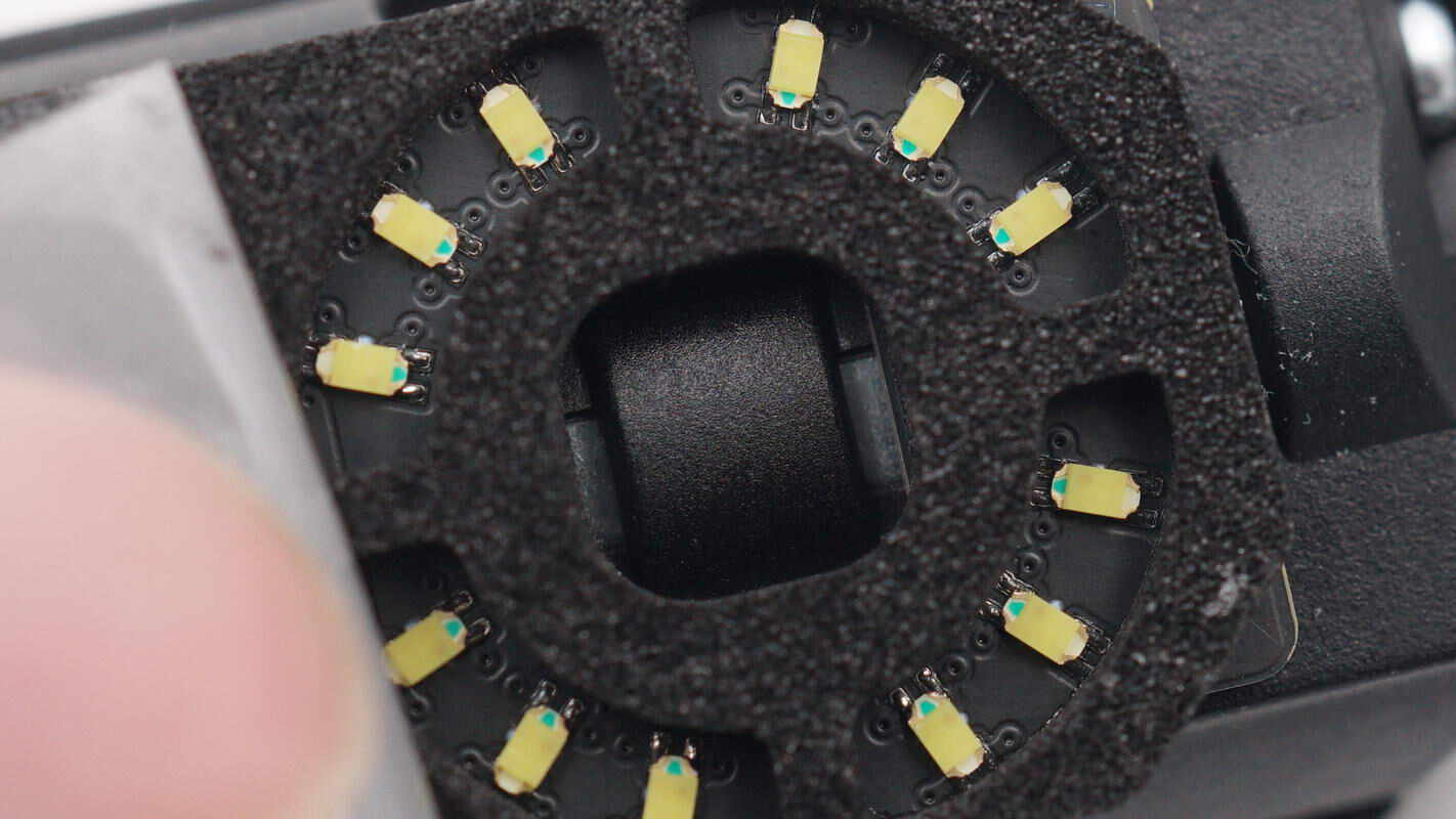

用于驱动LED指示灯的驱动器来自HEROIC禾润,型号HTR3316,具备16路LED驱动输出,支持256阶线性调光,通过I2C接口通信,支持1.8V/3.3V逻辑电平,采用QFN4*4-24L封装。

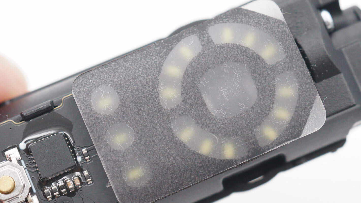

在LED灯上方粘贴柔光膜。
指示灯之间粘贴泡棉遮光。

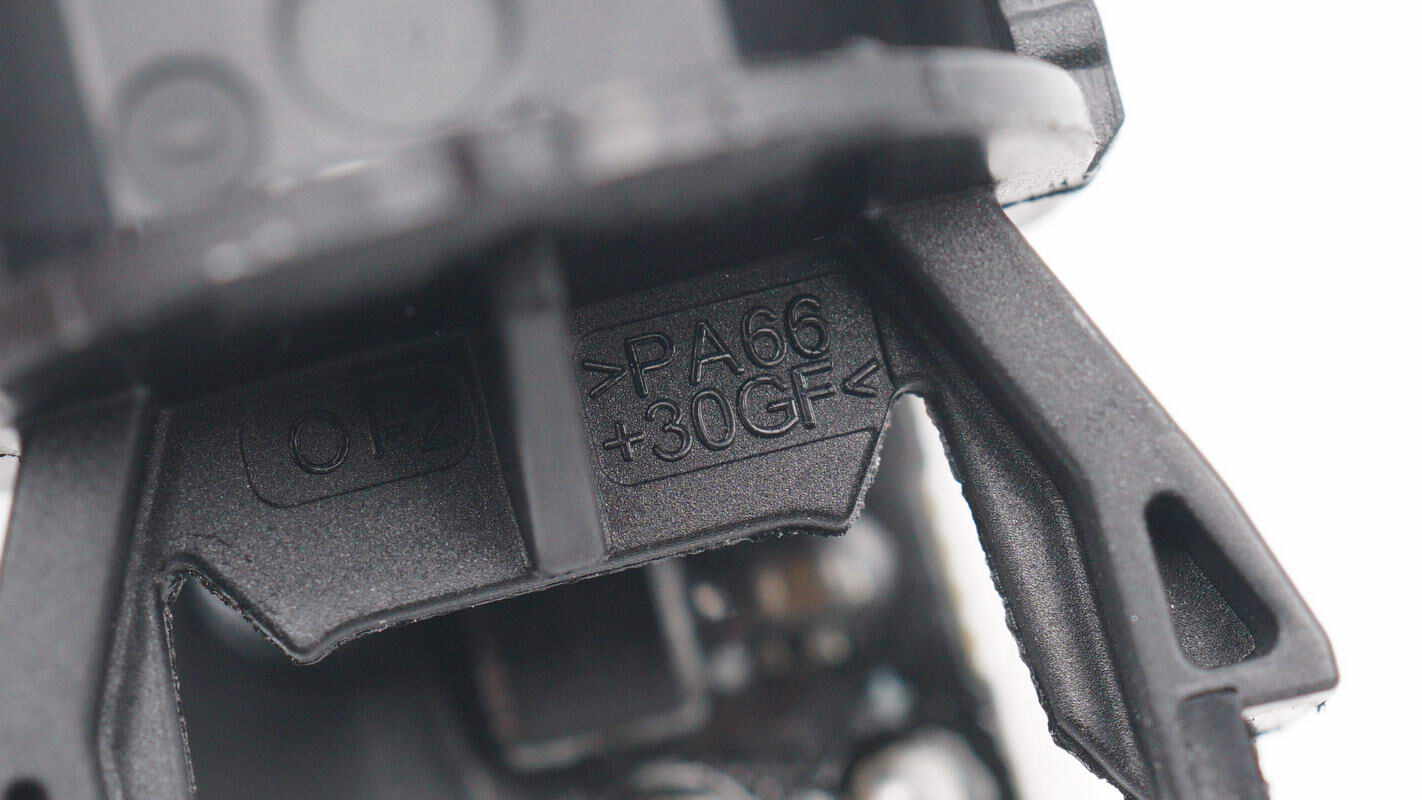

支架采用PA66+30GF材质制成。

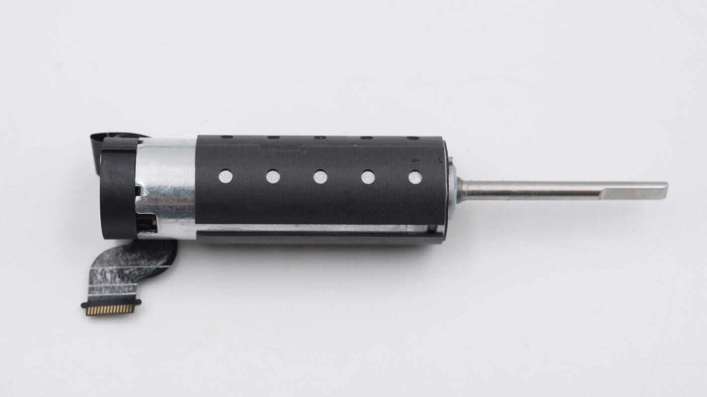

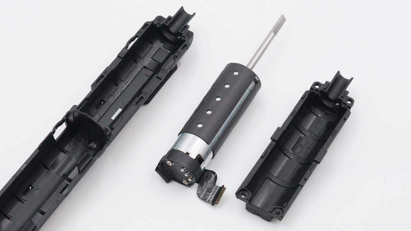

拆下固定盖板,取出内部电机。
电机粘贴减震泡棉。

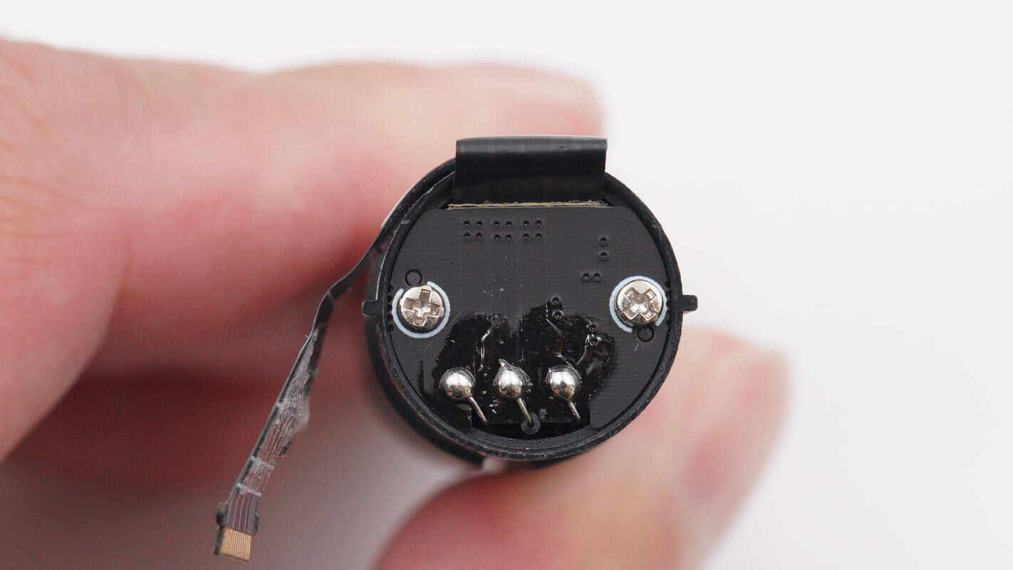

电机尾部设有PCB,通过螺丝固定,焊接线圈和连接排线。

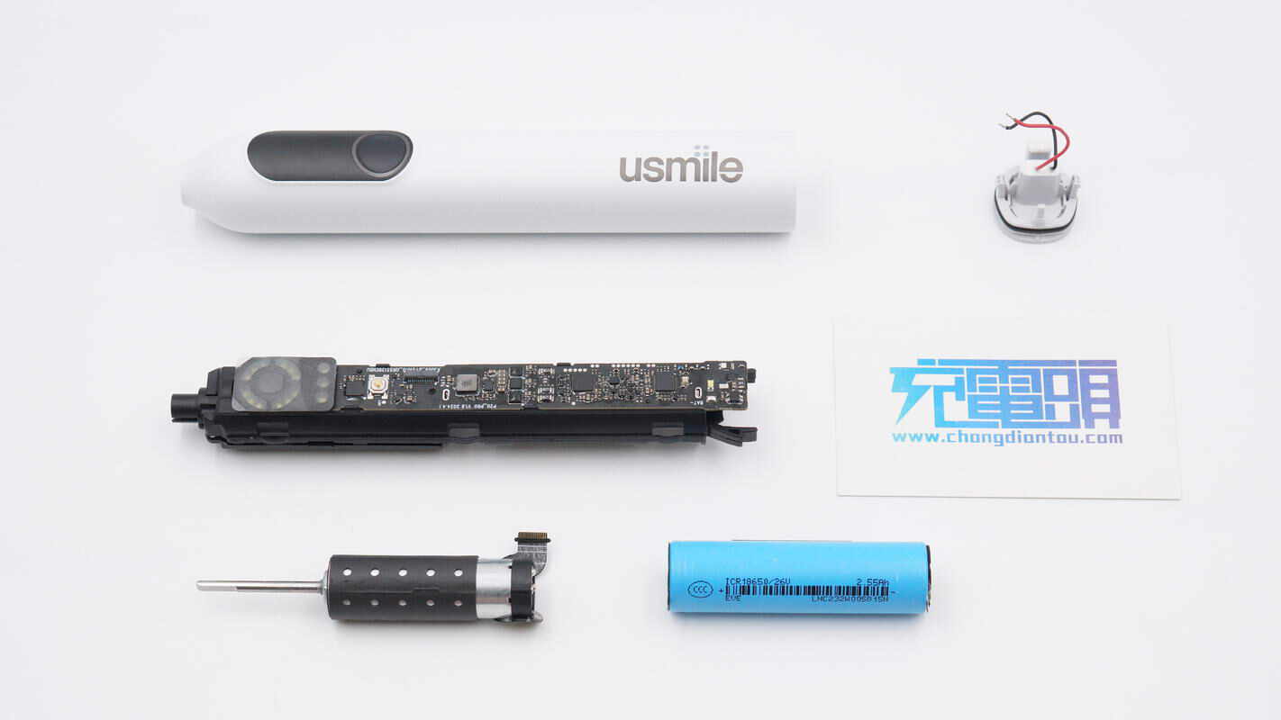

全部拆解一览,来张全家福。

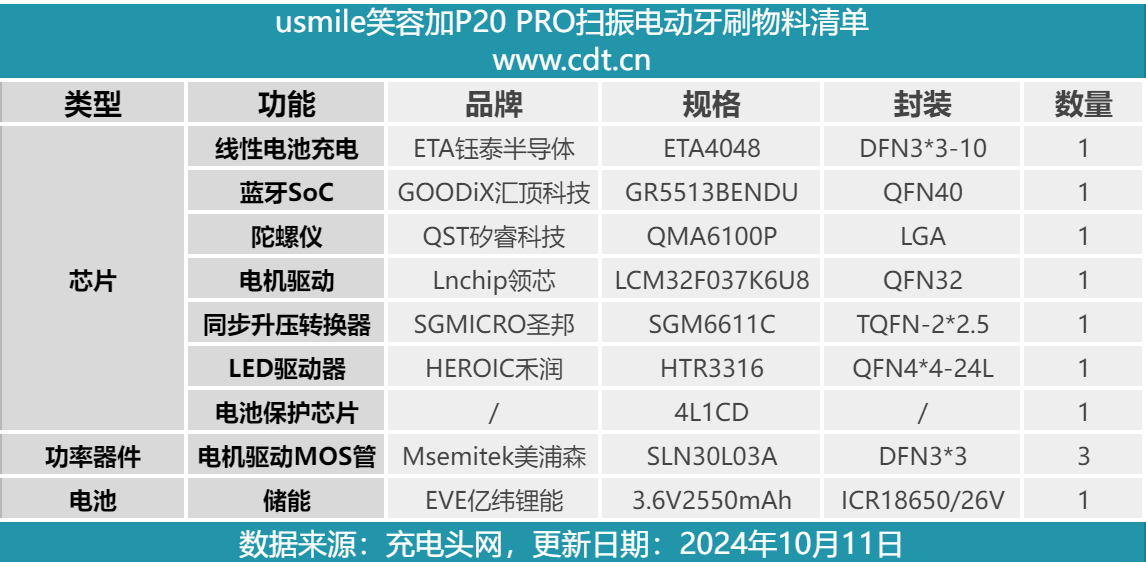

最后附上usmile笑容加P20 PRO扫振电动牙刷的核心物料清单,方便大家查阅。
笑容加P20 PRO扫振电动牙刷内置笑容加自研的伺服系统,具备智能感应齿面识别功能,能够根据刷牙区域匹配不同动力方案。牙刷支持蓝牙连接到手机,通过APP或者小程序调节扫动和振动范围。牙刷标配了缓震亮白刷和缓震呵护刷,使用更加舒适。牙刷支持IPX8防水,并采用Type-C接口充电,使用更加安心。
充电头网通过拆解了解到,笑容加扫振电动牙刷内置亿纬锂能18650电池,型号为ICR18650/26V,电池点焊镍片,并通过焊接连接。Type-C输入设有TVS和自恢复保险丝用于过压和过流保护,并使用钰泰半导体ETA4048充电芯片为内置锂电池充电。电池还配有一体化保护芯片。
牙刷采用汇顶科技GR5513BENDU蓝牙SoC用于整机功能控制和APP功能,搭配使用矽睿科技QMA6100P陀螺仪进行刷牙检测。电机驱动采用领芯LCM32F037K6U8控制器搭配美浦森SLN30L03A MOS管,并采用禾润HTR3316用于LED灯驱动。牙刷PCBA模块涂有三防漆进行防潮保护,内部做工用料扎实。
