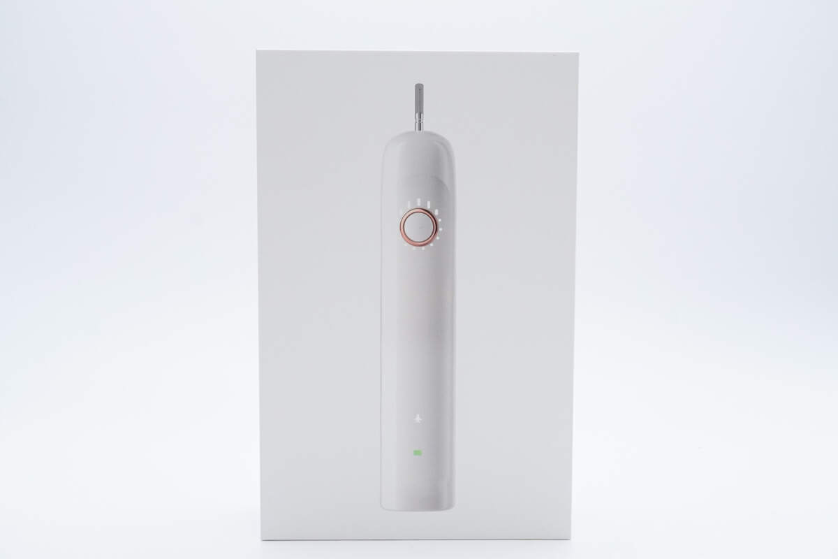

包装盒设计简洁,正面印有产品外观图。

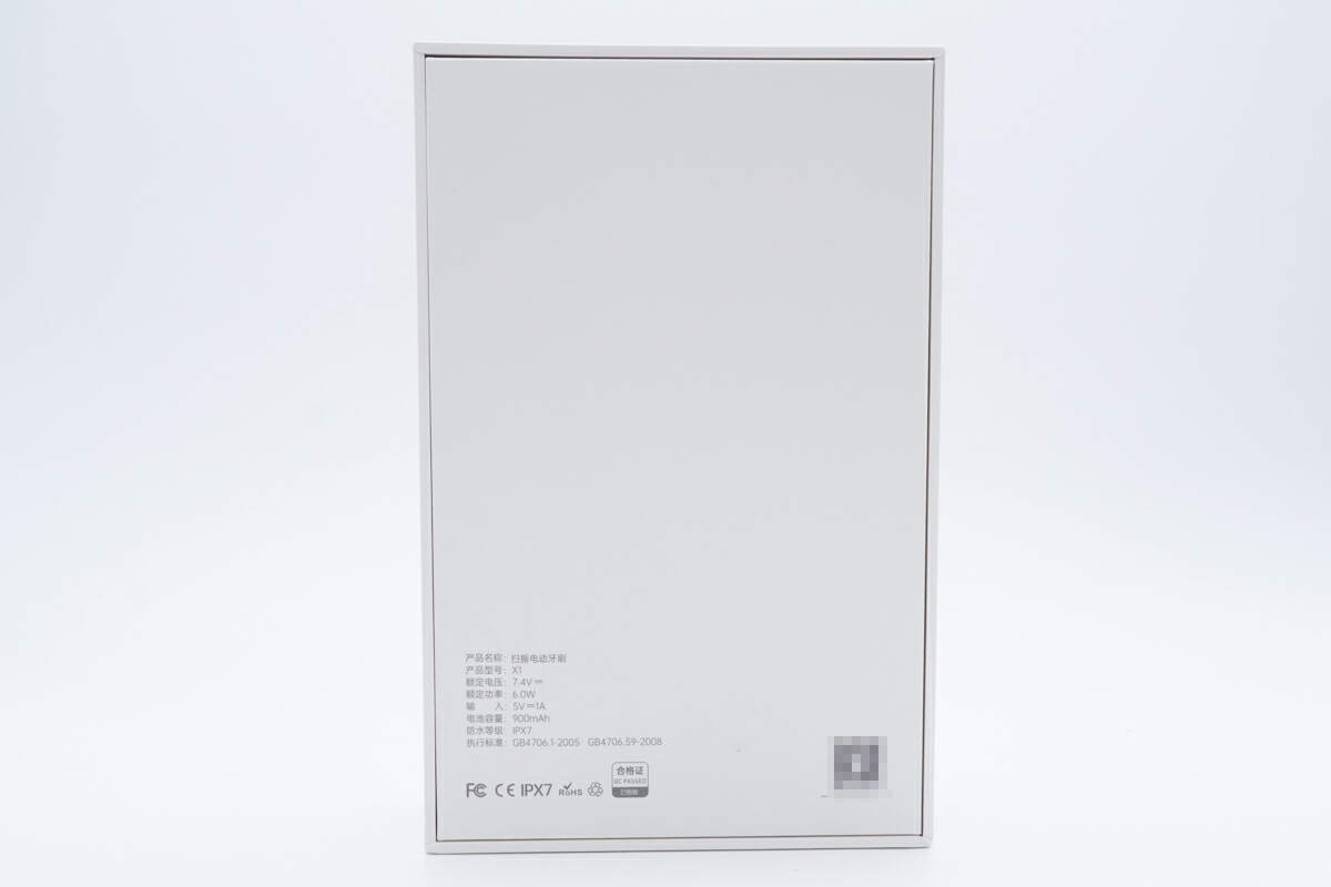

包装盒天地盖设计,底部印有产品参数信息。

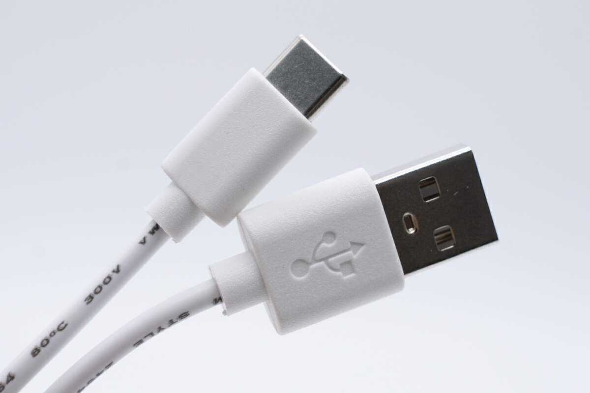

附带充电线为USB-A to USB-C线,常规白色配色。

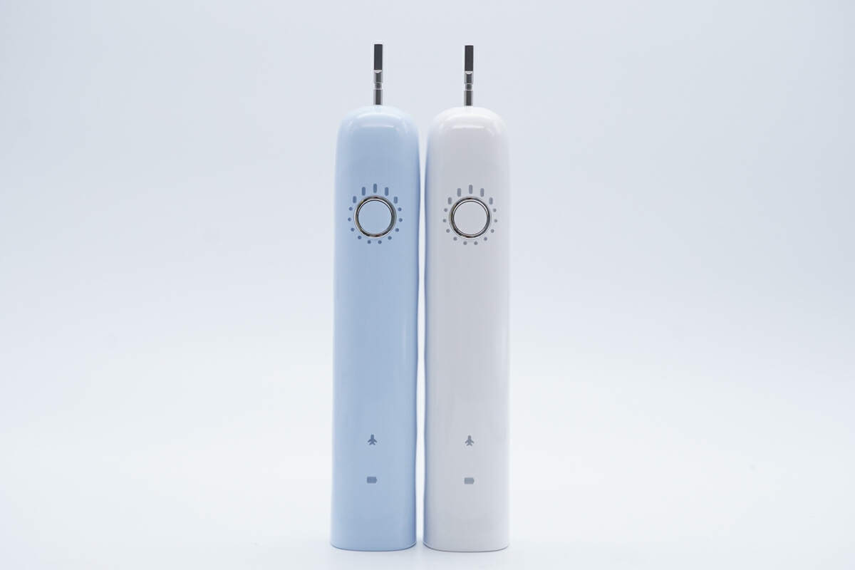

扫振电动牙刷X1拥有粉、蓝、白、黑四种配色可选,本次展示的是蓝、白配色款式。下面以蓝色款为例进行详细展示和拆解。

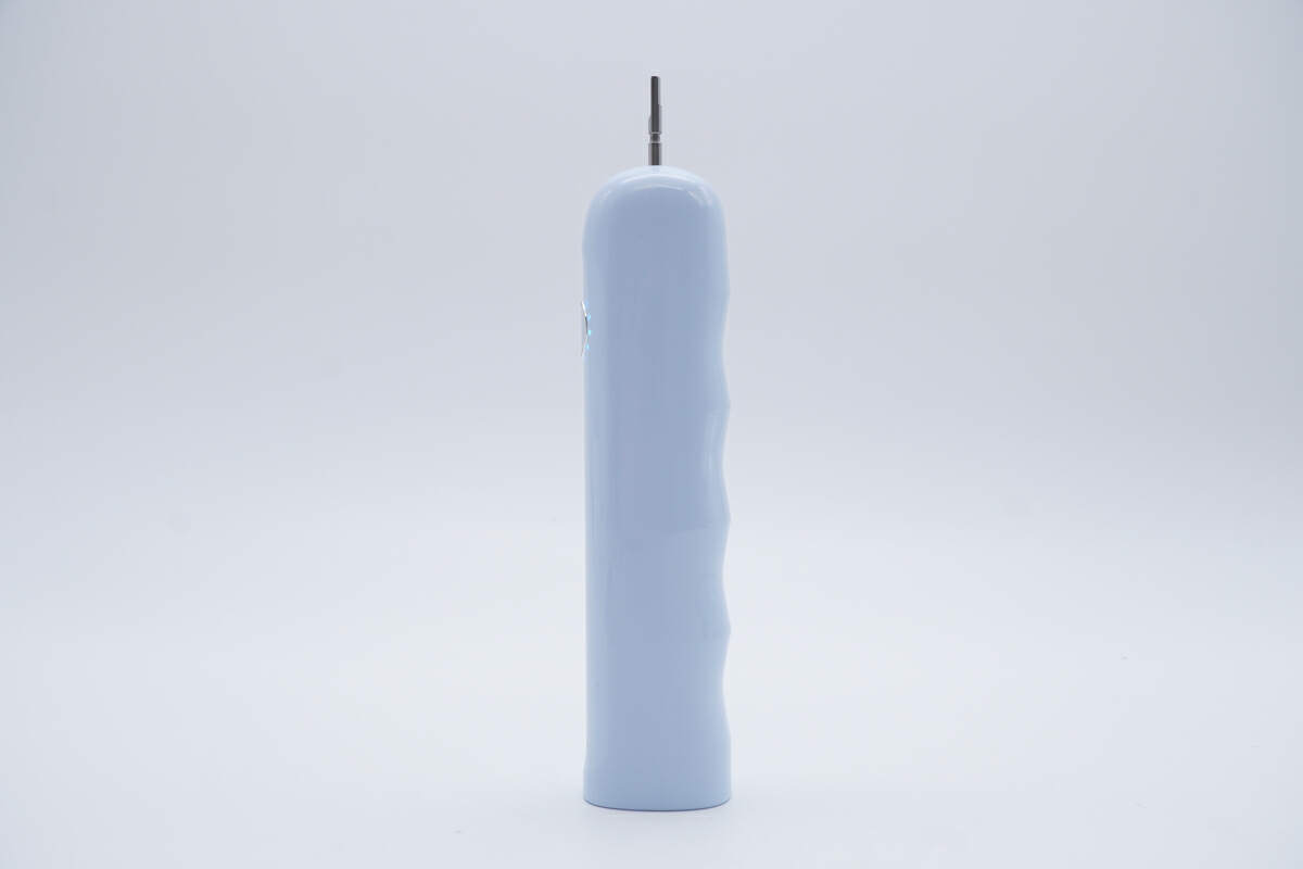

这款扫振电动牙刷X1基于经典圆柱样式设计,机身表面钢琴烤漆工艺处理,温润通透,拥有陶瓷般触感。
机身背面设计出弧形凹槽,符合人体工学,用户持握更舒适,同时还能防滑。

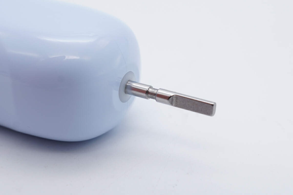

顶部输出金属轴特写,非全圆柱造型设计,可以有效避免长时间使用后出现松动打滑状况。

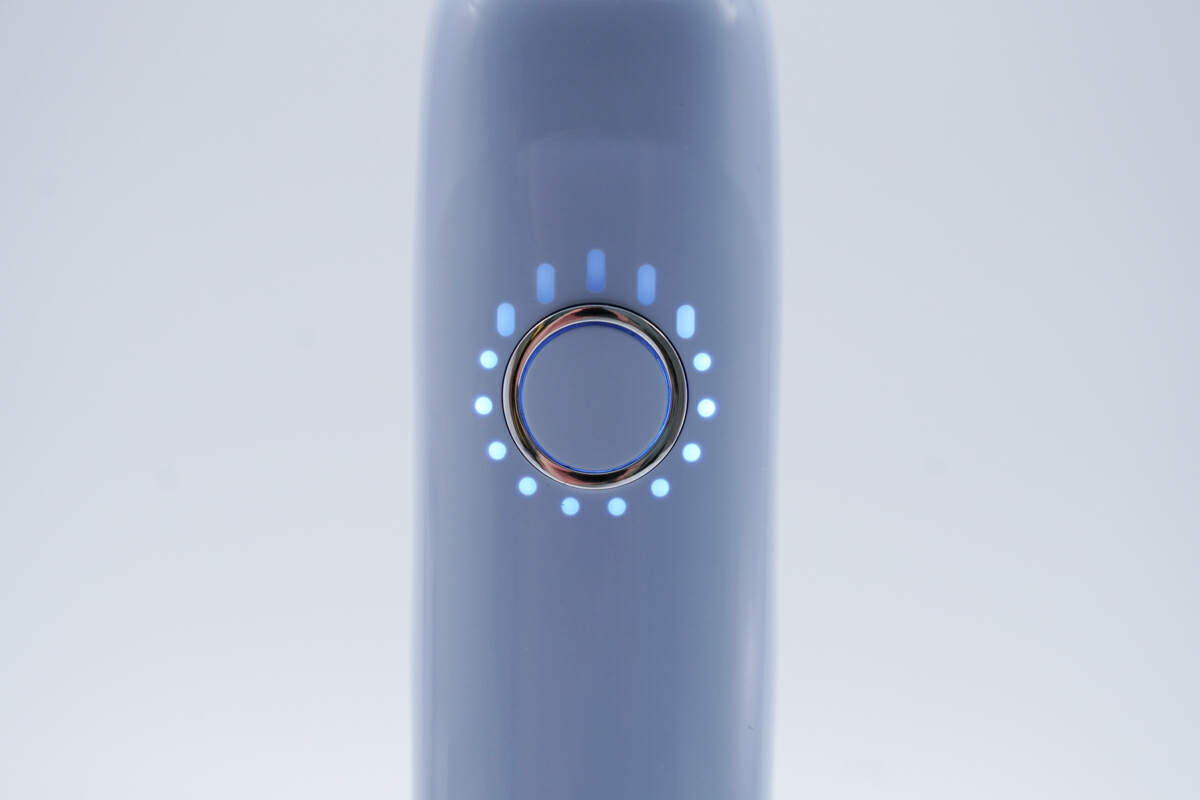

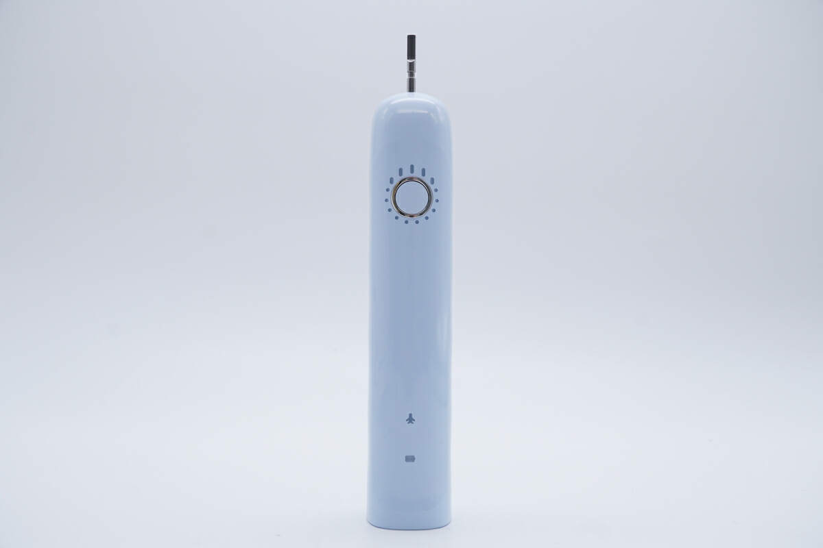

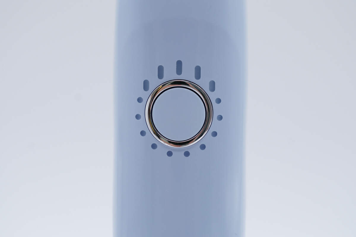

机身正面上方设有功能键,支持抬起唤醒,单击开机/暂停/切换模式,三秒自动锁定当前模式。
功能键外围设有亮银装饰环以及两种指示灯,上方长条指示灯为档位指示灯,从左到右依次代表1~5档。下方圆形指示灯为唤醒和工作模式指示灯。

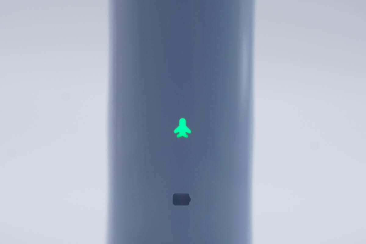

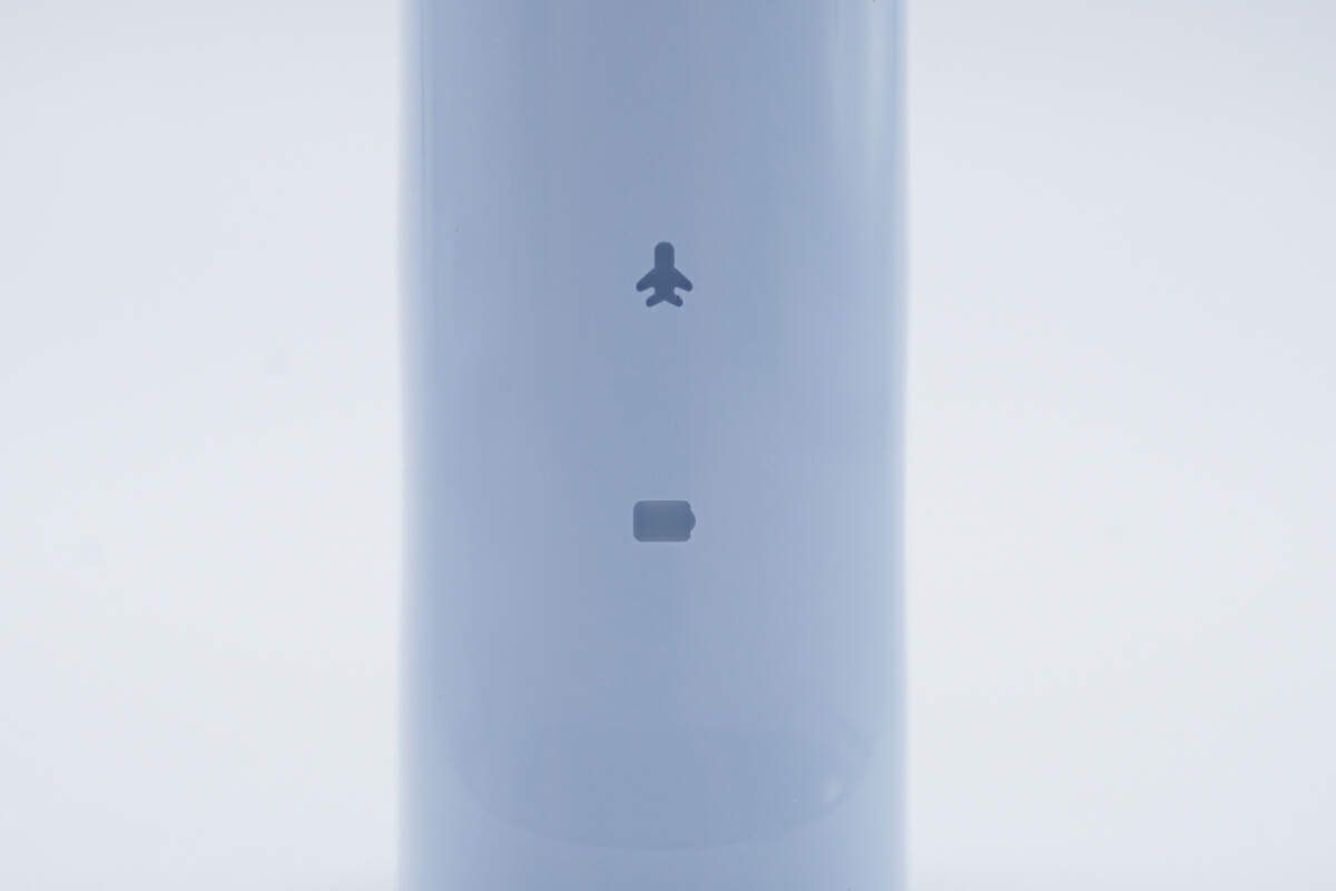

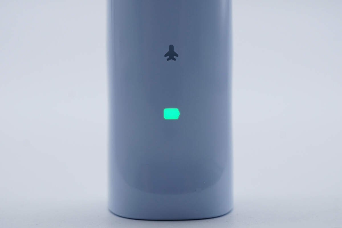

机身正面下方还设有飞行模式指示灯和电源指示灯。
开机工作状态下,电源指示灯亮绿光。
关机状态下,长按2秒功能键进入飞行模式,飞行模式指示灯亮绿光提示,再次长按会解锁。

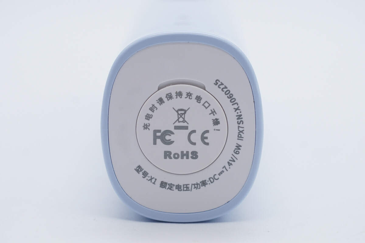

底部外壳印有产品参数信息
型号:X1
额定电压/功率:DC 7.4V/6W
防水等级:IPX7
产品通过了FCC、CE认证。

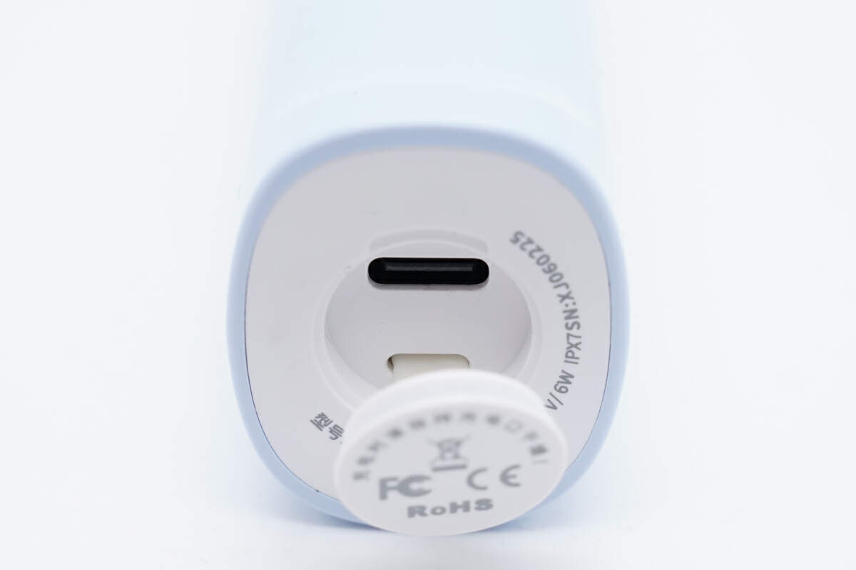

底部胶塞区域设有USB-C充电接口。

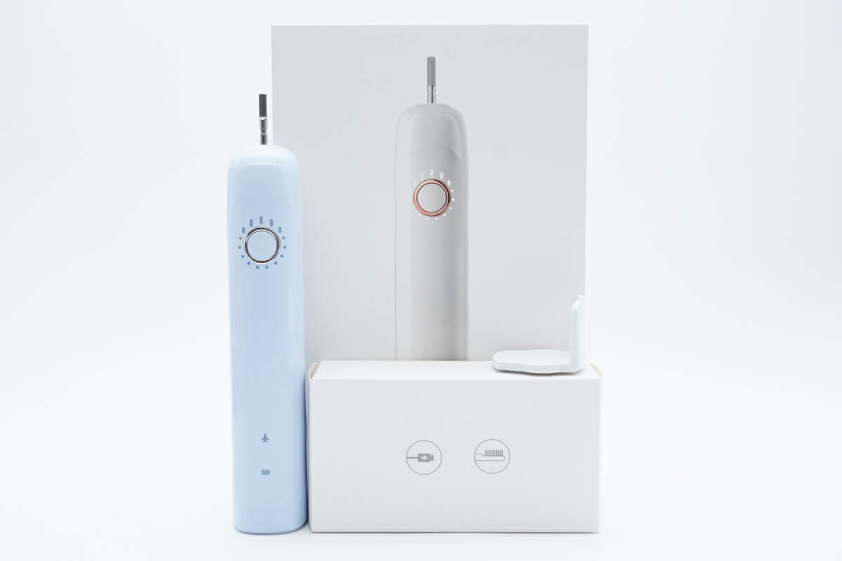

扫振电动牙刷X1装上刷头整体一览。

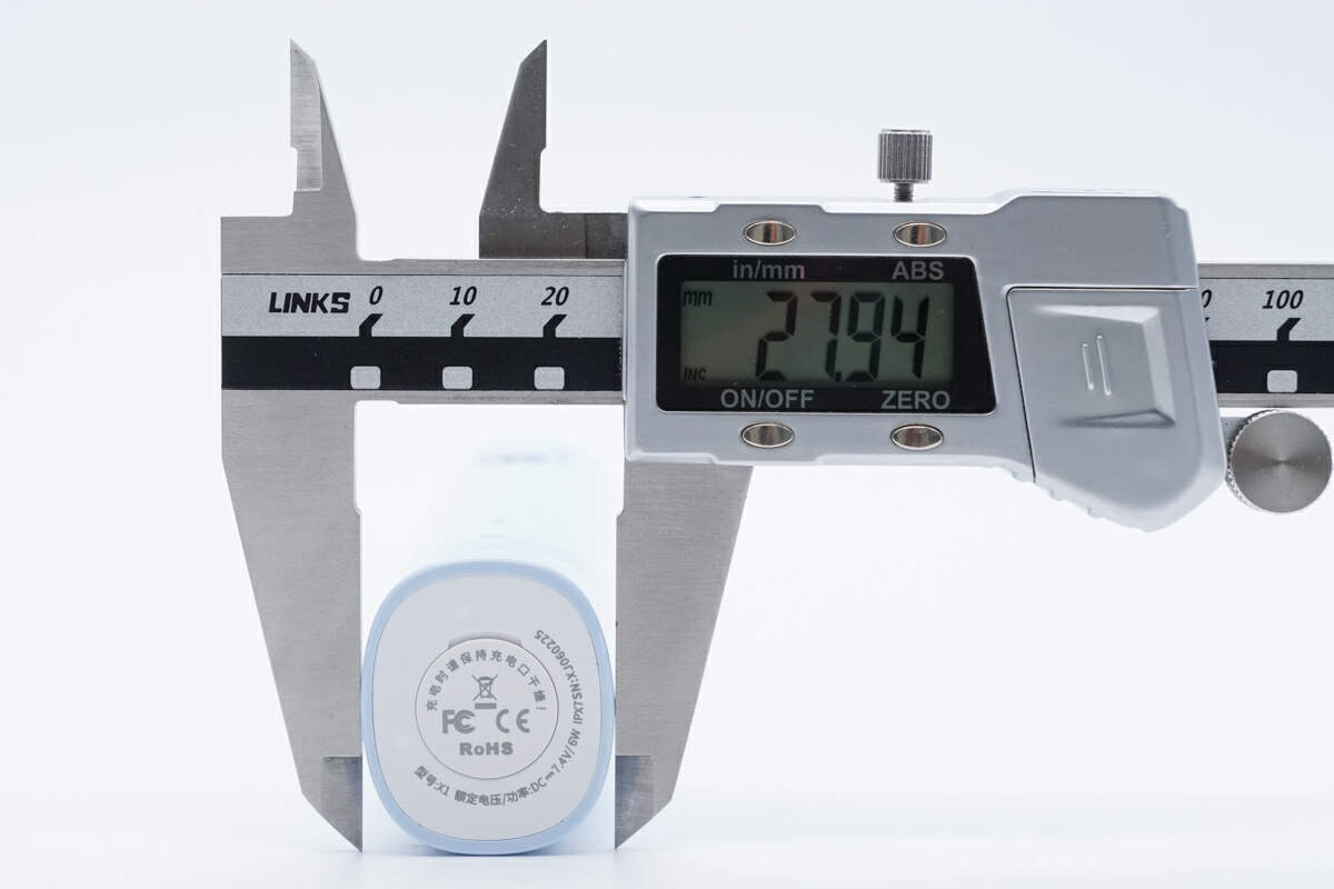

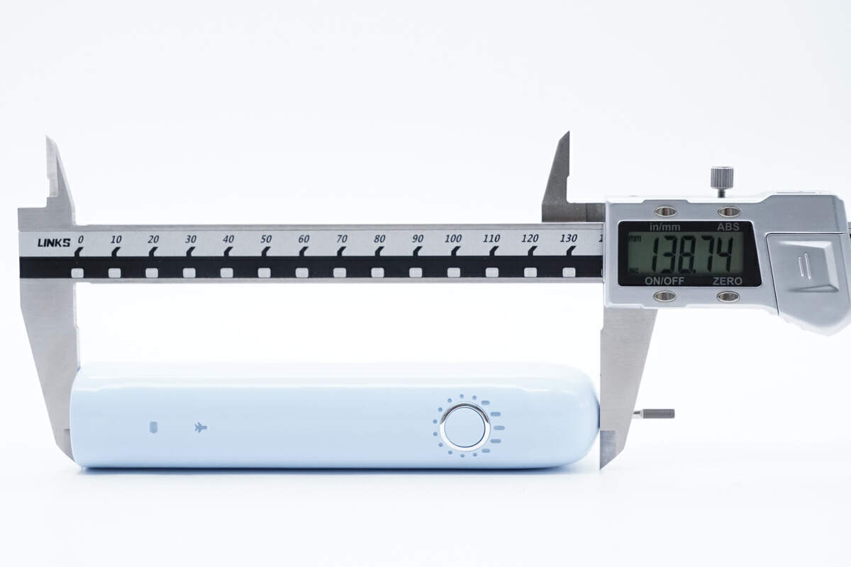

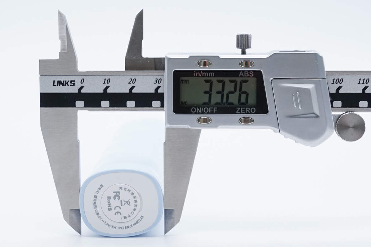

测得产品机身长度为138.74mm。
宽度为33.26mm。
厚度为27.94mm。

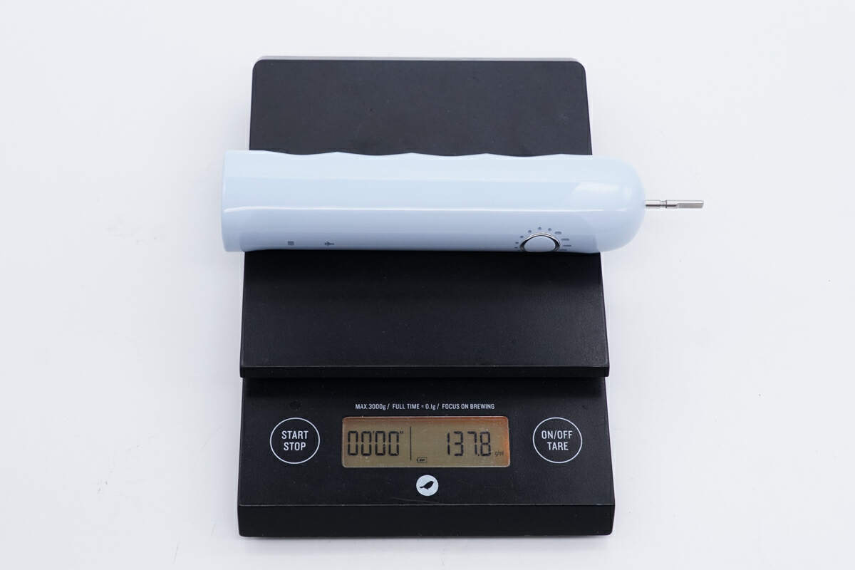

另外测得重量约为138g。

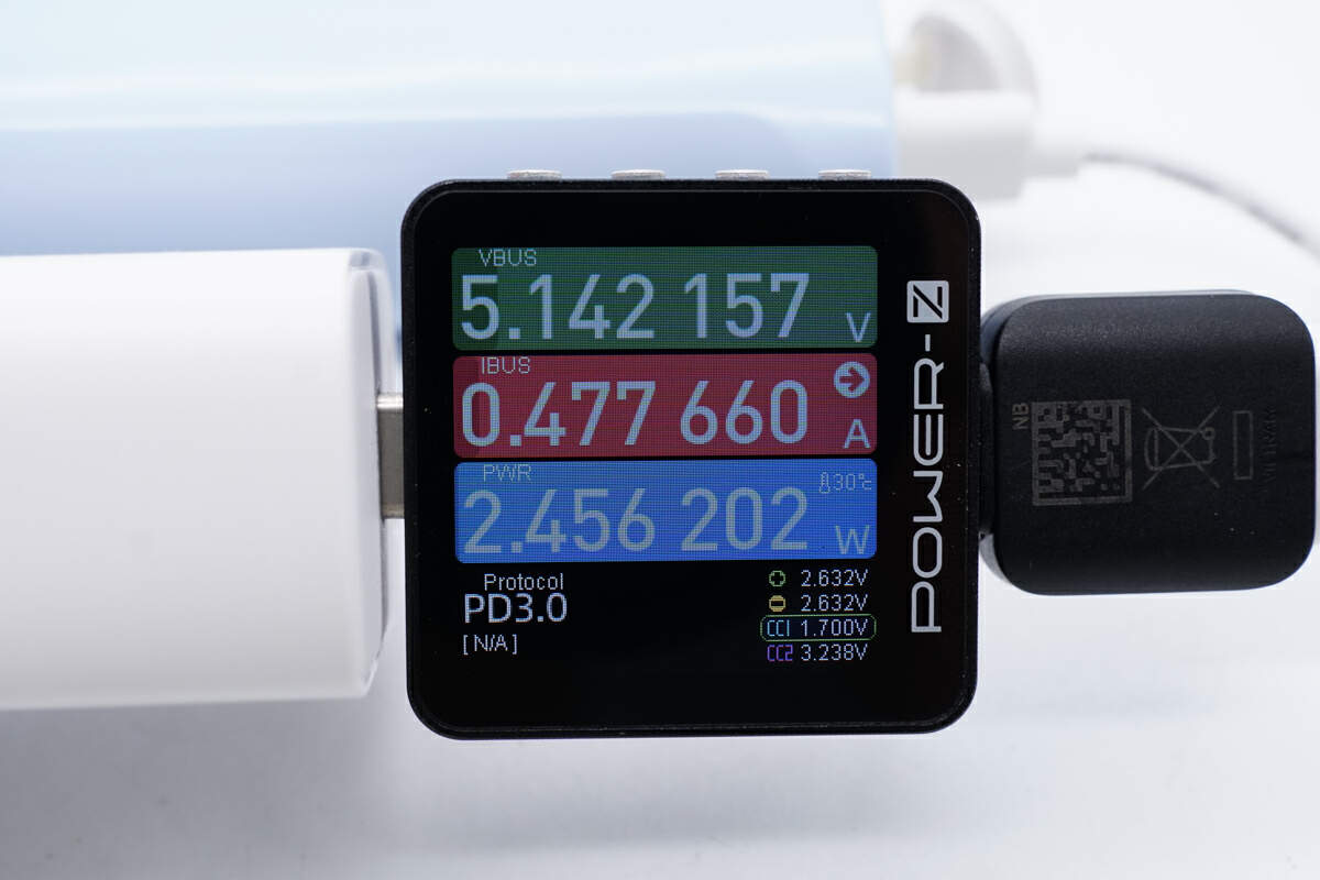

充电方面,测得给扫振电动牙刷X1充电的功率约为2.46W。

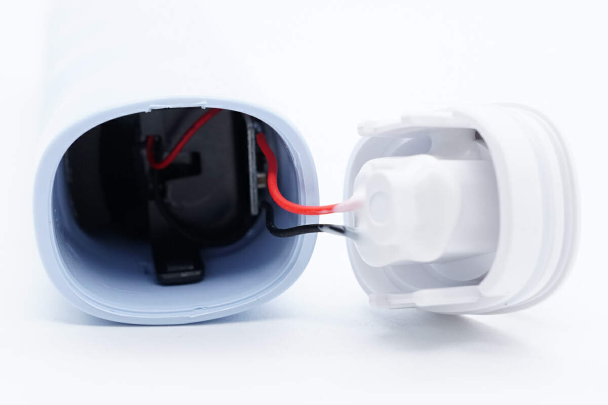

将底部外壳拆开,接口使用胶水密封。

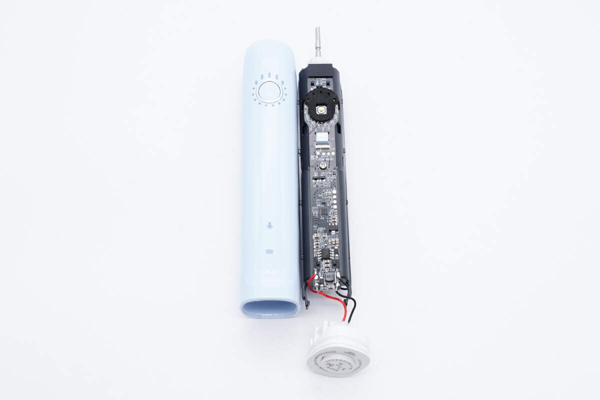

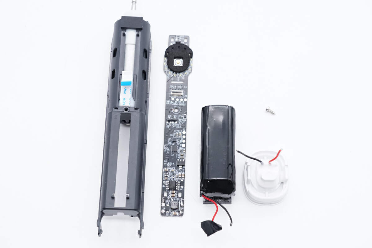

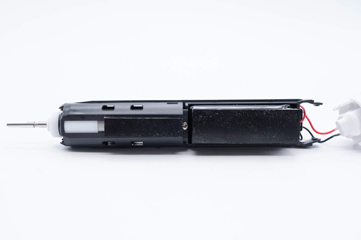

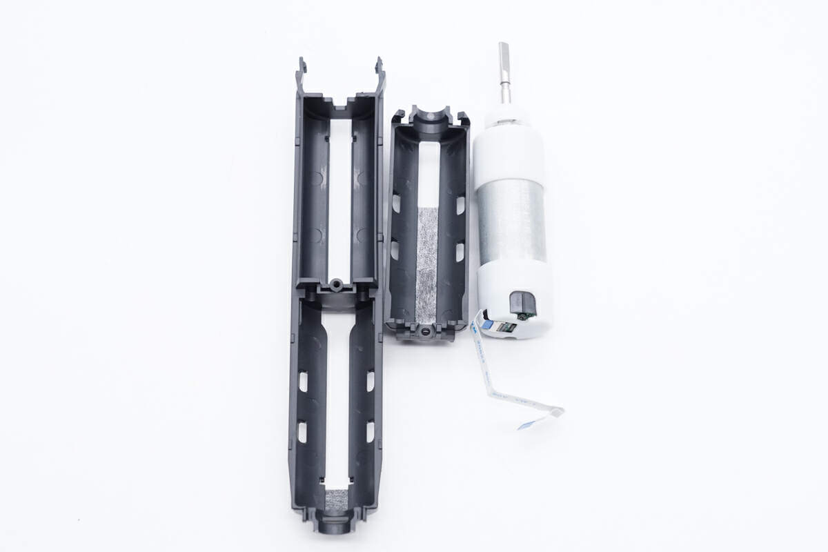

内部器件使用塑料框固定保护。

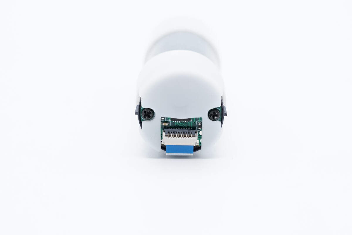

塑料框背面电机部分壳体使用螺丝封装固定,电芯和电机均贴有泡棉缓冲保护。
正面使用螺丝固定PCB板,电机通过排线与PCB板连接。
将电芯和PCB板取下。
打开外壳将电机也取出。

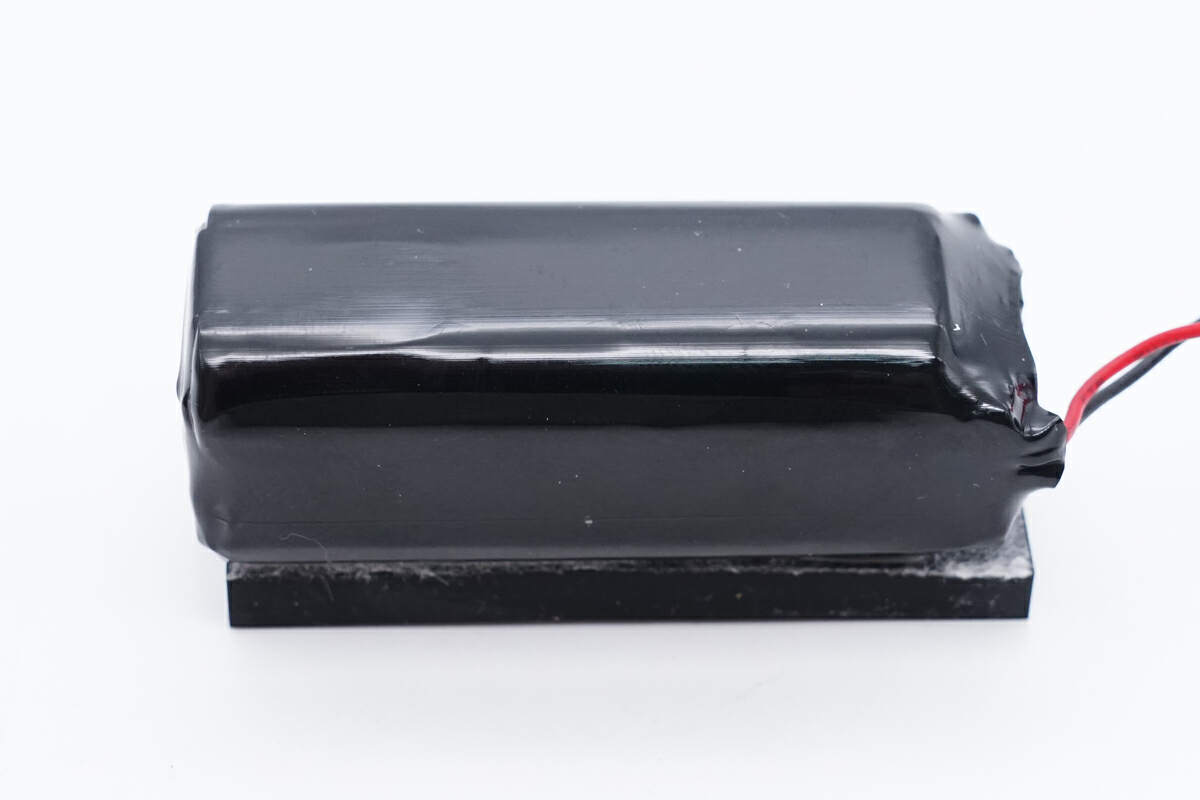

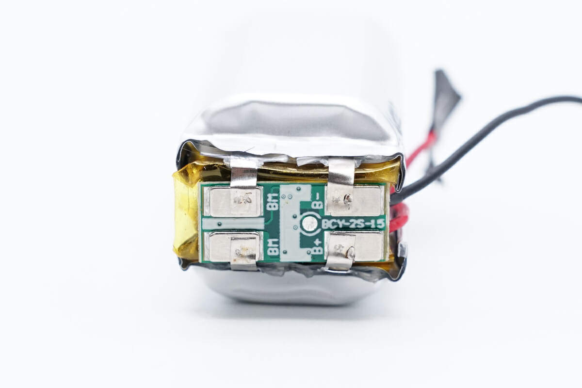

产品内置电芯包裹绝缘保护,采用的是聚合物锂电池,型号DLJN181850,额定容量900mAh 6.66Wh,充电限制电压8.4V,标称电压7.4V。
电池包内置锂电保护小板,电芯与小板镍片点焊连接。

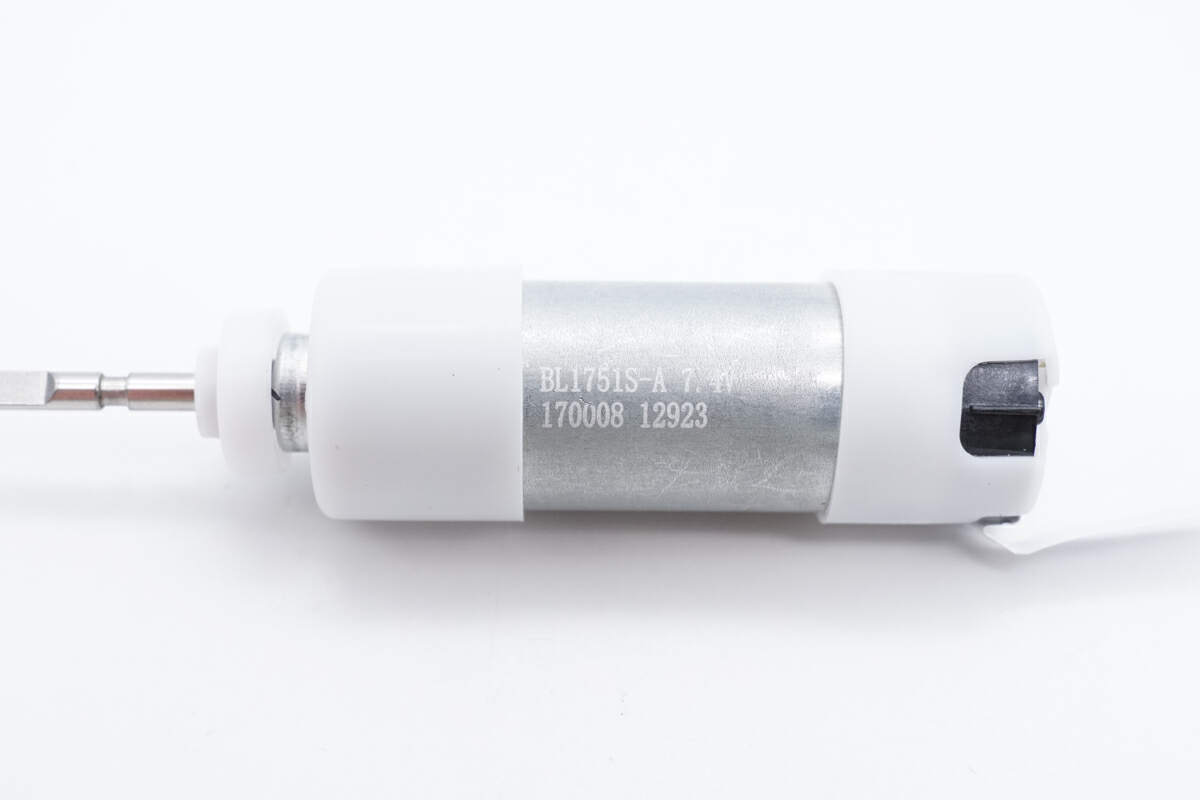

电机两端套有白色塑料壳保护,壳体上有BL1751S-A等信息,额定电压7.4V。

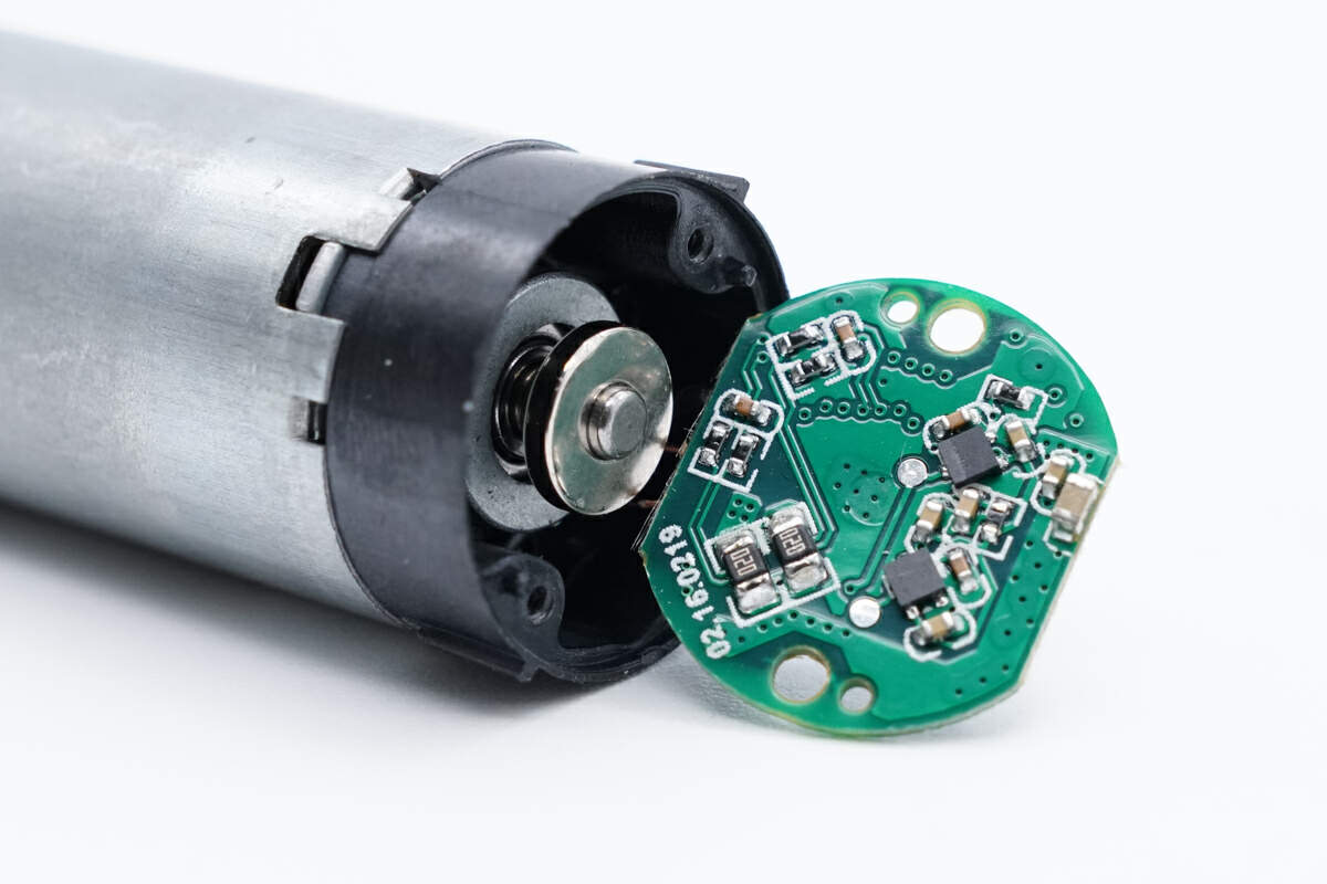

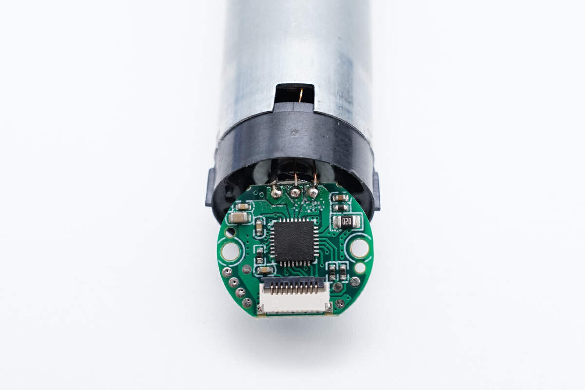

电机底部驱动板使用螺丝固定。

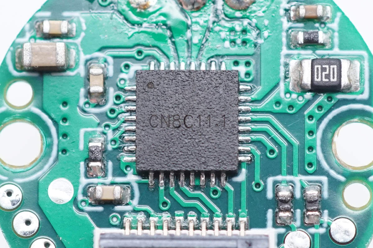

驱动板焊接一颗驱动芯片和20mΩ电流取样电阻,为单芯片解决方案。电机通过排线座供电,并通过UART接口进行振动幅度,振动频率,扫动幅度和扫动频率控制。
电机驱动芯片特写,丝印CN8C11.1。
驱动板另一面焊接两颗霍尔元件和两颗20mΩ取样电阻,两颗霍尔元件用于检测转子位置,三颗20mΩ电阻用于检测驱动电流,进行过流保护。
霍尔元件特写。

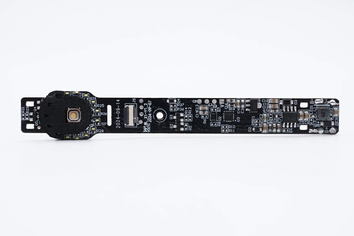

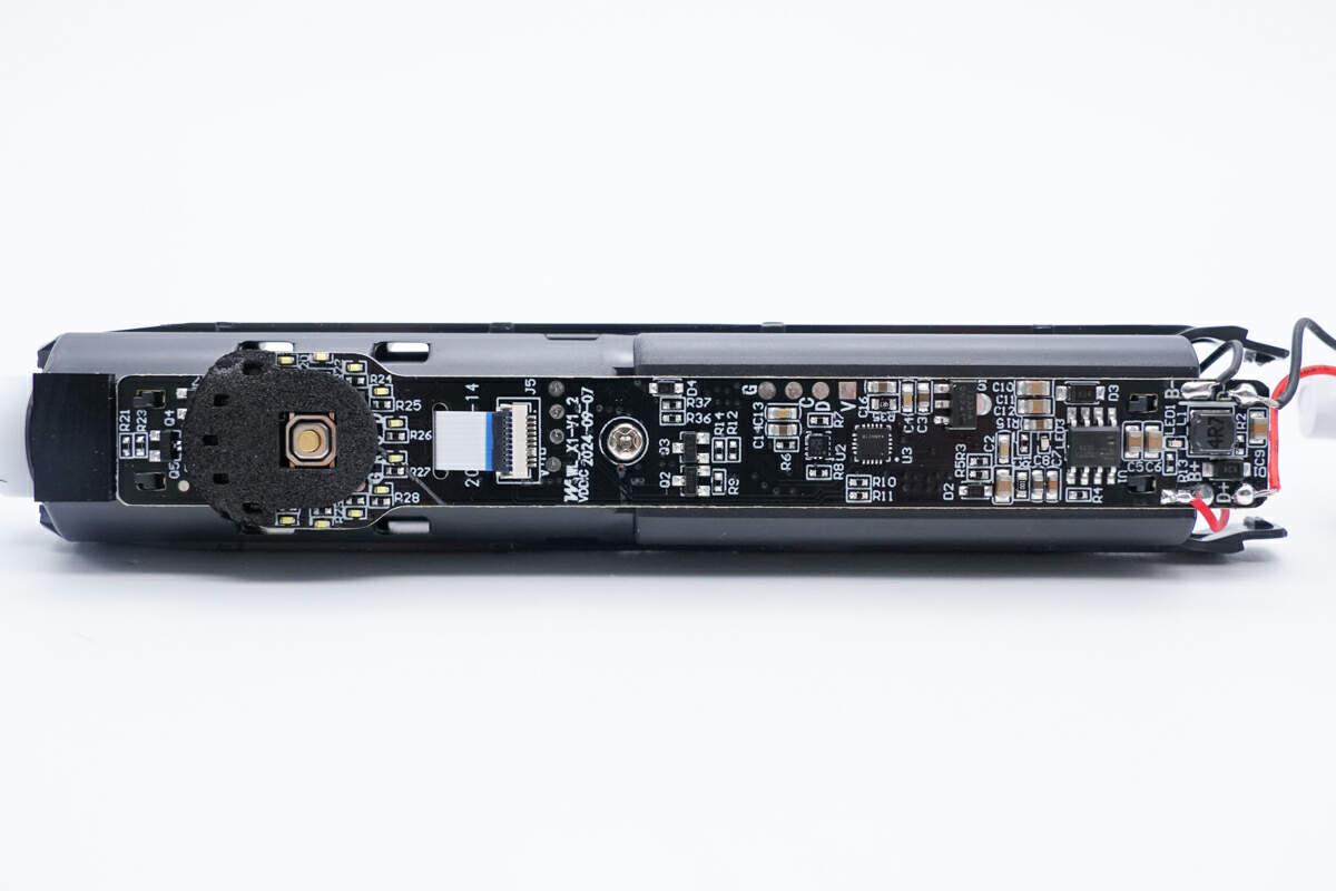

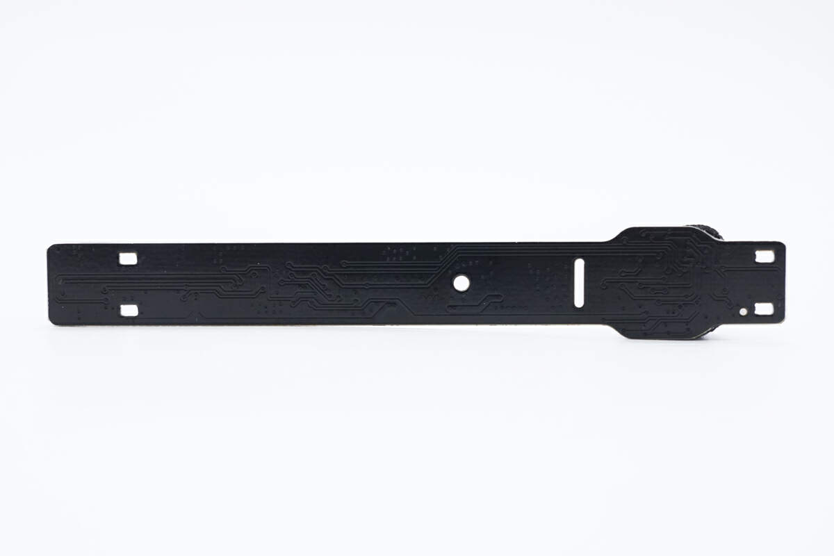

黑色PCB板上设计控制功能电路,设有电池充电芯片、主控MCU等器件,左侧指示灯区域贴有泡棉保护。
板子背面无器件设计。

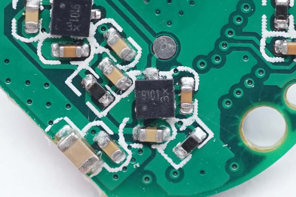

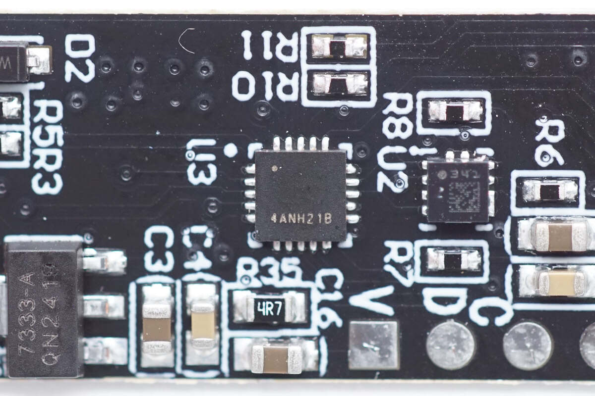

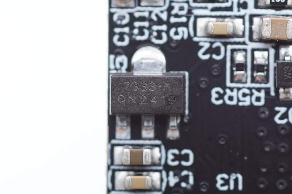

丝印7333-A的线性稳压器。
主控MCU特写,丝印4ANH21B。
