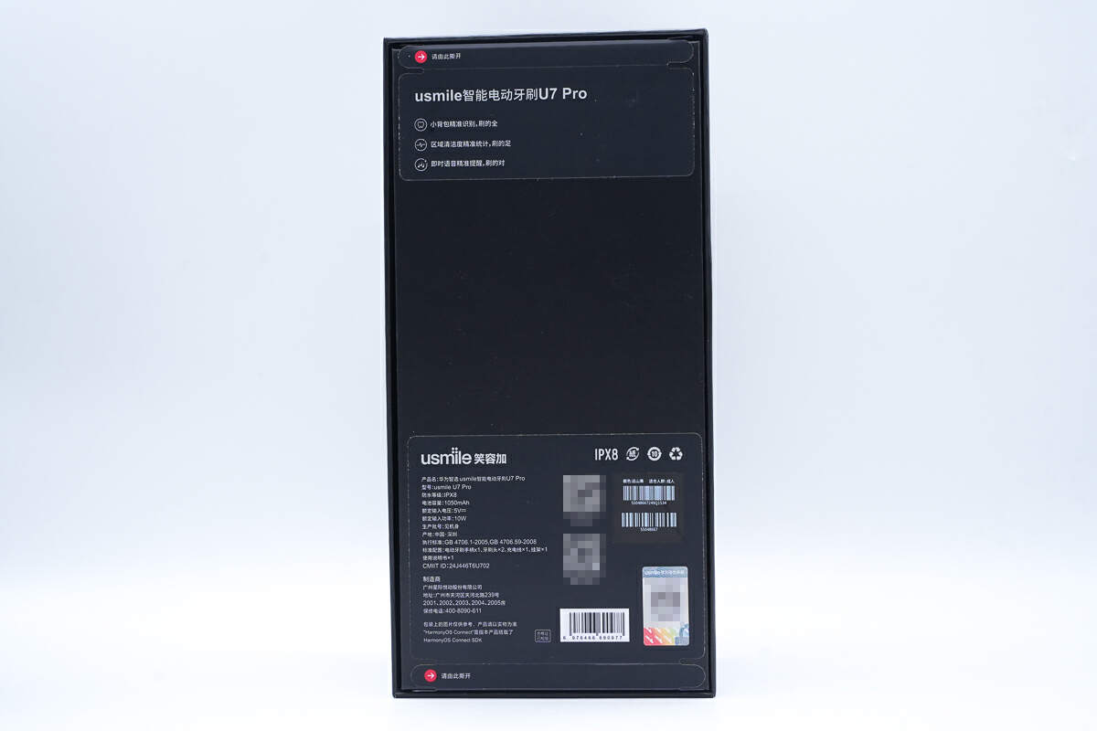

产品采用黑色包装盒,正面印有usmile笑容加品牌、产品名称、外观以及HarmonyOS Connect。

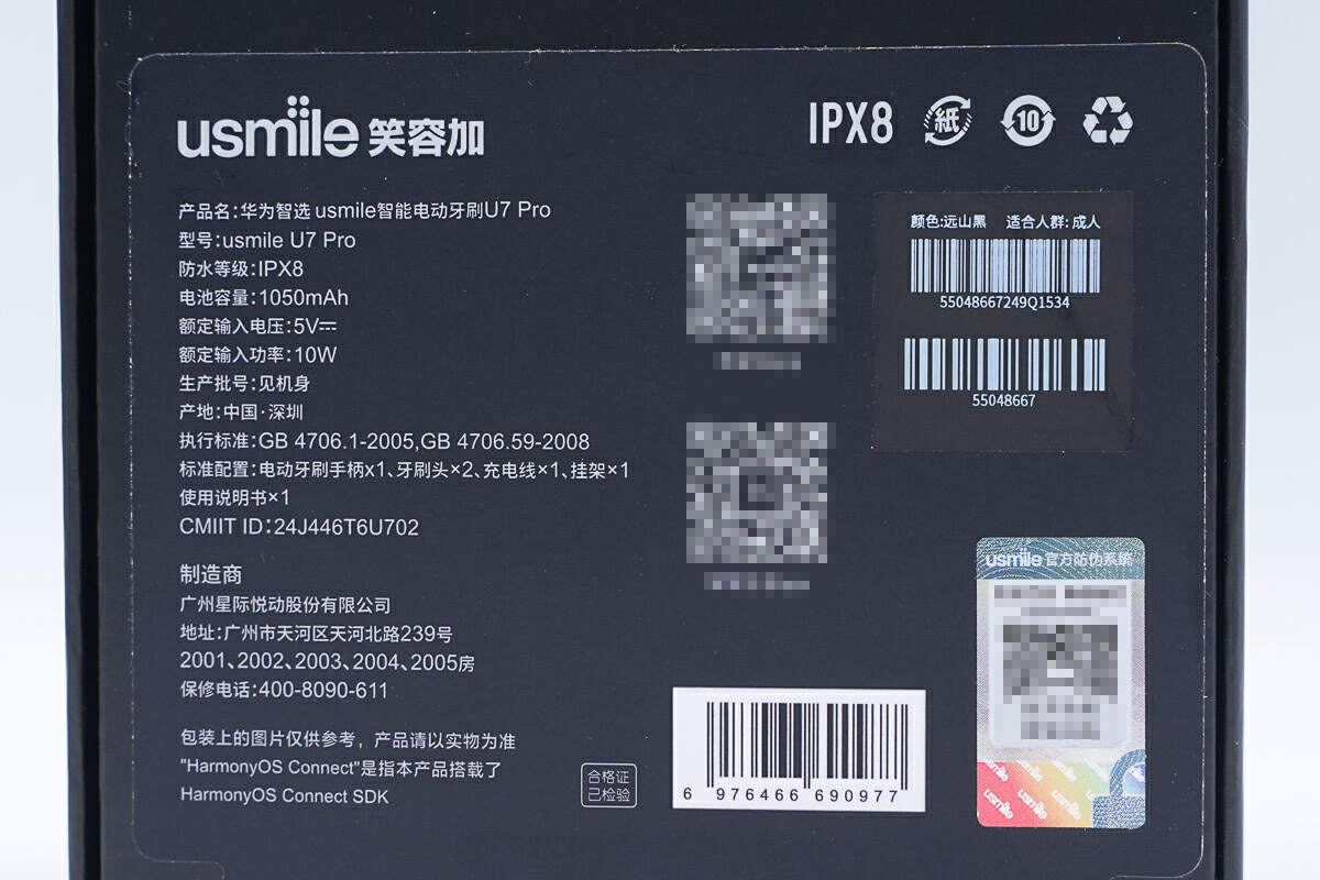

背面贴有产品卖点和参数贴纸。
产品参数特写,下面到产品实物展示环节再介绍。

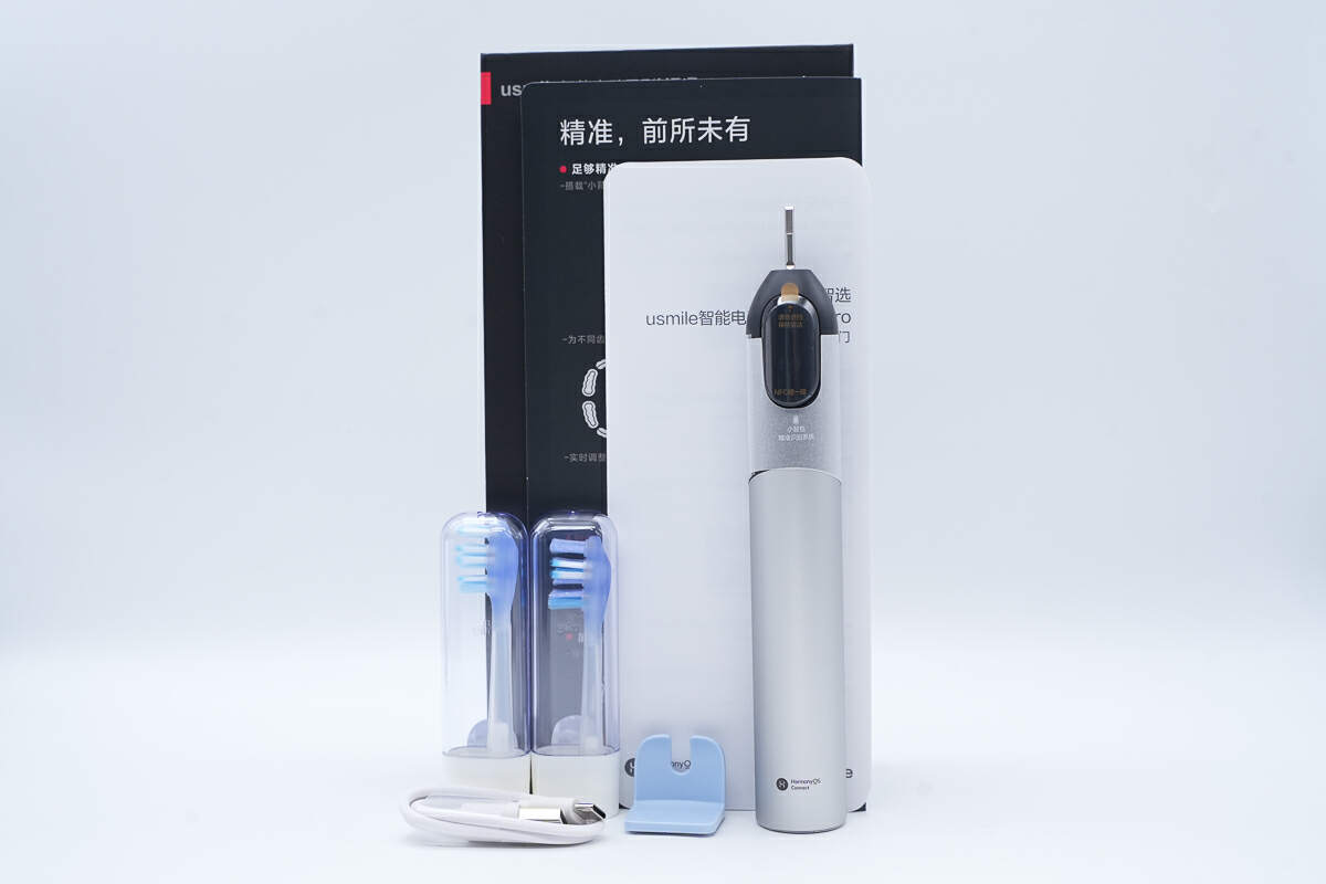

包装内含电动牙刷手柄、牙刷头、充电线、挂架、快速指南等。

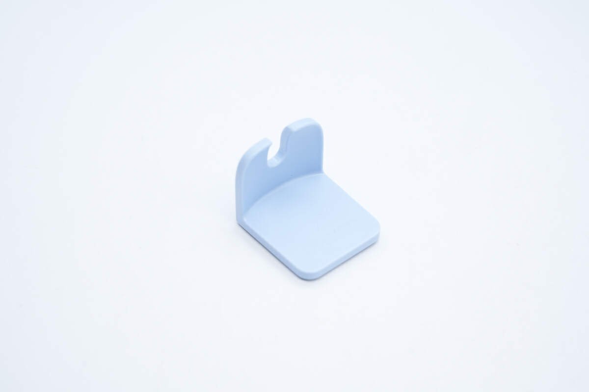

挂架为塑料材质,蓝色配色。

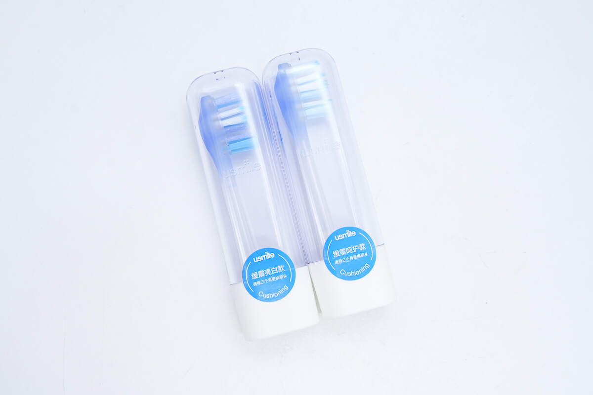

附带两支牙刷头收纳在刷头仓内,分别为缓震亮白款和缓震呵护款。

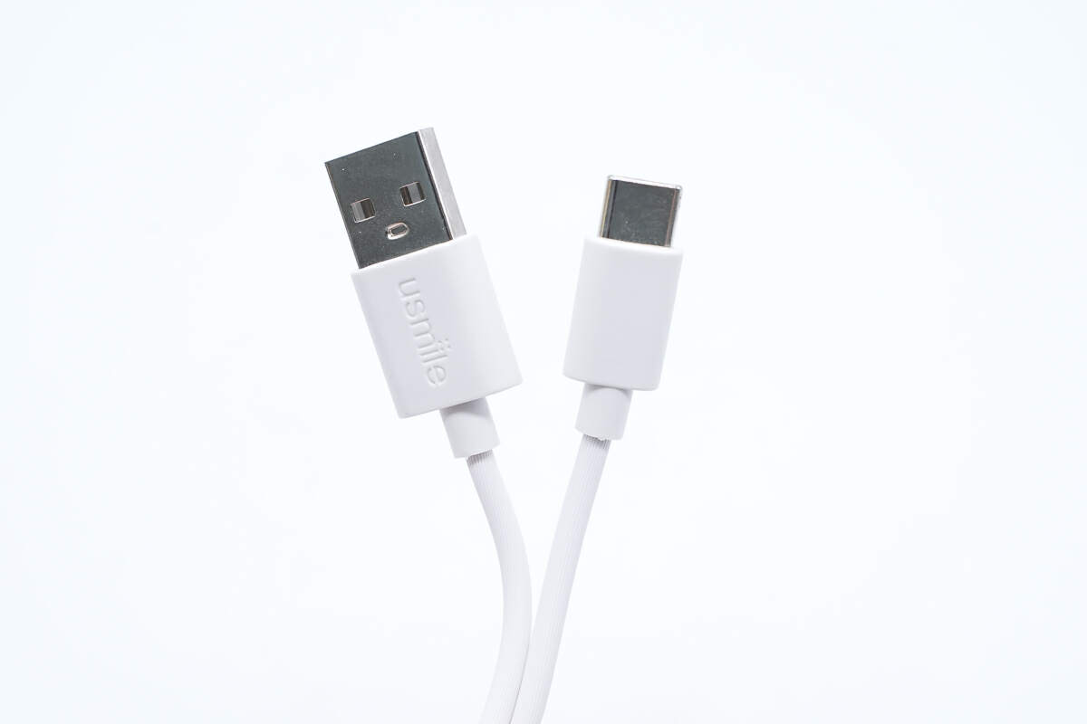

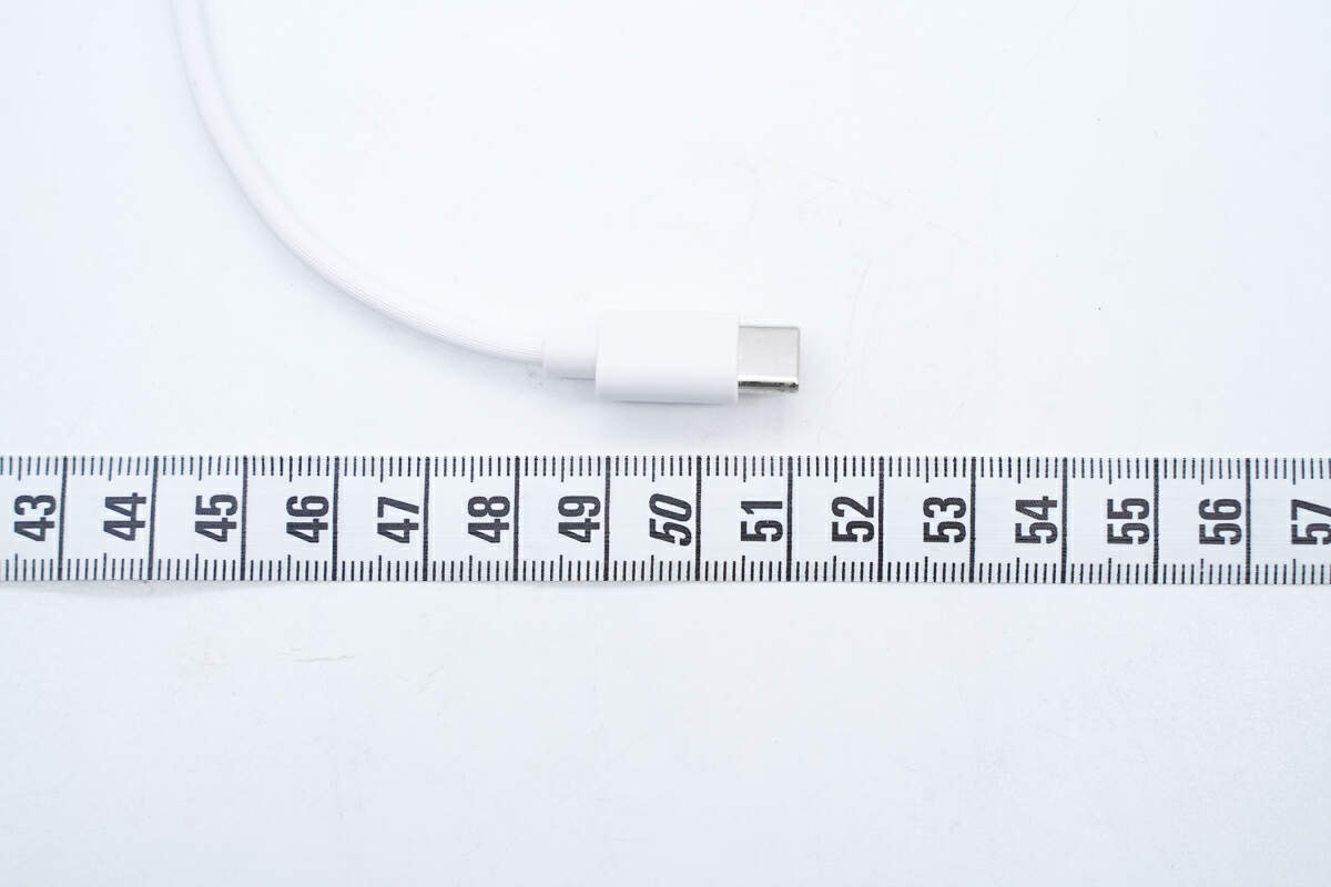

附带数据线为USB-A to USB-C类型,常规白色配色,线头外壳上设计有usmile品牌,表面磨砂方便插拔。
测得充电线长度约为51cm。

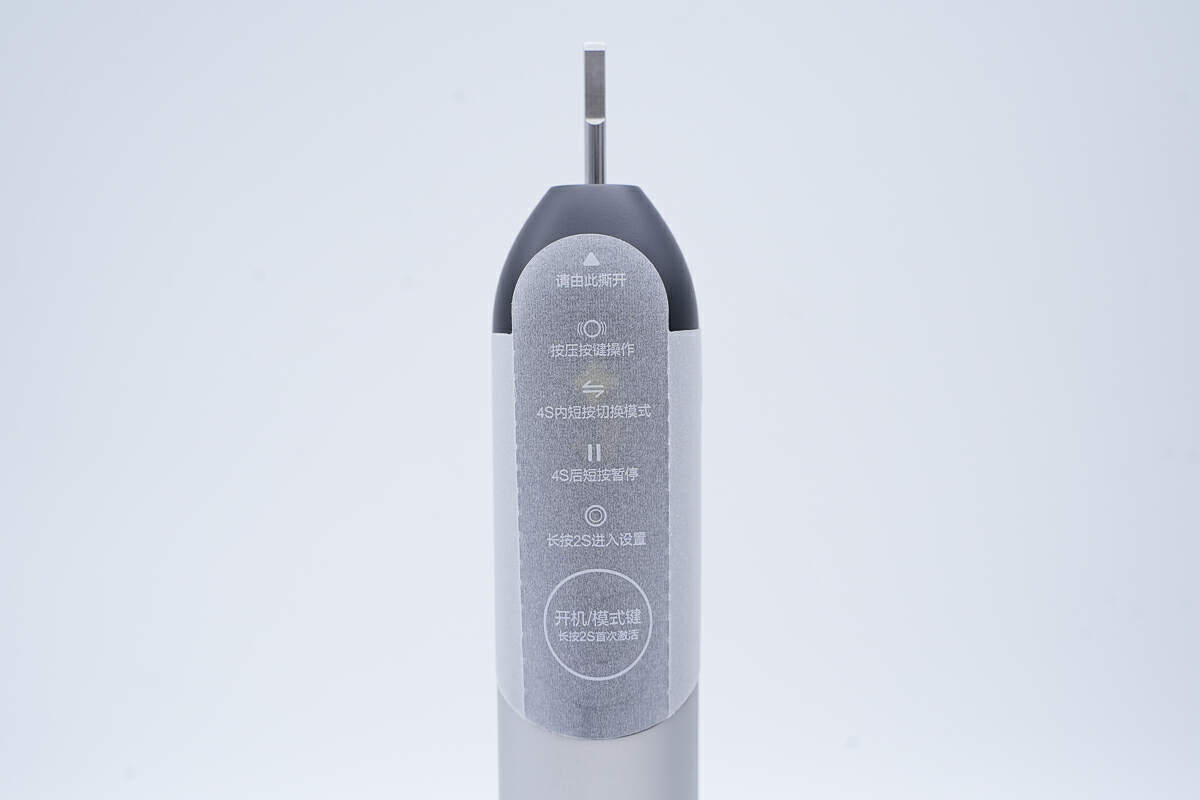

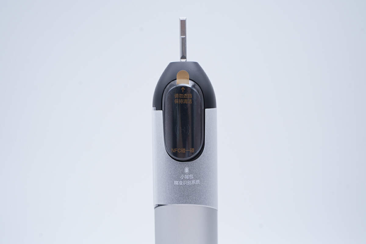

取出的牙刷手柄上部分机身套有一圈保护纸,显示屏贴有防刮保护膜。
保护纸背面印有产品相关操作提示。

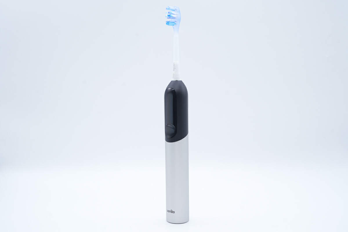

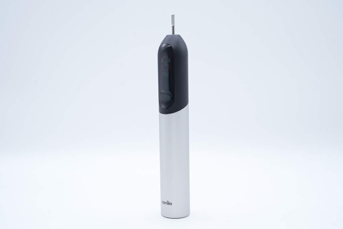

笑容加智能电动牙刷U7 Pro手柄采用圆柱造型设计,上部分外壳采用耐摔的聚碳酸酯材质,表面磨砂抗指纹,下部分外壳采用铝合金材质,表面阳极氧化处理手感细腻。两部分外壳通过微米级工艺拼接,整体高级感十足。

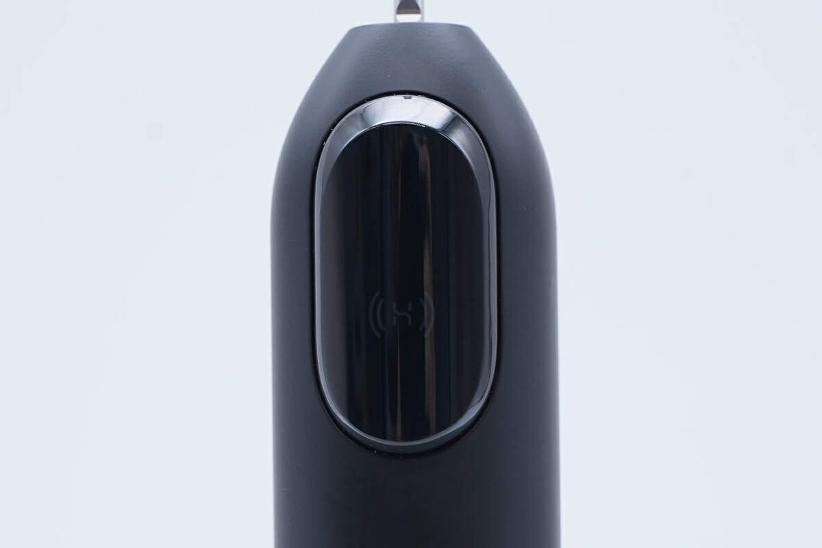

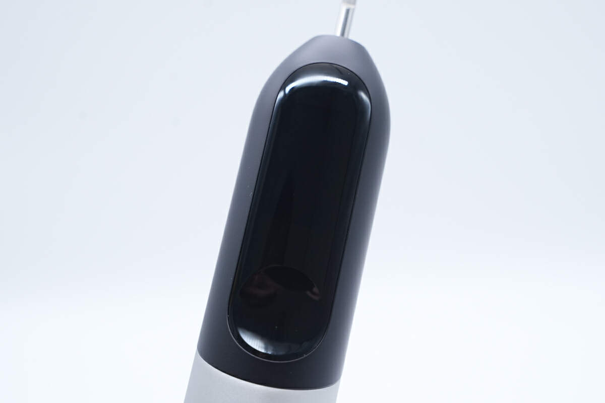

显示屏区域采用独立外壳,高光亮面撞色设计。

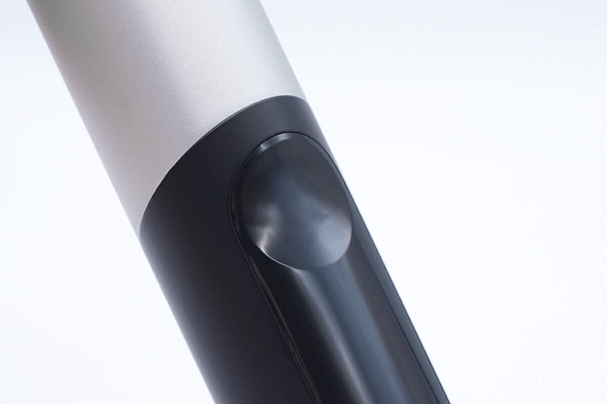

开机/模式键内凹设计,符合人体工学,操作手感更好。

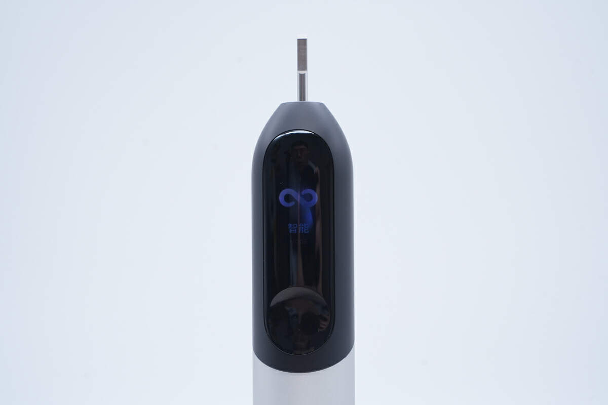

笑容加智能电动牙刷U7 Pro支持多种工作模式,并且会通过显示屏进行直观反馈,如图显示为智能模式。

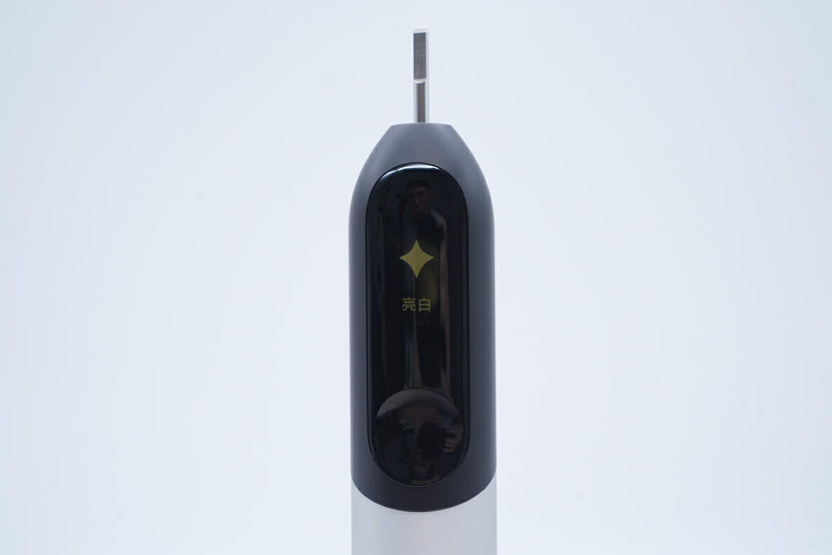

亮白模式一览。

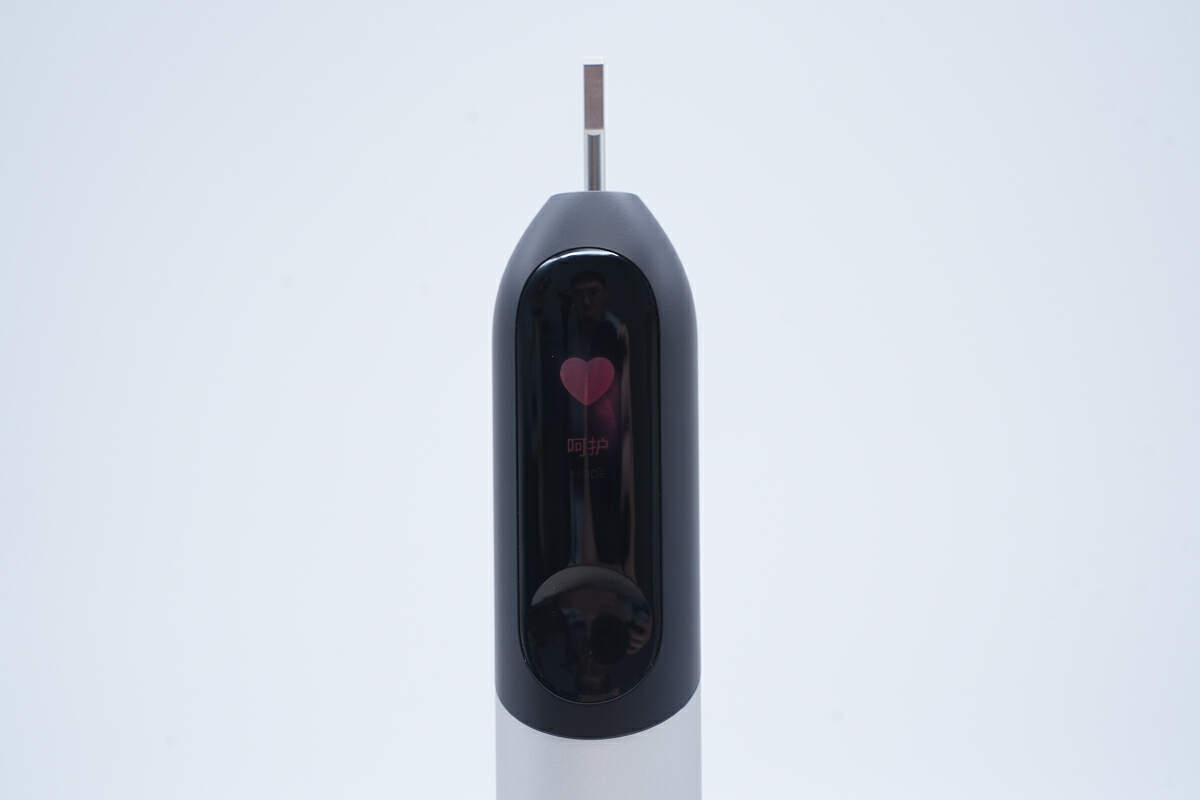

呵护模式一览。

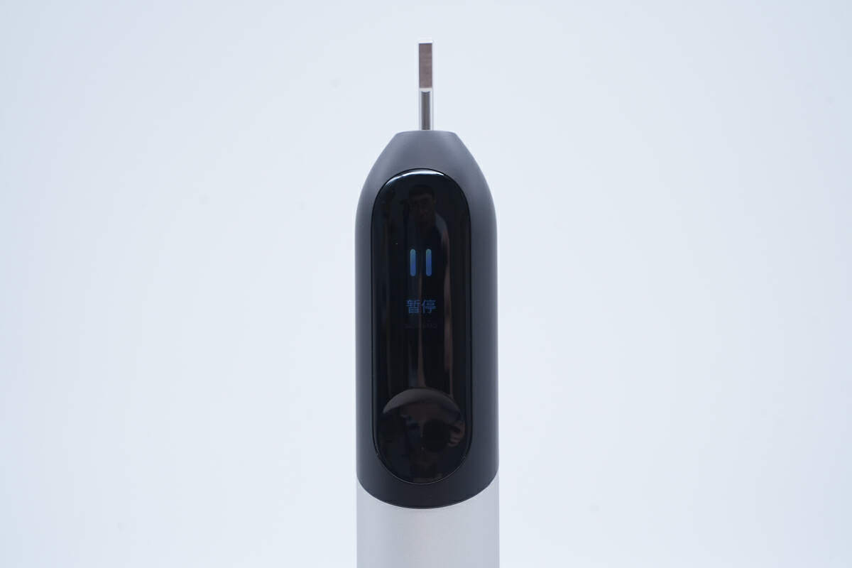

暂停状态也有显示。

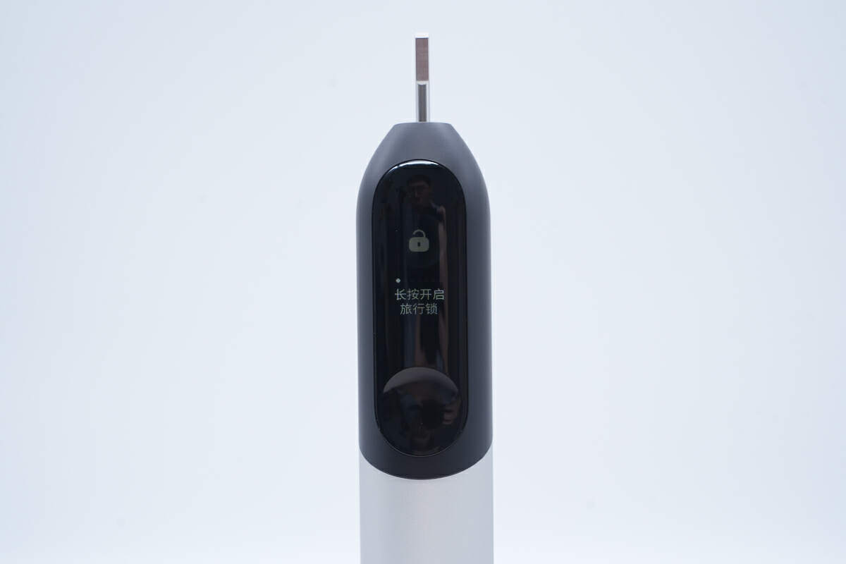

此外产品还支持旅行锁功能,方便用户差旅携带。

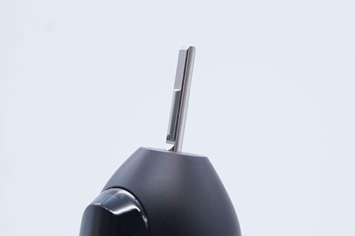

顶部动力轴特写。

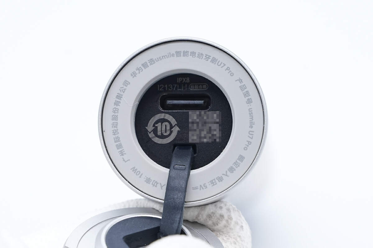

机身底部设有防水保护盖。
打开盖子,底部边缘印有产品参数
产品名称:华为智选 usmile智能电动牙刷U7 Pro
产品型号:usmile U7 Pro
防水等级:IPX8
电池容量:1050mAh
额定输入电压:5V
额定输入功率:10W
制造商:广州星际悦动股份有限公司

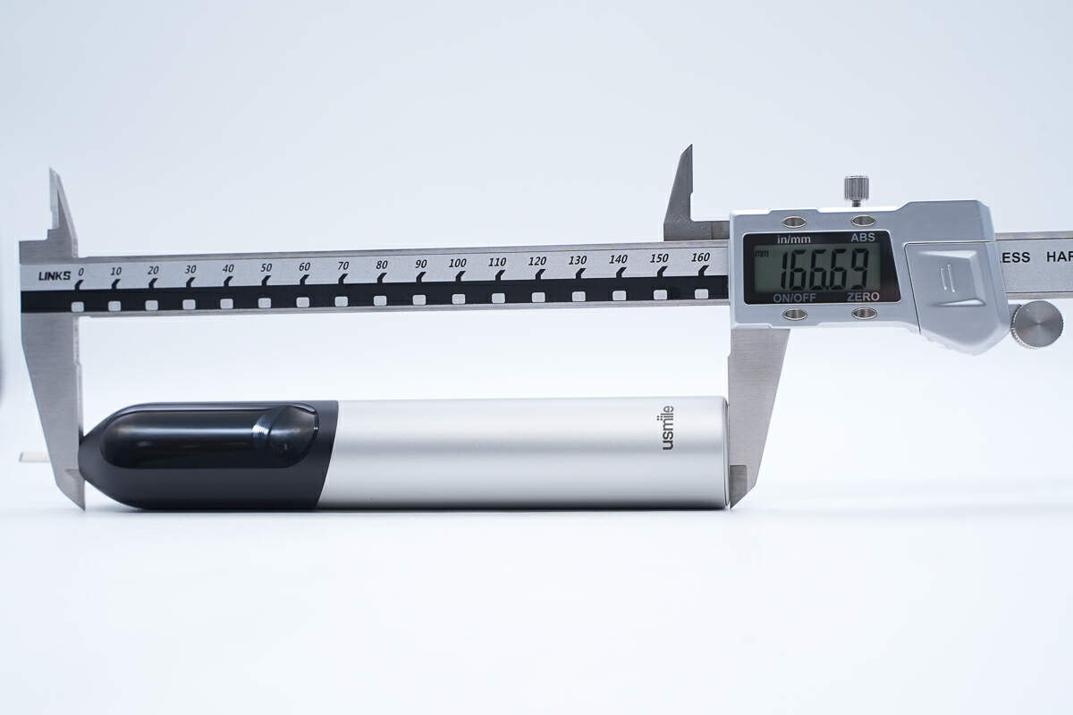

实测笑容加智能电动牙刷U7 Pro手柄长度为166.69mm。

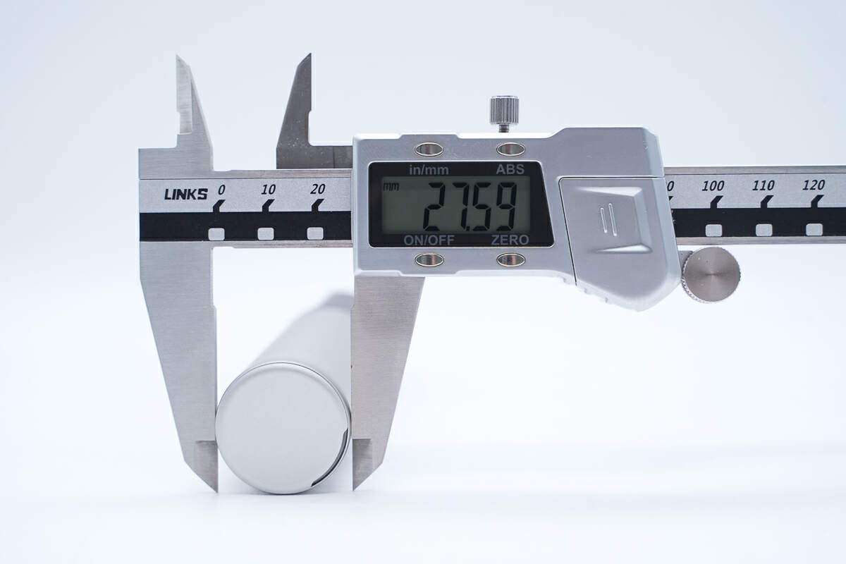

机身直径为27.59mm。

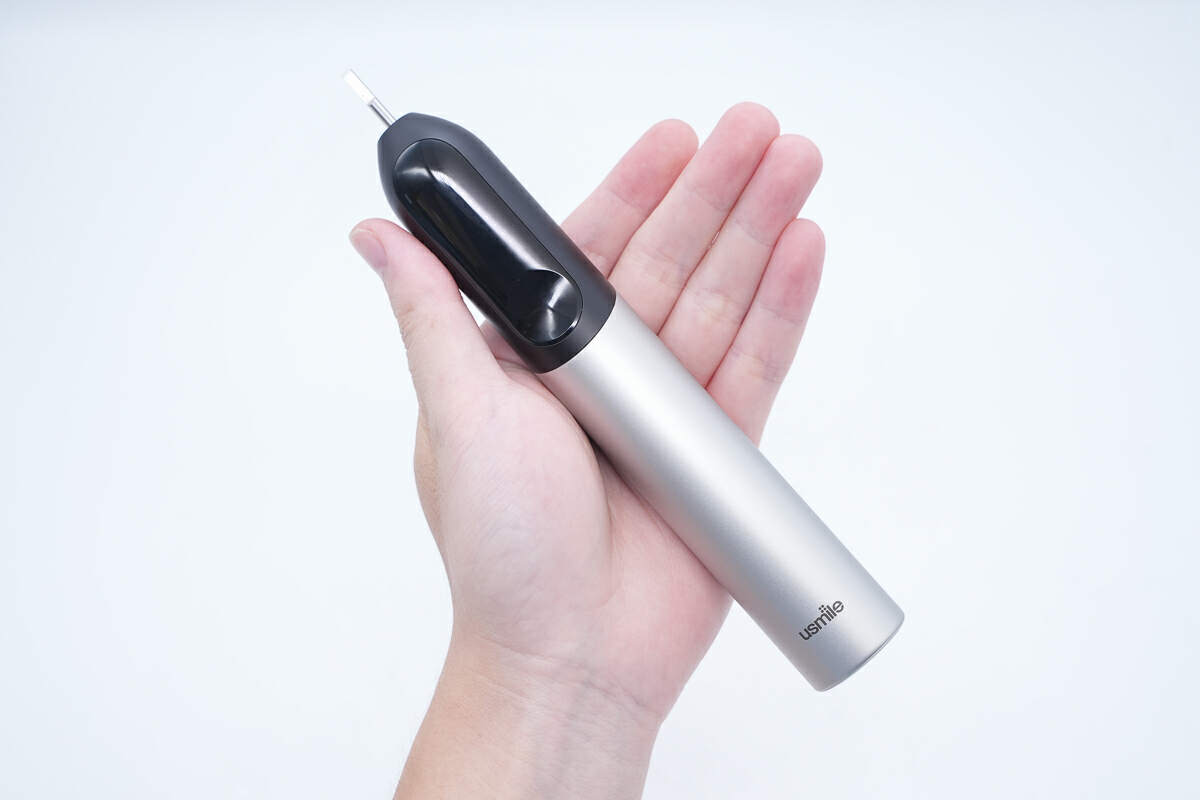

产品拿在手上的大小直观感受。
另外测得笑容加智能电动牙刷U7 Pro重量约为167g。

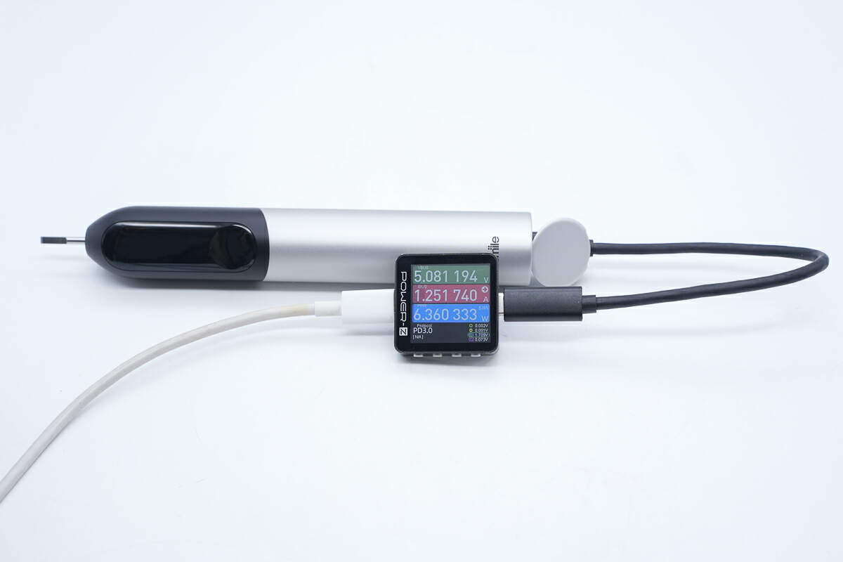

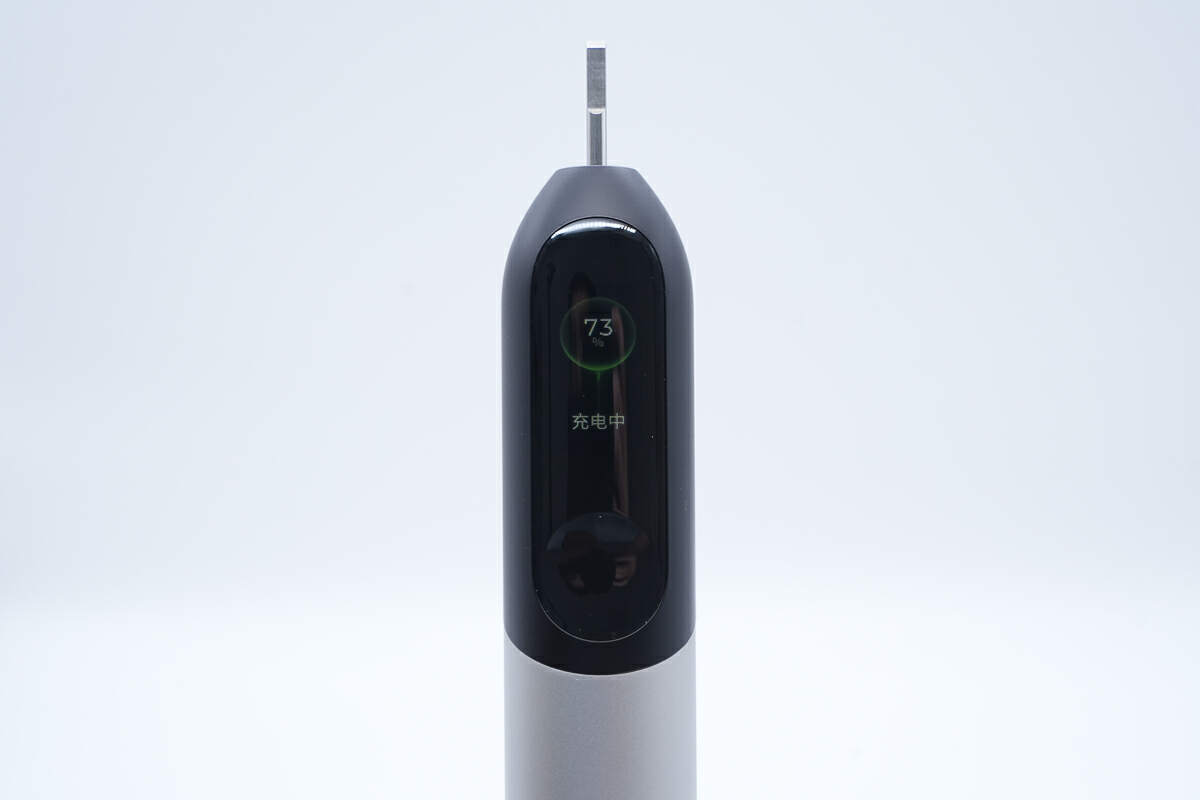

充电方面,测得给笑容加智能电动牙刷U7 Pro充电的功率约为6.36W。
同时显示屏会实时显示电量,让用户有更直观的了解。

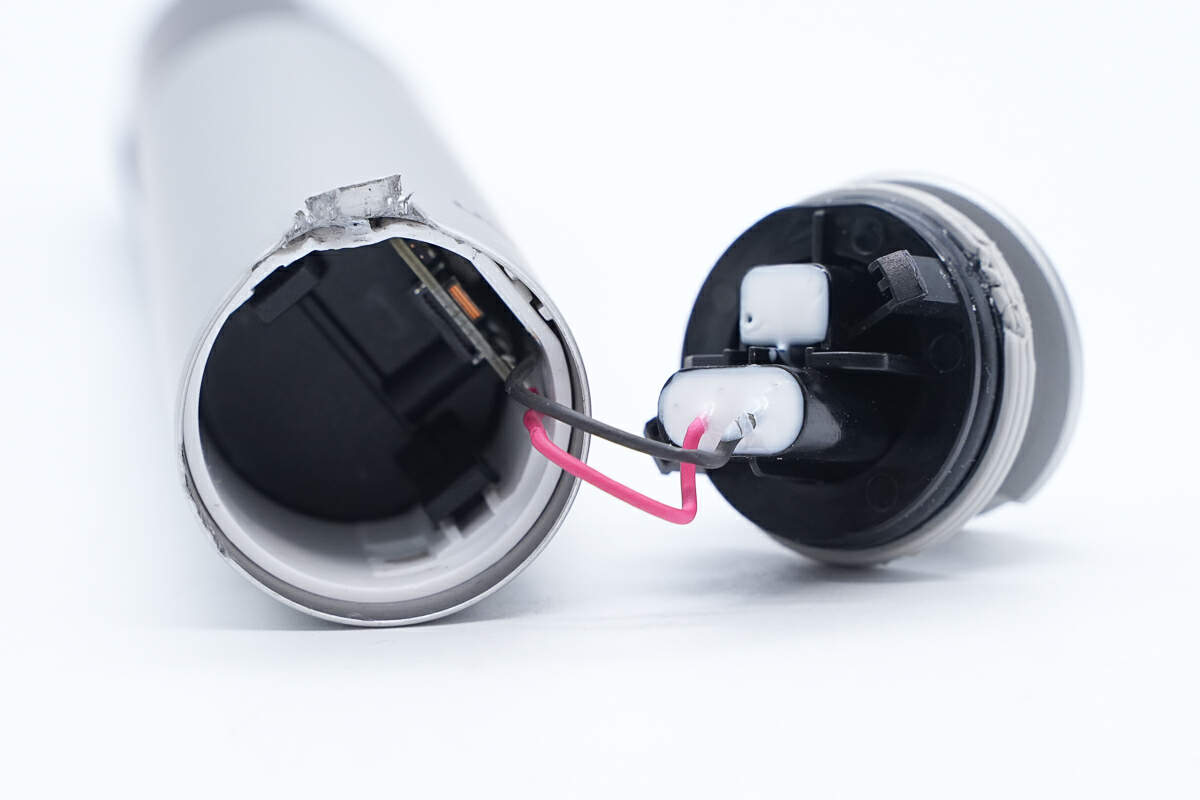

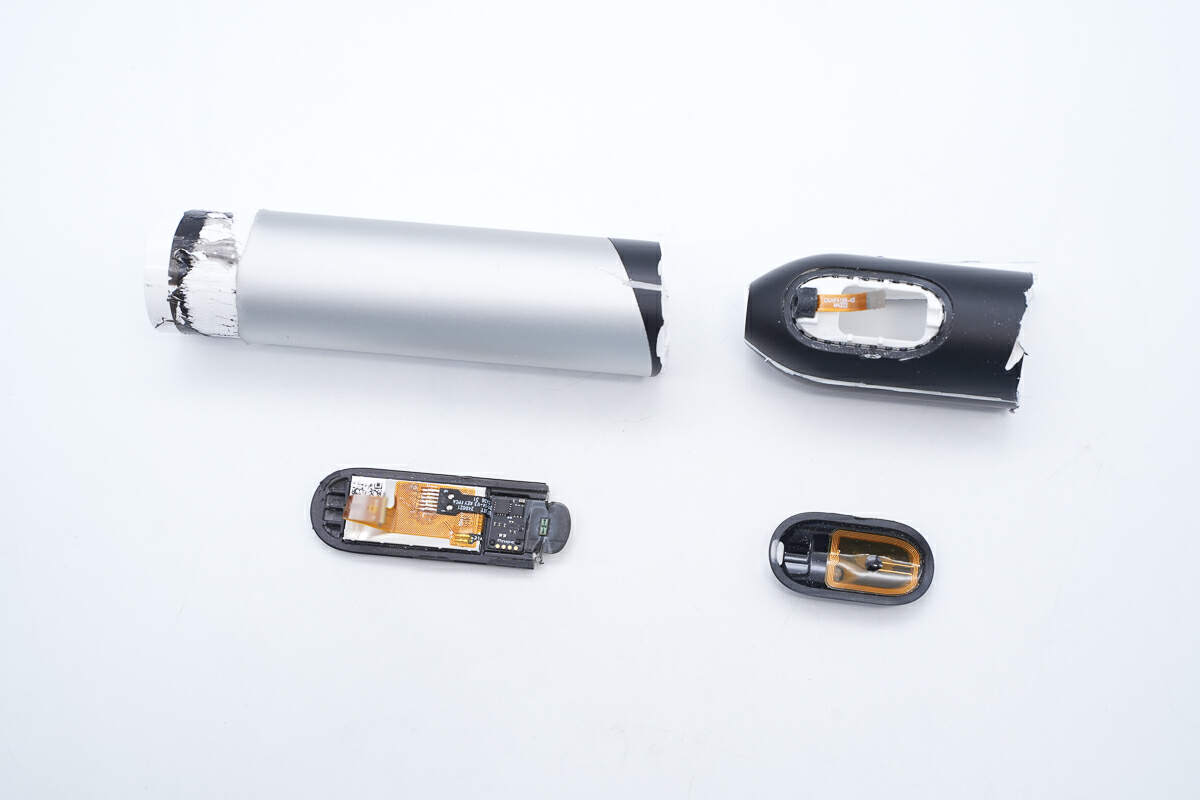

将电动牙刷手柄底部外壳拆开,采用卡扣固定,侧身设有黑色密封圈,接口使用胶水密封。

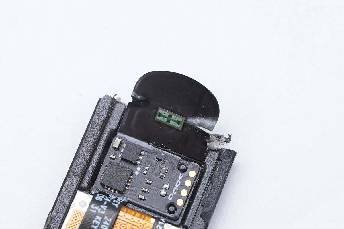

机身上部分的显示屏模块和“小雷达”双光谱传感器模块通过排线连接,先拆掉后方便将内部主体模块取出。
“小雷达”双光谱传感器特写。

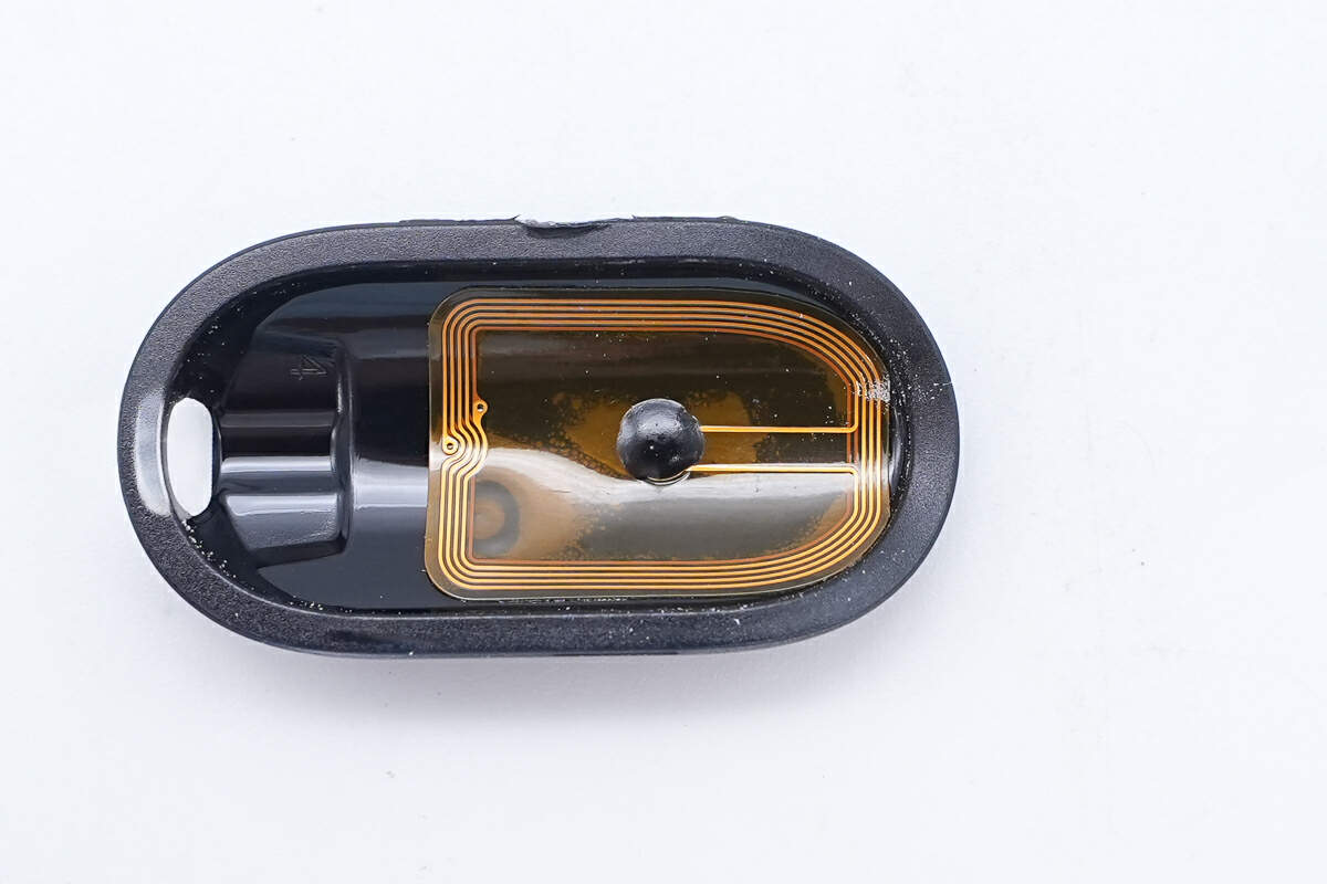

外壳上设有NFC线圈。

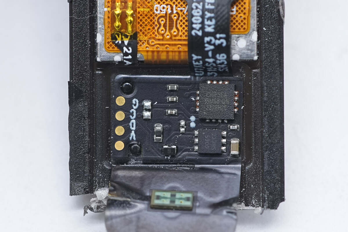

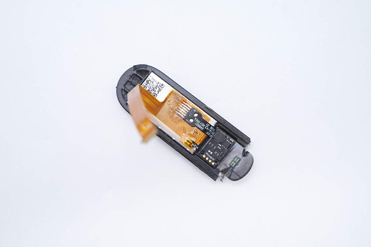

显示屏模块还设有一块压力检测PCB板。
小板通过固定柱固定,一侧连接排线上设有压力传感器。
另一侧排线连接屏幕排线,最终通过屏幕排线连接主控PCB板。

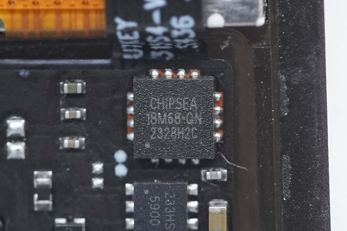

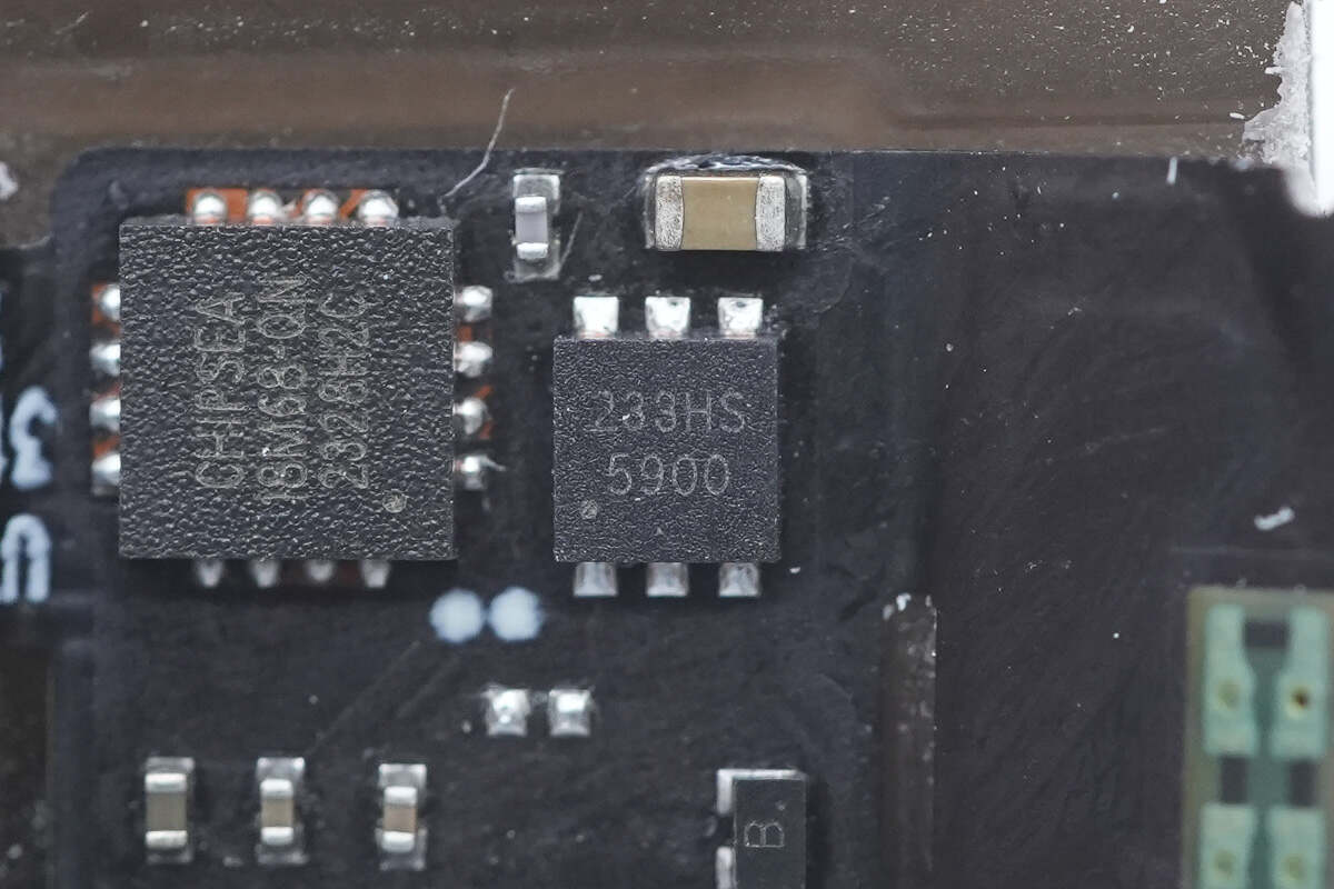

小板上设有触摸检测芯片和压力感应检测芯片。
触摸检测芯片来自Vinka永嘉,型号VKD233HS,用于检测手指按压压感按键,满足条件启动牙刷和切换工作模式等,采用DFN6L封装。
用于压力感应的检测芯片来自芯海科技,型号CSU18M68,支持模拟前端模式和MCU两种工作模式,具备双通道压感测量,内置16位ADC,温度传感器和I2C接口,可用于智能手机,可穿戴设备,笔记本电脑以及工业应用等。

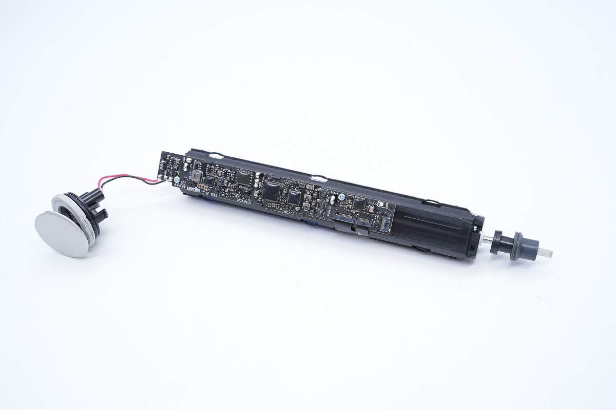

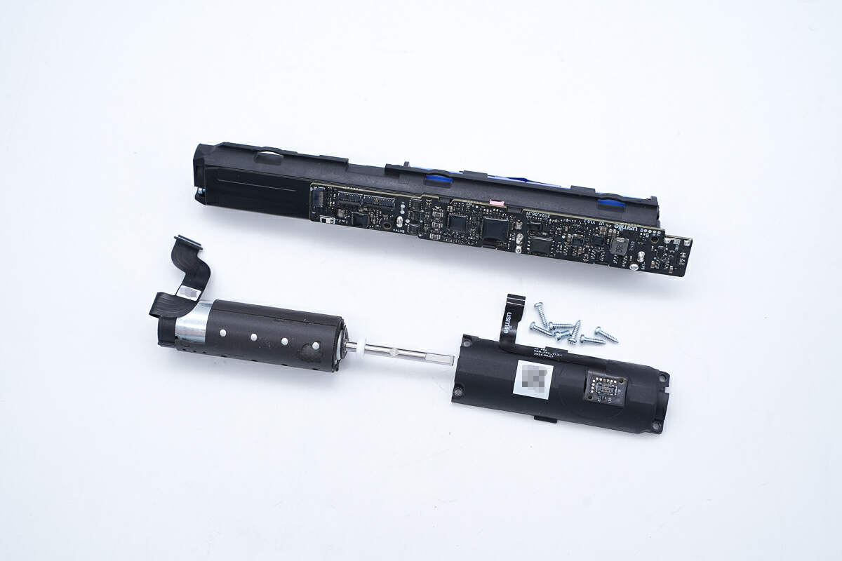

内部主体模块主控PCB板、电芯以及电机通过塑料框架固定。
PCB板通过固定柱、螺丝等进行固定。
背面设有电机和可充电锂离子电池组,其中电机使用塑料盖板固定,电池组粘贴缓震泡棉。

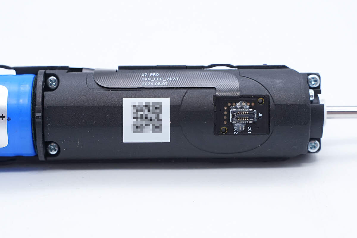

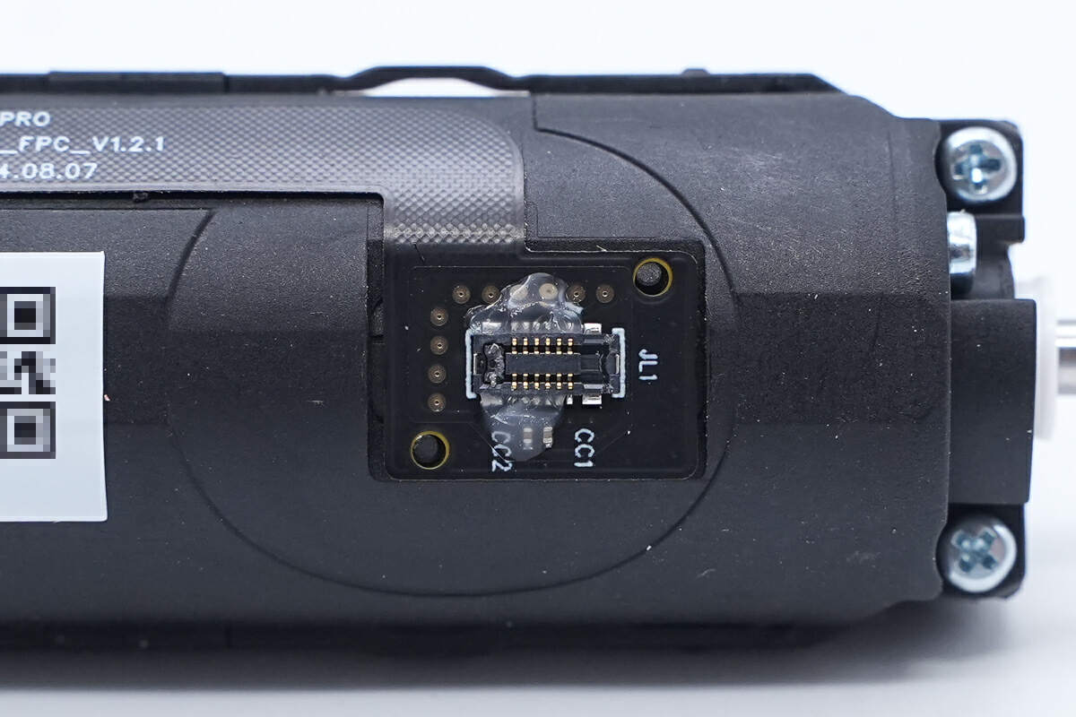

“小雷达”双光谱传感器排线连接器插座小板固定在塑料盖板上,同时小板也是通过排线连接主控PCB板。
传感器连接插座打胶水保证连接稳定性。

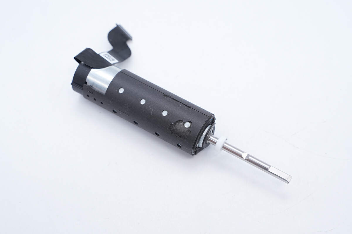

电机同样通过排线连接主控PCB板。
拆掉螺丝打开盖板取出电机。

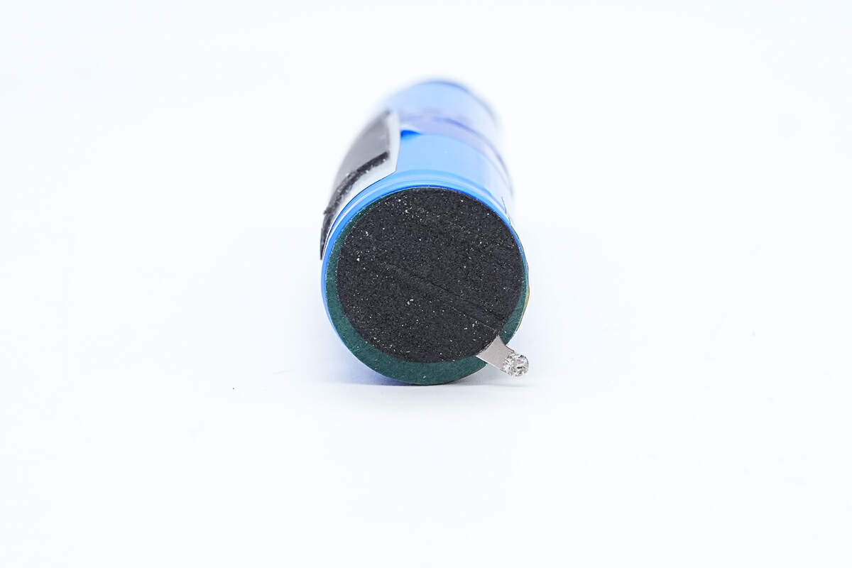

内置电池组由两颗电芯组成,之间粘贴蓝色胶带。
端部贴有青稞绝缘纸以及泡棉保护。

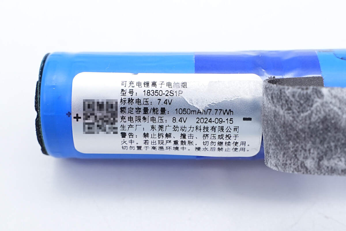

可充电锂离子电池组参数特写
型号:18350-2S1P
标称电压:7.4V
额定容量/能量:1050mAh/7.77Wh
充电限制电压:8.4V
制造商:东莞广劲动力科技有限公司
电池通过了CCC认证。

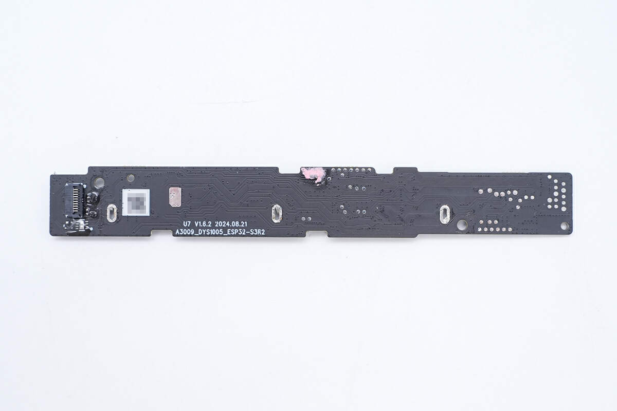

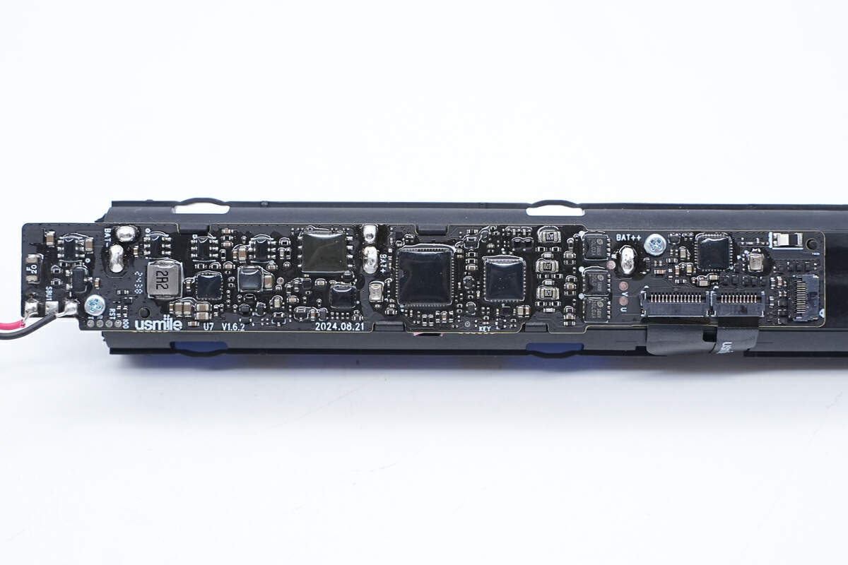

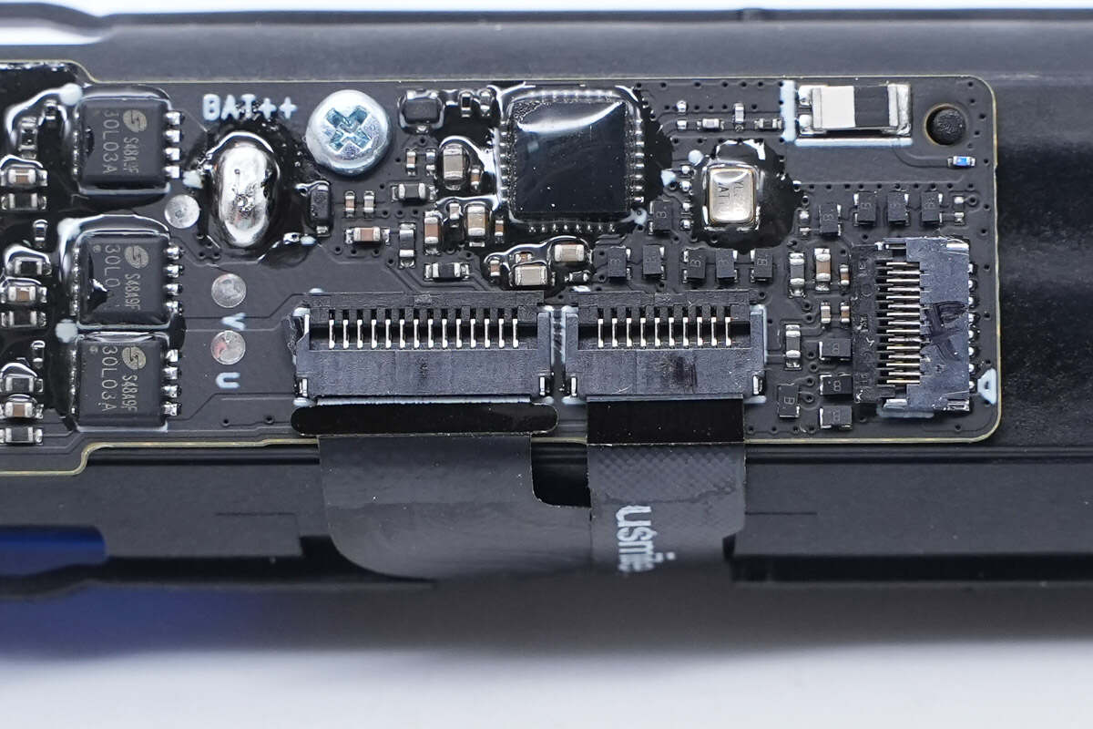

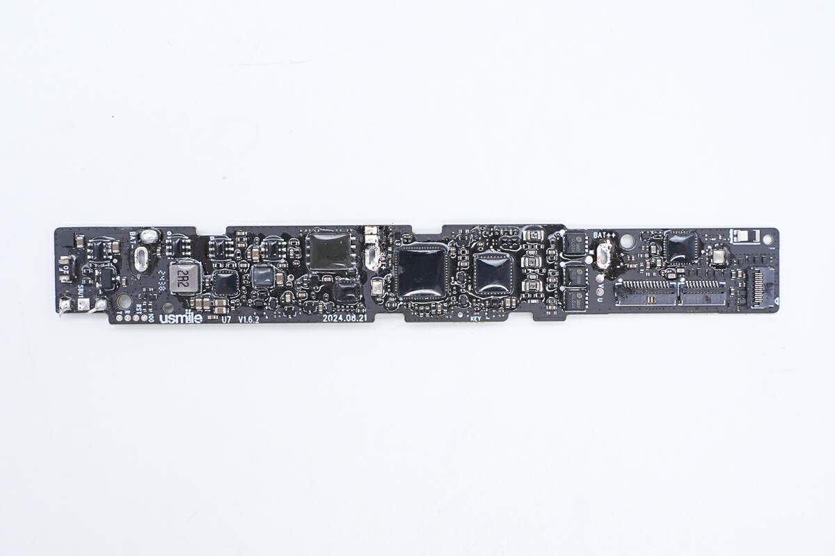

PCB板正面涂硬胶密封防水保护,右侧边缘设有电机、传感器、显示屏连接插座。
板子背面设有连接插座。

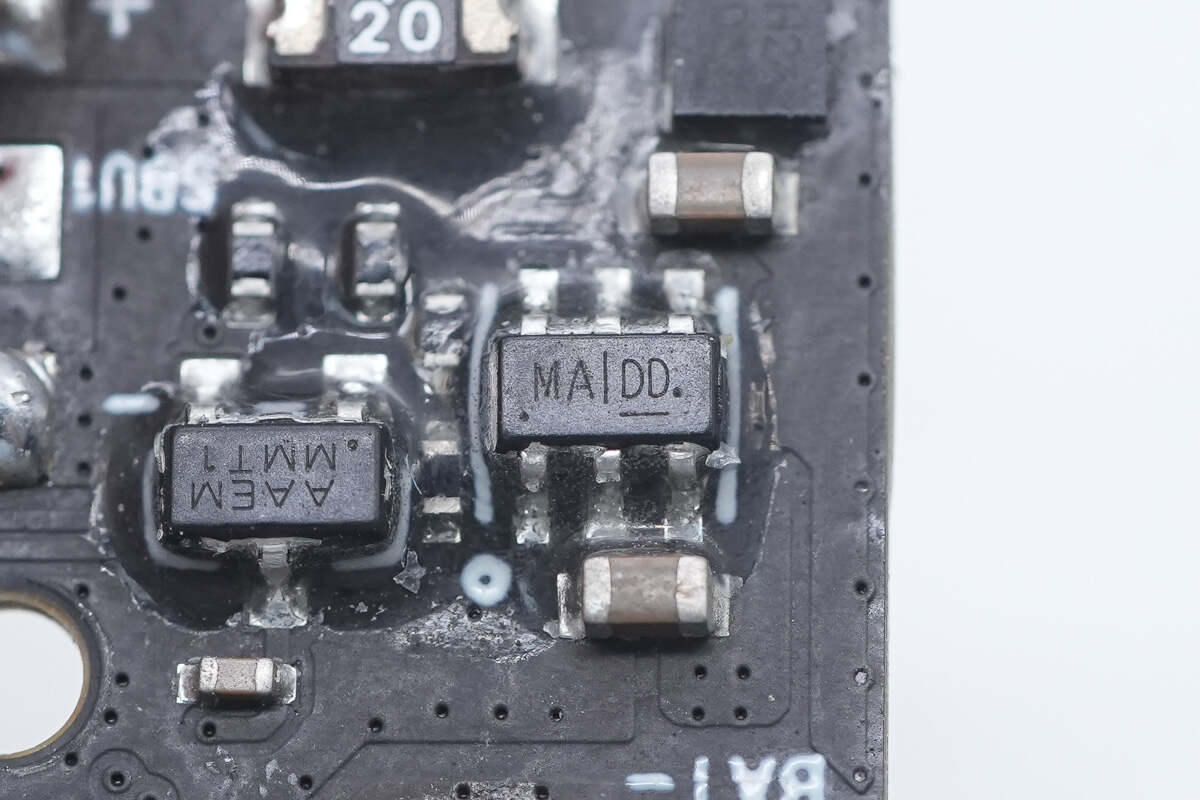

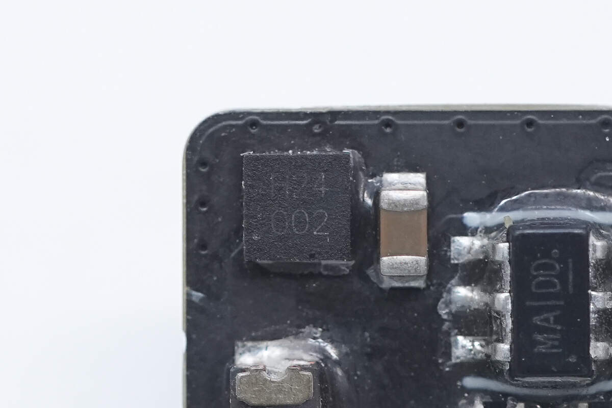

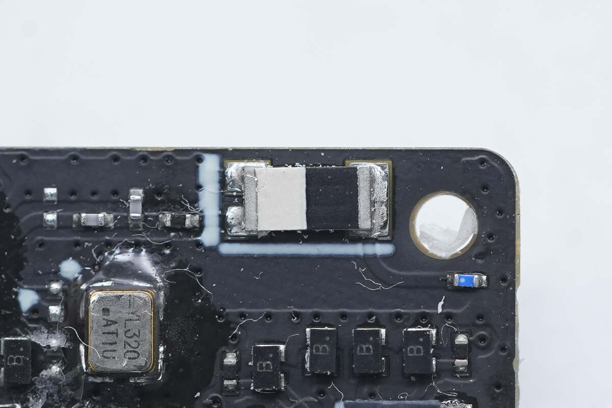

丝印H24的TVS用于过压保护。

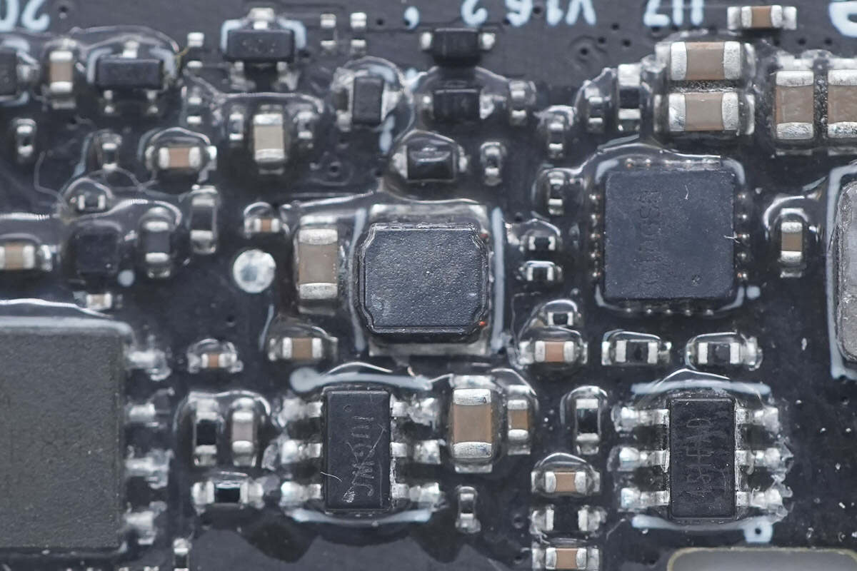

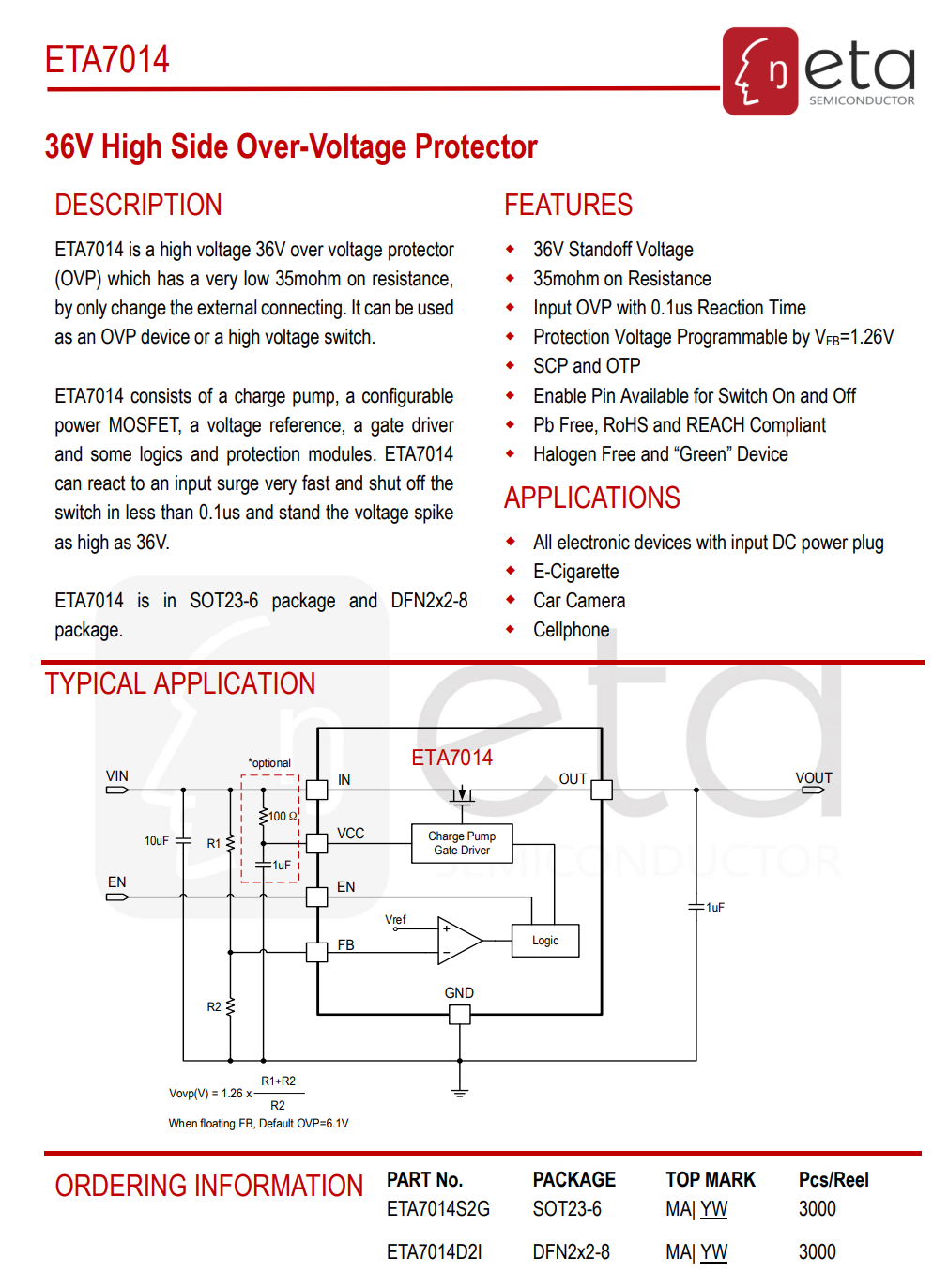

输入端过压保护芯片来自钰泰半导体,型号ETA7014,丝印MA,是一颗高侧过压保护芯片,保护点可调节,最高耐压36V,内阻35mΩ,支持过热保护,用于输入过压防护。
钰泰半导体 ETA7014 资料信息。

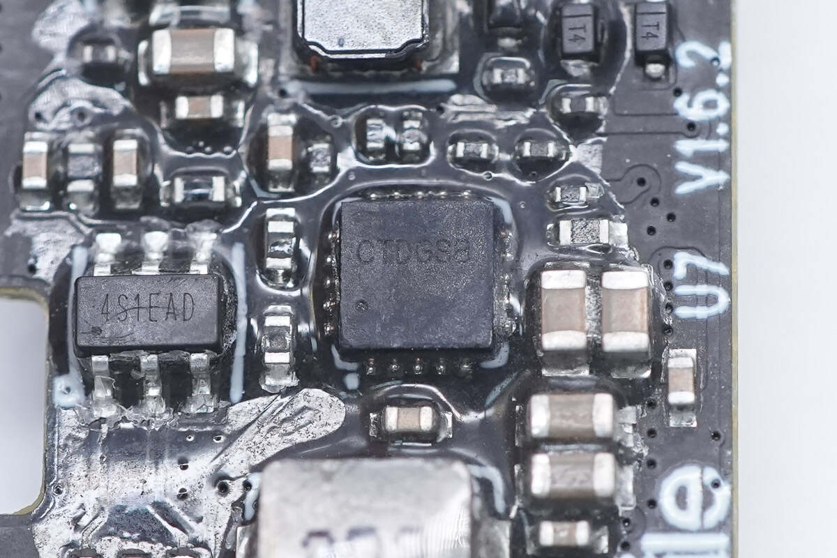

CTDG88升压充电芯片特写。

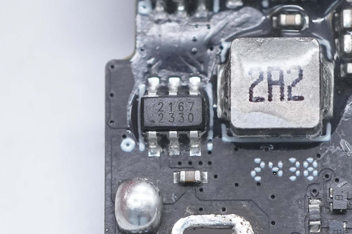

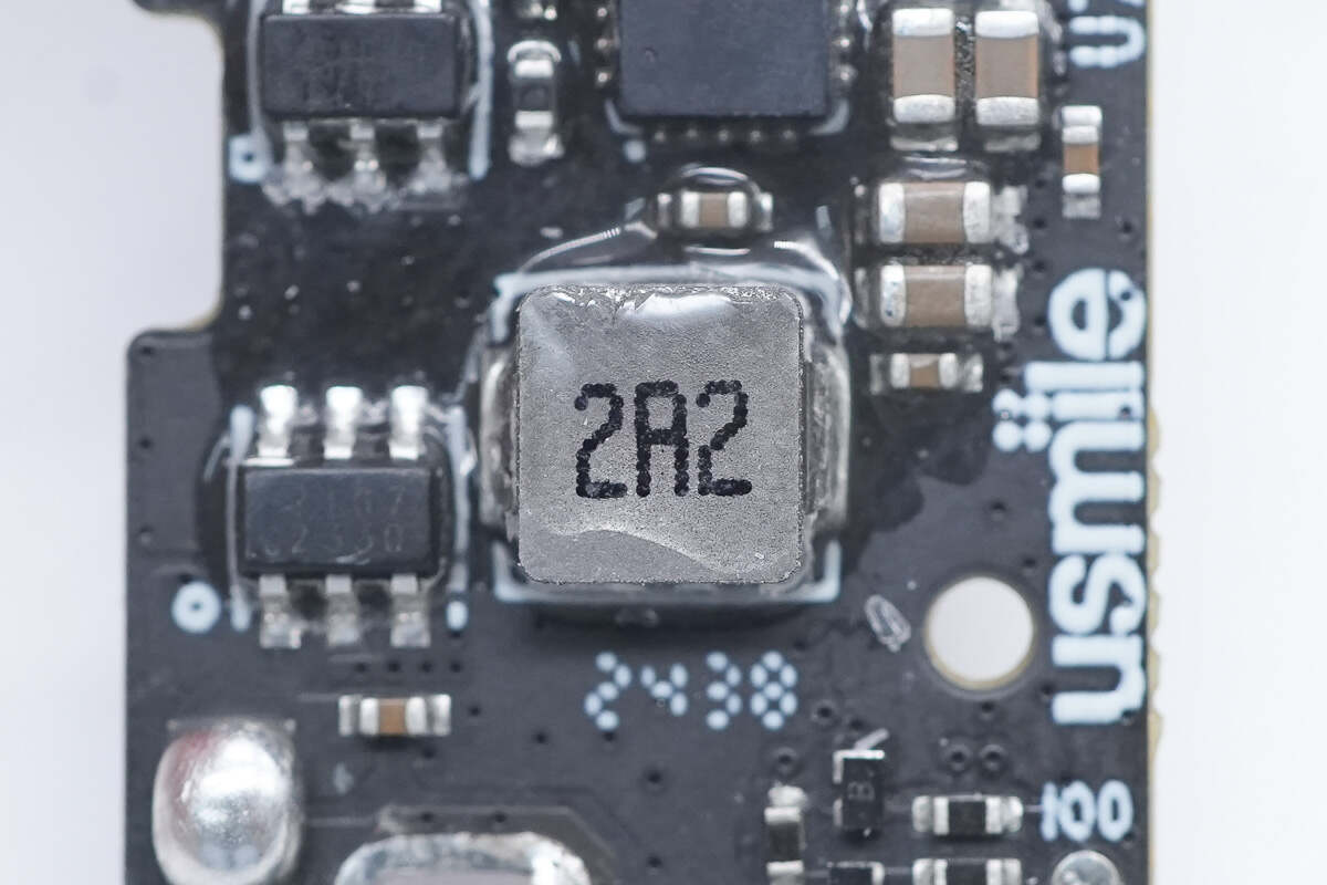

2R2升压电感特写。

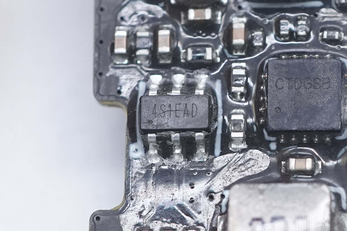

电池保护芯片特写,丝印4S1EAD。
电池保护管来自OMNIVISION豪威,型号WNMD2167,双NMOS,耐压20V,采用SOT-23-6L封装。
同步降压芯片来自SILERGY矽力杰,丝印Iu,型号SY8301,芯片内部集成开关管,输入电压最高40V,输出电流1A,采用SOT23-6封装,用于将电池组降压为MCU供电。
搭配使用的降压电感特写。
牙刷内部的陀螺仪来自TDK,型号ICM-42670,是一颗高性能六轴运动追踪传感器,内置三轴陀螺仪和三轴加速度计。

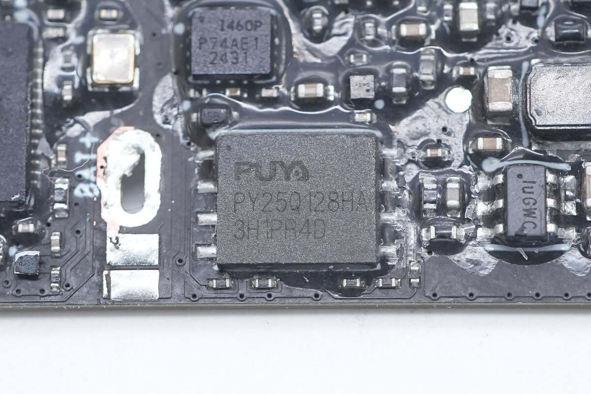

存储器来自Puya普冉,型号为PY25Q128HA,采用SOP8封装,用于存储配置信息。

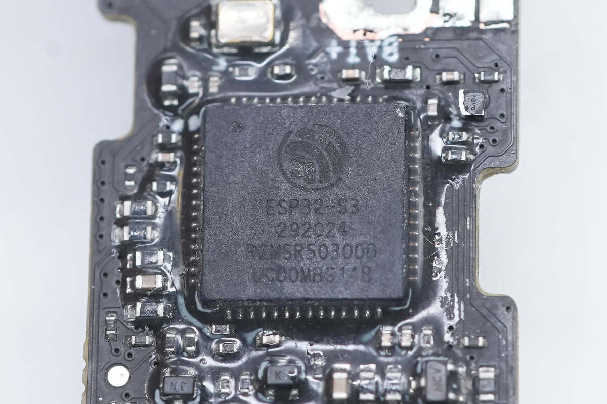

Espressif乐鑫ESP32-S3是一款集成2.4GHz Wi-Fi和Bluetooth5 (LE) 的MCU芯片,支持远距离模式。其搭载Xtensa® 32位LX7双核处理器,主频高达240MHz,内置512KB SRAM (TCM),具有45个可编程GPIO管脚和丰富的通信接口。支持更大容量的高速Octal SPI flash和片外RAM,支持用户配置数据缓存与指令缓存。

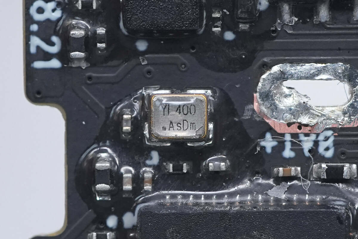

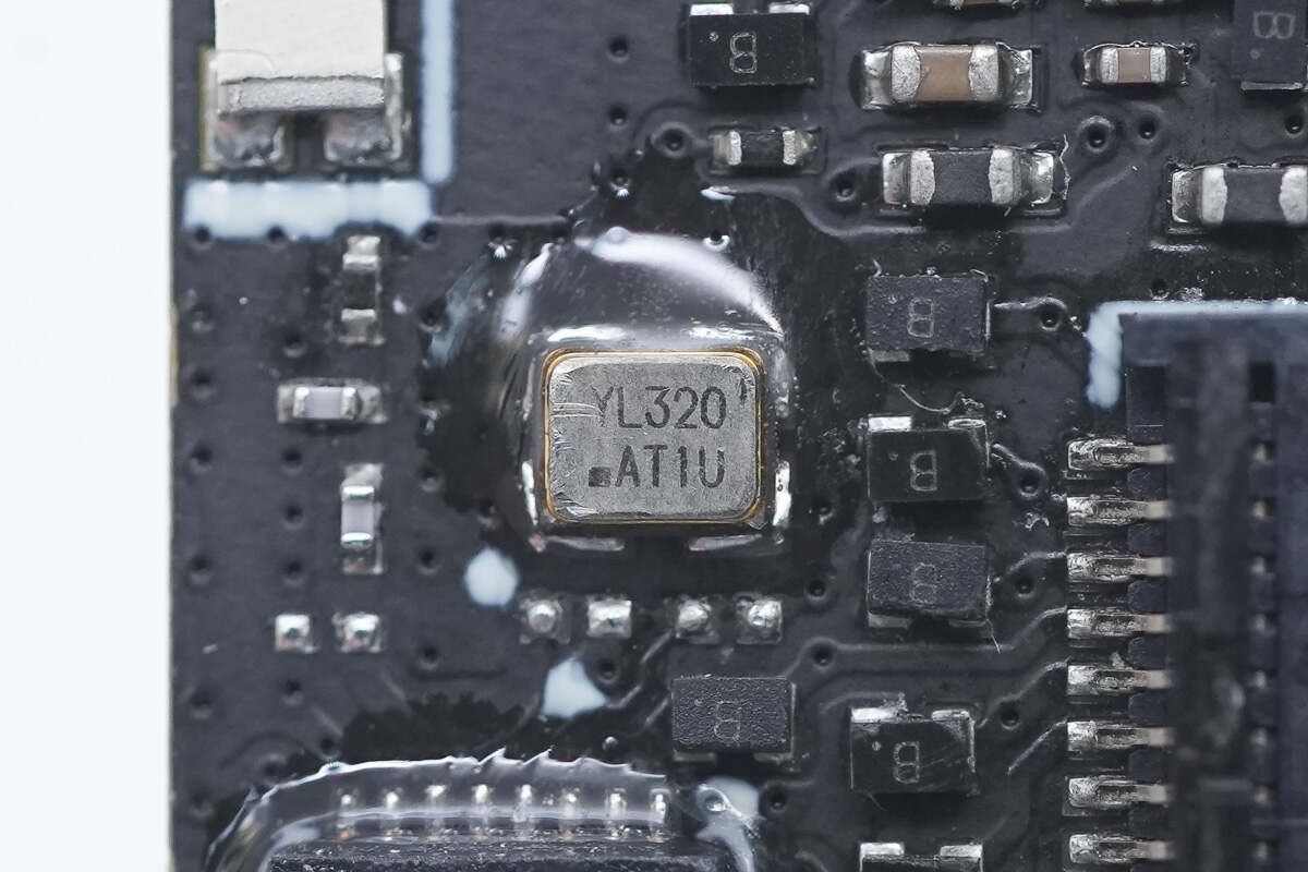

外置时钟晶振特写。

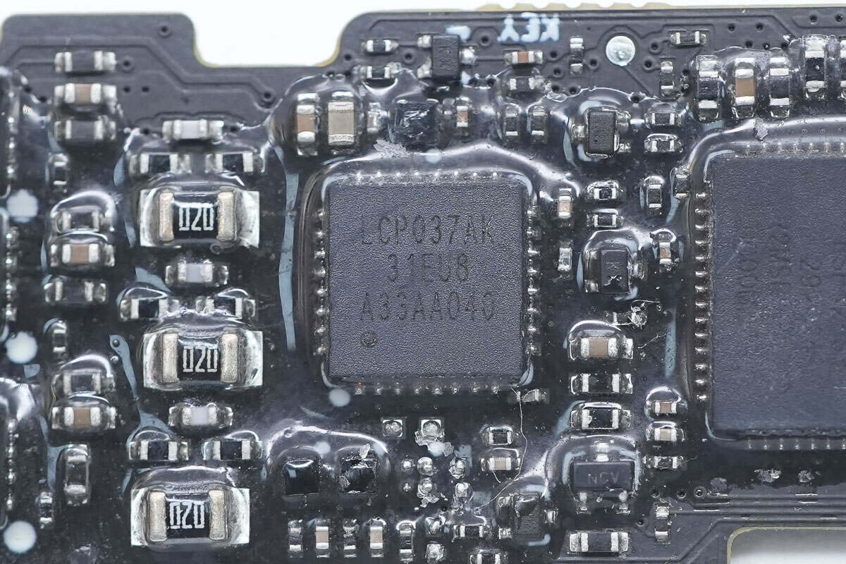

电机驱动芯片来自Lnchip领芯,型号LCP037AK31EU8,芯片内置32位ARM Cortex-M0 MCU,最高96MHz工作频率。内置32KB Flash和4KB RAM,内置三路运放和比较器,支持在应用升级(IAP),提供 UART、I2C、SSP接口支持,采用QFN32封装。

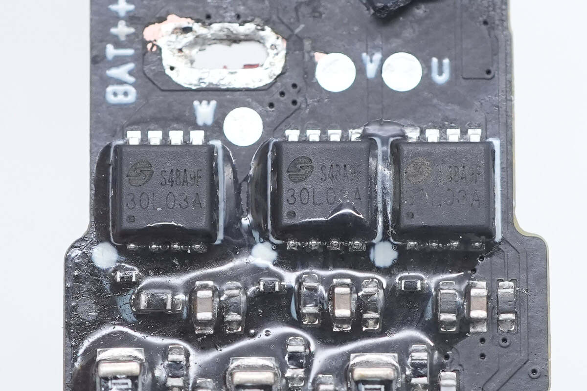

三颗用于电机驱动的MOS管来自Msemitek美浦森,型号SLN30L03A,是一颗N+P的二合一MOS管,内部NMOS耐压30V,导阻10.5mΩ,PMOS耐压-30V,导阻26mΩ,采用DFN3*3封装。

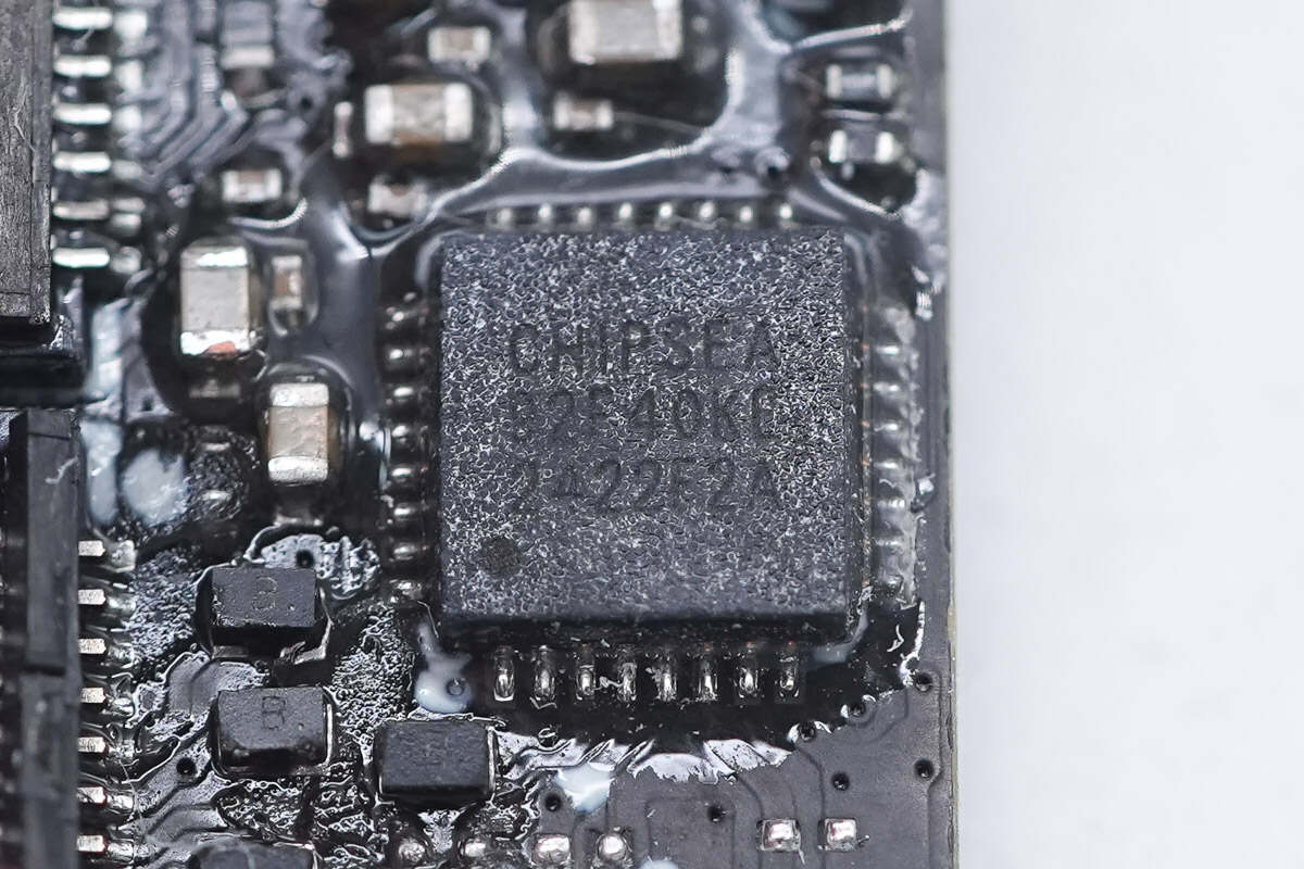

芯海科技CST92F40是一款高集成度的低功耗蓝牙SoC芯片,适用于低功耗蓝牙和专用2.4G应用场景。它兼容蓝牙LE V5.1标准,支持1Mbps与2Mbps两种通信速率。优异的特性使它非常适合低功耗蓝牙、专用2.4G系统、HID、运动和休闲设备、手机配件及消费电子产品等。
另外它集成了一个高性能、低功耗的蓝牙基带射频收发器,RISC 32-bit MCU,以及丰富的功能外围单元(如 GPIO、UART、ADC、I2S、I2C、DMA、定时器等),同时集成了高效的电源管理。
贴片时钟晶振特写。

电机粘贴减震泡棉。

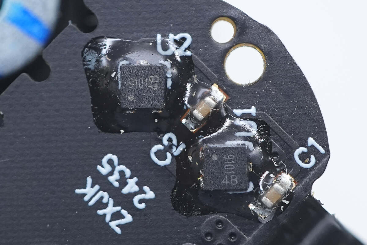

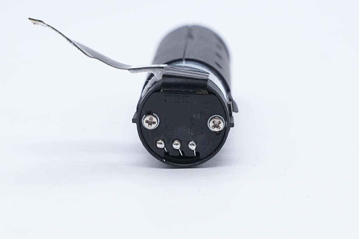

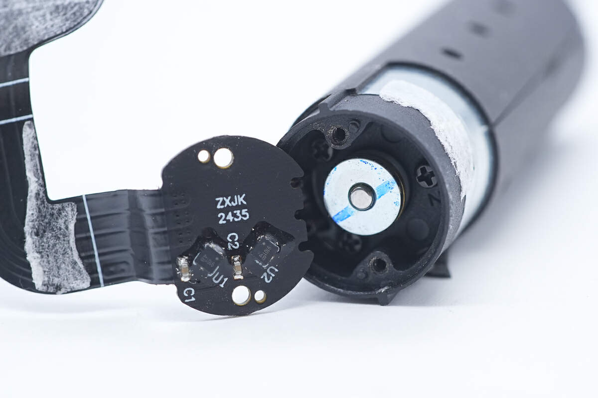

电机尾部设有PCB,通过螺丝固定,焊接线圈和连接排线。
小板另一面设有两颗霍尔元件。
两颗霍尔元件来自MagnTek麦歌恩,型号MT9101,用于检测转子位置,采用DFN1616封装。

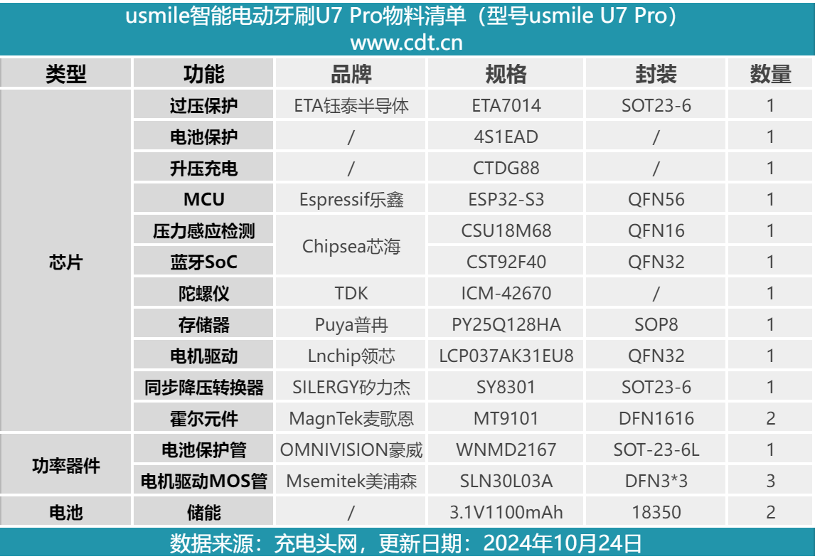

最后附上华为智选 usmile智能电动牙刷U7 Pro的核心器件清单,方便大家查阅。
华为智选 usmile智能电动牙刷U7 Pro机身表面磨砂和阳极氧化工艺处理,持握手感舒适,同时两部分外壳通过微米级工艺拼接,整体高级感十足。产品不仅支持60°扫刷,支持多个工作模式,支持Type-C口充电以及拥有60天长续航,还支持连接APP进行高级定制,为用户带来十分智能的使用体验。
充电头网通过拆解了解到,这款牙刷主控MCU采用乐鑫ESP32-S3方案,普冉PY25Q128HA存储器存储配置信息,并使用矽力杰SY8301降压为MCU供电。此外采用了芯海科技低功耗蓝牙SoC芯片CST92F40以及压力感应检测芯片CSU18M68。输入端配有独立的保护芯片,进行过压,过流以及过放保护。产品设计做工扎实可靠。
