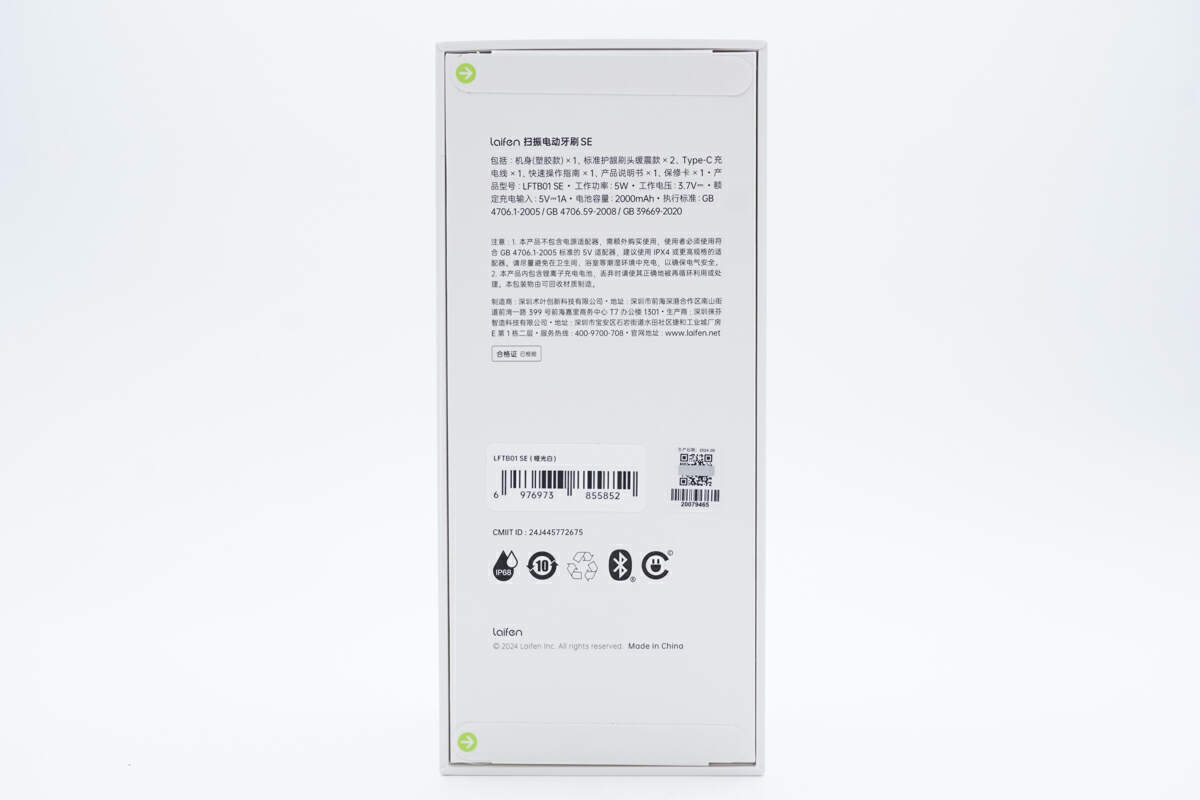

包装盒正面印有产品主体外观图。
底部印有包装清单、规格参数、商家以及生产日期等信息。
产品参数特写,下面到实物展示环节再介绍。

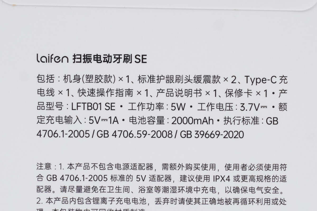

包装内含徕芬扫振电动牙刷 SE机身、标准护龈刷头缓震款、充电线、快速操作指南、产品说明书以及保修卡。

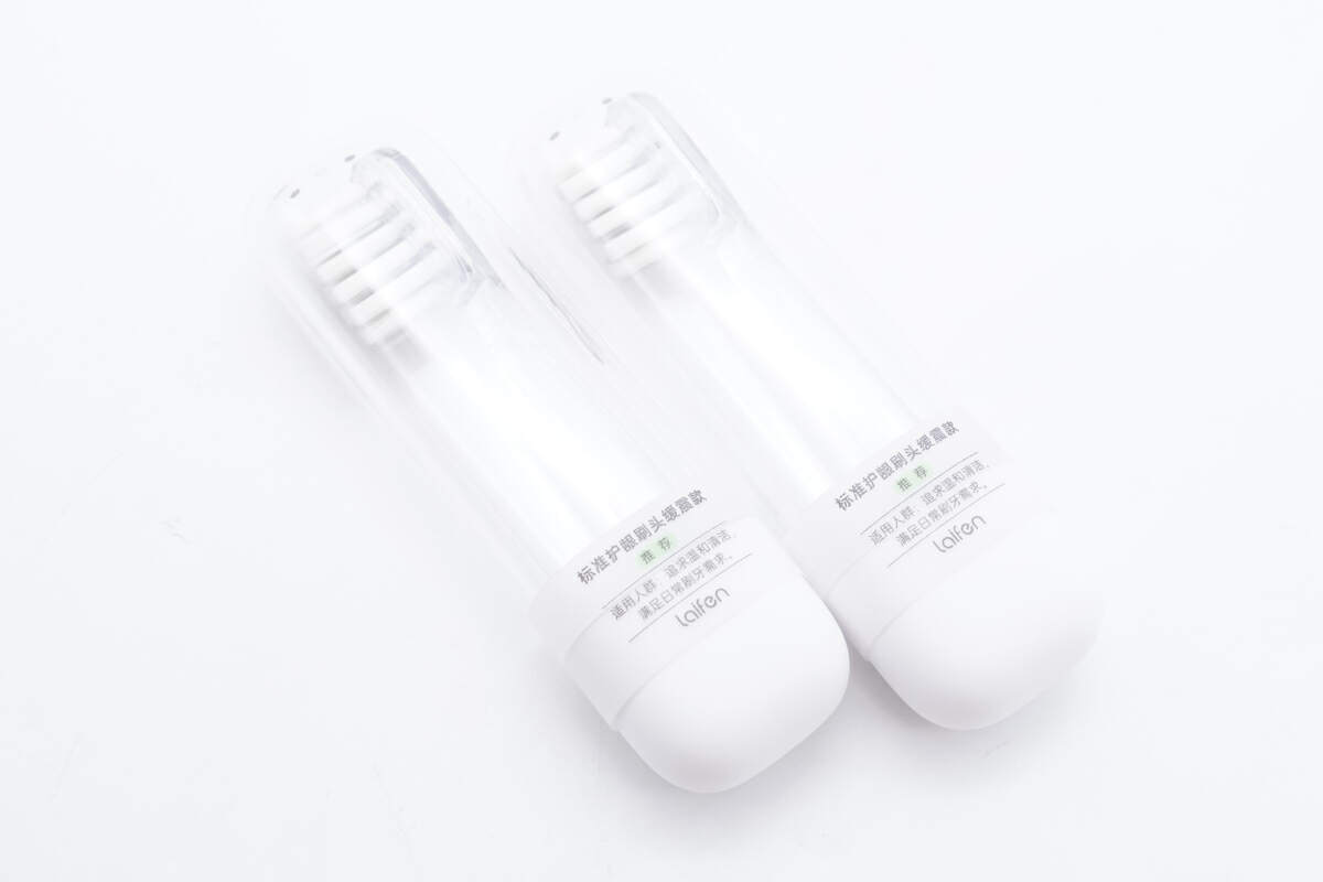

标准护龈刷头缓震款共两支,刷头收纳在刷头仓内。

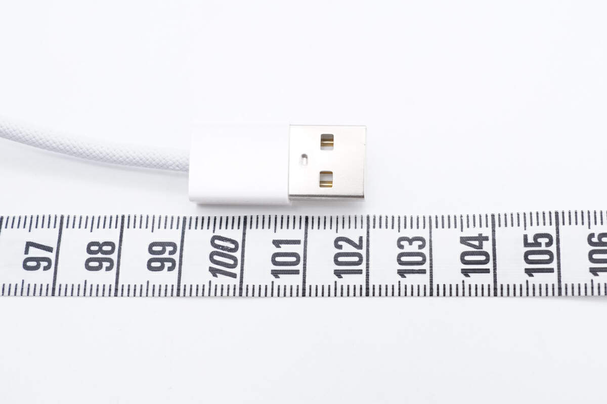

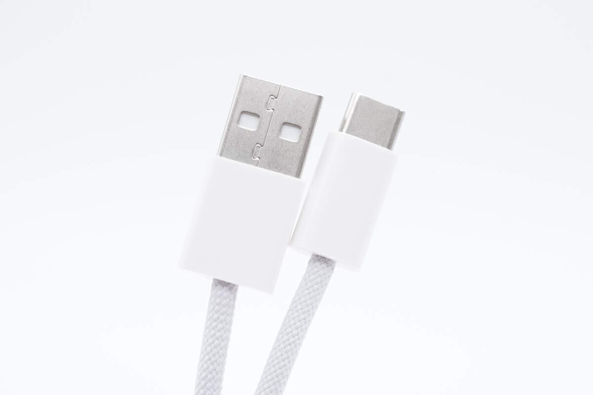

附带充电线为USB-A to USB-C类型,并且为编织线设计,更加耐用有档次。
测得线缆长度约为102cm。

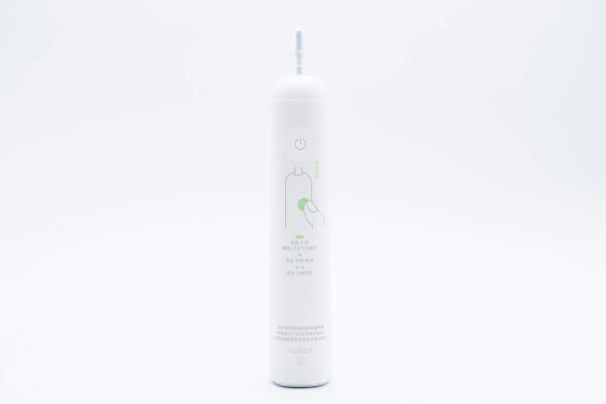

机身正面贴有操作提示和注意事项贴膜,方便用户更快上手。

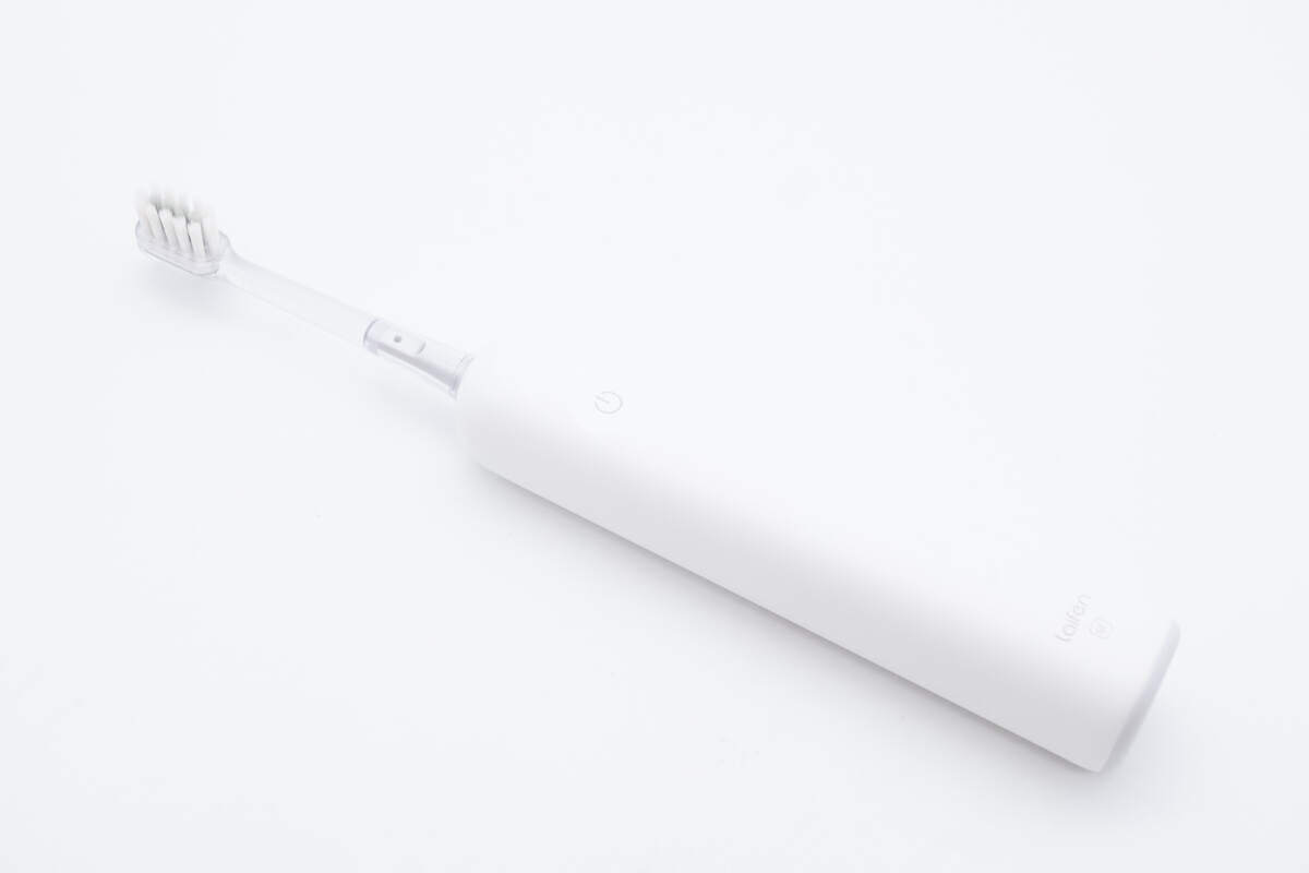

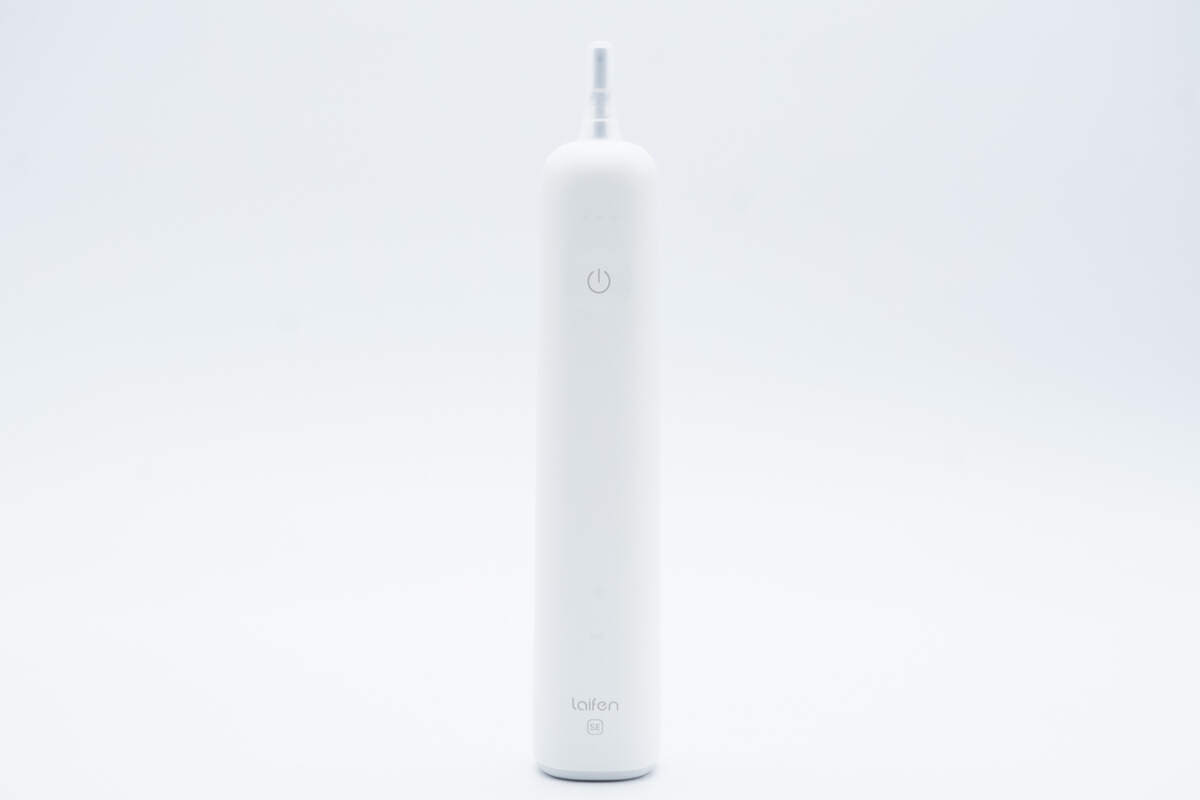

徕芬扫振电动牙刷 SE为主流圆润造型设计,机身一体无缝设计抗污防垢,表面采用哑光PU漆处理呈现哑光质感,还提供四种色彩可选。

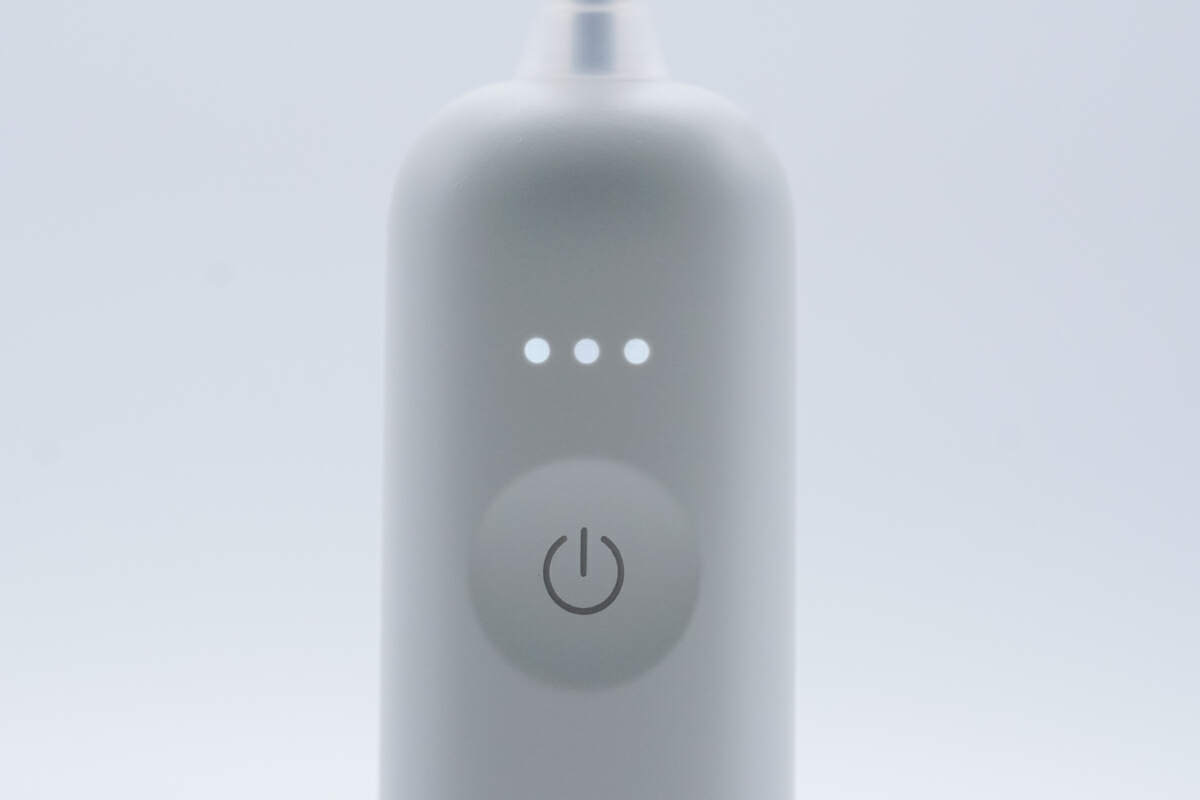

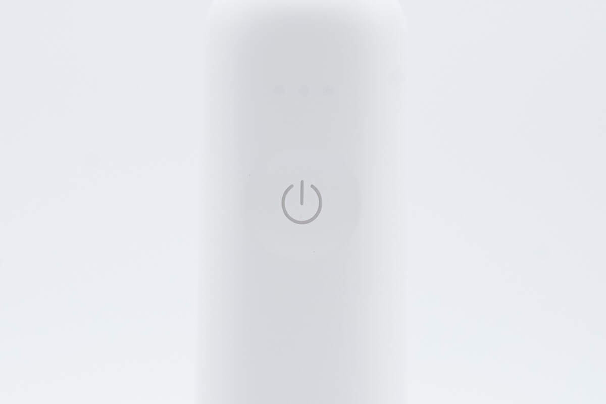

产品功能键为无缝压感设计,更加防污耐用。

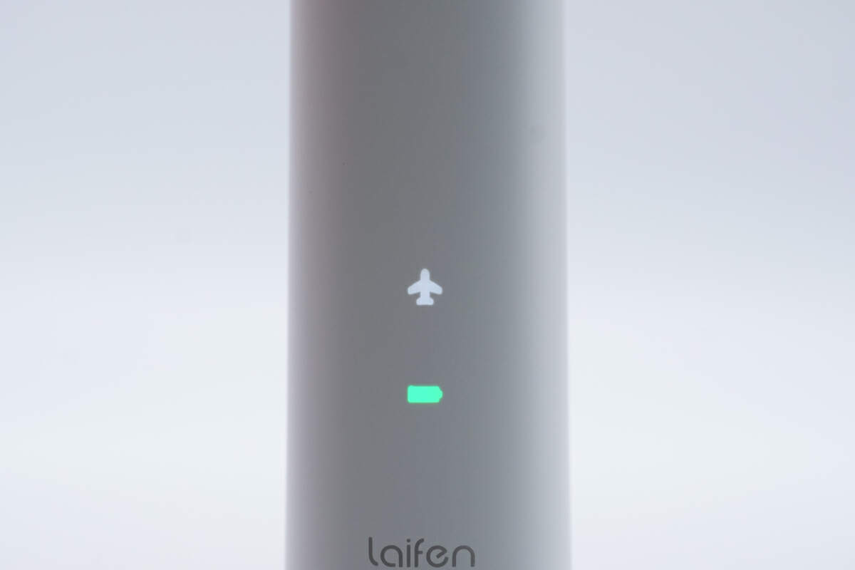

功能键上方设有隐藏式档位指示灯。
机身下方还设有飞行模式指示灯以及电量指示灯。

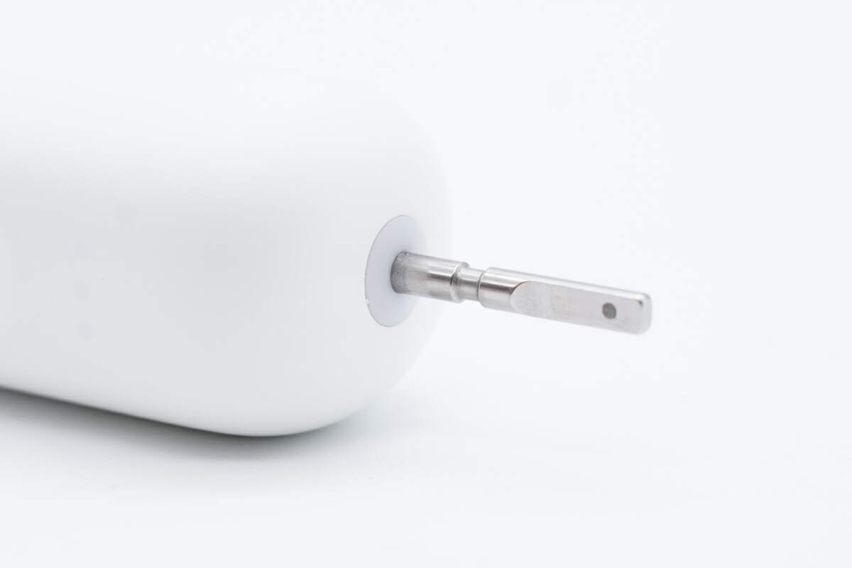

顶部动力轴特写。

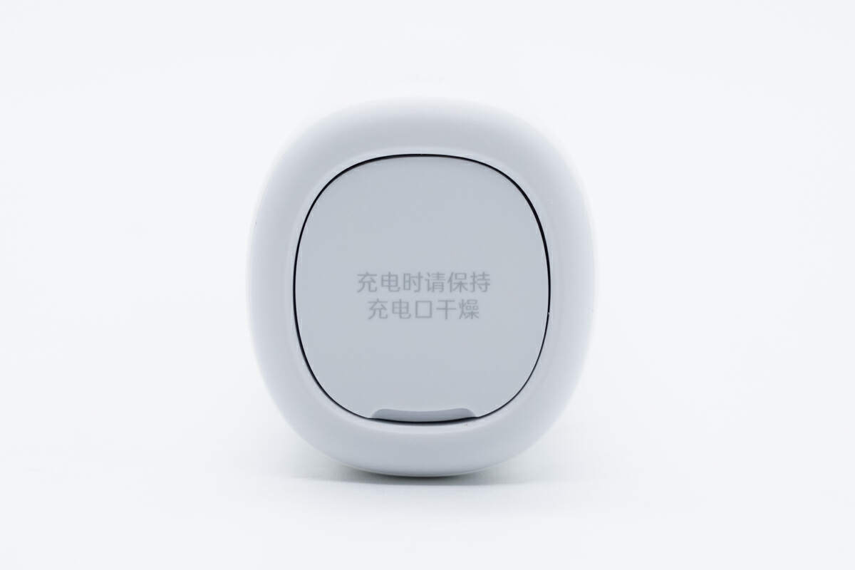

机身底部设有防水胶塞,同时印有充电注意事项。

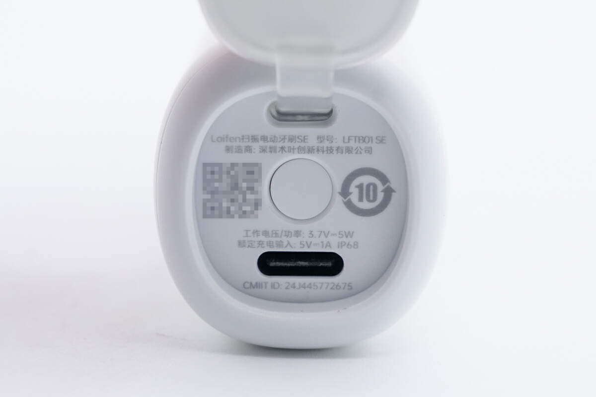

产品配置主流USB-C充电接口,槽内印有产品参数
产品名称:laifen徕芬扫振电动牙刷 SE
型号:LFTB01 SE
工作电压/功率:3.7V/5W
额定充电输入:5V1A
防水等级:IP68

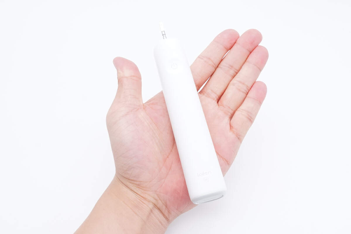

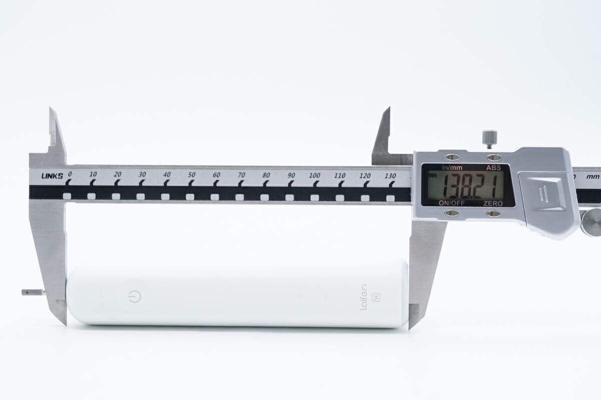

实测徕芬扫振电动牙刷 SE机身长度为138.21mm。
宽度为32mm。

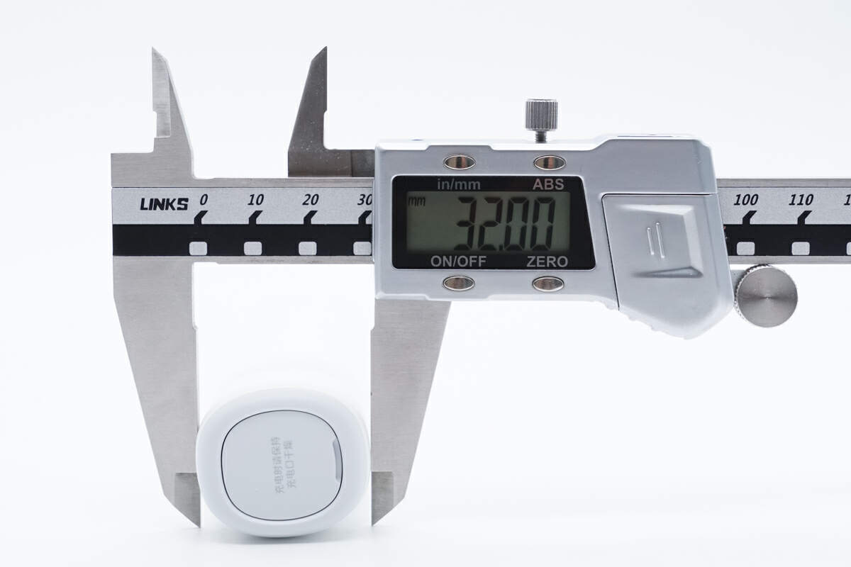

厚度为28.82mm。
产品拿在手上的大小直观感受。
另外测得产品机身重量约为155g。

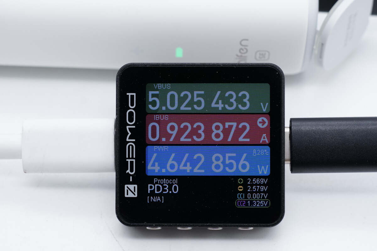

充电方面,测得给徕芬扫振电动牙刷 SE充电的功率约为4.64W。

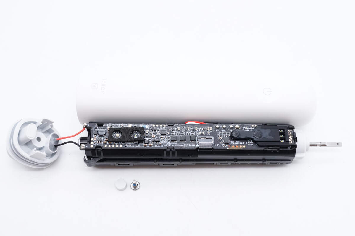

拆掉底部槽内中心胶塞,内置防拆螺丝固定底部外壳。
拆掉螺丝打开底部外壳,导线连接处使用胶水密封。

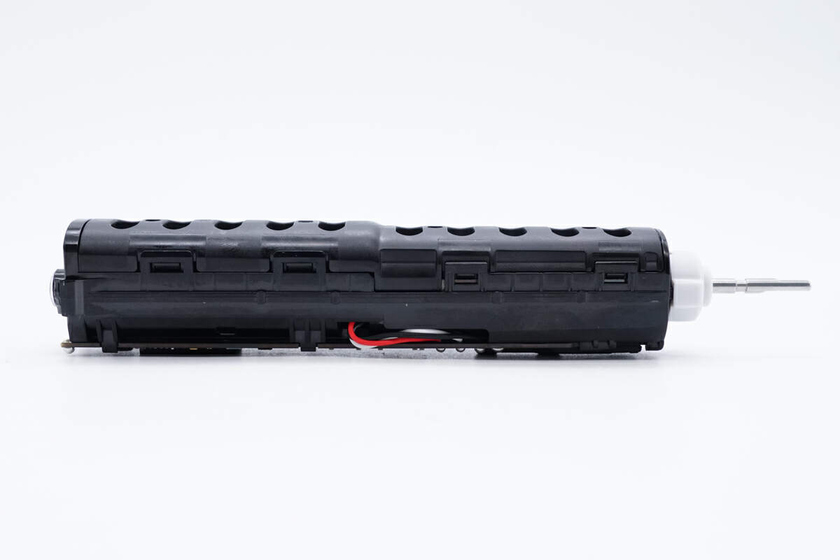

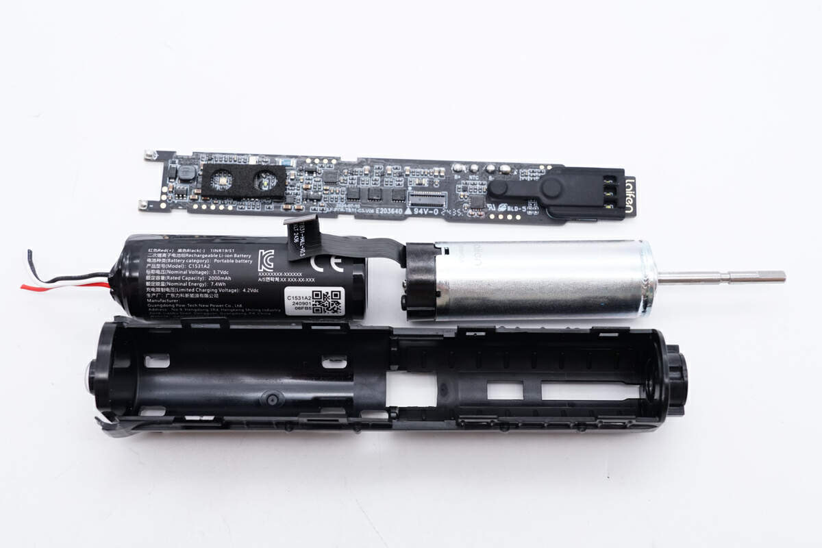

将机身内部模块取出。
模块使用黑色塑料壳固定保护,壳体通过卡扣拼接固定。
背面外壳开孔设计。

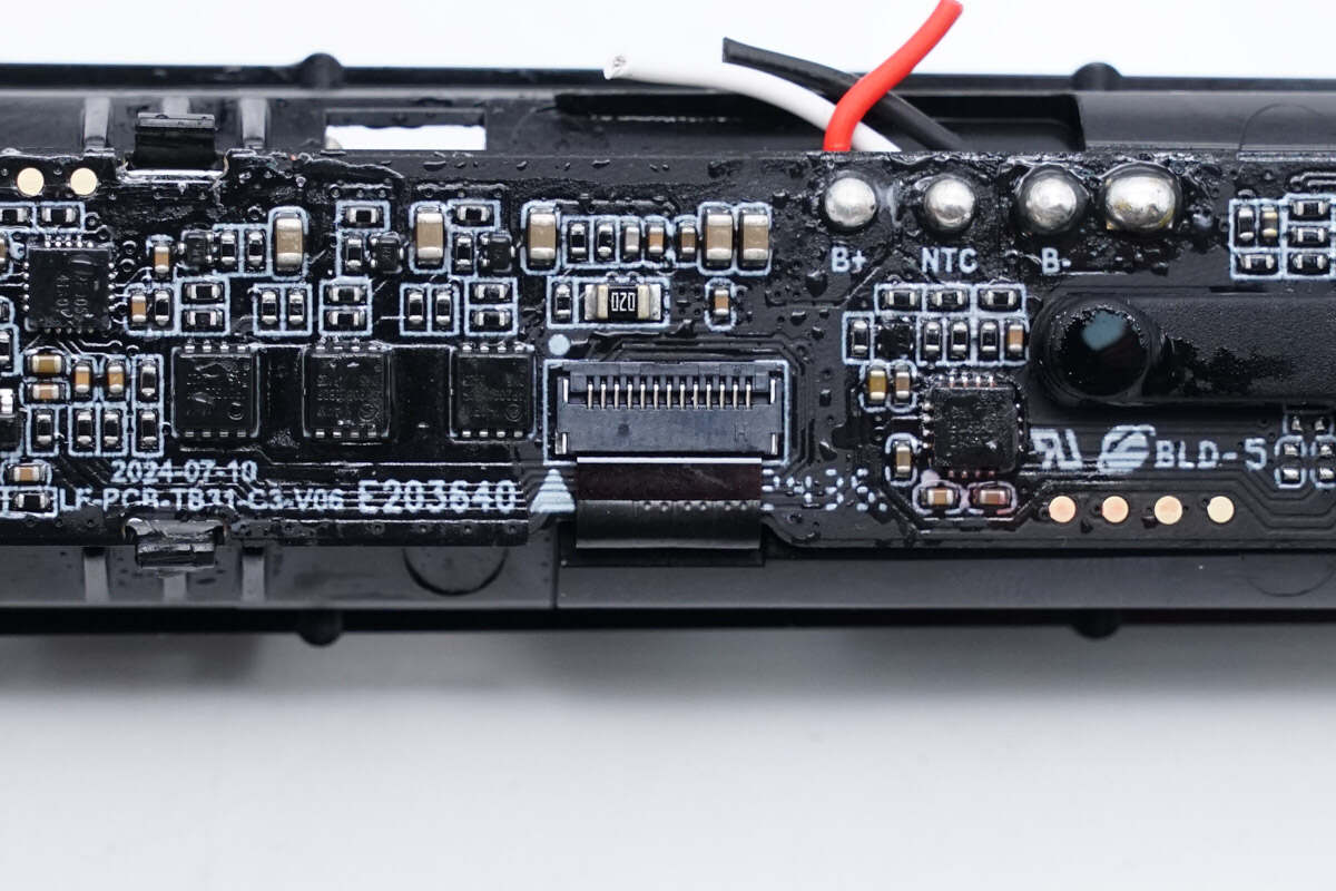

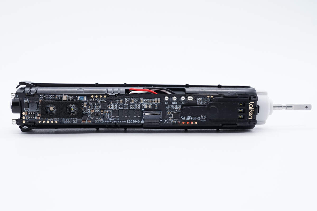

正面PCB板通过塑料壳上卡扣进行固定。

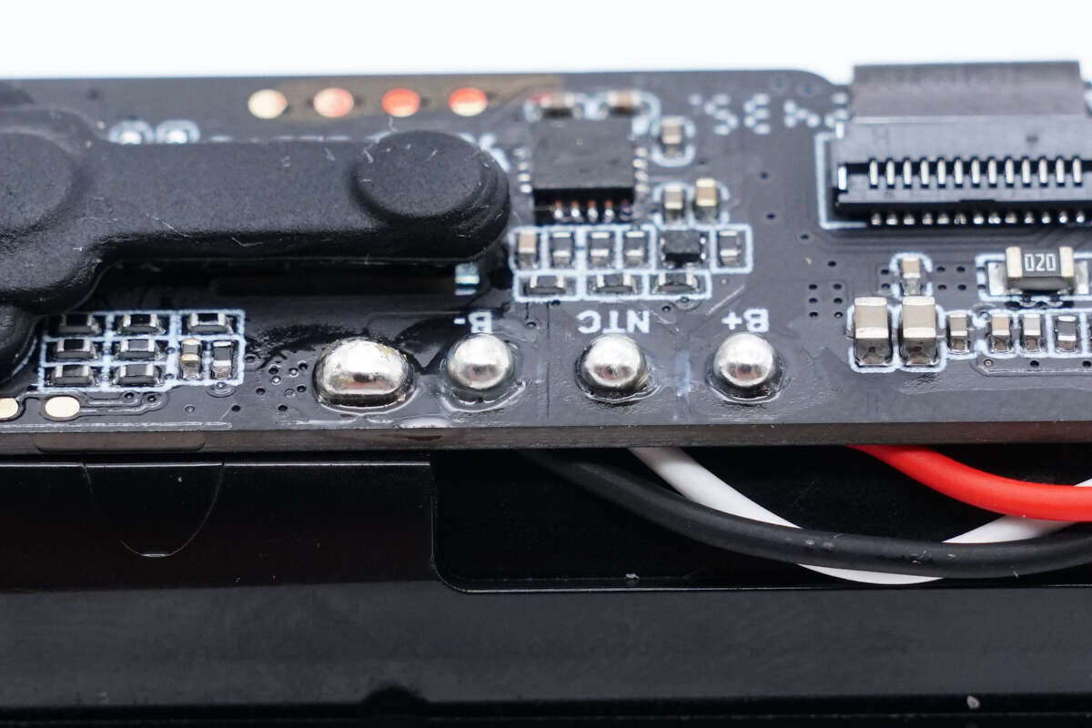

内置电芯通过导线连接PCB板,焊点饱满。
电机则通过排线与板子上插座连接。

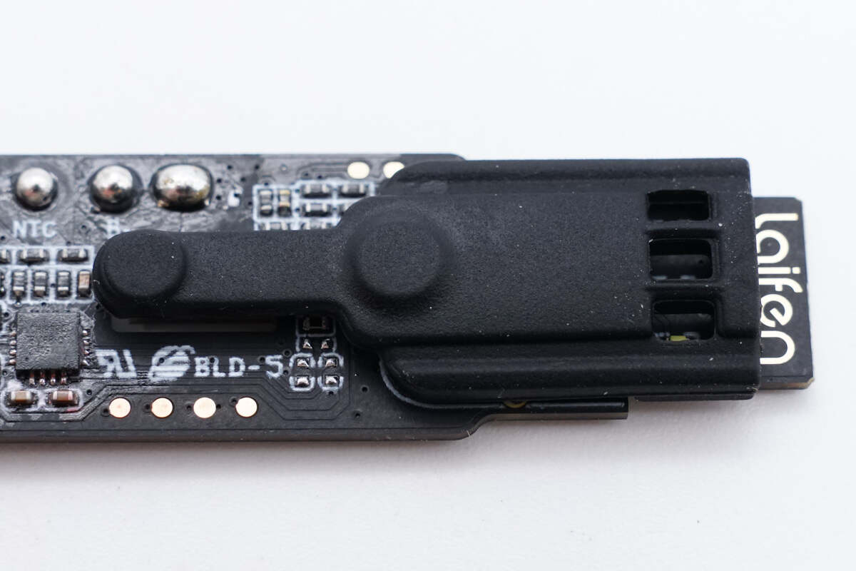

用于压感按键操作的橡胶帽,同时还起到防止档位指示灯串光作用。
将电芯、电机与PCB板分离,同时打开塑料框将其取出。

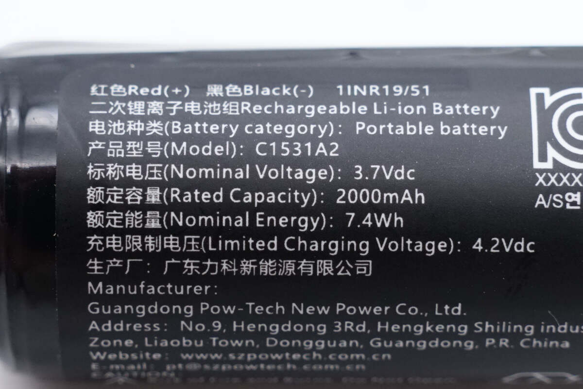

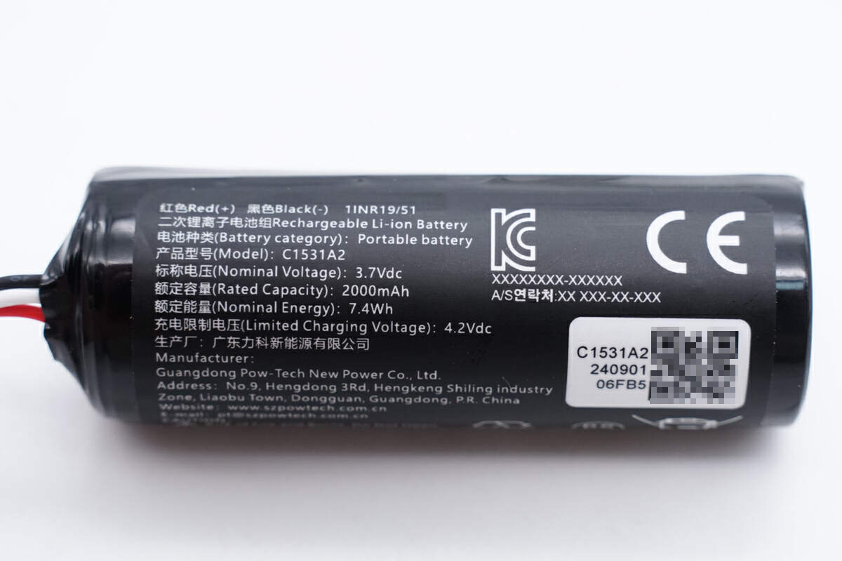

电池组采用热缩套管包裹保护,同时贴有规格参数贴纸。
电池组型号C1531A2,标称电压为3.7V,充电限制电压为4.2V,额定容量为2000mAh,额定能量为7.4Wh,来自广东力科新能源有限公司。

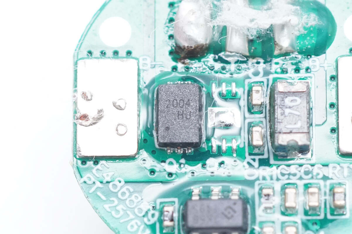

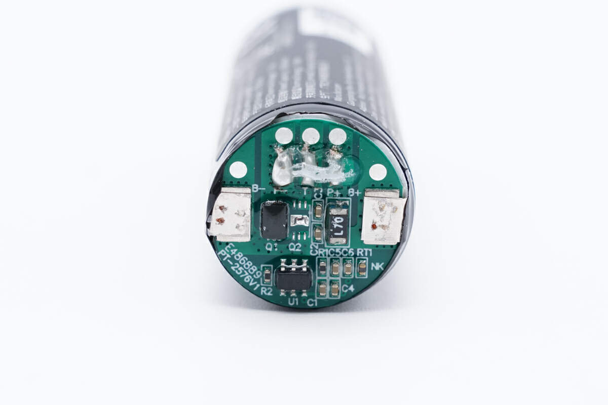

拆掉热缩套管,电池组一端镍片点焊连接保护小板,板子上设有电池保护芯片和保护管。

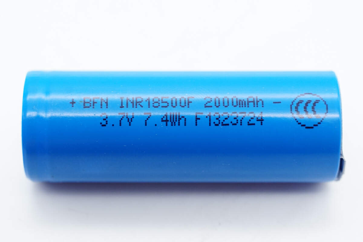

撕掉热缩套管,电池组采用单节18500锂电池组成,电芯来自BFN博富能,型号INR18500F,规格为2000mAh/3.7V,额定能量7.4Wh,通过了CCC认证。
电池保护芯片丝印3K5B。
锂电保护管特写,丝印2004。

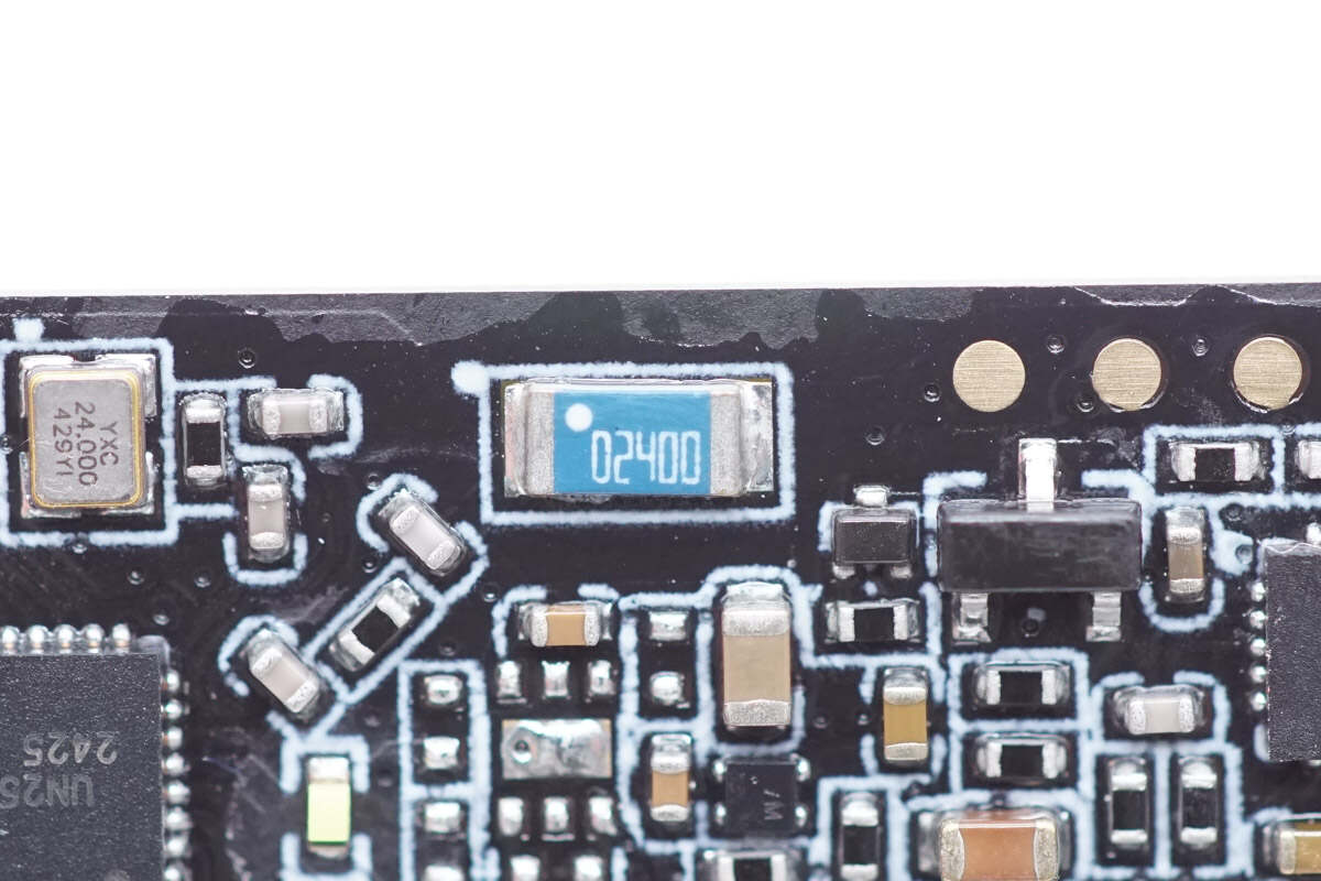

PCB板正面一览,设有过压保护芯片、电池充电芯片、电机驱动芯片、驱动MOS管以及蓝牙SOC芯片等器件。
板子背面无器件。

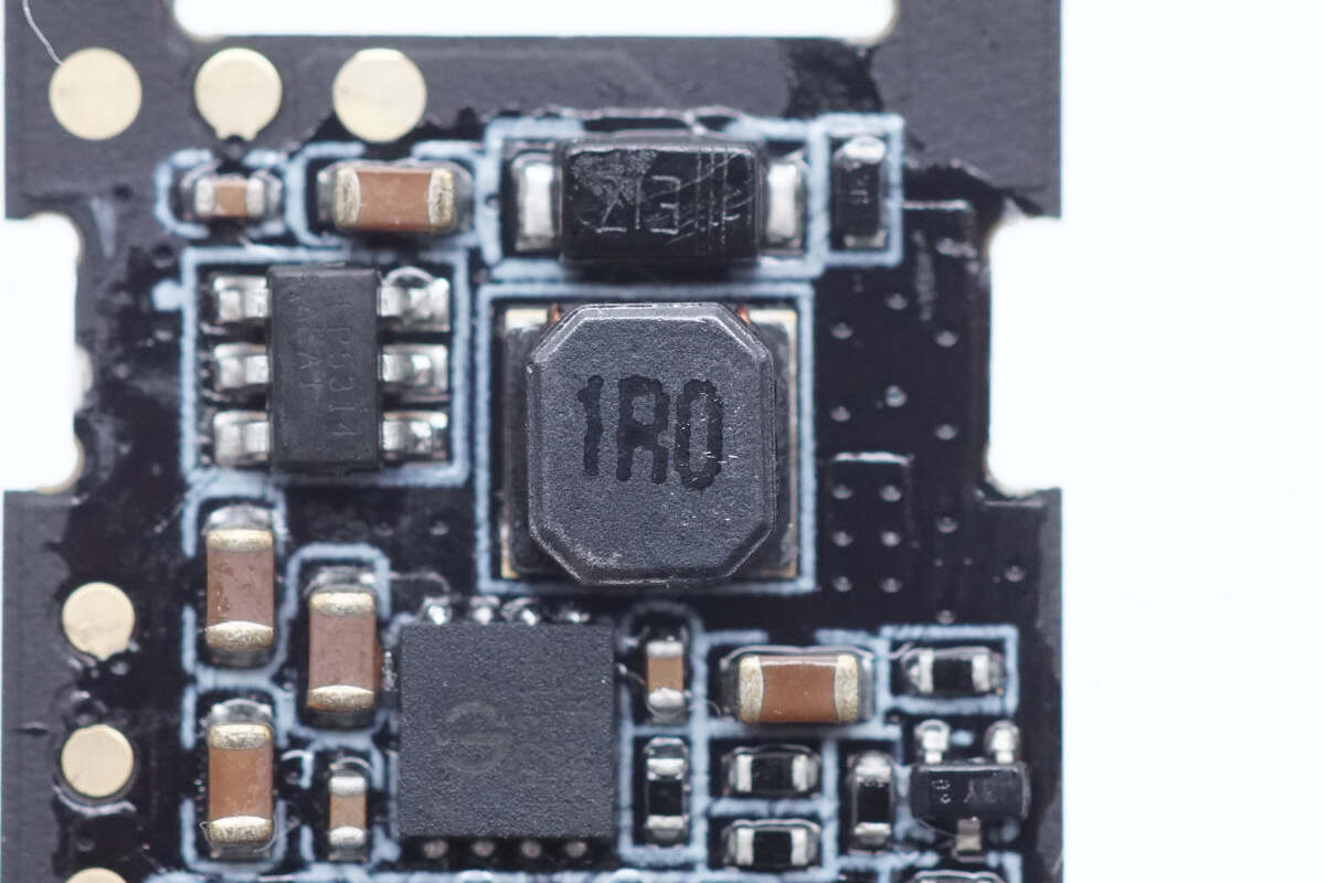

与之搭配的降压电感特写。

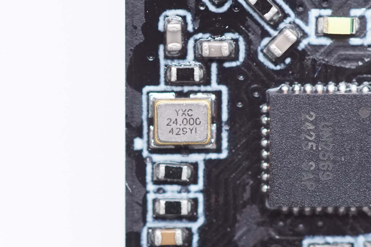

蓝牙SoC芯片特写,型号UN2569。
外置24.000MHz时钟晶振特写。

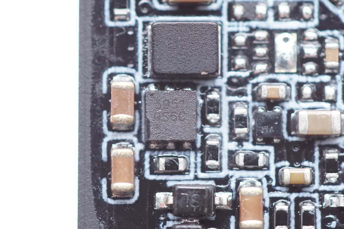

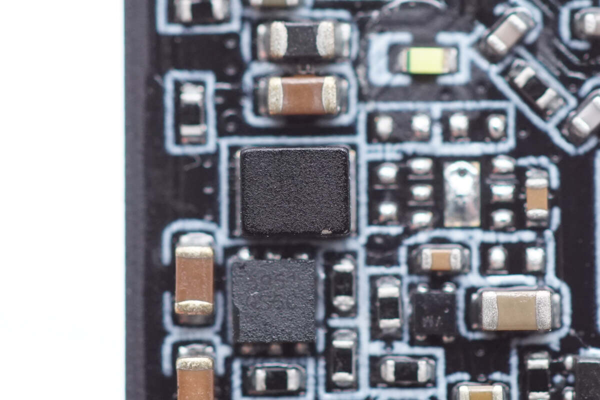

用于给MCU供电的同步升压芯片采用TPS思远半导体SY5951,这是一款具有1µA超低静态电流的同步升压转换器在轻载条件下消耗1µA静态电流;当负载为10µA,固定输出电压版本时,可实现高达75%的效率。
该器件在3.3V至5V转换过程中的输出电流高达300mA,在200mA负载条件下可实现高达93%的效率。提供WLCSP-6和DFN-6封装。
降压电感特写。

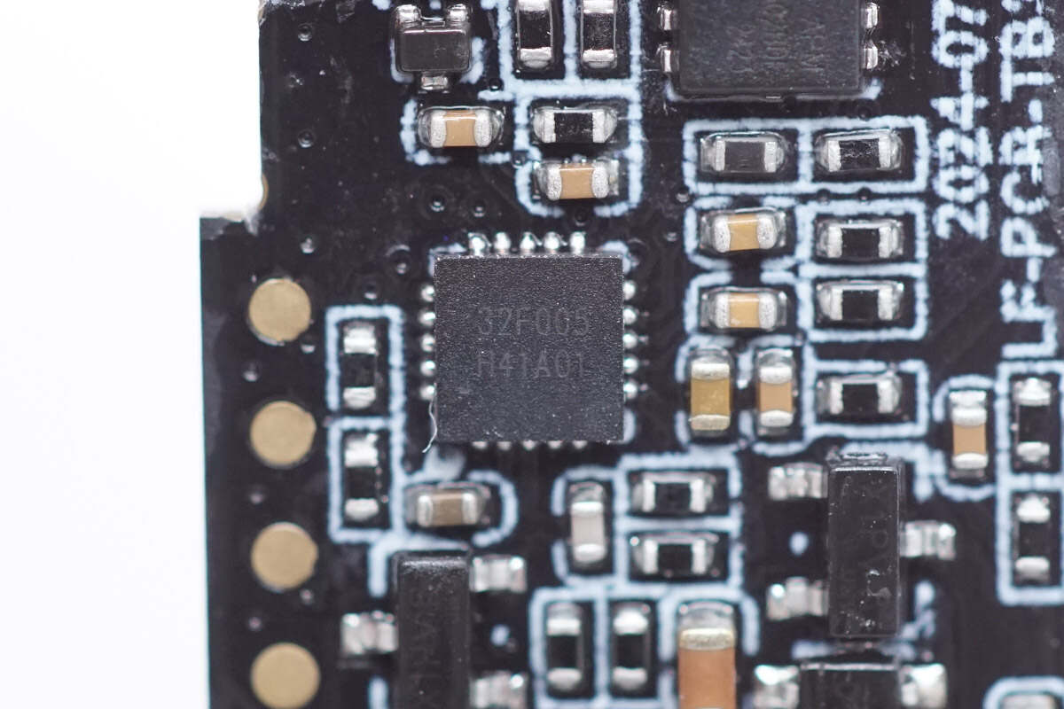

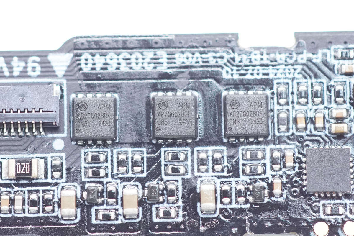

电机驱动芯片特写,丝印32F005。
三颗用于电机驱动的MOS管来自APM永源微,型号AP20G02BDF,是一颗N+P的二合一MOS管,内部NMOS耐压20V,导阻12mΩ,PMOS耐压-20V,导阻25mΩ,采用PDFN3*3-8L封装。

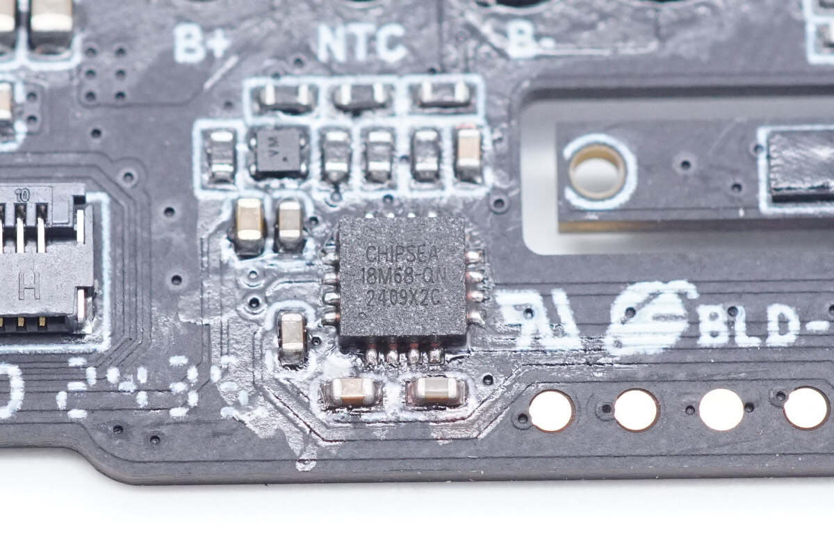

用于压力感应的检测芯片来自芯海科技,型号CSU18M68,支持模拟前端模式和MCU两种工作模式,具备双通道压感测量,内置16位ADC,温度传感器和I2C接口,可用于智能手机,可穿戴设备,笔记本电脑以及工业应用等。

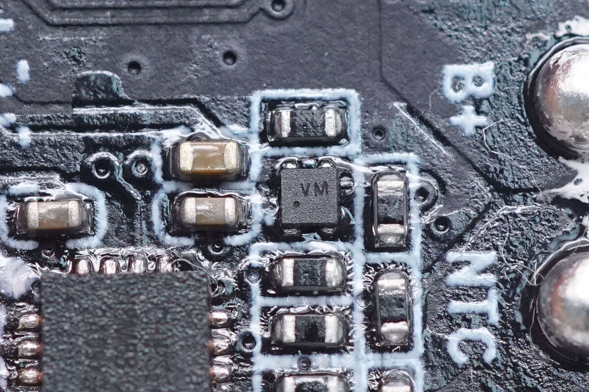

一颗丝印VM芯片。

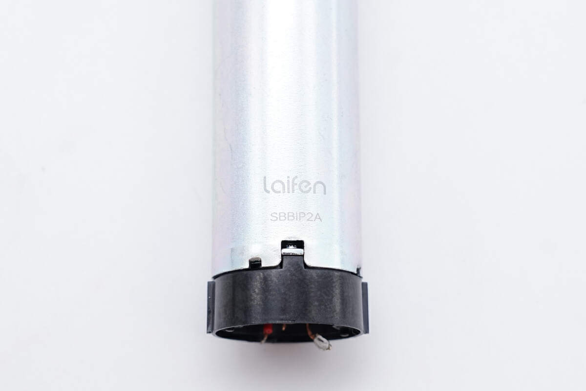

电机壳体上有laifen品牌和SBBIP2A字样。

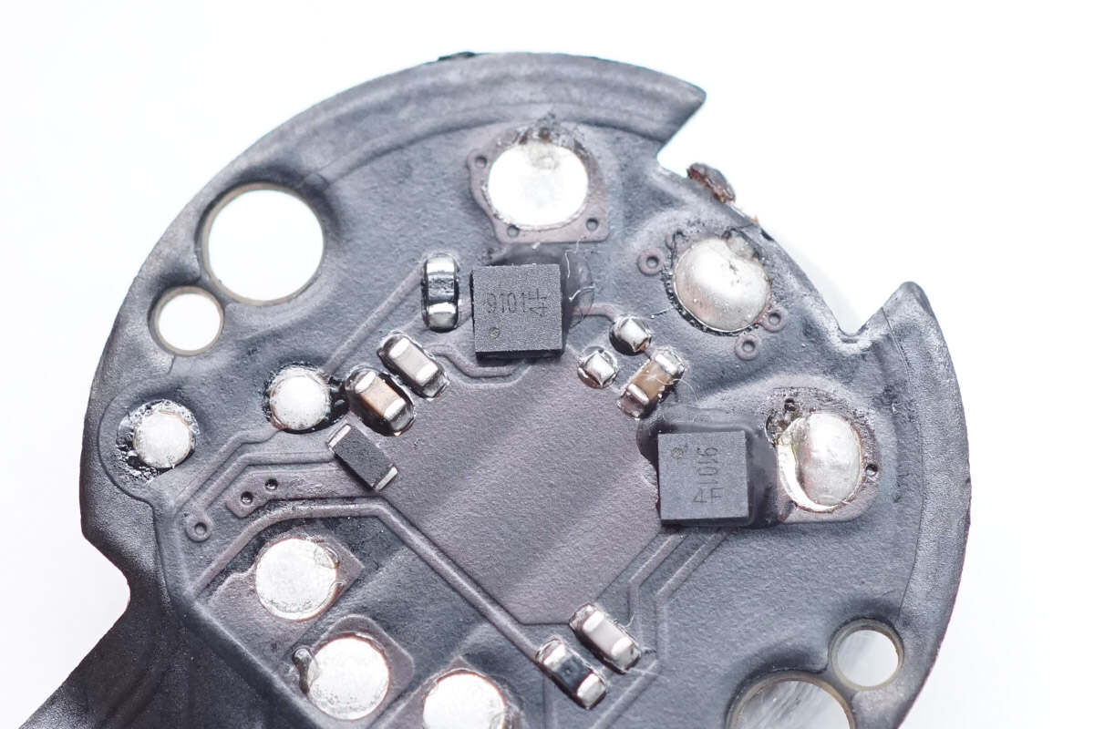

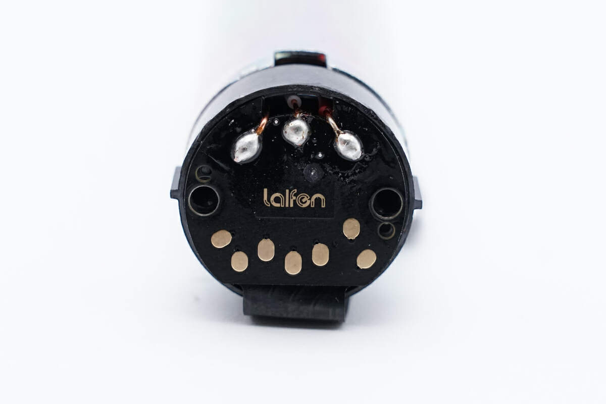

电机尾部设有PCB,焊接线圈和连接排线,中心设计laifen品牌。

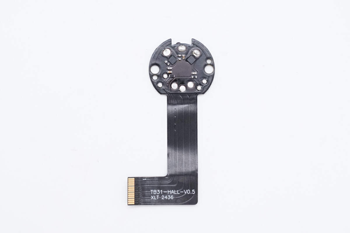

将小板拆下,板子背面设有两颗霍尔元件。
两颗霍尔元件来自MagnTek麦歌恩,型号MT9101,用于检测转子位置,采用DFN1616封装。
